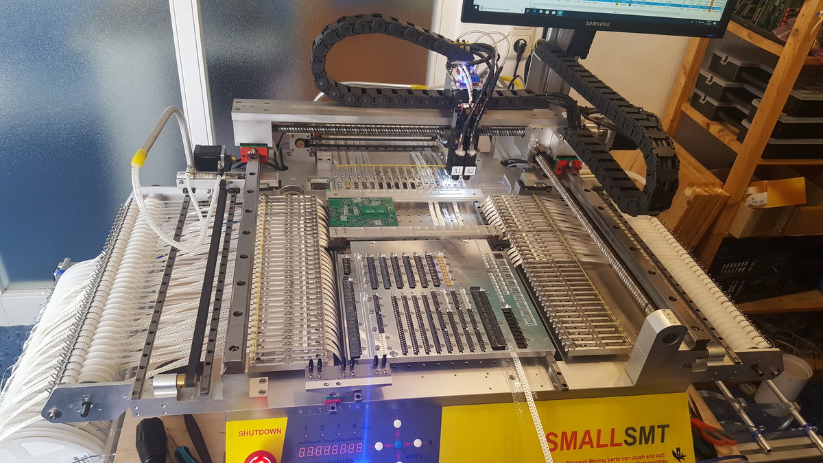

Das könnte eventuell auch interessant sein:
https://www.smallsmt.biz/
Der Software-Entwickler sitzt in Berlin? Der macht sich vor allem
Gedanken über die Software. Soweit ich gesehen habe ist er im eevblog
Forum aktiv.

Sie Smallsmt aus Berlin scheint ähnlich wie die Neoden zu sein, aber
nicht identisch. Und kommt wohl auch per Paket aus China. Die Preise
sind in US$.

Wir haben die gleiche Situation. Wir haben uns eine SmallSMT VP-2800HP
gekauft. Da sind schon mal 76 8mm Feeder und 10 12mm Feeder. Da passt
schon mal eine Menge an sich wiederholenden Bauteilen für die
verschiedenen Platinen drauf.
Für Bauteile die wir nur als Strips vorliegen haben wir uns eine
Aufnahme gefräst. Strips einfach nur aufkleben ist eine ganz schlechte
Idee, wenn die gleiche Platine beim nächsten Mal gefertigt wird stimmt
die Position nicht mehr.
Wir können zwar noch an der Bestückungsgeschwindigkeit drehen, aber eine
Platine mit ca. 400 Bauteilen in 30 Minuten ist für uns ausreichend. Es
würde wesentlich schneller gehen wenn wir für Widerstände und
Kondensatoren die optische Justage deaktivieren würden.
Rollenwechsel dauert ca. 2 Minuten pro Rolle.
Aus den gleichen Gründen haben wir auch eine vielgescholtene China Fräse
um Frontplatten selber zu machen, eine Genauigkeit von 0,1mm passt da
vollkommen, gleiches trifft für den Laser Beschrifter zu.

Wie ist die Software von der SmallSMT VP-2800HP ? Stabil und benutzbar?
von Peter (Gast)
Software von der SmallSMT für unser Verständnis sehr gut brauchbar. Es
gibt natürlich immer Punkte zur Verbesserung.
Wir können zumindest damit problemlos arbeiten.

von Max G. (l0wside) Benutzerseite
Ich hatte bei mir mal eine Zeitlang eine SmallSMT VP2500 stehen.
Getrieben von der wilden Vision, selbst Serie fertigen zu können, habe
ich eine ganze Menge Geld ausgegeben. Mittlerweile ist sie wieder
verkauft. Der Zeitaufwand zur Inbetriebnahme war einfach zu hoch.
Bestückgenauigkeit war für 0,5er-Pitch und 0402 noch im Rahmen. Der TO
hat 0805 angegeben, dafür braucht es ja nicht mal Kameras.
Die Software (inzwischen soll es eine neue, kostenpflichtige geben) war
nicht gerade der Brüller, aber halbwegs verwendbar.
Bevor ich jetzt alles wiederhole, ein paar Links:
Beitrag "Re: [S] Bestückungsautomat (ggf. auch Linie)" (mit weiteren Links
zum EEVBlog)
Beitrag "Re: Empfehlungen/Meinungen Kleinserienfertigung In-House"
Beitrag "Re: SmallSMT VP-2800HP"
http://www.eevblog.com/forum/manufacture/desktop-pick-and-place-overview/
Rechne einfach mit einer gewissen Schmerzenszeit, bis alles läuft.
Max

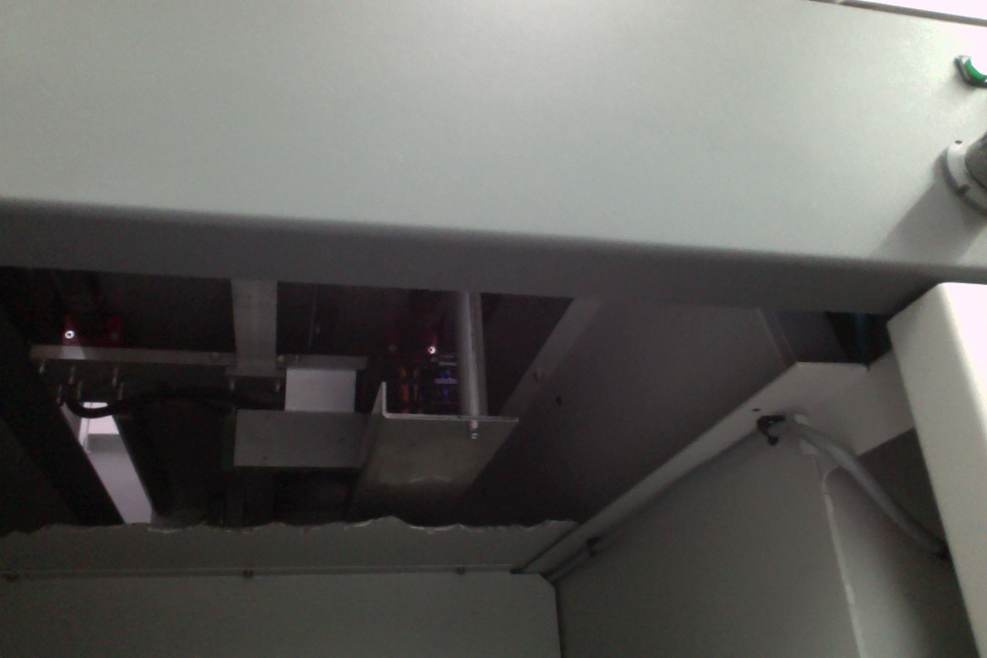

von Daniel (Gast)
Hab noch n paar Fotos gemacht (Top Modell Mechatronika MX80):
https://pasteboard.co/IfZhQ5z.png
https://pasteboard.co/IfZznYY.png
(man beachte den Rahmen für die Linse, ein 0815 China Sony CCD Modul)

Zur Illustration (die von Mechatronika gelieferte Kamera, nach dem
bezahlten Upgrade):
https://snag.gy/SqEa4j.jpg

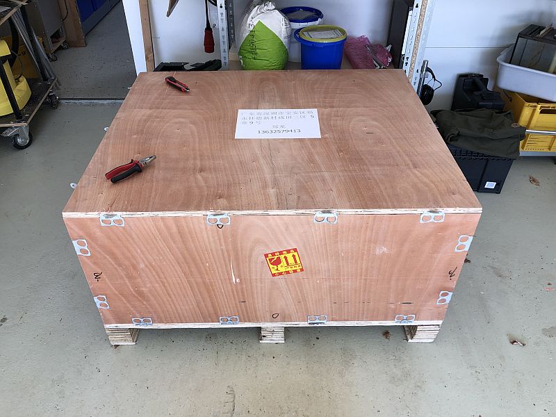

Hoppla, was steht da in meiner Garage? :-)
Gerade ist mein neuer VP-2500DP angekommen, habe ihn vor 7 Wochen
bestellt, kam jetzt gut verpackt in einer Kiste. Versand dauerte nur 5
Tage.
Habe eine Hälfte vorweg bezahlt, die andere Hälfte vor Lieferung, lief
alles glatt per Auslandsüberweisung.
Es ist einer mit 3 Feederbänken (NWE) (2 mit 8mm, der andere hat 12 und
16mm), Werkzeugwechsler, 2 Trays und einen Strip feeder. Stangenfeeder
baue ich mir noch.
Da passen erst mal ordentlich Teile drauf :-)
Ein erster Blick in die Kiste offenbar solide Mechanik, groß
dimensionierte Antriebe, sieht alles tiptop aus, und das Dingens ist
sehr schwer, 160 Kg soll sie wiegen. Wenn Interesse besteht kann ich
nach dem Auspacken mal Fotos machen.
Ich muss erst mal einen soliden Tisch bauen, dann gehts an die
Einrichtung.

Die Maschine ist wieder um eine weitere negative Erfahrung reicher, beim
hineinschrauben der neuen Bodenplatte haben wir bemerkt dass die
Aufhängung des Keilriemens an welcher die Y Achse montiert ist nicht
gerade ist.
Der Riemen drückt gegen die Begrenzung des Riemenzahnrades.
Auf der Vorderseite ist wurde dieser bereits abgesprengt (war auf der
Vorderseite aber eventuell unsere Schuld da wir dort die Aufhängung
bearbeitet haben als workaround für den damals falsch eingestellten PID
Controller - was aber komplett behoben ist).
Also man bekommt von der Firma nicht nur Neu-Geräte mit falscher
Motoreinstellung sondern auch eine schief zusammengeschraubte Maschine.

Die Software ist da immer entscheidend. So eine Maschine zu bauen ist
heute keine Hexerei mehr, siehe die diversen funktionierenden
Eigenbauten.
Die präzisen Teile gibts überall zu kaufen, 3D-Cad ist kostenlos, für
jedes Produkt gibt es heutzutage CAD-Daten.
Es ist aber durchaus möglich eine eigene Bestückung aufzubauen, ich habe
das gemacht, viel dabei gelernt, aber es läuft sehr zuverlässig und
reproduzierbar. Für mich ist es keine Kostenfrage, man spart dabei auf
Dauer nichts, aber einfach viel flexibler, wenn ich es selbst mache.
Vor allem bei den ersten Serienexemplaren kann man sehr gut sofort
selbst eingreifen wenn etwas noch nicht passt. Und man sieht gleich was
man bei der nächsten Serie noch verbessern kann. Zum Dienstleister
schicke ich alles was THT ist, da ich keine Welle habe und auch nicht
anschaffen will, lohnt sich nicht.
Ich habe mit einem Liteplacer angefangen, dessen Software allerdings
völlig unbrauchbar war, stürzte beim geringsten Fehler ab, kein
Vakuum-check usw.
Auch die Mechanik habe ich nach und nach umgebaut, eigentlich ist es
jetzt eine ganz andere Maschine, aber basiert auf Liteplacer.
Da habe ich einen Fork der Software genommen und weiter entwickelt,
genau auf meine Bedürfnisse hin, und mit vernünftigem Fehlerhandling.
Damit habe ich tausende Platinen bestückt, ohne große Probleme. Es geht
also schon, man muss nur Zeit investieren. Wenn man die nicht hat würde
ich die Finger davon lassen und mir einen Dienstleister suchen.
Aber OpenPNP als Software ist mittlerweile sehr brauchbar, damit kann
man produktiv arbeiten.

Die Markererkennung leidet auch an einer sehr eigenartigen Umsetzung,
das könnte man viel exakter und einfacher machen. Aber es geht mit
Umständen, kann aber u. U. viele Messzyklen erfordern bis alles passt.
Simpler wäre es wenn man die Sollkoordinaten der Marker eingeben könnte,
das geht aber nicht.
Die Feeder sind an sich nicht schlecht, aber sehr fummelig zu bestücken.
Ich habe irgendwann die Deckfedern abgeschraubt um mir die Arbeit zu
erleichtern. Man kommt schwer ran, pro feeder braucht man 3-5 Minuten.
Leider passen sie die Rädchen für die Deckband-Aufrolleinheit nicht an
die Breite der Feeder an, 12mm und 16mm haben also dieselbe breite wie
8mm, ich bin jetzt schon gespannt ob die das Deckband nachher noch
einziehen.
Es soll wohl mal eine V3 Software geben, aber seit Jahren heißt es dass
sie in Arbeit ist, ist wohl Vaporware. Ich wäre also vorsichtig beim
Kauf dieser Maschinen, ich habe jetzt eine, würde aber angesichts der
Softwaresituation nicht wieder kaufen. Es soll einen Treiber für Openpnp
geben.

Ich denke ich sollte soweit in jedem Beitrag irgendetwas stehen haben
was sich auf die negativen Eigenschaften der Mechatronika Produkte
bezieht. Dass diese negativen Eigenschaften natürlich nicht positiv für
Mechatronika sind haben sie sich wohl selber zuzuschreiben. Einem Kunden
kann man wohl auch nicht falsche Servo-Einstellungen in die Schuhe
schieben, oder Schrittverluste bei einem Closed Loop Stepper (für die
Rotierung der Bauteile).
Ich würde sagen ich kenne die Eigenschaften der Maschine durch das
reverse Engineering mittlerweile zu 99.9% (mit Sicherheit besser als
Mechatronika ihre eigenen Maschinen kennt).
Die endgültige Dokumentation / Review der Maschine kann ich ohne
Probleme in verschiedenen Elektronik-Foren posten.
Die Maschinen von Mechatronika haben so wie sie aktuell sind weder den
Wert noch eine Zukunft, sie entsprechen auch bei weitem nicht dem Stand
der Technik.
Das Beispiel:
- new targeting camera with new white illuminator (im Angebot, Stand
2017)
Anbei dann das was sie geliefert haben.

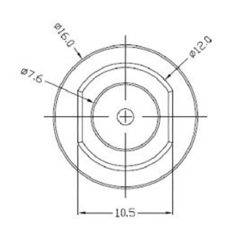

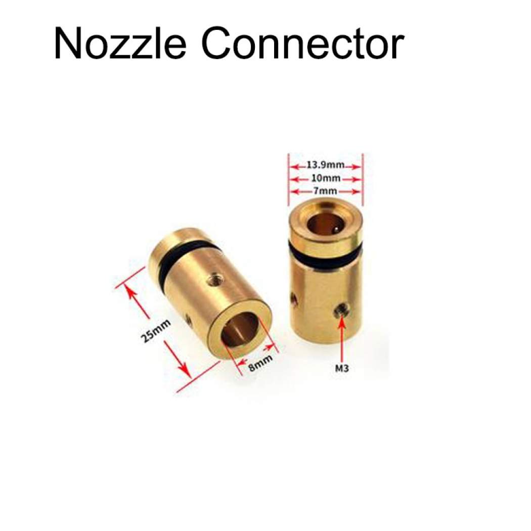

von chris (Gast)
Daniel schrieb:
> Chris S. schrieb:
> Wichtig ist hier dass ich 16mm Abstand einhalten kann, deshalb die
> dünneren, dafür ist der Nozzlechanger denke ich aber nicht. Ich würde
> einen anderen dafür entwickeln und magnetisch machen.
Im Anhang, dies ist der Nozzlechanger der letzten Generation (v8).
Ich würde es trotzdem machen,hollow shaft nema8 oder nema11 mit pulley
und Nozzleholder sowie Zahnriemen auf ein weiteren pulley, aber auch
zwei
 24BYJ48 auf bipolar umgebaute Motoren sind denkbar, mit VacuumAdapter,
wobei ein Adapter ja schon existiert.
Die Juki Nozzle ist 16mm im Durchmesser, einfach 1mm oder 0.8mm abnehmen
und das wars. Vorteil des NozzleHolders ist abgesehen vom Nozzlechanger
der
Z-Ausgleich bzw der Anpressdruck, was sonst aufwändig extern gemacht
werden muss. Die Low cost Variante des Liteplacers funktioniert auch nur
bei einer Nozzle, nicht bei zwei.

>> Ich würde dir empfehlen den automatischen Nozzlechanger um 11$ sowie
>> hollow shaft Motor zu nehmen und dann einfach die Juli nozzles um 5$.
>> Früher kostete der Nozzle changer noch 90$.
Grundsätzlich nicht uninteressant finde ich die Lösung, die die Chinesen
bei den SMT-660 verwenden, den Nozzlechanger wegzulassen. Bei den
meisten Projekten sind 90% der Bauteile 0402/0603 und nur wenige
SOT23/SO8 oder ggf. größer. Bei einem 6-fach Kopf kommt auf 1-4 eine
Nozzle für die Kleinteile, auf 5 und 6 eine für SO8.
Die Effizienz hängt natürlich davon ab, wie ein Nutzen aufgebaut ist,
bzw. wie oft die Nozzle gewechselt werden muss und wie lange das ggf.
dauert. Bei Juki ist das sehr schnell, bei unserer Autotronik eher
langsam. Ich würde daher mal vermuten, dass die Performance durch den
Wegfall eines Wechselmechanismus nur unwesentlich einbricht – wenn
überhaupt.
von chris (Gast)
Bei 5$ Preisdifferenz, wirklich, man spart also 20$ (4 fix + 2 changer).
Da spart man am falschen Ende, wirklich.
Hat man einen 8er Nutzen mit 8 sot/qfn je Nutzen drauf, dann zahlt sich
da
schon auf all allen 4/6 Nozzlen die Nozzle für den so8 draufzusetzen und
damit dann zu bestücken. Bei nur einem Nutzen stimmt dein Argumentation
aber.
> überhaupt.
Neben der Nozzlechanges gibt es auch noch die Nozzleoffset korrektur,
und wenn der Notzzlechanger nicht entsprechend design ist, dann muss bei
jedem Nozzlewechsel diese Korrektur oder zumindest ein Teil der
Korrektur
neu aufgenommen werden. Auch dies dauert. Je nach design des
Nozzlechangers
erübrigt sich dies, oder auch bei fixen Nozzles. Juki hat z.B. ein
Solenoid
oder Servo(Motor) welcher dafür sorgt dass die Kalibration erhalten
bleibt,
bzw die Nozzles mit definierter Rotation im Sub-Grad Winkel aufgenommen
werden. Diese Korrektur-abfotografieren dauert normalerweise länger als
der eigentliche Nozzlechange Akt bei normaler Webcam. Gibt es hingegen
einen
Led Sequenzer welcher mit der Webcam synchronisiert ist, dauert dies ca
1 Sekunde, also ca 2 Sek je Nozzlewechsel, ansonsten kann man mit 4-5
Sek rechnen.
Wenn man annimmt das positionieren des Kopfer auf den Feeder dauert
200ms,
dann zahlt sich ein Feederwechsel bei einem 6er Nozzle bei einem 4er
Nutzen
bereits aus, bei 2 Bauteile je Nutzen bei einem Sequenzer, hingegen wenn
der Nozzleweschel 5 Sek dauert, dann fährt man besser mit nur einer
Nozzle.

Wenn einen bei der Mechatronika MX80 was in die Maschine fällt hat man
eigentlich keine Möglichkeit das rauszubekommen.
Bei uns läuft das so ab:
- Problem identifiziert
- Problemlösung erarbeitet
- Platte rausgerissen.
Den 2. Teil der Platte haben wir mittlerweile säuberlich abgeschnitten.
Der ausgerissene Teil wurde durch eine neue Alu-Platte ersetzt die man
jetzt von unten verschrauben kann, so dass man immer gut rankommen kann
falls etwas runterfällt.
Schon pervers was sich einige Leute da so ausdenken um etwas was nicht
vorhanden ist vor dem Zugriff der Kunden zu schützen.
Hätte ich so ein Resultat wie bei dem Foto Mechatronika_m70_Bauteilgrab
(es ist in wirklichkeit eine M10V) dann würde ich mich auch ärgern und
sagen dass eine Inhouse Bestückung keinen Sinn macht. Diese großen Teile
dürften unter keinen Umständen fehlschlagen. Da lässt der Hersteller den
Anwender wohl in's Messer laufen.
