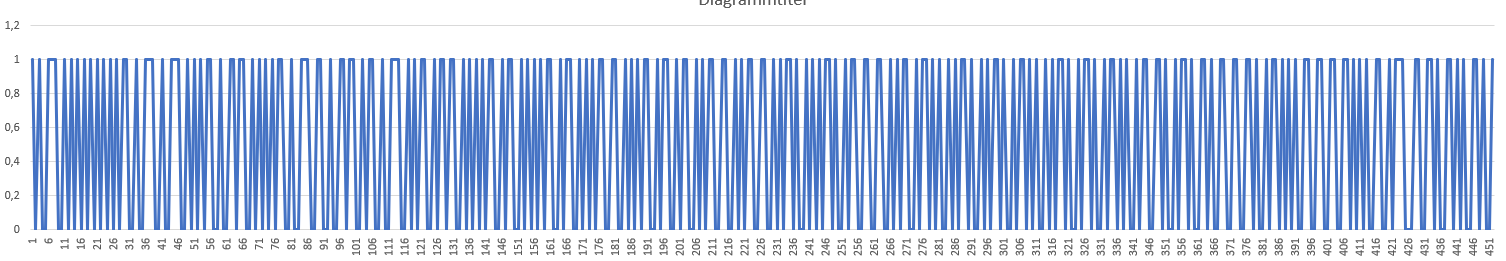

Der Ausgang des Mikrophons ist ein PDM-Signal. Dieses lese ich durch
Polling über die Schnittstelle ein. Anschließend möchte ich das
PDM-Signal in ein PCM-Signal wandeln. Hierfür verwende ich die
PDM-Library von ST. Dieses Signal möchte ich anschließend über die
FFT-Funktion aus der DSP-Library von ST in den Frequenzbereich
transformieren.
Nun habe ich folgende Probleme und Fragen:

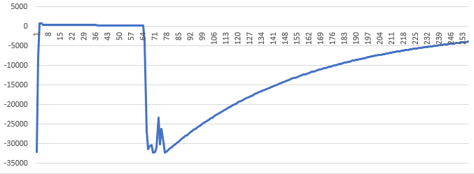

- Mein PCM-Signal, welches ich aus der Funktion erhalte scheint nicht
korrekt zu sein (Mikrophon liegt nur auf dem Tisch und empfängt keine
Geräusche)

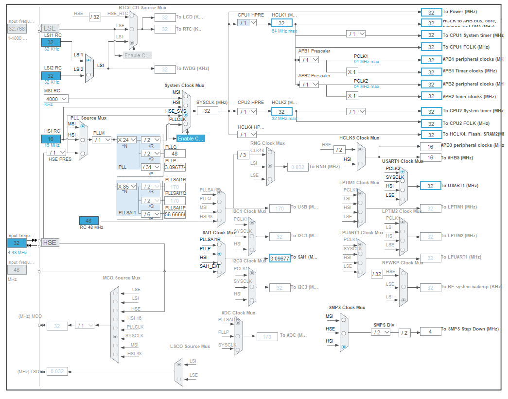

- Meine Frage ist, ob mein PDM Signal überhaupt richtig ist. (Die Clock
der Schnittstelle ist auf 3,09MHz eingestellt)
Ich habe dem Beitrag meinen Quellcode angehangen. Außerdem Graphen der
Daten (PDM-Signal und PCM-Signal).
Über jegliche Hilfe bin ich sehr Dankbar.

PDM lässt sich leicht in Echtzeit filtern. Wie du das mit deiner LIB
machen musst, lässt sich so aber so nicht sagen. Wahrscheinlich werden
Datenportionen eingelesen und abschnittweise gefiltert / dezimiert.
Natürlich müssen die Daten alle korrekt erfasst werden. Es müsste
geprüft werden, ob das der Fall ist.
3 MHz Takt an sich sind schon einmal nicht falsch. Das entspricht etwa
dem, was eine Audio-CD liefert und reicht für die "schlechten" MEMS in
aller Regel aus. Schließe einfach ein Oszilloskop über einen 15kHz
Tiefpass an oder zeichne das Signal mit der Soundkarte auf.
