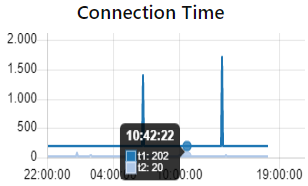

von Timmo H. (masterfx)
Frank E. schrieb:
> den ESP8266 für ca. 30...40s zu betreiben, so dass der seine Messwerte
> per WLAN versenden kann.
Wie viel Megabyte an Daten willst du denn verschicken dass du auf solche
Zahlen kommst? Mein esp braucht 400-600 ms zum wakeup aus deepsleep inkl
DHCP request, connect zum MQTT Server und absetzen der Daten
Da möchte ich mal wissen, wie Du das hinbekommst. min. 2-3 sec benötige
ich schon dafür (auslesen der Sensoren ist noch dabei, aber das macht
den Braten auch nicht fett). Mit log gemessen?

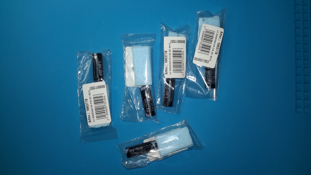

von GEKU (Gast)
Frank E. schrieb:
> Ein kleines Solarmodul erzeugt um die 2V, Goldcaps, wenn sie nicht
> intern in Reige geschaltet sind, haben auch nur eine Grenzspannung um
> 2..3V. Der ESP braucht mindestens 3,3V ...
LIC mit 20F in ähnlicher Applikation :
https://www.mikrocontroller.net/attachment/433317/THT_SUPER-KONDENSATOR_3_8V_20F_30X10MM.pdf
ESP entlädt den LIC :
Beitrag "Re: Eigenartiges Verhalten von Li-Batterien"
Zwei Solarmodul in Serie (2×2V = 4V) und die Spannung mit einen
ShuntRegler  auf 3,7V begrenzen damit LIC, MC und ESP nicht beleidigt
werden.
Als MC verwende ich den MSP430G2553. Dieser schaltet mit einen FET die
Minusversorgung des ESP8266 um Strom in den Funkpausen zu sparen.
Bis zu 14 Telegramme können  bei einem voll geladen 20F LIC  versendet
werden.

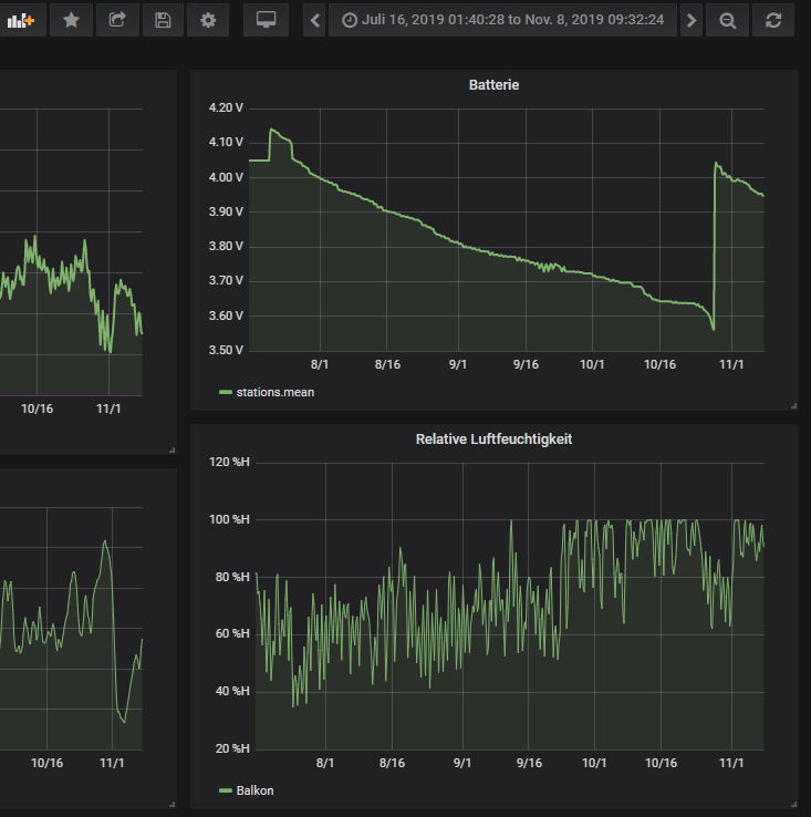

Wenn es reicht, 20 Telegramme bis zum nächsten Sonnenschein zu
verschicken, kann man das so machen.
Die Wetterstation im o.A. Link läuft ohne Sonnenschein und 300mAh LiIon
etwa 2,5 Wochen mit einem Telegramm alle 10min.
Naja mit DSO von Reset (durch RTC des ESP) bis er wieder in den
DeepSleep geht. Bei jeden Start misst der ESP zudem noch die
Verbindungsdauer vom Wakeup bis zum Connect zum Router (ink. DHCP
Request) (dunkelblaue Linie t1) sowie der Connect zum MQTT Server
(hellblaue Linie t2) in ms, und setzt diese ebenfalls per MQTT ab.
Die Verbindungsgeschwindigkeit hängt sicherlich auch vom Router ab, wie
du siehst habe ich zwischendurch auch mal so 1-2 Sekunden die das Modul
braucht, aber das ist nur hin und wieder.
Als Spannungsregler verwende ich den MCP1703 (der Packt auch die Peaks
vom ESP problemlos) und einen 800mAh LiIon Akku der etwa 3 Monate hält.
Der ESP sendet alle 5 Minuten die Messwerte an den MQTT Server.

von GEKU (Gast)
Sie sind schon bei der Anlieferung aufgeladen. Die Anschlüsse werden
Styroporstücke gegen Kurzschluss gesichert.
