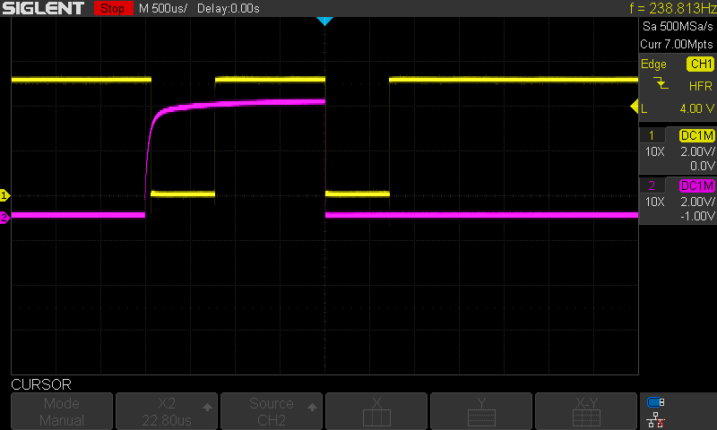

> Screenshots von den Messungen mit der Photodiode wäre vermutlich
> hilfreiche.
Gelb ist der Ausgang der verlinkten Schaltung, Lila der Eingang.

von Guest (Gast)
Ich lehne mich jetzt mal etwas aus dem Fenster und behaupte dein Problem
ist die Rise- / Fall-Time von deinem Signal. Das Signal ist durch die
Kapazitäten AC gekoppelt, das heiß die Schaltung reagiert auf steile
Flanken. Durch die schnelle Änderung der Spannung entstehen auf der
Seite für THRS und RST kurze und hohe Spannungsspitzen die den 555
entsprechend triggern. Durch deine niedrige Flankensteilheit generierst
du jedoch breite flache Spannungsspitzen die nicht ausreichen um die
Thresholds von den Eingängen zu erreichen.
Das kannst du in gewissem maße kompensieren indem du C1 und C2 etwas
größer wählst, beispielsweise 10n oder 100n, aber irgendwann werden die
Steuerflanken durch die großen Widerstände ebenfalls zu breit und
vermutlich fängt der Ausgang an zu schwingen. Dann müsstest du diese
reduzieren und irgendwann braucht das Ganze ziemlich Strom. Bei einer
Rise- / Fall-Time von ~5ms wage ich aber zu behaupten, dass du diese
Schaltung nicht verwenden kannst.
Wenn du die Rise- / Fall-Time reduzieren kannst, dass sie sich in den
2-stelligen µs Bereich bewegt hast du vermutlich gute Chancen, wenn du
die C‘s größer (10n bis 47n) und die R‘s vielleicht etwas kleiner
wählst. Mach dazu doch einfach mal eine LTSpice Simulation. Einen 555
Block gibt es da.
Warum deine Flanken so aussehen ist natürlich nochmal eine andere Frage,
dazu bräuchte man mehr Infos bezüglich der Verschaltung.

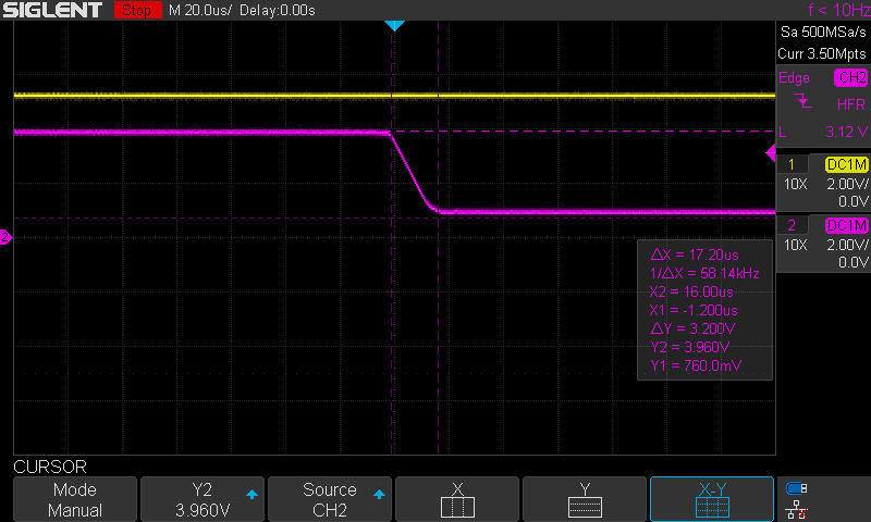

von Janosch S. (darkr3ign)
Ich habe die Schaltung mal in LCSpice simuliert und als Eingang eine
Pulsierende Spannungsquelle genommen. Um überhaupt erstmal zu sehen
welche Anforderungen die Schaltung mit dem 555 Timer hat.
Dabei bin ich zu folgenden Ergebnissen gekommen:
Flanke muss <= 1us sein
Negative Amplitude <= 0.01V, die obere Amplitude hat mehr Spielruaum,
3.6V z.B. funktioniert.
Meine Idee war jetzt einen Schmitt Trigger zu nehmen um eine saubere
schnelle Flanke zu erzeugen, leider habe ich nur einen NE5532 und einen
LM358, welche beide nicht in der Lage sind nah genug an 0V zu kommen.
Der LM358 schaltet zwischen 0.7V und 3.9V mit einer Flankenlänge von
16us(siehe Bild)
Anbei noch die Schaltung in LTspice.
Kennt jemand OPAmps die so nah an 0V kommen?
