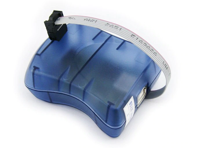

> Oder funktioniert der Atmel AVRISP MK-II out-of-the-box unter Linux?
Ja tut er. Das ist nach meinem Kenntnisstand immer noch der beste
Programmieradapter, den du kaufen kannst. Er ist sehr robust und zickt
niemals herum. Er passt sich automatisch an die Versorgungsspannung der
Zielschaltung an und zweigt schon beim Anstecken mit einer grünen LED
an, ob die Verbindung zum µC OK ist. Ich benutze ihn sehr gerne.
> Ausserdem ist der Atmel AVRISP MK-II teuer?
Ja er ist teuer. Aber sein Geld Wert. Leider wird er nicht mehr
produziert, doch viele Händler bieten ihn noch an. Insofern: greif zu,
wenn du kannst!
Achtung: Es werden asiatische Klone mit sehr ähnlichem Namen aber
teilweise stark abweichender Innenschaltung verkauft. Wenn in der
Artikelbschreibung "Atmel" steht, heißt das noch nichts. Achte auf die
Fotos. Der originale sieht wie im Anhang aus und hat diesen weißen
Siegelaufkleber.

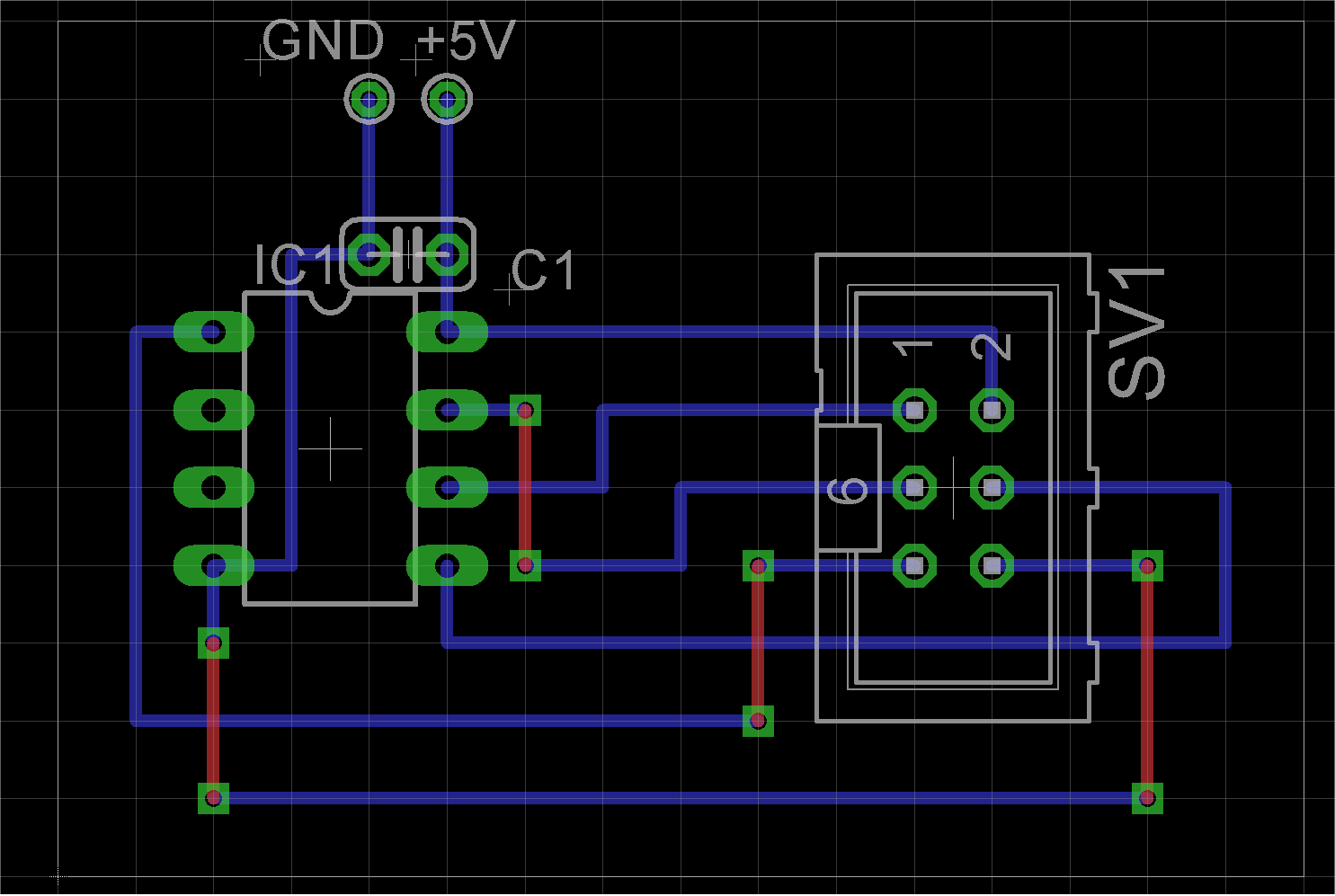

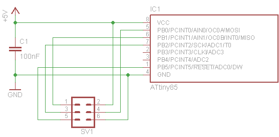

Eben darum ist das NIX für Anfänger! Es gibt preiswerte Alternativen
OHNE Gefrickel!
https://www.reichelt.de/programmer-f-avr-stk500-atmega-attiny-at90-diamex-usb-isp-p110344.html?r=1
> Es gibt aber unzählige ISP-Adapter am Markt. Lies den Artikel
> AVR In System Programmer im hiesigen Wiki.
Tja, aber das ist die Qual der Wahl! Der Anfänger wird vom (Über)angebot
erschlagen! Darum sollte man eher was explizites empfehlen.
Siehe Anhang. Das ist der Minimalaufbau. Eine DIL8-Fassung, ein
Steckverbinder, Kondensator und 5V aus nem Steckernetzteil oder
Powerbank.
https://www.mikrocontroller.net/articles/AVR_In_System_Programmer#ISP

von Falk B. (falk)
Verdrahtung
von dummyuser (Gast)
Ich danke für die Antworten und glaube, dass ich mehr verstehe.
Ich werde nun folgendes kaufen:
* Atmel AVRISP MK-II [0]
* Breadboard starterset [1]
* ATtiny85
wenn ich das habe, kann ich mein Programm (C/C++) auf ATtiny flashen:
Verbindung vom ISP zu Breaboard via Dupont Kabel. Der ISP ist am
Computer-USB angeschlossen.
Anschließend, baue ich das Beispiel nach:
http://stefanfrings.de/avr_hello_world/DSCF0437.JPG
Für die Strom-Versorgung, nehme ich Batteriehalter (3x) 3,6V. Das stecke
ich ebensfalls am BReadboard an.
Könnt ihr das bitte absegnen? Fehlt was?
[0]
https://www.amazon.de/dp/B07R6LVVZW/ref=cm_sw_em_r_mt_dp_U_VWN1Db8XCV5VC
[1]
https://www.amazon.de/dp/B06WD5FTVD/ref=cm_sw_em_r_mt_dp_U_.VN1DbNX3ZPHF
von Falk B. (falk)
?? Ein 3xAA Batteriehalter hat ca. 4,5V Nennspannung.
Deine LED und der Vorwiderstand (1k). Der Rest paßt. Also Software
sollte man Atmelstudio nehmen, das ist Plug & Play, wenn gleich es das
nur für Windows gibt.

Breadboard ist o.k. Vergess nur nicht die bedrahteten 100n
Abblockkondensatoren. Am besten in rauhen Mengen. Und ein Paar der Teile
als 0805er SMD.

neuer PIC Freund schrieb im Beitrag #6047657:
> als 0805er SMD.
Kondensator:
Sorry ich kenne die Bauteile nicht.
Der Kondensator ist dafür da, um die Spannung stabil zu halten?
Reicht ein einfacher Kondensator mit 100n nicht? Was ist ein
Abblockkondensator oder ein 0805 SMD.
Ja
Reicht
> Was ist ein Abblockkondensator
Dieses Wort beschriebt die Funktion, wofür man den Kondensator benutzt.
Er block Störungen auf der Stromversorgungsleitung ab. Das ist kein
Spezial-Bauteil.
> oder ein 0805 SMD.
Beschreibt die Größe eines SMD Bauteil. Bauteile in der Größe 0805 kann
man direkt zwischen zwei Pins/Löcher auf eine Lochrasterplatine löten.
Nicht zu verwechseln mit "0815", das bedeutet soviel wie "gewöhnlich".

so jetzt habe ich im groben Bauteile um zu experimentieren.
ich habe u.a. 1x einen USB to TTL (Serial) und 1x den ISP (10pol)
USB to TTL
im groben habe ich es geschafft wie breadboard, jumpwire, attiny85 und
den USBtoTTL zu verbinden.
dmesg
 hat mir auch die verbindung angezeigt:
Product: AVRISP mkII
minicom
 konnte ich mich auf das Terminal einwählen. Mehr kann ich nicht.
ISP
auch hier habe ich anhand jumperwires die ISP pins und ATTiny85 pins
(1,4,5,6,7,8) verbunden.
dann das folg. ausgeführt:
avrdude -p attiny85 -c avrispmkII
ergebnis:
avrdude: stk500v2_program_enable(): bad AVRISPmkII connection status: Target reverse inserted
zumindest leuchtet die LED des ISP's grün...

Ich glaube nicht, dass ich einen original AVR erwischt habe.
Das folg. Kommando bringt die selbe Fehlermeldung:
avrdude -p attiny85 -c avrispmkII -P usb -B16

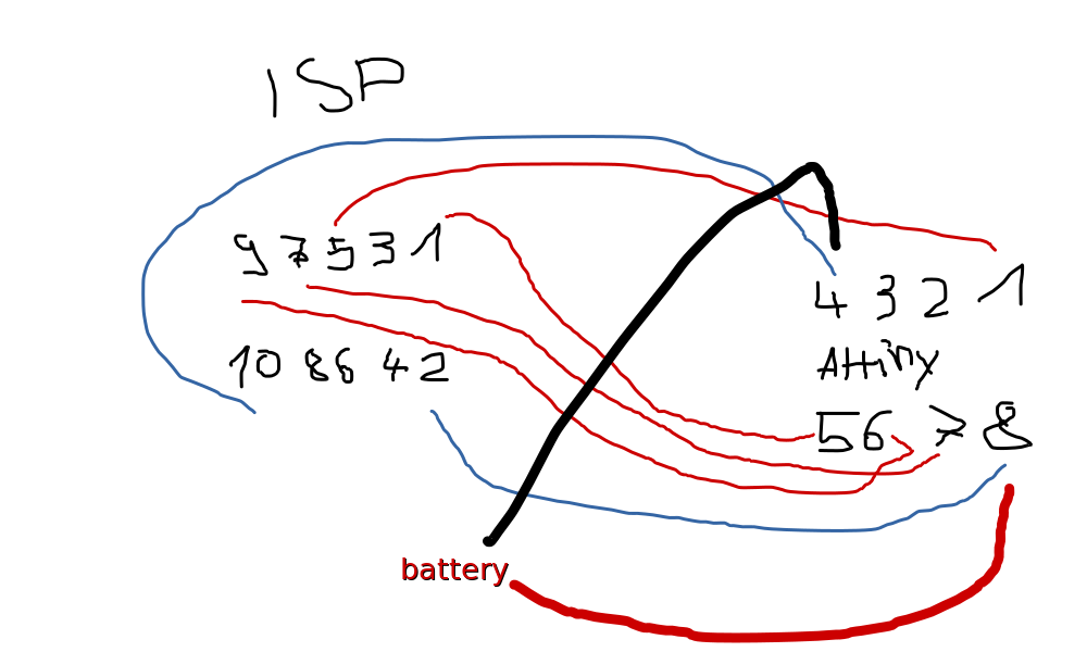

Ich tue mich schwer, bzw. weiß nicht wie ich es anschließe, ob ich es
richtig anschließe (Anhang). Ich habe jetzt eine externe Batteriequelle
(3x AA).
Sorry, meinte mit AVR den ATMEL avrispmkII
Warum denkst du so. Hast du jemals eine Fälschung gesehen? Ich nicht.
Bedeutet, dass der ISP Stecker falsch herum angeschlossen wurde. Dabei
fällt mir etwas auf: Du hat einen 10-poligen Stecker skizziert, aber der
originale Atmel ISP MkII hat einen 6-poligen Anschluss!
Zeige mal bitte ein Foto, wo man den Programmieradapter und alle
Steckverbindungen gut erkennen kann.
Bevor nächstes mal wieder so krakelige Skizzen machst, probier mal aus,
ob du mit deinem Smartphone Fotos von einer Bleistiftzeichnung machen
kannst.

Du hattest erwähnt, dass ich darauf achten soll, dass es ein Label hat.
Auf dem Foto hatte es ein Label, aber was ich bekommen habe nicht.
Hm, ich habe einen 10-poligen. Ist dann also ein Indiz, dass es nicht
original ist.

Übrigens, ich folge deiner Beschreibung, aber eben das große Ganze fehlt
mir. Ich weiß nicht wie ich den ISP anschließe.
http://stefanfrings.de/avr_hello_world/index.html

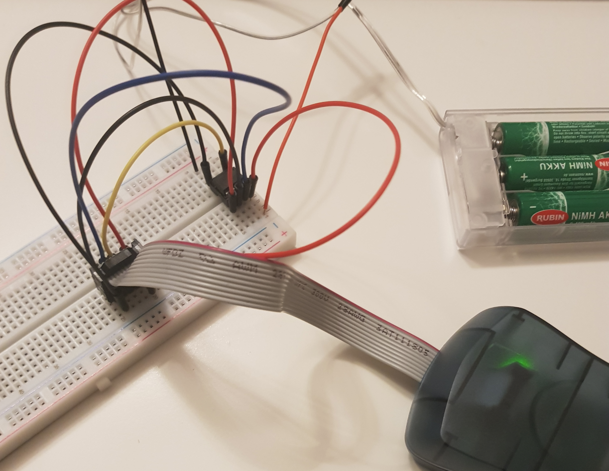

Das steht in der Bedienungsanleitung des Programmieradapters. Ich denke,
du hast das schon richtig gemacht.
Auf deinem Foto sieht alles gut aus, bis zwei Sachen:
a) dein Programmieradapter ist offenbar kein originaler Atmel ISP mkII.
Das Kabel hat mehr Pins und auf dem Gehäuse fehlt das Atmel Logo.
b) Am Mikrocontroller fehlt ein Kondensator 100nF von VCC nach GND
Das erklärt aber noch nicht dein Problem. Vielleicht ist dein
Programmieradapter defekt. Besorge Dir mal zum Vergleich einen anderen
AVR Mikrocontroller und einen USBASP Programmieradapter.

Hmm das wird ja wirklich heiter :)
ich habe jetzt einen anderen ATtiny85 (habe insgesamt 3) gesteckt und
ein Kondensator (10 steht drauf). Dann habe ich den mitgelieferten
Adapter (10-pol nach 6-pol) angesteckt. und dann die Pins verbunden:
MISO (ISP) -> MISO
SCK (ISP) -> SCK
RST (ISP) -> RST
GND (ISP) -> GND
MOSI (ISP) -> MOSI
VCC (ISP) -> VCC
Ergebnis: kein Fortschritt.

Es wurde bereits gesagt: ein AVRISPmkII (oder Nachbau) liefert keine
Betriebsspannung an den Target-µC. Der Anschluß "Vcc" dient nicht etwa
der Versorgung, sondern mißt die Betriebsspannung des Targets und
versorgt lediglich die Treiber des AVRISP (damit sie verträgliche Pegel
liefern).
TLDR; du muß deinen Target-µC noch irgendwie mit Spannung versorgen. Ein
fabrikneuer ATTiny85 läuft mit 1MHz Taktfrequenz (interner 8MHz
RC-Oszillator mit Teilung durch 8 durch die gesetzte CLKDIV8 Fuse).
Dafür reicht ihm eine Versorgungsspannung zwischen 1.8V und 5.5V. Sobald
die Fuses des ATTiny85 verändert wurden (etwa CLKDIV8 ausgeschaltet) mag
sich das ändern.
Der ebenfalls vorgeschlagene USBASP hingegen liefert am "Vcc" Anschluß
eine Spannung (typisch die +5V vom USB) und kann damit auch den
Target-µC und (in Grenzen) die Zielschaltung versorgen.
Manch einer (ich z.B.) empfindet das Verhalten des USBASP als Vorteil,
weil man dann kein extra Netzteil braucht. Andere hingegen bestehen auf
der reinen Lehre und preisen das AVRISP wegen seiner universellen
Anwendbarkeit, egal ob das Target nun mit 1.8V oder 5V läuft. YMMV.

Danke für die detaillierte erklärung. Aber ich habe die VCC ja mit
Batterie (~3,5V) versorgt.
Ich bin grob der Beschreibung von Stefan vorgegangen: "Falls dein
Programmieradapter keine Versorgungsspannung
bereit stellt, kannst du auch 3 Akkus oder Batterien verwenden." - Band
1 http://stefanfrings.de/mikrocontroller_buch/index.html
Naja, ich werde das Teil zurückschicken. Wenn ein AVRISP dann Original.
Aber werde dann ein USBASP bestellen. Könnt ihr mir eins empfehlen?
Damit ich nicht wieder etwas falsches bestelle.

Grundsätzlich würde ich für einen Versuchsaufbau sicherlich nicht eine
Batterie verwenden (obwohl das an sich schon eine sehr saubere Spannung
bietet, allerdings nicht sehr stabil). Hier kann man zum einen die 5V
aus dem USB Anschluß nehmen oder (für den Anfang villt. besser) ein
Handynetzteil verwenden.
Wie gesagt: wenn du aus dem Postleitzahlenbereich 76xxx kommst, kannst
du dich mit mir verabreden und ich zeige dir wie es geht.
PS: das wichtigste ist auf deinem Foto leider nicht zu sehen, nämlich ob
du den IDC-Anschluß des AVRISP evtl. falsch herum angeschlossen hast.
dummyuser schrieb:
Du hast da einfach nur einen Kurzschuss zwischen den oberen drei Pins
des AVRISP MkII und den unteren gemacht.
Wenn man eine Pfostenfeldleiste so ins Steckbrett steckt, geht das gar
nicht anders.

Matthias S. schrieb:
> Du hast da einfach nur einen Kurzschuss ... gemacht.
Facepalm! Ja natürlich. Wie blöd, das hätte ich sehen müssen. Matthias,
du bis der Held des Tages.
@dummyuser:
Falls es nicht klar ist: auf deinem Steckbrett sind immer 5 Löcher pro
Reihe miteinander verbunden. Dort hast du deinen Stecker rein gesteckt,
so dass immer zwei Pins miteinander kurzgeschlossen sind:
O---O---O---O---O
O---O---O---O---O
O---O---O---O---O
    _____
O--|O---O|--O---O
O--|O---O|--O---O
O--|O---O|--O---O
O--|O---O|--O---O
O--|O---O|--O---O
   |_____|
O---O---O---O---O
O---O---O---O---O
O---O---O---O---O
22
23
O---O---O---O---O

Achso verstehe :)
Ralph S. schrieb:
> Daran denkt man nicht, weil man selbst auf so eine Idee nicht kommen
> würde (ich hab es auch nicht gesehen)
Ich bin aus dem 85er Raum. Vielen Dank für das Angebot. Das wäre
natürlich am einfachsten, wenn mir jemand über die Schultern schaut.
Aber immerhin gibt es dieses Forum.
Klasse Ihr habt mein Rätsel gelöst.
Ok, ich glaube ich verstehe. Ich hätte die ISP pins irgendwie (mit
Jumper Wires) in der Mitte anstecken müssen.
O---O---O---O---O       O---O---O---O---O
O---O---O---O--|O       O|---O---O---O---O
O---O---O---O--|O       O|--O---O---O---O
22
23

dummyuser schrieb:
> Achso den AVRISP habe ich bereits zurückgeschickt und stattdessen habe
> ich ein USBASP 10-pol bestellt.
Häh? Wieso das denn? Der AVRISP MkII ist derjenige, der alle MC
programmieren kann, inklusive XMega (PDI) und die neueren Tinys (TPI).

Weil es kein Original war, sondern ein Klon. Und der Verdacht im Raum
stand, es könnte an ihm liegen.
> Der AVRISP MkII ist derjenige, der alle MC programmieren kann,
Kann der USBASP auch. OK, dazu darf man nicht die 5 Jahre alte Firmware
verwenden, sondern muß mal upgraden. Auf die 3 Jahre alte Version.

Endlich habe ich ein Erfolgserlebnis:
avrdude -p attiny85 -c usbasp
avrdude: warning: cannot set sck period. please check for usbasp firmware update.
avrdude: AVR device initialized and ready to accept instructions
Reading | ################################################## | 100% 0.01s
avrdude: Device signature = 0x1e930b (probably t85)
avrdude: safemode: Fuses OK (E:FF, H:DF, L:62)
Die Meldung
 kann ich ignorieren.
Beitrag "Re: USBasp AVRDude Problem"
Danke an Stefan.

Habe nun ein simples C programm gebaut, geflasht.
avr-gcc -mmcu=attiny85 -Os -c main.c  -o main.o
avr-gcc main.o -o main.elf
avr-objcopy -O ihex -j .text -j .data main.elf main.hex
avr-size --mcu=attiny85 -C main.elf
avrdude -p attiny85 -c usbasp -U flash:w:main.hex:a
Dann den t85 an Batterie-Quelle gesteckt und die LED leuchtet alle 500ms
Danke an alle.
Ist die Stromentnahme der Targetschaltung nicht zu groß (bspw. nur eine
oder wenige LED's), kann der USBasp die Targetschaltung mit 5V des USB
Anschlusses versorgen. Somit brauchst du während der Entwicklungsphase
die Batterie nicht.
von Stefan F. (Gast)
Ralph S. schrieb:
> Ist die Stromentnahme der Targetschaltung nicht zu groß, ...
> die Batterie nicht.
Ich würde das trotzdem nicht machen. Ein versehentlicher Kurzschluss
kann schnell das USB Kabel oder den Anschluss am Laptop zerstören.
Letzteres ist mir passiert.
