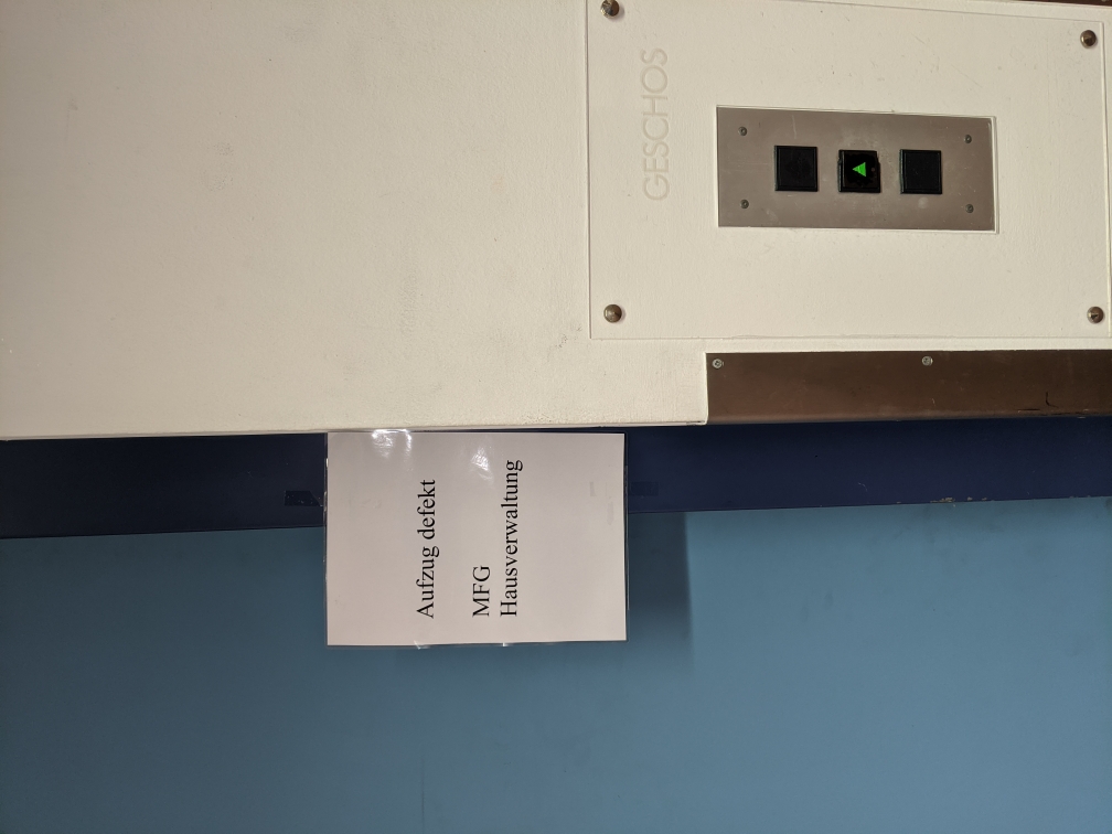

Entenwickler schrieb:
> Landauf landab stehen die Aufzüge, ob der Aufregung um die
> E-Mobilität...
Stimmt, das hängt hier seit ein paar Tagen. Nicht unweit seiner
Wirkungsstätte.

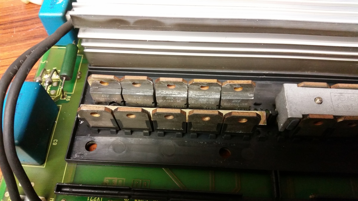

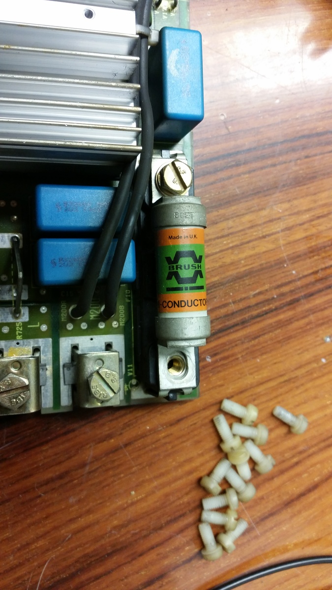

Interessant :-) Hier findet sich auf den ollen Modulen auch nur recht
wenig "Speicherfähiges". Klar, beim Zwischenkreis hängen hinter der
Gleichrichtung zwei fette Siebelkos, aber direkt auf den Modulen? Fast
nix.
Übrigens haben die Elkos auch nach 30 Jahren noch ihre Nennkapazität
(selbst getestet da neugierig ;-)- die liegen aber auch schön im
Zwangsluftstrom.

Meine CNC ist Bj. 1990, ich denke, da war man halbleitertechnisch noch
nicht so weit (die drei Endstufen sind mit BUV48A bestückt). Die
Simodrive 610 hier erhält über einen Spartrafo etwa 250V
Leerlaufspannung.

Wie gesagt: der Simodrive-Antrieb mit knapp 90A für die Hauptspindel
hier ist jetzt 30 Jahre und knapp 60000 Betriebsstunden alt und hatte
nun den ersten Ausfall durch ein paar der BUV48A (was aber auch nicht
schwer zu reparieren war). Auf den Moduleinschüben steht noch "06/89"
Übrigens knallte es da bei der Spannungserhöhung beim Abbremsen von
5000/min auf 0 nach dem Abstechen, was hier regulär in etwa einer
Sekunde geschieht. Natürlich hat man solche Lastwechsel nicht im
Automotivebereich.

Irgendwann ist einfach Feierabend - und wenn mal eine Vorschädigung da
ist, dann rummst es halt zeitnah. Übrigens sind die drei Module der
Brücke einzeln mit einer extraschnellen 80A-Sicherung abgesichert (die
dann wohl auch Schlimmeres verhindert hat). Die Dinger nennen sich
HRC-Sicherungen. Irgendwo hatte ich gelesen, das wären
Halbleitersicherungen. Wie auch immer sie arbeiten - sie hat
funktioniert :-)
Interessant fand ich auch die Anpressung an den Kühlkörper von innen
über einen dicken Gummikeil, der von der Rückseite der Platine aus mit
dem darüberliegenden Blech angezogen wird (sieht man auf dem zweiten
Bild rechts, ganz links sieht man die "beleidigten Jungs"). Das Ganze
ohne irgendwelche Paste (bzw. Reste davon). Pro Brückenzweig sind es 40
BUV48, je 20 für einen "Schalter".
Heute wird das vermutlich anders gemacht ;-)
Was mir an den defekten Transistoren (waren fünf Stück) noch aufgefallen
war: diese befinden sich alle am unteren Ende des Kühlkörpers (die
Module werden senkrecht eingeschoben), also an der Stelle, die am
weitesten von den oben liegenden Lüftern entfernt ist. Ich nehme an,
dass die den meisten thermischen Stress hatten.
> In dem Fall war dann wahrscheinlich wirklich mal die Verschleißgrenze
> der Halbleiter erreicht, wenn er während einer hohen Lastspitze und
> hoher Spannung gestorben ist.
Davon gehe ich aus.
Das wird man heutzutage nirgends wo mehr so finden. Allenfalls eine
Sicherung im DC-Kreis.
Das war die 20 Bipolarschalter machen kann man heute mit einem einzelnen
IGBT-Chip machen. Normalerweise in der Leistungsklasse in einem
einzelnen Modul für die B6-Brücke.
Dazu kommt ja noch, dass man für die Bipolartransistoren gigantische
Treiberstufen braucht, wegen der geringen Stromverstärkung.
Ja, und heute hat man auch digitale Regelungen (die Simodrive 610 hat
noch richtig schöne Trimmpotis zur Einstellung des Reglers ;-).
Aber die Endstufe tut das, was sie soll und es besteht kein Grund zum
Austausch. Da ich leistungsmäßig die Maschine sowieso am untersten Ende
fahre (maximal 1kW, einfach, weil ich praktisch nur Alu bearbeite und da
auch eher schabe als drehe), ist auch die Energieeinsparung gering.
Eine Stange BUV48 und Sicherungen habe ich jetzt auf Lager, bin also
gerüstet ;-)
Ahhh, das erklärt dann wohl auch meine Messungen mit dem
Durchgangsprüfer, als ich die fehlerhaften aussortieren wollte: Offenbar
sind die Transistoren zweifach in Kaskade geschaltet. Der erste BUV48
steuert nämlich vier weitere an, die dann offenbar jeder nochmal vier
treiben. Wirklich den Laststrom "sehen" dann nur 16 Transistoren, vier
sind die Treiber der Zwischenstufe. Der Treibertransistor für die
Zwischenstufe liegt außerhalb der Kühlkörper.

Chris D. schrieb:
> Offenbar
Also Darlington-Schaltung. Macht Sinn, wäre aber auch nicht drauf
gekommen, dass die da einfach die gleichen Leistungstransistoren nehmen.
Chris D. schrieb:
> Schon klar :-) Trotzdem ist das gesamte Modul schon sehr, sehr kompakt.
Ja, ist schon sehr kompakt. Aber entgegen der Meinung von Tesla-Fans
zaubern die da auch nicht. Das können andere genauso.
Chris D. schrieb:
> Schon lustig - da hat sich offenbar nicht viel geändert. Auch hier gibt
> es einen 5W-Widerstand (ich meine mit 50k), um die
> Zwischenkreiskondensatoren mit ihren 250V zu entladen.
Bei Industriegeräten gibt es die Anforderung in der Form allerdings
nicht. Ein wenig Lastwiderstand hat man natürlich trotzdem drin. Bei
400V-Antrieben braucht man die allein schon wegen der Symmetrierung der
Elkobatterie.

Ursel schrieb:
> Chris D. schrieb:
>> Offenbar
Vermutlich einfachere Lagerhaltung und preiswerter Einkauf bei ST.
Das ist gut zu hören. Ich hatte mich immer gefragt, was daran denn
Hochtechnologie sein sollte - eben weil Millionen von Servos ähnliche
Endstufen haben und deutlich mehr malträtiert werden als bei den
Betriebsparametern eines Autos.
Offenbar werden ja auch Standard-ICs verwendet.
> nicht.
Ich nehme an, dass bei einem nur per Rittal-Knochen (keine Ahnung, wie
der Schlüssel wirklich heisst, aber ich denke, es ist klar, was gemeint
ist) gesicherten und leicht zugänglichen Schaltschrank nochmal andere
Anforderungen bestehen. Da sollte alles halbwegs ladungsfrei sein, wenn
irgendetwas gewechselt oder auch eingestellt (bspw. PID-Parameter)
werden muss. Siemens schreibt auf die Box etwas von drei Minuten
Entladezeit, aber tatsächlich fällt die Spannung innerhalb von 10
Sekunden auf unter 20V.
> Elkobatterie.
Das würde ich mir gerne näher erläutern lassen :-)
