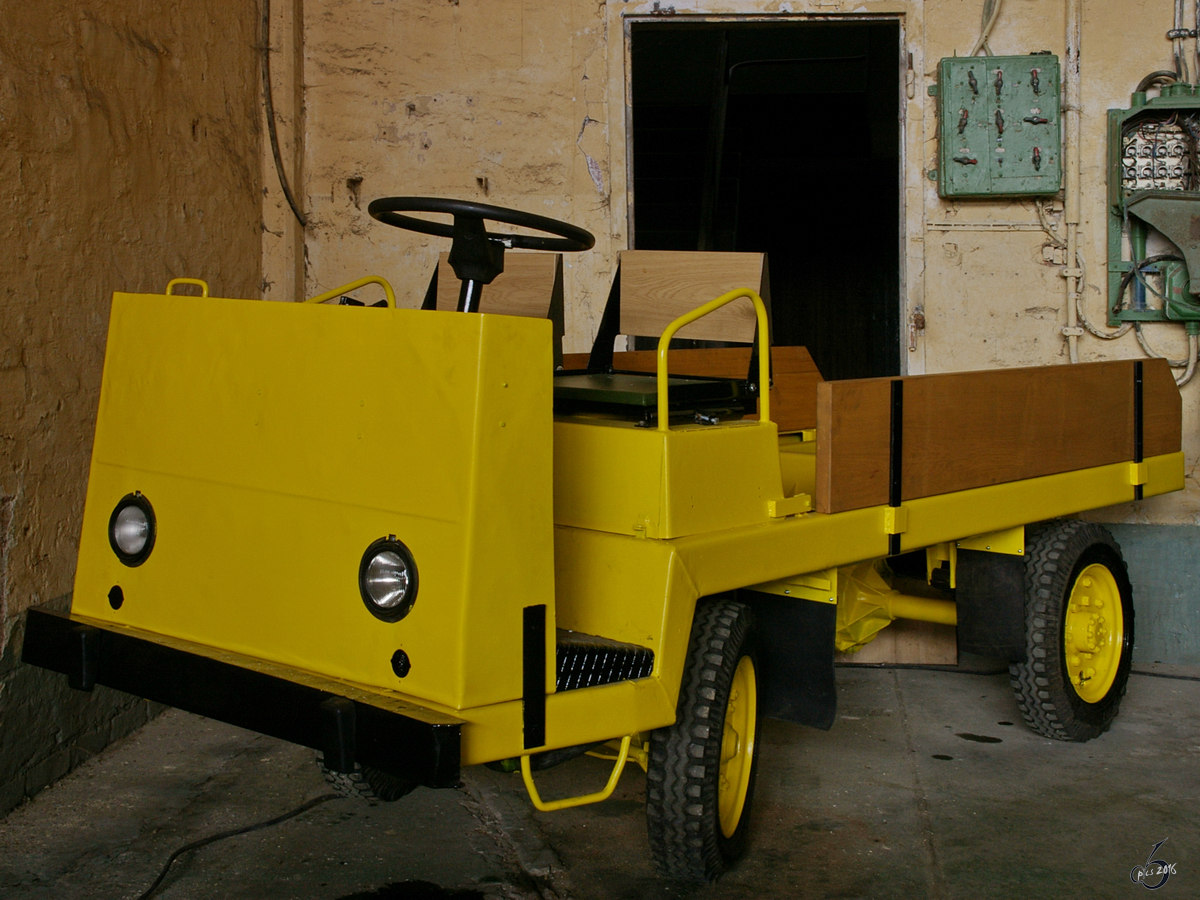

Maxim B. schrieb:
> Inzwischen hat man in Sibirien auch E-PKW...
> In Tümen (Sibirien) fahren so schon über 400 E-PKW!
Ich schmeiß mich weg..Russische Elektroauts... Wie sieht denn sowas aus?
Achso ja! :-))
https://www.fahrzeugbilder.de/bild/Nutzfahrzeuge+Oldtimer~Sonstige~Kleintransporter/143134/eine-balkancar-e-karre-im-technik-museum.html
