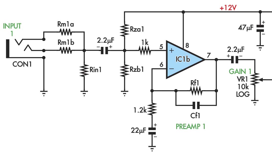

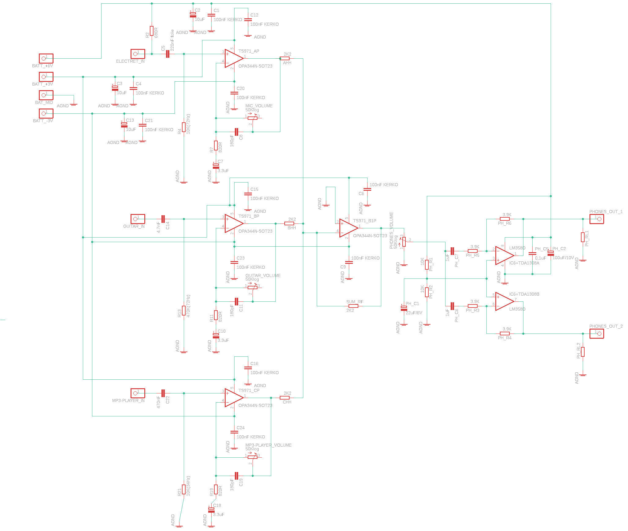

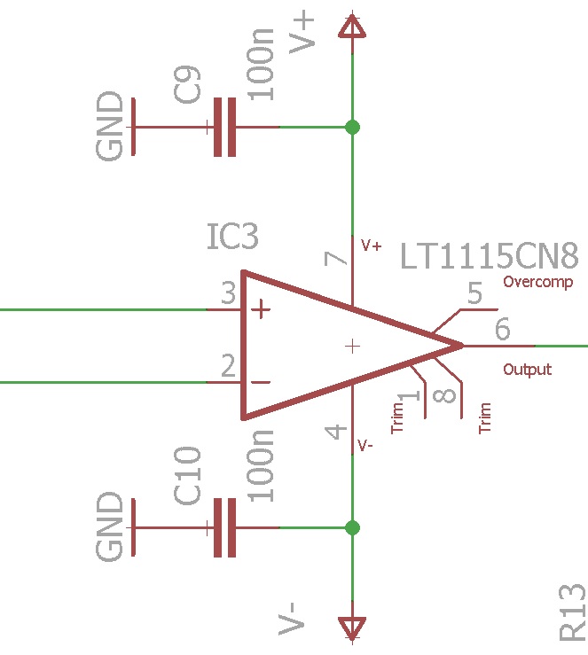

hallo,
ich habe eine kleine Vorstufe für ein Mikrophon gebastelt(Bild) und
dabei wird ein LM833 OPA verwendet. die Vorstufe funktioniert gut, aber
es rauscht doch recht hörbar. gibt es evtl einen anderen, "besseren" OPA
als den LM833 den ich am besten pinkompatibel stattdessen verwenden
könnte ?
grüsse
joachim

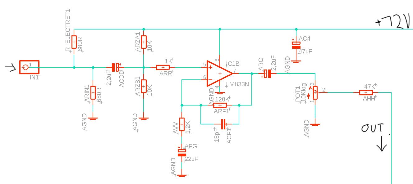

von michael_ (Gast)
Auch bei kuzgeschlossenem Eingang?
von dolf (Gast)
Alex R. schrieb:
> "besseren" OPA
> könnte ?
der 833 ist rauscharm.
m5218(a)
m5220
überprüf das layout deiner platine.
und klemm mal den 2,2µf eingangskondensator direkt an pin5.

Das Rauschen dürfte an den vielen unbekannten Widerständen liegen.
von Eddy C. (chrisi)
Der Spannungsteiler bestehend aus Rza1 und Rzb1 koppelt auch das
Rauschen und Störungen der Versorgungsspannungs ein. Diese
Lehrbuchschaltung ist ungeeignet als Mikrofonverstärker. Wenigstens
sollte Rza1 nochmals aufgesplittet werden mit Kondensator gegen Ground.
Oder die Versorgung komplett tiefpassfiltern.
von Axel S. (a-za-z0-9)
> Rauschen und Störungen der Versorgungsspannungs ein. Wenigstens
Sehr richtig. Dieser Klops ist mir auch als erstes aufgefallen.
Ansonsten ist es wichtig zu wissen, für welche Art Mikrofon der
Verstärker dienen soll. Dynamische Mikrofone sind z.B. recht
niederohmig, dann kann man die Widerstände rund um den OPV auch
niederohmiger machen und damit Rauschen einsparen.

von Alex R. (ritter)
sorry, hier die werte der fehlenden widerstände.
Rin = 680 Ohm
Rza und Rzb = 10KOhm
rf1 = 120KOhm
ich benutze einen 3s lipo als stromversorgung mit ca. 11,5V.
das mikrofon ist ein elektret mit ca 30-40Ohm Impedanz (laut
hersteller).
wie genau müsste das aussehen ? wo müsste ich den kondensator reinmachen
und welchen wert hätte dieser ?

von Mark S. (voltwide)
> hersteller).
In diesem Fall lohnt es nicht nach extrem rauscharmen OPVs aus zu
schauen, die Elektretkapseln liefern reichlich Rauschen ab.
Du ersetzt Rza1 durch eine Serienschaltung von 2 x 4.7kOhm. An dem neu
entstandenem Knoten schliesst Du Plus eines Elkos an, der auf die untere
Grenzfrequenz abgestimmt ist. Minus geht nach Ground. Für 20Hz untere
Grenzfrequenz nimmst Du 3.3uF.

von K. S. (the_yrr)
Alex R. schrieb:
> rf1 = 120KOhm
Und was hast du für Cf1 verbaut? Ohne hast du eine 100 fache Verstärkung
für  Wechselspannung (ok 101 fach, es sind 1+ Rf1/1.2kOhm) da für diese
die 22µF einen Kurzschluss darstellen. Je nach Eigenrauschen des
Mikrophons könnte das schon der Grund sein. Wie steht denn der Regler am
Ausgang, auf leise oder ganz laut?
ich würde folgendes probieren falls die der Regler auf leise steht:
- ersetzte Rf1 durch ca. 10-20k, nimm für Cf1 ca. 4.7nF bis einige
100pF, dreh den Lautstärkeregler voll auf.
oder eventuell:
- ersetzte Rf1 durch das Poti (Mittelabgriff mit einem Ende verbunden,
welchem ist egal) mit vllt. nochmals 10k in Reihe (musst du
Ausprobieren) und lass das Ausgangspoti ganz weg.
ok, das probier ich mal, nur nochmal zum verständnis, aus der akku
spannung kommt auch rauschen in den signalweg und durch deine abänderung
wird alles
rauschen oberhalb von 20Hz herausgefiltert?
Michael B. schrieb:
> Aber bei der Schaltung, mit Rza und Rzb, muss man sich nicht über
> mangelnde Qualität beklagen, das wird mit einem teureren OpAmp nicht
> besser.
was wäre eine bessere schaltung ?
> oder eventuell:
cf1 ist ein 18pF. das mit dem poti beim OPA anstatt am ausgang klingt
interessant, dann hätte man nur die verstärkung die man bräuchte. muss
dieses poti linear oder logarithmisch sein ? ich könnt auch ein 50k
hinmachen, dann wärs quasi die hälfte der bisherigen verstärkung bei max
ausschlag. wenn rf1 = 0 Ohm ist (min ausschlag), das macht dem OPA nix ?
Harlekin schrieb:
> Gibt es einen Unterschied zwischen ohne und mit eingestecktem Mic?
kaum unterschied wenn mic eingesteckt ist.
Ich habe grad noch bisschen getestet, also ohne mikro eingesteckt
rauscht es, mit mikro eingesteckt rauscht es genauso, kein unterschied.
wenn ich den eingang kurzschliesse, dann rauscht es weniger. ausschlag
mit dem poti ist ca. die hälfte bis vollauschlag.

von MaWin (Gast)
Wie sieht denn der Aufbau aus?
> aber es rauscht doch recht hörbar.
Hast du da mal gemessen? Evtl. schwingt der Aufbau einfach nur...
Alex R. schrieb:
> aus der akku spannung kommt auch rauschen
Versorgung mit Akku ist eigentlich ideal, solange da nicht noch weitere
Verbraucher am Akku hängen, die Störungen verursachen.
Die Versorgungsleitungen wirken momentan als zweiter Mikrofoneingang. Je
nach Ausgangswiderstand des Mikrofons(!) werden die Störungen mit
eingekoppelt.
> wird alles rauschen oberhalb von 20Hz herausgefiltert?
Solange die Störung über die Versorgung kommt, ja.
von Harlekin (Gast)
Wie gross sind Rm1a und Rm1b?
von Klaus R. (klara)
@Alex,
schreib doch bitte mal ALLE Werte in Deine Schaltung!
hier nochmal die schaltung, sauber beschriftet, hätte ich gleich so
machen sollen.
grüsse
joachim
Die beiden 680R-Widerstände belasten das Mic mit 340R und vernichten auf
diese Weise so einiges an Signalpegel. Die kannst Du mal mit 10
multiplizieren, genauso die beiden 10k-Teiler am pos Eingang des OPV.
Als KoppelKondensator reicht dann 0,22uF - am besten als
Folienkondensator (Wima MKS etc).
Alex R. schrieb:
> ja, kurzgeschlossen rauscht es weniger!
Noch mal Grundsächliches. Die Verstärkerstufe selber hat eine
Verstärkung von 100. Wird die wirklich so hoch gebraucht?
http://www.ti.com/lit/ds/symlink/lm833.pdf
11.2 LayoutExample, Seite 20
Der Widerstand RAA wird wohl tatsächlich von TI empfohlen. 1 K passt da
schon, sollte ungefähr so groß wie AVV sein. Wird eigentlich zur
Verminderung des Offsets hier eingesetzt. Aber der stört Dich hier nun
wirklich nicht. (@Forum: Oder gibt es noch einen anderen Grund bei
diesem OPV)
11.2 LayoutExample, Seite 21
Zwischen Pin 4 und Pin 8 wird ein 100 nF Kerko gebraucht. Er sollte so
nah wie möglich platziert werden.
Das Beispiel zeigt den Bypass bei symmetrischer Spannungsversorgung.
Beachte auch die Hinweistexte.
Eine Schwachstelle ist der Spannungsteiler ARZA1 und ARZB1. Die
Störungen der 12 V schlagen voll zur Hälfte auf den Input des OPV. Und
der verstärkt diese mit Faktor 100!
Selbiges trifft für den Spannungsteiler des Mikros zu!
Eine radikale Lösung wäre zwischen ARZA1 und PIN 8 in die 12 V
Leiterbahn ein LDO zu packen, z.B. mit 8 V. Dann mu0 nur noch der
Spannungsteiler ARZA1 und ARZB1 so angepasst werden das wieder UB/2,
also 6 V an PIN 5 liegen. Selbige Anpassung für das Mikro vornehmen. Vor
und nach dem LDO Kondensatoren gemäß des Datenblattes des LDO nicht
vergessen.
Die 8 V sind jetzt nur eine Hausnummer. Es geht sicher auch mit weniger.
mfg Klaus
von Arno H. (arno_h)
> machen sollen.
> grüsse
> joachim
Liest du eigentlich, was man dir rät?
Deine Spannungsversorgung am +Eingang ist Mist.
Wie du im Anhang siehst, wurde das Problem schon Anfang dieses
Jahrtausends zufriedenstellend gelöst.
Arno
der eine 680Ohm war vorgegeben, soll die eingangsimpedanz sein, der
andere 680Ohm widerstand, der von der 12V leitung kommt, den hab ich
selber hinzugefügt durch ausprobieren, damit das elektret ca 6V kriegt.
hab ich das richtig gemacht ? die spannung muss ja irgendwo herkommen.
wenn ich den 680 Ohm widerstand verzehnfache, hat das elektret evtl zu
wenig spannung ?( ich würde gern 8V am mikrofon haben).
das mikrofon selber hat ca. 30-40Ohm impedanz, wenn der eingang 340Ohm
im moment hat, belastet das wirklich? 340 Ohm wäre ja bereits ein
vielfaches von 40 Ohm.
(ich hatte mal 1M und 2x100K davor testweise drin, damit ging das
mikrofon zwar, aber der sound war nicht so toll, klang irgendwie
"seltsam höhenbetont". würde die eingangsimpedanz wenn möglich nicht
höher als eben die 680 Ohm machen wollen, wegen sound)
sind folienkondensatoren besser als elkos für die kopplungen ?
vielleicht nicht 100fach, aber 50fach brauchts denk ich schon.
ich werd mal den vorschlag vonn eddy C. probieren, bei dem die
stromversorgung tiefpass gefiltert wird.
> vergessen.
> mfg Klaus
klingt etwas kompliziert, einen ldo müsste ich erst besorgen, gibts
keine alternative lösung mit passiven bauteilen ?
> diesem OPV)
zu diesem layout exsample, dort ist bei Rf kein kondensator mit dabei,
brauchts den nicht oder ist dieses layout nur zur veranschaulichung und
ist kein "schaltplan"?
grüsse und danke für die hilfe!
joachim
Ein Schaltplan ist es schon. Aber eigentlich ein Schaltplan der ein
gewisses Prinzip erläutern soll. Details sind da weggelassen. Der
Kondensator parallel zu Rf begrenzt die obere Bandbreite der
Verstärkerstufe. Das ist für die Stabilität gut und vermindert das
Rauschen.
Ja, der LDO wäre eine optimale für Deine Schaltung. Aber ...
... Arno hat Dir auch eine Lösung ohne LDO aufgezeigt.
Auf Seite 1 findest Du das Prinzip Deiner Schaltung wieder. Auf Seite 2,
Figure 2, werden die Störungen der Versorgungsspannung unterdrückt, mehr
oder minder. Mit RA und RB stellt man wieder UB/2 ein. Dort wird C2 zur
Siebung eingesetzt. Zur Unterdrückung eines Netzbrummens sollte man bei
100 k Widerständen mindestens 1 µF einsetzen, vielleicht eher 10 µF. Es
können hier auch Elkos sein. Ein Elko sollte dann aber mit einem 1 µF
Kerko parallel verbessert werden. Der Rin ist für die Entkopplung der
Siebung auch wichtig. Würde er 0 Ohm betragen, so würde RB
wechselstrommäßig über Cin und Masse kurzgeschlossen. Gleichstormmäßig
sollten auch bei Rin = 100 k der Eingangsstrom über +IN des OPV noch
nicht wesentlich betroffen sein. Der Input bias current liegt bei typ.
300 nA. Es würden bei diesem Strom an 100 k ca. 30 mV abfallen.
Jetzt haben wir aber noch das Mikro.
Hast Du ein Datenblatt zum Mikro? Man sollte eigentlich zuerst das Mikro
optimal versorgen und dann danach die Verstärkerstufe entwickeln.
Ist das Mikro tatsächlich über Klinke angeschlossen? Wird immer die
gleiche Bauart verwendet?
Die Frage ist, wieviel Strom benötigt das Mikro? Bei 680 Ohm
Widerständen erfordert eine Siebung große Kapazitäten. Und der Brumm
oder andere Störungen auf 12 V gehen ebenso hier voll in das Signal ein!
Wenn das Mikro nur 40 Ohm Innenwiderstand hat ist es vom
Widerstandsrauschen toll. Es würde dann kein 680 Ohm Widerstand vom
Signal zur Masse benötigt. Ohne Mikro sehe es dann natürlich schlecht
aus.
OK, irgendwie dreht man sich bei dieser Schaltung im Kreis.
Eleganter ist der Vorschlag von dudu.
dudu schrieb:
> Single-ended würde ich dir dieses Design nahelegen:
> http://www.ti.com/lit/ug/tidu765/tidu765.pdf
Direkt auf Seite 1 ist ein Vorschlag für eine minimalistische Schaltung.
Das einzige Problem ist, die Verstärkung hängt von R1 und R2 ab. R1 ist
aber auch für die Spannung des Mikros verantwortlich. Ggf. müß man bei
R1 auch mit einem Spannungsteiler arbeiten. UB/2 wird aber am +IN des
OPV vorgegeben. C6 legt +IN wechselstrommässig direkt auf Masse, das ist
gut, rauscht weniger.
mfg Klaus

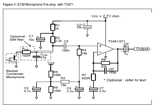

https://www.st.com/resource/en/application_note/cd00004352.pdf
von Lurchi (Gast)
Die gezeigte Schaltung ist (ohne die 0 Ohm Widerstände) nicht so viel
anders als der Vorschlag von ST. Bei Versorgung aus dem Akku stört die
Fehlende Filterung des Bias nicht so sehr.
2 x 680 Ohm (und damit 340 Ohm Lastimpedanz) und 6 V Versorgung sind
allerdings schon ungewöhnlich für ein Elektretmikrofon. Normal hat man
weniger Spannung am Mikrofon (eher so 1-3 V) und die Impedanz ist eher
10 x mal höher.
Der von ST vorgeschlagene TS971 bzw. das TI Gegenstück TL971 (bzw. TL972
als dual) ist vom Rauschen auch nicht schlecht und wohl etwas sparsamer
> machen sollen.
Die Schaltung erscheint mir unsinnig.
R_Electret1 ist mit 680Ω viel niederohmiger als ich erwarten würde für
eine Elektretkapsel mit eingebautem JFET. 2.2K oder gar 4.7K erscheinen
mir da sinnvoller. Was steht denn im Datenblatt? Der zweite 680Ω
Widerstand kann weg. Welche Funktion soll der haben?
Der Koppelkondensator und die drei Widerstände am (+) Eingang des OPV
können ebenfalls weg. Das Mikrofon erzeugt doch an seinem
Arbeitswiderstand bereits einen DC-Bias. Der OPV verstärkt
Gleichspannung mit Faktor 1, die Bias-Spannung erscheint also 1:1 an
seinem Ausgang. Wenn der Bias nicht paßt, dann sollte man am
Arbeitswiderstand des Mikros was machen.
Beim Gegenkopplungsnetzwerk könnte man evtl. niederohmiger werden. Und
ich bezweifle auch, daß man 120-fache Verstärkung für eine
Elektretkapsel braucht. Wenn man die Verstärkung einstellen will, dann
gehört das Poti in den Gegenkopplungskreis, nicht an den OPV-Ausgang.
Ich denke das wäre nicht so gut für die obere Grenzfrequenz. Man müßte
den Kondensator schon für die größte Verstärkung dimensionieren. Geht
man dann mit der Verstärkung herunter vergößert sich so die Bandbreite.
Mehr Bandbreite, mehr Rauschen. U.U. verschlechtert sich auch noch die
Stabilität.
Mir gefällt der Vorschlag von MaWin am besten. Das Mikro wird durch R1,
R2 und C1 mit gefilteter Spannung versorgt. Der +IN Pin vom OP wird
sogar mit doppelt gefilteter Spannung versorgt. Alles gut und ohne
überflüssige Schnörkel!

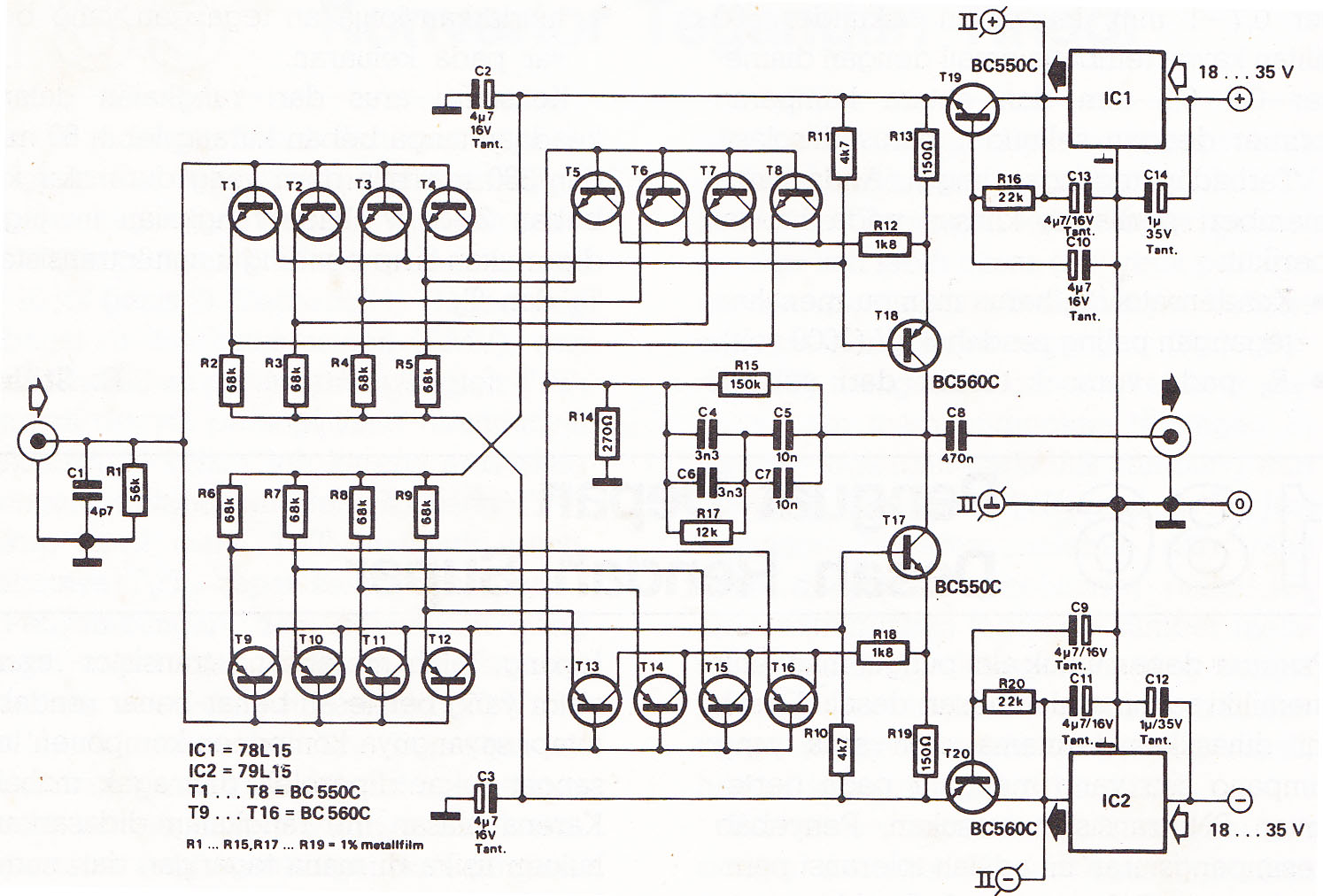

Als Hintergrundwissen gab es in der Elrad und Elektor in der
Vergangenheit eine besonders rauscharme Eingangsstufe mit vielen
parallelen Transistoren. Es gab auch ein Spezial IC mit dieser Technik,
aber durch die CD-Player brach der Markt sehr früh bereits weg bestehend
aus Moving Magnet und Moving Coil Tonabnehmern bei Plattenspielern. Als
analogen ASIC bauen lassen, kann man sich das noch von Firmen als
Sonderanfertigung, aber dazu fehlen fast allen hier die Kontakte.
von MaWin (Gast)
Wer aufgepasst hat, hat aber mitbekommen, dass die Transistordaten (hier
ihr Rauschen) dermassen exemplarabhängig streuen, dass die
Parallelschaltung unselektierter Transistoren immer ein schlechteres
Ergebnis (hier Rauschen) bringen wird, als einfach das Heraussuchen des
am wenigsten rauschenden Exemplars aus der Menge, die man sonst parallel
geschaltet hätte.
Die anderen ruinieren nämlich seine guten Rauschwerte, bringen also nur
eine Verschlechterung.
Nur wenn man aus 100 die 10 rauschärmsten selektiert, und die dann
parallel schaltet, wird man vielleicht rauschärmer als der Beste von
ihnen.
von Rainer V. (a_zip)
Stimmt genau! Schon bei der alten "Black Devil" Endstufe aus Elrad
(einige erinnern sich bestimmt...) wurde ausdrücklich empfohlen, den
Einganstransitor auf geringstes Rauschen zu selektieren. Mit den
Bausätzen wurden daher auch selektierte Typen ausgeliefert. Einzeln
konnte man die auch bekommen. Und es gibt (fast) nichts besseres :-)
Gruß Rainer

von Dieter (Gast)
Die Endstufe war recht gut. Differenzstufe ist nicht immer einer
Qualitätsmerkmal. Noch besser war noch die NDFL-Endstufe. Bei dem
Artikel wurde noch erklärt, warum viele den Klirrfaktor bei 1kHz messen
(dazu wird ein Signal von 1k/3 Hz für die verwendet) und wie der Verlauf
bis zu den höheren Frequenzen ist. Die Differenzstufe erreicht bei der
Frequenz traumhaft gute Werte. Aber bei den hohen Frequenzen war die
ganz einfache rückgekoppelte Edwin-Endstufe dann doch besser vom
Klirrfaktor. Übrigens die Rückkopplung beim Edwinverstärker ist
eigentlich auch eine Differenzstufe.

von Lurchi (Gast)
Die 680 Ohms nach  +12 V und 680 Ohm nach GND wirken in der Summe wie
340 Ohm nach 6 V. Allerdings dürften die 340 Ohm schon zu niederohmig
sein. Anders als bei HF will man keine Leistungsanpassung sondern eher
den Fall, dass die Lastimpedanz deutlich größer ist als der
Ausgangswiderstand der Kapsel.
Die Ti Schaltung mit invertierendem Verstärker (bzw. TIA) wäre ggf.
interessant wenn es um hohe Empfindlichkeit bei hohen Frequenzen geht,
weil da die Kapsel im quasi Kurzschluss arbeitet.
habe diese modifikation gemacht, aber das rauschen hat sich nicht
verändert, kein unterschied. heisst das, das von meiner stromversorgung
kein rauschen kommt ?
K. S. schrieb:
> oder eventuell:
habe ein 50Klog poti anstatt dem rza1 widerstand drangemacht, man kann
schön den level regeln, diesmal nur faktor 50 verstärkung, diese würde
ausreichen. das 10K poti war bei diesem test auf max ausschlag(ich hab
es dringelassen zum testen). das rauschen ist bei voll ausschlag
allerdings noch da, also dafür hat es nichts gebracht, allerdings
benötigt man dann einen widerstand weniger insgesamt, ist auch gut! mir
kommt es auch so vor, als wäre der sound etwas "besser" jetzt, es
verzerrt nicht so früh wie davor. diese modifikation würde ich so
einbauen.

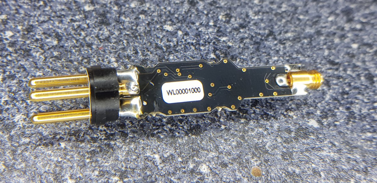

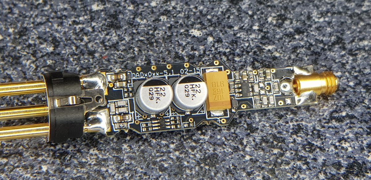

hier ein paar daten von meinem mikro:
Effective frequency response20 Hz - 20 kHz
Frequency range, ±2 dB, Near field 2-3 cm (0.8 - 1.2 in)100 Hz - 20 kHz
(4 - 6 dB soft boost at 15 kHz)
Sensitivity, nominal, ±3 dB at 1 kHz6 mV/Pa; -44 dB re. 1 V/Pa
Equivalent noise level, A-weightedTyp. 26 dB(A) re. 20 µPa (max. 28
dB(A))
Equivalent noise level, ITU-R BS.468-4Typ. 38 dB (max. 40 dB)
Distortion, THD < 1% - CORE134 dB SPL RMS, 137 dB SPL peak
Dynamic range - CORETyp. 111 dB
Max. SPL, THD 10%144 dB SPL peak
Rated output impedanceFrom MicroDot: 30 - 40 Ω.
Common mode rejection ratio (CMRR)> 60 dB from 50 Hz to 15 kHz with
DAD6001-BC XLR Adapter
Power supply (for full performance)Min. 5 V to max. 50 V through DPA
adapter for wireless systems
Current consumptionTyp. 1.5 mA (microphone).
MaWin schrieb:
> Warum baut man nicht einen Elektred-Mikrophonverstärker wenn man ein
> Elektred-Mikrophon verstärken will, sondern bastelt sich planlos
> irgendwas zusammen ?

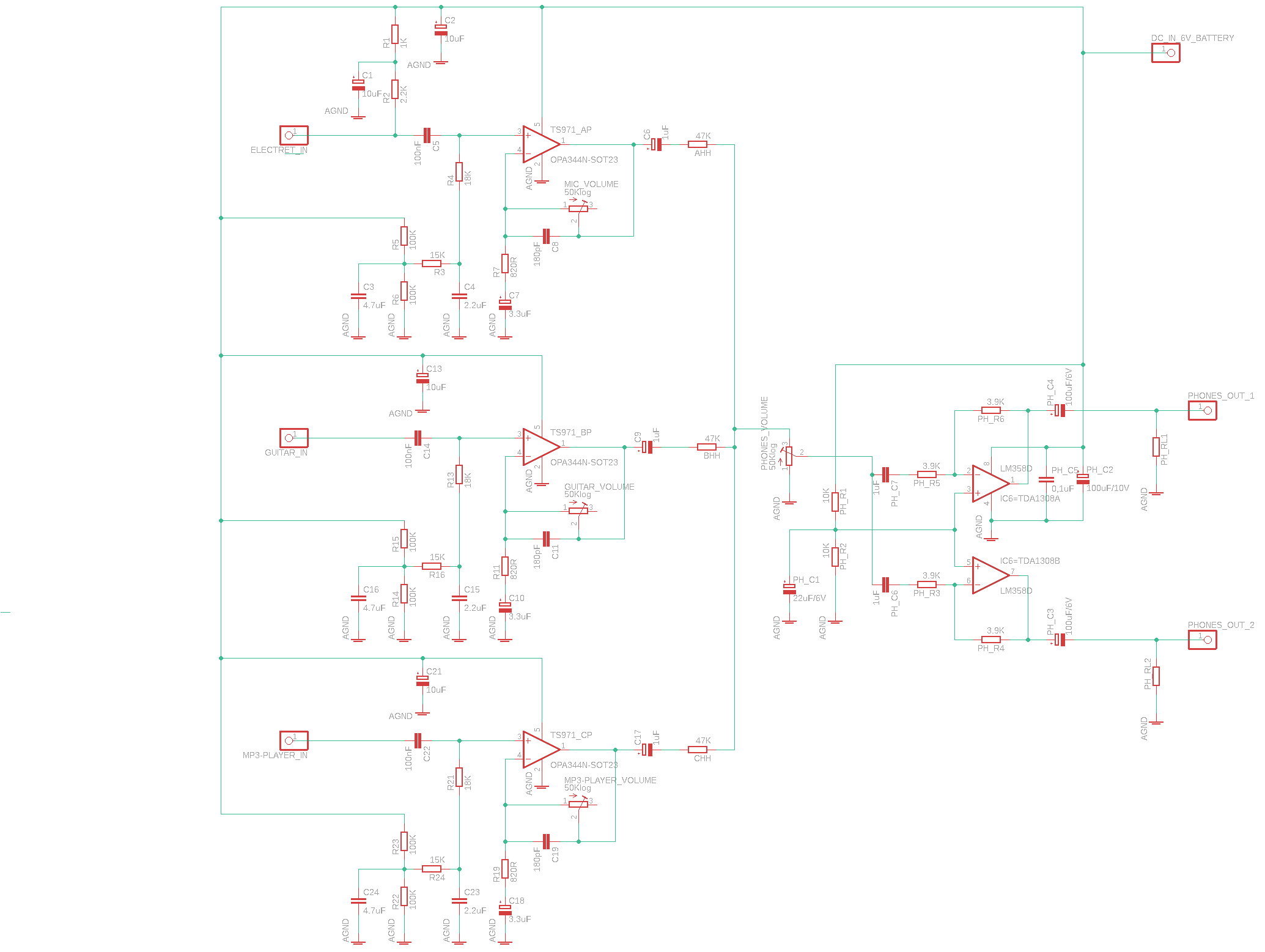

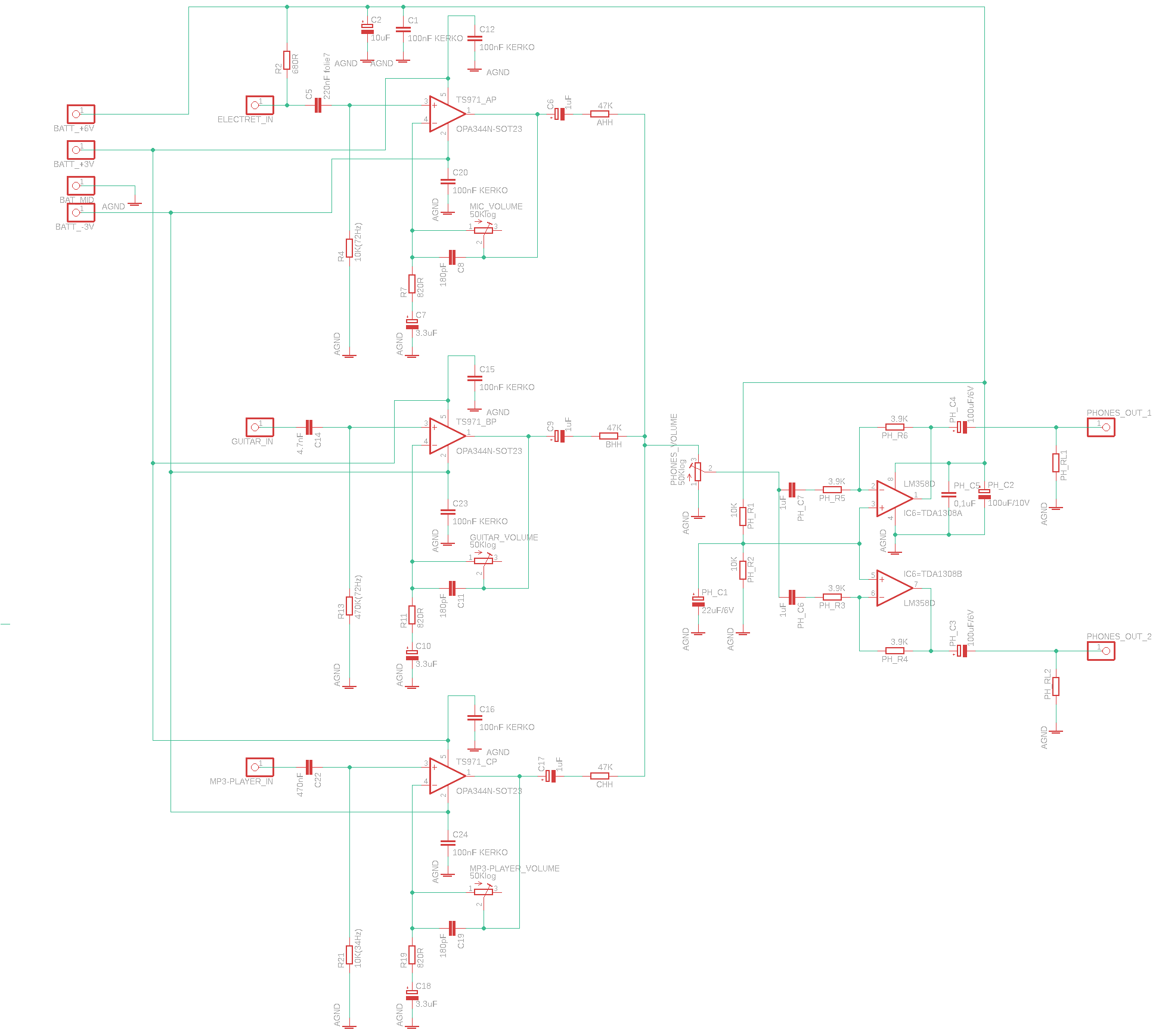

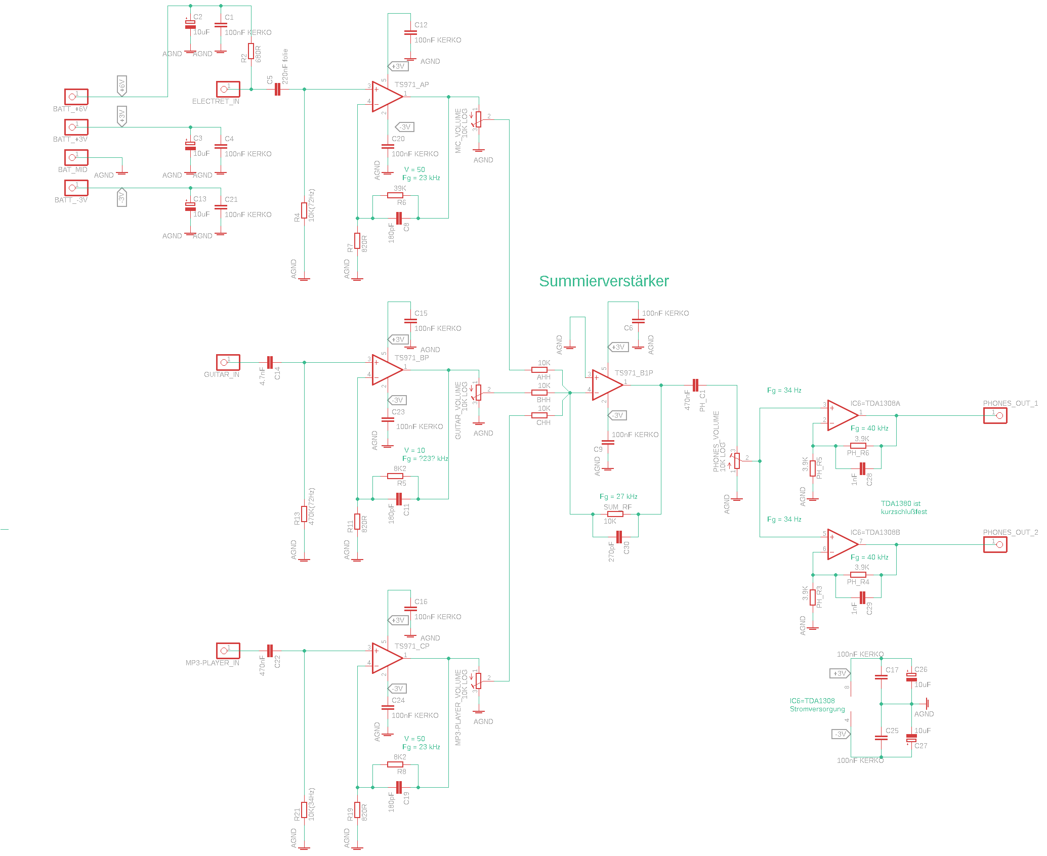

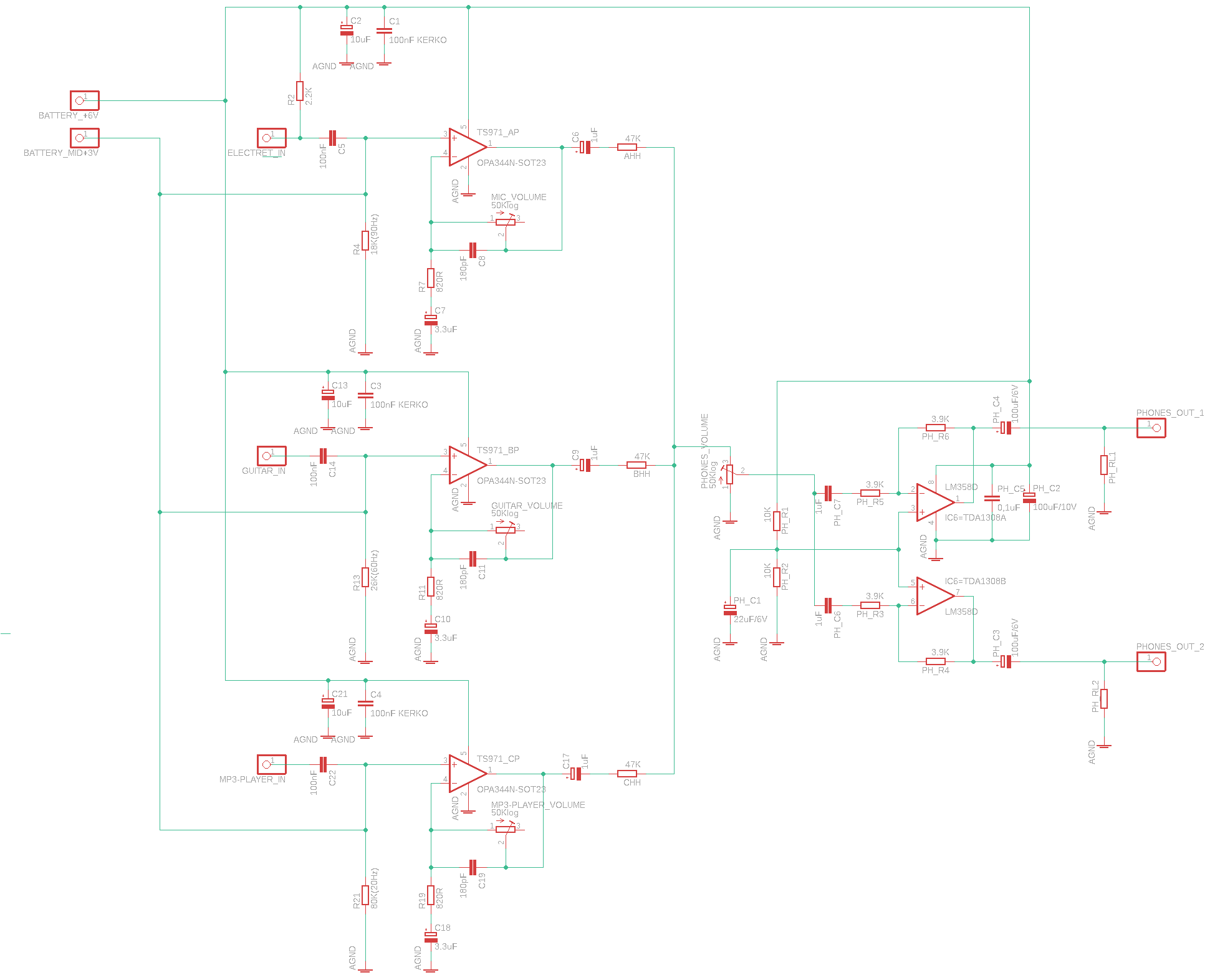

ja, ich denke über einen neubau der schaltung nach, mit der von dir hier
verlinkten schaltung, könnte ich mit dem TS971 und dem TDA1308 zusammen
mit einem 1s lipo auskommen, oder?(3,5V-4.2V) ausserdem sind diese chips
wohl leistungsfähiger und sparsamer als die chips in meiner jetzigen
schaltung.

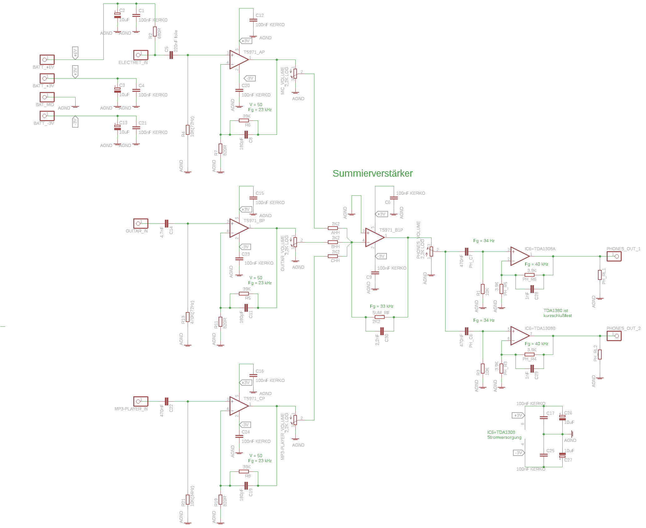

ich bräuchte aber 3 dieser vorstufen, wie regel ich die lautstärke der
einzelnen kanäle und wie mix ich sie zusammen? (also im moment werden
die 3 kanäle über jeweils einen 47K widerstand summiert und gehen dann
in den kopfhörerverstärker.) und kann ich die eingänge auch leicht
abändern um z.B. eine gitarre oder einen mp3 player dran anzuschliessen
hab jetzt mit faktor 50 verstärkung getestet, würde auch reichen. wenn
man die von dir genannten bauteile einfach weglassen könnte, wär das ne
super sache, bringt das keine nachteile mit sich ? funktioniert das dann
nur mit einem elektret mikro oder könnte man so auch ne gitarre oder nen
mp3 player anschliessen ?
grüsse und danke für die interessanten infos und die hilfe!
joachim

Der TL971 /TS971 (bzw. 972) ist auch nur etwas sparsamer und niedriger
im Rauschen als der alte LM833. Der Unterschied ist aber nicht groß,
auch nicht beim Preis. Nur die maximale Versorgung ist niedriger.  An
sich sollten 2 Zellen, d.h. 6-8 V ausreichen. Das Mikrofon scheint eher
> 6 V zu bevorzugen. Die meisten Mikrofone kommen auch mit 3 V aus.
Der Nachteil ist, daß der genaue Wert der Bias-Spannung vom verbauten
Exemplar der Elektret-Kapsel abhängt. Der Ruhestrom des JFET da drin
streut halt etwas. Andererseits hat das Mirofon selber ja das gleiche
Problem.
> funktioniert das dann nur mit einem elektret mikro oder könnte man
> so auch ne gitarre oder nen mp3 player anschliessen ?
Das funktioniert so erstmal nur mit dem Elektret-Mikro. Andere
Signalquellen brauchen ja auch die Speisung mit dem Widerstand von den
12V her nicht. Andererseits liefern solche Signalquellen meist auch
deutlich höhere Pegel als ein Mikrofon. Die brauchen dann vielleicht gar
keinen Verstärker. Es ist wenig sinnvoll, einen universellen
Vorverstärker für alle möglichen Signalquellen bauen zu wollen.

Anbei ein nicht gutes Beispiel. Der Haken liegt hier bei R2 verborgen:
http://nmp24.de/?Bauanleitungen:Mikrofonverst%26auml%3Brker
Aus den Anachroniken des Forums:
Beitrag "Re: Rauschen Mikrofonverstärker"
Hier der Super Low Noise Verstärker mit diskreten Transistoren:
http://www.pcb-audio.com/pcb-audio_com/riaa-super-low-noise-preamp-circuit.jpg
Und da ist der Link zum Bild der erwähnten Schaltung mit den vielen
Transistoren.
Auch ein ähnlicher Thread:
Beitrag "Elektretmikrofon-Verstärker - welche Bauteile?"
Soweit die Sammlung zu der Themaumgebung.

Da das Ding zw. 5-50V verträgt, ist es eher kontraproduktiv, die
Speisespannung für das Mikro mit den beiden 680Ohm auf 6V zwingen zu
wollen. Den unteren 680Ohm würde ich einfach weglassen, so daß das Mikro
mit knapp 12V gespiesen wird (wenn 12V-Spannungsquelle).
In die 12V-Zuleitung zur Gesamtschaltung würde ich noch einen R mit
vielleicht 100 oder 220Ohm reinmachen, damit man mit dem AC4 einen
Tiefpaß für Störungen auf der Betriebsspannungen erhält.
Ob die Verstärkung mit rund 100 ok ist, musste noch rausbekommen. Das
Mikro ist ja eher für Nahbesprechung gedacht, da können sicherlich schon
größere Pegel entstehen, die dann Deinen Verstärker bei dieser hohen
Verstärkung evtl. übersteuert. Das testet man am besten bei voll
aufgedrehtem Ausgangspoti, und stellt die Verstärkung so ein, daß die
Scvhaltung bzw. nachfolgende Verstärkerstufen nicht übersteuern. Denn
ich habe nämlich den Verdacht, daß das Ding hoffnungslos übersteuert
ist, da Du immer irgendwas von Klang redest, obwohl so ein Verstärker
erstmal gar nix am Klang ändern sollte.

also das mikrofon besteht aus der kapsel und dem "speiseadapter" (das
ist dieser dad600 xlr adapter), diesen speise adapter habe ich
nicht(mehr) sondern nur noch die elektretkapsel mit dem "micro dot"

die 5-50V beziehen sich glaube ich nicht auf die kapsel, sondern auf den
speiseadapter!!! ich denke das man das mikro zerstört wenn man da mehr
als 10V oder so an die kapsel legt. die max 50V beziehen sich auf die
übliche 48V phantomspeisung die am dad600 adapter angelegt wird, dieser
macht dann daraus 8V, die dann am mikrofon anliegen.(ich hatte den
adapter kurz da und hab die gleichspannung gemessen, daher weiss ich
das)
ausserdem gibt es 2 verschiedene varianten von meinem mikro, eine
"d-fine" und eine "core" version, ich habe die "core" version.
dieses mikro ist übrigends kein "angeber teil" oder sowas, diese mikros
sind absoluter standard wenn man sich im professionellen audio oder
broadcast bereich bewegt, das hat da echt jeder. es gibt qualitativ
gesehn auch kaum alternativen ...
wenn ihr noch weitere fragen zum mikro oder der thematik habt, hierfür
wäre ich der fachmann.
Wenn das Elektret über den 680 Ohm Widerstand gespeist wird, ist dies
gleichzeitig auch der Arbeitswiderstand, der die Höhe des
Ausgangssignals des Mikrofons bestimmt. Daher fängt die Optimierung der
Rauscharmut exakt mit diesem Widerstand an. Bei 1.5mA Stromaufnahme @
12V würde ich den Widerstand versuchsweise auf 6.8 kOhm erhöhen, was den
Eingangspegel am Verstärker um Faktor 10 erhöht! Ab hier spielt dann
auch die Eingangsimpedanz des Verstärkers eine grössere Rolle.
das werd ich gleich mal probieren, also löt ich den Rin raus und setz
den elektret widerstand auf 6,8Ohm. wie genau muss ich denn messen um
mein mikrofon optimal zu versorgen. ich hab bisher nur geschaut, das ich
die spannung messe, muss ich zusätzlich noch den strom messen, das
dieser nicht zu hoch ist ?
Habe jetzt mal meine Schaltung komplett neu ins Autocad Eagle eingegeben
(siehe angehängtes Bild, die OPAs konnte ich leider nicht umbenennen,
diese haben im Bild die falsche bezeichnenung)), die Vorstufe nun mit
dem TS971 und der von MaWin vorgeschlagenen Schaltung aus dem Datenblatt
und als Kopfhörerverstärker den TDA1308. Ich habe jetzt eine
Stromversorgung von 6V vorgesehen (4xAAA Batterie) und 3 Eingänge, davon
einer für das Elektret.
Hierzu hätte ich jetzt ein paar Fragen.
1. kann man die kanäle so zusammen mischen wie ich das gemacht
habe(bild)? oder ginge das besser?
2. brauche ich evtl. zwischen vorstufe und Kopfhörer Verstärker noch
einen Buffer ?
3. wie kann ich die vollen 6V an das Elektret bringen? (Im Moment sind
es glaube ich VCC/2, oder?)
4. wie kann ich die Eingangsimpedanz von Kanal 2 (Guitar_in) auf 1MOhm
bringen? und wie Kanal 3 auf ca. 2KOhm?
5. Sollte man die Lautstärken evtl anders regeln, also besserdie OP
Verstärkung ?
Grüsse und Vielen Dank für die Hilfe!
Joachim
von MaWin (Gast)
Mir erscheinen die Verstärkungsfaktoren zu hoch. Das verzerrt, bevor es
mit dem Poti wieder reduziert werden kann. Man sollte das Poti die
Verstärkung regeln lassen, nicht das Ausgangssignal abschwächen lassen.
Deine 6V (3.6V am Ende der Batterielebensdauer) sind sowieso sehr wenig.
Und WENN man schon 4 Batteriezellen hat, dann kann man die virtuelle
Masse gleich weglassen und den richtigen Mittenabgriff der Batterie
nutzen.
> nutzen.
Klar, sehr guter Vorschlag. Dadurch wird die Schaltung deutlich
übersichtlicher. Du mußt aber +IN mit einem Widerstand Massepotential
zukommen lassen. Ein schwimmender Input-Pin wäre gar nicht gut. Ich
denke es können ruhig 1 M sein. Dieser Widerstand trägt nicht zum
Rauschen bei. Er wird  wechselstommäßig über den Eingangskondensator und
der Signalquelle kurzgeschlossen.
Wenn Du kannst, dann gehe mit dem 1 M Widerstand auch herunter. Der
Eingangskondensator und der Ableitwiderstand bilden einen Hochpass. Also
untere Grenzfrequenz berücksichtigen!
Für die 2 anderen Micros brauchst Du aber noch die Versorgungsspannung.
> bringen?
Ableitwiderstand = 1 M
Ableitwiderstand = 2 K und Eingangskondensator entsprechend der nötigen
untere Grenzfrequenz anpassen.
|                           +3 V                           +6 V
| Masse
###########----###########- -3 V
mfg Klaus
ok, ich hab die lautstärke regelung geändert, passt das so ?(Bild)
wie siehts mit dem zusammen mischen der signale aus, ist das ok so ?
bräuchte ich evtl. noch einen buffer ?
zur stromversorgung, ich habe an 6V gedacht, weil der TDA1308 nur bis 7V
geht und 6V eben für beide ginge. welche Stromversorgung wär denn am
besten für diese schaltung ? ich könnte einen 2s lipo (2 x 3.7V, max
8,4V) oder 4 AAA Batterien (6V) oder auch 2x 9V Batterien wären vom
platz her möglich, evtl auch 6xAAA Batterien.
> nutzen.
> übersichtlicher.
wo genau muss ich den Mittelabgriff der stromversorgung hinführen, an
den punkt zwischen R4 und C4 und die bauteile davor dann weglassen ?
Die anderen Eingänge sind keine Mikros, der zweite Eingang ist für eine
hochohmige Gitarre und der dritte für einen niederohmigen mp3-player
(alles nur mono!). Für diese Eingänge müsste ich dann wohl auch noch die
Eingangsimpedanz anpassen, reicht es da einfach z.B. den Wert von R13
auf z.B. 1MOhm für die Gitarre zu ändern ?
Klaus R. schrieb:
> |                           +3 V                           +6 V
> | Masse
wie ist das zu verstehn ?
Grüsse und Danke für die Hilfe!
JOachim
Auch der Mittelabgriff verschwindet.
Also C4, R3, R5, R6 und C3 verschwinden. R4 wird der Ableitwiderstand
gegen Masse damit +IN nicht "schwimmt". Wenn Dein Eingangskondensator
100 nF hat dann berechne Deinen Hochpass, passe den Ableitwiderstand R4
so an, daß er die gewünschte untere Grenzfrequenz (20 Hz ... 100 Hz)
einhält.
Alex R. schrieb:
> Klaus R. schrieb:
>> |            +1,5 V           +3 V           +4,5 V          +6 V
>> | Masse
>> |            -1,5 V           -3 V
Das stellt eine Batterie da. Also +/-3,0 V für die OPV und + 6,0 V für
das Mikro.
R1 und C1 entfallen. Batterien brummen nicht. Also die 6 V direkt an R2.
Mit dem Spannungsteiler R1 und R2 kämen wir bei 1,5 mA auf 4,8 V
Spannungsabfall. Auch bei R2 = 2,2 k kommen wir bei 1,5 mA auf 3,3 V
Spannungsabfall. Wieviel Spannung braucht das Micro wirklich?
Parallel zum C2 füge noch ein 100 nF Kerko zu. Der unterdrückt
hochfrequente Störstrahlungen auf der Leiterbahn. C2 und die 100 nF nahe
an R2 platzieren.
Jeder OPV braucht jetzt bei symmetrischer Spannungsversorgung einen 100
nF Kerko von +UB gegen Masse und -UB gegen Masse, wie im Datenblatt des
LM833 beschrieben. Dabei auf kurze Leiterbahnen achten, also dicht an
den Pin heran.
mfg klaus

von leo (Gast)
Ich hatte mal ein ganz ähnliches Problem bei einem
Gitarrenvorverstärker.
Die Lösung war, zwei Abblockkondensatoren von 100nF Größe direkt und
auf kürzestem Weg jeweils vom Anschluss der positiven und negativen
Versorgungsspannung des OP direkt nach Masse zu schalten. Damit war der
Rausch-Spuk beendet.
> einhält.
ok, hab ich geändert(bild), hab ichs richtig verbunden ?
den hochpass hab ich berechnet, aber ich frage mich, welchen
Eingangswiderstand die schaltung jetzt z.B. bei Eingang 2 (Gitarre)
jetzt hat? ist der Ableitwiderstand dann gleichzeitig die
Eingangsimpedanz ?
ok, hab R1 und C1 rausgenommen, also das mikro bekommt vom Speiseadapter
des Originalhersteller(gemessen) 8V. 8V haben wir ja nicht, aber die
Kapsel funktioniert mit 6V genauso, und laut Hersteller gehts auch bei
5V. also würd ich die 6V Spannung direkt ans mikro verbinden. kann man
dafür einfach R2 auf 0 Ohm setzen und die Hauptspannung der 6V Batterie
direkt ans Mikro ?
> an R2 platzieren.
ok, hab ich geändert, wozu dient eig. c2?
> den Pin heran.
hier hab ich zwar im Datenblatt gesucht, aber ich weiss nicht genau wo
ich in der Schaltung die 100nF jeweils dranmachen muss? Welcher pin am
OPA ist +UB und welcher -UB?
grüsse und danke für die Hilfe!
joachim
von Dieter (Gast)
Alex R. schrieb:
> Welcher pin am OPA ist +UB und welcher -UB?
Autsch. Das sind die beiden Pins, wo die negativste und die positivste
Versorgungsspannung dranhängen. Pin-Belegung Datenblatt.
War wohl ein Späßle gewesen die Frage.
nein, kein spässle, ich weiss es wirklich nicht genau, ich vermute das
es pin 2 und pin5 in meiner schaltung(bild) ist ? wenn ja, dann würde
aber ein 100nF von pin2 auf masse keinen sinn machen, da pin2 bereits
auf masse liegt ... oder soll der 100nF dann zwischen pin2 und masse ?
und der andere 100nF von pin5 auf masse ?
sorry für meine unwissenheit ...
grüsse
joachim
> Eingangsimpedanz ?
Ja. Da Du aber 1 M Eingangsimpedanz haben möchtest, mußt Du dort auch 1
M einsetzen. Dadurch vermindert sich die untere Grenzfrequenz. Also
müßte man die Kapazität des Eingangskondensators verringern.
Kleines Problem. Bisher konnte ich den Eingangswiderstand des TS972
nicht in Erfahrung bringen. Das Datenblatt sagt dazu nichts konkretes.
Den MP3-Player Eingang solltest Du ebenso anpassen. Widerstand auf 2 K,
die Kapazität des Eingangskondensators erhöhen.
> 5V.
Na gut.
> direkt ans Mikro ?
Blos nicht! Das Innenleben des Mikros ist nicht bekannt. Gehe mal davon
aus das wir nur einen Fet eventuell ohne strombegrenzenden Widerstand
haben.
An R2 fällt das Nutzsignal ab. Wenn der Fet R2 = 0 Ohm vertragen würde,
dann zieht der Fet nur Strom und Dein Nutzsignal steht fest auf +6 V.
Erst über wenn der Strom über den Widerstand fließt fällt eine Spannung
ab.
Die Mikrofonkapsel zieht typisch 1,5 mA. Wenn wir 6,0 V
Versorgungsspannug haben und 5,0 V an der Mikrofonkapsel anliegen sollen
brauchen wir
(6 V - 5 V)/ 1,5 mA = 666 Ohm.
Solch einen Wert hattest Du ja schon mal.
Wenn man jetzt noch eine weitere 1,5 V Batterie einsetzt dann kommt man
auf
(1,5 V + 6 V - 5 V)/ 1,5 mA = 1666 Ohm.
Mit 6,0 V und 666 Ohm liegst Du gerade am Minimum der für die Kapsel
nötigen Spannung. Der Aussteuerbereich liegt max. bei +/- 1 V. Es wird
aber weniger sein.
Mit 7,5 V und 1666 Ohm liegst Du bei max. +/- 2,5 V. Der Arbeitspunkt
des Fets liegt so viel günstiger.
 Rated output impedance    From MicroDot: 30 - 40 Ω.
So ganz schlau werde ich aus den Angaben des Datenblattes nicht. Die
Impedanz von 30 - 40 Ohm. Ein simpler Fet kommt nicht auf diese niedrige
Impedanz.
C2 stabilisiert die Spannung bei tieferen Frequenzen, ist aber bei den
höher zunehmend schlechter. Deshalb die Parallelschaltung mit 100 nF
(Kerko).
Kerkos bitte nicht in den Signalpfad einsetzen. Die haben
spannungsabhängige Kapazitäten, inbesondere X7R Typen. Es gibt da zwar
auch welche die stabiler sind, aber man nimmt für den Signalpfad, wenn
es hochwertig sein soll, immer Folienkondensatoren (Wima MKS etc).
https://www.google.com/search?client=firefox-b-d&q=ts972+datasheet
Seite 3.
Inverting Input = -IN
Non-Inverting Input = +IN
VDD = Ground, Masse bei asymmetrischer Spannungsversorgung, also +12V
und 0V.
Bei symmertischer Versorgung, z.B +3 V und -3V
VCC = +3 V, ist immer positiv, deshalb +UB
VDD = -3 V, ist immer negativer als VCC
Das Datenblatt ist wirklich mager. Gewöhnlich hat man dort jede Menge
Beispiele diverser Schaltungen. Hier im Datenblatt ist nichts.
mfg klaus
ok, hab die impedanzen eingesetzt. 680R für das mikro, 470K für die
gitarre und 10K für den mp3-player, hab die werte gerade nachgesehen bei
meinem audio interface, das hat dieselben für die verschiedenen
eingänge(ist ein sehr gutes von rme-audio). die kondensatoren hab ich
angepasst, beim mikro hab ich aber keinen folien typ gefunden in SMD
also hab ich nen elko rein mit "plus" zum mikro, passt das so ?
> brauchen wir
für den elektret widerstand hab ich jetzt 680R eingesetzt, müsste
passen, oder ?
> und 0V.
ok, ich habe die 100nF kerkos eingebaut, einen jeweils an die + und
einen an den "minus". du bist sicher, das bei dem "minus" also pin 2 in
der schaltung der kerko zwischen pin 2 und masse muss ?
passt die weitere schaltung so wie sie ist ? also ist das 50K poti für
den Kopfhörer ausgang dort gut oder sollte man wieder besser den
verstärkungsfaktor des TDA1308 regeln?
und könnte man dort evtl auch den batterie mittelabgriff direkt an den
TDA1308  legen, so wie bei den eingängen ?
joachim
grüsse
joachim
Ja, der Kerko muß zwischen Pin 2 und Masse.
Aber, Pin 2 muß für eine symmetrische Spannungsversorgung auf -3,0 V!
Siehe OPV-Blocken.jpg.
> passen, oder ?
Die Aussteuerbarkeit wird zwar dadurch geringfügig verringert, spielt in
der Praxis bei Dir keine große Rolle.
Wenn der OPV symmetrisch mit +3 V und -3 V versorgt wird, dann fällt
UB/2 am +IN Pin natürlich weg. Das Bezugspotential liegt bei
symmetrischer Versorgung über den Ableitwiderstand auf Masse! Das ist ja
gerade der Vorteil.
Also, die +6 V gehen *nur* auf R2 mit 10 µF parallel 100 nF.
Die +3 V gehen bei den TS971 auf Pin 5 (Vcc, +UB) mit 100 nF gegen Masse.
Die -3 V gehen bei den TS971 auf Pin 2 (Vdd, -UB) mit 100 nF gegen Masse.
Das Mikro wird von +6 V über 680 Ohm mit Strom versorgt. Gleichzeitig
bilden die 680 Ohm den Eingangswiderstand ab. Deswegen sollte der
Ableitwiderstand einen deutlich höheren Wert haben. 10 K wären schon
gut.
Wenn der Ableitwiderstand 680 Ohm hat, dann beträgt die resultierende
Impedanz 680 Ohm parallel zu 680 Ohm, also 340 Ohm. Dadurch wird Dein
Nutzsignal auf die Hälfte der Spannung reduziert.
mfg Klaus
> gut.
ok, den Widerstand hab ich auf 10K geändert. das heisst das die eingangs
impedanz dann 680R parallel zu 10K ist ?
> gerade der Vorteil.
> Also, die +6 V gehen nur auf R2 mit 10 µF parallel 100 nF.
> Masse.
> Masse.
nochmal zum verständnis.
ich habe eine batterie, die einen plus, einen minus und einen
mittelabgriff hat. wo genau kommen diese 3 anschlüsse hin ? der plus pol
kommt wohl an pin 5 des OPV, der minus an pin2 des OPV, aber wohin wird
der mittelabgriff verbunden ? wird der mittelabgriff mit masse verbunden
aber wenn der minus pol der batterie nicht gleichzeitig die masse ist,
wie bekomm ich dann 6V für das mikro?
sorry für meine unkenntnis und vielen dank für die hilfe!
grüsse
joachim
Ja. Dann kommst Du wechchselstrommäßig auf 637 Ohm.
Alex R. schrieb:
> aber wohin wird
Klaus R. schrieb:
> Alex R. schrieb:
>>> | Masse
>>> |            -1,5 V           -3 V
Ja, der Mittelabgriff wird mit Masse verbunden.
Siehe oben.
Für die positive Spannung werden insgesammt vier 1,5 V Batterien
eingesetzt. Hier liegt zuerst der Minusspol auf Masse. Von Masse zu den
+3 V zwei 1,5 V Batterien und zu +6 V nochmals 2 Batterien.
Für die negative Spannung werden insgesammt zwei 1,5 V Batterien
eingesetzt. Hier liegt zuerst der Pluspol auf Masse. Von Masse zu den -3
V zwei 1,5 V Batterien.
mfg klaus

ah ok, jetzt versteh ich, es sind 6 batterien insgesamt.
habs geändert, passt das jetzt so ? ich hoffe ich habe alles richtig
verbunden(siehe bild), es sind auch die 10uF kondensatoren und die 100nF
bei kanal 2 und 3 weggefallen, stimmt das ?
aber werden die batterien auf diese weise nicht ungleichmässig belastet
? an den +3V hängt ja auch noch das mikro und noch zusätzlich der
Kopfhörerverstärker. was passiert, wenn die OPVs eine ungleichmässige
spannung bekommen, z.B.+2.90V und -2.70V, stört das nicht ?
und wie müsste ich den tda1308 beschalten, damit ich dort auch die
symmetrische beschaltung nutzen kann? und laut datenblatt geht der
tda1308 von 3V bis 7V, ist dann die 3V nicht etwas zu knapp?
joachim

Es kommt auch darauf an, ob du für die Schaltung eine symmetrische oder
eine unsymmetrische Spannungsversorgung benutzt. Bei dir ist wohl
letzteres der Fall, also nur einen Abblock-C vom +Ub-PIN nach GND (also
direkt zw. den Plus- und den Minus-Pin).
Im Anhang habe ich noch ein RC-Filter eingezeichnet, das verhindert,
dass Schwankungen in der Versorgungsspannung über den
Schpannungsteiler und den Plus-Eingang des OP verstärkt werden (das kann
sonst auch zu Schwingen und Rauschen führen).
1k und 10uF sind Pi-mal-Daumen-Werte, im Zweifelsfall experimentieren...
Alles in Ordnung.
Ja. Das Mikrofon hat den geringsten Störabstand. Deshalb sollte man dort
die +6 V zusätzlich mit 10 uF und 100 nF direkt in der Nähe von R2
unterstützen.
Man könnte das jetzt auch noch die +3 V und für die -3 V jeweils mit 10
uF und 100 nF versorgen. Es genügt aber dies für jede Spannung nur
einmal vorzusehen und nicht an jeden TS971. Auf der Platine sollte man
die Siebung so in der Mitte der Leiterbahn vorsehen.
> spannung bekommen, z.B.+2.90V und +2.70V, stört das nicht ?
Zuerst knickt die positive Spannung ein. Du meinst +2,7 V und -2,9 V.
Der Nullpunkt bleibt stabil auf Masse. Die Austeuerbarkeit der postiven
Halbwelle sinkt um 0,3 V, die der negativen um 0,1 V. Nur Du wirst die
TS971 nicht so hoch aussteuern wollen.
Was mir gerade noch auffällt.
Die Koppelkondensatoren C6, C9 und C17 können entfallen, da Nullpunkt
stabil auf Masse liegt. Sonst lag er ja auf UB/2. Jetzt wäre ein Elko
nicht mehr von einer Gleichspannung vorgespannt, er würde nicht
besonders lange leben.
Also weg mit diesen Elkos.
Jetzt zu phones_out.
Ich würde auch eine symmetrische Stromversorgung dringend anraten. Sie
steht ja jetzt mit +3 V und -3 V zur Verfügung. Zudem wird die Schaltung
ja weiter vereinfacht.
Das Datenblatt des tda1308 sieht gut aus. Die jetzige Schaltung würde
übrigens so nicht funktionieren. Die Verstärkung beträgt hier auf dem
ersten Blick PH_R6/PH_R5 = 3,9 K / 3,9 K = 1. Stimmt aber nicht. PH_R6
müßte dann aus einer niederohmigen Quelle gespeist werden. Jetzt liegt
im Signalpfad noch das Poti mit 50 K und die Quellen davor sind über 47
K angekoppelt. .....
Break
Vorschlag. Du spendierst noch einen TS971 den man dann als
Summierverstärker einsetzt.
https://www.elektronik-kompendium.de/sites/slt/0210152.htm
Die Koppelkondensatoren C6, C9 und C17 entfallen ja. So wie im
Kompendium brauchen wir drei Eingänge. Die Widerstände AHH, BHH und CHH
werden von 47 K in 2,2 K geändert. In der Rückkopplung nehmen wir
ebenfalls 2,2 K. Damit wird jeder Kanal mit Faktor 1 gemischt.
Der Ausgang des Summierverstärkers geht auf das 50 K Poti.
Der TDA1308 muß als nicht invertierender Verstärker geschaltet werden.
https://www.elektronik-kompendium.de/sites/slt/0210151.htm
Also so ähnlich wie die TS971 in der Eingangsstufe. Da die TS971 alle
Gleichstrommäßig gekoppelt sind wäre es gut, wie beim MP3-Player einen
470 nF Eingangskondensator zu verwenden. Somit blocken wir eventuelle
Offset Spannungen der Vorstufen. Die sollen ja nicht auf den Kopfhörer.
Ableitwiderstand 10 K für 34 Hz untere Grenzfrequenz.
Wenn der TDA1308 die Verstärkung 1 haben soll könnte man ihn als
Impedanzwandler schalten. Siehe etwas tiefer auf der Seite des
Kompendiums "Anwendung als Impedanzwandler". Oder bei Verstärkung = 2
wird R1 und R2 zu 3,9 K gewählt. Erstes Bild auf der Seite des
Kompendiums.
Auf den 100 µF Koppelkondensator verzichten wir. Er wäre so und so nicht
mit einer Gleichspannung vorgespannt, was den Elkos schaden würde.
Symmetrische Powerverstärker haben nie einen Koppelkondensator zum
Lautsprecher.
So, das war schon etwas viel, aber nötig.
mfg Klaus
ok, hab ich eingefügt.
ok, rausgelöscht.
ok, hab ich eingefügt wie im kompendium, brauchts hier nicht auch noch
einen kondensator über dem RF? ist der summierer korrekt?
hier weiss ich jetzt nicht genau wie ich das machen soll, ich denke, ich
lasse den spannungsteiler wieder weg und lege die +-3V wieder an pin 4
und 8 des TDA 1308 ? und der nicht invertierende verstärker, ist das das
gleiche wie es jetzt ist, nur das man am +IN eingang reingeht ?
wo genau muss koppelkondensator mit dem ableitwiderstand rein? an jeden
OPV jeweils einen vor den eingang ?
ok hab ich auch rausgenommen.
ist echt super interessant!
grüsse
joachim
sorry hab das schaltungsbild vergessen, ist jetzt hier angefügt.
Hallo Joachim,
die Schaltung fehlt.
Du arbeitest mit Eagle? Füge die Eagle Dateien mit dabei. Nenne mir dann
auch die Eagle Versionsnummer.
mfg Klaus
Zu spät gesehen. Wenn es Eagle ist, schick die Dateien vorbei.
Der Summierverstärker ist noch nicht von Dir vollständig umgesetzt.
mfg Klaus
von MaWin (Gast)
Nein nein, keine 6 Batterien, nur 4.
Der TDA1308 kommt mit VCC an +3V und mit GND an -3V so wie PH_C2 und
PH_C5.
PH_C1, PH_R1, PH_R2 entfallen, das geht an AGND.
PH_RL1 und PH_RL2 entfallen auch.
C7  C10 und C18 entfallen (kurzschliessen) ebenso.
Das ist doch gerade der Witz, weniger Bauteile dank Mittenabgriff.
von HildeK (Gast)
Ich habe nicht jedes Detail dieses Threads verfolgt.
In deinen letztem Bildern fällt mir auf, dass man mit den Volumepotis
der einzelnen Eingänge nur auf v=1 herunter regeln kann. Heißt: solange
ein Signal anliegt, wird es auch (leise) im Ausgangssignal vorhanden
sein.
Ist dir das bewusst und kannst du das akzeptieren?
Der Summierverstärker ist noch nicht umgesetzt und der TDA1308 wird noch
zum nicht invertierender Verstärker geändert. Wir sind also noch voll in
der Konstruktionsphase.
Ein wenig Geduld.
klaus
du meinst mit nur 4 batterien kann man +-3V und auch noch 6V fürs
Elektret bekommen ?
grüsse
joachim
Alex R. schrieb:
> ok, habs angefügt, version ist 9.5.2
so, hier jetzt auch noch die brd datei dazu.
grüsse
joachim
von HildeK (Gast)
Alex R. schrieb:
> danke für den hinweis, daran hat ich gar nicht gedacht. das würde mich
> jetzt aber nicht so stören. wenn man das nicht wollte, müsste man die
> potis wieder am ausgang dann als abschwaächer machen, oder ?
Ja.
> Elektret bekommen ?
Auch ja.
Aber: der OPA344 ist nur auf max. 5.5V spezifiziert. +-3V sind jedoch 6V
und neue Zellen haben noch etwas mehr.
>> Elektret bekommen ?
> Auch ja.
wie muss man die batterien dann zusammenschalten (also ohne nen
kurzschluss)?
es ist der ts971 nicht der opa344, ich weiss lediglich nicht wie man den
bauteilnamen ändern kann im eagle, ich vermute mal man muss ein komplett
neues bauteil irgendwie anlegen, aber die beiden OPVs sind glaub ich
pinkompatibel.
grüsse
joachim
> kurzschluss)?
So:
       .-----------------------------o------
       |    ___  UB-Filter           |
       o---|___|--o-----.            |
       |     R1   |     | +          |
      ---         |    ###  C1       |
       - 1.5V     |    ---           |
       |      .---o---. |          |\|
       - 1.5V |       | |  ||      |  >-
       |      | Elek. o-)--||--o---|+/
  .----o      '---o---' |      |     .
 GND  ---         |     |     | |    |
       - 1.5V     |     |     | |    |
       - 1.5V     |     |     GND    |
22
23
       '----------o-----o------------o-------
24
(created by AACircuit v1.28.6 beta 04/19/05 www.tech-chat.de)
Dabei den Vorschlag zur Elektretbeschaltung von äxl (Gast) beachten
(R1/C1 in seinem Plan).
So hat das Elektret 6V und die OPAs haben ±3V.
Bei der Beschaltung benötigst du dann auch die großen Kondensatoren C7 /
C10 / C18 nicht mehr.
Für Batteriebetrieb würde ich die Summierwiderstände größer wählen (AHH,
BHH, CHH, SUM RF), gut um den Faktor 5-10.
R4 und R21 könnten durchaus bis auf 47k vergrößert werden (müssen aber
nicht).
Der Vorteil der symmetrischen Versorgung ist auch, dass die Cs C7, C10
und C18 nicht erforderlich sind. Könnte aber ggf. bei einer
Eingangsstufe mit sehr großer Verstärkung hilfreich sein, den DC-Offset
im Zaum zu halten.
Dann: Die Ausgangs-OPs sollten natürlich auch auf ±3V liegen. In dem
Fall kannst du PH_R1/R2/C1 entfallen lassen. Die leeren dir nur die
Batterie. Außerdem würde ich die beiden Ausgangs-OPAs als
Spannungsfolger schalten, wenn du schon keine Verstärkung haben musst.
PH_C6 und C7 würde ich entfallen lassen und dafür einen vor das Poti
PHONES_VOLUME anbringen.
     ||           |    +3V       |
    -||---.       |  |\|         |     optional
     ||   |       '--|-\    ___  |  ||
         .-.         |  >--|___|-o--||----o-----
         | |<--o-----|+/    50R     ||    |
          |    |       -3V               | | optional
         GND   |                          |
               |                         GND
               '----- zur 2. Stufe
Der 50R am Ausgang schützt den OPA bei einem Kurzschluss.
PH_RL1/2 könnte man einbauen, wenn man einen Ausgangselko für die
Kopfhörer verwendet um sie vor ev. DC-Anteilen (Fehlerfall) zu bewahren.
So wie in deiner Schaltung mit 3V für die Ausgangs-OPAs ist der
Kondensator auf jeden Fall erforderlich.
Ob der LM358 in der Ausgangsstufe die richtige Wahl ist, bezweifle ich
stark. Der kann bei 6V nur wenig Output-Swing (in deiner Ausführung mit
3V gar nichts), hat Übernahmeverzerrungen und ein direktes Treiben eines
KH geht nur für hochohmige Exemplare.
Dort muss auch ein R2R-OPA hin, der auch ggf. niederohmige KHs treiben
kann  oder ein KH-Verstärker.
Ja, das hatte ich nicht mitbekommen. Dann geht es natürlich.

Ich habe den Block so gemeint, dass es auch das Elektret mit zwei Pins
und Arbeitswiderstand sein kann, gerade weil dieser Umstand unbekannt
ist. Deshalb auch der Hinweis auf die R1/C1-Beschaltung in deinem Plan.
In dem Block sollte dann das sein, was du gezeichnet hast. Minimal also
R2 in deinem Bild.
äxl schrieb:
> Ein Mischpult wollt ihr
> bauen? aha :)
> mit PLUSMIUS 3V?
was würde dagegen sprechen ? das gemischte signal wird nur auf einen
Kopfhörer ausgegeben.
super, auch werden auf diese weise die 4 Batterien wohl auch alle
gleichmässig belastet. mein elektret hat allerdings nur 2 pole, geht das
dann auch?
ist ja ein cooles programm was du da benutzt um eine schaltung in
textformat zu bringen!
ja, ein schutz ist gar nicht so unwichtig, beim einstecken könnte sowas
passieren, oder ? kann/müsste man die Eingänge auch irgendwie "schützen"
oder könnte vielleicht irgendwas beim "einschalten" des gerätes
kaputtgehen, was man noch sichern könnte?
auch hier hab ich nur einen pinkompatiblen OPV eingesetzt weil ich nicht
weiss wie ich im eagle die bauteile umbenennen kann), vorgesehn ist der
TDA1308 (hat MaWin vorgeschlagen)
welcher art fehlerfall wäre das z.B.?
Klaus R. schrieb:
> ich wollte mich kurz melden. Es wird wohl noch etwas dauern. Spätestens
> gegen 18:00 Uhr sollte ich den Schaltplan überarbeitet haben.
super, bin total gespannt.
joachim
von HildeK (Gast)
> dann auch?
Ja, in dem gezeichneten Kasten soll das Elektret mit dem
Arbeitswiderstand sein - wie bei dir mit 680Ω gezeichnet. Sorry für
meine Vereinfachung.
Die Versorgungsspannung soll über das Filter R1/C1 kommen.
Die 680Ω erscheinen mir übrigens auch etwas wenig. Schau dir nochmals
die Beschaltung hier an:
https://www.mikrocontroller.net/attachment/442025/TS971.PNG
> passieren,
Ausgänge mit Klinke haben den Nachteil, dass sich beim Stecken schon mal
einen Kurzschluss machen könnten. Am Eingang ist das egal.
Aber der TDA1308 sei 'schort circuit resistant', da wäre es nicht
notwendig - sehe ich gerade im Datenblatt.
Alex R. schrieb:
> vorgesehn ist der TDA1308 (hat MaWin vorgeschlagen)
Wieder eine Stelle, wo ich übersehen habe :-).
Der ist bis max. 7V spezifiziert - das passt also. Vier Zellen haben
nicht mehr als 6.5V im fabrikfrischen Zustand.
Irgendwas, das einen Offset produziert. Ein defekter Eingangs-C, ein
defekter OPA, eine schlechte Lötstelle, eine defekte Batteriezelle
vielleicht auch, was auch immer.
von HildeK (Gast)
Noch was, was nicht im Schaltplan ist: Ein Ein-/Ausschalter muss
zweipolig sein wegen des Mittenabgriffs.
Hallo Joachim,
die erste Variante habe ich jetzt erstellt. Das Bild habe ich aus Eagle
als Image erzeugen lassen. Eine Hardcopie war doch zu pixelig.
Gewöhnlich verteilt man solch eine umfangreiche Schaltung schon auf
mehrere Blätter. Die Freeversion erlaubt allerdings nur 2 Blätter.
Zuerst habe ich für die Versorgungsspannungen überwiegend Labels
verwendet. Dadurch wird die Sicht auf die wichtigen Dinge schon klarer.
Die störenden Devicenamen könnte man einfach löschen.
Der TDA1308 ist ein Doppel-IC. Gewöhnlich wird jeder der beiden OPV
einzeln platziert und auch die Pins der Stromversorgung. Letztere kann
man wieder extra platzieren, so daß es wieder übersichtlicher wird. Das
habe ich so umgesetzt, rechts, ganz unten.
Die Poties der TS971 habe ich aus dem Gegenkopplungszweig herausgenommen
und durch einen Widerstand ersetzt, so daß die Verstärkung = 50 beträgt.
Grenzfrequenzen habe ich vermerkt.
Die Poties sollten jetzt aber wesentlich niederohmiger sein. Ich habe
mal 2,2 K vorgesehen. Die Widerstände des Summierverstärkers haben alle
2,2 K. Das verträgt der TS971 noch gut und kleine Widerstände rauschen
eben weniger. Die Verstärkung jedes Kanals beträgt 2,2 K / 2,2 K = 1.
Wenn das Poti voll auf ist wird der Kanal mit Faktor 1 verstärkt. Ist
das Poti mittig, so haben wir von dem Ausgang des TS971 zum 2,2 K
Widerstand des Summierkanals und den Potiwiderstand von 1,1 K dazu, wenn
man es ganz einfach sieht. Die Verstärkung des Kanals beträgt jetzt 2,2
K / 3,3 K = 0,66. Hinzu kommt der Spannungsabfall des mittigen Poties.
In Wirklichkeit ist es noch etwas komplizierter (die Experten sollten
nicht schimpfen), jedoch wollte ich nur die Wirkung des Poties
aufzeigen. Jedenfalls wäre die Wirkung eines 50 K Poties ziemlich
drastisch, es dämpft sofort zu Beginn sehr deutlich.
Nach dem Summierverstärker habe ich auch ein Poti mit 2,2 K vorgesehen.
Auch wegen dem Rauschen, aber vor allem wegen dem Hochpassfilter mit 470
nF und 10 K. Der 470 nF Kondensator soll die Offsetspannung der
Vorstufen blocken. Der Ableitwiderstand hält den +IN Eingang
gleichstrommäßig auf Masse. Gleichzeitig begrenzen wir hier wieder die
tiefen Frequenzen.
Würde man ein Poti mit größerem Widerstand einsetzen, dann würde man das
Hochpassfilter stärker beeinflussen. Die 2,2 K sollten da noch nicht
viel bewirken. Auch hier sollte man niederohmig bleiben.
Der TDA1308 ist gemäß Datenblatt kurzschlußfest. Ein Schutzwiderstand
oder ein Koppelkondensator ist nicht erforderlich. PH_RL1 und PH_RL2
sind ebenfalls hier nicht nötig. Sie waren zum Entladen des
Koppelkondensator gedacht. Ich habe sie noch in der Schaltung gelassen.
Ein Schaltplan sollte schon die Zusammengehörigkeit von Komponenten
möglichst wiedergeben. Es verbessert auch die Lesbarkeit der Schaltung.
Als Beispiel habe ich die Widerstände AHH, BHH und CHH von den Ausgängen
der TS971 heruntergezogen und an dem -PIN des Summieres dicht platziert.
Jetzt wird die Funktion auf einen Blick deutlich. Im Layout der Platine
sollten die Bauteile so und so immer ganz nah am Pin positioniert
werden.
Ich glaube jetzt habe ich das Wichtigste gesagt.
PS: Ich hätte die Eagle-Files wohl zippen sollen. Leider zuspät bemerkt.
mfg Klaus
von HildeK (Gast)
> eben weniger.
Genau an der Stelle hätte ich die Widerstände des Summierverstärkers
größer gewählt - so 10k oder 22k. Rauschen ist hier kein Thema mehr,
wenn die Eingangsstufe schon v=50 hat. Und wegen der Batterieversorgung
auch das Poti ev. auf 5k erhöhen.
Die Beschaltung vor den beiden Endstufen ist auch zu aufwändig.
- Den Koppelkondensator vor das Poti setzen. Das Poti kann ruhig 10k
oder mehr haben, dann muss der Koppelkondensator auch nicht vergrößert
werden.
- Die Funktion der beiden Widerstände R1 und R3 am Endstufeneingang
übernimmt dann das Poti selber.
Warum hast du die unsymmetrische Batterieversorgung beibehalten? Das
Mikro kann man bedenkenlos auf die -3V beziehen.
von HildeK (Gast)
Und wieder ein Nachtrag :-(.
Die Potis an den Eingangsstufen hätte ich mal drin gelassen, quasi als
Gain-Steller. Die drei Quellen haben sicher sehr unterschiedlichen
Ausgangspegel.
Zumindest aber muss der Verstärkungsfaktor beim MP3-Eingang viel kleiner
werden als beim Mikrofoneingang. Zum Hi-Gitarreneingang kann ich nichts
sagen, da fehlen mir die Zahlen.
HildeK schrieb:
>> eben weniger.
OK, ich würde 10 K bevorzugen.
Ja, das würde zu 10 K auch gut passen.
Interessante Idee.
> werden.
Ich würde dann beide +In Eingänge parallel schalten.
wow, ich bin sprachlos wie gut strukturiert jetzt alles aussieht, die
lösung mit labels für die Versorgungsspannungen ist super. und wo sind
die ganzen bauteile hin ? :-)
ist wahrscheinlich doch besser so, dann gibts keine probleme mit der
grenzfrequenz und wenn das poti zugedreht ist, dann ist auch kein signal
mehr leise zu hören.
wenn die verstärkung maximal gleich 1 ist, dann kann auch nix verzerren,
oder ?
ok, wenn es die externen schutz-bauteile gar nicht braucht, dann können
natürlich alle weg.
> werden.
da geb ich dir völlig recht, man kann jetz sehr gut alles sofort
erkennen.
> Ausgangspegel.
ja kleine trimmer wären eine gute idee, wenn ich welche finde die sehr
klein sind, könnte man die einbauen. die verstärkungen konnte ich mit
der bisherigen schaltung bereits bestimmen. mp3 eingang und gitarre
haben beide etwa gleichen pegel und brauchen ungefähr verstärkungsfaktor
10. (die gitarre hat noch eine kleine elektronik miteingebaut, die
verstärkt wohl etwas. das einzige was mich wundert ist, das diese
elektronik ein hochohmiges signal ausgibt, andere gitarren haben bei
aktiven schaltungen oft was niederohmiges. aber andererseits soll eine
gitarre mit aktiver elektronik genauso an verstärker eingänge
angeschlossen werden, deshalb ist die ausgangsimpedanz wohl so hoch,
damit es in der praxis universell bleibt)
bei den potis hab ich leider nicht viel auswahl, da ich ein bestimmtes
brauche(das ist sehr klein und ich habe es dann später beim gehäusebau
recht einfach), und dieses poti gibts nicht in beliebigen werten. es
gibt 10K und 50K, ich hoffe das man die 10K potis verwenden könnte?
Klaus R. schrieb:
> Müßte man mit Joachim klären. Das Mikro hat ja nur zwei Pole. Es wird
> auch mit einem Koaxkabel angeschlossen sein. Der mittlere Pin führt die
> positive Versorgungsspannung und man gewinnt das Signal daraus und auf
> dem Schirm wäre nicht mehr Masse, sondern -3V. Wechselstrommäßig gibt es
> da kein Problem. Das müßte aber auch mit der Klinkenbuchse passen. Da
> muß der Schirm isoliert sein. Sollte aber auch machbar sein. Es spart
> zwei zusätzliche Batterien. Das dürfte Joachim auch gefallen.
ja, wenn es nur 4 batterien wären wär das deutlich kleiner zu bauen und
die batterien würden gleichmässig belastet. du kannst gern die
Stromversorgung in der schaltung so abändern, das man nur noch 4
batterien braucht.
Klaus R. schrieb:
> Ich liebe Teamarbeit!
ich bin auch vom typ her ein team-player!
HildeK schrieb:
> Ja, das war schon meine Intention: Gain-Steller hat man an jedem
> Mischpult. Die von dir eingefügten Potis bleiben selbstverständlich.
> Natürlich kann man auch jeden Eingang individuell mit dem richtigen
> Verstärkungsfaktor fest bestücken - ist halt dann weniger universell.
also wenn ich sehr kleine trimmer finde, würd ich sie einbauen, wenn
nicht, dann sind widerstände auch ok.
daran hatte ich auch noch nicht gedacht, aber ich denke es wird ein
kleiner schiebeschalter mit 2x3 polen ...
ist super interessant!
joachim
hallo,
habe nun einige änderungen noch gemacht, ich hab die potis alle auf 10K
gesetzt, da nur 10K un 50K zur verfügung stehen. die summierwiderstände
und sumRF sind auch auf 10K. passt das so ? darf man das so machen ? ich
brauche leider 10K potis ...
die widerstände an den ausgängen des TDA1308 hab ich auch rausgelöscht
(die waren nicht nötig, oder ?)
> werden.
das hab ich mal so eingebaut, das spart ja nochmal einige bauteile!
hab ich das alles richtig gemacht?(bild)
das mit den 4 Zellen und der Elektret beschaltung hab ich aber leider
immer noch nicht verstanden. also die masse vom elektret kommt wohl an
AGND oder? dann ist da nur noch die signal Leitung, aber wie soll ich
mit dieser einen Leitung die 3 verbindungen machen, die ich auf deinem
acsii-bild sehe ?
oder ist der untere teil des "kastens" in deimnem bild der masse pin des
elektret, der dann an -3V geht?
ok, hab die 680Ohm auf 2,2K geändert, wie in der beispielschaltung.
joachim
von Harlekin (Gast)
Je nach Poti-Stellung variert deren Innenwiderstand  0 ... 5k
sumRF=10k  Summenwiderstand  10k ...  15k
sumRF=100k Summenwiderstand 100k ... 105k =>kleinerer Unterschied
von Harlekin (Gast)
Ergänzung zum letzten Beitrag
AHH=BHH=CHH=sumRF
ok, ich habs mir grad nochmal(und nochmal) angesehn und das elektret nun
mit seinem masse_pin an -3V angeschlossen wie in deinem bild. stimmt es
jetzt mit der korrekten elektret-beschaltung ?(bild)
was bringt das für nachteile  wenn der innenwiderstand variert?
joachim
von dudu (Gast)
Alex R. schrieb:
> anschluss. dieser anschluss ist 2polig und unsymmetrisch
Es ist ein Teil eines hochwertigen Systems.
Der fehlende Adapter (heißt wohl eher dad6001) und ist für rund 100Euro
nach kaufbar. Er wandelt das Signal in symmetrisch, verbraucht ca. 2 mA
und verändert die Impedanz von  30-40 Ohm auf 100 Ohm.
https://www.dpamicrophones.de/dfine/flex-kopfbugel-oder-ohrbugelmikrofon-mit-richtwirkung
Die Innenbeschaltung der Kapsel ist unbekannt.
Die Betriebsspannung der Kapsel ist unbekannt.
Der Stromverbrauch der Kapsel wird vom Hersteller mit Typ.1,5 mA
angegeben.
Daher wohl die 680 Ohm bei 6 Volt.
Das ist wohl keine herkömmliche Elektretkapsel.
von dudu (Gast)
Nachtrag: Die Betriebsspannung der Kapsel wird vermutet bei 5V
Daher wohl die 680 Ohm bei 6 Volt. 6V-1V /0,0015mA = ~ 666 Ohm.
von dudu (Gast)
Oje -ist spät heut Nacht, Sorry
6V-1V /0,0015 = ~ 666 Ohm.
von dudu (Gast)
6V-1V /0,0015A = ~ 666 Ohm.
Ich würde die Kapsel einfach mal per Vorwiderstand an ein Labornetzteil
anschließen und die Ausgangsspannung messen.
Das Elektret wird ja sicher nicht exakt 5V Ausgangsspannung produzieren
oder limitieren. Eher handelt es sich um eine Stromsenke, die unabhängig
von der angelegten Spannung 1.5mA zieht. Nur so kann gleichzeitig auch
ein Signal übertragen werden.
von MaWin (Gast)
Alex R. schrieb:
> und das elektret nun mit seinem masse_pin an -3V angeschlossen
Sieht nun vernünftig aus.
Profis würden nun noch EMI Filter an die Kopfhörerausgänge machen, und
die Potis vor dem Summierverstärker führen zu Unlinearitäten beim

OK, zu spät gesehen, da hast du es ja erkannt:
ja und nein, der Adapter wird eig nie dazu verkauft, da dieses mikro in
der regel in kleine Funksender direkt eingesteckt wird, z.B. von
Sennheiser usw. ich hatte den adapter kurz da, ich habe sein Innenleben
fotografiert (aus Interesse, was da drin ist, das 100 euro kosten soll,
wenn ihr wollt, kann ichs posten?) und die Gleichspannung gemessen.

warum hast du r1 auf 330R und C1 auf 47uF geändert (habs jetzt mal
übernommen) wegen dem 2.2K widerstand? welchen Eingangswiderstand
"sieht" das mikro denn jetzt genau mit dieser Elektret Beschaltung ?
ich habe nochmals die Schaltung überarbeitet(siehe angefügtes bild), die
Bauteile umbenannt und die 3V Leitungen eingefügt, könntet ihr da
vielleicht nochmal komplett drübersehen, ob nicht noch kleine fehler
drin sind, weil ich würds dann zum ätzen schicken.
Grüsse und vielen Dank für die Hilfe!
joachim

Wenn du ein Foto vom Innenleben des Speiseadapters hast: ich wäre daran
interessiert! Vielleicht kann man da sogar noch was sinnvolles
entnehmen.
Ja, da sehe ich auf Anhieb noch was: Am Summierverstärker muss der
SUM_RF dann auch 47k betragen, sonst dämpft diese Stufe und schwingt
womöglich.
Ansonsten sieht es ganz gut aus :-).
> entnehmen.
ja habs angehängt, dieser adapter macht aus 48V Gleichspannung, die er
über den xlr-Stecker bekommt eine Speisespannung für das Mikro von 8V.
Ausserdem wandelt er die Impedanz von 30-40 Ohm auf 100Ohm und er macht
ein unsymmetrisches Signal symmetrisch. Ob er verstärkt weiss ich nicht,
wenn ja dann nicht viel. Ich hab ihn an mein Mischpult dran und
ausprobiert, also gerauscht hat da nix, supersauberes Signal des Mikros
ich hätt noch ein paar fragen zu den bauteilen. ich mach grad das board
im eagle, und das wird wohl nur ca. 25mmx45mm klein. diese ganzen
block-kondensatoren(100nF) die bei jedem OPV an der +3V und -3V Leitung
dran sind, brauchts davon echt so viele ? ich habe geschaut, das diese
sehr nah an den OPV pins sind, aber da alles eh so nah beinander ist,
befindet sich jetzt alle 5-15mm ein so ein kondensator, kann man bei so
kleinen boards nicht ein paar davon weglassen ?
ebenso hab ich die kondensatoren direkt beim batterieeingang
rausgelöscht(batt_Cxx), die wären fast an der gleichen stelle mit nur
paar mm abstand wie die genau gleichen kondensatoren von der TDA1308
Stromversorgung, war das ok die rauszulöschen ?
und die elkos bei der TDA1308 stromversorgung, sind die korrekt gepolt ?
einer zeigt mit pluspol auf eine negative spannung, stimmt das so ?
einen fehler hab ich selber noch gefunden, die kanal potis waren
"falschrum" eingezeichnet, sie hatten "nach links gedreht" max
lautstärke und nach rechts min lautstärke, jetzt ists korrekt.
gibts sonst noch was zu beachten z.B. Platzierung oder Bauteil Auswahl ?
joachim

von HildeK (Gast)
Jein. Du könntest die Hälfte einsparen, wenn du nur je einen von +UB
nach -UB am OPA anbringst.
> ebenso hab ich die kondensatoren direkt beim batterieeingang rausgelöscht
Ja, das sollte gehen.
Nein. Schau doch einfach, wo sie angeschlossen sind: an die beiden
unteren Batterien! Und wo ist von den beiden der Plus- und wo der
Minuspol? Eben!
Die -3V hat das negativste Potential, also muss dort Minus ran.
Alex R. schrieb:
> die kanal potis waren "falschrum" eingezeichnet,
Das sieht man im Schaltplan nicht. Ist mir auch schon passiert, man muss
das immer im Layout gegenchecken.
Sinnvoll ist es bei Audiosachen, die Versorgungsspannungen von 'hinten',
also vom stärksten Verbraucher zuzuführen. Sonst kann es passieren, dass
der Spannungsabfall auf den Versorgungsleitungen zum Schwingen führt.
Zumindest wenn man hohe Verstärkungsfaktoren hat.
ok, das würd schon einiges einsparen, also den 100nF anstatt jeweils zur
masse dann direkt an pin 2 und pin 5 der ts971 so nah wie möglich an die
pins, korrekt ?
noch ne frage zu den block kondensatoren, die sind normale kerkos, und
keine folien, oder ? warum wird dort keine folie verwendet ?
> Minuspol? Eben!
ok, ich dreh den unter elko dann um, damit der minus pol an den -3V ist.
ok, also ich mach dann den batterieanschluss in die nähe des TDA1308.

hierzu hätt ich noch ne frage, die impedanz der eingangsstufe errechnet
sich aus R1+R2(330R+2K2) und das parallel zu R4(10K), oder ? wenn man,
nur theoretisch die eingangsimpedanz ändern wollte, welchen der 3
widerstände sollte man dann verändern?
konntest du eig. aus den bildern des adapters irgendwas rauslesen, evtl
wieviel eingangsimpedanz dort verwendet wurde für dieses mikro?
hab auch grad nach den TS971 geschaut, gibts wohl nur bei mouser und
dort 2 verschiedene versionen, eine davon kostet auch etwas mehr.
unterscheiden tun sich die in "CMRR -
Gleichtaktunterdrückungsverhältnis", der teurere hat 85dB, der
günstigere hat 60db. was genau ist/bringt ein höheres cmrr ?

von HildeK (Gast)
Die Eingangsimpedanz der ersten OPA-Stufe ist R4. Die Ausgangsimpedanz
des Mikroverstärkers hängt vom Mikro selber und von R2 ab. R1 ist
irrelevant, weil der C1 den Punkt wechselstrommäßig auf Masse bzw. -3V
legt.
Nein. Dafür brauche ich das in den Händen + einem Mikroskop ...
CMMR ist ein Maß dafür, wieviel bei kurzgeschlossenem E+ und E- mit
einem Signal an beiden am Ausgang ankommt.
von Achim B. (bobdylan)
Meine vollste Bewunderung für HildeK und seine Geduld.
von HildeK (Gast)
Danke! :-)
Sollte man bei der Trennung von Elektret-Ground von Ground nicht besser
auch den Elektret-Ground filtern?
So fängt sich der Verstärker doch Störungen ein und der Tiefpass auf der
Highside ist praktisch nutzlos.
Ich denke, der Weg über die Mittenanzapfung der Batterie erzeugt
Probleme, die man nicht haben will.
von HildeK (Gast)
Ist er doch, mit C1. Und C3 / C13 sind ja auch noch da.
C1/R1 entkoppeln von BAT+ und legen den Bezug auf BAT- fest. Eine
Störung auf BAT- schlägt daher einfach durch. Von daher ist R1/C1
praktisch nutzlos.
C3/C13 u.a. könnten das Besagte leisten, sind aber eigentlich nur zur
Pufferung der Versorgung gedacht und werden deswegen entsprechend
einfallslos verdrahtet.
Wenn schon getrennte Grounds, dann hat das Elektret auch auf der
Groundseite eine Filterung wie auf der Highside verdient.
Ich würde dennoch zu einem gemeinsamen Ground zurückkehren und eine
virtuelle Masse klassisch per OpAmp erzeugen. Aber das soll nur als
sanfter Einwand verstanden werden ;-)
von HildeK (Gast)
Ja, könnte sein.
Dann muss man den TO veranlassen, die C3/C13-Kombination nahe an den
Mikroanschlüssen zu platzieren.
Da wir hier jedoch Batteriebetrieb haben, ist auch die Gefahr nicht ganz
so groß. Nur deren Zuleitungen, falls sie länger sind, könnten sich was
einfangen.
HildeK schrieb:
> Ja, könnte sein.
> einfangen.
also c3/c13 hab ich ja rausgelöscht, aber c26 und c27 sind ja auch auf
der 3V leitung, allerding hab ich die jetzt nahe des TDA1308 platziert.
die leitung zur mikro anschlussbuchse ist auf der platine ca. 3cm und
dann nochmal 2-3cm zur anschlussbuchse. ist das bereits eine zu lange
strecke ? soll ich c26 und c27 nahe der mikro anschlussbuchse
platzieren? ist das dann ok für den TDA1308?(dieser ist dann ca. 3cm
entfernt von c26/c27, allerdings hat dieser 2x 100nF kerkos direkt an
den strompins gegen masse). oder soll ich lieber nochmal 2 elkos
draufmachen ?
auch von mir danke für die geduld und die kompetenten antworten!
grüsse
joachim
