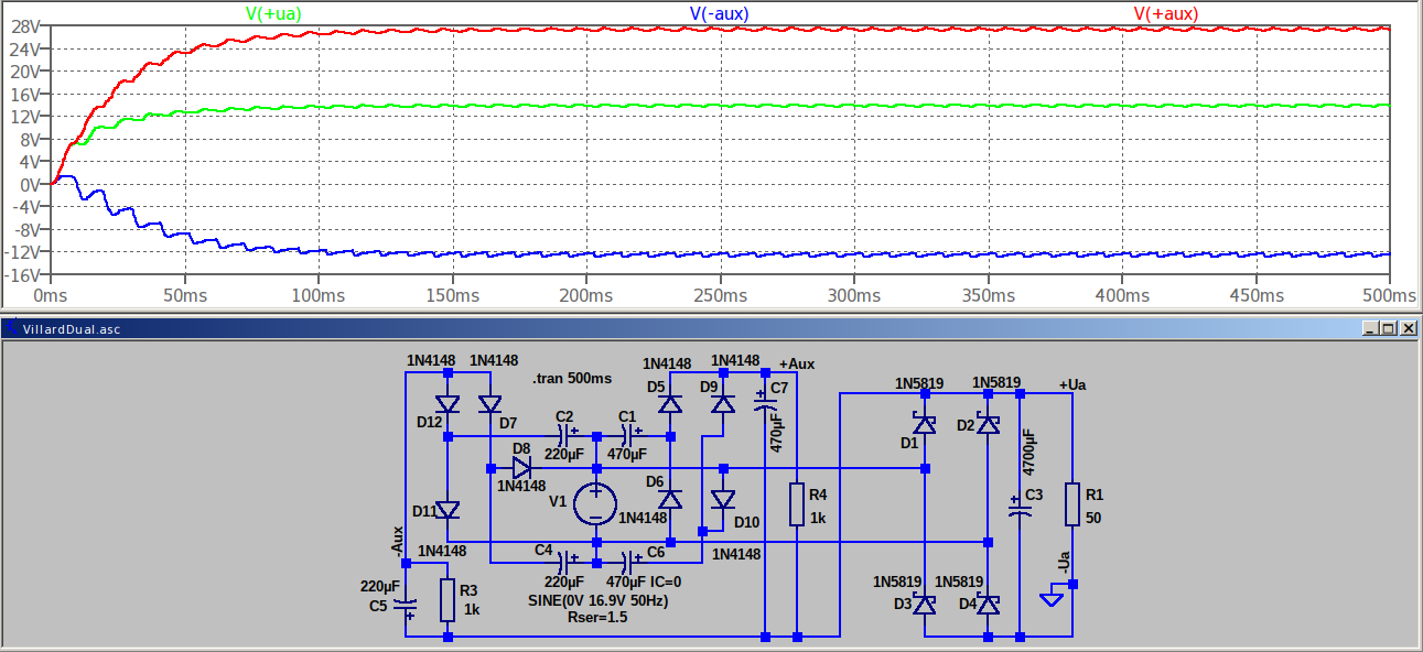

Habe jetzt einen Prototyp nach dem Greinacherprinzip aufgebaut und
getestet. Die reale Schaltung basiert auf Greinacher mit
Kurzschlußschutz und nachgeschalteter ZDioden/Transistor Stabilisierung.
Da ich noch keine Regelelektronik für das Netzteil habe mussten
Widerstände als Last dienen (Laststrom ~50mA). Der Aufbau entspricht dem
Prinzip des schwimmenden Reglers mit Bezugspunkt an +Ua. Im Schaltbild
ist der Bezugspunkt auf -Ua, dies ist aber nur für die Darstellung am
Bildschirm.
Die Schaltung funktioniert, wie zu erwarten, tadellos. Es bauen sich
nirgends irgendwelche kapazitiven (außer den gewollten) Potentiale auf.
Am Ausgang ist die Schaltung durch die Lastwiderstände abgeschlossen, am
Eingang durch die gemeinsame Quellwicklung. Da ist es wahrscheinlicher,
dass sich bei getrennten Eingangswicklungen ungewollte Potentiale bilden
(Bedenken von W.S.).
Werde mit diesen Hilfsspannungen nun eine Regelelektronik für mein
Netzteil aufbauen. Habe dazu schon einige Simulationen durchgeführt,
mehr dazu gleich.

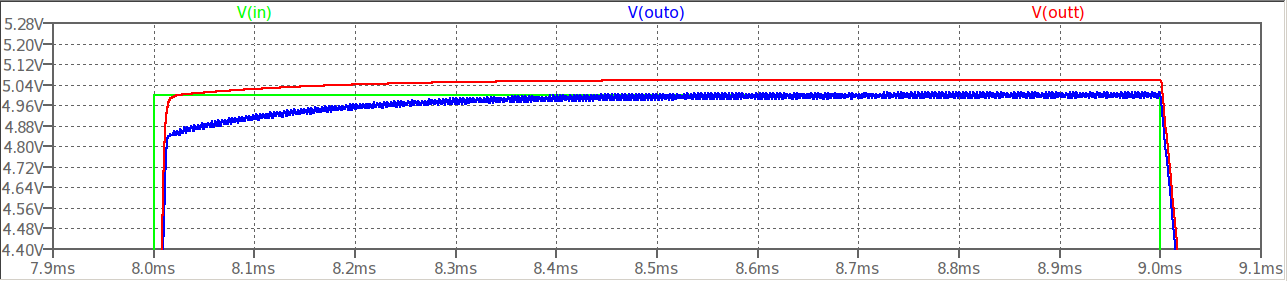

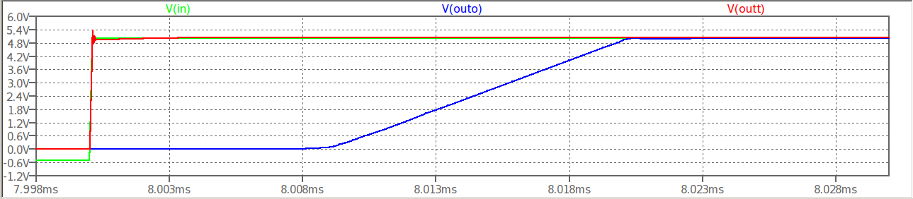

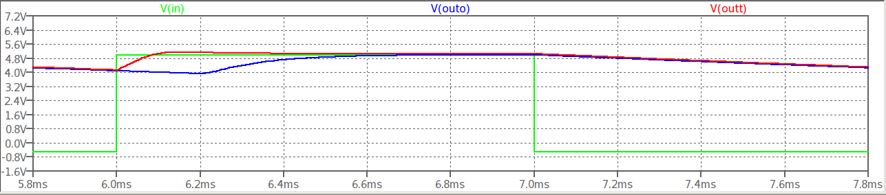

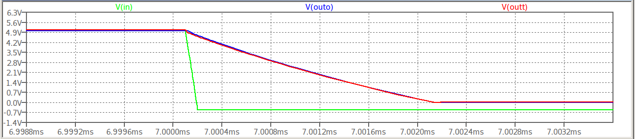

Habe eine Spannungsregelung für Netzteile simuliert. Ist ein
Spannungsregler mit Längstransistor als PID-Regler an einem
Lastwiderstand von 5 Ohm. Angesteuert wir mit -0,5V und 5 Volt, die
Verstärkung ist 1.
Um Unterschiede zu erkennen verwende ich einmal einen integrierten
Standard-Operationsverstärker und einmal einen diskret aufgebauten OP,
welcher an die Aufgabe angepasst ist.
In den Diagrammen sind die Eingangsspannung (grün), die Ausgangsspannung
des OP-Reglers (VOutO - blau) und der Transistorschaltung (VOutT - rot)
zu sehen. Die Ausgangsspannung ist in beiden Fällen 0V und 5V, mit
wenigen mV Abweichung. Interessanter sind die Schaltflanken.
Die fallende Flanke ist im Bild FallTL082.png, für den OP TL082, zu
sehen. Sie sieht für beide Schaltungen gleich aus. Dies ist so, weil sie
hauptsächlich vom Lastwiderstand bestimmt wird (solange der Regler nicht
zu langsam ist).

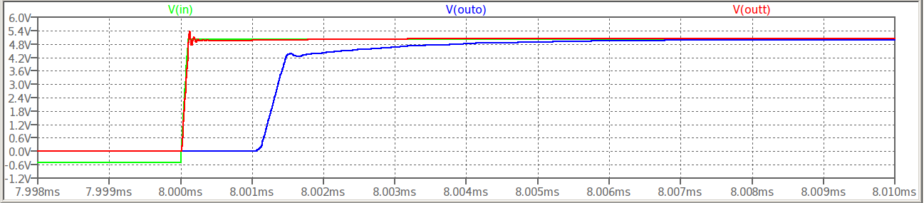

Im Bild DelayTL082 ist die steigende Flanke der Transistorschaltung
gegen den OP TL082 zu sehen. Die diskrete Schaltung folgt praktisch der
Eingangsspannung, der OP hat eine deutliche Verzögerung. Die meisten
OP's bestehen intern aus drei Stufen (Eingang, Verstärkung, Ausgang).
Die diskrete Lösung kann den vorhandenen Leistungsteil als Ausgang
verwenden und kommt, durch die Anpassung, mit weniger Stufen aus.
Das Bild DelayLM358 zeigt den gerne verwendeten OP LM358. Zu beachten
ist die gedehnte Zeit-Achse. Hier ist die Verzögerung besonders groß.
Und letztlich noch ein LF356 (Bild DelayLF356), welcher der
Transistorschaltung näher kommt.
Erkennbar ist in jedem Fall der zeitliche Verzug der
Operationsverstärker, was bedeutet die Regelung damit kommt eigentlich
immer zu spät. Um damit ein brauchbares Netzteil aufbauen zu können,
muss die Geschwindigkeit des Gesamtsystems durch Filter verlangsamt
werden dass der OP überhaupt etwas regeln kann. Kann man so machen,
fragt sich aber ob es nicht besser ist, die Eigenschaft des Systems
durch einen schnellen Regler zu verbessern?
Gruß. Tom

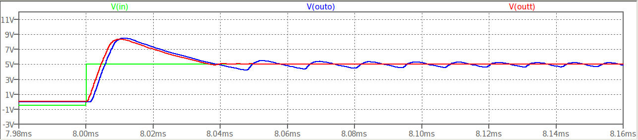

von ArnoR (Gast)
Tom,
wie´s aussieht willst du Beifall für die schnelle diskrete Schaltung,
die in 100ns auf 5V einregelt. Aber ganz sicher ist da kein
nennenswerter Ausgangskondensator dran, denn wenn man beispielweise 10µF
in 100ns auf 5V aufladen will, fließen 500A. Trotzdem schwingt deine
Schaltung um ~500mV über und macht mehrere Schwingungszüge. Die hat also
selbst ohne kapazitive Last kaum Phasenreserve (~30").
Mit steigender kapazitiver Last nimmt die Phasendrehung zwangsläufig zu
und die Phasenreserve ab. Das Netzteil wird immer instabiler. Ein
Labornetzteil muss aber mit jeder beliebigen kapazitiven Last ohne
Überschwingen funktionieren. Das muss deine Schaltung können. Wenn
nicht, taugt die nicht als Labornetzteil. Solange du das nicht zeigen
kannst, ist eine Diskussion doch überflüssig.
von W.S. (Gast)
> Bildschirm.
Du hast in deinem Bild doch überhaupt keine Regelung drin, auch keinen
schwimmenden Regler!
Das was da drin ist, ist erstmal nur ein Grätz D1..D4 für die
Rohspannung und über dicke Elkos potentialverschoben nochmal zwei Grätz
(D5 D6 D9 D10) und (D7 D8 D11 D12), die auf dem positiven Rail der
Rohspannung stehen.
Und davon ist einer ohnehin zuviel, denn wozu brauchst du negative
Hilfsspannung vom +Rail aus, da du ja sowieso genau dasselbe in Form des
-Rails hast.
Und das, was du bislang im vorherigen Thread geschrieben hast war, daß
du den Fußpunkt deiner Hilfsspannungen auf +Ua beziehen willst.
+Ua ist die geregelte Ausgangsspannung deines Netzteils!
Das ist entweder eine babylonische Sprachverwirrung und Verwechselung
+Ua mit +Rail der Rohspannung oder du willst das tatsächlich so,
bedenkst dabei aber nicht, daß eben die +Ua, also deine tatsächliche
Ausgangsspannung über die Elkos und die Dioden mit der Trafowicklung
verbunden sind und du dadurch je nach Diodenkennlinien der jeweils zwei
konkurrierenden Dioden (D1-D5) oder (D2-D9) etc. Hiebe auf der +Ua
erhältst.
Ich schlug dir im Prinzip vor, wenn du tatsächlich einen schwimmenden
Regler haben willst, dessen OpV's aus 2 Rails zu versorgen, die sich aus
einem Grätz über Elkos mit Fußpunkt auf +Rail für die +Uopv und einem
Grätz über Elkos mit Fußpunkt auf -Rail für die -Uopv ergeben. Beide
natürlich geregelt, so daß sie nur soweit über +Rail und unter -Rail der
Rohspannung herausstehen, wie tatsächlich von den OpV's benötigt wird.
Das wiederum würde zwei OpV's bedingen, die mit sehr großen
Versorgungsspannungen zurechtkommen, nämlich maximal zu erwartende
Rohspannung plus beide Hilfsspannungen über +Rail bzw. unter -Rail der
Rohspannung.
W.S.

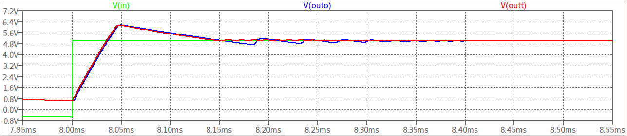

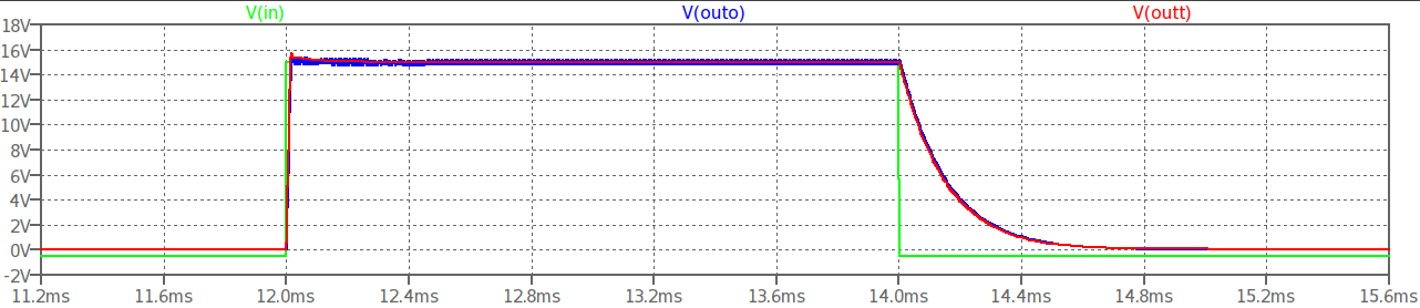

von TomA (Gast)
Hallo ArnoR,
die Last 10R seriell 10 Ohm sind die Grundlast im NG304 verbaut
(Schaltplan findet sich im Link).
Habe jetzt mal verschiedene Kondensatoren an den Ausgängen
angeschlossen, mit dem Ergebnis dass die Grundschaltung bereits ein
Problem hat. Die Diagramme zeigen die Ausgänge mit zwei verschiedenen
Kondensatoren, 10µF und 100µF. Dabei neigt jeweils der integrierte OP
eher zum schwingen. Die Diagramme zeigen aber ein ganz anderes Problem.
Das Überschwingen der Ausgangsspannung von 5 Volt auf beinahe 9 Volt,
welches beide Schaltungen aufweisen. Da es beide Schaltungen betrifft,
liegt es bereits an der Grundschaltung.

von TomA (Gast)
Durch erhöhen des Integralanteils des PID-Reglers und einem Ausgangselko
von mindestens 22µF lässt sich das Problem verringern. Im Diagramm ist
sogar ein Elko von 1000µF am Ausgang. Aber auch hier scheint der
diskrete OP die Nase gegen den TL082 vorne zu haben.
Tom
von Lurchi (Gast)
Die Dreieckform der Schwingung ist typisch dafür das Teile der Regelung
in die Sättigung gehen. D.h. kleinsignal-mäßig ist der Regler noch
stabil, aber ggf. nicht mehr mit viel Phasenreserve. Nach dem großen
Sprung geht aber ein Teil in die Sättigung und führt so zu zusätzlichen
Verzögerungen, die die Phasenreserve weiter reduziert bis fast zum
Schwingen.
Das Verhalten findet man gar nicht so selten in den eher einfachen
Schaltungen.
Man kann ggf. die Kompensation noch etwas trimmen für bessere Stabilität
auch im kleinsignal Fall. Für gute Stabilität sollte die Regelschleife
eher PID Charakter haben und nicht nur PI wie jetzt.
10 Ohm in Reihe zu den 10 µF sind recht viel - kann aber passen für eine
eher langsame Regelung. Ggf. braucht es dann aber mehr als 10 µF.
Ein anderer Ansatz ist es die Sättigung zu reduzieren, indem begrenzt
wird wie weit die OPs nach oben oder unten können, etwa über extra
Dioden oder einfach weniger Versorgungsspannung.
von TomA (Gast)
Hallo Lurchi.
Habe, wie von dir vorgeschlagen, den D-Anteil erhöht. Und siehe da - Das
Problem ist beseitigt, die steigende und fallende Flanke sind praktisch
deckungsgleich. Was der TL082 noch an Unruhe mitbringt lässt sich sicher
im Feintuning verbessern. Im Moment sind die Regler noch gleich
aufgebaut um sie vergleichen zu können.
Im Fazit gehe ich davon aus, dass man den Regler durchaus auch aus
einzelnen Transistoren aufbauen kann. Ein paar Transistoren hat man
schneller zur Hand als einen OP, braucht halt etwas mehr Platz auf der
Platine.
Fehlt noch die Schaltung real aufzubauen um die Wahrheit zu sehen. Werde
auch noch das verringern der Reglerversorgung ausprobieren.
Vielen Dank, hat mich wieder ein Stück weitergebracht.
Tom

von TomA (Gast)
Hallo ArnoR.
Den Thread kenne ich, wollte mein Anliegen eigentlich auch dort
einbringen. Aber er ist schon so groß und unübersichtlich geworden, dass
es mir besser erscheint einen Eigenen zu öffnen.
Derzeit geht es mir darum herauszufinden, ob ein diskreter Aufbau
Vorteile gegenüber der Verwendung integrierter OPV's hat. Im Moment
untersuche ich das Verhalten der Schaltung bei gleichen Lastwiderstand
mit unterschiedlicher Steuerspannung. Im nächsten Schritt bleibt die
Steuerspannung gleich, bei unterschiedlicher Last.
@Dieter
Der Leistungsteil ist eine Darlington Kollektorschaltung (Emitterfolger)
mit NPN Transistor (derzeit BD243) und sie funktioniert wunderbar. Der
Unterschied zur Schaltung mit integrierten OP ist, dass ich auf die
integrierte Ausgangsstufe des OP verzichte und die vorhandene
Leistungsstufe des Netzteils dafür verwende.
@all
Die verwendete Schaltung ist kein Geheimnis. Der Grund warum ich sie
nicht zeige ist, dass sie sich ständig ändert. Sobald ich hier ein
Schaltbild einstelle beginnt die end- und fruchtlose Diskussion über
Details dieser Schaltung, obwohl sie fünf Minuten später schon geändert
ist. Ich verwende Netzteil-Schaltungen mit OP und versuche den OP durch
eine diskrete Transistorschaltung zu ersetzen. Bei diesen
Transistorschaltungen orientiere ich mich an den Schaltungen welche bei
"Tietze & Schenk" im Abschnitt Operationsverstärker beschrieben sind.
Wenn es mal etwas Konkretes gibt, werde ich es natürlich zeigen. Bis
dahin wird es aber noch dauern, da ich noch fast am Anfang stehe.
Im Moment sieht es so aus als hätte die diskrete Lösung eine geringere
Schwingneigung, aber es ist zu früh darüber eine gültige Aussage zu
treffen. Für die Simulationen mache ich Versuche immer an der
Transistorschaltung und ziehe die Änderungen an der OP-Schaltung nach.
Anders herum würde der OP vermutlich besser aussehen.
Das Diagramm zeigt den derzeitigen Stand. Ausgangsspannung 0V und
15Volt, Lastwiderstand 15 Ohm, Ausgangsstrom 0A und 1A. Angesteuert über
Eingangsspannung 0V und 15Volt, Ausgangskondensator 10µF.
Ich danke den Leuten die mir mit einem Wink helfen die richtige Richtung
zu finden. So, und nun wieder ans Werk.
Gruß. Tom

von TomA (Gast)
Hallo Harald.
Es gibt immer noch Doppeltransistoren auf einem Chip und teuer sind sie
auch nicht mehr. Vor wenigen Jahren habe ich mir solche zugelegt, hatten
nur ein paar Cent gekostet. Vielleicht ist es heute wie mit dem Rohöl,
wo man Geld kriegt wenn man welches abnimmt. Hier mal ein Ausschnitt aus
dem Datenblatt.
Die sind dann eher was fürs Feintuning am Ende, wenn es dazu kommt. Für
die derzeitige normale Simulation befinden sich alle Transistoren auf
einem Chip.

von Tilo R. (joey5337) Benutzerseite
Ganz unabhängig von allen Regelungsdiskussionen:
Ich finde schon den Schaltplan im ersten Bild abschreckend.
Ist es wirklich so schwer, einen Schaltplan zu malen, wo die
(Haupt-)Spannungsquelle links ist? Und nicht in einem Nest aus
Kondensatoren und Dioden eingebettet?
Und Spannungen, die höher als andere sind weiter oben, Spannungen die
niegriger sind weiter unten?
Und wenn Aux+ und Aux- positive bzw. negative Spannungen zu +Ua sind,
dann möchte ich das auch irgendwie am Bild erkennen können.
C5/R3, und C7/R4 sind dazu die Ausgangskondensatoren. Die will ich in
Serie sehen, Aux+ oben, in der Mitte die Verbindung zu Ua+, weiter unten
Aux-
Und zwar rechts der dazugehörigen Dioden, die in einer
Graetz-Konfiguration gezeichnet werden sollten, so wie bei Ua+ auch.
Dann muss man nicht jeder einzelnen Diode nachlaufen, um das
Schaltungsprinzip zu erkennen. Dann ist auf einen Blick ersichtlich:
Brückengleichrichter - Kondensator Ua+; 2 weitere Brückengleichrichter,
über Kondensatoren gespeist, Ausgänge symmetrisch zu Ua+.
Es stimmt zwar, dass hier der Schaltplan für den Computer gezeichnet
wurde. Wie Programmcode auch sollte aber auch die "Idee" des Plans
gezeigt werden, syntaktisch richtig und das richtige Ergebnis ist nur
die halbe Miete.
Menschen sind gut, Muster zu erkennen. Die Gleichrichterbrücke mit
Ausgangsbeschaltung, eine for-Schleife oder eine Switch-Struktur. Mit
etwas Erfahrung erkennt man das auf einen Blick.
Details sind für Menschen viel schwieriger: die Funktion einzelner
querliegender Dioden und Kondensatoren nachzuvollziehen, bei einer
Schleife den Off-by-One-Fehler erkennen oder beim switch den vergessenen
Fall entdecken.
Dem Compiler (oder hier LTSpice) ist das egal. Aber du malst den Plan ja
auch für Menschen.
Sorry falls das jetzt zu sehr nach Rant klingt - es ist nicht bös
gemeint!

von W.S. (Gast)
Laß mal.
Das ist nur eine von mehreren Schwierigkeiten.
Normale lesbare Schaltpläne sehen ganz anders aus, aber so wie im ersten
Bild sieht das eben aus, wenn man nur im Simulationsprogramm
herumwerkelt.
Die Editoren der Simulationsprogramme sind regelmäßig ausgesprochen
hakelig und entsprechend sehen die Schematics aus. Zumeist ist es ja
auch so, daß die Leute sowohl Schaltung als auch Simulation sehen
