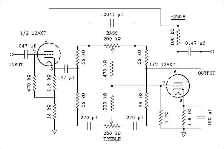

von Ralf L. (ladesystemtech)
Hier mal als Beispiel der Eintakt Konzertmeister aus dem Radio RIM
Katalog. Damals gab es für die Röhrenverstärker noch Namen wie:
Tonmeister, Gigant, Organist, Musikant oder Herkules mit 150 Watt Mono
und mit vier EL34 bestückt.

von michael_ (Gast)
> Katalog.
Sieht verdammt ähnlich, wie der von mir genannte 4-W Verstärker aus dem
Großen Radiobastelbuch.
Ist eben ein Standard, wo es nicht viel dran rum zu doktoren gibt.
Edi M. schrieb:
> Hier noch der Plan der NF- Stufen des Gerätes zum Audio im vorletzten
> Beitrag.
Interessant die Abschirmung am Gitter der Treiberstufe.
Das kann einen Anfänger in den Wahnsinn treiben.
von Edi M. (edi-mv)
Nun ja... Röhreneingänge sind hochohmig, und empfindlich gegen
Einstreuungen.
Wenn man mit solchen Bauelementen arbeitet, muß man diese Eigenschaften
beachten.
Die Abschirmleitung ist lang, sie geht nämlich zur Anode des magischen
Auges, welches die 1. NF- Vorstufe stellt,  da ist Abschirmung nötig.
Gleichfalls das Gitter der Vorstufe, welches ebenfalls einen langen Weg
zum Lautstärkesteller hat.
Abschirmmaßnahmen sind für Röhrenschaltungen empfehlenswert, oft nötig.

von Neuling N. (Gast)
Diese Schaltung habe ich aus einem Buch und finde sie eigentlich recht
interessant. Da ich sie aber nicht komplett nachvollziehen kann, habe
ich sie nicht gebaut.
Denke ich werde die SE-Geschichte aus dem Buch einmal nachbauen und
schauen was da messtechnisch bei rum kommt. Eventuell würde ich noch
einen Kuhschwanzfilter mit einbauen. Wie kann ich den am besten
schaltbar machen? Sodass ich den im Bedarfsfall überbrücken kann.

von Phasenschieber S. (Gast)
Warum willst du den schalten? Wenn die Regler mittig stehen, solltest du
einen linearen Frequenzgang haben.
Karl B. schrieb:
> Meinst Du Kaskade oder Kaskode?
> https://de.wikipedia.org/wiki/Kaskode
Kaskode. Sorry.
Wi Anhang also.
Ich sehe immer wieder solche Schaltungen.
Ist das schon eine komplette Vorstufe, oder eher eine aktive
Klangregelung?
Neuling N. schrieb:
> Ich sehe immer wieder soche Schaltungen. Ist das schon eine komplette
> Vorstufe, oder eher eine aktive Klangregelung?
Ohne nachgerechnet zu haben, schätze ich, dass die von dir gezeigte
Schaltung eine aktive Klangregelung ist, die eventuell eine 0dB
Durchgangsdämpfung aufweist (Mittenstellung).
Die Röhren gleichen nur die Dämpfung aus. Das kann man so machen.
Ein Umschalter müsste somit die ganze Schaltung bypassen.
von Mohandes H. (Firma: مهندس) (mohandes)
> Klangregelung?
Beides. Je nachdem wie sie verstärkt. Die Klangreglung verliert ca
Faktor 10, das mußt Du über die Verstärkung wieder reinholen.
Eine Vorstufe mit 2x ECC83 ist ja eh besser als nur 1 System. Und
dazwischen der Kuhschwanz. Die Pegel und Gesamtverstärkung kannst Du
berechnen oder abschätzen, später messen (Eingangspegel z.B. 250mV, wie
stark soll die Endröhre angesteuert werden ==> Verstärkung Vorstufe.
Schaltbar machen kannst Du sie auch, dann den Pegelsprung beachten und
durch Spannungsteiler ausgleichen.
Das würde in den Fall ja eine Röhre pro Kanal mehr bedeuten?
Wo würde man dieses Gebilde platzieren?
Noch vor der Vorstufenröhre?

von Edi M. (edi-mv)
Bitte nochmal, auch wenn's einigen Schreibern nicht gefällt: Schreibt
so, daß man nachvollziehen kann.
Ich würde keine Schaltungen mit PCB = polychlorierten Biphenylen bauen,
das ist hochgiftig.
Ahhhh... das sooll ein "Prited circuit board" sein.
Leiterplatte sagt aber jedem was.
SRPP- Warum heißt das so ? Wenn man den Namen übersetzt- weiß man noch
gar nichts.
Mohandes- Das sollte man schon nicht nur nachquatschen, sondern
erklären.
Und vor allem, welche Eigenschaften diese Schaltungen für welche
Aufgaben besonders geeignet erscheinen lassen. Und ob es für die hier
besprochene Aufgabe eine Option ist.
Die Schaltungen von @Phasenschieber sehen recht gut aus. Da noch eine
Vorstufe und ein Klangregelnetzwerk- perfekt.
Allerdings kann man eine Röhre einsparen, eine normale Treibertriode
reicht eben völlig, es sein denn, man verspricht sich etwas von dem
erhöhten Aufwand für eine Kaskodestufe- ohne Klangsteller davor kann das
ja aufgrund der Gegebenheiten (Pegel Impedanz- Anpassungen) nötig sein.
@Neuling: Man kann eine reine Endstufe bauen, oder einen kompletten
Verstärker, gibt es beides so zu kaufen. Die Endstufe benötigt dann aber
ein Vor- Gerät zur Klangbeeinflussung, oder Quell- Geräte, die bereits
Klangbeeinflussung gestatten- das ist eher selten der Fall.
Ein Verstärker mit Klangstellgliedern ist vernünftig- mein Vorschlag
wäre Vorröhre, dazwischengeschaltetes Klangstellnetzwerk, Treiberröhre
und Endstufe.
Das Klangstellnetzwerk so gestalten, daß es zwischen Anode Vorröhre und
Gitter Treiberröhre "eingeschleift" ist.
Das hat den Vorteil, daß man es einfach überbrücken oder gegen einen
einfachen Spannungsteiler (Pegelgleichheit bei 1 KHz) umschalten kann.
Alternativ geht natürlich auch Stellung aller Klangsteller auf Mitte,
dann sollte das Klangstellnetzwerk keinen EInfluß haben.
Erfahrung: Ich habe kein einziges Gerät, bei dem die Mittelstellung
aller Klangsteller ohne Einfluß ist, dies ist möglich, aber nicht bei
Mittelstellung.
Dann noch einen schaltbaren Hochpegeleingang zum Gitter der
Treiberstufe, dann nutzt man bei Bedarf NUR die Endstufe.
Das alles ist mit den hier vorgeschlagenen Schaltungen alles gut
machbar.
