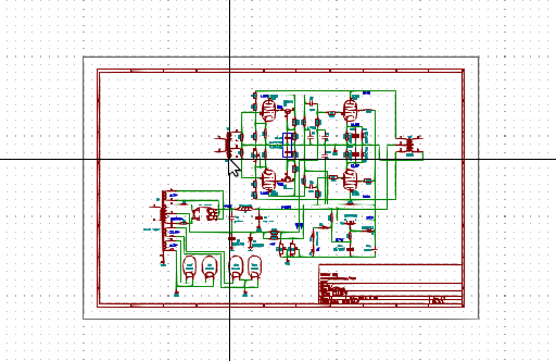

Hallo Forum,
ich plane aktuell einen Röhrenverstärker aufzubauen. Viel Leistung wird
nicht benötigt. Daher habe ich mir überlegt eine 12AX7 zu nehmen (dovon
je ein System pro Kanal) und 2 6N6P. Ich bin aktuell noch nicht sehr
erfahren in dem Thema und würde gerne von euch ein Feedback bekommen, ob
meine Schaltung so funktionieren würde, oder ob ich mich komplett
verrechnet habe.
Schon mal vielen dank im Voraus.
LG
Neuling
Du hast Stufen zusammengewürfelt aber glaube ich leider nicht den Sinn
des ganzen verstanden. C1 macht die Gegenkopplung unwirksam, Tr5 kannst
Du Dir sparen wegen Auto Bias. Da kannst Du lieber sowas nachbauen:
http://www.jogis-roehrenbude.de/Verstaerker/EL84SE.gif
Da kommt aber kein HiFi Raus, das ist vielleicht als Gitarrenverstärker
brauchbar. Eintaktverstärker klirren im % Bereich, meistens deutlich
über der Hörschwelle. Dazu haben sie einen hohen Ausgangswiderstand
(vorallem ohne Gegenkopplung) was den Frequenzgang des Lautsprechers
verbiegt.
Dem stimme ich voll und ganz zu.
Nichtnur, dass C1 die Gegenkopplung unwirksam macht, sondern es gibt
garkeine Gegegenkopplung!
Die Sekundärseite des Ausgangstrafos hat überhaupt kein Bezugspotential
zu Masse, also wird auch nichts gegengekoppelt.
Selbst wenn der Anschluss 7 der Sekundärwicklung nach Masse gelegt und
C1 fehlen würde, hättest du eine völlig unklare Phasenlage, eventuell
sogar einen Oszillator.
Ja, der Trafo muß sekundärseitig auf Masse sonst gibt es keine
Gegenkopplung. Phasenlage beachten, sonst ist das ein Oszillator!
Ohne das jetzt nachgerechnet zu haben: V2A und V2B denselben
Arbeitspunkt?
Hast Du die Eckpunkte (Empfindlichkeit, Eingang, Arbeitspunke, Ströme,
Rückkopplung) mal grob berechnet?
Versorgung 250V. Ich würde die Versorgung auf jeden Fall entkoppeln, in
grob (Endstufe), mittel (Treiber) und fein (Vorstufe). Also jeweils
dicke Widerstände in Reihe und Elkos nach Masse. Davor noch eine dicke
Drossel. Schau Dir mal an, wie andere das machen (oben die Versorgung
des Fender Champ).
Überhaupt würde ich möglichst viele Schaltungen anderer studieren,
gerade auch Gitarrenverstärker, als Inspiration.
Röhrenverstärker sehen auf den 1. Blick simpel aus, was sie auch sind.
Aber der Teufel steckt im Detail, um einen guten Verstärker zu bauen
gehört viel Know-How!
Ohne Deinen Enthusiasmus bremsen zu wollen: ein Röhren-Verstärker ohne
viel Erfahrung vom Zeichenbrett aufzubauen wird kaum funktionieren,
geschweige denn klingen.
Sonst würde ich erstmal die 1. Stufe samt Versorgung aufbauen,
durchmessen und mich dann langsam zur Endstufe vorarbeiten.
Aber gutes Projekt, viel Erfolg! Mohandes

Neu L. schrieb:
> Die Sache mit der Gegenkopplung und C1 ist mir noch nichtganz
> verständlich. Muss ich mir nochmal anlesen.
Der Kathodenwiderstand R3 sorgt für die nötige Vorspannung des Gitter1.
R3 ist mit einem Kondensator C1 wechselstrommässig kurz geschlossen.
Dieser Kurzschluss würde auch eine dort eingespeiste Gegenkopplung kurz
schliessen, deshalb unsinnig.
Die Gegenkopplung besteht aus einem kleinen Betrag des zu verstärkenden
Signals und wird immer gegenphasig eingangsseitig wieder eingespeist.
Das verringert Verzerrungen.
Würdest du gleichphasig einspeisen, dann würde das Gerät anfangen zu
schwingen und du hättest einen Oszillator.
Das hatte ich ganz übersehen, so wird das natürlich nichts.
Neuling, ich denke Du gehst falsch and die Sache heran. Schau Dir
bestehende, einfache Schaltungen an wie den EL84SE den ich oben verlinkt
habe und versuche zu verstehen warum die Bauteile so dimensioniert
wurden. Näherungsweise kannst Du den Übertrager bei der Berechnung des
DC Arbeitspunkts als 0 Ohm Brücke sehen, die sind meisten niederohmig
(vllt 50-100Ohm) R10 ist die Gegenkopplung, super ist es wenn man solche
Sachen mit Spice simulieren kann.
Vorsicht vor den 270V, die sind alles andere als harmlos!

Noch eine Frage zur Gegenkopplung.
C1 ist unsinnig, das ist mir nun klar.
Macht es Sinn parallel zu R4 einen Kondensator zu setzen?
Das hatte ich irgendwo in einer Schaltung mal gesehen.

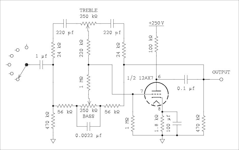

ich habe nun mal folgendes gemacht. Laut einem Tipp in diese Forum
sollte ich die Arbeitsgrade etwas anheben, damit sie mehr auf der
Geraden liegt.
Also habe den Anodenwiderstand auf 100k reduziert.
Die Betriebsspannung im Leerlauf beträgt 267 Volt.
Daraus ergibt sich für Ia max (P2) 2,67mA.
Im Diagramm eingezeichnet, komme ich auf einen Arbeitspunkt von knapp
0,9mA bei einer Gittervorspannun von -1,5V.
Den Kathodenwiderstand habe ich mit 1667Ohm errechnet.
Der nächst passende, den ich da habe ist 1,5k.
Messe ich nun den Spannungsabfall am Rk, beträgt dieser 0,88V.
Müssten da nicht 1,5V abfallen?
Die Röhre ist übrigens eine 12AX7WC von Sovtek. Datenblatt anbei.
von Neuling N. (Gast)
P.S. Hier noch die Schaltung zum aktuellen Aufbau. Ich habe mal alles
weg genommen und erst mit einem System angefangen.
Die Werte sind nicht plausibel, würde ich noch mal nachmessen!
Anbei ein Datenblatt der ECC83, die ist ja elektrisch identisch zur
12AX7 (die Unterschiede gehen in den Exemplarstreuungen unter).
Dort auch "Betriebswerte für NF-Verstärker mit RC-Kopplung". Daran würde
ich mich orientieren - die Leute damals hatten ein ungeheures Wissen
über Röhren und die Grundlagen haben sich nicht geändert.
Dort wird auch für R1 ein Wert von 1M empfohlen, hat keinen Einfluß auf
Deine Messung, das sind einfach erprobte Werte die ich übernehmen würde.
1k Grid-Stop gegen HF-Schwingungen sind ok.
In dem pdf sind auch Kurven für die Steilheit, Klirr, usw.

von Phasenschieber S. (Gast)
Du musst die Röhre als einen steuerbaren Widerstand sehen.
Der Arbeitswiderstand von 100k ist sehr hoch und liegt in Reihe mit dem
Innenwiderstand der Röhre und dem Kathodenwiderstand.
Der Innenwiderstand der Röhre ist dynamisch und direkt von der
Spannungsdifferenz G1 zu Kathode abhängig und selbige wiederum vom
Spannungsabfall am Kathodenwiderstand.
Deine Betriebsspannung von 267V wird infolge des Stromes an der Anode
gewaltig einbrechen.
Bei einem Strom im Arbeitspunkt von 1mA sinkt die Anodenspannung um
satte 100V ab. Das bringt deine Rechnerei schonmal ordentlich
durcheinander.
Geh die Sache pragmatisch an, setz ein 1k-Poti in Reihe mit einem 500R
an die Kathode und stell deinen Arbeitspunkt damit ein.
Wenn du den richtigen Arbeitspunkt dann gefunden hast, ersetze das Poti
durch einen Festwiderstand.

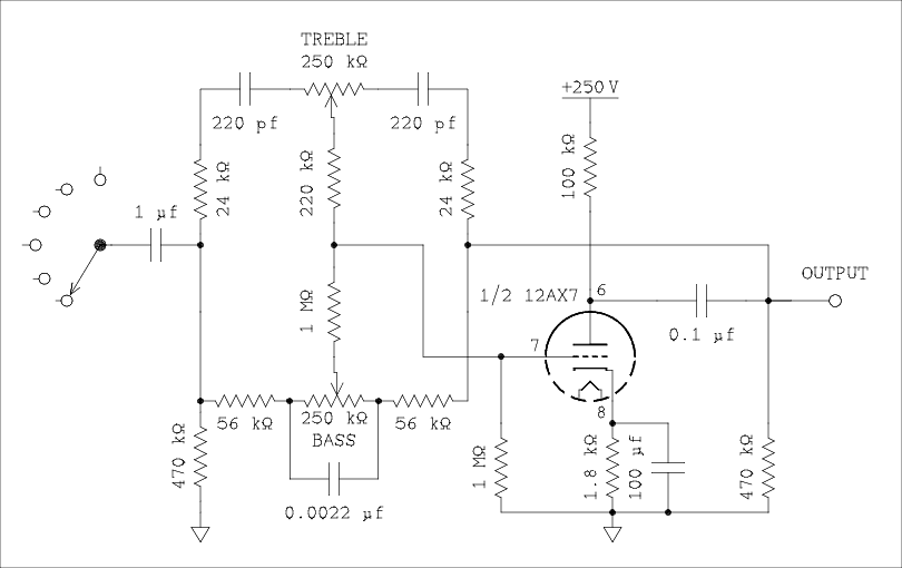

> Für den Anfang würde ich was einfaches empfehlen, so wie das hier
https://cdn.website-editor.net/c8262e9fab4e4a598f0e2c84e41e9176/files/uploaded/Baumappe_Musikus_M.pdf
Auf solche Kunstschaltungen mit der EF804 würde ich verzichten.
Bei den lt. Datenblatt 200-300kΩ Anodenwiderstand haben die sich
bestimmt was gedacht. Die 2,2MΩ sind doch arg daneben (Bedämfpung der
hohen Frequenzen, Brummempfindlichkeit, Austeuerungsbereich).

Grundsätzlich habe ich mir erstmal folgende Überlegungen gemacht:
Ub im Leerlauf gemessen (P1) = 267V
Anodenwiderstand Ra habe ich auf 100k gewählt.
P2 = Ub / Ra = 267V / 100kOhm = 2,67mA
Bei einer Gitterspannung von -1,5V ergibt sich im Diagramm ein Ruhestrom
von 0,9mA.
Rk = Ug / Ia = 1,5V / 0,0009A = 1666,67
Rk produktiv = 1,5k
Nun messe ich am Rk einen Spannungsabfall von 0,88V.
Das ist doch nicht richtig, oder?
von Karl B. (gustav)
Karl B. schrieb:
> Welche Röhre hast du denn? Sonst reden wir aneinander vorbei.
Ich meine die erste Stufe meiner Schaltung. Also die 12AX7WC
Die Frage habe ich dir doch hier schon beantwortet:
> durcheinander.
Hat dir meine Antwort nicht gefallen?
Schau dir mal die Werte an, wenn die Anodenspannung nurnoch 100V
beträgt!
Deine Berechnungen beziehen sich auf statische Werte, die Röhre arbeitet
aber dynamisch.
Doch. Sehr sogar. :) Hatte ich irgendwie übersehen.
ich müsste doch ann theoretisch direkt an der Anode knapp 09V messen,
oder?
Die Sache mit dem Poti teste ich nachher.

von Mohandes H. (Firma: مهندس) (mohandes)
> Also unbedingt entkoppeln!
Das meinte ich mit:
> des Fender Champ).
Bild siehe oben.

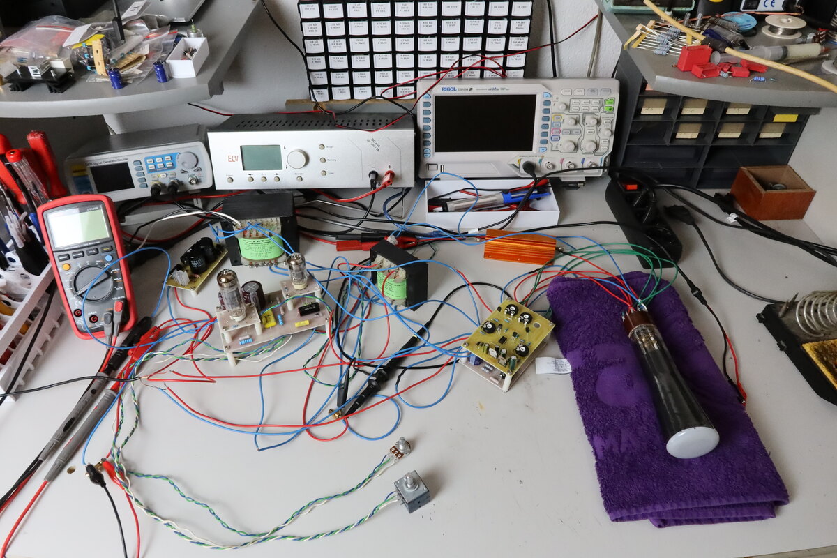

Neu L. schrieb:
> Mir stellt sich jetzt auch die Frage: Welchen Spannungswert nehme ich
> für meine Berechnungen? Die eigentliche Betriebsspannung, oder die
> Spannung direkt an der Anode ...
Die Spannung an der Anode natürlich!
Du mißt noch etwas unsytematisch. Hier habe ich mal aufgezeichnet wie
ich das messen würde.
Alle Spannungen (mit einem hochohmigen Meßgerät!) gegen Masse! Daraus
dann die Ströme Ia und Ik berechnen. Dann das Ganze noch mal in die
Kennlinie einzeichnen. Die Werte sollten plausibel sein.
Um das Rad nicht neu zu erfinden(*) würde ich vorerst die Betriebswerte
aus dem Datenblatt übernehmen. Hier, von Telefunken empfohlen:
Ub = 250V
Ra = 100k, Rk = 1k5, Rg = 1M
Daraus sollte eine Spannungsverstärkung von 54 resultieren, erstmal muß
aber der Arbeitspunkt stehen!
(*) Die Entwickler damals fuhren in Barkhausens Fahrwasser, wußten also
in der Blüte der Röhrenära (bei der ECC83 so in den 40ern und 50ern)
sehr genau was sie taten.
Der Barkhausen ist DIE 'Bibel' für alle Röhrenfreaks - da wurden
praktisch alle Grundlagen geschaffen und alle Schaltungen, bis heute hat
sich da wenig geändert.
Mohandes

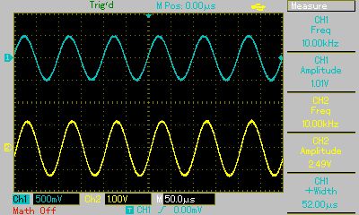

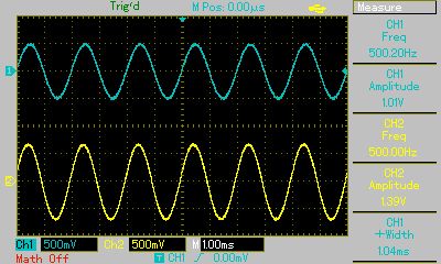

So, ich habe das System nun soweit dass hinten etwas raus kommt, dass
sich nach Musik anhört.
Die Verstärkung ist ebenfalls ausreichend.
Ich habe beide Systme der 6N6P parallel geschalten. Habe dadurch keine
warum man den Gitteranschluss möglichst nicht direkt antasten sollte,
hat mehrere Gründe. Das Steuergitter ist der empfindlichste Punkt der
Röhre. Gerade bei den Enstufenröhren ist ein "Gridstopperwiderstand"
(R4) nötig, um ungewolltes Verhalten (HF-Schwingungen) zu verhindern.
Wenn überhaupt, dann vor diesem Widerstand ein Messgerät anschließen.
Lieber "indirekt" messen.
So wie im Bild wurde die -Ug im Video gemessen. Das DVM hätte mir ja
sonst auch die NF bedämpft.
ciao
gustav

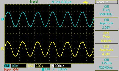

Ich habe gestern mal 1V drauf gegeben und hatte am Ausgangen eine
Spannung von 2,7V
von michael_ (Gast)
Warum bringst du so ein komisches Bild, was den Anfänger verwirrt.
Und ist auch noch falsch.
Wenn der Schleifer R1 am oberen Ende ist, dann liegen die -27V voll am
Gitter an.
Halt, auch falsch.
Man muß ja noch die Spannung vom Kathodenwiderstand dazurechnen.
Warum eigentlich 2x Kathodenwiderstand? Besserer Klang?
und die Rechnung unten korrespondiert mit der Markierung in der
Zeichnung.
-UG ist doch an der Stelle, wo der grüne Pfeil hindeutet...natürlich
 n i c h t die tatsächliche Spannung an der Röhre.
Es ging darum, die Feststellung zu untermauern, möglichst nicht direkt
am Gitter zu messen, lediglich die Zusammenhänge einigermaßen zu
verdeutlichen.
Und ich hätte eigentlich die Gegenfrage erwartet, wie hast Du dann im
Video mit dem DVM gemessen, mit den langen unabgeschirmten Strippen.
Nochmals: Das Gitter ist extrem empfindlich.
Das kann man schon daran merken, wenn man langsam mit dem Finger sich
nähert. Es brummmt schon in relativ "größerer" Entfernung. Also ab ca. 3
cm.
Der Gridstopper wurde direkt an der Fassung angelötet und so montiert,
dass er so nah wie möglich die Abschirmwirkung des Chassis bekommt. Da
ist auch noch 'ne Ferritperle mit eingeschrumpft.
Nein, das war die "Ausbügelung" der Doppeldeutigkeiten in verschiedenen
Dablas.
Hatte tatsächlich zuerst nur einen R drin. Dann die Hälfte des
Widerstands. (einfach Parallelschaltung)
In einigen Datenblättern steht "gemeinsamer" Widerstand für zwei Röhren.
In anderen pro Röhre. Jetzt ist tatsächlich nur ein Widerstand drin.
270 Ohm. Hatte die Zeichnung noch nicht aktualisiert. Sorry, Korrektur

von Edi M. (edi-mv)
> Spannung von 2,7V
Nicht sehr empfindlich- aber sicher nutzbar.
Die 2,7 V ist ja immerhin die Spannung an einer niederohmigen Last.
Wäre ja knapp 1 Watt.
Zum Vergleich: Angenehme Zimmerlautstärke ist 50 MILLIWATT, das sind am
4 Ohm- Lautsprecher gerade mal 0,6 V Spite = 0,45 V effektiv, also
gerade mal ein halbes Volt.
Die Zimmerlautstärke 50 mW war früher die Bezugsgröße für die
Empfindlichkeit von Rundfunkempfängern.
Ich höre gern mal auf meinen Röhren- Oldies Orgelmusik, an externen
Boxen- da ist meist um 2 Watt die beste Einstellung- die meisten
Röhrenradioos haben um 4 Watt Ausgangsleistung (Röhre EL84 Eintakt- A).

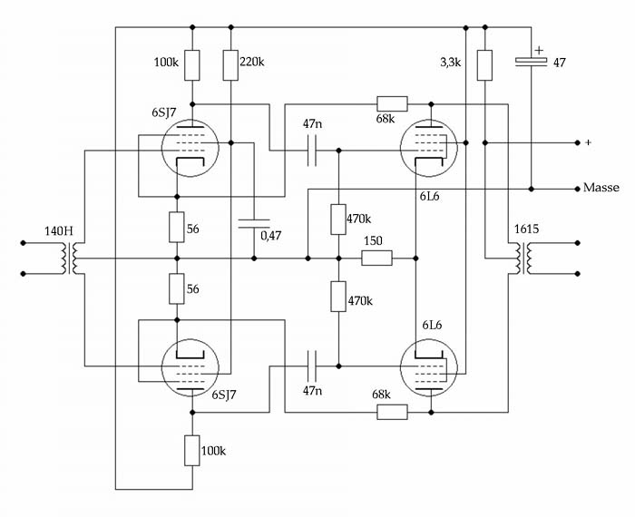

Hier mal einige Möglichkeiten einer Endstufe mit einer Triode.
Gitterspannungsgewinnung per Gitter- Anlauf, Direkt- Kopplung, und

von Edi M. (edi-mv)
Das fehlte am Bild -Beitrag  16.10.2020 11:58 - noch.
Gitterspannungsgewinnung durch  Gitterspannungszuführung einer negativen
Spannung vom Netzteil (unterer 1 MOhm), und per Gitteranlauf.
Die obere Schaltung ist eine, die die "Audiophilen" lieben- die RE604,
Vorläufer der AD1, ist einer der "Klang- Königinnen", einfache Eintakt-
A.
Und- es ist ein Klangfilm- Verstärker, der Name "Klangfilm" macht Teile
und Geräte heute in Ebay zu Dauerbrennern.
Edi M. schrieb:
> Bitte mal die Schaltung zeigen.
Hier die Schaltung.
Edi M. schrieb:
> Mit einem Sinussignal am Eingang, z. B. 1 KHz, und einem Oszillopskop am
> Ausgang, an einem Widerstand in der Größe der Lautsprecherimpedanz als
> Last. Lautsprecher geht auch, aber das wird bei dicken Verstärkern doch
> etwas laut.
Das Maximum, was ich einstellen kann sind 4Volt am Ausgang.
Danach fängt die Sinuskurve an zu verzerren.
Der Lastwiderstand inkl. Kabel hat 4,2Ohm.
Demnach wären das 1,9Watt.
In deinem Schaltplan fehlt der G1-Widerstand und der Kathodenwiderstand
der beiden Endröhren ist viel zu hoch.
Brauchst Du keinen Gitterwiderstand gegen GND?
OK. Einer war schneller...
Die Einganskapazität zu gross und die Kathoden-Cs zu klein.
von Edi M. (edi-mv)
Erst mal Glückwunsch, das ist doch gar nicht so schlecht.
Die Kathodenwiderstände kommen mir etwas hoch vor, aber wenn die
Arbeitspunke erreicht werden, ist das ok.
Sinus sieht auch gut aus- ist die obere Kurve die Eingangsamplitude ?
Das wäre schon ziemlich unempfindlich für Pmax.
Die meisten Verstärker verwenden aber Vorstufe/ Treiber/ Endstufe, also
3 Röhren.
Wenn der Sinus über die Frequenz so sauber ist, und die Ausgangsleistung
reicht, würde ich gar nichts mehr ändern, das würde vielleicht
"verschlimmbessern", sondern eine Vorstufe in Erwägung ziehen.
Interessant wäre noch, mal den Frequenzgang zu testen, einige Meßpunkte
reichen.
Glückwunsch!
> reichen.
Dss würde ich machen! Du hast doch ein Oszi.
Neu L. schrieb:
> Hier die Schaltung.
Wenn die Pegel nicht reichen: Du hast ja noch ein System der 12AX7
übrig. Zwischen die beiden Systeme kannst Du dann auch den Klangregler
setzen ('Kuhschwanz').
R5 ist zu groß. Da würde ich mir noch mal die Kennlinie(*) anschauen
(Arbeitspunkt). Und C2 ist viel zu klein, sollte ein Elko sein
(Frequenzgang). Natürlich Gitterwiderstand für die 6N6P.
(*) Die Kennlinie sieht natürlich anders aus: zwei Systeme parallel =
halber Ri.

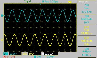

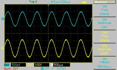

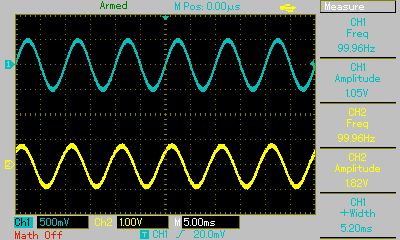

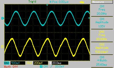

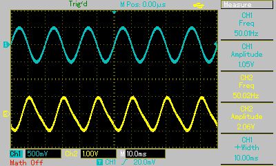

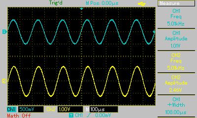

> reichen.

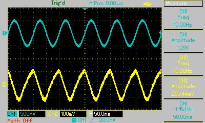

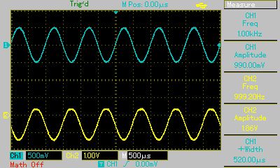

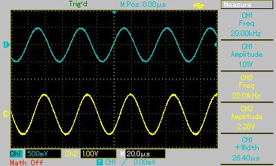

Anbei die Messungen.
> (Arbeitspunkt).
Hatte ich auch festgestellt.
Ich würde dennoch erst mal nicht an dem bisherigen Aufbau rumbasteln.
Wenn eine Vorstufe vorgesetzt wird, ist das nicht nötig- hohe
Gegenkopplung bringt ja kleineren Klirrfaktor.
Isses wohl- da stehr "uf", sollte wohl  1 µF sein, 1 nF wäre arg klein.
Oh ja, habe ich übersehen- Asche auf mein Haupt...  aber da es
funktioniert, hat der TE den wohl vergessen.

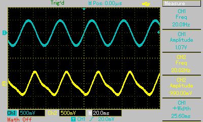

Sehr schön! Was auffällt: bei den tiefen Frequenzen unter 50 Hz ist das
Ausgangssignal schon fast ein Sägezahn (Kondensatoren).

von Edi M. (edi-mv)
Sieht schon mal nicht übel aus. "Unten" verbesserungswürdig, aber
besser, erst mal die Empfindlichkeit hinzubekommen, haben Sie schon
getestet, ob der Eingangspegel, den Ihre Audioquelle liefert, ausreicht
Mit einem Klangstellernetzwerk zwischen Vorstufe und Treiberstufe würde
ja auch noch was gehen.
In der Tat, könnten die Tiefen akustisch etwas besser sein.
Wie würdest du die Kondensatoren dimensionieren?
Ich fürchte da macht der Trafo schlapp! Sonst sehe ich da keine
Tiefpässe in der Schaltung welche die Bässe begrenzen würden.
Für Bässe unter 50 Hz reicht ein Standard-Trafo einfach nicht aus, auch
eine Rückkopplung kann da wenig ausrichten.
Bässe brauchen Metall im Trafo. Sieh Dir mal z.B. bei Reinhöfer
https://www.roehrentechnik.de/ an was da für Aufwand getrieben wird (und
was die kosten)!
https://www.roehrentechnik.de/html/ausgangstrafos.html

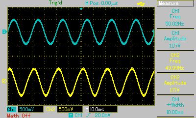

Das wäre auf jeden Fall plausibel.
Den Trafo. habe ich selbst gewickelt.
Das Blechpaket ist etwas knapp bemessen.
Rein rechnerisch müsste etwas höher gehen, hatte aber nur ein M74 da.
Ich habe aber nochmal alles nachgemessen und einige Werte angepasst.
Anbei die aktuelle Schaltung.
Sauber sind die Tiefen immer noch nicht, aber spitzer.
Das hört man auch in den Lautsprechern. Der Bass kommt jetzt deutlich
knackiger.
von Edi M. (edi-mv)
Jetzt hat die Endröhre keinen Kathodenelko mehr. Soll das so sein ?
Onne den sollen die Tiefen "knackiger" sein ?
Wie sehen die denn auf dem Oszi aus ?
Ich würde erst mal testenn, ob die Eingangsspannung Ihrer Audioquellen
reicht. Wenn nicht- Vorstufe. Dann ist genug Leistungsreserve da, um an
der Gegenkopplung zu drehen.
Ich habe damit große Probleme gehabt. (Clipping)
Habe verschiedene Werte getestet. Nichts gebracht.
Dann hast du jetzt durch den fehlenden Kondensator deine Gegenkopplung!
Das nimmt dir allerdings Verstärkung weg. Wenn du dein Eingangssignal
soweit reduzierst, dass kein Clipping mehr auftritt, hast du bei
gleicher Ausgangsleistung eine deutlich grössere
Eingangsempfindlichkeit.
