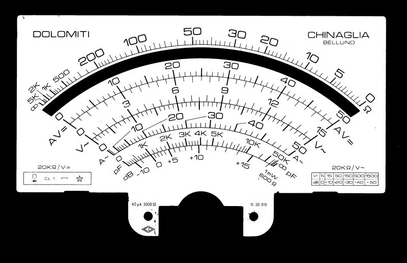

Ich könnte Instrumente bieten. Fenstergröße 120 x 100 und 100 x 80. (Auf dem 1. Foto das rechte Meßwerk) Auf radiomuseum.org ist das UV40 abgebildet, auf der Meßwerksseite ist ja genug Platz, es wäre eben der Frontausschnitt anzupassen.
Edi M. schrieb: > Ich könnte Instrumente bieten. Fenstergröße 120 x 100 und 100 x 80. > (Auf dem 1. Foto das rechte Meßwerk) siehst du eine Chance das Messwerk aus dem Instrument 120*100mm in mein Instrument zu verpflanzen? wieviel uA benötigt deine Instrument für Vollausschlag? Ralph Berres
Ralph B. schrieb: > siehst du eine Chance das Messwerk aus dem Instrument 120*100mm in mein > Instrument zu verpflanzen? Ich sehe alles... wenn ich die Höhe kenne. Würde ein 100mm hohes Instrumet einbaubar sein ? > wieviel uA benötigt deine Instrument für > Vollausschlag? Ich habe mehrere Empfindlichkeiten, 15, 50 und 100µA
Die Höhe müßte schon bekannt sein. Bitte mir mal einen Scan des Meßwerks- Skalenblatts zusenden. Oder ein Foto, das muß aber absolut parallaxefrei sein. Ich kann dann ein Skalenblatt für die mir zur Verfügung stehenden Meßwerke anfertigen.
So könnte das aussehen. Das ist das 100 x 80- Messwerk. Skale aus Papier, nur aufgelegt. Wie zu sehen, paßt die Skale noch nicht perfekt, aber ist nur nach einem nicht- parallaxefreien Foto gemacht, und Position/ Spreizung noch nicht angepaßt, außerdem hat das Meßwerk einen kürzeren Zeiger, da müßte die Skalenzeichnung ggf. angepaßt werden. Das Meßwerk sollte mit 80mm Höhe passen, hat aber 20mm weniger Fensterbreite, da müßte ein Blech in der Farbe der Front, mit Ausschnitt für das Meßwerk, dahintergesetzt werden.

Hallo Ralph, ich hätte hier noch so ein fast ähnlichen Messwerk rumliegen. Stammt aus einem Messgerät Dolomiti. Die Aussenmaße sind alledings leicht anders. Das Fenster hat 125x62 und die gesamte Höhe 86mm. Aber das Gehäuse ist ziemlich dickwandig, da kann man sicher noch den einen oder anderen mm weg nehmen. Außerdem ist der Winkel(Anzeige)bereich größer, schätze so 110-120°. Die Skala müßte man also neu machen. Der Durchgangswiderstand beträgt 2,5kOhm. Gemessen mit einem Multimeter. Wäre das was? Würde ich dir gegen Portoerstattung zusenden. Gruß, Steffen
Das Dolomitengerät würde gut passen, gleicher Ri, und die UV40- Skalenteilung auf 135% vergrößert, wurde auch gehen. (Stimmt jetzt nicht perfekt, weil das Foto vom Dolomiti schräg fotografiert istz).

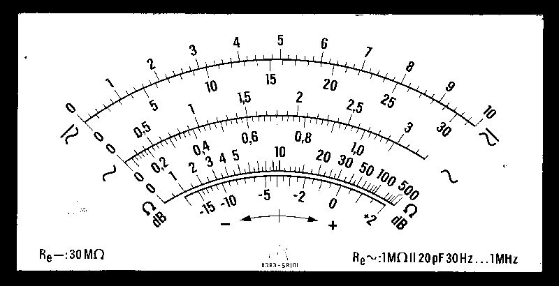

Hier wurde vor kurzem ein FET-Multimeter TVM-2000 verkauft, das eine sehr ähnliche Skala hat: Beitrag "[V] FET-Multimeter Monacor TVM-2000" Weiß jemand, warum die AC-Skala nicht bis ganz rechts reicht? Die obere endet bei 3,3, die untere bei 1,1, aber beide nicht am rechten Rand. Geht der Verstärker schon in die Sättigung? Nebenbei, habe heute mit jemandem gesprochen, der bei Neuberger gelernt und gearbeitet hat. Es hat sich sehr über diesen Bericht gefreut. Es tut ihm leid, dass das Messwerk kaputt gegangen ist. In diesem Beitrag "Re: Lassen sich Drehspulinstrumente reparieren?" schreibt jemand über die Firma Knoch bei Nürnberg, die Instrumente repariert. Zum Balancieren: das ist eine sehr heikle Angelgenheit. Mir sind einmal bei einem Instrument, das ich eigentlich gar nicht mehr reparieren wollte, ein paar Millimeter des Glaszeigers abgebrochen. Aus war's mit der Balance.
Zum anderen Anzeigewinkel: Man kann einen Scan der Originalskale verwenden- Bildbearbeitungsprogramm können das Bild entsprechend herrichten, auch perspektivisch.

Bitte noch die Zielgröße GENAU angeben- auf dem Foto ist das Dolomiti- Instrument 120 breit, die Skale ist nur 107 ???
Edi M. schrieb: > Bitte noch die Zielgröße GENAU angeben- auf dem Foto ist das Dolomiti- > Instrument 120 breit, die Skale ist nur 107 ??? Das Foto zeigt die Außenabmessung des kompletten Messwerkes. Die Skalen sind natürlich kleiner. Ich habe die beiden von mir eingescannten Skalen sowohl mit als auch ohne Bemaßung per Email an Sie versendet. Die Bemaßung gilt für die ausgebaute tatsächliche Größe der Skalen. Sie sind übrigens fast gleich groß. Besten dank noch mal für die Mühe. Ralph Berres

Ich muss Edi ein ganz großes Lob aussprechen. Er hat mir die Skala entsprechend umgeändert. Jetzt werde ich die neue Skala in das Instrument implementieren. Ralph Berres

Hier die "Verheiratung" der Skalen. War nicht ganz so einfach, die perspektivische Darstellung lieferte keine guten Ergebnisse beim gesamten Skalenbild, das waren Höhe und Breite, sowie der Skalenradius, zusammen nicht wirklich paßgerecht und gut aussehend zu machen- ich habe dann die Skalen einzeln bearbeitet und zusammengesetzt. Auf die korrekte Darstellung des Winkels der Skalenstriche habe ich verzichtet, wichtig ist die Position der Werte auf dem Skalenbogen.

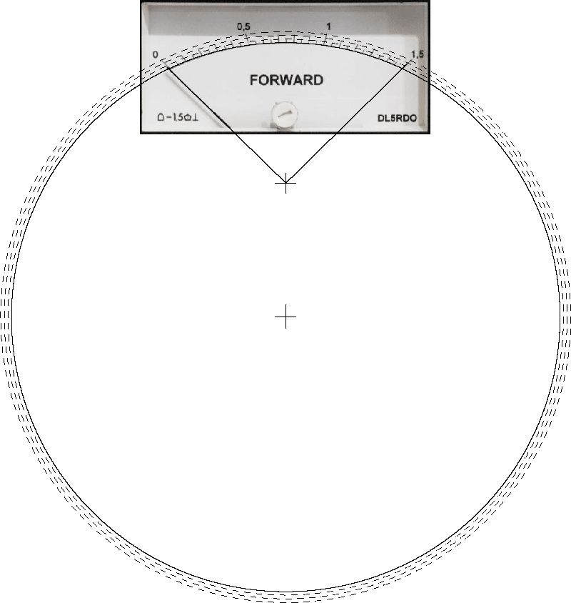

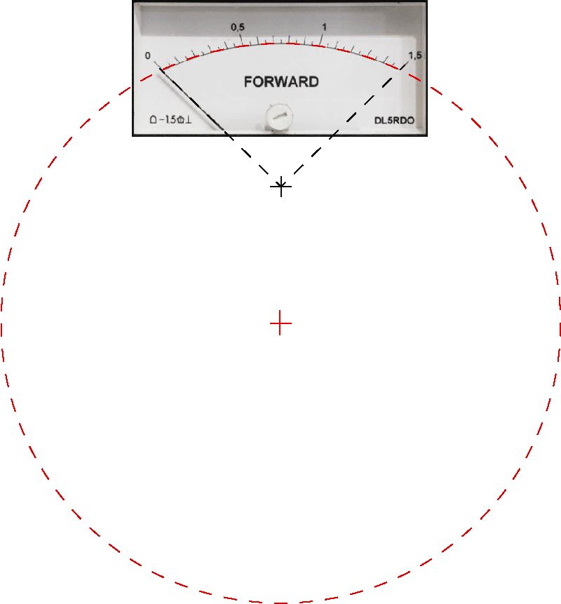

Vorn N. schrieb: > Ich habe die Skala ein bisschen (Abmessungen und Drehpunkt -11.1) > angepasst und für steno eine elliptische dB-Skala hinzugefügt. Hallo mehrere Punkte müsste man noch ändern, falls dir das nicht zu viel Mühe bereitet. Die Skala ist bei mir 118mm breit nicht 108mm wie ich irrtümlich vorher mal angegeben habe. Diese elliptische Skala ist bei mir überflüssig. Kann man eventuell die drei einzelnen Skalenbögen vertikal etwas auseinanderschieben, so das sie übersichtlicher wird? Ich weis alledings nicht ob das Auswirkungen hat auf die Linearität, da der Mittelpunkt des Messwerkes sich ja auch verschiebt. Also nur wenn das problemlos geht ohne gleich die Skalen neu zeichnen zu müssen. Könnte man die Skalenbögen und die Beschriftung fett drucken und nur die Skalenstriche dünn gedruckt ausdrucken. In den unteren Skalen könnte man auch entsprechend dem Beispiel der Orignalskala weniger Werte auftragen In der dritten Skala von oben geshen wären es die Werte 0 0,0 1 1,5 usw In der vierten Skala von oben gesehen 0,2 0,4 0,6 usw. Genauso bei der Ohmskala Das würde das ganze glaube ich übersichtlicher machen, und könnte mich dazu bewegen das Instrument nochmals auszubauen. Das würde dann der Originalskala vom Erscheinungsbild besser entsprechen. Ralph Berres
Vorn N. schrieb: >> Oder die Option den Mittelpunkt (Ursprung) für die Skala und den >> Zeiger getrennt anzugeben. Der Bogen der Skala (inkl. Beschriftung) >> würde sich nach dem Mittelpunkt der Skala richten und die >> Skaleneinteilung nach dem Mittelpunkt des Zeigers. > Ja, das geht leicht, aber ich kann mir nicht recht vorstellen, was das > bringen soll. Kannst Du ein Beispiel geben? Ich meine das so wie bei der Originalskala von Dolomiti. Im Anhang mal ein einfaches Beispiel. Das sieht man bei ganz vielen Messinstrumenten, welche solche breiten Skalen haben. Bei einer Skala macht es vielleicht nicht so viel Sinn, aber wenn mehrere drauf kommen wird es m.M.n. übersichtlicher. Die Skala von Edi geht schon in die richtige Richtung, nur das eben die Teilstriche noch im Richtung Zeigerursprung zeigen sollten. Ich hatte mich oben eventuell etwas umständlich ausgedrückt. Ich meinte: Oder die Option den Mittelpunkt (Ursprung) für die Skala und den Zeiger getrennt anzugeben. Der Bogen bzw. Radius der Skala (inkl. Beschriftung) würde sich nach dem Mittelpunkt der Skala richten (rot) und die Skalenteilstriche nach dem Drehpunkt des Zeigers (schwarz). Optional die Beschriftung auch einfach gerade, wie im Beispiel.

Hallo zusammen. Das mit dem Kurvenradius und dem Drehpunkt des Messwerks hat mich angezogen. Der Drehpunkt ist doch das Mass der Dinge..?? Ich habe mich mit solchen Dingen am Computer noch nie beschäftigt; daher das Erstaunen und -> ich! keine Ahnung. Wüsste noch nicht mal, wo ich anfangen sollte. 73 Wilhelm
Wilhelm S. schrieb: > Der Drehpunkt ist doch das Mass der Dinge..?? Ja. Die Teilstriche werden natürlich vom Zeigerdrehpunkt als Zentrum gezeichnet, die Länge ist da erst mal egal. Dann kommt der Radius der Skala, an dieser werden die Teilstriche praktisch unten abgeschnitten. Jetzt macht man sich je nach gewünschter Länge der Teilstriche 2-3 Hilfsradien mit Ursprung Skala. Jetzt werden die benötigten Teilstriche selektiert, wie z.B. oben die 0,5er Teilung und mit dem größten Hilfsradius oben zugeschnitten. Das Ganze wird nun für die 0,1er und 0,05er Teilung wiederholt. Hilfsradien löschen und schon ist man fertig ;)

Als "Weihnachts- / Neujahrsgeschenk" die aktuelle Version, es wird... Kann es sein, dass die AC-Skala nur für die 1VAC und 3VAC-Bereiche gilt? Ab 10VAC gilt die DC-Skala, weil der Diodendrop irrelevant wird? Ich lese mir gleich das Handbuch durch, auch wegen der dB-Messung. Anbei auch der Postscript-Code, 200 Zeile High-Density. Jeder darf nach Belieben cr/lf und Spaces als Spices einfügen. Habe wie gewünscht die Skalen "geplättet", das war nicht in ein paar Stunden zu schaffen. Um besser ablesen zu können, ist die Ohm-Skala jetzt oben. Fragen? Wünsche? Gerne. In der Batch-Datei muss ggf. der Pfad zu ghostscript angepasst werden.
Ralph B. schrieb: > Leider darf ich das Schaltbild aus urheberechtlichen Gründen nicht > veröffentlichen, deswegen jetzt ganz grob in Prosa. Das Schaltbild > stammt vom Radio Museum welches ja ganz streng auf Urheberrecht pocht. Pochen können sie ja, aber Urheber kann das Museum, zumindest nach deutschem Recht, nicht sein, weil die Urheberschaft eine persönliche und nichtübertragbare Eigenschaft ist. Ein bischen Wikipedia: Rechtsinhaber ist der Urheber. Nach § 7 UrhG ist dies der Schöpfer des Werkes, woraus sich ableiten lässt, dass es sich bei ihm nur um eine natürliche Person, also einen Menschen, handeln kann. Dies schließt sowohl juristische Personen als auch Tiere aus.[28] Auch wenn das Werk von Anfang an aufgrund einer Bestellung erschaffen worden ist, so ist doch niemals der Besteller auch Urheber. Diesem kann höchstens ein Nutzungsrecht eingeräumt werden. Auch ein Arbeits- oder Dienstverhältnis ändert an der Urheberschaft nichts; allenfalls kann ein Anspruch auf Übertragung der Nutzungsrechte bestehen Das Museum mag ein Nutzungsrecht haben, aber ich bezweifle sehr, dass dieses dieses exklusiv ist oder sie auch ein Verwertungsrecht haben.
Ste N. schrieb: > Und logarithmisch geht leider auch nicht. Doch, Postscript kann das: num log real returns the common logarithm (base 10) of num. The result is real. EXAMPLE: 10 log ==> 1.0 100 log ==> 2.0 ERRORS: stackunderflow, typecheck, undefinedresult SEE ALSO: ln, exp Ich habe allerdings seit 30 Jahren kein Postscript mehr geschrieben und werde deshalb in deinem schönen Programm nicht herummengen.
Ralph B. schrieb: > Das durch die jetzt senkrechte Betriebsweise des Instrumentes ein durch > das Zeigergewicht bedingte Unlinearität auftritt, hmm es könnte die von > mir festgestellte Unlinearität von maximal 0,1V darauf zurückzuführen > sein. > > Doch was kann ich denn daran ändern? Ich bin ja froh das ich überhaupt > ein Messwerk ergattern konnte was mechanisch in das Gerät passte, und > nicht hinterher wie schlecht gebastelt aussieht. Wenn du für die Unlinearität eine analytische Funktion angeben kannst, kann man mit Postscript problemlos die Skalen entsprechend verbiegen "linearisieren". Die Verwendung von Tabellen und Interpolation der Werte ist viel mühseliger, aber sollte auch noch machbar sein, weil Postscript auch Splines zur Verfügung stellt.
Hp M. schrieb: > Pochen können sie ja, aber Urheber kann das Museum, zumindest nach > deutschem Recht, nicht sein, weil die Urheberschaft eine persönliche und > nichtübertragbare Eigenschaft ist. Du hast zwar prinzipiell Recht, aber... Ein Freund von mir ( dessen Name ich jetzt nicht nennen will ) ist Mitglied beim Radiomuseum und konnte mir deswegen das Schaltbild runterladen. In den Statuten steht meines Wissens unter anderem, das von Mitglieder runtergeladene Dokumente nicht weiter gegeben werden dürfen. Auf dem runtergeladenen Schaltbild steht aber der Name sowohl von dem der es zur Verfügung gestellt hat, als auch der Name der es runtergeladen hat. Um meinen Freund keine Schwierigkeiten von Seitens des Vereins Radiomuseum zu bereiten, habe ich das Schaltbild nicht hier veröffentlicht. Ob das Radiomuseum hierzu berechtigt ist seine Mitglieder bei zuwiderhandlung zu sanktionieren sei dahingestellt. Ich möchte jedenfalls nicht das jemand der mir hilft auch noch Probleme bekommt. Das ist hier der Hintergrund. eProfi schrieb: > Als "Weihnachts- / Neujahrsgeschenk" die aktuelle Version, es wird... Erst mal ein frohes neues Jahr und vielen Dank für deine Mühe. eProfi schrieb: > Kann es sein, dass die AC-Skala nur für die 1VAC und 3VAC-Bereiche gilt? > Ab 10VAC gilt die DC-Skala, weil der Diodendrop irrelevant wird? Ist vermutlich so. > Ich lese mir gleich das Handbuch durch, auch wegen der dB-Messung. Du hast ein komplettes Handbuch zu dem UV40 gefunden? eProfi schrieb: > Anbei auch der Postscript-Code, 200 Zeile High-Density. Jeder darf nach > Belieben cr/lf und Spaces als Spices einfügen. Leider habe ich kein Programm welches Postcript öffnen kann, aber du hast ja PDF Files angehängt. eProfi schrieb: > Habe wie gewünscht die Skalen "geplättet", das war nicht in ein paar > Stunden zu schaffen. Um besser ablesen zu können, ist die Ohm-Skala > jetzt oben. > Fragen? Wünsche? Gerne. Ich hätte mehrere Wünsche, weil die Skala aus Nostalgiegründen möglichst original aussehen soll. Könntest du die Anordnung der Skalen der Originalskala angleichen? Also 0-10 ganz oben , darunter 0-30 usw. für DC und AC. Sie läst sich wegen des größten Zeigerweges am genauesten ablesen. er DC Bereich ist ja auch am genauesten. Darunter die etwas verzerrte Skala von 0-1 und 0-3 nur für AC sie ist schon wegen der Diodenkennlinie ungenauer, und benötigt deswegen nicht die Ablesegenauigkeit wie die obere Skala. darunter die Ohm und db Skala ( welche auf Grund des kleinsten Zeigerweges) die kleinste Genauigkeit wegen des Ablesefehlers hat. Ich habe gesehen das du wesentlich mehr Zahlen auf den Skalen angeordnet hast als im Original. Dazu reicht der Platz natürlich nicht, das war wohl der Grund warum du die Reihenfolge der Skala geändert hast. Dadurch ist deine Skala aber ziemlich voll geworden. Sie wirkt überladen und dadurch ein wenig unübersichtlich. Könnte man nicht stattdessen die Skala mit weniger Zahlen, also in größeren Abständen, wie auf der Originalskala beschriften? Das wäre vollkommen ausreichend. Das die db Skala als unterste Skala und darüber die Ohmskala angeordnet sind hat den Grund, weil sie am wenigsten gebraucht werden und auch einen größeren Ablesefehler zulassen. Und bitte als unterste Beschriftung nur den Eingangswiderstand wie Original draufschreiben. Wenn die Änderungswünsche nicht zuviel Aufwand erfordern würde ich mich darüber freuen. Ansonsten ist das eine gute Arbeit. Ralph Berres
Ralph B. schrieb: > Ob das Radiomuseum hierzu berechtigt ist seine Mitglieder bei > zuwiderhandlung zu sanktionieren sei dahingestellt. Ich möchte > jedenfalls nicht das jemand der mir hilft auch noch Probleme bekommt. Ein Verein kann mit seinen Mitgliedern Regeln vereinbaren. Und bei Zuwiderhandlung gibt es Strafen, bis hin zum Ausschluß. Machen die Kleingärtner und die Fußballer nicht anders. Zu spät zum Training kostet eine Runde. Theoretisch könnte der Verein auch sein Mitglied in Regress nehmen und sich den durch die Veröffentlichung entstandenen Schaden ersetzen lassen. Dann wäre aber in der Tat zu klären wer der Urheber ist und die Rechte hat, denn nur dem kann Schaden entstanden sein. > Leider habe ich kein Programm welches Postcript öffnen kann, aber du > hast ja PDF Files angehängt. Früher gab es da Ghostscript und FreePDF. Damit konnte man ps-Dateien in pdf umwandeln. Bearbeitet wird ja eher im Texteditor -- der eProfi scheint die Skalen ja algorithmisch erzeugt und nicht gemalt zu haben.
Ich habe mir das schon gedacht, dass Du sie möglichst original lassen willst, deshalb habe ich einen "Schalter" orig (boolean) eingebaut, damit man die original-Skala erstellen kann (ist aber noch nicht bei allen Einzelskalen implementiert). Oder ich nehme ein integer, dessen einzelne Bits einzelne "Features" original werden lassen können. Gestern habe ich noch ein "wie-wird's-gemacht" geschrieben: Die ersten Skalen (ralph.ps.pdf und ralph1.pdf) waren noch kreisrund, dann kamen die Wünsche von Steno: sie soll flacher werden. Lange überlegt, warum und wie man das macht: Warum: Wenn man ein flaches Instrument bauen, kann man es breiter bauen, indem man die einzelnen Skalen etwas abflacht, und zwar um die Höhe der Striche und Ziffern. Dann reicht der Zeiger außen (bei 145° und 35°) an die waagrechte Skalenlinie, in der Mitte (90°) an das obere Ziffern-Ende. Die obere Skala wird dadurch effektiv kürzer, zugunsten der unteren Skalen, die dadurch länger werden können. Ganz eben kann man die obere Skala nicht machen, weil man dann zuviel Länge verliert und der Drehwinkel eingeschränkt wird. Am besten sind immer noch die quadratischen Rieseninstrumente, sie nutzen mit ihren kreisrunden Skalen den vollen Umfang und ermöglichen beste Ablesbarkeit. Doch jene will man in handlichen Kleingeräten nicht. Ein günstiger Kompromiss muss gefunden werden. Wie: Schnittpunkt des Zeigers mit einem größeren Kreis/Ellipse mit nach unten verschobenem Mittelpunkt berechnen... Nicht ganz trivial, daher anderer Lösungsansatz: ich arbeite mit einem Kreis mit einem dynamischem Radius r0. Diesen r0 berechnen ich jedesmal, wenn ich einen Strich oder eine Zahl drucke: aus dem Winkel w und dem "Hauptradius" rr. Die "waagrechten" Skalenlinie wird übrigens gleich am Anfang ebenso gezeichnet: sie sind aus jeweils 50 einzelnen Linien zusammengesetzt. Ich unterscheide zwischen dem Zeiger-Drehwinkel (0°=mathematisch w0=145°, 110°=mathematisch w1=35°), der kommt eigentlich gar nicht vor, sondern die dazu proportionalen Werte innerhalb von s0 und s1. Und dem Zeichenwinkel, der wie in der Mathematik üblich rechts=0, oben=90, links=180, unten=270 ist. Diesen Winkel der "senkrechten" Skalenstriche berechne ich mit der Funktion wb, die für jede Teilskala individuell ist: Für DC10 und DC31 sind es lineare Funktionen, für AC1.1 und AC3.3 verwende ich Polynome, die ich mit Tabellenkalkulation aus all den Anfangs- und Endkoordinaten der einzelnen Striche ermittel habe. Die Ohm-Funktion ist die Spannungsteiler-Formel U = Uges * R1/(R1+R2) mit R2=10. Die dB-Skala habe ich zuerst auch mit einem Polynom gemacht, dann aber gesehen, dass sich der Winkel mit einer Exponential-Funktion berechnen läßt: Die Strichwerte dieser beiden Skalen stehen in Listen. Ich habe im Quelltext noch einiges kommentiert, poste ich später, wenn der orig-Schalter überall drin ist. Ghostscript ist openSource und kann hier heruntergeladen werden, es lohnt sich, die Handhabung ist sehr einfach (batch aufrufen): https://www.ghostscript.com/download.html Im Anhang eine relativ-Original-ähnliche Version, ist vom 26.12. und hat noch nicht alle Verbesserungen drin. Handbuch habe ich leider keines, ich dachte mir, das o.g. vintageshifi-pdf wäre es, aber es ist nur der Messgerätekatalog.
Ralph B. schrieb: > Leider habe ich kein Programm welches Postcript öffnen kann, Ist normaler ASCII-Text, wie auch Basic, und wird ebenfalls interpretiert. Kannst du mit einem gewöhnlichen Editor anschauen und bearbeiten. Um das Programm auszuführen brauchst du entweder einen Postscript fähigen Drucker, in welchem ein von Adobe lizenzierter Interpreter eingebaut ist, oder eben den kostenlosen Nachbau-Interpreter ghostscript verwenden. Die Syntax ist allerdings eine völlig andere als z.B. bei Basic, aber wenn du jemals in Forth oder RPN (deutsch UPN) programmiert hast, z.B. für den HP-41, wirst du auch schnell mit Postscript zurecht kommen. https://de.wikipedia.org/wiki/Umgekehrte_polnische_Notation
#6546048
So, nach unzähligen Stunden die neuesten Versionen. V6 ist für ein 90°-Messwerk (da wird es ziemlich eng), V7 für das 110°-Instrument. Dazu habe ich lediglich /w0 145 def %linker Winkel (0° ist nach rechts, 90° nach oben) /w1 35 def %rechter Winkel (Vollausschlag) geändert auf /w0 135 def %linker Winkel (0° ist nach rechts, 90° nach oben) /w1 45 def %rechter Winkel (Vollausschlag) Der Rest wird alles automatisch berechnet.
Hallo Eprofi Erst mal vielen Dank für deine Mühe. Ich kann machen was ich will. Mit Irfan view bekomme ich es nicht im richtigen Massstab ausgedruckt. Es ist immer etwa 5mm zu schmal. Egal ob ich in irfan veew den Masstab vergrößere oder es über den Druckmanager versuche. Das Ergebnis ist immer das selbe. Was mache ich falsch? Ralph Berres
Ralph B. schrieb: > irfan veew den Masstab > vergrößere Ralph B. schrieb: > Egal ob ich in irfan veew den Masstab > vergrößere Das wird sich nur auf den Monitor auswirken. Ralph B. schrieb: > oder es über den Druckmanager versuche. Dort solltest du eine Skalierungsfaktor eingeben können. Evtl. die automatische Skalierung "fit to page" oder so vorher abwählen. Ralph B. schrieb: > Es ist immer etwa 5mm zu schmal. Wie gross sollte es denn sein?
so jetzt hat es geklappt. Ralph Berres
