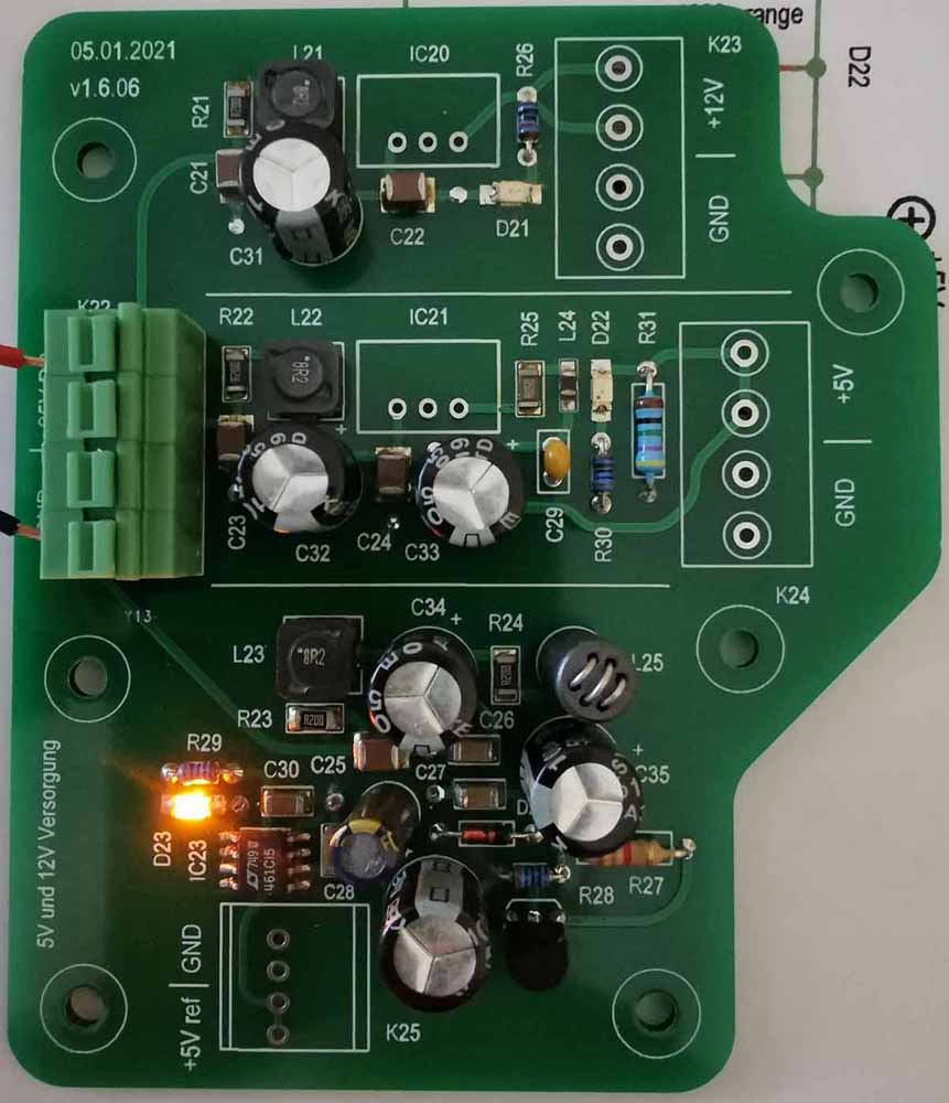

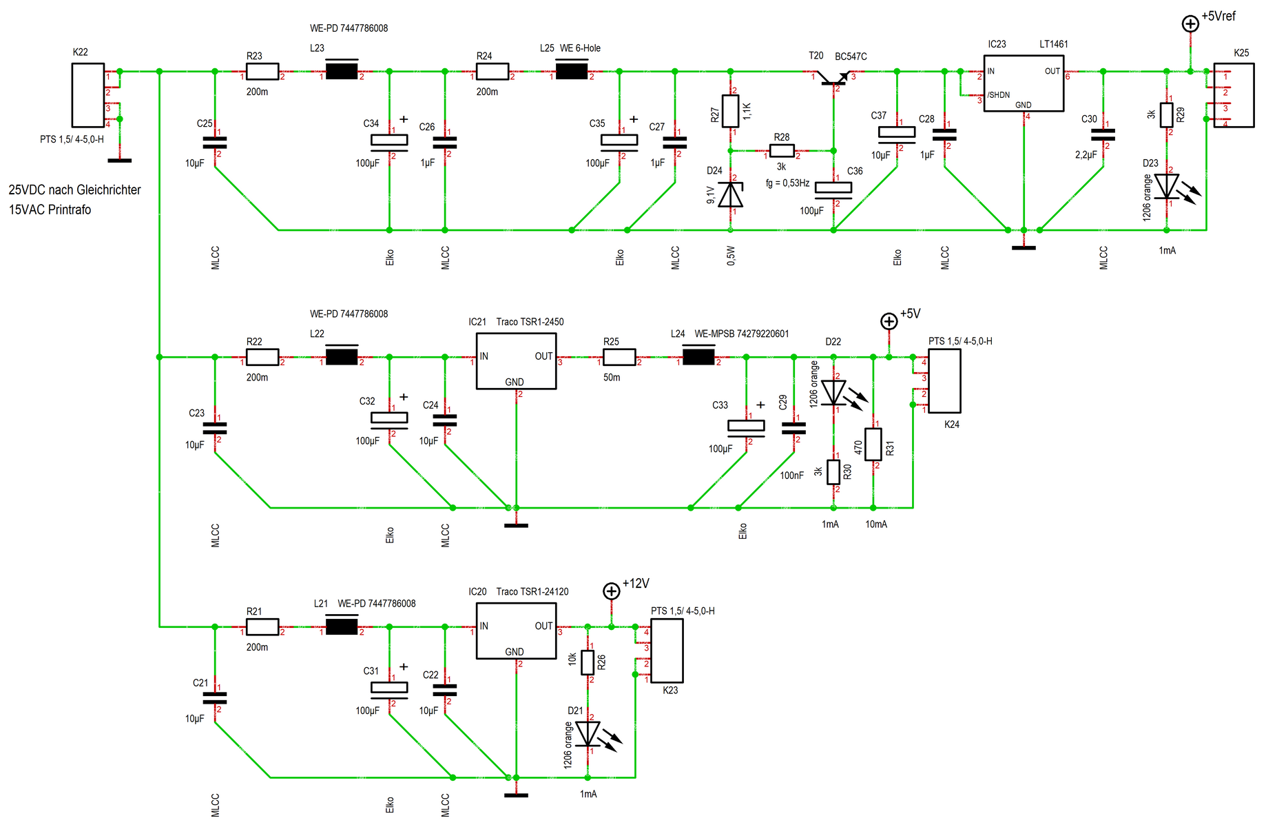

habe nochmal angefangen. Die Eingangsspannung kommt von einem Printtrafo
der in Spitze nach Gleichrichtung und Elko 25V DC liefert. Daraus möchte
ich 3 Spannungen erzeugen.
a) obige 5V, damit soll ein µC, ein Display und noch paar Leds
(Kleinkram) versorgt werden
b) die 12V sind für einen Lüfter, der wird analog angesteuert
c) die unteren 5V soll eine Referenzspannung werden, für ADC, DAC, OPV
usw. Hier lege ich viel Wert auf geringe Restwelligkeit.
Jetzt stehen folgende Überlegungen dazu an.
Die Filter mit L21 und L22 sollen Störungen für IC1 und damit die 5V ref
fernhalten, verhindern, reduzieren.
Der Filter mit L23 soll die Restwelligkeit für die µC Versorgung
reduzieren.
Wo ich mir nicht sicher bin ist, ob der LT1461 bei der Vorspannung eine
Chance hat für eine saubere 5V Ausgabe? Desweiteren kann man doch
bestimmt den 100nF Ausgangsfilter vom L78L06 weglassen, da ein 1µF
vorhanden ist und diese sowieso direkt aneinander liegen würden. Was
meint Ihr?
Die Symbol mäßig kleinen Kondensatoren sollen Standard MLCC werden,
keine low ESR Typen, wegen Schwingkreisbildung. C31 normaler Elko.
Ein Gedankenproblem habe ich noch. Wo greift man am Besten die Masse ab
für die daran angeschlossene nachfolgenden Schaltungen? Wenn ich die
jeweils an K31, K32 und K33 abnehme, dann habe ich doch streng genommen
verschiedene Massen?
Nehme ich die Masse von K30 ab, sind damit alle Filter wirklungslos?
Oder wie würdet ihr das machen?
von Stefan F. (Gast)
Halte ich für überflüssig.
Kann nicht gehen. Für 5V Ausgangsspannung muss das schon mehr als 5V
Eingangsspannung sein. Die Differenz heißt im Datenblatt in der Regel
"Drop-Out Voltage". Du musst deutlich darüber sein, damit er überhaupt
etwas regeln kann.
Abgesehen davon sind zwei Spannungsregler hintereinander wie Hosenträger
+ Gürtel. Nicht wirklich hilfreich und manchmal sogar kontraproduktiv.
Die können sich gegenseitig stören, kommt gelegentlich vor.
Im Idealfall laufen alle Masseleitungen zu einem einzigen zentralen
Sternpunkt zusammen. Zudem sollen sie kurz sein. Beides zu erfüllen kann
schnell zu einer Herausforderung werden. Ist aber wichtig.

von Veit D. (devil-elec)
der L78L06 gibt 6V raus. Der LT1461 benötigt min. +0,3V zu seiner
Ausgangsspannung. Den LT1461 kann ich nicht direkt anklemmen, der
verträgt nur 20V an seinem Eingang. Deswegen der Spannungsregler davor.
Trotzdem alles Mist? Die 5V ref werden quasi kaum bis nicht belastet.
Masse. Wenn alles zum Massepunkt K30 läuft, wo alles herkommt, dann sind
die Massepunkte an K31 bis K33 überflüssig? Demnach an K30 mehr
Massekontakte einplanen?

von udok (Gast)
> meint Ihr?
Definiere erst mal "sauber".  Restripple 1nV? 1uV? 1mV?, Rauschen?
Je nach Anforderung lautet die Antwort Ja oder Nein.
Grob kannst du für den 7805 50 - 60 dB bei niedrigen Frequenzen,
und auch für den LT1461 so ca. 50 dB rechnen.
Also 1 Volt Peak-Peak Ripple am 25 Volt Ausgang wird zu ca. 3 mV (50dB)
nach dem 7805, und zu ca. 10uV (nochmal 50dB) am Ausgang vom LT1461.
Ein Problem könnten die Tracos Schaltregler sein.  Die werden dir
auch die 25 Volt Versorgung vermüllen, und bei der Schaltreglerfrequenz
von > 75kHz ist die Supply Rejection praktisch 0, und nur mehr von den
passiven Bauteilen abhängig.
Die Massen musst du zusammenschalten, an dem Sternpunkt ist der Abgriff.
Kleine Masseschleifen sind wichtig, sonst induziert dir der Schaltregler
in die Schleife Störungen rein.
Warum nicht eine klassische Trafoschaltung mit 1-2 Wicklungen für 5 Volt
und 12 Volt?  Die Schaltregler sind doch bei Low Noise eher
kontraproduktiv.
Ach das ist ein 78L05! Ich hatte 78L05 gelesen. Naja, 1V ist immer noch
sehr knapp. Wie viel Strom wird da entnommen? Beachte die
Verlustleistung am 78L06.
@ udok:
1mV Ripple für 5V ref wäre Erstrebenswert.
Deine Antwort begründet für mich wiederum die Notwendigkeit der beiden
oberen Eingangsfilter, weil die Schaltregler wie du schon sagst
ansonsten den Linearregler stören.
Den 15VAC 12VA Printtrafo habe ich schon seit Jahren rumliegen und
wollte ihn dafür verwenden. Der soll mir nur die "Hilfsspannungen"
erzeugen. Das Netzteil bekommt einen 50W Ringkerntrafo.
Klar die 15VAC sind ungünstig hoch. Du meinst, ich sollte besser in
einen passenderen Trafo investieren und alles mit Linearregler ohne
Schaltregler neu überdenken?
@ Stefan:
06 nicht 05. Ich kann auch 7 bis 9V Vout nehmen. Ich wollte nur die
Verlustleistung für den LT1461 so gering wie möglich halten damit dieser
sauber regeln kann. Störausstrahlungen möchte ich für den Linearregler
erst gar nicht aufkommen lassen.
Die 5V ref werden kaum Last sehen. Ist ja eine Referenzspannung. Die
soll später an ADC, DAC ran. Die belasten nichts. Das werden höchstens
nur paar mA werden.

von Kevin M. (arduinolover)
Stefan ⛄ F. schrieb:
> Welche "Störausstrahlungen"? Sind da überhaupt welche? Und wenn ja, hast
> du wohl eher die falschen Kondensatoren verwendet.
Da sieht man mal das du offenkundig keine Ahnung von gutem Schaltregler
Design hast. Nur weil es ein SIP mit internen Filter Kondensator ist
reicht das nicht für jeden Anwendungsfall. Die machen auch nur das
Minimum da drin. Die meisten ernstzunehmende Hersteller empfehlen sogar
solche Filter vor dem Schaltregler.
udok schrieb:
> Was möchtest du denn bauen, so ganz ohne Kontext ist guter Rat schwer zu
> geben...
Ich möchte mir ein kleines feines µC gesteuertes Netzteil bauen mit
einem OPA548. Der bekommt einen eigenen Ringkerntrafo. Für die ganze
Steuerung ist der 2. Trafo gedacht. Der eben leider etwas ungünstig ist.
Da dieser Printtrafo vergossen ist, kann ich auch nichts abwickeln. Ein
3. Trafo für 5V ref Erzeugung wäre dann auch irgendwie zu viel. Tja
jetzt gibts hunderte Überlegungen dazu. Doch 3. Trafo oder neuer Trafo
mit passenden Spannungsabgriffen, oder ...
Leider haben Printtrafos immer hohe Leerlaufspannungen, sodass ich wohl
den Lüfter auch nicht ohne 12V Linearregler versorgen kann. Der Lüfter

ich rechnerisch schon bei 14,1V Spitze. Praktisch wird das noch etwas
höher liegen. Ist bei meinem so.
Ob 9VAC Nennspannung mit rechnerisch 12,7V Spitze für einen 2W 12V
Lüfter noch reicht, kann ich im Moment nicht sagen. Wären 166mA
Laststrom allein vom Lüfter wenn der voll dreht.
Zur Zeit lautet wohl die Frage. Kann man mit dem Printtrafo und
Schaltregler was Gescheites rausholen auch in Hinblick auf die 5V ref?
Oder den Printtrafo weitere Jahre liegen lassen und passenden neu kaufen
und dann alles mit Linearegler aufbauen?  ;-)

Ganz ehrlich lass den Kram mit den Trafos und vor allem das Netzteil mit
dem OpAmp. Kauf ein anständiges Netzteil von Meanwell oder ähnlichem und
mach da einen step down hintendran den du dann über einen uC steuern
kannst. Was soll das ineffiziente analoge Design? Wenn du wenig Ripple
brauchst nimm einen entsprechenden Schaltregler oder mach notfalls eine
lineare Nachregelung.

von Michael M. (michaelm)
> nur paar mA werden.
Egal, ob du nun ein oder mehrere Trafos bzw. Wicklungen verwendest:
Nur für eine Ref-Spannung (stabil und rausch-/brummarm) schlage ich
vor:
Von der Rohspannung kommend einen Kapazitäts-Multiplizierer gefolgt von
einem TL431 (o.ä.)
Der Kap-Mult. macht schon mal eine nicht unerhebliche Vorfilterung
(theoretisch bis zu 60 dB), somit wird das Ref-IC schon mit einer recht
sauberen Spannung versorgt und macht die "Feinarbeit".
Der Kram mit zwei integr. Reglern hintereinander ist nicht wirklich
zielführend.

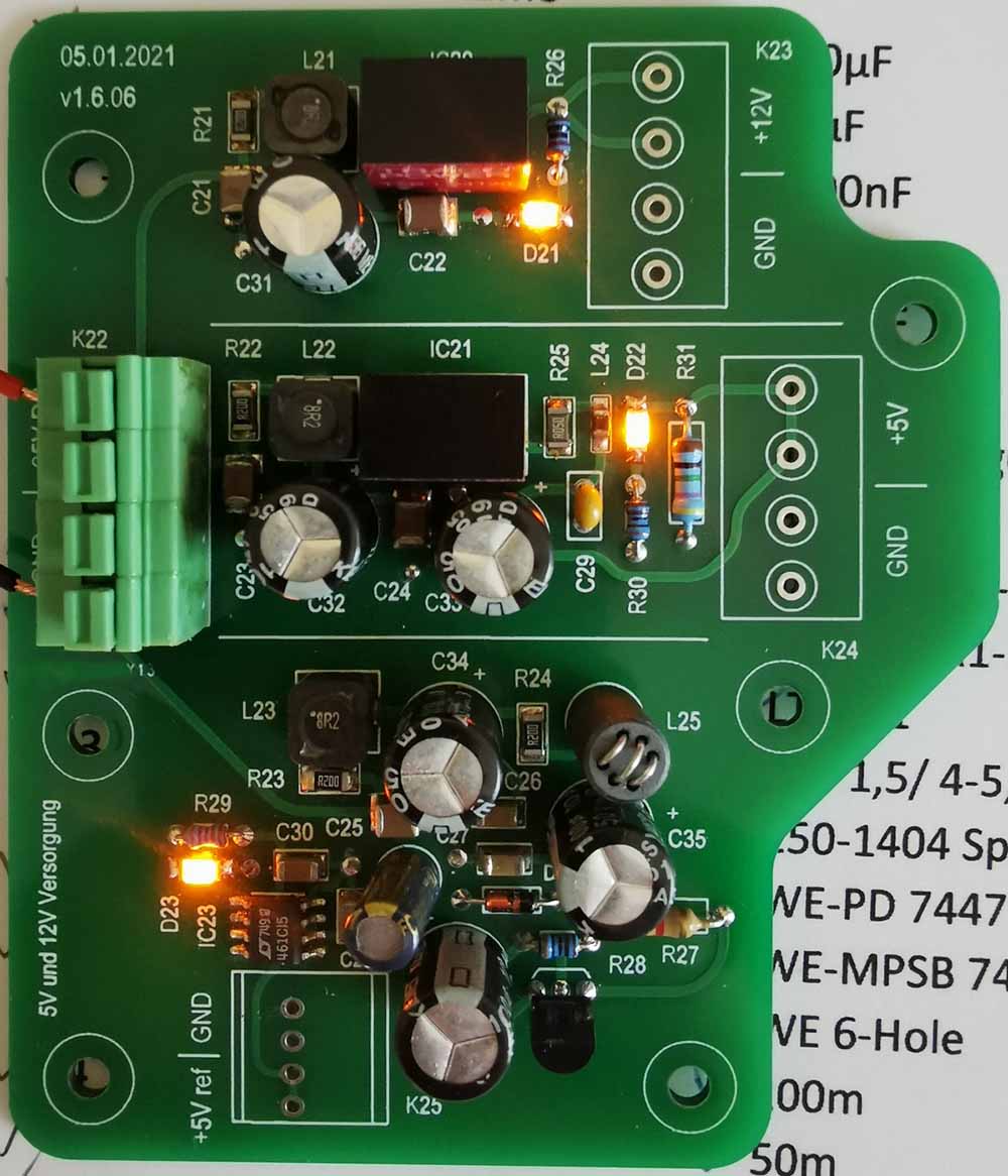

um alle neuen Optionen abzuwägen, wäre es gut zu wissen welchen
Step-Down du empfehlen würdest? Kevin. Dann könnte ich den Aufwand
besser abschätzen. Am Ausgang max. 30V mit 1A wären gut. Mehr wie 2A
sind nicht notwendig.
Man darf aber den OPA548 nicht unterschätzen. Mit dem kann die Spannung
und der Strom geregelt werden. Damit erspare ich mir viel Arbeit.
Wenn ich das alles von Euch nochmal lese, könnte ich auch für die 5V ref
einen Schaltregler nehmen, bspw. mit 9V out und dahinter den LT1461.
Ginge doch auch? Wenn der das alles glatt bügelt sollte.
Ich lese weiter oben von dir:
WAS soll dann der Käse mit dem Schaltregler? Erst zusätzlich Müll auf
der Leitung produzieren, um den dann wieder mühsam wegzufiltern?
Jetzt fall' ich aber vom Glauben ab (den ich nicht habe)... :-(

Nehmen wir an du willst 5V mit 1A und speist deinen OP mit 30V dann
verbrätst du 25W, dein OP kann diese Leistung nicht abführen, siehe
10.1.1 Safe Operating Area im Datenblatt.
Das kommt ganz drauf an, ist schwer zu sagen, theoretisch kann man jedes
Schaltregler IC dafür missbrauchen, wenn man den feedback Pfad
manipuliert. Ich habe sowas mal mit einem fertigen Modul von Würth
Elektronik gemacht. Ich meine die haben mittlerweile auch ein
Referenzdesign dafür.

Ich kann das ehrlich gesagt schlecht beziffern. Sind ganz hinten am
Ausgang  10mV Restwelligkeit für einen Eigenbau realistisch? Oder schwer
machbar? Fehler werden sich sicherlich bis hinten aufsummieren. Ich
wollte das nach besten Wissen und Gewissen aufbauen und dann staunen was
gewurden ist.  :-)  Ansonsten hätte ich mir schon längst ein fertiges
Labornetzteil gekauft. Ich weiß das der Selbstbau in keinem gesunden
Verhältnis Kosten-Nutzen steht. Nur ist das schon lange angedacht und
ich wollte es einmal probieren.

Upps, dass habe ich völlig übersehen. Mist. Danke.
@ Micha
der LT1461 verträgt Eingangsseitig höchstens 20V. Deswegen die
Spannungsreduzierung davor. 2 Linearregler in Serie werden jedoch nicht
empfohlen. Was schlägst du vor?
Nochwas. Ihr müsst Euch hier nicht streiten. Bitte. Nicht wegen mir.
Fange klein an. Die Funktionsweise von Labornetzteilen kannst du genau
so gut mit 10V 100mA erforschen. Baue da verschiedene Schikanen ein und
aus (z.B die Filter und Spannungsregler) um zu erforschen, wann es
besser oder schlechter wird.
Und wenn du schon das Optimum anstrebst, nimm meinen Vorschlag ernst,
eine "richtige" Referenzquelle zu verwenden anstatt einen LDO dafür zu
missbrauchen. Die Hersteller produzieren diese Spezialchips nicht aus
Spaß an der Freude.
du meinst bspw. ein TI REF5050 wäre besser? Der hat leider auch nur max.
18V Eingangsspannung.
Ja sowas in der Art. Du kannst doch die EIngangsspannung einfach mit
einem Spannungsteiler oder Zenerdiode + Kondensator herunter teilen.

Du treibst ja einen Höllenaufriss für so eine unspannende Kiste.
Ganz viel Angst, aber wenig Erfahrung?
12V Wandwarze, damit den Lüfter betreiben, mit Schaltregler die 5V
machen und daraus mit 2,5V Referenzdiode die Ref Spannung, wenn der µC
nicht ohnehin eine Bandgap ref hat die kaum zu toppen ist.
Ich unterstelle das Du nicht die Befähigung hast einen ADC so zu
beschalten und zu betreiben, das hier irgendein besonderer Aufwand
gerechtfertigt währe.
Schon unfreiwillig witzig, sich solche Gedanken zu machen und dann eine
'hochgenaue' Referenz über Stecker, Kabel, Stecker irgendwie verknuselt
im Gerät, bis zum ADC zu bringen.
Deine ganzen Sternmasse Führungen sind bei DC doch auch für die Katz.

Nebenbei: Ich kaufe noch einen Widerstand zusätzlich für die
723er-Lösung. Und schon hat man eine 5V-Ref-Spannung, die ihresgleichen
sucht....
Ob das ganze Projekt vom Konzept her wirklich das Optimum darstellt,
lasse ich mal im Raum stehen.
Deswegen : Nimm einen Kap-Multiplizierer; dem kannst du vorne (mit
einer passenden Transe) 100V draufgeben... und da kommen hinten trotzdem
ein paar mA mit der Wunschspannung raus. ;-)
Wenn Du mal! eine 5V Referenzspannung benötigst muss die nicht aus einem
Netzteil kommen. Eine saubere Lösung kannst Du mit einigen Akkus, oder
auch Batterien, und einem Referenzspannungs-IC bauen, REF02 oder sonst
etwas in der Art. Eine bessere Versorgung für den Chip kannst Du wohl
kaum zur Verfügung stellen.

Mir scheint Du möchtest das Rad neu erfinden. Du behaarst auch so auf
den OPA548, der mit Sicherheit eine suboptimale Lösung für dein Vorhaben
ist.
"kaum bis nicht belastet" gibt keine relevante Verlustwärme, da würde
man doch einen 7812 davor setzen.
Ob ich das Gesamtkonzept sinnvoll finde, führe ich nicht weiter aus,
dazu haben sich andere Schreiber zutreffend geäußert.
das mit dem Kapazitätsmultiplizierer liest sich gut. Von EEVBlog Dave
gibts auch eine Erklärung. Hatte davon vorher noch nie gehört. Ich werde
das ausprobieren. Alle anderen Information sind auch sehr hilfreich.
Vielen Dank.
Spannungsstabilisierung mit Z-Diode ist mir bekannt, auch praktisch. Mir
war der Begriff und Wirkungsweise "capacitance multiplier" unbekannt.
Ich konnte mit dem Namen nichts anfangen.
Eine Null-symmetrische Spannungsversorgung habe ich bis heute noch nicht

Und man hat eine Innenbeleuchtung... :-D
von Achim H. (anymouse)
Nur zur Referenzspannung:
LT1461 scheint von einigen Werten nicht sooo viel schlechter als etwa
LT1021. Daher würde ich das schon als "echte" Spannungsreferenz ansehen,
auch wenn mich die 2µF am Ausgang irritieren.
Dein Problem ist zum einen die Vor-Filterung, vor allem die Störungen
durch die Schaltwandler. Zum zweiten die Spannungsreduzierung.
Ein einfacher Kapazitätsmultiplizierer reduziert die Spannung nur
gering.
Einen Vorregler wie den 78xx fände ich hier nicht soo problematisch, vor
allem wenn man auf die Mindestlast etc. achtet. Dieser dient allerdings
nur zur Spannungsreduzierung. Allerdings fänge ich einen Spannungsabfall
von nur 1V etwas wenig.
Einen Vorregler aus Widerstand+Zenerdiode/Shunt-Regler wäre für die
50mA, die der LT1461 liefern könnte, etwas ungünstig. Da fände ich einen
Längsregler geeigneter, und vom einfachen Transistor zum integrierten
Festspannungsregler a la 78xx ist es nicht weit und teurer,
Es gibt einen Trick mit einem LM317 als Vorregler: Den kann man so
beschalten, dass er für eine stabile Spannung über den nachfolgenden
Regler sorgt -- Stichwort "tracking preregulator". Siehe etwa hier:
http://www.acoustica.org.uk/t/3pin_reg_notes4.html
Dieser Kniff bringt deutliche Vorteile.
Vor den Vorregler würde ich auf jeden Fall einen Tiefpassfilter setzen,
um Störungen durch die Schaltregler und auch aus der 25DC-Versorgung
abzufangen.

von Dieter (Gast)
Eine Referenzspannungquelle benoetigt keine 50mA.
Das ist so geschrieben Schmarrn.
Vor allem der ADC, DAC produzieren selbst bereits so viele Ripple als
Last, die er direkt an den Pins der IC messen kann.
Das ist so sinnvoll, wie die Schalldaemmung eines Gebaudes nach draussen
zu verbessern, und sich wundern, dass im inneren der Kuehlschrank immer
noch so laut ist. Vielleicht findet jemand noch den Thread.

Er reduziert die Spannung auf jeden gewünschten Wert , in Worten:
Vin-min. - ca. 2 V (U-CE) bis herab zu 0 V. Was ist da gering?
Von welchem Sp.-Abfall (1 V) sprichst du? Über dem 78xx? An dem
Ref-Regler?
Warum ist die Kombi (wenn man sie einsetzen würde) ungünstig?
Nebenbei: Er braucht ja keine 50 mA, sondern vielleicht ein Zehntel
davon.
> Da fände ich einen
Ein Längsregler wie 78xx ist jedoch unflexibeler als ein Kap.-Mult.
Beim K-M. kann ich die Filterung in weiten Grenzen selbst beeinflussen.
Außerdem fügt der 78xx (gerade deswegen) eine erhebliche Rauschspannung
dazu.
Ein 317 macht noch mehr Geräusch-Probleme als 78xx, gleich zwei davon
Welche Vorteile siehst du?
> abzufangen.
Das ist im K.-M. bereits drin , dann braucht das nicht extra noch
davor; wie oben beschrieben.
_____
2aggressive schrieb:
> Die Gleichspannung. Solange die Versorgungsspannung niemals wegbricht
> wird ein restlich vorhandener Wechselanteil -sehr gut- in der Spannung
> stabilisiert.
Was meinst du mit "niemals wegbricht"?
> Richtig. Insgesamt wesentlich besser.
Nö. Wie o. beschrieben.
> LM317 hat mich getriggert, andere Idee eingeimpft, meiner Meinung nach
> manchmal besser geeignet: Konstantstromgeber.
WAS ist ein "Konstantstromgeber"? Eine Konstantstromquelle? Wofür sollte
diese dienen?
Beitrag #6498091 wurde von einem Moderator gelöscht.
Im Allgemeinen SEHR sauber.
Beitrag #6498119 wurde von einem Moderator gelöscht.
Ich finde die Grafik momentan nicht; "eric1" hatte sie mal irgendwo
eingestellt.
In diesem Dokument
https://dg4rbf.lima-city.de/Rauschmessungen%20am%20LM723.pdf
findest du interessante Untersuchungen zum Thema Rauschen verschiedener
Regler, um mal ein Gefühl für das Verhalten verschiedener Typen,
Beschaltungs-Versionen usw. zu bekommen.
EDIT: Doch gefunden... In diesem PDF:
https://www.google.com/url?sa=t&rct=j&q=&esrc=s&source=web&cd=&ved=2ahUKEwjagpjL2LHtAhWIzKQKHf6NDIQQFjAAegQIBBAC&url=http%3A%2F%2Fwww.sdr-kits.net%2FDG8SAQ%2FVNWA%2FHamRadio_DG8SAQ_2014.pdf&usg=AOvVaw2Ngd8_u1VBkEIDPdwu7Sai
auf Seite 24...
Beitrag #6498181 wurde von einem Moderator gelöscht.
von 2aggressive (Gast)
>> stabilisiert.
IaW: Ein plötzliches starkes absenken/einbrechen/abssacken der
Versorgungsspannung, zB auf 70%.
Bei dem angesprochenem Kapazitätsmultiplizierer schlägt das voll auf
dessen Ausgang durch, dieses Problem hat der Spannungsregler (7806
befeuert mit 25V) nicht.
Adoch:D
Ja.
> Wofür sollte diese dienen?
Den Zweck habe ich im dortigen Post bereits erklärt: "mit Konstantstrom
hat man zumindest immer den gleichen (brummfreien) Spannungsabfall über
eine belastete GND-Leitung."
von Erwin E. (kuehlschrankheizer)
Wäre es nicht möglich, die benötigten Hilfsspannungen statt vom
Printtrafo über zusätzliche Wicklungen auf dem Ringkerntrafo zu
erzeugen? Natürlich ist das nur praktikabel, wenn der Ringkern nicht
vergossen ist und wenn es um ein Einzelstück geht.
Ist das
a) eine Erfahrung von dir selbst (Schaltung?) oder
b) eine grundsätzliche Eigenschaft eines K.-M.?
Das (b) wäre mir neu. Ich habe es selbst noch nicht gemessen (sollte ich
vielleicht mal ;-) ), habe aber Zweifel, dass der Effekt enorm ist,
schon garnicht "voll", wie du es beschreibst.
Theorie:
Die Z-Spannung ändert sich bei derartiger Änderung von Uin je nach
differentiellem Widerstand der Diode. Richtig betrieben dürften das nur
wenige mV sein.
Das TP-Filter hinter der ZD mit sehr niedriger Grenz-f (0,5 Hz) arbeitet
dagegen bzw. verringert solch schnellen Sprünge. Sonst könnte es bei 50
Hz keine 40 dB (= 1/100) Dämpfung haben. Und solche Einbrüche dürften
zeitlich irgendwo im ms-Bereich angesiedelt sein.
Dementsprechend folgt (Spannungsfolger !) die E-Spannung am
Längstransistor ebenso um wenige mV.
Je nach Ausgangs-Kennlinie des Transistors (Steigung, abhängig v.d.
Earlyspannung) fließt ein "etwas" geringerer E-Strom aufgrund der jetzt
geringeren CE-Spannung.
Rein rechnerisch also keine gravierenden Änderungen. Außerdem folgt
danach ja das geregelte Ref-Element und dürfte das wieder ausgleichen.
> "mit Konstantstrom
Ob der wirklich brummfrei oder -arm ist, bleibt mal dahingestellt. ;-)
Ja klar.
> Theorie:
Mooooment.
Ein reiner K.-M. (wie auch dort angesprochen vom Achim: "Ein einfacher
Kapazitätsmultiplizierer reduziert die Spannung nur gering" hat
keinerlei Z-Spannung, sondern besteht nur aus 1R, 1C, und einem
Emitterfolger. Kann man eigentlich nur gebrauchen zum reinen entrauschen
einer bereits vorhandenen und "stabilen" (also frei von Einbrüchen >>
0,2V) Eingangsspannung.
Wenn du dies jetzt erweitern willst (ein weiterer R, oder eine ZD)
kannste doch auch gleich einen fertigen Spannungsregler hernehmen, denke
ich.
Falls dieser dann an seinem Ausgang zu stark rauscht (hier eher nicht
wirklich zutreffend, weil ja noch ein weiterer Regelbaustein dahinter
arbeitet): dort einen K.-M. dranpappen.
Ich würde die 12V mittels Zenerdiode auf 8V herabsetzen und glätten.
Dahinter kommt dann eine REF198.
        150Ω
12V o---[===]---+----|<|-----|  Zener 8,2V
                +-----||-----|  "fetter" Elko fürs Grobe
                +---[===]-----+-----||--------|  100nF
                    47Ω       |
                              +---[REF198]----|
                                     +---||---| 100nF
                                     +---||---| 1µF
                                     o
                                  Ausgang top saubere 4,096V
Ich schätze dass diese Schaltung eine bessere HF Unterdrückung bietet,
als die Variante mit dem 78L06 anstelle der Zenerdiode.
In der Luxusvariante würde man vor dem 47Ω Widerstand einen Umschalter
anbringen, wo man auf Batteriebetrieb (9V Block) wechseln kann.
Die Wirkung eines Kapazitätsmultiplizierers ist, dass ein Emitterfolger
über die lange Zeitkonstante des Kondensators unter der Unterkannte
mitschwimmt.
Wenn man z.B. von einen Trafo, Gleichrichter und Siebelko noch ein
Spannungsrippel mit der Schwankungsbreite von 12-11V kommen, dann liegt
die geglättete Spannung am Ausgang bei ungefähr bei 10,2V.
Sinkt die Netzspannung, so dass nur noch 11-10V kommen, liegt die
geglättete Ausgangspannung bei 9,2V.
Wurden für den Ripple von 1V 10mF benötigt, wären für 0.1V Ripple 100mF
notwendig. Mit der Schaltung kann die zusätzlich benötigte Kapazität
theoretisch um fast den Verstärkungsfaktor reduziert werden.
Wenn die Eingangsspannung schnell fällt, entläd sich der Kondensator an
der Basis über die B-E-Strecke und führt dadurch zu einem sehr schnellen
nachsinken der schwimmenden Spannung. Die Ausgangsspannung folgt dann
den Spannungsminima der verrippelten Eingangsspannung. Der Restrippel am
Ausgang wird zwar dadurch höher, bleibt aber noch deutlich unter der
Eingangspannung.
Vorausgesetzt wurde, dass der Kapazitätsmultiplizierer wurde für die
Anwendung passend dimensioniert sei.
> Mooooment.
Du (oder ihr) sprichst von einer gaaanz anderen Schaltung und nicht
von der, die üblicherweise in stabilisierten Netzgeräten verwendet
wurde.
Wurde deswegen, weil heute unüblich... Ein anderer Name dafür ist
"Serienstabilisierung mit ZD und Tr."
Im Anhang die wirklich relevante Schaltung, die alles macht, was man
sich wünscht. ;-)
Es geht um keine andere Schaltung, die regelmäßig auch nicht in
diversen NTen zu finden ist.
@ Stefan: Das ASCI-Gestrichel da bringt fast überhaupt nichts....,
sorry.  ;-)
Du bist wohl zu jung für sowas. Halte ein Lineal dran und ziehe die
Linien durch. Dann kannst du es erkennen. Ich kriege das mental hin.
...:-P... Zu jung?? :-D))
Michael M. schrieb:
> Du kennst doch wohl eine Serienstabilisierungs-Schaltung mit Z-Diode und
> Längstransistor, so wie sie früher zu Hauf in kleinen Netzteilen (z.B.
> Kofferradio) drin waren...?
Ich hatte das vor ziemlich genau 24 Stunden angesprochen, siehe Zitat.
Richtig, deswegen heisst die ganz andere Schaltung auch ganz anders, LOL
In deinem Bild besteht der KV aus R3, C2||C3, und Q1. C2 wird damit um
den Faktor der Stromverstärkung des Q1 "wirksamer", weil dessen Strom
eben um die Stromverstärkung des Transistors verkleinert ist. Dies
reduziert (am Emitter) die an der ZD verbleibende Brummspannung
erheblich billiger im Vergleich zu einem dickeren Elko. Da die ZD in
dieser Kombination (also durch die Hilfe von Q1) ebenfalls viel weniger
Strom wegklemmen muss ergeben sich weitere Vorteile
[Preis/Baugrösse/Wirkungsgrad]. Und am Ende hat das ganze Konstrukt dann
natürlich auch einen anderen Namen :D
Wenn du R1 jetzt noch durch eine KSQ ersetzt haste was recht
ordentliches, aber halt auch recht viel Aufwand. In der Zeit vor den
78xx ging das halt nicht anders.
Jedes "---|" am Zeilenende steht für GND, ist nicht schön, aber selten
:D
So, genug gekapert.
Das ist Kunst (https://de.wikipedia.org/wiki/ASCII-Art#Schaltpl%C3%A4ne)
Im Zeitalter von Smartphones und 3D Druckern versteht das nicht mehr
jeder. Doch die Emoticons, die kennt jeder (noch).
Das ist Kunst:  ---❚
:P
Siehste, dann sind wir doch irgendwie zu einander gekommen.. :-)
Ja, kann man... Schau mal hier (aber nicht weitersagen :-) )
Beitrag "Re: DCF-Disziplinierung eines OCXO - Re-Design (Rev. II)" und da:

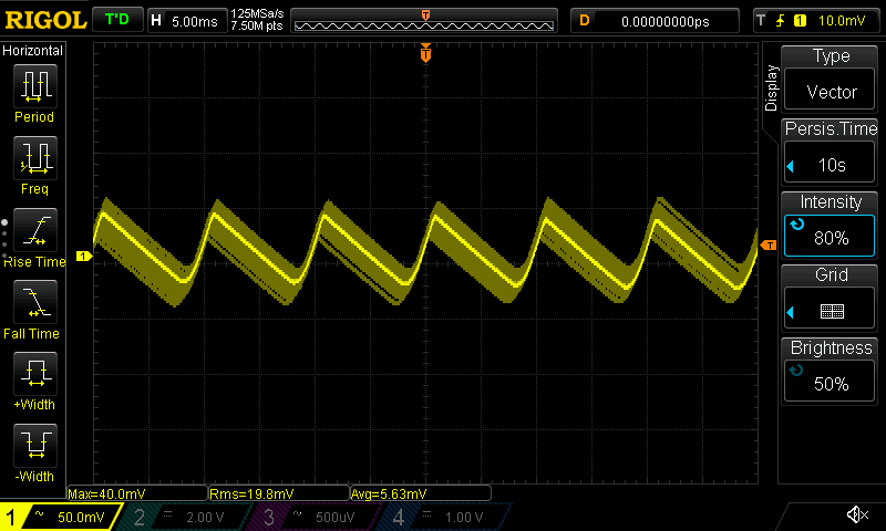

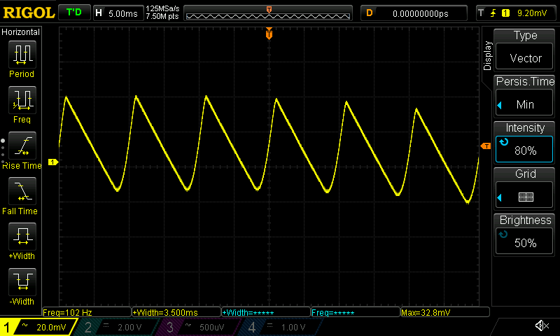

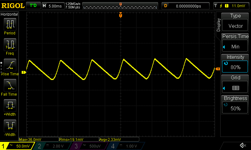

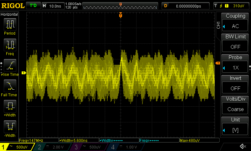

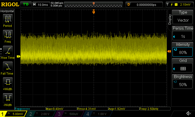

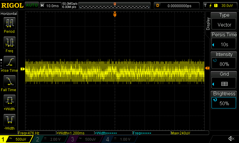

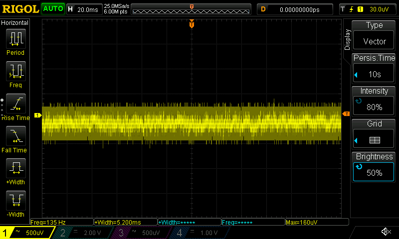

habe es auf einem Steckbrett aufgebaut. Es ist wie immer. Theorie und
Praxis. Ohne Spannungsreduzierung (ohne Ziode) am "Eingang" für die
Basis, sinkt zwar der Ripple deutlich, aber er ist nicht weg. Zudem das
Spannungniveau auch deutlich schwankt. Die hellblaue Kurve geht auf und
ab. Das 1V Ripple der Versorgung wird zum schwankenden ca. 6mV Ripple am
Ausgang des Kapazitätsmultiplizierer. Ist erstmal gut, aber nicht das
was man erwartet.
Was mich nach späterer Betrachtung nicht wirklich wundert, denn T1

Reduziert man mittels Z-Diode die "Basisspannung", dann ist der Ripple
weg und hat nur noch ein ca. 5mV breites Rauschen. Das heißt, der
Kapazitätsmultiplizierer benötigt auch eine Drop-Spannung um das Ripple
abschneiden zu können. Nur dann braucht man eigentich auch keinen
Kapazitätsmultiplizierer, dass macht jeder Spannungsregler so.
Nüchtern betrachtet ist das nicht besser als mein Ausgangsfilter am
DC-DC Schaltregler und der ist noch nicht optimiert. Wenn ich den mit
einer Mindestlast belaste um den Ausgangsripple zu senken, dann bin ich
bei unter 2mV breiten Rauschen.

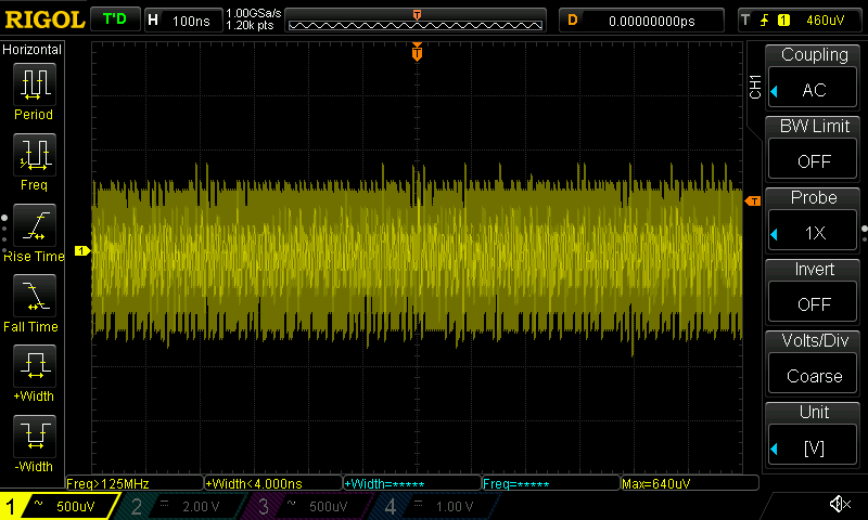

Hast du mal bei abgeschalteter Spannung mit dem TK das Rauschen des
Oszis angesehen, dabei an die Schaltung angeschlossen lassen? Das könnte
nicht unbedeutend sein, was den Messwert angeht.
Alternativ: HF- oder Wechselspannungs-mV-Meter mit wenigstens 100 kHz BB
und natürlich einem niedrigsten Messbereich <<100 mV Vollausschlag.
Veit D. schrieb:
> Das heißt, der
> abschneiden zu können...
Selbstverständlich. "Zaubern" kann das Teil nicht.
ist viel zu hoch für einen reinen Kapazitätsmultiplizierer, reduziere
dort mal auf <0,2Vss mithilfe eines Elkos am Versorgungsstrang.

Häh?!
1000mV / 6mV ~= 166.
Da der verwendete BD137 sicher nicht höher verstärkt
als 166fach, ist das Ergebnis GENAU DAS , was ein
fachkundiger Experimentator erwarten würde.
Reichlich 40dB Störunterdrückung bei unter 1V
Spannungsabfall und einem dynamischen Innenwiderstand
von wenigen Ohm ist für eine so einfache Schaltung
schon ziemlich gut.

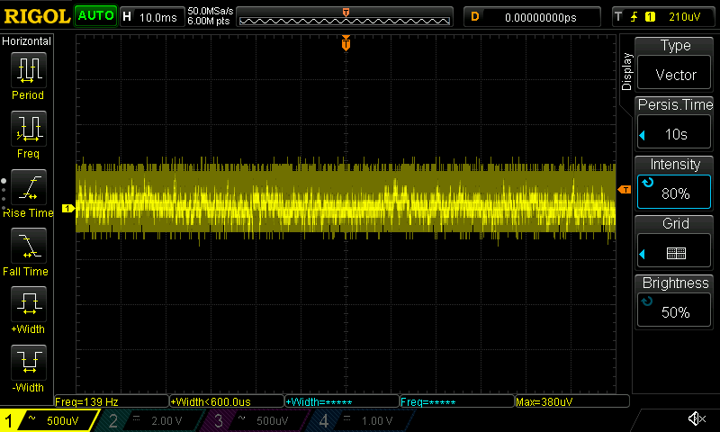

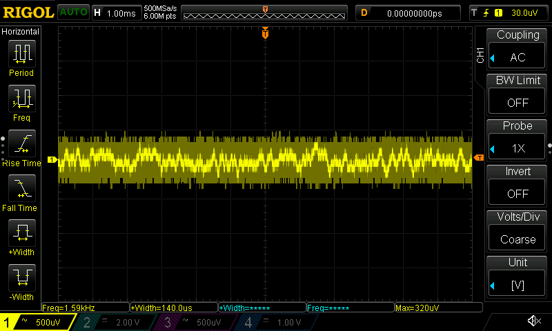

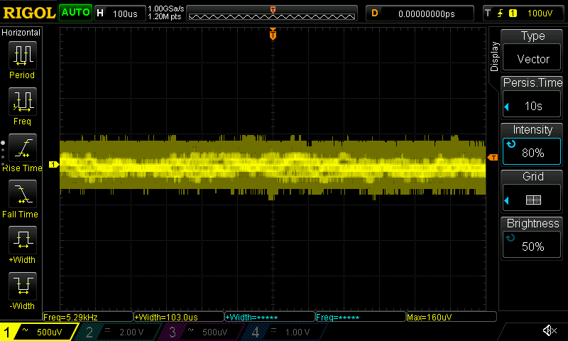

gelb: Eingangsspannung vom Netzteil
lila: Z-Dioden Spannung
blau: Ausgangsspannung an RL
Z-Diode mit 0,5W habe ich nur 15V da.
Das wird nun langsam zum Messproblem.  :-)
Bedingt durch das Steckbrett, Tastkopfmassekabel und letztlich die Frage
ob man mit Tastkopf 1x oder 10x misst.
Mit 10x gemessen sehen alle Kurven gleich aus. Gleiche Rauschbreite.
Mit 1x gemessen bleiben die Kurven im Grunde auch gleich, die
Eingangsspannung zeigt nur eine geringfügig höhere Breite, egal. Nur die
Skalierung ändert sich und damit ist bei allen die Rauschbreite um
Faktor 10 kleiner. Laut Oszimessung bleiben 600µVss am Ausgang übrig mit
1x Tastkopf.
Der 10µF Elko am Ausgang zeigt Wirkung. Die Oszikurven bleiben immer
unverändert.
Was mich immer noch beschäftigt ist die Sache, dass die im Internet
gezeigten Kapa-Multip. nie einen Spannungsteiler am Eingang haben. Auch
bei EEVblog Dave ist das nicht der Fall. Die Oszibilder von Dave zeigen
jedoch eine saubere Ausgangsspannung trotz Eingangsripple. Das verstehe
ich noch nicht. Ab ca. 100mV Eingangsrippel schlägt das in meinem Aufbau
durch, die Z-Diodenspannung fängt an zu schwanken und damit auch der
Ausgang.
Na Veit, das sieht doch schon super aus. :-))
Nun, du schickst da ja auch nur rel. wenig Ripple rein. ^^
Ich habe die "agressive" Hardcore-Variante mit 1 Vss u. 50 Hz gewählt
Das, was am meisten zu der Verbesserung bei dir beiträgt, ist der C am
Ausgang nicht. Überrascht?
Deine Längstranse -nun an die Anforderungen angepasst- hat nun eine
wesentlich größere Stromverstärkung (>100) als der BD137 vorher.
Dieser geht ja in die Wirkung des K-M ein, und zwar linear.
Und dein TP wird nicht mehr belastet. DAS war's...
Dass der Ripple auch an der ZD erscheint, ist doch logisch. Wesentlich
bleibt, waa am E des Tr. rauskommt.
Ich habe eben noch aus Jux und Tollerei das BB-Rauschen gemessen:
bei 100 kHz BB habe ich durchgehend 500 uV am Ausgang, gaaanz langsam
leicht um +/- 50 uV schwankend (<< 0,1 Hz). Das ändert sich auch nicht,
wenn ich mit 4 MHz BB messe ( was auch eh nicht zu erwarten war).
Diese Schwankungen kommen hauptsächlich von kleinen Temp.-Differenzen.
Der Hauptteil dieses Rauschen dürfte aus dem Funktionsgenerator kommen,
schätze ich; ich habe es jedoch noch nicht näher untersucht.
TK am Oszi: Da darfst du getrost ohne 10:1 messen; wir haben hier NF und
da belasten die paar pF nicht, nicht einmal die lange GND-Leitung.
Außerdem ist der Rauschanteil vom Y-Verstärker dann nicht so tragisch.

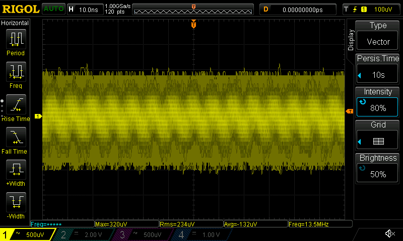

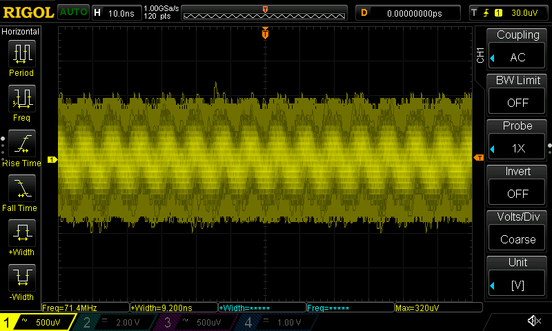

ein 220µF Elko parallel zur Z-Diode bringt messbar keine Verbesserung.
Die Rauschbreite der Z-Dioden Spannung wird zwar etwas schmaler, an der
Ausgangsspannung zeigt das keine Wirkung. Ich denke der Tiefpass ist
einfach zu gut.  :-)
JFETs habe ich nicht da.
Aktuell denke ich auch das der Messaufbau mit Steckbrett keine
Verbesserung zulässt. Vielleicht ist das alles auch schon im
Grundrauschen vom Rigol DS1054Z überlagert.

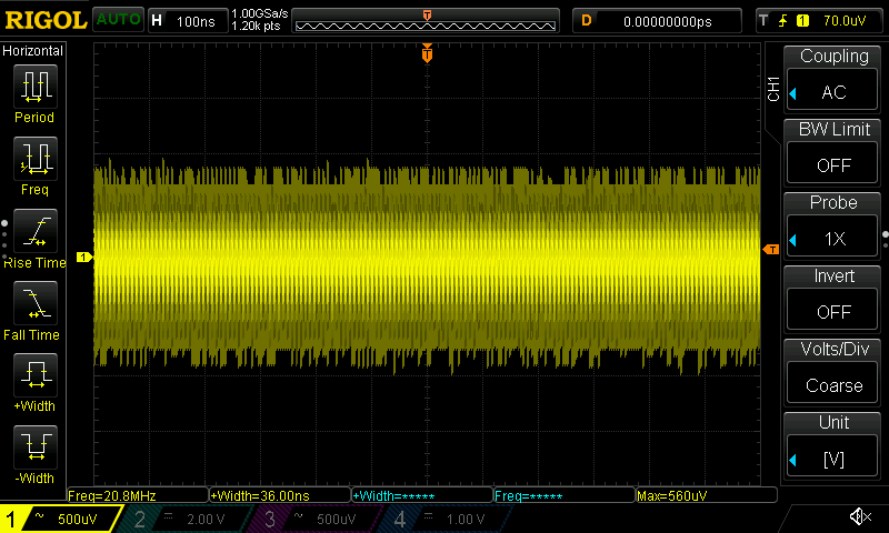

Habs noch schnell getestet. Tastkopf mit Masseleitung an Massekontakt am
Oszi geklemmt. Rauschbreite ist nur minimal besser, praktisch gesehen
für mich gleich. Erklärt bestimmt das es nicht mehr besser wird. Auch
wenn ich den 100µF C1 gegen den 220µF tausche ändert sich an der Messung
nichts.

Ja mei. Du hast es doch selbst in den Schaltplan geschrieben:
   Grenzfrequenz 0,5 Hz
Was erwartest Du dann bei 50 Hz bzw. 100 Hz? Wunder?

> Die Schaltung mit Kapa-Multip. kommt nicht hinter einen Schaltregler.
> Sondern parallel dazu. Ersetzt also die untere Schaltung im
> Eingangspost. Und die anderen beiden Schaltregler bekommen den Filter
> aus deren Datenblatt davor.
Schon klar, der KM ersetzt den 7806.  Nur damit hast du nichts gewonnen.
Das Rauschen kommt doch von deiner Referenz LT1461!
Auch wenn der 7806 gar nicht rauschen würde,
Das Rauschen und die Stabilität wird vom LT1461 bestimmt.
Wenn du aber die LT1461 weglässt, dann hast du keine Stabilität.
Der KM ist stark Temperaturabhängig (0.3% pro Grad),
und auch stark Lastabhängig!
Du brauchst, wenn du Stabilität willst, die LT1461 Referenz.
Damit ist es völlig egal, was vor dem LT1461 ist,
solange das davor weniger als ca. 50mV Ripple/Rauschen hat,
wird die LT1461 das wegbügeln.
Wenn nach deinem Trafo 1-2 Volt Peak-Peak rauskommen, dann
brauchst du irgendwas, das daraus 50 mV macht.
Egal, ob Z-Diode, 7806, LM317 oder einfach ein R-C Glied...
Performance kannst du an der Stelle nicht gewinnen.
du lieferst natürlich auch gute Informationen. Wenn ich die Tüte mit
Spannungsreglern gefunden habe wollte ich das auch nochmal testen und
dann muss ich mich entscheiden. Der old school aufgebaute Multi-Kapa hat
jedoch etwas "Magisches". :-)  Ich weiß jedenfalls jetzt bestens
Bescheid was zu tun ist. Danke.
einen LM317 habe ich da. Ich lese gerade im TI Datenblatt. Der benötigt
eine Mindestlast von 3,5mA schlimmstenfalls 10mA. Also mit
Innenbeleuchtung. Der Eingangskondensator soll ein Keramik sein. Im
Großen und Ganzen wird die Schaltung größer wie der Multi-Kapa.. Das ist
nicht schlimm, wirklich nicht, sollte aber nicht unerwähnt bleiben.
das mit der Rauscharmut des K-M mit ZD habe ich auch festgestellt.
Zeitbasis am Oszi geändert, die Eingangsspannung zeigte irgendwann
Spikes aber die Ausgangsspannung weiterhin nur niedriges Rauschen. Der
filtert alles weg.

Der 1461 ist kein Ref-Regler oder R-Quelle, sondern *nur ein etwas
besserer LD-Sp.-Regler*. Schon gemerkt? Ref-Regler sehen anders aus.
TL431 z.B., um das "popeligste" Beispiel zu nennen; man kann etwas mehr
investieren, wenn nötig und gewünscht. Aber keinen LDO!

Hast du eigentlich jemals ins Datenblatt geschaut?
Der LT1561 wird als Referenz verkauft, die Daten sind sehr gut:
- 3 ppm / Grad
- 0.04% Genauigkeit
- 8 Euro bei Digikey
Jedenfalls eine andere Klasse, als der TL431.

Ist er. Erfunden für "low power/portable applications", weshalb
er außerdem als Low-Drop-Typ konstruiert wurde (u. beworben wird).
Diese Eigenschaften widersprechen sich nicht (! mehr heutzutage).

Wenn ich etliche V an Rohspannung übrig habe, müsste ich extrem
bescheuert sein, einen LD zu nehmen. Der kommt nur in Frage, wenn es
gar nicht mehr anders geht.

Referenzspannungserzeugung, wo Du doch so hohe V_in(min) hast?
Das könnte Dir Probleme machen, die ein anderes (nicht-LDO-)
IC gar nicht erzeugt (Schwingneigung).
Steht die Auswahl einer Alternative zur Debatte - ja/nein?

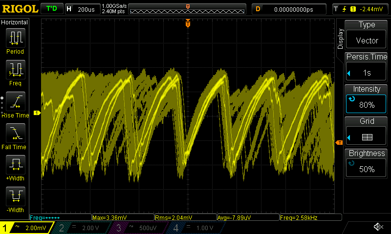

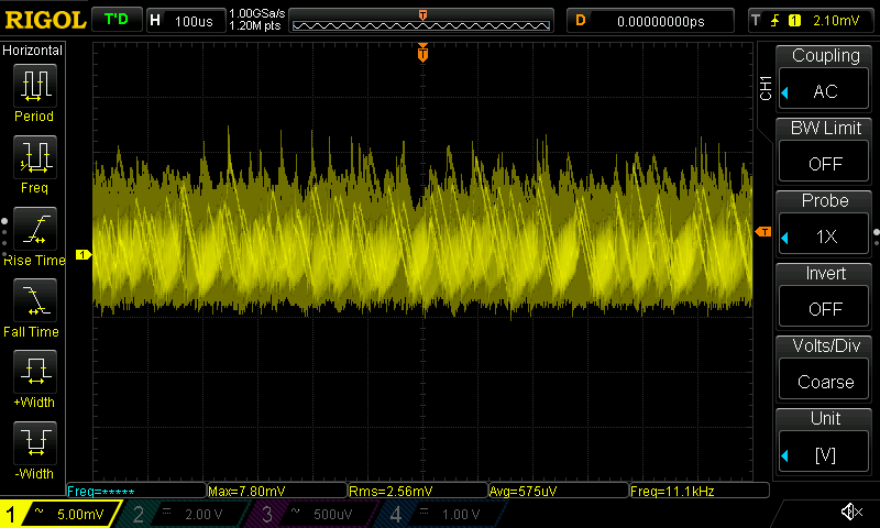

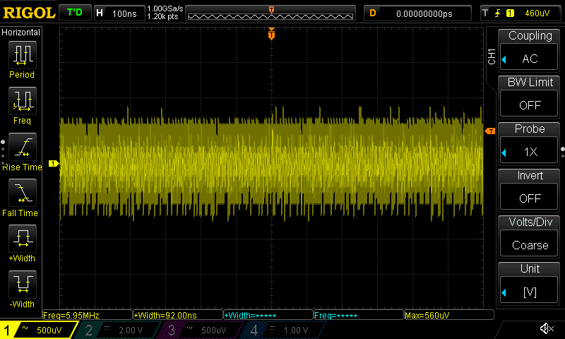

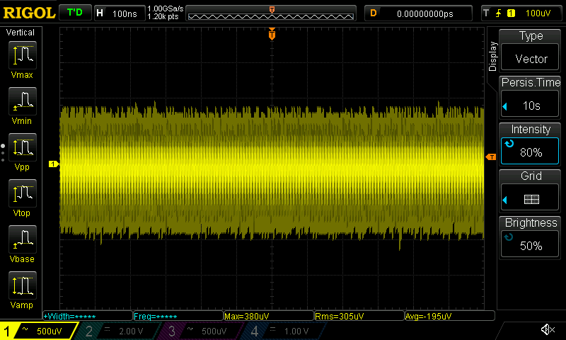

ich habe noch den Kapa-Multi mit dem LM317 an einem 12V Delta
Hutschienen Schaltnetzteil verglichen. Ich wollte wissen wie die auf die
höhere Ripple Frequenz und Spikes reagieren.
Dazu musste ich allerdings wieder die 9,1V Z-Diode 1,3W verwenden. Habe
jedoch den Strom auf 30mA erhöht, dass sollte reichen. Die ist ab 10mA
locker in ihrer Kennlinie drin. Ich hatte die vor langer Zeit
ausgemessen.
Kapa-Multi: Bilder 001 ... 003
Unterschied 02 vs. 03: Zeitbasis 10ms vs. 1ms
gelb: 12V Eingangsspannung
türkis: Z-Diodenspannung
lila: Vout mit 5mA Laststrom
Vout hat minimale Spikes

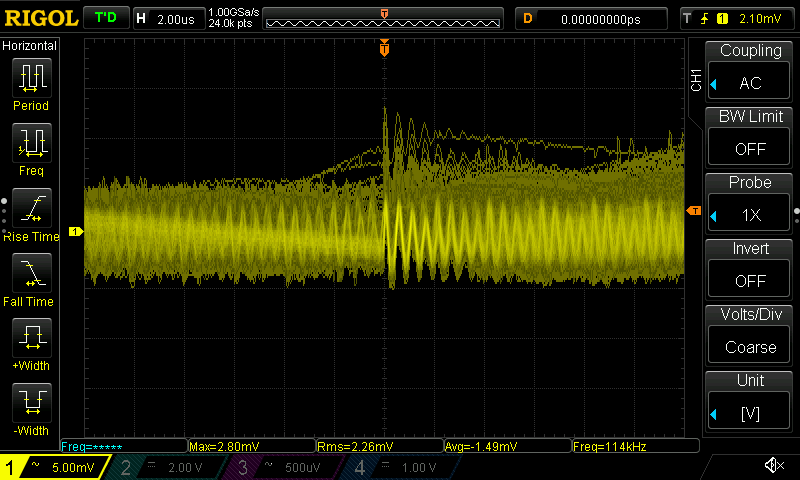

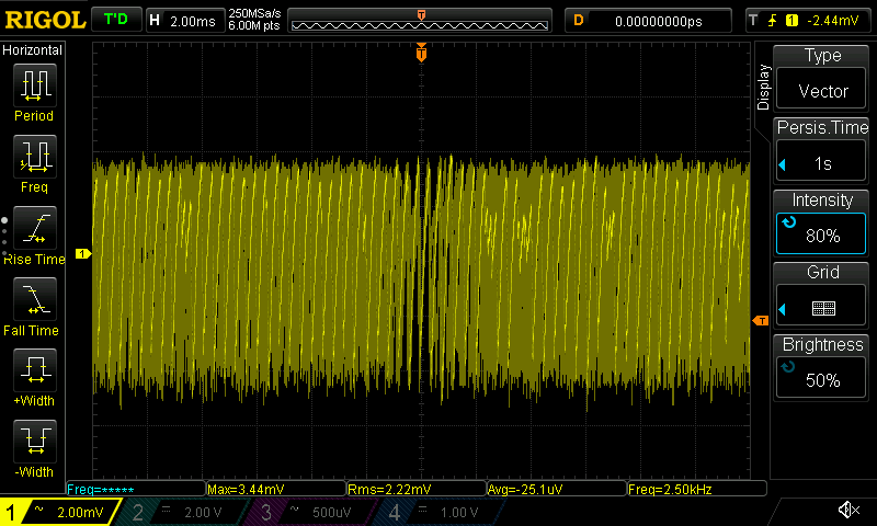

Dann habe ich den LM317 With Improved Ripple Rejection laut Datenblatt
aufgebaut.
Kapa-Multi: Bilder 004 ... 006
Unterschied 05 vs. 06: Zeitbasis 10ms vs. 1ms
Vout hat leicht höhere Rauschbreite und deutlich mehr Spikesanteil.
Dann dachte ich mir, baust beim LM317 noch eine Art Multi-Kapa rein. Das
funktionierte leider nicht.
Kapa-Multi: Bilder 008, 009
Zeitbasis 1ms
lila: Vout mit 5mA Laststrom unverändert
Frage Antwort Runde ...  :-)
Zu meiner LT1461 Auswahl. Der liegt schon länger rum. Ich hatte mich
damals mit ppm Angaben beschäftigt und da war der für mich die Top
Klasse. Zudem er mehr Laststrom liefern kann wie z.Bsp. TI REF5050. Habe
ich teuer gekauft, die Regelungsgenauigkeit ist weit mehr als
ausreichend. Der wird verbaut.
Nein.
Die Wahl fiel damals auch darauf, weil ich den bis dahin tatsächlich
gleichzeitig für die Spannungsversorgung der ADCs und DACs verwenden
wollte. Wobei mir das aktuell wieder Sinn ergeben würde. Denn dann würde
sich jede Spannungsschwankung automatisch aufheben.

von udok (Gast)
Mit dem Osci kannst du den Ripple nicht mehr vernünftig messen.
Das schaut alles nach eingekoppelten Störungen aus.
Hast du einen Opamp bei der Hand, dann kannst du einen einfachen AC
gekoppelten Verstärker mit x10 einbauen?
Ich habe den 317 auch eben gemessen (Bild, leider etwas unscharf).
Man erkennt live am Oszi feinste Nädelchen, die ich mit 100 MHz bei dem
Pegel nicht getriggert bekomme; gefällt mir nicht.
Den 500er DSO wollte ich jetzt nicht bemühen (Lustlosigkeit)...
Ansonsten ist er kein Deut besser als die gute ZD+KM-Kombi. Auch
BB-Rauschen nicht besser, quasi gleichauf.
Wie man so schön sagt: Shit in --> Shit out
Ich weiß schon, warum ich ihn nie einsetze (n werde).
EDIT: Wir sind inzwischen längst bei Filtern mit f-grenz um die 1 Hz...
udok schrieb:
> Gönn dem LM317 am Ausgang doch 100uF,
> und bau optional am Eingang einen R-C oder L-C
> Tiefpass mit 100 Ohm (oder 10uH) und 100 uF (oder so ähnliche Werte)
> dazu. Das sollte noch mal besser werden.
100 Ohm + 100µF. Dadurch sinkt der Eingangsripple. Hätte ich auch so
reduzieren können.  :-)  Dadurch wird die Vout Rauschbreite etwas
schmaler. Siehe Bild.
Möglich. Ist ja alles Steckbrettaufbau. Die Messgrenze ist erreicht.
Was soll ich verstärken?
Wenn ich das ganz nüchtern betrachten darf? Die Schaltung um den LM317
wird immer größer und größer ohne das es einen wirklichen Effekt hat. Im
Vergleich zum Multi-Kapa hat das deutlich mehr Bauteilaufwand zur Folge
ohne das Vout besser ist im Vergleich.
Die Spannung vom Printrafo hat später auch kein 1V Ripple. Das ist ja
nur für "euer Battle" gemacht wurden. Was ich ja okay finde.
@ Micha: auf die Spikes kann meins auch nicht triggern, zu klein, zu
schnell oder zu viele, keine Ahnung

du meinst das ich die Leitungen zum und/oder vom Trafo filtern kann. Das
hatte ich (noch) nicht im Sinn. Mir ging es um passende Filter für die
Leiterplatte. Ich mach mal weiter. Habe noch Lesestoff ...

von Udo S. (urschmitt)
Wofür wolltest du diese ultra geglättete Spannung nochmal?
von Allu (Gast)
Schaltung sieht m.E. schon mal gut aus.
Meine Empfehlung zur Masse:
Direkt vom Minus-Gleichrichter 3 getrennte Leitungen. Die
Ladeimpulsströme der Elkos dürfen nicht in den Regelkreis gelangen
können (eigene leitvolle Erfahrung).
Allgemein:
der Minus vom Gleichrichter zum Sieb-Elko, zum Gnd-Anschluss, diesen
dann an   der anderen Seite mit der allgemeinen Masse verbinden.
3. Regelschaltung:
der Minus vom Gleichrichter zum Sieb-Elko von IC1, zum Gnd-Anschluss des
Regler, von dessen anderer Seite zum Gnd des nächsten Reglers, andere
Seite mit der gemeinsamen Masse verbinden.
Ein Messung mit einem Milivoltmeter ist dabei sehr hilfreich. Deutlich
unter  1mV zu erreichen wäre sehr gut.
Einen Schritt nach dem anderen.  ;-)  Alles gleichzeitig geht nicht.
Diese Art Filter kann man jederzeit reinmachen. Änderungen auf der
Platine sind dagegen schlecht möglich.
@ Allu:
Werde ich berücksichtigen. Danke. Bevor ich mich ans Layout mache zeige
ich einen neuen Schaltplan.
ich hänge noch bei der Bauteilauswahl fest.  Das Traco TCK-141 Filter
ist nicht lieferbar. Nun benötige ich dafür Ersatz. Dafür habe ich
Kennlinien miteinander verglichen, Werte rausgeschrieben und kam zu
folgender Auswahl. Die Resonanzfrequenz der TCK-141 steht nicht im
Datenblatt, habe ich aus der Kennlinie entnommen, liegt ungefähr bei
36MHz.
Kann ich als Ersatz die unteren beiden vewenden?
https://www.we-online.de/katalog/datasheet/7847709068.pdf
https://www.we-online.de/katalog/datasheet/78477068.pdf
Weil der DCR beider weit unter den 90mOhm der TCK-141 liegt, wollte ich
als Ersatz einen ca. 100mOhm Widerstand in Reihe zum Filter, zwischen
die Kondensatoren setzen. Ist das gängig?
Als Kondensatoren schlägt Traco MLCC Typen vor.
Da wollte ich solche Typen verwenden?
https://www.mouser.de/ProductDetail/AVX/12101C475K4T2A?qs=HXFqYaX1Q2wD22%252BbfTAf%252Bg%3D%3D
Ist jemand so nett und kann sagen bitte umreißen wann man low ESR
Kondensatoren und wann wann nicht verwendet? Ich habe darüber viel
widersprüchliches gelesen. Wirkt auf mich zumindestens so. Einmal low
ESR um hohe Frequenzen zu dämpfen. Dann wieder nicht low ESR, weil man
sonst einen unerwünschten Schwingkreis bildet. Für mich widerspricht
sich das. Kann man das erklären?
von udok (Gast)
Noch mal: Warum schmeisst du den Schaltregler nicht einfach raus?
Ist das, weil du unter Schmerzen am besten lernst?
Bei deinen 100-200 mA Stromverbrauch tut es doch ein stinknormaler
Linearregler.  Der ist von Haus aus Low Noise,
macht weniger Aufwand, ist billiger und bastelfreundlicher.
Zu deiner eigentlichen Frage:
Damit so ein Filter überhaupt wirkt, muss die Resonanzfrequenz
sehr viel kleiner als die zu filternden Frequenzen
sein.  4.7 uH und 4.7 uF ergeben 33kHz, das ist sehr hoch.
Wenn du bei 100kHZ 20 dB Dämpfung willst, musst du unter 10 kHz kommen.
So ein L-C Filter ist auch ein Schwingkreis, und der sollte gedämpft
sein.
Damit das der Fall ist muss die
chrarkteristische Impedanz sqrt(L/C)
kleiner als die effektiven Serienwiderstände sein.
Impedanz = sqrt(4.7 uH / 4.7 uF) = 1, daraus folgt dass deine
wirksamen Serienwiderstände > 1 sein müssen.
Das ist ziemlich blöd, wenn man ordentlich Filtern will.
Denn für Filterwirkung braucht man kleines R aus Sicht des
Schaltreglers.
Also, wenn du die Schmerzen zum Lernen brauchst,
dann nimm wenigstens einen 220uF Elko, damit kommt
die Resonanzfrequenz und die charakteristische Impedanz
gleichzeitig auf vernünftige Werte.
Dazu einen kleinen Keramik parallel, der schliesst den hochfrequenten
Müll kurz (halbwegs, sollte aber schon im Modul drinnen sein).
Den kannst du auch so hintrimmen, dass die
Nullstelle bei der Grundfrequenz des Schaltreglers liegt (ausprobieren).
Wozu brauchst du eigenlich eine 3.3 Ampere Spule?
Deine Ströme liegen doch bei << 1 Ampere.
Nimm da was vernünftiges, besser in Richtung 10 uH.

Ich möchte aus 2 Gründen Schaltregler verwenden.
a) weil sonst die Verlustleistung hoch wird
b) weil ich sonst nie etwas über und mit Schaltregler lerne bzw. immer
mit deren Eigenschaften ab Hersteller leben müßte
Wegen den Bauteilen. Traco schlägt das in ihrer App Note so vor.
Ich weiß ja nicht was Traco intern verbaut hat weshalb die mit der
Stromangabe ihrer Spule so hoch reingehen.
Ich sehe jedoch gerade das ich die Werte vermischt habe. Mist.
Traco hat 2 verschiedene Vorschläge.
2x 4,7µF und 8,2µH/1,5A/0,08 Ohm (EN 55022 Class A)
und
2x 10µF und 5,6µH (TCK-141) (EN 55032 Class A), ist die neuere Norm, an
irgendwas muss ich mich erstmal orientieren.
Das mit der niedrigeren fg hatte ich nur am Ausgangsfilter im Fokus.
1/10 der Schaltfrequenz.
Was bedeutet bei dir kleiner Keramik? Kleiner 1µF oder 100nF?

Wenn du was über Schaltregler lernen willst, dann musst
du wohl oder übel einen einbauen...
Der Wirkungsgrad vom Traco wird bei 0.2 A bei geschätzen 75% liegen.
Die Verlusstleistung ist dann 0.6 Watt bei 24 Volt Eingang.
Der Linearregler hat 2.4 Watt bei 24 Volt Eingangsspannung.
Ist also auch mit Linearreglern noch unkritisch.
Intelligenter wäre es, einen 24 Volt Lüfter zu verwenden.
Für das gesparte Geld kannst du dann auch einen Low Noise Lüfter kaufen.
Ich habe mir das Datenblatt vom Traco noch mal angeschaut.
Der arbeitet mit sehr hohen 400-600 kHz, und nicht mit 100 Khz.
Damit reicht es, wenn dein Filter eine Grenzfrequenz von < 50 kHz
hat.  Also 10 uH und 10 uF Keramik müssten auch gehen.
Andererseits wird es EMV mässig kritischer die Oberwellen rauszufiltern.
Du brauchst noch einen Netzfilter am 230 Volt Eingang,
und ein Metallgehäuse mit Schirmung, wenn du durch die EMV willst.
Aber das ist ja fürs Hobby kein Thema.
Die 10u Spule sollte möglichst viel Widerstand (> 0.2 Ohm)
zur Dämpfung haben.
Das ganze wird zwar bei 16 kHz eine Resonanz haben, aber die
Grundfrequenz vom Traco liegt bei ca. 500 kHz, und damit ist das
entschärft.
Ein >100 uF Elko vor dem Traco Eingang würde dir die Resonanz auch
noch wegbügeln.  Ganz schön viel Aufwand für so ein Netzteil.
Auf jeden Fall gutes Gelingen!
genau, Hobby. An der Stelle möchte ich das Brett an der dicksten Stelle
bohren.  :-)
Danke für die Erklärungen. Damit lässt sich arbeiten.
Noch eine Frage zum Spulenwiderstand. Es macht demnach keinen Sinn, wenn
man eine passende Spule laut Kennlinie gefunden hat, aber mit zu
niedrigen DCR, dann einen "normalen" 200mOhm Widerstand einzufügen?
Veit D. schrieb:
> aber mit zu
Möglich, wenn der Widerstand der Spule durch den Skineffekt nicht
bereits ausreichend hoch im gewünschten Frequenzbereich ist.
wir reden vom DC Widerstand. Sobald Frequenzen im Spiel sind steigt die
Impedanz laut Kennlinie. Das eine hat doch erstmal mit dem anderen
nichts zu tun, laut meinem Verständnis. Ich such nochmal nach anderen
Spulen, ansonsten füge ich ein Miniatur R ein.
von udok (Gast)
Du kannst natürlich immer einen Dämpfungswiderstand hinzufügen,
aber das halte ich für nicht notwendig.
Suche dir lieber eine Spule aus, die ungefähr hinkommt.
Falls du im Zweifel bist, dann schalte einen 100uF Elko parallel
zu den 10uF Keramik.  Damit hast du sicher keine Resonanzen mehr, wegen
dem ESR vom Elko, und ausserdem einen Energiepuffer, der nie schadet.
Wahrscheinlich brauchst du sowieso einen Elko, weil die 10uF/50 Volt
Kondensatoren bei 24 Volt eh nur mehr 2 uF haben.
Da musst du die Datenblätter sehr genau durchsuchen.
Hier eine Spule von Würth, die hinkommen könnte:
https://www.we-online.de/katalog/datasheet/744042100.pdf
Hier ein 24 Volt DC Lüfter, falls du dir das Leben einfacher machen
möchtest:
https://www.mouser.de/ProductDetail/Sunon/PE60252B1-000U-A99?qs=EU6FO9ffTwcGMuaa6HmFQA==
ich hatte nochmal mit LTSpice simuliert, Bauteile rausgesucht und mich
dann ans Layout gemacht. Was sagt ihr zur Masseführung? Sollte man
mittendrin nochmal verjüngen? Um die Masseflächen räumlich zu trennen
links und rechts der Z-Diode? Sind Verbesserungen notwendig?
Ich würde dass in ähnlicher Form mit den anderen beiden Teilschaltungen
machen und die 3 Masseflächen Sternförmig (3 Finger) an K22 anbinden.
Die Plusleitung von K22 ziehe ich auf Layer 16 zu allen dreien hin.
Damit wäre + und - auf beide Layer getrennt.
habe es vervollständigt. Meinungen?
Die Masseflächeneinschnürungen bei C24 und C22 sollen dazu dienen das
die Stromschleifen Eingangs- und Ausgangsseitig besser lokal bleiben und
sich weniger über die gesamte Massefläche ausbreiten können. Macht das
Sinn?
Wegen der Masse an den rechten Ausgangsklemmen. Kann das so bleiben oder
sollen die besser nicht an die Masseflächen? Sondern alle separat
Sternförmig an die linke K22 Masse? Platz wäre vorhanden. Oder ändert
sich damit der Stromfluss auf Masse?

Deine Referenzspannung (IC23) wird doch sicherlich -später irgendwo-
gegen GND zur Verwendung kommen. Dann darfst du deren GND aber nicht
"von hinten durch die Brust aufs Auge" verwursteln, bei (verändertem)
Stromfluss durch die GND-leitungen hast du sonst auch einen
(verändertem) Spannungsabfall. Die Referenzspannung also versaut.
Zumindest deren (IC23) GND muss also dediziert "nicht von irgendwo
Links", sondern an die Stelle (Sternform) ran, wo die präzise
Referenzspannung benötigt wird. Je nach weiterer Schaltung (afair solls
mal ein NT werden) könnte dies Beispielsweise einen Draht "von rechts"
direkt zur negativen Ausgangsbuchse bedeuten.
Ohne Gesamtschaltung -und deren Stromkreise aka Spannungabfälle- keine
Layoutoptimierung. In der Praxis, speziell beim zusammenspiel mehrerer
Platinen mit Verstrippung, bedeutet dies oftmals: Aufbauen, Messen,
dabei Überraschungen entdecken, optimieren, wieder von vorn: Aufbauen,
Messen,...
HTH
wegen erwünschter Layoutoptimierung. Die Gesamtschaltung dieser Platine
ist die vom Thread direkt darüber vom 19.12.20.
Ich versuchs einmal wiederzugeben. Der beste Massepunkt für die
Ref.Spannung ist die am IC23. Ich ziehe demnach keine weiteren
Masseverbindung über die Platine. Das heißt die Klemme K25 passt so. Vom
K25 Massekontakt ziehe ich einen Draht quer durchs spätere Netzteil an
den Punkt wo diese Ref.Spannung benötigt wird, samt deren Plusleitung.
Richtig verstanden?

Veit D. schrieb:
> Vom
So weit mein Verständnis deiner Idee, bis jetzt.
> samt deren Plusleitung. Richtig verstanden?
Nicht unbedingt. Nach meiner Schätzung eher nicht.
Spannungabfall auf der GND-Leitung [mein allererster Beitrag in diesem
Faden ging afair auch um Konstantstrom, also um Endergebnisse im
Bereich dynamischer ppb anstatt ppm, ich fühle mich hier aber immernoch
im falschen Film, es gibt weitaus bessere Expertise und auch Experten im
Forum].
Die Differenzspannung in deiner jetzigen "Plusleitung" zur
Referenz(-Spannung), und der dazugehörige Spannungsabfall auf der
(tobenden) Plusleitung, sowohl der dazugehörige Spannungabfall (IN - OUT
- geregelt) ist ja Absicht. Und -sinnvoll- geregelt durch IC23, der
sollte eine Konstantspannung hinregelnd hinbekommen.
Bisher:
Einen Grund die Plusleitung sorgfältig zu layouen/verlegen sehe ich im
Moment an deiner Schaltung nicht wirklich.
Zumindest nicht solange deltas von 11 uV bei dir ein "WOW" hervorrufen.
Ist ja auch nur ein schnödes Netzteil.
jetzt verstehe ich nichts mehr. Wenn ich die Ref.Spannung wo benötige,
dann muss ich ja (-) und (+) derer dorthin verlegen. Alles andere würde
keinen Sinn machen.
Eigentlich wollte ich etwas zum Layout wissen. Ob das einen Versuch wert
ist oder jemand schon im Vorfeld sieht das es vermurkst ist. Bspw. soll
ich die Massepunkte der Bauteile näher zusammenrücken wie blau umrahmt?
Oder ist es so wie gezeichnet besser damit die Masse vom ersten Filter
möglichst wenig Kontakt zur Masse vom letzten Filter hat? Die
Einzelkreise im blauen.
habe das Layout nochmal geändert. Ist auf Massefläche optimiert, sodass
möglichst alle Massekontakte dichter beisammen liegen, auf der Fläche
gesehen. Die Gesamtfläche ist vielleicht nicht kleiner, dafür runder und
nicht gestreckt. Welches Layout würdet ihr bevorzugen?
Das beste aus beiden Welten. Kompakter ist schon besser, geht aber noch
weiter zu treiben: Ich hab mal mit einer Fräse (grün) von zwei Seiten in
die Massefläche reingefurcht, um dir die Idee der Sternverdrahtung
-zwecks kontrollierter Strompfade- zu verdeutlichen.
LOL, Prosaprobleme. Mit der "Plusleitung von links" meinte ich nicht die
ausgangsseitige Referenzspannung, sondern latürnich die
Versorgungsleitung +25V.
du meinst wenn ich die Massepunkte vom IC23 und seinen beiden
Kondensatoren durch Flächenverjüngung konzentriere, also den Strom
lenke, dann kann man ohne weitere Kosten noch etwas rausholen? Sodass
keine unkontrollierten Masseströme an diesem Masse Sternpunkt vorbei auf
der Massefläche umherwandern? Ist das der Grund warum man nicht sinnlos
freie Flächen mit Masse fluten sollte?
Zum Prosa. Ja, da war wohl zu viel Text im Spiel gewesen.  :-)  :-)
Danke für die Hilfe. Habe dabei viel gelernt.
Veit D. schrieb:
> Sodass
Genau, möglichst immer die Pfade der Ströme unter Kontrolle halten. Eine
gut funktionierende Schaltung unterscheidet sich von einer sehr gut
funktionierenden Schaltung oftmals nur durch ein durchdachtes Layout.
Ähnliches Thema:
Vor ein paar Tagen zufällig entdeckt, gleichzeitig den hiesigen Faden
aus den Augen (aber nicht aus dem Sinn) verloren; der Lothar betreibt
eine hochinteressante Webseite...
http://www.lothar-miller.de/s9y/categories/40-Layout-Schaltregler
Sehr gerne, es freut mich dass der Denkanstoss ankam.
ich würde sagen wollen - rundherum gelungen.  :-)  Dank Euch.
Die ersten Messungen an der 5Vref Schaltung wurden ohne DC-Wandler
Bestückung gemacht. Damit hätte ich sehen können ob sie rückwärts
einstrahlen. Ich kann vorweg nehmen das dies nicht der Fall ist. Ich
messe praktisch nur geringes Rauschen. Der Ripple der 25V
Eingangsspannung sieht auch wie gemalt aus. Daran kann ich auch keine
sonstigen Störfrequenzen messen. Printtrafo mit Gleichrichter + Elko.
Dann habe ich beide DC-Wandler betückt und alle 3 Ausgangsspannungen
angeschaut. Die sehen aus wie erwartet bzw. erhofft.  :-)
Die 5Vref unverändert gut.
Die 5V mit etwas Ripple aber ohne Spikes. Hier wirkt der Ferrit-Bead L24
und die 10mA Last.
Die 12V mit Ripple und Spikes, weil ohne weitere Filterung.
Gemessen wurde immer mit Massefeder.
Ruhestromaufnahme der Schaltung wie gezeigt 23mA.
Oszi stand meistens auf "10s Anzeigedauer", damit man die Rauschbreite
besser  sieht.
