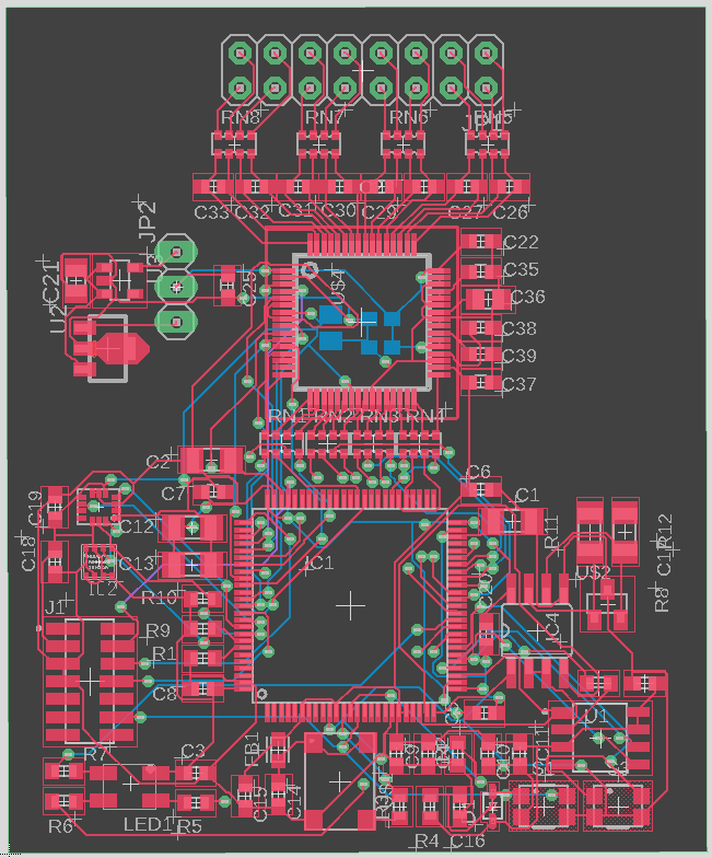

von Johannes S. (Gast)
den Eagle Autoroute habe ich bisher auch nicht benutzt, aber der
aktuelle ist schon recht gut geworden. Habe den einfach mal gestartet
und er hat 100 % in 1-2 Minuten hinbekommen, eine GND Plane ist
ausgeblendet.
Den Ratsnetst Befehl braucht man auch nicht mehr, die Airwires hängen
wie Gummibänder am Bauteil, sehr praktisch beim plazieren.
