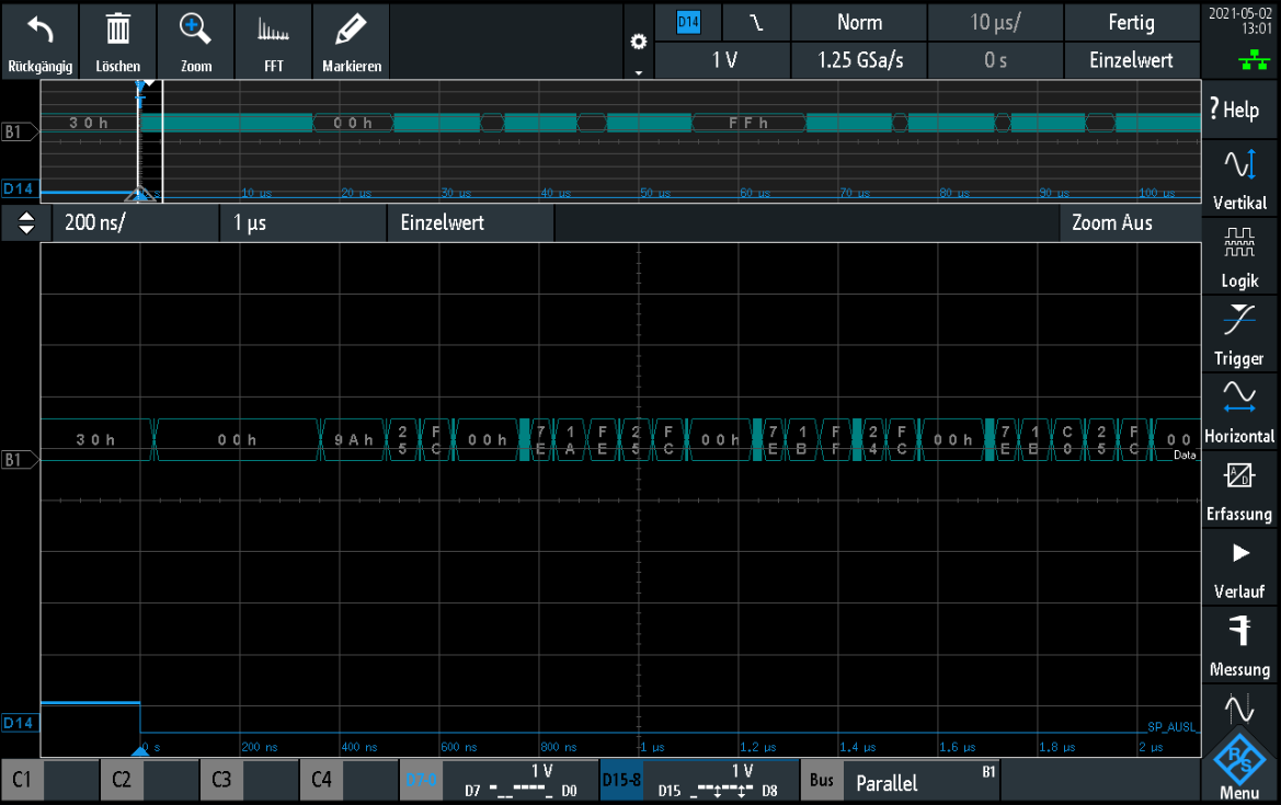

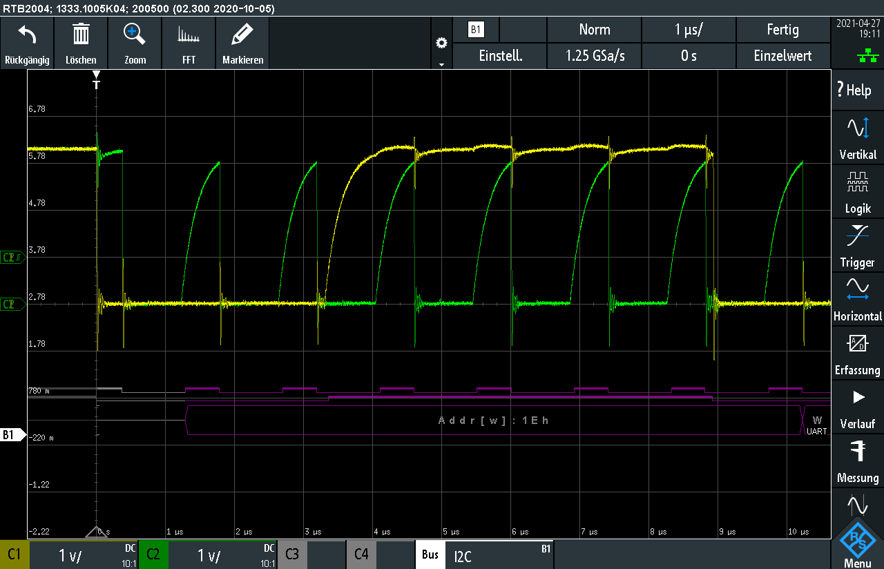

Ich habe vor analog, digital und Generator separat auf die
gebräuchlichsten Anwendungen zu testen. Sinus, Rechteck, Pulse, 1KHz,
12,5 MHz (mehr gibt mein Hameg Generator nicht her), Protokolle wie I2C,
I2S und CAN aber auch etwas "eigenes" mit NAND-Flash und FTDI. Da hatte
ich damals LogikAnalyzer und Analog == MSO erstmalig benötigt.

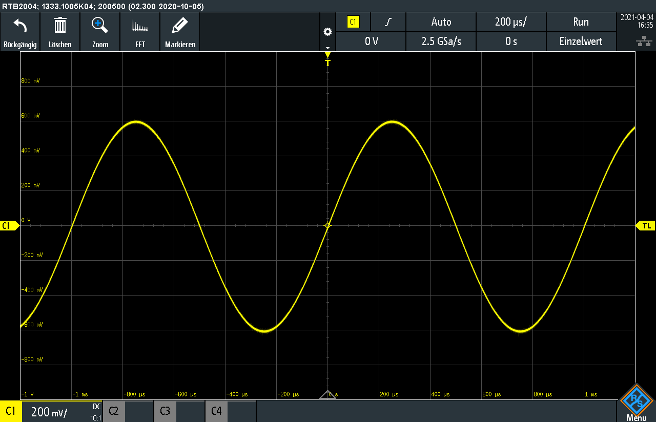

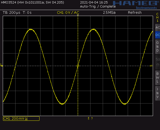

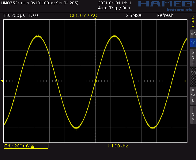

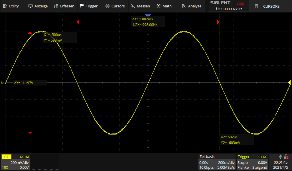

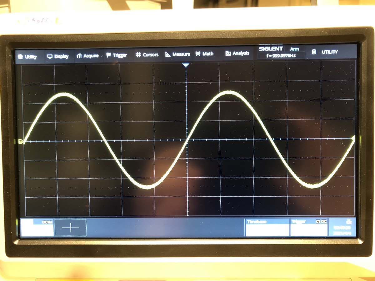

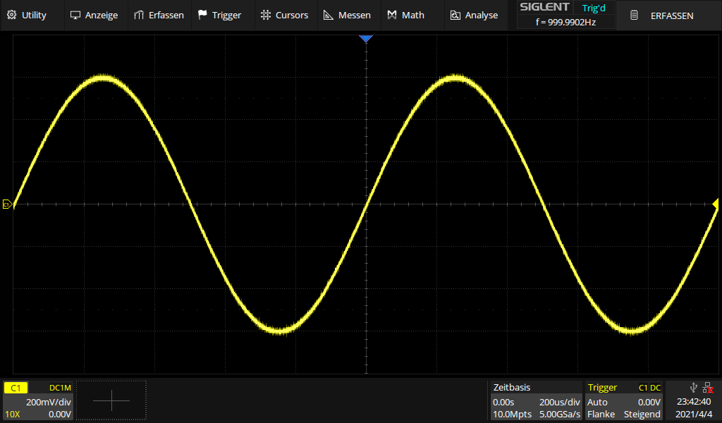

von Knut E. (knulli)

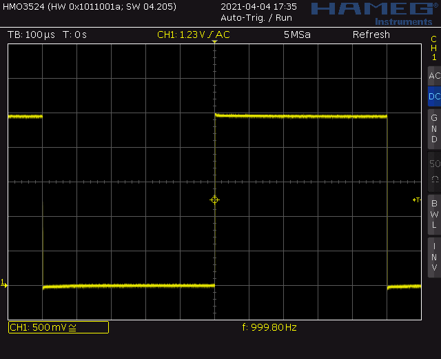

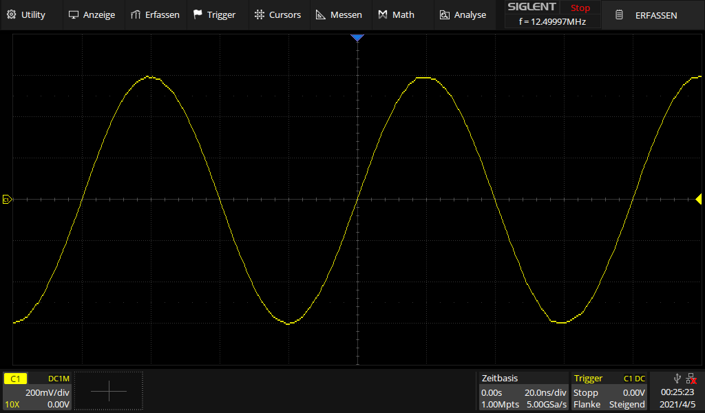

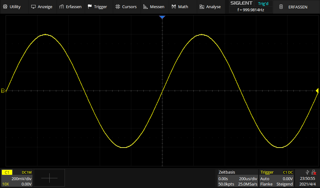

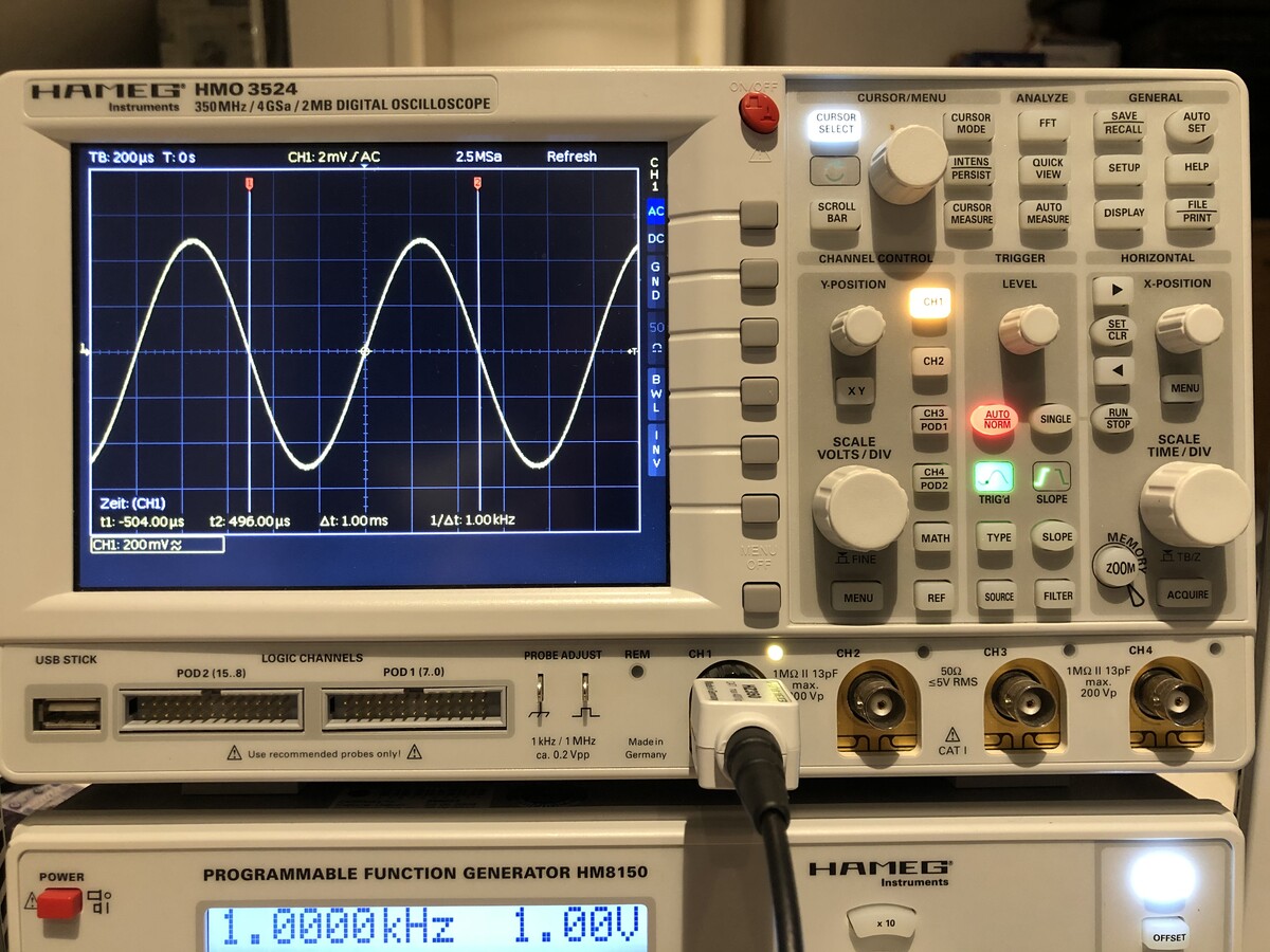

01 Sin 1KHz normal Trigger
Der Gewohnheit in der Bedienung wegen und um ggf. zu prüfen, ob ich oder
der Oszi zu blöd bin, habe ich mein altes "Arbeitspferd" HMO 3524 mit
antreten lassen, natürlich nur da, wo es ging (Speichertiefe usw. sind
dem fremd).

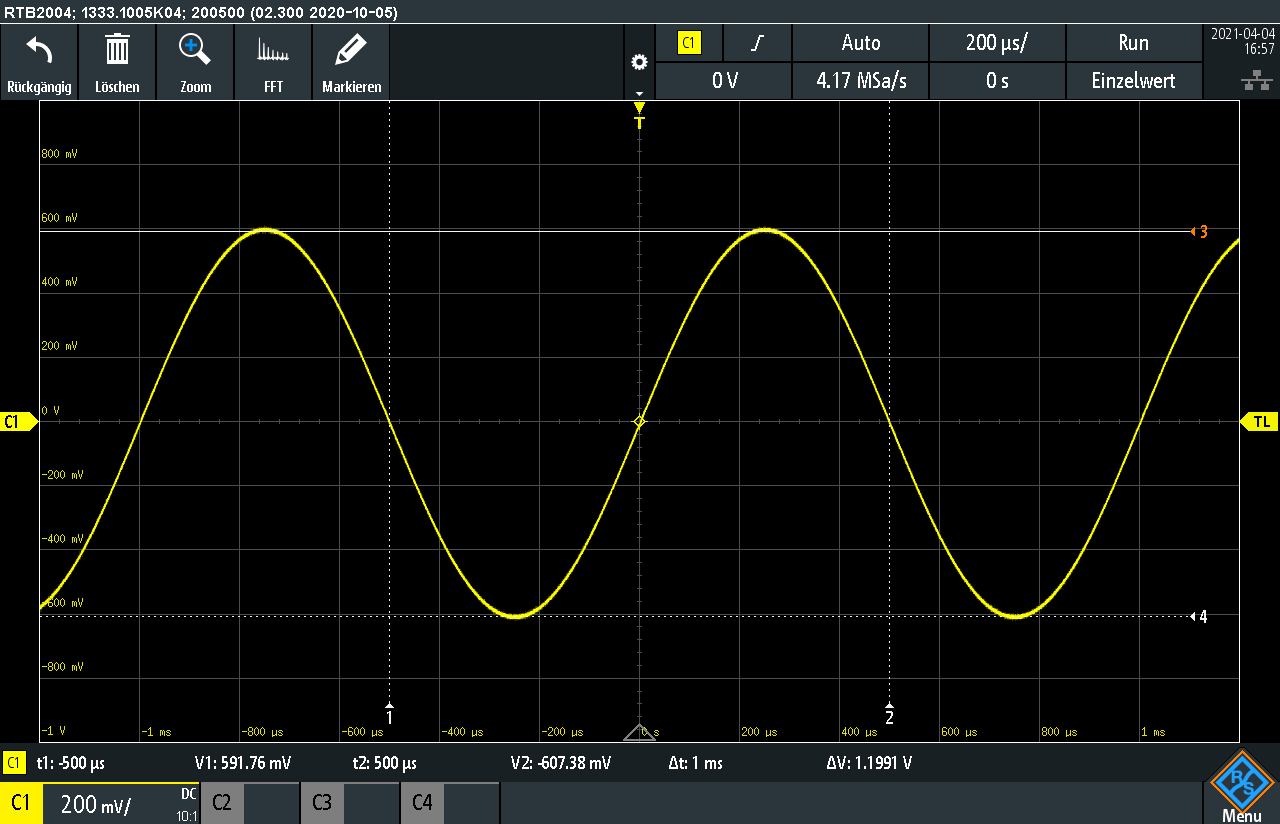

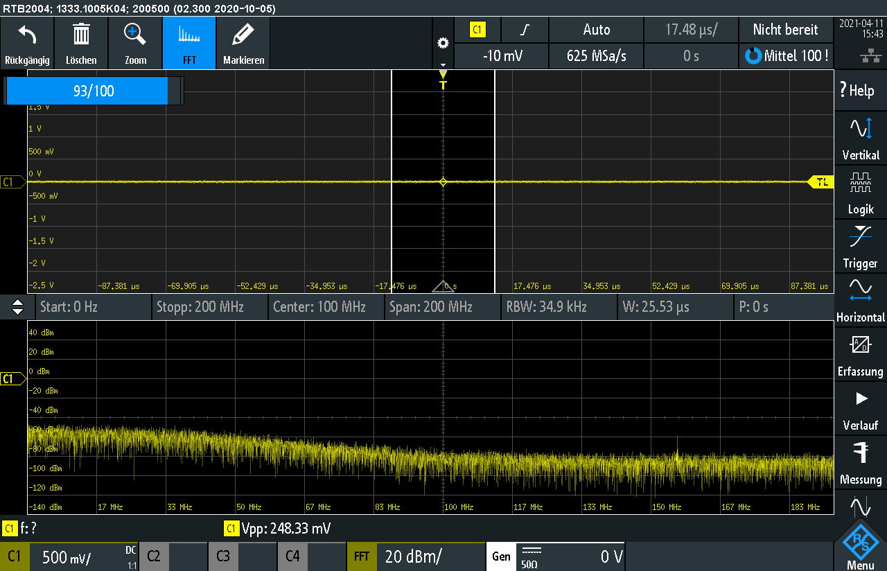

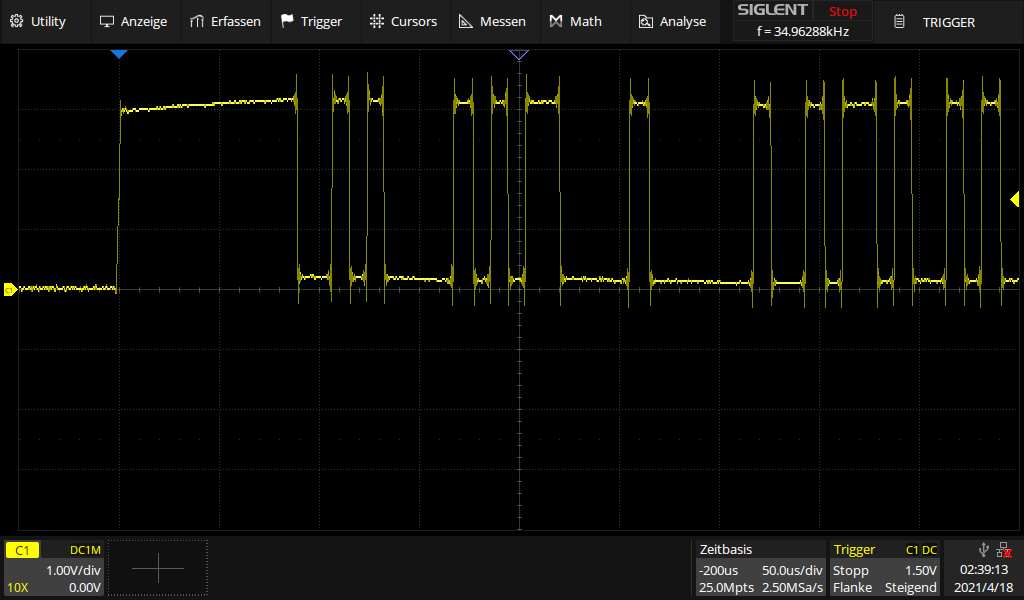

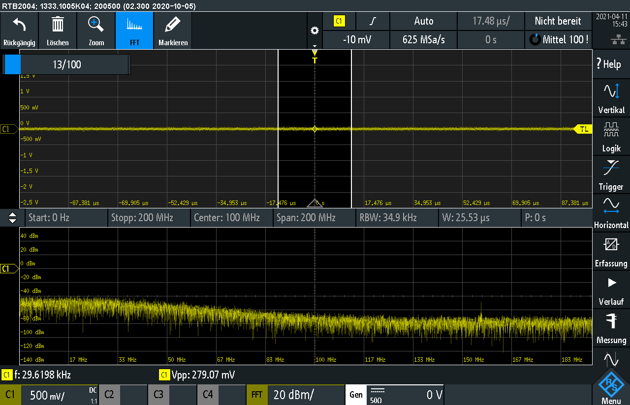

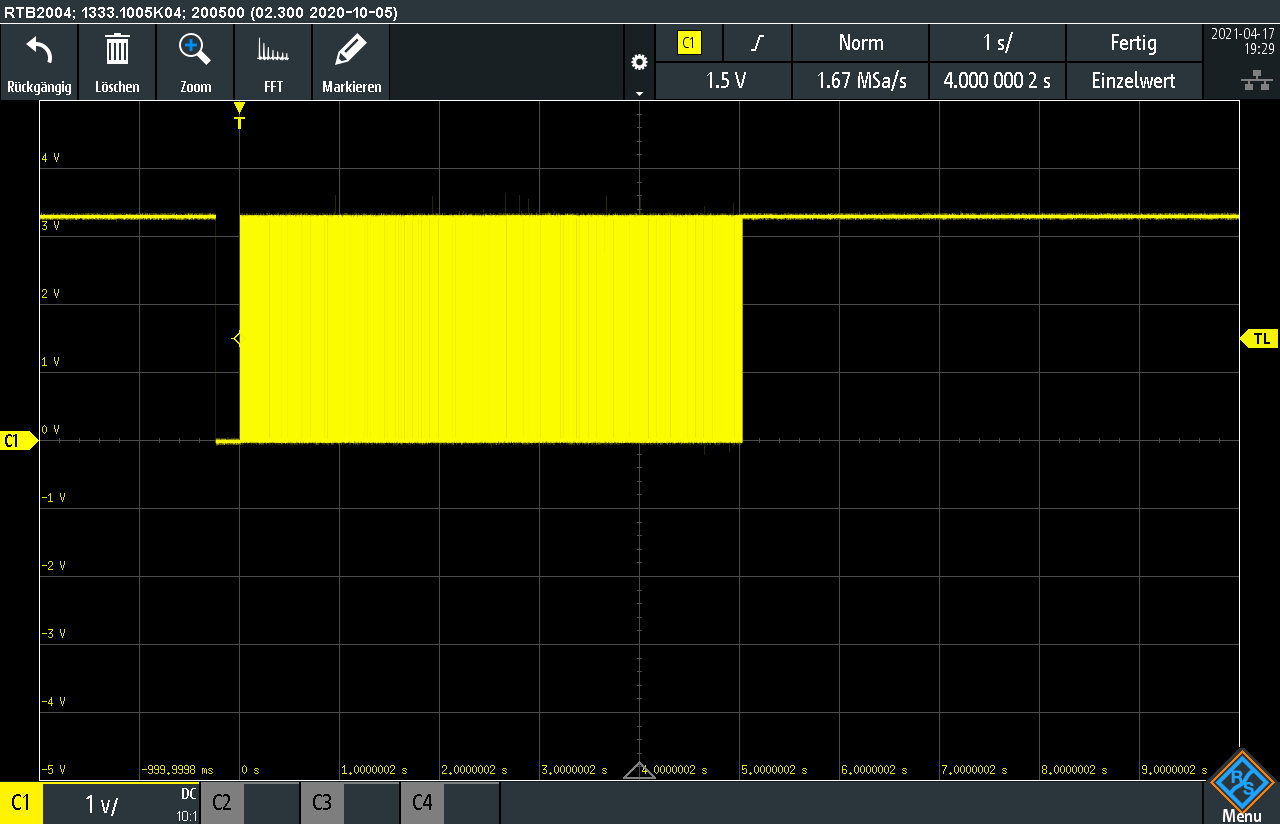

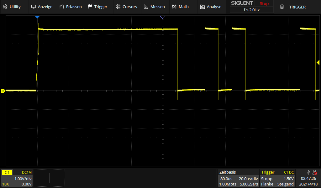

Da ich feststellen musste, dass die Geräte ihre Kurven gerne
"glattrechnen" habe ich mir Single Trigger angesehen, um
herauszubekommen wie das Rauschewn wirklich ist, denn einige der Kurven
aus 01 sahen "zu schön" aus.
02 Sin 1KHz single Trigger

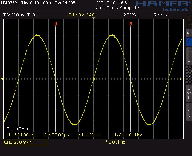

03 Cursor Measure
Ein oft von mir genutztes Feature beim HMO waren die Cursormessungen,
das sollte natürlich 10 Jahre später immer noch möglich sein.
Was für eine Freude: Man kann "neuerdings" auch H und V Cursor
gleichzeitig haben :-).

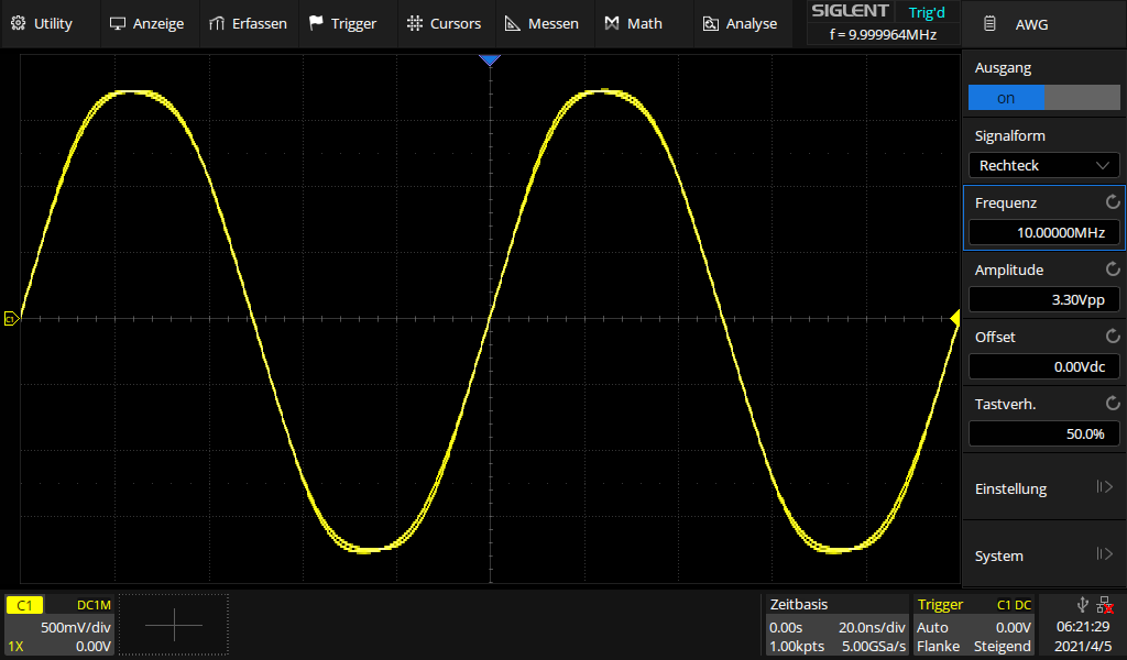

von S. W. (stewi)
Danke erst einmal für Deinen ersten Eindrücke :-)
Das Siglent spinnt deshalb herum, weil der Trigger auf "Auto" steht. Ich
war bei Siglent und auch bei Rigol überrascht, daß der Auto-Trigger
nicht so zuverlässig ist, wie ich das das von Tektronix-Geräten her
gekannt habe. Bei R&S-Geräte scheint das auch besser zu funktionieren.

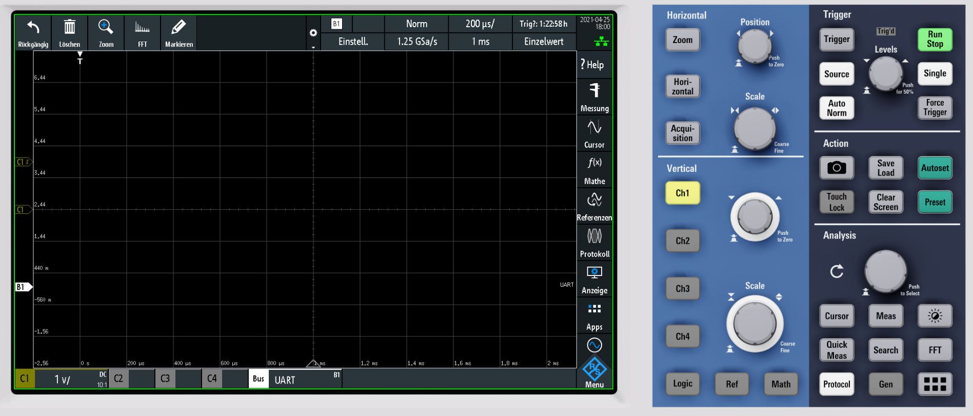

04 Ansicht von außen --> 02 Ansicht auf Display

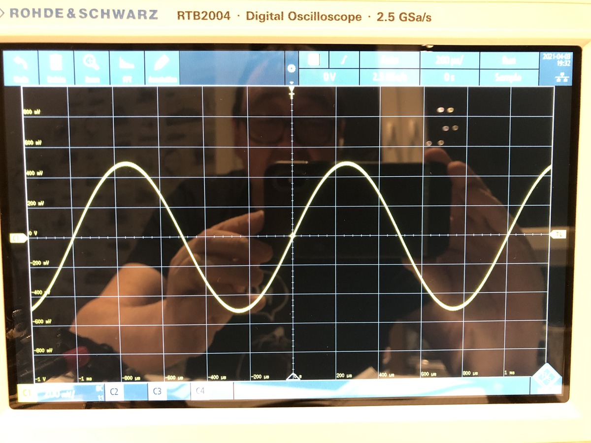

Da in den beiden vorherigen Threads auf das spiegelde Display beim RTB
hingewiesen wurde, habe ich davon auch Bilder gemacht.

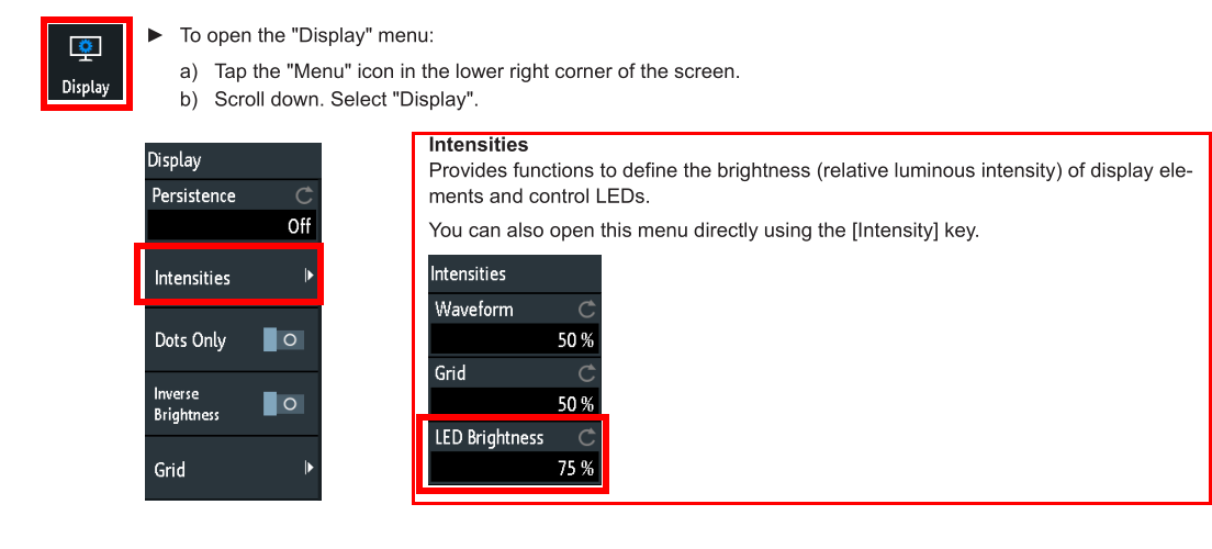

04 Ansicht von außen --> 01 RTB Köpfe zu hell
Auch fiel mir negativ auf, dass die LEDs beim RTB etwas zu hell sind.
Evtl. weiß ja jemand ob/wie man die dimmen kann.

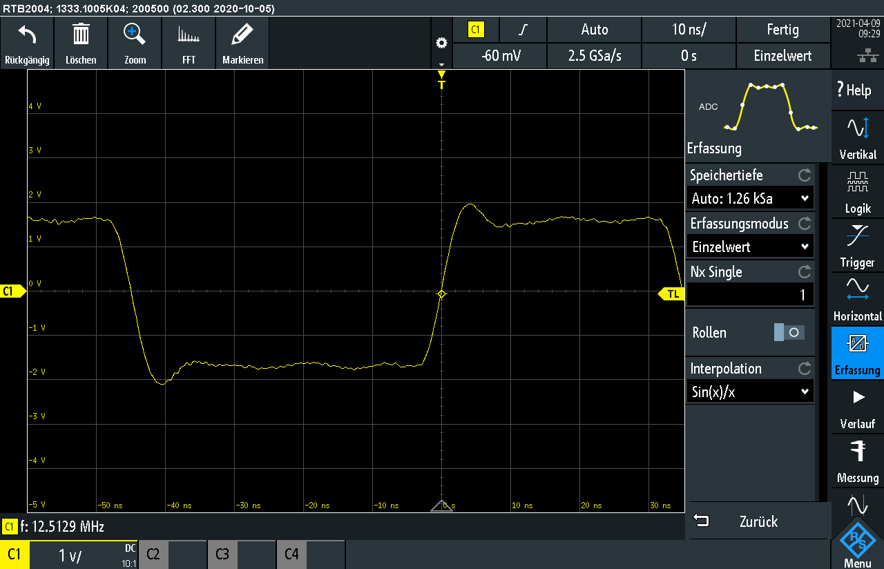

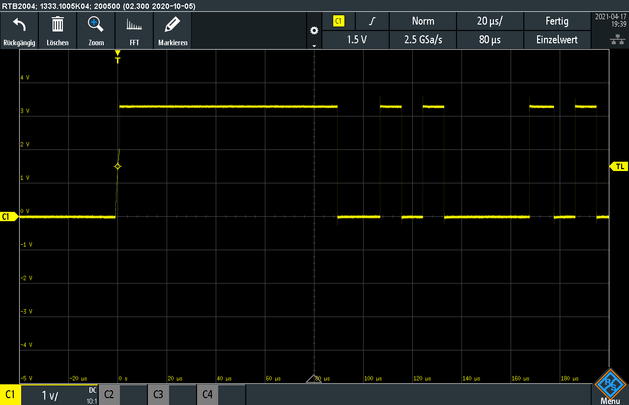

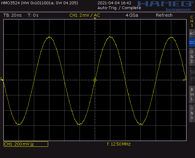

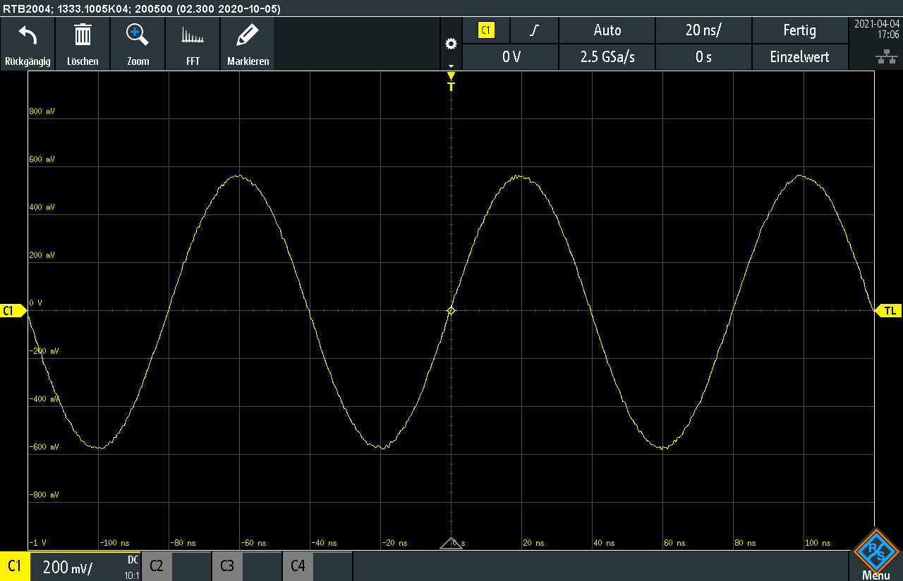

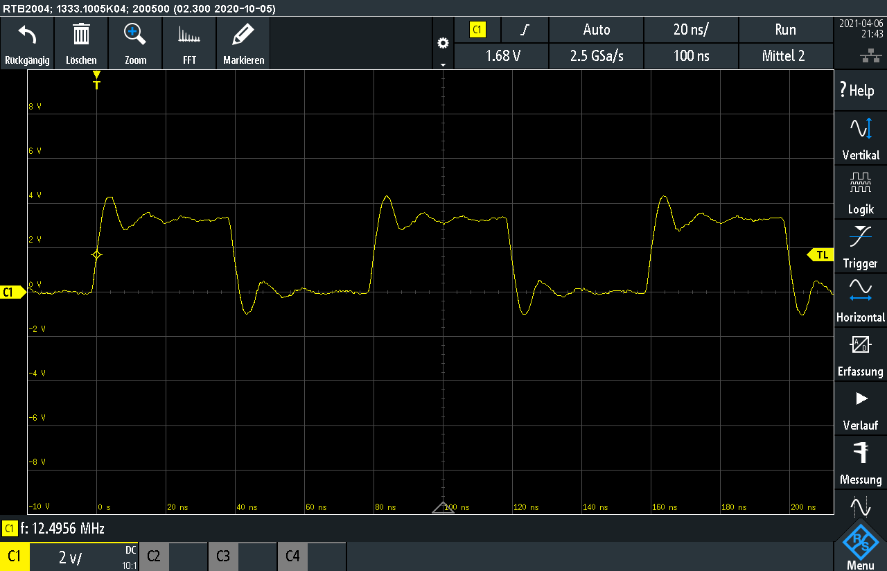

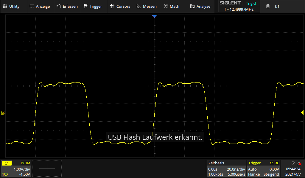

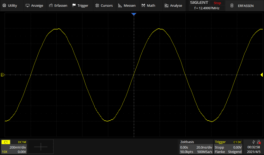

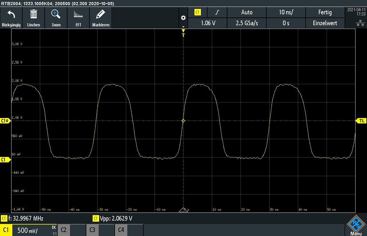

05 Sin 12.5 MHz single Trigger
1 KHz kann jeder, mehr als 12,5MHz habe ich aber leider auf die Schnelle
auch nicht gefunden.
Man sieht aber, das ist schon Faktor 12500 mehr, es fängt an zu
krisseln...
Bei 12.5 MHz habe ich gleich auf Auto-Trigger mit "Schönrechnen"
verzichtet. Ich will ja die Wahrheit sehen :-)
Manchmal muss man X-mäßig weit reinzoomen, um was zu finden.
Also von 20ns auf 20µs "rausgegengen", getriggert (single) und dann
wieder reingezoomt. Wäre schön, wenn das genauso aussieht, wie bei 20ns
getriggert.
Bei der Gelegentheit bin ich auch gleich mal über die Speichertiefen
gestolpert. Keine Ahnung, ob ich da alles verstanden habe, aber viel
Unterschied ist nicht zu sehen.

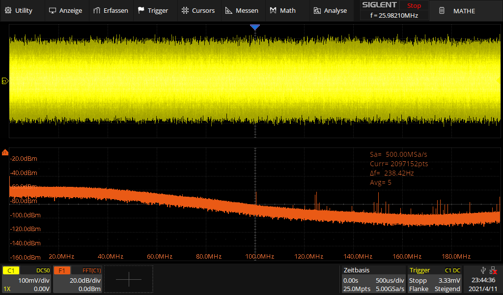

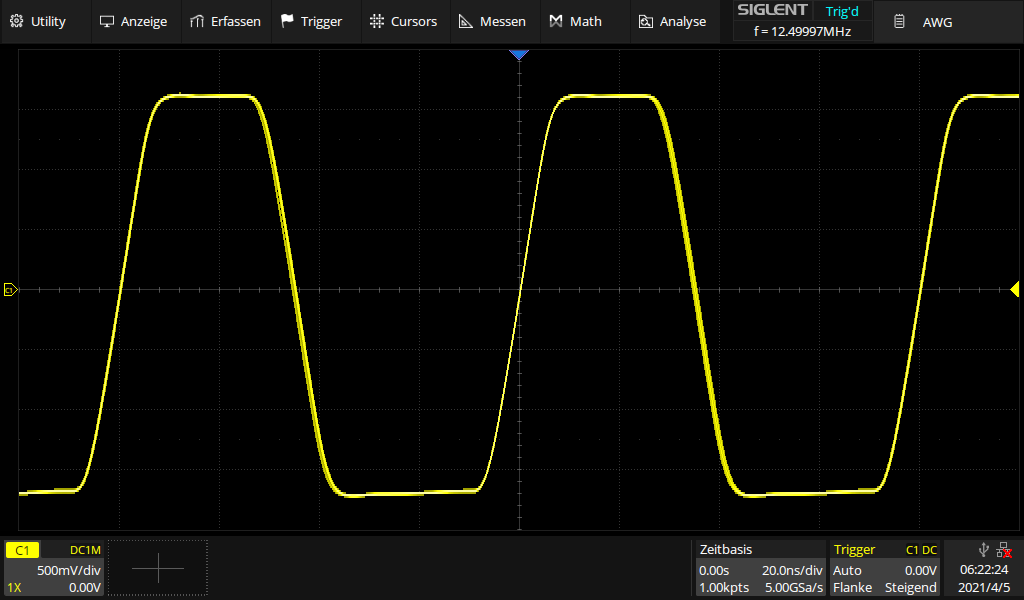

06 Sin 12.5 MHz single Trigger - Zoom x1000

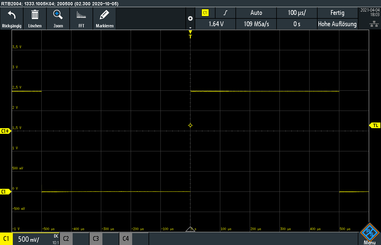

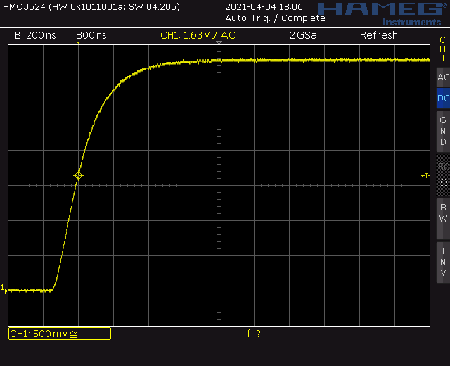

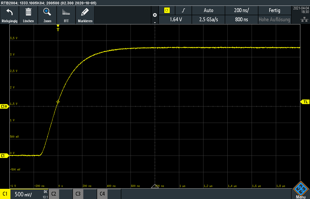

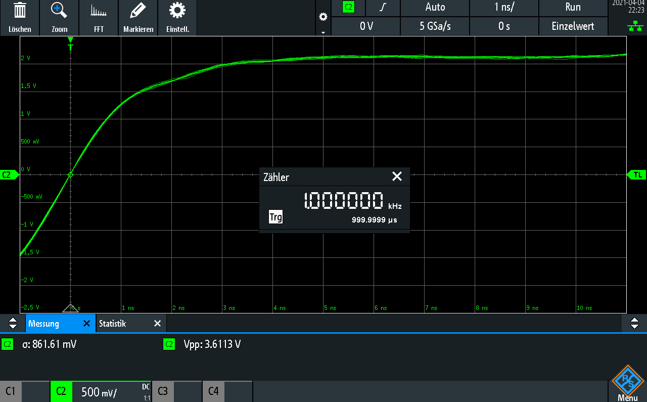

Als ich dann von Sinus zu Rechteck gehen wollte und der Einfachheit
halber die Proben beim Siglent Tastkopf-Kalibrier-Ausgang angeschlossen
habe, bekam ich zunächst einen Schreck. Der 1KHz Rechteck Ausgang hat
eine Anstiegszeit von ca. 400 ns.
Da dachte ich zuerst: "Sch..ße, Tastköpfe nicht abgeglichen".
Schnell nachgeholt und festgestellt, es bleibt dabei: Der
Siglent-Ausgang hat eine Art Tiefpass.
Der RTB ist da deutlich flotter von Null auf eins: 20ns. Um es vorweg zu
nehmen. Der externe Siglent USB-Generator kann auch 20 µs, aber nur im
arbiträren Pulse-Mode. Im Normalen Pulse-Mode (also neben Sinus usw.)
kommt er nur auf 40 ns. Dazu aber später mehr.
Beim Abgleich der Tastköpfe fiel mir noch auf, dass der Siglent-Tastkopf
SP3050 nur einen "NF-Steller" hat. Die R&S RT-ZP03 Tastköpfe haben einen
Steller für den NF-Abgleich (am Griffstück) und zwei für den HF-Abgleich
(an der BNC-Buchse).
Und: Beim R&S RTB gibt es einen Assistenten, der den Abgleich
unterstüzt. Gefällt mir sehr gut.

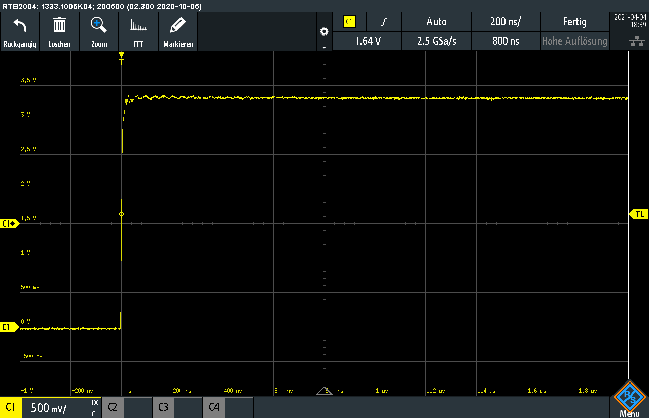

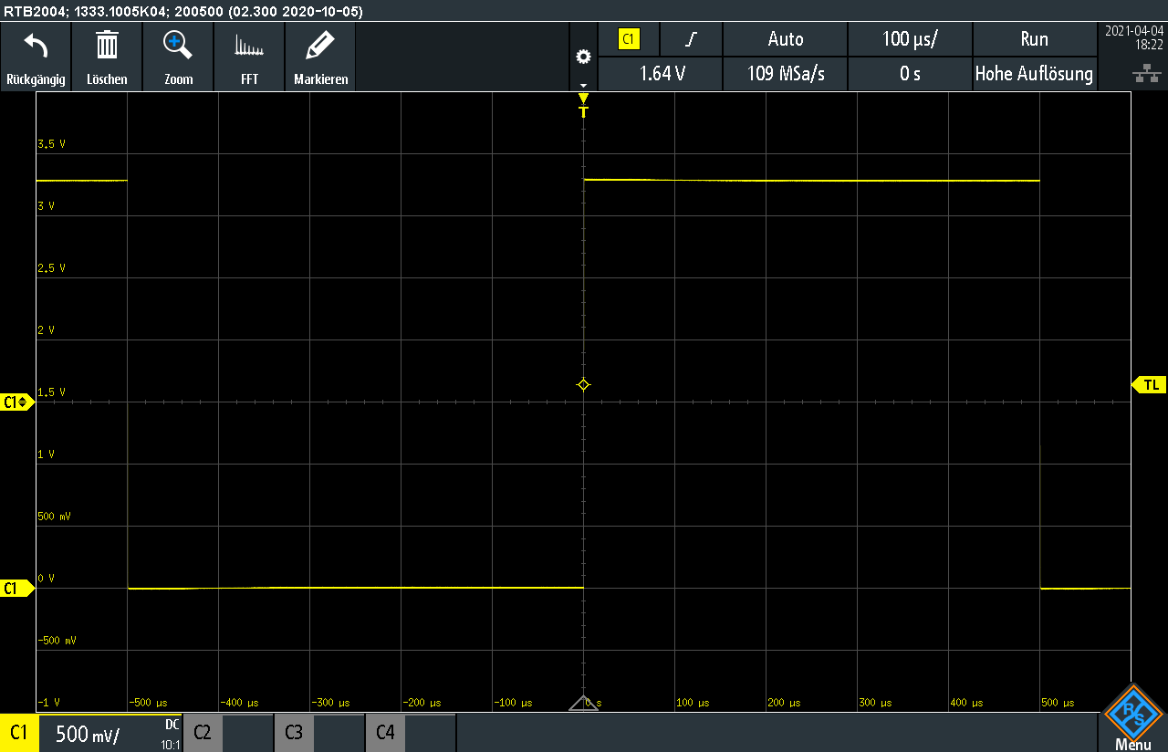

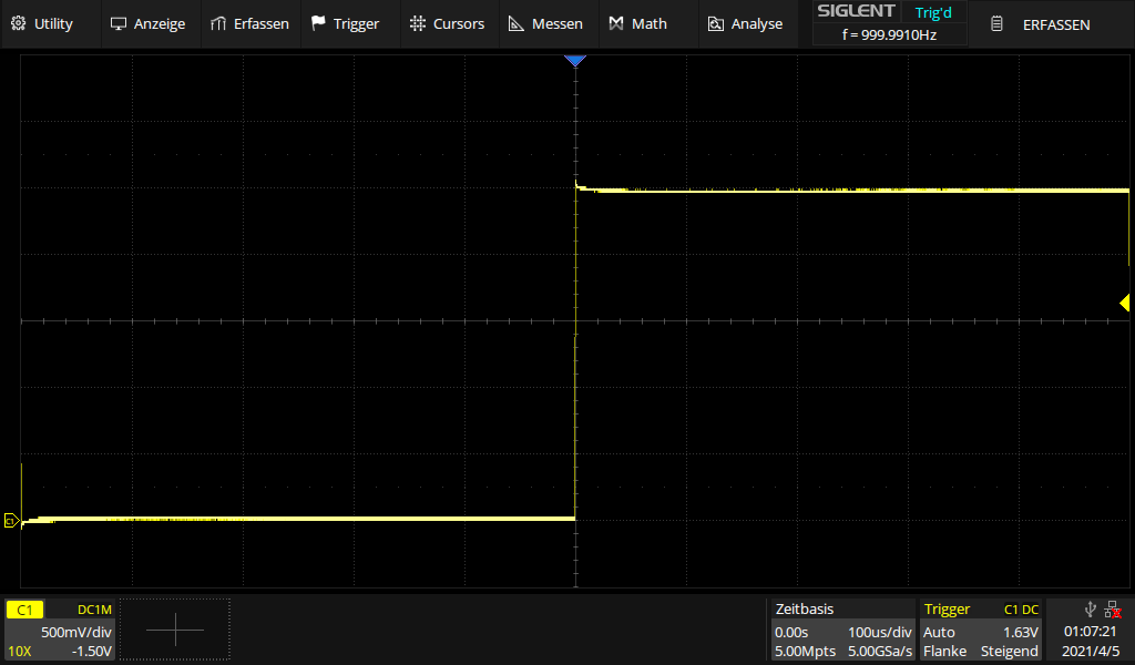

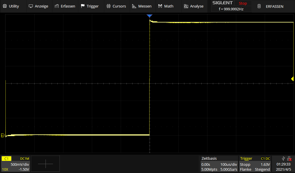

Als Rechteck-Signalquelle habe ich mich dann (zunächst) für den
Cal-Ausgang des R&S RTB entschieden.

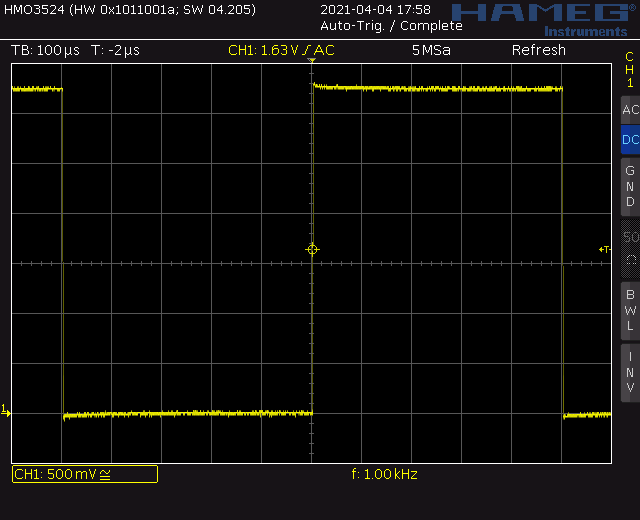

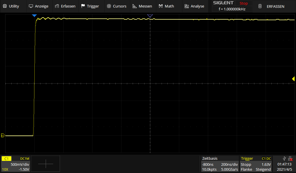

07 Sqr 1 KHz (R&S Cal-Ausg) TB100µs --> 01 Auto Trigger
Man sieht beim Siglent einen leichten Überschwinger. Den habe ich
zunächst auf die Tatsache geschoben, dass ich alle Proben mit dem
Rechteck-Ausgang vom RTB abgeglichen habe. Könnte ja sein, das sich das
gegenseitig "ausgleicht". Später dazu mehr, könnte "Software-Schummel"
sein ;-)

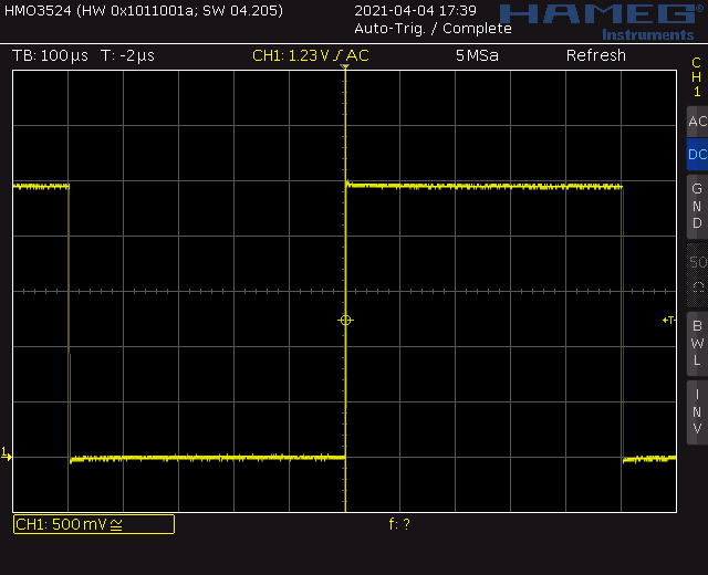

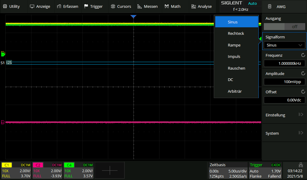

... und noch als
02 single Trigger
eigentlich sehr ähnlich.

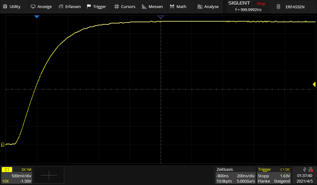

Dann doch nochmal interessenhalber am Cal-Ausgang des Siglent
angeschlossen, um zu sehen, wo die Überschwinger beim Siglent herkommen.
08 Sqr 1 KHz (Sig Cal-Ausg) TB100µs --> 01 Auto Trigger
... und der Vollständigkeit halber noch Single-Trigger:
08 Sqr 1 KHz (Sig Cal-Ausg) TB100µs --> 02 single Trigger
Auch hier der Überschwinger.

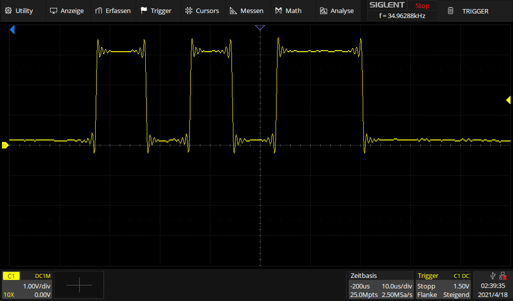

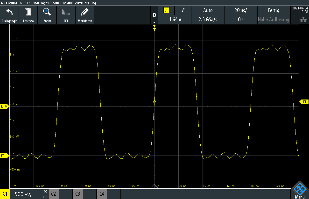

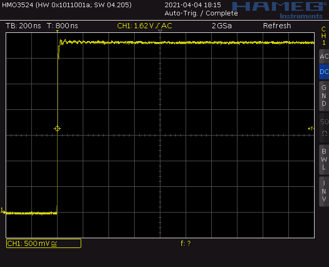

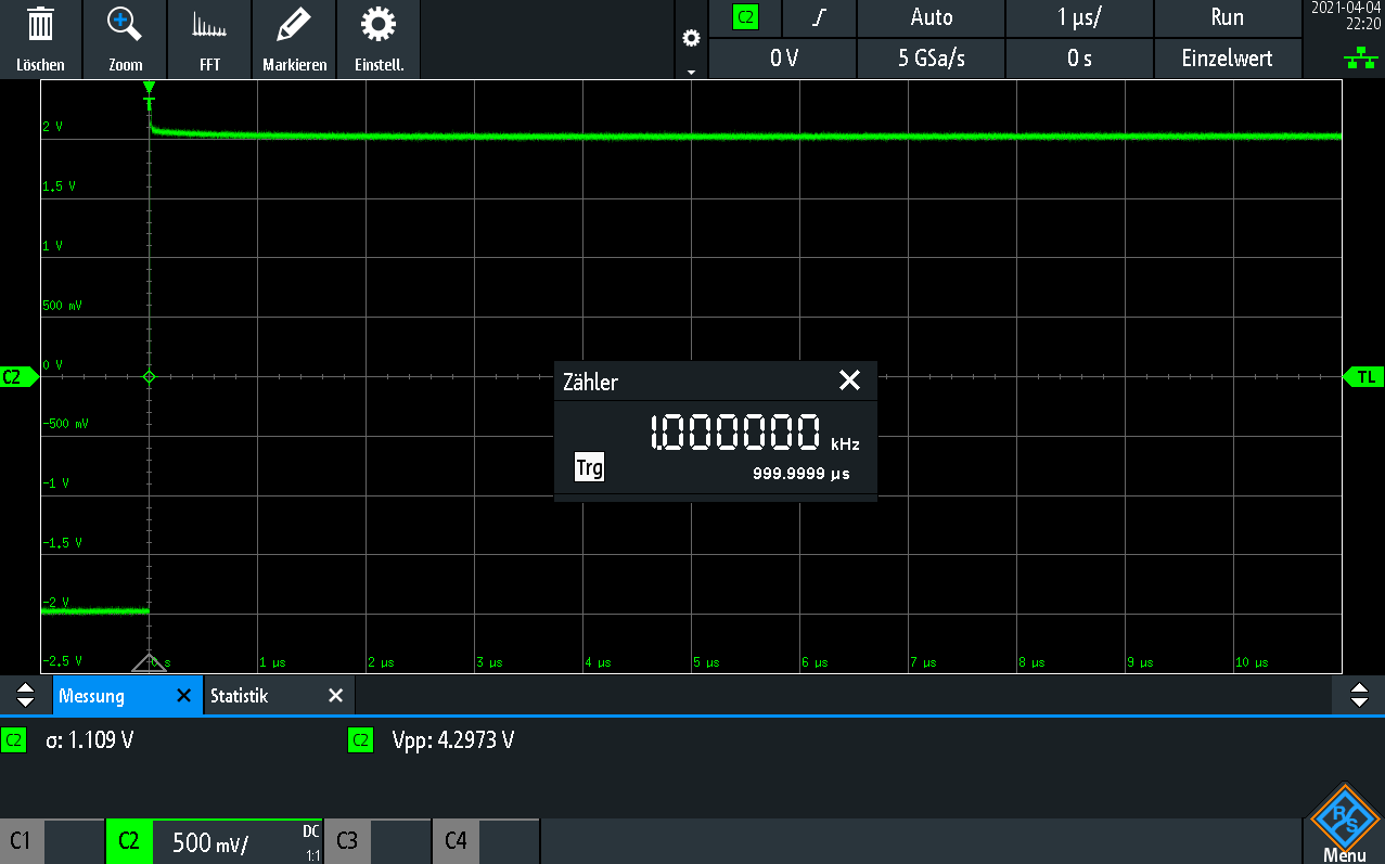

Jetzt die interessante Frage:
Der Siglent war ja der mit dem langen Anstieg beim
1KHz-Rechteck-Cal-Ausgang.
Wo kommen da eigentlich die Überschwinger her?
Also mal "reingegangen" (TB 100µs --> 200ns).
Sobald man weiter reingeht, ist der Überschwinger weg.
Ich vermute hier also irgendwelche "Software-Artefakte".
09 Sqr 1 KHz (Sig Cal-Ausg) TB200ns\single Trigger\

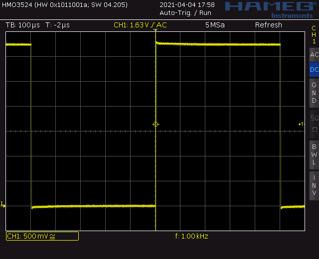

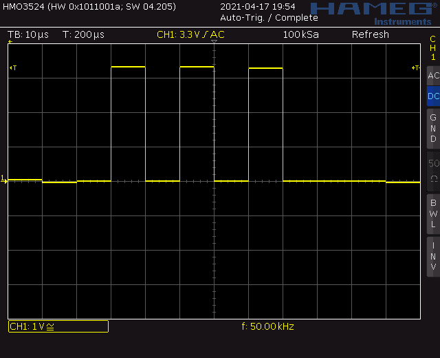

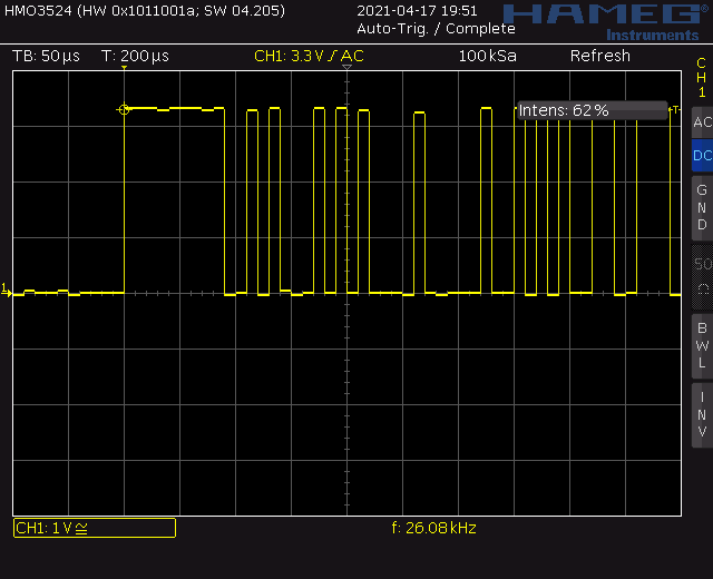

Dann noch interessenhalber mal die 1 KHz aus meinem
Hameg-Funktionsgenerator:
10 Sqr 1 KHz (Hameg F-Gen) TB200ns

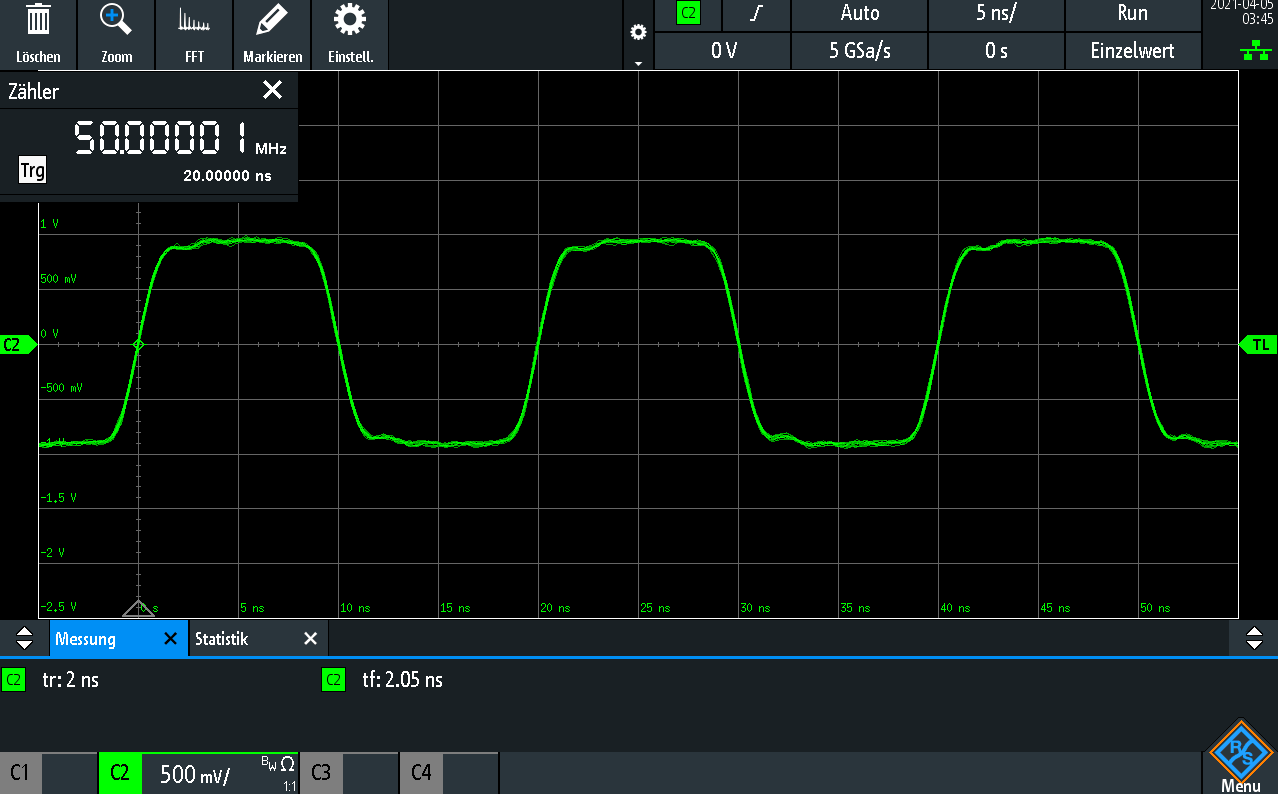

Bin ja echt mal gespannt, wie das ganze bei 50MHz Rechtecken aussieht.
Muss ich mir aber erst basteln.
von Manfred L. (egonotto)
glaub ich nicht. Du siehst nur den Anfang des Überschwingers und
erkennst daher nicht, dass es ein Teil eines Überschwingers ist.
Siehe die 3 Bilder mit verschiedenen Zeitbasiseinstellungen.
MfG
egonotto

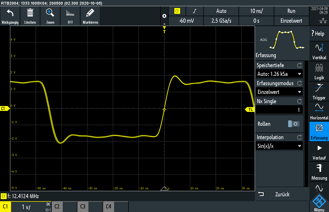

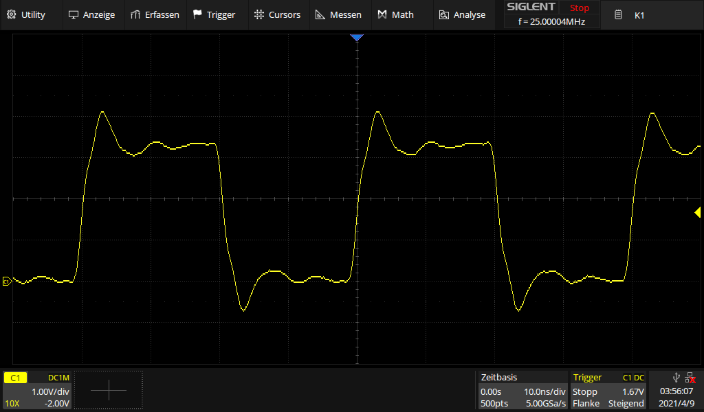

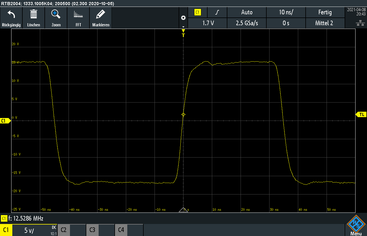

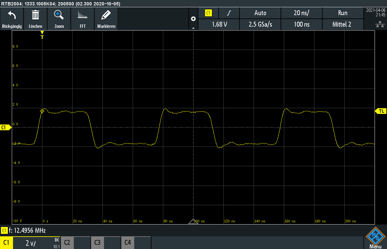

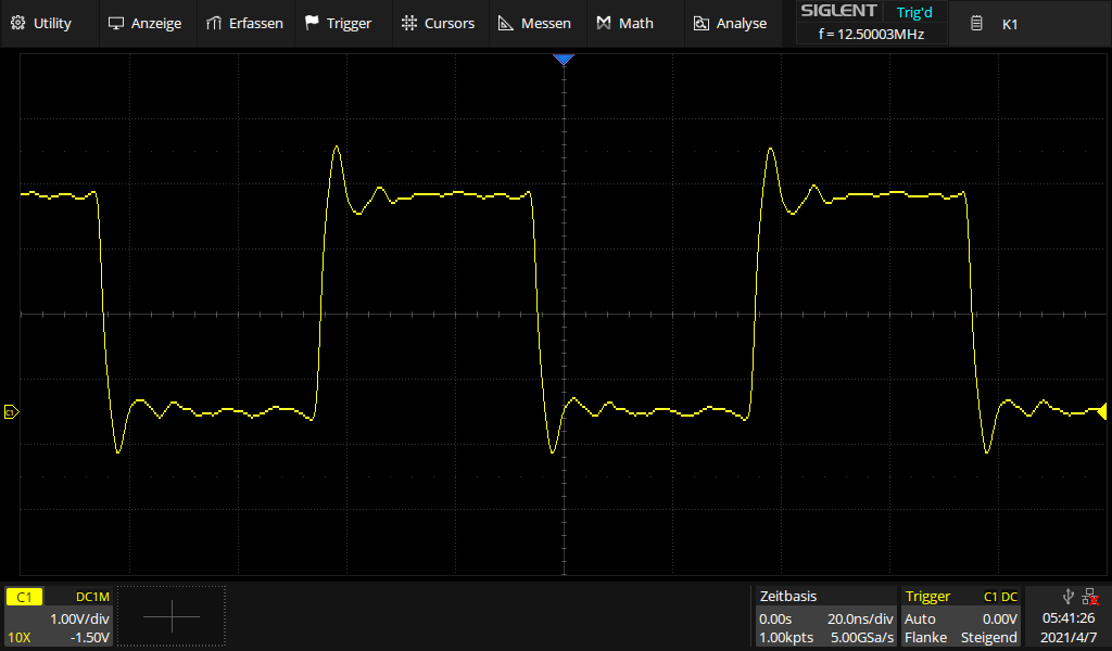

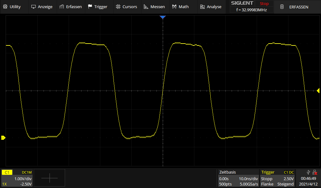

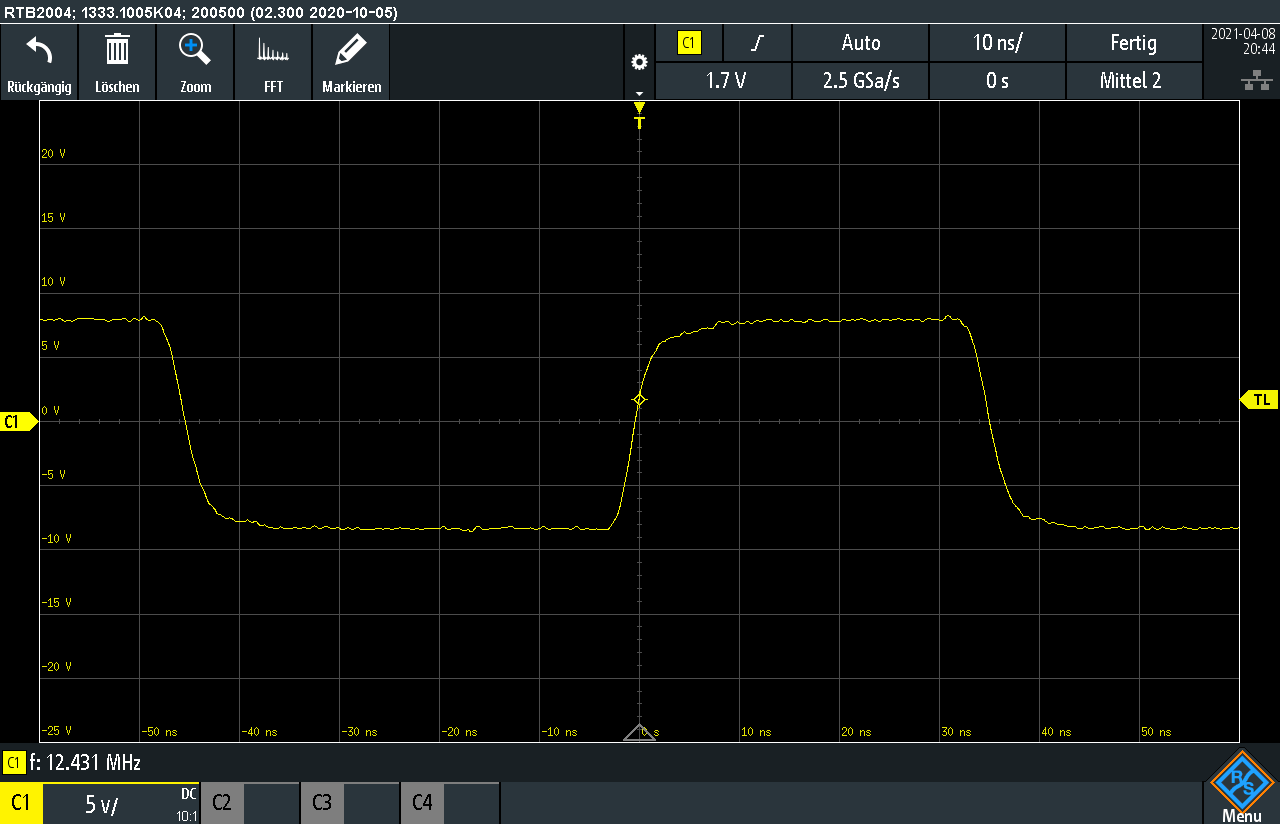

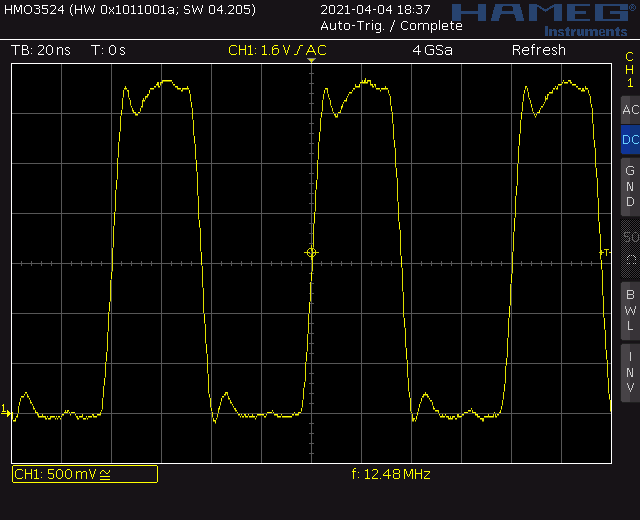

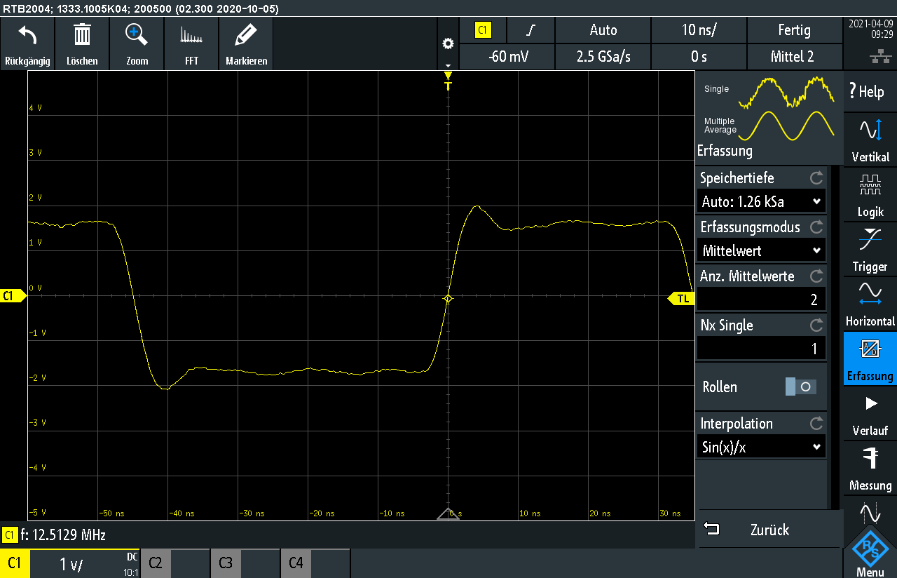

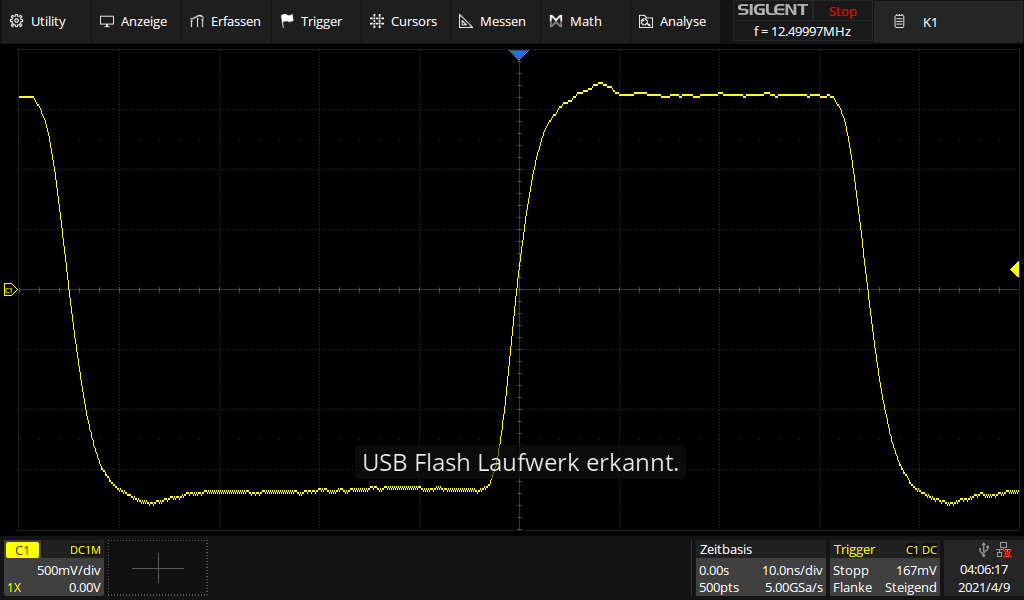

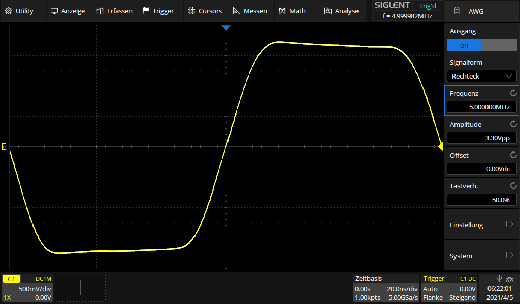

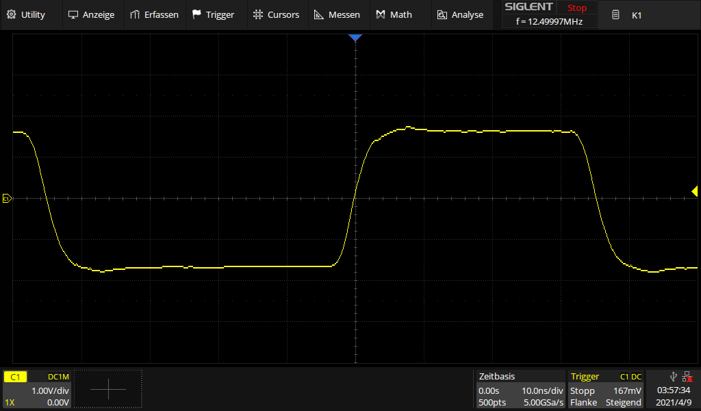

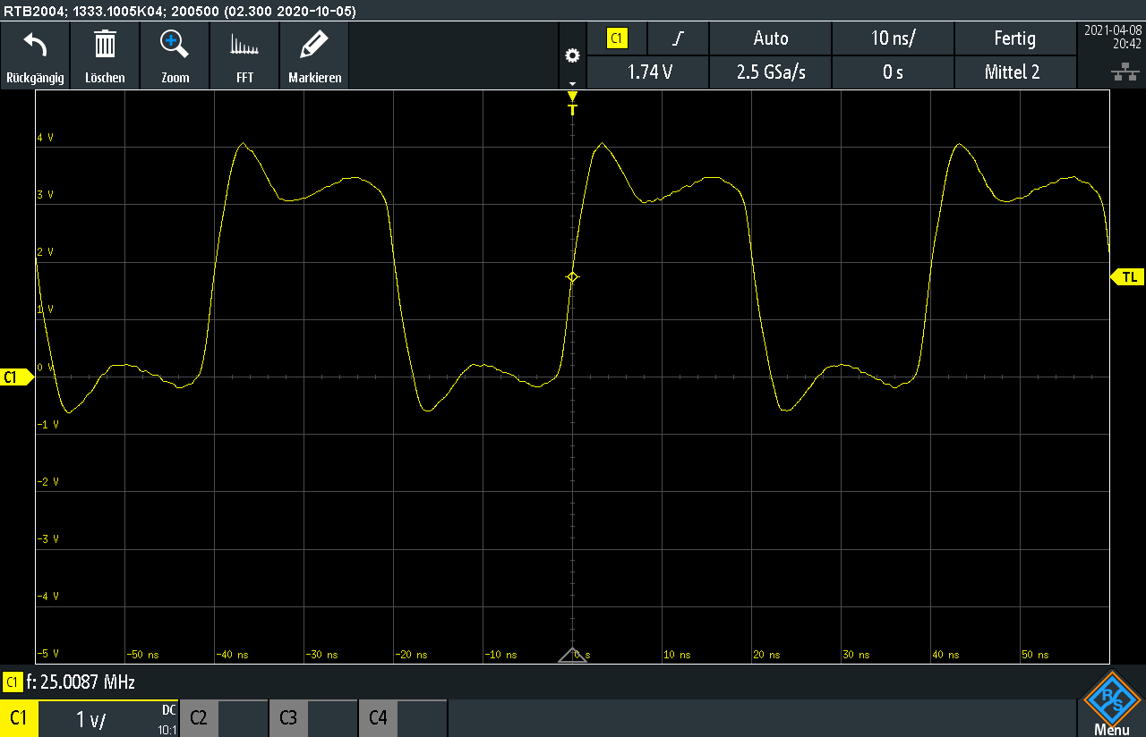

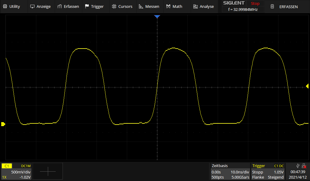

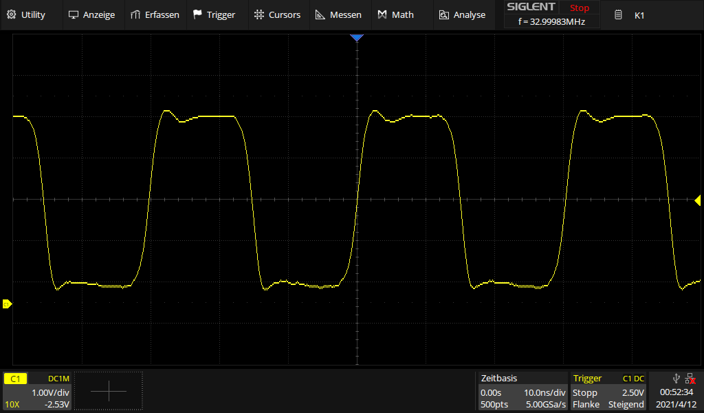

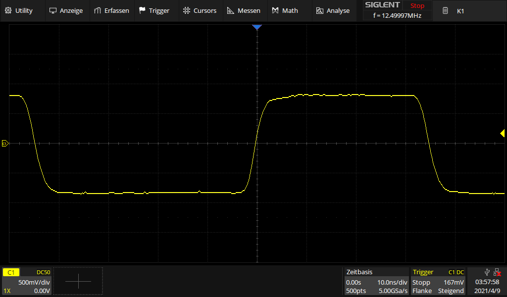

dann noch ein 12,5 MHz Rechteck aus dem Hameg-Funktionsgenerator.
Einmal mit Einzelerfassung und einmal im HighRes-"Bitschummel"-Mode.
Hier kommt ein interessantes Detail beim Siglent zum Vorschein:
Mit der HiRes-Bit-"Erweiterung" um 0.5 ... 3.0 Bits wird der Signalweg
zum Tiefpass. Vermutlich weil sich die fehlenden Hardware-Bits (Siglent
hat soweit ich das sehe nur einen 8 Bit ADC) aus Software-Rechnerei
gemittelter Rauschanteile berechnen.
Der R&S RTB hat zwar auch solche "Spielerein" um aus 10 Bit 16 zu
machen, aber die machen es irgendwie besser. Zumindest ändert sich die
Kurvenform nicht.
Der alte Hameg versteht übrigens von all dem nichts. Bei Ihm ist
HW=SW...
11 Sqr 12.5 MHz (Hameg F-Gen) --> 01 HiRes

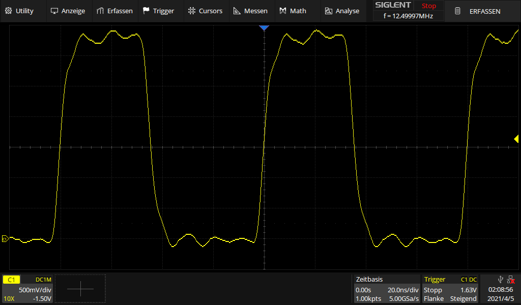

Beim Weglassen der HiRes Optionen erinnert sich der Siglent wieder etwas
mehr and das, was vorne reinkommt...
Die Kurve wird steiler = Höhere Frequenzen.
02 Einzelerfassung

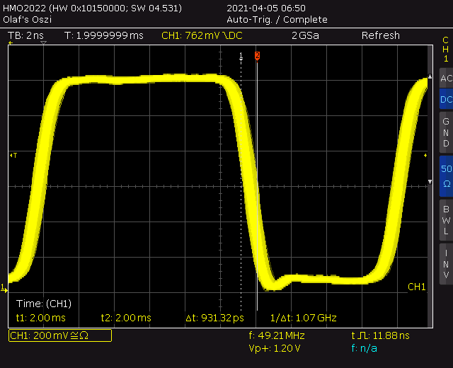

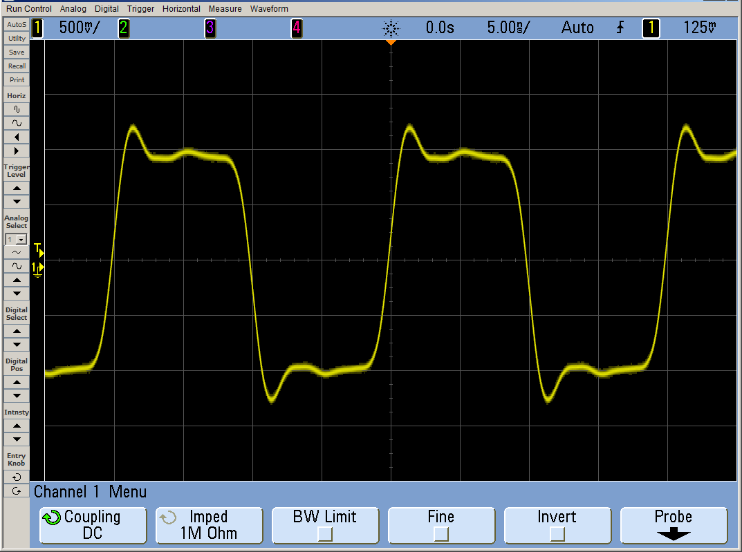

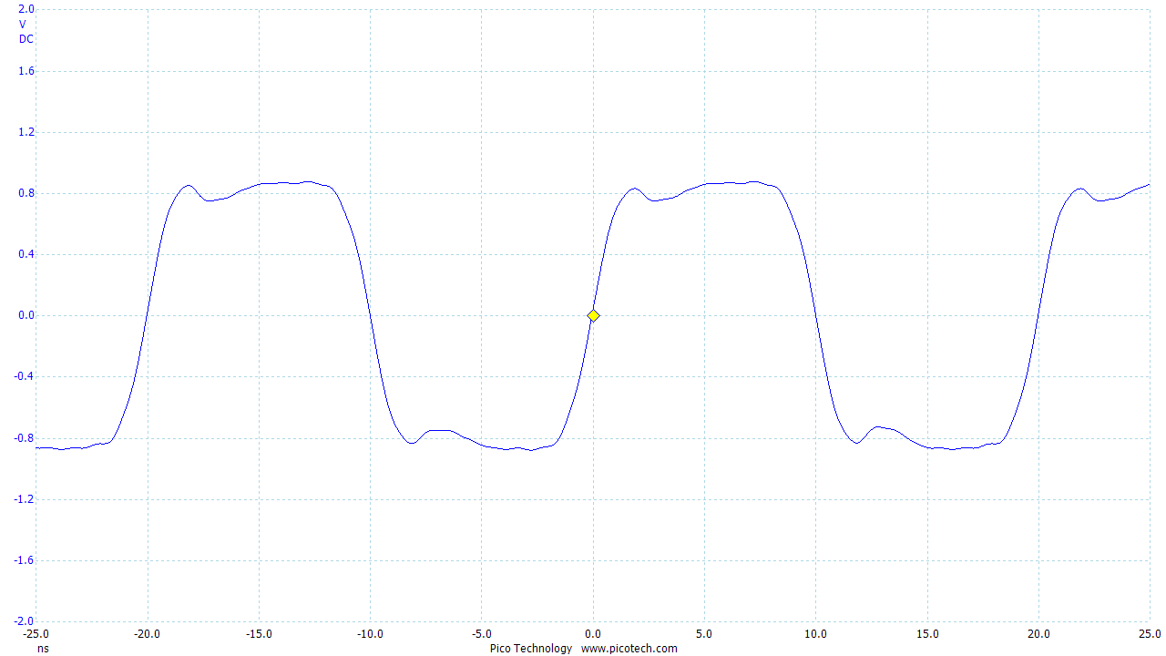

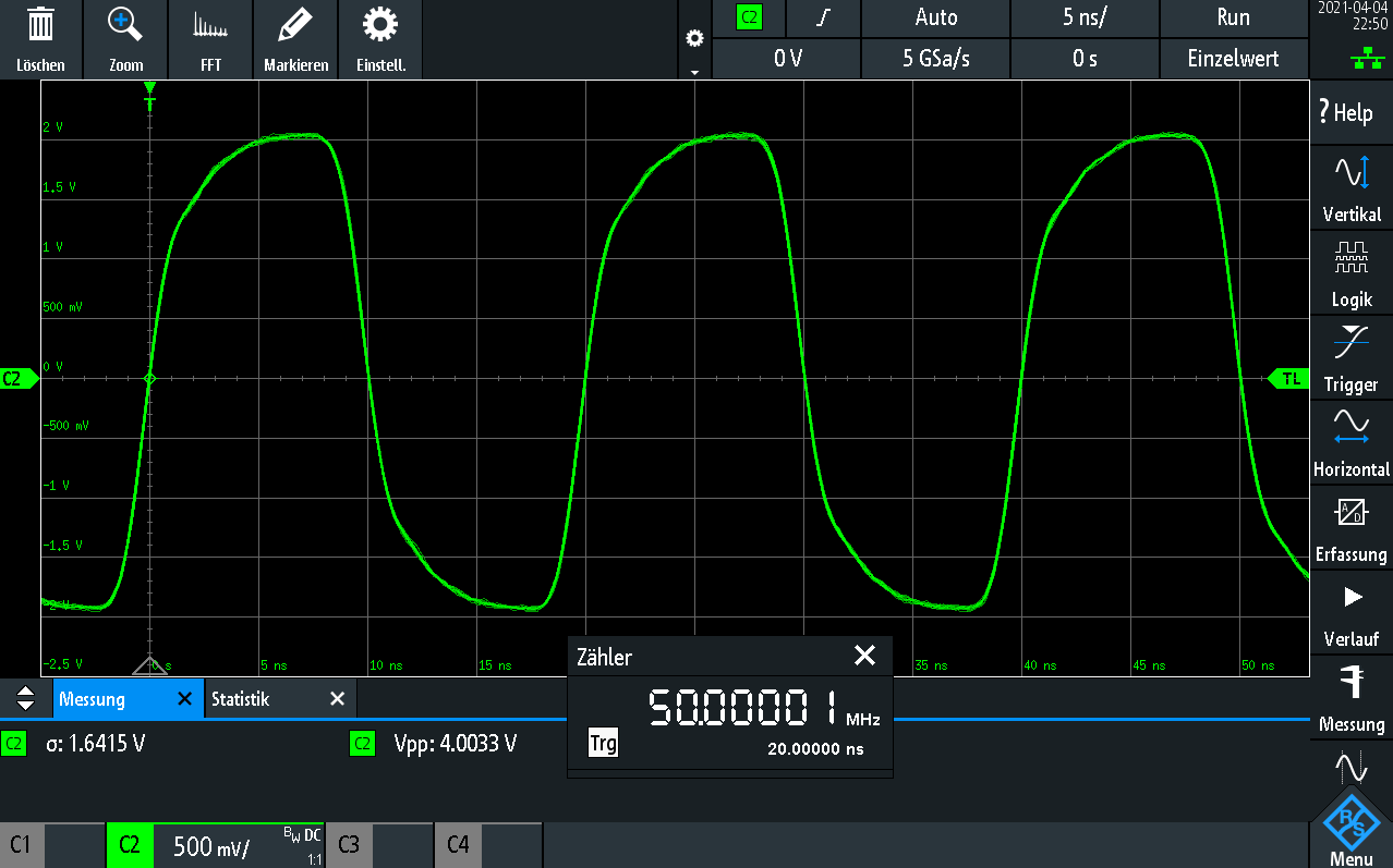

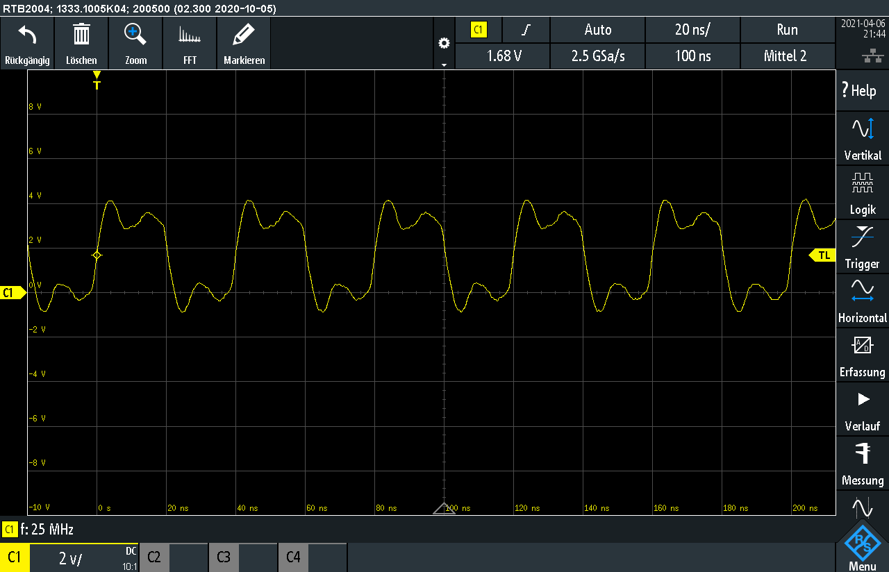

könnte mit einem 350 MHZ Gerät etwa wie in "50MHz_350MHZ BW.png"
aussehen:
MfG
egonotto
von Michael (Gast)
Das kann man nicht verstehen!
Kannst Du beim Siglent mal das Menu für Acquire durchsehen? Evtl. ist da
der Algorithmus fürs Schönrechnen einstellbar.
Wenn Du unterscheiden willst, ob es an den Tastköpfen oder am Scope
liegt, solltest Du das Signal koaxial einspeisen (BNC-Kabel) und am
besten mit 50Ohm-Eingang arbeiten. Die Siglent-Scopes, die ich bisher
sah, waren jedenfalls nicht so schlecht.
Interessant! Weitermachen...
Manfred L. schrieb:
> Hallo,
> aussehen:
> MfG
> egonotto
Allerdings sollte der Eingangswiderstand 50 Ohm sein, sonst schaut es
wie in "50MHz_350MHZ BW_so nicht.png" aus.
> aussehen:
> MfG
> egonotto
Was für eine Generator hast Du angeschlossen? Macht es Sinn, sich mit
einem STM32, FPGA o.ä. etwas (versuchen!) zusammenzustricken oder kommt
da mehr "Sinus" raus?
Knulli
Da gibt es:
Normal, Spitzen, Mittelwert und Erweiterte Auflösung (Schummel-Bits).
Da bin ich entweder auf Normal gegangen oder Erweiterte Bits.

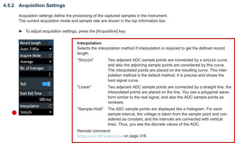

von Michael (Gast)
Ich meinte sowas, wie beim HMO, Acquire auf Seite 2. Da kannst Du
umschalten zwischen Sample&Hold, linear interpoliert oder normal (Scope
ist jetzt aus, kann nicht nachsehen wie das genau heißt. Außerdem steht

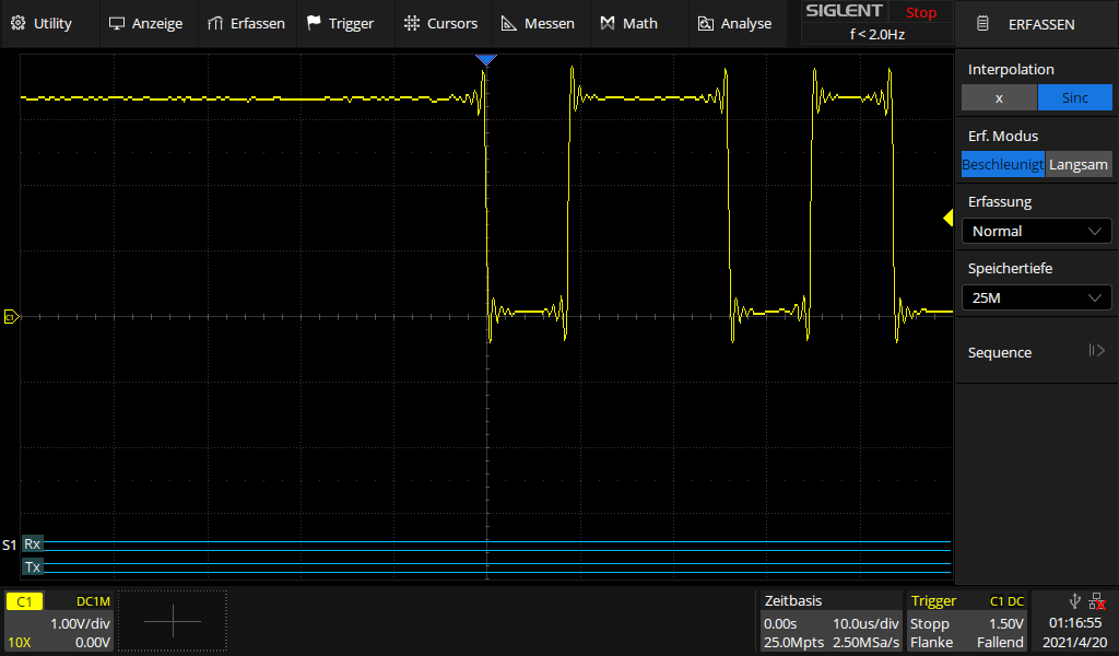

hier nur ein HMO 2024).
Wenn ich genau wissen will, was das Scope sieht, schalte ich auf
Sample&Hold. Interpolieren kann ich selbst. Gerade bei sehr steilen
Flanken ist das sehr aufschlußreich und meist informativer als die
normale Darstellung. (Aber ich programmiere auch in Assembler :-)))
> Knulli
ich habe einen Siglent SDG6022X verwendet, der aber nach einem
Motherboardaustauch meint, ein SDG6052X zu sein. Anstiegszeit ist 2 ns.
Du kannst preiswerte Quarzoszillatoren verwenden.
https://www.reichelt.de/quarzoszillator-50-00-mhz-oszi-50-000000-p13716.html?&trstct=pos_35&nbc=1
Nach meiner Erfahrung haben die eine Anstiegszeit von etwa 6ns.
STM32, FPGA o.ä. sind sicher auch einen Versuch wert.
Bei so hohen Frequenzen ist es wichtig Reflexionen zu vermeiden.
Bei BNC-Kabel sollte das Scope 50 Ohm haben. Bei Tastköpfen sollte man
den 10er Teiler verwenden.
MfG
egonotto
von Thomas (Gast)

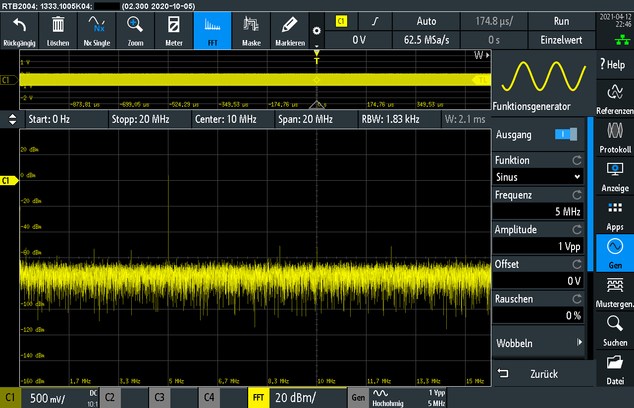

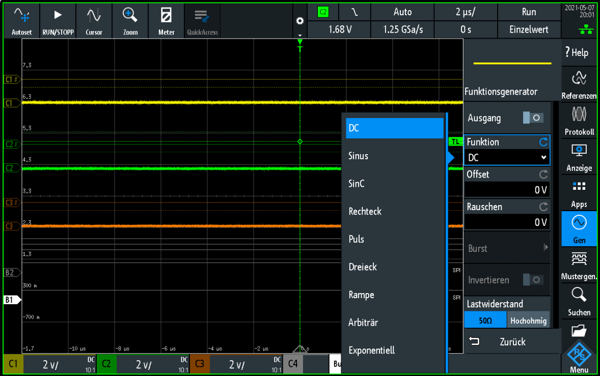

Ja, kann man: Display -> Intensity -> LED Intensity
(Anhang: Screenshot aus dem user manual zusammengesetzt)
> mach ich gleich mal

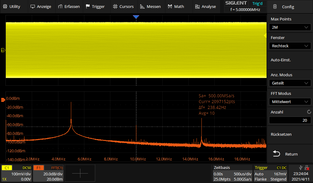

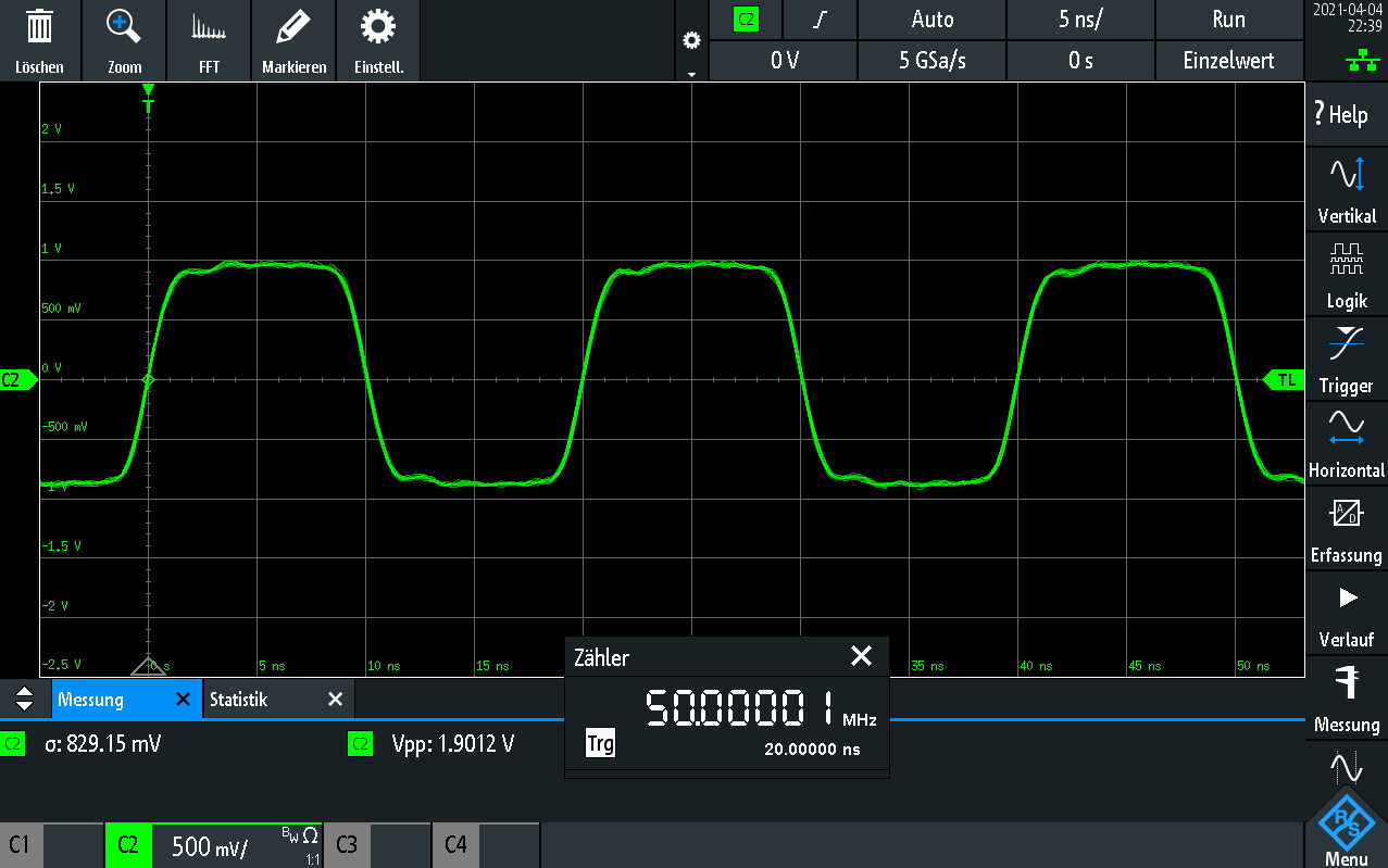

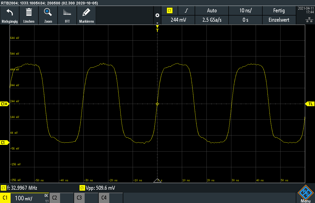

So, hier das "Ergebnis, des Versuches, dem USB Generator einen
Rechteck(!) zu entlocken. Bei 10 MHz geht das fast als Sinus durch und
bei 10 MHz ist dann auch schon auch Schluss :-)
Der Hameg-Gen geht auch nur bis 12.5MHz. :-(

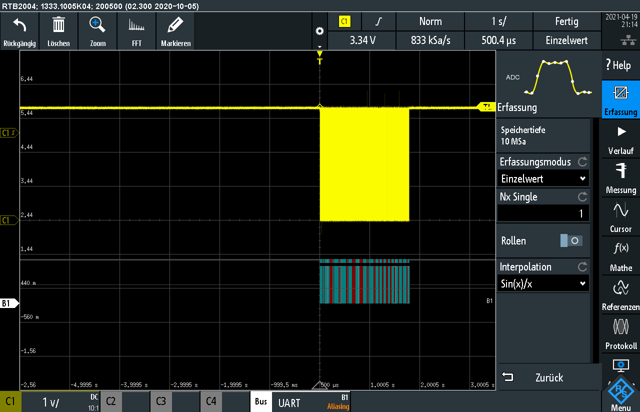

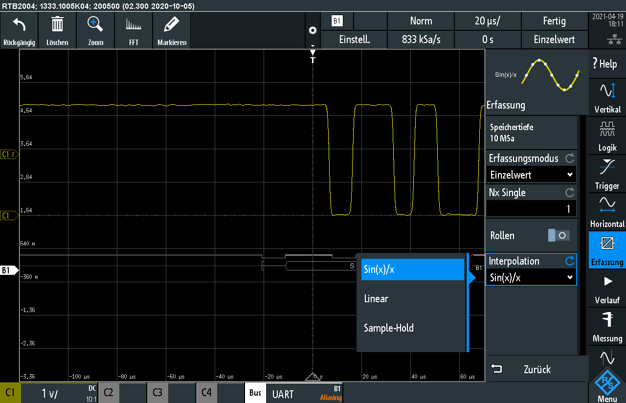

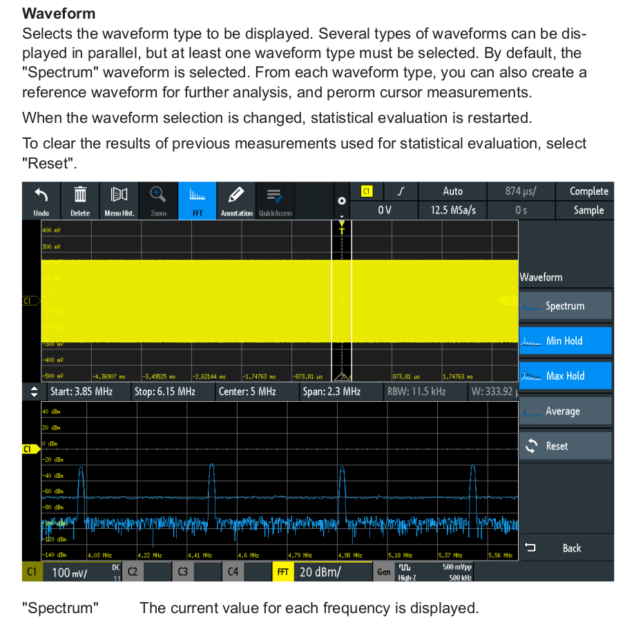

von Thomas (Gast)

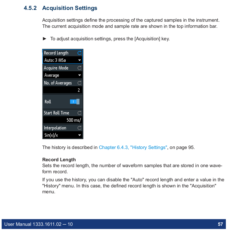

anbei wie das beim RTB eingestellt werden kann

Thomas schrieb:
Prima, 30% Helligkeit für die Knöpfe reichen völlig aus...
Wenn man jetzt noch die Farbe der Kurve verändern könnte...
R&S hat nämlich aus "gelb, grün, lila und blau" schrecklicherweise "gelb
grün, ogange(!) und blau" gemacht. Sieht aus wie ein Oster-Eier-Nest.

von Thomas (Gast)
Ja, die waren mir auch viel zu hell.
Zur Kurvenfarbe gibt es nur die angehängten Optionen.
Thomas schrieb:
> Manfred L. schrieb:
>> Wenn Du den RTB behalten willst, denke auch an 50 Ohm Eingänge.
>> Kann man erreichen mit BNC-T-Stück und BNC 50 Ohm Abschlusswiderstand.
> Das würde ich wegen Relexionen (stubs) nicht machen. Besser einen
> ordentlichen Durchgangsabschluss verwenden. Das Original wäre ein HZ22:
> https://www.datatec.de/rohde-schwarz-hz22-adapter-kabel
> Ein günstigeres Konkurrenzprodukt sollte es aber auch tun.
anbei ein 50 MHz Rechteck mit einem BNC-Kabel an 2 verschiedene
Oszilloscope angeschlossen, mal mit 50 Ohm Eingang und mal mit einem
Welches Bild gibt die Wirklichkeit am besten wieder?
MfG
egonotto
PS.: Und mit BNC-T-Stück und BNC 50 Ohm Abschlusswiderstand noch an
einen dritten 200 MHz Oszilloscop

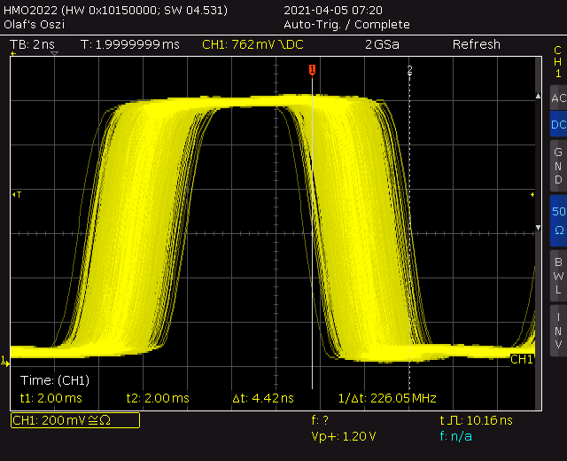

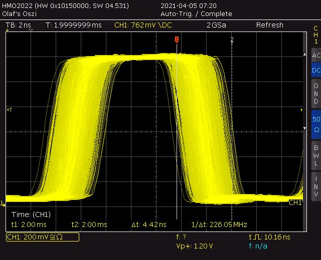

von Olaf (Gast)
Wofuer brauchst du eigentlich solche Oszis wenn du damit schon damit ein
Problem hast?
Nimm doch mal einen beliebigen Oszillatorbaustein wie man doch immer was
rumliegen hat und miss mal den Jitter mit deinen drei Kisten.
Zum Vergleich mal der Ausgang einer 50Mhz PLL (aus 24Mhz) aus dem
Anlogic EG4S20 (chinesischer FPGA) gemessen 2ms nach der Triggerung.
BTW: Zumindes bei meinem HMO2022 treten dann auch die Grenzen der Hamegs
zu tage, der laesst sich dann nur noch SEHR unwillig bedienen.
Vermutlich geht der Software da die Rechenleistung aus.
Olaf

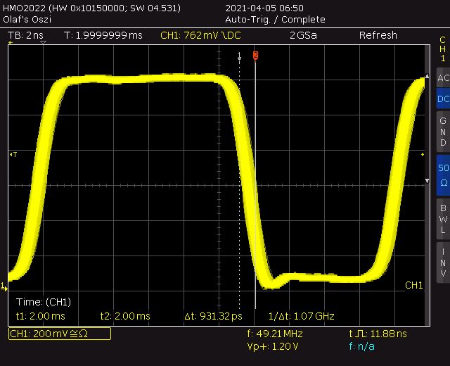

von Olaf (Gast)
Ups....muss was richtig stellen. Das sind keine 50Mhz aus der PLL
sondern 49.152 aus einem extern diskret aufgebauten Oszillator
den ich einmal durch den FPGA geroutet habe.
Man kommt da schnell durcheinander bei den Teilen. :-)
Olaf
von Olaf (Gast)
So, jetzt mal zum Vergleich 48Mhz aus der PLL (24Mhz Quarz *10 /5)
erzeugt.
Das zeigt gleich mal warum es interessant ist sowas zu messen und wieso
PLL nicht immer gut ist. :-)
Und das ist zum Testen der Oszi (Bandbreite, Trigger, Verhalten) auch
interessanter als nur ein paar langweilige Sinuskurven.
Wenn du irgendein Quarzoszillator nimmst dann sollte das bei dir wie in
meinem ersten Bild aussehen. Du koenntest auch irgendeinen
Microcontroller nehmen und da eine Frequenz an einem Testausgang
ausgeben, vielleicht hast du sogar Glueck und hat seinen mit interner
PLL, dann sollte es so aussehen wie im zweiten Bild von mir. Achte mal
darauf was du an maximalen Zeiten einstellen kannst. Wie schon gesagt,
mein oller HMO wird das sehr eigenwillig, unrepoduzierbar und lahm. Aber
immerhin ist es noch verwendbar....
Olaf
von Anja (Gast)
und wie lang ist die Leitung und der Stub?
ca 2 ns für die Überhöhung würde ja einer Signallaufzeit von 40 cm
entsprechen also einer Stub-länge von 20 cm.
Wie genau hat Deine Leitung 50 Ohm (und die entsprechenden
Terminatoren).
Gruß Anja
von Olaf (Gast)
Der vollständigkeitshalber und zum vergleich. Meine beiden Messungen
kommen
aus einem 50R MCX-Ausgang, gehen auf 200mm RG316, dann kommt ein
SMA-Anschluss, dann 2m RG174 mit SMA auf BNC Anschluss. Die 50R sind in
meinem Oszi.
Leider steht der FPGA etwas weiter vom Oszi weg, deshalb diese aehem
ungewoehnliche Massnahme. :-)
Olaf
Anja schrieb:
> Terminatoren).
> Gruß Anja
Die BNC-Leitung ist etwa 1 m RG 58C/U, 50 Ohm: Am Oszi-Ende ist ein
BNC-T-Stück. An einem Ende des Balken ist ein BNC-Abschlussstecker 50
Ohm und am anderen Ende des Balken ist die BNC-Leitung.
Es handelt sich also um niedrige Qualität.
Aber verschiedene Oszilloscope reagieren doch sehr verschieden darauf.
MfG
egonotto

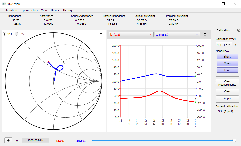

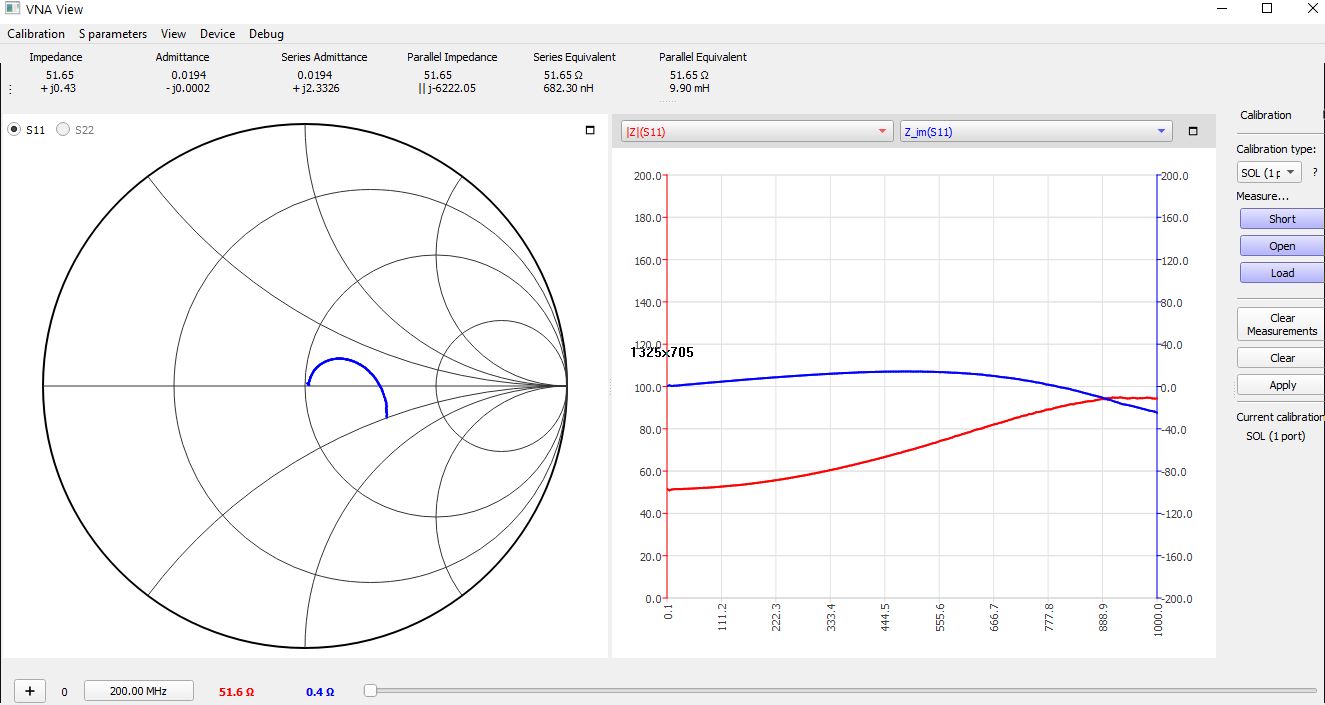

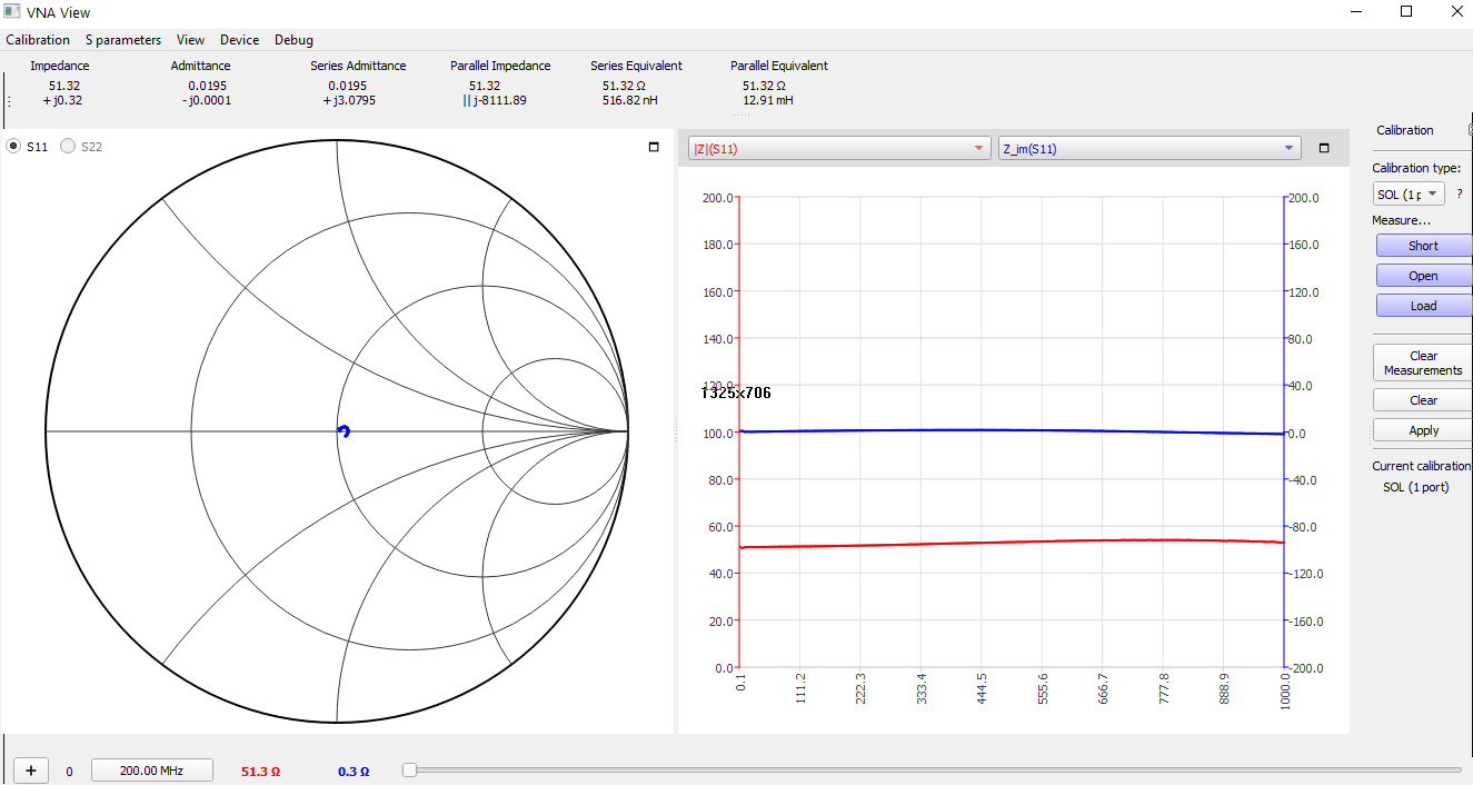

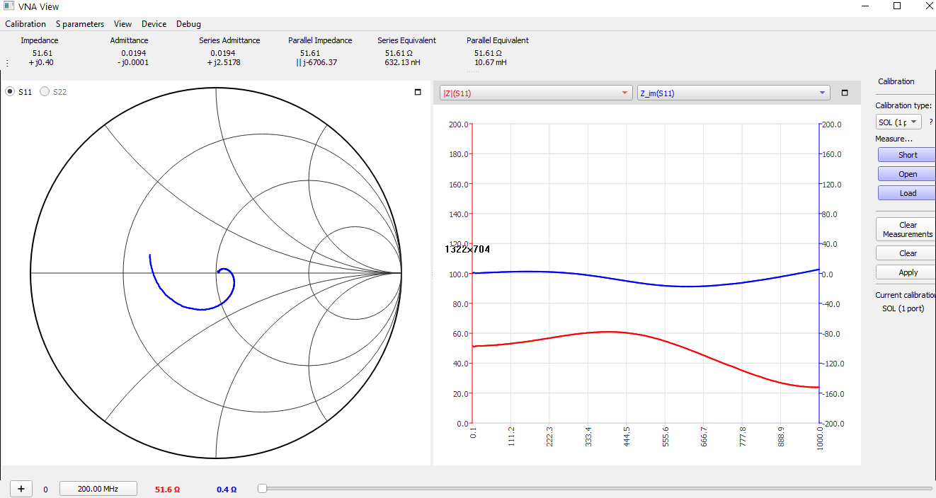

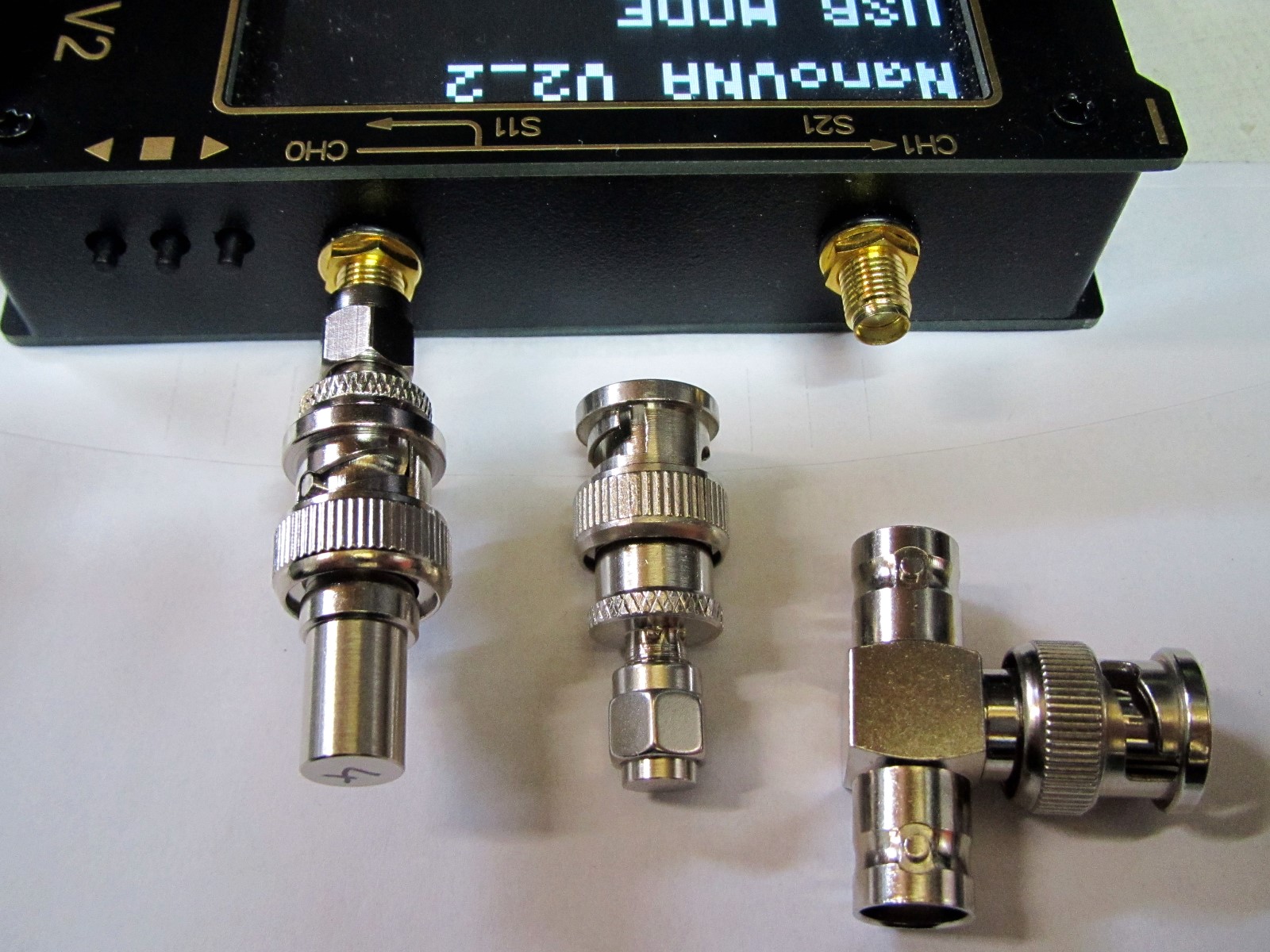

Problem mit den Adaptern.

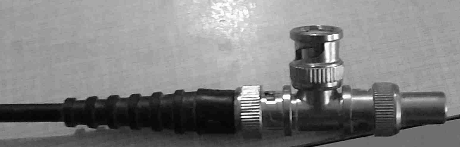

> BNC-T-Stück.
Ich hätte ja geschätzt daß ein T-Stück an der Stelle bei 2ns
Anstiegszeit nichts ausmacht. (So messe ich auch immer an meinem Oszi
allerdings mit maximal 20 MHz Sinus). Aber offensichtlich ist eher der
Abschluß das Problem:

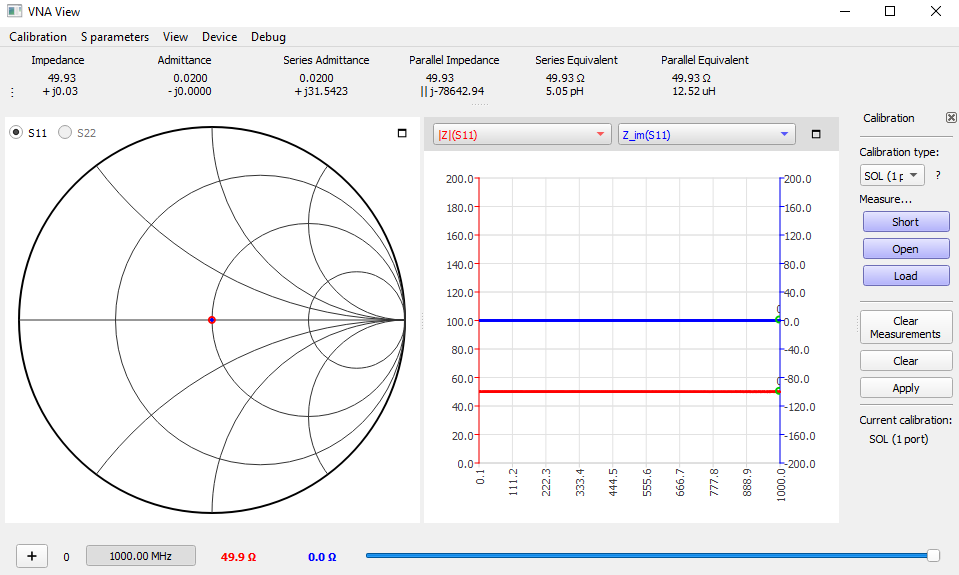

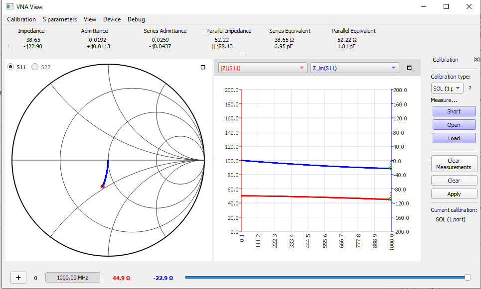

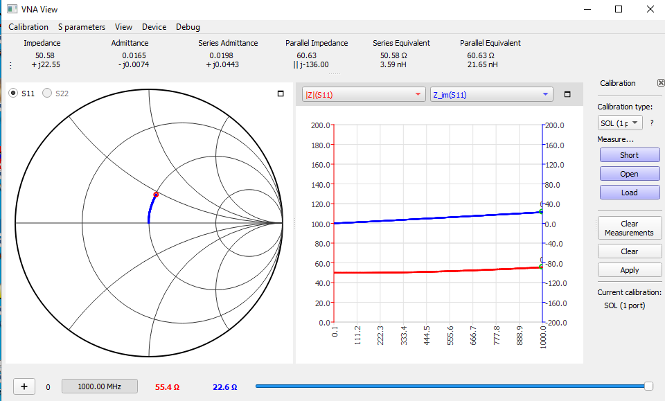

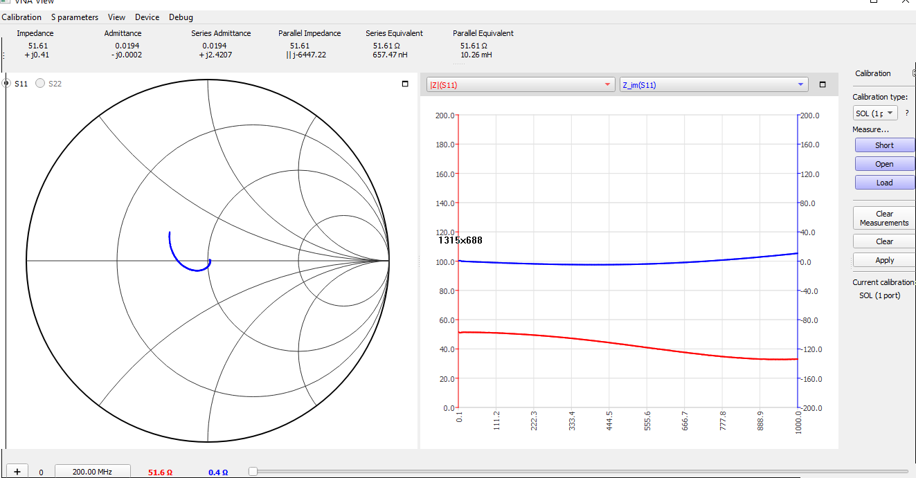

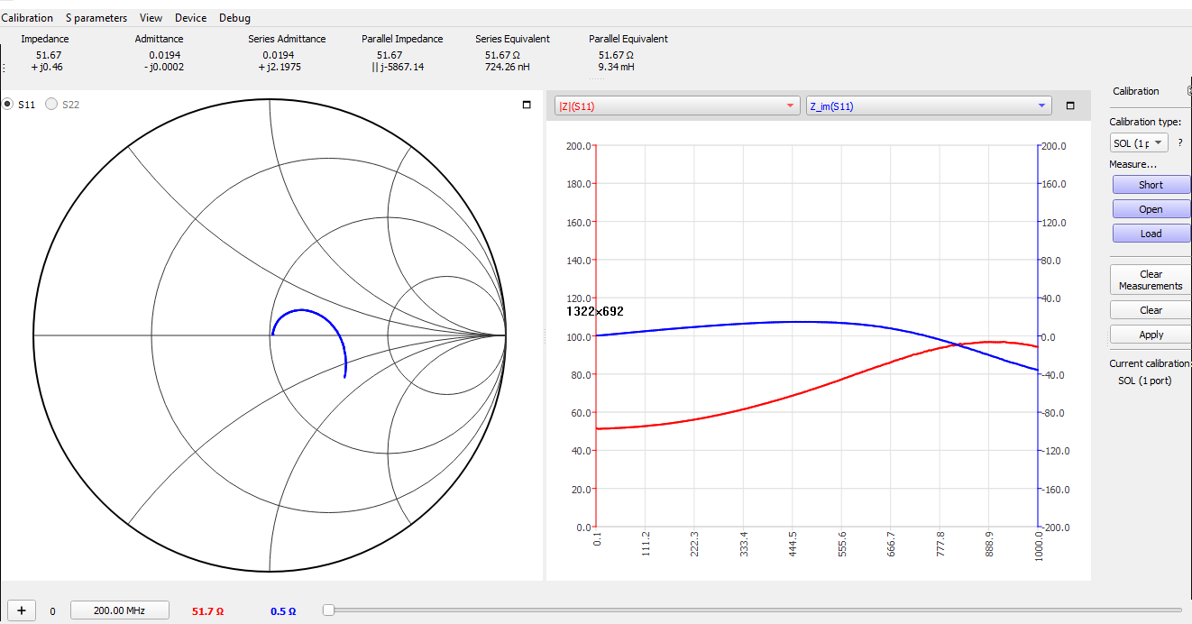

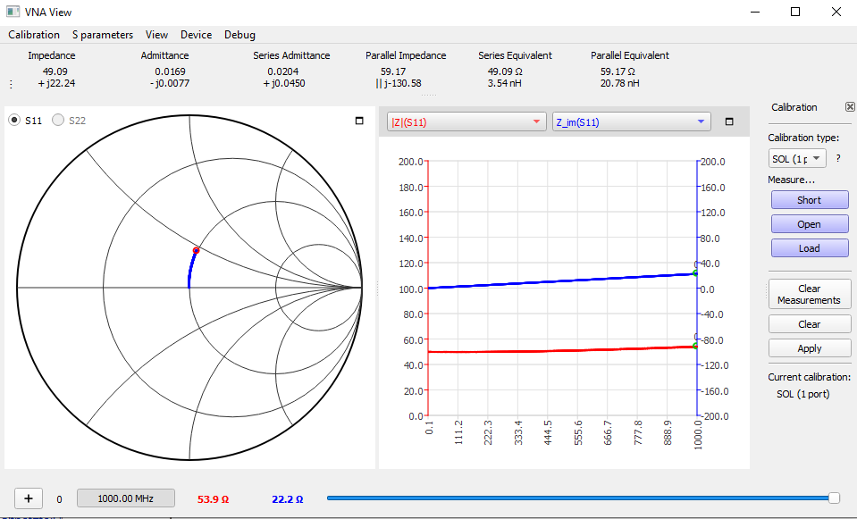

Spaßeshalber habe ich mal die (billigen) 50 Ohm BNC Terminatoren am
NanoVNA2 ausgemessen. Mit erschreckenden Unterschieden. Der SMA Abschluß
ist als "Referenz" für die Kalibrierung verwendet worden. (daher ist er
so "gut").
Frecherweise ist auf dem Terminator "1" auch noch 50 Ohm eingraviert.
Ein zugeschaltetes T-Stück hat nur einen geringen Einfluß.
Gruß Anja

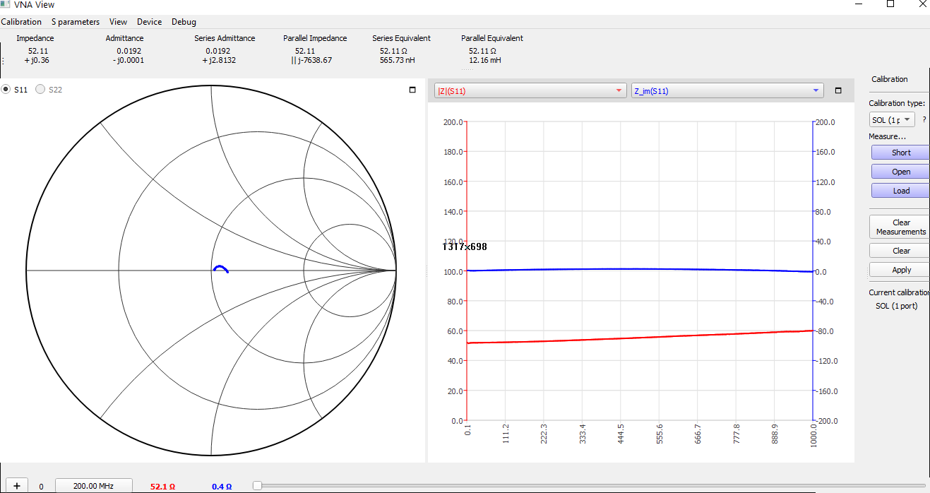

Anja schrieb:
>> BNC-T-Stück.
> so "gut").
> Gruß Anja
ich hab meinen Abschlußwiderstand ohne und mit T-Stück auch mal
vermessen.
Da ich noch ein zweites Paar rumliegen hatte, hab ich das auch vermessen
und es schaut besser aus. Beide sind mal günstig bei Reichelt gekauft
worden.
MfG
egonotto
Olaf schrieb:
> Was vielleicht auch interessant ware, wiederholt eure Messung doch 5x,
> aber
> baut dazwischen Kabel, T-Stueck und abschluss auseinander und wieder
> zusammen.
> Olaf
ich hatte teilweise die Messungen wiederholt.
Also 1'tes gemessen dann 2'tes gemessen dann nochmal 1'tes gemessen dann
nochmal 2'tes teilweise gemessen.
Anbei die Ergebnisse des zweiten Durchgangs. Die Ergebnisse sind nicht
identisch aber doch ähnlich. Man kann also die Abschlusswiderstände mit
dem NanoVNA auseinanderhalten.
MfG
egonotto
@ egonotto/Anja: Habt Ihr beide den NanoVNA?
von Anja (Gast)
offensichtlich beide den NanoVNA V2 (bis 3 GHz).
Der normale schafft nur 900 MHz.
Meiner ist der hier:
https://www.amazon.de/gp/product/B08B8VBRLT
Wenn jemand wirklich bis 350 MHz messen will ist das ein nützliches
Gerät.
Etwas Zubehör ist auch ganz nützlich:
https://www.amazon.de/gp/product/B089YBBNTR
> aber
> zusammen.
Da ändert sich nicht wirklich viel. Wobei ich kein Kabel verwendet habe
(eine Fehlerquelle weniger) sondern nur Adapter von SMA Stecker auf
BNC-Buchse und für die Kalibrierung mittels SMA-Terminator wieder zurück
von BNC Stecker auf SMA Buchse.
Inzwischen habe ich noch den 4. Terminator gefunden den ich mir mal
besorgt hatte. War noch original Verpackt daher weiß ich daß Terminator
#4 ein Amphenol B1004A1-ND3G-50R-0.01-1W ist. (von Conrad).
Er ist von der Messung her fast identisch mit Terminator #3.
-> die beiden anderen #1 und #2 müssen also die Reichelt Terminatoren
UG88-50 sein.
Gruß Anja
A. schrieb:
> Vlt. den Thread umbenennen in „Korrekten Abschluss am Scope mit NanoVNA
> ermitteln“? Schade, dass es nicht mehr/kaum noch um den Vergleich der
> Geräte geht.
Ich mache bald weiter :-)

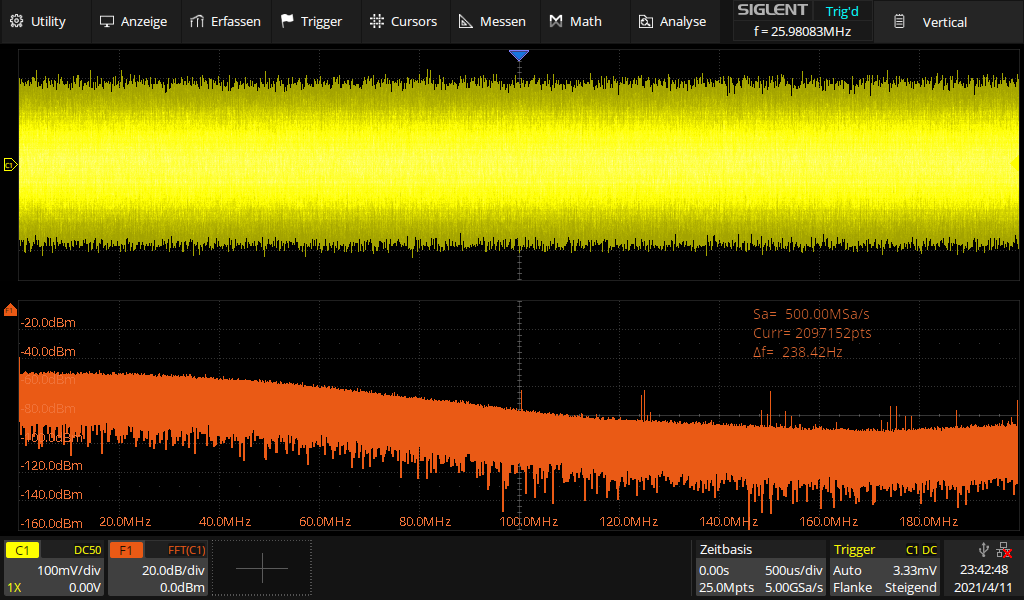

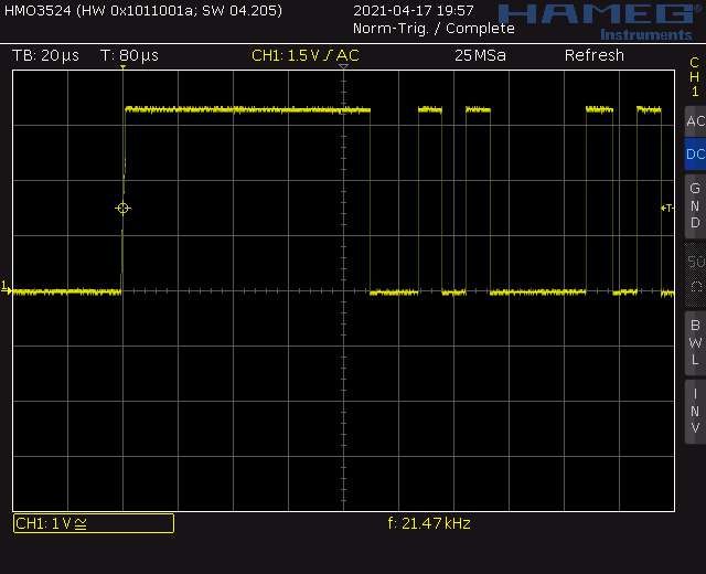

Fummel noch an einem Generator mit "gutem" Rechteck > 50 MHz.
Aus einem STM32-MCO kam das hier raus. Ob sich das zum Vergleich der
Oszis eignet bleibt anzuzweifeln. Außerdem bekomme ich direkt aus nem
STM32 nur 25 MHz raus, mehr geht nur über PLL. Zum Vergleich
STM32-Generator nochmal der Hameg-Generator.
Ihr könnt mir gerne Tipps geben was/wie mit den Oszis noch sinnvolles zu
testen wäre...
Ich wollte mit den Rechtecksignalen sehen, ab wann die Oszis /
Messspitzen an ihre grenzen kommen.
Letztendlich will ich entscheiden: Welcher von beiden...

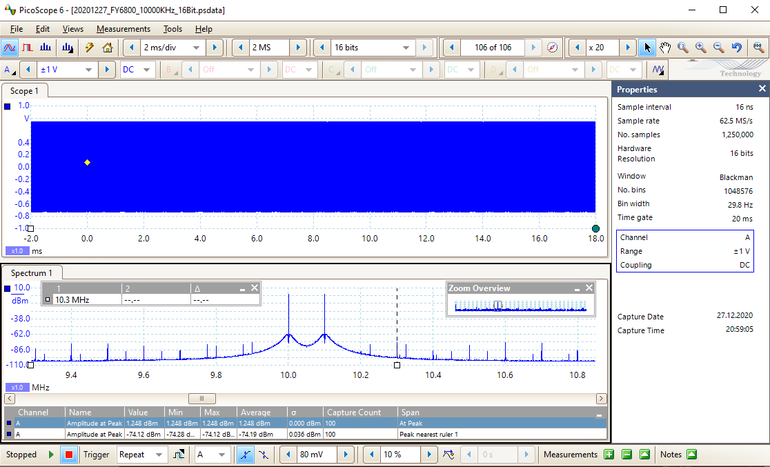

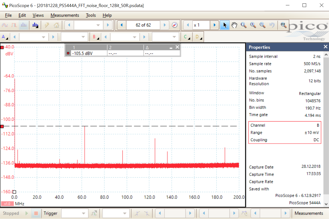

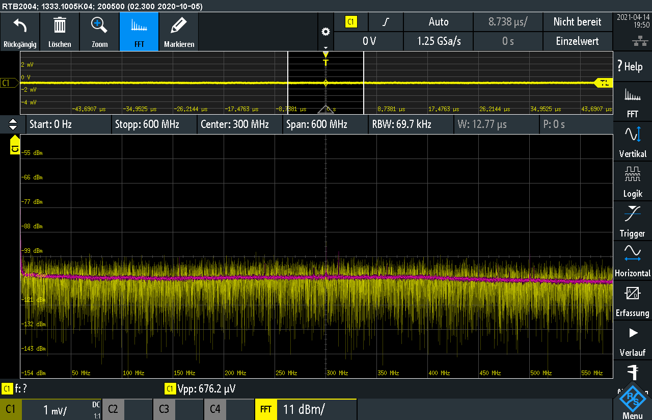

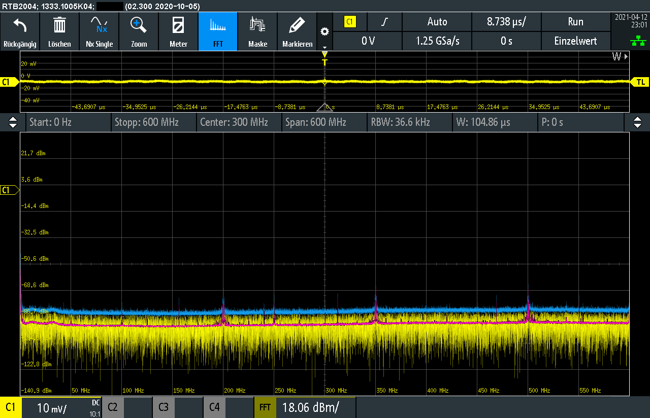

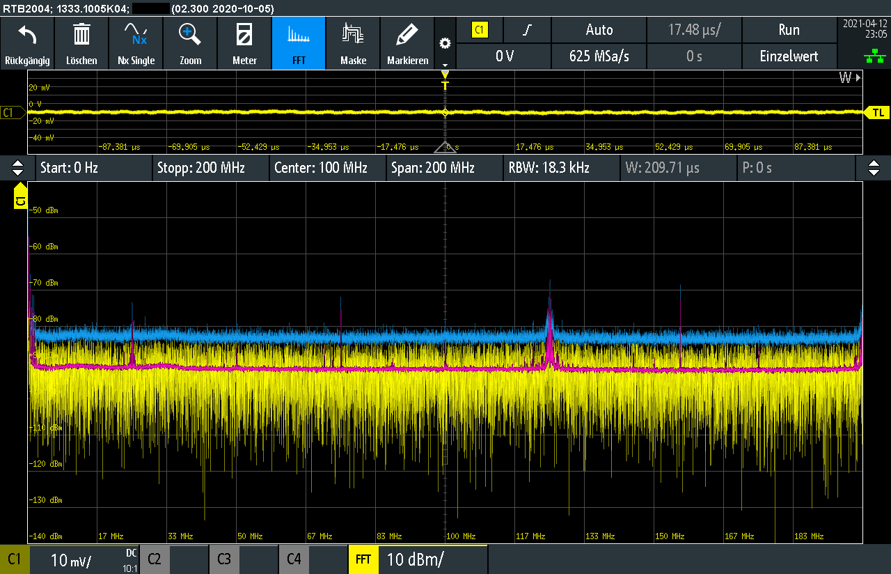

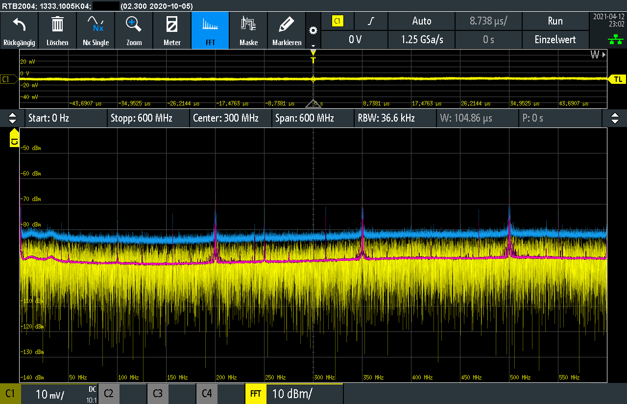

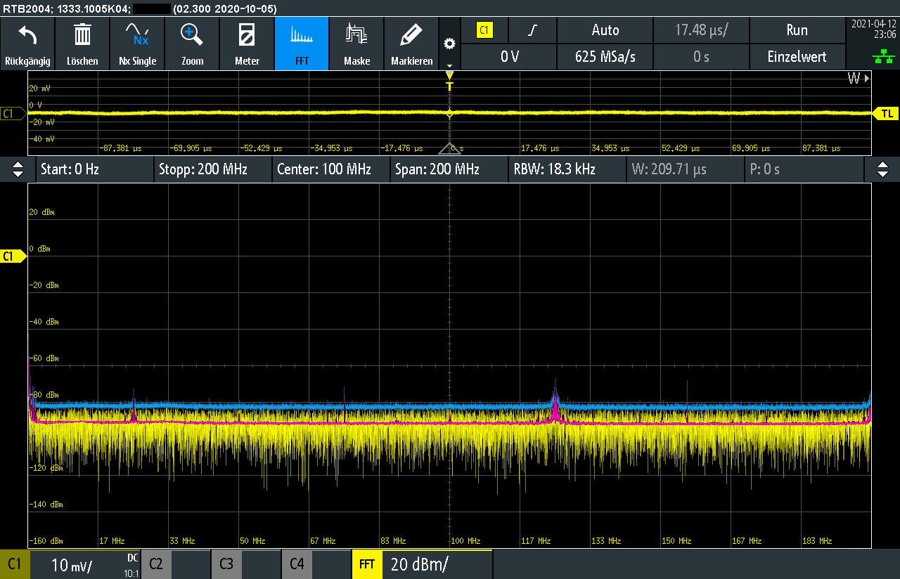

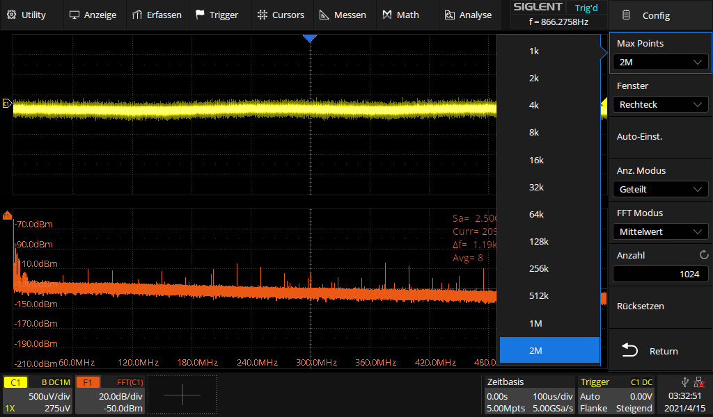

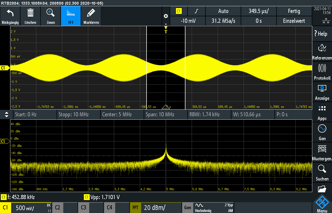

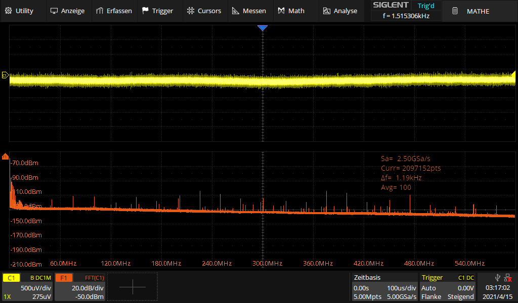

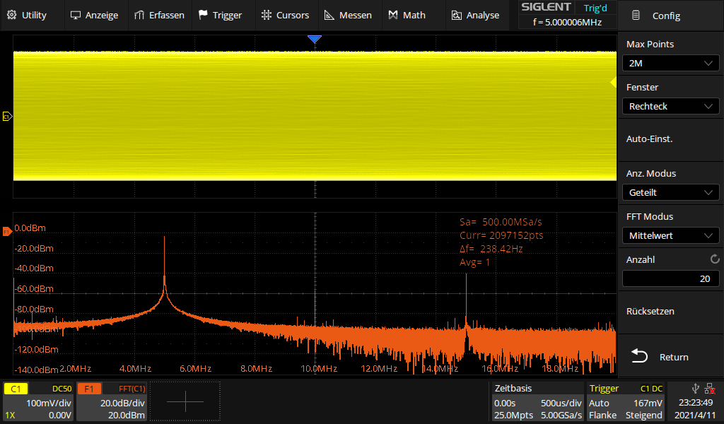

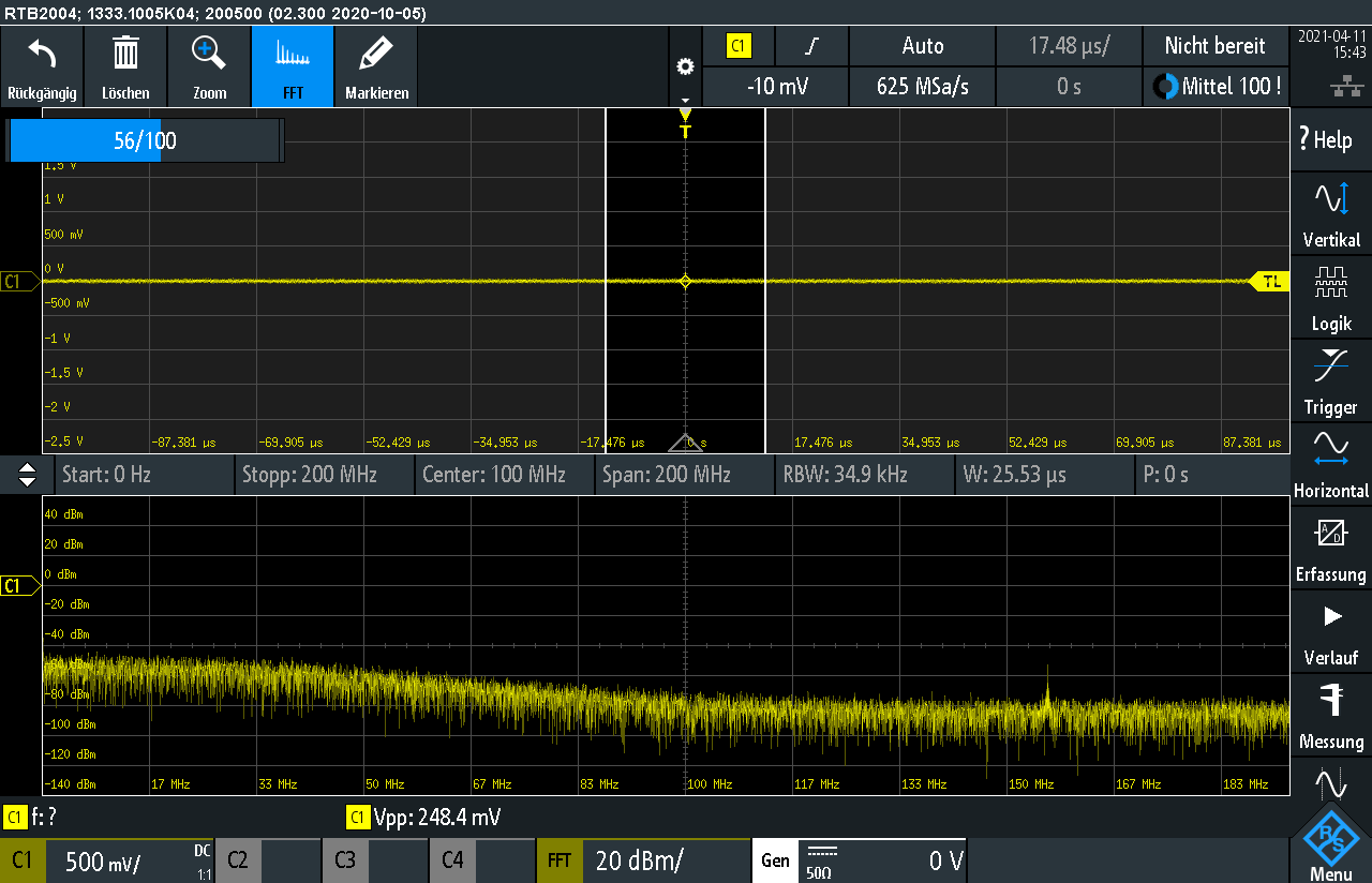

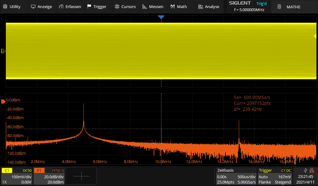

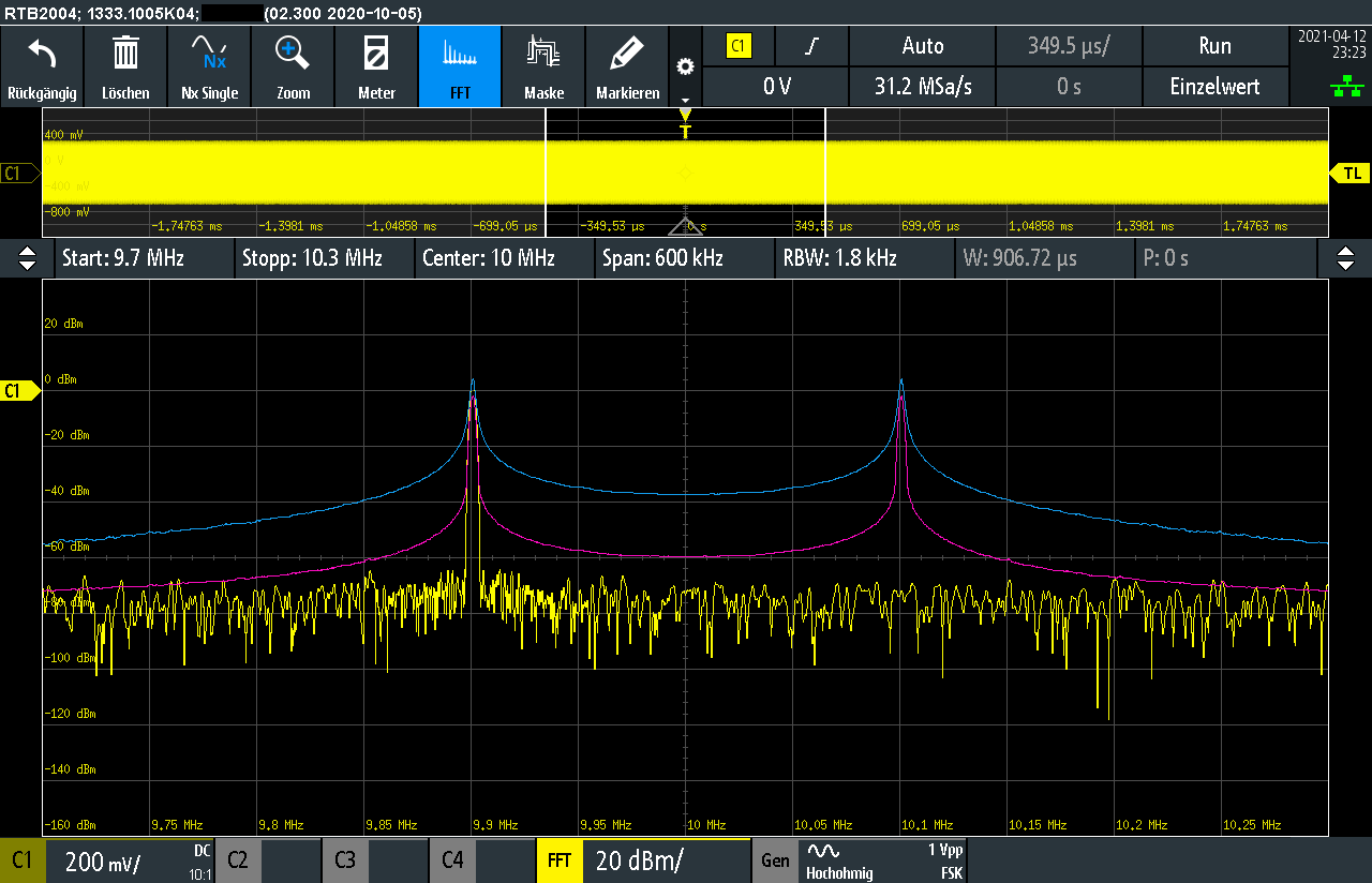

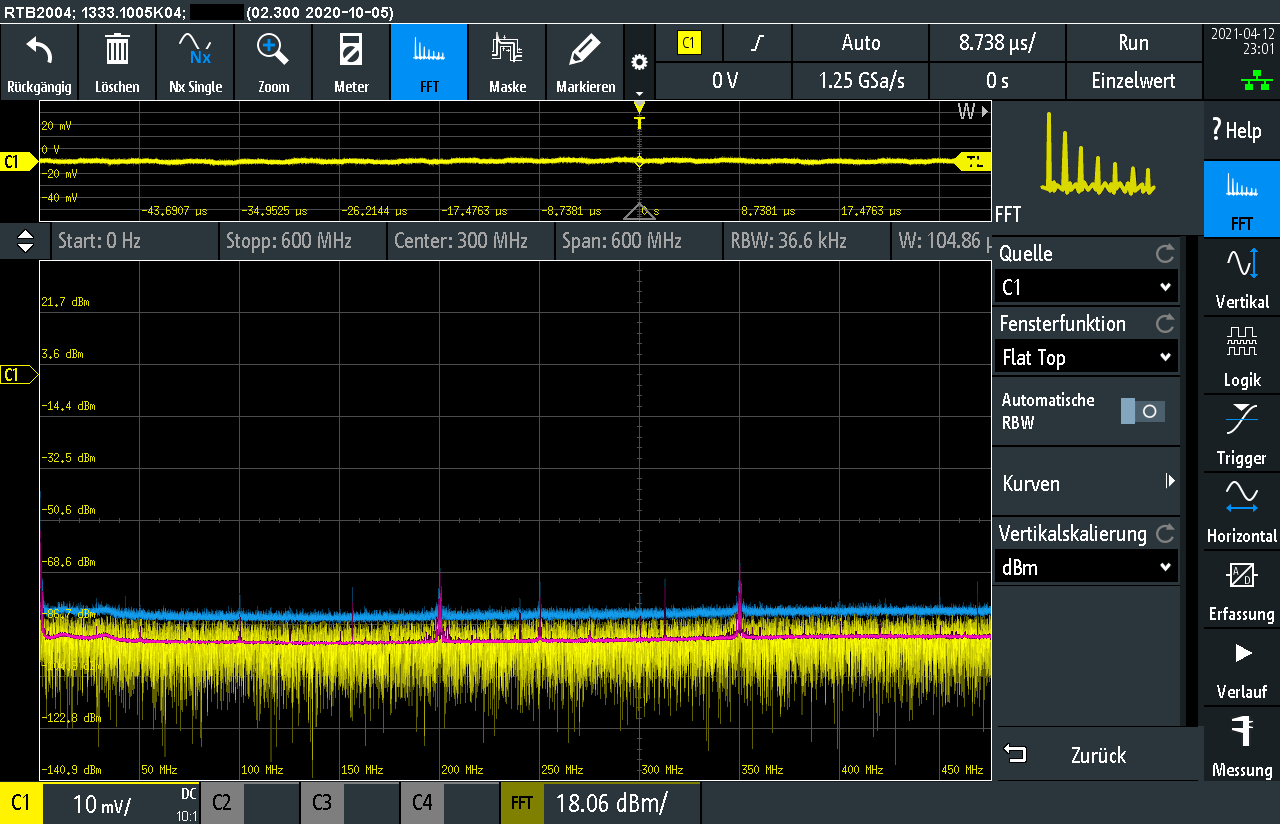

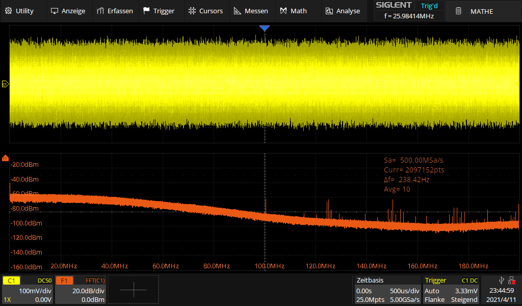

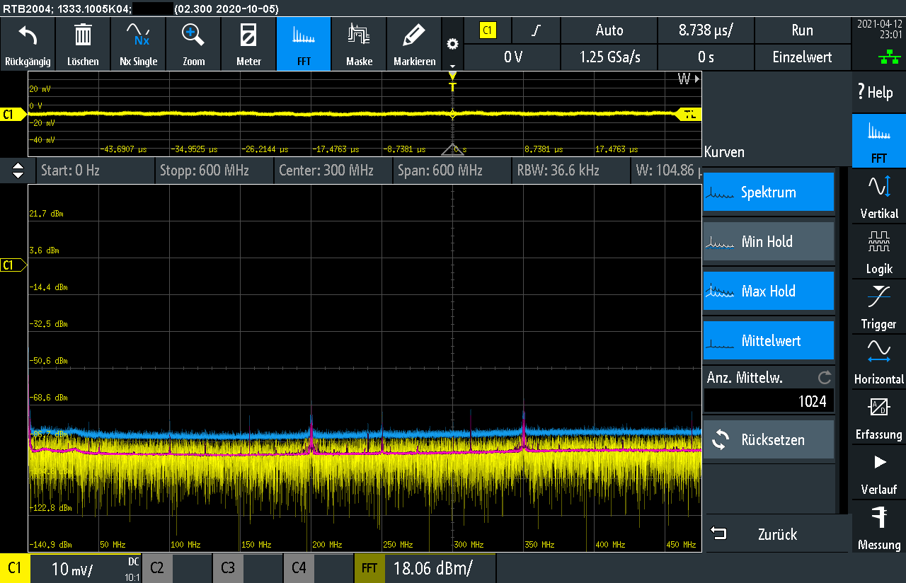

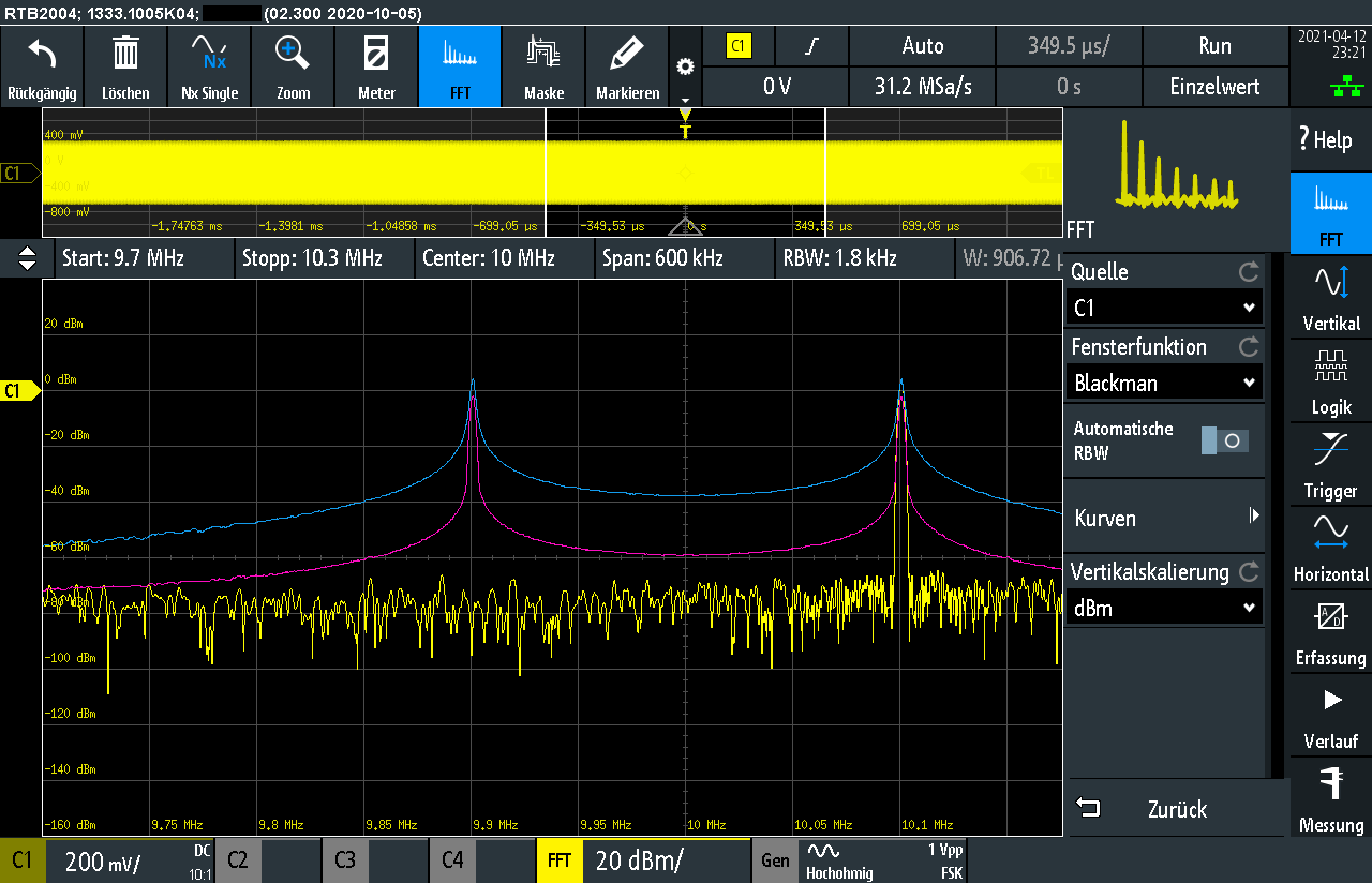

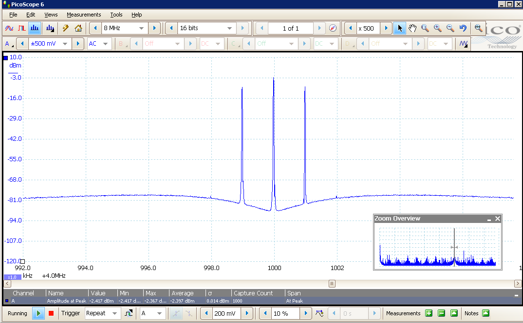

von Anja (Gast)

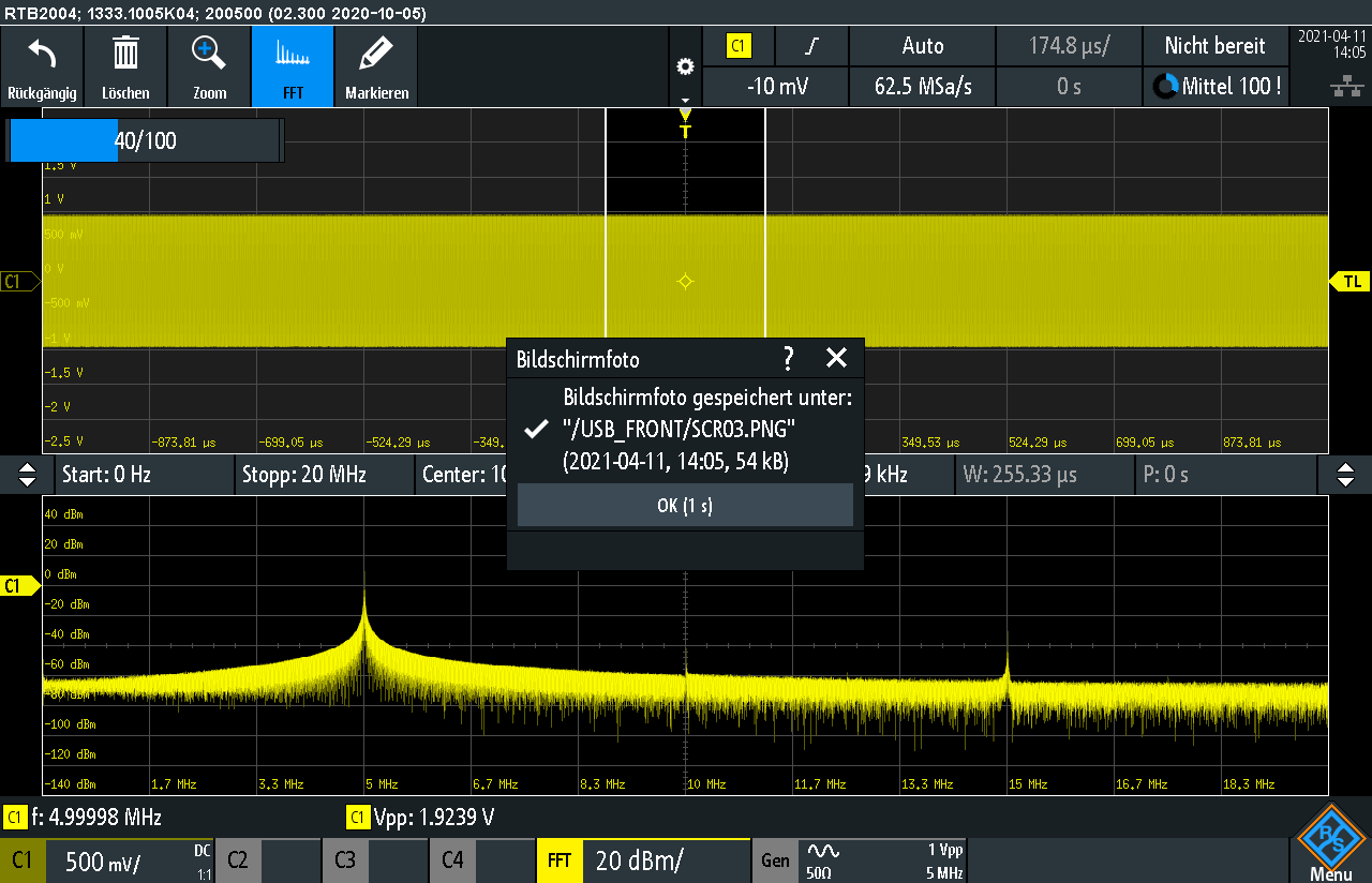

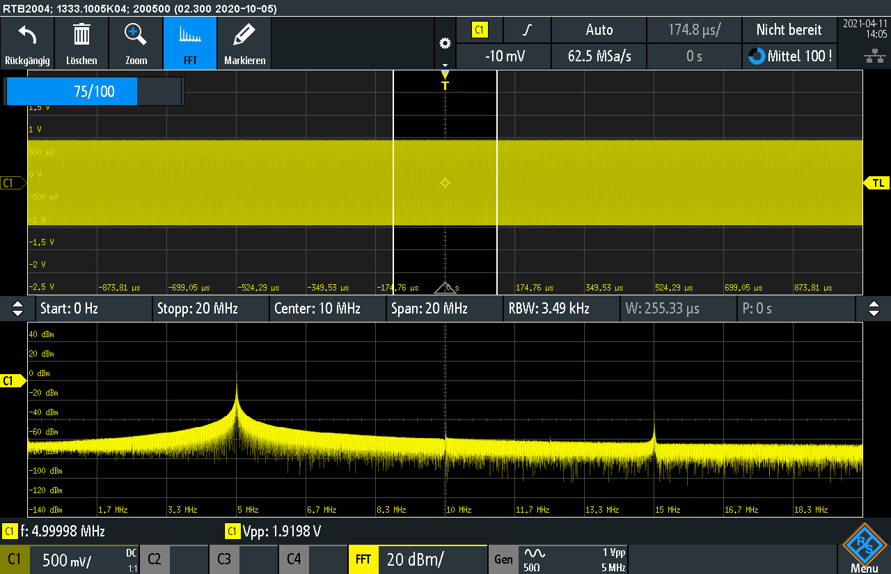

> testen wäre...

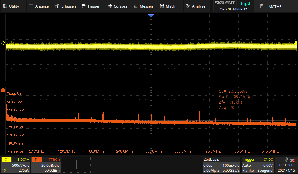

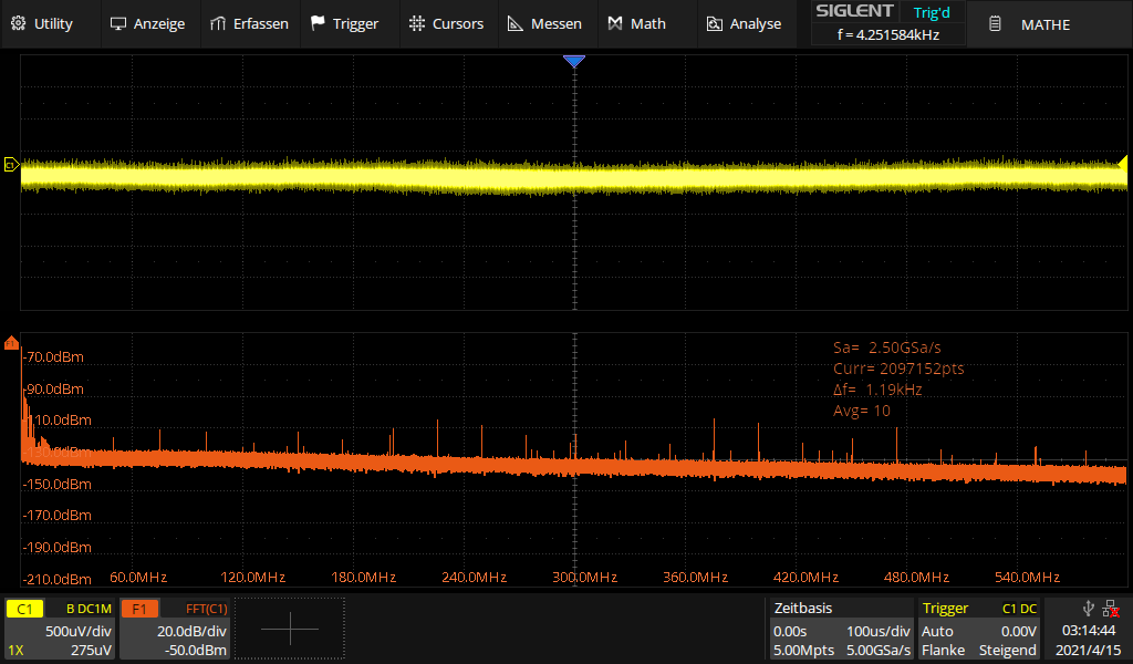

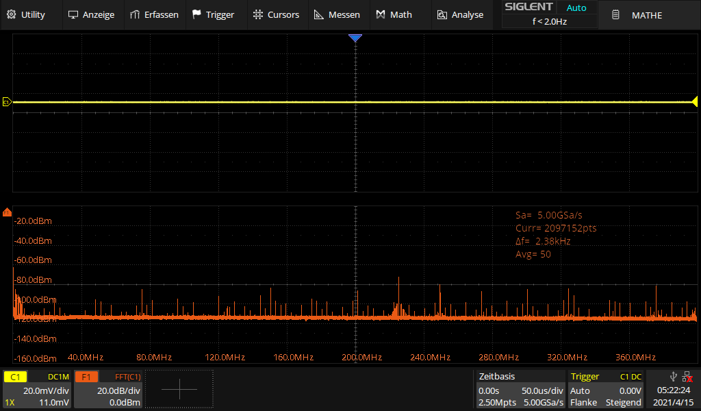

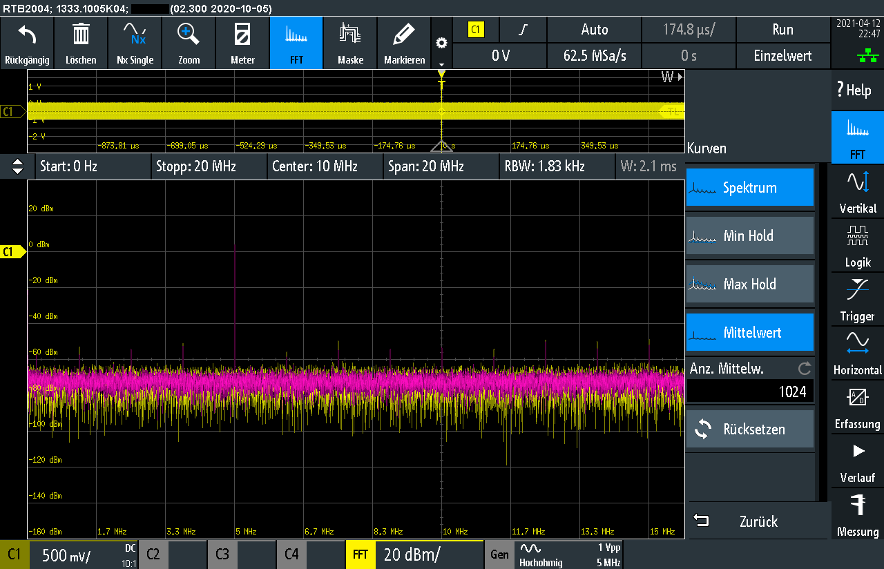

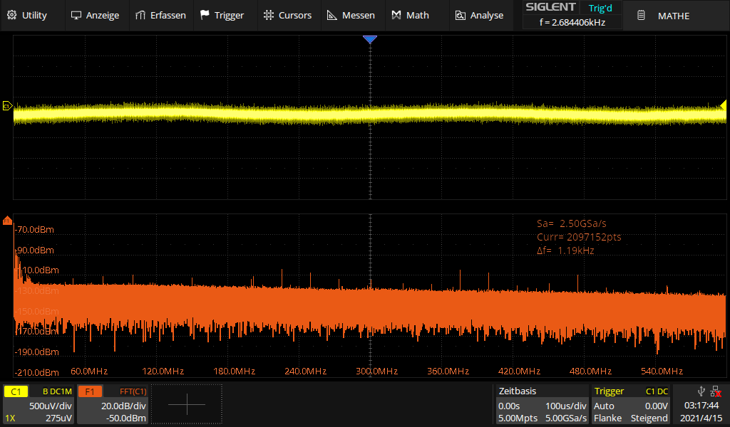

Noise floor bei 50 Ohm Abschluß mit FFT. (Rauschen -> "Rechteckfenster")
Die Frage ist auch ob sich mehrere FFT Ergebnisse mitteln lassen.
(Achtung: es ist eine Mittelung nach der FFT im Frequenzbereich gemeint.
Eine Mittelung im Zeitbereich "HiRes-Modus" bewirkt ein Tiefpaßfilter
und sollte deaktiviert sein.)
Als "Referenz" mal ein 200 MHz Oszi.
Was auch immer gerne genommen wird ist eine 2-Ton FFT für die
Frequenzauflösung.
Hier mal 10 MHz + 10.1 MHz.
Alternativ eine AM-Modulation. 5MHz mit 1kHz moduliert.
Gruß Anja
von Olaf (Gast)
Bist du da sicher? Hast du den Tastkopf vernuenftig angeschlossen? Wenn
ich die Ueberschwinger sehe kommen mir da Zweifel. Naja, oder du machst
alles richtig und Ossis haben dir gerade offenbart das dein
Platinenlayout grottig ist. :-D
Und wieso nimmst du nicht einfach irgendeinen Quarzoszillator wie ich es
dir schonmal empfohlen habe? Sowas hat man doch wohl immer irgendwo.
Notfalls auf irgendeiner Platine messen. Hat dann sogar den Vorteil das
da bereits die dringend notwendigen Cs mit drauf sind.
Olaf
Ist ein STM32F769NIH6 Discovery Board. Bin an MCO1 (TP2) rangegangen. Ob
ich den Tastkopf richtig angeschlossen habe? Gute Frage, ich hab dem
mitgelieferten Tastkopf per BNC am Oszi angeschlossen, auf 1:10
gestellt, eine Masse in der Nähe gesucht und die Spitze vom Tastkopf an
den TP2 gehalten.
Sowohl mit R&S oder mit Siglent. Aber eben über den zugehörigen
Tastkopf. Hab aber gesehen, dass der beim R&S ein 60 EUR "Objekt" ist.
Morgen bringe ich mir einen PP009 von LeCroy mit (bin im HomeOffice) ,
mal sehen ob der deutlich anders ist. Wenn sich rausstellt, dass die
RT-ZP03 minderwertig sind, und ich mir für 1200 EUR erst noch einen
richtigen Satz Tastköpfe besorgen muß, wäre das natürlich ein dickes
Minus. Aber ich suche wie stets erstmal den Fehler bei mir (oder dem
Generator).
Hab nur "Zweibeiner"-Quarze gefunden, Quarz-Oszillatoren sind aber schon
bei Reichelt bestellt. Warte auf Päckchen. Sollen lt. Datenblatt 6ns
Anstiegszeit haben. Mal sehen...
Freue mich auf weitere Unterstützung. Kann ja nicht der erste auf dieser
Welt sein, der mal an einem Prozessor rummessen will...
von Thomas (Gast)
Knut E. schrieb:
> den TP2 gehalten.
Hast du eine Massefeder verwendet? (sind beim RTB dabei)
Wenn du momentan viel mit dem Einstellungen herumspielst könnte die
"Quick Access" Funktion vom RTB evtl. praktisch sein: Ein Menü vom Rand
in die Bildfläche ziehen. Dann kann man den Parameter direkt dort
ändern, statt immer wieder durch das Menü zu navigieren. Mir war die
Funktion beim ersten Lesen der Anleitung nicht aufgefallen, aber
manchmal kann sie tatsächlich praktisch sein. Zweite Erkenntnis:
Anleitung lesen hilft (aber nur die Englische, die Deutsche Übersetzung
ist mittlerweile recht alt und beinhaltet nicht den gesamten
Funktionsumfang).
von Thomas (Gast)
Thomas schrieb:
>> den TP2 gehalten.
In meiner Screenshotsammlung habe ich eine Aufnahme einer Messung eines
16 MHz TCXO mit CMOS Ausgängen gefunden, die ich damals mit Massefeder
gemacht habe. Die Massefeder war zwingend notwendig, sonst kamen so
Bilder ähnlich zu deinen raus. Den Frequenzzähler habe ich
fälschlicherweise auf den Trigger gestellt. Geht auch, aber besser wäre
der Analogkanal gewesen. Nicht ganz dein Setup und Frequenzen, aber
vielleicht ähnlich.
von Olaf (Gast)
> den TP2 gehalten.
Ohne vernueftigen Masseanschluss stellt du deinen ganzen Tests in Frage.
Du testest damit letztlich nur noch das look&feel der Drehknoepfe am
Oszi.
Olaf

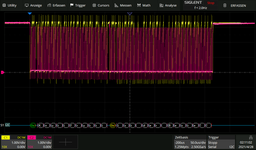

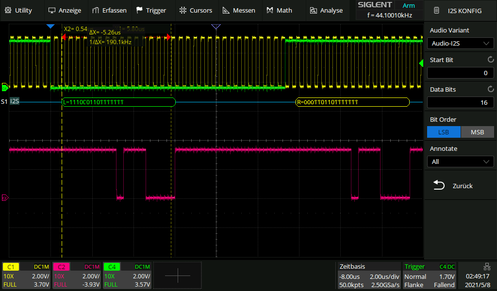

von Harald (Gast)
> Oszi.
Ob der TE tatsächlich das Equipment und die Erfahrung hat, die Scopes
auf dieser Ebene messtechnisch korrekt zu beurteilen darf ja zumindest
bezweifelt werden.
Von daher würde ich es schon begrüßen, wenn die Scopes tatsächlich von
der praktischen Handhabbarkeit geprüft werden würden. Was ist z.B. mit
den Protokolldecodern, lassen die sich praktisch nutzen oder sind die
nur „vorhanden“. Was ist mit dem Speicher und dem Suchen von Sequenzen?
Lässt sich das Scope hier tatsächlich nutzen? Am besten sogar ohne
Bedienungsanleitung?
von Olaf (Gast)
> bezweifelt werden.
Der Gedanke kam mir zwar auch, aber ich wollte ihn nicht aussprechen.
> Was ist z.B. mit den Protokolldecodern, lassen die sich praktisch
> nutzen oder sind die nur „vorhanden“. Was ist mit dem Speicher
Ja, wollte ich auch schon anregen. Einfach mal irgendein Bastelboard das
man kennt auf eine Datenleitung gehen und schauen das man auf ein
bestimmtes Kommando triggern kann. Also auf EINEN Befehl auf dem I2C-Bus
bus z.B
Man nimmt dann manchmal auch Details war an die man vorher garnicht
denkt. Zum Beispiel wieviel Platz die Darstellung der Datenwoerter in
Hex brauchen, wie weit kann man rauszoomen bevor der Oszi es nicht mehr
darstellen kann. Wieviel Platz nehmen Bildschirmmenues ein? Lassen sie
sich wegschalten?
> Am besten sogar ohne Bedienungsanleitung?
Das kannst du nicht verlangen. Dafuer sind die Teile mittlerweile zu
komplex. Erst recht wenn du da zwei von auf dem Tisch hast.
Olaf
von Harald (Gast)
Das hast Du schon Recht. Allerdings ist das eben genau eine persönliche
Erfahrung von mir bzgl. Rigol DS2072 und RTB2004. Letzteres kann man

Da der RTB keine zuschaltbar eingebauten 50Ohm hat, habe ich mir die
auch erstmal besorgt, ohne zu wissen, ob ich RTB oder SDS behalten
werde. Will besser vergleichen können.

von Jochen F. (jamesy)
Beim Kauf von einem 50-Ohm Durchgangsabschluß bitte beachten: Als der
HZ22 entwickelt wurde, waren 100 MHz die maximale Bandbreite eines
Hameg-Scopes. Das Design ist seitdem nicht verändert worden (ask me how
I know...). Bei 100 MHz war keine nennenswerte Veränderung am
angezeigten Signal im Vergleich zu einem intern angebrachten 50
Ohm-Widerstand zu sehen. Am TDR allerdings konnte man deutlich die
Strecke bis hin zur Eingangsbuchse feststellen, und auch die
Eingangskapazität. Also eher Tek oder HP anschaffen, auch wenn teurer.
So, hier die Messungen im Vergleich mit und ohne Massefeder, mal am STM
mit 25 MHz (MCO) und mal per Koax-Kabel vom Hameg-Funktionsgenerator
(max. 12,5 MHz) jeweils ohne / mit Durchgangsabschluß bzw. beim Siglent
auch noch der Vergleich mit dem intern zuschaltbaren Abschluß.
Das Gefühl habe ich auch gerade bekommen, ohne zu wissen warum:
Bei den Bildern mit Durchgansabschluß scheint das "Dach" ein paar ns
extra zu brauchen. Im Vergleich Siglent mit internem 50Ohm zu RTB mit
Durchgangsabschluß (HZ22) sieht der Siglent besser aus.
Besteht eventuell die Möglichkeit, die Signalflanken deutlich zu
beschleunigen, eventuell mit einem 74F132 oder einem 10H116? In diesem
Fall werden die Aberrationen erheblich deutlicher.
Thomas schrieb:
> @TO: Tipp: Den Tastkopfabgleich für die hohen Frequenzen mit Massefeder
> wiederholen.
War kein Unterschied feststellbar. Mit Massefeder oder mit Clip, der
Zeiger war beide Male im Grünen.
Da gefällt mit der 10H116 etwas besser von den Zeiten. Mal sehen, wo ich
den bekommen kann...

von Thomas (Gast)

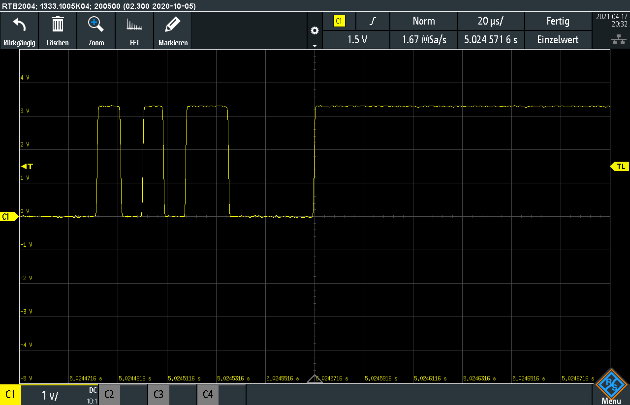

Ist es Absicht, dass du das RTB im Mittelwertsmodus fährst (vergessen
die Einstellung zurückzusetzen)? Das Siglent hast du soweit ich das sehe
nicht so eingestellt.
Knut E. schrieb:
Den 10H116 hätte ich da, den 74F132 auch. Aber es tut auch ein 10H131
oder ein popeliger 74F00, bei geeignetem Eingangssignal. Wichtig ist
nur, Fast-Logik zu nehmen, und keine CMOS wie AC, HC und so. Diue machen
erheblich mehr Störungen auf dem Signal.
Wer es "so richtig" hart haben will, könnte auch einen 2N3904 mit ca.
103 Volt betreiben, mit einem Koaxkabel definierter Länge am Kollektor,
und dann mit einer nicht allzu hohen Frequenz die Basis durchsteuern.
Ein hoher Ladewiderstand am Kollektor ist genügend. Das Ausgangssignal
muß man erheblich abschwächen, sonst hat man die 103 Volt am
50-Ohm-Eingang vom Scope. Der Vorteil: 200 psec Anstiegszeit. Es ist ein
simpler Avalanche-Generator. Die Länge des Koaxkabels legt die
Impulslänge fest. Das Signal ist sehr sauber!
(Gemessen mit einem analogen 1 GHz Scope (Tek 7104)).
Ja und nein.
Ja, Absicht, weil im Mittelwert-Modus die Kurve weniger verwaschen
aussieht als im Einzelmodus (Bilder Mittelwert vs. Einzel-Auto). Hab
dann auf die geringsmögliche Anzahl 2 gestellt.
Hab aber dabei nicht daran gedacht, dass beim Einzelwert, wenn man auf
single Trigger drückt, erst der Bildschirm gelöscht wird und dann
nochmal getriggert wird und diese Kurve dann der Einzelwert ist (Bild
Einzelwert Single).
Unter der Voraussetzung ist es natürlich ein: Nein, war nicht Absicht.
Das sind alles Dinge, die ich von bisherigen Geräten nicht kannte.
PS: Bilder wurden ohne Tastkopf gemacht (BNC-Kabel, Abschluss fehlte,
schnell, schnell).

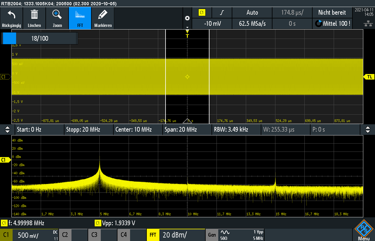

Das Mitteln im Frequenzbereich scheint nur beim Siglent zu klappen.
Beim R&S werden die Frequenzamplituden immer kleiner, je mehr man
mittelt, aber das Rauschen des Spektrums wird nicht wirklich weniger.
Hier scheint das R&S im Zeitbereich zu mitteln. Wenn jemand weiß, wie
ich das dem R&S entlocke, bitte um Info.
Anders beim Siglent. Je mehr sich der Puffer füllt, umso "glatter" wird
das Spektrum.
siehe Bilder
> Frequenzauflösung.
siehe Bilder, hab der Symmetrie wegen 9,9 und 10,1 MHz genommen :-)
Mir fällt auf, dass beim R&S als kleinste Frequenzintervall größer ist
als beim Siglent. Das hängt zwar von den gemachteEinstellungen abkleiner
als 1,74 kHz ging aber nicht, beim Siglent waren es 238 Hz.
Wenn jemand weiß, woran es liegt, bitte auch hier um Info.

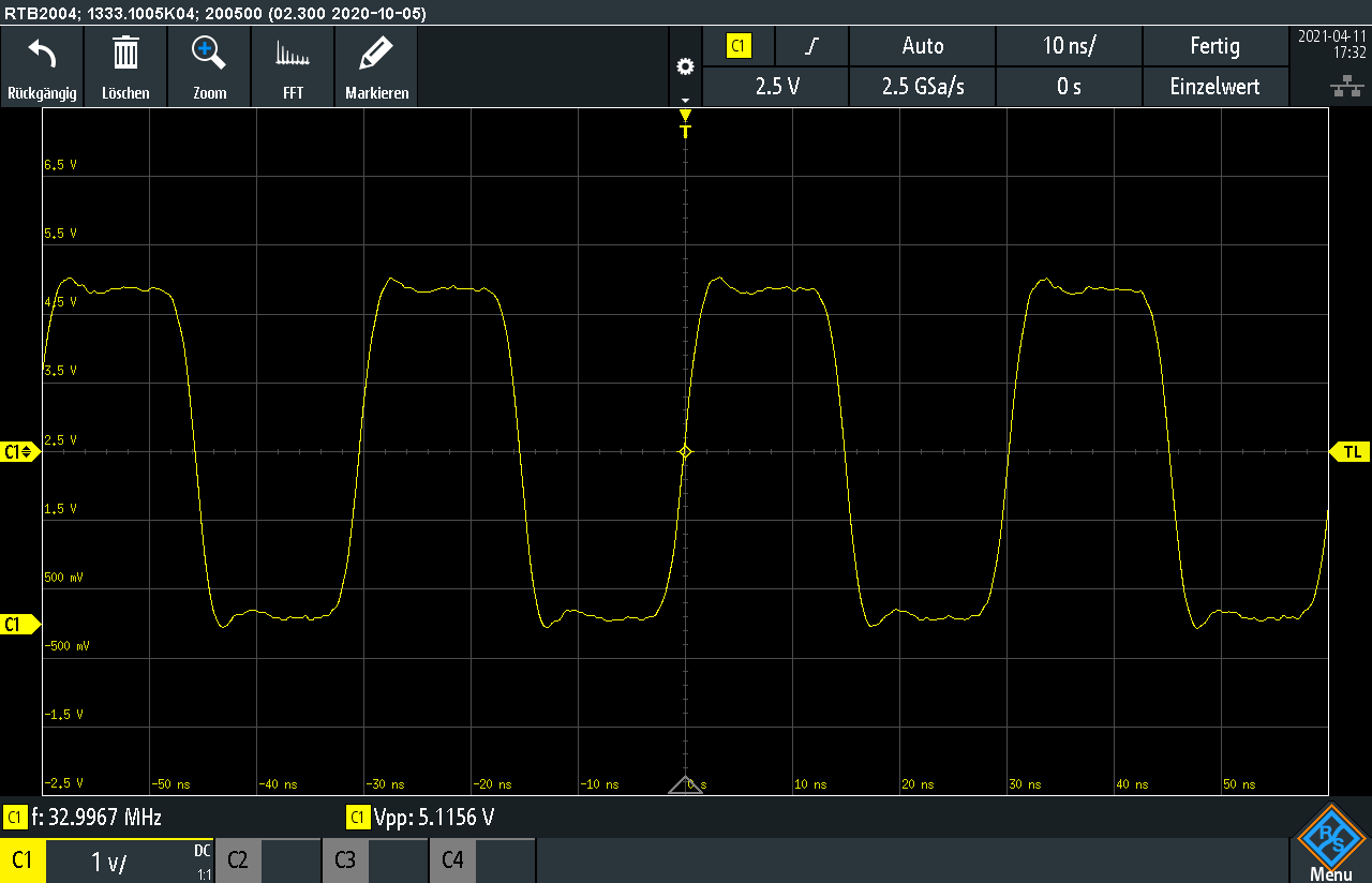

Hab doch noch nen 33MHz Quarzoszillator gefunden...
1. direkt an die BNC-Buchse gegangen (Siglent auf 1MOhm gestellt)
2. Über Durchgangsabschluß HZ22 (bzw. Siglent auch noch mit
InterneAbschluß)
3. über das mitgelieferte Kabel
Bei 50 Ohm ist der Qszillator zwar in die Knie gegangen, mir wurde aber
ein Leitungstreiber (10H116 von Jochen) in Aussicht gestellt :-)
Ich mache jetzt digital weiter (serielle Busse).
evtl. kommt nächste Woche ja auch die 16 Bit Digi-Probe für den Siglent
von Batronix, dann kann ich auch was Paralleles präsentieren.
von Anja (Gast)
nicht nur das. auch bei der 200 MHz Einzelmessung scheint ein 20 MHz
Tiefpaß aktiv zu sein. (obwohl nichts dergleichen am Bildschirm
angezeigt wird).
BTW. die Noise-Floor Messung hätte ich im empfindlichsten Meßbereich
erwartet.
Trotzdem ist das Rauschen relativ hoch. Ich habe im ähnlichen
Messbereich +/-2V (0.4 V / div) nur ca 30 mVpp Rauschen bei 200 MHz
Bandbreite mit 50 Ohm Abschluß am Eingang.
Oder ist das jetzt das Rauschen des noch angeschlossenen
Frequenzgenerators?
25.53 us Messfenster für die FFT bei 625 MS/s ergibt ca nur eine 16
k-Punkte FFT. Da geht sicher noch etwas (über RBW oder Messfenster). Das
RS Scope sollte eine 128K FFT schaffen.
Das liegt an der FFT-Auflösung.
Siglent bei 500 MS/s Abtastung und 2 MPunkte FFT = 238 Hz
Frequenzabstand.
Das RS hat nur eine 128 kPunkte FFT also im besten Fall bei gleicher
Abtastrate Faktor 8 schlechtere Frequenzauflösung.
Leider sind die Noise-floor Messungen nicht vergleichbar.
(einmal mit 100 mV/div das andere mal mit 500 mV/div).
Gruß Anja
von Thomas (Gast)
Wenn ich mich nicht täusche, dann hast du genau das eingestellt: Der
Aquisition mode steht auf "Mittel 100", also im Zeitbereich 100
Aufnahmen mitteln.
Du kannst im FFT Menü (untere Leiste bei den Kanälen) aber auch
"Mittelwert" auswählen.
> erwartet.
Ich glaube, ich hätte vorher fragen sollen:
Noise-Floor == ohne Generator bzw. außer 50 Ohm Abschluß am Oszi nix
dran...???
Wie peinlich :) Ich habe Noise 1V eingestellt
von Anja (Gast)
> dran...???
So war das gemeint.

Bin nicht der TO, habe aber mal was gemessen:
  * Leerer Eingang (kein Tastkopf, kein Durchgangsabschluss, kein
Siggen), kleinster vertikaler Wertebereich.
  * FFT wie eingestellt, mit Mittelwert (violett) und Max (blau)

Anbei eine besser eingestellte Mittelung im Frequenzbereich.
Die erste Messung entstand kurz nachdem ich "Rücksetzen" gedrückt habe.
Die Zweite ein paar Sekunden später.
von Thomas (Gast)
Knut E. schrieb:
>> Frequenzauflösung.
Ich habe ebenso 9,9 und 10,1 MHz gemessen, allerdings mit
Blackman-Fenster (mir ist allerdings nicht 100% klar, wann welche
genutzt werden sollte, obwohl dazu was in der Anleitung erklärt wird).
Auch weiß ich nicht, welches du an deinem RTB (vermutlich Flat Top?) und
Siglent eingestellt hattest.
Der eingebaute SigGen auf 9,9 MHz und FSK auf 10,1 MHz, mit 100 Hz
Wechseln.
Bei reinem Rauschen würde ich ein "Rechteck-Fenster" verwenden.
Für Signal to Noise Ratio mit einer Sinus-Quelle ist Blackman ok.
Flat-Top ist eigentlich nur für die Kalibrierung des Oszis.
Eine übersichtliche Erklärung steht im Rigol 1054 Handbuch.
Gruß Anja
und bei mir sieht es mit dem R&S und mit 50 Ohm Durchgangsabschluß so
aus...
Zum Vergleich auch mal das selbe mit dem Siglent.
Hier ist mir unklar, ob man Einzelwert und Mittelwert auch in einem
Diagramm darstellen kann.
Daher einmal Einzelwert und (mal ein paar) Mittelwerte (5, 10, 20, 50,
100). Danach habe ich abgebrochen, bis 1024 wie beim R&S hätte 20 min
gedauert (Mittelwertbildung beim Siglent ca. 1.2s) und bringt m.E. auch
nicht mehr viel.
> Wechseln.
Ich hatte die ganze Zeit Rechteck, was bei Rauschsignalen sicher egal
bzw. sogar richtiger ist, bei Sinus eher nicht. Gibt unschöne
Artefakte...Also nochmal mit Blackman...
Ich bekomme aber dennoch nicht so ne "schwungvolle" Mittelwertkurve hin.
Liegt das evtl. an deiner FSK? Wie shiftet die denn? Ich habe
tatsächlich zwei Frequenzen 9,9MHz und 10,1 MHz addiert.
von Anja (Gast)
Nicht ganz. Beim R&S sind wieder nur 16 KPunkte in der FFT.
(mit höherer Punktezahl müßte auch der Mittelwert in der FFT noch 8dB
kleiner werden).
Beim Siglent scheint die Bandbreite (Rauschen) schon ab 100 MHz
abzunehmen.
(Ist die Bandbreite im empfindlichsten Bereich geringer?)
Und ich frage mich bei beiden: wenn die Bandbreite nur ca 300/350 MHz
beträgt, ist es dann sinnvoll die FFT bis 600 MHz anzuzeigen?
Knut E. schrieb:
> (0-600MHz wird zu 0-250MHz und die
> FFT geht auch nur noch bis zur Hälfte 125 MHz).
Naja die Abtastrate ist ja auch nur 250 MS/s alles oberhalb 125 MHz wäre
ja dann nur ein alias (gespiegelt). Da müßte man schon die Zeitbasis
reduzieren um eine höhere Abtastrate zu erhalten.
Ansonsten: bei beiden Oszis ca 700 uVpp rauschen im empfindlichsten
Bereich. Nicht schlecht für die Bandbreite.
Gruß Anja
> abzunehmen.
Sieht danach aus, hab daher mal unterschiedliche
Eingangsspannungsbereiche ausgewählt:
Siglent 0.5mV, 5mV, 20mV
R&S: 1mV, 5mV, 20mV
Bilder leider etwas in der falschen Reihenfolge eingefügt, sorry. Kann
man nicht mehr ändern nach dem Bild einfügen...
Nee, wollte aber auch nicht bei 300/350 aufhören. Habs nur noch bis 400
gemacht. Siglent kann je nach eingestellter Zeitbasis max. (im
5GSa-Bereich) sogar FFT bis 2,5GHz rechnen ;-), R&S geht generell nur
bis 600MHz und stellt bei FFT auch immer auf 1,25GSa/s, egal welche
Zeitbasis zuvor eingestellt war.
Ah, das wurde mit "verstellt" 2.5GSa --> 250 MSa.
Warum wird das Rauschen eigentlich mehr in den unempfindlicheren
Bereichen?

von MJF (Gast)
> Bereichen?
Wenn der ADC die dominate Rauschquelle ist (was in unempfindlicheren
Bereichen der Fall ist), ist das Rauschen relativ zur Vollaussteuerung
des ADC konstant, d. h. es steigt an bei unempfindlichen Bereichen. Bei
den empfindlichen Bereichen ist das Rauschen des ersten Verstärkers
dominant, d. h. bleibt konstant bei Änderung der Empfindlichkeit.

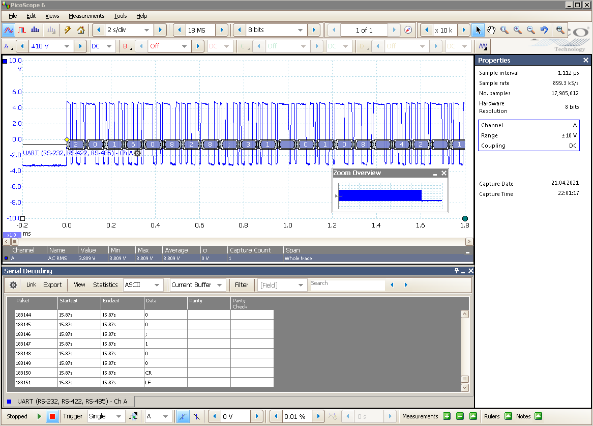

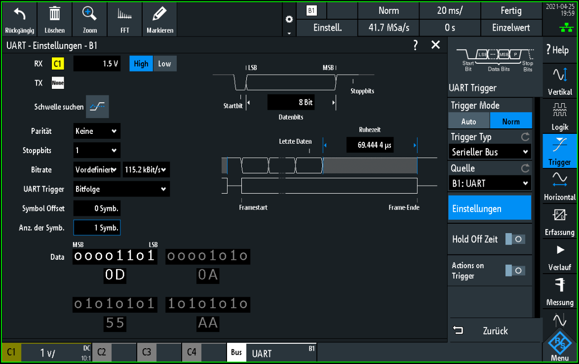

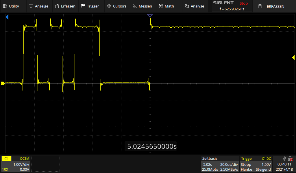

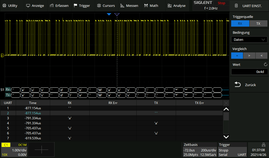

OK, OK, geht ja schon los.
Als erstes RS232, Bausrate 115k eine Aufzeichnung von 5 sec (Zeitbasis
auf 1s gestellt) und dann bis auf die Bits reingezoomt, um zu sehen, wie
gut man dann immer noch was erkennen kann.
Kann ja mal sein, dass vom Stör-Ereignis bis zum Fehler in den Daten
eine gewisse Zeit vergeht.
Hatte ich gelegentlich bei meinem alten Hameg und da war dann nicht mehr
viel (wenige Pixel) übrig von der Kurve.
Nachtrag: mal in die letzten Bits von den 5 sec gezoomt.
Zeitlich scheinen beide Geräte übereinzustimmen.
Weiß eigentlich jemand, wie ich beim Siglent Y/Y Achse beschriften
lassen kann? Der R&S machts von alleine.
von Alexander S. (alesi)
sind die RS232 Signale mit Logik-Messsonden gemessen? Das Siglent zeigt
starke Überschwinger. Kann man die besser abgleichen?
Vielleich prinzipiell besser immer auch kurz beschreiben welches Objekt
gemessen wird und wie es angeschlossen ist.
Alles noch analoge Sonden, digitale sind bisher nur für den R&S von
Batronix gekommen, die kümmern sich aber schon.
Messobjekt: STM32F767 Nucleo-Board.
Abgriff (mit Massefeder) am RX/TX Messpunkt zwischen STMF7 und STLink.
Baudraten können noch verändert werden.
Die Überschwinger beim Siglent sind "nur" dann zu sehen, wenn man stark
reinzoomt. Also Zeitbasis 1sec und nach Aufzeichnung der kompletten
Sequenz bis auf die ersten Bits reingezoomt. Dann zeigt der Siglent
diese Überschwinger. Mit Zeitbasis 20 µs zeigt er diese nicht so extrem.
(Software-Artefakte??)
Den Abgleich der Probe SP3050A überprüfe ich nochmal. Bin bisher davon
ausgegangen, dass es da nur einen "NF" Abgleich gibt. Die zwei anderen
"Löcher" sehen aus wie "nicht zum Öffnen gedacht".
Habe aber durch Deine Frage erstmalig das Handbuch zur Probe gelesen und
gesehen, dass es entgegen meiner bisherigen Behauptung doch zwei HF
Abgleicher unter den extra zugestöpselten Löchern gibt. Lt. Handbuch
"sehr selten" erforderlich. Und es wird 1MHz mit <0,7ns gefordert.
Mal sehen ob ich die Stöpsel "unsichtbar" rausbekomme.
von Anja (Gast)
wird nicht funktionieren:
an der steigenden Flanke unten "schaukelt" sich das Überschwingen auf.
Das ist ganz klar ein Artefakt durch die SIN(X)/X interpolation.
Schalte die mal ab (falls es geht).
Gruß Anja
von Thomas (Gast)
Alternativ: Tastkopf vom RTB am Siglent anschließen und neu abgleichen?
So, hier die Bilder mit und ohne Interpolation.
Beim R&S gibts auch noch lineare Interpolation.
von F. M. (foxmulder)
Experte schrieb:
> Messgeräte die Werte kleiner -174 dbm anzeigen, sind mir suspekt...
Das ist eben typisch für vieles aus China.
Die Geräte sind voll ok, aber auf den letzten Metern wird gepfuscht.
Das ist bei meinem Siglent Funktionsgenerator nicht anders, tolle Daten
für den Preis aber die Bedienung ist unmöglich.
Encoder registriert oft nicht, Encoder beschleunigt nicht usw.
Da hätte man mit vlt. 100 Zeilen Code mehr ein viel besseres Produkt
daraus machen können.
Das mit -210dbm geht überhaupt nicht!
Was kommt als nächstes?
von Thomas F. (tommf)
Das Überschwingen beim Siglent kann nicht von dem Tastkopf kommen, da es
jeweils schon vor den Flanken anfängt zu "schwingen". Das macht ein
analoges System, das ja der Tastkopf ist, nicht. Das sind digitale
Artifakte. Die Interpolation ist damit bei starkem Zoom nur mit Vorsicht
zu genießen.
Was mir aufgefallen ist:
Stellt man beim Erfassen die Zeitbasis auf 1s, um b.Z. bis zum Ende der
Übertragung alles "mitzumeißeln" und zoomt dann hinein, hat die
Decodierung der Daten beim R&S "Problem". Erst wenn ich mit max. 200 ms
erfasse, klappt die Decodierung auch beim R&S.
Beim Siglent klappt das auch bei Zeitbasis 1s.
zur Info: Samplefrequenzen
Siglent: 1s =  2,5MSa/s, 500ms = 5,0MSa/s,   200ms = 12,5MSa/s
R&S:     1s = 833 kSa/s, 500ms = 1,66 MSa/s, 200ms = 4,17 kSa/s
Das wäre nicht weiter schlimm, wenn der Oszi auch bei 200 ms Zeitbasis
länger aufzeichen würde, macht er aber nicht.
Beim Siglent ist exakt am rechten Bildschirmrand ende, beim R&S ein
Kästchen später.
Wo ist mein Fehler? Es heißt doch SPEICHER-Oszi...
Dann ein Versuch, die aufgezeichneten Daten über den Oszi als csv
abzuspeichern.
Ich hatte über RS232 einen Header-Text, dann die (Hex) Zahlen von 0 -
1000h und ein Ende-Text, ausgeben lassen. Nach jeder Zeile CrLf.
Erstens: Die Tabellen beider Geräte sind unvollständig. Obwohl komplett
aufgezeichnet.
R&S speichert hier nur etwa 20 KB ab, (50% der Daten), bei Siglent ist
der Export auf 10000 Zeilen begrenzt, mehr läßt das Eingabefeld nicht
zu.
Mit etwas Hinterlist (Scrollbalken benutzen) schafft man es aber bis auf
30000 Zeichen (das ergibt dann 75%).
Das Format der CSV ist beim R&S auch sehr eigenwillig: Alle Daten in
einer Zeile, da wurde mit Kommas gespart. Ein Prograsmmierer kriegt das
aber hin. Excel nicht :-)
Beim Siglent gibts für jedes Zeichen eine Zeile und noch die Möglichkeit
beim Export auf ASCII/HEX umzuschalten.

z.B. habe ich beim R&S bisher nicht gefunden, ein Datenbyte als Trigger
zu setzen, also Start Aufzeichnung bei einem bestimmten Byte bzw.
Byte-Folge.
Der Siglent hat das, zumindest mit einem einzelnen Byte. Das darf dann
aber vermutlich nicht mehrmals vorkommen, oder es gibt sowas wie
Segmentierung.
Also mal lesen, oder noch etwas suchen :-)

von PeDre (Gast)
Das RTB2000 hat nur 10 MSample pro Kanal, oder max. 20 MSample wenn du
nur zwei Kanäle verwendest.
Möchtest du mehr ansehen, musst du die History aktivieren. Hier ein
Screenshot mit ähnlichen Einstellungen wie bei deinem Beispiel.
Verwendet wurde der Pattern Generator vom RTB mit 115,2 kBaud. Insgesamt
sind so über 38 Sekunden an Daten verfügbar, aufgeteilt auf 16 Segmente.
Es wird auch alles dekodiert, man muss dafür nicht hineinzoomen.
Um das Handbuch besser zu verstehen, wollte ich die Geräte über das
WebInterface bedienen.
Sehr peinlich: den Trigger für seriellen Daten-Bytes / Bitmuster habe
ich beim R&S erst gefunden, nachdem ich Screenshots vom Trigger-Menu
gemacht habe. Das sieht dem seriellen Einstell-Menu verdammt ähnlich. Da
sieht man (bzw. ich) den entscheidenden Unterschied erst beim schnellen
Vergleich beider Bilder, da dummerweise standardgemäß "Startbit" als
Tigger eingestellt ist. Stellt man das auf "Bitfolge" eröffet sich dann
das Gesuchte: Trigger mit bis zu 4 Byte... :-)
Beim Siglent kann man leider nur ein Byte angeben (oder ich hab nicht
den richtigen Punkt gefunden). Dafür kann man aber nicht nur "=",
sondern auch ">" und "<". Aber ein einzelnes Byte im seriellen
Datenstrom ist schon etwas dünn...
Ich hab mich wohl zu früh gefreut:
Trigger mit bis zu 4 Byte (unter Trigger Bitfolge) bekomme ich beim R&S
nicht hin. Er triggert einfach nicht. Nicht mal eine Bitfolge, bestehend
aus nur einem einzelnen Symbol wird getriggtert.
Dagegen funktioniert es bei Trigger auf Symbol. Hier ist aber leider nur
ein Symbol möglich.
Kann das jemand nachvollziehen / bestätigen?
von Thomas (Gast)
Wie sehen die Daten aus, die du sendest?
0x0D (CR) kommt vermutlich doch eher am Zeilenende vor, d.h. zuvor gibt
es noch andere Bytes. Du hast aber "Symbol Offset: 0" eingestellt, d.h.
das Oszi sollte triggern, wenn das Frame mit 0x0D anfängt.
Wie lange die Pause zwischen Bytes sein muss, um ein Frames zu trennen,
ist die "Ruhezeit". Bei dir derzeit eingestellt auf 69 us.
Wenn du entwas sendest, das nach längerer Pause/idle (>69 us), mit 0x0D
Alles hintereinanderweg, ohne (Zeichen-)Pause. Kann aber mal probeweise
ne Pause einbauen...
Richtig, ich schreibe eine Zahl, gefolgt von CrLf. z.B.:
0x30 0x0D 0x0A 0x31 0x0D 0x0A 0x32 0x0D 0x0A 0x33 0x0D 0x0A
bzw. als Ascii:
0 <CR> <LF>
1 <CR> <LF>
2 <CR> <LF>
3 <CR> <LF>
usw.
OK, verstanden. Dann sende ich also keine "Frames", sondern genau
genommen nur einen einzigen mit mehreren KB. In diesem kommt meine
Triggerbedingung an den verschiedensten (schwer vorhersehbaren)
Zeichenpositionen vor. 69 µs ist übrigens das Minimum (8Bit bei
115kBaud?). Eine "0" kann ich hier nicht eintragen.
> beginnt sollte das Oszi triggern.
Das bedeutet also, ich muss schon vorher die Position kennen, an der
mein gesuchtes Byte steht? Dann könnte ich ja auch gleich sagen:
Triggere an XYZ-ster Stelle, dann benötige ich doch gar kein Suchmuster
mehr. Das wäre etwas blöd implementiert. Da wäre es doch besser, der
Symbol-Offset wäre beim Trigger "Bitfolge" gar nicht da oder ich könnte
ihn zumindest deaktivieren. Beim Trigger "Bel. Symbol" ist das so,
leider kann ich dort nur ein einziges Symbol angeben.
Im Endeffekt kann ich also, wie auch beim Siglent, nur nach einem
einzigen Byte suchen oder ich muss vorher schon wissen, wo es steht.

von Thomas (Gast)
Knut E. schrieb:
> In diesem kommt meine Triggerbedingung [...] vor.
Da du keine Frames sendest, kommt deine Triggerbedingung eben gerade
nicht vor :-)
Richtig, 69.4 us ist ein Minimum für 115.2 kBd (8 Bitlängen) und bei
9600 Bd sind es  entsprechend 833 us. Die Doku beschreibt es so:

> Sets the minimal time between two data frames (packets), that is,
> between the last stop bit and the start bit of the next frame.
Vielleicht möchtest du aber nicht bei jedem Frame an Offset XYZ
triggern, sondern nur, wenn die bis zu 4 Byte einen bestimmten Wert
haben/das Muster erfüllen.
Du musst ja ohnehin wissen, nach was du suchst. Wenn du paketierte (mit
Pause) aber unbekannte Daten hast, wirst du erst am Framestart triggern
und dir das Protokoll anschauen. Wenn du das Protokoll kennst und auf
ein Muster im Frame triggern willst (z.B. irgendwelche gedrückten
Taster, oder Bits die was ein/ausschalten), dann setzt du den Offset und
die Bitmasken entsprechend.
Wenn du auf ein Byte mit einem bestimmten Wert, egal wo es im Frame
steht, triggern möchtest, dann nimmst du eben nicht den Frame-basierten
Trigger, sondern den Beliebigen (aber dann halt nur mit einem Byte statt
bis zu vier).
Und wenn du auf eine beliebige konstante Position im Frame unabhängig
vom Bytewert triggern möchtest, dann nimmst du den Symbol <n> Trigger.
Das würde ein "slicing" des Triggers über die dekodierten Daten
erfordern. Das gibt es anscheinend nur bei den deutlich größeren R&S
Oszis, bei denen man den Offset in einem Bereich festlegen kann ("Suche
dieses 4 Byte-Muster im Frame in Bereich N bis M").
Bei mehreren Bytes würde auch das ein slicing voraussetzen.
von Experte (Gast)
Das ist doch Käse. Woher kommt die Erleuchtung, dass "Frames" bei RS232
mindestens 8 Bit-Zeiten auseinander sein müssen? Warum nicht 10, warum
nicht 2 oder 3 oder nur eine "halbe" Bit-Zeit?
Es wäre doch so einfach, einen Dekoder zu bauen/programmieren, der
ständig mitläuft und jedem asynchron dekodierten Byte einen (internen)
Zeitstempel gibt. Und dann könnte der Benutzer völlig beliebig den
Mindestabstand von 0 bis X Mikrosekunden eingeben. Und nein, das ist
weder schwierig noch aufwendig.
Ich kann es ehrlich nicht verstehen, warum bei so einem kostspieligen
Gerät an so vielen Ecken "gepfuscht" wird und das Zeug nur halbherzig
und so benutzerunfreundlich umgesetzt wird.

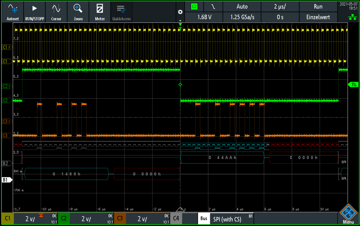

So, es geht mit I2C weiter. Können beide Geräte meine "verkrüppelten"
Signale decodieren / Triggern?
Nach langem Rumgefummel habe ich es hinbekommen. Zuerst wollte der
Siglent nicht auf die Startbedingung triggern, decodierte aber von
Anfang an. Der R&S triggerte, wollte aber nicht decodieren.
Irgendwann fand ich dann raus, dass ich mit SDA/SCL in den verschiedenen
Decoder-/Trigger- Menüs durcheinandergekommen bin. Man(n) kann nämlich
SDA und SCL auf die gleichen Channels legen. Und (warum auch immer) bei
mir kommt immer erst SDA, dann SCL, bei den Oszis ist es natürlich
umgekehrt und schon decodiert / triggert es nicht. Hier helfen die Menüs
beim Siglernt leider nicht durch farbige Hervorhebungen. Aber zum Glück:
Tippt man auf C1/C2 kommt aber ein Fenster mit farbigen Channels, das
einen daran erinnert mal einen Blick auf die Farbringe der Tastköpe zu
lenken. Und kaum macht man's richtig, schon gehts.
Interessant: Der R&S zeigt zusätzlich zu den decodierten Daten auch noch
die detektierten Bits an. Allerdings ziemlich Bonsai-mäßig. Die
Vergrößerung der "Signalamplitude" beim Bus, vergrößert leider nicht die
beiden Bit-Grafen, nur des Hex-Diagramm. Also gute Brille kaufen...
Zu den decodierten Daten: Beim Siglent ist die Anzeige der decodierten
Daten schon "früher" zu sehen. Man muss nicht so weit "rein" wie beim
R&S. Da muss man erst etwas reinzoomen (50µs --> 36µS) um die Daten
darzustellen. Dank Feineinstellung bei der Zeitbasis (Druck auf
Zeitbasis - Knopf schaltet um), geht das aber.
Beim Siglent gibts diese Zeitbasis-Feineinstelleung irgendwie nicht (nur
die normalen Sprünge: 1, 2, 5, 10, 20, 50, 100, ...).
Dafür gibts beim Siglent aber den "Navigate"Button zum automatischen
Scrollen durch die "Aufnahme" wenn man mal genauer reinzoomen muss. Sehr
nettes Feature, spart das ewige Rumgedrehe an der X-Position.
Wenn jemand weiß, ob/wie es das beim R&S gibt, bin ich neugierig.
Segmentierung beim Triggern funktioniert auch bei beiden Geräten ohne
Handbuch-Studium.
Mal sehen, ob das immer noch geht, wenn ich keine großen Lücken in den
Daten habe.

So, nach drei mühevollen Tagen Fehlersuche habe ich auch SPI Daten
angezeigt bekommen.
Leider habe ich einen Haufen Zeit verplempert, weil der R&S zum
Verrecken mir keine Daten decodieren wollte. Ursache war die
Hysterese-Einstellung (unter den Analog-Kanal-Einstellungen für den
Schwellwert). Den Schwellwert findet man zwar im Setup-Menü für SPI,
jeglicher Hinweis auf eine zusätzlich notwendige Einstellung Namens
"Hysterese" fehlt allerdings im SPI-Setup. OK, nun weiß ich es und werde
es bestimmt nicht mehr vergessen.
Der Siglent hat diese Hysterese erst gar nicht, bei dem hatte ich nicht
so viel Probleme was zu decodieren. Allerdings hat der Siglent überhaupt
keine Anzeige der Decodierung, wenn CS fehlt. OhJe... ich muss noch viel
lernen.
Und beim Siglent ist mir auch eine blöde Eigenheit aufgefallen:
Um mehr Daten zu sehen haben beide Geräte die Möglichkeit, den
Triggerpunkt nach links (oder rechts) statt Mitte zu verlager. Beim
Siglent im Menü Utility unter Referenz-Pos., beim R&S im R&S Menü unter
Horizontal Referenzpunkt. Leider ist beim Siglent der Referenzpunkt
nicht auf eine bestimmte Rasterlinie bezogen, sondern anscheinend auf
einen von der aktuellen Zeitbasis abhängigen Zeitpunkt.
Ergebnis: Schaltet man die Zeitbasis um, wandert der Triggerpunk ggf.
nach links aus dem Display. Gute Idee, schlecht umgesetzt.

So, der letzte Test ist/war I2S.
Dazu musste ich mir erstmal überlegen, wo ich solche Signale zeitnah
herbekomme. Der Siglent kann mangels Pattern-Generator generell keine
digitalen Signale und damit auch nicht I2S erzeugen. Im Manual vom R&S
hingegen steht, er kann mit seinem 4-Bit Pattern-Generator neben UART,
I2C und SPI auch I2S erzeugen. Die Realität zeigte leider ein anderes
Bild.
Hier wurde vermutlich bei der Erstellung des Manuals das Kapitel von
einem teureren Gerät lediglich kopiert.
Im Generator-Menü vom R&S fehlt jedenfalls I2S... Mal sehen, ob ich
irgendwann dazu komme, per Remote-Befehl den I2S Mode anzuknipsen. Wäre
lustig, wenns doch geht.
R&S kann (mangels Willens?) I2S nicht decodieren, allerdings steht auch
nirgendwo, dass er es können soll. Ich persönlich bin der Meinung, dass
es aber kein großer Schritt wäre. Vermutlich hat es preispolitische
Gründe. Den Aufpreis hätte ich ggf. bezahlt. Und: Das Vorhandensein von
I2S Decodierung/Trigger (beim R&S) hätte mir die Wahl zwischen beiden
Geräten doch deutlich erleichtert.
Also musste ich etwas anderes finden, was I2S erzeugt um zumindest den
Siglent zu testen. Die Wahl fiel auf einen in der Kiste rumliegenden
HifiBerry-DAC+, der auf einen Raspi gesteckt wird. Nach einigem
Rumgefrickel kam aus dem Raspi tatsächlich an einigen Pins I2S-Signale
raus (und aus dem Audio-Ausgang Musik). Welcher Pin welche Funktion hat
hab ich nicht googeln könne, bei 3 Pins aber nicht so schwer. Wen's
interessiert: GPIO18 = CLK, GPIO19 = L/R und GPIO21 = Data.
Siglent:
Die Funktion der I2S Signale ließen sich einfach und schnell festlegen
und konfigurieren und nach kurzer Zeit waren die ersten Daten in
Bus-Decoder zu sehen.
Sehr interessant: Man kann im Konfig-Menü das erste relevante Datenbit
festlegen und die Anzahl signifikanter Bits bis 32.
Das liegt wohl daran, dass I2C 32 Bit Standard sind und je nach
Konfiguration festgelegt wird, welche Bits zuerst und zuletzt kommen und
wie viele Bits es überhaupt sind.
Komischerweise fängt der HifiBerry auch nicht bei Bit #0 mit MSB an.
Keine Ahnung, ob das eine Art Kopierschutz ist, um nicht andere 16Bit
DACs mit dem Treiber für den HifiBerry kompatibel zu machen. Ansonsten
gibt der HifiBerry immer 16 Bit aus, egal was für ein File man abspielt.
Aber der Siglent hat alle Einstellmöglichkeiten um zu sagen, wo es
anfängt und aufhört. Sehr schön. Eines der wenigen Geräte (das
einzige??) <4000€, was I2S kann(!)
R&S:
Nach erfolggeichem Hingefummel der Einstellungen kam mir die Frage auf,
worin sich I2S denn eigentlich so sehr von SPI unterscheidet.
Da kam mir die Idee, SPI so zu konfigurieren, dass Bus1 mit positivem CS
und Bus2 mit negativem CS auf L/R gelegt wird und schon hat man seinen
eigenen I2S Decoder.
Nicht ganz so komfortabel mit der Bit-Konfiguration aber bis zu 32 Bit
und LSB/MSB kann man auch einstellen.
Knulli
No Y. schrieb:
> Was für ein Blödsinn.. I2S kann mein "1 klasse drunter" rigol mso5k..
Welches Modell genau hast Du?
von No Y. (noy)
MSO5074 auf MSO5354 gehackt
Momentan gibts aber eh alle Optionen außer BW und Speicher gratis also
die Decoder sind auch ohne Hack dabei..

von Thomas W. (goaty)
von PeDre (Gast)
Thomas W. schrieb:
> Erstaunt mich, daß die Trigger-Aussetzer nur mich stören.
Für mich ist das überhaupt kein Problem. Wenn ich alle Triggerereignisse
aufzeichnen will, verwende ich den Fast Segmentation Modus. Wenn aus
internen Gründen, wie Speichermanagement usw., Trigger nicht erkannt,
bzw. ausgelassen werden, fehlen sie eben auch in der History. Es gibt
immer Lücken beim Triggern, z.B. wenn der Bildschirm aktualisiert wird.
Das kannst du nur mit dem Fast Segmentation Modus umgehen. Das Problem
hat jedes Oszilloskop, ob mit oder ohne History. Bei deinem Problem,
wäre ein zusätzlicher Logikanalyzer wahrscheinlich geeigneter.
Peter
Der Logicanalyzer hat nur leider bei mir keinen Segmentierten Speicher
von PeDre (Gast)
Ich kann dein Problem nicht verstehen. Du musst das Oszilloskop stoppen,
um die Segmente anschauen zu können. Was macht es jetzt für einen
Unterschied, ob du jetzt für eine sehr kurze Zeit ein Triggerereignis
siehst, oder keines bei dem Fast Segmentation Modus? Die Triggerzeiten
sind so kurz, dass du sowieso nichts erkennen kannst. Und es werden ja
mehrere Trigger überlagert am Bildschirm angezeigt. Bei Logikdaten
ergibt das für mich keinen Sinn.
Mit z.B.dem Saleae Logic Pro, kannst du über USB3 am Stück aufzeichnen
bis am PC kein Speicher mehr vorhanden ist.
Peter
Das stimmt, beim Streamen ist die Zeit unbegrenzt, das ist richtig. Ich
wollte halt Segmentiert verwenden, immer einen Datenblock in einem
Segment. Klar mit Fast Segmentation gehts, aber da muß man wissen
wieviele Segmente man erwartet.
Und nochmal: Ich verstehe die von dir ja ebenfalls nachgewiesenen
Triggeraussetzer zu Beginn einer Triggerfolge nicht. Das sieht für mich
nach einem Bug in der Firmware aus. Kann mir keiner Erzählen, daß du
mehrere zehn Millisekunden blind bist. Was macht das Teil da ?
Weiß nicht was du von überlagert redest. Die Einzelnen Datenpakete
werden einzeln getriggert und liegen je in einem Segment und ich kann
sie mir einzeln ansehen. Da ist nix überlagert am Bildschirm. Verstehe
ich nicht was du da meinst.
Das Oszilloskop muß ich nicht stoppen, wenn ich Normal-Triggerung
verwende. Da kann ich in der History sofort ansehen, was als letztes
getriggert wurde.
Nur halt, daß ich nicht jeden Trigger erwische.
von PeDre (Gast)
Du kannst im Fast Segmentation Modus jederzeit auf Stop drücken, falls
nicht genug Trigger vorhanden sind und die Aufzeichnung von selbst
stoppt.
Ich vermute du hast einfach eine falsche Erwartung vom Oszilloskop. Im
normalen Betrieb gibt es keine Garantie ob und wie ein Trigger erfasst
wird.
Wenn mehr Trigger erfasst werden, als es Bildschirmaktualisierungen
gibt, werden diese Trigger bzw. Aufzeichnung überlagert angezeigt. Jeder
Trigger wird aber einzeln als Segment gespeichert. Nur musst du die
Aufzeichnung stoppen, damit du dir die einzelnen Segmente auch anschauen
kannst.
> getriggert wurde.
Wenn das Oszilloskop nicht gestoppt ist, kannst du die Segmente in der
History nicht anzeigen.
Wenn du nicht den Fast Segmentaion Modus verwendest, musst du damit
irgendwie klarkommen. Da hilft es nicht zu vermuten, dass das Verhalten
ein Fehler ist. Ansonst würde man diesen Modus ja gar nicht benötigen.
