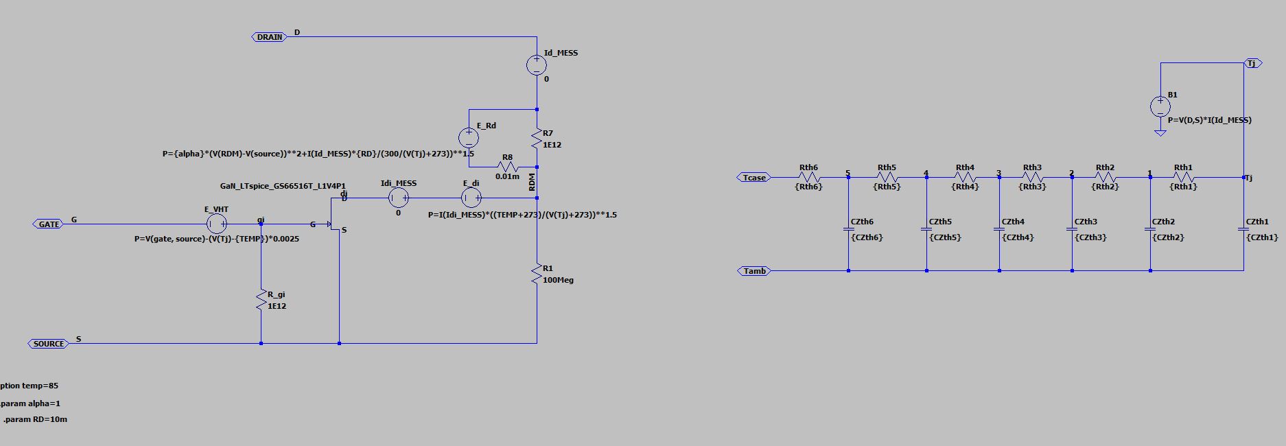

ich bin kein Experte in LTSpice und brauche deshalb Hilfe :) Ich will
die Temperaturabhängigkeit eines beliebigen MOSFETs aus dem Internet
miteinbauen mit Hilfe eines Cauer/Foster Netzwerks rechts in der
Schaltung. Die komplette Schaltung habe ich von Infineon nachgebaut
jedoch war diese in PSpice und ich bin nicht ganz sicher ob ich das
richtig in LTSpice übersetzt habe (S.12 im pdf). Jetzt will ich erstmal
wenigstens irgendwas plotten, damit ich sehe ob überhaupt was passiert.
Ich weiß nun gar nicht genau wie ich eine Spannung am Gate anlgenen soll
und zwischen Drain source damit da was passiert. Kann mir da jemand
helfen?
Und meine 2. Frage ist: Wenn das funktioniert möchte ich das als Symbol
abspeichern als ein Bauteil und dann in eine Buck-Converter schaltung
einfügen. Jedoch kommen lauter Fehlermeldungen..
Gruß Jonas

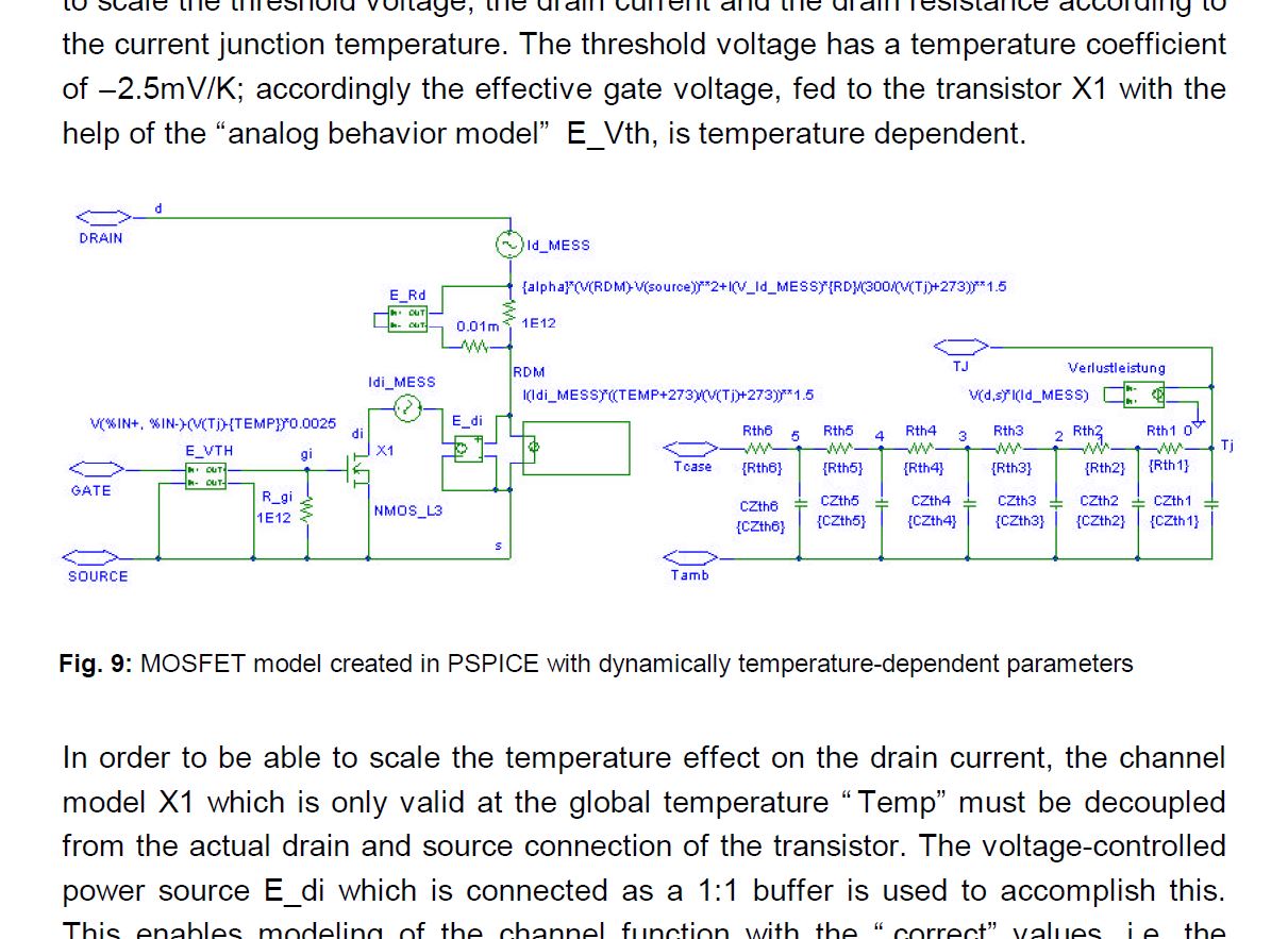

Danke für eure Hinweise. Kann mir vielleicht jemand sagen, ob ich das
PSpice Modell so richtig in LTSpice übersetzt habe? Ich will es genauso
haben aber manche Symbole kenne ich nicht. Das rechte Teil neben E_di
habe ich als großen Widerstand erstezt weil ich nicht wusste was das
ist. Und für die anderen Sachen habe ich immer eine arbitrary behavioral
voltage source genommen. Das P= vorne dran hat nichts zu sagen das
sollte manchmal V sein.
Was ist überhaupt der Unterschied zur arbitrary behavioral current
source außer dass diese mit Strom ist?
Gruß Jonas
von Jonas B. (Gast)
noch vergessen
Das ist eine Stromquelle, um den temperaturabhängigen Sperrstrom zu
simulieren.
Aber z.B. Gate-Eingangskapazität ist überhaupt nicht vorhanden!
Benutz doch die Netzliste.

Irgendwas muss an dem Modell falsch sein, denn sobald ich einen
bestimmten Teil des MOSFETs implementiere, habe ich Id= 0A. Ich habe
hier mal eine einfache Schaltung implementiert und Id geplottet um zu
schauen ob die MOSFET charakteristik stimmt. Da fehlt jetzt noch ein
Teil also es ist noch nicht komplett wie bei Infineon. Kann mal jemand
schauen, was da falsch ist? Ich finde es nicht

In order to be able to scale the temperature effect on the drain
current, the channel
model X1 which is only valid at the global temperature “Temp” must be
decoupled
from the actual drain and source connection of the transistor. The
voltage-controlled
power source E_di which is connected as a 1:1 buffer is used to
accomplish this.
Was bedeutet das mit dem 1:1 buffer?
Buffer bedeutet, es gibt keinerlei Rückwirkung. Aber so ganz scheint der
Schaltplan eh nicht zu stimmen.
Bin aber unterwegs. Installier dir doch PSPICE und probier es einfach
darin aus...
von Carlo (Gast)
Mosfet model  bei RDM1 auf Masse gelegt,
war bestimmt so nicht gewünscht :-)  ?!
und die E_di
( e  oder e2 ) spannungsgesteuerte Spannungsquelle
               voltage dependent voltage source
https://www.youtube.com/watch?v=Jn8mJG3qeoo&t=53s
https://www.youtube.com/watch?v=E-O2E7iJAPo
Buffer 1:1 ist der einzutragende Verstärkungsfaktor  1 :-)
und
( f ) linear dependet current source
https://www.youtube.com/watch?v=Xuldvwfjm4k
fehlen :-)
https://www.youtube.com/watch?v=JWm8z5fyhP8

von Jonas B. (Gast)
Nein da hab ich aus Versehen ein falsches Modell geschickt :)
von Carlo (Gast)
Jonas B. schrieb:
> .... falsches Modell geschickt :)
und wie sieht die neue Schaltung aus ?!  :-)
