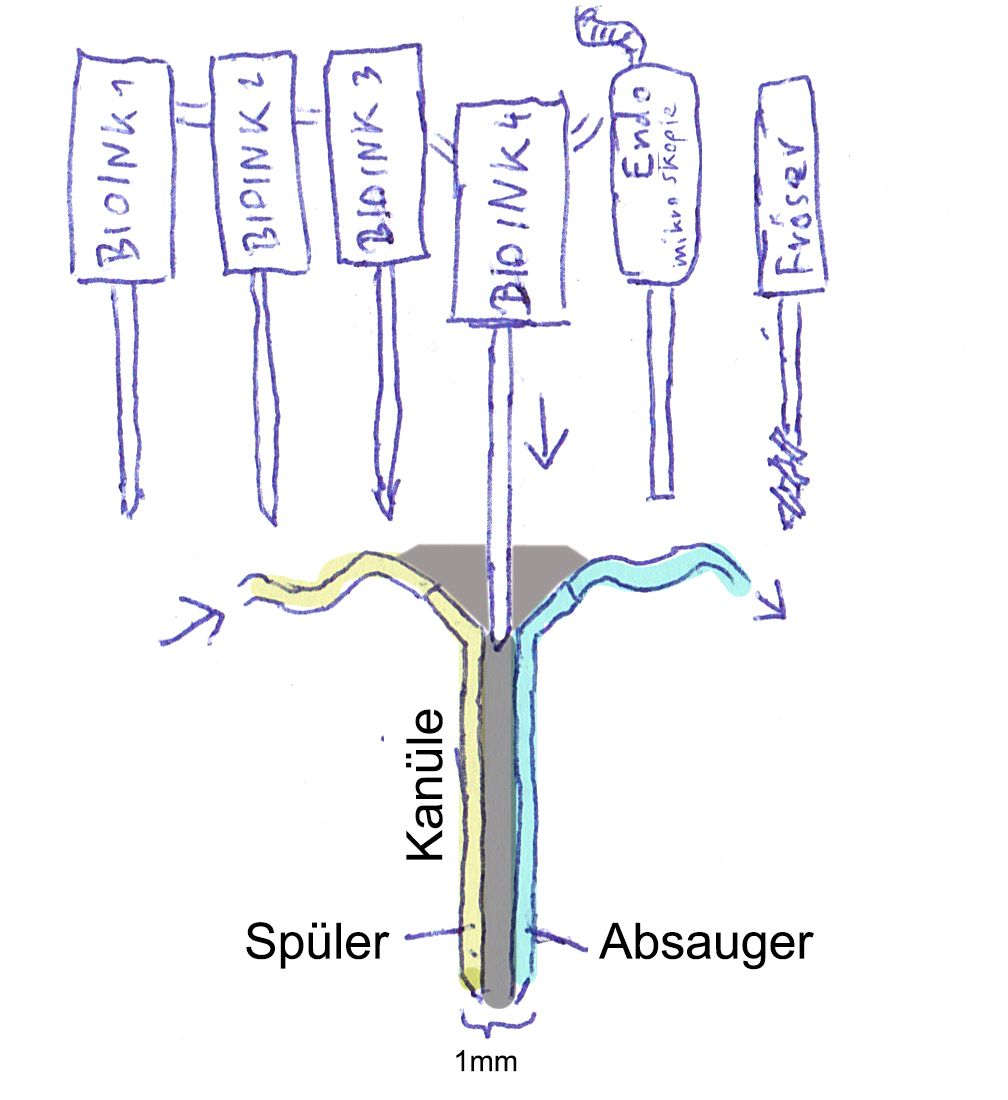

Hier ist die Skizze. Eine Art Photonen-Endomikroskop kleiner als 1mm in die Kanüle reinpassend. Gewebe 4cm tief eindringen und Zellen am Bildschirm sichtbar machen. Eigentlich ist das ein Auflichtmikroskop miniaturisiert. Skizze: Das ist ein Magazin mit Bioinks, Endomikroskopie und Fräser (bsp. Knochenfräser) für den 3D-Druckkopf eines In Vivo Bioprinters. Die Bioinks und die Werkzeuge werden sekundenschnell in die selbe Kanüle hin und her geschoben, damit die OP minimalinvasiv nur noch mit einer Kanüle behandelt wird.

Kybernetiker X. schrieb: > In Vivo Woher kommen eigentlich die lebendigen Versuchsobjekte für "in vivo"? Hast du Nachbars Katze auf der Straße "gefunden", wie die restliche Hardware auch?
Und die Bioinks entwickelst du dann genau wann?

Ich würde Dir dringend raten, dem ganzen Scheiß zu lassen. Du hast keine Ahnung was du hier tust. Dazu bist ein Opfer des Dunning Kruger Effekts geworden. Alleine der Bau eines Mikroendoskops braucht ein entsprechendes Labor, was Tausende Euro kosten pro Monat verursacht und mehrere Wissenschaftler, die das alle studiert haben und wissen was sie tun! Glaub es mir. Ich entwickle genau solche Technik. Und wenn Du das geschafft hast, musst Du besser sein als das was es schon gibt. An diesem Punkt bist du dann soweit, dass Du es publizieren könntest und in der Schublade verschwinden lassen. Denn danach kommt erst die eigentliche Schwierigkeit: sowas marktreif machen. Es gibt Dutzende bis hunderte Paper zu dem Thema. Und was ist draus geworden? Nichts! Das Gerät selbst ist absolut wertlos, wenn es nicht produziert werden kann. Und um es zu produzieren muss es weit professioneller sein, als "unter dem 1080p Mikroskop" zusammengelötet. Es muss allen entsprechenden Normen genügen, Du brauchst eine ganze Herde an Sales Leuten die das Ding erstmal kostenlos zu den Spezialisten auf dem Gebiet in die Kliniken bringen, um mit denen dann zu werben und es weiter zu verkaufen. Und da hast Du noch Null Biologie gemacht. Und um die zu machen, naja, da sag ich jetzt nicht viel dazu außer Gentechnikgesetz, Regeln zur Abgabe und Verwendung von Chemikalien, Tierschutzgesetz etc.

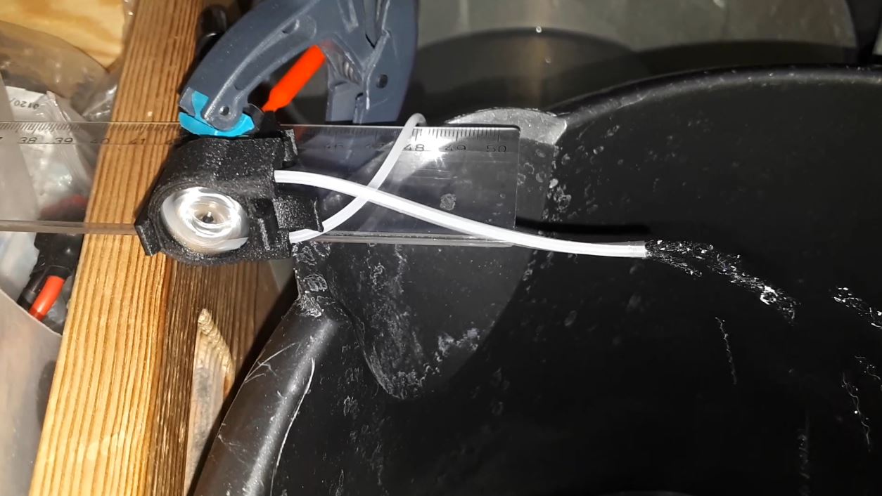

Und das sind die Schlauchpumpen die ich selber hergestellt habe mit 3D-Druck. Die benötige ich für die Steuerung von Flüssigkeiten. Wie ihr seht, funktioniert das Prinzip einfach. Kehren wir jetzt wieder zurück zum Thema Endomikroskopie: Ich habe den Plan jetzt etwas abgeändert, denn ich will eigentlich gar kein Seitenblick-Endomikroskop, sondern nur ein Auflicht-Endomikroskop. Die Idee: Ich nehme dazu zwei Piezo-Aktuatoren von Aliexpress und lasse damit Linsen und Fiberglas direkt an vibrieren. In der Publikation steht: e illumination is collimated by lens L2 (f = 12 mm, 45–262, Edmund Optics) to a beam diameter of 3 mm and focused by lens L3 (f = 6 mm, 45–089, Edmund Optics). e focused beam is reected 90° by the 2D resonant MEMS mirror M2 into a solid immersion lens L4 with (f = 1 mm, OD 1.5 mm, 65–261, Edmund Optics). For L2, L3, and L4, only commercially available lenses with outer diameter < 3 mm were considered for endoscope compatibility. Die Webseite habe ich gefunden: https://www.edmundoptics.de/ Sind hier einige Optiker unterwegs und können mir sagen welche Linsen die jetzt genau genommen haben? Denn offensichtlich haben die auch extrem kleine Linsen im Sortiment. Die würden in die Kanüle reinpassen.
