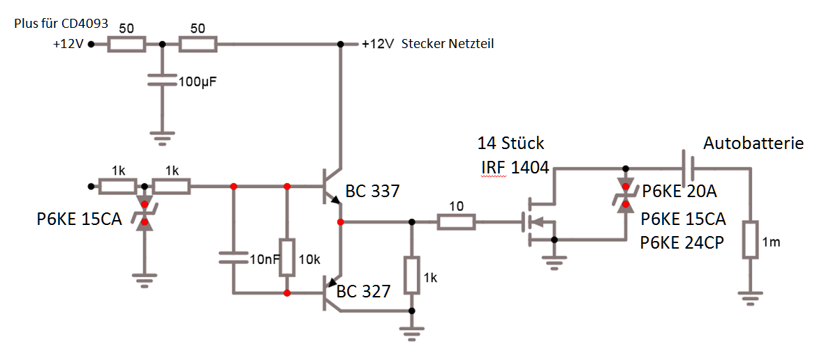

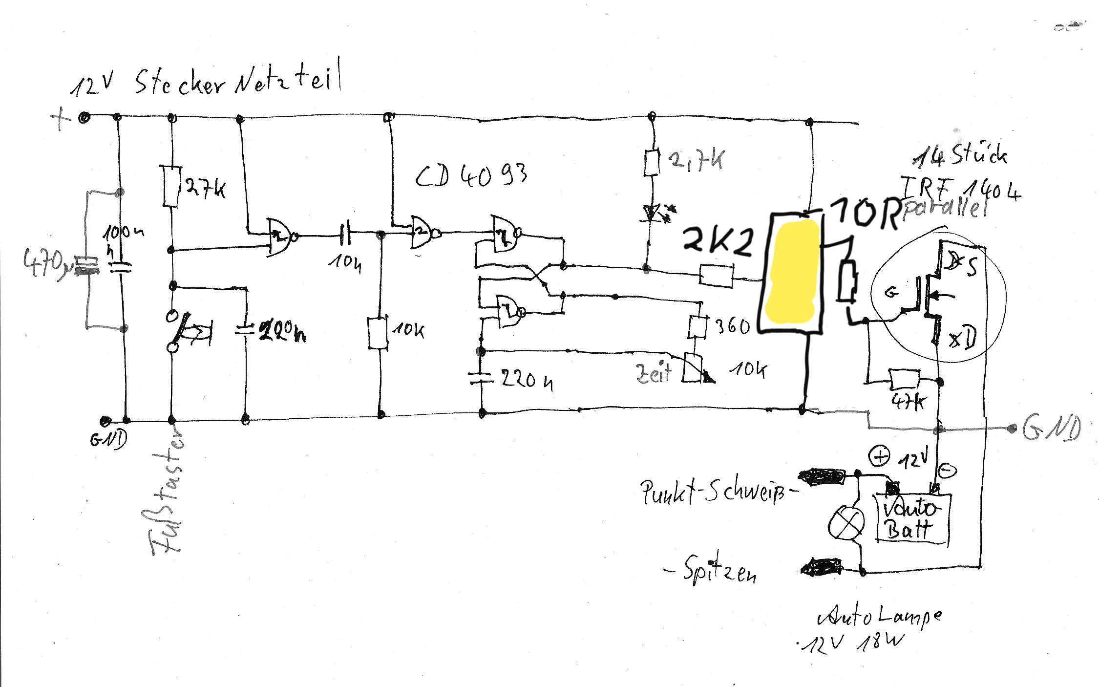

Hi

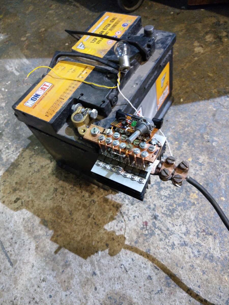

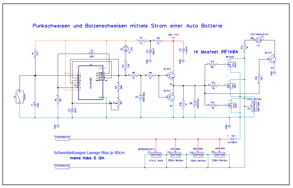

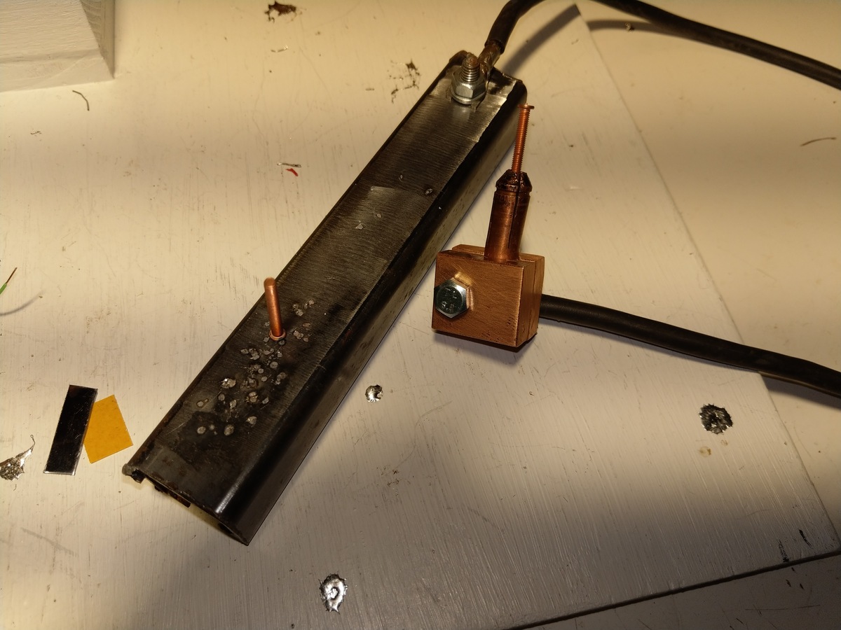

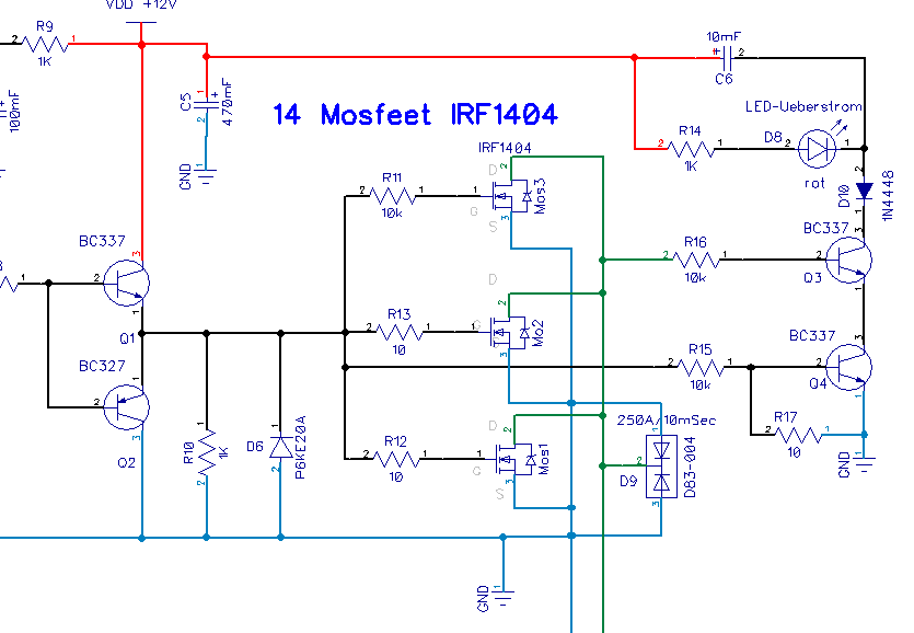

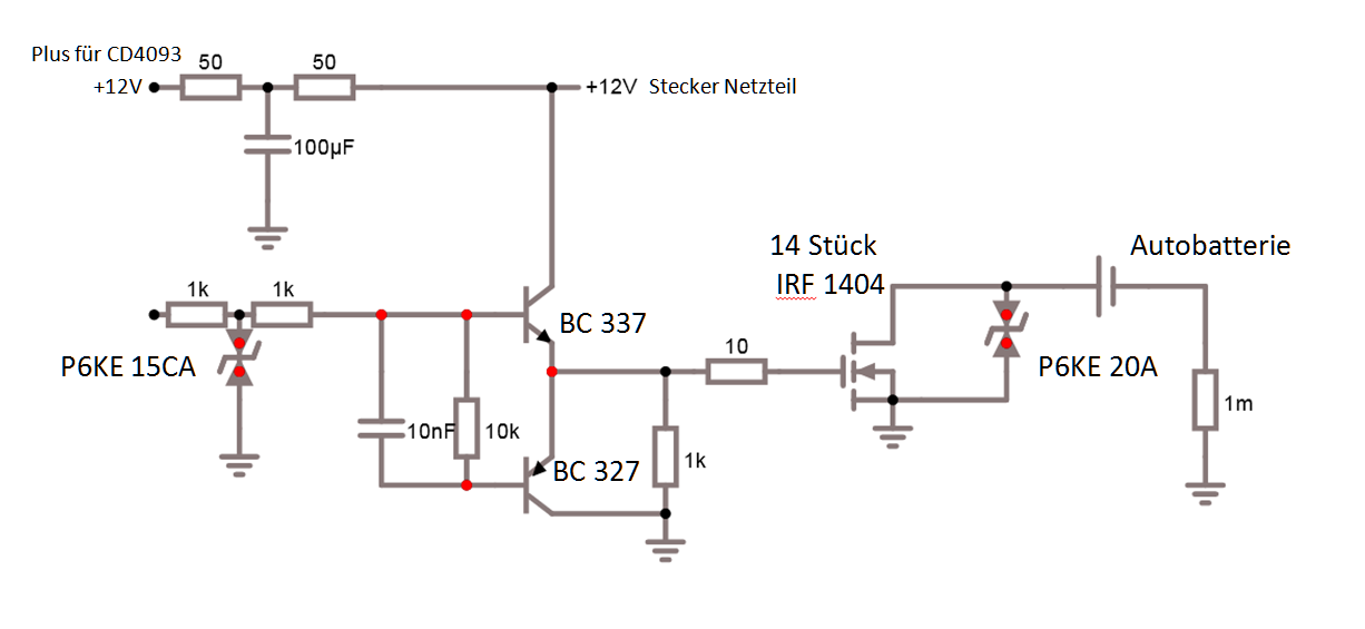

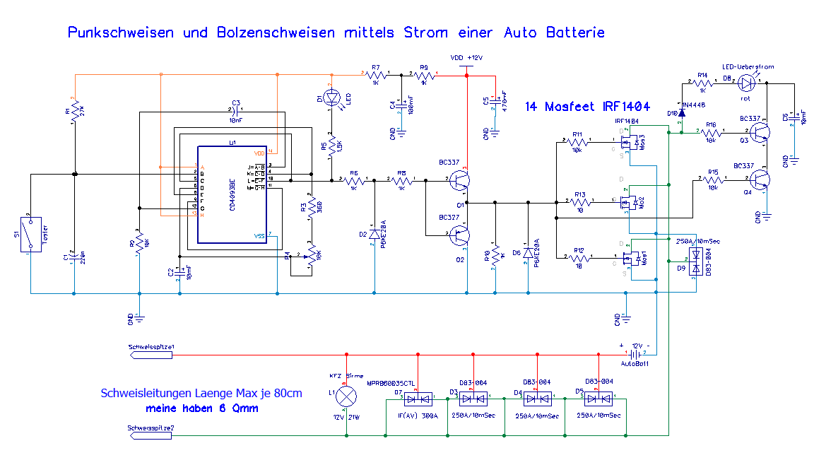

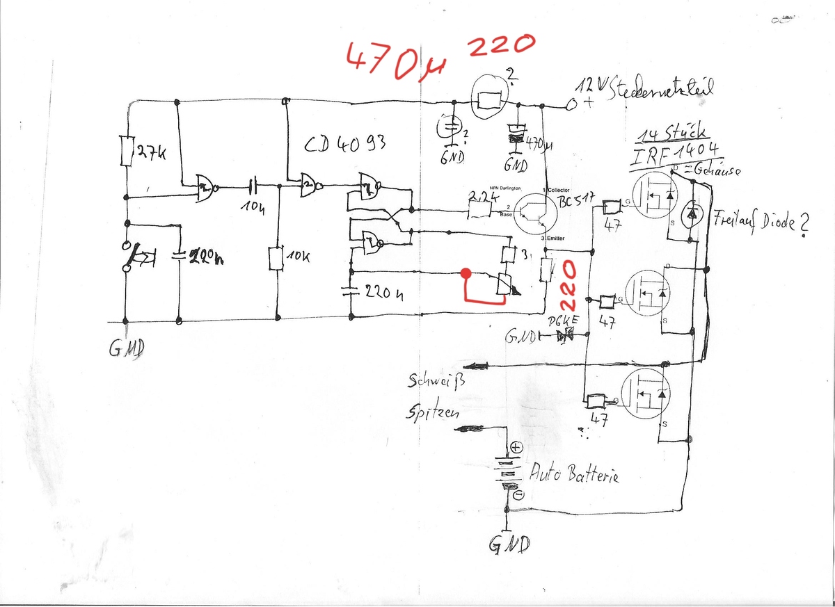

Vor mehr als einem Jahr habe ich ein Pulsschweißgerät mit einer großen
12Volt Autobatterie und Mosfet Schalter gebaut. Ich hatte einige Blöcke
aus Li-Ion Akkus erfolgreich verschweißt. Der CD4093 war mal defekt. Mit
einem Neuen ging es wieder. Das Pulsschweißgerät mit der Autobatterie

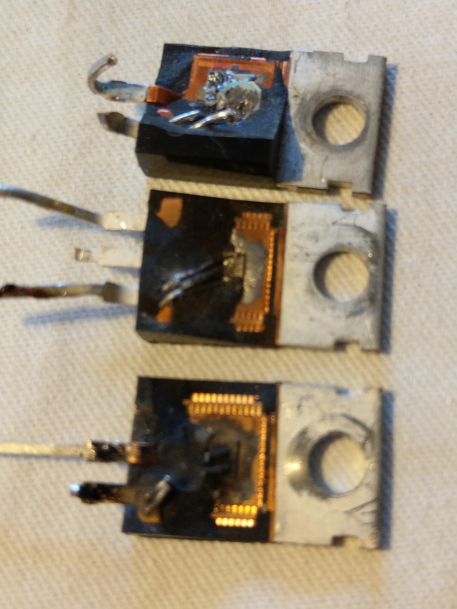

funktionierte bisher gut   … Jetzt ist es defekt und ich erkenne nicht
wieso ?….Ich könnte Vorschläge brauchen wie ich meine Schaltung

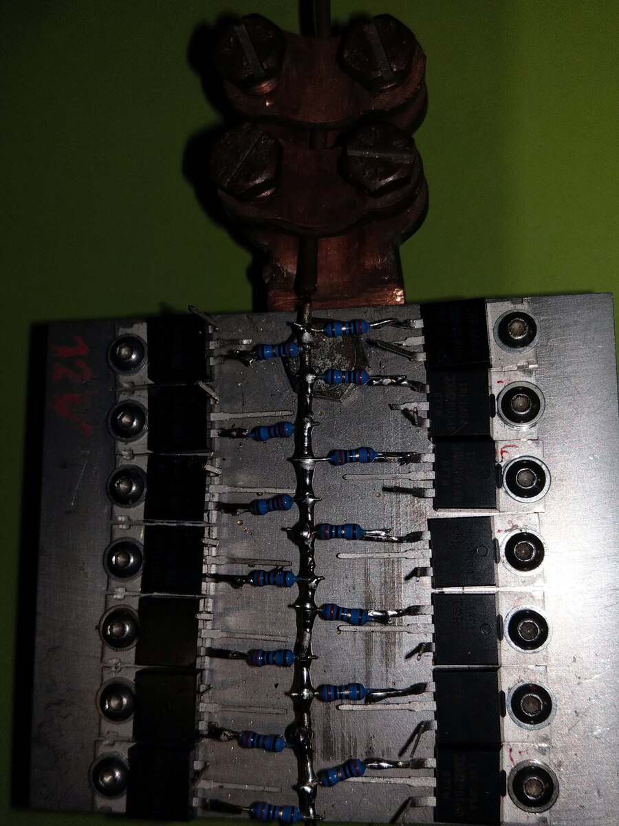

verbessern, und robuster bauen kann. Ich habe alle 14 Gates zusammen mit
dem Emitter  des Transistor BC547 verbunden….das glaube ich war nicht so
gut, denn alle 14 Mosfets sind jetzt defekt. Der Transistor hat jetzt
einen Collector – Ermitter Kurzschluss. Ich glaube das hat die Mosfets
zerstört. Auch hatte ich gerade ein Ladegerät an die Autobatterie
angeschlossen dass die immer wieder nachgeladen wird so dass alle
Schweispunkte gleich gut werden. Mit angeschlossenem Ladegerät hat die
Autobatterie eine Spannung größer 12 Volt, aber das sollten die Mosfets
mitmachen denn die gehen bis 20 Volt.

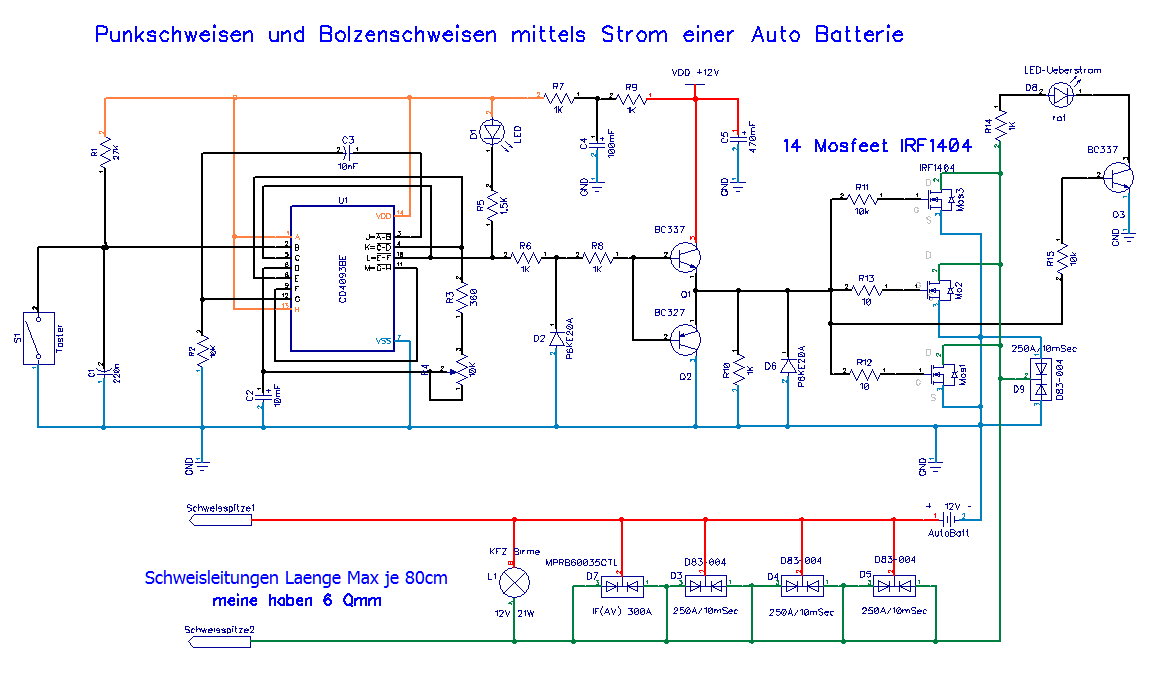

Oder aber meine Schaltung ist mangelhaft….Ich hatte die im Internet
gefunden und für mich angepasst. (Die Schaltung erzeugt immer die
eingestellte Einschaltzeit unabhängig wie lange ich den Fußtaster
betätige)
Ich habe meinen angepassten Schaltplan kopiert und hoffe dass ich hier
Verbesserungsvorschläge bekomme…

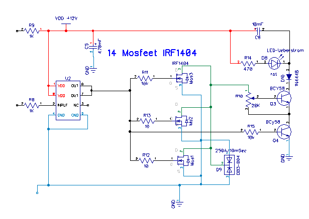

Ich habe einen Punktschweisser gebaut mit ähnlicher Ausgangsstufe. Aber
mit Riesenkondensatoren als Speicher.
Ja Du könntest jedem MOS-FET einen eigenen 10R Widerstand am Gate
spendieren, schadet nicht.
Aber das Ausschalten ist das Problem! Das geht einfach zu langsam! Du
könntest als erstes den 10k Widerstand drastisch verringern, aber besser
wären wohl Gate-Treiber - vielleicht sogar für jedes Gate einen Eigenen.
Gruss Chregu
von Mani W. (e-doc)
Du solltest einen PNP-Transistor zur Ansteuerung nehmen, den
10K auf 1K runtersetzen, jeden Mosfet über einen 10 - 100 R Widerstand
auf das Gate ansteuern...
Den Basisvorwiderstand des Transistors auf 1 - 4k7 verkleinern,
natürlich den Transistor dann invertiert ansteuern...
Und die 47 K vom Gate jedes einzelnen Mosfet gegen Masse kannst Du
sparen...
von DoS (Gast)

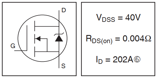

Kannst Du bitte noch die Diode der Mosfets einzeichnen? Die wird immer
gerne vergessen.
Und bist Du  Dir bei "S" und "D" ganz sicher?

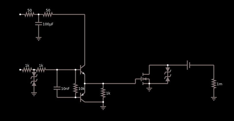

von Michael M. (Firma: Autotronic) (michael_metzer)
Ersetze deinen BC547 durch eine Push-Pull-Treiberstufe mit BC337 und
BC327 (gelber Kasten).

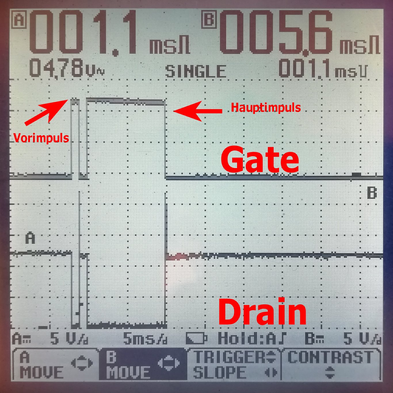

Manche Punktschweißgeräte arbeiten mit 2 Pulsen: Ein kurzer vorweg, der
ev. Verschmutzungen wegbrutzeln und die Schweißstelle "vorwärmen" soll
und danach der eigendliche Schweißpuls.

Das ist eine gute Frage. Ich denke einmal, dass da ein Schütz oder ein
Tyristor das Timing übernimmt und der Trafo den Strom begrenzt?
Ich frage, weil ich es nicht weiß.

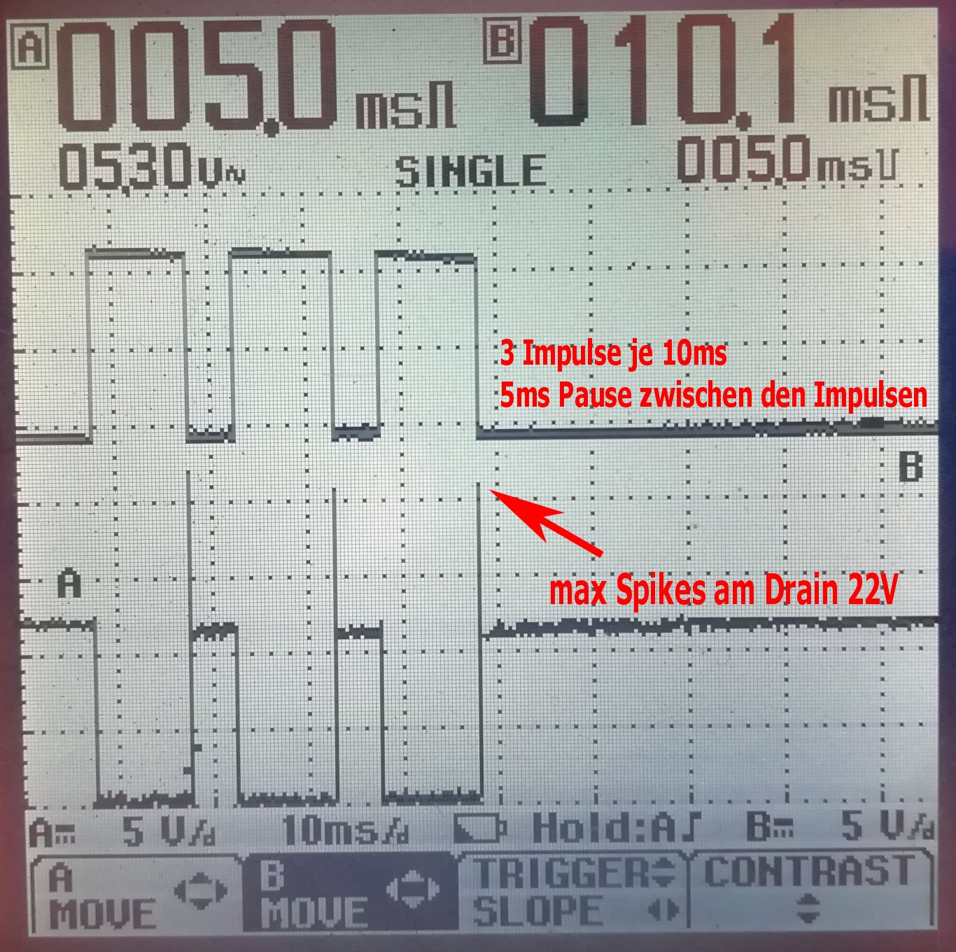

in der Schaltung findet sich keinerlei Schutz-Abschaltung bei zu hoher
Stromstärke. Immerhin findet hier eine Art Kurzschlußbetrieb statt.
Außerdem können beim Abschalten Spannungsspitzen an den langen und
induktiven Drähten entstehen, die auf Dauer die Mosfets mürbe machen.
Die halten nur eine begrenzte Menge Avalanche-Energie aus.

von Dieter (Gast)
Heinz S. schrieb:
> Der Transistor hat jetzt einen Collector – Ermitter Kurzschluss.
Als erstes ersetzt Du den Transistor vor den Mosfets und machst einen
Test der Schaltung ohne die Mosfets angeschlossen zu haben. Und dann
erwarten wir von Dir eine Rückmeldung, ob die Treiberschaltung noch
funzt.
Danach geht es über zur Härtung der Schaltung.
a) Transistor wird durch einen Darlington ersetzt, wenn das noch keiner
ist.
b) Kleines RCR-Glied verhindert Spikes in Richtung des IC-Teils.
c) Schottky-Dioden vom Gate zu Plus und zur Masse oder Supressor gegen
Masse als Schutz vor Rückwirkungen. Kleiner Gate-Widerstand zur Dämpfung
und für Bootstrapping negativer Ausräumspannung.
d) Freilaufdiode Schottky für die Last.

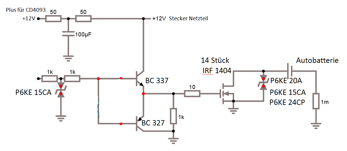

von Heinz S. (hschwenk)
Hi
Vielen, Vielen Dank für so viele Infos!

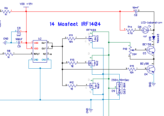

a)…Ich habe jetzt den Transistor mit einem BC517 (war noch vorrätig)
getauscht. Die Pulssteuerung funktioniert, ich kann am Emitter den Puls
bei Betätigung des Tasters messen.
Was ist der Vorteil des Darlington in diese Schaltung? Schaltet der mit
seiner höheren Verstärkung schneller?
b) soll das RCR-Glied vor dem Basiswiderstand (10K) nach GRD liegen? Und
welche Werte sollte es haben?

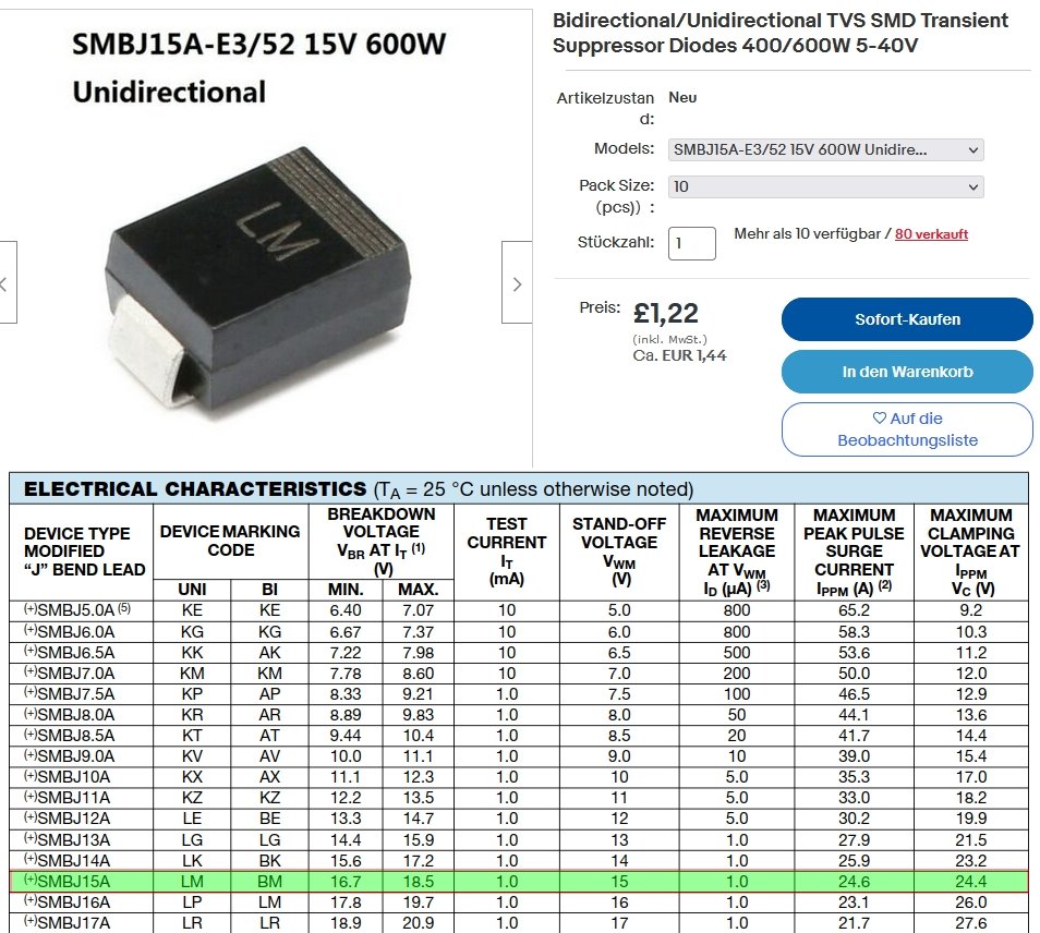

c)… Ich habe noch P6KE13A Transient Voltage Suppressor Dioden. Sind die
geeignet?
Sollte an jedem Gate eine Diode liegen oder nur eine für alle Gates vor
dem Gate Widerstand?
Sind 100 Ohm ein guter Wert als Gate Widerstand?
______________________
… Für die push-pull Schaltung habe ich nur den BC 327 vorrätig und
bestelle den anderen.
Was ist der Vorteil der push-pull Schaltung? Ist der Schaltvorgang beim
Ausschalten schneller?

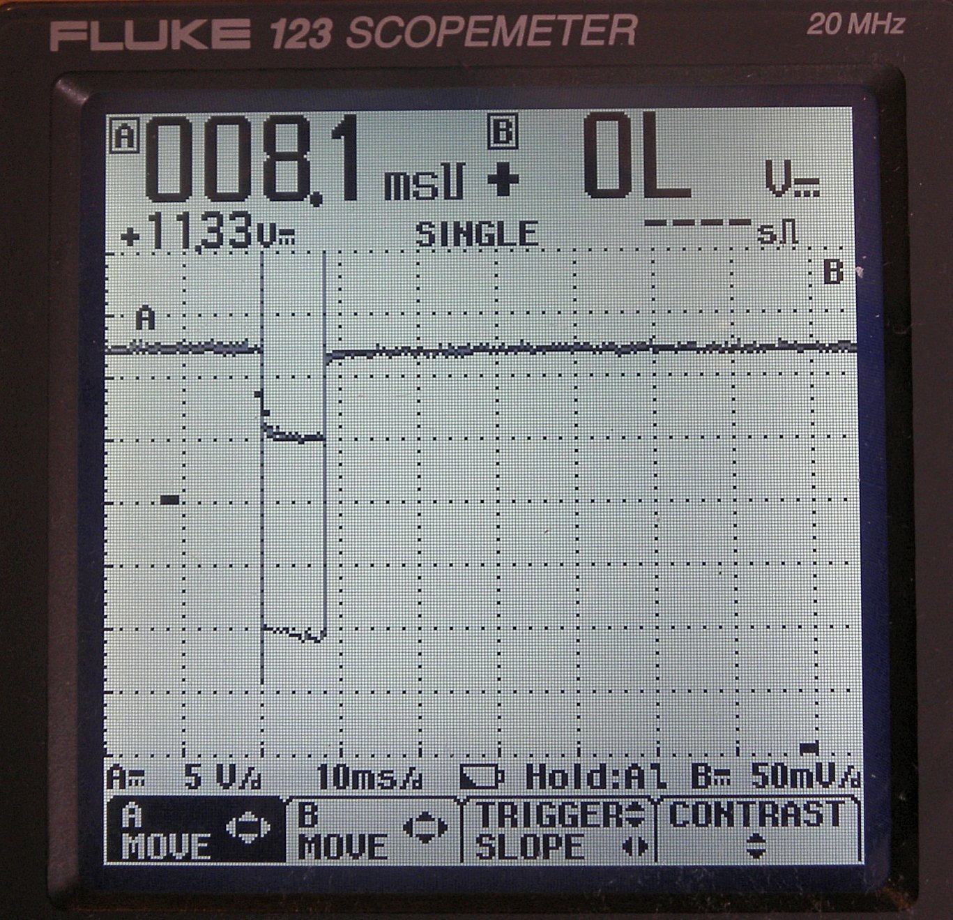

…Sobald ich Zeit habe werde ich meinen alten Oszilloskop ausgraben und
mir mal  den Plus am Gate anschauen.

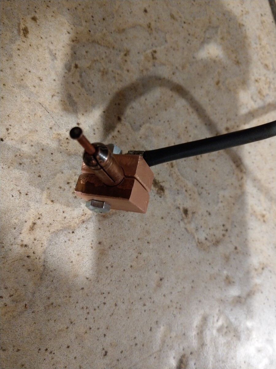

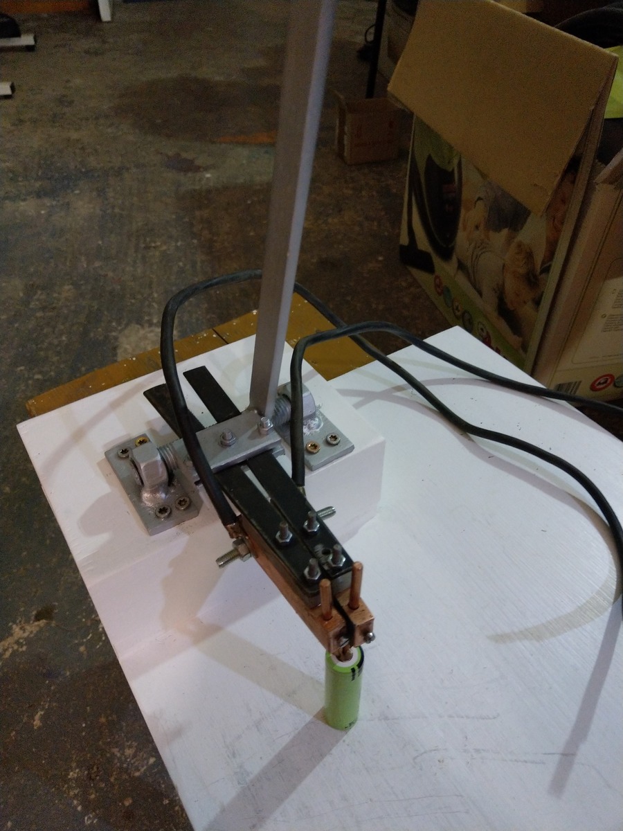

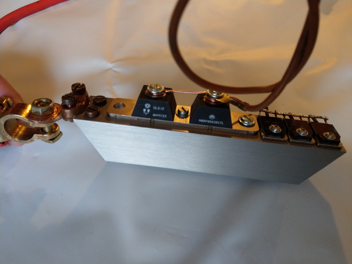

…Mein Punktschweißgerät hatte, als es noch funktionierte, feste
Verbindungen hergestellt.
Ich musste darauf achten, dass die Autobatterie immer gleich voll war.
Zeitweise habe ich zwei Autobatterien parallel geschaltet. Auch musste
ich darauf achten dass ich mit beiden Elektroden fest und mit beiden
gleich stark auf die Schweißbleche zu drücken. Wenn ich die Schweißzeit
richtig eingestellt hatte waren die Schweißpunkte so gut dass sie nicht
abzureisen waren sondern die geschweißten Bleche rissen, oder gar bei
noch längerer Schweißzeit  das Gehäuse der Li-Ion Akkus aufriss.
Getestet hab ich mit alten leeren Laptop Akkus.
…..Der Fußschalter, gemacht aus einem Micro Schalter mit Springkontakte
hatte, ohne den 220n Kondensator parallel dazu, öfters  zwei
Schweißpulse erzeugt. Das hatte auch funktioniert, aber nicht
gleichmäßig. Jetzt habe ich in dem Info Link von MaWin und Text von
Peter gelesen dass Profigeräte mit zwei Impulse arbeiten, der erste
Impuls (ca. 1/3 der Schweißzeit) zum Vorwärmen und Reinigen. Da ich nur
gelegentlich  Akkus verschweiße gefiel mir die einfache und
kostengünstige Version mit der Auto Batterie ganz gut, jedoch würde mir
eine Schaltungserweiterung auf zwei Schweißimpulse sinnvoll erscheinen
wenn es dazu eine einfache Schaltung gibt.

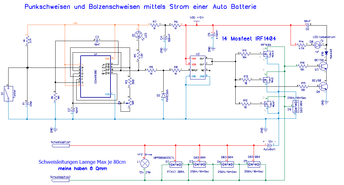

….Die Schweißstrombegrenzung ergibt sich aus den Verbindungen und den
zwei Leitungen (6mm²) zu den Elektroden und dem Innenwiderstand der
Batterie. Ich hoffe das reicht?
…. Zur Schaltungsverbesserung:
Ich bin Elektriker und habe meine begrenzten Elektronikkenntnisse in
vielen Jahren aus dem Internet.
Ich habe jetzt hier so viele Infos bekommen und versuche zu verstehen.
Ich würde gerne nicht nur eine gute Schaltung erreichen sondern auch
alles verstehen und warum bei meiner Schaltung alle Mosfets defekt
wurden.

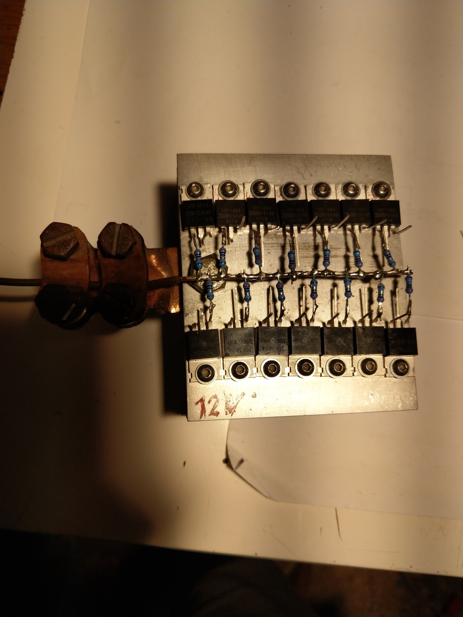

Drei sind während des schweißen mit Knall geplatzt und die anderen 11
schalten nicht mehr.
Da meine Schweißstelle bei diesem Schweißvorgang stark gefunkt hatte,
glaube ich dass die Abschaltung der Mosfets nicht stattfand und zuerst
vielleicht ein Gate einen Kurzschluss bekam und dann alle  Mosfets lange
angeschaltet waren weil ich einem Augenblick brauchte um die Elektroden
vom Akku zu entfernen. Obwohl die Mosfets auf einem Kühler montiert sind
dann trotzdem überlastet wurden und teilweise auseinander sprangen und
dabei auch der Transistor durchbrannte. Oder gibt es andere
Spekulationen?

Heinz S. schrieb:
> jedoch würde mir
Eine solche Schaltung ist nicht schwierig: Man braucht 3 Monoflops (z.B.
NE555) hintereinander.
Das erste wird vom Taster ausgelöst und macht den Vorpuls. Ist diese
Zeit abgelaufen, wird das zweite Monoflop gestartet und macht die
Wartepause. Nach Ablauf von diesem wird das dritte Monoflop getartet,
das den eigentlichen Schweißpuls macht.
Die Zeiten der Monoflops kann man einstellbar machen und damit die
Scheißqualität beeinflussen. Nur müßte man erstmal wissen, welche
Einstellbereiche für die Zeiten sinnvoll wären...

von Dieter (Gast)
Da der Transistor nicht in der Sättigung betrieben wird, schaltet er
schneller wieder aus. Der 10k im Emitterpfad kann dann auch kleiner
werden.
Heinz S. schrieb:
> soll das RCR-Glied
In der Plus-Versorgung, so dass der Treiberteil nicht auf die
Spannungsversorgung des IC rückwirken kann.
Heinz S. schrieb:
> P6KE13A
Müßten 11V haben. Zwischen Gate und Source bei 12V geht das nicht und
killt Dir den Transistor.
Die Freilaufdiode ist wichtiger.
Vielen Dank für die Nachhilfe in Transistortechnik..  (Betrieb nicht im
Sättigungsbereich)
Ich habe meine neuen Mosfets bekommen und habe jetzt auch etwas Zeit und
versuche mit meinem Punkt Schweißgerät weiter zu kommen….
…Ich verstehe nicht wieso es ein P6KE11 sein sollte. Bei einer Spannung
höher ca. 11 Volt fliest ein Strom so dass sich die Spannung auf ca.11
Volt reduziert und das geschieht in beiden Flussrichtungen… Oder
verstehe ich etwas falsch?
Ein P6KE 13A jedoch hat keinen Einfluss auf Spannungen kleiner ca. 13
Volt und für Spannungen größer 13 Volt ist er durchlässig.. also für
Stör- und Überspannungen durchlässig… so dachte ich??
…Bei dem RCR-Glied verstehe ich nicht wie das aussehen soll?
Ich hab mal ein RC-Glied in die Plusleitung gezeichnet. Ich weiß aber
nicht welche Werte RCR- oder RC-Glied haben sollte.

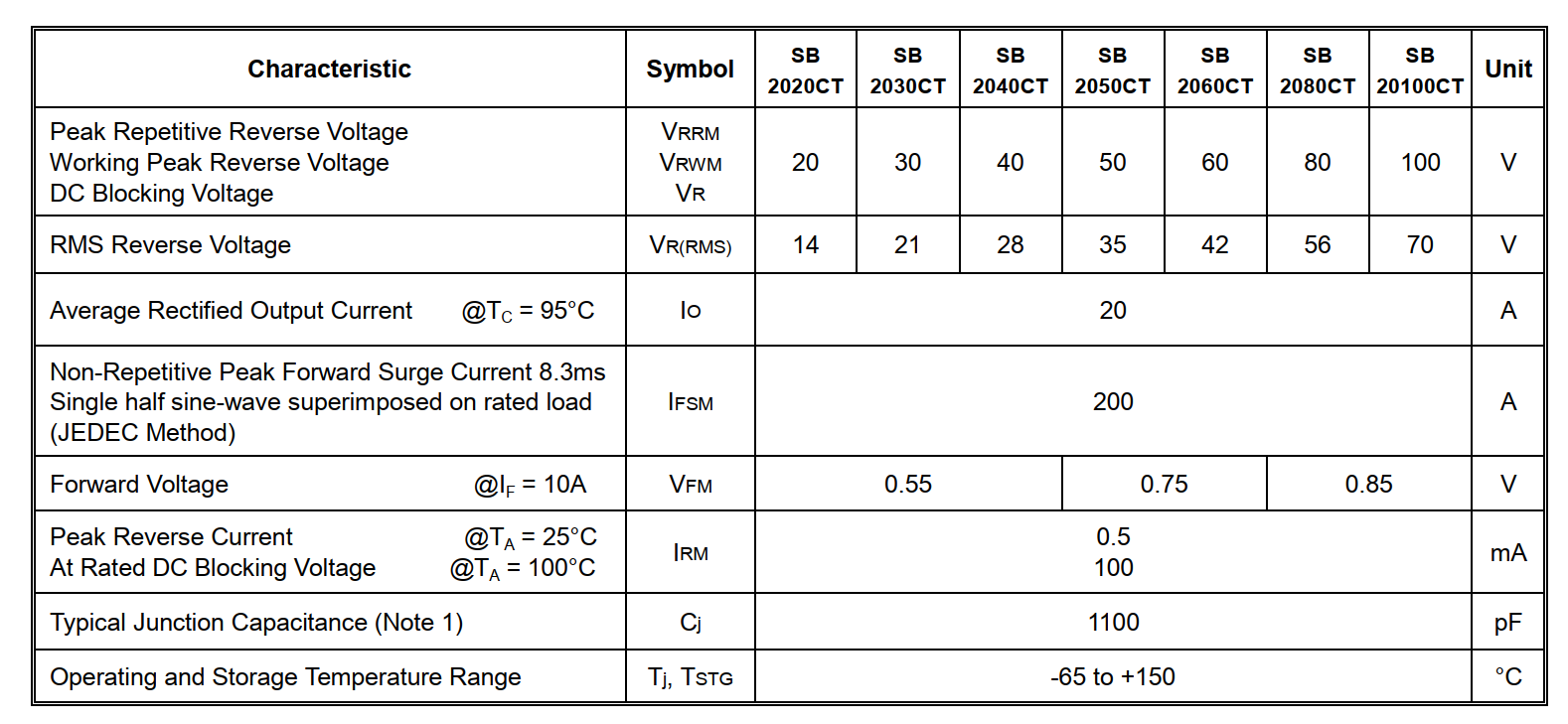

Habe auch eine Schutzdiode am Gate ergänzt eine P6KE..?  aber auch da
weiß ich nicht welche Spannung die haben sollte?
Habe auch eine Freilaufdiode eingezeichnet. In meiner Sammlung habe ich
verschiedene 1N-Typen mit 1-3Amper und SB360 gefunden. Welche ist hier
als Freilaufdiode geeignet bzw. welche Spannung könnte auftreten? Da ist
doch nur die Schweißleitung als Spule… Ich denke der mögliche Strom ist
auch sehr gering…oder?
Den Basiswiderstand des BC 517 habe ich auf 2,2K reduziert und den
Emitter Widerstand auf 4,7K reduziert. Diese Werte habe ich nur
geschätzt und weiß nicht wie ich die genau ermitteln könnte. Über die
richtigen Werte und einen kritischen Blick auf meinen Entwurf würde ich
mich freuen.
von Dieter (Gast)
Vermute ich habe da etwas im Datenblatt gefunden, das villeicht noch
nicht weiter berücksichtigt wurde. Der Mosfet ist für  keinen Betrieb im
Lienearbereich geeignet gemäß SOA-Diagramm. Da gab es einen Thread, da
war bei einem Postenden immer nach zwei bis fünf hundert Schaltvorgängen
der Mosfet kaputt.
Ja, beim Abschalten werden die Gates genauso schnell ausgeräumt wie sie
beim Einschalten geladen werden.
Heinz S. schrieb:
> und den Emitter Widerstand auf 4,7K reduziert.
Der sollte noch kleiner werden 220R bis 470R.
470uF und 220R / 1W
Der offene Anschluss des Potis sollte mit dem Schleifer verbunden
werden, damit bei einer verstaubten Schleiferbahn dein PWM Signal nicht
abreißt.
von batman (Gast)
> und
Bei der Gatekapazität und der Pulsleistung auf den FET-Kanälen kann ichs
mir kaum anders vorstellen. Punktuelle Hitzeschübe und Ausdehnung führen
sonst evt. unnötig zu allmählicher Materialermüdung im Die.

von Dieter (Gast)
Synapsglas schrieb:
> Hab's gefunden, erspart das g00glen:
> Beitrag "Re: MOSFET Linearbetrieb möglich?"
Da steht mehr an Erklärungen:
Beitrag "IRF3202 laufend zerschossen"
Beitrag "IGBT Modul ials Linearverstärker"

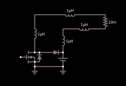

So wie es bei Dir in dem folgenden verlinkten Beitrag hilft die
Freilaufdiode nicht weiter:
Im Prinzip stellt die gesamte Induktivität der Leitung inklusive
Batterie und Punktobjekt eine Induktivität, wie bei einem
Boost-Converter dar. Meistens hast Du Glück und die Entladung beim
Abschalten tobt sich im Schweißfunken aus. Wenn nicht, dann gibt es über
den Mosfet eine Überspannung. Also muss da ein Überspannungsableiter,
Supressordiode von ein paar Volt über der Akkuspannung parallel
geschaltet werden. Alles was zwischen 20...25V liegen sollte, wäre
geeignet.

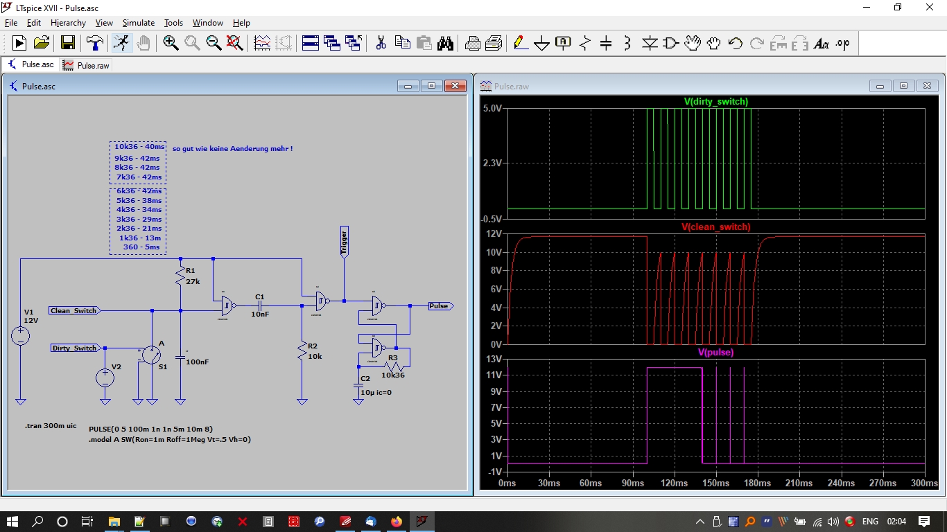

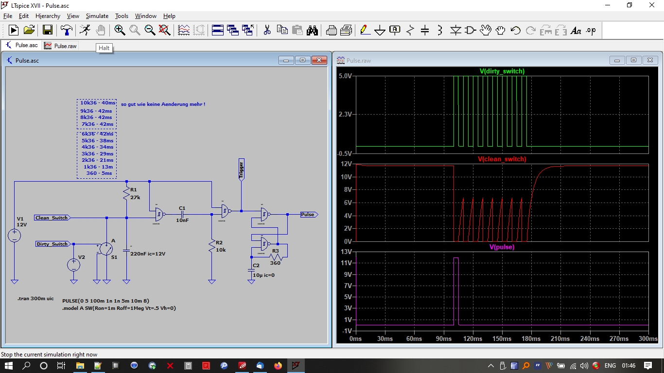

Ich habe meine Oszilloskope, einen Kanal an den Eingang ohne den Taster
und ohne den 220n und den anderen Kanal an den Basiswiderstand
angeschlossen. Bisher ohne Erfolg, aber gestern abend war es dann auch
zu späth.

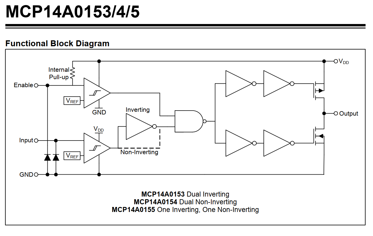

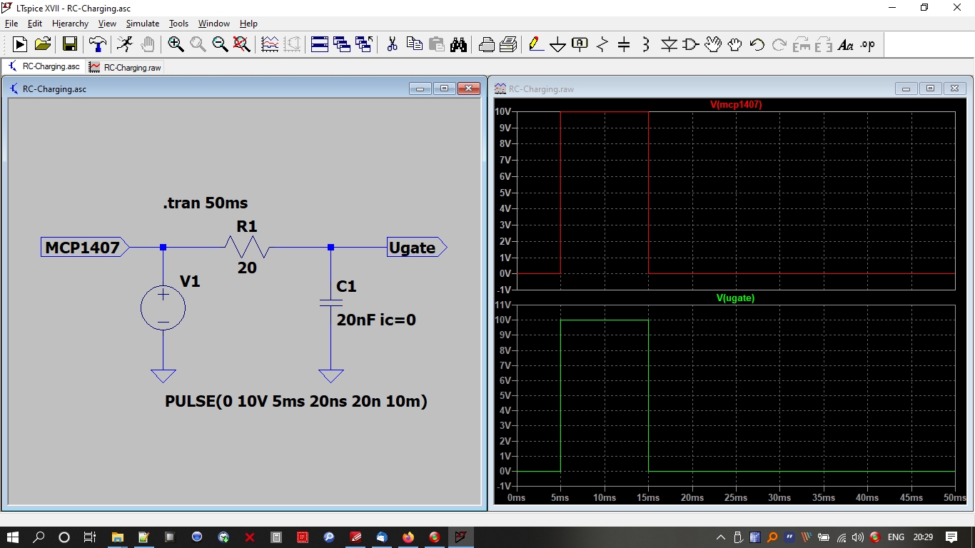

Auf Grund der Anregungen hier hatte ich einiges über Mosfet Treiber
gelesen.
Da meine theoretischen Kenntnisse sehr begrenzt sind hier die Frage, ob
ich nicht an den IN-Pin des Treibers ein RC Glied mit Poti schalten kann
und an den Enable Pin den Fußtaster?
Ich denke wenn ich den Enable-Pin mit Fußtaster aktiviere schaltet der
Treiber aktiv.
Der Treiber bleibt so lange aktiv bis der Kondensator am IN-Pin geladen
ist und schaltet meine Mosfets so lange ein und Schweißpunkt erfolgt.
Ich muss nur darauf achten dass ich den Fußschalter lange genug betätige
oder ein Kondensator am Fußschalter der den Enable-Pin lange genug
aktive hält. ….. Kann das funktionieren? Das würde den Puls-Teil der
Schaltung einfach und robust machen..??
von batman (Gast)
Was heißt robust. Der MCP verlangt ähnlich stabile Verhältnisse in der
Schaltung wie der CD. Da mußt du Transienten besser blocken und das wars
evt. schon mit dem Timerteil. Obwohl ich da wohl eher statt analoger
Rampe lieber nen Zähler wie CD4060 als Monoflop takten würde. Der läßt
sich von einem kleinen Glitch nicht so schnell aus dem Tritt bringen.
Der Push-Pull-Treiberteil ist natürlich eine sinnvolle, evt.
entscheidende Verbesserung.
von Dieter (Gast)
Vielen Dank für den Tipp mit dem falstad Programm…
Eigentlich wollte ich nur 3 Akkublöcke verschweißen.... die alten
Skizzen der Schaltung waren nur für mich vorgesehen.
Ich hatte nicht damit gerechnet dass es ein kleines Projekt wird…..
Ich habe jetzt angefangen eine neue Streifenrasterplatine zu verlöten.
Als Pulsgeber die CD4093, Schaltung weiter oben, und hier die
Treiberstufen Schaltung von Michael M. und von Batman.
Wenn ich noch etwas falsch verstanden habe bitte ich um eine Warnung.
Wenn es noch Ergänzungsvorschläge oder Verbesserungsvorschläge gibt,
gerne posten, mein Punktschweißgerät sollte diese mal sehr lange
funktionieren!!

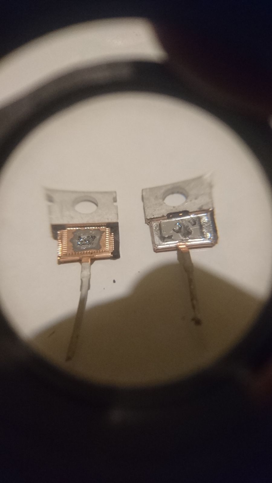

von A. M. (thally)
Kleiner Tipp am Rande:
- MosFets werden gerne gefälscht. Ist mir auch passiert (IRF1404 s.
Foto).
Ich hatte Ähnliches vor wie du. Allein mal Punktschweißen zu können fand
ich faszinierend. Wegen der Fakes und da ich den neuen Pack für mein
E-Bike dann doch kurzfristig brauchte, liegt der Punktschweißkram jetzt
erst mal im Regal. Ich habe dann die Zellen mit diesen verzinnten
Blechstreifen zur Solarzellenverbindung (Name ist mir gerade entfallen)
in einer knappen Stunde gelötet.

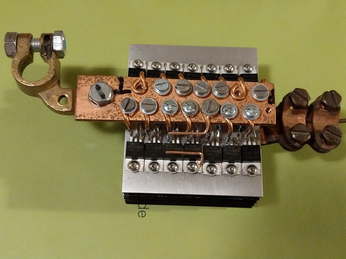

von Armin X. (werweiswas)
Was bei den Punktschweißern auch beachtet werden sollte ist die
Anordnung der Stromführung.
Idealerweise liegen die Transistoren alle nebeneinander.
Von der einen Seite kommt die Spannungsversorgung rein und zur Anderen
Seite geht die Leitung zur Elektrode ab. Sonst, wenn beides auf einer
Seite ist, werden die Transistoren auf der Seite der Leitungsanschlüsse
deutlich höher belastet als die am anderen Ende.

von batman (Gast)
Das Steckernetzteil kannst du dir noch sparen, schätz ich mal, wenn man
nicht mehrere Punkte pro Sekunde setzen will. Stattdessen dicken Elko
über Diode von der 12V-Batterie geladen, als Versorgung.
Woran erkennt man die gefälschten? Meine MosFets hatten eine Zeitlang
funktioniert. Dann beim Schweißen einen großen Funken und einige meiner
MosFets sahen aus wie Deine.
Pulserzeugung ist gelötet. Das löten des Treiber ist mein nächster
Schritt und ok. Ich werde deinen Hinweis beachten

von A. M. (thally)
Heinz S. schrieb:
Der rechts ist der Originale mit deutlich mehr Halbleiterfläche. Ich
hoffe, ich irre nicht. Ist schon 2 Jahre her.
Hier steht auch wie du das per Messung raus findest.
Beitrag "Aliexpress - Fakerisikoerfahrungen bei Bauteilen?"
LG
Welche Funktion haben die niederohmigen Widerstände, nur 10 Ohm am Gate
der Mosfet?
Und wie genau müssen die sein? ….Ich habe gerade 20 Ohm vorrätig-
von Stefan F. (Gast)
> der Mosfet?
Sie begrenzen den Ladestrom beim Umladen des Gate.
Kommt auf die Anwendung an. Beim Puls-Schweißgerät sind sie sicher nicht
egal.
Heinz S. schrieb:
> Ich hatte gemeint bevor man die einbaut oder gar bevor man die kauft?
War klar. Problem ist nur, dass es gute Fälschungen gibt, denen man es
nicht ansieht. Zumal selbst der originale Hersteller ab und zu mal die
Gehäuse umgestaltet. Und der Händler schickt dir wohl kaum die nötigen
Infos (z.B. Fotos), um das vor dem Kauf checken zu können.
Auch mal Bilder von meinen IRF 1404
von Keiler (Gast)
Die Schraubenspuren sagen mir, dass die ganz schön (+ungleichmässig)
angeknallt wurden. Dabei gibt's Spannungen im Transistorgehäuse und bei
Erwärmung reissen die. Ist mir früher öfter passiert, bis ich rausfand:
Von Fest bis Ab fehlt nur ein bisschen. Der Wärmeleitung tut dieses
Bisschen kaum was gutes. Also das Bisschen gleich weglassen. Fest
reicht.
Zumindest der in der Mitte ist doch bestimmt ne Fälschung? Wo wurden die
gekauft? Das Die erscheint mir für die Werte des DB zu klein.
Keiler schrieb:
> Die Schraubenspuren
Ja ich hatte die feste angezogen, da ich nur einfache Unterlegscheiben
zur Hand hatte und dachte  dass nur das Metall belastbar ist….?
Wenn man die Schrauben zu feste anzieht, verbiegen sich die Grundplatten
der Bauteile und verlieren dadurch sogar an der wichtigsten Stelle (da
wo der Kristall sitzt) den Kontakt zum Kühlkörper.
Erster Test des Punkschweißgerätes mit dieser Treiber Schaltung :
Habe mit kurzer Schweißzeit angefangen und dann erhöht bis zum guten
Schweißergebnis.
Nach 4 Schweißzeit Erhöhungen waren alle drei Transildioden defekt. Ich
hatte vorrätig eine P6KE 20A unidirektional (17,1Volt), die ist richtig
abgebrannt mit kleinem Feuer und eine P6KE 15CA Bidirektional, (15Volt)
die hat sich halbiert, und eine P6KE 24CP bidirektional, die ist
hochohmig geworden. Ich hatte alle drei gleichzeitig an Drain und Source
angeschlossen, Ich dachte bei dem P6KE 15CA könnte die Spannung zu
niedrig sein und wenn die Durchbrennt, sind noch zwei andere Dioden
schützend. Jetzt sind aber alle drei Dioden durchgebrannt und sogar der
P6KE 24CP mit nominal 24 Volt.
Das habe ich nun gar nicht verstanden…. Was habe ich übersehen? Oder
falsch gemacht?
Ich habe dann eine 21 Watt Autobirne an die Schweißelektroden
angeschlossen.
Je nach Schweißzeit  klimmt die Birne oder leuchtet kurz auf. Also
scheint mir dass die Mosfet ganz geblieben sind.
Ich habe mich jetzt nicht mehr getraut weiter zu machen und hoffe dass
ich guten Rat bekomme…?
Ich glaube zwar nicht, dass es daran liegt, aber für eine
gleichberechtigte Ansteuerung der Treibertransistoren kannst du den 10nF
und den 10k durch eine Brücke ersetzen.
von Toxic (Gast)
Mir ist die Treiberstufe irgendwie ein Dorn im Auge.Hast du wirklich 14
Mosfets parallel geschaltet? In diiesem Fall glaube ich kaum, dass der
Treiber bei einem Innenwiederstand von 50 Ohm die Mosfets schnell genug
durchschalten kann.Wir haben es hier ja mit 1000A zu tun...
Ich kann jetzt nur Vermutungen anstellen:Die Tatsache,dass die Dioden
gestorben sind kann eigentlich nur daduch passiert sein,dass bei den
Mosfets wegen schlechter Ansteuerung eine Schwingneigung auftrat (die ja
eigentlich durch die 10 Ohm verhindert werden sollen).Wenn dem so
ist,wuerde es bedeuten das die Fets binnen weniger Microsekunden ein
"Schaltgeflatter" duchfuehrten und damit die Dioden regelrecht mit
Induktionspitzen(Schweissleitungen = Spulen) zugeballert
haben-thermischer Kollaps.....
Dass die Fets noch funktionieren ist duchaus realistisch.Die halten oft
bis zu 80V Uds aus - hab jetzt aber das Datenblatt nicht gelesen.
Eine 2.Moeglichkeit, die die Dioden zum Ableben brachten:Viel zu lange
Schweissleitungen ! Hatte es schon mal erwaehnt: pro Schweissleitung ca.
40cm waeren ok.So zumindest funktioniert es bei mir ganz gut.Je laenger
die Schweissleitung je hoeher die Induktionsspannung mit mehr Energie
die vernichtet werden muss.
Bei Reichelt gibt es den billigen MCP1407 Mosfettreiber von
Microchip.Einfach nur ein IC - keinerlei Zusatzbeschaltung
notwendig.Schneller verdrahtet als die Transistorstufe und tut genau das
was er soll:den Fets tuechtig in den Hintern treten😁
https://www.reichelt.de/mosfet-treiber-1-fach-dip-8-mcp-1407-e-p-p90039.html?search=mcp1407
Selbst die Chinesen verwenden den mittlerweile in ihren
Minispotweldern-hatten wohl zuviele Probleme mit der Transistorvariante.
von Synapsglas (Gast)
batman schrieb:
> Heinz S. schrieb:
>> Keiler schrieb:
>>> Die Schraubenspuren
> Die werden manchmal nur von einer Blechfeder auf dem Kühler gehalten.
> Klemmringe sehe ich da praktisch nie,
"Klemmringe siehst (oder sahst) Du da praktisch nie"... hm.
Persönlich sah ich die ja an solcher Stelle niemals nie.
https://www.google.com/search?q=klemmringe
> eher mal Kleber oder Versiegelung an den Schrauben
...hingegen ist absolut gang und gäbe, tausendfach gesehen,
von mir persönlich.
Mosfets parallel sind in der Tat kritisch, erst recht viele.
Minimal sollte jeder Fet seinen eigenen R_gate bekommen.
(Parasitär ist jeder sowieso ein bißchen anders, und schaltet
daher sogar bei ganz gleicher (zeitlich und bzgl. Impedanz)
Ansteuerung etwas unterschiedlich schnell und steil.
Liegen die Gate-Anschlüsse einfach beeinander, über nur 1x
R_gate an einem Treiber-Ausgang (in dem Fall den Emittern
der Treiber-Ts), wirkt der R_gate auch noch als Entkopplung
davon... was zwischen den Gates selbst dabei passieren mag,
wird um so weniger vom Treiberausgang beeinflußt werden. Da
kann der Strom hin und her, verschlimmert wohl noch alles.)
Noch besser wäre es modular: Die Fets in Gruppen aufgeteilt
jeweils von separatem Treiber anzusteuern (...PLUS besagten
separaten R_gate). Und das Ansteuersignal für die Treiber
(die aber bitte geringes / möglichst gleiches Propagation
Delay aufweisen sollten) über präzise gleich lange Twisted
Pair Leitungen hinzulegen. Das gleiche mit dem Leistungs-
Leitpfad: Also aufgeteilt in gleich lange Leitungen (so daß
sie den Gesamtstrom zusammen tragen). Im Grunde sternförmig.
Das muß man nicht mit allen Fets machen ("14 Strahlen"),
schon die Aufteilung auf vier (also dann statt 14 eben 16
Fets, aufgeteilt auf 4 x 4 Stück, also je 4 Stück von einem
Treiber gesteuert, 4 x Twited Pair Steuerleitung, und auch
4 x "dicke" Leitungen, je gleicher Länge) brächte einiges.
Das würde - richtig gemacht - viele der Parasiten gleich
groß machen, und zeitgleiche(re)s Schalten erlauben.
Eine Menge Aufwand. Primär-geschalteter Trafo geht dagegen
viel einfacher, und ist auch viel leichter sozusagen auf
Dauer unkaputtbar auszulegen, wenn man das möchte. (Dazu
könnte Old-Papa wohl Beispiele liefern.)
von batman (Gast)
Vom Bauchgefühl würd ich sowas (20V? Limit @ x00A Strom bei Trennung)
wohl nie ohne Snubber aufbauen. Man kennt den Effekt ja ähnlich beim
Fremdstarten, wo es beim Trennen manchmal die (Sicherungs-)Dioden in der
LiMa zerreißt.
Ich hätte mehr beschreiben sollen…...Gestern Abend war es späht und ich
war etwas demotiviert.
1) Alle 14 Gats haben einen eigenen Gate Widerstand. Ich hatte 20 Ohm
zur Hand und habe diese verwendet.
2) Meine Schweißleitungen sind in der Tat etwas lang, 1,3 Meter und 2
x6², denn die zwei Batterien stehen auf dem Boden und ich schweiße auf
dem Tisch. Ich dachte auch das wäre zugleich eine Strombegrenzung
3)Auch hatte ich gestern Abend vergessen zu schreiben dass ich beim
Schweißen immer ein Ladegerät angeschlossen habe. Dass über den Trafo
und Gleichrichter eine hohe Störspannung komme könnte hatte ich bisher
ausgeschlossen
4) Ich hatte mich nicht für einen Primär-geschalteter Trafo entschieden,
weil ich gerne auch 2 mm Bolzen anschweißen wollte und Autobatterie und
die meisten Bauteile vorrätig hatte.
Außerdem habe ich die Option, mit Kondensator anstelle der Autobatterie
zu schweißen
5 )Mein erstes Punktschweißgerät mittels Autobatterie hat ja sehr gut
geschweißt und es hat das Schweißen von einigen Blöcken überlebt. Ich
hoffte jetzt mittels Schutzschaltung das Schweißgerät unzerstörbar zu
machen……?....annähernd unzerstörbar
a) Als erstes werde ich die Schweißkabel kürzen auf 75-80cm.
b) Dieser Treiber von Reichelt ist wohl eine gute Wahl, aber ist damit
die Störspannung oder Schwingung oder was das Problem ist, beseitigt?
c) Ich schweiße nur gelegentlich für Freunde und mich einige Zelle und
der Aufwand ein Schweißgerät zu bauen sollte überschaubar sein.
Auch würde ich gerne schon seit langem meine Zellen verscheißen und
nutzen.
Mit den Vorschlägen hier würde ich gerne daher mein jetziges
Schweißgerät verbessern.
d) Und wenn es Sinn macht auch den Treiber von Reichelt einbauen. (Habe
gerade 5 Stück bestellt)
Und dann meine drei Blöcke verschweißen.
Und wenn das Gerät weiterhin funktioniert, 2 mm Bolzen verscheißen.
Und wenn es nicht mehr funktioniert dann mich mit einem modularen
Neuaufbau beschäftigen.
von Toxic (Gast)
Hat er doch:TVS-Dioden von Drain nach Source......

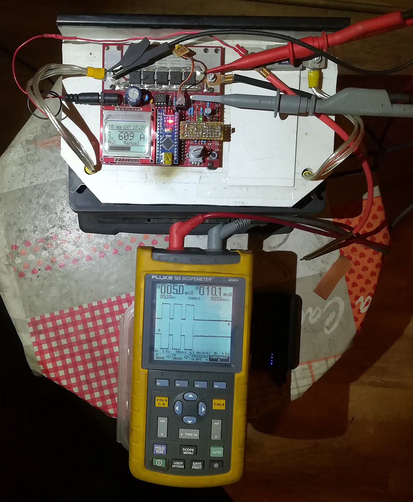

Hier ein Video von meinem letzten Spotty Projekt.
"Dauertest" - Als Spannungsversorgung dient ausschliesslich die Akku.Die
Platine habe ich darueber befestigt.
https://www.youtube.com/watch?v=AfBbpVGvBMQ
Worin unterscheidet sich mein Spotty von der TO version?
1. Nur fuenf Mosfets (fuer zusammen 2€ auf Amazon) verwendet.Jeder
Mosfet ist fuer 300A ausgelegt=> also 1500A Schweissstrom moeglich.In
der Praxis mit meiner alten Akku und Schweissleitungen komme ich auf
max.900A.In meinem (schlechte Aufloesung wegen alter Kamera)Video kann
man noch erkennen , dass ich ihm Dauertest konstant 750A erreicht habe
obwohl die Akku zu dem Zeitpukt schon zur Haelfte entladen war.
2.Ordentlicher MosFet-Treiber (MCP1407)
3.Ordentliche Platine
4.Arduino fuer die Ansteuerung was aber ABSOLUT nicht notwendig ist.Ein
Timer 555 ware fuer die Impulserzeugung genauso geeignet.Arduino hat
halt den Vorteil sich auf dem Display den Strom,die
Impluse,Temperaturen,Akkuspannung etc anzeigen zu lassen.Hinzu
kommt,dass man verschiedene Impulse erzeugen kann:Vorimplus-Hauptimpuls
oder(in meiner Version) bis zu 9 Impulse hintereinander mit variabler
Pause fuer einen Schweissvorgang - da geht dann ganz schoen was ab.
5.Aufgrund obiger Angaben,hatte ALLES auf Anhieb funktioniert.Nicht
einen Mosfet verloren - selbst bei bewusst erzeugtem Funkenfeuer.
Ich kann es mir auch nicht leisten einen Mosfet zu zerschiessen:Ich
waere nicht in der Lage den oder die Fets mit meinem 30W Loetkolben zu
entloeten....loeten ging gerade so aber entloeten ohne
Heissluftfoen...neh...
Zusammenfassung fuer den TO
1.Sauberer Aufbau
2.vernuenftiger Mosfet-Treiber
3.Weniger Mosfets - 7 sind ausreichend
4.Warum der TO die Last in die Minusleitung einschleifte ist mir auch
Raetsel-aber das sollte kein Problem sein.
Ich hab das Video nur gepostetweil ich zeigen wollte,dass es kein
Hexenwerk ist so einen Spotty sich selbst zu bauen und ich hier nicht
nur heisse Luft abgebe.Meine Schaltung besitzt keine magische
Schaltungsteile oder besondere Schaltungsauslegung - sie ist eigentlich
ziemlich primitiv.Und die Anordnung der Mosfets war aufgrung der freien
Eagleversion vorab begrenzt.Aber bei 5 Mosfets ist nun wirklich keine
Sternverdrahtung notwendig...
von Toxic (Gast)
Sehe jetzt gerade,dass du nochnal gepostet hast....war zu busy mit dem
Hochladen vom Video etc....
Heinz S. schrieb:
> Ich hatte 20 Ohm
Das ist ok - habe ich auch.Aber nochmal:warum 14 Mosfets? Wozu?
Heinz S. schrieb:
> 1,3 Meter und 2
Wie jetzt? 1.3m pro Schweissleitung = 2.6m? Das ist viel zuviel.Bei mir
sind es komplett 80cm (also 2 x 40cm).Solltest du mein Video(voriges
Posting) ansehen wollen beobachte mal das kurze Stueck Leitung vom
Minuspol zur Platine.Das magnetische Feld dass sich da Aufbau ist
enorm....
Ist doch nicht notwendig:Eine einzige Akku,Diode 1N4007(zur Entkopplung)
und 470uF reichen fuer das Steuerteil aus
Ich habe alles oszillosgrafiert:astreine Signale an den Gates und auch
an den Drains.
Wowh - a brauchste dann wirklich Stroeme von ueber 2000A (denke ich mal)
mein Spotty ist dazu gedacht Nickelstrips auf Akkus zu verschweissen.
0.2mm sind da schon eine Hausnummer.Besser waere 0.1mm - 0.15mm
Bei zu verschweissenden Bolzen kann ich nicht mitreden - bin nie ueber
1000A hinausgekommen.

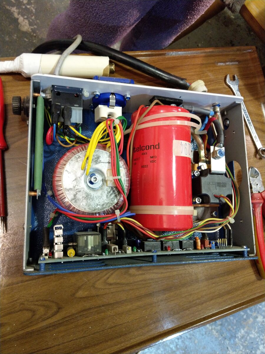

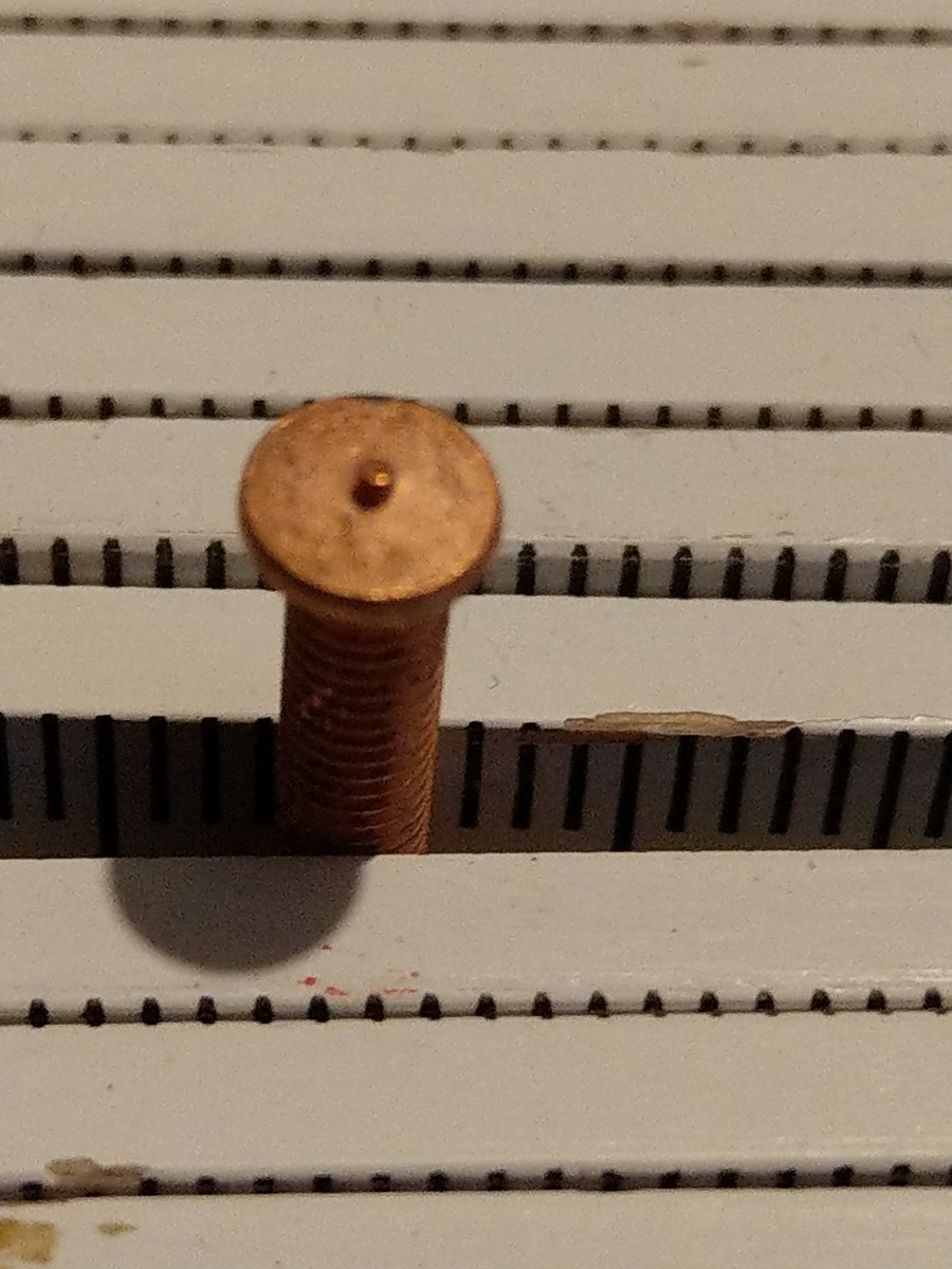

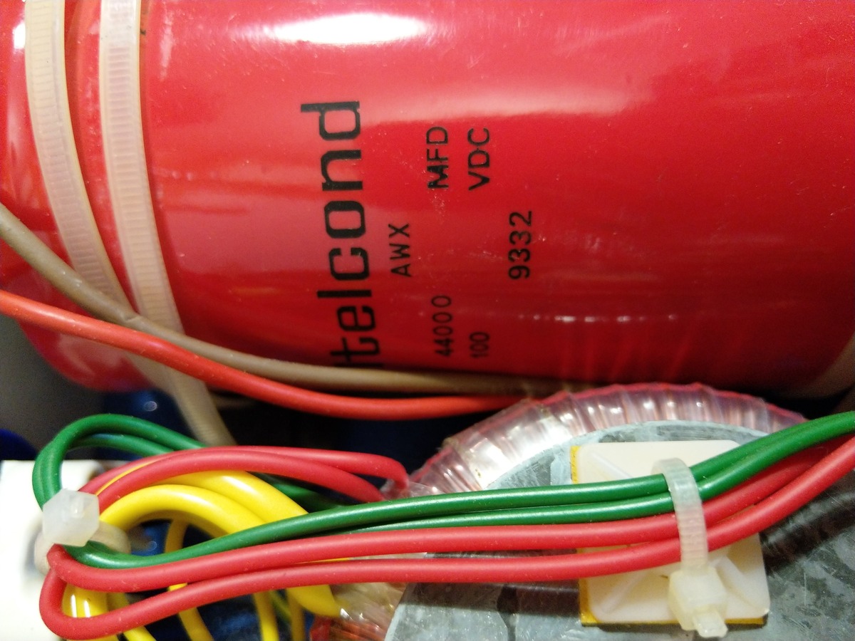

Bei dem Profi Bolzenschweißgerät welches ich für einen Bekannten
repariert hatte wurde mit einem 44000µF Kondensator geschweißt. Die
Ladeentspannung an diesem Kondensator war dann 110Volt.
Das hat zwei Bolzen im Abstand von 5 cm gleichzeitig geschweißt. Ich
habe es für Ihn umgebaut auf nur einen Bolzen und das Kabel des anderen
Bolzens an einen Dicke Messingstab (hatte leider keinen Kupferstab)
angeschlossen und als „Masse“ flach und glatt geschliffen dass es einen
kleinen Übergangswiderstand gibt. Wenn man diese Masse gerade und feste
aufsetzt konnten wir 20 Bolzen setzen ohne den Messingstab wieder glatt
und eben schleifen zu müssen.
SO etwas stelle ich mir auch vor.
Ich glaube sooo viel Amper braucht es nicht, denn die Bolzen habe eine
kleine Spitze in der Mitte so dass es einen Funken gibt und danach der
Bolzen in das flüssige Schweißgut gedrückt wird.
-------Meine Schweißkabel springen sehr, sehr  kräftig hin und her beim
Schweißen.

von Toxic (Gast)
Heinz S. schrieb:
> Ich hatte auch versucht die Gate Spannung zu oszillosgrafieren aber ohne
> Erfolg. Vor lauter Störungen konnte ich kein stehendes Bild bekommen und
> keine sinnvolle Kurve erkennen.
Ich weiss nicht was du fuer ein Oszi hast aber jedes Neuere hat ein
Single-Mode Setup.
Du musst in den Single-Mode umschalten wie sonst willst du einzelne
Impulse oder wirres Zeug oszilliosgrafieren koennen?
Im Single-Mode (so heisst das bei meinem 20 Jahren alten Fluke
Oszi)wartet das Oszi auf ein Signal.Sowie es ein Signal erkennt startet
das Oszi den Messvorgang und zeichnet dabei alles auf was in der von dir
vorgegebenen Zeitspanne passiert.
Das ist also ziemlich einfach - koennte man meinen.Man muss aber so 5
Minuten Zeit investieren um das Setup entsprechend auszulegen.
Wenn du gleichzeitig die Gatespannung und die Drainspannung messen
willst (2-Kanalbetrieb also)dann wuerde ich Kanal A z.B. fuer die
Gatespannung nehmen und die Triggerflanke auf positiv stellen.Willst du
dabei einen 20ms-Impuls darstellen waere 5ms/div sinnvoll-Die Messung
wuerde dann also ueber etwa 40ms erfolgen.Danach kannst du dir dann in
Ruhe den Impuls ansehen ansehen und ausfindig machen wann er Mosfet
geplatzt war 😉
Im Anhang eine gleichzeitige Messung von Akku- und Drainspannung.Leider
siehst du nicht die volle Drainspannung da es mir damals darauf ankam zu
sehen wie hoch die Drainspannung im durchgeschalteten Zustand war.Ich
messe also die 12V-Drainspannung im 50mV/div-Bereich !!!!! das Fluke hat
diese Uebersteuerung noch perfekt gemeistert...Die Akkuspannung(die
Linie mit viel Rauschanteil) wird normal mit 5V/div gemessen und wie du
siehst sackte die massiv ab wenn sie unter Last stand - auf etwa
5V.....(naja Akku war nicht voll geladen)
Ist aber auch egal:du siehst,dass die Drainspannung keine Schwingungen
aufweisst.Ich muesste jetzt nochmal ne neue Messung machen um die
Drainspannung mit eventuellen ueberspannungsspitzen voll
darzustellen,weil ich alte Aufzeichnungen wegwarf....
Bei meinem Dauertest wollte ich einfach nur aufzeigen,dass der Spotty
seine 800A liefert ohne ins Jenseits abzudriften.Was soll ich
sagen:Patsch,patsch und das Zeug war verschweisst - genauso wie bei den
vielen anderen Spottyversionen auf YouTube....

Ich habe mir das Datenblatt des IRF 1404 zum zigsten mal angeschaut und
jetzt auch das Datenblatt des MCP 1407. Ich versuche zu finden wie hoch
(Amper) der Gate Puls für den IRF 1404 sein muß und wie viel der Treiber
MC1407 liefern kann. Ich hatte alle meine Mosfeet mit einem Bauteile
Tester geprüft. Werte von C= 9,45nF bis 9,92 nF und von Vt=2,2 und 2,3V
gemessen.
Im Treiber Datenblatt steht:
The MCP1406/07 MOSFeT drivers can easily charge and discharge 2500 pF
gate capacitance in under 20 ns, provide low enough impedances (in both
the ON and OFF states)
Ich verstehe nicht das Mosfet Datenblatt und kann nicht erkennen welche
Kapazität das Gate hat.
Wenn ich den Wert meines Testers nehme, je Mosfet im Mittel 9,7nF ergibt
bei 14 Mosfets 135,8nF. Um die alle zu laden braucht der Treiber ja
„viel“Zeit.
Wie kann ich ermitteln oder errechnen wie lange es dauert bis die Gats
der 14 Mosfets geladen sind so dass die Mosfet durchgeschaltet haben?
und wie erkenne ich ob die Ladezeit kurz genug ist?
Und wie kann ich vergleichen wie lange meine Treiberstufe mit den zwei
Transistoren braucht?
Ich habe sehr viel gelesen, „mein Kopf raucht“ je mehr ich mich damit
beschäftige umso mehr erkennen ich dass ich zu wenig weiß und zu wenig
verstehe.
Wenn der Treiber kurzzeitig einen so hohen Strom benötigt muss das
Netzteil den auch liefern können. Sollte ich besser noch einen Elko zur
Stromversorgung schalten?
Ist auch egal, du musst nur den Qg Wert durch den mittleren Strom
dividieren, den der Treiber liefern wird.
Qg ist maximal 200 nC. Wenn du das Gate mit 2 Ampere umladen würdest,
dann würde jeder Schaltvorgang 100 ns dauern.
Das ist eine thermische Frage. Das SOA Diagramm (Figure 8) gibt an, wie
hoch der Transistor kurzzeitig (für einzelne Impulse) belastbar ist. Bei
12 Volt kannst du bis zu 10 µs lang einige hundert Ampere schalten.
In dieser Zeit nimmt der Transistor die Wärme in seiner eigenen Masse
auf. Anschließend wird die Wärme ggf. durch einen Kühlkörper abgeleitet.
Je schneller der Schaltvorgang ist, umso weniger Verluste fallen am
Transistor ab. Du musst auf jeden Fall unter den 10 µs bleiben. Je
kürzer umso besser, denn du willst die ganze Energie ja nicht im
Transistor verheizen.
Diese und weitere Infos dazu findest du in
http://stefanfrings.de/mikrocontroller_buch/Einstieg%20in%20die%20Elektronik%20mit%20Mikrocontrollern%20-%20Band%202.pdf
Kapitel 2.2.2
Ja

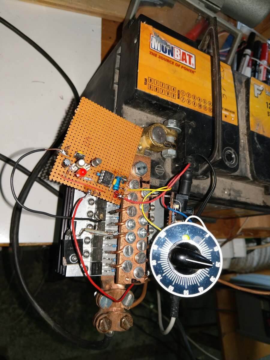

Toxic schrieb:
> 1.Sauberer Aufbau
Zu 1… na ja ich wollte damals schnell mal ein paar Akkus schweißen….
Dann war der Aufbau auch recht „schnell“ ….Foto anbei
Zu 2 Treiber…..das ist noch mein aktuelles Problem da ich
Zu 3….mehr Strom brauche, also möglichst die 14 Mosfet um auch die
kleinen Bolzen zu schweißen.

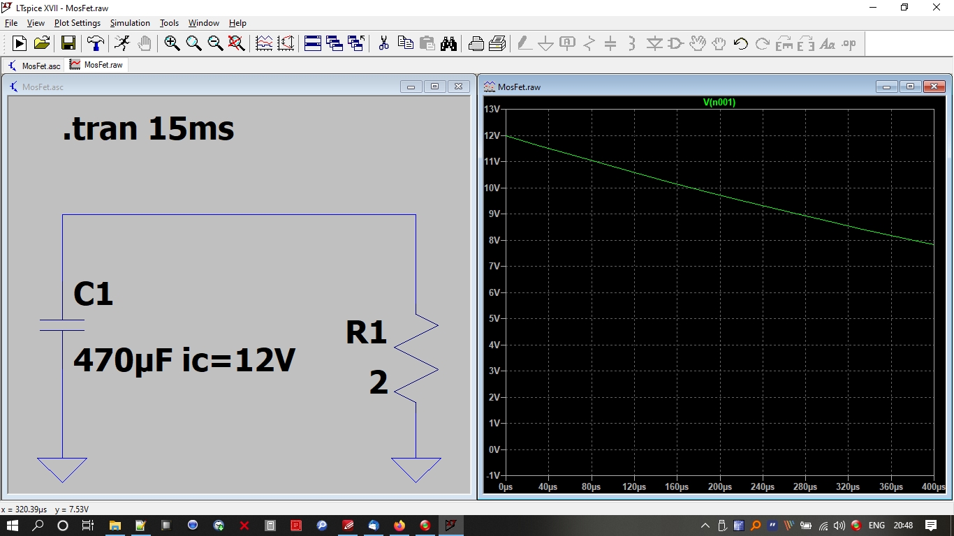

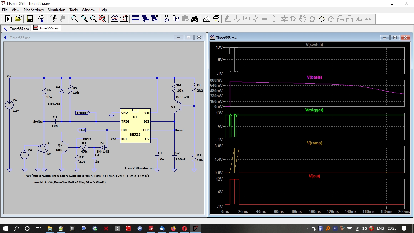

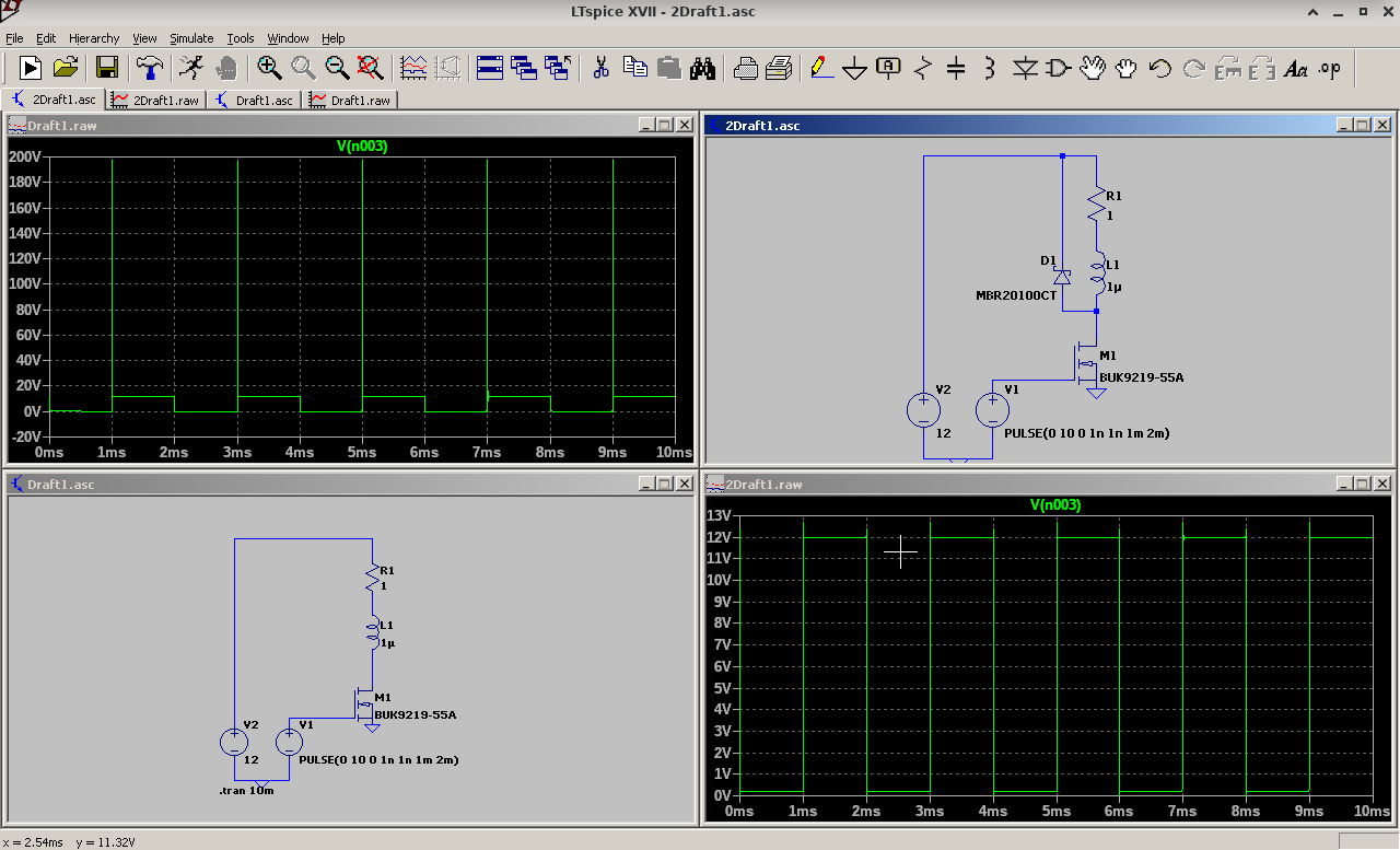

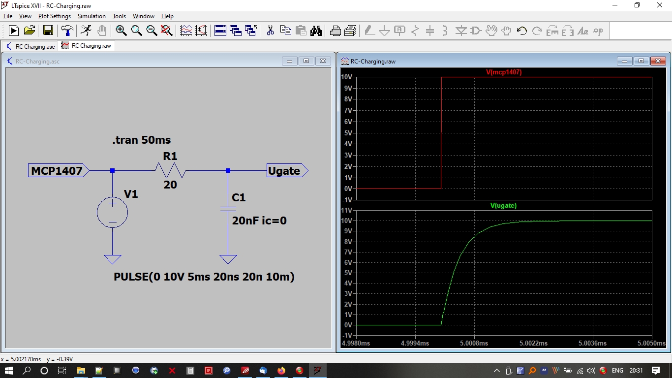

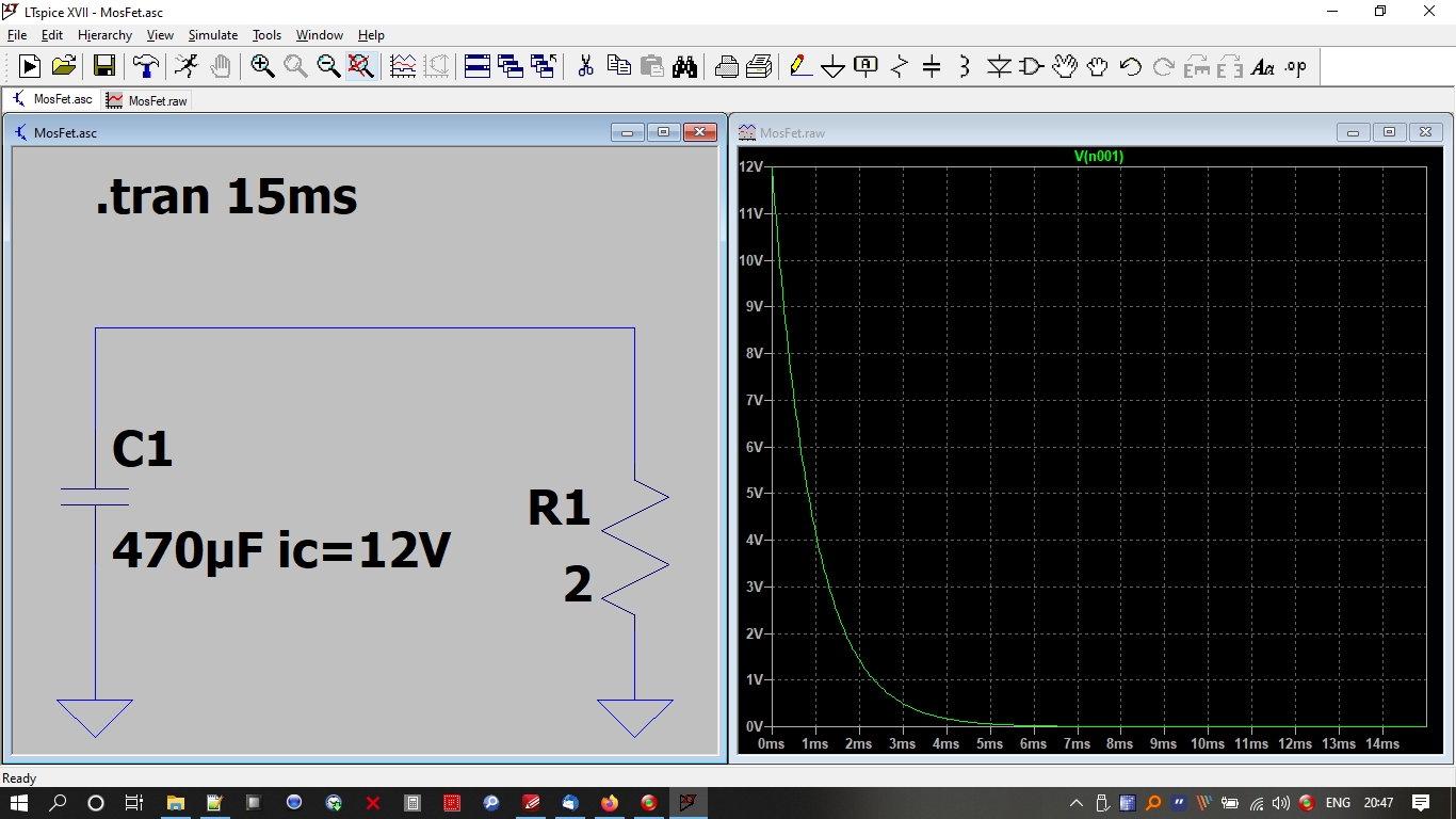

von Toxic (Gast)
Ich rechne nur ungerne - siehe Anhang
OK:
Meine Mosfets haben satte 22nF Gatekapazitaet.Ich bin jetzt nicht
unbedingt das absolute Obergenie der sich mit Qgs,Qgd und all dem
komplexen Gesamtverhalten einer Mosfetschaltung auskennt.Ich begnuege
mich deswegen mit banalem RC-Verhalten und lasse LTspice die Berechnung
durchfuehren.
Im ersten und zweiten Anhang siehst du wie sich die Gatekapazitaet bei
einem Impuls aufladet,wobei ich beim 2. Anhang reingezoomt habe um auch
die Ladekurve zu sehen.Nach 2us ist die Gatekapazitaet auf 10V
aufgelagen.
Bei meinen 5 Fets waeren also nach 10us alle Gatekapazitaeten geladen
Im 3. und 4. Anhang sieht man wie schnell sich ein Elko von 470uF bei
anfaenglichen 6A Entladestrom entladet.Nach etwa 500us ist Spannung von
12V auf 9V abgesunken.Benoetigen tue ich aber nur 10us danach braucht
der MCP ja nichts mehr zu liefern.Und innerhalb 10us aendert sich die
Elkospannung so gut wie nicht.Der MCP ist bei mir also nicht das Problem
sondern eher der Arduino und die restliche Schaltung die staendig ca
30mA verlangen.Bei einer (max.)Impulszeit von 50ms MUSS der Elko die
komplette Schaltung versorgen(da die Akkuspannung ja bis auf 5V abfallen
kann) und dazu reicht der 470uF ebenso aus.
Dass du nur ein altes Hameg Oszi hast ist Pech.Es ist Weihnachtszeit und
heute Abend Bescherung....ich glaube fuer so 200€ bekommt man schon
etwas brauchbares fuer den Hobbybereich....
Michael M. schrieb:
> kannst du den 10nF
Ich verstehe nicht was du meinst? ..Da ist kein 10nf...
Villeicht meinst du den 10 Ohm Gatewiderstand? Der is wie ich das bisher
verstanden habe wichtig.
Heinz S. schrieb:
> Da ist kein 10nf...
Doch, siehe Schaltplan. Darunter ist der neue Schaltplan mit Brücke.

von Toxic (Gast)
Wowh - hatte ich mir wesentlich schlimmer vorgestellt.Das hat dich
garantiert auch einige Zeit gekostet....
Es ist jetzt wirklich muehsam da noch weitere theoretische Vermutungen
weiter zu geben.Der Mosfet-Aufbau ist sicherlich nicht das
non-plus-ultra sollte aber meiner Meinung nach ihren Zweck erfuellen.Das
Problem duerfte wohl in der Ansteuerung liegen.Im uebrigen verwende ich
auch 5 parallele TVS Dioden.Jede fuer 600W ausgelegt....
Michael M. schrieb:
> kannst du den 10nF
Ich hatte es mehrmals übersehen, sorry, jetzt aber gefunden.
Aber warum hatte Dieter die 10k und die 10nF eingezeichnet, Es gab doch
bestimmt einen Grund dafür?
welche sind das?
von batman (Gast)
Mit dem verbesserten Gate-Treiber hast du das Problem praktisch von den
FETs zu den TVS-Dioden verlagert und die konnten es wohl nicht (allein)
tragen. Das schnellere Abschalten entlastet die FETs aber die Induktion
der langen Drähte schlägt umso härter auf die Dioden ein. Ich würde
zumindest RC-Snubber parallel schalten, um die etwas zu entlasten. Zur
Dimensionierung muß man mal simulieren, rechnen oder abschätzen.
von Dieter (Gast)
Heinz S. schrieb:
> welche sind das?
2000A 12V sind immerhin 24kW Peak im Worst Case.
P2=24kW
Rechne mal Deine Gesamtschleife aus:
http://www.elektronik-labor.de/OnlineRechner/Schleife.html
Und auch mal die Energie:
E1 = 1/2  L  I²
(Umrechnen dann noch im kW)
Und dann die Zeit bis zum Abbau (Annäherung als Dreieck daher *2):
t = E1 / P2 * 2
Die TVS-Diode sollte diese Zeitspanne die genannte Worst-Case-Leistung
aushalten.
von Dieter (Gast)
Die Werte der Teile sind nicht auf die Typen angepasst. Aber das ist das
Prinzip über ein kleines D-Glied die Zeitverzögerungen durch die
parasitären Kapazitäten etwas zu lindern. Wenn man es etwas übertreibt,
kann man sich aber auch Schwingungsspitzen einfangen.
Im Prinzip wäre das so:
---R2--+---C1---+---
       +---R1---+
Für R2 sind dabei der Eingangswiderstand des Halbleiters und der
Ausgangswiderstand der vorherigen Stufe ninzuzuzählen.
Wenn Lade und Entladerichtung unterschiedlich sein sollen, wird das noch
um Bypässe mit Dioden ergänzt.
von Keiler (Gast)
Die P6KE über D-S des Transistors schützt den doch nicht. Eine Schottky
Diode über die Last fehlt hier.
von batman (Gast)
Wie kommts dann, dass die Dinger platzen und die FETs heil bleiben?
von Keiler (Gast)
Weil die FETs mehr aushalten als die kleine Diode. Schau dir mal das
Schaltzeichen eines MOSFETs an und guck genau auf die Body Diode. Mit
der P6KE wird's redundant. Die schwächere stirbt zuerst.
Freilaufdiode kommt über die Last.

von Keiler (Gast)
Michael M. schrieb:
> nn in dem Mosfet die Bodydiode stirbt, kann denn der Mosfet dann
> überhaupt noch ohne interne Bodydiode funktionieren? Die Bodydiode ist
> schließlich fertigungsbedingt zwangsläufig immer ein fester Bestandteil
> des Mosfets.
Nein das geht natürlich nicht. Diode im Mosfet stirbt = Mosfet stirbt.
von batman (Gast)
Ich weiß nicht, was dir an der Bodydiode aufgefallen ist aber die spielt
keine Rolle, weil sie hier im Normalfall gar nicht leitet? Der Vergleich
mit der TVS-Diode bringt mich auch nicht weiter, da die hier gar nicht
als Diode arbeitet, sondern nur als Schwellenwert-(Kurzschluß-)Schalter
ähnlich VDR.
von Keiler (Gast)
Du sagst es doch selbst: Bringt dich nicht weiter. Die Diode an der
Stelle bringt dich nicht weiter.
Artikel/Google: Spule Freilaufdiode etc.
Die Freilaufdiode muss über die Last. Zum 100ten Mal durchkauen, was
anderorts schon ausführlich beschrieben wurde, bringt niemanden weiter.
Und sie muss den Laststrom aushalten - zumindest kurzzeitig.
von Keiler (Gast)
Stefan, nicht nur das, deutlich mehr.
Der sarkastische Dateiname ist nicht auf dich bezogen, sondern auf die
Frelaufdiode an der richtigen Stelle.
von Dieter (Gast)
Weil Flaeche und Volumen der Die der Mosfets ein Vielfaches im Vergleich
zu den Suppressordioden sind.
Keiler schrieb:
> Eine Schottky Diode über die Last fehlt hier.
Wegen der parasitaeren Induktivitaeten sind diese hier unguenstig
anzubringen. Ergibt sich aus dem Ersatzschaltbild.
von Keiler (Gast)
Siehe mein Schaltbild. Die Leitungsinduktivtät gehört zur Last.
Layoutmässig also die Diode direkt zwischen Transistor und Versorgung.
von Toxic (Gast)
Die TVS-Diode vehaelt sich aehnlich wie eine Zenerdiode.Bei z.B. 15V
wird sie schlagartig leitend und verhindert einen weiteren
Spannungsanstieg.Sie sind ausgelegt um kurzzeitig extrem hohe
Energiemengen in Waerme umzusetzen.
Heinz S. schrieb:
> welche sind das?
Ich hab das genommen was auf Ebay vorzufinden war:
SMBJ15 - diese Diode ist allerdings als SMD ausgelegt,was ich auch fuer
meine Platine wollte.Daten siehe Anhang.Die Dioden habe ich bei einem
anderen Ebay-Seller als auf dem Bild angegeben gekauft.
Damals waren die MosFets und TVs noch spottbillig.Die Preise haben
mittlerweile ganz schoen angezogen.
Bei Reichelt gibt es auch passende TVS-Dioden SMD oder THT fuer normale
Verdrahtung.

von Keiler (Gast)
Ein letztes Mal: Freilaufdiode gehört über die Last(-induktivität).
Einfach ausprobieren und freuen. In der Zeit, die seit meinem Beispiel
vergangen ist, hätte ich schon lange 5 Mosfets und MBR20100 aus
E-Schrott geholt und als Drahtigel meine Behauptung verifiziert.
Man sieht ja, was mit der Supressordiode passiert und man könnte sehen,
wenn man denn guckt, was die Literatur und die Erfahrung zeigen.
von Keiler (Gast)
Bestes Beispiel dazu inkl. verfügbarer Literatur in
LKW-Ladungs-Mengen:
Flyback Converter. Einfach mal schauen, wie da der Transistor geschützt
wird. Über der Induktivität.
über über über, nicht: unter unter unter ;)
Stefan ⛄ F. schrieb:
> Es bringt hier keinen Vorteil, auf 15 V zu begrenzen.
Ist es kein Vortei wenn eine TVS-Diode in beide Richtungen begrenzt?
Positive und negative Pulse?
Warum ist es nicht von Vorteil zusätzlich auf 15 V zu begrenzen?
Dann kann das geschützte Bauteil für Z.B 20 V nie defekt werden??
Der Vorteil der Silizium Diode ist wohl der hohe Strom.
Ich werde eine bei meinem nächsten Versuch über die Schweißleitung dicht
an die Mosfets schalten.
von Keiler (Gast)
 Hast du dir die Kurven, die ich gepostet habe, überhaupt angesehen? Mit
der richtigen Lösung bleibt die Spannung am Mosfet knapp über
Versorgung.
Was willst du mehr? 0V oder 12V am Transistor.
Du kannst gerne eine Durchfluss-Begrenzung von 1000L/h in eine
Wasserleitung einbauen, die mit 1000L/h gespeist wird. Bringen tut das
nur nicht viel.

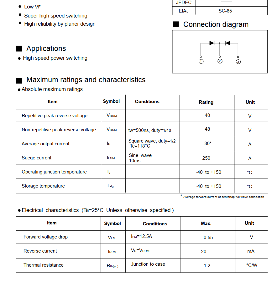

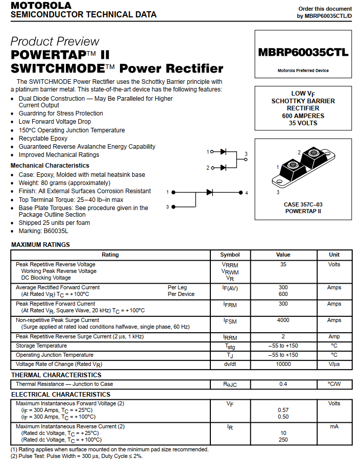

Ich habe jetzt nach Silizium Dioden gesucht und dabei gelesen dass
Schottky Dioden unter anderem auf schnelles Schalten entwickelt sind.
Sind dann die Schottky Dioden ein besserer Schutz?
Bei der Spannungswahl bin ich auch unsicher mit welcher Spannung ich
rechnen muss?
Beim Strom wählen möglichst hoch ?
von Keiler (Gast)
Die MBR20100 hat 2 Diode im TO220 Gehäuse. Die beiden äusseren Beine
verbinden, dann hast du beide Parallel. So packt die Doppel-Diode 20A
bei 100V, kurzzeitig auch deutlich mehr.
Die MBR20100 oder vergleichbare stecken in ATX Netzteilen (am Kühlkörper
verschraubt, eben TO220). Da kannst du erstmal eine zum Ausprobieren
rausholen.
Ein Problem bei Schottky-Dioden ist die niedrige Spannungsfestigkeit.
Das ist aber nur beim E-Schrott-Pulen ein Problem, da findet man selten
hohe Spannungsfeste. Aktuelle Schottkys sind bis mehrere 100V
erhältlich.
Beim Basteln ist TO220/TO247 auch recht angenehm.
Falls man an die Grenze der Möglichkeiten mit Schottkys kommt, dann ist
die nächste Stufe der "RCD snubber". Da würde ich in deinem Fall sowas
um die 1-2uF und 10Ohm ansetzen - ohne irgendwas gerechnet zu haben,
nach Gefühl. Müsstest du natürlich ausprobieren oder berechnen.
ja habe ich, die Diode über die Last und es wir auf 12V begrenzt.
Jetzt erst habe ich erkannt, dass eine Störspannung in umgekehrte
Richtung durch den Durchlas Strom der Diode begrenzt wird
von Keiler (Gast)

von Keiler (Gast)
Du machst den Transistor auf, Strom fliesst in Arbeitsrichtung und
arbeitet in der Last.
Du machst den Transistor irgendwann zu, Strom in Arbeitsrichtung kommt
zum erliegen und durch die Spule (Leitungsinduktivität) dreht sich der
Strom nochmal kurz um (Induktion, Störspannung).
Wenn dieser Strom nicht kurz geschlossen wird, dann baut sich die hohe
Spannung auf.
"Die umgekehrte Störspannung" ist also in wirklichkeit dein
Schweissvorgang, den willst du ja haben.

Ich kann dir nur empfehlen dir LTSpice runterzuladen und die Schaltungen
von mir nachzubauen.
Dann kannst du das alles ausprobieren. Auch mit Supressordioden an der
falschen Stelle, RCD Snubber etc. etc.
Das Programm "Mini Ringkernrechner" hat ein Tool eingebaut um die
Induktivität von Kabeln zu berechnen. Google findet da sicher auch ein
paar online-Tools. So kannst du die -mehr oder weniger- reale
Induktivität deiner Leitungen als Wert für die Spule eintragen und die
IRF540 gibt es glaube ich auch als Spice-Modell - oder einfach einen
ähnlichen nehmen.
Mit STRG-ALT-Klick auf ein Bauteil zeigt er dir die Verlustleistung an
und im Diagramm steht die Formel wie er sich das ausgerechnet hat.
Wenn Grundverständnis da, dann macht lernen durch Simulieren richtig
Spass.
Das ist ein guter Tipp. dann kann ich über die Feiertage weiter testen
ohne auf Bestellungen zu warten …thanks

von Keiler (Gast)
Heinz S. schrieb:
Fast jedes Schaltnetzteil hat Schottkys drin. In DVD Playern, Radios
usw. findet man meist 2-5 Stück Schottkys im Bereich 1A-3A / 30V-60V.
Die sind zwischen Trafo und Elkos am Ausgang.
Die sind auch fast immer beschriftet und man findet die Datenblätter.
Hüte dich vor den Ultrafast Dioden. Nur wenn Schottky im Titel steht ist
es eine. Eine Ultrafast Diode hat den Namen oft nur des Marketings
wegen.
von Dieter (Gast)
Wenn der Puls durch einen Elko abgefangen werden sollte:
6J = 0,5  C  U^2
C = 6 * 2 / 12^2 = rund 80mF
von Dieter (Gast)
Die sind schneller und würden als Freilaufdioden schneller reagieren.
Bei Deiner Schaltung würde es aber auch ausreichend sein noch einmal aus
der gleiche Anzahl zusätzlicher gleicher Mosfet nur die Bodydioden als
Freilaufdioden zu verwenden.
Ungünstig zum Händeln ist die Tatsache. dass die Freilaufdiode von einem
der Elektrodenenden zum Gate laufen müßte. Die andere Hälfte des Lops
wurde aber noch eine Überspannung zwischen der anderen Elektrode und
Masse zur Folge haben, die mit einen Potentialschlag alles kurz anhebt.
Die Punkt-Schweisspitzen können im Drainkreis entweder vor oder nach dem
Autoakku in der Drainschleife zur Masse angebracht werden. Keiler und
Toxic haben anscheindend gerade die besser zu handelnde Variante von
beiden erwischt.
Nein auch nicht. Denn beim Abschalten entsteht nur ein Impuls mit der
Polarität der Diode.
Falsche Frage. Ich habe dir geschrieben, dass ich nur einen gravierenden
Nachteil sehe - nämlich rund 20 Fache Leistung/Wärme! Wenn du meinst da
sei ein Vorteil, dann nenne ihn.
Peter N. schrieb:
> Da unterscheiden sich die Suppressordioden von Z-Dioden: Sie begrenzen
> nicht, sondern schließen bei erreichen der Auslösespnnung kurz!
Oh, das wusste ich nicht. Na gut, dann kann er auch Suppressor Dioden
verwenden, schätze ich.
Dieter schrieb:
> 6Ws/24kW*2=0,25ms*2=0,5ms
Uii das ging flot...damit beschäftige ich mich noch eine Zeitlang
Ich glaube das mit dem Kurz-Schließen stimmt nicht. Sonst müssten ja
immer Sicherungen durchbrennen/abschalten wenn sie auslösen.
"Ein idealer Zener und eine ideale TVS-Diode wären in ihren

von Dieter (Gast)
Anbei ohne Simulation das Ersatschaltbild mit Freilaufdiode. Der Mosfet
ist hier mit Bodydiode gezeichnet.
Wenn der untere Loop Mosfet, Freilaufdiode, Batterie, Ground-Verbindung
zu groß wird, wird wieder die Supressordiode zwischen Drain und Source
benötigt. Diese muss aber nicht mehr so viel aushalten, weil über 90%
der Energie durch den obere Kreis mit der Freilaufdiode abgenommen wird.
> Denn genau so hoch wie der Laststrom
> ist auch der induzierte Impuls am Anfang
Ich dachte der induzierte Impuls ist von dem Wert der Induktion, dem
Schweißkabel abhängig und hier viel niedriger.
Wie  weis ich wie hoch die Induzierte Spannung ist oder wie kann ich das
abschätzen?
> abschätzen?
Die Spule hat das Bestreben, den Strom aus ihrer Sicht weiter fließen zu
lassen. Deswegen ist die Stromstärke zunächst genau so hoch, wie vor dem
Abschalten. Er klingt aber ab, weil die Spule dabei die in ihr
gespeicherte Energie abgibt.
Bei einer idealen Spule wird die Spannung unendlich hoch sein. Aber
Spulen enthalten auch Kapazitäten, die dem entgegen wirken. In der
Praxis kannst du je nach Spule durchaus die zehnfache bis hundertfache
Spannung erwarten. Siehe das Bild in
Beitrag "Re: Pulsschweisgerät mit Auto Batt Schaltungs Verbesserung"
Eine Freilaufdiode begrenzt die Spannung jedoch auch etwa 0,7 Volt
begrenzen. Auch das ist in dem Bild zu sehen.
Eine Zenerdiode oder Suppressordiode würde sie auf eine höhere Spannung
begrenzen und entsprechend heißer werden.

von Peter N. (alv)
Ja, Suppressor-Dioden wirken in dem Fall wie Crowbars.
Die Wirkung einer bidirektionalen Suppressordiode ist vergleichbar mit
einem DIAC.
> Eigenschaften nicht zu unterscheiden."
https://antwortenhier.me/q/unterschiede-zwischen-tvs-diode-und-zener-diode-in-diagrammen-und-in-der-pr-60300355600
Diesen Artikel würde ich nur mit Vorsicht genießen!
Das Schaltzeichen einer Z-Diode (nicht Zener! Der Zener-Effekt wird
schon lange nicht mehr genutzt) hat nur einen Haken an der Kathode.
Mit 2 Haken ist es eine spezielle Schaltdiode, wie z.B.
Suppressordioden.
Wo kann man das nachlesen?

1. Ich bin mir der Funktion einer Freilaufdiode bewusst und wende sie
auch bei Relais etc an.Das lernt so mancher schon im Kindergarten fuer
Fortgeschrittene.😎
2.Mit LTspice simulieren kann ich auch ein bischen - vor allen Dingen
eine
 pipapo Freilaufdiodenschaltung.😛
3.Ich habe einen fix und fertigen und vor allen Dingen auch
funktionierenden Spotwelder😀
Hier nochmal der Link - Dauertest im Kurzschlussbetrieb:
Keiler, ich war erfolgreich bei der Suche in PC Netzteilen.
In einem neuerem Netzteil habe ich 4 Stück D83-004 gefunden, in einem
Älteren zwei 2SB2040CT und eine F12C20C. Außerdem habe ich noch 4 neue
„ganz Dicke“ MBRP60035CTL in meiner Sammlung gefunden und alle Daten
heruntergeladen. Bei der D83-004 steht 250A bei 10msec sine wave. Diese
habe ich in meinen aktuellen Plan übernommen. Bei den anderen kann ich
nicht erkennen wie viel Amper die in welcher Zeit max. erlauben?
Wenn du, oder jemand mich aufklären könnte währe nett.
Diese MBRP60035 CTL ist ja länger als mein Kühlkörper und wohl
übertrieben…Trotzdem würde ich gerne verstehen wie viel Amper die in
welcher kurzen Zeit z.B. 10 msec. liefern kann und die eventuell direkt
auf den Pluskontakt  der Batterie  und ein Kabel zur Surce schrauben?
Hier mein aktueller Schaltplan-Entwurf zusammen gefast aus den Infos
hier.
Die D2 soll die beiden Transistoren vor Überspannung schützen.
Die D6 soll alle Gates vor Überspannung schützen.
Sehe ich das so richtig? Gibt es Verbesserungen?
Bevor ich Bolzen schweiße würde ich noch 2 Gatetreiber LM5114 für 2
Mosfet Gruppen einbauen, wenn das so sinnvoll ist??

Im Schaltplan sind die Mosfet meiner Ansicht nach falsch herum
gezeichnet.

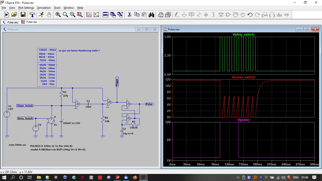

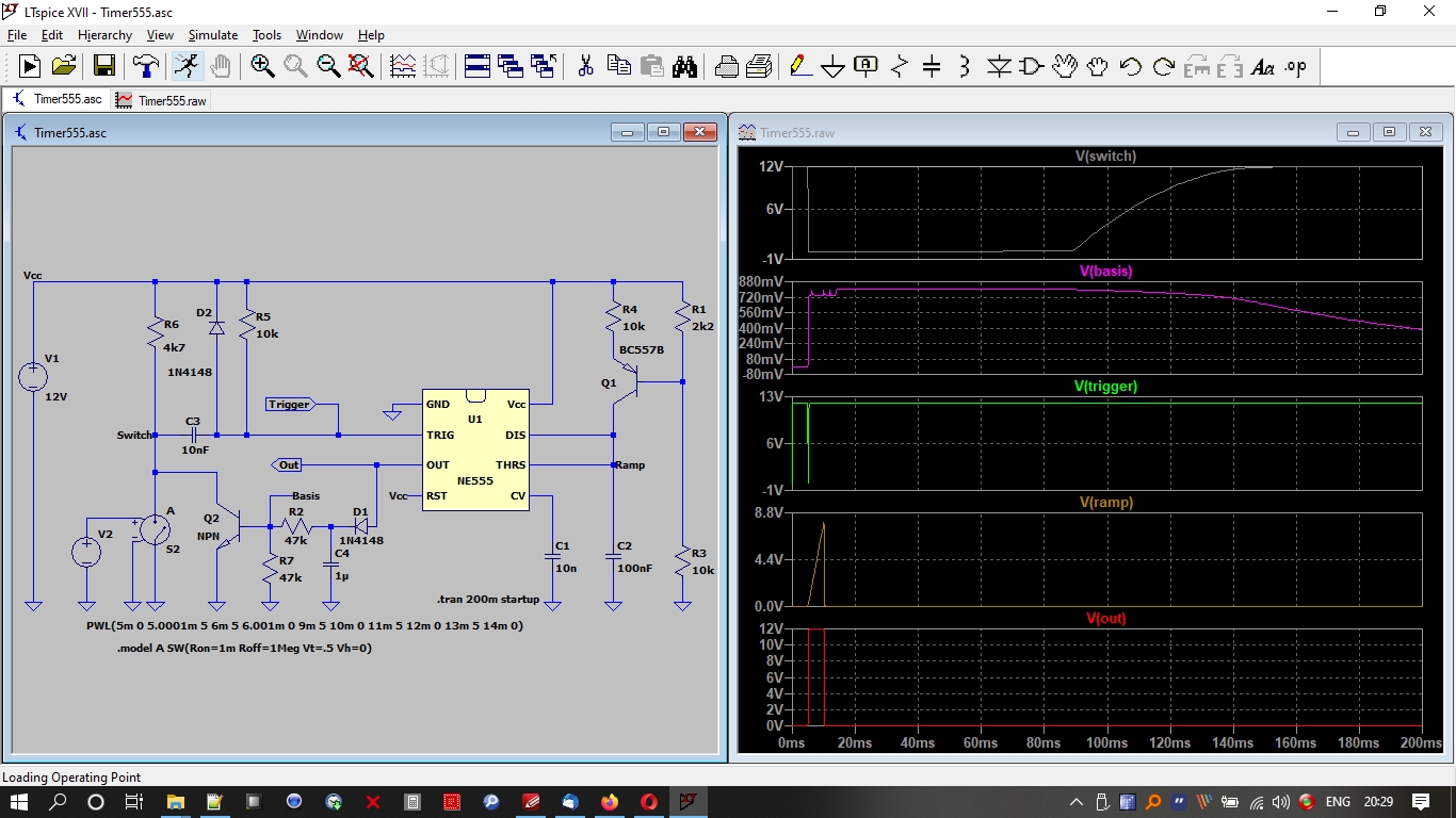

Ich selbst moechte mich jetzt nicht mehr gross zur Mosfetstufe oder zum
Schaltplan aeussern aber wie gut ist eigentlich deine Impulserzeugung?
Ich habe mir jetzt nicht die Muehe gemacht das Verhalten deines
CMOS-Schaltungsteils genauer anzusehen aber ich habe so meine Bedenken
ob die Schaltung um den CMOS herum auch prellfrei arbeitet und eine
lineare Einstellung der Impulsbreite moeglich ist.
Du wirst dir ja wahrscheinlich eine Skala anfertigen wollen damit du die
Laenge des momentanen Impuls kennst oder?
Fuer normale Spotwelderanwendungen sind 5ms-50ms die Regel.
Wenn du dir sicher bist,dass die Impulserzeugung deinen Vorstellungen
entspricht und saubere Signale erzeugt dann brauchst du jetzt nicht
weiterzulesen.
Nachdem ich meinen Spotty mal endlich fertig hatte(die Software nahm die
meiste Zeit in Anspruch - mit dem Leistungsteil hatte ich nie Probleme)
hatte ich aus Jux und Dollerei per LTspice eine simple Ansteuerschaltung
ohne uC,Display etc simuliert - siehe Anhang.
Die Schaltung von D1 bis Q2 dient zur Entprellung.Im ersten Anhang habe
ich ein Prellen simuliert und den Kollektor von Q2 abgehaengt was zu
unerwuenschten Mehrfachimpulsen fuehrte....bestimmt nicht nett wenn man
1000A-2000A schalten moechte.
Die 2 anderen Anhaenge zeigen zeigen die Schaltung mit Entprellung bei
5ms und 50ms.

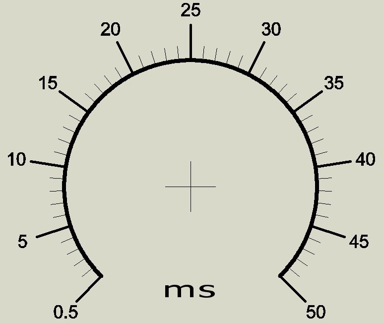

R4 laesst sich durch ein 100k Poti ersetzen in Reihe zu 1k.Damit laesst
sich eine fasst lineare Impulsbreite zwischen 0.5ms und 50ms
einstellen.Moeglich ist das durch den Transistor Q1 der als Stromquelle
dient.Vorteil: man kann sich sehr einfach eine Skala erstellen - siehe
Beispiel.Das kann man innerhalb 5 Minuten mit der Demosoftware Front
Designer von Abacom machen.Skala erstellen,Screenhot machen -
ausdrucken.
Der Unterschied zwischen 5ms und 50ms sind beim Spotwelden schon
enorm.Man sollte also schon wissen gross die aktuelle Impulsbreite ist.
https://www.electronic-software-shop.com/lng/en/demo-versionen/?xoid=3fo2av8up7cnbuhgqguiuaksi1
Zuallererst wirst du allerdings die Schaltung zum Laufen bringen
muessen....
Das Prinzip eines Spotwelders ist simpel aber wegen der hohen Stroeme
darf da im Aufbau(Steuerteil und Endstufe) nicht gepfuscht werden
ansonsten kommt man nie auf einen gruenen Zweig.
> gezeichnet.
Du hast recht falsch herum gezeichnet… ich habe den Plan von meinem
Aufbau abgezeichnet und D und S verwechselt. Im Aufbau ist es richtig.
Ich hatte gestern Nacht noch einen Test gemacht. Ergänzend zum
Schaltplan hatte ich noch die „Dicke“ MBRP60035CTL parallel zur Last,
also zu den Schweißkabel geschaltet und die PKE24P weggelassen
Nach 4 Versuchen funkte es stark und meine 21W Glühbirne war dauernd an.
Ich habe die Birne immer parallel zu den Schweißkabel geschaltet…  Birne
an  heißt  Mosfet durchgeschaltet….immer an…Oh, Oh
Fehlersuche:
1)Die Diode D6 hatte Kurzschluss. Alle anderen Dioden und Mosfets waren
OK.
….Es war mir nicht vorstellbar was passiert war…..
Da die Gehäuse aller Schutzdioden, D3, D4, D4, und die MBRP60035CT mit
dem Plus der Autobatterie verbunden werden sollten, hatte ich alle auf
einen Rest Alu-U-Profil geschraubt und dieses an den Plus Pol
geschraubt.
….So viele Schutzdioden über der Last und auch über D und S….und dann
dieser Defekt??? Wieso?
Dann habe ich die Ursache gefunden.
Es war mir nicht bewusst dass eloxiertes Aluminium nicht leitet…
Alle Schutzdioden waren Isoliert, also hatte ich meinen Test ohne
Schutzdioden gemacht.
Oh mann was man alles falsch machen kann!!!
Aber Ok und gut, nur die D8 zwischen Drains und Surces defekt.
Hab jetzt einen neuen Schutzdioden Aufbau gemacht und will heute noch
einen weiteren Test machen.
In der Schaltungstopologie sind die Dioden D3...5 Freilaufdioden, die
nebenbei auch die Mosfet schützen.

Ich hab mir nochmal die Muehe gemacht und die Drain,Gateimpulse mit dem
Oszi gemessen.
Meine Akku ist schon teilentladen,deswegen komme ich momentan auf max
640A was aber hier nun keine Rolle spielt.
Man sieht, dass die Gateimpulse nichts zu wuenschen uebrig lassen:keine
Spikes,Jitter oder sonstiger Kram zu sehen.
Am Drain sieht es genauso gut aus lediglich mit dem Unterschied,dass
beim Abschalten der Mosfets ein Spannungspeak durch die
Leitungsinduktivitaet auftritt,der von den TVS Dioden sauber bei ca. 22V
gekappt wird.
Die "Clamping Voltage" (max. Spannung die an den TVS Dioden auftreten
kann)betraegt bei meinen Dioden laut Datenblatt 24.4V
Auf den ersten 2 Bildern stimmen die 5.6ms nicht es muessten 10ms sein -
aber das war mein Fehler:Oszi nicht richtig eingestellt...
Wie man sieht verwende ich da einen Vorimpuls und dann den eigentlichen
Hauptimpuls.Der Vorimpuls laesst sich zwischen 5%-100% bezogen auf den
Hauptimpuls einstellen.Hier sind es 10%
Auf den Bildern 3 und 4 liefert der Spotty 3 Impulse in einem
"Waschvorgang" (moeglich sind 1-9 Impulse).Impulslaenge und Pausenzeiten
lassen sich einstellen.Ob ich das jemals einsetzen wuerde glaub ich
nicht,aber was soll's.Ich hab die Option mit reingenommen - kostet ja
nix.
Aussserdem ist es hier fuer die Demo ganz gut geeignet.....
> "Waschvorgang"
Vielen Dank für die Mühe welche du dir mit deinen Erklärungen und deinen
Bildern gemacht hast. Jetzt ist es mir verständlich. Ich konnte mir
nicht vorstellen, dass die Induktivität der  zwei Schweißkabel solch
starke Störimpulse erzeugen.

---Ich habe heute den ganzen Nachmittag Akkus geschweißt und dann auch
kleine Drähte an 30 Batterien geschweißt sodass man die einlöten kann.
Hier mein aktueller Schaltplan. Ich habe die Mosfeet jetzt richtig herum
eingezeichnet. Dann habe ich die PKE20A von Drain nach Source,
weggelassen. Diese dicke MPRB60035 hatte ich noch über die Last
geschaltet und jetzt im Schaltplan eingezeichnet. Ich denke diese Diode
ist hier völlig übertrieben aber ich wollte endlich zum Schweißen kommen
und Diese hatte ich noch „gefunden“ Dann habe ich noch einen Elko 470µ
an die 12V Stromversorgung geschaltet da ich unsicher bin ob mein
kleines Stecker Netzteil genügend Spitzenstrom für den Mosfeet Treiber
liefert so dass der dann doch nicht schnell genug die vielen Gates
umläd.
Bei dem dünnen Draht anschweißen brauchte ich längere Schweißzeit und
mehr Strom, habe die Batterie, 75Ah,  mittels Ladegerät ständig voll
gehalten.
Am Wochenende bekomme ich von einem Mitbewohner seine Transporter
Batterie geliehen auch so 75Ah und werde dann mit dem Bolzenschweißen
experimentieren. Ich hoffe meine 14 IRF1404 Mosfeets auf Kühlkörper
reichen dazu aus.

Das Bolzenschweißen funktioniert auch gut mit einem Kondensator. Ich
konnte es während einer Reparatur testen. Bilder weit oben. Da braucht
man einen guten Kondensator und der ist teuer.

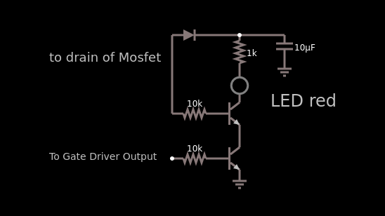

von Dieter (Gast)

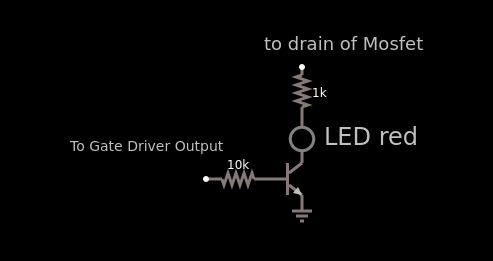

Vielleicht wird dann der Strom zu hoch. So eine Schaltung könntest Du
als Anzeige ergänzen.
Funktionsweise wäre die, dass bei zu hohem Strom der Spannungsabfall an
den Mosfet im On-Zustand über 1,6...2.0V werden könnte. In dem Falle
sollte die LED kurz aufleuchten. Durch die Verbindung mit dem
Gate-Treiber ist die Schaltung nur aktiv, wenn die Mosfet
durchgeschaltet sind.
Er verwendet den IRF1404 => 202A max/Rdson 4 mOhm
Uds = 202A*4mOhm = 0.8V wenn nur ein Mosfet eingesetzt ist.
Er verwendet aber 14 davon in Parallschaltung.Damit reduziert sich der
gesamte Rdson auf 4 mOhm/14 = 0.28 mOhm.Der Spannungsabfall liegt dann
bei 0.8V/14 = 57mV
In beiden Faellen wuerde keine Led leuchten koennen,da der
Spannungsabfall viel zu gering ist.
Um uebrigens 1.6V bei einem einzigen durchgeschalteten Mosfet am Drain
zu sehen muessten 1.6V/4mOhm = 400A fliessen....

Im Datenblatt im Diagramm      Fig 1. Typical Output Characteristics
habe ich gesehen bei VGS von 7V  bei 22mu sec ist der Strom ca.600A und
VDS 25V
Nur wie viel Ampere verkraftet der 1404 bei einem Puls von 20 bis 50

von Dieter (Gast)
So kommt es, wenn man die Daten nicht noch mal nachschlägt. Nach dem
Datenblatt könnte dieser noch einzelne 0,02...0,01ms Pulse bis 800A
überleben. Verleitet hatten mich die Zahlenwerte von
HochstpannungsMosfets mit 50...20mOhm ohne noch mal nachzusehen, ob das
hier wirklich passt.
Im Normalfall kann es sein, dass die LED ganz leicht mitflimmert. Bei
stärkerer Belastung wird das flimmern zu einem dutlicheren Aufblitzen,
da bei höheren Strömen der Ausschaltvorgang länger dauert. Bringt aber
dann nicht mehr so die beabsichtigte Information.

von Peter N. (alv)
Ich habe mal die Timerschaltung mit dem 4093 aufgedröselt, dabei ist mir
aufgefallen: Pin 11 und 9 sind offen. Sollten die nicht miteinander
verbunden sein?
So, wie ich die Schaltung verstehe, kommt aus Ausgang 4 im Ruhezustand
high raus, was bedeutet, daß die MOSFETs dann durchgeschaltet sind. Das
müßte doch genau andersrum sein?
> verbunden sein?
Ja sollte unbedingt verbunden sein, sonst wird der Impuls nicht
weitergeleitet. Habe ich vergessen zu übernehmen….
Einen weiteren Fehler habe ich korrigiert. Pin 4 vom CD4093 geht nicht
zum Treiber, sondern Pin 10 geht zum Treiber und Pin 4 geht zum Poti.
Sorry dass ich Verwirrung erzeugt habe….
Aktueller Plan und der CD4093 Teil meines alten Planes anbei.
…..  Das Abzeichnen scheint doch hochkompliziert zu sein…..
Hoffe jetzt sind alle Fehler beseitigt!! Thanks für deine Mitteilung.
___________________________________
Habe gerade den Plan geändert und auch meine hilfreiche KFZ-Birne
eingezeichnet.
Am Ausgang 10 ist die LED angeschlossen und die leuchtet im Ruhezustand.
LED liegt zwischen Plus und Pin 10, also ist Pin 10 negative.
Die LED ist zugleich für mich die Kontrolle dass meine 12Volt vorhanden
sind und wenn Diese bei Taster Betätigung kurz verlöscht liegt  auch der
Puls an der Treiberstufe.
Gestern hatte ich einen neuen Effekt: Ich hatte in Eile mein
Punktschweißgerät ausgeschaltet indem ich den Pluspol der Batterie
abgeklemmt hatte und musste schnell in die Werkstatt.
Als ich nach ein paar Stunden zurück kam leuchtete die KFZ Birne (21W)
dauerhaft. Ich hatte das Ladegerät unter dem Tisch vergessen und nicht
gesehen; das war noch verbunden.
Ohh ohh, Birne leuchtet dauerhaft,  bedeutet ein Defekt…. Mosfeet oder
Schutzdiode…
…Kühler mit Mosfeet und Schutzdiode waren warm. Das war es beim
Schweißen nie, immer alles kalt
Treiber, Mosfeet und Schutzdiode getrennt. 47K an die Gatewiderstände
der Mosfeet nach Masse gelötet, Batterie angeschlossen KFZ Birne blieb
aus und dann 10K vom Gate zum Plus verbunden dann geht die Birne an. Ich
war entspannt….Mosfeets ok….
dann die duale Schutzdioden gemessen, auch ok.
Dann den Treiber Ausgang gemessen auch ok.
Dann vielleicht der R10 1K widerstand hochohmig …auch ok.
Dann wieder alles zusammengebaut und es funktionierte…???
Keine Idee wieso?? Der Aufbau und die Anschlüsse, Treiber und Mosfeets,
sind übersichtlich und alle fest verbunden….Ich habe wieder ohne
Probleme viel geschweißt.
Könnte das Ladegerät einen solchen Effekt erzeugt haben?
Ich habe nicht mehr in Erinnerung ob die 12V Steuerspannung
angeschlossen war. Aber auch wenn nicht, dann müssten doch die Mosfeets
wegen dem R10 gesperrt bleiben.
Hat da jemand eine Vorstellung wieso die Mosfeets durchgeschaltet waren?
und wohl schon eine längere Zeit, die waren ja warm? Kann sein dass die
Birne etwas gelblich geleuchtet hatte, also vielleicht nicht voll
durchgeschaltet. Aber ich war sehr überrascht und schnell beim
Abschalten dass ich nicht sicher bin.
Währe neugierig mögliche Erklärungen zu erfahren.
Die Drain-Source Spannung zu verwenden um daraus eine Überstromanzeige
zu generieren gefällt mir. Kennst du eine Schaltung welche Diese Messung
macht? Vielleicht ein Transistor der misst und vielleicht mit einer
Ausschaltverzögerung der LED?

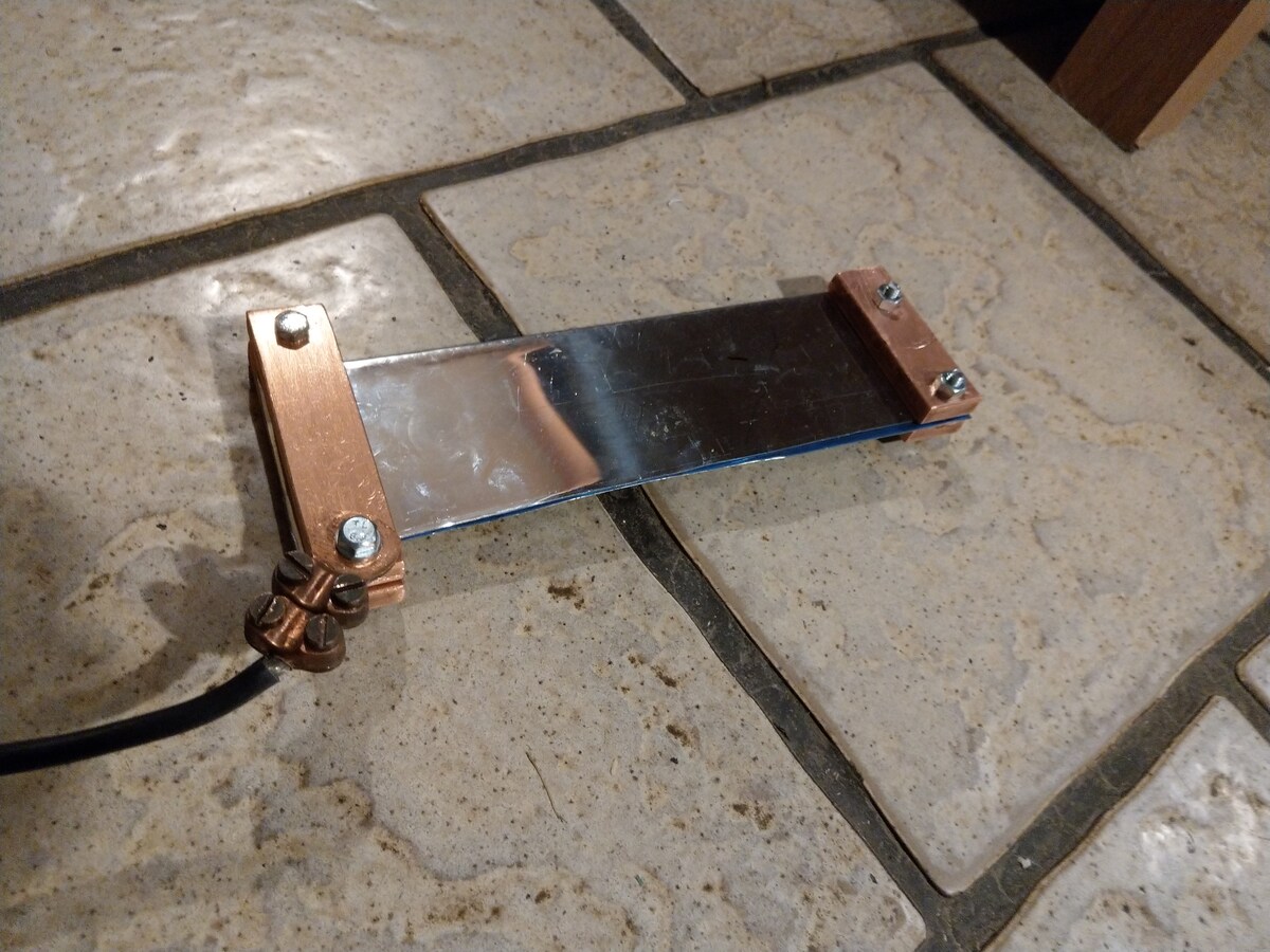

Ich bin schon auf der Suche nach einem Stück Edelstahlblech um mir eine
Schweißstrom Begrenzung zu bauen. Gedacht habe ich an einen 20cm
Blechstreifen welchen ich mittels einer Kupfer Klemme an beliebiger
Stelle abgreifen kann. Mein jetziger Schweißstrom müsste nicht so hoch
sein. Und ehe ich das Bolzen schweißen teste scheint mir eine
Strombegrenzung eine gewisse Lebensversicherung für meine Mosfeets zu
sein. Statt dem hohen Strom kann ich ja auch die Schweißzeit erhöhen.
Ich hatte anfangs an meinen Taster mit Springkontakte keinen Prellschutz
geschaltet und oft zwei Schweißpulse erhalten. Auch das ging ganz gut
nur nicht immer gleichmäßig. Der 220nF über den Taster hat das Problem
gelöst. Was am Gate ankommt kann ich leider nicht sehen, scheint aber an
Hand des Schweißergebnissen ok. Starke nicht abreisbare Schweißpunkte
und wenn ich die Schweißspitze etwas stumpfer lasse gibt es einen
breiteren Schweißpunkt, interessant bei Hochstrom Akkus.
Skalen habe ich mir auch schon aus dem Internet Kopiert und ausgedruckt.
Viel Auswahl und wenig Arbeit. Hatte noch eine verstiege Skale 0-100
verwendet und weiß jetzt bei 19 funktioniert das Akkuschweißen gut. Die
Pulslänge zu wissen währe nett jedoch nicht notwendig
Probleme hat nur manchmal mein Anpressdruck gemacht. Habe mir jetzt eine
Anpress-Hilfe gebaut.
Die beiden Flacheisen sind Federstahl aus einer Hinterachse eines alten
VW Buses.
Wegen dem Federstahl ist der Anpressdruck der beiden Elektroden,
geschliffen aus einem alten Stromkabel, unabhängig voneinander. Dadurch
drücken beide Elektroden immer gleichmäßig feste an und durch den Hebel
gut dosierbar.
Was mir gut gefällt; ich kann den Schweißspitzen Abstand beliebig
verstellen.

Heinz S. schrieb:
> Keine Idee wieso??
Ich kann dazu momentan nichts sagen.Du sprichst von einem
Ladegeraet,einer Autobatterie und noch einer weiteren Batterie(?) - ich
hab mittlerweile den Ueberblick verloren und auch nicht alle Postings
gelesen.
Die Ueberstromanzeige ist von der Idee her nicht schlecht,wird aber
wegen dem zu geringem Spannungsabfall ueber den Mosfets nicht so simpel
aufzubauen sein-hab ich oben mal erwaehnt....
Nun denne:
Hab deinen Pulsgeber mal simuliert.Der Simulation nach laessen sich mit
dem 10k-Poti und dem 360 Ohm Widerstand in Reihe Impulse zwischen 5ms
und 40ms einstellen.Dieser Bereich ist mit dem Poti zwischen 1k und 6k
zu erreichen.Das waere ungefaehr der halbe Drehwinkel.Ab da tut sich
dann so gut wie gar nichts mehr.
Mit dem 220nF und 27k hast du eine glueckliche Hand beim Entprellen
gehabt:das funktioniert bis zu den 40ms.100nF waeren schon kritisch und
es gaebe Mehrfachimpulse Bild 3.
Bild 1 und 2 zeigen die Schaltung mit 5ms und 40ms.
Die Simulation ist mit Vorsicht zu geniessen wenn es um absolute Werte
geht,aber man kann sich ein gutes Bild darueber verschaffen was da so
abgeht  oder auch nicht😁
Besser gleich ein Komparator und eine einstellbare Spannungsreferenz,
z.B. die Spannung über einer Z-Diode mit Trimmer runterteilen und von
einem LM393 o.ä. mit der Uds vergleichen lassen. Als
Ausschaltverzögerung wirds ein Kondensator tun.
von Dieter (Gast)
Toxic schrieb:
> Im uebrigen hat der IRF1404 mit 4 mOhm einen noch verhaeltnismaessig
> hohen Rdson- ...
Für kleiner Spannung ca. 0,7...1,0V könnte man es auch noch hintrimmen.
Wenn es aber noch kleiner wird, dann geht das nicht mehr mit solchen
einfachen Schaltungen.
https://www.falstad.com/circuit/circuitjs.html?ctz=CQAgjCAMB0l3BWcMBMcUHYMGZIA4UA2ATmIxAUgoqoQFMBaMMAKACcQ8qxiVwAWfuF5Rk8duAyFO3KeBR5RYcQBcBQnnzBzNS0dzggAJnQBmAQwCuAGxUswhLToWTp26XxMWbKhtbpG4PpQsKwA5q4gaIruUShCVJAsAB7g2IqE2FFkIITSGooqAPYAOgDORmzmAJYAduVFpuUAskVlpnR2qTwxCIooxBAOEELxIAAyAKIAIuVsASkgDAhuhEI5DuQaQgAqpWUA4uYqdOXTbNUAbnRs5QDylioADo8sQA

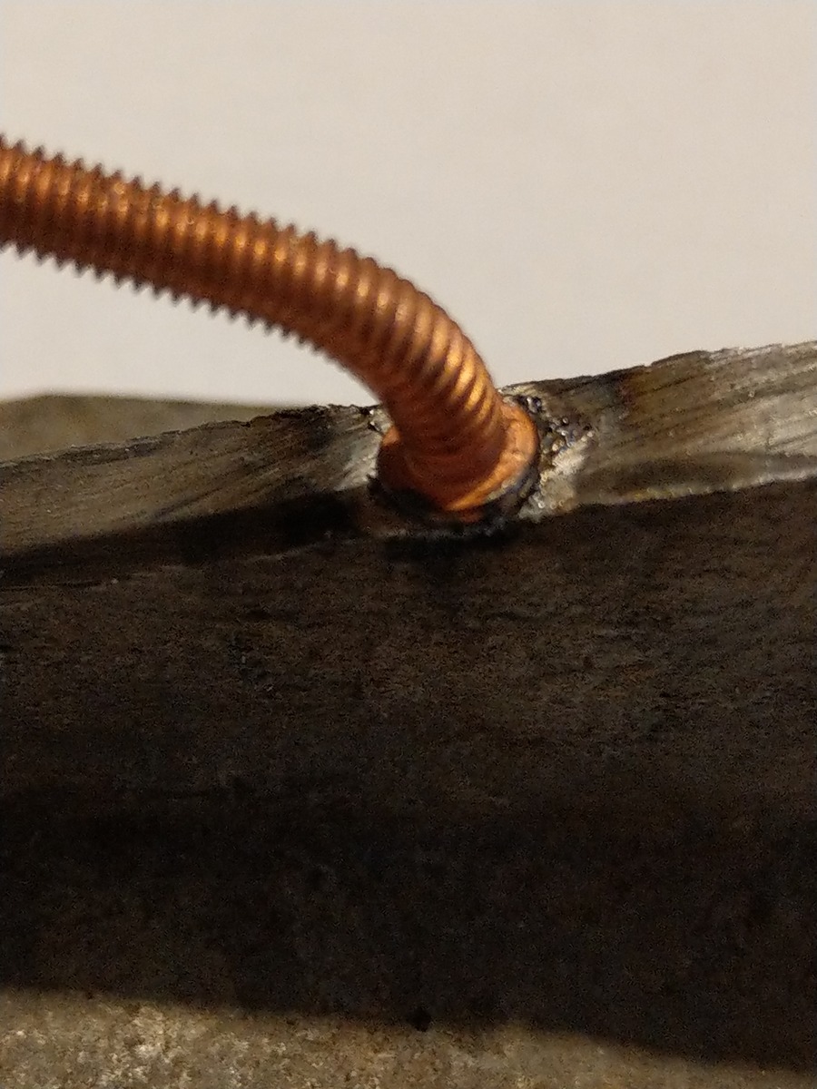

Ich habe es endlich geschafft einen Bolzenschweiß Test zu machen und die
Überstromanzeige zu ergänzen und eine Strombegrenzung zu bauen… Für das
Bolzenschweißen war der Strom nicht hoch genug. Trotz Regler auf längste
Schweißzeit war der Bolzen nur mäßig verschweißt. Ich denke die Spannung
müsste höher sein und werde es, sobald ich wieder die zweite Batterie
habe, mit 24 Volt testen.
__Die Überstromanzeige, die rote LED leuchtete ständig wegen der KFZ
Glühbirne. Ohne Glühbirne leuchtet die LED bei Kontakt der beiden
Schweißelektroden; ohne dass ich schweiße. D.h. der Transistor Q3
schaltet durch. Am Gate Treiber, also R15, liegen 260mV. Ich hatte
verschiedene Widerstände vom Gate zu GND verbunden um die 260mV zu
senken. Ohne Erfolg. Der R10, 1K am Gate ist auch schon recht
niederohmig….Ich bin mir nicht sicher ob die Q3 und Q4, als
NPN-Transistor, für meine Mosfeet-Schaltung geeignet sind??
Als nächstes möchte ich den Gate Treiber mit BC327 und BC337 durch den
MCP1407 Treiber ersetzen.
Ich hoffe dass ich dann die kürzest mögliche Ein- und Ausschaltphase
habe und meinen Mosfeets höchsten  Strom zutrauen kann.
Meine einstellbare/verschiebbare Strombegrenzung mit VA-Stahl 8qmm ist
nur nützlich beim Akku Schweißen. Beim Bolzen schweißen brauche ich mehr
Strom und/oder mehr Spannung.
___ Ich habe den falschen Schaltplan hochgeladen und finde nicht wie
ich den löschen kann..
Also noch einmal den aktuellen Schaltplan
von batman (Gast)
Der Emitter von Q3 sollte wohl auf GND liegen, wenn er strombedingt
schalten soll. Q4 zwischen Q3 und LED bzw. einfach die Basisanschlüsse
von Q3,Q4 tauschen. Die LED sollte auch an Vcc hängen, wenn sie beim
Schweißen leuchten soll.
von Dieter (Gast)
Nachdem der Elko rechts oben schon falsch ist im Vergleich zur
Schaltskizze, funktioniert das natürlich nicht so, wie es soll.
Oh, Oh ich sollte das Zeichnen üben…..Ich hatte erst nach dem Löten den
Plan gezeichnet und dabei den Elko falsch gesetzt. Mein Schaltungsaufbau
ist wie in deiner Skizze, Elko am Verbindungspunkt Diode und dem 10k
dann nach
 Masse
von Dieter (Gast)
Das Prinzip ist, dass Q4 nur durchschalten soll, wenn der Treiber die
Mosfets einschaltet. Wenn allerdings Q4 schon etwas leitend sein sollte,
weil die Spannung vor R15 nicht unter 0,5..0,7V fällt, dann sperrt
dieser nicht ganz. In dem Falle müßte bei Q4 noch ein Widerstand mit dem
selben Wert wie R15 zwischen Basis und Emitter geschaltet werden.
Der Elko links oben (glaube C5 dort zu lesen) soll über die Diode
aufgeladen werden und überbrückt die Zeitspanne während die Mosfets
durchgeschaltet sind, damit Saft da ist für das Leuchten der LED, falls
Q3 durchschaltet.
Diese Schaltung ist kein "muss" für die Funktion des Pulsschweißers.
Wenn diese funktioniert, wie sie sollte, und anfängt zu leuchten, dann
wäre es ein Indiz für Dich, dass Du an der Belastungsgrenze der Mosfets
bist. Wenn Du dann noch eine Schippe drauflegst mit mehr Spannung oder
dickere kürzere Kabel, gäbe es nichts zu diskutieren.
von Heinz (Gast)
Das Prinzip von Q4 hatte ich verstanden. Ich hatte nur aus Versehen Q3
statt Q4 geschrieben.
Wie von dir vorgeschlagen hat ein 10K Widerstand  von Basis nach Emitter
das Durchschalten von Q4 verhindert. Schaltplan 1 R17
Da schon bei geringem Schweißstrom die rote LED ganz wenig leuchtet
wollte ich mal wissen bei welcher Drain Spannung die Rote LED wie hell
leuchtet. Ich habe auf den Verbindungspunk R16 mit D10, eine
einstellbare Spannung gelegt. Ab 2,4Volt ist die rote LED gerade so kaum
sichtbar am Leuchten. Bei 2,7V dann etwas heller. Bei weiterer Erhöhung
der Spannung ändert sich die Leuchtstärke kaum. Erst bei 4V ist das
Leutchen der LED auch ohne Abdunkeln zu erkennen. Dann ist wohl die
Schweißstromstärke viel zu hoch.
Um die rote  LED heller und sichtbar zu bekommen habe ich die Schaltung
um Q3 verändert und dabei den Treiber MCP1407 eingebaut.
Zum Testen habe ich die Drain abgeklemmt und Spannung an R16 gelegt. Ab
1Volt leuchtet die rote LED hell bei einem LED Vorwiderstand von 470
Ohm. (Im Schaltplan 2)
Dann wollte ich die Empfindlichkeit, ab welcher die Überstrom LED
leuchten soll, einstellbar machen.
Ich habe den R16 durch ein Poti 20K (gerade zur Hand) ersetzt, im
Schaltplan 3 eingezeichnet.
Leider funktioniert die Einstellbarkeit so nicht, bei jedem
Schweißvorgang leuchtet die rote LED mit mittlere Helligkeit unabhängig
der Einstellung mit dem Poti bis kurz vor dem Anschlag Richtung Emitter.
Was habe ich falsch gedacht?

Auf Grund deiner Warnung möchte ich weitere 14 Mosfeets dazu fügen.
Macht es Sinn die mit einem zweiten Treiber anzusteuern oder reicht es
die mit selben Treiber zu betreiben?
Die vielen Dioden zwischen den Schweißleitungen scheinen mir übertrieben
und ich würde die gerne etwas reduzieren. Aber wie viele Dioden sind
notwendig?
Ich würde gerne die Schweiß Leitungen wieder etwas länger machen um die
großen Batterien unter den Tisch zu stellen. Was muss ich an Schutz
Maßnahmen ergänzen damit die Induktionsspannung mir nichts zerstört?

von Heinz (Gast)
Joachim B. schrieb:
> Erst der Plan, dann die Leitungen legen,
Hatte wieder erst gelötet und dann gezeichnet. Am Treiber die beiden
Kondensatoren jetzt auch eingezeichnet. Zur Vollständigkeit noch einmal
den Schaltplan.
Heinz schrieb:
> Macht es Sinn die mit einem zweiten Treiber anzusteuern?
Wie heißt denn der Treiber?
Heinz schrieb:
> Zur Vollständigkeit noch einmal den Schaltplan
R11 sollte wohl 10R heißen?
Heinz schrieb:
> bei jedem Schweißvorgang leuchtet die rote LED mit mittlere Helligkeit
> unabhängig der Einstellung mit dem Poti
Schalte doch mal Testweise ein 10uF Elko zwischen B und E von Q3, um ein
evtl. Flackern zu unterdrücken.
von Mitleser (Gast)
von Dieter (Gast)
Heinz schrieb:
> noch einmal den Schaltplan.
Der  C6 ist falsch verschaltet in dem Schaltplan.
Die Diode D13 ist auch falsch positioniert.
Der rot eingezeichnete Kondensator stoert hier, also streichen.
Mitleser schrieb:
...durch den MCP1407 Treiber ersetzen.
Danke! Sehr gut mitgelesen :)
Mich würde mal so langsam interessieren, wie es denn richtig gemacht
wird!

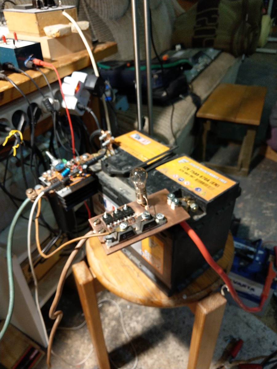

Wie sieht denn überhaupt bisher Dein Aufbau aus, mit
einem Treiber 14 Fets anzusteuern? (Damit 28 anzusteuern
klingt einerseits nach einer Katastrophe, andererseits
sollten 14 schon schwierig genug gewesen sein.)
Wenn man da nicht wirklich gut trickst, schalten die doch
sowieso nicht gleichzeitig.
Auch wenn es hier um alles andere als hohe Schaltfrequenz
geht, ist die dynamische Stromverteilung höchst kritisch.
Sowohl bzgl. der Gate-Ansteuerung als auch des Laststroms.
(Wie ich übrigens auch schon weiter oben gesagt hatte.)
Sei so nett - zeige den präzisen Aufbau (real) der ganzen
Ansteuergeschichte und die Laststrom-Leitungsführung.
