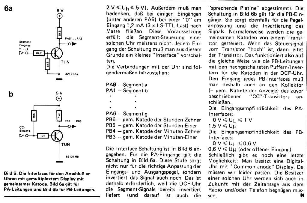

von Thomas K. (thomas2021)

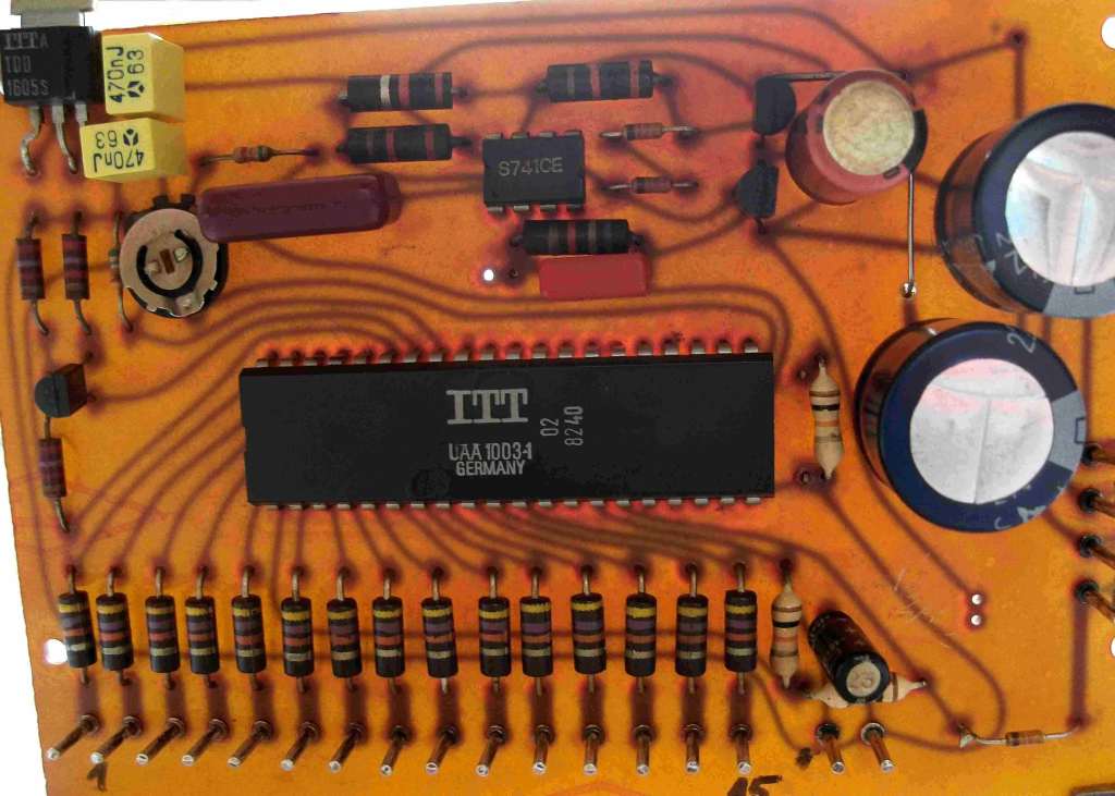

Elektor hat mal eine Schaltung mit dem UAA1003 veröffentlicht.
https://www.elektormagazine.de/magazine/elektor-198206/46487
http://retro.hansotten.nl/uploads/junior/articlesde/198206006.pdf
Das IC ist evtl in der Bucht für >20 Euro zu bekommen.

Einen getesteten, deutsch sprechenden UAA1003-1 hätte ich meistbietend
noch zu versteigern. Eine Platine mit Verstärker zum Anschluss
Minilautsprecher und Busy/Relais, das den Lautsprecher nur bei
Sprachausgabe einschaltet,  auch noch. Nur der De-Multiplexer müsste
dann noch selbst gestrickt werden.

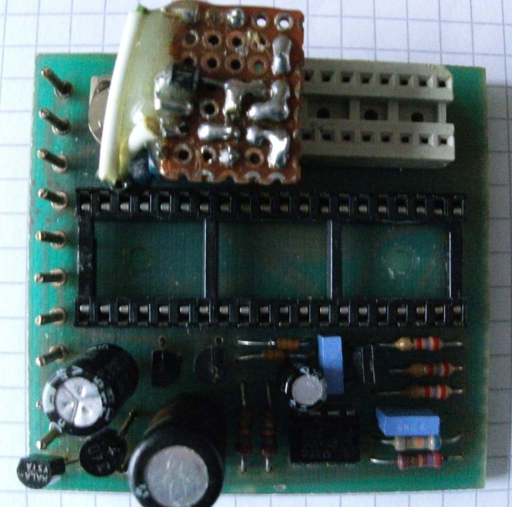

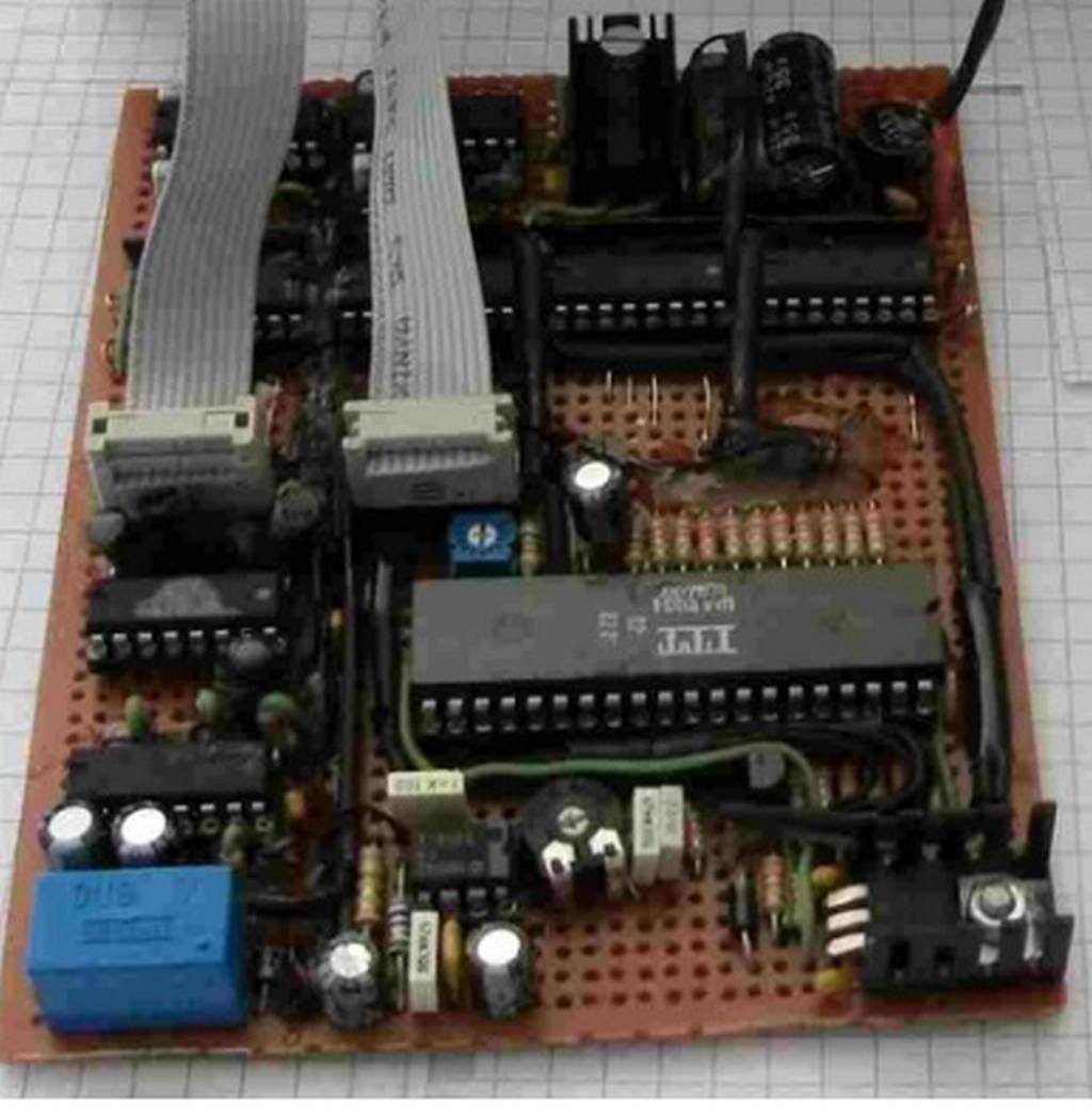

von Karl B. (gustav)
sowas?
Nur an 12V anschließen, Gleichrichter und 5V Stabi schon drin.
Lautsprecherrelais nachgerüstet, Poti für Geschwindigkeit/Tonhöhe.
NF Verstärker mit 741 und PNP/NPN Transistoren.
16 polige DIL-Verbindung zu den Segmenten der Uhr.
Widerstände fehlen noch.

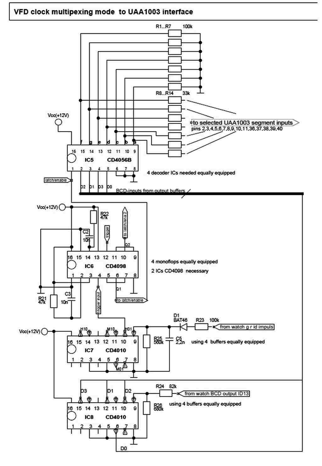

Demultiplexer sieht so aus.
Den brauche ich aber selber noch. Schaltbild gerne.
Ralf W. schrieb:
> Genau an den Features scheitert es, da Heutzutage nur noch LCD.
Muss man halt was selber stricken. Puffer/Pegelwandler etc.
Aber die Multiplexerfrequenz ist eher das Problem.

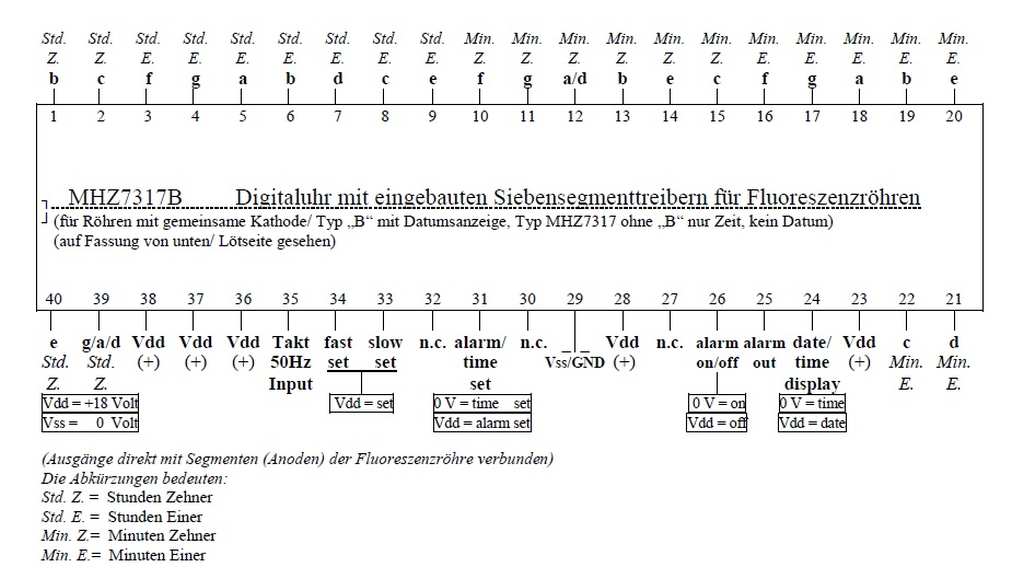

der De-Multiplexer oben ist für die VFD-Röhren-Uhr mit ca. 120 Hz
Frequenz
optimiert.
Oder noch eine Uhr bauen mit MHZ -IC. Arbeitet statisch ohne
Multiplexing.

Siebensegmentanzeigen anschließen. Das dürfte doch die einfachste Übung
hier
sein. Ich mach das nämlich mit der alten Uhr, deren Futaba-Anzeige so
langsam unleserlich wird.
Vorteil: Statische Pegel, die der UAA1003 sauber interpretiert
(mindestens 10 ms!). Und richtige Polarität.

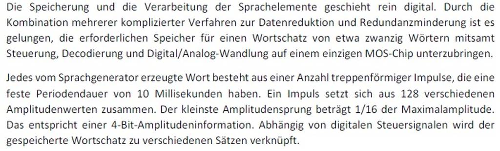

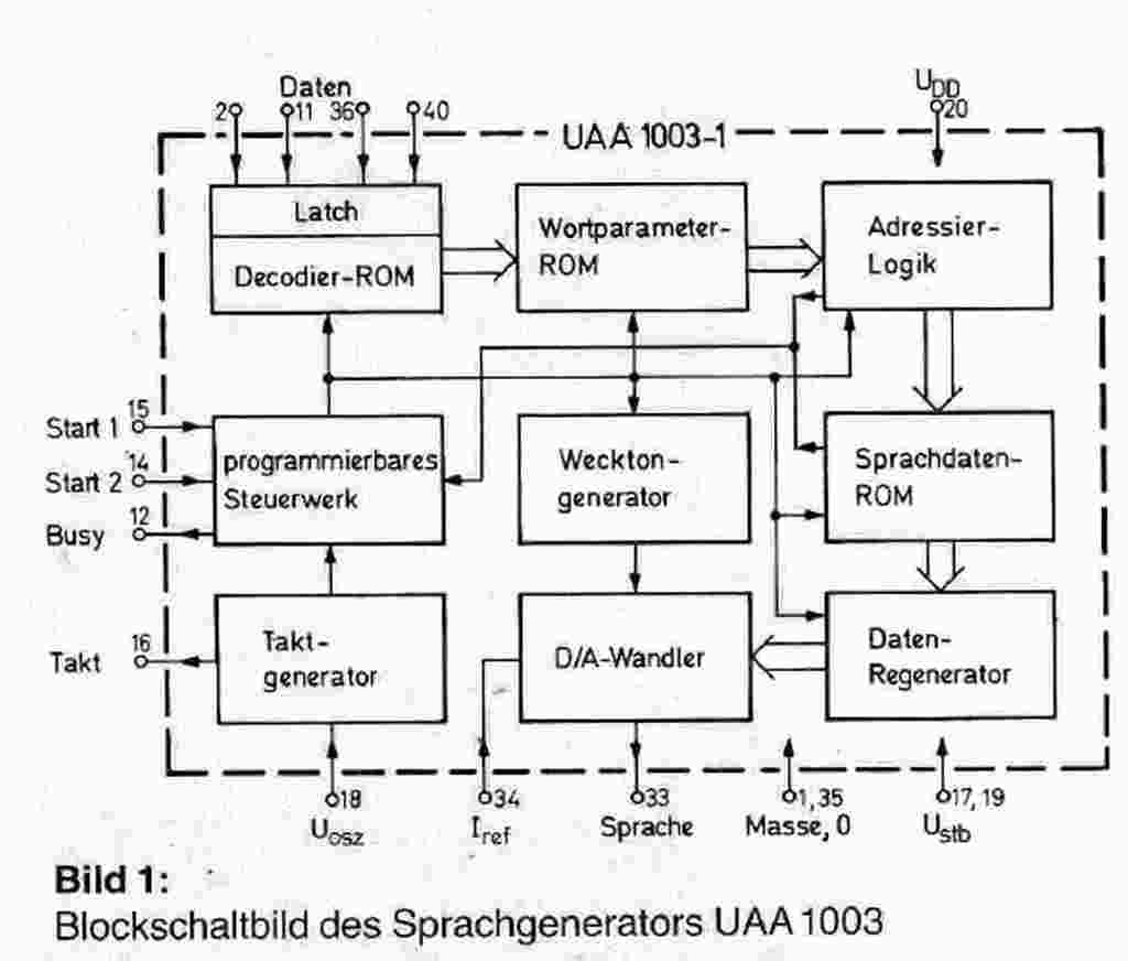

UAA1003 braucht auch kein Quarz,
"...interne Oszillatorfrequenz fosc 230,4 kHz..."
wäre sogar unerwünscht, wenn man die Geschwindigkeit/Tonhöhe einfachst
per vorgesehenem R/C-Glied veränderbar machen möchte.
So wie ich das aus dem Dabla entnehme,
hat der UAA1003 "nur" 1k RAM.
Takt ca. 230 kHz
Und der "Erfinder" soll ein gewisser Ingenieur Notzek (phonetisch) aus
der DDR gewesen sein, der auch an der Sprachsynthese des Agentenfunks
beteiligt gewesen sein soll.
Man findet aber nichts Genaueres mehr dazu.
ciao
gustav
von c-hater (Gast)
> Takt ca. 230 kHz
Nunja, der Text liest sich erstmal nicht so, als wenn hier wirklich eine
Sprachsynthese zum Einsatz käme. Aber das kann täuschen. Die
"Kombination mehrerer Verfahren zur Datenreduktion und
Redundanzminderung" könnte letztlich auch auf eine Synthese hinauslaufen
(wird es vermutlich auch).
Woher stammt übrigens der Text?
Das hört sich für mich nicht sehr logisch an. Gemeint ist wohl das
Vorlesen irgendwelcher Zahlen, die dann verschlüsselte Nachrichten
ergeben. Das ist eine so kleine Anwendung und die Stasi hatte so viele
Mittel, da hätte es wohl ganz sicher auch für etwas potentere
Rechentechnik für die drei oder vier Sender gereicht, die den Kam
ausgestrahlt haben.
aus dem Zip file, in dem ein paar Druckfehler im Originaldokument
korrigiert wurden.
Beitrag "UAA1003 Geheimnis lüften"
Muss korrigieren: nicht 1 k RAM sonder 25 k.
https://www.deutsches-spionagemuseum.de/sammlung/sprach-morse-generator-geraet-32620
ciao
Hi @W.S.,
Du hast die Auswahllogik vergessen. Welches Sample zu welcher Zeit?
Und: Wie wird Zeitinformation abgegriffen von einer vorhandenen Uhr?
UAA1003 hatte "nur" 15 Leitungen nötig für 24-Stunden Anzeige. Für
Anzeigen mit gemeindsamer Katode. Das war ja der Clou. Oder kennst Du
Uhren mit USB- oder RS232-Schnittstelle? Damals musste man an die
Segmente ran. Führte kein Weg dran vorbei. Und das klappt heute auch
noch. Wenn es nicht anders geht, dann mit Optokopplern (und Latches).
Warum das Rad neu erfinden?
Und das mit den Sprachschnipseln ist nochmal eine ganz andere
Geschichte.
Die englischspachige Version sagt zum Beispiel "Ou" "Ou" "Ou", statt
"est ist Null Uhr". Es fehlt das "o' Clock"
Die französischsprachige Version ist ja eine absolute Rarität. Soll es
auch gegeben haben, aber trotz intensivster Recherche nirgends mehr
aufzutreiben. Ja es gibt da sogar Leute, die wollen einem bewusst durch
Falschangabe die falsche Version aufschwatzen. Da muss man sehr
aufpassen.
Nochmals:
UAA1003-1  deutsch
UAA1003-2  französisch
UAA1003-3  englisch
ciao
gustav

setzt die Lauscher doch 'mal genauer in die Rille:
Der Witz beim UAA1003 ist doch, das er nicht pro Uhrzeit ein *.wav-File
extra braucht.
Die Handvoll Impulsmuster, die man benötigt, um irgendetwas, das so
klingt wie Sprache, wird raffiniert zusammengewürfelt und ausgewertet.
Das macht die "Steuerlogik" etwas komplizierter.
Nicht nur Auswahl 1 aus 1440, sondern Anzahl der, nennen wir das 'mal
"Samples", nochmal reduziert.
Schalten die "Interfaces" jetzt den Plus oder den Minus durch?
Weiter unten links im Bild:
"...Bild 6. Die Interfaces für den Anschluß an
Uhren mit gemultiplextem Display mit
gemeinsamer Katode. Bild 6a gilt für
PA-Leitungen und Bild 6b für PB-Leitungen..."

von Ralf W. (tubefreak)
Ne ich meine welche Pegel generell erwartet werden ohne die Pegelwandler
an PA bzw PB. In der Beschreibung
(http://retro.hansotten.nl/uploads/junior/articlesde/198206006.pdf)steht
was von doppelt invertiert?
Zitat: Die Interface-Schaltung ist in Bild 6 an-
gegeben. Für die PA-Eingänge gilt die
Schaltung in Bild 6a. Diese Stufe sorgt
nicht nur für die richtige Anpassungder
Eingangs- und Ausgangspegel, sondern
invertiert das Signal auch noch. Das ist
deshalb erforderlich, weil die DCF-Uhr
die Segment-Signale bereits invertiert
liefert (und darauf ist auch die "sprechende Platine" abgestimmt)
Das Datenblatt des Herstellers hatte ich hier gepostet:
Beitrag "Re: Applikationsschaltung UAA 1003"
(UAA1003.pdf über der Elektorschaltung)
Ich hatte einen Uhrenchip MM5387, der passte genau
Mein Scan wurde hier nochmal gepostet:
Beitrag "Frage zu Datenblatt Vintage IC MM5316 und UAA1003"
die Pegel, die von der Uhr kommen, hängen von der Uhr ab.
Ist es eine VFD-Uhr mit (zwangsläufig) gemeinsamer Katode,
dann wechselt die Polarität sogar zwischen ca. +7V und Minus 10V.
Dazu wird dann eine Pegelwandlerschaltung mit "Sperrdioden" und
hochohmiger Anpassung notwendig.
Die Ein-Transistor-Pegelwandler im Elektorbeitrag sind ja auch nur einer
von vielen Schaltungsvorschlägen und nicht als Allheilmittel für alle
möglichen Anwendungsfälle in Stein gemeißelt zu betrachten. Wie weit die
Gangelter damals gedacht hatten, sieht man schon an den Formulierungen
ganz am Schluss des Beitrages:
"...Schließlich gibt es noch eine Möglichkeit:
Man besitzt eine Digitaluhr mit "common anode"-Display. Da müssen wir
leider passen. Die Besitzer einer solchen Uhr werden sich auch in
Zukunft mit der Zeitansage aus dem Radio und/oder Telefon begnügen
müssen..."
Nö.
Da wird es ja gerade interessant.
Aber bleiben wir bei Gemeinsame-Katode-Anzeigen:
Im einfachsten Falle wird dabei pro Eingang am UAA1003 ein Widerstand
von ca. 47 kOhm bis 33 kOhm geschaltet. So ist es auch auf dem
Renkforce-Bausatz vorgesehen. Damit ist dann der
High/Low-Pegel-Erkennungsbereich erfüllt.
Falls das nicht ausreicht, ermittelt man die Dimensionierung durch
Versuch.

noch ein Testaufbau.
Ohne Eingangsbeschaltung gibt Logik
11 Uhr aus.
(Bausatz läuft auch mit 9V Batterie.)
Je nach Trigger Eingang mit Piepton oder ohne.
Dabei beachten: Beide Triggereingänge brauchen noch den Pullup-R.
