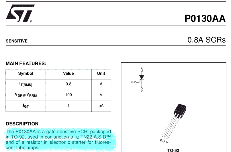

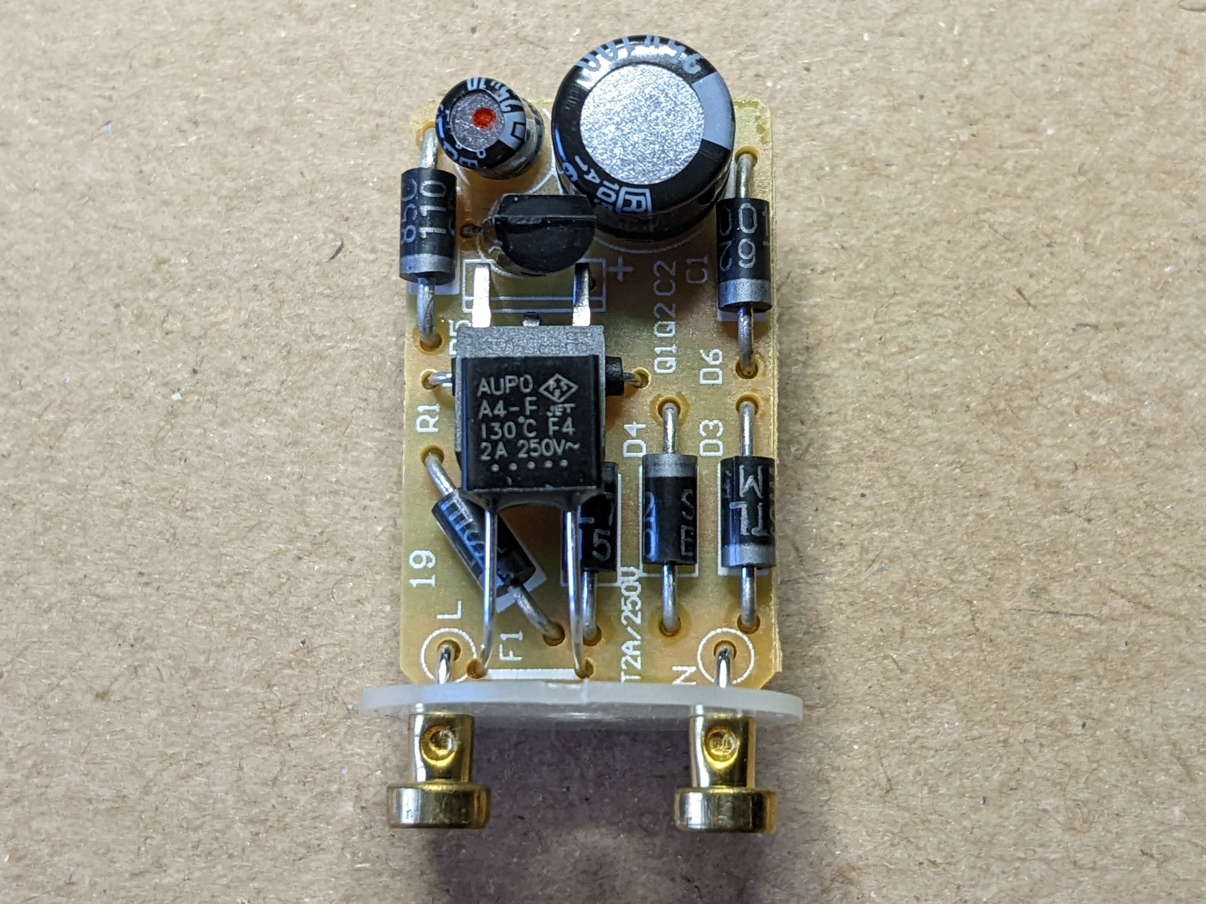

@TO
Die grünen Schnellstarter funktionieren zuverlässig. Sie nethalten einen
speziell für den Zweck entwickelten Thyristor.

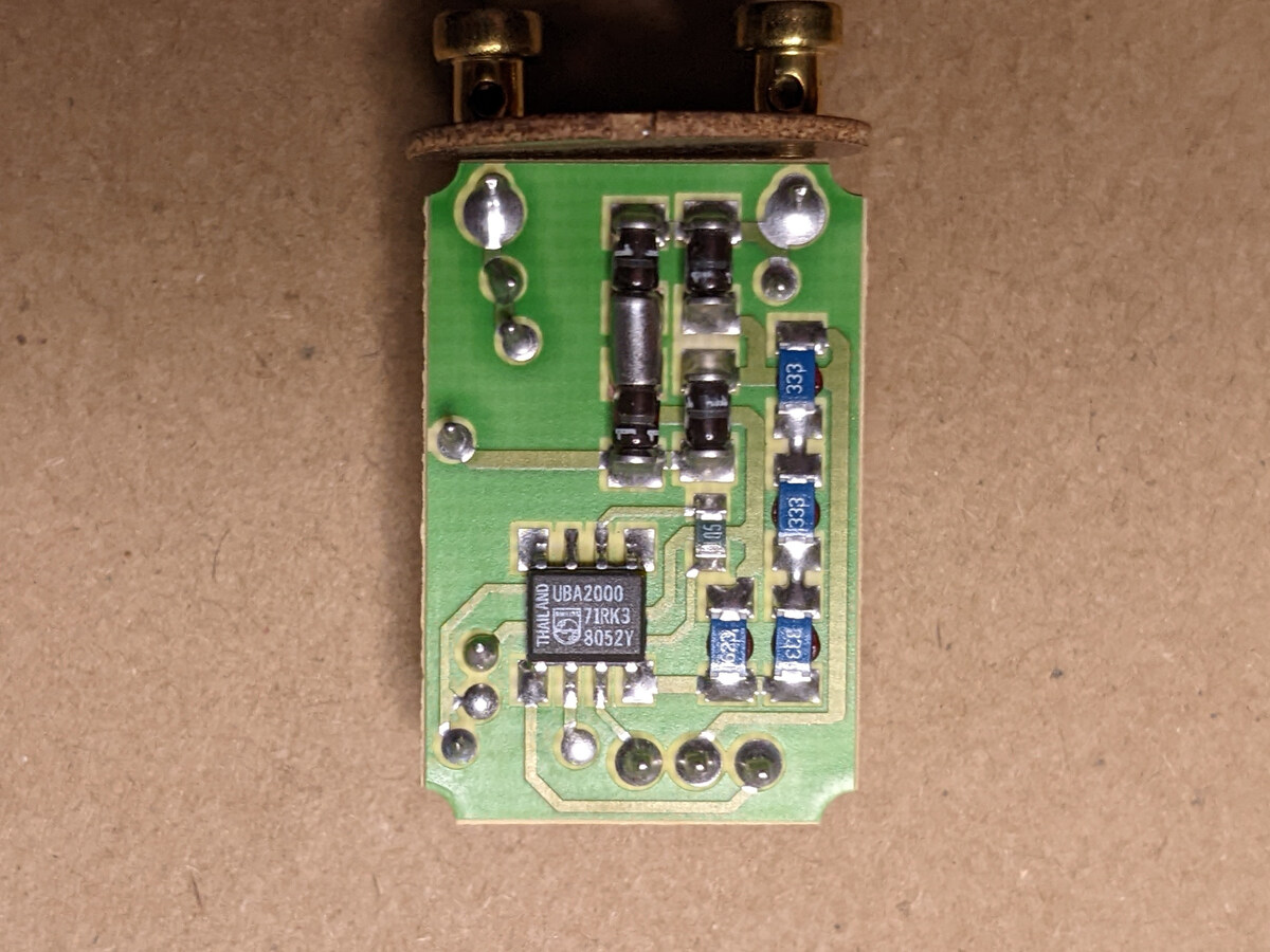

Tim D. schrieb:
> Welche elektronischen Starter bzw. Schnellstarter taugen was?
Imho: Gar keine, weil zumindest die heute noch verfügbaren) alle kalt
zünden.
> Was ist mit Schnellstartern die in 0,3 Sekunden starten.
S. oben. Gute EVG mit Vorheizen brauchen ca. 1 - 1,5 Sek. Startzeit.

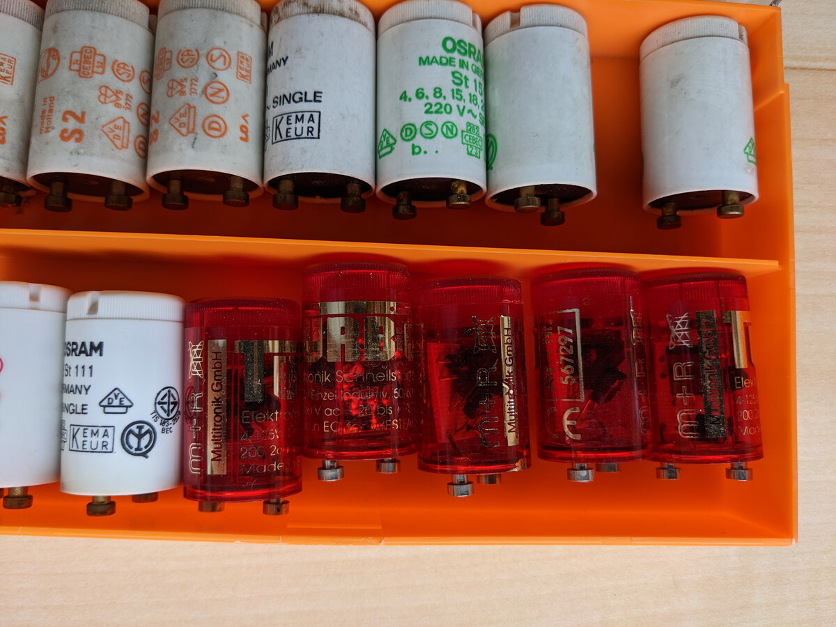

von Reinhold E. (reinhold_by)
Hier nochmal zum Ursprungsthema eine Meldung eines PalmStep-Nutzers:
Hatte die Dinger vor langem (müssten fast 20 Jahre sein) gekauft. Sowohl
grün (1-2sec Start) wie Rot (0,3sec)
Ist aber für mich inzwischen ein Auslauf-Thema, Rot gibt es nicht mehr
und Grün will ich nicht nachkaufen, da gibt es stattdessen LED.
Die Dinger funktionieren schon recht zuverlässig und gefühlt zumindest
sind mir noch keine Röhren vorzeitig durchgebrannt. Starter selbst sind
mir seither 2 ausgefallen (von ca. 8 Stück). Allerdings auch nur 3
Röhren ausgefallen (oder eher wegen zu dunkel getauscht!),
Betriebsstunden also sicher nicht vergleichbar mit einer
Hallenbeleuchtung.
Wie ich mal nachkaufen wollte (auch schon lange her) musste ich
feststellen dass nur noch die grünen zu haben waren, die roten scheint
es nirgends mehr zu geben.
Bei Doppel-Lampen habe ich dann bewusst eine LED-Röhre mit einer
Gas-Röhre mit grünem Starter kombiniert (meine Lampen haben zwei
getrennte Drosseln) : Ich habe SOFORT Licht, und kann doch in der
zweiten Fassung meinen (Gas-)Röhren-Altbestand aufbrauchen, zumindest
solange ich noch funktionierende grüne Starter habe.
Die Startzeit der grünen wäre mir für Einzelröhren jedenfalls zu lang.
In den 1,5sec bin ich schon 2 Meter im Raum und hätte gerne Licht damit
ich nicht wo gegen stolpere. Auch wenn ich die noch neu bekomme, deshalb
hier kein Neukauf mehr. Überall wo nur eine Röhre hängt bleibt entweder
der Rote Starter drin, oder bei Ausfall wird dieser auf LED umgestellt.
Störend am Roten ist das kurzzeitig massive Brummen der Drossel beim
einschalten (das hört man richtig wenn zum Starten wohl höhere Ströme
fliessen), dafür wird die Röhre aber auch immer gezündet, es gibt kein
Flackern wie bei den klassischen Startern. Die sollte keiner mehr
nutzen.

Vor Jahren gab es Bausätze von ELV, mit einen Spezial-Triac "Fluoractor"
von Texas. ST hat(te?) einen Bauteilesatz, der sogar temperaturabhängig
vorheizt. Der Trick beider ist, nach dem Vorheizen phasenrichtig zu
zünden, also ohne Flackerei.
Maßstäbe gesetzt haben die "Pulsestarter" (Warenzeichen), im grün- oder
blau  durchsichtigen Gehäuse. Ich habe mehrere davon im Einsatz, die
sind leider schwierig zu bekommen und waren recht teuer.

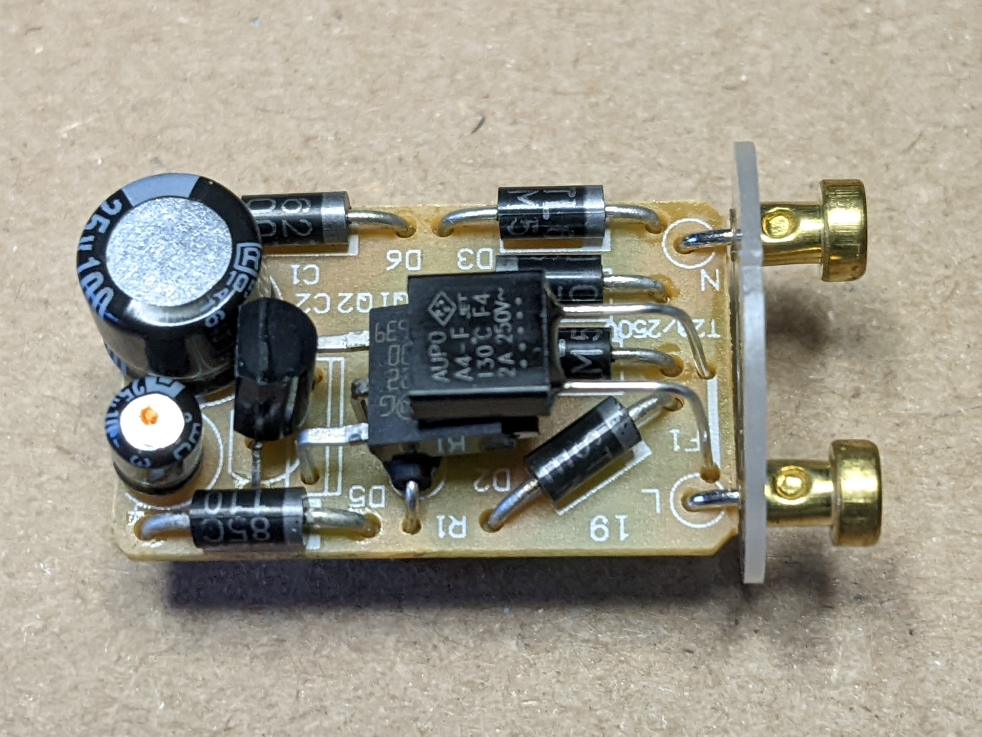

von G. H. (schufti)
Ich habe mit diesen gute Erfahrung gemacht:
https://www.ebay.at/itm/153453947627
sind aber leider aus UK, k.A. ob der noch in EU liefert.
Die "billigen" (von z.B. Pollin) mit Relais haben mir oft FLT gekillt,
weil die Relais "picken" blieben; sind relativ schnell am E-Schrott
gelandet.
Mittlerweile habe ich die alle weitergegeben da bereits länger auf EVG
bzw. LED umgestellt; da bleiben sich LED und FLT bzgl. lm/W bei
vergleichbarem cri nicht viel schuldig (wenn 180° Abstrahlung von LED
ausreicht).
von Karl B. (gustav)
Tim D. schrieb:
> elektronische
> Starter bestellt, die auf der Webseite als sofort lieferbar angezeigt
TN221600D findet man da oft.
"...The TN22 has been specifically developed for use in electronic
starter circuits. Use in conjunction with a sensitive SCR and a
resistor, it provides high energy striking characteristics with low
triggering power. Thanks to its electronic concept, this TN22 based
starter offers high reliability levels and extended life time of the
fluorescent tubelamps..."
Gibt aber welche mit Extra-Bimetall, das nach mehreren erfolglosen
Zündversuchen dem grausamen Spiel eine Ende bereitet, aber wieder
reindrückbar ist. "Industriestarter St 171" z.B.

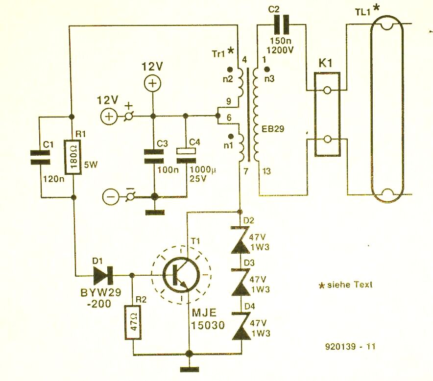

Elektor 1/1999 Seite 69
Die benötigten Chipsätze dürfen aber kaum zu beschaffen sein.
Die Röhrenbratversion:
Elektor 6/1982 Seite 58

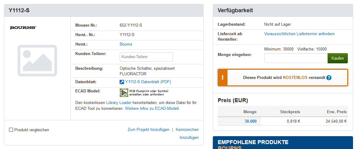

> Was die grünen EFS600 betrifft, ist ja nichts besonderes drin:
https://www.lighting-gallery.net/gallery/displayimage.php?album=1643&pos=54&pid=46196
Das ist ziemlich sicher die TI-Schaltung, die ohne Flackerei zündet:
Beitrag "ELV Sofortstarter Bausätze"
https://www.mikrocontroller.net/attachment/299176/Y1112.pdf
> Ebay-Artikel Nr. 153453947627
Der TO-220 sieht nach STM aus, siehe Datenblatt TN22. Das Beispiel im
Datenblatt hat eine feste Vorheizzeit 2..3 Sekunden.
Was ich noch immer vergeblich suche, ist die Schaltung mit variabler
Vorheizzeit, aus der Erinnrung heraus war das STM.

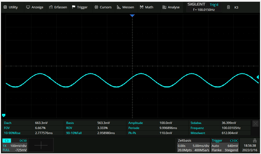

Photometer gemessen, LED Ledvance Substitube Value T8, Drossel
ausgebaut.
Das Photometer liegt auf dem Boden, eingeschaltet sind 2 Leuchten mit je
zwei Röhren an der Decke
Der erste Teilungsstrich unten ist "Licht Aus", der
Transimpedanzverstärker ist ein schneller "Hack" mit ungeeigentem Opamp
aus der Schublade (LF357), daher der Offset.
Uwe

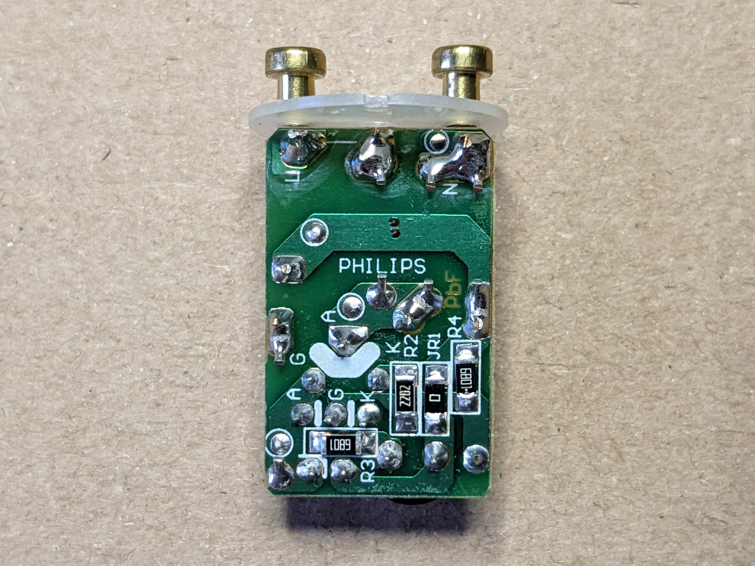

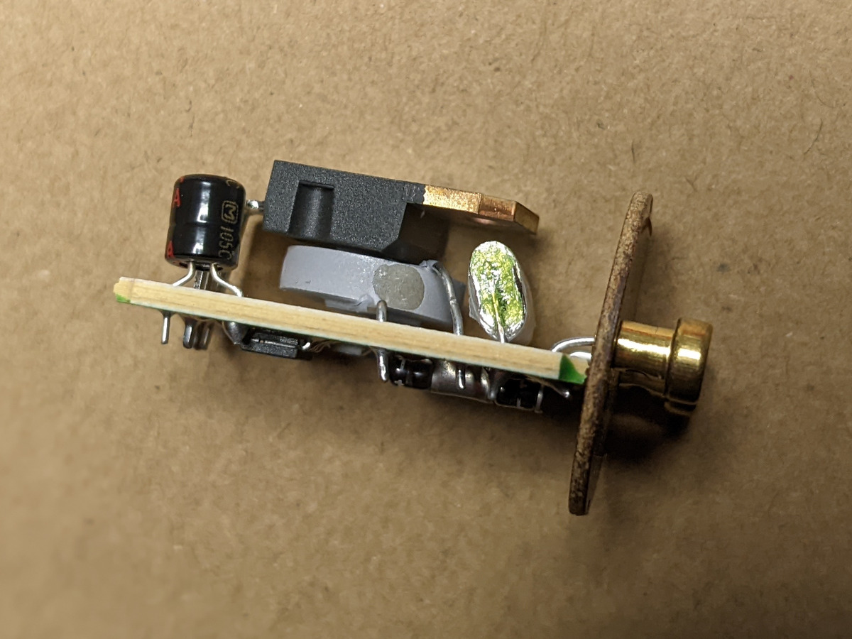

Vom S2-E kann ich dir Fotos machen, wenn ich ihn unbeschädigt auf
bekomme. Allerdings erst morgen.
Vom S10-E gibt es offenbar zwei Versionen, die unterschiedlich aufgebaut
sind.
Eben habe ich mir noch den ELV-Artikel gekauft, da ist die Funktion der
Schaltung sehr schön erklärt.
Nachtrag 22:47 Uhr: Ich habe mir mal Fotos von den beiden Ausführugen
der S10-E im Netz angeschaut. Bei einer Ausführung befindet sich ein
8-Pin SMD-IC auf der Lötseite, bei der anderen Version nicht. Die
scheinen völlig unterschiedlich aufgebaut zu sein.
Beitrag #6978194 wurde von einem Moderator gelöscht.
von Tim D. (Gast)
Manfred schrieb:
> Bitte mal einen aufmachen und gute Fotos liefern!
Hier die Fotos vom S2-E. Leider bin ich erst hinterher drauf gekommen,
dass ich die Thermosicherung hätte weg klappen können, sorry.
Die S10-E sind auch so aufgebaut, es gibt aber mindestens 3 oder 4
Ausführungen, wie man durch das Gehäuse auf einigen Bildern erkennen
kann:
https://i.ytimg.com/vi/xv8S_kBV_ZI/maxresdefault.jpg
https://www.beleuchtungdirekt.at/media/wysiwyg/BeleuchtungDirekt/Produktfotos/Starter-Philips.png
https://i.ebayimg.com/images/g/wVAAAOSw67hgda3q/s-l1600.jpg
https://img.ricardostatic.ch/t_1000x750/pl/1126994576/0/2/
Bei Wikipedia gibt es sogar einen Schaltplan:
https://upload.wikimedia.org/wikipedia/commons/b/b8/Philips_S10-E.JPG
Die neuesten sehen einfach und billig aus im Gegensatz zu den älteren
(Made in Holland) mit dem IC. Ich habe mir mal einen von den älteren
bestellt. Der STM-Chipsatz scheint nicht verbaut zu sein. Aber ich mache
Fotos, sobald der Starter da ist.

Ich habe um 1999 herum in einer Conrad Filiale die "Palmstep Öko" grün
und blau gekauft. War damals 10.-DM pro Stück. Leben aber alle noch.
Der grüne Palmstep heizt zwei Sekunden vor, dann startet er. Der rote
(davon hab ich nur einen) zündet sofort, quittiert von Drossel und LSL
mit einem lauten "Plöng!"
Die blauen Palmstep sind selten und für Minusgrade gedacht. Die heizen
je nach Außentemperatur unterschiedlich lange vor, sind bei mir in der
Hofbeleuchtung (36W U-Röhren). Vielleicht ist das das, was Manfred
meinte?
Leben aber alle noch. Palmstep grün und blau haben Thyristoren, der rote
ein Relais.
Leider hab ich keine mehr über, sonst hätt ich Dir welche geschickt.
Wenn die je mal defekt sind, schau ich entweder nach EVGs oder LEDs.
Übrigens, dank einer neuen und mehr oder weniger heimlichen
EU-Verordung, dürfen neue Leuchtstofflampen nur noch max 3mg.
Quecksilber enthalten. Die lassen sich mit Glimstarten fast garnicht
mehr zünden. Mit den elektronischen geht es aber.
HTH zumindest ein wenig.

von ich³ (Gast)
Tim D. schrieb:
> Denke ich tatsächlich drüber nach :)
Also bei 1000 Stk. würde ich ja ggf. ernsthaft mitdenken, aber 30000?
Hmpf.
von Tim D. (Gast)
ich³ schrieb:
> Hmpf.
Da hast du mich aber dran gekriegt :) Hatte nicht auf die Mindestabnahme
geschaut.
von ich³ (Gast)
He he :) Vielleicht finden sich ja noch 29 Leute, die je 1000 Stk.
nehmen wollen? ;)

von Manfred (Gast)
Was auf dem TO-220 an Schriftbild zu erahnen ist, passt zu STM. Ich
denke, das ist der Standardaufbau, wie bereits beschrieben.
Thermosicherung ist nett, 130°C find eich recht hoch.

von Tim D. (Gast)
Ich bin ja schon gespannt, wie die alten Philips S10-E aufgebaut sind
und was das für ein SO8-IC auf der Rückseite ist. Kommen leider erst
nächste Woche.

von Tim D. (Gast)
Habe den Philips S2-E doch noch mal geöffnet: TN22-1500H + P0130AA
Beide erhältlich:
https://www.mouser.de/ProductDetail/STMicroelectronics/TN22-1500H?qs=L0rBtNYaw0n%2FTiXrmzQHmw%3D%3D
https://www.mouser.de/ProductDetail/STMicroelectronics/P0130AA-1EA3?qs=sGAEpiMZZMvCgIIVhD0Cyvh9zN8L1mz%252B
Aber wo ist der Unterschied zwischen dem S10-E und S2-E? Die
Bauteilewerte sind die gleichen, nur R1 konnte ich nicht vergleichen, da
mit Schrumpfschlauch versehen.
S10-E:
Die S2-E bekommt man noch recht preiswert. Sollten sich doch problemlos
umbauen lassen (sobald ich den Unterschied gefunden habe...)
Edit: Ich habs, die Z-Diode hat 110V und C1 25uF (beim S10-E 220V und
10uF)
> nächste Woche.
Darauf bin ich auch gespannt, ob das evtl. die dynamische Schaltung ist,
die ich nicht wiederfinde.

Manfred schrieb:
> Tim D. schrieb:
>>> Da fehlen noch ein paar Teile drumherum.
>> Aber nur Standardkram.
> Nicht so ganz, der kleine Thyristor ist schon sehr exotisch und sein
> Datenblatt nimmt bezug auf den TN22.
In welchem Datenblatt steht das? P0109A gibt es in der SMD-Ausführung
bei Mouser. Dort finde ich keinen Hinweis zum TN22
Genau dort, im dem von Mouser gezeigten Datenblatt.
Dein Datenblatt ist vom P0130A
Philips S2-E: TN22-1500H + P0130AA

von Manfred K. (Gast)
> Kann man die nehmen oder töten die die Röhren in kurzer Zeit?
Bei der Gelegenheit:
Habe mal ein Vorschaltgerät für 36W Röhren aus Elektor nachgebaut, da
startet die Röhre in 0,0 Sekunden. Mit der Schaltung kann man mit einer
Leuchtstoffröhre morsen, selber probiert und nicht schlecht gestaunt. Es
gab keinerlei spürbare Verzögerung. Die beiden Heizwendeln werden nicht
vorgeglüht, sondern nur die Hochspannung angelegt.
Wie steht es um die Lebensdauer der Röhre, wenn man damit morst?
Im Dauerbetrieb müsste solch eine Röhre eigentlich unendlich lange
halten. Oder verschleißt doch irgend etwas in der Röhre?

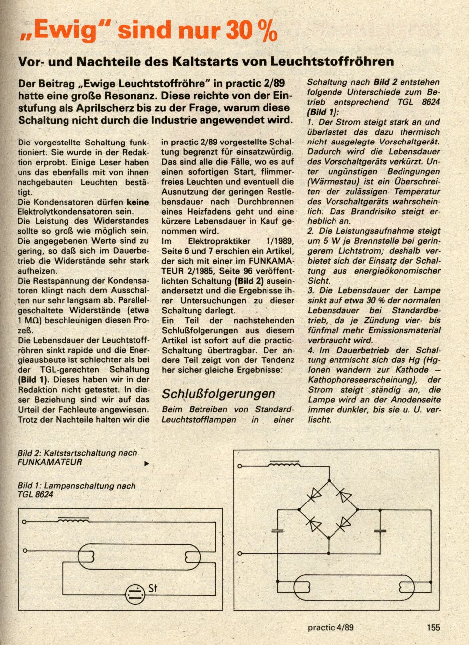

Dazu wäre der Schaltplan mal interessant. Es gibt hier irgendwo im Forum
auch eine Einfachst-Schaltung aus der DDR um 1980, die besteht nur aus
zwei Dioden als Spannungsverdoppler und Kondensatoren zur
Strombegrenzung. Bitte nicht kleinlich sein, ich habs nur ausm Kopf, den
Plan aber nicht hier.
Kalt zünden verkürzt die Lebensdauer schon erheblich, auch bei
angenommen Dauerbetrieb verschleißen die Elektroden und der Leuchtstoff.
Die Röhre wird zwar schon recht lange halten (bei nur einmaligem
Starten), aber eben immer dunkler. Kenne das selber und merke erst nach
Tausch der Röhre, wie sehr die Helligkeit der alten nachgelassen hat.

von Tim D. (Gast)
Bin endlich dazugekommen die versprochenen Fotos zu machen. Sind nicht
die besten, da es schon wieder später Abend ist und ich sie bei
Kunstlicht aufgenommen habe.
Den Thyristor wollte ich nicht wegbiegen, da ich die Starter noch
einsetzen will. Es sind die einzigen Starter dieser Bauart, die ich zu
einem vernünftigen Preis bekommen habe.
Das IC ist ein UBA2000 von Philips:
https://pdf1.alldatasheet.com/datasheet-pdf/view/19829/PHILIPS/UBA2000T/+0JJ_-UL.hKpRudZhhvNYv++/datasheet.pdf
von Manfred (Gast)
Interessant, den Stein von Philips habe ich noch nicht gesehen.
Laut Schaltung im Datenblatt kann das ein TN22 sein, die schrägen Ecken
am TO-220 auf Deinem Bild wären typisch für STM. Kann es sein, dass
Philips das IC vom STM übernommen und nach UBA2000 umbenannt hat?
Interessant finde ich auch die Beispielschaltung mit einem MOS-FET, gibt
es wirklich welche mit hinreichender Spannungsfestigkeit?
So, und jetzt warten wir ein paar Jahre, bis Du Betriebserfahrungen
berichten kannst :-)
von Tim D. (Gast)
Wenn du den Chip aus dem STM EFS STARLIGHT-KIT meinst, der hat aber 14
Beine.
Leider ist beim MOSFET kein Typ angegeben. Damals vielleicht in
Erwartung dass ein geeigneter auf den Markt kommt.
Die waren sicher schon viele Jahre in Betrieb. Als ich 2018 welche
kaufte, gab es schon die neue Ausführung. Ich bin aber gespannt wie
lange die Röhren damit halten.
Mit dem Umbau der S2-E auf S10-E wird es wohl nichts, da ich die 220V
Zenerdiode nirgendwo beschaffen kann, außer zu irren Preisen wie
>5€/Stück
Tim D. schrieb:
> Aber nicht der Starter aus Elektor 6/1982 Seite 58?
> Damit sind die Röhren nach kurzer Zeit platt.
Es geht nicht um einen Starter, sondern um ein Vorschaltgerät, mit dem
man eine 36W Röhre an einer 12V Batterie betreiben konnte.
Das Projekt nannte sich "12V-TL-Spannungswandler" und erschien in der
Elektor Heft 6/93/S.60, anbei die Schaltung.
Hatte dieses Vorschaltgerät in einem Bauwagen in der Pampa montiert
(kein Netz), die lief dort mehrere Jahre. Da wurden auch keine Enden
schwarz, wie man es bei Netzbetrieb kennt. Mein Eindruck war, das läuft
absolut verschleißfrei.

von VCL11 (nostalgiker)
Diese Schaltung konnte man bis vor 1-2 Jahren noch als Bausatz bei
Pollin kaufen. Den Trafo musste man selber wickeln, aber Kupferdraht und
ein Ferritstab lagen bei.
Ja, die Schaltung funktioniert, aber ich bleibe dabei, LSL kalt zu
zünden ist deren Lebensdauer nicht zuträglich. Außerdem sind die 36W
auch nicht wirklich 36W, da müsste man aber mit einem Luxmeter
nachschauen.
Es gibt übrigens professionelle 12V EVG mit Vorheizung etc. Allerdings
wegen der geringen Stückzahl so teuer, dass die keiner kauft und man
wieder bei o.g. Schaltung landet...
Keine Ahnung, ob es Dir hilft, aber ich habe vorgestern genau diese
Starter bei Conrad gekauft: 361135
Verhalten sich exakt wie die Palmstep Grün von damals (also mind. 2sek.
vorheizen und dann sofort und flackerfrei starten beim 1. Versuch).
Endlich nach langer Suche mal genau das gefunden, was ich für meine
restlichen Röhren noch suchte.
Leider hat Conrad unter der gleichen Bestellnummer über die Jahre viele
verschiedene Modelle ausgeliefert, auch die Relais-Sofortstarter. Daher
bei den Bewertungen auf das Datum schauen...
Wenn du schon den idealen Starter für dich gefunden hast, dann einfach
ignorieren ;)
von Tim D. (Gast)
> Verhalten sich exakt wie die Palmstep Grün von damals...
> ignorieren ;)
Inzwischen habe ich zwar hier und da einige Einzelstücke von Philips zum
vernünftigen Preis ergattern können, der Conrad-Starter würde mich
dennoch interessieren. Hättest Du die Möglichkeit ein Foto vom
Innenleben zu machen?
von Horst J. (Gast)
> ein Ferritstab lagen bei. Außerdem sind die 36W auch nicht wirklich
> 36W, da müsste man aber mit einem Luxmeter nachschauen.
Ich hatte die Schaltung etwas midifiziert und mit dem EB29 von BLOCK
aufgebaut, die Stromaufnahme konnte man auf 36 Watt einstellen. Hatte
damals auch ein Luxmeter eingesetzt, da war kein Unterschied zur Lampe
am KVG.
Praxiserfahrung oder Schulbuchwissen?
Wie schon geschrieben, ich konnte keinen Verschleiß feststellen. Hatte
mich damals ernsthaft gefragt, wieso man da Glühfäden reinmacht, die
dann irgendwann für schwarzen Enden sorgen und zum Ausfall der Röhre
führen. Denn offensichtlich geht es auch ohne Glühen. Sogar super, siehe
weiter oben die  Morsezeichen.
Wenn es kein anderer hier im Forum tut (immerhin wurden seit meinem Post
und Stand jetzt über 50 Stück davon verkauft lt. Bestandsanzeige

Gestern bin ich durch Zufall dann doch noch zu meinen Turbostartern
gekommen. Habe auf dem Flohmarkt die ganze Sortimentbox für 1€ erworben.
Mit immerhin 5 von den Turbostartern.
Hersteller Multitronik GmbH. Westfalia verweist bei der
"Bedienungsanleitung" auf die Palmstep. Aufmachung und Modellbezeichnung
sind gleich, die Elektronik scheint sich aber zu unterscheiden.
Aufmachen und ordentliche Bilder, als solide Technik kommen nur die
beiden Halbleitersätze von TI und ST in Frage.
> Ich werde sie einfach ausprobieren, wenn die Röhren zu schnell kaputt
> gehen, kommen halt wieder die Philips-Starter rein.
Die seriösen Konstruktionen fördern die Lebensdauer, weil sie
phasenrichtig zünden und damit unnötige Vorgänge vermeiden. Ein Indiz
ist auch, wenn zwischen Einschalten und Zünden mehr als eine Sekunde
vergeht.
