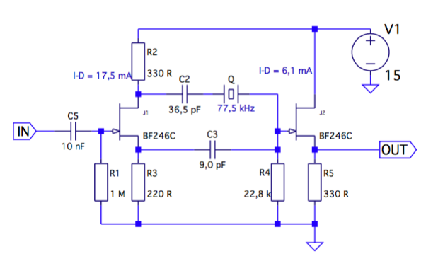

Liebe DCF Experten,

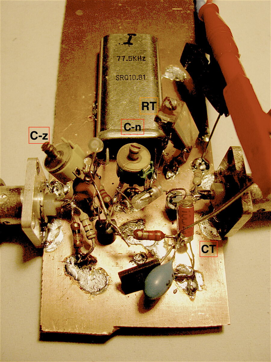

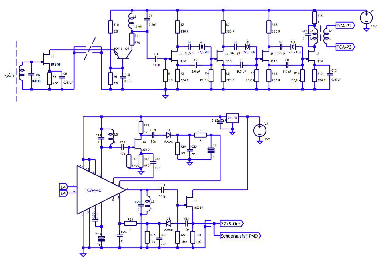

ich habe vor Jahren ein 10 MHz DCF77 Frequenznormal gebaut. Ziemlich
klassischer Aufbau, Geradeausempfänger mit Quarzfiltern und AGC, 10 MHz
VCXO, PLL Chip NJ8820 von Plessey. Wenn ich die Ferritantenne um 180
Grad drehe, erzeuge ich - neben dem kurzzeitgen Pegeleinbruch - einen
180 Grad Phasensprung des Empfangssignals. Die PLL des Frequenznormals
reagiert auf diesen Phasensprung in der Art, das stets beim Drehen der
Antenne die Abstimmspannung zunächst ansteigt und dann wieder auf den
alten Wert runterregelt. Es passiert nie, daß die Spannung zunächst
sinkt und dann wieder auf den alten Wert hochregelt. Woran kann das
liegen? Der Empfänger enthält zwei Quarzfilter für 77,5 kHz, die
Durchlaßkurve ist bei -10 dB ca 10 Hz breit. Die Weitabselektion ist
über 80 dB, weil die Halterkapazität der Quarze kompensiert ist. Der
Empfänger hat eine Amplitudenregelung über 80 dB Pegelbereich, mit etwa
0,2 s Regelzeitkonstante, so daß die Sekundenpulse nur leichtausgeregelt
werden. Die PLL mit NJ8820 von Plessey macht den Phasenvergleich auf 2,5
kHz. Das Eingangssignal für die PLL habe ich versuchsweise mit einem
dritten Quarzfilter (B < 1Hz) gefiltert und im Pegel begrenzt, das
brachte keine Veränderung des Verhaltens. Das Problem tritt mit dem
analogen Sample & Hold Phasendetektor auf, der zweite Phasendetektor PDB
des NJ8820 spielt für das merkwürdige Verhalten keine Rolle.
Der Lockdetect der PLL bleibt gelockt, auch bei Drehen der Antenne. Ich
muß schon mehrfach hintereinander die Antenne drehen, damit der
Phasenfehler zu Unlock führt. Ein Problem von mangelnder Signalamplitude
beim Drehen der Antenne liegt nicht vor, das Signal hinter den
Quarzfiltern und dem Begrenzer bricht nicht nennenswert ein beim Drehen
der Antenne.
Hat einer eine Idee, weshalb die PLL auf den Phasensprung immer zunächst
mit ansteigender Frequenz reagiert? Kann das Schieflage der Quarzfilter
sein?

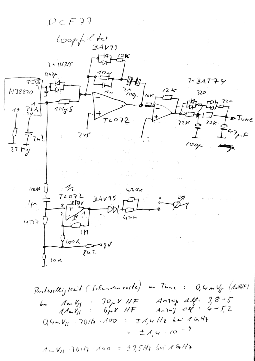

Danke für die zahlreichen Antworten. Das Datenblatt habe ich beachtet,
der Programming Resistor ist 20 MOhm, das Phasenfenster damit groß
genug: K-PHI ist 2,73 Volt / rad. Ich kann für 4,5V also 2 rad
Phasenfehler linear verarbeiten. Weil die 77,5 kHz mit Teilerfaktor 31
davor runtergeteilt werden ist der erlaubte Phasenhub auf 77,5 kHz 31
mal größer = 62 rad = +- 31 rad. 1 rad = 180 Grad / Pi = 57 Grad. Ich
kann den Ferritstab also rechnerisch 9 mal rumdrehen, bis der
Phasendetektor ausrastet. Praktisch taugt der Detektor nicht ganz so
viel und ist nicht 4,5 V aussteuerbar bis Unlock kommt. Die große
Reserve wollte ich haben, damit auch bei schlecht Wetter, Störungen und
Abendfading die PLL nicht gleich ausrastet.

von Frank H. (frank147)
Beim Drehen der Antenne gibts auch eine Verstimmung. Der Pegel der
Antenne ändert sich aber vor allem durch die Bewegung über den
Nulldurchgang um zig dB. Die Phase kann theoretisch nur 0 oder 180 Grad
rauskommen. Meine PLL bekommt davon alles nur sehr sehr gedämpft mit,
weil die Quarzfilter mit ihrer schmalen Bandbreite lange nachklingeln.
Vor allem mit dem dritten Hilfsfilter und dem Begrenzer ist die AM beim
Drehen der Antenne komplett weg.
Lösung in Sicht: Anscheinend sind die Quarzfilter nicht perfekt
abgeglichen. Die Mittenfrequenz des ca 3 Hz breiten Filters ist um 0,4
Hz nach oben verschoben auf 77,5004 kHz. Wenn ich die Antenne drehe und
damit eine Doppelseitenband AM erzeuge, sind die beiden Seitenbänder
nach dem Quarzfilter nicht mehr gleich laut. Ich habe es getestet, in
dem mit einem Messsender mit 5 dBm und einer 1 m² großen Rahmenantenne
ein starkes CW Signal erzeugt wurde, ca 40 dB stärker als DCF. Wenn ich
das Signal auf 77501 Hz in die Luft stelle, springt die PLL beim Drehen
der Antenne immer zunächst runter.

Übrigens: Deine Schaltung des Empfängers wäre mal interessant... ;-)
Michael
Bitteschön...Mein Ziel war damals, einen kleinen Empfänger mit großem
logarithmischen Pegelbereich zu haben, um das DCF Signal überall messen
zu können. Er lief aus einem 9V Block und braucht kaum Strom. OP ist ein
LM358.
von Michael M. (michaelm)
Das ist natürlich eine schöne Sache, wenn er mit nur 5V betrieben werden
kann. :-)) Danke für den Einblick.

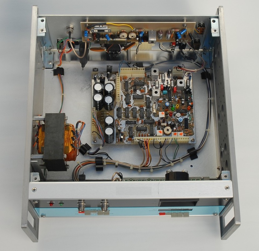

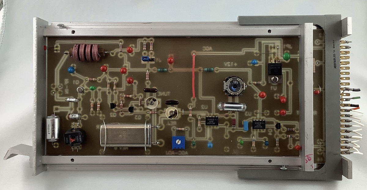

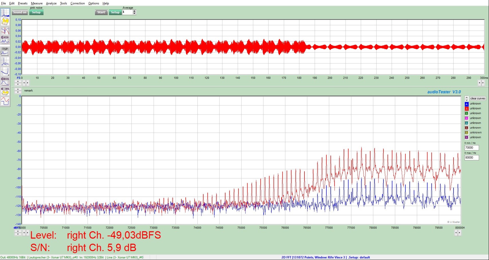

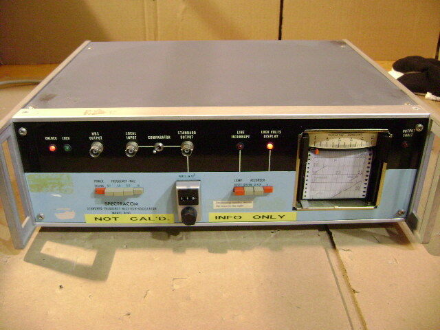

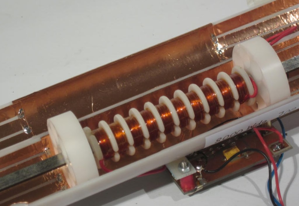

Mein Projekt (momentan aus div. Gründen auf Eis) verwendet 3 heute teuer
zu bezahlende Quarze im großen Gehäuse (Bild 3). Hatte ich damals auf
einem Flohmarkt gekauft (Bild 3). Manuelle Durchlassekurve eines Filters
in Bild 2. Schaltbild in Nr. 1; das lässt sich wunderbar direkt
kaskadieren ;-)
Die Transen werden endgültig etwas andere Typen sein, etwa J310..
Große Hilfe war diese Unterlage:
https://www.bartelsos.de/_media/filter/quarzfilter/quarzfilter_rev2a.pdf
sowie ein sehr guter Mitschreiber hier ... ;-)
Mittlerweile hat sich ein 4. Q.-Exemplar eingefunden, aber wie gesagt
noch keine Zeit zum Testen.
Michael

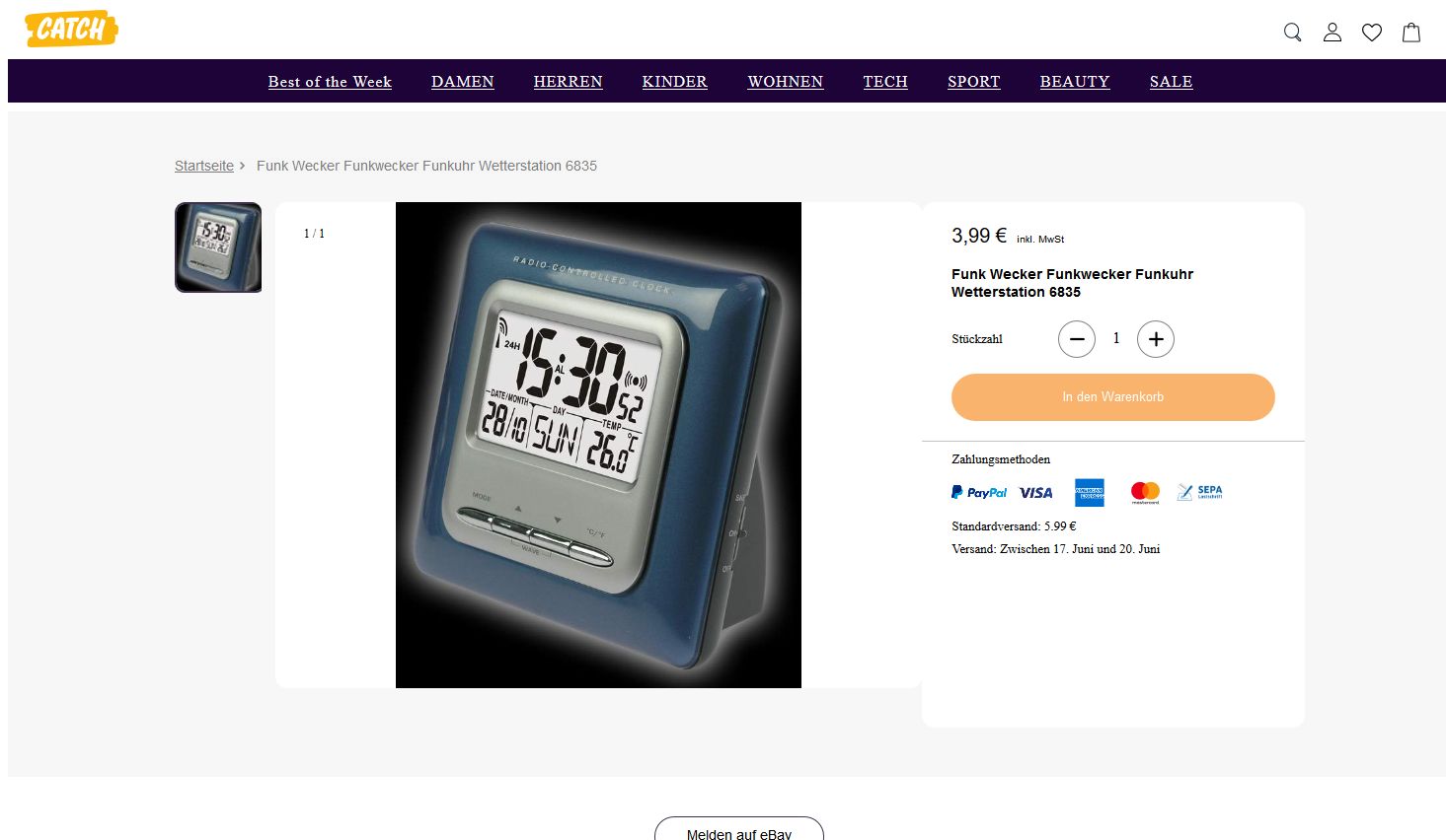

von Ramsel (Gast)
und jetzt einen furchtbaren Roman geschrieben. Masochist!
https://catch.app/itm/v1%7C370346318561%7C0
bei 4€ + Versand sogar mit Thermometer. Gibts seit 50 Jahren. Wo ist
Dein Problem?
Hallo Michael,
deine Filterbandbreite ist doch auch schön schmal mit +- 1,2 Hz bei
-3dB. Wenn Du das viermal kaskadierst ist die Gesamtbandbreite nur noch
1,2 Hz. Für ein Frequenznormal kann es nach meiner Erfahrung mit meiner
Schaltung nicht schmal genug sein. Obwohl ich den Empfänger auf hohe
Großsignalfestigkeit gezüchtet habe (300 mV bei 78,125 kHz sind die
Blockinggrenze, die Antenne sollte auf einem Röhrenfernseher liegen
können, ohne daß Blocking kommt) und obwohl meine Schaltung in ca. +- 4
kHz schon 100 dB Selektion hat, gab es PLL Probleme auf der Arbeit im
arg gestörten Großraumbüro. Ich habe die auf Störungen in wenigen Hz
Frequenzabstand zu 77500 Hz. zurückgeführt. Mein 3 Hz breites Filter
scheint also noch zu breit zu sein. Deswegen kam später ein drittes
Filter mit Begrenzer vor den Eingang des PLL Chips NJ8820.
Wenn ich es heute noch mal bauen müßte, würde ich die Verstärkung besser
zwischen die drei Filter zu verteilen, also Filter und Gain immer
abwechselnd. Die beiden geregelten Transistoren hinter dem ersten Filter
werden von Signalen in 10 Hz Abstand sicher noch zu leicht übersteuert.
Deine großen Quarzfilter mit AT Schnitt sind viel temperaturstabiler als
die billigen kleinen Quarze mit ihrem parabelförmigen Temperaturgang.
Deswegen kannst Du den Quarzfilter problemlos schmalbandiger auslegen -
bis irgendwann der Temperaturgang des Filters an der Phase dreht und das
zu Nachregeln der PLL führt. Bei meiner analogen PLL mit ihrer kurzen
Regelzeitkonstante von 15 s ist das kein Thema.
FETs im Verstärker habe ich damals nicht genommen, weil der Verstärker
aus einem 9V Block mit 5V LDO dahinter lange laufen sollte. Die
Stromaufnahme war ca 3 mA, der selektierte FET in der Antenne zieht ca
1mA. FETs im Verstärker machen meiner Meinung nach nicht so viel Sinn,
weil ab Antennen-FET nirgendwo ein extrem hochohmiger rauscharmer
Eingang gebraucht wird. Die gute Kreuzmodulation von FETs wird auch
nicht gebraucht, weil die Quarzfilter ja nur eine Frequenz durchlassen.
Eine Schwierigkeit war die Schwingneigung des Verstärkers. Die Quarze
haben keinen Masseanschluß und es koppelt kapazitiv in das floatende
Metallgehäuse des Quarzes. Gelöst habe ich das, in dem ich die
Quarzröhrchen direkt horizontal auf die Masseseite der zweiseitigen
Leiterplatte, gelegt habe.
> 1,2 Hz.
Moin,
hast du zufällig schon das o. verlinkte PDF gelesen? Da gibt es die
Antwort, die BB betreffend (auf S. 13 ff.). ;-)
Da ich meinen nicht mobil einsetzen möchte, kann ich mit Spannung und
Strom ein wenig großzügig umgehen. :-))
Den kompletten Empfänger siehst du oben; das Frontend (bis zum QF)
stammt im Original von Ralph
Berres:(http://df6wu.de/Bauanleitungen%20Messtechnik/DCF-Frequenznormal/).
Den vierten Quarz einfach noch dazudenken...
Michael

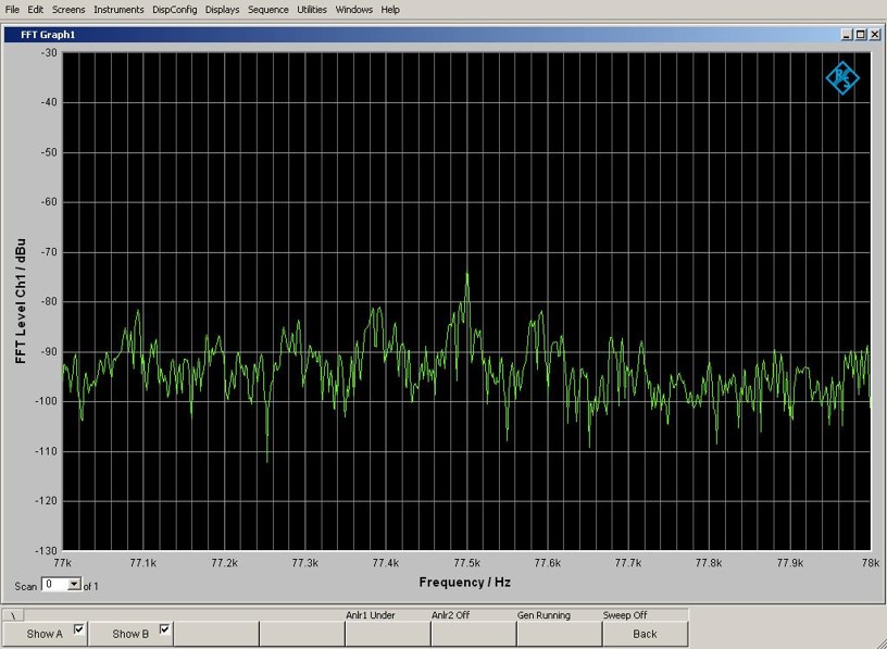

Durchgelesen habe ich noch nicht alles, aber die Abhandlung über die

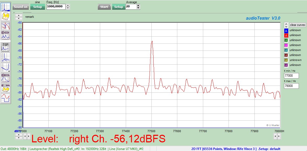

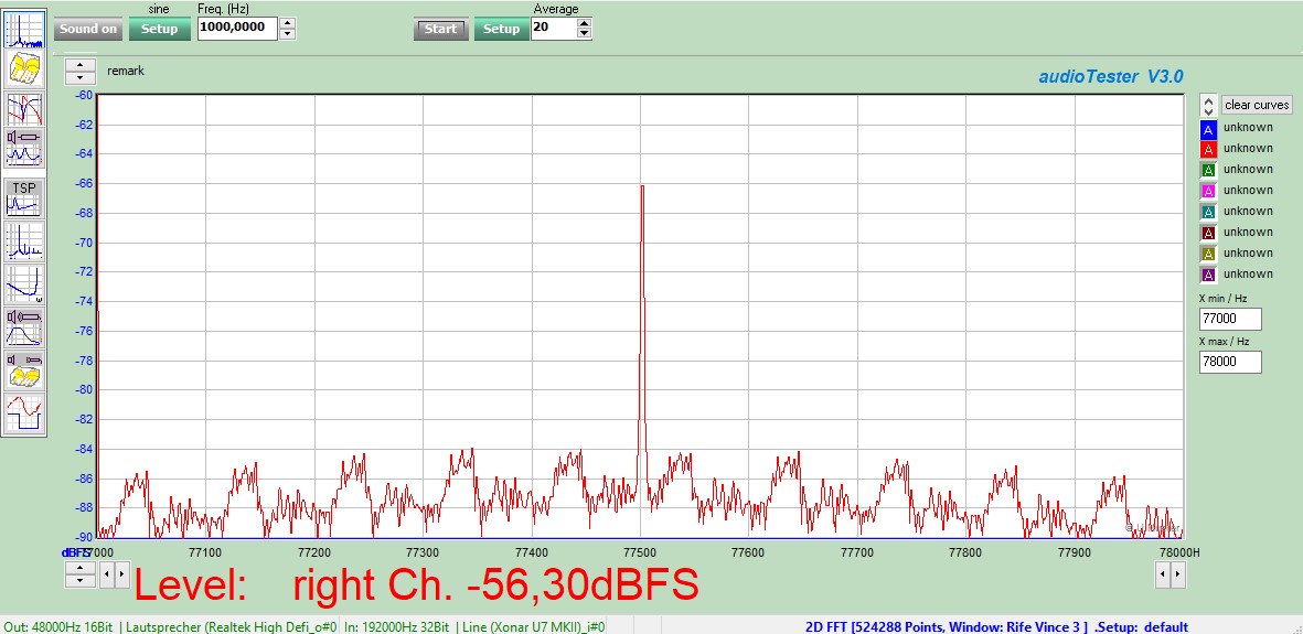

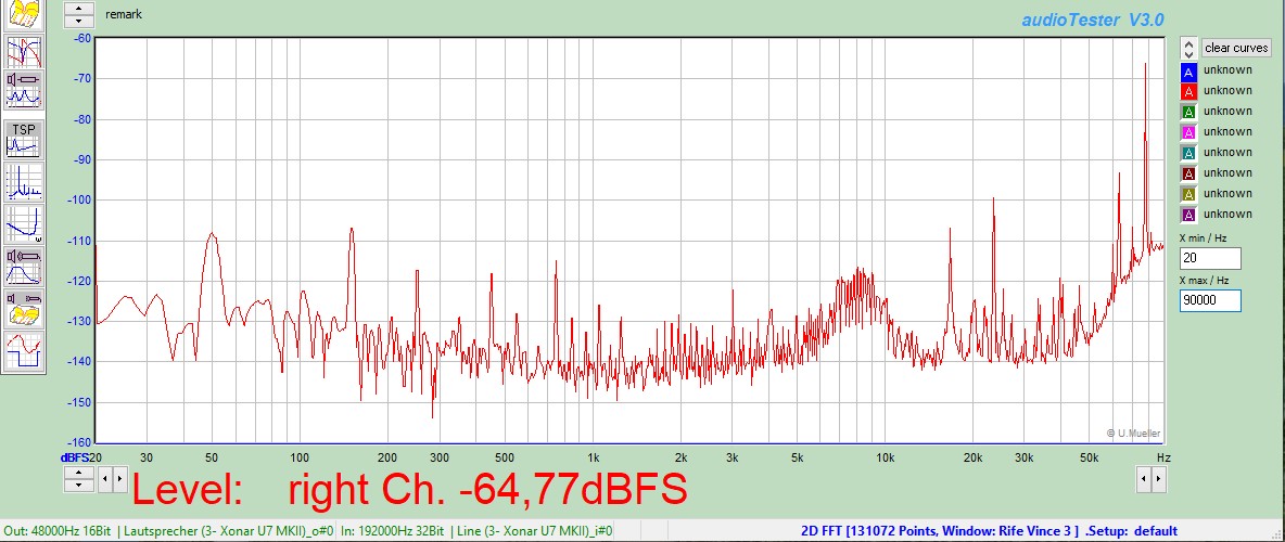

einstellbare Bandbreite mittels variabler Kopplung ist mir neu und
interessant. Heute habe ich im Büro mal gemessen, was aus der

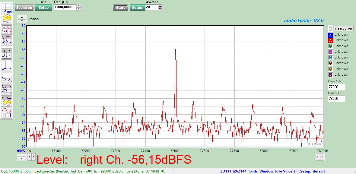

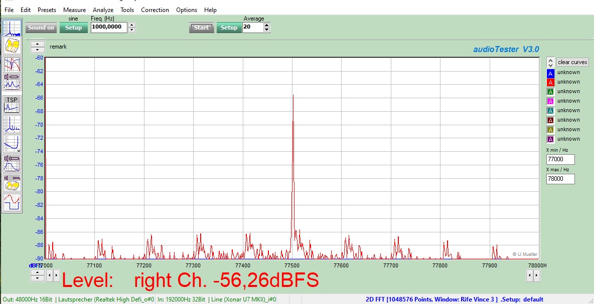

Ferritantenne so rauskommt. Es gibt massive Störungen, alle 100 Hz
kommen Netzoberwellen mit Nebenwellen. Das DCF Signal ist mit -75 dBu
nur 6 dB stärker als die Nebenwellen mit -81 dBu (300 km bis
Mainflingen). Mein Frequenznormal bleibt damit gerastet, es gibt aber
bereits 0,3 Hz Jitter bei 10 MHz, also 0,03 ppm bei 1s Meßzeit. Das
zeigt eigentlich, daß das Quarzfilter im Empfänger nicht schmal genug
sein kann. Lieber 1 Hz Bandbreite oder weniger. 10..20 Hz sind deutlich
zu viel,  sonst hat der Empfänger in so einer Umgebung keine Chance. Zu
Haus gibt es ähnliche Verhältnisse, wenn die Ferritantenne direkt neben
einem Steckernetzteil liegt, mit Brückengleichrichter und Elko oder wenn
in 4m Entfernung nebenan der Induktionsherd das Essen kocht (-58 dBFS
macht der Herd an Oberwellen, DCF hat nur -70 dBFS). Gemessen habe ich
mit 1,5 Hz FFT Bandbreite. Ohne Induktionsherd gibts hier 44 dB
Störabstand (Nutzsignal -66 dBFS, Pegel bei 80 kHz -110 dBFS).

Ich habe das bei meinem Spectracom 8161 WWVB Frequenzstandard auf 60kHz
so gemacht, seit NIST um 2012 da BPSK drauf geknallt hat um mich zu
ärgern:-). Ich machte das in 2015 mit einem AD633 Vier-Quadranten
Multiplier und arbeite intern im 8161 mit 120kHz. Alles funktionierte
seitdem wieder Bestens und wie früher. Nur die stündlichen NIST
Zeitmarken fehlen seit dem BPSK Upgrade was beim Streifenschreiber die
zeitliche Beurteilung erschwert.
Falls es interessiert, gibt es im Anhang meine Schaltung. Der Multiplier
sitzt zwischen dem Vorverstärker/Quarzfilter und der weiteren
Signalverarbeitungsbord.

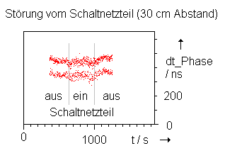

Klaus S. schrieb:
> Ich habe inzwischen 3 Funkuhren, die ab und an die
> falsche Zeit anzeigen und wüßte schon gern, woran das liegt.
An Störungen von Solar-Anlagen, Schaltnetzteilen, Power Line und anderem
Blödsinn. Geht mir genauso wie Dir, die Uhren synchronisieren nicht. Die
ach so oberflächlich grüne nachhaltige Jugend von heute muss ja
mindestens 3x täglich ihr Smartphone laden und dazwischen wird das
Ladegerät auch nicht ausgesteckt. Ich drifte ab.
Welchen Effekt Schaltnetzteile haben können, wird bei YT demonstriert.
Ich weiß die Zeit nicht mehr genau, irgendwann gegen Ende des Videos.
https://www.youtube.com/watch?v=bPBqQNa0EO0

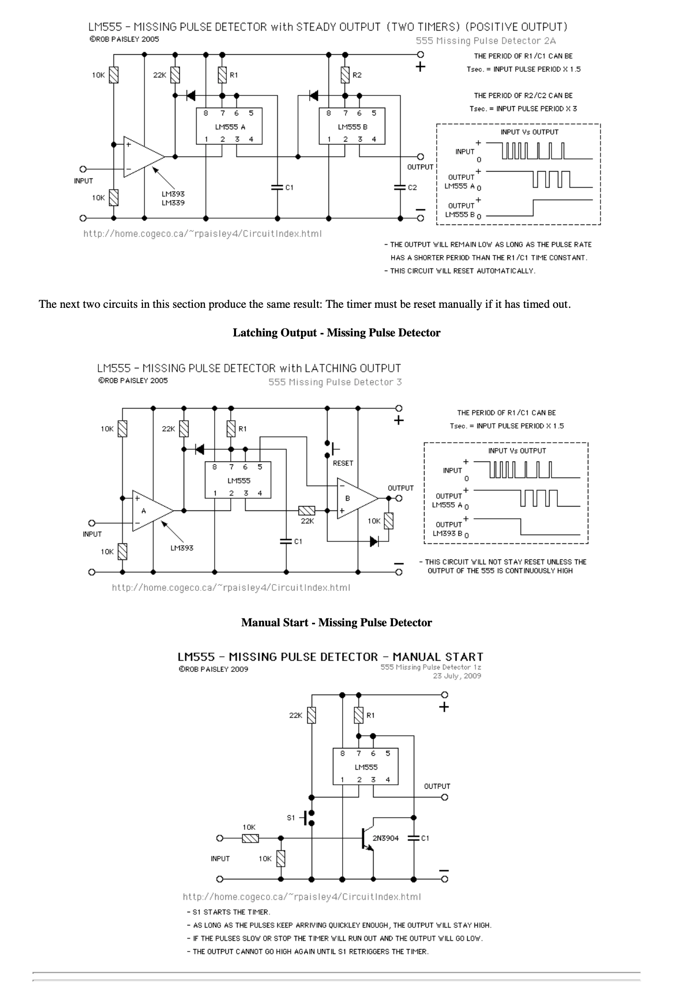

Wie kann man also den Empfänger und die Auswertung vor solchen störenden
Einflüssen schützen?
Für Empfangsteile, die in einem f-/t-Referenz arbeiten sollen, geht man
am besten noch ein, zwei Schritte weiter: Man kann mit einem sog.
"Missing Pulse Detektor" leicht sicherstellen, dass jede einzelne
77,5Khz-Schwingung empfangen wurde (oder im Fehlerfall auch nicht).
In hochwertigen Anwendungen eines Zeit- bzw. Frequenzreferenz-Systems
ist es schon von Bedeutung, ob man sich auf die Messung und den
Phasenvergleich verlassen kann. ;-) Bei Ausbleiben von nur einem
Nulldurchgang während des Zeitfensters kannst du die Messung bzw. den
Phasenvergleich in die Tonne kippen bzw. diese Messung darf nicht zur
Auswertung gelangen.
Bei den nötigen Integrationszeiten von einer Stunde oder mehr mag das
zwar nicht in jedem Fall von großer Bedeutung sein, es wäre aber
trotzdem (je nach Gewichtung des Messwerts) u.U. fatal, den lokalen
Ref.-Oszillator (OCXO) mit einem ungültigen Korrekturwert nachzuregeln.

Ich schaue auf mein Zeigerinstrument im DCF Normal, das hat ein
Drehspulmeßwerk, umschaltbar von Antennenspannung auf Störhub. Für den
Störhub ist es ein sehr sehr grobes Schätzeisen, es zeigt nur den Ripple
auf dem Phasendetektorausgang an - s. Schaltbild. Ist also ein
Phasenanzeiger und kein Frequenzanzeiger und für Störungen im
Sekundentakt auf Hz kalibriert. Das Gezappel dieses Meßwerks führte zu
meiner Eingangsfrage des Threads...

Phasenmodulation ja immer aktiv ist.

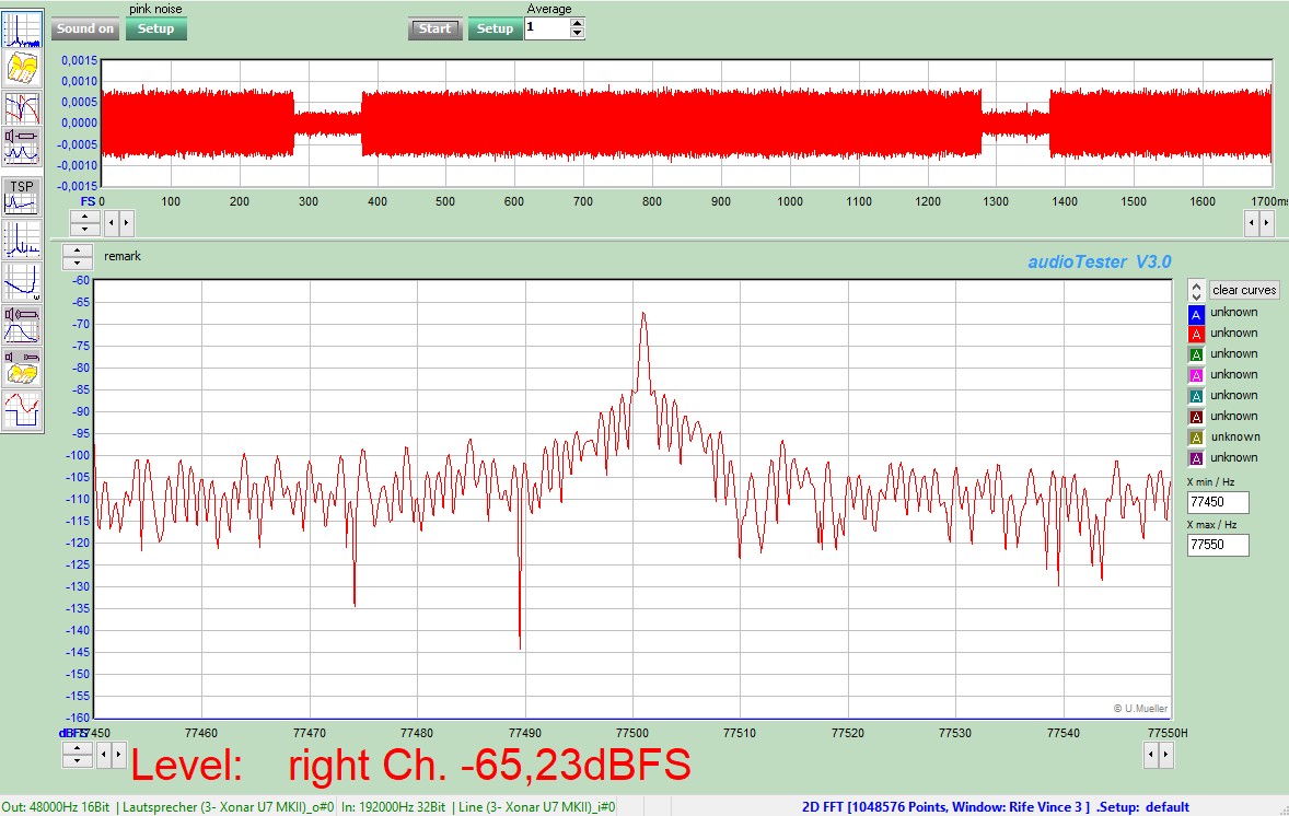

Hast du einen Audio ADC zum direkten Samplen des Antennensignals
genutzt?
von Laie (Gast)
Nicht ganz. Gesampelt wurde mit einem STM32. Der einzige Vorteil
gegenüber dem Audio-ADC ist, dass das Ergebnis besser für anderes
genutzt werden (Echtzeit halt).
Kann der auch die Quarzfilter Bandpässe rechnen?
von Laie (Gast)
Nein, von Quarzfiltern weiß ich überhaupt nichts.
Die DCF Empfänger haben einen Bandpass im HF Verstärker vor der PLL.
Mittenfrequenz ist 77,5 kHz und die Bandbreite nur 0,1 Hz bis wenige Hz.
Im digitalen lässt sich so ein Filter reproduzierbar rechnen, das ist
der große Vorteil zum Hardware-Filter. Die Sperrdämpfung des Filters ist
idealerweise größer 80 dB. Sinn des Filters ist, den Störschmutz von der
PLL fernzuhalten, s. meine Bilder von gestern.
Gerhard H. schrieb:

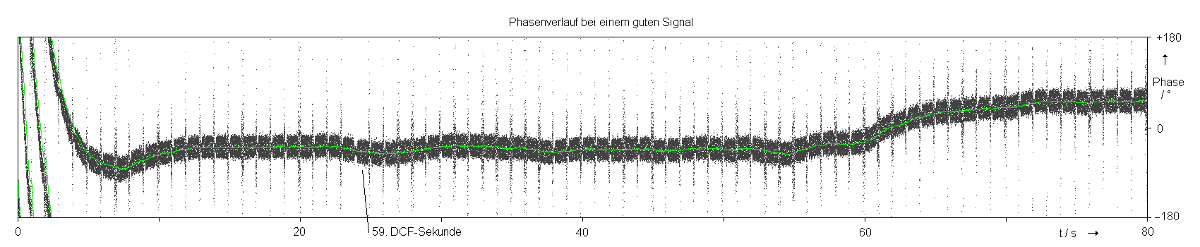

von Laie (Gast)
Normalerweise würde ich dir zustimmen, weil mein Textverständnis (Output
dito) nicht besonders ist. Meine Aussage stammt allerdings aus den
Meßwerten eines anderen Threads:
Im Anhang liegt eine Darstellung mit den gemessenen Phasenverlauf des
DCF77. In jeder Sekunde sind je nach Datenbit zwei oder drei Bereiche
erkennbar. Einen trägerfreien (starkes Phasenrauschen), einen nicht
phasenmodulierten und einen +-15° modulierten Bereich...
Ein Bild sagt mehr alles tausend Worte. :-)

Ich verstehe nicht, warum die Gruppenlaufzeit des schmalen Quarzfilters
ein Problem wird. Durch mein 0,5 Hz breites Filter kommt die AM von DCF
kaum noch durch, die Sekundeneinbrüche werden durch das schmale Filter
wunderbar weggeglättet. Die PLL bekommt, allein weil das Filter so
schmal ist, schon fast einen Sinus angeboten. Das ist für ein
Frequenznormal meiner Meinung nach optimal.
Wenn ich die PM (die glaube ich 600 Hz Bandbreite hat) auswerten wollte,
müßte das Filter die Modulation auch voll durchlassen. Dann wären
Gruppenlaufzeitfehler schlecht, genauso wie bei UKW Radios die
Gruppenlaufzeit der ZF Filter Klirrfaktor erzeugt.
Oder habe ich da was übersehen? Anbei das Spektrum von DCF, gemessen mit
Soundkarte mit 0,18 Hz breitem Filter. Der Träger verschwindet nicht.

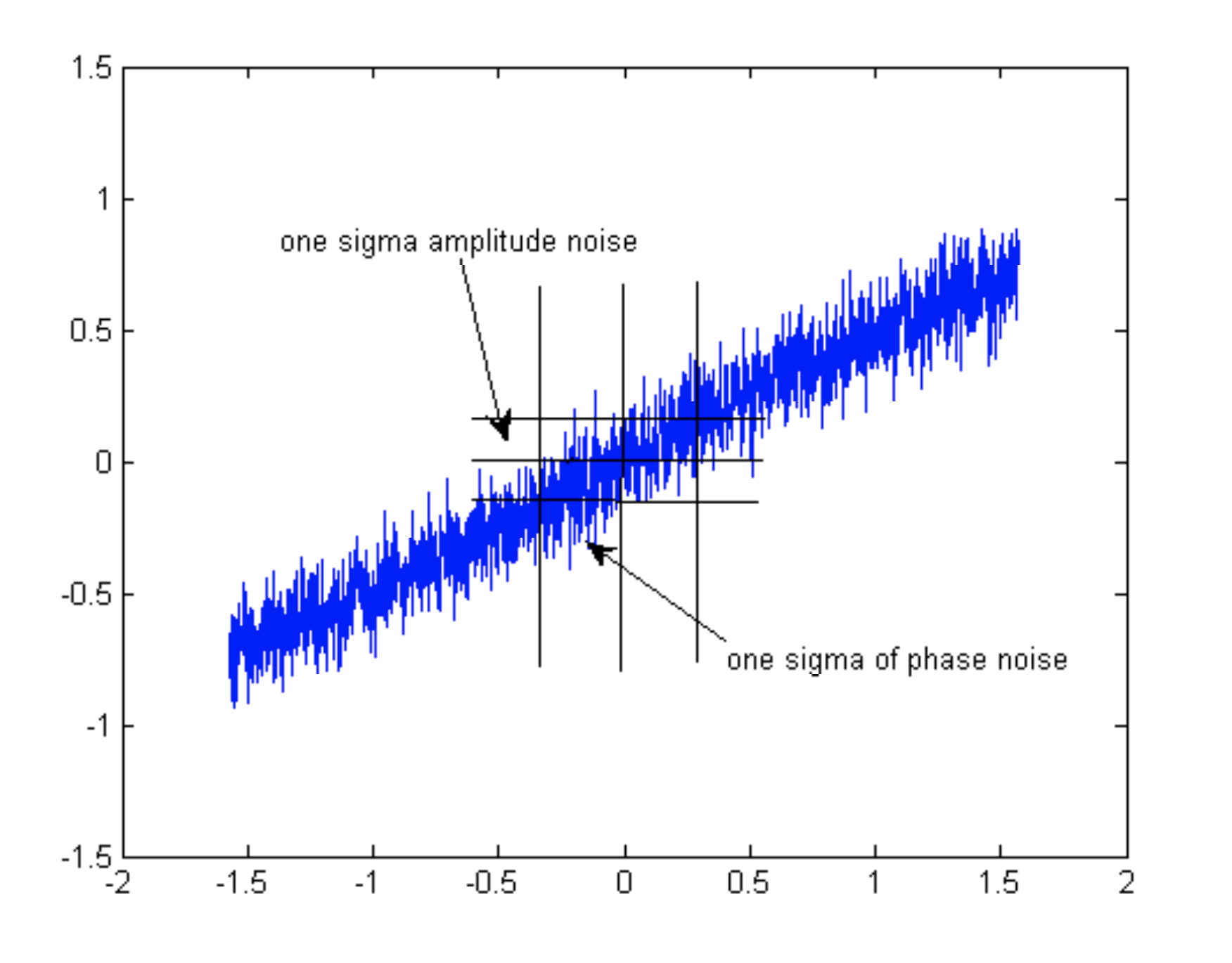

Frank H. schrieb:
> Ich verstehe nicht, warum....
Vielleicht ist der Absatz 7.3.2 im Dokument
 https://www.ptb.de/cms/fileadmin/internet/fachabteilungen/abteilung_4/4.4_zeit_und_frequenz/pdf/2004_Piester_-_PTB-Mitteilungen_114.pdf
noch ein wenig hilfreich? Entscheidendes Stichwort: "Abflachung und
Verrundung der Signalflanken".
Dieselbe Problematik wurde von U. Bangert in seinem PDF
http://ulrich-bangert.de/AMSAT-Journal.pdf beschrieben: Slope to Noise
Ratio (s. Bild)
___

von Gerhard O. (gerhard_)
Moin,
falls es Euch eine alternative Möglichkeit interessieren sollte, ist
hier ein kurzer Erfahrungsbericht aus eigener Arbeit:
Ich verwende hier schon seit über 30 Jahren eine professionelle
Spectracom Anlage auf 8164 und 8161 bezogen. Beide verwenden eine aktive
Ferritantenne auf 60kHz für WWVB. Der Antennenausgang speist einen
mehrstufigen Verstärker mit einem einzigen herkömmlich geschalteten
60kHz Quarzfilter in Brückenschaltung dem zwei MC1350 Verstärker mit AGC
folgen.
Der Ausgang speist auf einer anderen Bord einen synchronen I/Q Detektor
mit zwei MC1496 an und digitaler 10MHz PLL als Referenz. Der eine
Ausgang vom I/Q Detektor ist die 60kHz Referenz für die 10MHz PLL. Der
andere Ausgang erzeugt eine AGC für den Antennenverstärker und dekodiert
mittels Bit-Slice Detektor die Time Code Signale die dann extern für
Zeit und Datumanzeigezwecke verwendet werden können.
Vor einiger Zeit musste ich den Spectracom I/Q-RX aufrüsten weil NIST in
2011 BPSK hinzugefügt hat und die BPSK Modulation brach die lokale 10MHz
PLL. Das Problem ließ sich aber mit einem AD633 Analogmultiplizierer und
einer kleinen Änderung im Synchron-RX Teil und dem digitalen Teil lösen.
Seitdem arbeitet der I/Q RX auf 120kHz. (Wer jetzt behauptet, 60kHz
lässt sich von 10Mhz nicht direkt ableiten, hat recht. Dort wird die
10MHz zuerst auf 20kHz herunter geteilt und dann auf 60kHz
verdreifacht). Nach der Änderung verdreifachte ich ein 40kHz Signal aus
der Teilerkette.
WWVB ist von mir über 1500km entfernt. Trotzdem ist der Empfang 100%

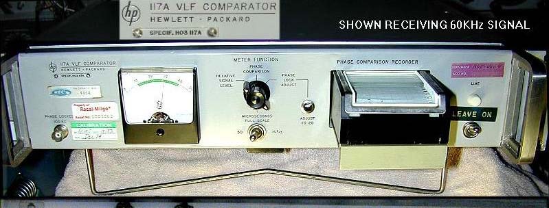

Empfangsprinzip ist überaus robust. Eine HP117 Anlage lief bis 2011 auch
störungsfrei.
Relativ zu einem stabilen lokalen Frequenzstandard kann man auf 10MHz am
Oszi einige Perioden (+/- 500-100 Grad) an schnellen Phasenschwankungen
beobachten die für Standardanwendungen durch eine genügend lange
Zeitkonstante gemittelt werden muss um für Frequenznachführung geeignet
zu sein. Beim 8164 ist die Nachfuehrzeitkonstante bis zu einigen Stunden
lang.
Bei mir verwende ich den 8161 nur als Phasenvergleicher um den
freilaufenden Rb85 Frequenzstandard zu überwachen. Über einige Stunden
verfolgt lässt sich der Phasenunterschied im 10e-11 Bereich ermitteln.
Der 8164 hat eine uC gesteuerte Frequenzkontrollschleife die einen
hochwertigen 10Mhz Frequenzstandard Ofenoszillator im Bereich von 10e-9
nachregelt; auch das funktioniert sehr gut.
Wer Interesse hat, kann sich die Spectracom
Schaltbildunterlagen/Handbücher vom Netz frei herunter laden.
Wie schon erwähnt hat sich die Anlage jahrzehntelang bei mir im
Heimlabor bewährt und ich bin der Ansicht, dass das Konzept durchaus
modernisierbar ist. Allerdings bin ich mittlerweile der Meinung, dass
GPS für eine Neuentwicklung natürlich mehr Sinn hat. Aber da die 60kHz
Anlage bei mir schon vorhanden ist, besteht wenig Grund auf GPS
umzusteigen, obwohl ich das auch mit einem Selbstbaugerät könnte. Der
Nachteil von GPS FS ist, dass der einige Zeit zum Einregeln braucht. Der
8161 funktioniert nach 15s als Phasenvergleicher. Die 10MHz FLL im 8164
dagegen braucht nach dem Einschalten einige Stunden um sich einzuregeln.
Auch der Quarzofen Oszillator braucht einige Stunden Zeit um stabil
genug zu werden. Die meisten Präzisionsoszillatoren haben eine gewisse
Einschalthysterese.
Gerhard

b) Du willst Nulldurchgänge vom Träger haben, und zwar zeitlich exakte
Durchgänge.
Dein Filter beseitigt alle f-Anteile, die 1, vlt. 2 Hz neben 77500
liegen. Bereits der Sek.-Beginn ist lt. 7.3.2 nicht mehr genau
feststellbar (Ungenauigkeit bis zu 100 ms!).
Gleiches gilt für die Trager-0-Durchgänge zu jedem gewähltem Zeitpunkt.
Aufgrund der Abflachung/Verrundung erhältst du -wie U. Bangert schrieb-
ein Problem: Der exakte 0-Nurchgang wird um so schwerer bestimmbar, je
kleiner die Flankensteilheit (s. Rauschanteile im obigen Bild
Slope-to-Noise).
Für eine genaue Bestimmung des 0-Durchgangs ist also große
Flankensteilheit nötig; je eher du in der Signalkette dafür Sorge
trägst, desto größere Chancen hast du, diese Genauigkeit mit geringem
Toleranzfeld zu erreichen.

Gegen ausbleibende 0-Durchgänge hilft: Missing Pulse Detector (Bild).
Gegen scheinbar auftretende (durch vlt. repetitive Störpulse bedingte)
zusätzliche 0-Durchgänge hilft: Ein "erlaubtes" Zeitfenster kreieren
(z.B. ca. 5% der (Halb-)Periode), in dem der echte 0-Durchgang
naturgemäß kommen muss.

Ich habe mal ein paar FFTs gemacht von der Ausgangsspannung der
Ferritantenne, während die 5 cm neben einem Steckernetzteil liegt. Das
soll irgendwie die Störverhältnisse im Großraumbüro nachbilden. Aus dem
Steckernetzteil kommen alle 100 Hz Oberwellen raus weil der
Brückengleichrichter im Netzteil im 100 Hz Takt den Ladeelko dahinter
füttert. Der Gleichrichter macht also frische 100 Hz Oberwellen, die
nicht aus der Steckdose kommen. Interessant ist, daß der Pegel der
Netzoberwellen mit kleinerer FFT-Bandbreite sinkt. Mit 1 Million FFT
Punkten gibts 0,13 Hz FFT Bandbreite und die 100 Hz Oberwellen liegen
dann bei -86 dBFS, DCF ist bei -66 dBFS, gibt 20 dB Störabstand. Mit 11
Hz BW bei 16384 FFT Punktn steigt der Störpegel auf -73 dBFS, gibt also
etwa 7 dB S/N.  -Das kann nur daran liegen, daß auf der Netzfrequenz
reichlich Jitter drauf ist. Anscheinend sind die 50 Hz der
Energieversorger nicht so Phasenrauscharm wie DCF77. :-)

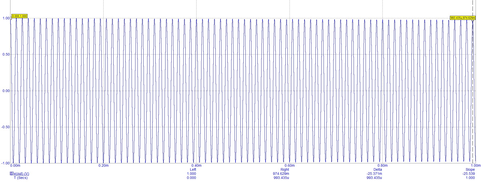

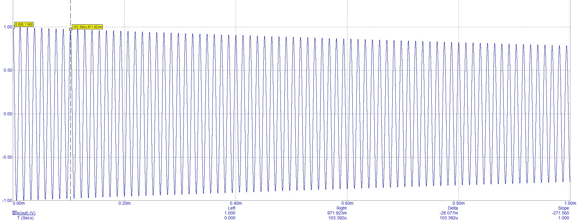

Ich denke, es werden keine Nulldurchgänge ausbleiben, weil der
Quarzfilter auch mit 10 Hz Bandbreite endlos lang nachklingelt. Ich habe
das mal simuliert. Ein Bandpaß mit Güte 10.000 d.h 7,75 Hz Bandbreite
liefert nach 1ms ohne Eingangssignal immer noch 97,4 % der initialen
Amplitude. Er erfindet also fleißig Nulldurchgänge. Ein Missing Pulse
Detector hinter dem Quarzfilter kann deshalb keine einzelnen fehlenden
Pulse entdecken.

Das Spektrum im Großraumbüro hatte ich oben gepostet am  03.06.2022
15:53. Da sieht man auch alle 100 Hz bei 77,1 77,3 77,4 77,6 kHz
erhöhten HF Störpegel. Es geht nicht um 50 Hz die stören, sondern
tatsächlich um zuviel Schmutz auf 77,5 kHz.
@ Ralph
Ich hätte eine Idee, dem Missing Pulse Detektor Funktion einzuhauchen:
Könnte man nach dem Frontend den Signalweg aufteilen, einerseits ein
einzelnes Q-Filter nach DJ6EV mit einer BB >= 100 Hz, darauf folgend den
Detektor; im 2. Weg dann das Q-Filter in jew. gewünschter BB?
Franks Quarze sind ja hinreichend günstig; evtl. hat er ja auch noch
Vorrat... ;-)
Ich stelle mir vor (ohne Prüfung/Nachweis), dass dann das Klingeln
erheblich geringer, vlt. sogar unbedeutend ist.
Ich hatte das in meinem Design auch nicht berücksichtigt, obwohl ich es
hätte wissen müssen. Auch die Mitleser hatten es nicht angemerkt...
Michael
von Ralph B. (rberres)
Könnte man prinziepiell machen, doch wird der Störabstand nach dem 100Hz
Quarzfilter eventuell nicht mehr ausreichend sein. Müsste man
ausprobieren.
Es hätte sogar den Vorteil das die Erkennung einer fehlende Periode
schon erfolgt, bevor es das schmalbandige Quarzfilter durchlaufen hat,
weil das schmalbandige Quarzfilter eine weit größere Signallaufzeit hat,
als das breitbandige Quarzfilter.
Das Ausgangssignal des Missing-Puls Detektor müsste dann mit einen
retriggerbaren monostabilen Multivibrator so lange gehalten werden wie
mindestens die doppelte Signallaufzeit des schmalen Quarzfilters
beträgt.
Beim ansprechen des Detektors muss die Signallaufzeit des schmalbandigen
Filters abgewartet werden, bei Bei Ende der Deteketion aber auch.
Solange schwingt das Filter mit seiner Eigenfrequenz weiter.
Für diese Zeit muss dann auch die Regelspannung und die
Phasenverschiebung zwischen Soll und Istwert festgehalten werden, damit
bei Einsetzen des Signales nicht zu Sprüngen kommen kann.
Ich bin aber immer noch der Meinung bin das die extrem lange Regelzeiten
solche Ereignisse soweit wegintegrieren, das sie sich nicht nennenswert
negativ auf die Ausgangsfrequenz auswirkt.
Ralph Berres
Sind wir dann nicht bei der Noise Blanker Idee, von weiter oben?
Moin rrank,
vielleicht kannst du mal eine Simu mit einem 100 oder 150 Hz breiten
Filter machen? Mir fehlen leider die Möglichkeiten... :-(
Wäre interessant, wie lange das klingelt.
Michael
Bitteschön. Das 10 mal breitere Filter mit Güte 1000 und B=77,5 Hz
klingelt auch 10 mal schneller aus als das Filter mit Güte 10.000. Die
97% Restpegel hat man bereits nach 0,1ms.

Ich habe mir inzwischen die Spectracom Schaltpläane angeschaut:
Verstanden habe ich jetzt, warum zwein synchrone Demodulatoren verwendet
wurden. Der Ringmischer mit 0 Grad Phase an den Eigängen liefert 0 V DC
und hat die maximale Steilheit bei Phasenabweichungen. Deshalb wird er
für die PLL als Phasenvergleicher genutzt. Der andere Ringmischer mit 90
Grad Phase an den Eingängen liefert einen DC, der proportional zum
Eingangspegel ist. Er kann deshalb für die AGC genutzt werden. Bei
kleinen Phasenabweichungen ändert sich seine Ausgangsspannungen gar
nicht.

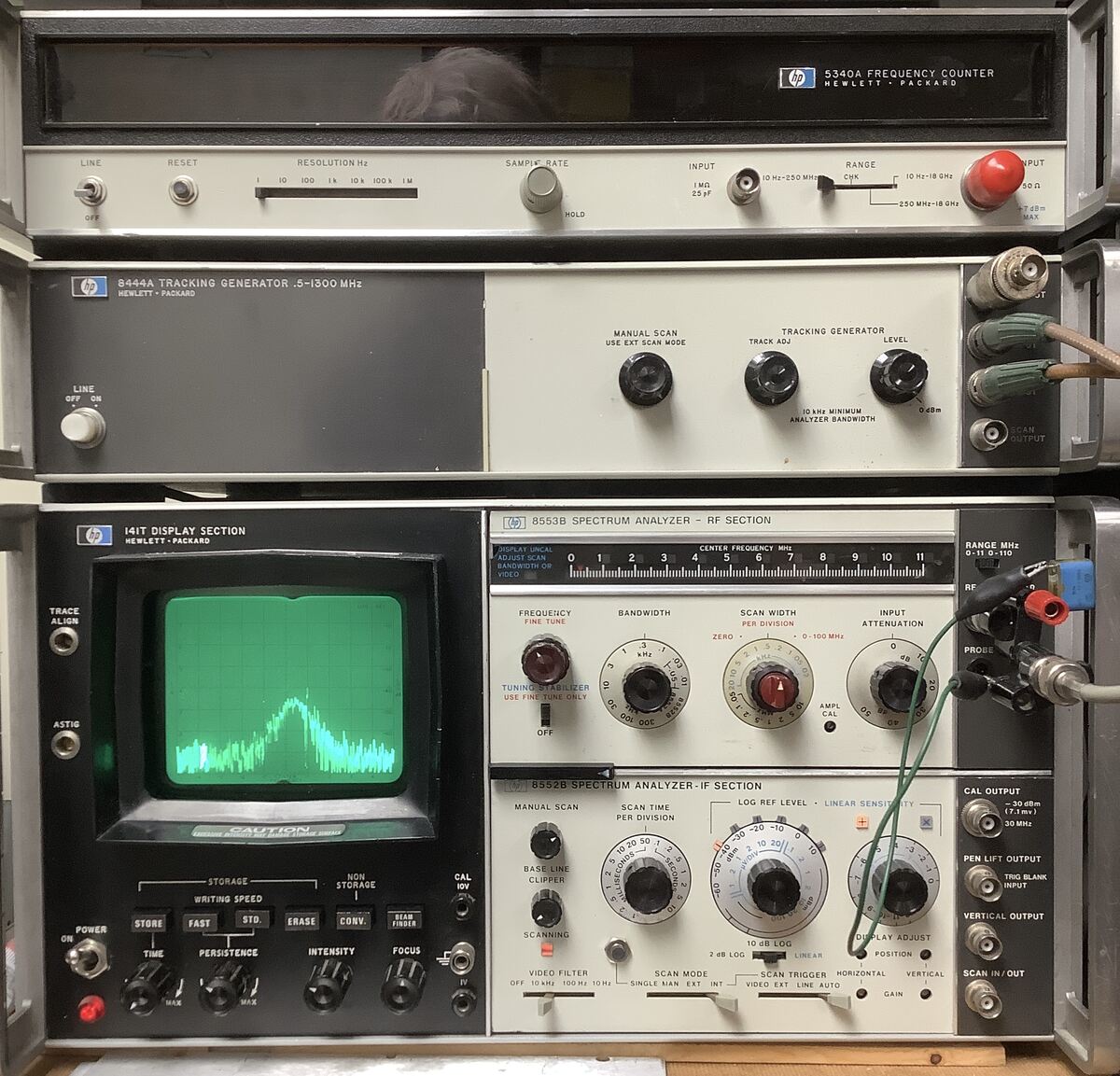

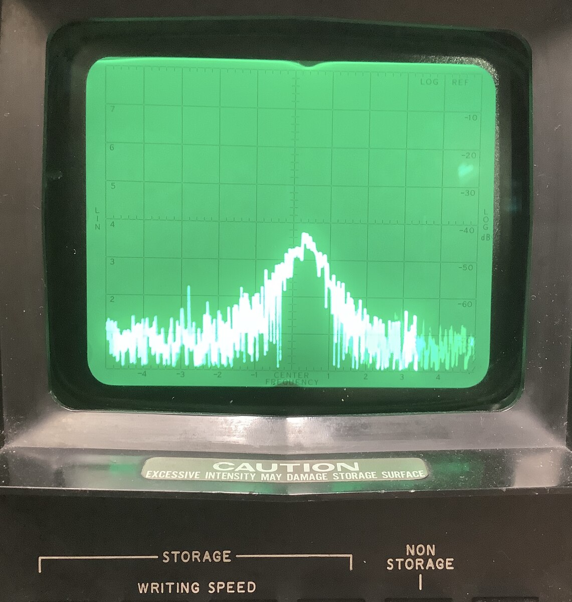

OK. Habe den Antennenverstärker an den HP8553B 110MHz (11MHz
Unterbereich) S.A. angeklemmt. Anbei die Ergebnisse:
Die ZF Referenz ist -40dBm,
Scan width ist 500hz/Div
BW ist 300 Hz
Video Filter ist 10kHz
Wollte noch eine Höhere Auflösung versuchen und da ist mir plötzlich die
141T Speicherelektronik (hoffentlich nicht die CRT) zu Schaden gekommen
und keine Persistenz ist mehr da. Besser ausschalten und Fehlersuche ist
angesagt. Muß das Sichtgerät erst reparieren:-)
Naja, besser wie gar nichts...
Nachtrag:
Ich hab's noch einmal probiert, aber ohne Nachleuchtdauer ist da nichts
zu machen bei den kleinen Bandbreiten. Ich habe das 60.005 kHz Signal
hinzugefügt mit -75dBm und ich kann es rechts neben dem 60kHz WWVB
Signal gerade noch erkennen. Aber bis das Storage System wieder
funktioniert mache ich besser Pause.
Nachtrag2:
Auf 3Hz BW bezogen ist der Signal/Rauschabstand immerhin noch >50dB.
Auch wenn es am Bildschirm nicht sehr imposant aussieht. Der Signalpegel
vom Antennenverstärker in den 8161 hinein ist rund 12uV.
Falls es interessiert, ist im Anhang ein Bild eines nachgekupferten 8161
Spectracom 60kHz Quarzfilter AGC Verstärker aus dem Jahre 1986. hat mit
einem 8161 Mainframe gut funktioniert. Wollte mir damals meinen Eigenen
Spectracom nachbauen. Habe dann aus irgendeinen Grund (den ich vergessen
habe) nicht weitergemacht.
Das Layout machte ich mit Tango PCB und einen selbstgestrickten
Kupfermassefeldgenerator da Tango keine Polygons konnte.

Ich habe diesen Effekt auch bei einem HP117A LF-Comparator  beobachten
können. Also tippe ich doch auf zeitliche Ausbreitungsschwankungen.

> Wenn es nicht klappt: Ich messe die 77,5 kHz mit meiner Asus Xonar U7
> MK2 Soundkarte für 100 €, die mit 192 kHz Samplerate läuft. Meine
> Spektrumsoftware dafür ist der AudioTester, ist ShareWare für wenig
> Geld. Du kannst Auflösebandbreiten von 3 kHz...0,18 Hz einstellen! Da
> sieht man das Gras wachsen.

Hast Du schon mal daran gedacht einen 8161/8164 für einen günstigen
Preis zu erstehen? Da die Dinger ohne Modifikation nicht mehr für WWVB
geeignet sind, gibt es sie gebrauch oft sehr günstig bzw
nachgeschmissen. Da die Schaltunterlagen leicht erhältlich sind, stünde
vielleicht einem DCF77.5 Umbau wenig entgegen. Das Quarzfilter dürfte
wahrscheinlich die einzige wirkliche Schwierigkeit sein. Das Gerät ist
wegen des sehr übersichtlichen und modularen Aufbaus zum "Spielen"
geradezu prädestiniert. Die 10MHz auf 77.5kHz Frequenzteilerkette müsste
man entsprechend modifizieren.

Hat DCF77.5 auch BPSK verpasst gekriegt wie WWVB? Beim 8161/4 und HP117A
führte das zum kompletten Versagen. Bei mir baute ich einen AD633 Analog
Frequenzmultiplizierer rein um die BPSK zu neutralisieren, weil die 180
Grad Phasensprünge sich dann aufheben. Intern arbeitet der 8161 jetzt
auch digital mit 120kHz. Die Zeit Code Extraktion funktioniert übrigens
noch, weil sie immer noch in ASK mitmoduliert wird. Allerdings mache
nichts damit.

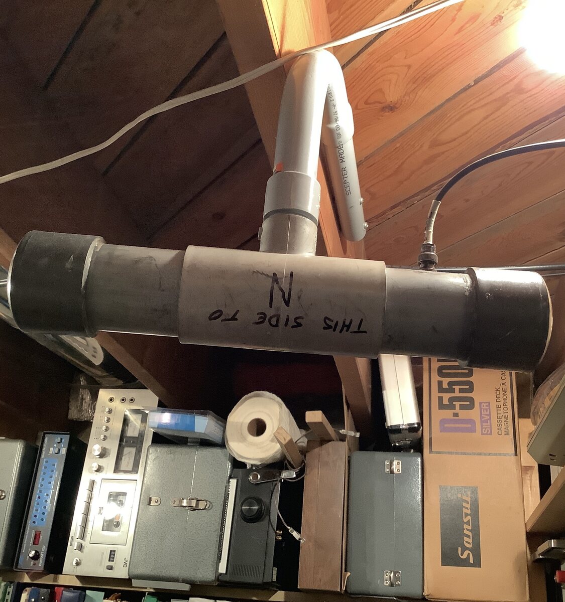

Im Anhang ist ein Schnappschuss meiner Antenne im Kaltraum im Keller.
Die Antenne ist ca 30cm lang. Ich habe sie etwas südöstlich
ausgerichtet. Die Wand im Hintergrund ist parallel mit dem Meridian.
Viel Unterschied macht die Ausrichtung ausser in der ortagonalen
Stellung nicht. Nur in einem ganz schmalen Bereich fällt dann der
Empfang aus. Benimmt sich ähnlich wie die Ausrichtung alter MW
Kofferradios auf den Sender.

Leider nicht. Auseinandernehmen will ich die Antennenanordnung nicht
freiwillig, weil die PVC Umhüllung ganz zusammengeklebt ist und man es
aufsägen müsste. Dabei muß man extrem vorsichtig vorgehen, weil die
Antennenstäbe sehr stoßempfindlich sind und leicht brechen können. Vor
Fallenlassen durch ungeschickte Hände wird gewarnt:-)
Ich habe irgendwo gelesen, daß innen sechs 25cm lange
Ferritantennenstäbe zusammen gelegt sind und mit einem C auf 60kHz
resonant ist. Der Verstärker ist eine zweistufige NPN Schaltung übers
Antennenkabel versorgt. Viel Strom kann er nicht brauchen weil der
Speisewiderstand über 12V einige KOhm groß ist.
Die Antenne soll mindestens 15m vom 8161 aufgestellt werden, weil es
sonst möglicherweise schwingen könnte. Bei mir ist der Abstand nur 5m.
Habe aber augenscheinlich trotzdem keine Probleme diesbezüglich.

Ohne die 120kHz Aufbereitung, stört die BPSK derart, daß kein Phase lock
möglich ist. Der HP117A versagt auch total. Mit dem AD633 geht die
Entfernung def BPSK wunderschön. Der Umbau ist dank der großen und
großzügigen internen Bauweise leicht durchzuführen.

Auf der Rückwand findet sich der Quarzfilter AGC Verstärker und die
100kHz-10MHz Frequenzverteiler Baugruppe.
Auf der Bodenplatte unten die synchrone Empfängerschaltung und die erste
"schnelle" PLL. Darüber, in der gleichen Größe, die 8031er
Mikroprozessor Schaltung die den hochwertigen OCXO über einen 18-Bit DAC
nachstimmt. Da diese Nachstimmung nur sehr infrequent erfolgt ist die
Frequenzubsicherheit nur von Stabilität des OCXO abhängig. Auch ohne
WWVB Nachführung bleibt der OCXO hochstabil auf der letzten DAC
Einstellung. Sonst findet sich nur noch der Netztrafe linkes am Seiten
Panel montiert, und auf der rechten Seite der OCXO und Bord und der
Streifenschreiber. Ich ersetzte übrigens das originale SRAM mit einer
NVRAM Version mit interner Li-Zelle. Bei Netzausfall stellt er sich dann
sofort wieder auf die letzte DAC Einstellung ein. Die
Frontplattenauslegung kennst Du ja vom Handbuch. Alles in allen ist es
ein gut funktionierendes und schön aussehendes Gerät.
Das OCXO Netzteil ist im 8164 immer an. Eine einfache Schaltung zeigt
über ein Warn LED einen etwaigen Netzausfall an, der mit einem Taster
zurückgesetzt werden kann.
Auf der Rückseite ist noch ein Molexstecker mit internen Signalen und
dem WWVB Zeitdatenstrom. Da könnte man einen uC Auswerter bauen um die
Zeit und das Datum anzuzeigen. Aber das lohnt sich nicht wirklich.
Ich muß beim 8164 noch den AD633 BPSK Upgrade machen. Bis jetzt
verwendete ich nur den 8161 zur Steuerung des 8164. (Ich lasse den 8164
meist ausgeschaltet um den OCXO der schon viele Jahre an Laufzeit auf
den Buckel hat, nicht unnötig weiter zu "Altern". Für normale
Laborarbeit ist der LPRO mit einen 7-Kanal 10MHz Leitungsverstärker
zuständig der alle Meßgeräte über RG-58 versorgt).

> Gerhard, sind deine Jittermessungen am Ausgang des ersten analog
> geregelten 10MHz Oszillators oder am Ausgang des digital geregelten
> zweiten Oszillators?
Meine Jittermessungen bezogen sich nur auf den PLL stabilisierten ersten
10MHz XO mit einem kleinen Quarz auf der Empfängerbord.
Auch wenn die Integrationszeitkonstante berechnungsmäßig 12s beträgt,
kann das PLL Schleifenfilter doch auf die Ausbreitungsphasenschwankungen
In Realzeit reagieren. Nur beim ersten Einschalten, brauchen die 816x
rund 10s um in den Lock Status, durch eine grüne/rote LED angezeigt, zu
geraten.
 Wenn man die nachgeführte OCXO Frequenz mit dem LPRO am Oszi
vergleicht, sieht man nur extrem langfristiges Driften über viele
Stunden.
Hoffe, daß gibt Dir einen hilfreichen Überblick meines "Spielzeugs".
Gruß,
Gerhard

Hier noch ein Innenbild vom 8161 und 8163. auch der HP117A LF Comparator
ist gezeigt. Die Bilder sind allesamt vom Internet.
Der 8164 sieht dem 8163 etwas ähnlich.
Das erste Bild sieht wie die Hifi-Teile aus den 80ern innen aus. Viel
Luft 😝🤣
> Viel
> Luft 😝🤣
Ich sage dazu "großzügiger" Aufbau mit Potenzial für Erweiterungen.

von Karl B. (gustav)
> resonant ist.
vielleicht ist das Teil für Dich auch interessant:
Fundstelle im Netz:
[Zitat:]
"...Der Stab besteht aus "Vitrovac". Er ist 35cm lang und hat eine sehr
hohe Permeabilität. Die Spule hat 8000 Windungen. Die "HF"-Spannung wird
mit einem Verstärker mit hoher Eingangsimpedanz abgegriffen. Der
Ausgangswiderstand beträgt 100 Ohm. Das elektrische Feld ist mit einer
Kupferfolie abgeschirmt, die an beiden Enden geschlitzt ist, um
Wirbelströme zu vermeiden..."
[/Zitat]
Quelle:
https://www.viehl-radio.de/homeda/vlf.html
https://www.viehl-radio.de/homeda/vlf.html#an
Frage mich, wie komme ich an das Material "Virtovac" ran. Nicht nur an
die einzeln gewalzten dünnen Folien, sondern an solch einen
Ferrit-Ersatzmaterial-Stab wie auf Seite 5 des Links.
ciao
gustav
Karl B. schrieb:
> Hi,
Hallo Gustav,
vielen Dank für Deine interessanten Information. Da ich mich sonst nicht
mit LW Empfang beschäftige als FA-Hobby,  außer WWVB Empfang, war mir
das Material "Vitrovac" noch unbekannt. Wäre eigentlich ganz nett sich
davon geeignetes Material verschaffen zu können. Die Bilder geben leider
keinen Aufschluss auf die Organisation des Kerns. Ich vermute, zur
Minimierung von Wirbelströmen, dass er das Blech in dünne Streifen
geschnitten hat und geklebt. Ist natürlich nur eine wilde Vermutung von
mir. Man könnte ja freundlich bei ihm nachfragen. Auch dürfte der extrem
dünne Draht sehr schwierig zu handhaben sein, weil der wahrscheinlich
nur Zugkräfte im Gramm Bereich aushalten dürfte. Trotzdem,
Faszinierend;-)

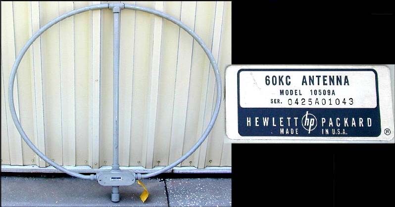

Der HP117A LF Comparator hat übrigens eine aktive statisch geschirmte
1-m (Rahmen/Ring) Drahtantenne mit Quarzfilter
Gegentakt-Nuvistorverrstärker drin. Das interessante daran ist, dass der
Verstärker mit 27V versorgt wird und jene für Heiz- und Anodenspannung
ohne weitere Verarbeitung ausgenützt wird. Eine spätere Version dieser
Antenne hatte dann allerdings  JFETs drin. Diese Antenne funktionierte
damals sehr gut. Ist halt im Vergleich zur Spectracom Antenne recht
groß, unhandlich und relativ schwer.

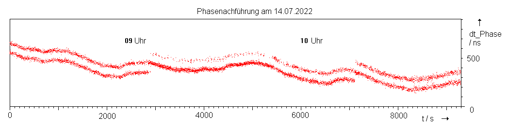

Der Grund, warum die 'Frequenz des Quarzoszillators "wackelt"' ist weder
die Phasen- noch die Amplitudenmodulation. Es liegt stattdessen an der
Granularität der Phase beim DCF77. Die PTB schreibt in ihrer
"PTB-Mitteilungen 114":
"...in der PTB kontinuierlich durchgeführten
Zeitdifferenzmessungen dazu genutzt, den
Stand der vom Sender abgestrahlten Sekunden-
marken sowie die Phasenzeit des ausgesendeten
Trägers zu kontrollieren und ggf. nachzuregeln.
Falls sich Abweichungen ergeben, die signifi-
kant größer als die typischen Schwankungen
sind, werden über eine Fernwirkanlage von
Braunschweig aus die notwendigen Korrektu-
ren vorgenommen. Hierzu ist es möglich, in je-
dem der Steuerkanäle die Phase des erzeugten
DCF77-Trägers und der phasenkohärent aufmo-
dulierten Zeitinformation in Schritten von ± 0,1
µs zu schieben."

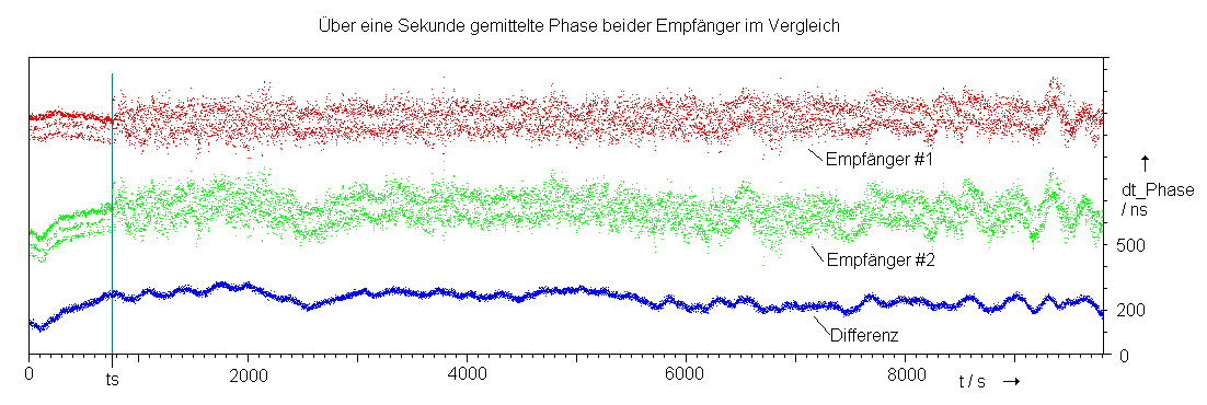

Die mittlere Phase über eine Sekunde (eigene Messung - siehe Bild) kann
sich nur in 100 ns Schritten (=2.79 Grad) ändern. (Die Phase während
einer Sekunde ist dabei selbstverständlich stufenlos.)
Seltsamerweise springt die Phase nicht nur bei einer nötigen
Nachführung, sondern alterniert die meiste Zeit (grob etwa alle 1 bis 4
Sekunden) zwischen zwei Phasenwerten. Dieses "normale" Springen ist aber
nicht zufällig: Falls das Bit der Amplitudenmodulation Null ist findet
kein Sprung statt, bei einer Eins gibt es einen Sprung zur anderen
Phase. Möglicherweise ist diese zweitweise (!!!) Koppelung/Kodierung an
das Bit der Amplitudenmodulation nur ein Artefakt von deren Technik zur
Phasennachführung.
von Hp M. (nachtmix)
> stabil und stark.
Gibt das bei dir keine Phasenfehler durch Überlagerung mit dem MSF60 in
England, der ja exakt die gleiche Frequenz benutzt?
Ich könnte mir schon vorstellen, dass sich dessen
Ausbreitungsbedingungen gewaltig ändern, wenn über dem Nordpol das
Polarlicht flackert.
Hp M. schrieb:
>> stabil und stark.
Moin,
Wegen der großen Entfernung zwischen MSF60 und uns und wegen der relativ
hohen Sendeleistung von WWVB habe ich noch nie irgendwelche Störungen
bemerkt. Aber das will wenig heißen, weil ich normalerweise nur auf das
LOCK-LED schaue. Wenn es grün ist, dann funktioniert es;-)
Da kann ich nichts darüber bemerken weil ich meine Anlage nur dann
einschalte wenn ich sie brauche. Ich kann mir vorstellen, dass es großen
Wirbel gibt. In der Morgendämmerung und Nachtübergang sind große Phasen-
und Feldstärkeunstetigkeiten zu beobachten. Wenn man das mit dem
Streifenschreiber aufzeichnet ist das Phänomen gut dargestellt.
Es besteht für mich keine wirkliche Notwendigkeit sie durchlaufen zu
lassen und ist auch uncool wegen unnötigen Stromverbrauch. Ich verwende
sie nur für kurzfristige Sachen und Überwachung des LPRO (Der sowieso
kaum irgendeiner Nachstellung bedarf). Als Frequenzzähler Zeitbasis ist
die direkte 10MHz Anbindung an 60kHz ausreichend um normale Messungen zu
machen. Die stört der Phasenjitter relativ wenig.
Ich habe eigentlich, was Justierung betrifft, nur Interesse an
Langzeitvergleiche der Frequenz um genaue Frequenzstandards zu
justieren. Um eine Auflösung im 10E-11 Bereich zu erreichen muss man
über viele Stunden arbeiten. Die direkte Phasenanbindung lokaler 10MHz
Frequenzstandards scheitert wegen dem multiplizierten Phasenjitter, der
auf 10MHz bezogen, rund 177 mal stärker ausgeprägt ist. Deshalb
verwendet auch der 8164 eine digital FLL (Frequenz Lock Loop ) mit einer
Integrationszeit von typisch 16 Minuten. Aber erst nach einigen Stunden
ist der lokale Standard ordnungsgemäß eingeregelt. Wenn es nur auf die
Frequenzgenauigkeit ankommt ist phasenstarre Anbindung an WWVB oder
DCF77 nicht wirklich notwendig.
Gruß,
Gerhard
von Frank H. (Gast)
> Nachführung
Ein interessanter und schicker Plott. In welcher Entfernung von
Mainflingen wohnst Du? Nach 2900 s sehe ich eine Nachführung um 100 ns.
Eine analoge PLL in einem Frequenznormal, die diesem 100 ns Sprung
folgen möchte, muß bei geschätzten 10 s PLL Zeitkonstante dann 10 s lang
die Frequenz von 77500 Hz auf 77500,00077 Hz erhöhen, d.h. um 10exp-8.
Dein Plott zeigt schön, warum die analogen PLLs mit ihren kurzen
Zeitkonstanten nicht wesentlich stabiler sein können.
Auch das spricht dafür, daß eine analoge PLL in einem Frequenznormal mit
10 s Zeitkonstante noch eine sehr knappe Zeitkonstante hat.

von Laie (Gast)
Mainflingen liegt 270 km entfernt. Das Signal sieht hier natürlich nicht
immer so gut wie im Bild aus. Der Grund der Welligkeit ist nicht der
Empfang sondern die Abweichung vom freilaufendem lokalen Oszillator.
Dabei wurde das Signal sogar extra für das Bild mit einem 2000 Sekunden
Hochpass geglättet. So richtig schlecht ist der Oszillator aber trotzdem
nicht. Eine Richtungsänderung von -45 Grad nach +45 Grad entspricht
nämlich einer Frequenzänderung von nur 1 ppb.
Das Bild zeigt übrigens nur drei der vier (erkennbaren) Arten von
Signalverläufen:
1. Alternieren nach Bitwert der Amplitudenmodulation. (vor "09 Uhr")
2. Alternieren nach unbekannten Muster  ("09 Uhr" bis "10 Uhr")
3. Verschiebung der Phase um 100 ns (bei "09 Uhr" und "10 Uhr")
4. Annehmen beliebiger Phasenwerte zwischen zwei Phasen. Auf den ersten
Blick sieht das wie ein verrauschtes Signal aus. Die  Meßwerte liegen
aber klar innerhalb eines 100 ns Bandes. (Dieses Verhalten tritt im Bild
nicht auf.)
Für Punkt 3 gibt es einen Grund. Warum gibt es die drei anderen
Arten? Komisch.
Das sehe ich auch so. Nachts erreiche ich gelegentlich für einige
Minuten bei den Sekundenmeßwerten der Phase eine Standardabweichung von
4 ns. Trotzdem darf man diesen Wert nicht für die Genauigkeitberechnung
verwenden. Diese kann senderbedingt (wegen der Sprünge) nicht besser als
etwa +-50ns (Genauigkeit) sein. Bei Dunkelheit kommt noch die Abweichung
wegen der Raumwelle hinzu, die u.U. noch um ein vielfaches höher ist.
Für mich ist das übrigens der wichtigste Vorteil von GPS gegenüber dem
DCF77. Bei GPS braucht man keine problematisch langen Regelzeiten um die
nächlichen Schwankungen durch die Raumwelle zu mildern.
Um Störsignale zu filtern dürften die 10 Sekunden trotzdem sehr
wirkungsvoll sein.
Bei größeren Zeitkonstanten verlagert sich nach meiner Meinung der
Entwicklungsfokus irgendwann vollständig auf den lokalen Oszillator. Bei
Regelzeiten von einer Stunde muss dieser extrem stabil sein. Bei meinem
Oszillator würde z.B. eine Änderung der Versorgungsspannung von 1 mV
innerhalb der Regelzeit zu einer Abweichung von mehreren ppb führen.

Tja, dann mal die ganze Geschichte.
Vor einigen Wochen habe ich dieses Alternieren über 100 ns festgestellt.
In den PTB-Dokumenten konnte ich (zunächst) keine Begründung finden. Für
mich musste die Ursache ganz klar ein Programmfehler sein. Ich kürze das
mal auf zwei Tests ab:
1. Es wurde ein Prüfsender gebaut, der die Phasen- und
Amplitudenmodulation vom DCF77 funktionstüchtig beherrscht.
Ergebnis: Bei diesem Sender tritt das Alternieren nicht auf.
2. Es wurde in etwa fünf Meter Abstand ein zweiter Empfänger
aufgestellt. Dieser war galvanisch vom Rest getrennt und arbeitete mit
einem anderen Antennentyp, Controllertyp, Quarz, CPU-PLL-Multiplier,
anderen Verarbeitungszeiteinheiten und vor allem mit einem ganz anderen
Ansatz zur Phasenmessung.
Ergebnis: Das Alternieren tritt auf und zwar in gleicher Höhe zum
gleichen Zeitpunkt.
Fazit:
Kein Programmfehler. Das Alternieren muss "aus der Luft kommen" und
wegen der exakten Synchronität zur DCF-Sekunde kann es eigentlich nur
vom DCF77 stammen (und keine Art Schwebungseffekt sein).
Tage später bin ich dann zufällig bei den PTB-Dokumenten über den
Abschnitt über die Schiebung (s.
Beitrag "Re: DCF77 Frequenznormal") gestolpert. Das
Alternieren kann man damit zwar nicht erklären, dass Wandern aber schon.
Das für eine Atomuhr eigentlich nicht zu erklärende viel zu häufige
Auftreten einer Phasenschiebung "habe ich mir so zurechtgelegt", dass
Änderungen (z.B. Bodenfeuchte?) in der nahen Umgebung der Antennenanlage
einen Einfluss auf die Phase haben könnten und ein häufiges Schieben
nötig machen. Wunschdenken? :-\
Bis jetzt ist der Zusammenhang der gemessenen Sprünge mit der
PTB-Phasenschiebung nur eine Annahme von mir. Selbst das Vorhandensein
der Sprünge ist nicht bewiesen. (Weitere Messungen müsste aber ein
anderer mit eigenem Ansatz machen.)
Ich kann nur von eigenen Erfahrungen mit WWVB über 1500km Entfernung
sprechen.
Mit dem LPRO als Phasenreferenz auf 10MHz bezogen sehe ich am Oszi vom
angebundenen Spectracom 8161 10MHz PLL Ausgang ein andauerndes
Jitterverhalten von einigen 10Mhz Perioden (+/- 200-500ns) mit einer
Aktivität im <10Hz Bereich. Da die 10MHz ein 177faches der 60kHz ist,
sind die andauernden Phasenschwankungen auf 60kHz bezogen, im 1.69E-9
Bereich oder ca. 1.7ns. Man sieht es eigentlich nur wenn die
Trägerfrequenz vervielfacht wird. Inwieweit der Jitter vom Spectracom
PLL Filterverhalten beeinflußt wird, habe ich nicht näher untersucht.
Es hat sich in der Praxis herausgestellt, daß dieser Jitter beim
Frequenzzähler eine gewisse milde (viele Sekunden) Unstetigkeit in der
Zähleranzeige im +/- 1Hz Bereich verursacht. Wenn man den LPRO auf den
Zähler Eingang gibt und den Spectracom als externe Zeitbasis am Zähler
verwendet, gibt es ab und zu solche +/- 1Hz Unstetigkeiten die bei
reinen Betrieb überhaupt nicht vorkommen.
Hoffe es hilft einen praktischen Eindruck von der LW Praxis zu erhalten.
