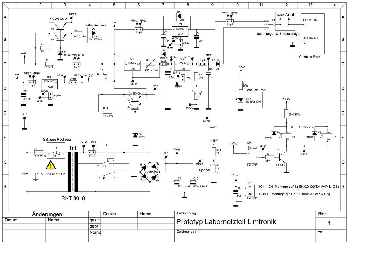

im Rahmen eines Azubi-Projektes soll ich ein Labornetzteil entwickeln.
Das Netzteil soll 0-30V regeln können bei gleichzeitigen regelbaren
Strom von mindestens 0-1A.
Außerdem ist ein "Leistungsmodus" gewünscht; dieser soll feste 12V
ausgeben und zwischen 2-5A betragen.
So entwickelte ich folgende Schaltung:
2 LM317 in Reihe bilden einen Spannungsregler und Stromregler
Parallel zu denen sitzt ein 12V Festspannungsregler mit angegebenen 3A.
Ausgeben soll dieser bis zu 5,5A, ich begrenze dies aber mit einer 3,3A
Sicherung. Eine Sicherung für den LM317 Zweig entfällt, aufgrund der
Stromregelung.
Als Trafo kommt ein 2x 18V/2,22A Ringkerntrafo zum Einsatz.
dieser kann mit der Nachfolgenden Schaltung parallel, oder Reihe
geschaltet werden, um mehr Leistung bei 12V bereitstellen zu können und
außerdem den Wirkungsgrad bei er am häufigsten genutzten Spannung zu
verbessern.
Da die Leerlaufspannung bis zu 50V beträgt, wird diese auf 33V
stabilisiert.
Sollte die 3,3A Sicherung durchbrennen, zeigt dies die LED parallel zu
diesem an.
Durch die wechselnden Spannung ist eine Stabilisierung nötig.
Die effizienteste und kostengünstigste Lösung dazu war eine
Stabilisierung mit 2 parallel geschalteten Transistoren.
Als Spannungsversorgung und Referenz für die Steuerung dient ein
Festspannungsregler mit 15V; alternativ könnte man das auch mit einem
Transistor mit Z-diode lösen. Weniger Spannung wäre auch grundsätzlich
möglich, dann wird zum Messen der Ausgangsspannung allerdings ein
Spannungsteiler benötigt, dafür entfällt der Vorwiderstand an den
Relais.
Anmerkend sollte ich erwähnen, dass ich bei der Teileauswahl mich
ausschließlich auf Reichelt beschränkt habe... dabei habe ich (außer bei
den Elkos) mich immer für das günstigste Bauteil/Kombination
entschieden.
Einige Probleme habe ich immer noch:
ich habe, bis auf die Spannungsregler, diese Schaltung noch nicht
aufbauen können. Was denkt ihr? wird das funktionieren?

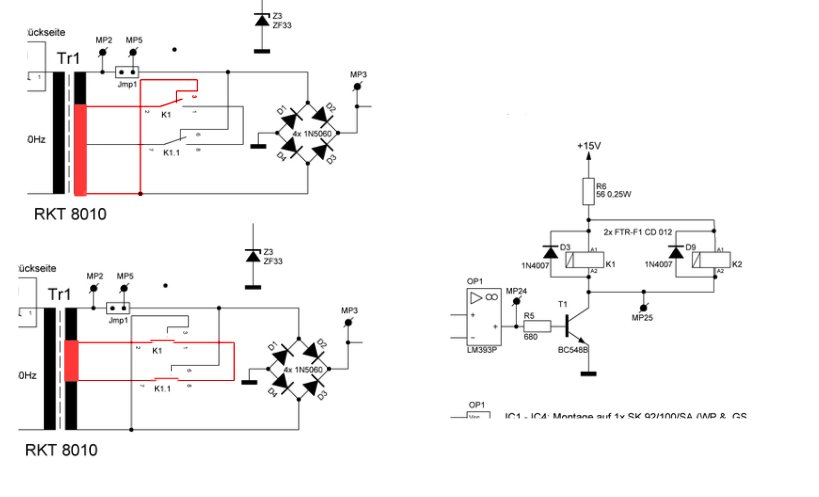

Bei der Wahl des Basisvorwiderstandes des Transistors für die Relais
stand ich vor den Problem, dass ich nicht sicher herausfinden konnte,
was für einen Basisstron ich habe... ich habe mit dem im Komperator
angegeben Strom bei LOW Pegel deswegen gerechnet.
Bei der Wahl der Absicherung des Trafo Einganges, habe ich mich an der
Bemessungsleistung des Trafos oreintierrt.. macht man das so?
Bei der Wahl des Glättungselko habe ich zuerst es mit einer Formel aus
dem Buch zu berechnen, die Kapazität ist mir aber zu gering.. die 0,75
in der Formel, beschreibt die zufällig den Glättungsfaktor?
Abgesehen davon, habe ich dann laut einer alten Faustformel: IL/1000
orientiert und habe mich für die nächst größere Verfügbare Kombination
entschieden. 63V waren eben nur als 1,8mF verfügbar.
Die Spannung am Ausgang soll von 0-30V regelbar sein. Man könnte zwar
die Masse an dem Pott auf -1,25V ziehen, habe mich dann aber für eine
einfachere Lösung entschieden, wo eine Diode mit UF= 1,25V am Ausgang
sitzt und diese Spannung abfallen lässt. ist das Empfehlenswert?
Sollte es Probleme in der Schaltung geben, dann könnt ihr mir diese
nennen.

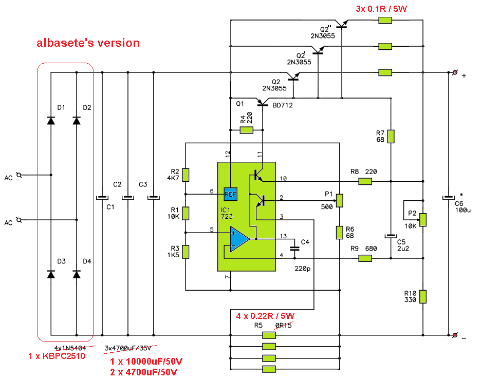

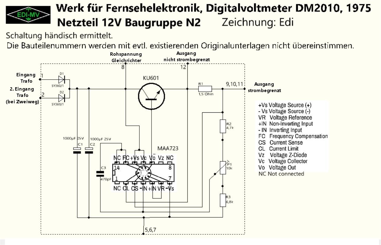

Im Anhang ein Schaltplan für den LM723, der 0..30V/0..7A können soll.
Obs stimmt, keine Ahnung.

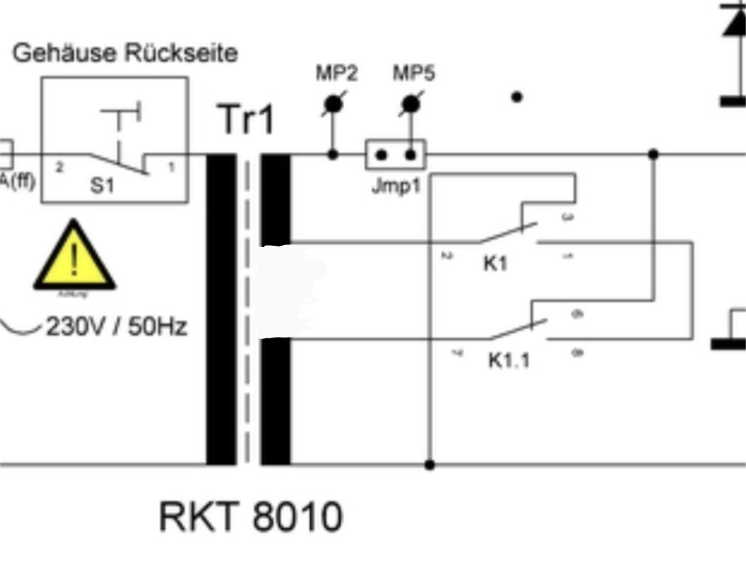

von Georg M. (g_m)
Sind Kurzschlüsse am Transformator gewollt, oder verstehe ich den
Schaltplan nicht richtig?
von Daniel S. (daniel_s618) Flattr this
Ich denke du meintest die Relais Schaltung… die schalten den Trafo von
parallel Betrieb auf Reihen Betrieb um
Aber so wie der Trafo geszeichnet ist hat der eine Sekundärwicklung mit
mehreren Abgriffen.

von Edi M. (edi-mv)
Na ja... wenn es eine Heizung werden soll, schon.
K1 und K1.1 sind Kontakte EINES Relais, des K1, ziehen also IMMER
gemeinsam an.
Egal, ob das Relais angezogen ist oder nicht- es wird wohl gemütlich
warm am Trafo.
(Hinweis zur besseren Lesbarkeit des Schaltplans: Die Kontakte "K" zum
Relais klein schreiben, und passend numerieren: k1-1, k1-2)
Edi M. schrieb:
> gemeinsam an.
> warm am Trafo.
Ich verstehe nicht ganz...
Der Trafo ist normal parallel geschaltet und wenn K1 anzieht, in Reihe
geschaltet.
Darf man das so etwa nicht machen?
von ArnoR (Gast)
-Der Schalter S2 ist falschrum beschriftet.
-Mit 32V Versorgung (0,7V sind von den 33V der Z-Diode abzuziehen) und 2
LM317 in Reihe bekommt man nie 30V am Ausgang.
-Der LM393 hat Open-Kollektor-Ausgang, der schaltet den T1 niemals
-das direkte Parallelschalten von Transistoren ohne ausgleichende
Stromverteilungswiderstände ist Blödsinn
-die Ströme durch die LEDs und R14/P3 sind zu groß, T4 kann bei
sinnvoller Dimensionierung entfallen
-der LM1085 kann bei 32V rein und 12V raus nichtmal 1A liefern
-die Berechnung des Glättungskondensators geht von der zu überbrückenden
Zeitspanne zwischen den Aufladungen (etwas weniger als 10ms) und dem
dabei abfließenden Strom sowie der zulässigen Spannungsabsenkung aus.
Diese Werte in den richtigen Zusammenhang gestellt ergeben direkt die
Kapazität. Den einfachen Zusammenhang sollte man sich selbst ableiten
können
Mein Fazit: Sieht ziemlich schlecht aus für dich.
Ist mir bereits aufgefallen und habe mit einer 36V Z-Diode nachgebessert
Da muss ich nochmal dran!
Damit muss ich mich dann nochmal genauer befassen
Rechne das gleich nochmal nach
Wenn der LM1085 aktiv ist, soll see Trafo 18V liefern.
Lm317 läuft nicht Gleichzeitig
> können
Habe ich eben rausgefunden, danke!
Mal sehen ;)
von ArnoR (Gast)
So wie gezeichnet liefert der LM1085 nur 1,25V
ArnoR schrieb:
Ich habe die Schaltung aufgebaut, wie im Datenblatt angegeben, außer ich
habe ins falsche geschaut :D
Aus welchem Grund soll das denn so sein?
von Edi M. (edi-mv)
> geschaltet.
Man KANN Trafowicklungen parallelschalten , aber eine geringe Differenz
zwischen den Wicklungen kann ganz schön heizen. Ich würd's vermeiden.
Aber es geht.
So, wie das geschaltet ist, ist es jedenfalls eine Kamikaze- Schaltung,
die sich in jeder Stellung der beiden Relaiskontakte selbst killt- und
selbst wenn ein Kontakt vom anderem Relais stammen würde- beide Relais
werden gleichzeitig vom Transistor angezogen, also auch Selbstmord.
Ich habe doch den Stromlauf- bzw. Heizungsplan rot gekennzeichnet.
Also nochmal an die Relaisschaltung ransetzen.
1 Stunde.
Zeit läuft.
Los !
von Edi M. (edi-mv)
N. M. schrieb:
> Ich denke der Plan ist eher so gedacht.
Ist wohl während meiner Schreibe eingeflogen- sorry.
Ist nun die Frage, wie der Trafo beschaffen ist.
von ArnoR (Gast)
Hab ich mit der ADJ-Version verwechselt, weil in deiner Schaltung nicht
LM1085-12 dransteht.
von Volker S. (sjv)
> geschaltet.
Hast Du dir die Darstellung von Edi angesehen?
Nach Deiner Aussage lass es besser bleiben mit dem LNG, das wird nichts!
von Edi M. (edi-mv)
Edi M. schrieb:
Wenn es dieser ist, dann ist die Darstellung von N.M. so richtig.
Allerdings:
ANSCHLUßRICHTUNG der Trafoanschlüsse beachten !!!
https://www.reichelt.de/ringkerntrafo-80-va-2x-12-v-2x-3-33-a-rkt-8012-p15282.html
Edi M. schrieb:
> Edi M. schrieb:
> Allerdings:
Also stimmt der Plan mit den Relais...?
von Dirk K. (knobikocher)
Moin,
Der LM317 wird so beschaltet nicht auf 0V runter gehen. Siehe:
https://www.elektronik-kompendium.de/public/schaerer/lm317.htm
Beim LM1085 aufpassen, den Festspannungstyp mit 12V zu verbauen. Dies
ist im Schaltplan so nicht vermerkt. Mindestlast beim LM1085 beachten,
falls notwendig. Eine Anzeigediode ist hier oft ausreichend und auch
sinnvoll ;)
S2 scheint die Bezeichnung der 0-30V/+12V verkehrt.
Verlustleistung der Regler bei maximalem Strom/niedriger
Ausgangsspannung beachten -> Kühlkonzept.
Mehr kann ich gerade nicht beurteilen... Meeting :)
Gruß,
Dirk Knoblich
von ArnoR (Gast)
Was sollen eigentlich die Jumper 3, 7 und 10? Wenn man die abzieht, geht
die Ausgangsspannung der Regler unkontrolliert hoch.
von fkjljl (Gast)
Schaltplan aufräumen und (stärker/mehr) beschriften. Falls der Platz eng
wird auf zwei Seiten aufteilen. Zwei Seiten sind immer noch beengt? dann
sind es halt drei Seiten
So ist das auf jeden Fall etwas unübersichtlich.
Ja, die Schaltung ist nicht nötig; aber günstiger, deswegen habe ich
mich dazu entschieden
von Edi M. (edi-mv)
Wie oft denn noch ? So wie im Eingangsbeitrag gezeichnet, brutzelt's !
von Edi M. (edi-mv)
Hinweis: Für ein Erstlingswerk wäre es einfacher vielleicht besser.
Vielleicht mit einem L200 Spannungsregler, der kann von Hause aus Strom-
und Spannungseinstellung. Einfacher geht's kaum.
Grundschaltung etwa:
https://bwir.de/variable-spannungsquelle-3-15v-2a-mit-dem-l200/
Die andere Versorgung mit einem Festspannungsregler. Nötigenfalls
mehrere parallel.
Spannungsregler kann man parallelschalten-  schon 30 Jahre lang werkeln
bei mir 6 Stück parallel.
http://edi.bplaced.net/?Projekte___Altprojekt_Universalnetzteil
Strommessung
von MaWin (Gast)
Deutlich.
So viele, dass du von vorne anfangen solltest nach dem Lesen der
Grundlagen
https://dse-faq.elektronik-kompendium.de/dse-faq.htm#F.9
https://dse-faq.elektronik-kompendium.de/dse-faq.htm#F.9.1
Nur ein paar Punkte:
direkte Parallelschaltung von Transistoren ohne Stromverteilung durch
Emitterwiderstände
Du hast den SOA Beteich der Spannungsregler nicht beachtet.
unzureichende Trafoauslegung und Siebelkos
Ein LM393 liefert keinen Strom im einen BC548 durchzuschalten.
D6 ruiniert deine Ausgangsspannung.
LED1 soll eine durchgebrannte F2 anzeigen, der Aufwand mit den
parallelgeschalteten Kleinleistungstransistoren ist dafür zu hoch. Ich
würde auf F2 verzichten und eine 3A Strombegrenzung elektronisch lösen.
Ich würde eh die 12V/3A mit den 0-30V/1A über denselben (3A) Regler
laufen lassen, mit umgeschalteten Trafo.
Ein mit 15V versorgter LM393 darf nicht mehr als 13.5V an den Eingängen
bekommen, also nicht +Vout.
Na ja, dein Schaltzeichen des Trafos ist falsch, er hat nicht 2
getrennte Wicklungen sondern eine mit 3 Spannungen.
Daniel S. schrieb:
> habe ich dann laut einer alten Faustformel: IL/1000 orientiert
Du möchtest als Troll gelten, du tust alles dafür. So viel
Ahnungslosigkeit kann es nicht in 1 Person geben.
Ein LM317 kann nicht ab 0 regeln.
Der LT1085-12 kann maximal 30W verheizen, darf also nicht mehr als 22V
am Eingang bekommen, sonst liefert er ggf. keine 3A mehr. Ein 18V/4.4A
Trafo liefert nach Brückengleichrichter aber 24V+/-10% je nach
Netzspannungsschwankung.
Mir war klar, dass diese Formel Mist ist, deswegen habe ich es ja auch
hier erwähnt.
Inzwischen habe ich eine passende Formel gefunden...
von Edi M. (edi-mv)
Daniel S. schrieb:
> Strommessung
Unsinnig- wen interessiert irgendwelcher Strom an dieser Stelle ?!
Und ArnoR schreibt's ja, Ua geht hoch, wird überhaupt nicht abgeregelt-
gefährlich.
Die ganze Schaltung ist Kamikaze.
Alles überarbeiten.
Besser Vereinfachung, Beitrag vom 25.05.2022 09:58.
> Emitterwiderstände
War wohl ein Böser Trugschluss aus den Spice-Simulationen
Die Spannungsregler regeln ihren SOA doch selber..
Sofern ausreichend gekühlt wird.
Abgesehen davon ist dieser beachtet worden.
Der IC1 begrenzt den maximalen Strom für den IC2
Der 12V Regler ist abgesichert
Siebelkos sind inzwischen angepasst..
Ist bereits getauscht
sie sinkt eben die Spannung um den Uf.
Weitere Einflüsse waren mir nicht bekannt.
War eine Anforderung, hätte da auch lieber eine andere Lösung genommen.
Ist mir bereits aufgefallen; Lösung ist gerade auf den Weg
Ich glaube das ist auch der Grund, weshalb ich auf ein Schaltnetzteil
umswitche.

Daniel S. meinte im Beitrag #7075584 eigentlich:
> Es soll 0-30VDC und mind. 0-1A geregelt bereitstellen können.
Das kannst Du eher nicht selbst entwickeln (außer Du hast recht viel
Zeit, um zu erlernen, wie das gehen würde - wie viel hast Du denn?),
aber "wo abgucken" geht.
Nun ja, betrachten wir mal, was die Trafos könnten:
I_DC ist durch (Spitzenwert-)Gleichrichtung Faktor ~ 1,42 unterhalb
Trafo-Nennstrom (Angabe für AC an R-Last) liegt, Verluste durch die
ungünstige Stromform (hoher RMS Wert) mit eingerechnet sogar eher
Faktor 1,6-1,8... also 2,2A/1,8=?A ...
Man könnte also immer nur "LNG-Zweig" ODER "12VDC-Zweig" betreiben.
Aus knapp über 1A bei ca. 50VDC ca. 3-4A bei 12VDC zu machen ginge:
https://www.amazon.de/Akozon-Converter-Spannungsregler-Einstellbares-Wandlermodul/dp/B07H5MC6V3
...den man natürlich nicht neben den Linearregler setzen würde...
(im Idealfall wenigstens mit NV-Netzfilter davor, und in separates
Gehäuse oder im LNG Gehäuse aber in Blechkapsel verpackt oder so)
SOLL oder MUSS feste 12VDC betragen? Das Ding könnte variable U_aus.
Und soll oder muß dieser Teil ebenfalls "selbstgebaut" sein? Falls
ja, fällt die Option flach. (Einen Switcher wirst Du kaum selbst
bauen wollen.) Und: Was soll mit den 12VDC versorgt werden? Falls
hier ebenfalls die "Spannungs-Qualität" eines Linearreglers nötig,
wäre das Grund Nummer 2 gegen einen Switcher.
Maximal ungünstig, die minimal nötigen Dropspannungen addieren sich
so, man hat unnötig hohe Gesamt-Dropspannung. Kann @ ca. 1A und min.
Ausgangsspannung über Wohl und Wehe eines Konzepts bestimmen, weil
ein paar wesentliche Watt mehr Verlustleistung.
"Labornetzgerät" würde ich das sowieso nicht nennen.
Nenn doch mal präzisest (und vollständigst) all Deine Vorgaben.
(Jeder Art.) Könnte gut sein, daß man damit gar nicht hinkommt.

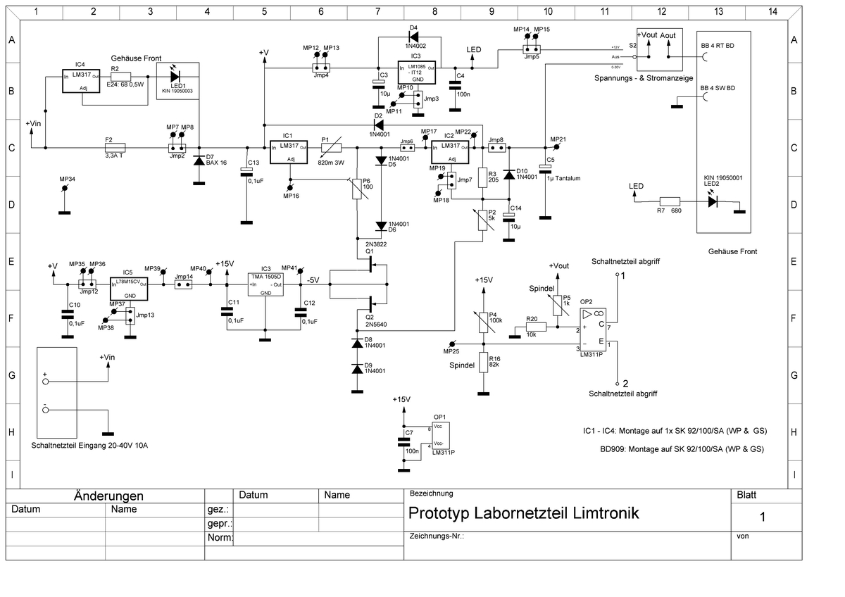

So..
Das ist nun der Stand der Dinge:
Habe mich mit dem Komperator-Problem auch auseinandergesetzt... nun habe
ich das auch verstanden :)
Die Spannung am Schaltnetzteil wird durch den Komperator  umgeschaltet,
indem er den dort liegenden Poti überbrückt (sprich 0 Ohm).
Minimalspannung wird bei ca. 20V liegen.
Die Diode am Ausgang habe ich entfernt und stattdessen wird mit einem
DC/DC-Wandler eine minus Spannung erzeug und diese über ein Mosfet an
die Spannung/strom Regler gelegt.
Zwar kann der auch +15V erzeugen, aber die Ausgangspannung des Netzteils
übersteigt die Zulässige Spannung von diesem, so ist weiterhin der
Spannungsregler nötig.
Am Komperator sind nun an jedem Eingang ein Spannungsteiler, so ist die
Spannung nun auch niedriger als die Betriebsspannung.
Außerdem habe ich die Teiler so angepasst, dass diese nicht mehr
überlastet werden.
...Bezüglich des Trafo aus dem Vergangen Plan habe ich mich eben mit
meinem Ausbilder ausgetauscht, der meinte zumindest, dass er das ähnlich
gemacht hat und das wohl auch so funktionieren soll...
Ich habe (hoffentlich) alle genannten Probleme beseitigt.

ich habe da so weit Erfahrung gesammelt, dass ich das "relativ" gut hin
bekomme.
Das wusste ich nicht.
Würde ich mir gerne genauer anschauen, nur steht mein Layout schon und
habe keine Zeit ein neues an zu fertigen, aber danke
Muss
Ja muss selbstgebaut sein.
Die Glätte der Spannung spielt eine untergeordnete Rolle.
Wenngleich die überarbeitete Version (mach ich nach der Abnahme) eine
bessere Glättung haben soll
Ja, das ist Nachteil.
aber da ich bereits einiges Erfahrung habe mit den Lm317, wähle ich
diesen bevorzugt.
Schließlich muss ich die Funktionsweise erläutern.
 Das soll es auch nicht werden
Die Anforderungen entsprechen dem, was die aktuelle Schaltung kann.
0-30V Strom regelbar
12V 3A
"normal" geglättet
nicht zu teuer

https://files2.elv.com/public/02/0225/022532/Internet/22532_universelle_netzteilplatine_um.pdf
Oder Du versuchst es mal ganz oldschool (siehe Bild)

von Klaus R. (klara)
Hallo Daniel,
C5, 1µF, Tantal.
Hat dies einen speziellen Grund heutzutage, noch Tantal einzusetzen?
Wird ein spezieller ESR benötigt? Tantal ist allgemein nicht gerade
robust.
Früher gingen die gerne mal hoch. Da waren die Kerkos noch nicht so
weit. Aber heute sind sie es schon seit Jahren in der Regel die bessere
Wahl. Ausser, Du brauchst einen gewissen ESR.
mfg klaus

von H. H. (Gast)
> überlastet werden.
Aber eine Hysterese gibt es nicht. Das wird ein prima Oszillator!
H. H. schrieb:
>> überlastet werden.
Stimmt, wollte ich noch machen, habe ich ganz vergessen :o
Das Problem hatte ein Kollege auch mit einer Ähnlichen Schaltung..
dem Relais, was von dem angesteuert wurde, hat das gefallen:D

Klaus R. schrieb:
> Hallo Daniel,
> C5, 1µF, Tantal.
> robust.
> mfg klaus
Ich kenne mich in der Thematik nicht aus, ich habe das so aus dem
Datenblatt entnommen.
Was würdest du denn nehmen?
> Und wieso ein "neues Netzteil" ? Und innerhalb eines Tages ?
Habe viel heute an der Schaltung gearbeitet.
anderes gesagt: ein "verbessertes" Netzteil für mich selber.
wenn ich nun danach in Ruhe mich mit der Thematik auseinandersetzen
kann.
> Es hätte vollkommen gereicht, die Vorschläge, die hier gemacht wurden,
> umzusetzen.
das habe ich.
nur den Part mit dem Trafo und der damit eingehenden
Glättung/stabilisierung habe ich ersetzt.
Das hatte aber nicht nur die darin enthaltenden Fehler als Grund.
Die Verluste sind einfach zu hoch. am Ende kommt da kaum eine Spannung
von 30V raus...
Und um das zu verbessern, übersteigt das meine Ausbildungsinhalte.
Wohlmöglich hätte die Schaltung aber mit den Verbesserungen dennoch
funktioniert. Nur wurde sie den Anforderungen nicht gerecht...
Ein größerer Trafo wäre in Anbetracht eines Schaltnetzteiles keine
Alternative.

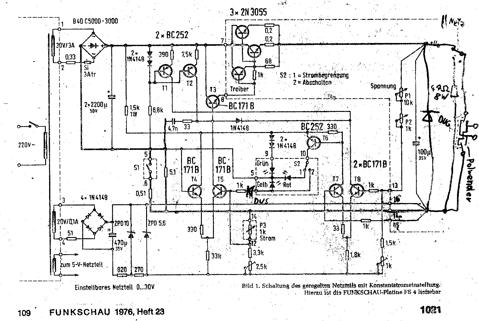

Hier mal das komplette Manual für ein sehr gutes Profi-Netzteil.
Lohnt sich mal zu lesen.
von MaWin (Gast)
Daniel S. schrieb:
> Das Netzteil schaltet bei Ausgangsspannung <20V die Eingangsspannung auf
> 20V um.
> Da kommen wir noch auf fast 1,5A, bei ausreichender Kühlung
Ja, mit ist klar, dass die Spannungsumschaltung hilft, um nicht zu viel
Leistung verbraten zu müssen.
Nur ist deine Auslegung unpassend.
Für 20V am Ausgang brauchst du:
20.7V vor der Diode
22.2V vor dem LM317
23.4V vor P2
24.9V an MP2
25.9V an V+ bei Absinken der Spannung  Elko
30.9V an V+ bei Aufladen des Siebelkis
32.3V vor dem Brückengleichrichter
22.8V~ aus dem Trafo.
Deine Schaltung ist zusammengewunscht, nicht zusammenkonstruiert.
Wenn du nun ein Schaltnetzteil verwendest, hast du geregelte Spannung,
kämst also mit 25.9V aus.
von Manfred (Gast)

von Edi M. (edi-mv)
MaWin schrieb:
> Mein Grundkenntnissen wüsste man, dass so ein LM317 nicht genug Wärme
> abführen kann für ein 30V/1A Netzteil.
> Schau dir den SOA Bereich im Datenblatt an, bei 30V nur noch so 0.5A.
Aha, MaWin mit ´seinen "Grundkenntnissen".
Die hindern offensichtlich daran, bei Bedarf einen Transistor zu steuern
(Beispiele gab ich an, Links), oder ganz einfach... mehrere Regler
parallelzuschalten... Quick and dirty, aber tut's.
Als Beispiel mein Netzteil, Link zu meiner Seite gab ich an.
6 dieser Dinger taten's parallel über 30 Jahre, bei ständig hoher Last,
2 bis 6 A. Wegen der damaligen Dauerlast ist ein Lüfter dran.
Würden es noch tun, das Netzteil ist aber nicht mehr in Verwendung, es
steht als Reserve da.
Bei den wenigen Cent für so ein IC ist der Schaltungstrick doch wohl
kein Thema.
Billiger und einfacher gehts eigentlich kaum, das ändert die
Grundschaltung kaum- einfache Parallelschaltung der ICs.
Ich vermute, das geht mit dem L200 auch.
Beide Regler kann man mit einer kleinen Gegenspannung auf Null V
Ausgangsspannung bringen. Beispiele in den angegebenen Links.
Und im Gegensatz zu Schaltnetzteilen gibt keine Störungen
angeschlossener Empfänger durch Impulse.
MaWin... jetzt zeigen Sie, was SIE drauf haben.

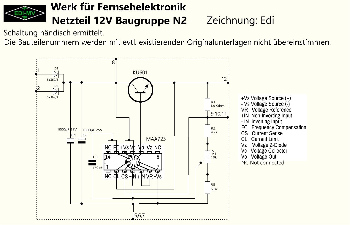

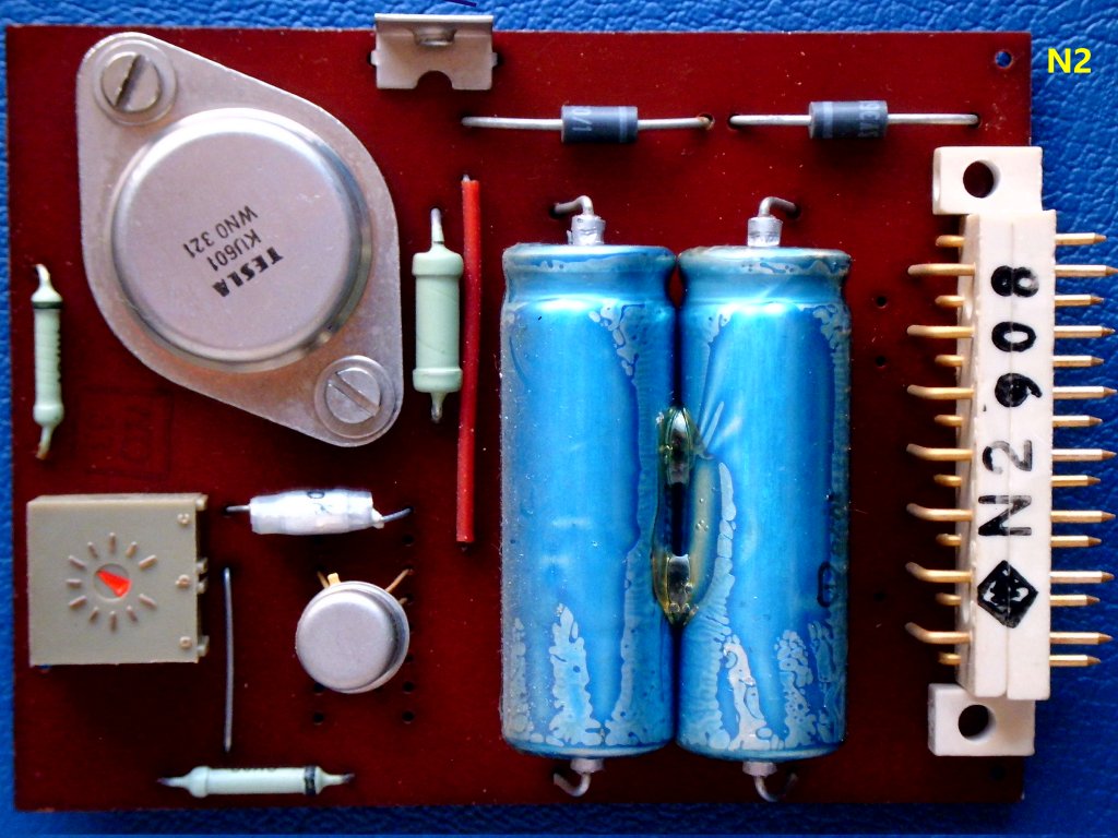

von Edi M. (edi-mv)
Weils vielleicht paßt:
Gerade eben -mangels Unterlagen per Hand-  aus einer vorhandenen
Leiterplatte ermittelt, eine recht einfache Beschaltung eines 723 (hier
der MAA723) mit Längstransistor, 12V- Netzteil, Standard- Steckbaugruppe
aus der Serie "digitale Bausteine", 65 x 85 mm.
Trafo-Wechselspannung: Pin 1, Pin 2
Masse      Pin 5,6,7
Ausgang Pin 12 =          +12V nicht strombegrenzt
               Pin 9, 10,11 = +12V, strombegrenzt (R1)
Ok- hat nicht die im Eröffnungsbeitrag geforderten Daten.
Außer der Ausgangsspannung sind auch keine Daten bekannt- ich habe ein
Buch mit den meisten Bausteinen der Serie, N2 fehlt jedoch.
Die Schaltung dürfte sich jedoch durch geeignete Bemessung der
Widerstände (ggf. spannungsfestere Elkos !) bei Bedarf auf eine
gewünschte Spannung/ einen Spannungsbereich umstellen lassen, mit einer
Brücke (freie Lötanschlüsse vorhanden) kann der Schleiferanschluß eines
externen Einstellpotis angebunden werden, ggf. eine Gegenspannung für
Stellung bis Null V, etc.
von Edi M. (edi-mv)
Berichtigung: Natürlich jeweils gegen Masse !
von MaWin (Gast)
Eher nicht.
Keine Regelbarkeit ab 0 sondern nur ab Vref von ca. 6.9V in dieser
Schaltung
Und das 'mal eben umstricken' war zu viel für dich und ist zu viel für
ihn.
von Edi M. (edi-mv)

Edi M. schrieb:
Ob der KU601 die richtige Wahl ist? Das ist ein Schalttransistor, der
sich im Linearbetrieb nicht besonders wohl fühlt. Dann besser den
Klassiker 2N3055 o.ä.

Warum nicht sich nicht mit einer bewährten Bauanleitung wie z.B. das
FS73/12 befassen? Ich baute es damals in meiner Lehrzeit und war ein
dankbares Bauprojekt. Es funktioniert nach 50 Jahren immer noch
einwandfrei und habe es immer noch regelmäßig bei Laborprojekkten in
Betrieb.
Hier findet man eine Kopie des Original Funkschau Artikel:
Beitrag "Fragen zu Labornetzteilbau (Nachbau Funkschau 1973)"
Beitrag "Re: Labornetzgerät als Projekt"
Im Forum gibt es genug Anleitungen zum Bau eines (richtigen) LNG.
Beitrag "hardwareforum - transformator"
Beitrag "Labornetzteil Funkschau 1976 Heft 23"
Beitrag "Nachbausicheres Klein Labornetzgeraet"

von Edi M. (edi-mv)
Mohandes H. schrieb:
Wie geschrieben, ist die vorgeschlagene Schaltung die eines Bausteins
einer Bausteinserie, mindestens 7000- fach gebaut, aber eben so gebaut,
wie gezeichnet- die Schaltung ist aber sehr einfach, auf den ersten
Blick ist die Funktion übersehbar, und die Konzeption bietet viele
Möglichkeiten der Verbesserung.

Das ist aber schon ein ausgewachsenes Labornetzteil, welches wohl auch
Anforderungen eines Labors erfüllen würde. Und ziemlich viel drin.
Sowas ist für einen Anfänger eher nicht die Empfehlung, darum der
Vorschlag, einer einfachen Schaltung, die man dann "aufbohrt".
Und man lernt dadurch mehr, als wenn man eine fertige, aufwendige
Lösung, die eigentlich alle Werte verspricht, die gefordert sind,
kopiert.

von Gerhard O. (gerhard_)
Naja, ich hatte anfangs auch Probleme mit Schwingen beim FS73/12. wenn
man da nicht aufpasst, kann man auch damit seine "Freude" haben.
Wie so oft führen mehr als ein Wag hach Rom. Für mich als Lehrling in
den siebziger Jahren war das halt mein Einstieg in eine für mich
anspruchsvollere Schaltung und war eine Herausforderung für mich noch
"grünen" Jüngling hinter den Ohren der erst sein Lehrgeld hergeben
mußte. Auch war es für mich die erste Gelegenheit mich mit OPVs vertraut
zu machen. Der 741er war damals ja auch noch recht beliebt.
