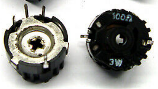

> Früher gab es noch die Trimmer mit durchgehender > Vierkantkreuzstiftschlitzen. Uargh! Die auf dem Bild waren mal in den 80ern in einer Pollintuete. :-D > Da gab es welche, da pssten die langen Achsenstangen von den > Lego-Zahnrädern gut durch. Piher hat auch heute noch Typen die haben ein 6-kant-Loch. Ich glaube sogar das man die ganz normal bei Reichelt kaufen kann. Olaf

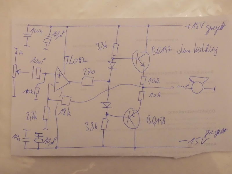

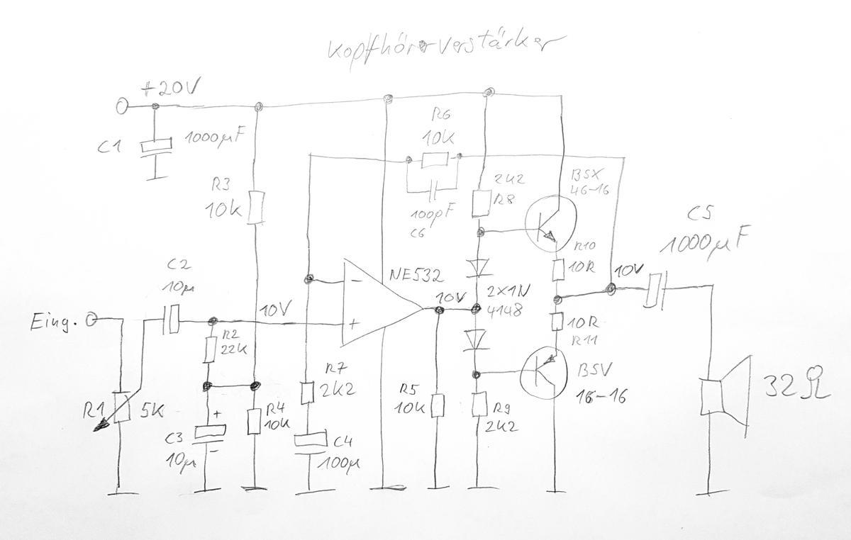

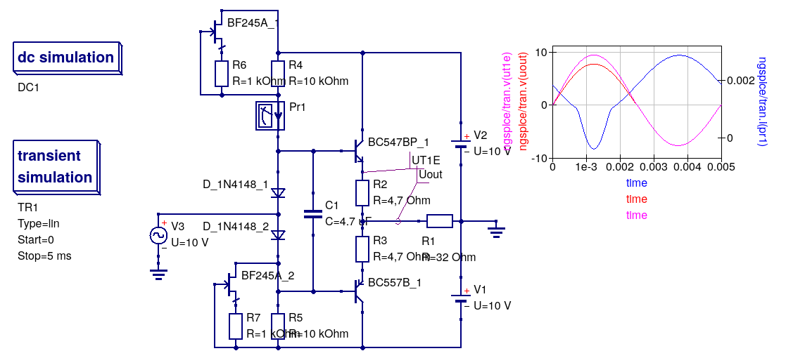

Anbei noch eine Prinzipskizze eines simplen Kopfhoererverstärkers. Allerdings die Werte der Bauteile stimmen überhaupt nicht und da fehlen noch ein paar Details. - Kurzschlussschutz - Temperaturdriftkompensation - Basisvorstrom der Eingangstransistoren usw. Benötigt 16 Transistoren. D.h. jeder der Transistoren besteht aus einer Parallelschaltung von vier Transistoren und kleinen Emittersymmetrierungswiderständen. Die vier in der Eingangsstufe soll geringes Rauschen aufweisen. Die vier am Ausgang dienen der Verteilung der Leistung, weil für einen Widerstand ist die Verlustleistung zu hoch, wenn der Ohrhörer zu wenig Widerstand haben sollte.
Dieter D. schrieb: > Anbei noch eine Prinzipskizze eines simplen Kopfhoererverstärkers. > > Allerdings die Werte der Bauteile stimmen überhaupt nicht und da fehlen > noch ein paar Details. > - Kurzschlussschutz > - Temperaturdriftkompensation > - Basisvorstrom der Eingangstransistoren > usw. Entschuldige mal, dann ist das doch genau nichts wert.

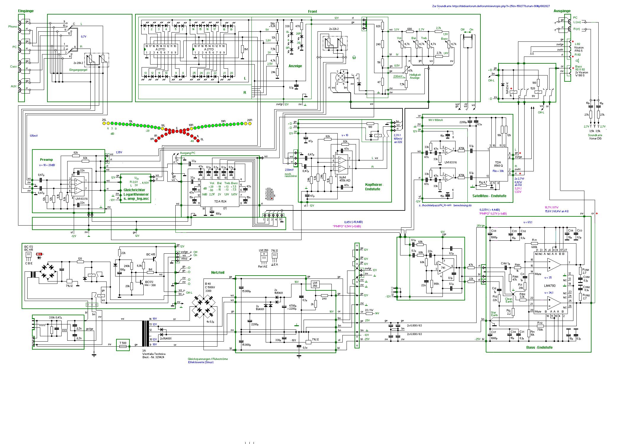

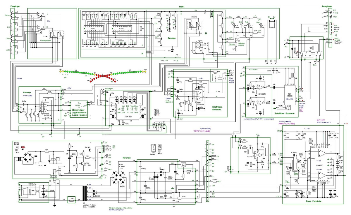

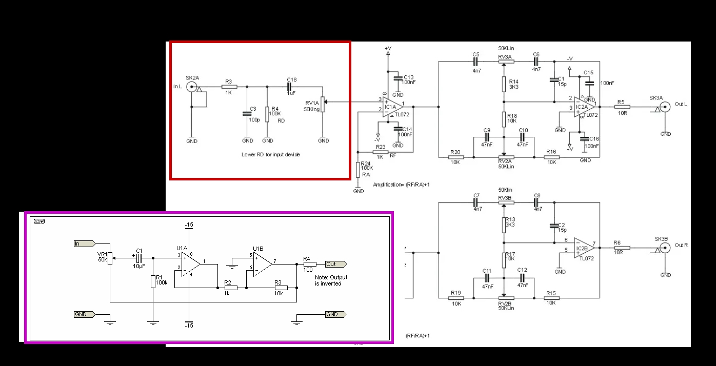

Hallo Hartmut, ich habe mal deinen Schaltplan überflogen. Als Klangregler hast du den TDA1524 verwendet? Den habe ich mir mal vor ettlichen Jahren(ist auch schon etwas betagt Philips 1987) als Standalone gebaut und vor einen Endstufenverstärker (der ein sehr geringes Eigenrauschen hatte) geklemmt. Der Chip selber produziert ein wirklich starkes eigenrauschen, das schon nervt. Meine Frage, hast du das eliminieren können?

Michael D. schrieb: > Hallo Hartmut, > ich habe mal deinen Schaltplan überflogen. Als Klangregler hast du den > TDA1524 verwendet? Den habe ich mir mal vor ettlichen Jahren(ist auch > schon etwas betagt Philips 1987) als Standalone gebaut und vor einen > Endstufenverstärker (der ein sehr geringes Eigenrauschen hatte) > geklemmt. Der Chip selber produziert ein wirklich starkes eigenrauschen, > das schon nervt. > Meine Frage, hast du das eliminieren können? Nein, nur minimieren. ;) Das Datasheet sagt dazu schon einiges aus, dann war's noch eine schöne Rechnerei, was 'rausgekommen ist, siehst du ja: Eine ziemlich enge Begrenzung der Einstellbereiche. Aber heute ist da dank "optimierter" Filter, Endstufen und Boxen kaum noch was einzustellen (höchstens Aufnahmen nachzubearbeiten, vorzugsweise mit audacity), ;) also machen die Schiebepotis meistens nur noch optisch was her, indem sie schön in der Mitte stehen. ;) So, jetzte aber mal den wirklich "aktuellen" Stand hochgeladen. ;) ("Aktuell" in Gänsefüßchen - ich weiß schon, dass der aktuelle "Stand der Technik" ein anderer ist.) ;) Also zum Thema: Das soll auch nur ein Beispiel sein, wie ich das Problem "rauscharme Wiedergabe über Kopfhörer (und Lautsprecher)" gelöst habe, mit meinen Kompromissen bezügl. Aufwand und Ergebnis eben. Also ich konnte es so hintrimmen, dass echt kein Rauschen zu hören ist, wenn man nicht alles voll aufreißt (und das ist eh' nicht ratsam, schon zwecks Vermeidung von Gehörschäden). ;)

Hartmut K. schrieb: > So, jetzte aber mal den wirklich "aktuellen" Stand hochgeladen. ;) > ("Aktuell" in Gänsefüßchen - ich weiß schon, dass der aktuelle "Stand > der Technik" ein anderer ist.) ;) Das war schon vor mehr als 20 Jahren Müll.
H. H. schrieb: > Hartmut K. schrieb: >> So, jetzte aber mal den wirklich "aktuellen" Stand hochgeladen. ;) >> ("Aktuell" in Gänsefüßchen - ich weiß schon, dass der aktuelle "Stand >> der Technik" ein anderer ist.) ;) > > Das war schon vor mehr als 20 Jahren Müll. Man darf gespannt sein auf deine stichhaltige Begründung. Vorher zeige ich dir aber noch, welchen Müll (Verzeihung: "Aktuellen Stand der Technik") ;) ich mir des öfteren anhören muss: https://www.amazon.de/Elari-ELNB1BLKENG-Nanobeat-PC-Lautsprecher-Schwarz/dp/B074RHZC7T/ref=asc_df_B074RHZC7T/?tag=googshopde-21&linkCode=df0&hvadid=308895572157&hvpos=&hvnetw=g&hvrand=1859950475259979062&hvpone=&hvptwo=&hvqmt=&hvdev=c&hvdvcmdl=&hvlocint=&hvlocphy=9042846&hvtargid=pla-586522033809&psc=1&th=1&psc=1&tag=&ref=&adgrpid=64147433200&hvpone=&hvptwo=&hvadid=308895572157&hvpos=&hvnetw=g&hvrand=1859950475259979062&hvqmt=&hvdev=c&hvdvcmdl=&hvlocint=&hvlocphy=9042846&hvtargid=pla-586522033809 Sowas Ähnliches, nur etwas größer, erfreut sich in meiner Nachbarschaft wachsender Beliebtheit, ist nur für meine "Hifi"-Stereo-verwöhnten Ohren eine Qual, aber mach' das den Jungs mal begreiflich. ;)

Hartmut K. schrieb: > H. H. schrieb: >> Hartmut K. schrieb: >>> So, jetzte aber mal den wirklich "aktuellen" Stand hochgeladen. ;) >>> ("Aktuell" in Gänsefüßchen - ich weiß schon, dass der aktuelle "Stand >>> der Technik" ein anderer ist.) ;) >> >> Das war schon vor mehr als 20 Jahren Müll. > > Man darf gespannt sein auf deine stichhaltige Begründung. Die hast du in diversen Foren schon vor Jahren bekommen. Mal sehen, wann du hier wieder Hausverbot bekommst.
H. H. schrieb: > Hartmut K. schrieb: >> H. H. schrieb: >>> Hartmut K. schrieb: >>>> So, jetzte aber mal den wirklich "aktuellen" Stand hochgeladen. ;) >>>> ("Aktuell" in Gänsefüßchen - ich weiß schon, dass der aktuelle "Stand >>>> der Technik" ein anderer ist.) ;) >>> >>> Das war schon vor mehr als 20 Jahren Müll. >> >> Man darf gespannt sein auf deine stichhaltige Begründung. > > Die hast du in diversen Foren schon vor Jahren bekommen. Kann mich nicht erinnern. Hättest du mal einen Link parat? Auf eine stichhaltige Begründung, warum das Müll sein soll, wie gesagt. Ich erinnere mich diesbezügl. nur an den Hinweis eines "Audiophilen" in der Newsgroup "de.sci.electronics" (also im Usenet) auf den 741 in meinem Tiefpassfilter. Den habe ich gegen einen "zeitgemäßeren" OpAmp ausgetauscht, gebracht hat's nach Gehör genau nichts, wie sollte es auch. ;)

DANIEL D. schrieb: > Bei der Schaltung oben verstehe ich das mit der Gegenkopplung auch nicht > so richtig, da die Endstufen Transistoren außen vor gelassen sind. Im Prinzip handelt es sich bei den vier Endstufentransistoren um Emitterfolgerschaltungen. Die sind schon relativ gut linear. Für den Betrieb mit Kopfhörer werden die nur im Klein- bis Mittelsignalaussteuerungsbereich betrieben. Von den +/-15V werden nur +/-3V maximal am Ausgang anliegen. Was meint ihr wie viele Klassenkameraden ich erlebt habe, die über gebastelte Adapter ohne Abschwächung mittels Widerstände ihre Walkmankopfhörer kaputt gemacht haben an kleinen Stereoanlagen mit Verstärkern, die +/-12...15V hatten, also 15...25W maximal.
Dieter D. schrieb: > DANIEL D. schrieb: >> Bei der Schaltung oben verstehe ich das mit der Gegenkopplung auch nicht >> so richtig, da die Endstufen Transistoren außen vor gelassen sind. > > Im Prinzip handelt es sich bei den vier Endstufentransistoren um > Emitterfolgerschaltungen. Nein, "Emitterfolger" nennt man Stufen in Kollektorschaltung, weil da die Emitterspannung direkt der Basisspannung "folgt". Die Endstufen hier sind Emitterschaltungen mit Basisspannungsteiler und Emitterwiderstand. Wobei der Emitterwiderstand eine Gegenkopplung darstellt: Höherer Strom -> höherer Spannungsabfall -> verringerte Spannung zwischen B und E (Basisspannung wird vom Spannungsteiler "festgehalten") -> verringert den Strom. > Die sind schon relativ gut linear. Für den > Betrieb mit Kopfhörer werden die nur im Klein- bis > Mittelsignalaussteuerungsbereich betrieben. Von den +/-15V werden nur > +/-3V maximal am Ausgang anliegen. Wiederum korrekt.

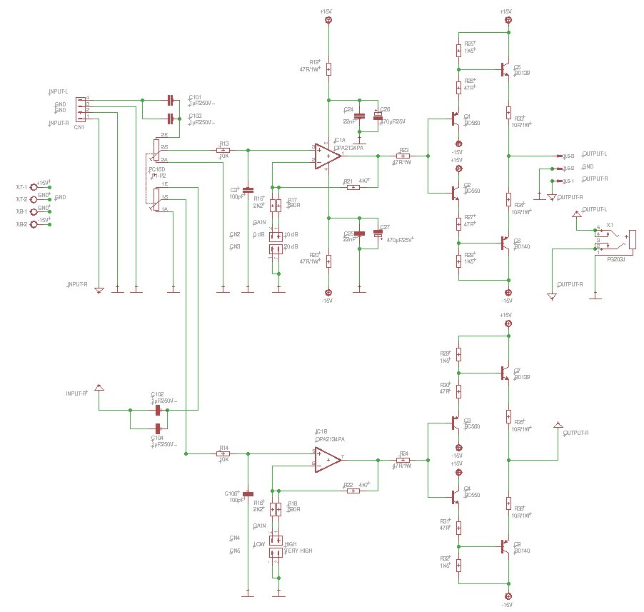

Hallo, anbei mal das Schaltbild von "meinem" Kopfhörerverstärker, den ich vor mehr als 15 Jahren nebenbei als Idee aufgebaut habe. Gehört wird mit Sennheiser HD580. Im Schaltbild nicht gezeichnet ist die symmetrische Versorgung mit Trafo, zwei dicken Elkos, Gleichrichter und zwei Festspannungsregler für +- 15V in Standardschaltung. Dioden sind 1N4148. Seitdem unverändert geblieben. Höhen werden beim leiser Stellen nicht schwächer. Ich höre damit den Unterschied zwischen "Einsteiger"-CD-Playern und "besseren" CD-Playern. Die "Einsteiger" der unteren Preisklasse sind z.B. Sony CDP211, CDP311, CDP297, Technics SL-PG340A Die "besseren" sind z.B. Denon DCD1500-2, Denon DCD920, Sony CDP791, Onkyo 6640, sogar der Onkyo DX6700. Der Unterschied ist allerdings nicht bei Popmusik heraus zu hören, sondern im Wesentlichen mit klassischer Musik, wenn die Streicher spielen und der Klang mehrerer Violinen auf den Billigplayern so als leicht schrille schwammige Masse heraus kommt, während sie auf den teuereren Geräten präzise, eher weicher klingend und eben natürlicher erscheinen. Selbst beim Sony CDP791, der früher nur 500 DM kostete, ist die bessere Wiedergabe zu hören. Das Wandlerprinzip und wieviel Oversampling da gemacht wird, halte ich eher für weniger bedeutungsvoll, wenn der Rest der Kettte sorgfältig konstruiert ist. Selbst ein Player mit nur 4-fach Oversampling kann da zu den "besseren" zählen. Interessant wird es immer an den sehr leisen Passagen, bei denen ich nahezu voll aufdrehen kann, ohne daß es zu laut wird. Da hört man manchmal die Bits schalten oder knisternde Rausch-Artefakte, die der Player aufgrund mancher Unzulänglichkeit dazu baut. Was nicht rauscht oder brummt, ist der Kopfhörerverstärker, z.B. wenn am Player "Pause" gedrückt ist. mfg
Dieter D. schrieb: > Anbei noch eine Prinzipskizze eines simplen Kopfhoererverstärkers. > Allerdings die Werte der Bauteile stimmen überhaupt nicht und da fehlen > noch ein paar Details. Hartmut K. schrieb: > Entschuldige mal, dann ist das doch genau nichts wert. Um noch etwas nachzuliefern habe ich schnell mal im Sumulator ein paar Werte eingetragen und etwas ergänzt.

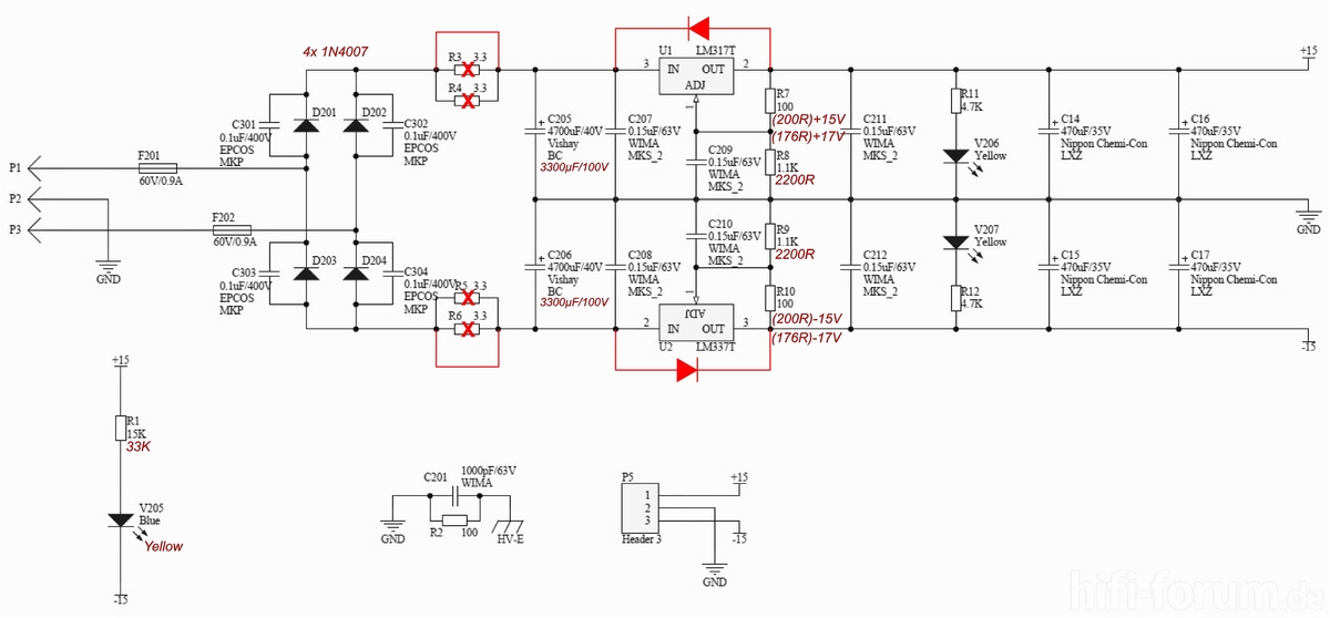

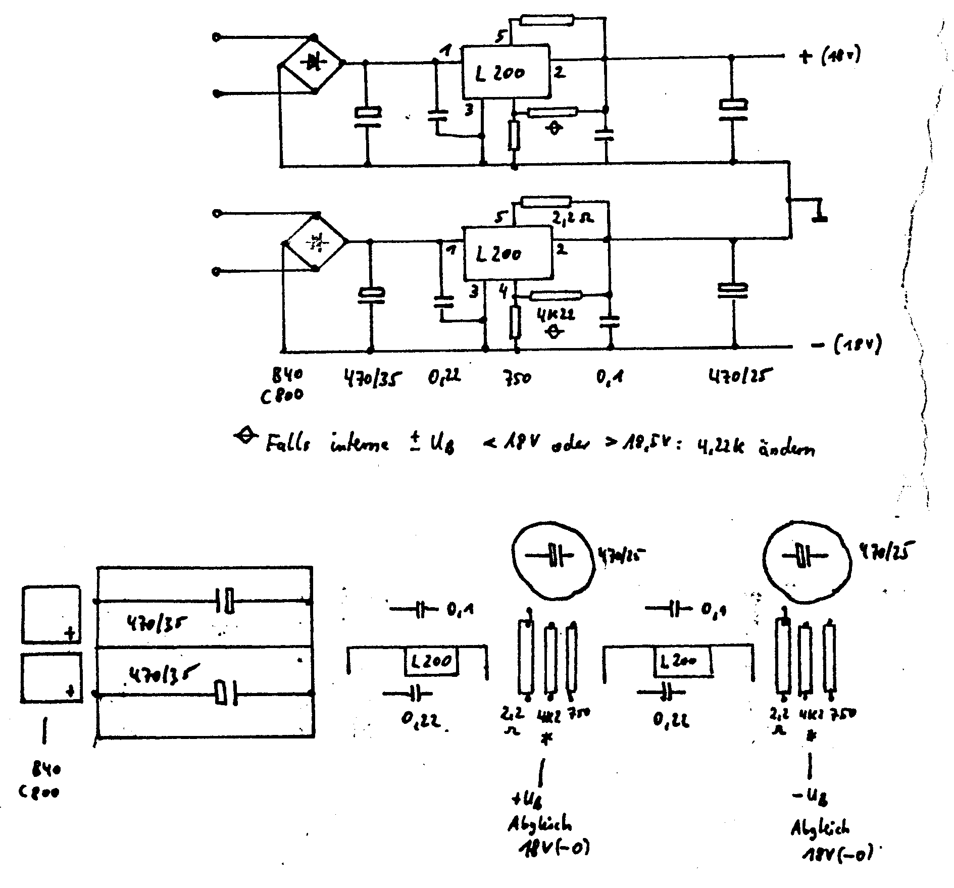

Der Vollständigkeit halber, die Stromversorgung im Anhang. Für die Eingangs Elkos finde ich 4700µF etwas übertrieben, hatte stattdessen 3300µF/100V Becherelkos(die haben da gut reingepasst) eingesetzt obwohl 2200µF hätten meiner Meinung nach ausgereicht. Die vorgegebenen +-15V hatte ich auf +-17v angehoben damit bin ich beim OPA2134 noch gerade so im grünen Bereich(max. +-18V) Den beiden Reglern habe ich noch sogenannte "Angstdioden" verpasst, da am Spannungsausgang große Kapazitäten hängen. Der Trafo ist ein GERTH 2x15V 10VA(2x333mA) mit einer Lehrlaufspannung von 19V. Das hat ganz gut gepasst. Ich habe das Teil gebaut, weil ich da eben mal Lust drauf hatte. Auch um zu testen, was in der "Praxis" mit dem Teil geht und was nicht. Die Praxis sieht immer ein wenig anders aus als die Theorie! ...und ja, ich habe mir die Mühe gemacht, alle Bauteile zu selektieren(sonst wäre das mit dem Offset wahrscheinlich in die Hose gegangen) Wie gesagt, ich will das Teil nicht in den Himmel heben. EDIT: zur Ergänzung: R3 bis R6 erschliest sich mir nicht so ganz, deswegen habe ich die durch eine Brücke ersetzt

Michael D. schrieb: > Der Vollständigkeit halber, die Stromversorgung im Anhang. Ziemlicher Schwachsinn. Was sollen die dicken Elkos am Ausgang? Das einzige, was ein linearer Regler am Ausgang ggf. gebrauchen kann, ist ein kleiner C gegen Schwingneigung (also auch kein Elko, der nützt gegen HF nix). Ist aber stark abhängig vom Layout, also ich habe schon alles von 0 ... 0,47µ gebraucht. > Für die Eingangs Elkos finde ich 4700µF etwas übertrieben, hatte > stattdessen 3300µF/100V Becherelkos(die haben da gut reingepasst) > eingesetzt obwohl 2200µF hätten meiner Meinung nach ausgereicht. Kommt ganz auf die Last an. Die dürfen sich eben auch bei maximalem Laststrom nur so weit entladen, dass der Regler das noch ausgleichen kann. > R3 bis R6 erschliest sich mir nicht so ganz, Die sollten den Einschaltstrom bei entladenen Elkos begrenzen. Den restlichen Aufwand kannst du dir aber wirklich schenken.
Michael D. schrieb: > R3 bis R6 erschliest sich mir nicht so ganz Die Widerstände schneiden die Stromspitzen beim Umpolen der Dioden ab, sind also wichtig, da weniger HF-Nebel. Der Effekt ist natürlich nicht hörbar, sondern nur meßtechnisch nachweisbar.
Peter D. schrieb: > Michael D. schrieb: >> R3 bis R6 erschliest sich mir nicht so ganz > > Die Widerstände schneiden die Stromspitzen beim Umpolen der Dioden ab, Nö, für irgendwelche "Dreckeffekte" in diesem Bereich sind die Cs parallel zu den Dioden zuständig. Die Widerstände wie gesagt nur zur Einschaltstrombegrenzung bei entladenen Elkos. Ich denke aber, darauf kann man mit ruhigem Gewissen verzichten, das dürften die Dioden wegstecken (lt. Datasheet kurzzeitig max. 30A), und schließlich ist da auch noch der Widerstand und die Induktivität der Trafowicklung.

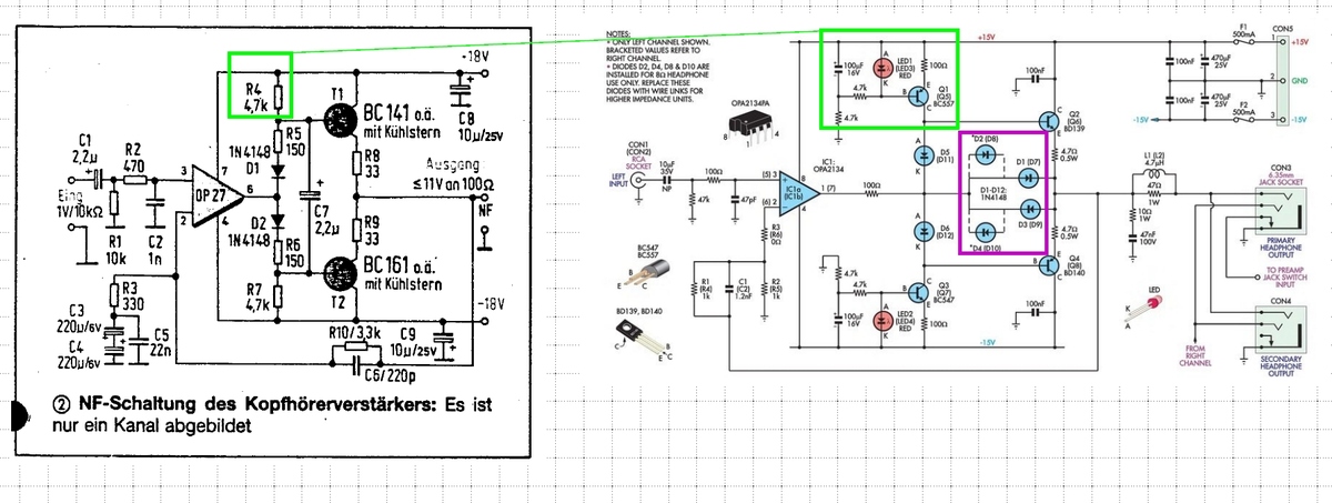

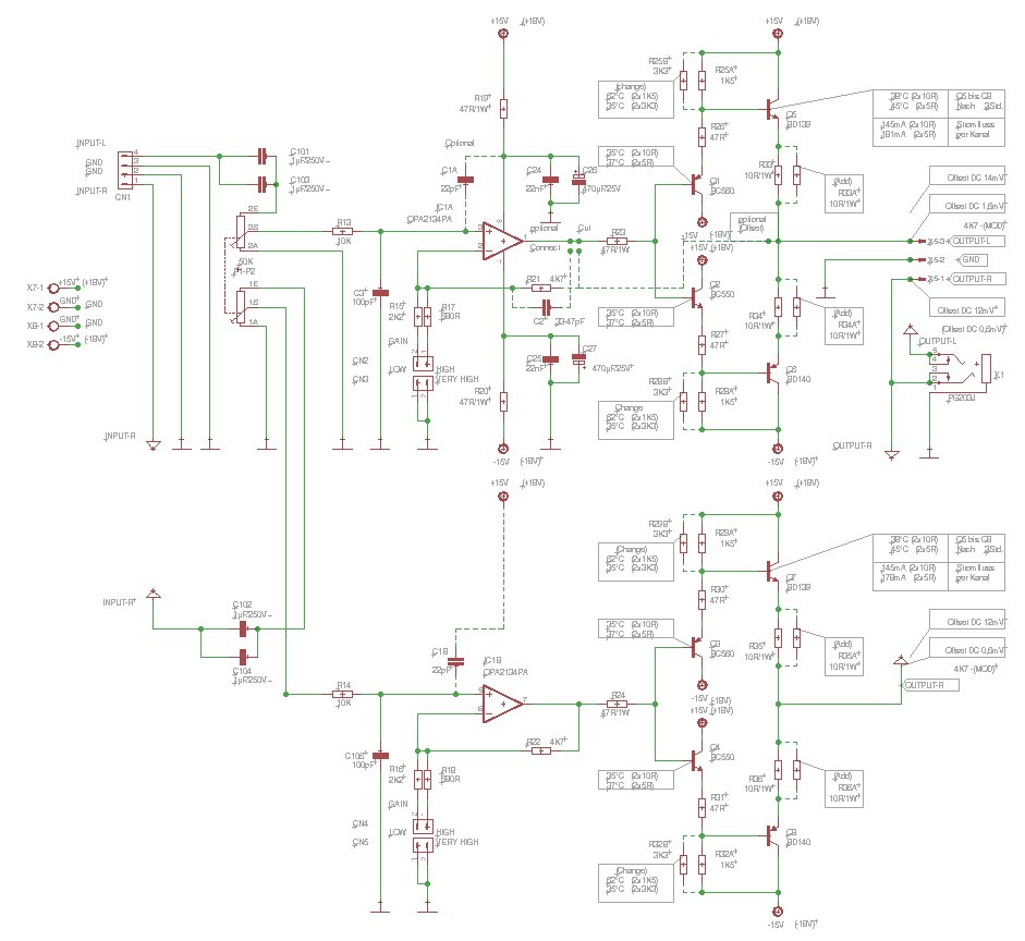

Christian S. schrieb: > Anbei mal das Schaltbild von "meinem" Kopfhörerverstärker, den ich vor > mehr als 15 Jahren nebenbei als Idee aufgebaut habe. https://www.mikrocontroller.net/attachment/566628/KopfhoererDSCI3113.JPG Den Verstärker habe ich heute mal aufgebaut, allerdings nur mit einer Single Supply. Der Sound ist schon ziemlich bombastisch. Wenn ich den Spannungsteiler R3 und R4 symmetrisch mit zwei 100k auslege, dann verzerrt der Verstärker komischer Weise. Verkleinere ich R3 auf 47k, dann sind die Verzerrungen weg, dann sind am Ausgang natürlich 13V DC statt 10V. Das dürfte aber nichts ausmachen, außer dass die Aussteuerbarkeit darunter leidet.
Michael M. schrieb: > Wenn ich den Spannungsteiler > R3 und R4 symmetrisch mit zwei 100k auslege, dann verzerrt der > Verstärker komischer Weise. Diese Unsymmetrie kommt von der Endstufe. Das liegt daran, dass der npn und pnp leicht unterschiedliche Verstärkung haben und die Kennlinie nicht ganz identisch gleich krumm verläuft. Als Sziklai-Paar, bzw. Komplementär-Darlington-Schaltung am Ausgang läßt sich das etwas kaschieren (z.B. Posting 10.08.2022 07:51).
Dieter D. schrieb: > Das liegt daran, dass der npn und pnp leicht unterschiedliche > Verstärkung haben und die Kennlinie nicht ganz identisch gleich krumm > verläuft. Ich habe jetzt mal je einen Darlington Transistor eingesetzt BC517 und BC516. Die Verzerrungen sind sogar noch schlimmer geworden. Da die Endstufentransistoren quasi als Kollektorschaltung arbeiten und deswegen schaltungstechnisch stark gegengekoppelt sind, dürften die an den Verzerrungen sowieso nicht schuld sein.

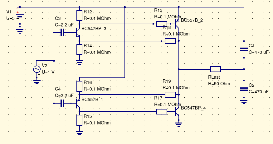

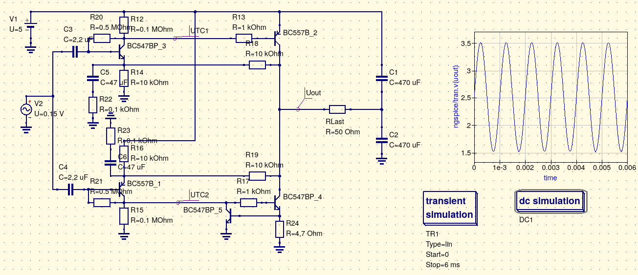

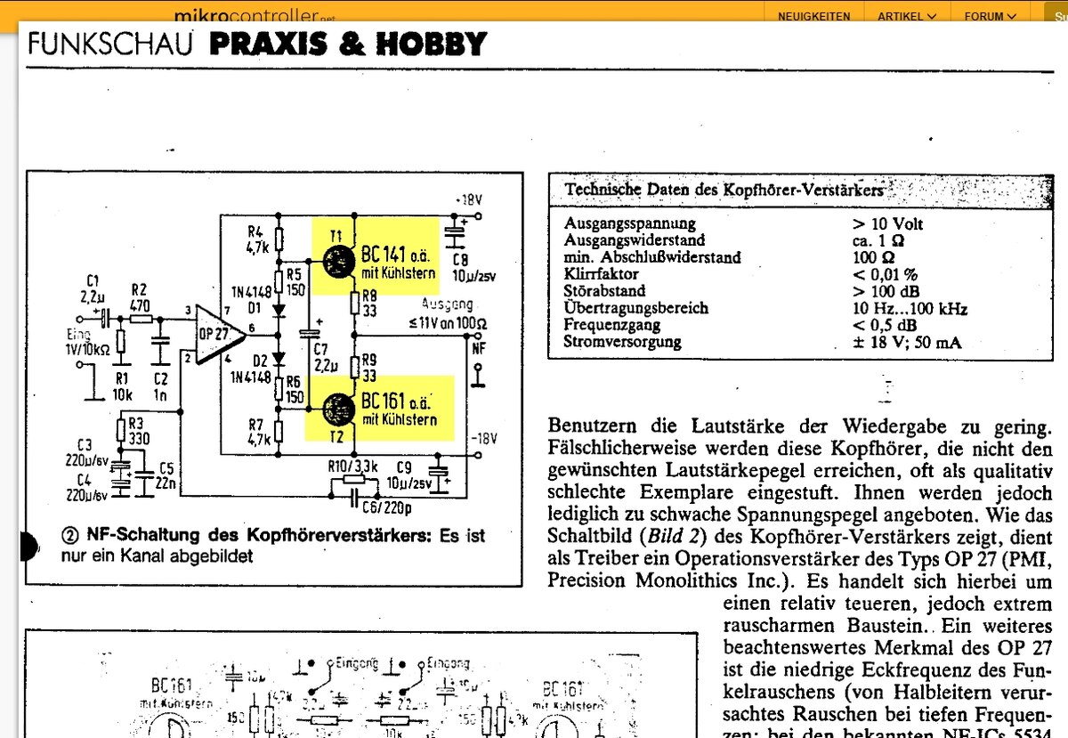

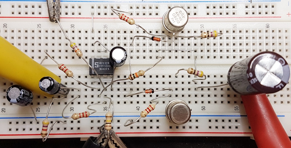

Michael M. schrieb: > Den Verstärker habe ich heute mal aufgebaut Die Schaltung sieht aus wie aus der alten Funkschau. Davon haben wir 1989 eine private Kleinserie aufgelegt. Der OP27 taugte nichts, da kamen NE5534 rein - die wir allerdings als rauscharm selektierte Exemplare für unsere Tonstudiotechnik hatten. Die Emitterwiderstände im Ausgang etwas niederohmiger, habe ich mir leider nicht dokumentiert. Versorgt wurde aus einem Ringkerntrafo mit geregeltem Netzteil, um die maximale Aussteuerung zu gewährleisten. Die Meßwerte sind vorzeigbar, sehr linearer Frequenzgang und an 600 Ohm Last bis +20dBm (7,75V) absolut sauber aussteuerbar.
#7159103

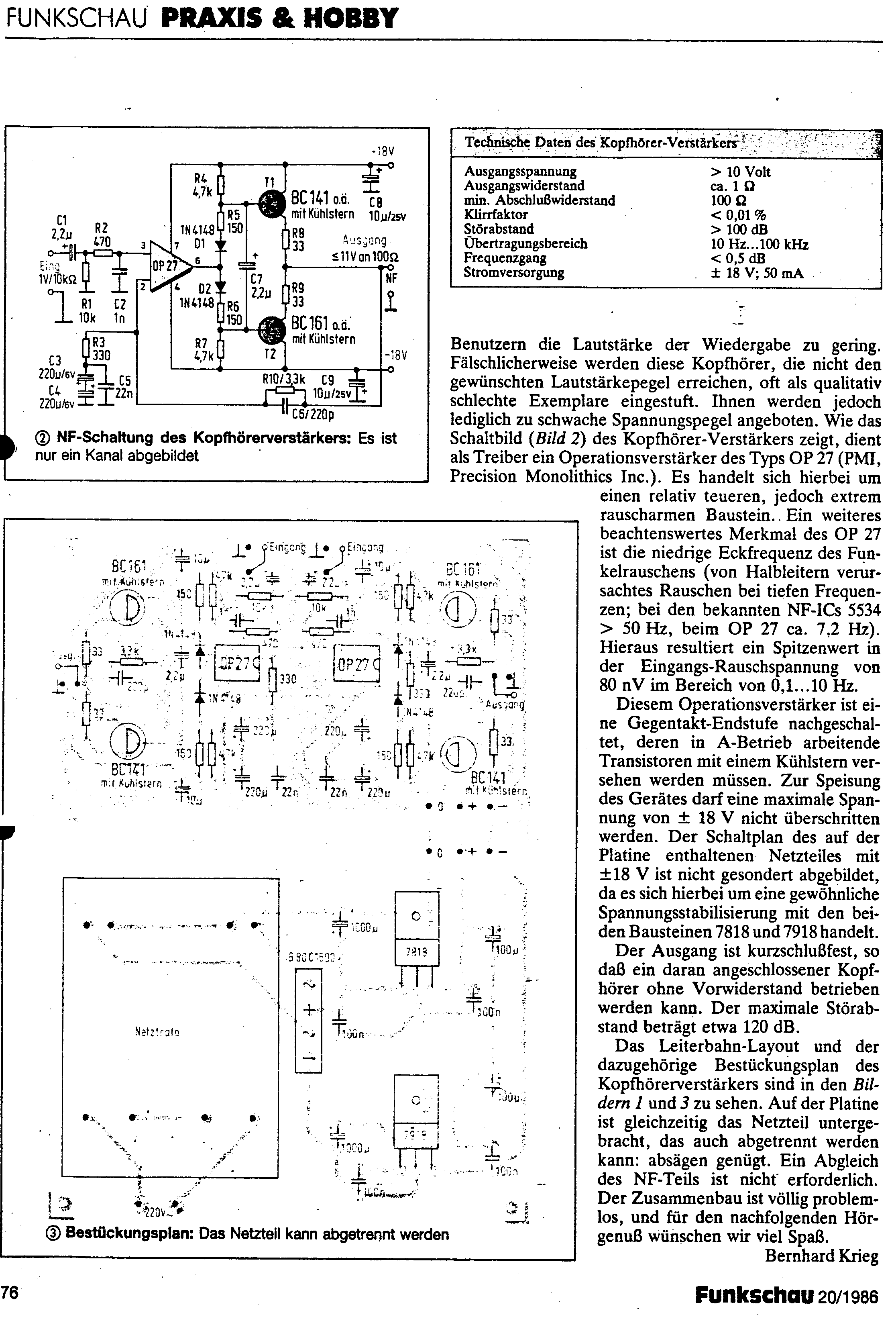

Manfred schrieb: > Die Schaltung sieht aus wie aus der alten Funkschau Die der Funkschau ist aber wesentlich besser, bipolare Versorgung, bessere Vorspannung, ordentliches Metzteil, Transistoren mit Kühlstern. Natürlich dasselbe Prinzip, mit Class-AB verstärkter OpAmp.
Udo K. schrieb: > Probiere mal R3=10k und R4=10k, R2 weglassen, R1=100K. > Der NE5532 hat bipolare Eingänge, die wollen es nicht so hochohmig. > Miss mal den Ruhestrom über die 4R7, und schaue ob das ca. 30 - 100 mA > ist. > Lass eventuell die 2k2-100uF vom Minus Eingang zu GND weg. R3 und R4 auf 10k geändert, die Verzerrung bleibt. Die Endstufe verzerrt definitiv nicht, weil die Verzerrung auch schon direkt am OP-Ausgang ist. 2k2 und 100uF weggelassen, die Verzerrung bleibt trotzdem, nur leiser. MaWin schrieb: > Es geht bei dem Widerstand nicht um die Symmetrie, sondern um PSRR. PSRR ist es auch nicht. Spannungsteiler mit Elko abgeblockt, Verzerrung bleibt.
NE532 durch einen LM358 ersetzt. Trotzdem genau das gleiche Problem mit den Verzerrungen. Erst wenn R3 halb so groß ist wie R4, dann klingt der Kopfhörerverstärker gut. Nun bin ich mit meinem Latein am Ende. Ich vermute mal, dass das Steckbrett irgendwie vermurkst ist, obwohl alle DC Spannungsverhältnisse stimmen.
Kann gut sein.
Mal geprüft ob er vielleicht auf HF schwingt?
#7159763
MaWin schrieb: > Die der Funkschau ist aber wesentlich besser, bipolare Versorgung, > bessere Vorspannung, ordentliches Metzteil, Ein geregeltes Netzteil muß sein, um die zulässige Versorgungsspannung des OPs nutzen zu können. Als Fehler sehe ich, dass die Funkschau einen Kartentrafo layoutet hat. Die sind ziemlich weich, mit 24V-AC hat man gute Chancen, die zulässige Eingangsspannug der 7818 / 7918 zu überschreiten. Außerden haben Kartentrafos ein deutliches Streufeld - ich würde damit schlechte Fremdspannungswerte erwarten.
Dieter D. schrieb: > Du misst den Spannungsabfall ... Michael M. schrieb: > Nun bin ich mit meinem Latein am Ende. Du hast noch eine Messaufgabe offen. Das könnte zu dem ähnlich sein: Beitrag "Re: Zwei Verständnisfragen zum OpAmp" Durch verschieben des Arbeitspunktes degradierst Du die Endstufe zu einem Class C Betrieb.
Dieter D. schrieb: > Du hast noch eine Messaufgabe offen. Genau das war tatsächlich das Problem. Danke für den Tipp! Hier der finale Schaltplan. Jetzt mit R5 (10k) direkt vom Ausgang vom NE532 nach GND. Die Verzerrungen sind dadurch wie weggeblasen. 😃👍
#7161419
Michael M. schrieb: >> Du hast noch eine Messaufgabe offen. > > Genau das war tatsächlich das Problem. Danke für den Tipp! > > Hier der finale Schaltplan. Jetzt mit R5 (10k) direkt vom Ausgang vom > NE532 nach GND. Die Verzerrungen sind dadurch wie weggeblasen. 😃👍 Am R5 liegt es sicher nicht. Wie hoch ist der Ruhestrom, miss denn doch mal. Häng noch 100 pF vom Ausgang vom Opamp zum - Eingang, sonst neigt die Schaltung zum Schwingen, wenn du die Verstärkung runterdrehst. Vergiss nicht die 10uF parallel zu R4.
Udo K. schrieb: > Am R5 liegt es sicher nicht. Wie hoch ist der Ruhestrom, miss denn doch > mal. Doch, genau an dem fehlenden R5 hat's gelegen. Alle anderen oben genannten Versuche sind gescheitert. Der Ruhestrom beträgt jetzt 20mA. Udo K. schrieb: > Häng noch 100 pF vom Ausgang vom Opamp zum - Eingang, sonst neigt die > Schaltung zum Schwingen, wenn du die Verstärkung runterdrehst. Kann ich noch machen, muss ich aber eigentlich nicht. Udo K. schrieb: > Vergiss nicht die 10uF parallel zu R4. Dann wird mein NF-Signal kurzgeschlossen!
#7161461
Michael M. schrieb: > > Udo K. schrieb: >> Vergiss nicht die 10uF parallel zu R4. > > Dann wird mein NF-Signal kurzgeschlossen Stimmt... so hast du halt nur eine miserable PSRR von 6 dB. Du musst dann das NF Signal über einen 47k Widerstand von VCC/2 entkoppeln
Udo K. schrieb: > Du musst dann das NF Signal über einen 47k Widerstand von VCC/2 > entkoppeln Oder R3 und R4 auf je 10k verkleinern und mit 10uF abblocken und dann von diesen Vcc/2 mit 22k an den +Eing. dran.
Udo K. schrieb: > Wie hoch ist der Ruhestrom, miss denn doch > mal. Wo soll da ein Ruhestrom herkommen? 2 Dioden gegenüber 2 BE-Strecken + 2*10R. Durch die 2*10R fließt also fast nichts. Klar, daß ohne Gegenkopplung das Ding zerrt ohne Ende. Die 2,2k als Treiber für die Endstufen sind auch nicht der Bringer. Man kann da nur sehr wenig von den 20V aussteuern, damit noch ein Bassisstrom fließt. Der Profi nimmt daher Bootstrap oder Stromquellen. Dann muß man nicht mehr 20V nehmen und damit nicht mehr soviel verheizen.
#7161552
Peter D. schrieb: > Wo soll da ein Ruhestrom herkommen? > 2 Dioden gegenüber 2 BE-Strecken + 2*10R. Durch die 2*10R fließt also > fast nichts. Klar, daß ohne Gegenkopplung das Ding zerrt ohne Ende. Es sind 20 mA gemessen. Das reicht für ca. 40 mA reinen Klasse-A Betrieb, also praktisch blasen dir damit alle gängigen Kopfhörer das Trommelfell weg. > Die 2,2k als Treiber für die Endstufen sind auch nicht der Bringer. > Man kann da nur sehr wenig von den 20V aussteuern, damit noch ein > Bassisstrom fließt. Der Profi nimmt daher Bootstrap oder Stromquellen. > Dann muß man nicht mehr 20V nehmen und damit nicht mehr soviel > verheizen. Die 2.2k sind schon Ok, den begrenzen den maximalen Strom wenigstens etwas. Alle halbwegs modernen Kopfhörer brauchen sowieso nicht so viel Spannung, die laufen auch direkt am Line-Out ohne Probleme. Das einzige, was ein KHV heutzutage noch zu tun hat, ist eine Volumeneinstellung. Der Rest ist Marketing.
Hier nochmal die letzte Änderung mit dem Spannungsteiler R3 und R4 jetzt mit je 10k. Bei Stereobetrieb bräuchte dieser Spannungsteiler nur einmal aufgebaut zu werden und man kann dann einen zweiten R2 (22k) zum linken Kanal leiten (+Eing. vom zweiten OPV im DIL 8 Package).
#7161676

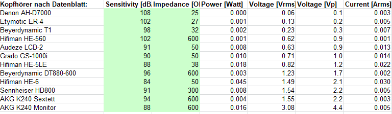

Gibt es such fertig zu kaufen Fiio E6 <- den hab ich (kein Tippfehler 2 i) Es gibt aber jede Menge Nachfolgemodelle. mit noch besseren Klang. Und der E6 war schon Klasse.
Udo K. schrieb: > Alle halbwegs modernen Kopfhörer brauchen sowieso nicht so viel > Spannung, > die laufen auch direkt am Line-Out ohne Probleme. Das sehe ich genauso. Deswegen überlege ich mir gerade, ob ich den Verstärker nicht lieber in die Küche stelle und einen 8 Ohm Lautsprecher daran anschließe. Dann kann ich morgens zum Kaffee über den MP3-Player meine Lieblingsmusik hören. Der MP3-Player hat am Ausgang eine 3,5mm Stereoklinkenbuchse. Das würde also passen. Die beiden 10 Ohm Emitterwiderstände R10 und R11 könnten dann noch auf 4R7 verkleinert werden. Dadurch wird der Ruhestrom auf 40mA ansteigen. Kühlsterne sind dann auf jeden Fall erforderlich!
#7161702
Ich hab den Fiio damals wegen der EU gekauft. Die haben mein Ei-Teil auf 80% der Normleistung gepatcht wegen der EU. Erst als ich es selbst zurück gepatcht habe ging es wieder. Naja, ein Dicken Kopfhörer ist nicht der Bringer im ZUG. Den muss ich ja schleppen. Ergo, 2 Euro-Bahnkopfhörer und Fiio, halt. Der ist so süss der passt neben den Handy in die Hemdtasche. Und genau wegen der EU haben die meisten Kopfhörer eine Begrenzung. Da muss man dann das Signal hin und wieder nach pushen. Witzig weise habe ich den Effekt nur bei Kabel. Bei BT macht der Verstärker des Kopfhörers eh was er will . ;)
#7161732
Udo K. schrieb: > Alle halbwegs modernen Kopfhörer brauchen sowieso nicht so viel > Spannung, So allgemein stimmt das aber nicht. Es gibt durchaus moderne Kopfhörer, die ordentlich angeblasen werden wollen. Allerdings tendenziell natürlich eher im Studiobereich.
Hallo, Manfred schrieb: > Der OP27 taugte nichts... Warum nicht? rhf
#7161738
Michael M. schrieb: > Hier nochmal die letzte Änderung mit dem Spannungsteiler R3 und R4 jetzt > mit je 10k. Die 100 pF sollen direkt vom "-" Eingang zum OPV Ausgang geschaltet werden. Die Emitterfolger machen eine zusätzliche Phasendrehung bei hohen Frequenzen, und die 100pF überbrücken die Emitterfolger. Das hängt aber auch von der Bandbreite des OPV und der Schleifenverstärkung im Vergleich zu den Emitterfolgern ab.
#7161749
Roland F. schrieb: >> Der OP27 taugte nichts... > > Warum nicht? Der geht genauso. Aber sowohl OP27 also auch der NE5532 ist heute nicht mehr aktueller Stand der Technik. Wobei beide rauschmässig deutlich besser sind, als das 10 kOhm Potentiometer am Eingang. Verzerrungen sind bei beiden nicht mehr hörbar. Die PSRR ist sowieso vom 10 kOh || 10 uF Spannungsteiler bestimmt. Bringt also nichts mehr, schon ein TL072 wäre ausreichend.
#7161750
Wonneproppen schrieb: > So allgemein stimmt das aber nicht. Es gibt durchaus moderne Kopfhörer, > die ordentlich angeblasen werden wollen. Allerdings tendenziell > natürlich eher im Studiobereich. Ja klar gibts die auch noch. Aber nur aus Marketinggründen, um sich von der Masse abzusetzen. Die besten Messergebnisse hatten zumindest vor ein paar Jahren In-Ear Kopfhörer wie Sennheiser CX-3000ii, die laufen alle problemlos an jeder Klinke.
Michael M. schrieb: > Genau das war tatsächlich das Problem. Danke für den Tipp! Freut mich, dass es nun geht. Michael M. schrieb: > Hier nochmal die letzte Änderung mit dem Spannungsteiler ... Übrigens das Problem wäre auch nicht aufgetreten, wenn die Widerstände R8, R9, R10 und R11 Toleranzen von mindestens 5% bis 10% gehabt hätten. Zum Beispiel R9 kleiner als R8 und zugleich R11 größer als R10 (falls ich mich nicht vertan habe). Das hätte die gleiche Wirkung gehabt. Bei der Schaltung kann noch das Aussteuerverhalten bei großen Signalamplituden verbessert werden. Dazu werden R8 und R9 durch einen JFET ersetzt oder parallel geschaltet. Bei einem großen Hub wird die Differenzspannung an R8 am Scheitel klein, es fließt weniger Strom durch den Widerstand. Wenn zum Beispiel der Ausgang auf U/2 liegt, dann stehen 10V/2,2k ungefähr 4mA zur Verfügung, mal beta=100 (Verstärkung Transistor) kann dieser bis zu 400mA aufgesteuert werden. Wenn der Ausgang auf 0,9*U liegt, dann stehen dann fließen durch R8 nur 1,5V/2,2k ungefähr 0,7mA zur Verfügung, mal beta=100 (Verstärkung Transistor) kann dieser bis zu 70mA aufgesteuert werden. Bei einer Last von 32 Ohm ergibt sich damit damit ein Spannungsabfall von 2,24V. Daraus ist ersichtlich, dass an einer Last von 32 Ohm der volle Hub von ungefähr 8V für die positive Halbwelle nie erreicht werden kann.
Naja, ich übertrieb es und schickte den unteren Transistor ins elektronische Jenseits. Die Versorgungsspannung erhöhte ich von 20V auf 28V. Den Widerstand des oberen Transistor machte ich so viel grosser und die Last so klein, dass als Hub an der Last nur noch 2V waren. Damit lag am Emitter des unteren Transistors eine Spannung von 14V an. Die Basis lag fast auf 25V. Die Differenz war rechnerisch 11V. Die Basis Emitter Sperrspannungsfestigkeit beträgt jedoch nur 6V. Der Transistor brach durch. In umgekehrte Richtung für den anderen Transistor ist das auch möglich. Das Bild enthält den Versuchsaufbau noch mit 20V und positive Amplitude nur bis 10V (regelbares Netzteil bis 15V).
#7162205
Udo K. schrieb: > Es sind 20 mA gemessen. Das reicht für ca. 40 mA reinen Klasse-A > Betrieb, > also praktisch blasen dir damit alle gängigen Kopfhörer das Trommelfell > weg. Ansonsten 1,5W, Verstärker für die Schwerhörigenabteilung.
Dieter D. schrieb: > Zum Beispiel R9 kleiner als R8 und zugleich R11 größer als R10 (falls > ich mich nicht vertan habe). Das hätte die gleiche Wirkung gehabt. Ja, ich hab's gerade getestet. R9 von 2k2 auf 1k8 geändert und das Verzerrungsproblem war auch weg. Der unsymmetrische Spannungsteiler in der Endstufe sieht dann aber nicht mehr wie eine gesunde Konstruktion aus. Dieter D. schrieb: > Bei der Schaltung kann noch das Aussteuerverhalten bei großen > Signalamplituden verbessert werden. Dazu werden R8 und R9 durch einen > JFET ersetzt Bevor ich diesen Aufwand treibe, erhöhe ich lieber die Versorgungsspannung von 20V auf 30V und ersetze den 2k2 von R8 und R9 durch je einen 3k3 Widerstand.
#7162515
Manfred schrieb: > Die Schaltung sieht aus wie aus der alten Funkschau. Welche aktuellen (höherwertigen) Transistoren würde man heute anstatt der BC161 und BC141 hernehmen, die auch für 32Ohm KH geeignet wären?
#7162583
Tom schrieb: > die auch für 32Ohm KH geeignet Widerstandswerte R4-R9 dritteln, C7 verdreifachen, Rest kann so bleiben, BD135/6 sind stärker aber vor allem besser kühlbar.
Tom schrieb: > Manfred schrieb: >> Die Schaltung sieht aus wie aus der alten Funkschau. Nö, die aus der Funkschau ist sogar erheblich besser. Mit R5, R6 wird der Endstufe ein ordentlicher Arbeitspunkt (Ruhestrom) verpaßt. Und C7 vergrößert die Aussteuerfähigkeit, da er Basisstrom liefert, wenn R4 oder R7 am Anschlag sind. Der zusätzliche Basisstrom kommt vom OPV über die dann leitende Diode der Gegenrichtung. Früher haben die Leute über die Schaltungen noch nachgedacht. Nur weil man eine Schaltung nicht versteht, kann man nicht einfach mal eben Bauteile weglassen.
#7162681
Peter D. schrieb: > Und C7 Hat noch eine weitere Funktion. Diese verkleinert den Plop beim Einschalten des Verstärkers. Relevant hierfür ist die Zeitkonstante 150 Ohm und 2,2 µF. R5 und R6 verhindern auch zu hohe Strompeaks für die Ausgangsstufe des Operationsverstärkers. Bessere Geräte hatten R5/6 als NTC oder/und D1/2 so angebracht, dass diese durch den Kühlstern mit erwärmt wurden zur Temperaturkompensation des Ruhestroms. Schau mal, ob in einer der späteren Funkschau das noch als Leserzuschrift abgedruckt zu finden ist.
Peter D. schrieb: > Und C7 vergrößert die Aussteuerfähigkeit, da er Basisstrom liefert, wenn > R4 oder R7 am Anschlag sind. Ich habe das kurz simuliert, wie sich das auswirkt.

Hier habe ich https://320volt.com/en/hi-fi-stereo-headphone-amplifier-circuit/ einen Schaltplan für einen KHV gefunden den ich gerne besser verstehen möchte. Für was sind die Dioden D1 - D4? Welche Funktion haben die Bauteile im Kasten bei Q1 und LED1? Vor- bzw. Nachteile zum einfachen Widerstand wie in der Funkschau?
#7286068
Tom schrieb: > Welche Funktion haben die Bauteile im Kasten bei Q1 und LED1? Ausgangsstrombegrenzung. Die Spannung über den Endstufen-Emitterwiderständen wird auf 1 bzw. 2 Uf begrenzt.
Tom schrieb: > Welche Funktion haben die Bauteile im Kasten bei Q1 und LED1? Vor- bzw. > Nachteile zum einfachen Widerstand wie in der Funkschau? Konstantstromquellen..Ja, besser als ein Widerstand, weil der Spannungsabfall an D5/D6 unabhängig von der Aussteuerung gleich bleibt. Da aber d5 nach plus und D6 nach minus geht, wird zwar der Strom und damit Spannungsabfall bei Aussteuerung Richtung plus an D5 geringer, aber gleichzeitig steigt die Spannung am Widerstand fur D6 und somit steigt der Strom durch D6, die Differenz zwischen Anode D5 und Kathode D6 bleibt gleich, zumindest ähnlich, so schlimm sind Widerstände also auch nicht, nur etwas unlinearer. Tom schrieb: > Für was sind die Dioden D1 - D4? Schwachsinn. Provozieren starke Unlinearität. Nehmen Ausgangsstrom aus den Konstantstromquellen, wenn die Ausgangstransistoren Q2,Q4 es über die 0.47 Ohm Strombegrenzungswiderstände nicht mehr schaffen. Da die Konstantstromquellen nicht stark belastbar sind, brechen die dann zusammen und die Ansteuerung der Ausgangstransistoren gleich mit. Könnte man also eher als Ausgangsstrombegrenzung als als Ausgangsstromverstarkung betrachten. Aber der OpAmp Ausgang liefert trotzdem Strom. Clippt aber grob unlinear. Ich wurde sie weglassen, oder durch einen Widerstand von 100 Ohm ersetzen.
#7286173
ArnoR schrieb: > Tom schrieb: >> Welche Funktion haben die Bauteile im Kasten bei Q1 und LED1? > > Ausgangsstrombegrenzung. Die Spannung über den > Endstufen-Emitterwiderständen wird auf 1 bzw. 2 Uf begrenzt. Da habe ich aus Versehen den falschen Text vom Tom zitiert, es sollte natürlich dieser Bezug sein: Tom schrieb: > Für was sind die Dioden D1 - D4?
#7286858
Hartmut K. schrieb: >> Wenn wenigstens der Offset am Ausgang mit einem ordentlichen >> Koppelkondensator geblockt würde. > > Na, dann soll er doch einen einbauen (nur möglichst keinen Elko). Gefahr > erkannt - Gefahr gebannt. Also gegen einen bipolaren Elko spricht absolut nichts, wenn der groß genug ist. Günstige und relativ platzsparende Lösung.
Shorty schrieb: > Also gegen einen bipolaren Elko spricht absolut nichts, wenn der groß > genug ist. Günstige und relativ platzsparende Lösung. Elkos im Signalweg, die nicht mit Gleichspannung vorgespannt werden, erzeugen Verzerrungen.
#7287845
Mein Kopfhörerverstärker mit 2 NE 5532 AP echte , kein China Fake...ist gar nicht mal so schlecht trotz seines betagten Alters. Edelschmieden benutzen den schon sehr lange. Wer ungleiche Ohren hat verbaut für jeden Kanal ein separates Poti, das belebt bei richtiger Einstellung den Stereo- Klang erheblich. Mehr brauche ich eigentlich nicht, Tinnitus rauschen kann man leider nicht unterdrücken... Leider werden solche speziellen Audio Chips oft gefälscht. Auch die von Burr und Brown sind nicht alle echt die man teuer kaufen kann. Wer so was in China bestellt ist selber schuld. Ps: Einen schon lange nicht mehr erhältlichen Schrittmotoren Treiber von Philips habe ich in Polen gefunden und gekauft. Aus China gäbe es die auch, aber ich traue denen nicht über den Weg.
#7293014
@ArnoR + Michael B Danke euch! Ich würde noch ein Poti für die Lautstärkeregelung einfügen. Im groben sehe ich zwei Varianten, einmal Kondensator vor oder nach dem Poti. Auf den ersten Blick erscheint es mir sinnvoller, wenn man den (Block-)Kondensator vor das Poti setzt, hat man den Vorteil, dass man den Kondensator kleiner Wählen kann, da R von der Quelle und R vom Poti hochohmiger sind. Was sind die pros/contras für die zwei Varianten?
#7293041
Tom schrieb: > Auf den ersten Blick erscheint es mir sinnvoller, wenn man den > (Block-)Kondensator vor das Poti setzt, hat man den Vorteil, dass man > den Kondensator kleiner Wählen kann, da R von der Quelle und R vom Poti > hochohmiger sind. Die Grenzfrequenz ergibt sich aus Kapazität und Lastwiderstand. Setzt man den Kondensator vor das Poti, ist das Poti die Last, mit dem Kondensator hinter dem Poti ist der Eingangswiderstand der Schaltung die Last.

Tom schrieb: > Was sind die pros/contras für die zwei Varianten? Erste Variante: R3 und C3 sollen HF-Einstreuungen vom OP fern halten. D.h. es sollen Radioeffekte vermieden werden. Der Klickpaek beim Einstecken ist nicht so steil. Eingangsimpedanz liegt bei ca 40kOhm. C18 hält DC-Anteile fern, damit es nicht rumpelt beim Drehen am Poti. Zweite Variante: Bauteile gespart. Es wird mit unter 50k die vorhergehende Stufe belastet, weil das Poti ein invertiertes Signal bekommt. Es wird dadurch auch die logarithmische Kennlinie des Potis verändert. Die Leitungen zum Poti dürfen nicht zu lange werden.
#7293653
Der TL072 gehört jetzt nicht gerade zu den "Spezialisten" in Sachen Audio....Da gibt es deutlich besseres auch neben den teuren Burr& Brown Dingern.
