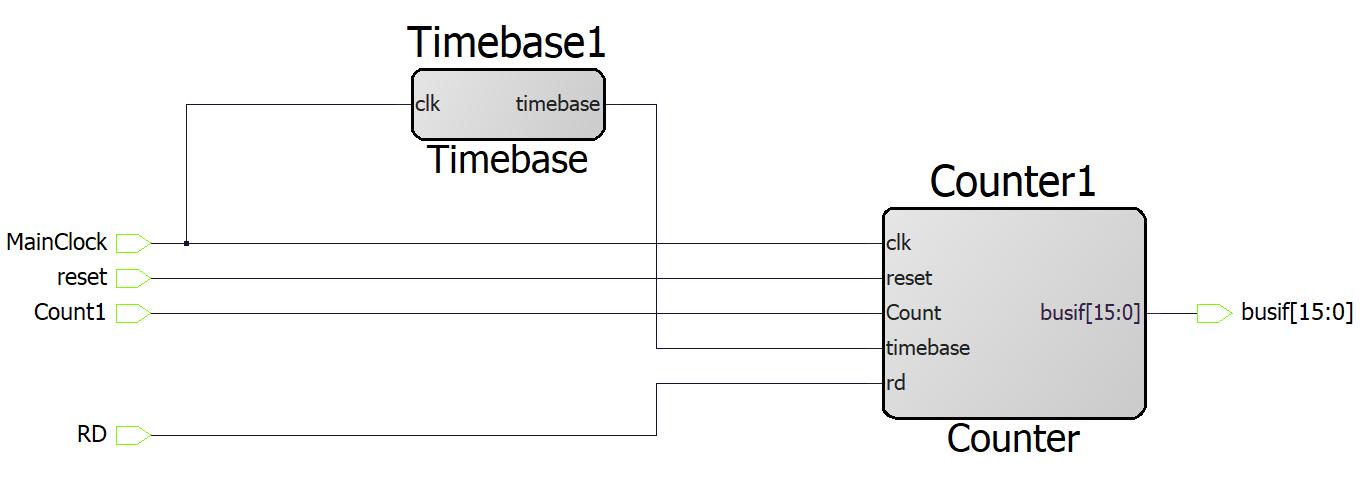

ich möchte einen Impulszähler konstruieren. Die Rahmenbedingungen sind:
- systemtakt 20MHz
- Impulse (>= 1us) sollen gezählt werden
- periodisch (z.Zt. 100ms) soll das Ergebnis gepuffert, der Zähler
zurückgesetzt,neu gestartet werden und weiterlaufen während dann das
gepufferte Ergebnis seriell übertragen wird
Die serielle Übertragung kommt später, wenn der Zähler mal läuft.
Aktuell funktioniert die Zählung in der Pre-Synth Simulation.
Der Synthesizer meint allerdings die Signale "Count" und "timebase"
wären ungenutzt (Toplevel.srr Zeile 141ff). Ausserdem werden noch
diverse Register rausoptimiert, was ich noch nicht einordnen kann.
Ich denke mal da habe ich was nicht synthetisierbares konstruiert.

Wer kann mir den entscheidenen Tipp geben?
Vielen Dank,
Markus

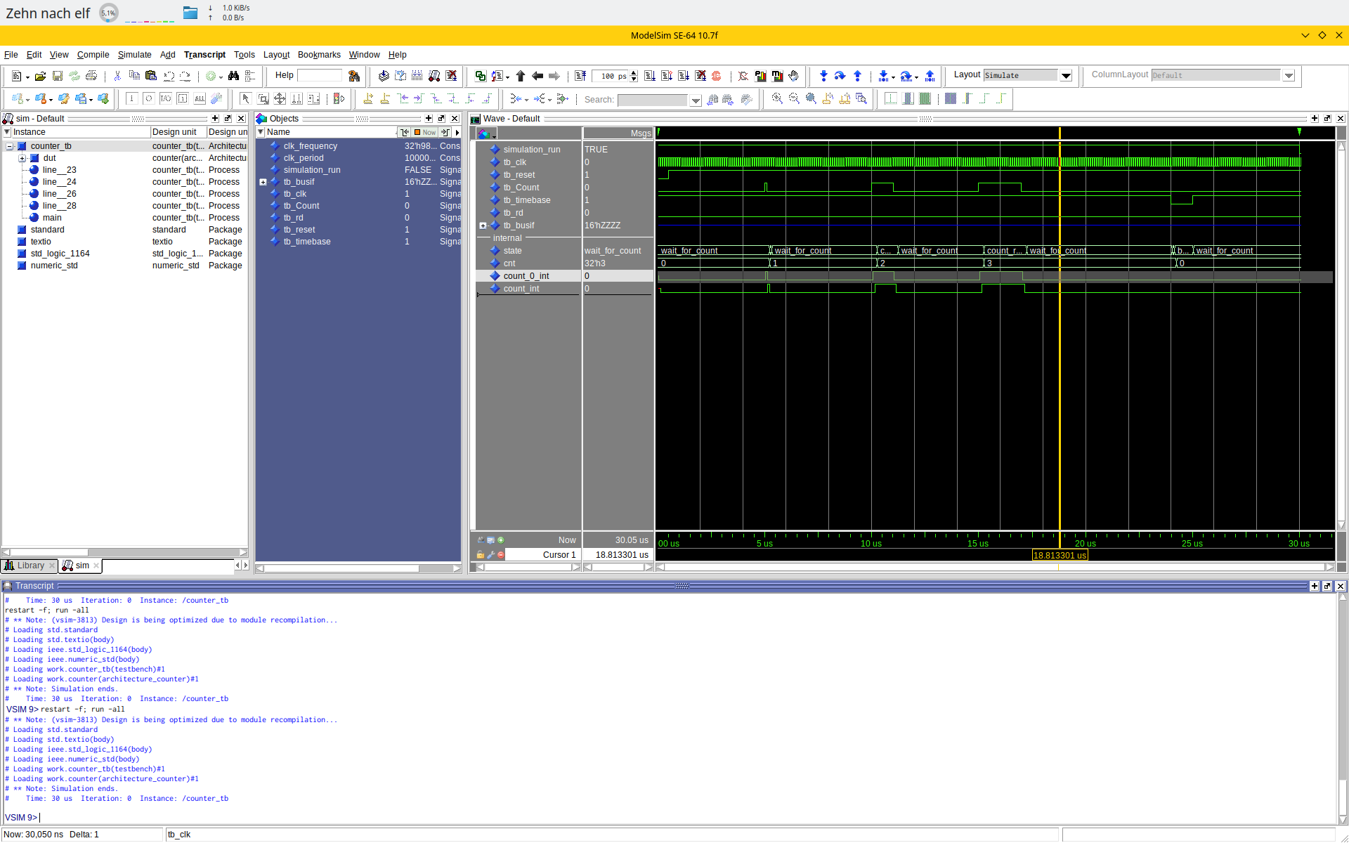

Ich habe den Counter jetzt in einer Statemachine realisiert. In der
Pre-Synth Simulation funktioniert das wie gewünscht. In der Post-Synth
Simulation habe ich bei der funften clk-Flanke einen undefinierten
Zustand.
Wo kann der Mist wieder herkommen?

Markus
Gast #7184757
Habs gefunden. Das Problem war, daß "timebase" bei reset nicht
initialisiert wurde:
