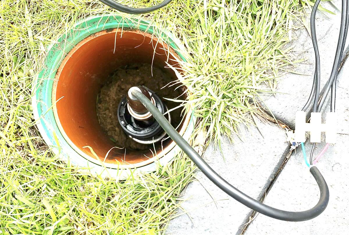

ich möchte im 1" Rohr meines stillgelegten Brunnen den
Grundwasserspiegel erfassen. Das Rohr ist ca. 7m tief. Bisher habe ich
den Wasserspiegel mit einem Lot gemessen. Im Winter liegt er bei 2m und
im Sommer bei 3,8m. Gerne würde ich die Messung automatisch durchführen
und aufzeichnen. Das ganze ist allerdings durch den geringen
Rohrdurchmesser nicht so einfach. Die US Sensoren sind dafür nicht
brauchbar. Eine "bezahlbare" Pegelsonde mit Kapillarrohr ist im
Durchmesser zu groß.
Habe schon versucht mit einem Seilzug Poti (3m) zu arbeiten, das
scheitert allerdings an der großen Ungenauigkeit. Hatte dazu an das Seil
ein Gewicht mit einer 1m langen Verlängerung angehängt. Es war so
ausgemessen, dass es durch den Auftrieb im Rohr an der Wasseroberfläche
schwamm. Wenn der Wasserspiegel um 2-3cm verändert wurde, führte es
nicht sofort zu einer Lageveränderung, sondert das Gewicht rutschte erst
weiter runter, nachdem es völlig frei von Wasser war. Der Seilzug hat
eine relativ hohe Vorspannung. Dadurch musste ich einen großen V2A
Bolzen anhängen. Hinzu kommt noch, dass das Rohr nicht 100% senkrecht
verläuft und das Gewicht bzw. Das Seil teilweise am Rohr anliegt.
Hat jemand von euch eine Idee wie ich die Messung realisieren kann?

von Ingo G. (tueftler12)
Ich hatte schon mit einem Drucksensor an einem 4m langem Rohr
experimentiert. Es gibt aber mehrere Probleme:
 - Temperaturdrift des Sensors (er liegt direkt an der Erdoberfläche auf
   dem Rasen (-20° - +30°)
 - Volumenänderung der Luftsäule im Rohr durch die Temperaturänderung
   Sommer - Winter
 - Verändert sich der Wasserspiegel durch die Diffusion der Luft in das
   Wasser?
 - Wenn ich das Messrohr in das Brunnenrohr einschiebe wird die Luft im
   unteren Bereich abgekühlt und verändert ihr Volumen, was auch zu
   Druckänderungen führt
Das Problem hier ist der Platz. Im Rasen befindet ich ein 30cm langes
100er HT Rohr mit einem Deckel. In diesem kleinen Raum liegt das Ende
des Brunnenrohres. Da passt nicht viel hinein. In direkter Nähe ist die
Ladestation des Mähroboters, dort kann ich 24V abgreifen.

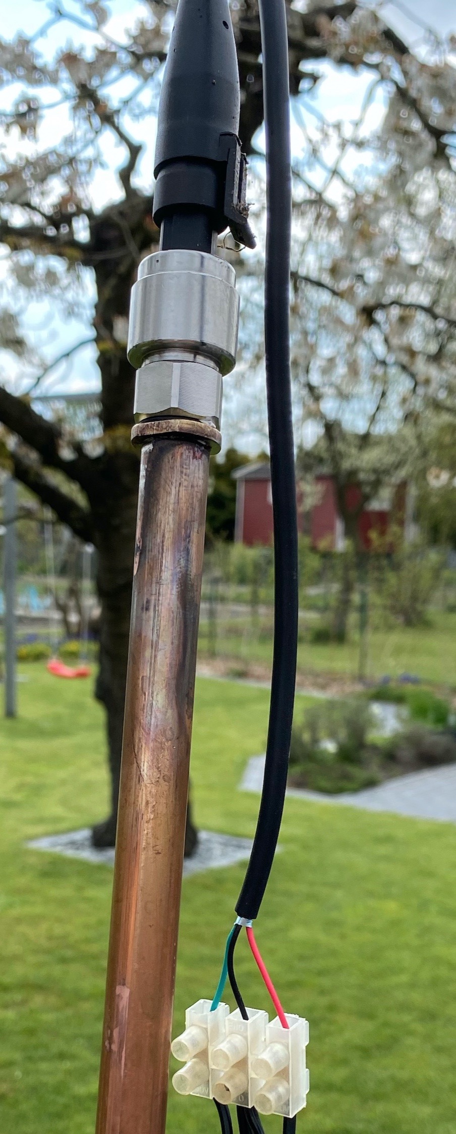

Bei dem vorgeschlagenen Sensor von ALI muß man beachten, daß das
bestellte Kabel lang genug ist und erst über dem Wasserspiegel
verlängert werden kann, weil das Kabel auch eine Luftausgleich-Kapillare
aufweist um barometrische Druckänderungen zu kompensieren. Wenn dieser
Luftausgleich nicht stattfinden kann, dann gibt es Meßfehler.

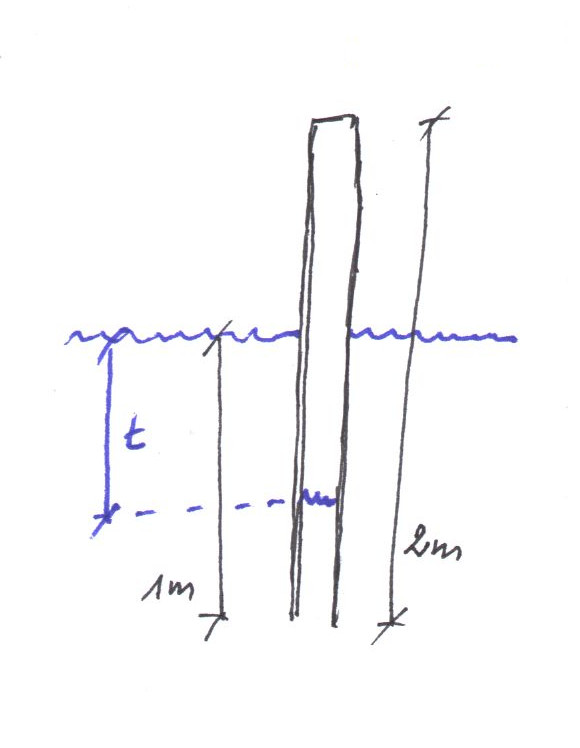

Rohr 1m lang, oben verschlossen und dann 1m untergetaucht?
Differenzialgleichung brauchts nicht, eine quadratische Gleichung
reicht.
Mit p x V = const. und dem Wissen um den Wasserdruck in der Tiefe t
kommt man nach etwas Umgeforme auf t^2 + 10 x t - 10 = 0. Aufgelöst
ergibt das t = 0.916 und folglich einen Wasserstand im Rohr von 91.6cm
unter der Oberfläche.
Die Druckanzeige wird daher nicht 100 mbar sondern 91.6 mbar auswerfen.
Die Anzeige ist dabei NICHT linear zur Tiefe, eben wegen t^2.
In die Gleichung von oben geht auch die Länge des Rohres ein. Das führt
dann zu noch wilderen Zusammenhängen. Glaubs mir - das willst du nicht
haben!

von Wolle G. (wolleg)
> reicht.
Wahrscheinlich ein Missverständnis.
Das Rohr ist beliebig lang und am oberen Ende befindet sich das
Differenzdruckmessgerät.
Der  Behälter (oder Brunnen) ist zunächst leer. --> Differenzdruck =
Null
Jetzt steigt der Wasserstand auf  1m über die untere Rohröffnung.
Wie könnte man den Druck berechnen, den das Differenzdruckmessgerät dann
anzeigen würde.
von Georg (Gast)
> anzeigen würde.
Garnicht, wenn nicht die ganze Vorrichtung hermetisch dicht ist, und das
für Monate oder Jahre. Und selbst wenn löst sich z.B. Sauerstoff in
Wasser (Fische fragen).
Das Verfahren ginge nur dann, wenn man zuvor den Brunnen leert, wieder
füllt und gleich danach so eine Messung durchführt.
Georg
Das hatten wir schon und wird als bekannt vorausgesetzt.
Mir geht es "nur" um ein konkretes Rechenbeispiel (hier mit 1m), da mir
dazu nicht der richtige Weg einfällt.
von Jester (Gast)
> Null
> anzeigen würde.
> Null
> anzeigen würde.
Bei dieser depperten Anordnung ist die Rohrlänge NICHT beliebig - geht
diese (genauer: das Volumen der Rohrleitung aber auch die genaue Form
der gefluteten Steigleitung) in die Rechnung ein!
Die Lösung leitet sich ab aus p x V = const. und dem Wissen um den
Wasserdruck in der Tiefe: 2 Formeln und 2 Unbekannte und „jede Menge“
unnötiger Parameter -- geschuldet dem selten dämlichen Verfahren, das
nebenbei noch jede Menge andere unschöne Effekte zeigt.
Warum ist das so? Durch hydrostatischem Druck UND Luftdruck wird Wasser
in die Steigleitung gepresst. Je höher der Wasserpegel im Rohr steigt,
umso mehr nimmt der hydrostatische Druck ab.
Der Gegendruck entsteht durch die Kompression der Luft (oben im
geschlossenen Rohr). Entscheidend dafür ist das Volumen der
eingeschlossenen Luft. Bei großen Volumen steigt der Druck langsamer,
lässt den Wasserpegel höher steigen.
Du hast somit zwei Effekte, die den Wasserpegel beeinflussen - ergo eine
quadratische Abhängigkeit und folglich keinen linearen Zusammenhang
zwischen Eintauchtiefe und gemessenem Druck.
Nochmals: die Herleitung ist nicht schwierig. Mach dir eine Skizze,
stelle beide Gleichungen auf, löse dieses Mini-Gleichungssystem - und
voila!

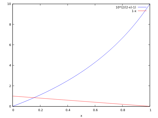

von Dieter (Gast)
Du bist jetzt bei einem anderen Messverfahren. Das laesst sich am besten
grafisch loesen.
http://electronics.bplaced.net/ioe_das_thema/vorwiderstand_und_LED.html
Widerstandsgerade entspricht
Rohrhoehe eingedrungen und  Schwerkraft als Gegenkraft
Kompressionsgegendruck verläuft ahnlich nichtlinear. Hat aber eine
Asymptote bei maximalen Wasserstand im Rohr.
x-Achse: Pegelhoehe
y-Achse: Druckwert
> voila!
Wie schon mal weiter oben betont:
Auch wenn eine Berechnung sehr einfach sein soll, ist es mir nicht
gelungen, den zu erwartenden Druck zu berechnen.
Noch einmal mein Anliegen:
Wie sieht die konkrete Berechnung des (Über)-Drucks im Rohr mit
folgenden Parametern aus?:
Das Rohr ist 2m lang und taucht senkrecht 1m in Wasser.
Luftdruck: 1bar (10m WS)
Weitere Parameter sind frei wählbar.
von Dieter (Gast)
Grafisch:
bar
0,2 |*             #          |     * zu * fallende Gerade
    |             #           |     # exponential steigende Kurve
    |         #               |     Lösung: Schnittpunkt
0   #-------------------------*-
    0                         2m
von Jester (Gast)
(1) Hydrostatischer Druck p[h] in der Tiefe t dürfte klar sein:
    p[h] = t x 0.1bar/1m
(2) aus p x V = const mit dem Rohrquerschnitt A ergibt sich mit V = l x
A der vereinfachte Fall: l x V = const.
Im 2m-Rohr ist der Druck = 1 bar, im verkürzten Rohr ergibt sich der
Druck p[l]. Damit gilt:  2m x 1 bar = (1m + t) x p[l]
(3) Im Gleichgewicht (Wasser ist eingeströmt) gilt: p[h] = p[l]
Nun setzt du (3) in (1), dann (1) in (2) ein. Der Rest ist triviale
Algebra und wirft dir einen Wert für t aus. Mit (1) kannst du daraus ph
berechnen.
ABER NOCHMALS: Es lohnt sich nicht -- die Anordnung ist kompletter Mist!

Die 2 Graphen, das sind die Funktionen p[h] und p[l] - respektive Formel
(1) und (2) - die „fallende Gerade“ bzw. die „exponential steigende
Kurve“.  (Anm.: Letztere ist in Wirklichkeit keine exponentielle
Funktion sondern nur eine quadratische Parabel ...)
Am Schnittpunkt sind p[h] und p[l] gleich - entsprechend der
Gleichsetzung in Formel (3). Das Schwierigste daran ist die z.B. die
Anwendung der „Mitternachtsformel“ -- also alles banale Algebra und
nicht mehr als ein Ausflug in Klassenstufe 7.

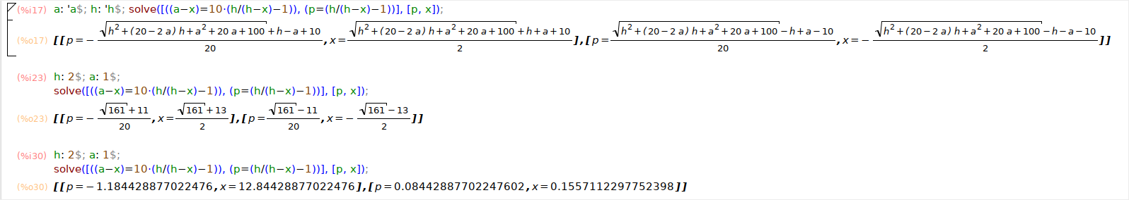

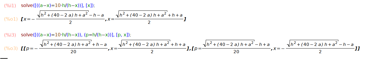

Also nix quadratische Funktion. Das ist eine Hyperbel.
von Dieter (Gast)
x: Eindringhöhe des Wassers im Rohr
h: Länge des Rohres
a: Tiefe des Rohres unter der Wasseroberfläche
9.81: Ortsfaktor Erde (Mond wäre das 1/6 davon)
p: Aktueller Luftdruck in bar
von Dieter (Gast)
Es fehlt dabei noch ein Faktor. Damit es passt, muss noch der Faktor und
der Druck auf N/dm² umgerechnet werden.
Bei einem Meter tiefe, wäre der Wasserdruck daher bei rund: 98,1 N/dm²
Der Druck von einem Bar entspricht ungefähr 1000 N/dm²
von Dieter (Gast)
von Dieter (Gast)
Dafür gibt es wxmaxima.

Meine Frage entstand dadurch, dass es hier naturwissenschaftlich
ausgebildete Forenteilnehmer gibt, die auch nichtelektronische
Sachverhalte betrachten können.
Es geht mir hier nicht in erster Linie um die Praxistauglichkeit und
deren Beurteilung, sondern mehr um eine theoretische Betrachtung bzw.
Berechnung.
Dieter schrieb:
> 9.81(a−x)=p*h/(h−x)
> h: Länge des Rohres
Unabhängig davon, dass es einmal eine Hyperbel, das andere Mal eine
Parabel sein soll, finde ich keinen Berechnungsvorschlag für den Druck,
welchen man am oberen Ende eines 2m langen Rohres messen würde, wenn man
das Rohr 1m in Wasser eintaucht.
Ich dachte dabei an eine Gleichung etwa folgender Art:
P = a * xyzsd  usw.,  o. ä.
mit  P: (berechneter) Druck am Differenzdruckmessgerät
       h: Länge des Rohres = 2m
       a: Tiefe des Rohres unter der Wasseroberfläche  = 1m
       p: Aktueller Luftdruck  =10mWS

von Dieter (Gast)
Beispiel für ein Rohr der Länge von 2m, das einem Meter tief eingetaucht
wurde. Der Schnittpunkt bei 0,16m beschreibt, wie weit der Wasserstand
im Rohr ansteigt.
Dann habe ich noch einen Rechenfehler gefunden. Ich vergaß den "-1" in
der Klammer. Die Ausdrücke sind noch etwas unfreundlicher, die dann
herauskommen.
Zeile für wxmaxima:
a: 'a\$; h: 'h\$; solve([((a-x)=10*(h/(h-x)-1)), (p=(h/(h-x)-1))], [p, x]);

@Mucky Wie stellst du dir das mit der Andruckrolle genau vor? Hier ist
mal ein Bild von dem Rohrende. Experimentiere da mit einem Drucksensor,
den ich an ein 5m langes Kupferrohr angeschlossen hatte.
Kannst du das bitte mal aufmalen?
So hier ist mal ein Bild vom Drucksensor mit dem Kupferrohr, welches 5m
lang ist. Wäre tatsächlich zu überlegen, ob ich mit einer kleinen Pumpe
aus einem Blutdruckmessgerät in regelmäßigen Abständen Luft in das
Cu-Rohr drücke bis das Wasser raus ist und anschließend den Druck im
Rohr messe, der sich durch den Wasserdruck aufbaut. Die Frage ist dann
allerdings, wenn ich im Sommer warme Luft oben hineindrücke und dann
messe, ob die sich unten im Rohr abkühlende Luft das Ergebnis
verfälscht?
Das ganze ist reine Hobbybastelei.
Jetzt nicht mehr, da pass ja gar nichts rein. Tauchglocke etc. fällt
auch alles flach. Was bleibt wäre Lufteinperlen.
Die Pumpe passt da auch kaum rein, kann aber zig Meter weiter weg
sitzen.
Druckmessung per Tauchsonde (mit Druckausgleichsschlauch wg.
Relativmessung) geht auch, aber dann hat man Elektronik in der Tiefe und
das ist hier nicht sehr sinnvoll. Man muss ja irgendwo das Signal noch
wandeln.
Aquariumpumpe, etwas starren Schlauch ein Rückschlag! und ne Messuhr und
auf geht's.  Zur Not verbuddelst man noch nen IP6x Kasten daneben.
