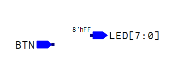

von Erik (Firma: private) (erik0015)

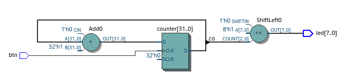

ich mache schon länger etwas mit VHDL und dachte, ich hätte einiges
verstanden. Dem ist nicht so. Ich möchte über den folgenden Code bei
einem Tastendruck (steigende Flanke / Bouncing soll erst mal keine Rolle
spielen) nach und nach eine der 8 LEDs ansteuern. Jedoch sind nach dem
Download alle LEDs unmittelbar an, noch bevor ich den Taster gedrückt
habe.
library IEEE;
use IEEE.std_logic_1164.all;
use IEEE.numeric_std.all;
entity Debounce_Test is
    port(
        BTN : in  std_logic;
        LED : out std_logic_vector(7 downto 0) := (others => '0')
end entity Debounce_Test;
architecture rtl of Debounce_Test is
    signal counter : integer := 0;
begin
    process(BTN)
    begin
        if rising_edge(BTN) then
            counter <= counter + 1;
        end if;
    end process;
22
    LED(counter) <= '1';
23
end architecture rtl;

Nach dem Einschalten ist counter==0, und wegen LED(counter) <= 1 ist
LED(0) eingeschaltet. Aber was ist mit den anderen LEDs? Du hast
nirgendwo gesagt, dass sie ausgeschaltet sein sollen, warum sollten sie
also ausgeschaltet sein?
Wenn du den Prozess weglässt, wird möglicherweise das ganze Design
wegoptimiert, dann sind natürlich alle LEDs aus.
Nochmal, bevor du ein Design auf den FPGA lädst, musst du es simulieren,
sonst erkennst du nicht, warum dein Design nicht funktionieren kann.

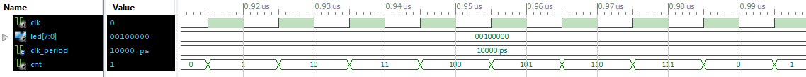

von Gustl B. (-gb-)
So, viel Spaß.
Eigentlich willst du gar keinen Zähler sondern nur ein Bit
herumschieben.
Und ja BTN ohne Entprellung ist doof, daher hab ich dir noch eine
Komponente hochgeladen die auch das macht und sogar rise und fall
ausgibt.

Wie sieht denn die Beschaltung des Taster aus? Hat der einen
Pullup/Pulldown?

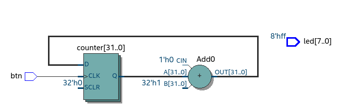

Erik schrieb:
> der Process wird erst nach dem Ereignis BTN mit positiver Flanke
> aufgerufen
Du denkst in Software. Denn da wird bei einem Tastendruck nichts
aufgerufen, sondern du beschreibst da einen Zähler mit 32 Bit Breite,
deessen Flipflops mit jeder Flanke vom Button eins weiter zählt.
In den Warnings der Toolchain wirst du vermutlich sehen, dass dabei 29
Bits dieses Zählers wegoptimiert werden, weil 3 Bits zur Adressierung
deiner 8 LED ausreichen.
Mein Tipp zusätzlich zur Sache mit der Simulation: Sieh dir den
RTL-Schaltplan an, den der Synthesizer aus deiner Beschreibung macht.
Daran siehst du gleich, ob der Synthesizer verstanden hat, welche
Schaltung du beschrieben hast.

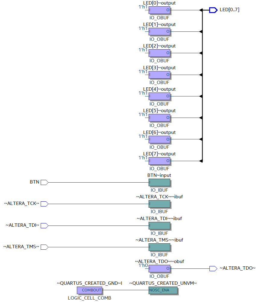

von vancouver (Gast)
Das Synthesetool hat erkannt, dass alle LEDs entweder 1 oder don't care
sind. In der Optimierungsphase wurden dann alle LEDs hart auf 1
verkabelt, was vollkommen korrekt ist -  die Initialisierung auf 0 wird
sofort überschrieben und ist daher wirkungslos.

von Achim S. (Gast)
> sind.
Wieso don't care? Der Initialierungswert ist doch eindeutig und sollte
tatsächlich erst nach Betätigung von BTN überschrieben.
Wenn ich den Code für ein CPLD synthetisieren lasse bekomme ich (neben
vielen erwartbaren anderen Warnungen) auch die Warnung:
WARNING:Xst:1426 - The value init of the FF/Latch LED_0 hinder the
constant cleaning in the block Debounce_Test.
   You should achieve better results by setting this init to 1.
Das klingt für mich nicht danach, als würde sich das Synthesetool schon
die Freiheit nehmen, die 0 von der Initialiserung fix mit 1 zu
überschreiben.
Der Fitter liefert dabei z.B.
-- LDCP  (Q,D,G,CLR,PRE);
LDCP_LED7: LDCP port map (LED(7),NOT '0',,'0','0');
LED_G(7) <= (counter(0) AND counter(1) AND counter(2) AND
  NOT counter(3));
Sieht für mich ebenfalls nicht danach aus, als sollten die LEDs zunächst
auf 0 stehen und erst nach Erreichen eines bestimmten Zählerstands auf 1
gehen.
vancouver schrieb:
> Ich bin ziemlich erstaunt, was hier für ein Shitstorm losbricht, nur
> weil ein Anfänger einen falschen VHDL-Code gepostet hat. Ich habe das
> FPGA-Forum immer für eine Insel der Zivilisation gehalten.
Viele Antworten in diesem Thread (von wenigen Verfassern) haben einen
völlig unangemessenen Umgangston. Aber immerhin wird hier zumindest auch
noch fachlich diskutiert, und der Thread ist nicht gleich zur reinen
Streiterei ausgeartet. Insofern ist ein bisschen "Insel der
Zivilisation" noch übrig geblieben :-)

von Gustl B. (-gb-)
> verkabelt
In der Tat, das ist korrekt.
Nur verstehe ich das nicht.
Und zwar das hier:
Denn überschrieben wird doch nur
und da counter 0 ist, wird sofort die LED(0) <= '1';
Die anderen LEDs werden doch erst mindestens eine Flanke an BTN später
zu '1'. Das zeigt übrigens auch die Simulation. Klar, nach 7 Flanken an
BTN sind alle LEDs auf '1' und bleiben dort auch, aber eben nicht
sofort.
Edit:
Pack man
mit in den getakteten Teil, so wird das nicht wegoptimiert.
Ja, aber alle anderen LED sind don't care. Die LED-Ausgänge haben ja
keinen internen Zustand, in dem sie die initiale 0 speichern. Daher
verliert die Initial-0 sofort ihre Gültigkeit. Da anschließend nirgendwo
eine LED auf 0 gesetzt wird, setzt der Optimizer sie alle auf 1. Das ist
nicht das intuitive Verhalten, aber es ist logisch richtig und optimal,
weil es keine Ressorcen benötigt.

von Gustl B. (-gb-)
Dachte ich ebenfalls, also hab ich dem noch ein Signal spendiert:
    signal s_led   : std_logic_vector(7 downto 0) := x"00";
begin
    process(BTN)
    begin
        end if;
    end process;
    s_led(counter) <= '1';
    LED <= s_led;
Und siehe da, auch damit werden alle LEDs hart auf '1' gelegt.
von Achim S. (Gast)
> gehen.
Ups: ein sinnentstellender Fehler von mir: das "nicht" war zu viel. Der
Fitter sieht offensichtlich vor, dass die LEDs zunächst auf Null stehen
und erst nach Erreichen des passenden Zählerstands auf 1 gehen.
Dass interne Signale wegoptimiert werden können weil sie für keinen
Ausgang relevant sind, wäre klar. Aber dass "Ausgangswerte wegoptimiert
werden" weil keine internen Signale zum Speichern vorhanden wären, wäre
mir neu.
Und nochmal: wenn ich es z.B. für ein Coolrunner CPLD implementiere,
dann wird zumindest laut Fitter-Report nichts wegoptimiert:
>   NOT counter(3));
Das LDCP-Latch (und damit der LED-Ausgang) ist nach Power Up erst mal
auf 0. (Standardverhalten von LDCP). Und erst mit dem passenden
Zählerstand wird sein G aktiviert, so dass die 1 durchgeschalten wird.
Der Speicher für die initiale 0 ist das LDCP Latch. Und erst der
passende Zählerstand bewirkt den Übergang nach 1.
Wo beobachtest du diese Verhalten. Hast du es selbst in Hardware
ausprobiert?
Was sagt dein Fitter-Report (falls du ein CPLD nutzt)?
von Gustl B. (-gb-)
> ausprobiert?
Klar, mit Quartus Prime Lite 20.1.1 für einen MAX10.
Info:
Info: Running Quartus Prime Analysis & Synthesis
  Info: Version 20.1.1 Build 720 11/11/2020 SJ Lite Edition
  Info: Processing started: Sun Dec 18 15:33:10 2022

Info (10041): Inferred latch for "s_led[0]" at
Debounce_Test_max10.vhd(46)
Info (10041): Inferred latch for "s_led[1]" at
Info (10041): Inferred latch for "s_led[2]" at
Info (10041): Inferred latch for "s_led[3]" at
Info (10041): Inferred latch for "s_led[4]" at
Info (10041): Inferred latch for "s_led[5]" at
Info (10041): Inferred latch for "s_led[6]" at
Info (10041): Inferred latch for "s_led[7]" at
Warning (13024): Output pins are stuck at VCC or GND
  Warning (13410): Pin "LED[0]" is stuck at VCC
  Warning (13410): Pin "LED[1]" is stuck at VCC
  Warning (13410): Pin "LED[2]" is stuck at VCC
  Warning (13410): Pin "LED[3]" is stuck at VCC
  Warning (13410): Pin "LED[4]" is stuck at VCC
  Warning (13410): Pin "LED[5]" is stuck at VCC
  Warning (13410): Pin "LED[6]" is stuck at VCC
  Warning (13410): Pin "LED[7]" is stuck at VCC
Info (16010): Generating hard_block partition
"hard_block:auto_generated_inst"
  Info (16011): Adding 0 node(s), including 0 DDIO, 0 PLL, 0 transceiver
and 0 LCELL
Warning (21074): Design contains 1 input pin(s) that do not drive logic
  Warning (15610): No output dependent on input pin "BTN"
Info (21057): Implemented 9 device resources after synthesis - the final
resource count might be different
  Info (21058): Implemented 1 input pins
  Info (21059): Implemented 8 output pins
Info: Quartus Prime Analysis & Synthesis was successful. 0 errors, 12
warnings
  Info: Peak virtual memory: 4780 megabytes
  Info: Processing ended: Sun Dec 18 15:33:19 2022
  Info: Elapsed time: 00:00:09
  Info: Total CPU time (on all processors): 00:00:20
Das ist Analysis & Synthesis, der Fitter baut das dann auch so.

von Gustl B. (-gb-)
So, jetzt habe ich mal auch Vivado angeworfen und siehe da, bei Quartus
wird LED hart auf x"FF" gelegt aber bei Vivado entsteht die Logik die
die einzelnen LEDs nacheinander auf '1' setzt.
Bei identischem VHDL.
Ist in VHDL irgendwo definiert ob und wenn ja wie vorinitialisierte
Ports umgesetzt werden müssen?
Andererseits kann das nicht der Grund sein, denn auch mit einem Signal
funktioniert es mit Quartus nicht korrekt.

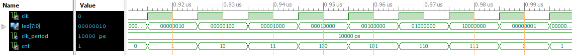

von Gustl B. (-gb-)
Bei Xilinx macht der code genau das was er soll.
Er ist allerdings unnötig komplex. Für kleine Werte von komplex.

Deshalb hatte mich von vorn herein der RTL-Schaltplan interessiert. Auch
am Ressourcenverbrauch kann man leicht erkennen ob es schiefgeht: wenn
da mehr als 11 Flipflops benötigt werden, dann ist etwas faul...

Der Code beschreibt ein Verhalten. Man sieht das auch in der Simulation
und bei Xilinx dann auch in der Logik.

vancouver schrieb:
> Wie gesagt, wenn das Verhalten eines Signals nicht explizit spezifiziert
> ist, dann kann er Optimizer machen was er will, und Vivado optimiert
> offenbar anders als Quartus. Logisch richtig sind beide Lösungen,
Ich halte das für einen Fehler in Quartus. Das scheint den Default-Wert
in der Port-Liste schlicht zu ignorieren (selbst wenn man dort z.B.
led : out std_logic_vector(7 downto 0) := "10101100"
schreibt, wird das zwar akzeptiert, aber es kommt nichts anderes dabei
raus, was m.E. dem LRM - zumindest dem von 2000 - widerspricht). Das ist
dann wohl auch der Grund "warum man das nicht macht"...
(falsch.png) - Quartus sieht keinen Grund, den out-Port irgendwie zu
bespassen.
Macht man aus
led <= std_logic_vector(unsigned'("00000001") sll counter mod 8);
(weist also alle Elemente des out-Ports zu, kommt das richtige raus
(richtig.png)

von Markus F. (mfro)
vancouver schrieb:
> Mich wundert nur, dass in deinem Falsch-Beispiel der Counter nicht
> wegoptimiert wird. Aber das kommt vermutlich später im Design flow.
der wird wegoptimiert (in der Technology Map view sind nur noch 8
IO_OBUFS übrig). Aber es ist ja wenig sinnvoll, einen leeren Screenshot
zu posten, gell?
vancouver schrieb:
> Der LED-Vektor ist ein Signal, das seinen Wert aus einem Schaltnetz
> bekommt, und zwar sofort. Und das Schaltnetz wurde optimiert unter
> Ausnutzung der don't-cares, daher wird alles auf 1 gesetzt.
Richtig.
So würde der Initialwert funktionieren, weil für die LED Flipflops nötig
sind:
    process(BTN)
    begin
        end if;
    end process;
Lutz Locus schrieb:
> wenn da mehr als 11 Flipflops benötigt werden, dann ist etwas faul...
Stimmt, das hatte ich auf dem Handy übersehen (naja, kleiner
Bildschirm...).
Mit dem Code des TO waren es tasächlich nur 3 Flipflops des
32-Bit-Integers, die letztendlich für den Zähler "gebraucht" (und
wegoptimiert) werden, aus dem dann konbinatorisch die (sicher
unbeabsichtigten) LED-Latches gesetzt werden. Mit meinem Code hier
braucht es letztlich diese 11 Flipflops: 3 für den Zähler und 8 für die
LEDs.
Komischerweise wird der Initialwert durchaus berücksichtigt. Nimmt man
den Prozess raus und initialisiert (z.B.) mit
(also so, dass nur der Initialwert ausgegeben wird),
bleibt das hier übrig:
  Warning (13410): Pin "led[0]" is stuck at GND
  Warning (13410): Pin "led[1]" is stuck at GND
  Warning (13410): Pin "led[2]" is stuck at VCC
  Warning (13410): Pin "led[3]" is stuck at VCC
  Warning (13410): Pin "led[4]" is stuck at GND
  Warning (13410): Pin "led[5]" is stuck at VCC
  Warning (13410): Pin "led[6]" is stuck at GND
  Warning (13410): Pin "led[7]" is stuck at VCC
Quartus versteht also durchaus, was gewünscht ist.

Die LSE von Lattice Diamond 3.12 meldet zum Code des TO:

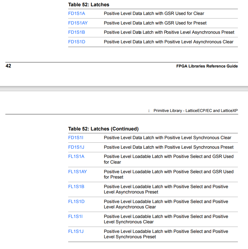

Man erkennt hier: Lattice hat (wie Xilinx) im MachXO2 mit dem FD1S1B ein
dediziertes "Positive Level Data Latch with Positive Level Asynchronous
Preset".

Und mangels Zähler wird dann zu jedem einzelnen LED-Bit gemeldet:
All reachable assignments to LED(0) are '1'; removing register. To preserve a constant register, use the syn_preserve attribute.
Der erzeugte RTL-Schaltplan überzeugt dann auch mit großer
Schlichtheit... ;-)
Mein Lösungsansatz zur Aufgabe des TO wäre etwa so gewesen:
library IEEE;
use IEEE.STD_LOGIC_1164.ALL;
entity decoder1aus8 is
    Port ( clk : in  STD_LOGIC;
           LED : out  STD_LOGIC_VECTOR (7 downto 0));
end decoder1aus8;
architecture Behavioral of decoder1aus8 is
signal cnt : integer range 0 to 7 := 5;
begin
--    -- Diamond 3.12 ok / ISE 14.7 err "bad synchronous description" / ISIM ok

--    -- Diamond: Err choice is not constant / XST Err:  Choices must be locally static
37
--    -- ISIM: statisch "00100000"
38
--    LED <= (cnt => '1', others => '0');
39
40
end Behavioral;
Siehe die angehängten ISIM Screenshots der Waveform: im Falle der
concurrent-Zuweisung bleibt unverändert der Initialwert aktiv.
Dussel schrieb:
> Das sehe ich anders. Der Defaultwert sagt dem Compiler/Synthesiser,
> welchen Wert ein Signal am Anfang haben darf. Der darf nach meinem
Das ist richtig. Die Frage, die man sich hier aber stellen muss, ist,
wann "der Anfang" zuende ist, d.h., wann darf das Signal einen neuen
Wert annehmen:
bei konstanten Signalen -> niemals
bei Registern -> im nächsten Takt
bei kombinatorischen Signalen -> sofort
Der LED-Vektor ist ein kombinatorisches Signal.
> Hier wird der Wert des Signals aber nicht sofort überschrieben, sondern
> nur unter einer Bedingung (rising_edge(BTN)).
Nein, das gilt nur für LED(0) gleich am Anfang, was mit den anderen
passieren soll, wird in diesem Design nicht spezifiziert. Also krallt
sich der Optimizier diese Signale und belegt sie mit einem logischen
Zustand, der es ihm erlaubt, das ganze Design möglichst optimal zu
gestalten. In diesem Fall setzt er alle auf 1, und in diesem Augenblick
ist der Initialwert futsch. Der Initialwert is maximal rezessiv, er
verschwindet sofort, weil der nicht vollständig auscodierte LED-Bus vom
Optimizer sofort belegt wird. Das ist zumindest die Quartus-Strategie,
Vivado versucht den Initialzustand zu halten. Streng genommen wird der
Initialzustand damit zu einem Defaultzustand, der immer wieder erreicht
werden kann. Keine Ahnunug, ob das im LRM so gemeint ist.
Ehrlich gesagt, gefällt mir die Quartuslösung besser. Es ist nicht das
was man erwartet, aber es zwingt einen, über das Problem nachzudenken
und das Design wasserdicht zu schreiben, so dass es keinen
Interpretationsspielraum mehr gibt. Dann kommt man zu einer Lösung, wie
sie wie Markus F. oder lkmiller vorgeschlagen haben
Lothar M. schrieb:
> Dabei steht da nicht mal
> die kürzeste Variante drin:    process (cnt) begin
>        LED      <= (others => '0');
>        LED(cnt) <= '1';
Wenn's auf kurz ankommt: (noch) kürzer wäre wohl (VHDL 2008):
         led <= 8u"1" sll cnt;
(und man kann's auch in einem concurrent Context hinschreiben)
Markus F. schrieb:
> auch Quartus ist der Ansicht, dass das ein Latch sein müsse.
Bleiben diese Latches bis zum Schluss erhalten, oder werden sie
irgendwann wegoptimiert?
wie oben schon gezeigt, am Ende landet Quartus hier:
  Warning (15610): No output dependent on input pin "btn"
(was ja offensichtlich nicht korrekt ist) und es bleibt nichts übrig.
Eigentlich genau, was man erwarten würde. Der Optimizer erkennt, dass
die LEDs nur auf 1 aber nirgendwo auf 0 gesetzt werden, verkabelt sie
alle hart auf 1 und entfernt die Latches und den Zähler, die die
Synthese erzeugt hat. Was übrig bleibt, sind 8 konstante Ausgänge und
ein unbenutzter Eingang.

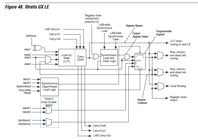

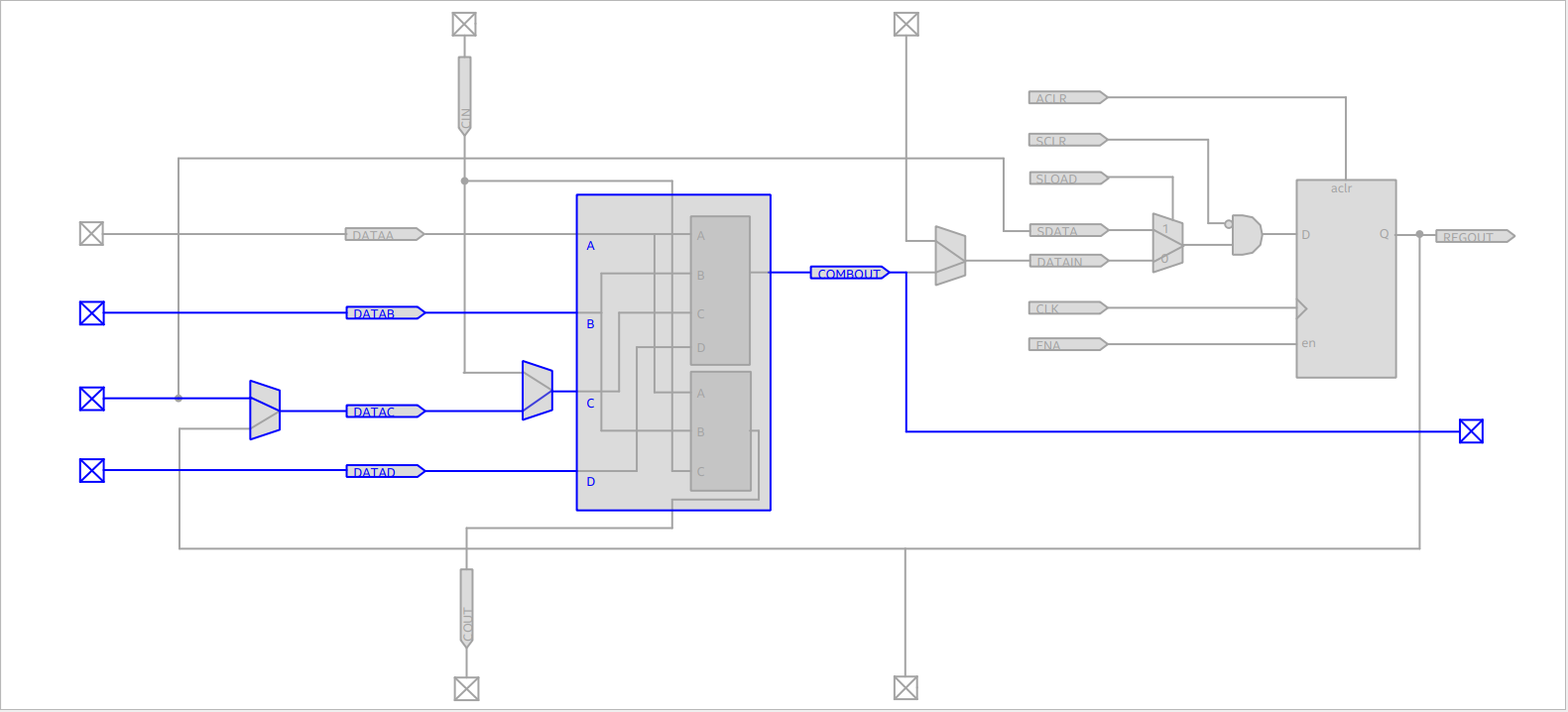

Das Intel/Altera-Latch (latch.png, o[0]/o[1]) ist schlicht eine
kombinatorische Schleife.
Schaut man in die entsprechende LE (cell.png), sieht man, dass die
sload/sclr Eingänge (die für Presets benutzt werden) am FF hängen, das
aber - weil nur die LUT aktiv ist - komplett umgangen wird.
Hätte einem ja auch mal einer sagen können (ich wüsste nicht, wo in den
Quartus bzw. Intel-FPGA Manuals das - ausser einer generellen Warnung
vor Latches - erwähnt wird). M.E. sollte Quartus für die nicht erfolgte
Initialisierung mindestens eine Warnung ausspucken.

Das Problem ist hier nur zum Teil der Initialwert. Das vom TO
funktioniert auch bei Intel wunderbar - mit Initialwert am Port - wenn
man die Zuweisung "taktet", also so schreibt:
end if;
Und bei Intel hätte ich ganz klar eine Warnung/Fehler erwartet, dass man
etwas in HDL beschrieben hat/haben will, was es im FPGA nicht gibt. Nur
ist etwas wenig.

Wenn hinter dem Port ein Flipflop steckt, dann wird es durchaus
initialisiert. In der Simulation mit "U"ninitialized und in der Realität
mit '0', wenn nicht ein anderer Initialwert vorgegeben wird und dieser
vom FPGA umgesetzt werden kann.
Das Problem hier ist, dass Intel im Gegensatz zu Xilinx und Lattice
keine dedizierten Latch-Speicherelemente hat, sondern das Latch aus der
obigen kombinatorischen Schleife in einer LUT aufbauen. Und diese
Kombinatorik kann ganz einfach nicht mit einem Wunschwert
initialisiert werden.

Gustl B. schrieb:
> Nur
> ist etwas wenig.
Naja, wenn die Sensitivliste nicht stimmt, dann gibt es nicht mal eine
Warnung, sondern nur eine "Info". Und das, obwohl ganz sicher was
anderes herauskommt als in der Simulation.

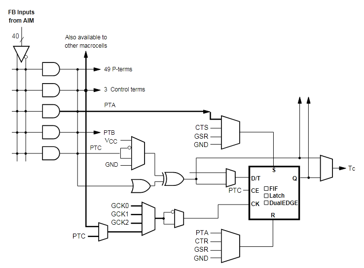

https://www.mikrocontroller.net/attachment/highlight/581236
Sonst schnattert hier jeder über seinen ganz eigenen Spezialfall.
Solche Pauschal-aussagen wie , Xilinx hat das, Quartus nicht, sind
falsch, weil jeder Hersteller unterschiedliche Typen mit
unterschiedlichen Eigenschaften hat. Oder das Ganze in einer ASIC-Fab
oder diskret mit ner halb handvoll TTL 74 gebaut werden soll. Im Anhang
ein Xilinx-Coolrunner, bei dem die FF über globale Set/Reset Netzwerke

In konkreten Fall hier ist es aber so: in Xilinx/AMD und Lattice FPGAs
gibt es diesen vorkonfigurierbaren/initialiserbaren "Latch" Modus für
die Speicherzellen in den Logikzellen.
Bei Intel/Altera FPGAs werden Latches kombinatorisch über die LUT
abgebildet. Und diese Latches können eben nicht mit Initialwerten
geladen werden.

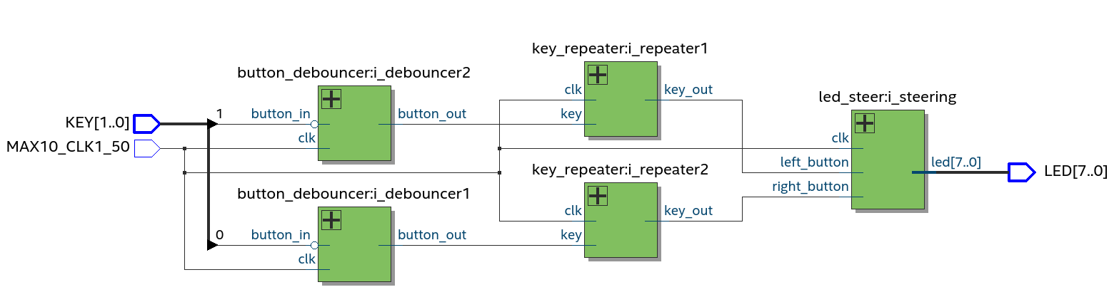

Sollte jemand Lust haben, sich über den Button-Entpreller, den ich
persönlich für richtig halte (ganz einfach, weil's meiner ist), das Maul
zu zerreissen, der ist hier:
https://github.com/mfro0/button_debouncer
Das Repository enthält einen Test (der auf dem DECA-Board mit den beiden
Tasten ein Lichtlein hin- und herschieben kann) und einen
konfigurierbaren Key-repeat.
Nö, reset ist keiner drin (braucht's nicht). Dafür viele Inits.

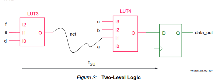

Zwei Beispiele im Anhang, mit Reset kleiner und schneller, ohne reset
größer und langsamer.
Alter, ihr seid solche Amateure, SCNR.
Laientheater schrieb:
> und hätte entdeckt wie man mit der passenden reset-beschreibung sein
> design auf 50% verkleinert: https://docs.xilinx.com/v/u/en-US/wp275
Man sollte Appnotes eines Herstellers nicht verallgemeinern. Dieses WP
passt genauso wie das WP272 eben nur auf die (Xilinx-)FPGAs, die das
können, weil sie solche konfigurierbare Flipflops in den Logikblöcken
haben: https://docs.xilinx.com/v/u/en-US/wp272
Selektive Wahrnehmung? Da ist nur dargestellt, dass man ein Flipflop,
das einen synchronen(!!) Reset-Eingang hat, einfacher zurücksetzen kann
als eines, das einen solchen Eingang nicht hat.
Aha. Und die Reset-Beschaltung fällt vom Himmel? Und "mit Reset" ist
schneller, weil das Signal zwischen den beiden LUTs im Bildchen keine
Schnörkel hat?

Nö, die Auswahl zwischen FF mit/Ohne D/CE/S/R/PRE/CLR hat man auch bei
anderen Herstellern, bspw. Stratix von Altera. Und damit kann man die
Aussage das man gegenüber einem D-FF das zwei LUT für die complette
Truth-Table benötigt auch eins mit Set/reset Eingängen mit nur einer LUT
benutzen kann. Also auch Altera.
Ja, eben, Reset keine verschwendende Ressource wie behauptet.

von Laientheater (Gast)
Natürlich muss man dafür seinen HDL source ordentlich schreiben und
nicht so schlampig wie der TO. Der Mehraufwand für die 3 Zeilen
zusätzlichen Code sollte nicht wesentlich sein.
> Und "mit Reset" ist
> Schnörkel hat?
Die Anzahl der LUT's bestimmt in der matrixstruktur eines FPGA direkt
das delay zwischen Q und D und damit die taktfrequenz. Ein LUT 2 ns
delay, zwei LUT 4 ns, ... Alter, wer lässt hier Leute ohne
Grundlagenkenntnisse der TimingAnalyse an FPGA's Und für
Begriffsstutzige steht neben den Bildchen auch erläuternder Text.
