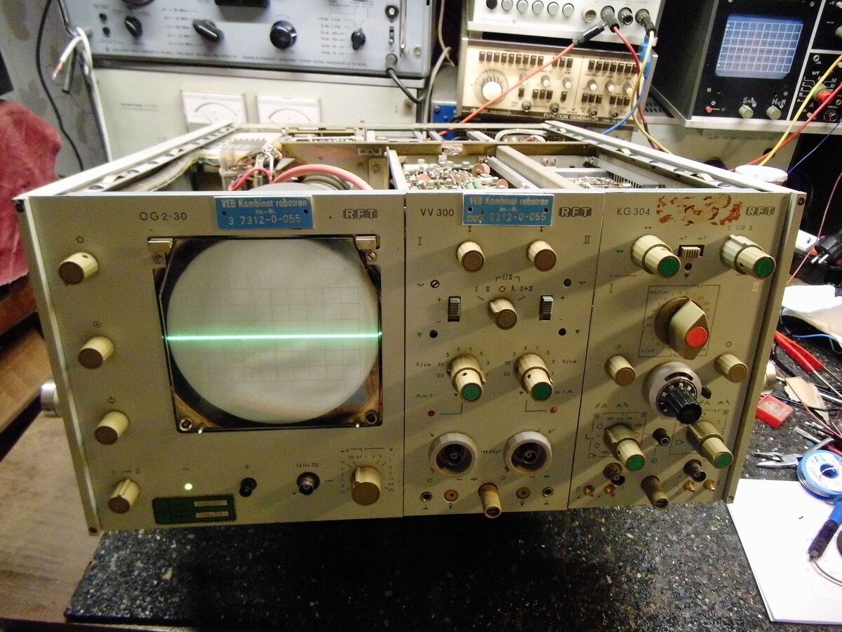

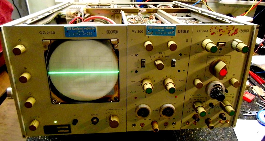

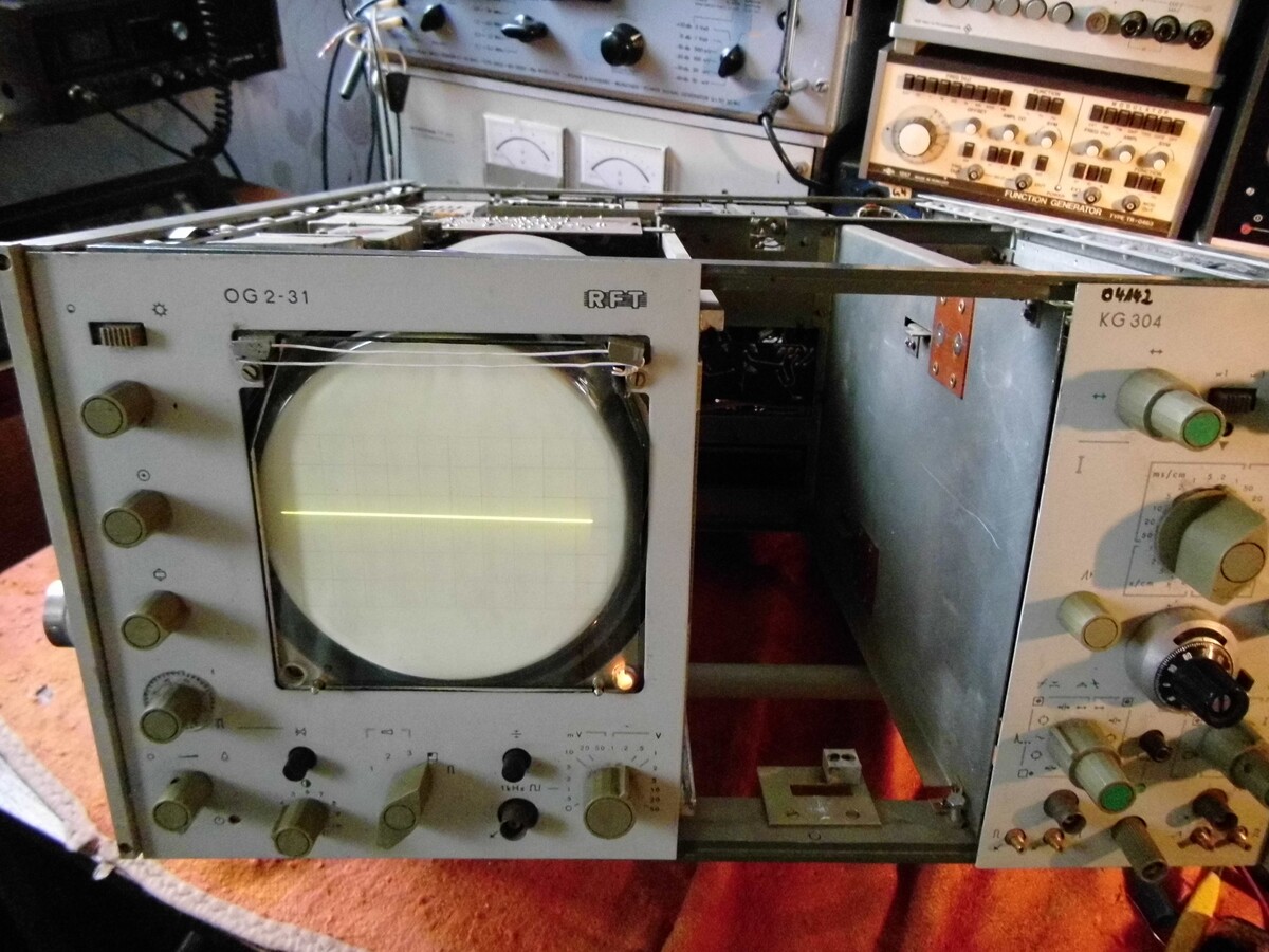

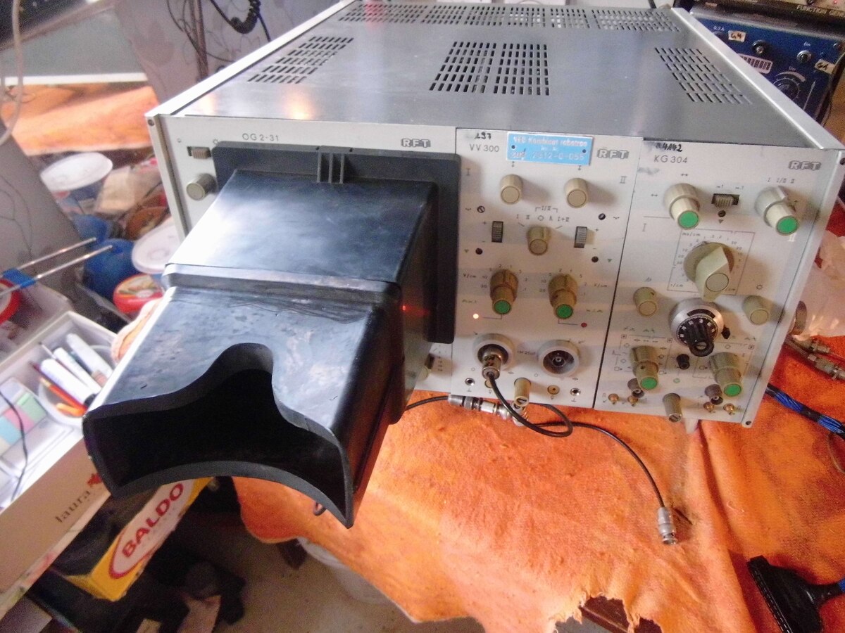

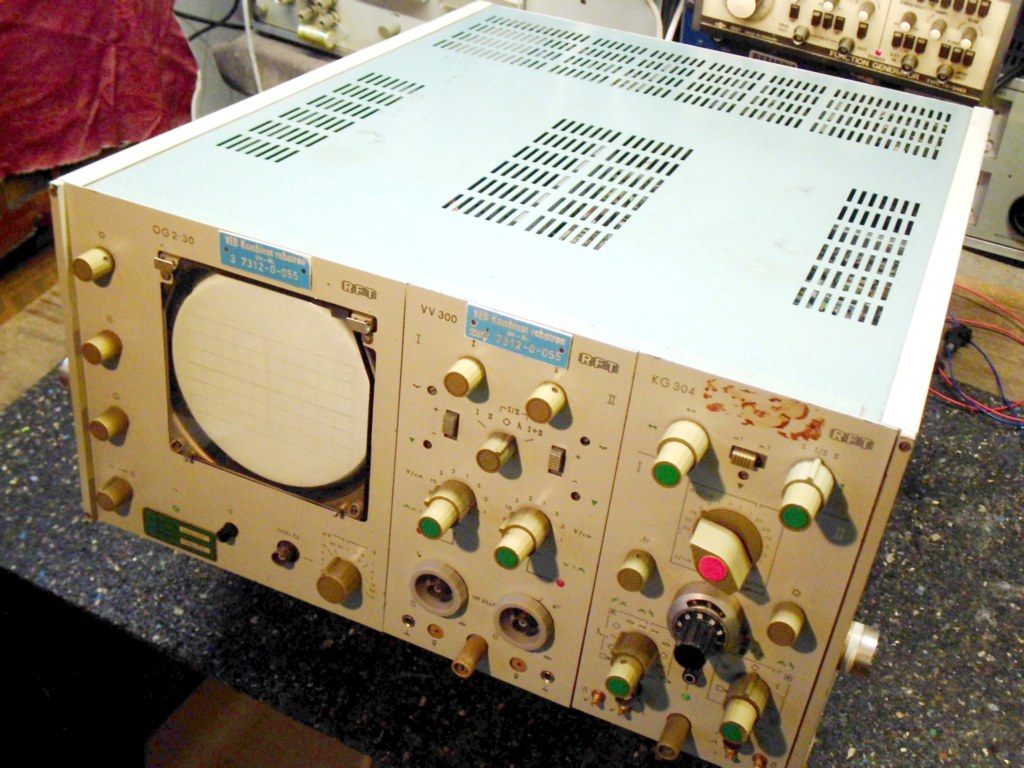

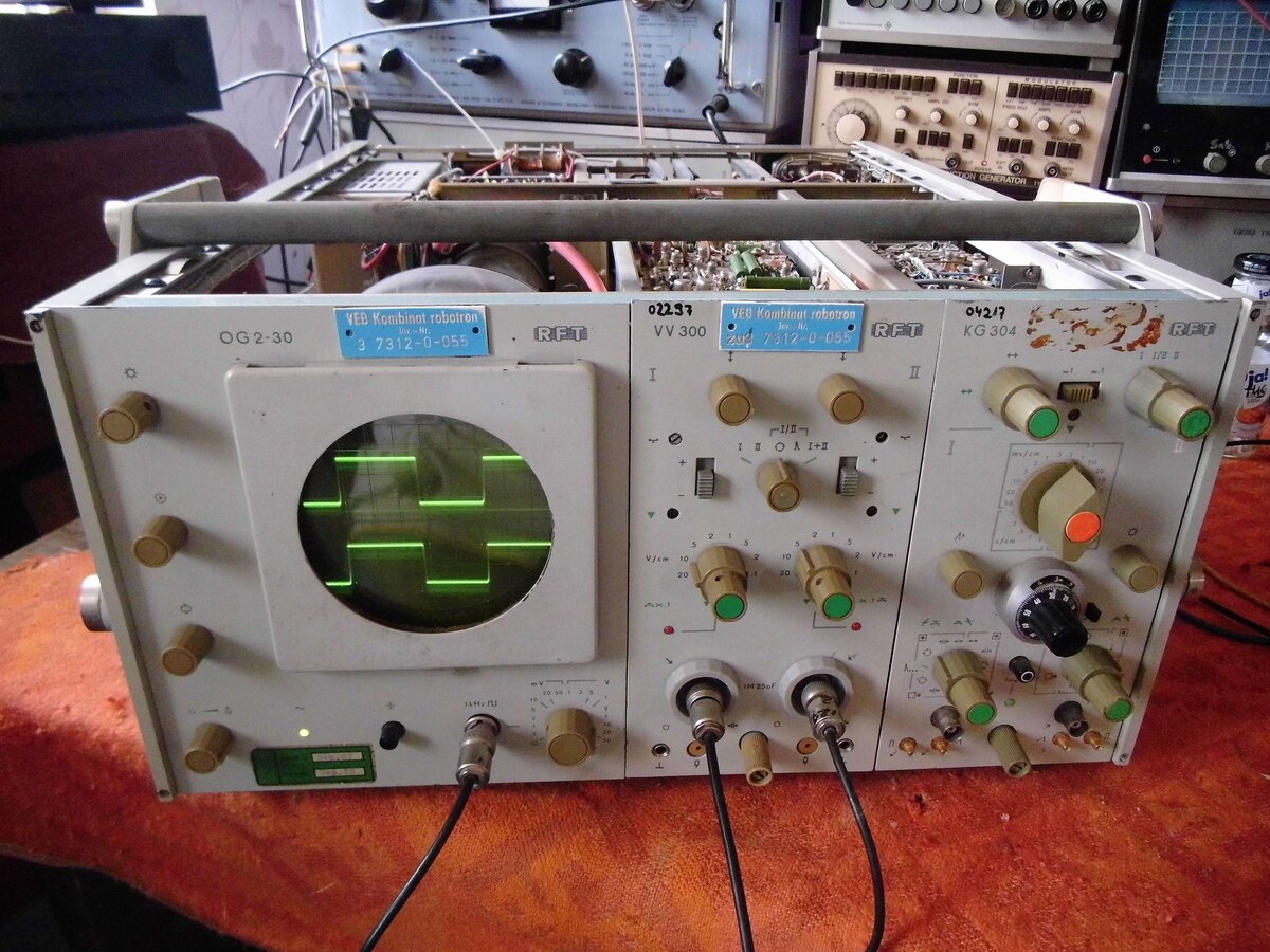

Hallo Analog- Freunde,
Der Weihnachtsmann hat's nicht... frage ich mal hier:
Ich suche Wechsel- Einschübe fder DDR Oszilloskope OG2-30/ OG2-31, und
zwar wenigstens den Zweikanal- Y- Teil "VV300".
Evtl. auch den Kippgenerator "KG 300" oder "KG301", oder den Doppel-
Kippgenerator "KG304".

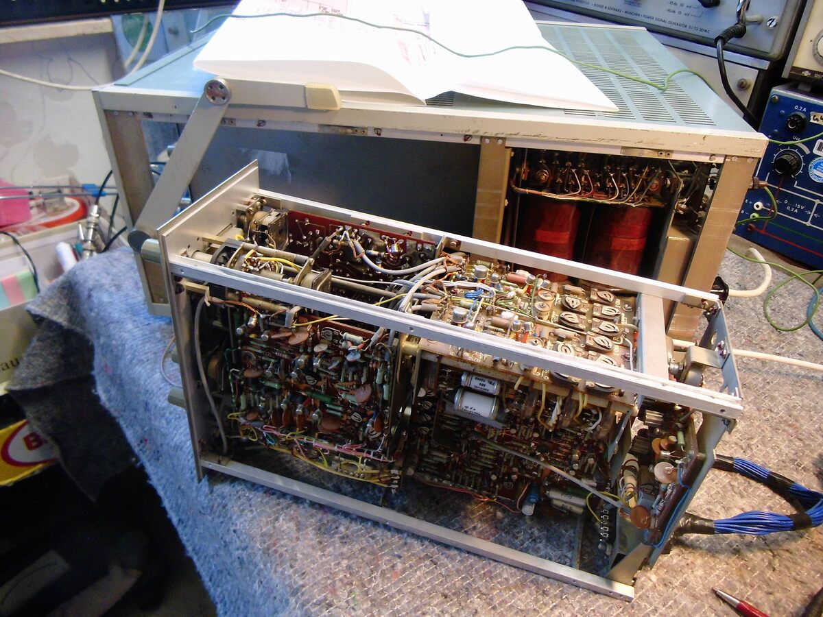

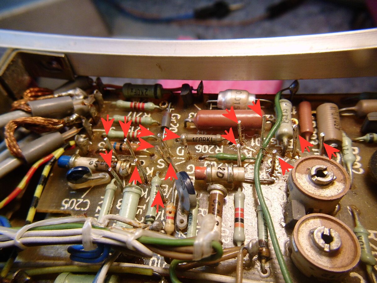

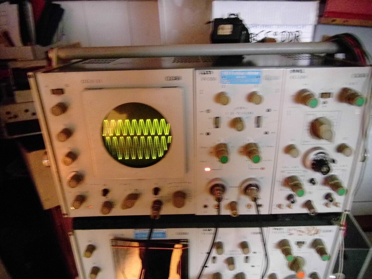

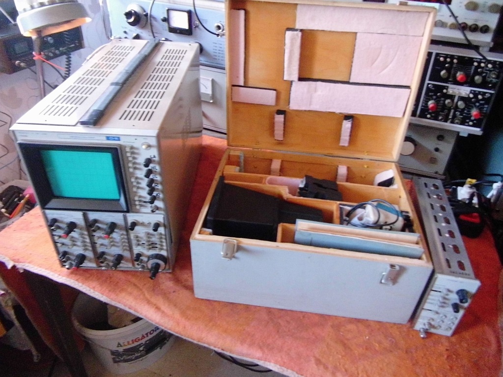

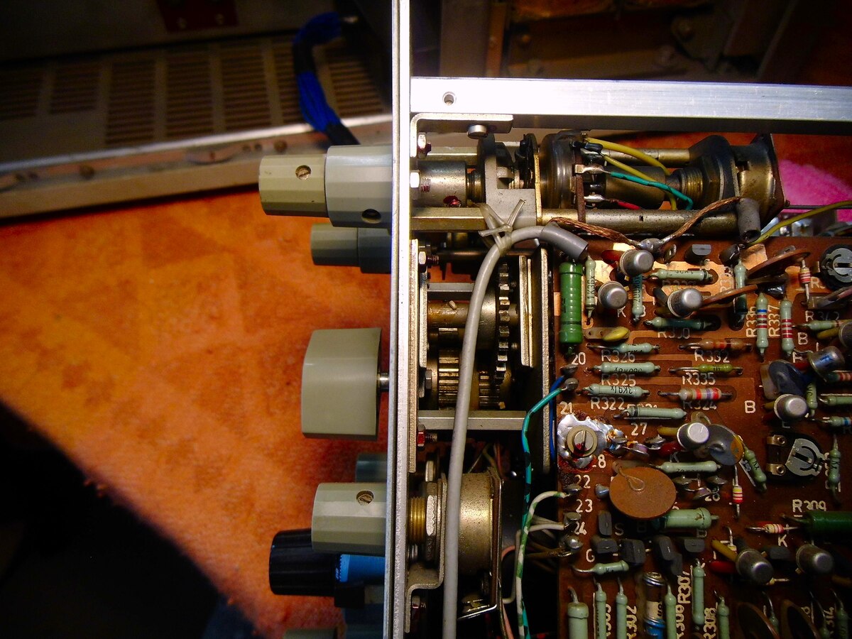

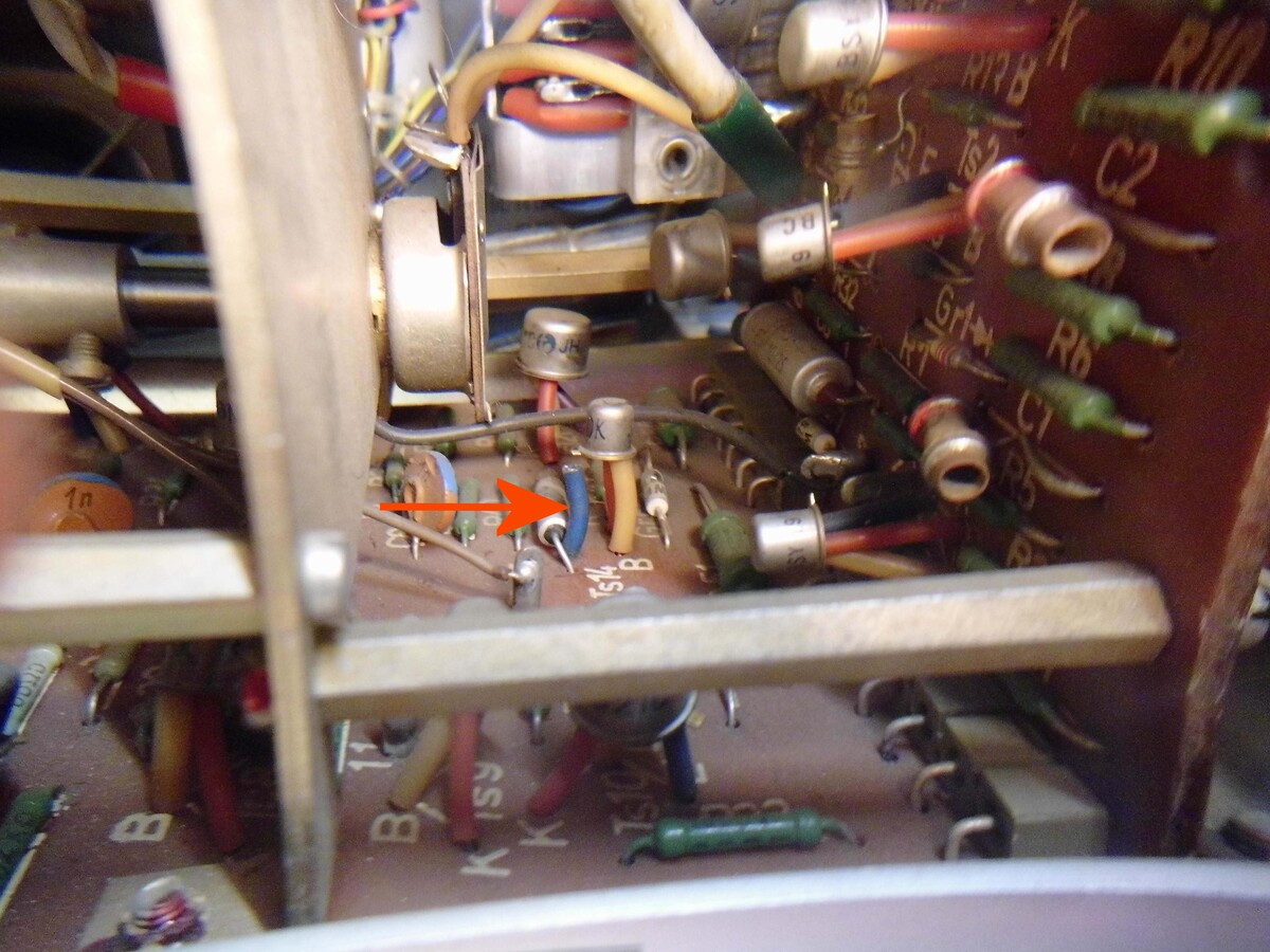

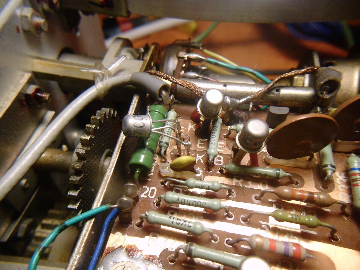

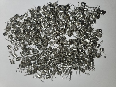

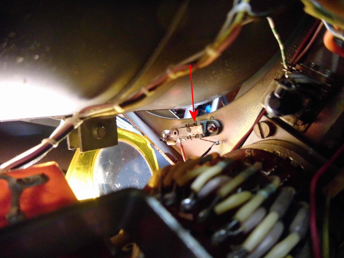

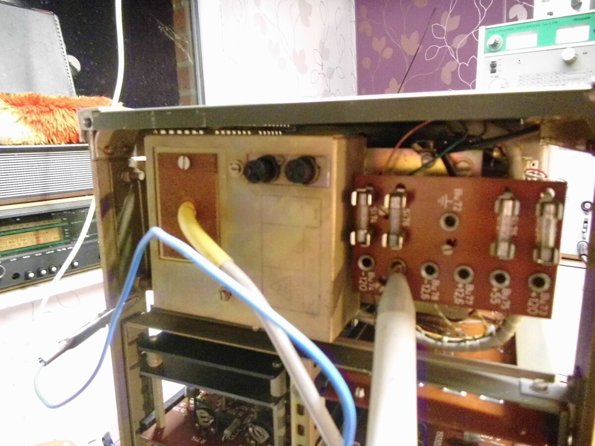

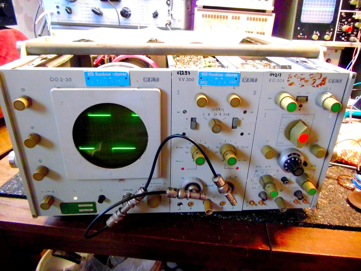

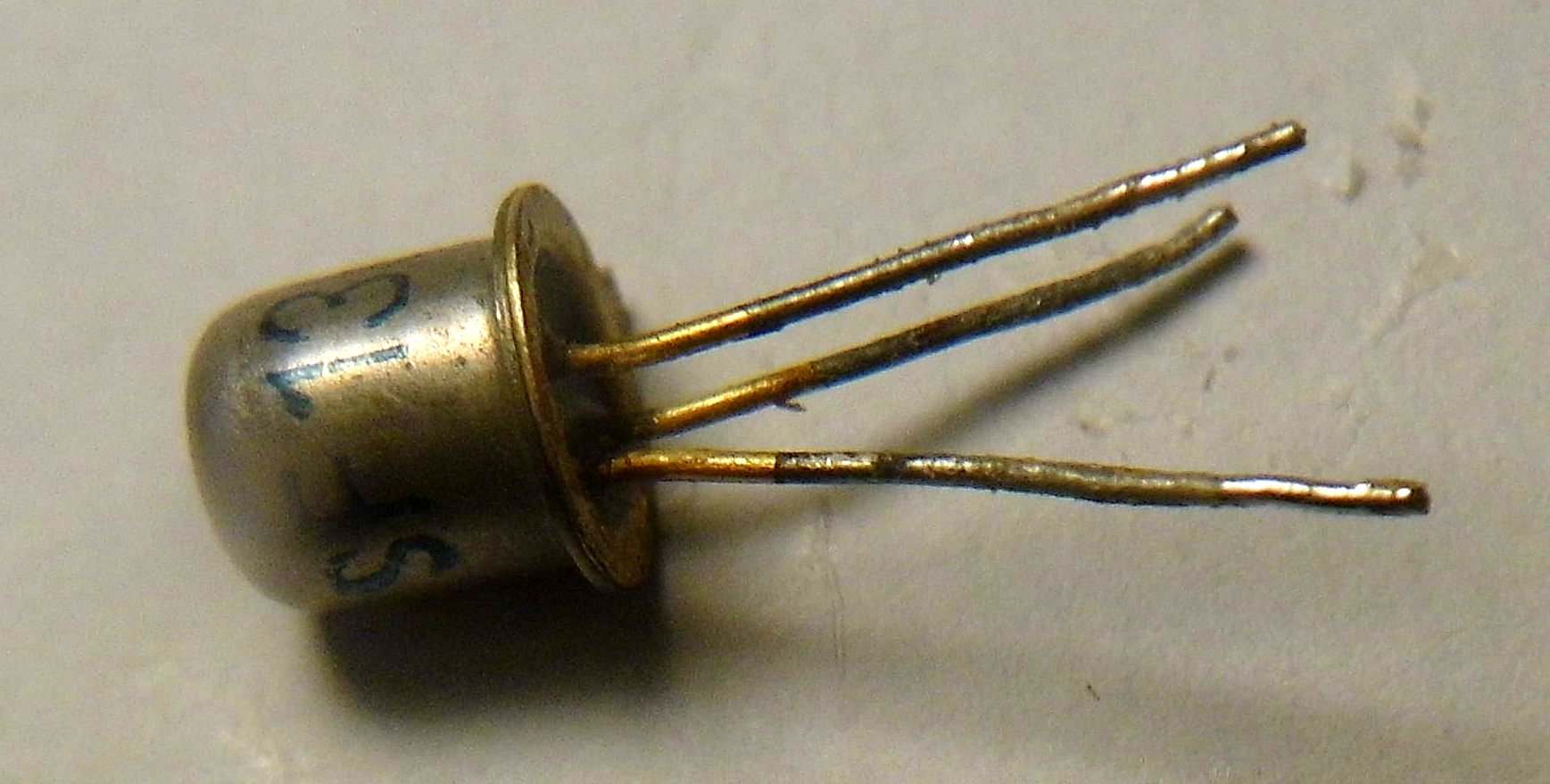

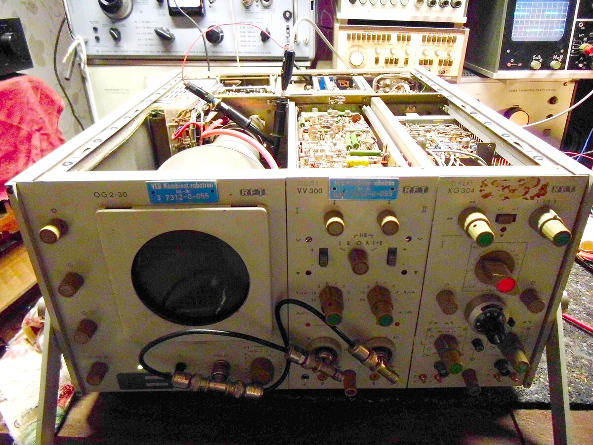

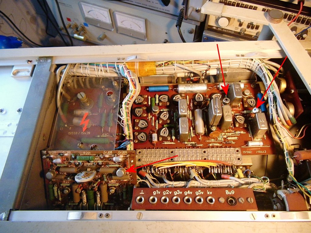

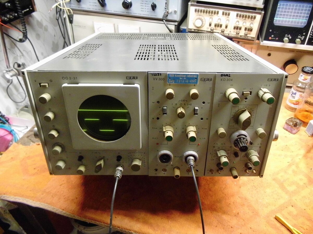

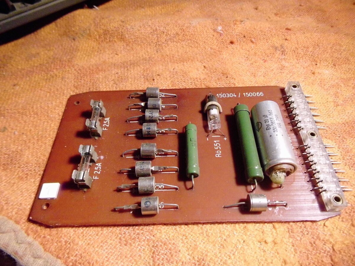

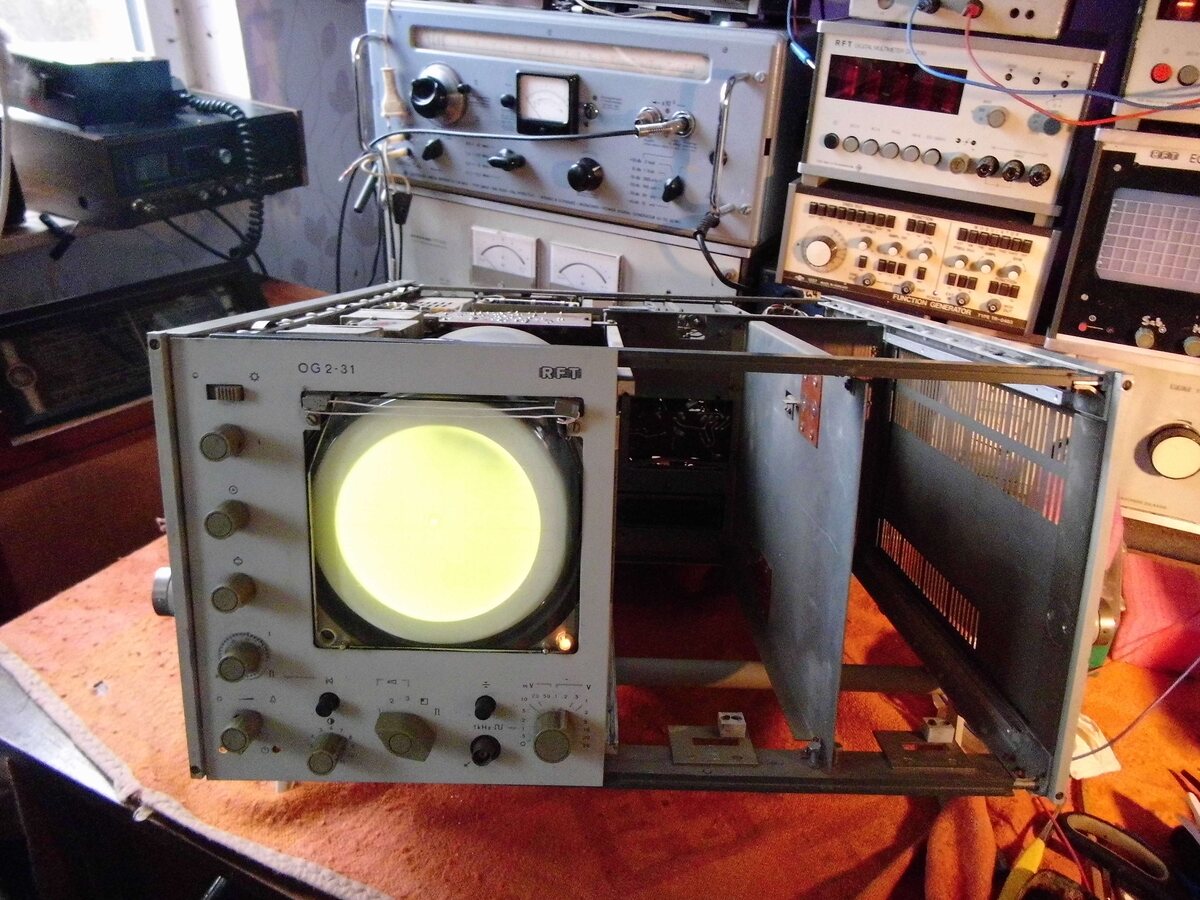

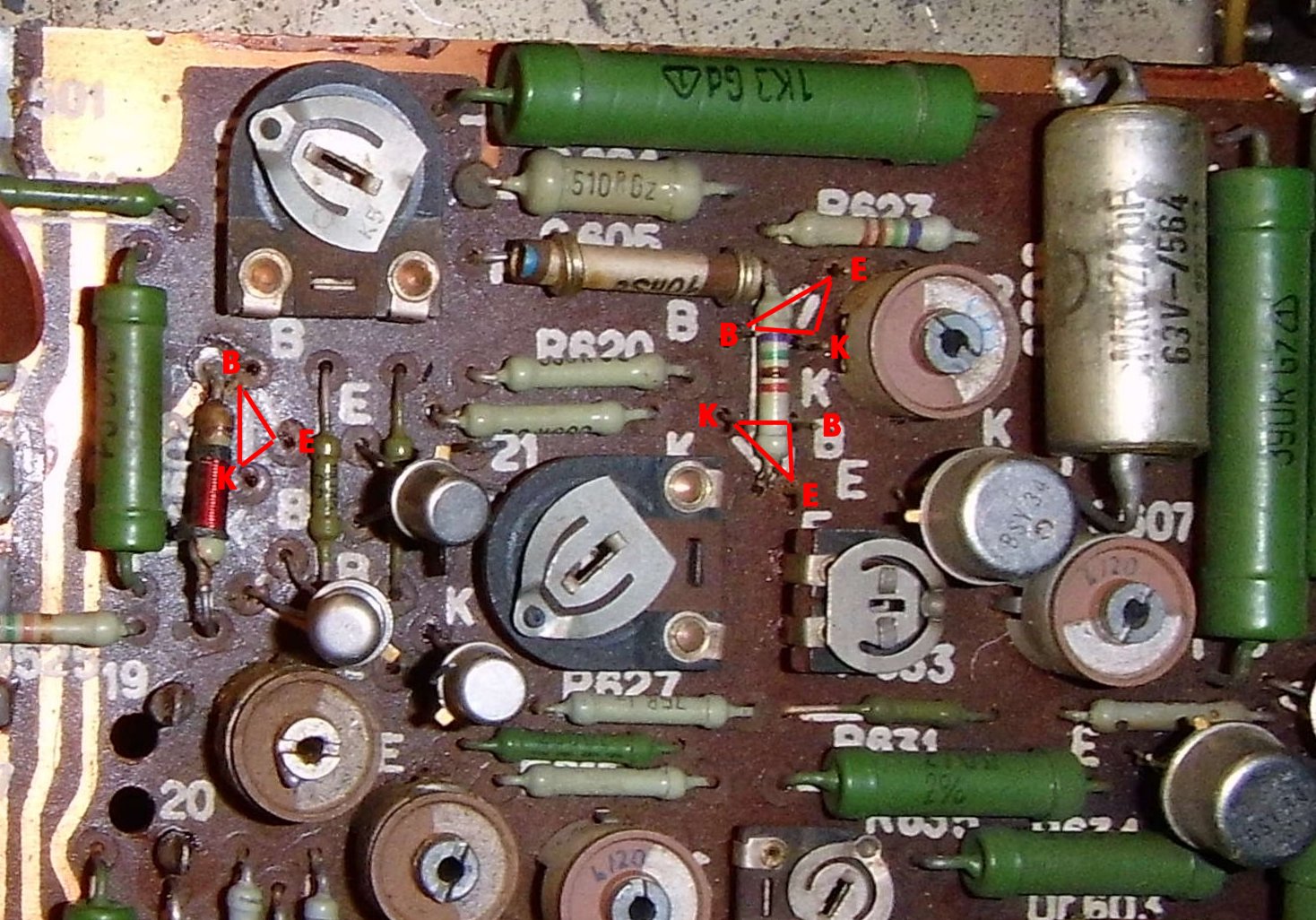

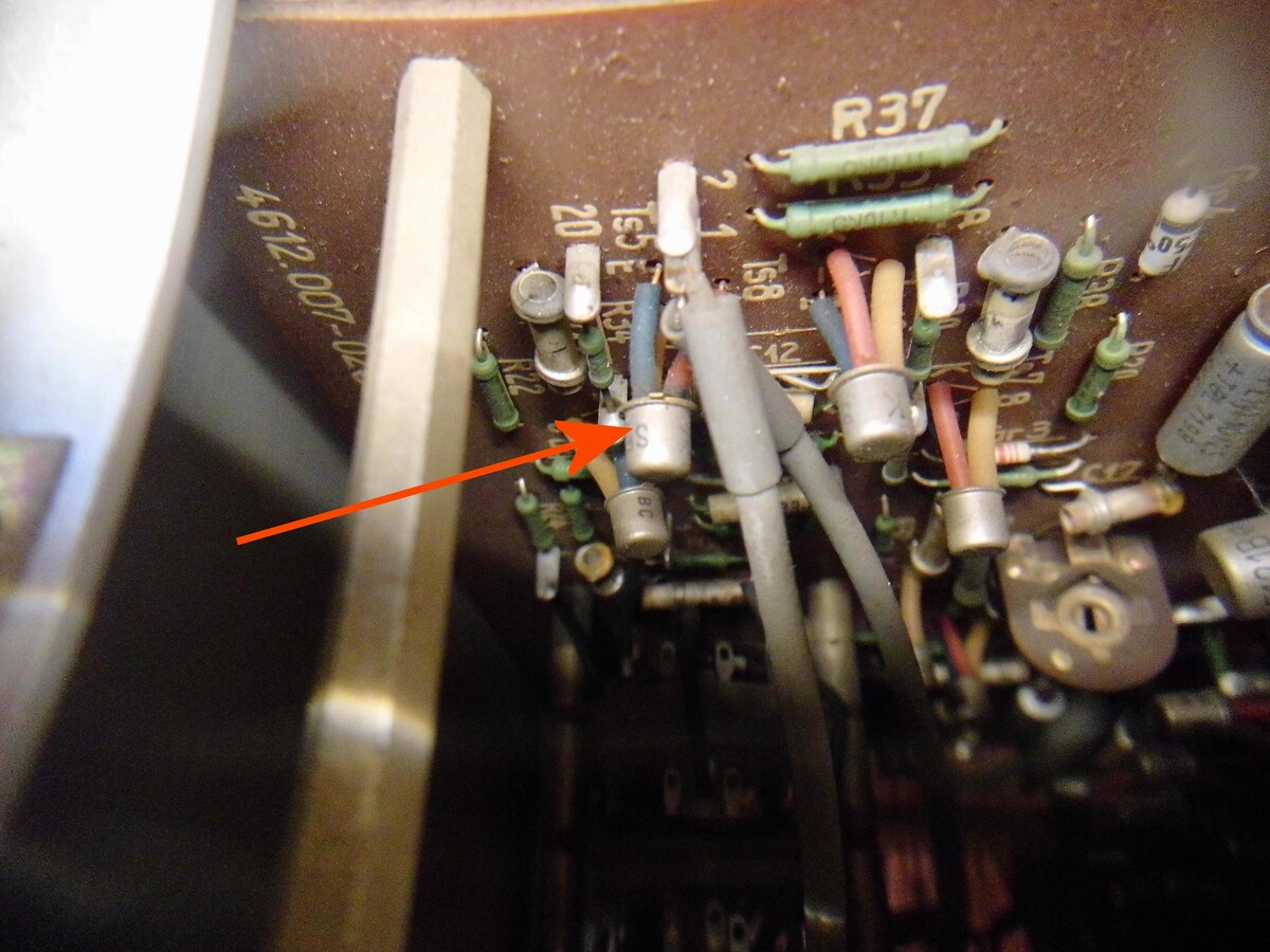

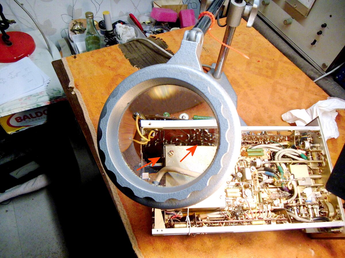

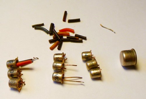

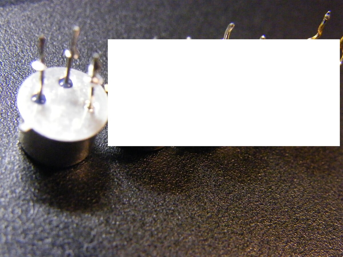

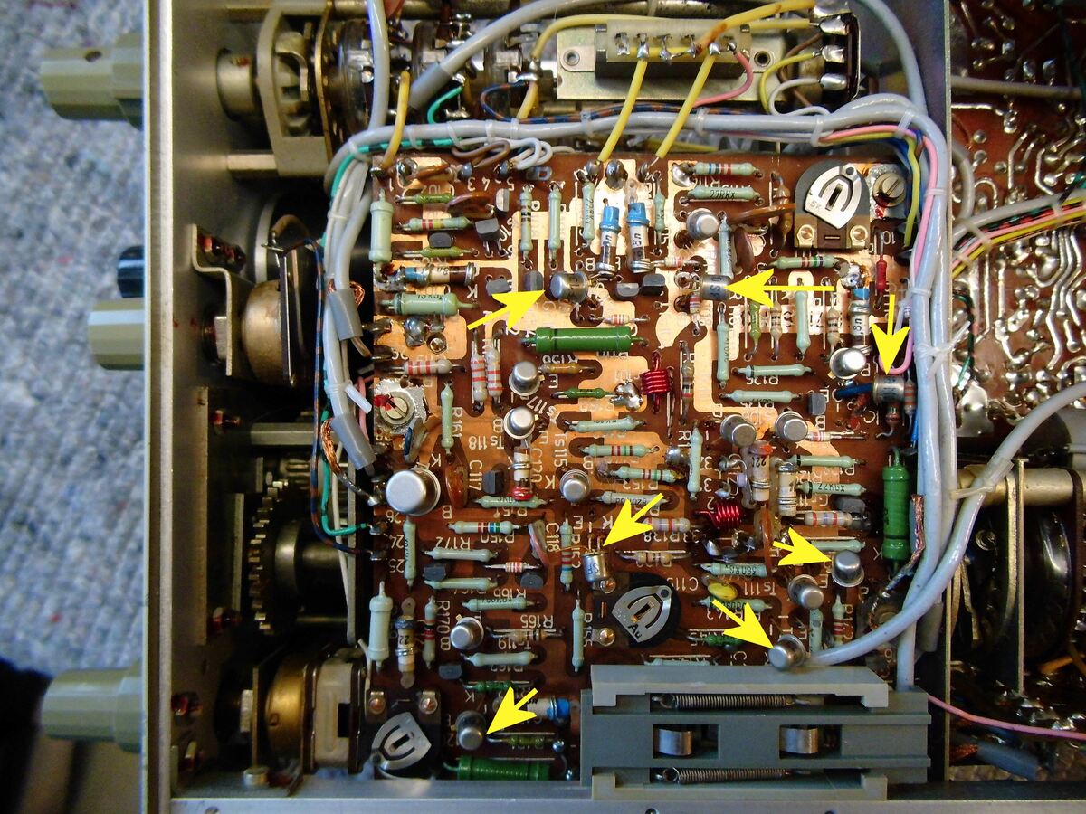

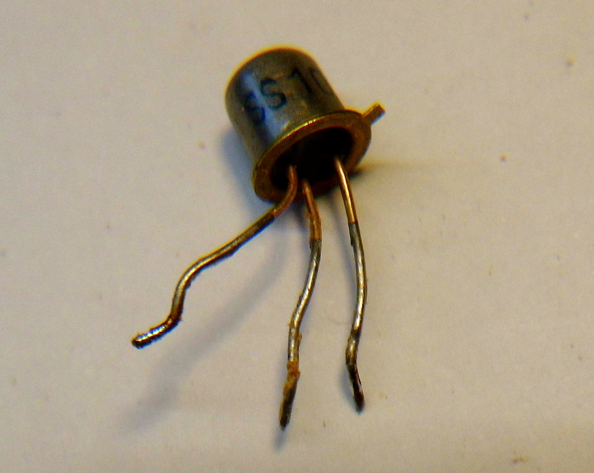

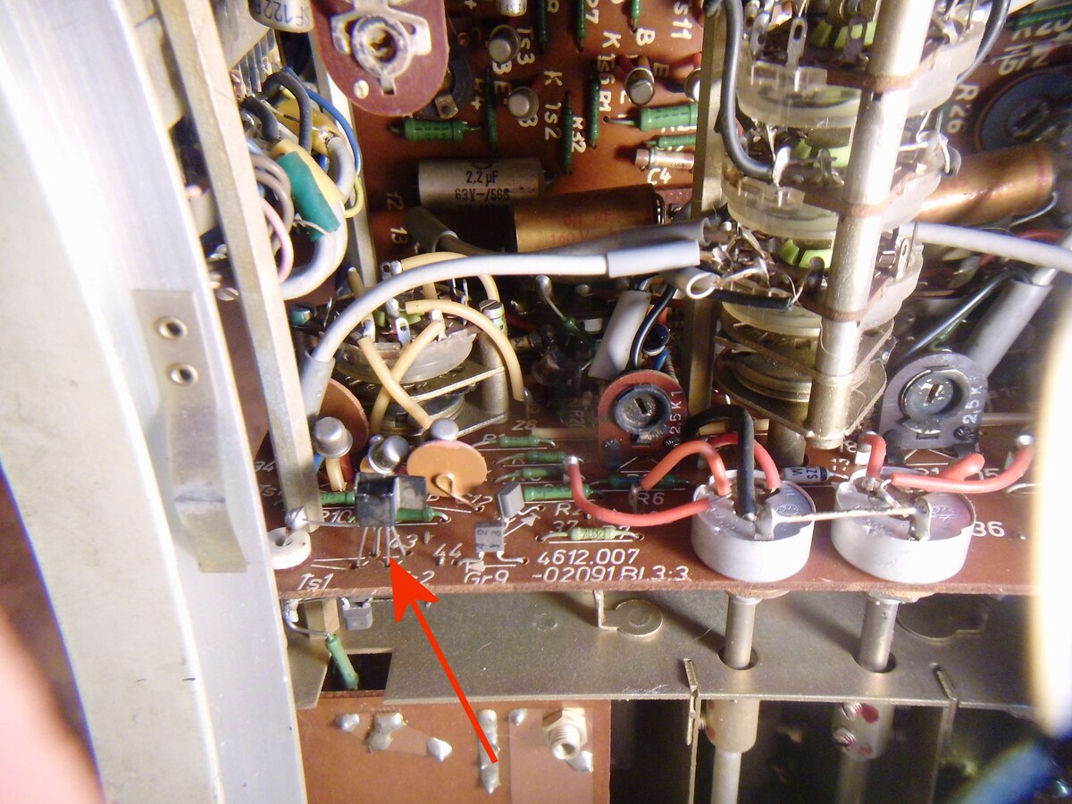

Wie zu sehen, habe ich diesen Oszi, aber mit einem Fehler-  da fällt mir
nichts mehr ein, weil...
Die Anschlüsse vieler Transistoren sind... verrostet.
Ja, richtig gelesen, verrostet.
Die Anschlußdrähte bestehen aus Kovar oder Invar, Eisen- Legierungen,
die bei Temperaturänderung keine Ausdehnung oder Schrumpfung erleiden,
dadurch bleiben die Einführungen durch eingeschmolzenen oder
eingegossene Drähte dicht.
Durch dieses Material bleiben die Anschlußdrähte an magnetischem
Werkzeug hängen, an Magneten natürlich erst recht.
Das ist kein Ergebnis von DDR- Mangelwirtschaft, solche Anschlüsse gibt
es bei vielen Herstellern.

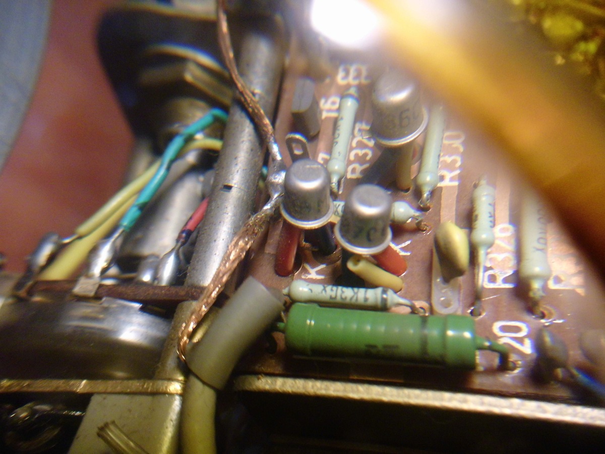

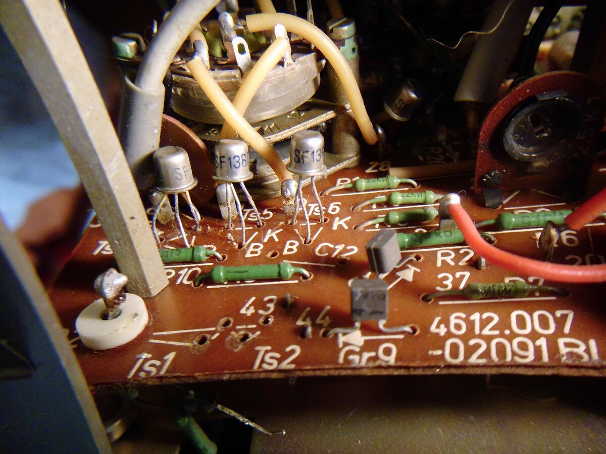

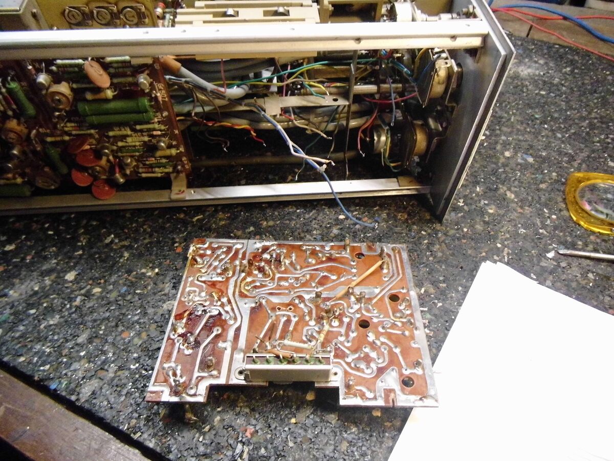

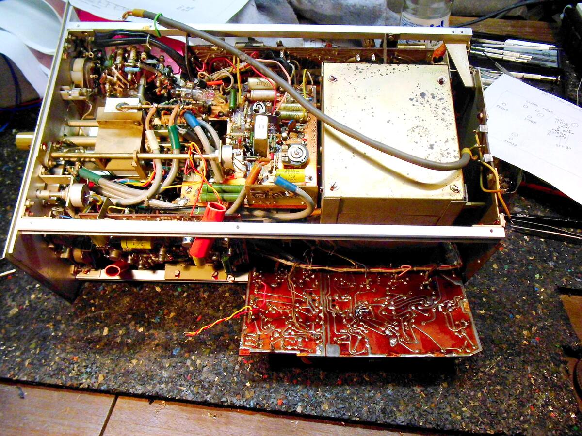

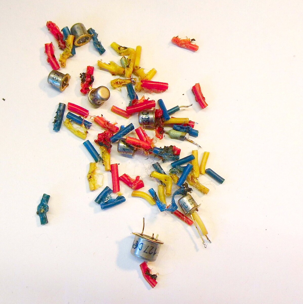

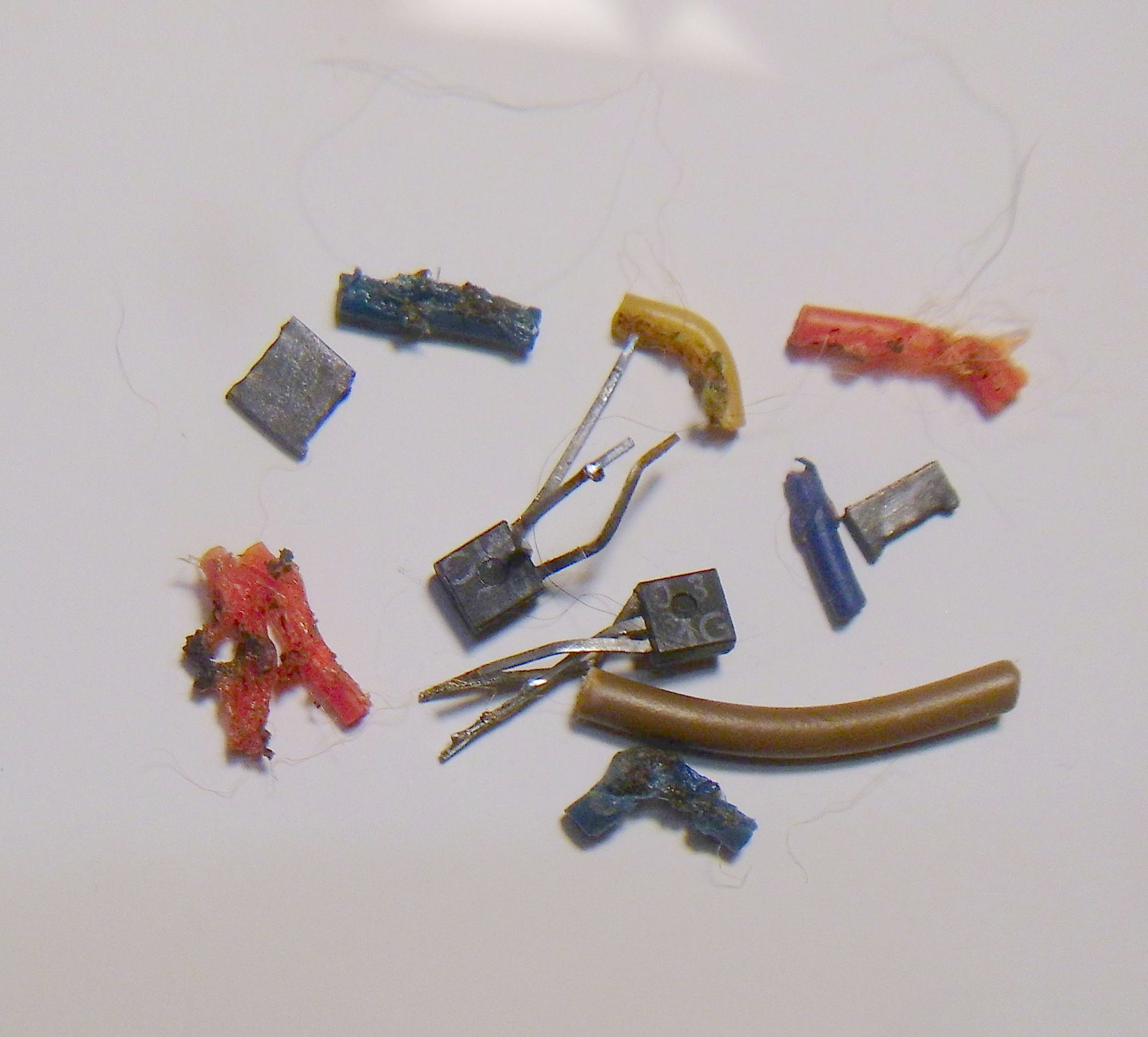

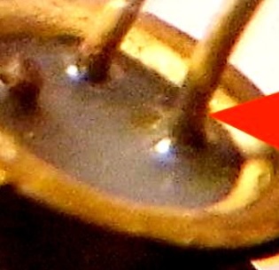

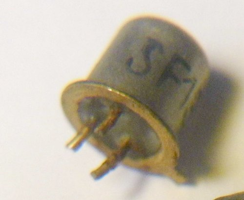

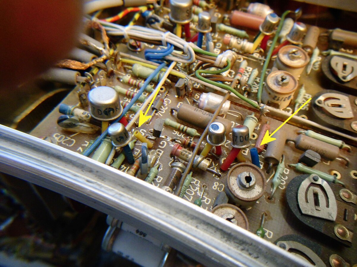

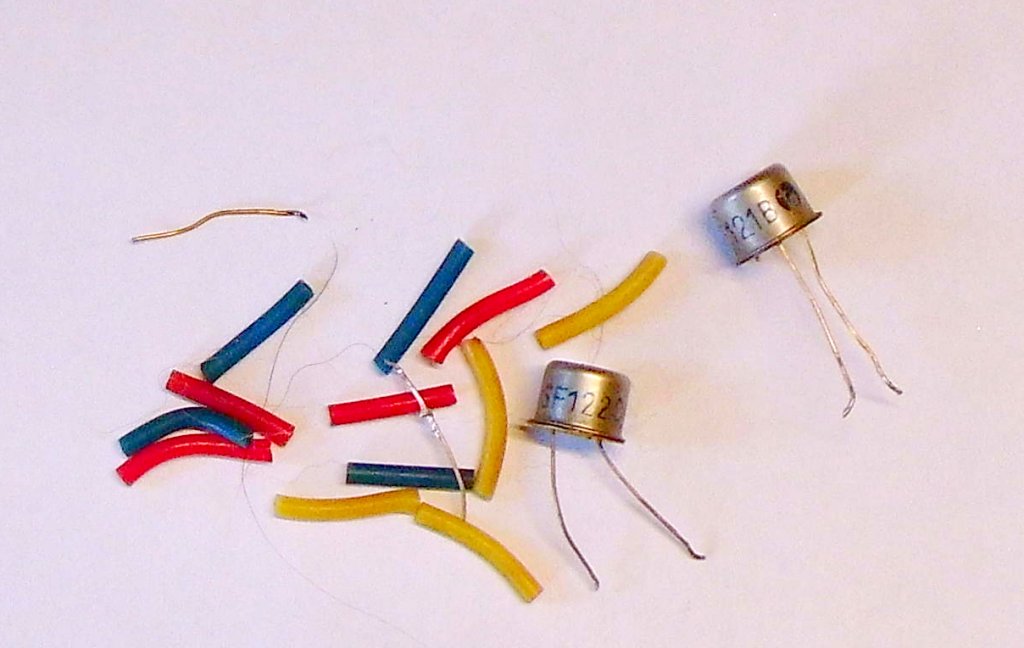

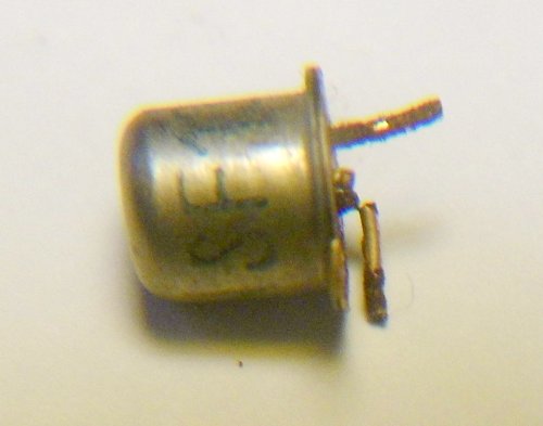

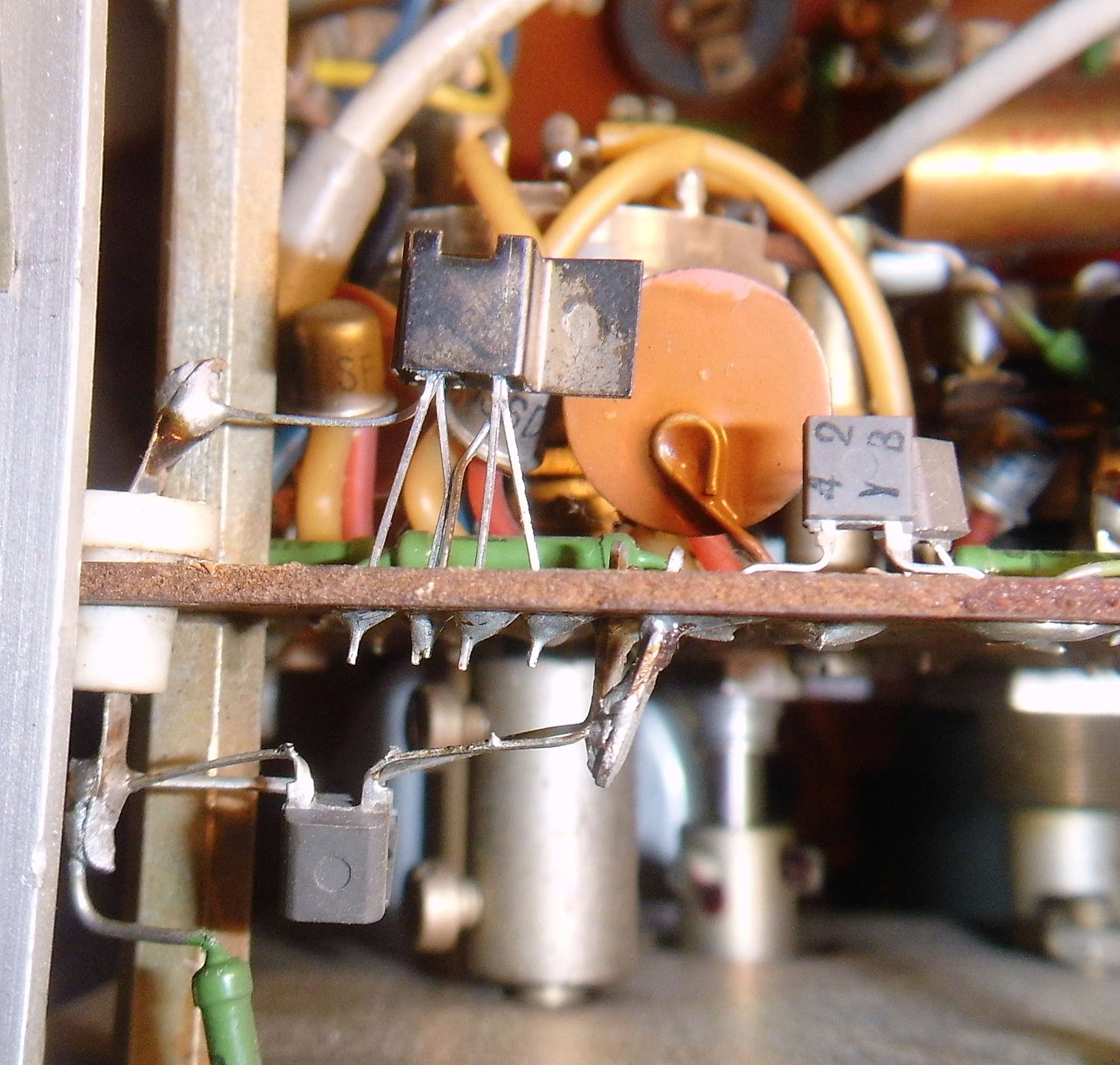

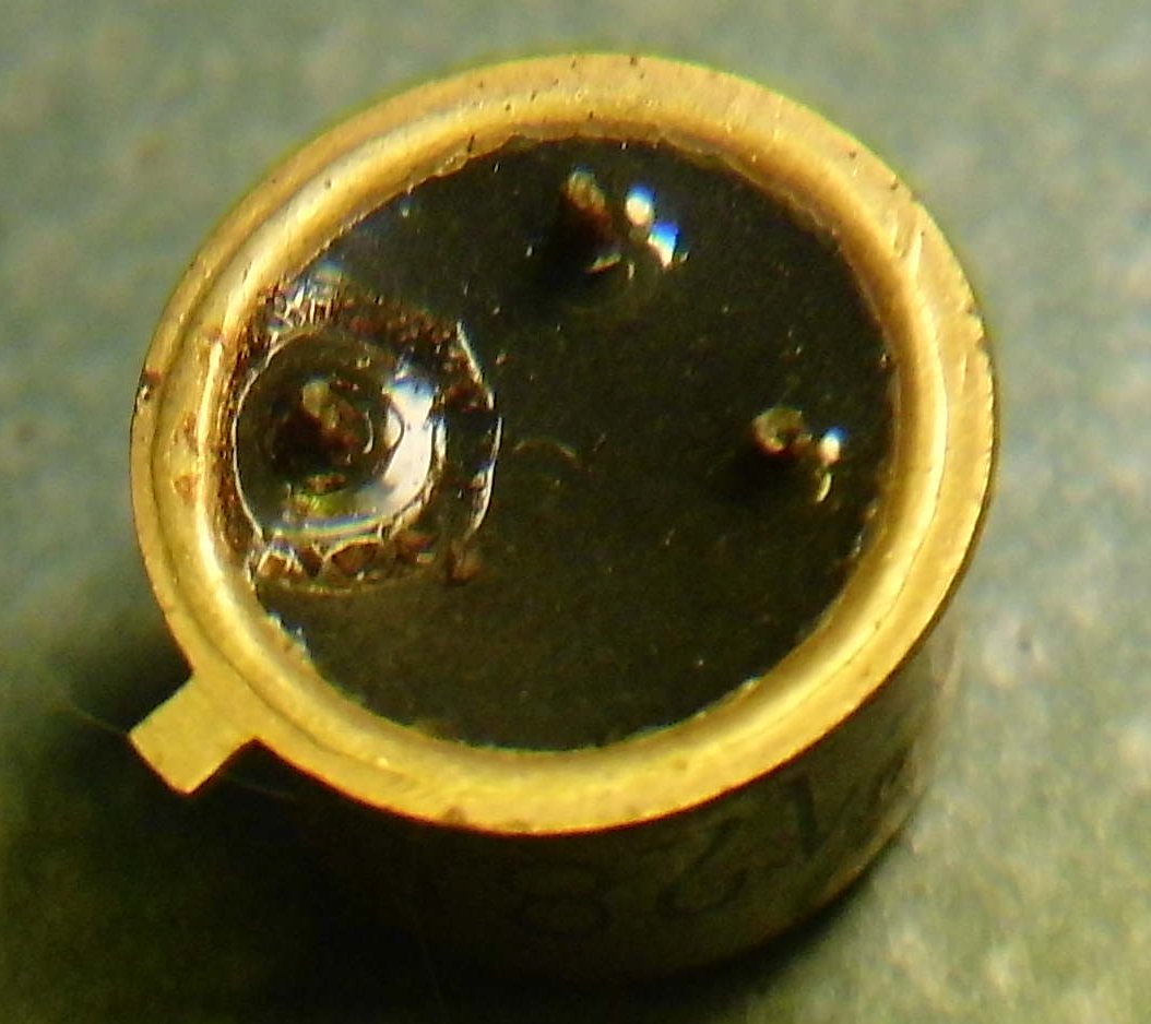

Ursache der Korrosion: Es sind nur die Transis, die ein Stück
Plasteschlauch um die Anschlußdrähte haben. Und das Gerät stand 32 Jahre
in einem ungeheizten Lager, mit hoher Luftfeuchtigkeit.
Da hat sich unter dem Plasteschlauch ein Korrosionsklima gebildet.

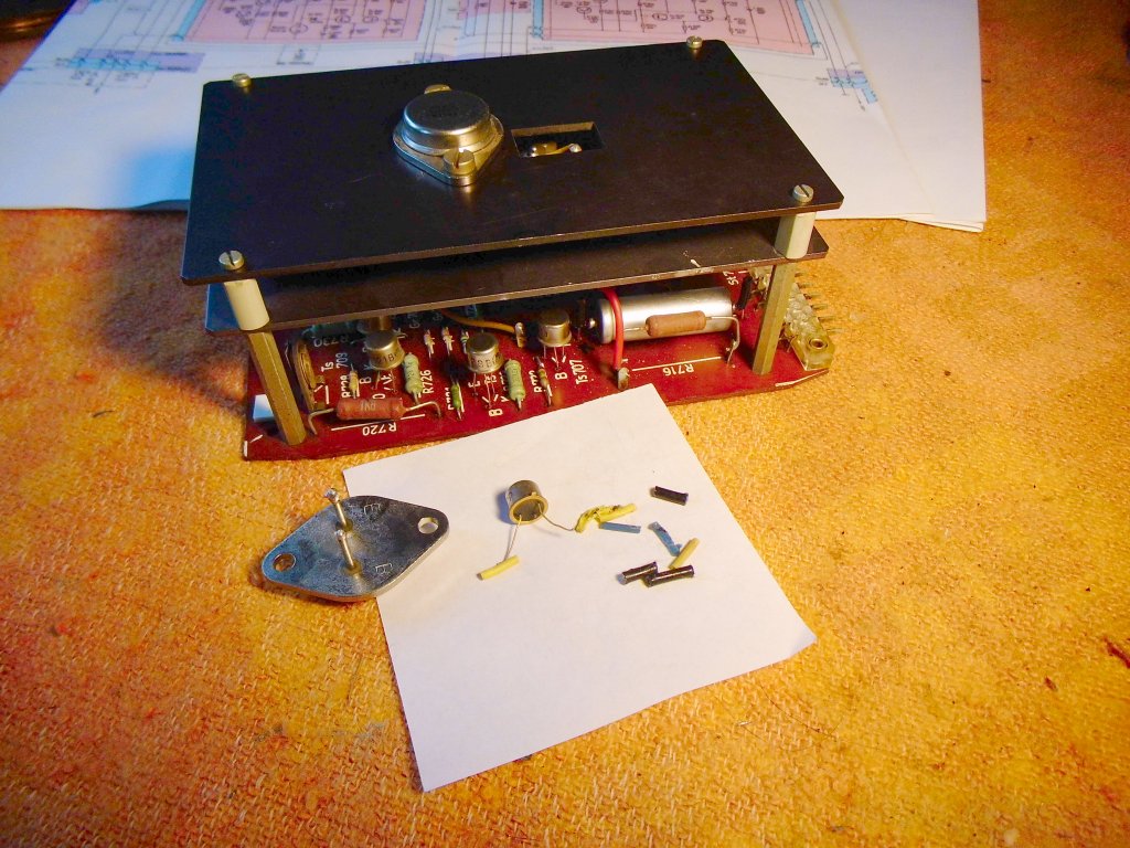

Ich hatte 1 Transistorgehäuse im Gerät gefunden, und mich gewundert...
dann fand ich weitere  Transistoren, es reichte schon, einen Transistor
etwas seitlich zu drücken, schon ist der Anschlußdraht an der
Eingußstelle abgebrochen. Da aber ein Teil des Drahtes Rost war, ist der
Transistor wahrscheinlich damit schon funktionsunfähig gewesen.
Der X- Endverstärker funktioniert wieder.  Im Netzteil haben die
Transistoren keine Isolierschläuche. Das Grundgerät ist also ok.
Der Kippgenerator war ok, er funktioniert- noch.
2 defekte Transis entdeckte ich im VV, aber es werden noch mehr sein.
In Anbetracht der hohen Anzahl Transistoren ist es wohl besser,
Einschübe zu besorgen, die nicht so mies gelagert waren. Immerhin ist
mit den angebotenen Baugruppen schon einiges möglich, Das waren keine
Billig- Geräte. Übrigens hat der Y- Baugruppe Subminiatur- Röhren im
Eingang, und ist damit vollkommen unempfindlich gegen statische
Aufladungen, die MOSFET- Eingänge schnell killen.
Hier eine Liste möglicher Baugruppen/ Einschübe:
KG300 Einfach- Kippgenerator
KG301 Einfach- Kippgenerator
KG304 Doppel- Kippgenerator
Differenz- Verstärker DV301
VV300 Zweikanal- Y- Verstärker
VV306 Zweikanal- Rasterverstärker
KG315 Sampling- Kippgenerator
VV305 Sampling- Einheit

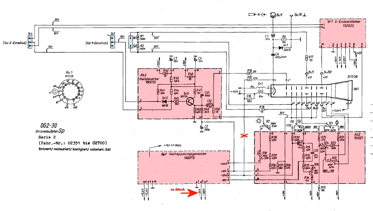

Hilfreich wären natürlich Schaltbilder, denn  da kann man erkennen,
welche Aufgabe der jeweilige  Ts hat und welche Spannung bzw. welcher
Strom zu erwarten ist.

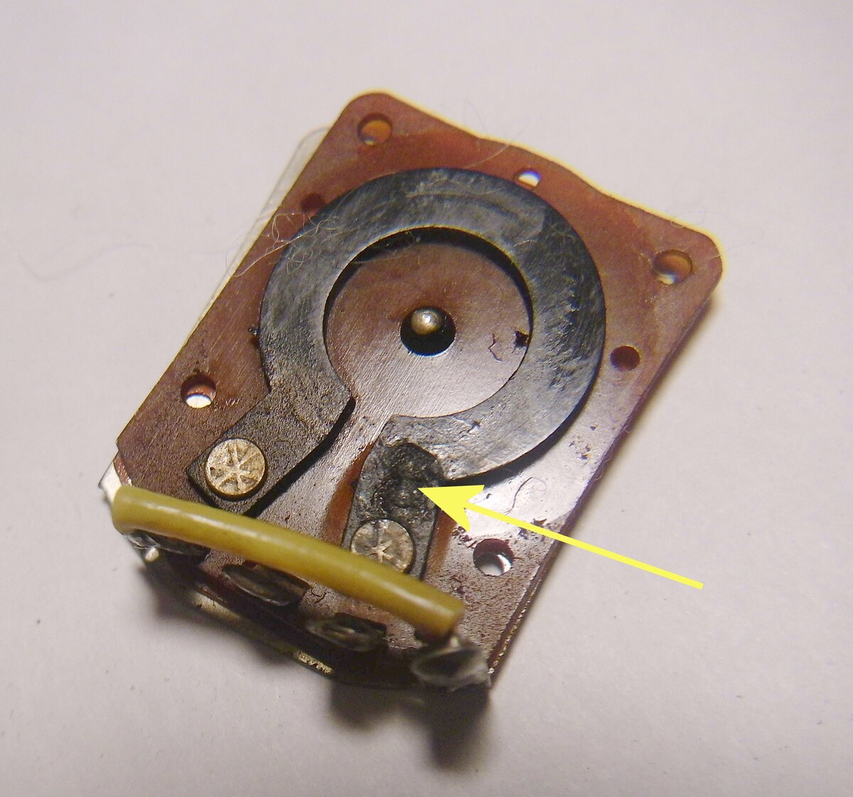

Aufgrund der bereits festgestellten Korrosion und deren Ursache
befürchte ich jedoch weitere Fehler, speziell an
feuchtigkeitsempfindlichen Bauteilen, und davon gibt es jede Menge.
So habe ich bei einem Gerät des gleichen Herstellers ALLE
Einstellwiderstände, etwa 30 Stück, austauschen müssen, Ursache
gequollene Nieten  der Kohleschicht- Bahnen und gerissene
Schleiferlaschen, und zum Schluß auch unterwanderte Preßkappen von
Kohleschichtwiderständen, mehrmals. Weiterhin Trimmer.
Widerstände und Trimmerkondensatoren habe ich bei dem Oszi noch nicht
mal in Betracht gezogen.
Sowas kommt nur bei schlechter Lagerung vor, das war bei dem erwähnten
Gerät so, eben wie bei diesem Oszi.

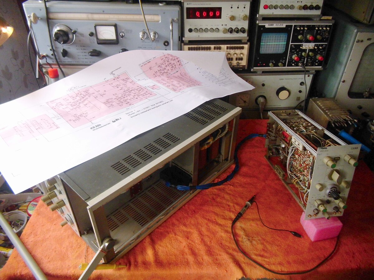

Sagen wir so: Wenn ich die Baugruppen nicht bekommen kann, muß ich in
den sauren Apfel beißen, und reparieren. Nicht gerade einfach, aber
möglich.

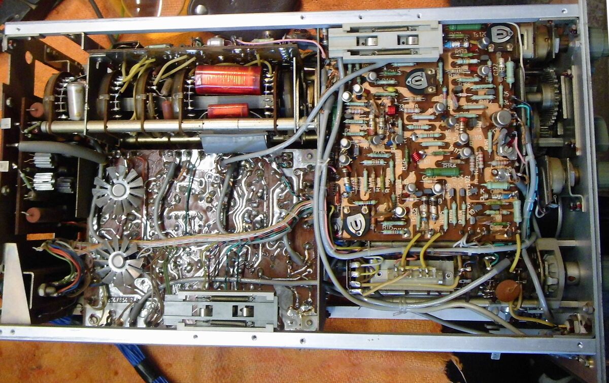

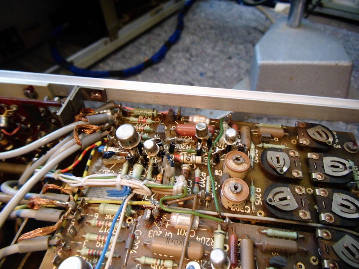

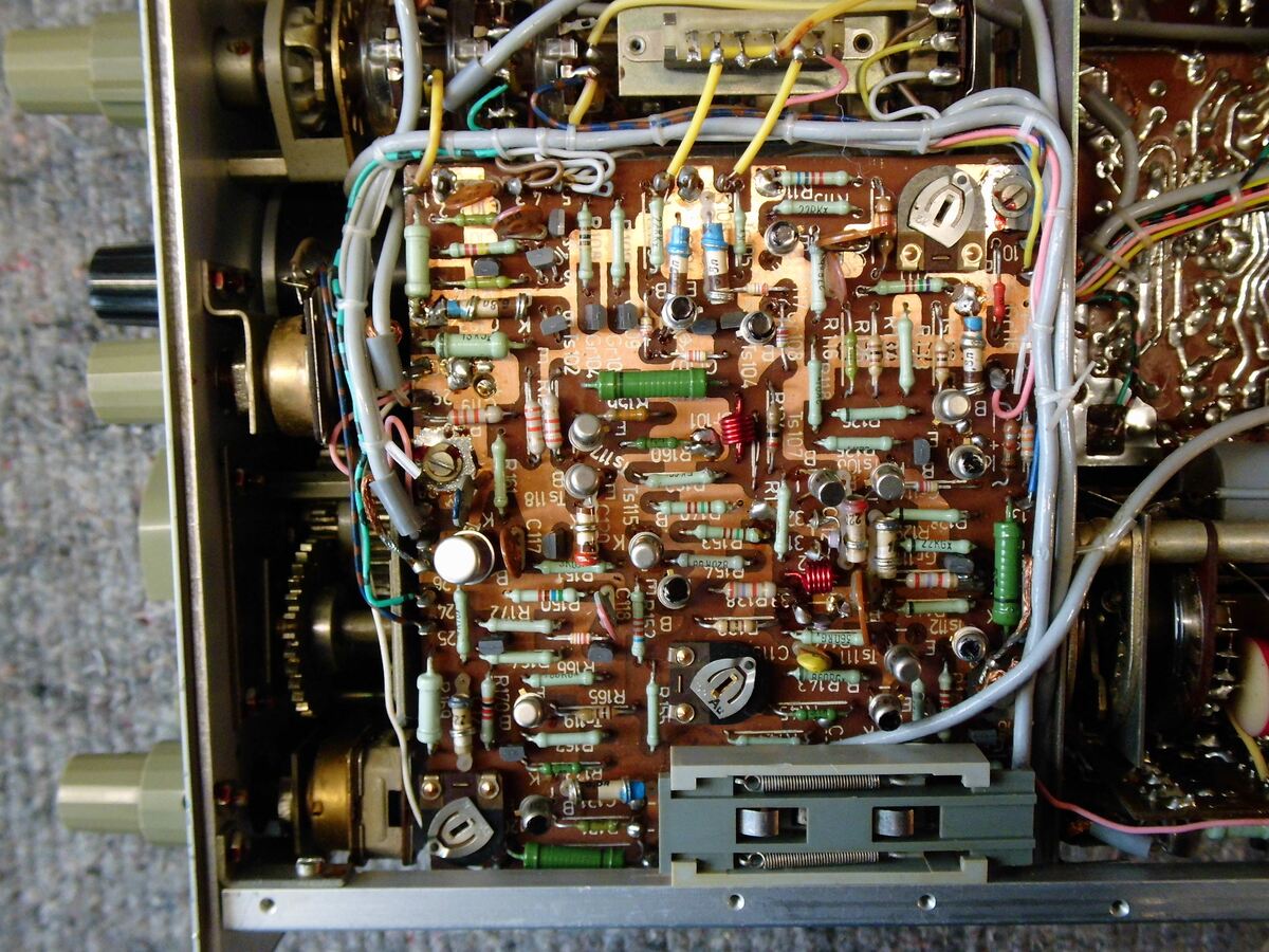

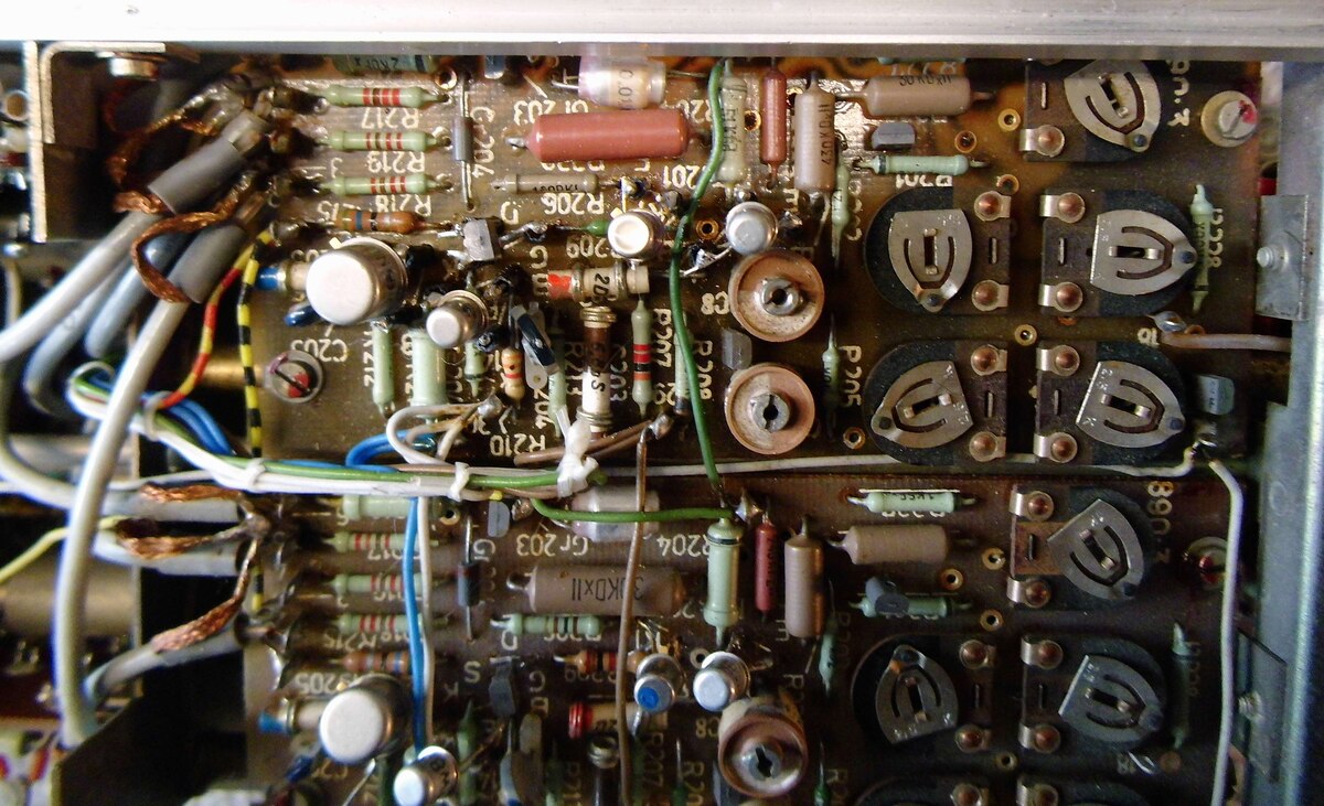

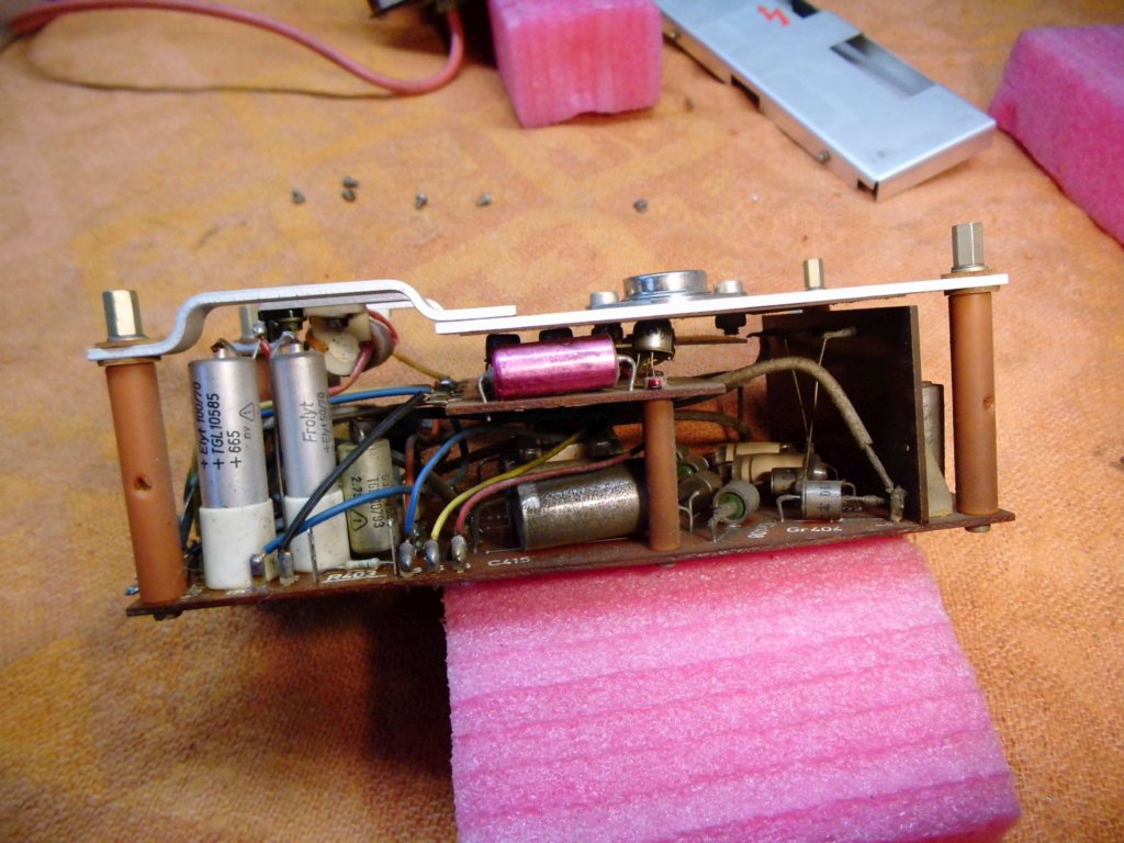

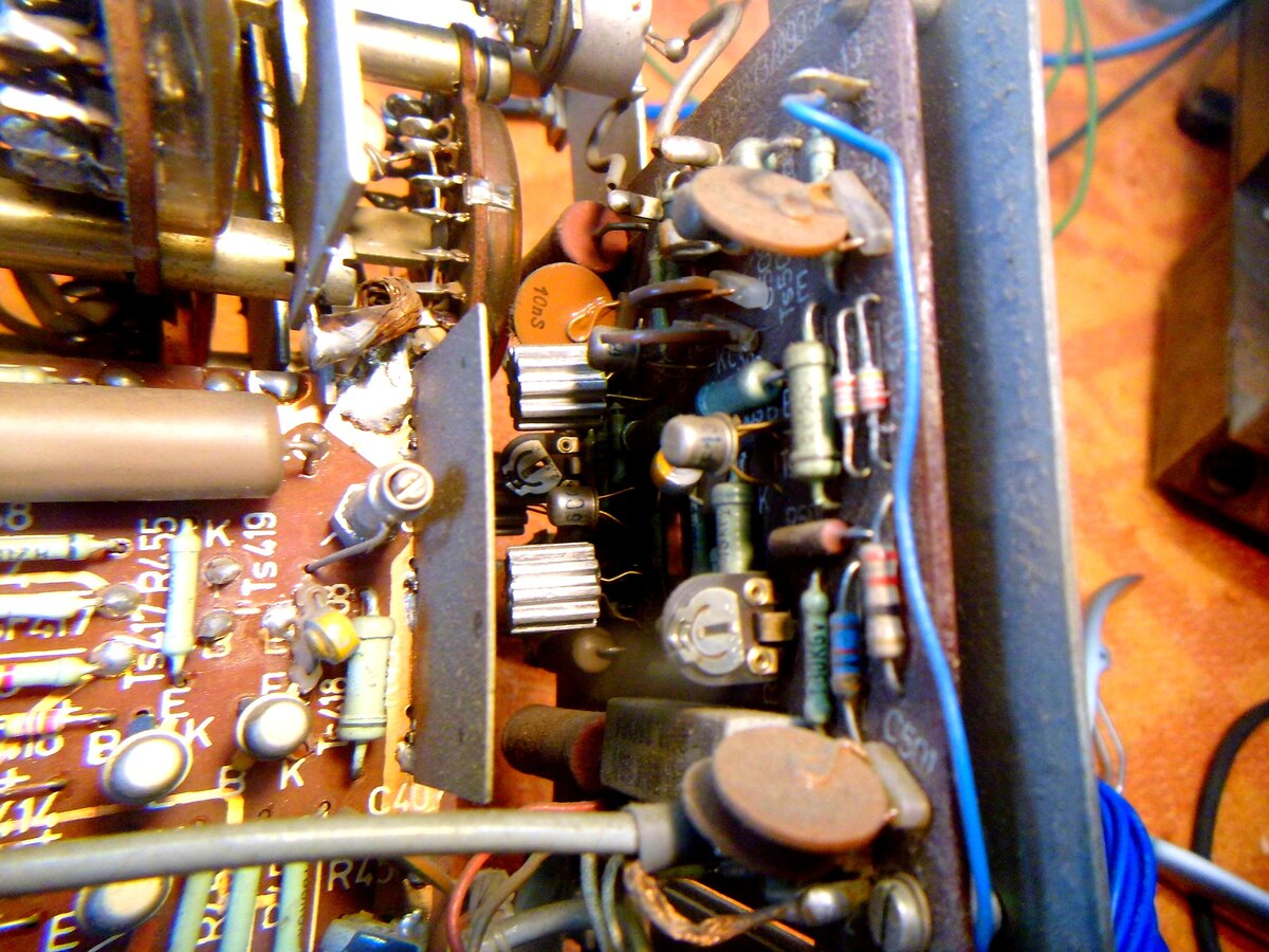

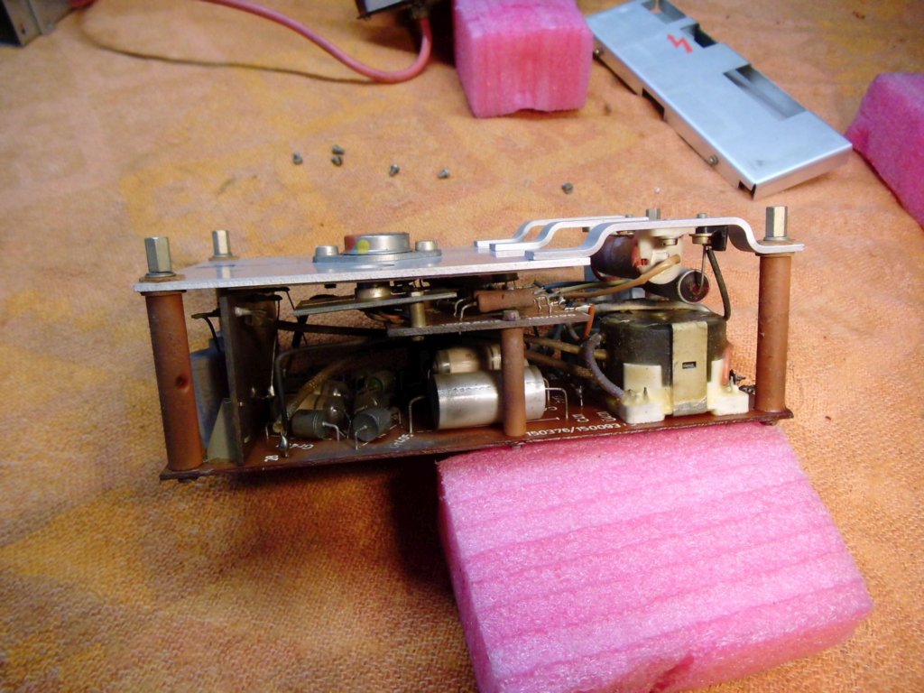

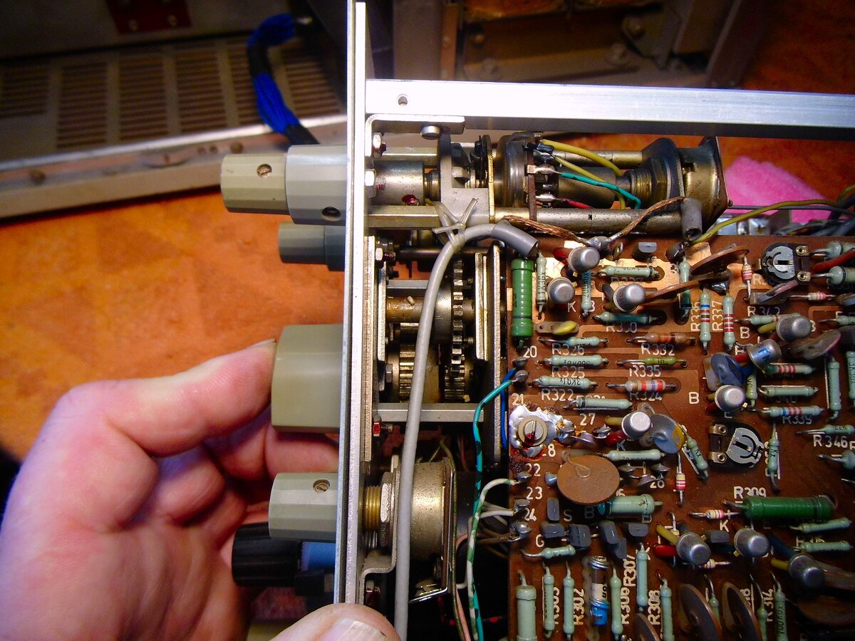

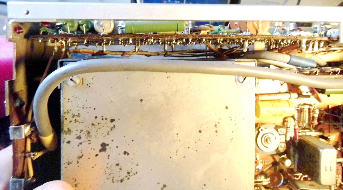

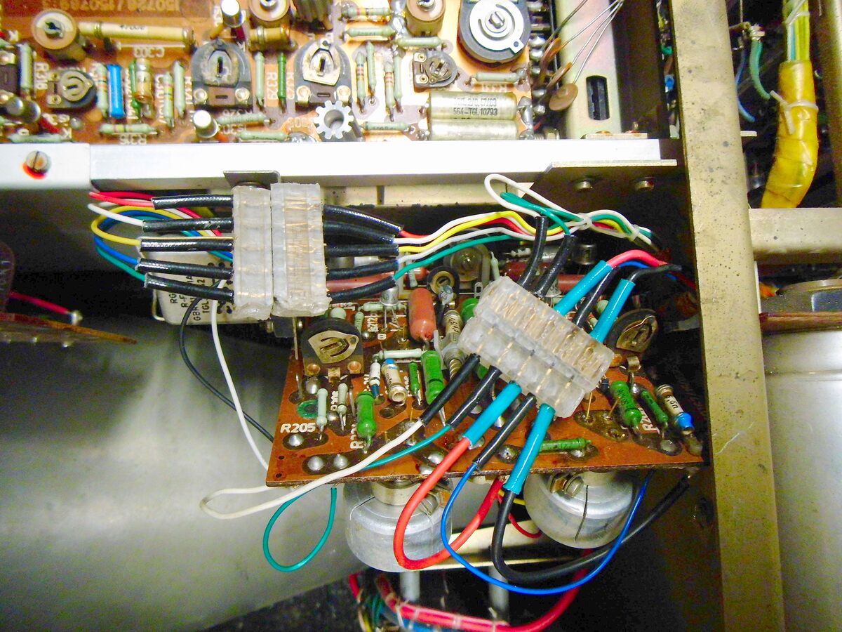

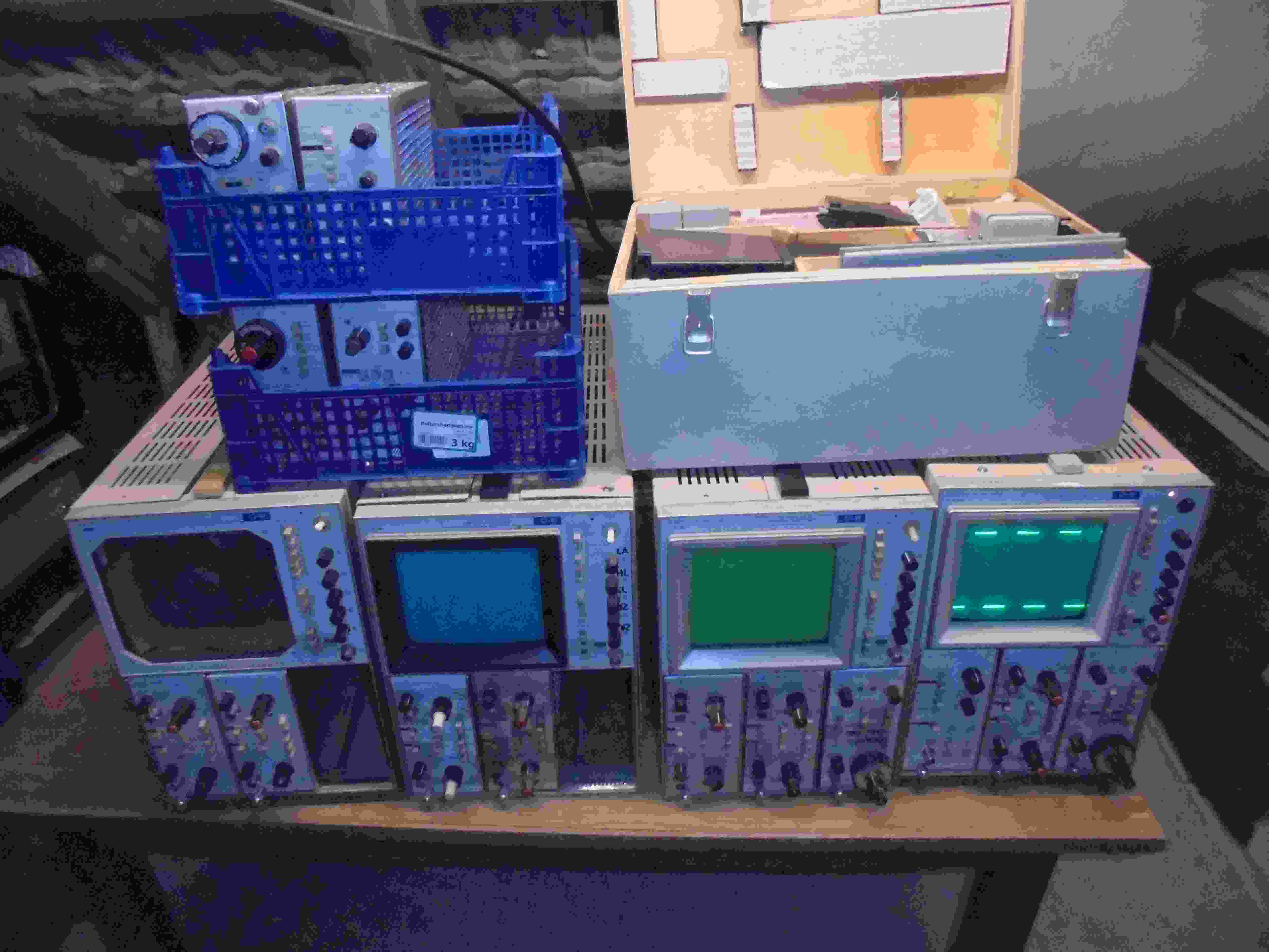

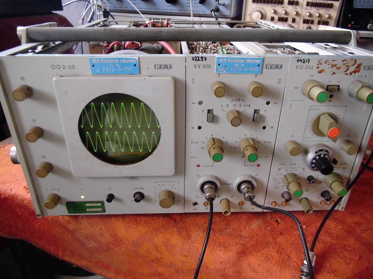

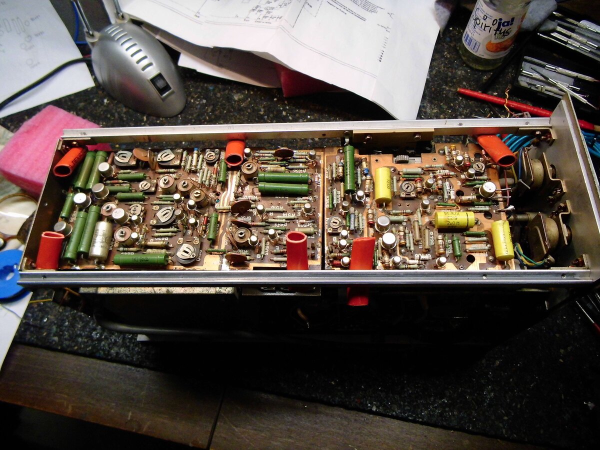

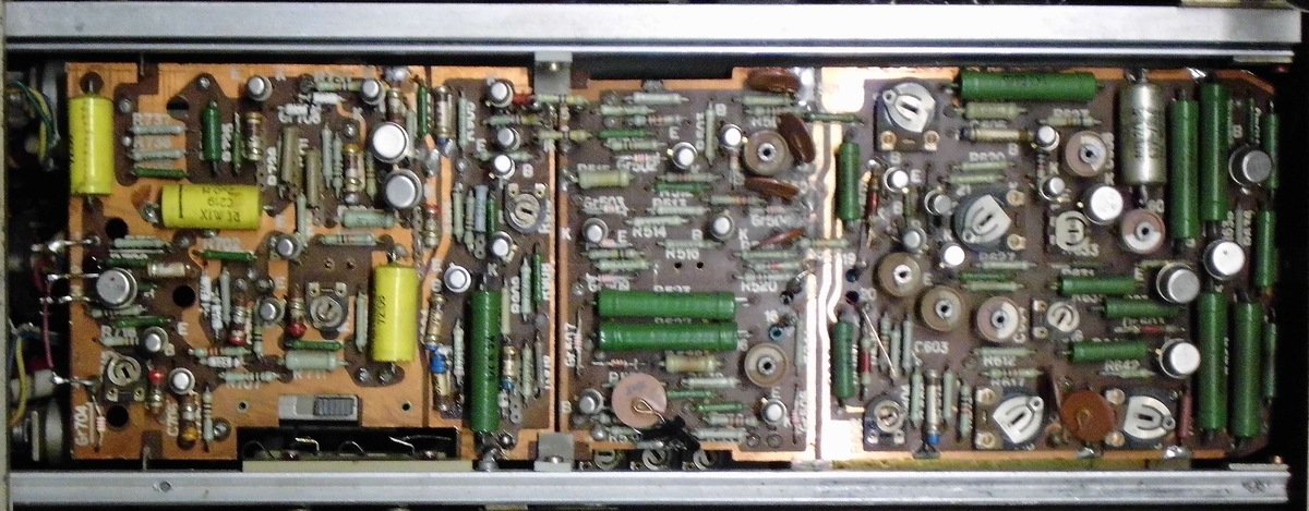

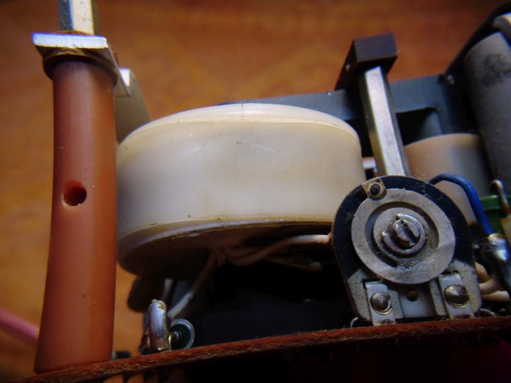

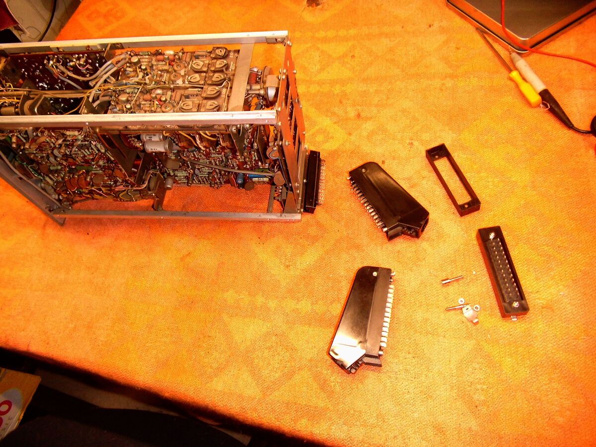

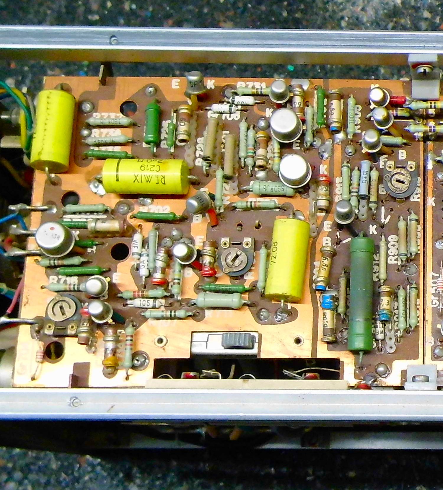

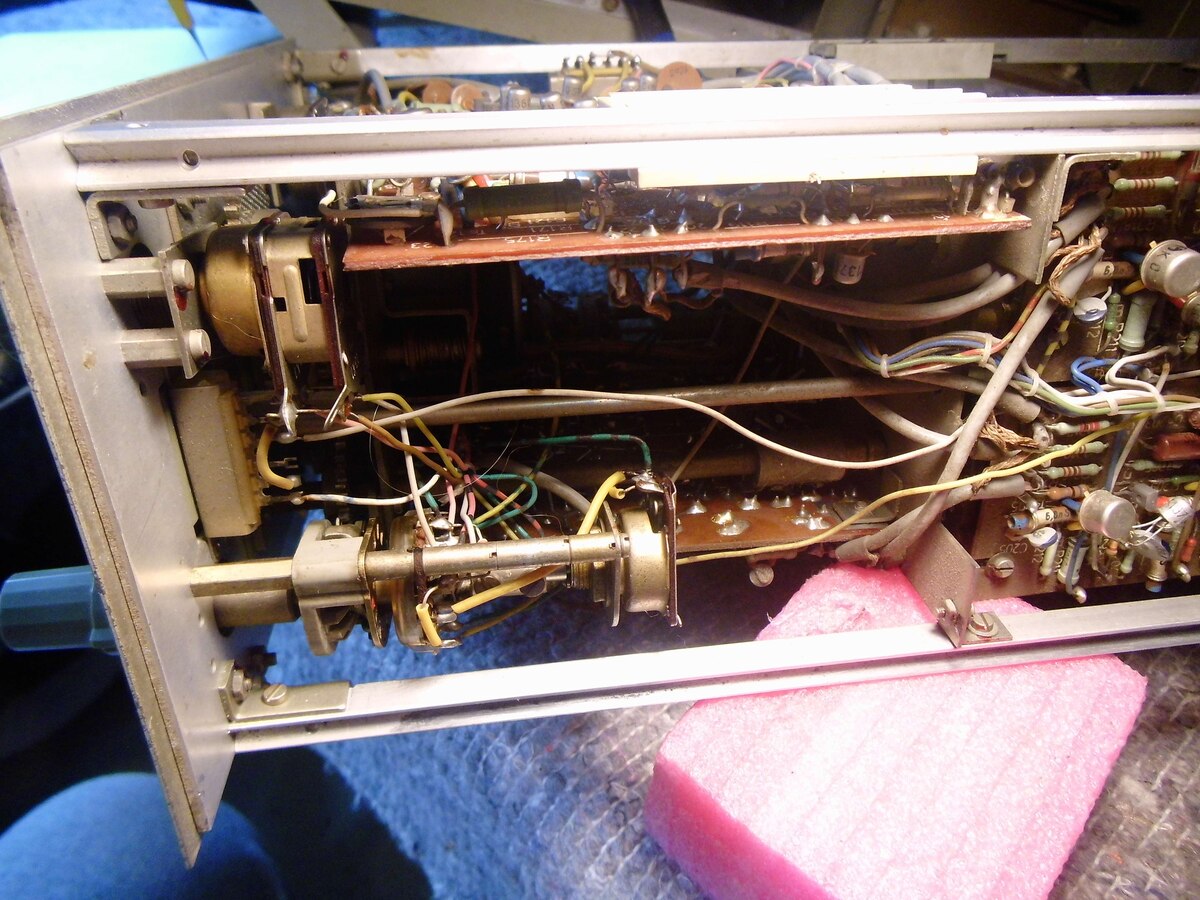

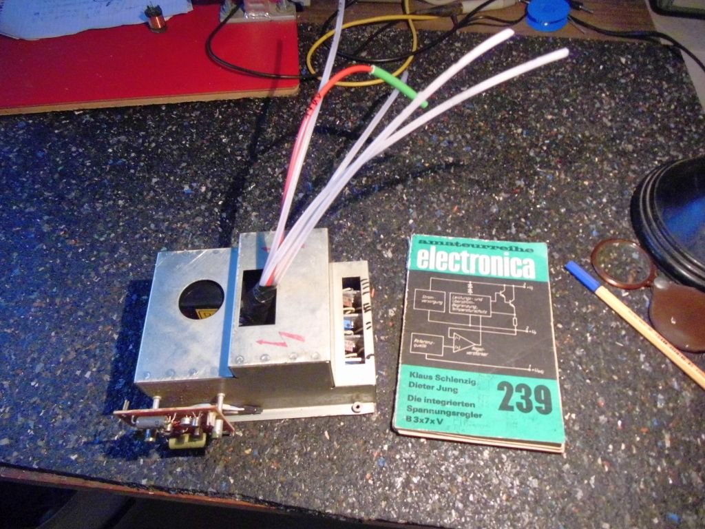

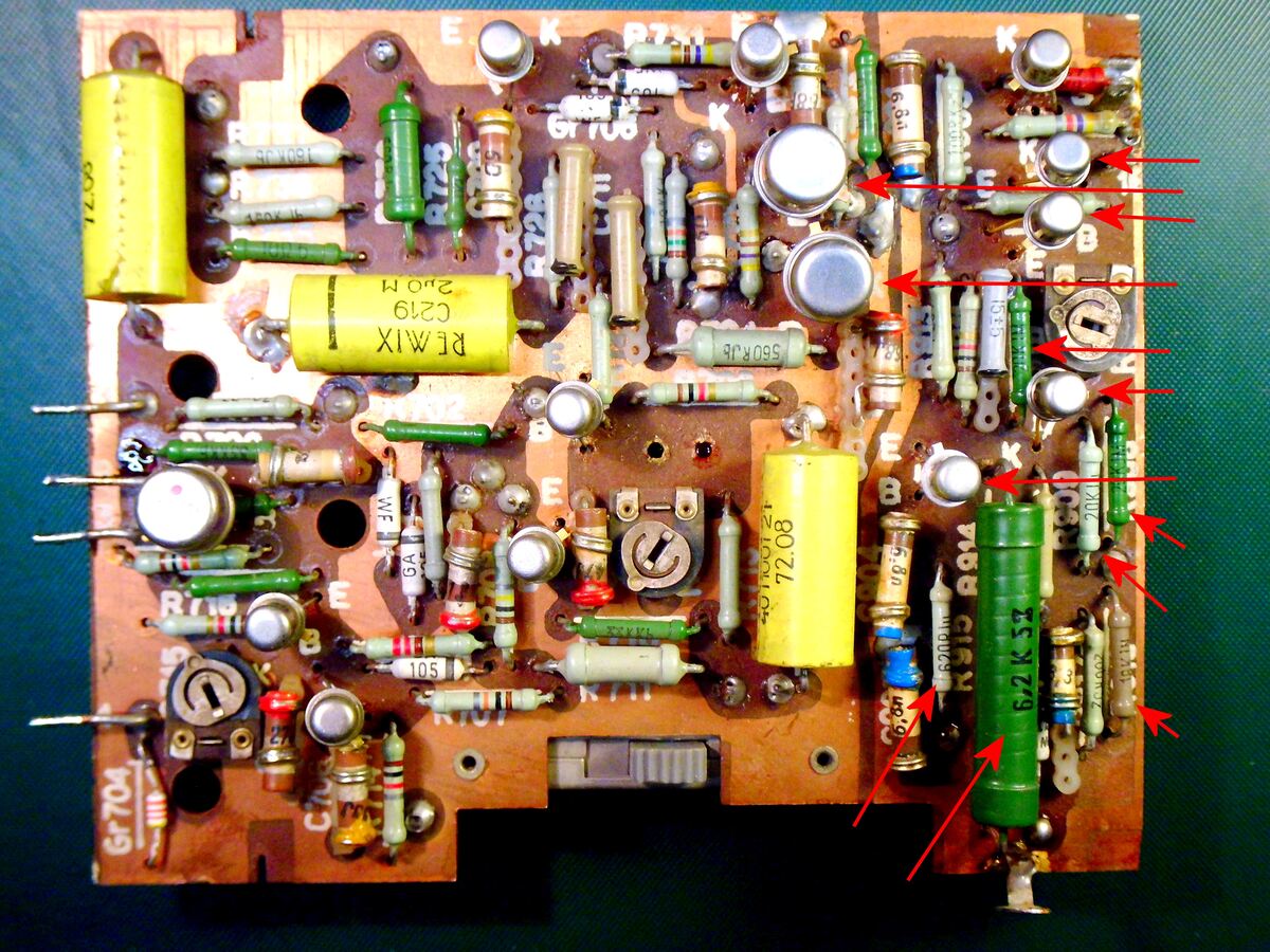

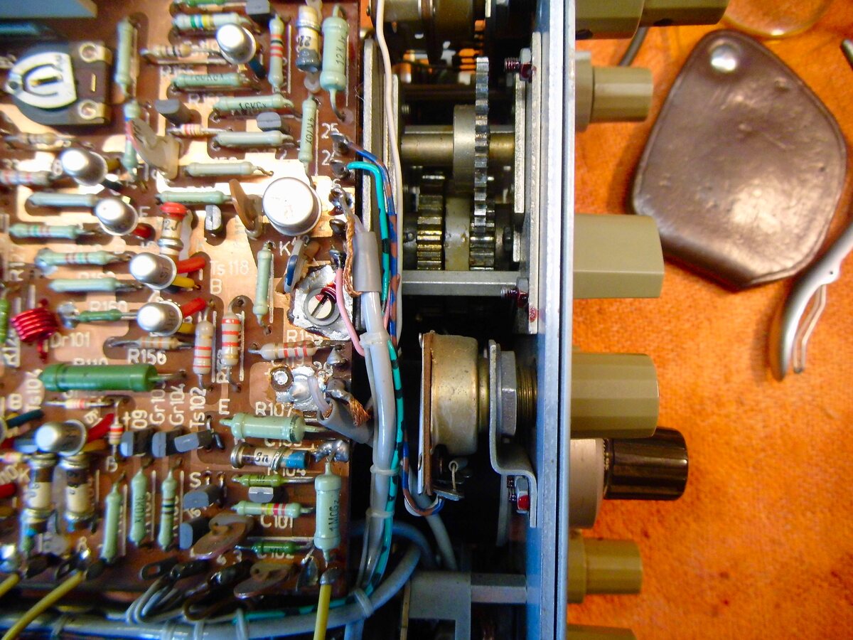

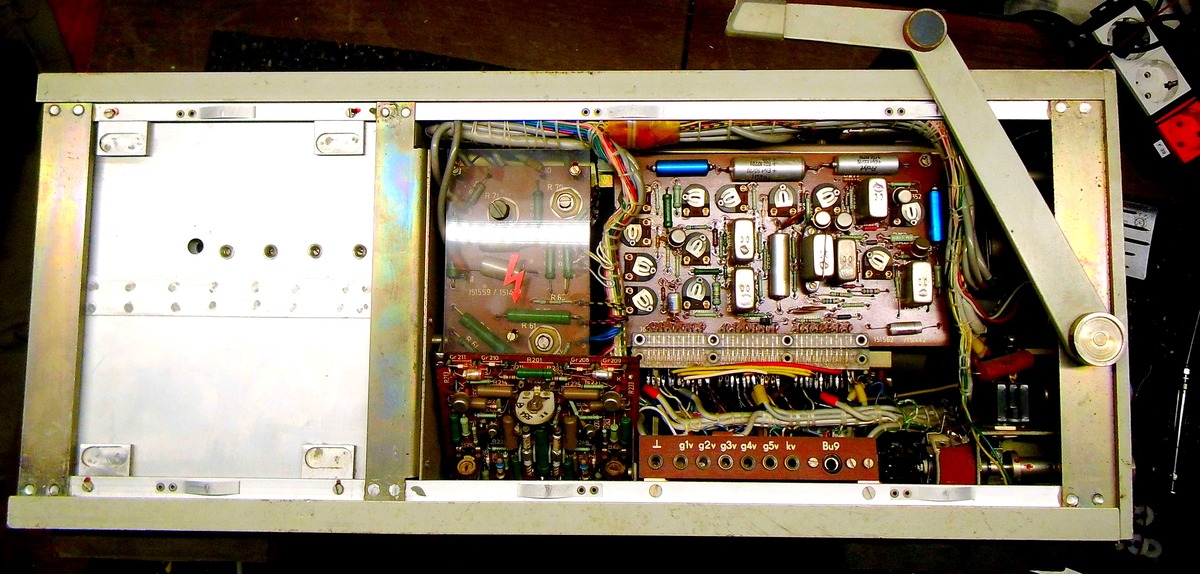

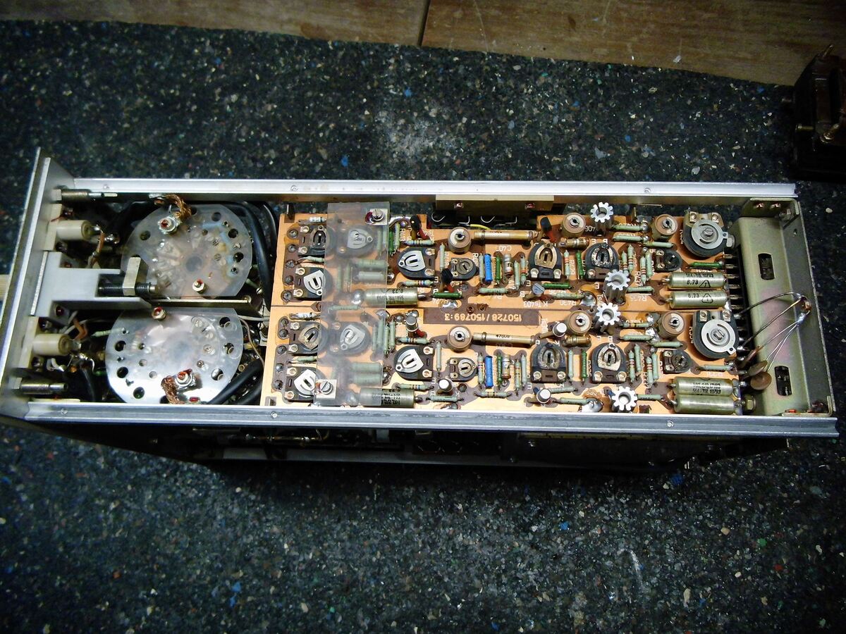

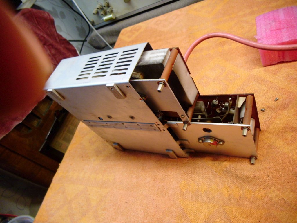

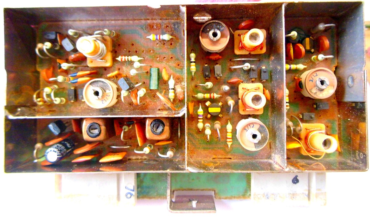

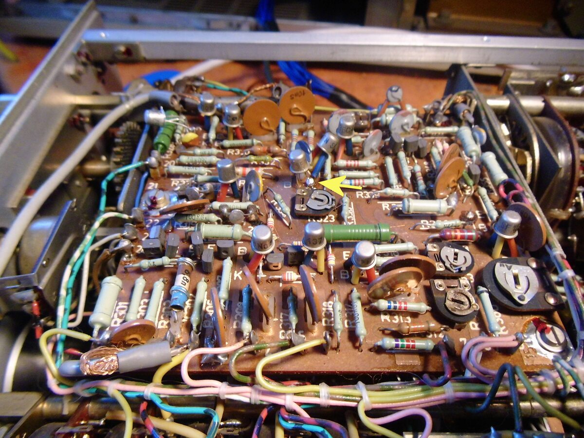

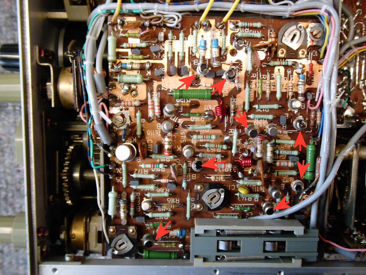

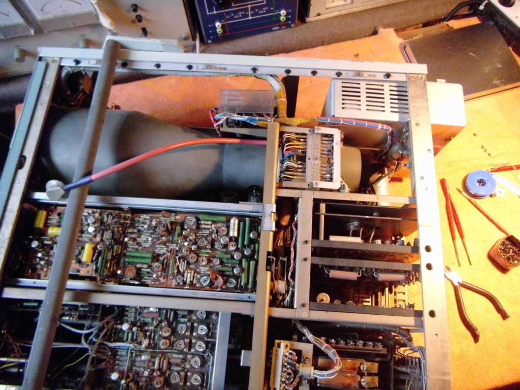

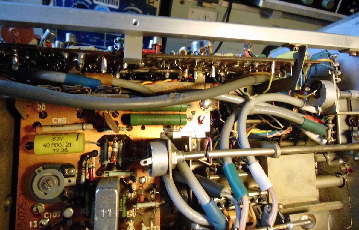

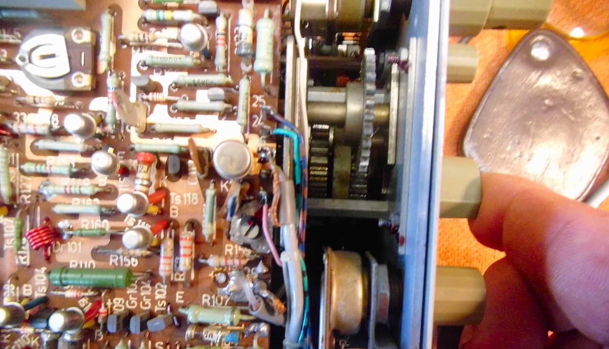

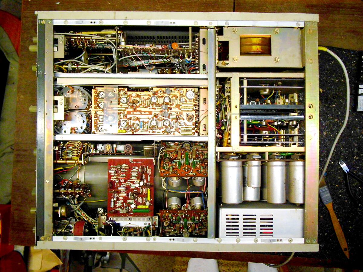

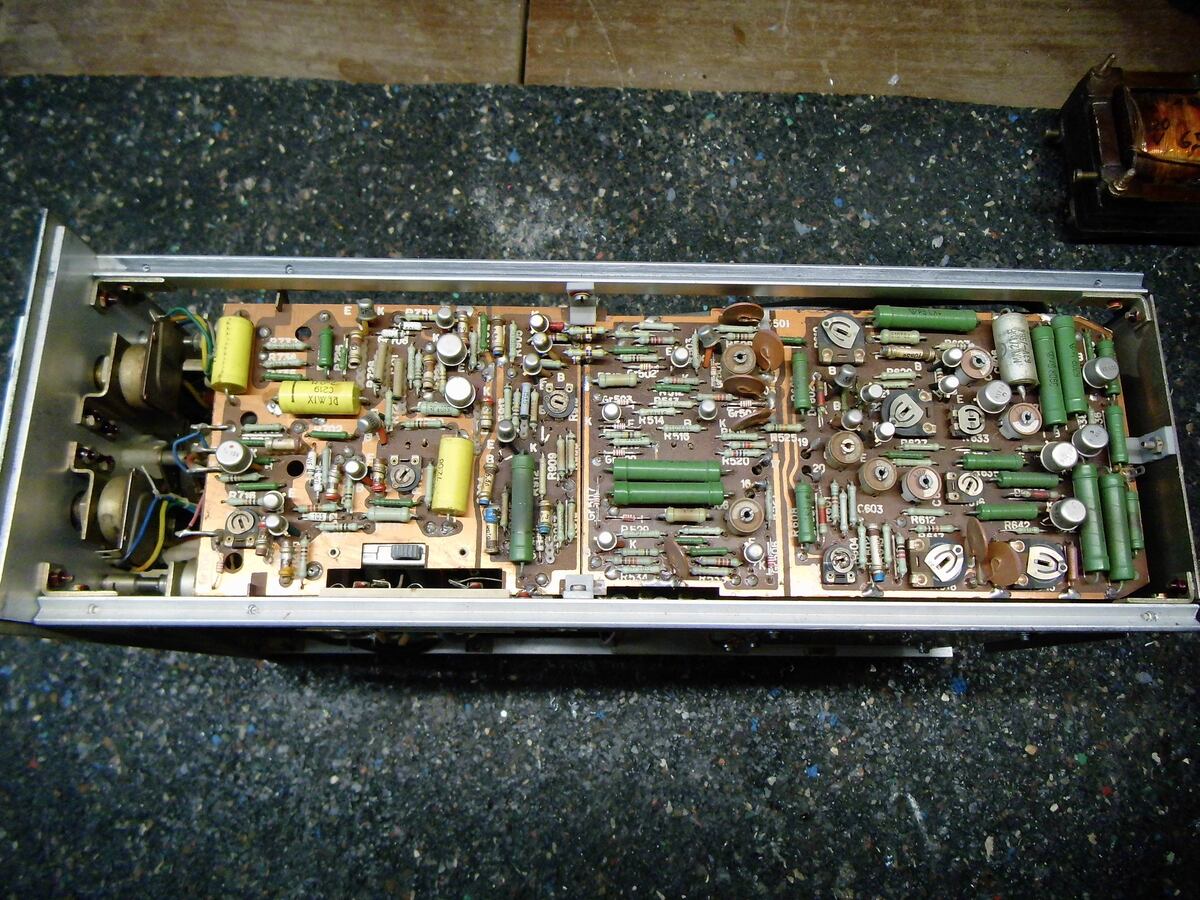

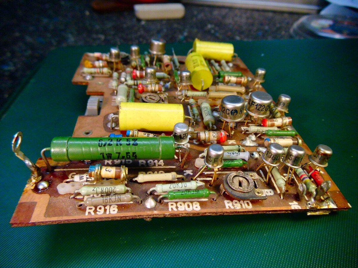

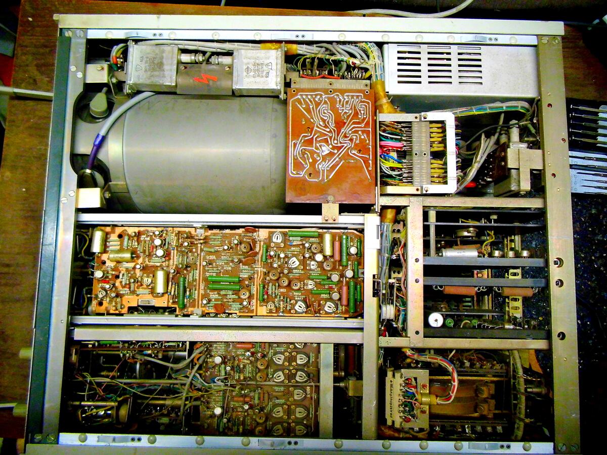

Um mal zu zeigen, wie vollgepackt die Baugruppen sind, hier die Fotos
der Zweikanal- Y- Baugruppe.
Vor allem fallen Unmengen an Stellern und Trimmern auf. und das ist nur
die eine Baugruppe.
Wenn in so einem Oszi mal einer "alle Schrauben wieder angezogen hat"...
hat ein Techniker mittleren Alters bis zur Rente zu tun...
OK, auch die russischen Oszis C1-91 haben solche irre vollgepackten
Baugruppen, aber die haben nur wenige -oder gar keine- Steller.

von BastelIng (Gast)
Hallo Edi,
dumme Frage - ist die Korrosion sicher nur auf die schlechte Lagerung
mit der Feuchtigkeit bzw. regelmäßiger Kondensation zurückzuführen? Oder
wurde da chargenweise ggfs. irgendwie aggressiver Kunststoffschlauch
verwendet?
Als gerätesammelnder Amateurfunker hatte ich ähnliche Gruselgeschichten
über abfallende Transistoren zu den KN1E 1kW Kurzwellensendern und dem
dazugehörigen Oszillator und Modulatorschaltschrank gehört. Dort wurde
auch über die PVC?-Schläuche über den Transistorbeinen als Ursache
geschimpft.
Einige schöne DDR Geräte - vom SEG bis zum RFT Audiogenerator kuratiere
ich hier auch.
vg
Maik
von ... (Gast)
Das wird PVC-Schlauch sein. Moeglicherweise bildet sich da Salzsaeure.
von Edi M. (edi-mv)
> verwendet?
Die Frage ist nicht dumm. Könnte sein. Könnte vor allem beides sein.
> geschimpft.
Hmmm... nie gehört.

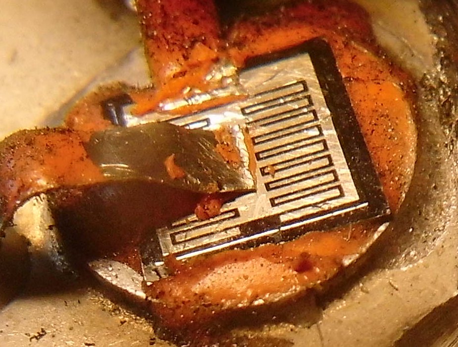

Aber immerhin sieht man einen Dreck- Ring an der Anschlußdraht-
Herausführung am Transistor- Boden (Erstbeitrag).
Könnte also durchaus die Ursache sein.

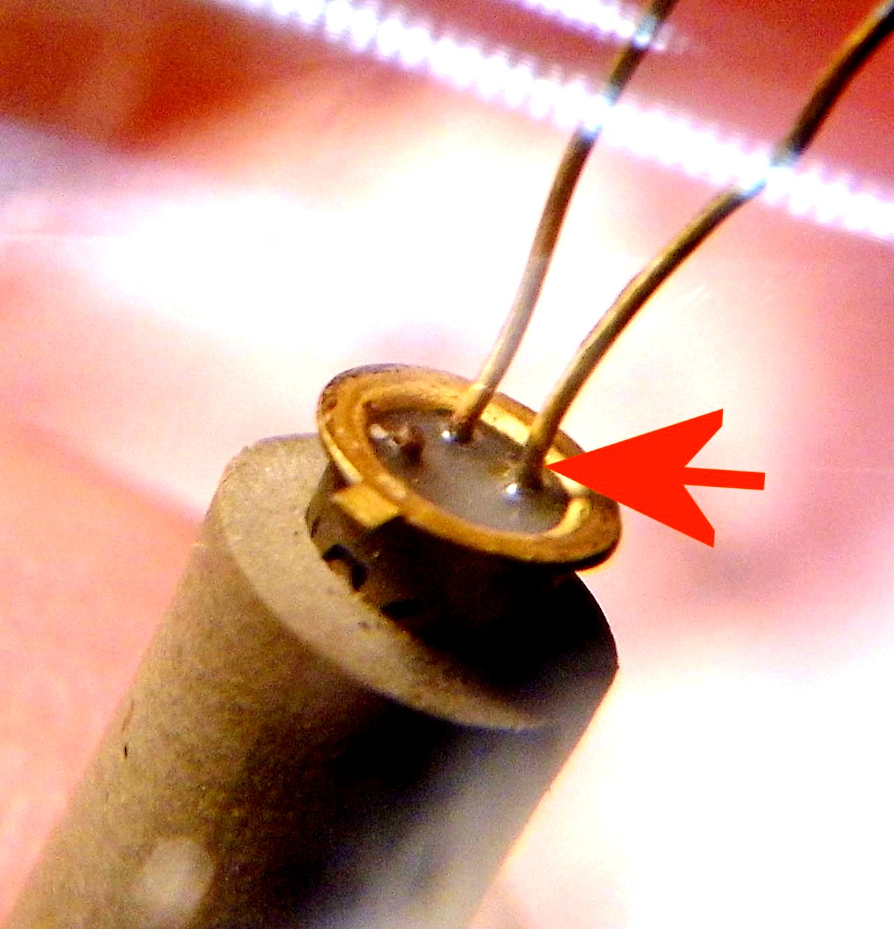

Ich habe, weil ich Feuchtigkeit im Inneren des Schlauchs als Ursache
vermutete, im X- Endverstärker das Plastikschlauchzeug auch nicht wieder
eingebaut.
Ich werde mir das mal genauer zu Gemüte führen.
Anekdote:
Ich fand in einem russischen Transistor- Kofferradio mehrere
Transistoren, die einfach im Gehäuse lagen. Mit ihren Anschlüssen, und
die waren auch recht lang, etwa 20-30mm, das war bei den Russen nicht
selten.
Und das Radio spielte nicht.
Konnte es auch nicht- es fehlten einige Transistoren, das fiel gleich
auf.
Aber... die Anschlüsse waren noch da.
Hä ?
Die Lupe zeigte einen erstaunlichen Fehler: Die Transistordrähte waren
magnetisch, also eisenhaltig, und diese waren deutlich oberflächlich
angerostet, und die Verzinnung dadurch nicht mehr mit der Oberfläche
verbunden, die Drähte fielen einfach aus dem nun entstandenen
"Zinnröhrchen".

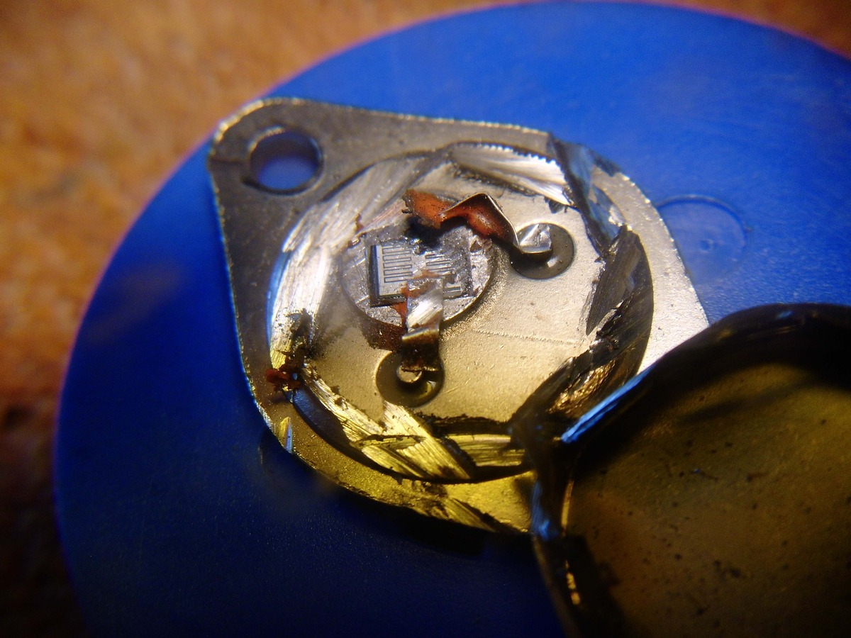

von Edi M. (edi-mv)

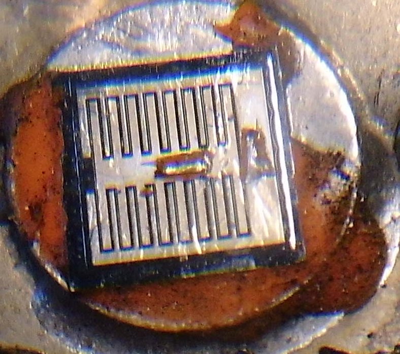

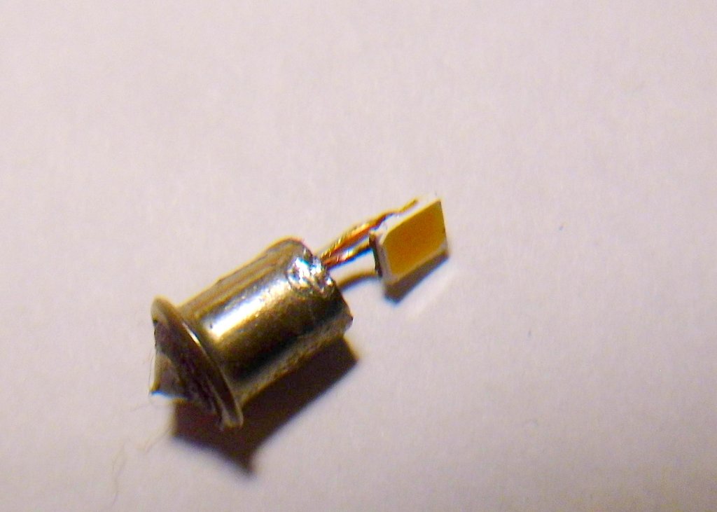

Das könnte die seltsame Form erklären, in welcher die Anschlüsse
angebrochen sind- der Kollektor-  Anschlußdraht, rechts auf dem
Magneten, sieht oben wesentlich dünner aus, wie abgedreht, und paßt
genau in das andere Anschlußdraht- Ende am Transistorboden, welcher ja
schon wie eine passende Buchse aussieht.
Sachen gibt's...

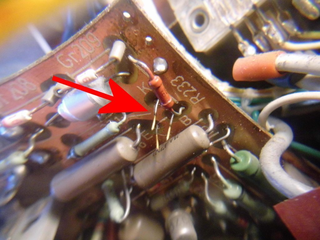

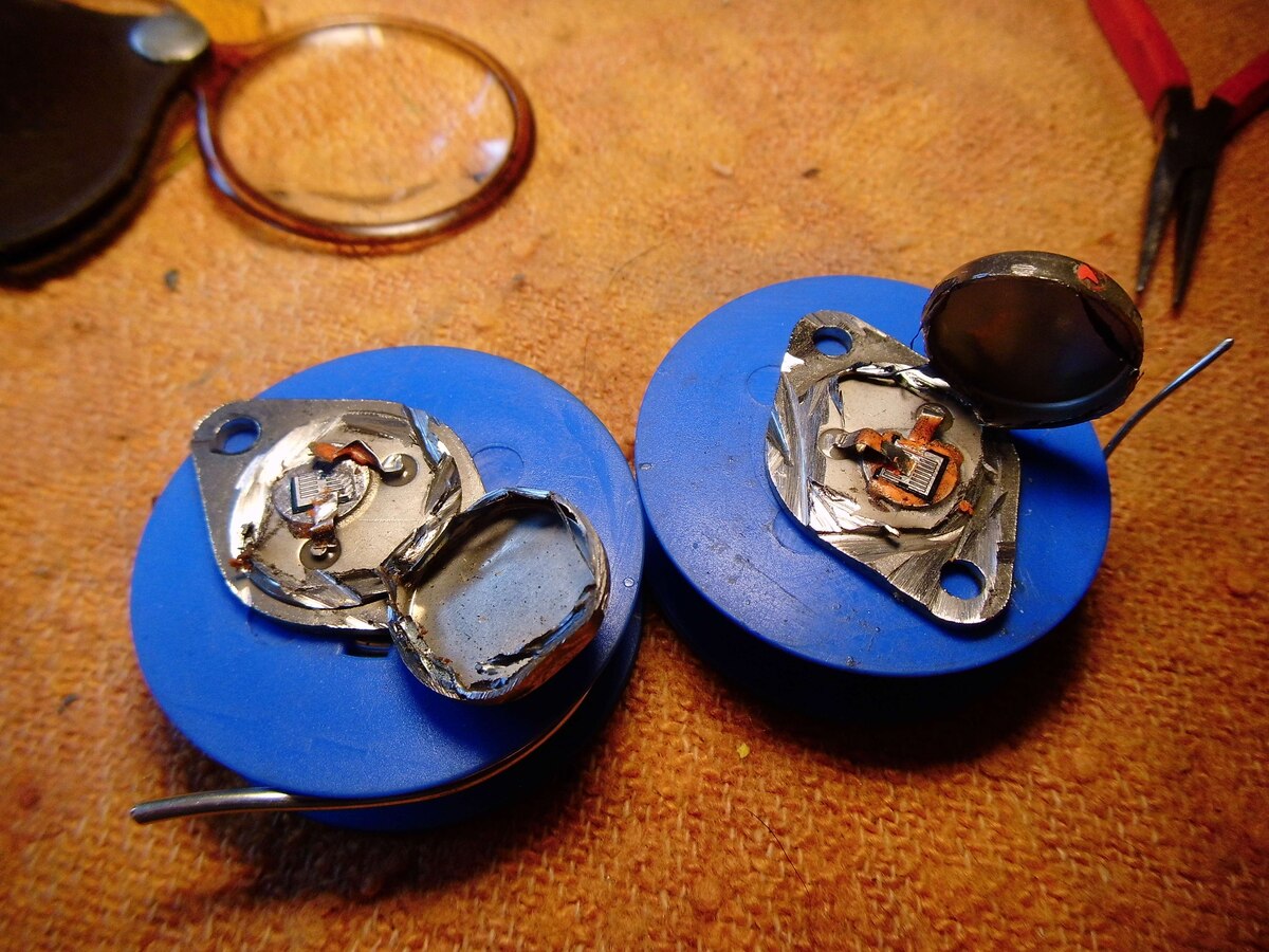

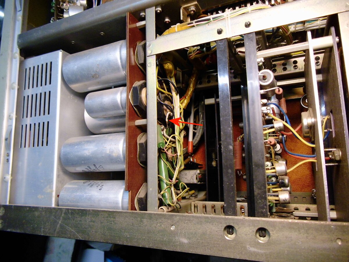

Ich habe jetzt Zeit, mich zu kümmern.
@BastelIng hat wohl recht, es dürften tatsächlich aggressive
Kunststoffschläuche ursächlich sein. Dazu miese Lagerung über
Jahrzehnte, das gab dann den Rest. Und zwar richtig.

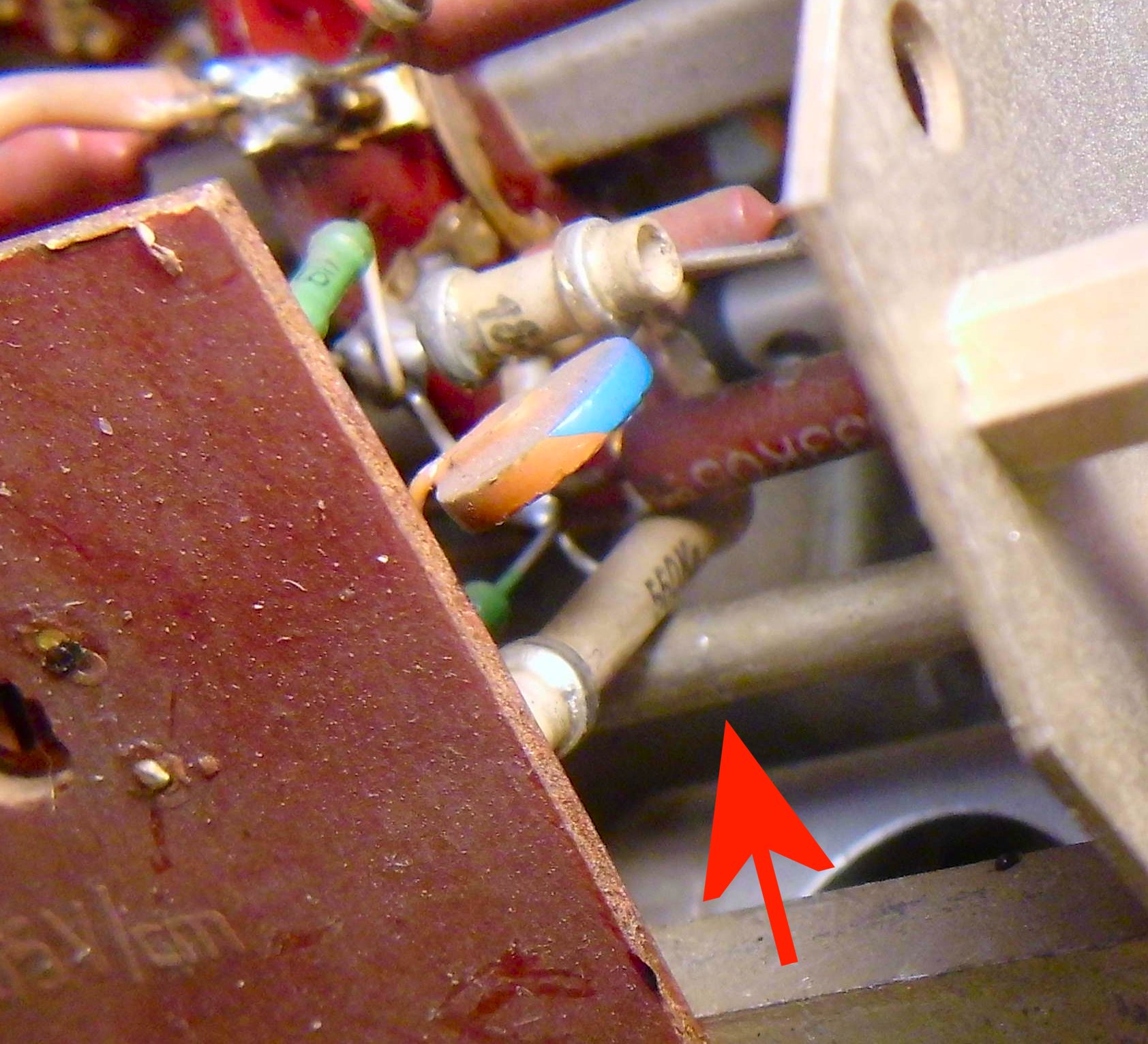

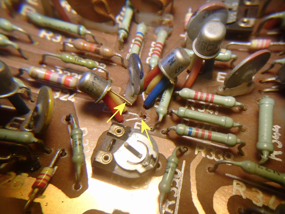

Ich habe mal allen Transis beherzt auf den Kopf gefaßt. Kein Rütteln mit
einer Zange, keine rohe Gewalt.
Das Ergebnis ist im 1. Foto zu sehen.
Insgesamt 9 Transis, deren Köpfe rollten. Nur bei einem Transi blieb ein
nichtvergammeltes Bein fest, und bedurfte der Nachhilfe mit dem
Seitenschneider.

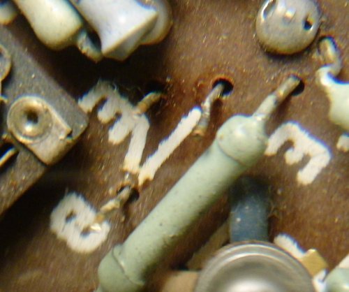

Ausnahmslos Transis mit den übergezogenen Kunststoffschläuchen, darunter
mehr oder weniger vergammelte "Beine".
Einige Beine brachen auch an der Leiterplatten- Bohrung ab.
Ich gehe davon aus, daß aggressiver Stoff auch an den Transis arbeitete,
die noch fest sind, und vielleicht ist das noch in Gange.
Mit Sicherheit diffundierte der aggressive Stoff durch die dünne
Vergoldung.
Bei einem Transi ist nur noch ein Fleckchen Gold, alles andere Rost.
Möglicherweise ist das eisenhaltige Anschlußdraht- Material (Kovar,
Invar) unter der Vergoldung bereits so geschädigt, daß es in Bälde auch
verreckt.
Ich denke, das ist nicht unbegründet: Ein Transi brach am Kopf ab, ab,
und beim Anfassen des Restes... brach das Bein nochmal ! Zwischen den
Bruchstellen ist noch etwas Vergoldung erhalten.
Ich werde das Schlauchzeug entfernen, und die Beine reinigen.
Sollten einige Transis dabei auch abbrechen, werde ich wohl ALLE
tauschen, die Schlauch dran hatten.

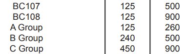

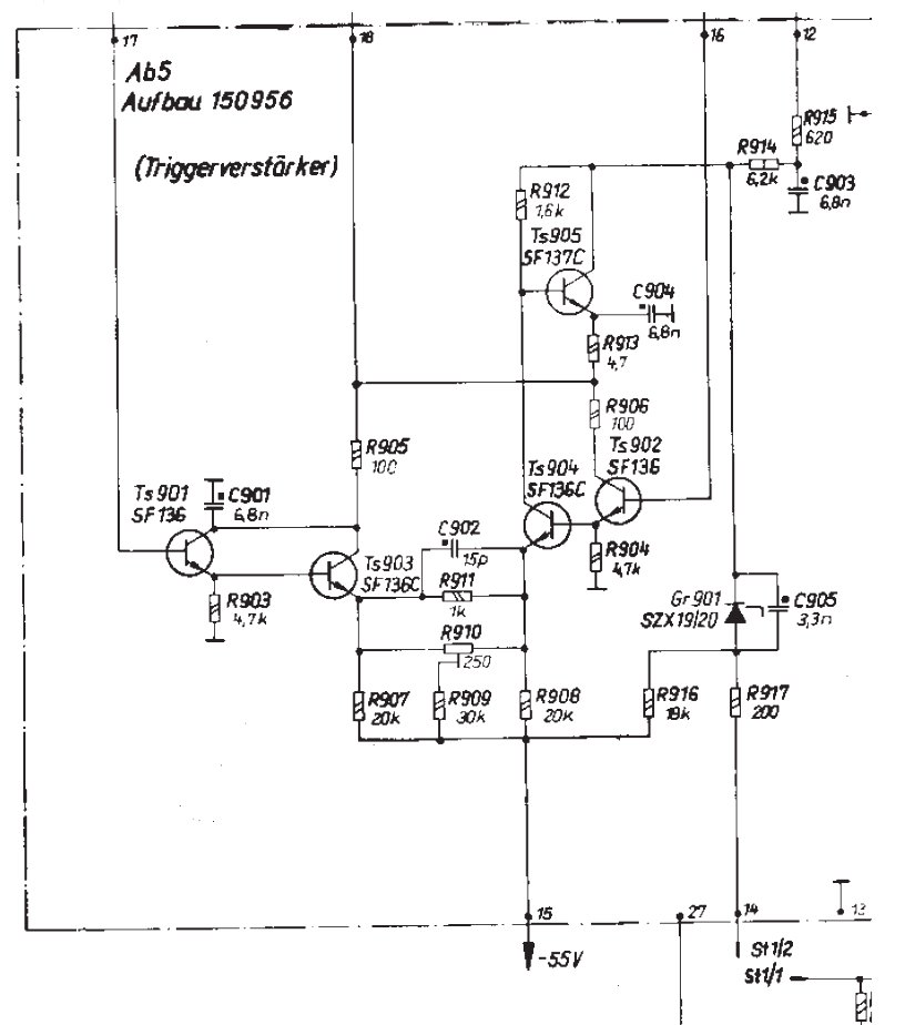

Die betroffenen Transistoren sind unkrtitisch- alles ganz normale SF136B
und C, sowie SF137B und C, das sind recht niedrige Stromverstärkungen.
Es gibt in den Schaltplänen übrigens keine Verstärkungsfaktor-
Kennzeichnungen der Transis, und es wurden auch nur SF136
vorgeschrieben, (137 hat höhere Uce)
Ich habe nicht so viele dieser SF, aber einen großen Haufen BC107B aus
EDV- Leiterplatten, die ich geschlachtet habe, ich denke, die werden es
auch tun.

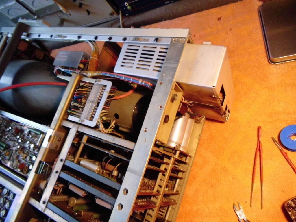

Allerdings ist das Wechseln der Transis eine echte Herausforderung, die
Platinen sind nicht mal so einfach hochzuklappen, da sind unten  jede
Menge Anschlüsse dran.
Könnte sein, daß die Leiterplatten zusammen mit ihren Halteschienen
hochnehmbar sind, dennoch ist etliches abzulöten.
Und die Eingangsverstärkerplatinen müssen komplett raus, die Leiterseite
ist unzugänglich.
Das zweite Gerät ist unterwegs, ich weiß nicht, ob es ok ist.
Ich bin gespannt, ob das andere Gerät auch diese chemischen Angriffe
zeigt.

Nach deinen Fotos der Leiterplatten hätte ich jetzt Anfang der 50er
gesagt, passt aber so gar nicht zu den Transistoren.
Die DDR war wohl soweit hinterher wie jetzt die aktuelle Bundesrepublik
bei der IT und eigentlich auch allen anderen Themen :-(
Butzo*aussen

SF137E hätte ich noch so ca 10 Stück, wenn Du sie willst -> PN
von Edi M. (edi-mv)
Drin sind B und C, das ist recht niedrig. 2 Wertebereiche höher könnte
problematisch sein, wie geschrieben, ich habe BC107B, die dürften es
tun.
Danke für das Angebot !

Die Unterschiede in der Optik zwischen deinem Teil und dem Tek Einschub
sind allerdings drastisch obwohl ähnliche Baujahre.
Drücke dir die Daumen, reanimieren alter Hardware macht Laune!
Butzo*aussen

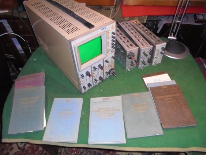

Der OG2-30 ist mit TEK nicht zu vergleichen.
Aber ich habe was TEK- Ähnliches (7000er TEK). 4- Strahler, 100 MHz, es
gibt auch etliche Baugruppen.
Irgendwo hat mal einer geschrieben, daß da -vielleicht mit Anpassungen-
sogar TEK- Einschübe reinpassen, das weiß ich nun aber nicht.
Ist alles rein russisch drinnen. Sieht nicht ansatzweise nach TEK-
Nachbau aus. Schaltungstechnisch... könnte sein. Die zahlreichen ICs
sind aber auch nicht mit West- ICs bauform- kompatibel.
Ansonsten gute Kiste. Halb- digital, Einblendung der Meßbereiche ins

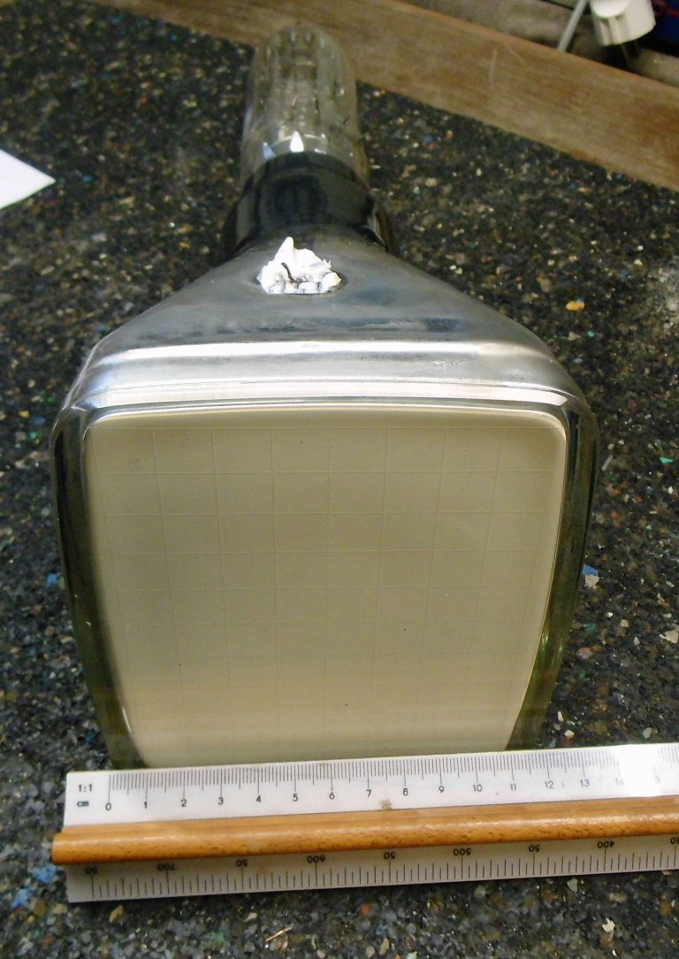

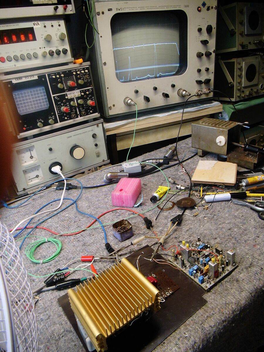

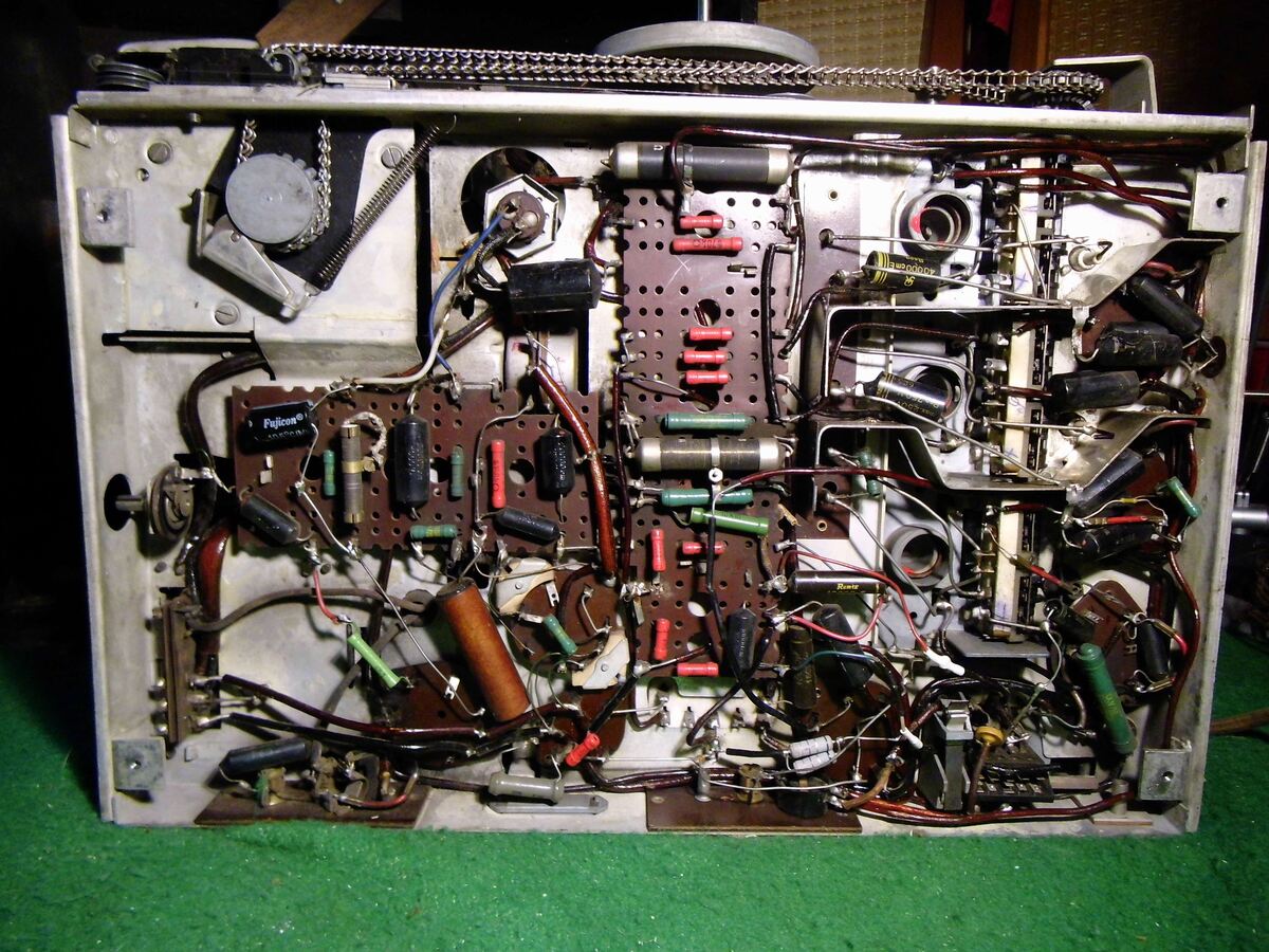

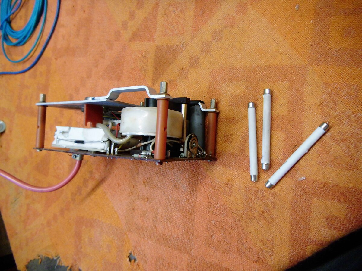

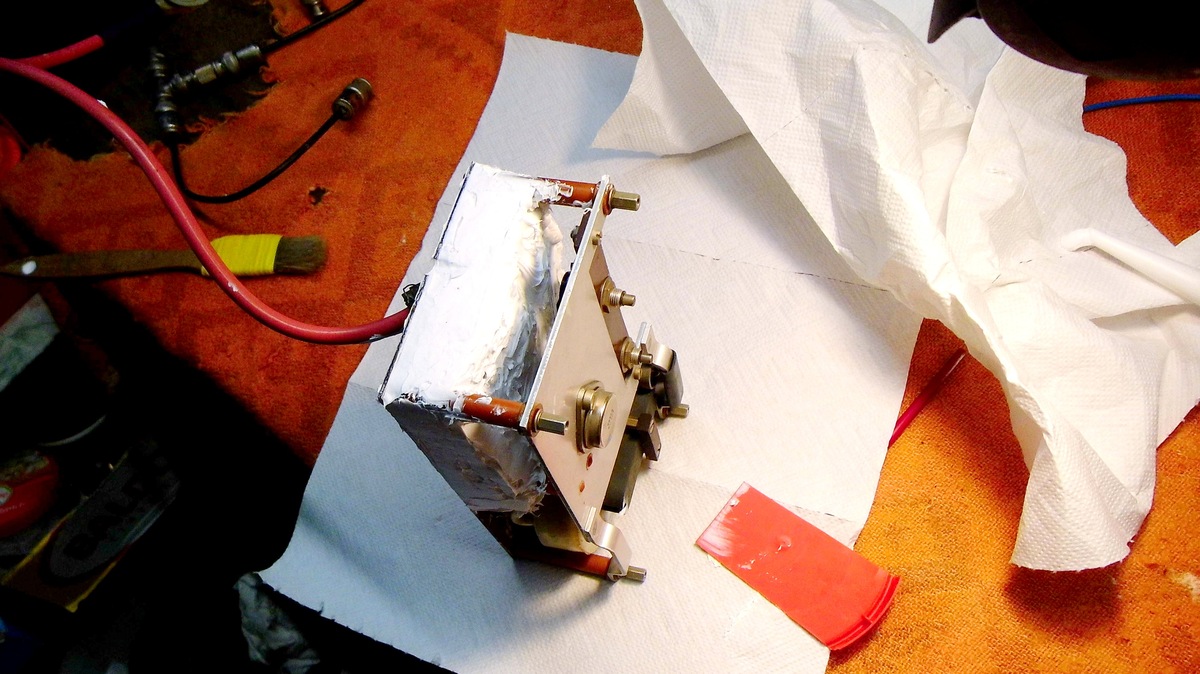

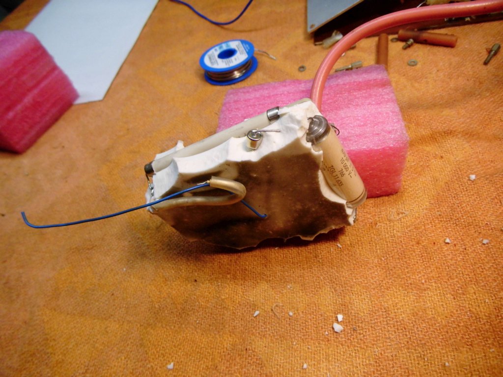

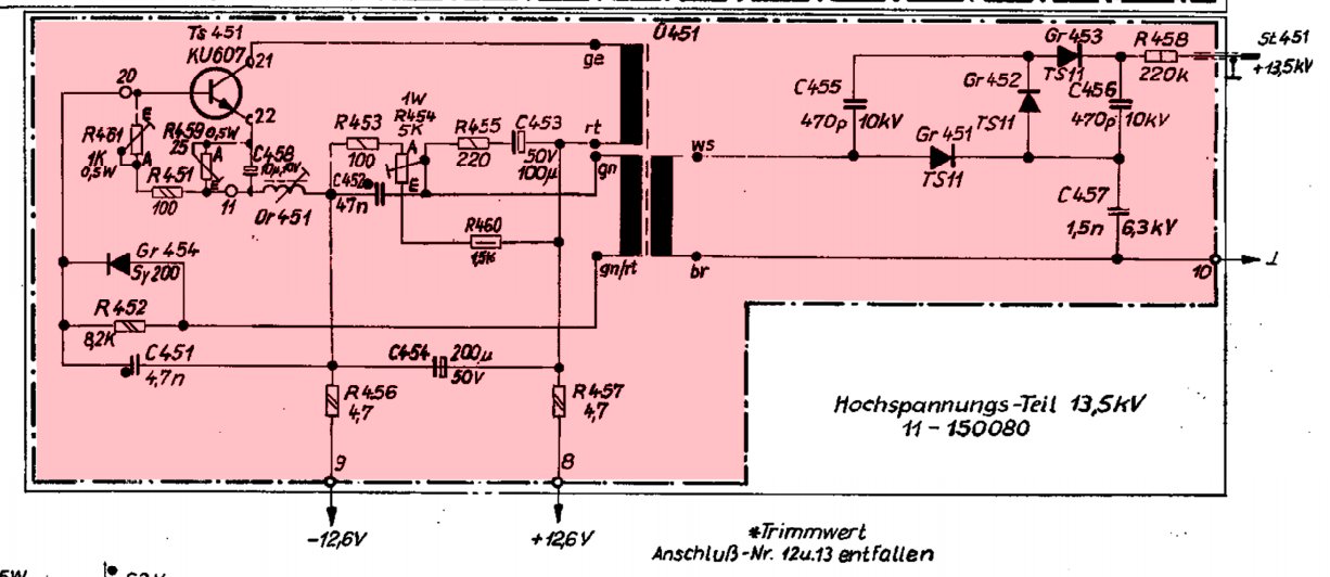

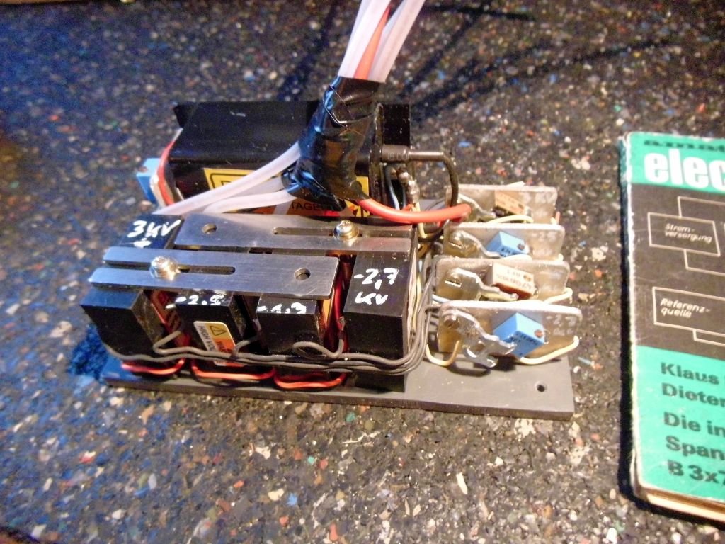

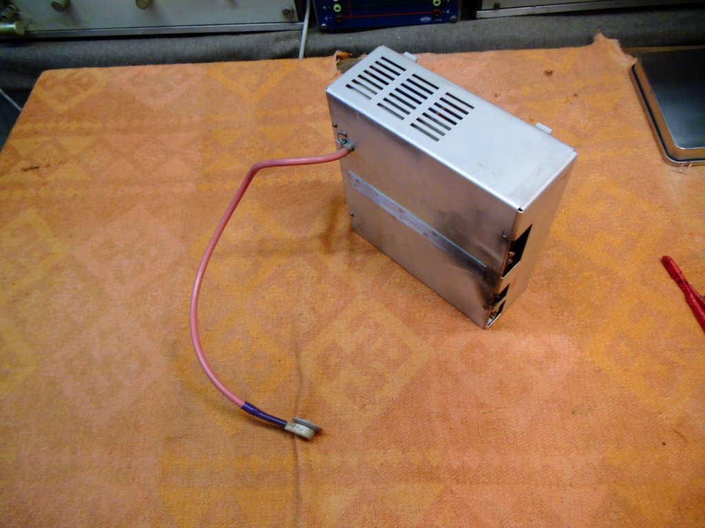

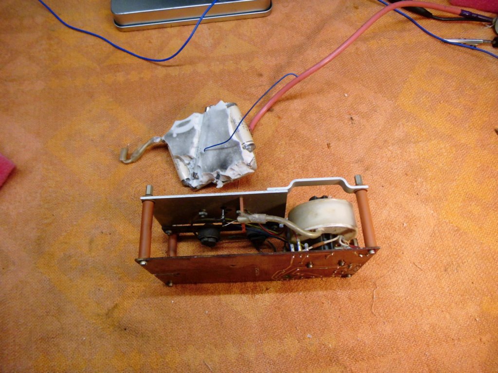

Bild.

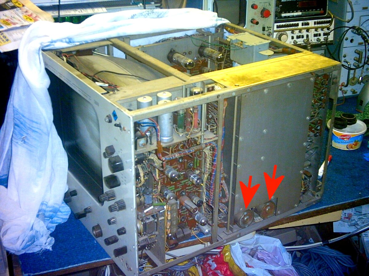

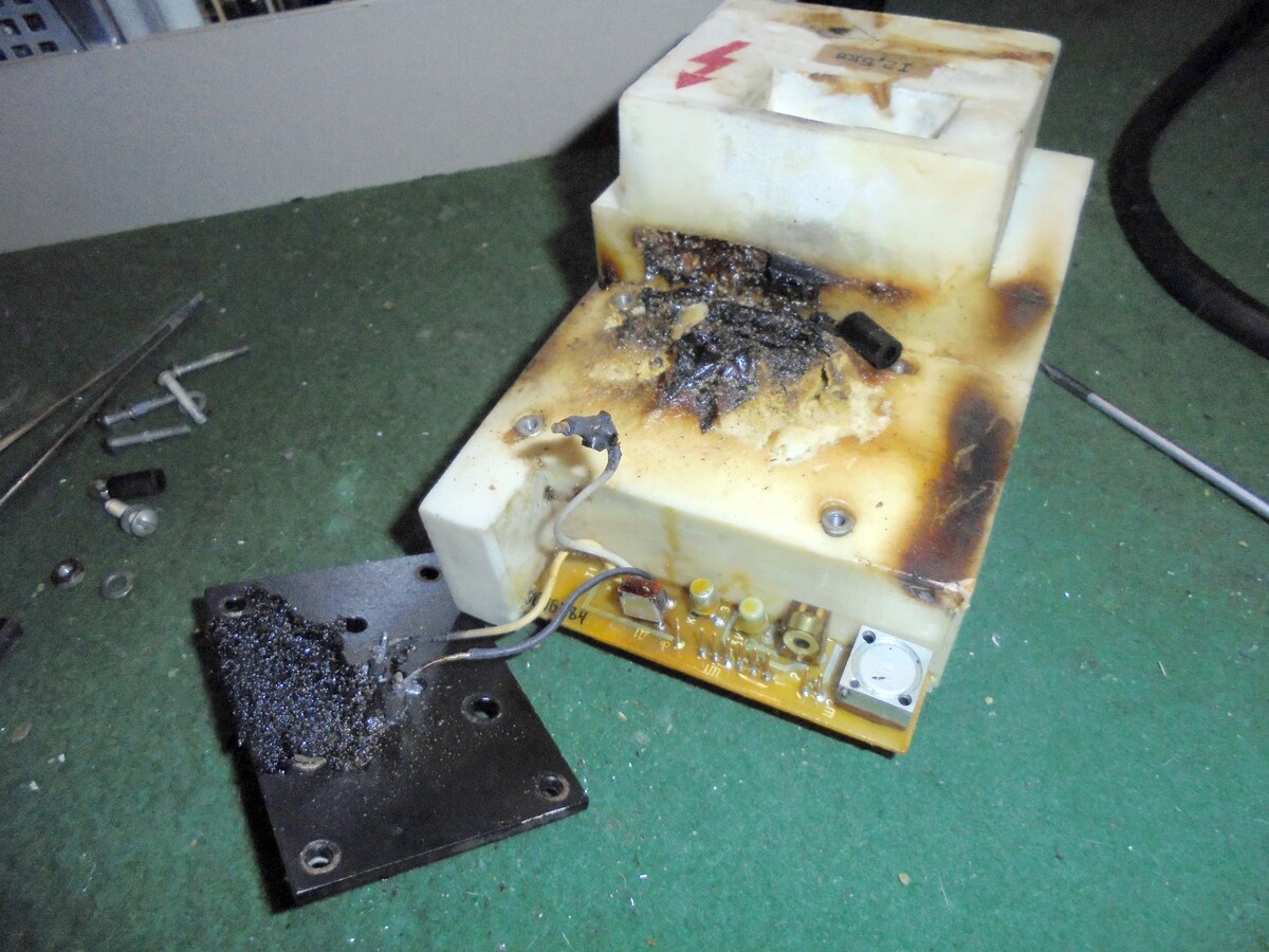

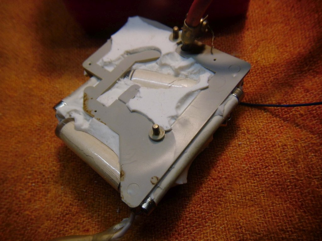

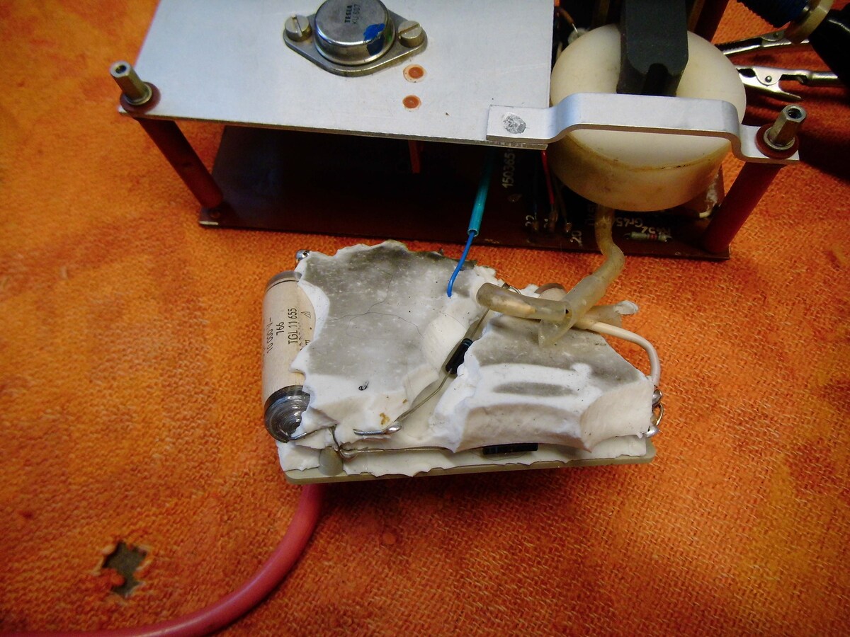

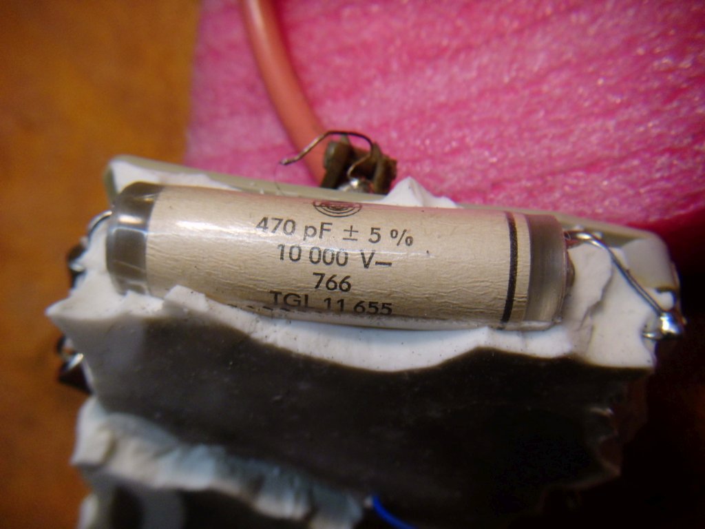

Leider bei zweien die BiRö kaputt- die knallen über, und reißen am Hals
Eine habe ich sogar neu gekauft, und ersetzt.

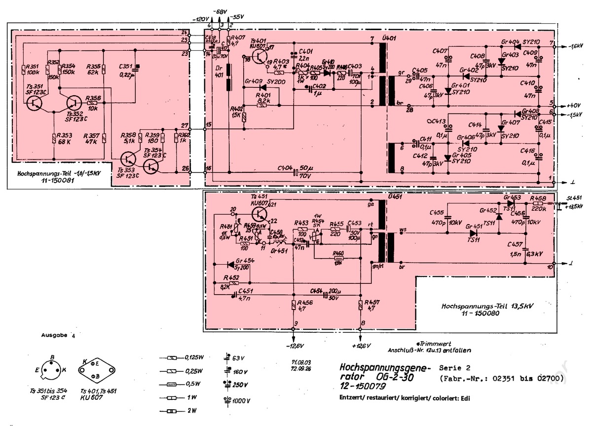

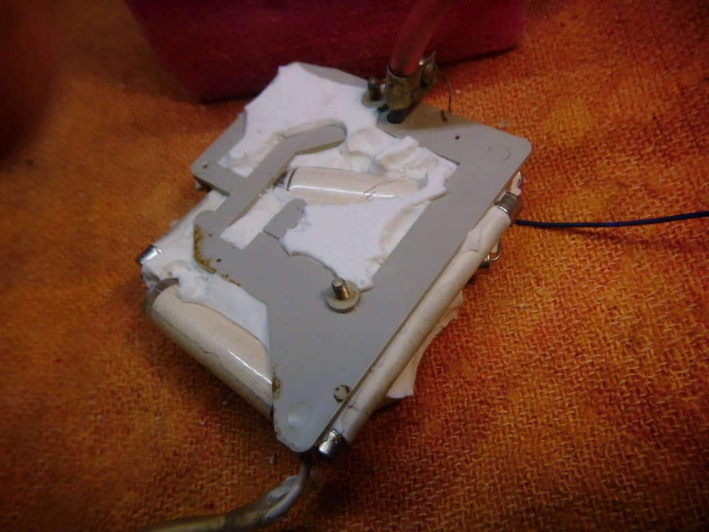

Nur ist bei allen ist die Hochspannungserzeugungs- Baugruppe kaputt.
5 Hochspannungen, 1- 4 KV und 17KV Anode.
Die HV ist absolut unreparierbar- vollkommen hartvergossen, da geht
nichts.
Kriegte man im Putin- Reich, aber irre teuer.

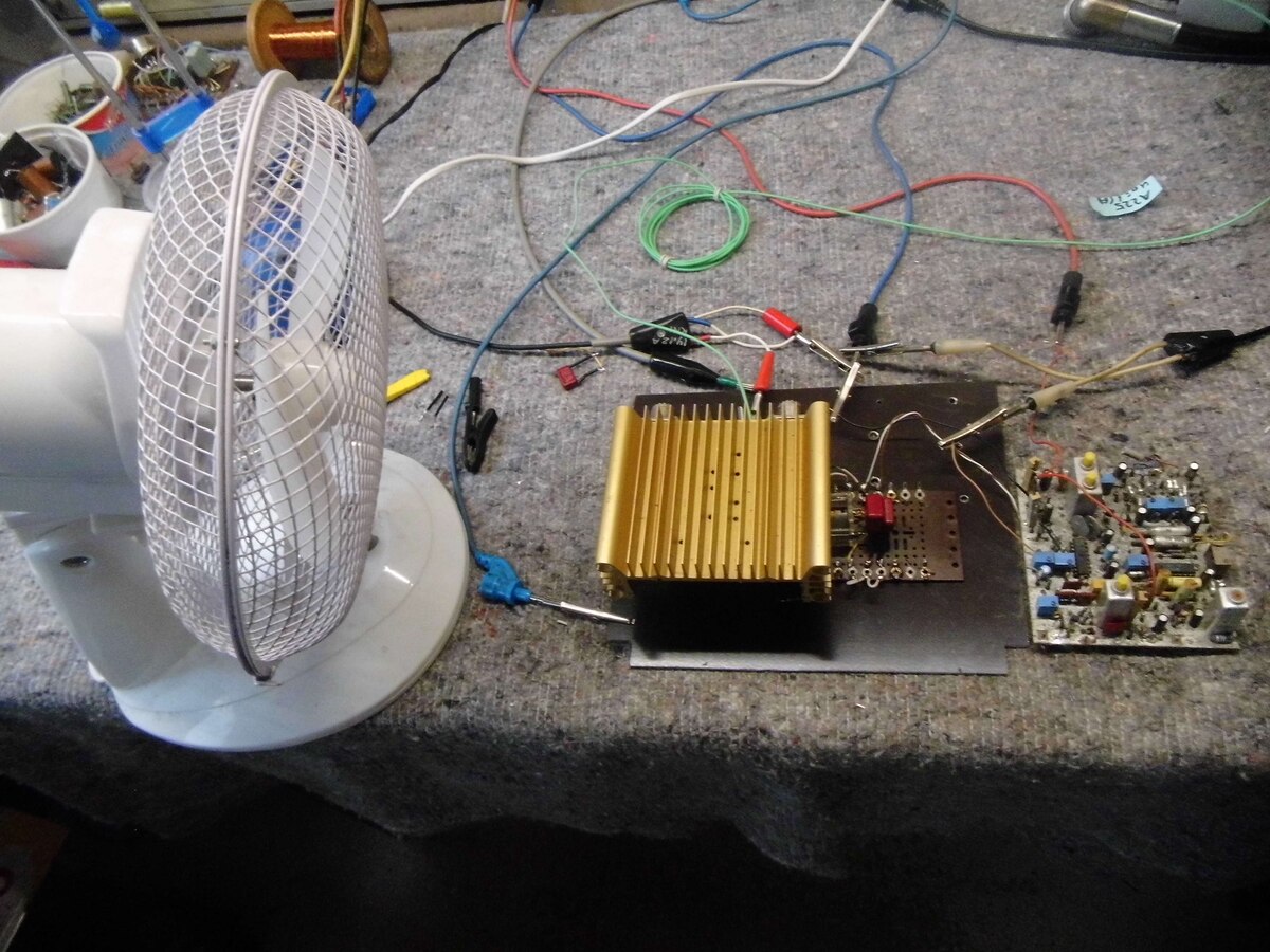

Ich habe eine Ersatz- Baugruppe entwickelt und gebaut, gleiche Größe,
innen 5 Einzelbaugruppen, aber eine davon war zu schwach... lief kurz-
das war's dann. Und auch die Einzelbaugruppen sind teuer, damals 250-
600 Eu, ich bekam Gebrauchte, sonst hätte ich das nicht angefangen.
So steht das Zeug in der Warteschlange. Irgendwann setze ich mich mal
wieder ran- ich habe wichtigere Projekte. Vielleicht fliegt mir auch
wiedr ain Grundgerät zu, funktionierende Baugruppen habe ich ja.

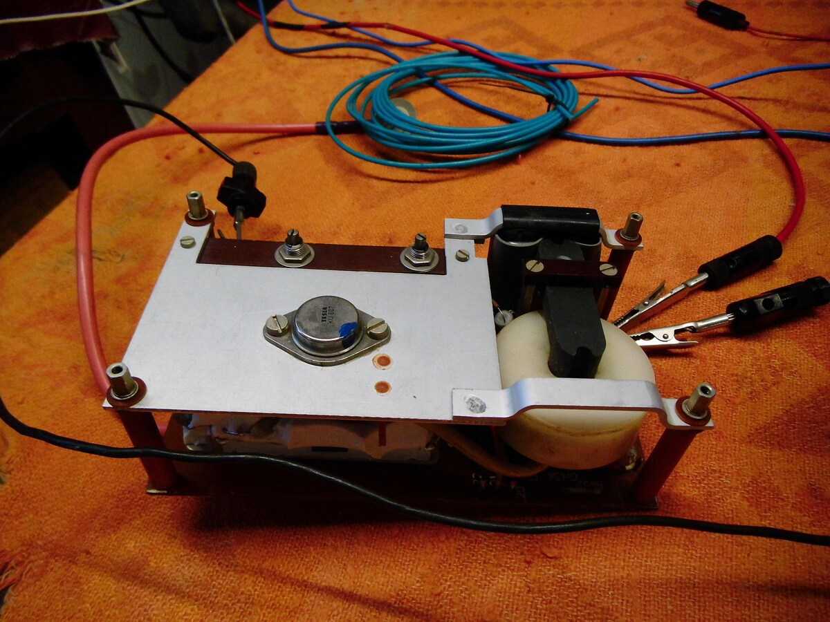

Ich muß erst mal die Hochspannung hinkriegen. Inzwischen habe ich eine
originale HV bekommen. Die sieht nicht gerade neu aus, aber
funktioniert.
Das Problem dabei ist, daß diese Baugruppe irre verbaut ist, zwecks
Ausbau muß etliches an Baugruppen und Teilen abgebaut werden.
Ich habe eine Idee, diese in Minuten wechselbar zu machen, das Chassis
entsprechend aufzubereiten.
Das muß aber auch erst mal realisiert werden.

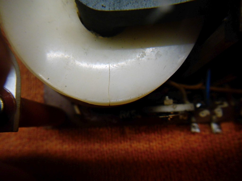

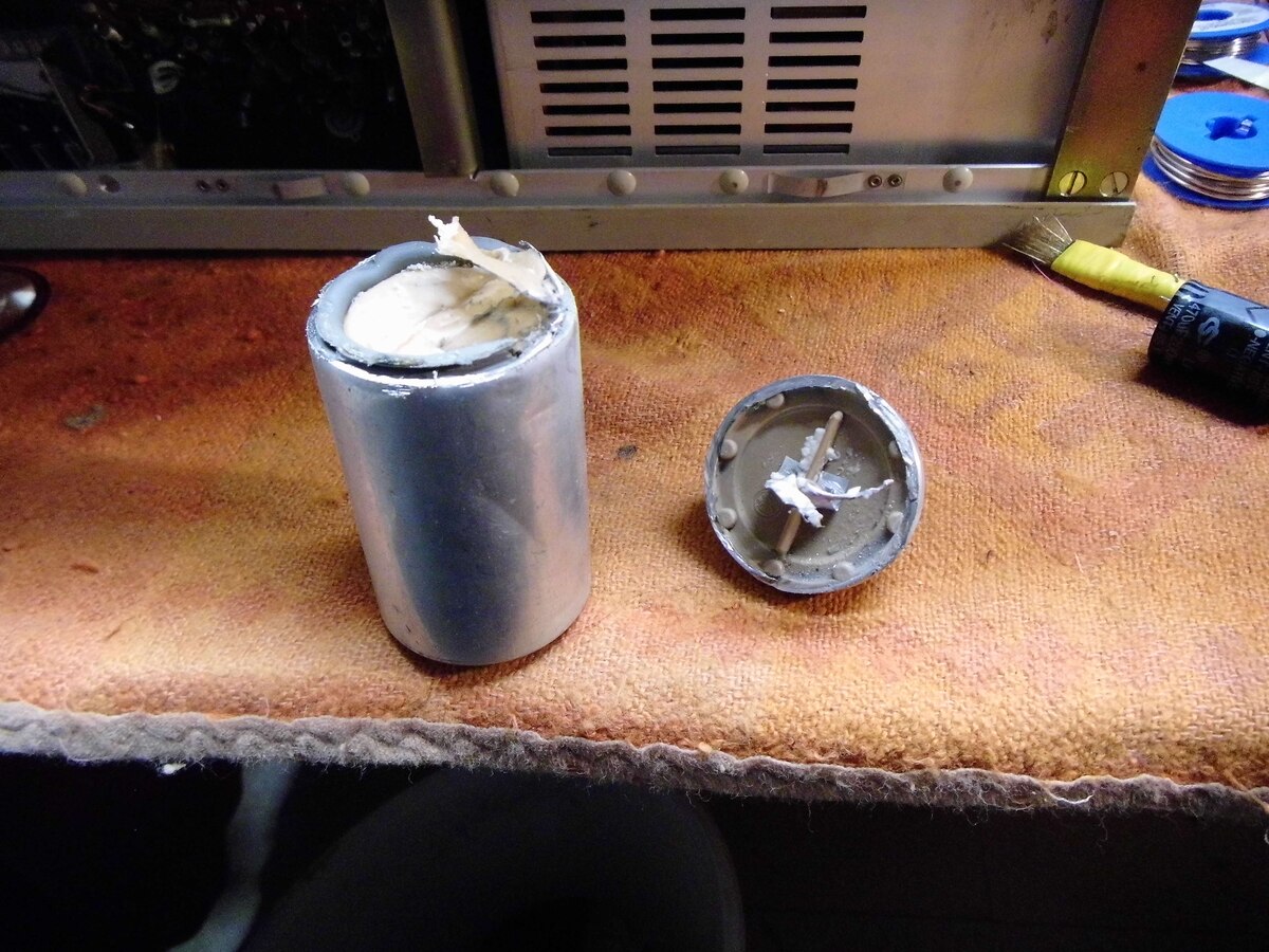

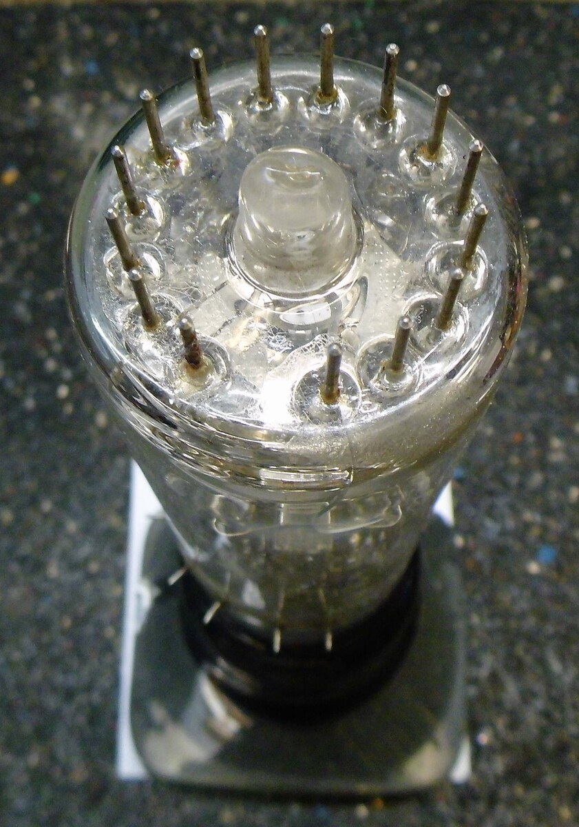

Ich habe mal die Buddel aus der Vitrine geholt... schick isse ja,man
sieht schön das komplizierte Innenleben, darum habe ich sie noch, und
ein Innenleben einzeln auch noch.
Die TEK- Flasche ist mit 10 x 10 cm (am Glas) aber Spielzeug- Iwan hat
eine größere Flasche in seinem Oszi, die 17LI01, die ist (am Glas) 145mm
breit, 125mm hoch. Die 17 wohl, weil die Röhrenabschirmung 17 breit sein
muß, die Lampe ist da in Schaumgummi gelagert- der bei dem Gerät ohne
Röhre inzwischen eine klebrige Masse geworden ist.
Und der Halsriß ist schön zu sehen.
Diese gab es auch bei Farbfernseh- BiRö's, aber nur bei den Russen. Der
Farbfernseh- Techniker meiner Werkstatt bei RFT meinte, daß die Risse
entstehen, wenn der Strahl durch Defekt der Ablenkung aus der Richtung
läuft, etwa gegen den Hals.
Daß das den Hals dermaßen aufheizen kann... aber es kam tatsächlich
nicht selten  vor. Traurig für den Kunden... 700 (DDR-) Mark für die
BiRö war kein Pappenstiel.
Und ich habe 2 dieser Oszi- Röhren mit diesem Fehler.

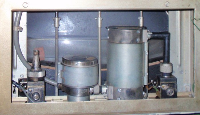

Und hintenran noch die tolle Hochspannungs- Baugruppe. Wenn man das
Kühlblech abmacht... alles verbrutzelt.
Und die neue Hochspannungs- Baugruppe made by Edi, wie geschrieben, ein
HV- Generator war zu schlapp.

Vielleicht besser eine neue Beitragsfolge ? Ist das sinnvoller ?
Ja, es geht weiter, das Gerät Nr. 2 ist noch nicht da.

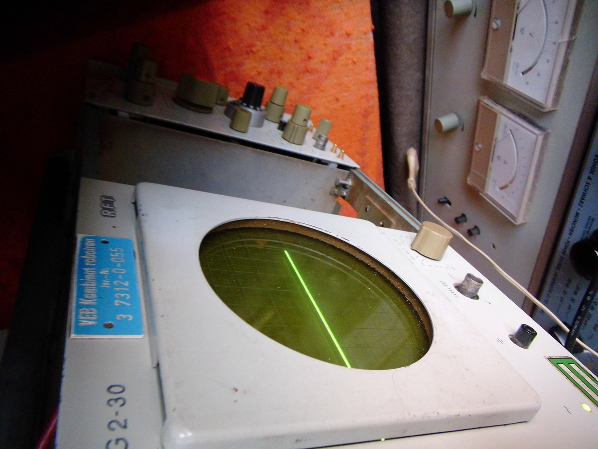

Ich habe etwas Zeit, es geht aber aus gesundheitlichen Gründen (Augen)
nur langsam.
An BEIDEN Oszis, dem Russen, und dem OG2-30.

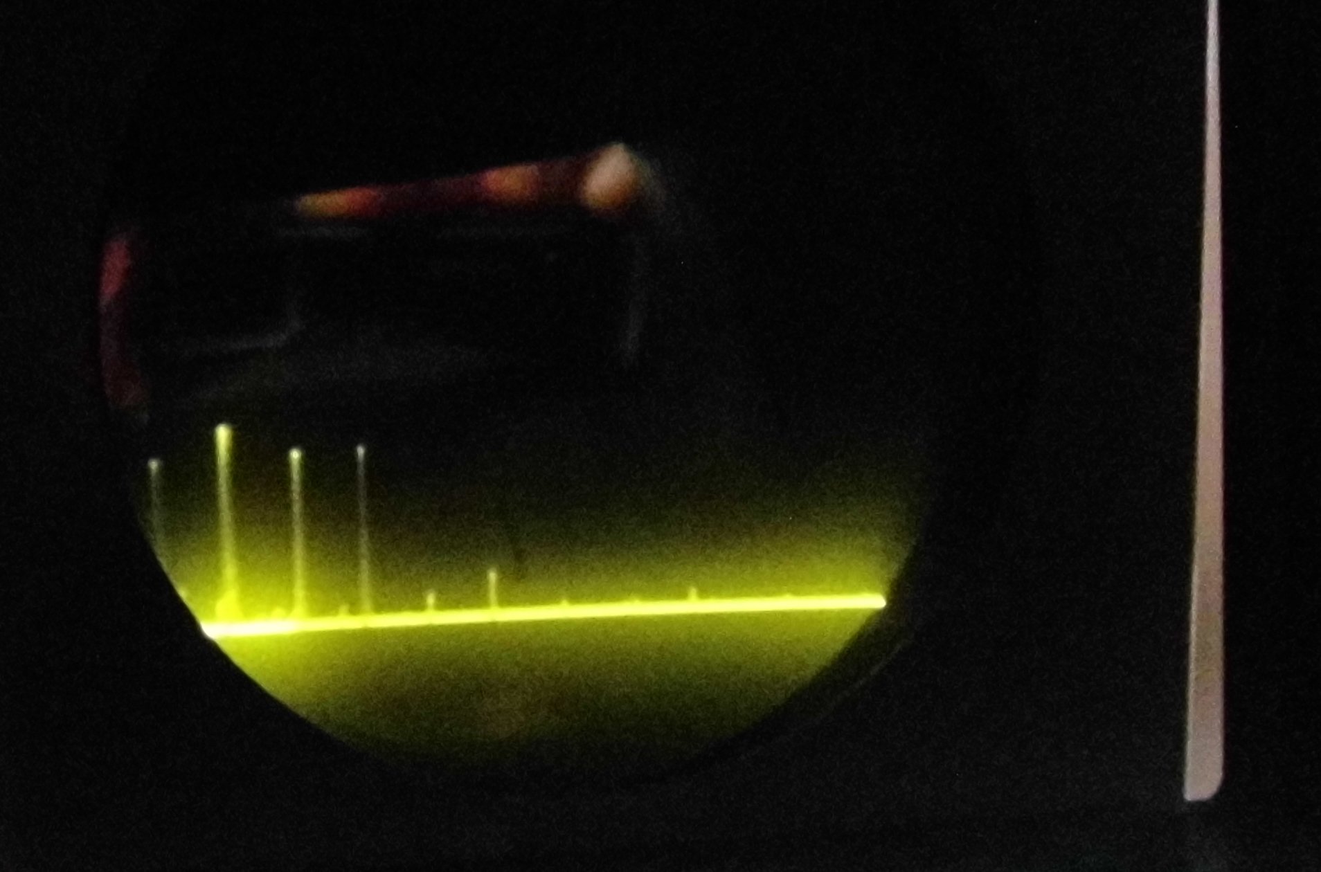

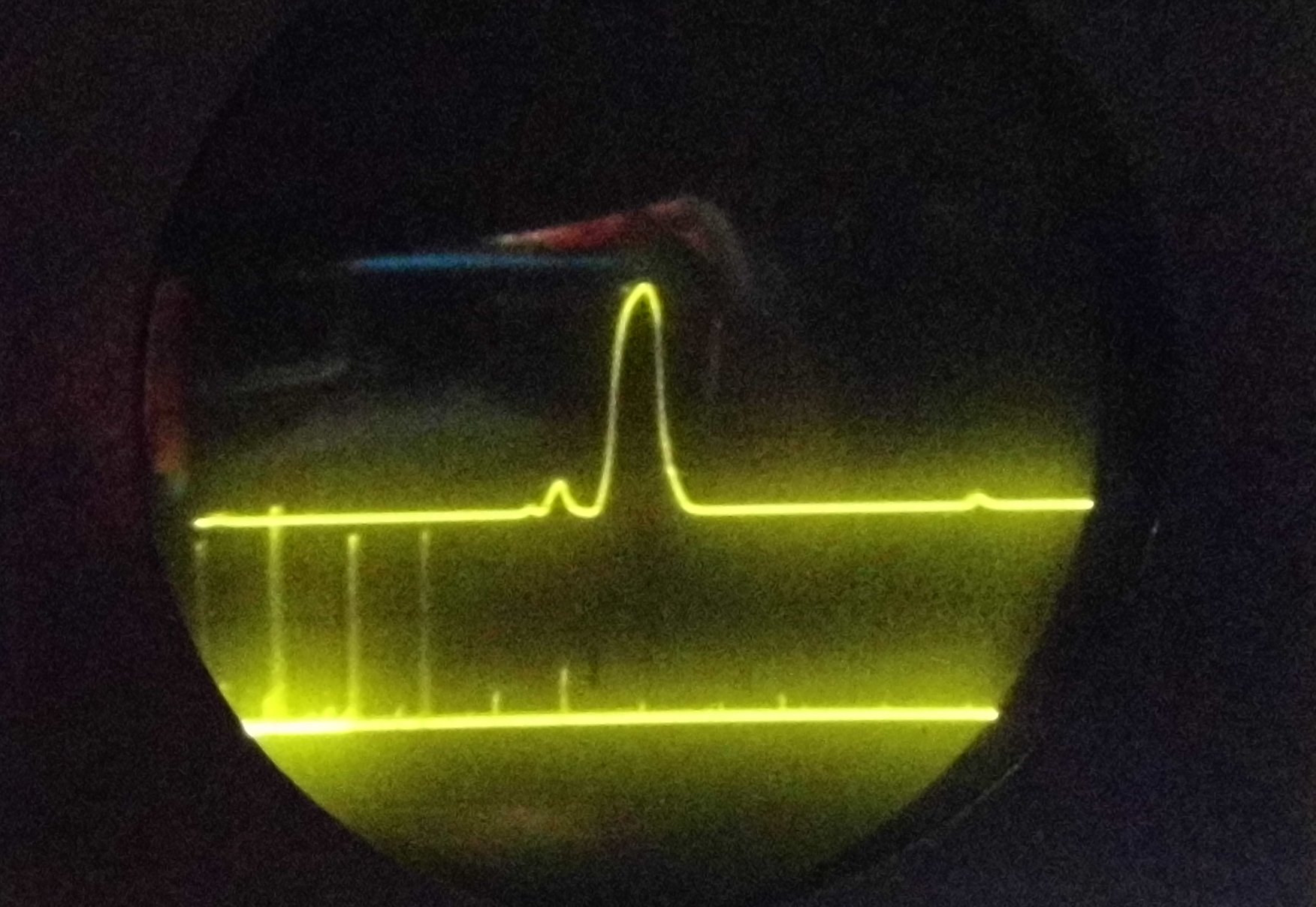

Der Russe hat jetzt die HV- Baugruppe, die noch funktioniert, und
zumindest kurzzeitig einen Strahl sehen lassen- BiRö ist also ok.
Demnächst Messungen.
Weiter mit dem OG:

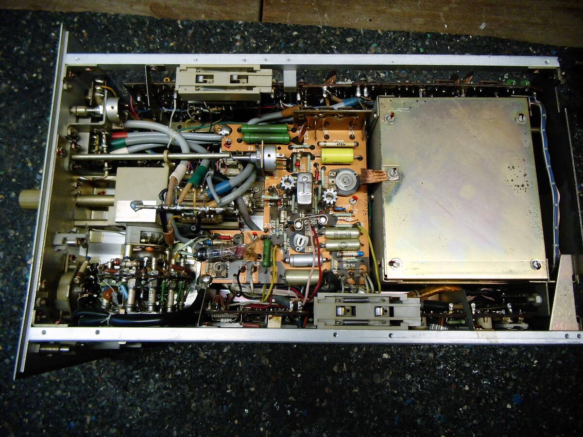

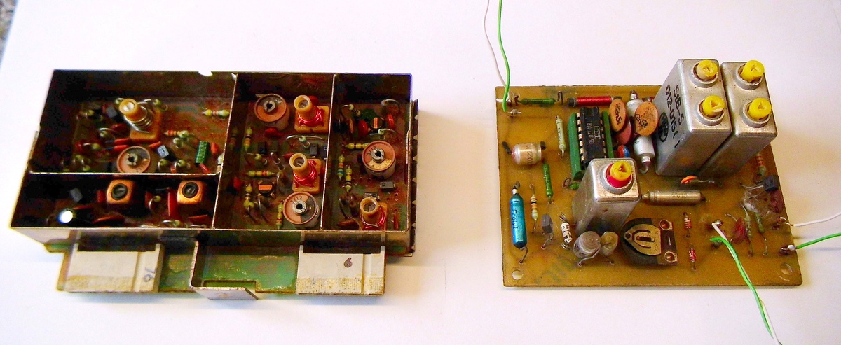

Ich habe die erste Leiterplatte in der Y- Baugruppe ausgebaut- das ist
schon eine Herausforderung- ohne Skizzen, wo was an Leitungen angelötet
ist, ist man verloren. Das dauert dann eben auch, die Leitungen sind
teilweise kurz.
Warum man das so gemacht hat... es wäre genug Platz für etwas mehr
Drahtlänge oder für Steckverbindungen, gewesen- für die erste Platine,
X- Endstufe im Grundchassis, die ich bereits repariert habe, habe ich
das nachträglich gemacht- die Platine läßt sich in Minuten ausbauen.
Habe ich gemacht, weil ich nicht sicher war, ob alles ok ist, und die
Ablöterei doch ganz schön zeitraubend ist, vor allem an den winzigen
Anschlüssen eines luftdicht gekapselten GBR- Relais auf der Oberseite.
Auf der Platine konnte ich die anderen Transis in Augenschein nehmen.
Der chemische Angriff ist offensichtlich-. die Vergoldung ist dort, wo
die Kunststoff- Isolierschlauch- Stücken drüber war, total weg.
So brachen dann noch 2 weitere Transistoren ab. Und sind immer noch
welche drauf, ich bin noch bei.
Bei Transi- Beinen "ohne Socken"- alles ok.
Angegriffen wurde hier also... Gold !!!
Die Edelmetalle Gold und Platin werden normal nicht von Salzsäure allein
angegriffen. Das geht nur mit "Königswasser" = Salzsäure +
Salpetersäure.
Vielleicht hat sich mit Sauerstoff und Stickstoff aus der Luft, dem
Inhaltsstoffen des Schlauchmaterials (H, C, Cl), sowie den schlechten
Bedingungen einer Lagerhalle über Jahrzehnte  sowas gebildet- Zeit genug
war ja.
Warum hat ein Betrieb, der hochwertige Meßgeräte baute -und der OG2-30
ist auf jeden Fall ein weit besseres Gerät, als die bekannten Service-
Oszis- sowas gemacht ?
Ist eine lange Zeit, vor 50 Jahren war dieser Chemie- Angriff, erst
recht bei bestimmten Bedingungen, nicht abzusehen.
Die Schlauchstücken waren wahrscheinlich als Erleichterung für die
Bestückerinnen/ Löterinnen (Frauenjob damals),  gedacht, eine
Bestückerin schob das Zeug auf die Transis, und dann: "Emitter blau,
Kollektor rot, Basis gelb- und so wird das auf die Löcher mit E, B und K
gesteckt !"
Also sehr viel Arbeit: ALLE "Transis" mit Socken raus, wenn die Beine
dranbleiben, blankkratzen, Transi ohne Schlauch wieder rein.
Ja, wenn der Edi weiter nichts zu tun hat...
Ich werde die Baugruppe komplett "beräumen", auch wenn ich eine
funktionsfähige in dem anderem Gerät finden sollte- Reserve ist immer
besser.
Mal sehen, wenn das andere Gerät eintrifft, wie es da aussieht.
Wenn die PVC- Stücken da auch am Arbeiten sind...
Nun ja- bei meinen Restaurationen ist das nichts Neues, bei alten Radios
gibt es ja auch die Papierkondensatoren- Kur, die müssen immer alle
ersetzt werden.
So eben wieder ein neuer Aspekt.
Hatte ich bisher nicht, man lernt immer dazu.

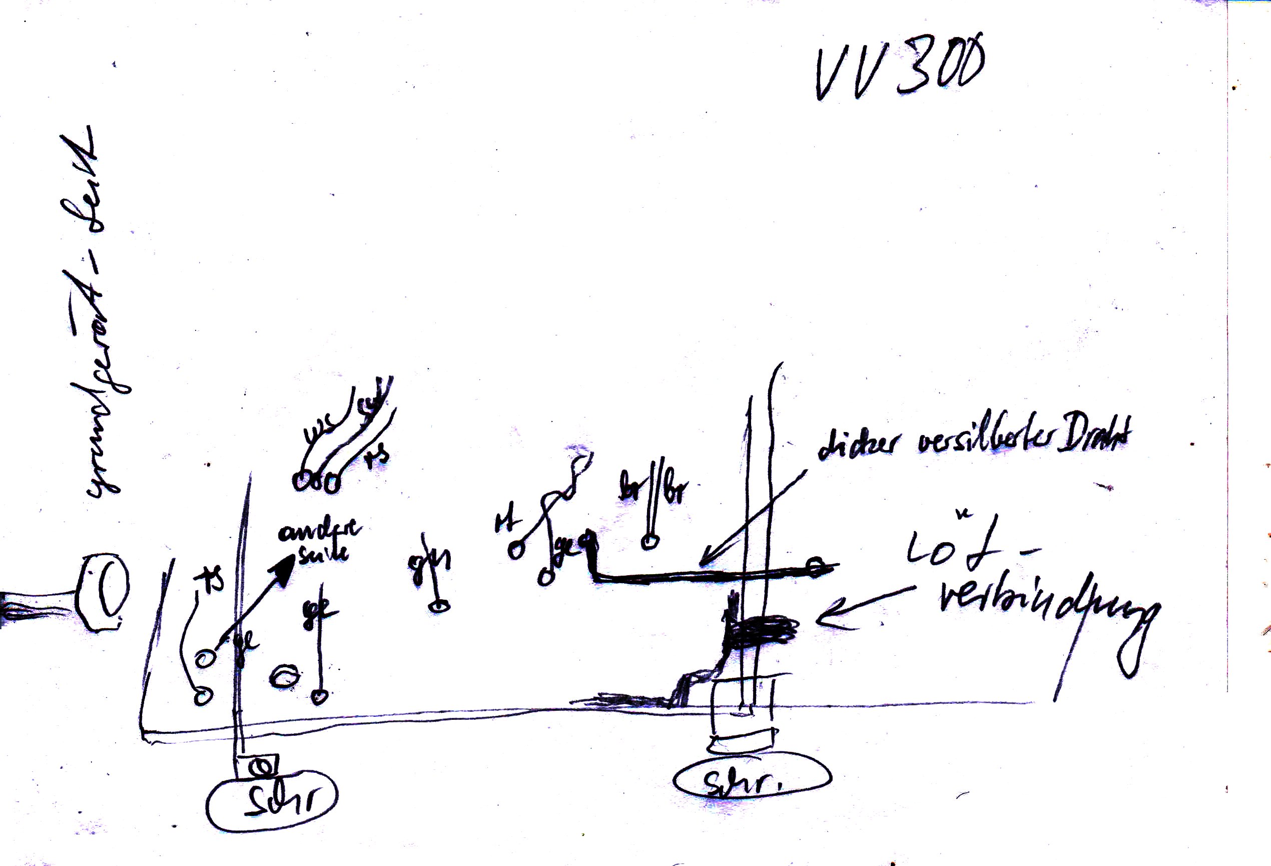

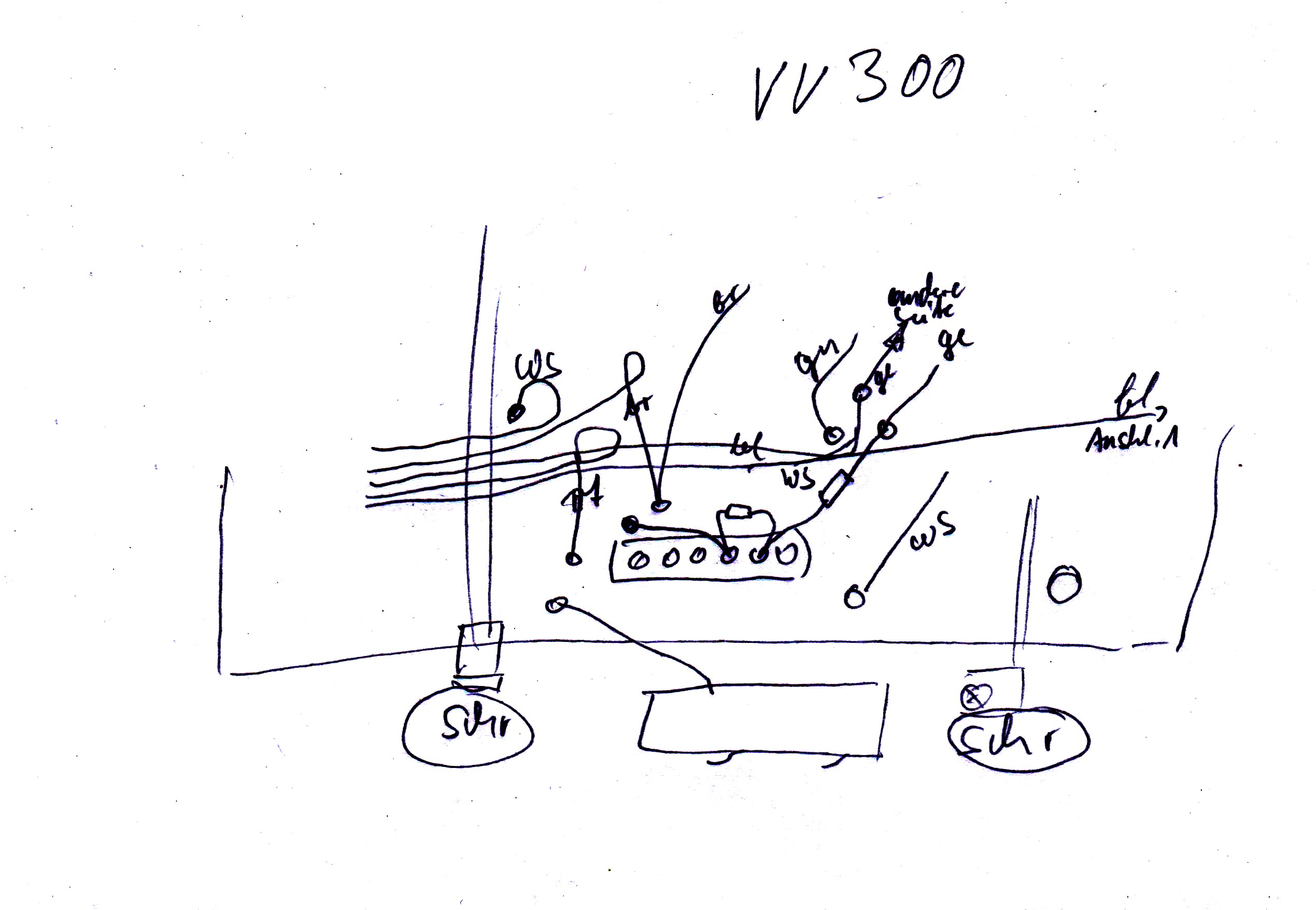

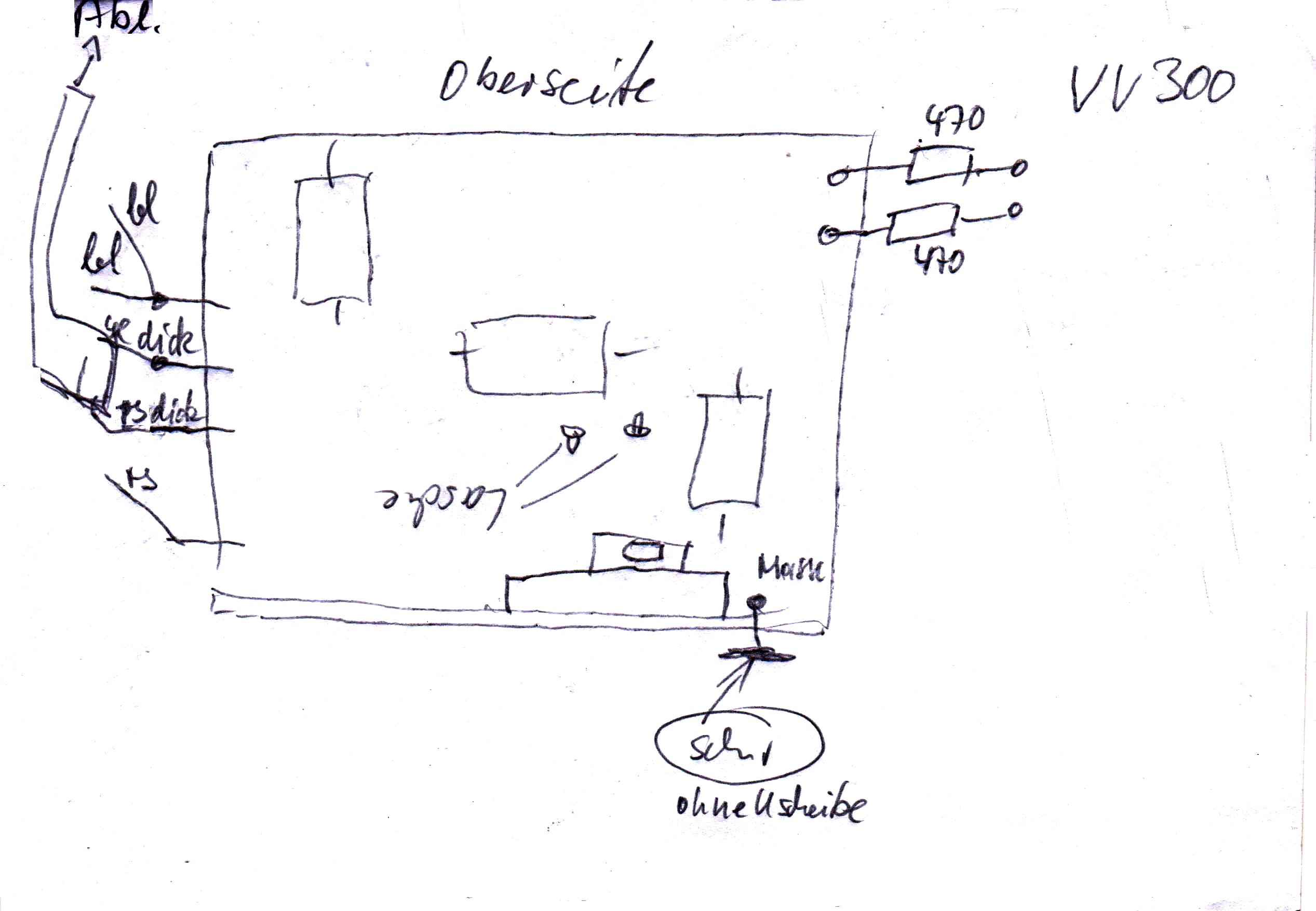

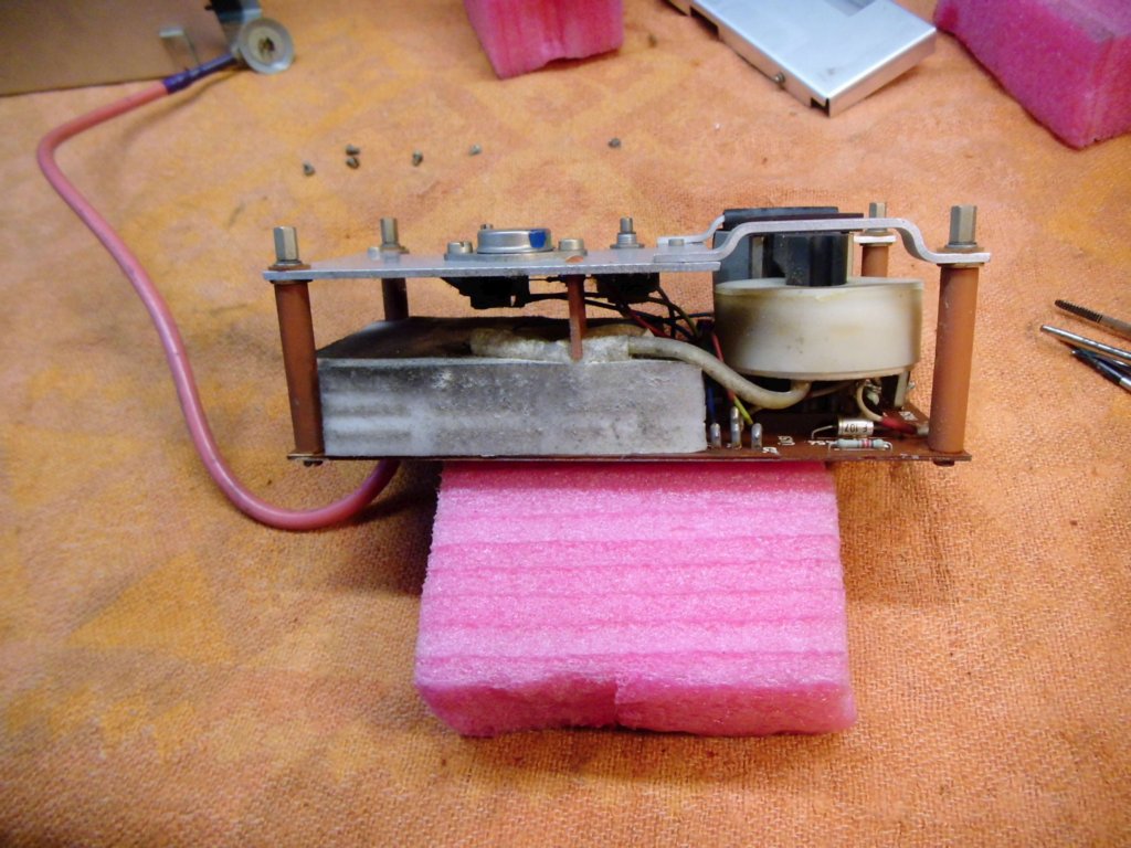

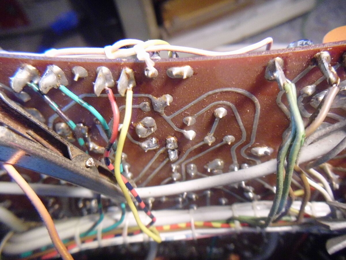

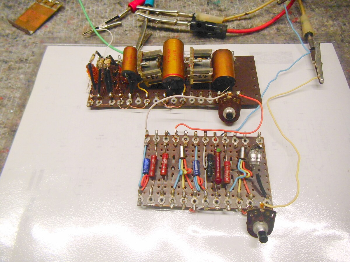

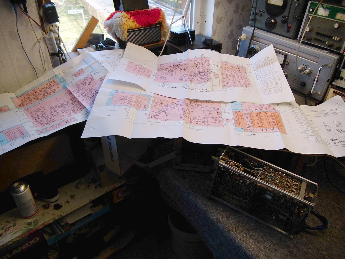

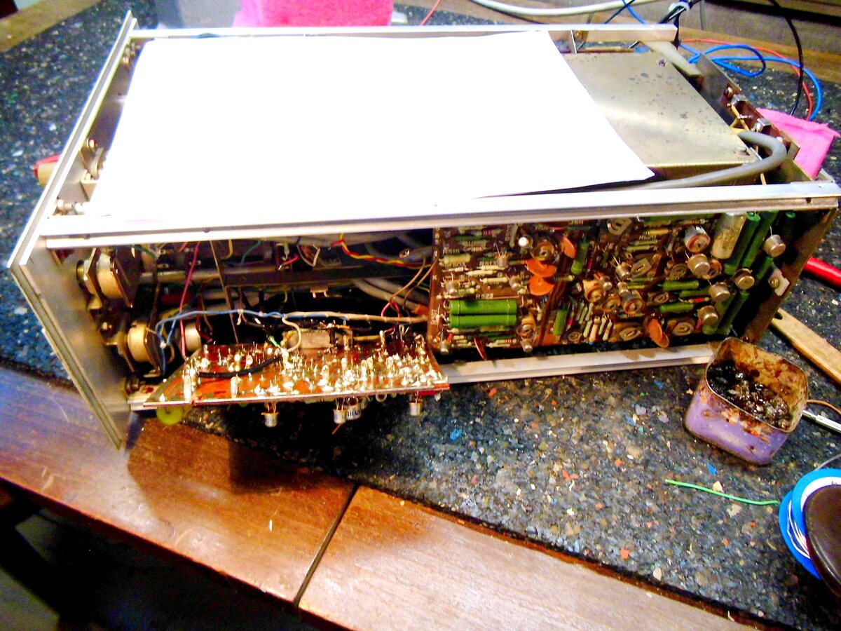

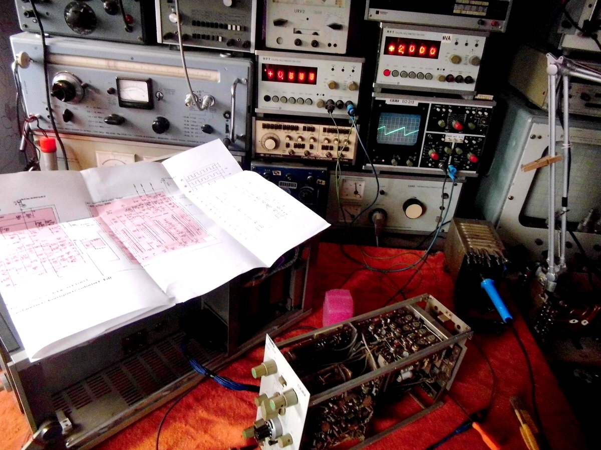

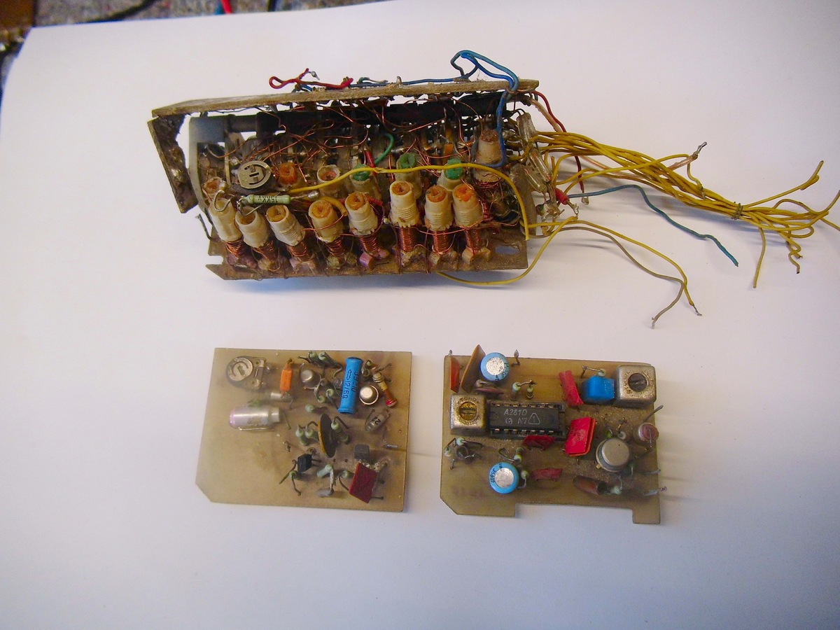

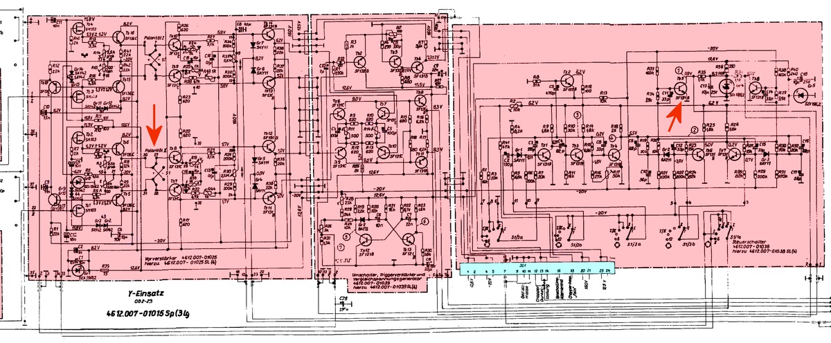

Fotos:
- X- Endstufe, da war ein Transi abgefallen.
- Endstufe repariert, Leitungen aufgetrennt, und von mir mit
Steckleisten versehen
. Platine Trigger/ Kanal- Umschalter ausgebaut
- Transis mit Beinen, bei denen an den Stellen, wo PVC- Schlauch drauf
war, die Vergoldung weggefressen ist.

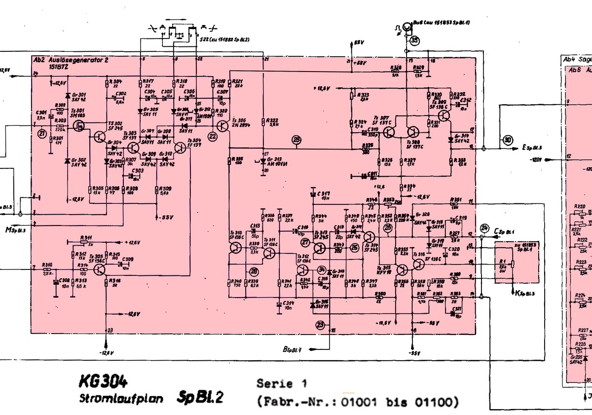

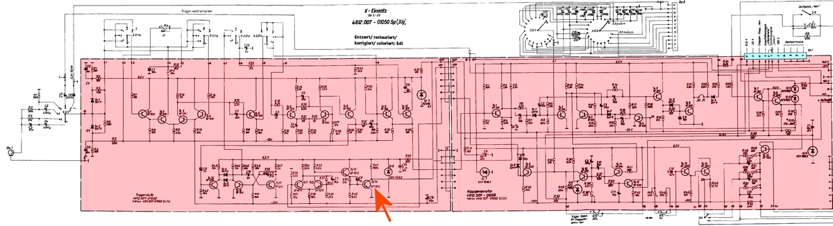

- Weil noch jemand mitliest, der auch so ein Gerät hat, die Skizzen der
Platinenbedrahtung dazu.
von Edi M. (edi-mv)

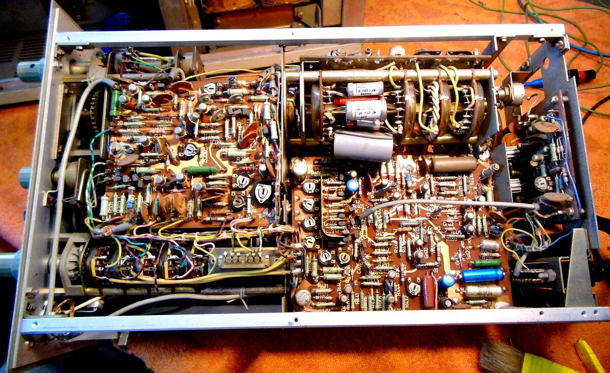

So... wieder etliche Stunden an der Platine verbracht, etwa 4- 5
Stunden.
Ausbau und gestrige Arbeiten zusammen wohl ein Arbeitstag. An nur 1
Platine.
Allerdings muß ich da auch äußerst sorgfältig zu Werke gehen- wenn ich
den Oszi wieder anwerfe, und ich hab' da irgendwo gemurkst, ist Schluß
mit lustig.
Ok, wenn man weiß, wie das Zeug auszubauen ist, geht das schon, aber
besser wäre, wenn alles funktioniert.
Der Hersteller hat die Transi- Einbaulöcher mit einem Dreieck und E/B/C
beschriftet, meist nur 2 Löcher. Das ist manchmal schwer erkennbar. Und
die Anschlüsse sind nicht immer E/C an der Hypotenuse. Da muß man
absolut konzentriert ran, vorsichtshalber den nächstliegenden Widerstand
am Transi suchen, und mit dem Schaltplan vergleichen.
Darum waren die farbigen "Socken" (PVC- Isolierschlauch- Stücke) um die
Transi- Beine schon nützlich- nur sind sie jetzt weg- ich hätte andere,
aber nicht in 3 Farben. Und die angegriffenen Transi- Beine müssen nicht
noch weiter unter dicken Strümpfen schwitzen.
Also allerkritischste Selbstkontrolle, richtiger Einbau der Bauteile,
Lötstellen, Kontrolle auf Anliegestellen, Lötzinn- Brücken, usw.
Morgen nochmal.
Alle Transis raus, "Socken" ab, Transis wieder rein.
6 von 14 Transis hatten "Beinschaden", ersetzt.
Allerdings mit 1 Stromverstärkungsgruppe höher. Ich denke, weniger wäre
eher ungünstig bei einem Trigger, 1 höher sollte gehen, ohne Probleme
durch zu hohe Verstärkung zu bekommen.
Außerdem ist der Triggerpegel nachgleichbar.
Fünf Widerstände "haben Strom gesehen", waren verfärbt. Alle noch ok,
aber wenn ich die Platine schon raus habe, dann gleich mit wechseln.
Ist zwar keine ausgesprochene Leistungsschaltung, aber die Ub der
Triggerstufe ist schon hoch (um 55 V).
Wäre möglich, daß durch ein defektes Bein eines Transis die Schaltung
aus dem Gleichgewicht gekommen ist, die Arbeitspunkte soweit weg waren,
daß die Widerstände "Fieber kriegten".

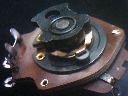

Die stark oxydierten Stellwiderstände habe ich erst mal nicht angefaßt.
Ich hoffe, daß die Kontaktierung der Nieten und des Schleifers ok ist.
Soweit sollte die Platine funktionieren.
Als nächste die Platine rein, die danebenliegende Platine raus.

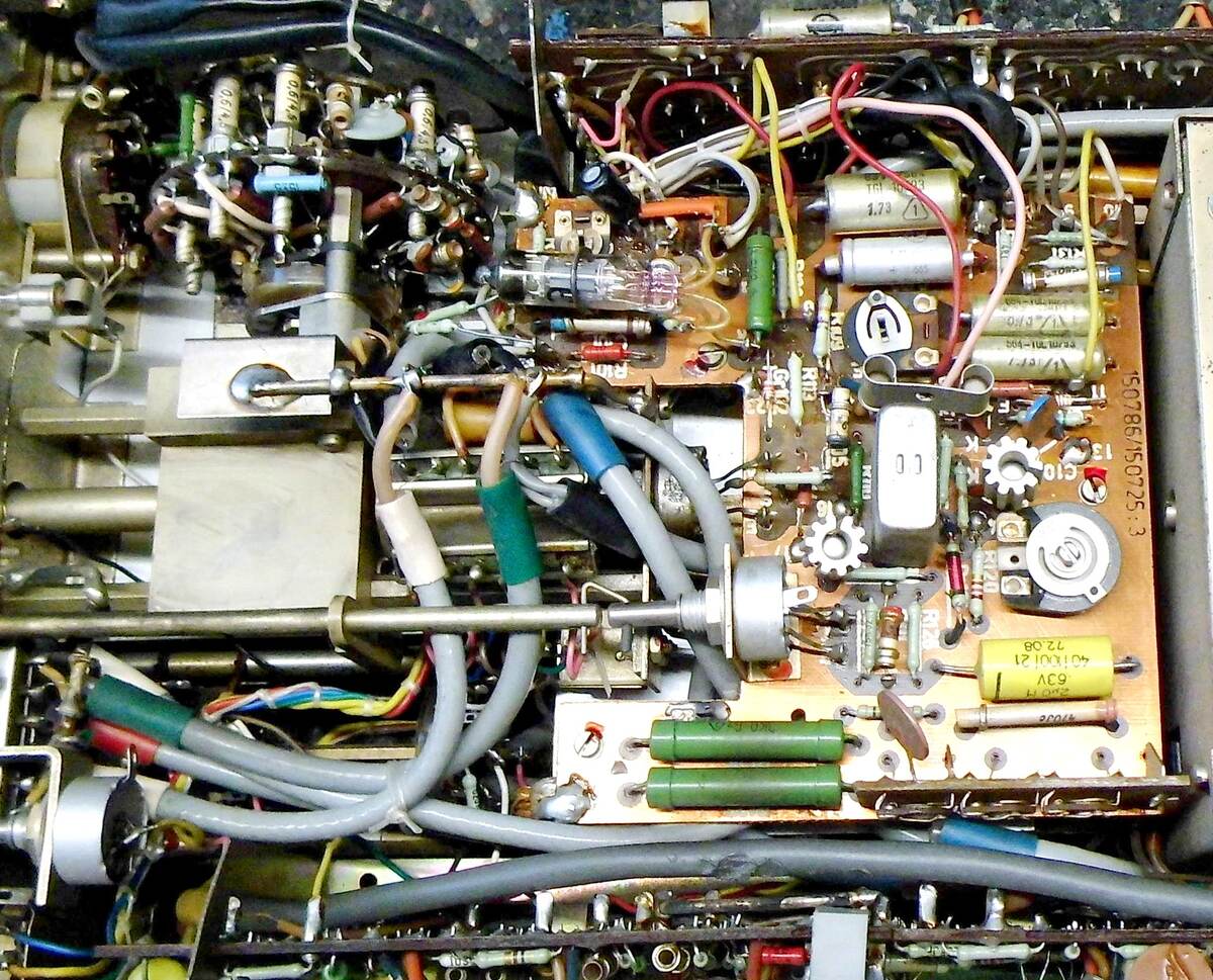

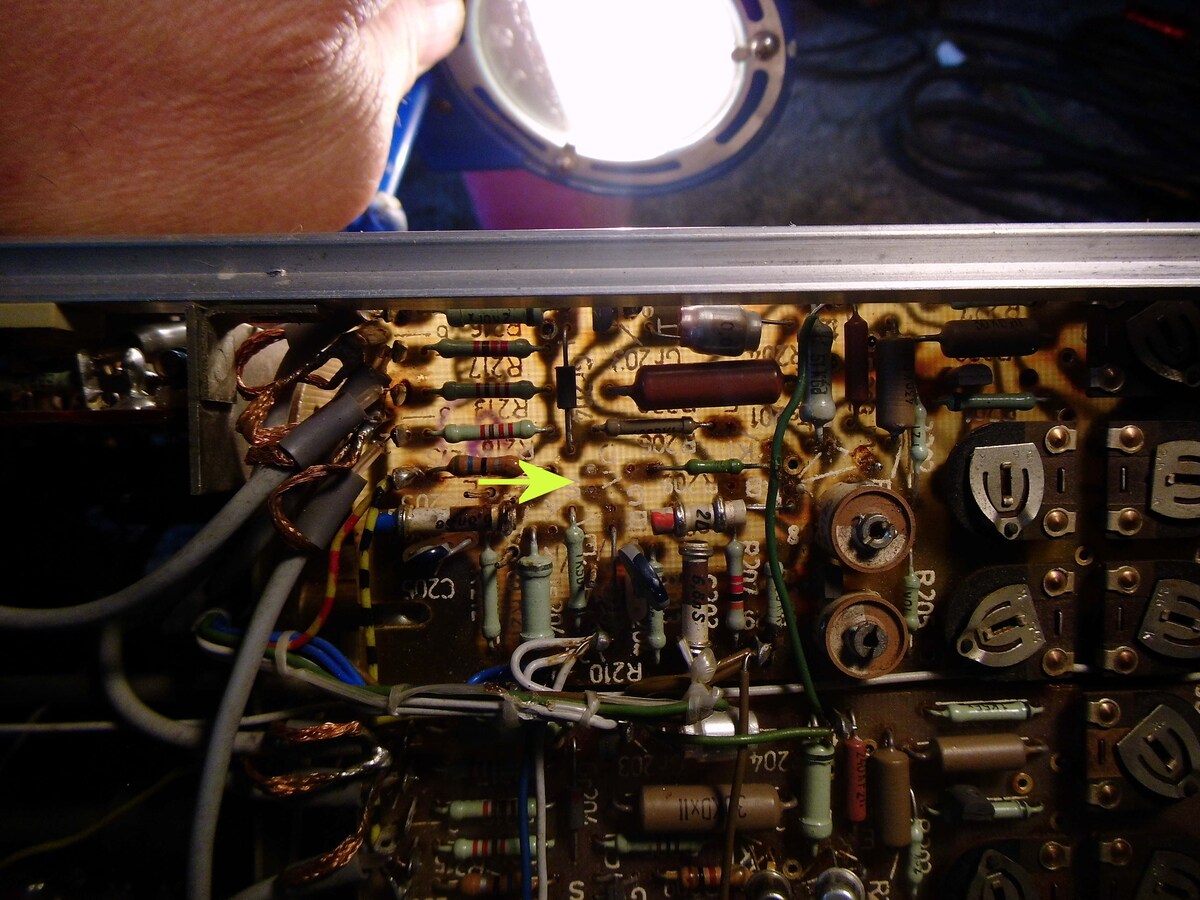

Fotos:
- Platine vor Restauration, da fehlten schon Transi- Köpfe.
- Platine nach Restauration
- Defektteile markiert, die Transis, die vor der Restauration noch da
waren, wurden beim Auslöten wegen der Socken ganz "kopflos".
- Skizze für den Transi- Einbau
von Edi M. (edi-mv)

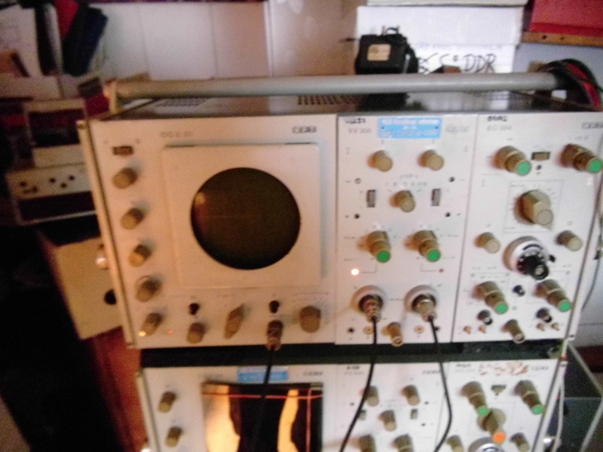

Der zweite Oszi dieser Typenreihe ist angekommen.
Der erste war OG2-30, dieser ist OG2-31.
Unterschied: 2-31 ist ein Speicher- Oszi, der hat eine spezielle
Bildröhre, die das Bild statisch "festhält".
Kann die gleichen Einschübe verknusen, wie 2-30, nur die Bandbreite ist
wegen der BiRö eingeschränkt.
Optisch alles ok und komplett.
Aber außer der Größe- die beiden Kisten passen gerade auf den Tisch-
irre schwer ist das Ding. Der 2-30 ist schon schwer, 29 Kg, der 31er
bringt noch 3 oder 4 Kg mehr mit ! (Verdammt, haben die da Blei
reingekippt ???)
Und- diese OG's sind jeden Tag des Gebrauchs eine Herausforderung !
Die Kiste hat einen Griff mit Standstützen, der unter oder über das
Gerät geschwenkt werden kann, und auch nach vorn, zum Tragen.
Soweit ok, damit kann man die Kiste auf dem Tisch schräg ankippen.
Allerdings ist der Griff eine absolute Gefahrenquelle- bei dem immensen
Gewicht könnte man sich glatt einen Finger abschneiden, wenn man den
vorn zwischen Gerät und Griffseite hat. Zumindest aber ziemlich übel
verletzen.
Ist mir noch nicht passiert, aber ich habe immer Muffengang, die Kiste
auf dem Tisch herumzuwuchten.
Aber es ist eben ein recht fähiges Gerät, was sich technisch sicher
nicht verstecken muß.
Die Russenkiste ist ja genauso ein schwerer Schiffsanker (je nach
Baugruppenbestückung 25- 28 Kg !), die kleine Front- Ansicht täuscht,
das Ding ist auch groß, aber von den Abmessungen her "in die Länge
gezogen".

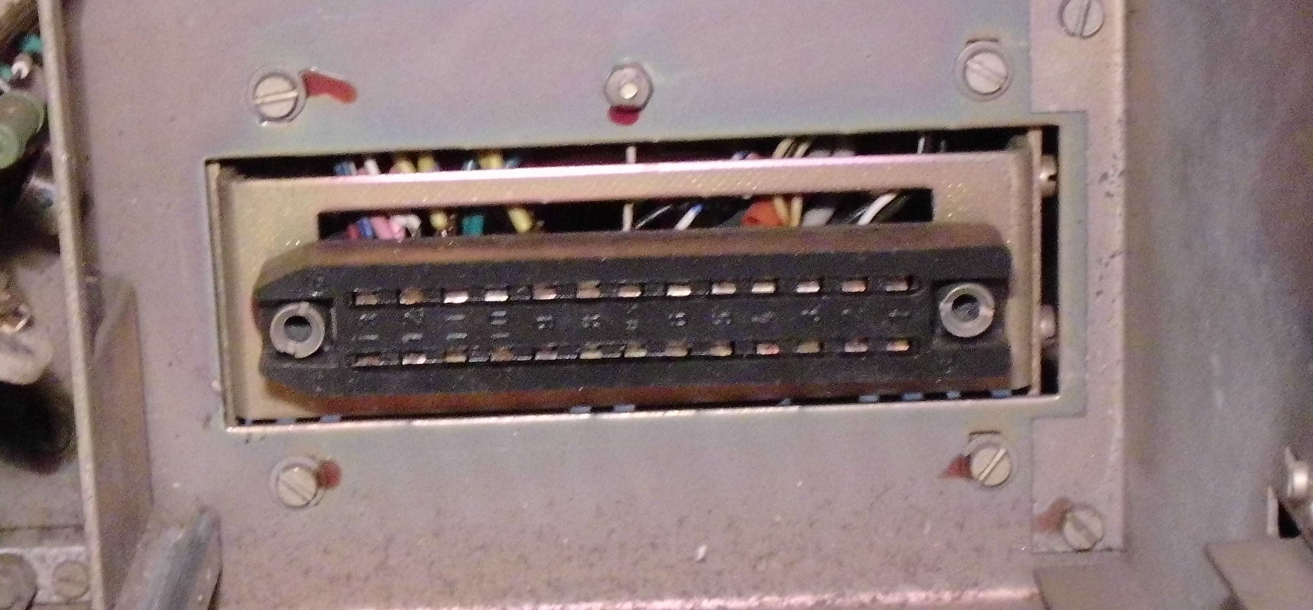

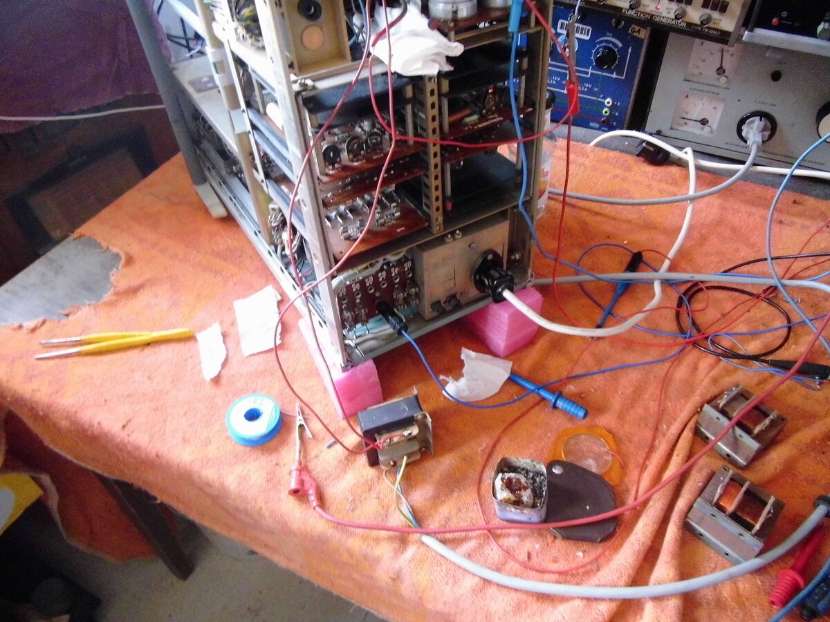

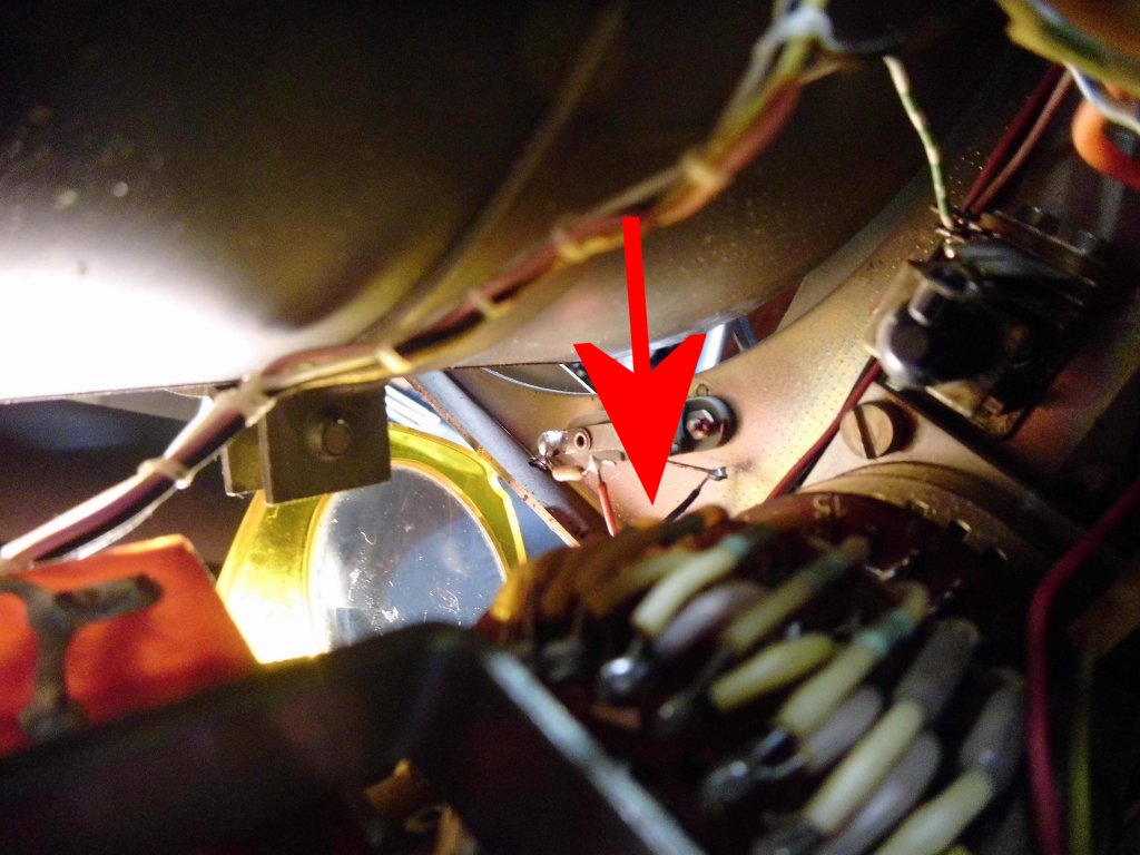

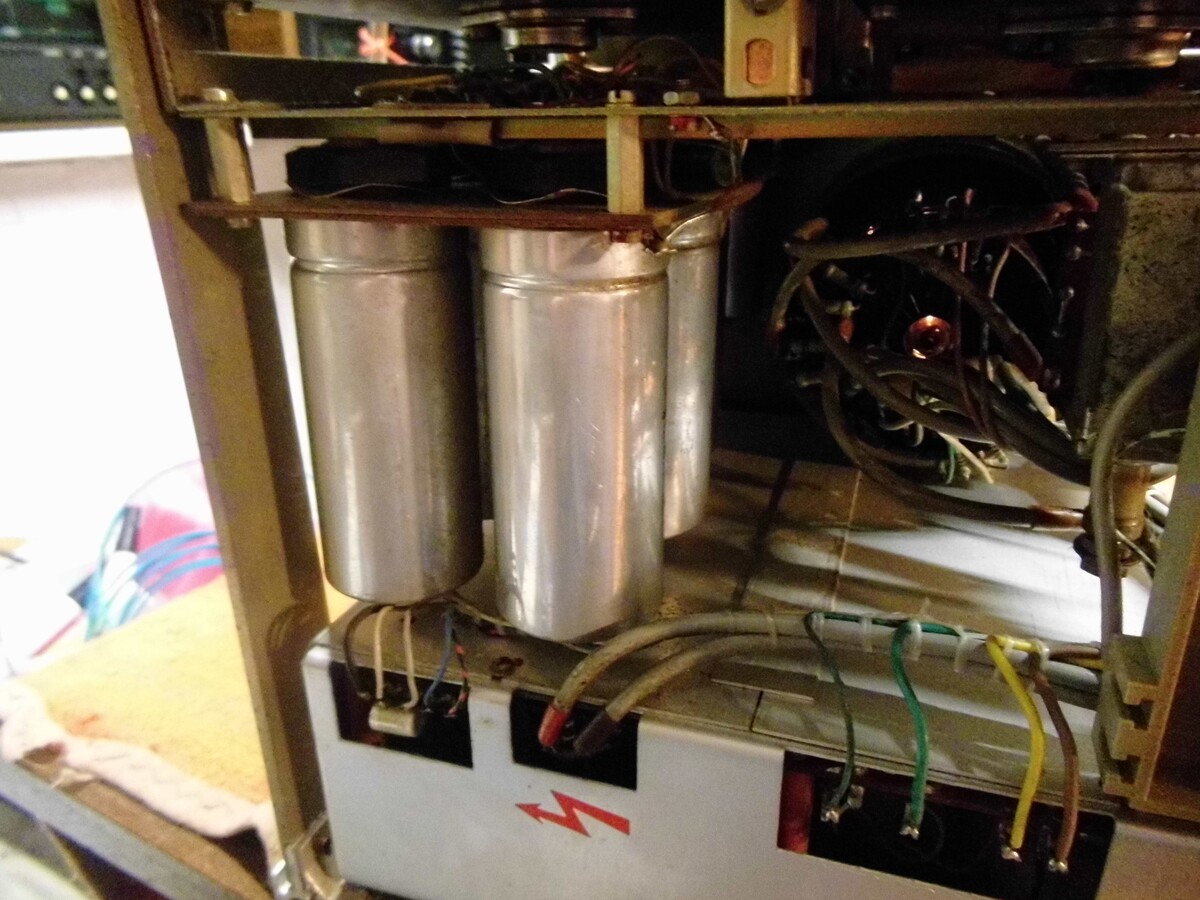

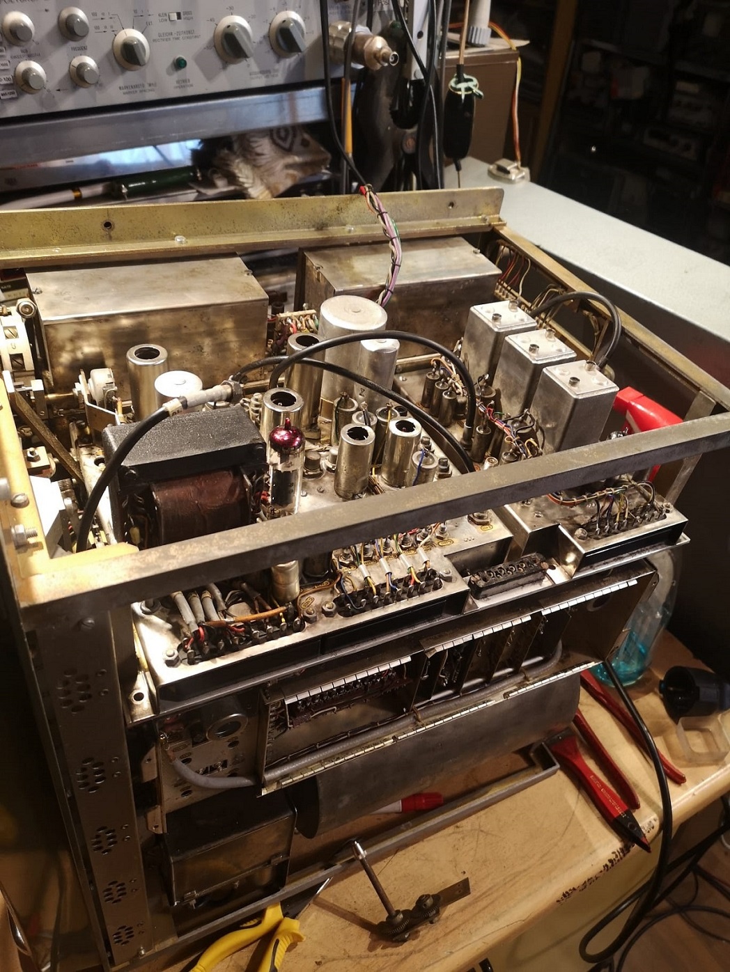

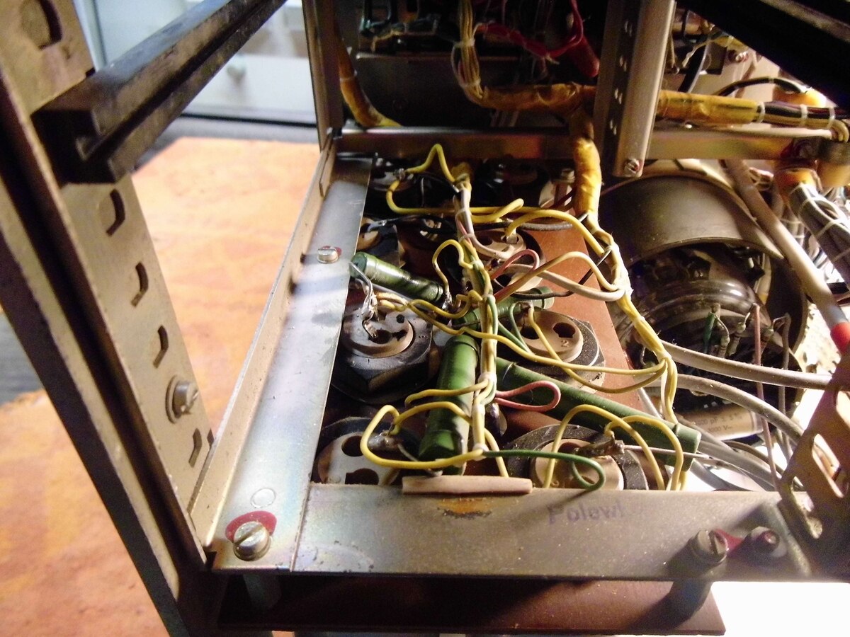

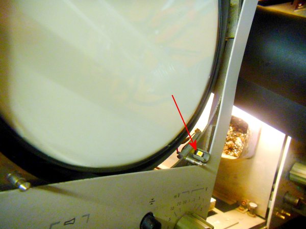

Also den Oszi eingeschaltet. Wie der Verkäufer beschrieb- nur Lampe,
keine Funktion. Sehr geringer Strom.

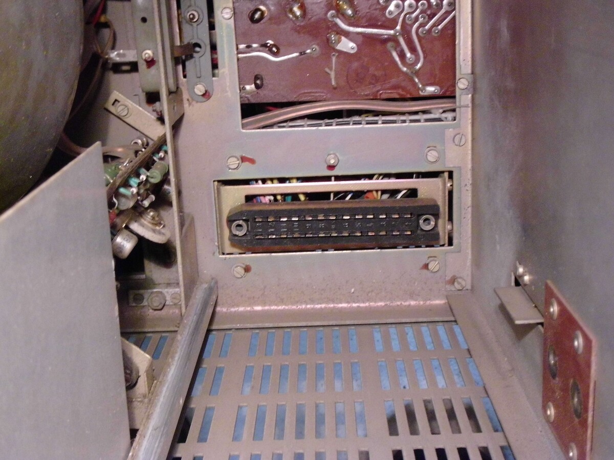

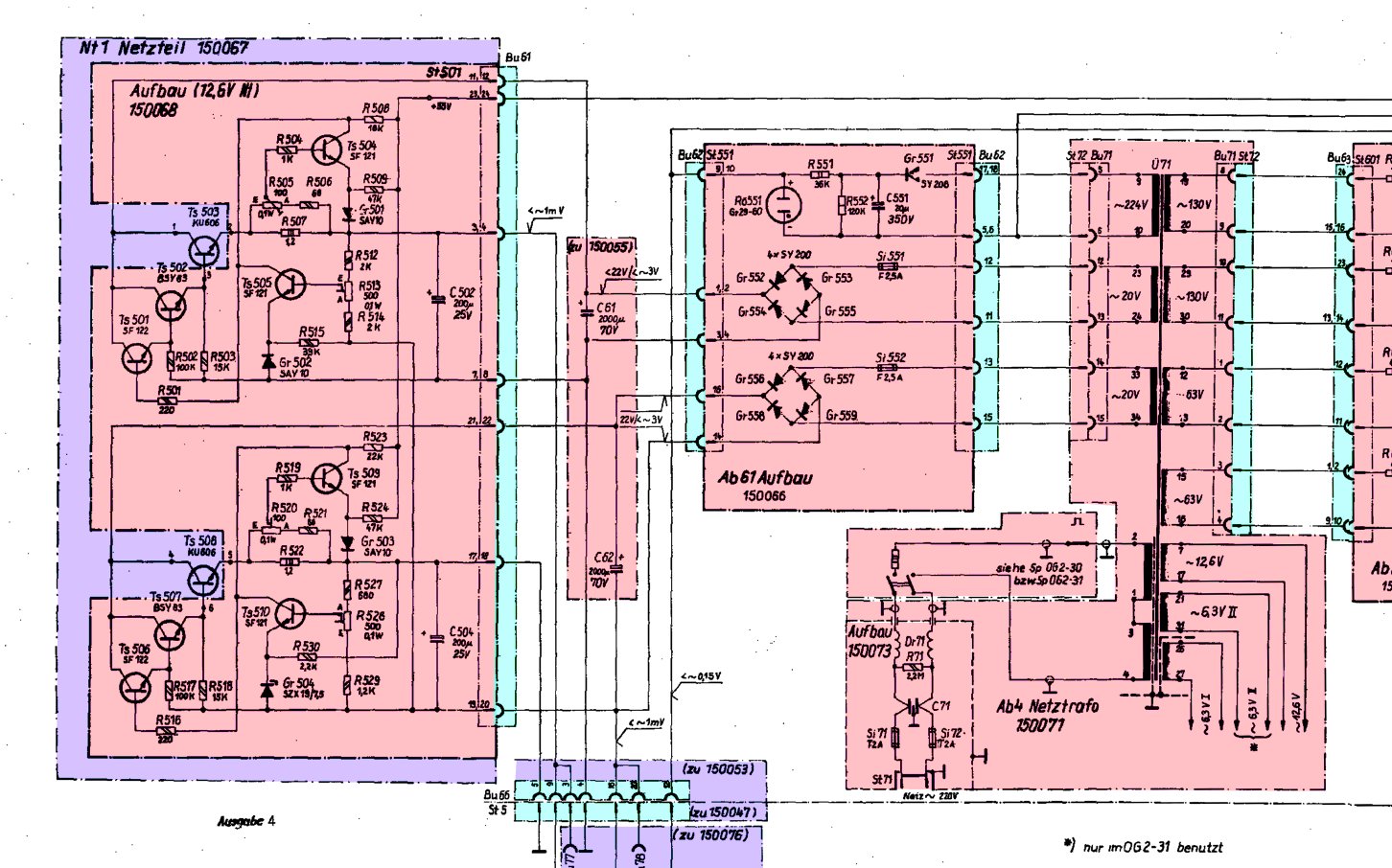

Beim Öffnen dann... alles klar. Die Netzteilplatinen sind aus den
Fassungen geflogen.
Die 2 Anoden- Hochspannungskappen der BiRö sind ab.
Die Einschübe lassen sich nicht herausziehen.
Was, zum Henker... ?
Nach einer dreiviertelstunge waren die Baugruppen dann raus. Ursache des
Klemmens: ein innenliegendes Extra- Gehäuse für eine Verzögerungsleitung
war weit nach links gedrückt, und blockierte.
Na toll- die Kiste hat also einen mörderlichen Buff gekriegt !
Alles etwas entstaubt und gängig gemacht, wieder zusammengesetzt.

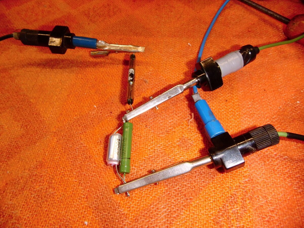

Hinten sind jede Menge Sicherungen, und einige haben... grünes Leuchten.
Aber nicht selbstleuchtend, das ist der bekannte "Sicherungs- Grünspan".
Fast alle Sicherungen haben die Korrosion.
Die ist aber normal- das ist bei Radios oft auch so.
Sicherungen raus, einige haben keinen Durchgang, der Faden sieht ok aus.
Ist nicht unnormal- die gammeln nämlich auch innen !
Sicherungen also prophylaktisch gleich alle ausgetauscht.
Angeschmissen- Immerhin schon mal nennenswerter Strom.
BiRö bleibt duster.
Die OG's haben 4mm- Bananenstecker- Buchsen, an denen die
Netzteilspannungen anliegen, bei 2-31 auch die Gitterspannungen der
BiRö- sehr praktisch.
Eine Netzteilgruppe mit +12V und -12 V liefert nichts.
OK, also was im Netzteil sauer.
Da werde ich mich später kümmern.

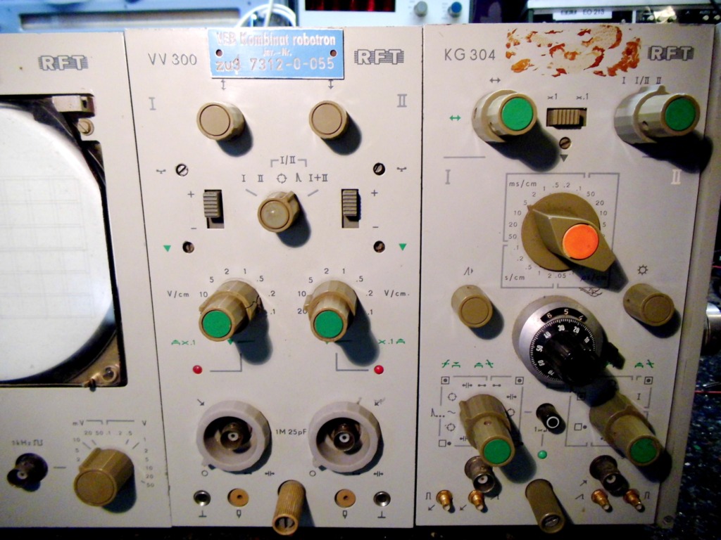

Die Grundgeräte- Transis im 2-31 haben kaum PVC- Schlauch um die Beine.
Die Baugruppen aber schon.
Also- Baugruppen raus, und in den 2-30 rein.

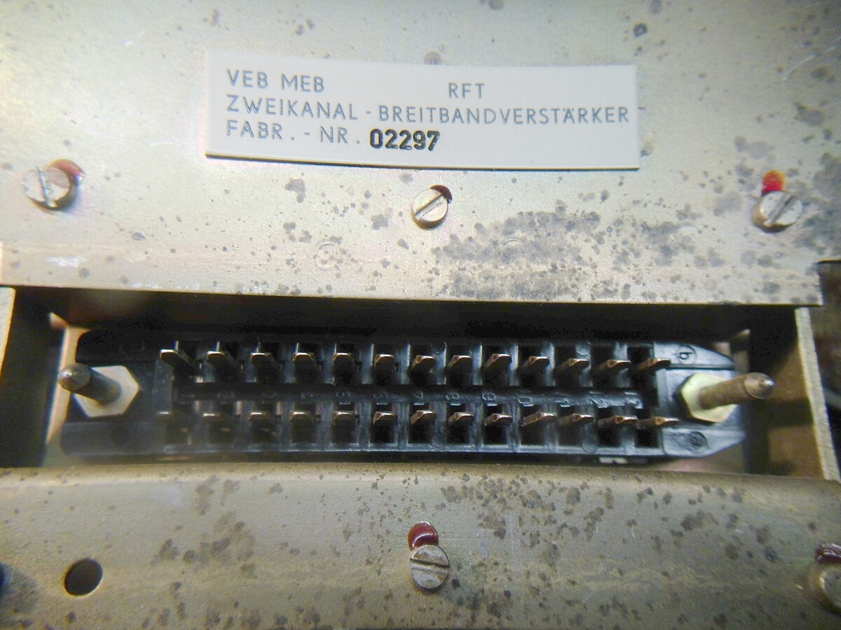

Y- Baugruppe VV300 geht nicht.
Doppel- Kippgenerator KG304 dagegen... funktioniert einwandfrei.
VV300 raus, anschauen.
Auweia. Fast alle Transis haben farbige "Socken".
Leicht mit dem Fingernagen an einen Transi- Kopf...
...ein leises Knacken...
Ein Transi- Bei ab.
Na super...!
Das macht mich nicht froh.
Ich vermute, daß irgendein Transibein schon so abgefault ist, daß nichts
mehr geht.
Also exakt das Gleiche wie beim 2-30.
Warum bei beiden der VV kaputt, der KG in Ordnung ?
Ich könnte mir vorstellen, daß die ziemlich aufwendigen Kippgeneratoren
zwecks Erhaltung der Frequenzgenauigkeit öfter gewartet und kalibriert,
oder vielleicht gleich ausgetauscht wurden.
Die KG's in meinen Geräten könnten bereits ausgetauscht worden sein, es
sind ja die aufwendigeren Doppelkippgeneratoren drin, die meisten
Mehrstrahl- Oszis habe nur 1 Zeitbasis, und die gibt es ja auch für die
OG's (KG300).
Auch meine Russenkisten haben nur Einfach- Kippgeneratoren.
Doppelkipp ermöglicht immerhin verschiedene Kippfrequenzen für die
beiden Strahlen.
Dem entsprechend auch Aufwand für Triggerung, Synchronisation und
Umschaltung.
Das mit den aggressiven PVC- Schlauch hat sich nun bestätigt.
Das kannte ich nicht. Obwohl solche Schlauchstücken in normalen Geräten
auch oft drin waren.
Aber als ich Reparaturtechniker war, hatten die Bauelemente von
Röhrengeräten dicke Anschlußdrähte, und Transistorgeräte waren noch
lange nicht so alt.
Nun habe ich ein Problem- die Restauration wird viel Zeit kosten, und
ich muß einen Haufen Transistoren bereitstellen. Sind zwar keine
besonderen Typen, aber eine Menge davon.
Nun können alle schadenfrohen Mitleser jubeln: "Der Edi hat sich noch
eine Schrottkiste ans Bein genagelt, Äääätsch !!!"

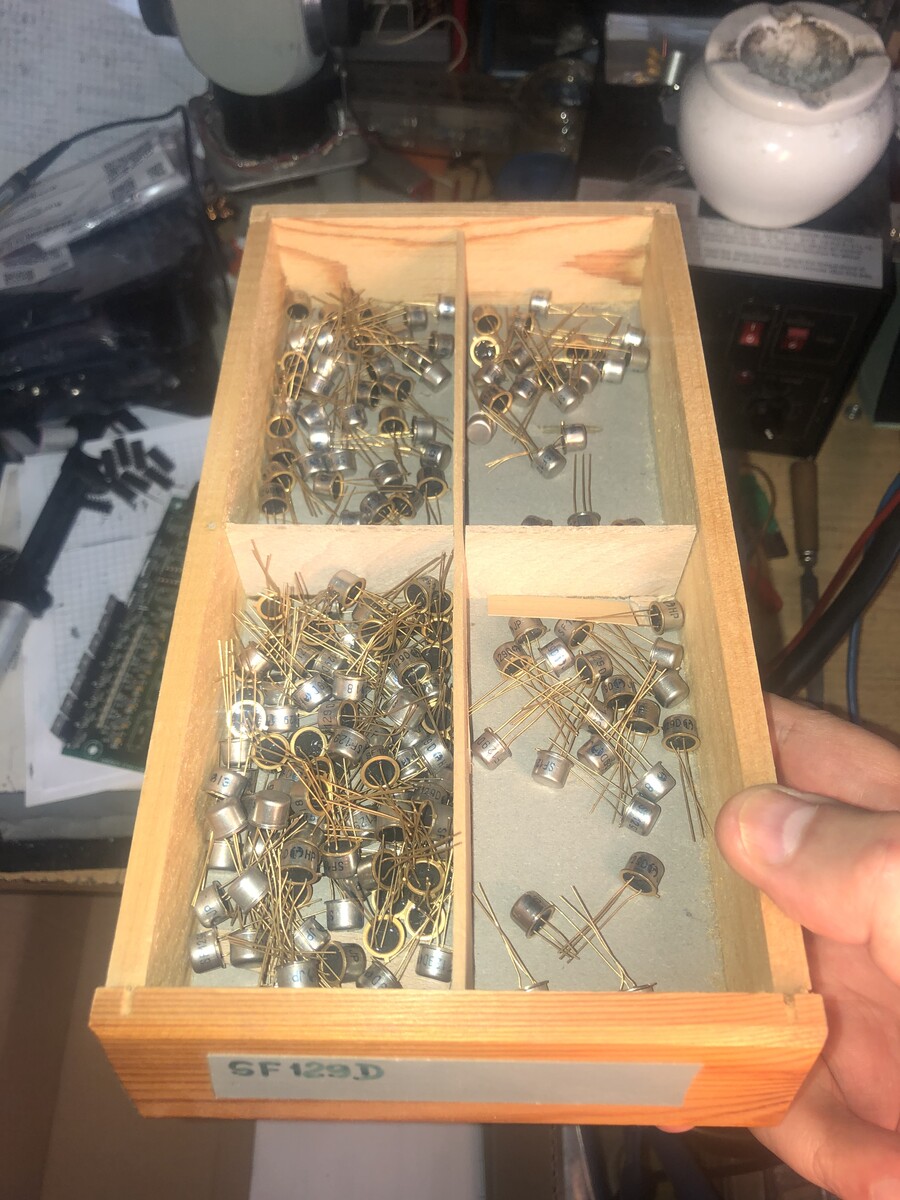

von Martin M. (wellenkino)
falls eine Handvoll SF128D hilfreich wäre geb ich sie für lau dazu.
bitte alles reparieren :-)
bez. dem CA von Jesper: nee das hat keine Nuvis, aber 15 Röhren.

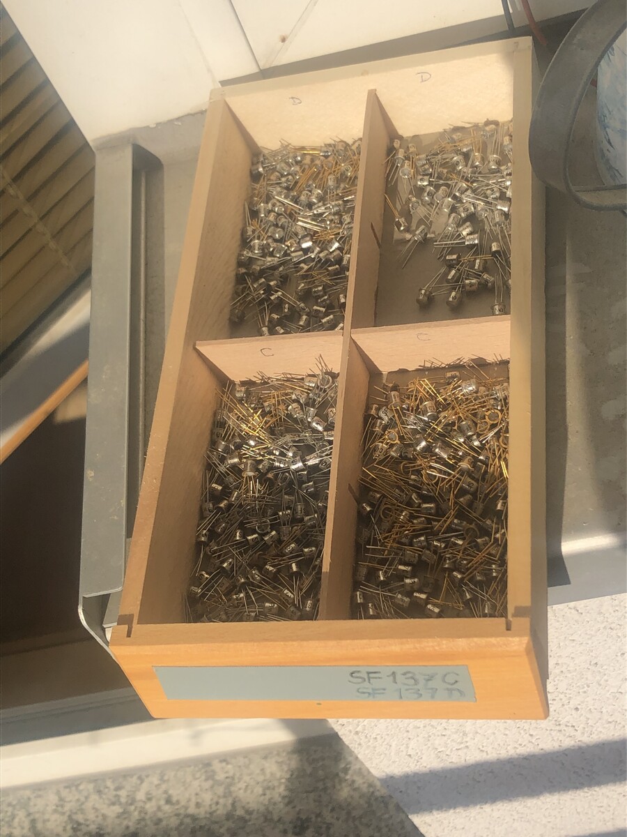

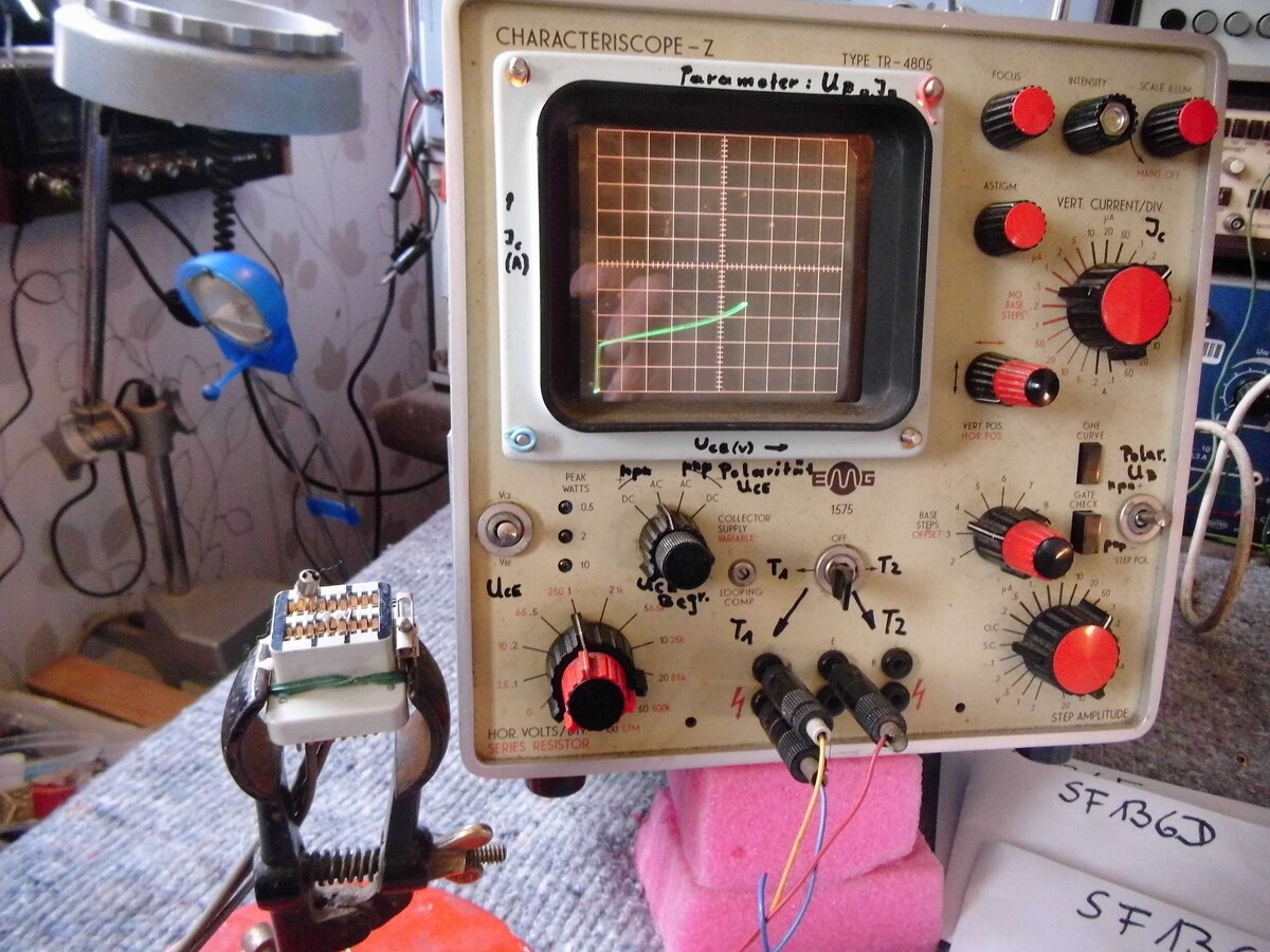

Eine Handvoll ist 'ne Ansage... ich muß mal durchzählen, wie viele
Transis in den Kisten drin sind.
Sind aber auch jede Menge kleine Blechköppe drin.
Im Y- EInschub SF131, 136, 137, SS108, sowie große Blechköppe SF121,
SF126, dann noch BSY34, 2N2894 (letztere nur laut Plan, sind wohl andere
drin).
SF's ohne Stromverstärkung in der Belegungsliste, im Schaltplan aber
schon, da sind an einigen Stellen SF163 B und C und SF137C angegeben.
Im X- Einschub sind SF122, SF136, SF136C, SF136D, 137D, BSY34 und SF245.
Stromverstärkungen können bei den SF's laut Datenblatt von 18 (A) bis
weit über 1000 (E) sein.
Ich weiß nicht, wie sich eine andere Stromverstärkungsgruppe auswirkt.
In den Stromlaufplänen sind sie in manchen Stufen vorgeschrieben, in
manchen nicht !
Siehe Trigger, einer ohne Angabe links, gekoppelt mit einem Gruppe C-
Transi gleich folgend.
Ich hatte keine passenden auf der Trigger/ Schalter- Platine, aber eine
höher.
Ich kenne Auswirkungen größerer Stromverstärkung bei Radios, die können
dann alle möglichen Effekte haben- "alle Stufen schwingen, alle Stufen
schwingen, nur der Oszillator nicht !"

von Edi M. (edi-mv)
Inzwischen habe ich eine Idee: Ich werde mir einen Mini- Lötkolben
kaufen, eine sehr dünne Stahlspitze rein, die ich  zu einem richtig
scharfen Messer mit ebenfalls dünner, scharfer Schraubenzieherklinge an
der Spitze schleife.
Damit kann ich dann die PVC- Schlauchstücken an den Transis, deren Beine
noch nicht durchgegammelt sind, mit der heißen Messerklinge einschneiden
und gleichzeitig mit der Pinzette abziehen.
Bei der Prozedur wird wohl etwas aggressive Substanz aus dem PVC frei,
aber die scheint ja nur da gewirkt zu haben, wo der Schlauch um den
Transistor- Anschlußdraht nicht genug Luft ranließ, um das Zeug
verdunsten zu lassen, so daß da "mieses Klima in den Socken" herrschte.
Anders kriegt man die "Socken" nicht ab, ein Messer allein reicht nicht.
Und ich muß´-hoffentlich- nicht ALLE Leiterplatten ausbauen und Transis
aus/ einlöten.

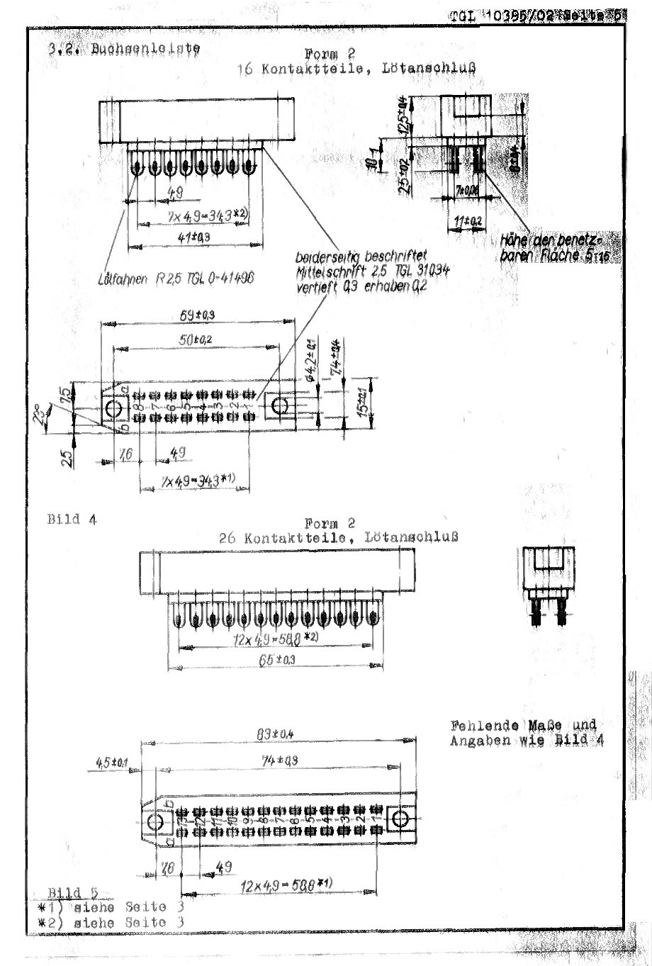

Ich muß sowieso noch einen Adapter bauen, um die Baugruppen im
herausgezogenen Zustand zum Messen und Reparieren betreiben zu können,
falls die nicht auf Anhieb nach dem Transiwechsel funktionieren. Zum
Kalibrieren sowieso.
Beim Russen ist sowas Zubehör zum Oszi.
Ich habe aber keine Messerleisten- Stecker und Fassung... vor 5 Monaten
hatte ich die in einem Alarmanlagen- Schaltschrank vor der Nase, der
abgebaut und verschrottet wurde, und ich dachte, die brauche ich
nicht...

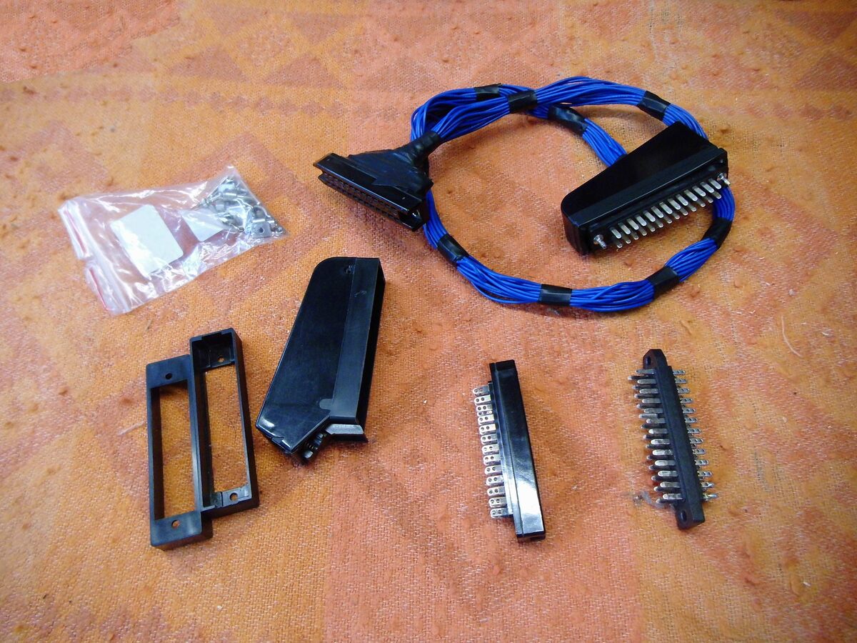

von Edi M. (edi-mv)
Vielleicht hat ja jemand noch diese antiken Steckverbindungen zu liegen.
von Edi M. (edi-mv)
Noch vergessen: Der Abstand der Führungsstifte/ Buchsen ist genau 75mm.

Ich bin noch dran, aber ich kann wegen Ssehproblemen nur langsam, Stück
für Stück.
Die Trigger/ Schalter- Platine baue ich gerade wieder ein, alles unter
einer großen Lupe, die habe ich noch aus RFT- Zeiten.
Die linke Seite ist wieder angedrahtet.
Ich habe einige Drähte, die arg kurz bemessen waren, um etwa 20-25mm
verlängert, mit Drahtstücken gleicher Farbe, und über die
Verbindungsstelle ein Stück schwarzen Glas-/Silikonschlauch
drübergezogen.
So läßt sich die Platine jetzt sogar herausklappen, wenn die Drähte der
anderen Seite verlängert werden- das sollte eigentlich nicht so
problematisch sein, und wenn man dann doch ein defektes Bauteil wechseln
muß, ist der Aufwand doch wesentlich geringer, weil man nicht erst
...zig Drähte ablöten muß.
Ich denke, die geringe Vergrößerung der Schaltkapazität/ Induktivität
durch 25mm Draht wird bei einem Oszi mit nur 50 MHz Bandbreite nicht so
sehr ins Gewicht fallen, wenn überhaupt.

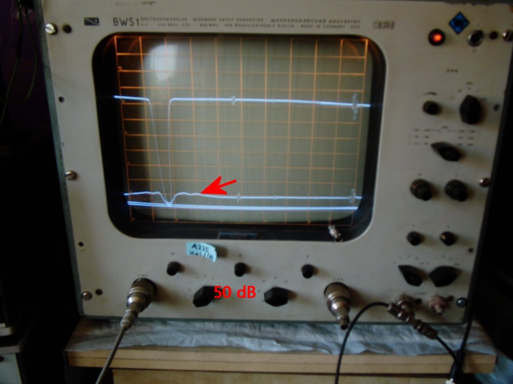

Das werde ich auch prüfen- für die Messung der Bandbreite ist ohnehin
ein Wobbler mit Sichtgerät vorgeschrieben, der Hersteller empfiehlt
seinen eigenen aus jener Zeit, den"BWS1"- und der steht bei mir bereit !
http://edi.bplaced.net/?Restauration_Messtechnik___Restauration%3A_Messtechnik_der_Koenigsklasse-_VEB_Messelektronik_Berlin%3A_Breitband-_Wobbel-_Sichtgeraet_%E2%80%9EBWS_1%E2%80%9C%2C_DDR%2C_1962___Beschreibung_des_BWS1
Ist übrigens auch ein Gerät der "Schiffsanker- Klasse", 43cm- Bildröhre,
doppelte Fernseher- Größe damals, 66Kg- aber immerhin, wie der
Hersteller betonte, mit Leichtmetall- Gehäuse und 4 klappbaren
Seitengriffen.
von Edi M. (edi-mv)
Weiter geht es mit der zweiten Leiterplatte "Mischschaltung/
Endverstärker" (Bezeichnung des Herstellers).
Auf dieser Platine habe ich die "Socken" (PVC- Schlauchstücken) der
Transis mit der Lötkolbenspitze weichgemacht, und mit der Pinzette
abgezogen. Klappt.
Einen weiteren Transi mit durchgegammelten Bein fand ich dabei noch, das
Bein brach beim Abziehen der Socke.
Waren aber auch nur 4 Transis , bei denen ich Socken abziehen mußte.
Die dicken Blechköppe sind BSY34, wahrscheinlich Polen, diesen und zwei
Transis auf der Platte (Telefunken BFY90, im anderen VV300 TFK 2N918 !)-
hat man nichts drübergezogen. Merkwürdig.
Die Leiterplatte ließ sich nach lösen weniger Drähte parallel zur ersten
Leiterplatte herunterklappen, ich mußte die andere Seite nicht ablöten.
Allerdings waren auch hier die Drähte sehr kurz- einige habe ich
verlängert.
Beim Transi- Einbau muß man höllisch aufpassen, daß man die Anschlüsse
in die richtigen Löcher einführt- die Beschriftung ist manchmal etwas
entfernt vom Loch. Zum Glück habe ich die zweite VV300 zum Vergleichen.
Dann die Leiterplatte wieder rein, erst mal mit Schlauchstücken
provisorisch fixiert.
Wenn man die enge, kurze Verdrahtung der Baugruppe betrachtet, fragt man
sich, wie die das einst zusammengebaut haben. An Reparaturfreundlichkeit
hat man jedenfalls nicht wirklich gedacht.
Die Produktionsabteilungen haben sicher eine andere Reihenfolge des
Zusammenbaus ausgeführt, und die Leitungen zu den Lötösen geführt,
abgeknipst und angelötet, darum sind die Leitungen äußerst knapp
bemessen.
Nur kann man diese Reihenfolge zwar rückwarts ausführen, der Aufwand
wäre aber enorm. Ich bin froh über alles, was ich nicht ausbauen muß.
Nun- mit nur 25mm Verlängerung kann ich die Platten jetzt gut
herausklappen.
Ich habe auch 2 Stücken Flachbandkabel -Eingang und Ausgang der
Verzögerungsleitung- etwas verlängert, aber nur darum, weil die Drähte
abbrachen, an den Stellen war auch schon mal gelötet worden, die
Baugruppe war sicher schon einmal zur Reparatur.
Morgen Kontrolle, und die restlichen Anschlüsse -Masse und dicke
geschirmte Leitungen- noch ran, dann ist diese Ebene erst mal erledigt.
von Edi M. (edi-mv)
Alles kontrolliert, Die Misch-/ Endstufenplatine ist korrekt drin,
Halterungen wieder an, Massen verlötet und angeschraubt. Die
Flachbandanschlüsse sind auf der Leiterseite an Lötösen dran, werden
durch Löcher geführt. Ich habe alle 4 verlängert, um sie besser
durchstecken zu können, und die Überlänge (15-20mm) nicht abgeschnitten,
nur umgebogen, so kann ich die Leiterplatte bei Bedarf leichter
ausbauen.
Die Baugruppe VV300 ist vorerst fertig- Messungen kann ich mangels
Meßadapter nicht vornehmen, Stecker und Buchsen sind bestellt, den baue
ich dann nächste Woche.
Also- mutig ans Werk !

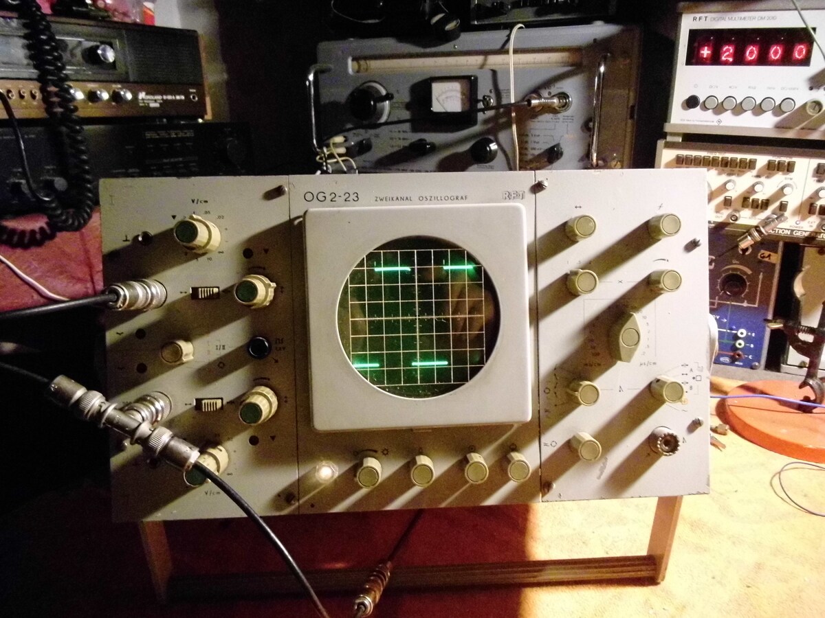

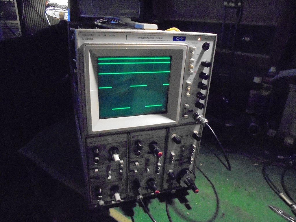

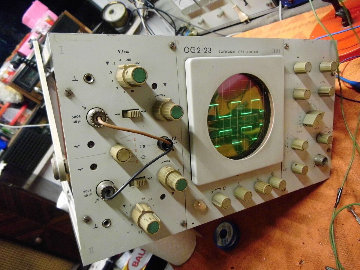

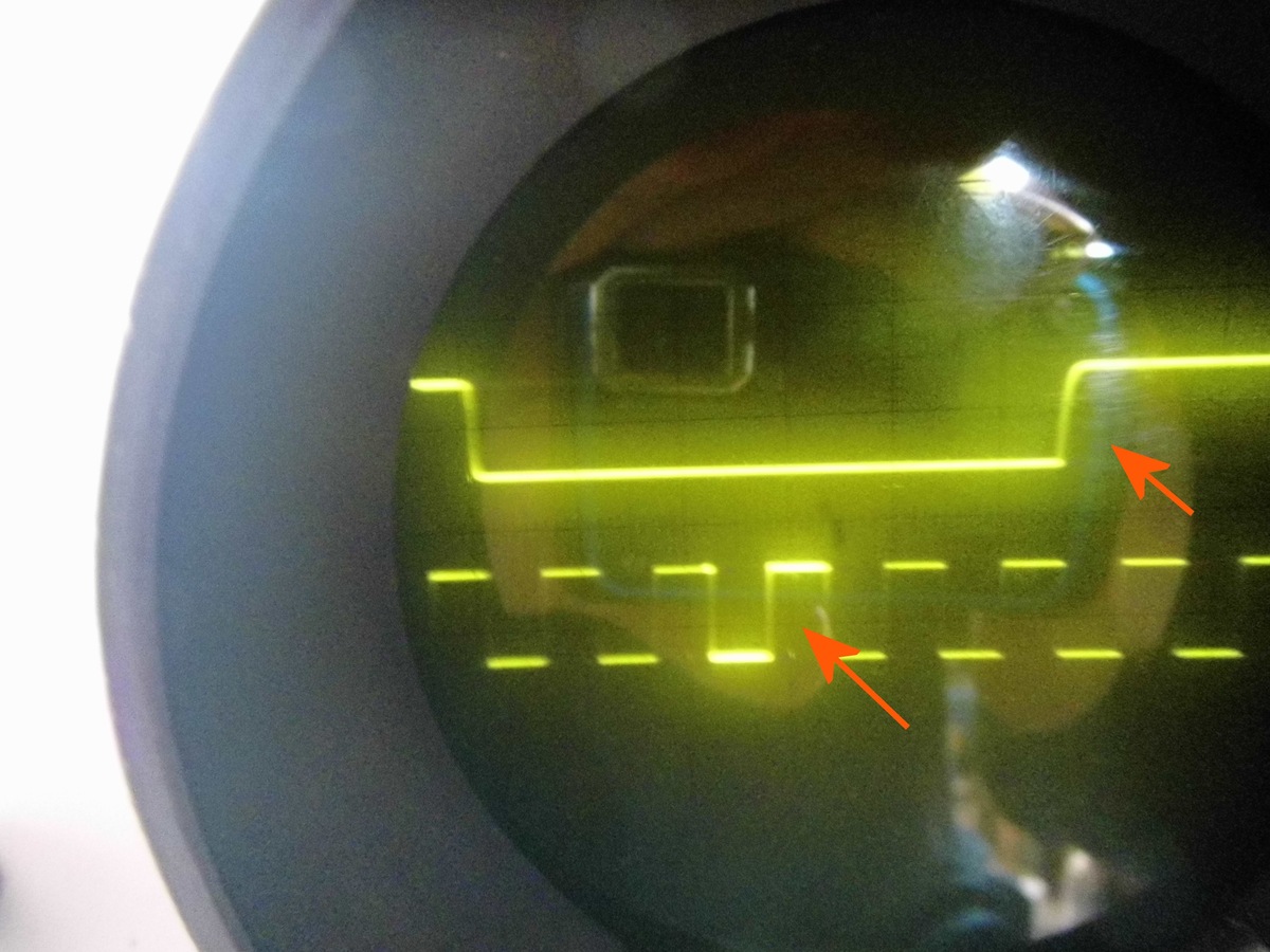

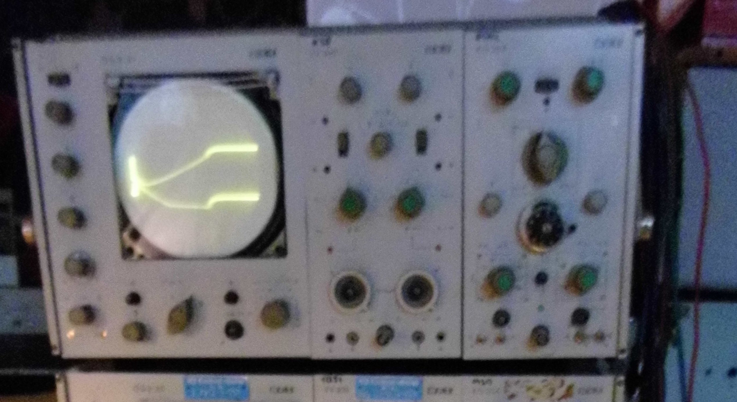

VV300 reingeschoben, Oszi angeschaltet.
Nichts. Kein Strahl. Der "Strahlfinder"- Knopf bewirkt auch nichts.
VV300 rausgezogen- Strahl da.
Wenn VV300 drin ist, gibt es 2 Möglichkeiten:
1. Strahl ist da, und wird dunkelgetastet
2. Strahl ist nicht da.
Also Messung an den Ablenkplatten.
Bei Mittelstellung der Vertikalsteller sollten je +30V da sein.
Differenz Null, also Strahl etwa in Bildmitte.
Läßt sich einstellen. Prima !
Dann mal sehen, ob der Verstärkerzug überhaupt aktiv ist.

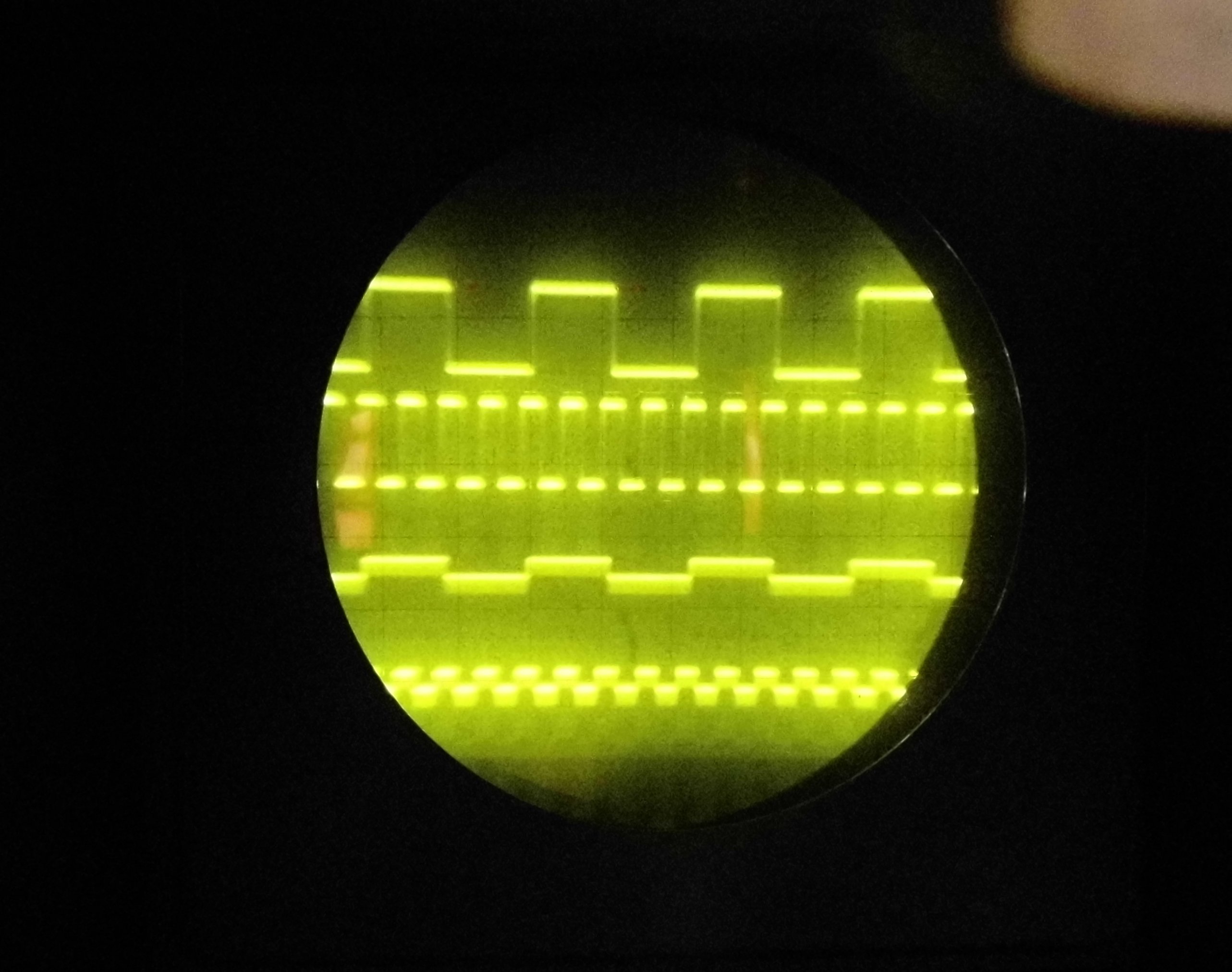

Also Rechteck rangeholt, das liefert das Grundgerät mittels eigenem
Eichgenerator selbst.
Und siehe da... an den Ablenkplatten erscheint ein Rechteck !
30V Uss, das reicht über den vollen Bildschirm. OK.
Betätigen der Vertikalsteller schiebt das Rechteck hoch und runter. OK.
Heißt: Der Verstärkerzug ist in Ordnung !
Das ist schon mal ein gutes Zeichen. Immerhin habe ich auf den Platinen
Trigger/ Schalter 6, Mischer/ Endstufe 4, und einer Eingangsplatine 1
Transi, also bisher 11 Transis gewechselt, nur Austausch von Transis mit
abgegammelten Beinen.

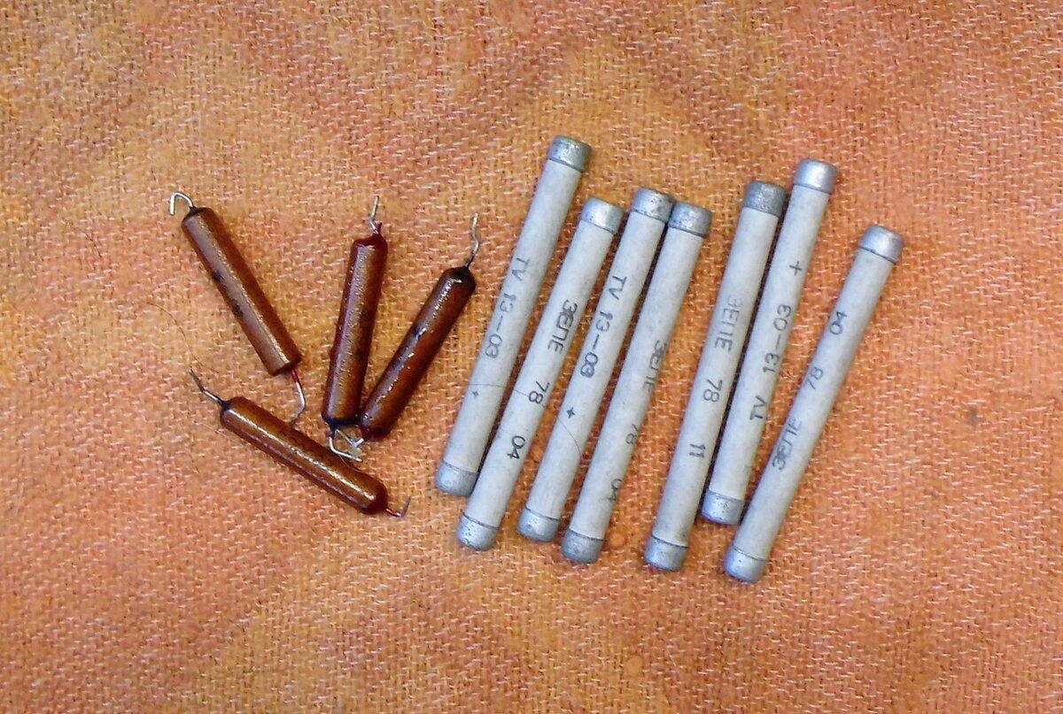

Sowie Ersatz von 5 Widerständen, die braun waren, wie nach einem Kuba-
Urlaub, und einem keramischen Abblock- Scheibenkondensator, den ich
selbst beim Leiterplatten- Einbau beschädigt habe.
Dafür sind aber auch wenigstens die Arbeitsstunden zweier Arbeitstage
draufgegangen.
Merkwürdig: Die BSY34, die Y- Endstufen, werden ziemlich warm. Schätze
50-60°C.
Nicht voll heiß, aber doch schon deutlich. Die Spannungen sind aber im
grünen Bereich.

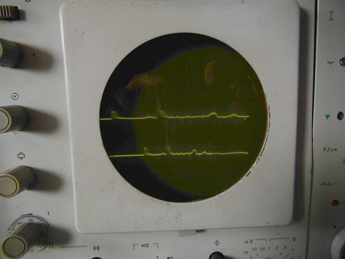

Im Laufe der Test ist dann Kanal 1 ausgefallen. Da kommt scheinbar
nichts von der Eingangs- Laiterplatte. Komme ich nicht ran. Kann ich
machen, wenn ich einen Verlängerungsadapter gebaut habe.
Erst mal ist Kanal 2 aber ok.
Ich habe auch mal die VV300 des anderen Oszis reingeschoben- ebenfalls
kein Bild. Und die Spannungen an den Ablenkplatten zu hoch. Meßspitze
auf einen der Endstufentransis, der hat ja Kollektor am Gehäuse..
Nanu- der wackelt ja...
Natürlich wieder ein "Transi mit Socken" und abgegammelten Beinen. Und
Gammelreste auf der Unterseite, sieht aus wie Rost.
Wenn ich den Transi auf seine Drähte drücke, kommen die Spannungen in
etwa korrekter Höhe. Allerdings kommt nichts vom Signal durch, es gibt
kurze Sprünge beim Schalten, also wahrscheinlich ein Fehler im
Verstärkerzug von Eingang bis Endstufe.
Die zweite VV300 ist also auch ein Reparaturfall.
Frage nun: Warum ist die BiRö mit eingesetzter VV300 duster ?
Die VV300 enthält eine Dunkeltast- Schaltung, um die sichtbaren
Umschaltflanken des Umschalter- Multivibrators auszutasten (Angabe des
Herstellers). Das werde ich mir als nächstes ansehen.

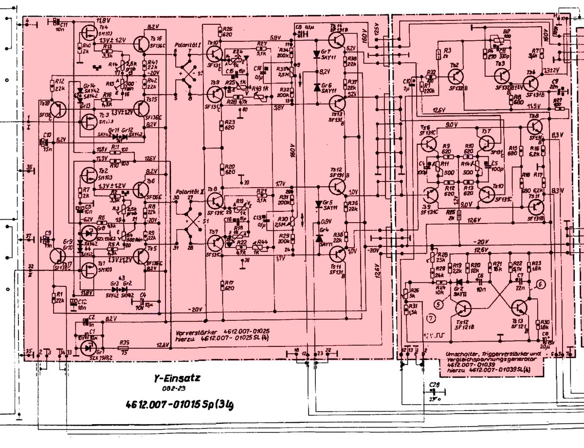

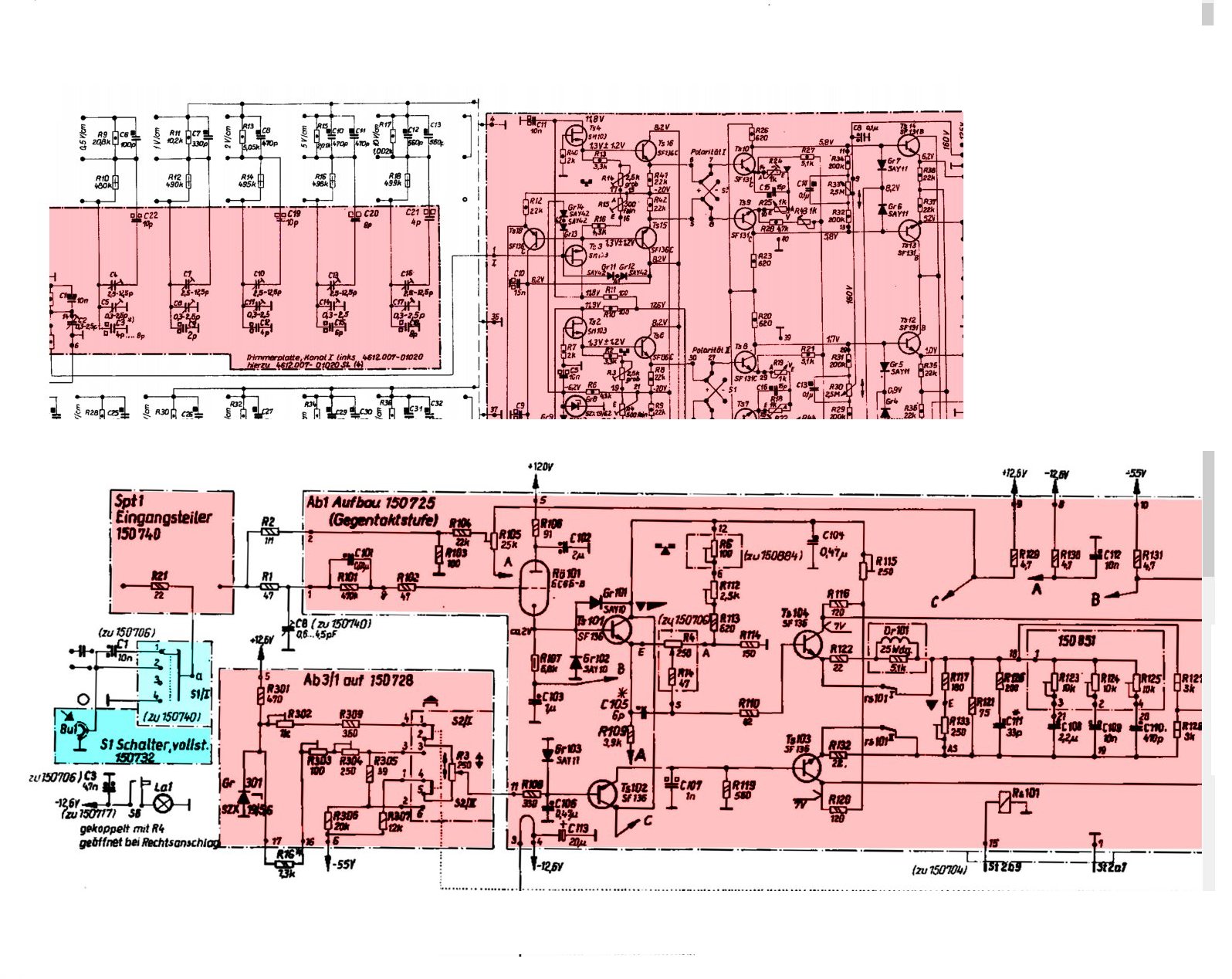

Bevor ich weitermachen kann, müssen noch andere Arbeiten gemacht werden.
Ich muß nun Fehler suchen, und dazu benötige ich einen Schaltplan, mit
dem man arbeiten kann.
Der Schaltplan der Baugruppe ^"VV300°", den ich bisher hatte, stammte
von der nicht mehr existierenden- Raupenhaus- Seite. Ist von Serie 5,
aber schon mal gut, daß es überhaupt einen Plan gibt.
Ich habe eine VV300 Serie 0-1, aber bis auf das Bestückungsbild und
einige Import- Transistortypen ist alles gleich- man hatte zwischendurch
wohl ein besseres Leiterplatten- Layout entwickelt, und Transistoren
anderer Hersteller berücksichtigt.

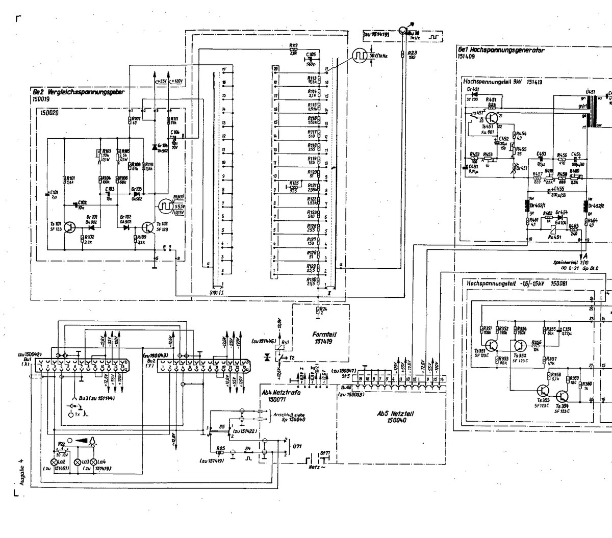

Leider ist die Qualität grottig. Der Schaltplan ist in 6 Teile
aufgeteilt = 6 Din A4- Blätter.
Leider passen die aber nur schlecht aneinander- zudem ist ein Blatt vom
Scanner auf 103% skaliert worden- es paßt nicht zu den anderen Seiten,
die "Leitungsenden" gehen aneinander vorbei !
Teile der Schaltpläne sind mit etwa 0,5°- 1° verdreht, wahrscheinlich
ist beim Scannen das Blatt -oder ein Teil dessen- verruscht. Auch da
gehen "Leitungsenden" aneinander vorbei.
Die Scanqulität ist auch von der Auflösung her mies, pixelige Kanten,
die manche Zeichen schwer lesbar machen, teilweise sind Leitungen
schwach bis nicht mehr vorhanden.
Also kein Arbeiten damit.
So habe ich erst einmal die 6 Schaltplanteile bzw. deren Abschnitte
korrekt in Größe und Winkel zusammengesetzt, fehlende und versetzte
Leitungen korrigiert, sowie unlesbare Werte lesbar eingesetzt.
Nun habe ich einen Schaltplan, mit dem man arbeiten kann.
Ich habe den Plan mit einem Spezialprogramm auf 8 DIN A4- Seiten
gebracht, je 4 seitlich und das 2mal. Die Seiten überlappen, und sind
nach Abschneiden des Rands perfekt aneinanderklebbar.
Schön groß, super zum Arbeiten. Oder zum Werkstatt- Tapezieren.
Der besseren Übersicht wegen habe ich eine zweite Version der
Schaltplans erstellt, in welchem die einzelnen Leiterplatten farblich
abgesetzt sind, ich finde das übersichtlicher.
Hier ist die Web- Version, 1- seitig, diese sollte sich im Browser
beliebig vergrößern lassen, so daß man jede Einzelheit anssehen kann.
Nun sieht man deutlich, welchen Aufwand man damals getrieben hat- es ist
ja alles mit Transistoren realisiert, geeignete IC's waren 1979-1972
noch nicht ständig verfügbar.
Bei Bedarf habe ich die 8- seitigen Schaltplan- Großposter, bitte dann
Mail an mich.

von Edi M. (edi-mv)
Weiter im Te4xt.
Dunkeltastung geprüft- da kommt kein Impuls am Ausgang  = Dunkeltaster-
Transi an.
Hmmm... sollte doch aber auch ohne gehen, dann wird eben nicht
dunkelgetastet.
Bei Verwendung nur eines Kanals dürfte das nicht stören.
OG2-30 hat Einschübe, so wird außer der Stromversorgung auch die
Dunkeltastung über Einschub- Steckverbindungen und Federkontakte
geleitet.
Dabei ist die Dunkeltast- Verbindung ein federunterstützrter Stift.
Ich habe die Baugruppe ein Stück vorgezogen, daß dieser Stift keinen
Kontakt mehr hat- sofort ist das Bild da.
Ok, der Kontakt kommt von der Leiterplatte Trigger/ Schalter. des VV300,
Anschluß 2.
Also kurzerhand den Anschluß abgelötet.
Jetzt kommt auch Bild.
Kanal 1 immer noch ohne Funktion, da kann ich ohne Adapter nichts tun.
Kanal 2 ist ok, aber die Bildhöhe und Bildverschiebung ist oben und
unten begrenzt,
Da ist also noch zu tun.
Die Synchronisation hat nur einen winzigen Fangbereich, bei beiden
Kippgeräten.
Auch da ist was zu tun- kann aber sein, daß die Sync nur von Kanal 1 aus
geht- so lese ich das jedenfalls aus den Unterlagen. Aber der
Kippgenerator müßte doch eigentlich den Sync- Impuls auch von Kanal 2
holen können... Jedenfalls gibt es einen Schalter "Betriebsartenwahl der
Schirmbilddarstellung: Darstellung von Kanal 1, 1+2, Darstellung von
Kanal 2"
Unklar.
Ich werde ggf VV300/ Trigger überprüfen.

Ich muß die Restaurierung wieder unterbrechen...
Lief eine Stunde. Dann: Kein Bild mehr.
Da denkt klein- Edi: "Nachtijall, ick hör' Dir trapsen !"
Clip von BiRö gezogen: An der BiRö kommt keine Hochspannung mehr.
Aber klar doch. Da habe ich fast drauf gewartet.
Ich habe noch nicht weiter gemessen, aber ich bin mir ziemlich sicher,
daß die Hochspannungsgleichrichter in die ewigen Stromkreise gezogen
sind, das sind nämlich Selengleichrichter, und nach 50 Jahren machen die
oft die Grätsche. Hatte ich bei den anderen DDR- Oszis auch, mußte ich
überall ersetzen.
Jetzt muß ich mal sehen, was ich habe oder bekommen kann.
Ist original ein TS11.
Anhang Daten dieser Dinger und Schaltplan HV- Generator.

Ich habe eine Handvoll Hochspannungs- Selenstäbe aus RFT- Zeiten zu
liegen, nie benutzt.
Mal gemessen- die Dinger sind so hochohmig, die gehen als Isolator
durch. Alle !
Kann ich also vergessen.
Ansonsten keine Dioden, die als Ersatz taugen würden- für lange
Reihenschaltungen habe ich nicht genug gleiche Typen.
Als Ersatz für die 3 Selengleichrichter TS11 habe ich nun die schnelle
("fast recovery-") Si- Diode 2CL75 auserkoren.  Kriegt man
schüttgutmäßig, kosten nur einige Cent. Wie TS11 bis 16KV, und 5mA, das
reicht auf jeden Fall.

Ich habe die HV- Baugruppe noch nicht angeschaut- die Selendinger sind
meiner Erfahrung nach aber die Kandidaten für den HV- Ausfall. In den
Schachteln mit Defektteilen (ich hebe die immer auf) habe ich schon
einige "abgedampfter" Selene, in HV- Ausführung etwa die vom Oszi EO213,
und von gestern  die unbenutzten "neuwertigen" Fernseher- Stäbchen, die
noch aus meinen Ersatzteilbestand aus RFT- Werkstatt- Zeiten stammen,
aber solange in meinem Fundus herumoxydierten, bis sie aus Gnatz (=
Frust) ihre Teilnahme an Restaurationen aufkündigten.

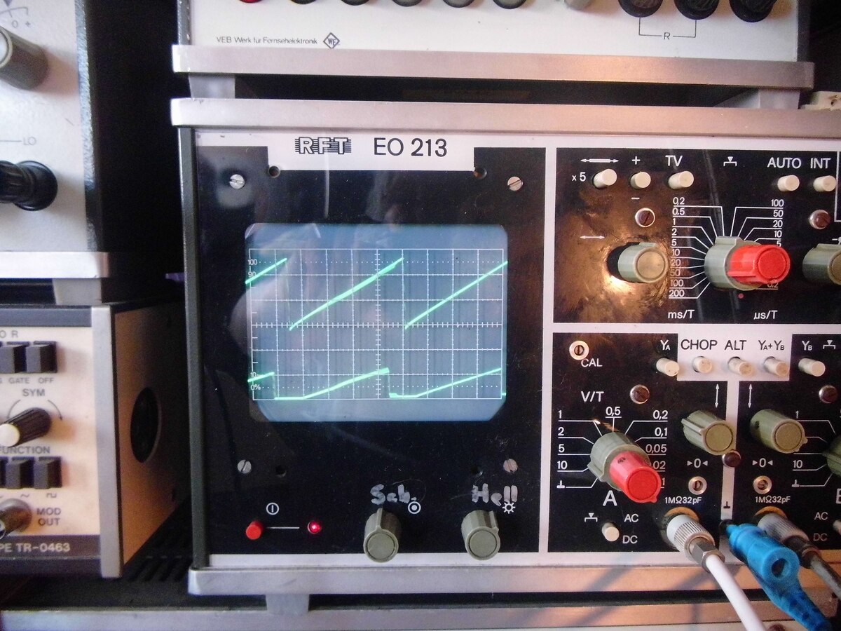

Bilder:
HV- Selene aus EO213, die Fernseher- Stäbchen,
Röhrenradio- Unterseite, zu wechseln sind insgesamt 34 (!)
Papierkondensatoren und Klein- Elkos, evtl. noch die Lade-/Sieb- Elkos.

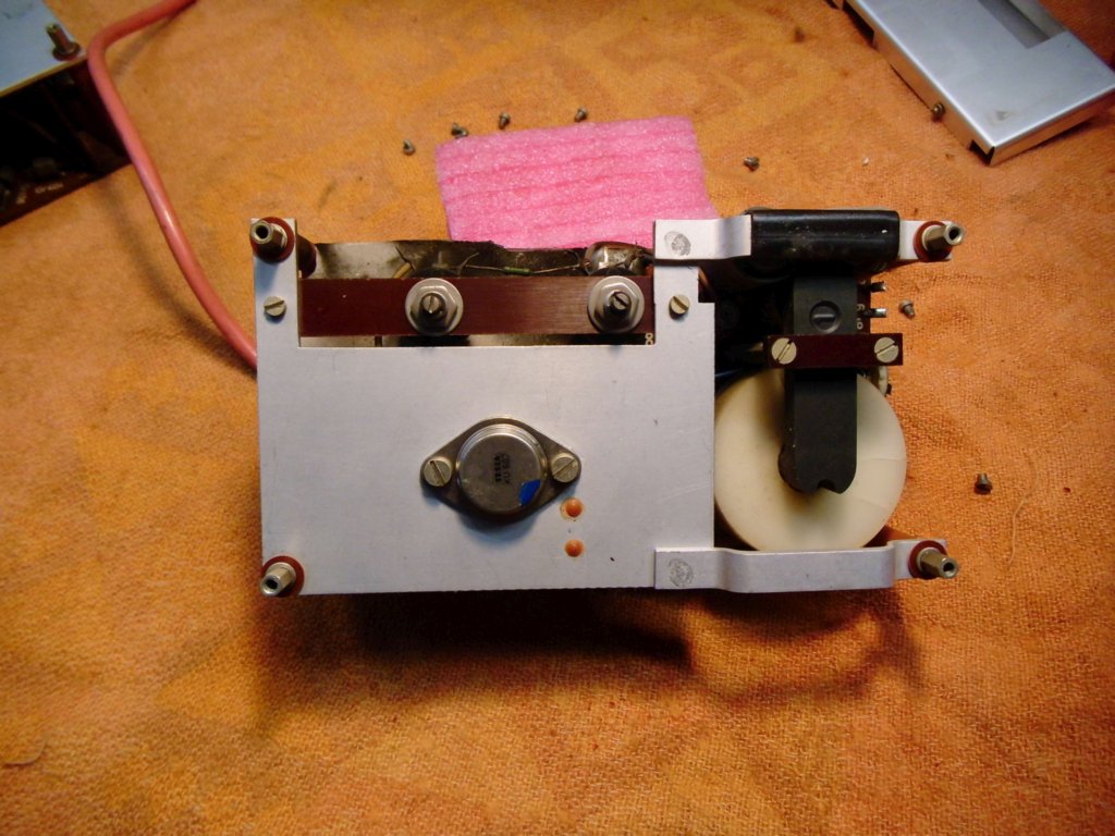

So, nachAufnahme des Bedarfs an Teilen für die Radios wieder zum OG2-30.
Also 13 KV ist nicht da.
Die Kiste ist zwar groß und schwer, aber die HV- Baugruppe ist in
wenigen Minuten ausbaubar, nur Drähte alöten, 4 Schrauben raus,
Anodenclip ab, diesen durchstecken, und dabei die Baugruppe rausziehen.
Und auch das Öffnen ist problemlos, 2 Seitendeckel ab, 8 Schrauben raus,
hat man 2 Baugruppen in der Hand.
Und das, was ich sehe, macht mich nicht froh.
Die Baugruppe 1,5/ 1,6 KV hat Schalenkern- Trafos, die liefert noch, und
sieht alles ok aus.
Aber die Baugruppe 13 KV sieht nicht so toll aus.
Hat einen HV- Trafo, ähnlich einem Fernseh- Zeilentrafo. Und
anschließend die Spannungsvervielfachung. Ist vergossen, üblich bei
Kaskaden dieser Spannungshöhen.
Ist aber weich- vergossenes Silikonzeug. Das kriegt man ggf.
auseinander. Wird wohl eine kleine Platine mit Dioden und Kondensatoren
drin sein.
Übel ist aber vor allem der Trafo, der Verguß um die HV- Wicklung hat
einen Riß und ist an der Seite -offensichtlich durch Wärme-  eingedellt.
Muß aber nicht kaputt sein, die normale Wärme, aber über 50 Jahre, kann
auch schon sowas bewirken.
Ich werde mir das noch genauer ansehen, ich kann die Baugruppe ja nun
extern betreiben.
Nötigenfalls muß der Verguß ab, und neu gemacht werden.
Braucht aber keiner zu jubeln, ich kriegte das nicht hin- wenn alle
Stricke reißen: ich  habe eine heutige Fertig- HV- Baugruppe, die kann
ich mühelos da reinzaubern.
Da solche Sachen bei den alten DDR- Kisten öfter vorkommen, und noch
jemand mitliest, etliche Fotos.
von Edi M. (edi-mv)
Das ging aber fix- HV an 8 und 9 mit 25V befeuert.
Strom gering, 118mA.
Nichts wird warm, brutzelt oder zischt.
Uc = 25V, Ub = 1,7V, Ue = 1,2V. Sollte gehen.
Aber... keine Korona, wenn man den Schraubenzieher auf den Wickel hält.
Ok, da sind nur etwa 4 KV, das reicht nicht.
Aber dann- 1:10 Tastteiler an anderen Oszi, den Teiler nur auf die
Baugruppe gelegt- ein sauberer Sinus, etwa 40V, also kommt auch bißchen
was.
Also schwingt das Ding.
Ich habe mir den Trafo näher angeschaut- ist auch Silikon- vergossen,
und außen ist Hart-  Plastikzeug drum, welches eingerissen ist.
Der Trafo sollte sich nach Entfernung des Hartplastik und einem Silikon-
Verguß über dem ersten  Wickel- Verguß weiterhin schützen lassen. Ist ja
egal, wie es aussieht, Hauptsache, ist alles dicht.
Die Spitze zeigt den Sinus auch beim Danebenhalten an der -übrigens
hervorragens Silikonschlauch- isolierten Leitung vom HV- Trafo zur
Kaskade.
Dann ist Ende.
Also, wie vermutet, die Dioden. Was auch sonst...
Ich werde die vergossene Kaskade zerlegen, die Teile ersetzen und neu
vergießen.
von Edi M. (edi-mv)
Der OG2-30 ist doch etwas überlegter gebaut.
Die HV- Baugruppe ist prima auszubauen, und alle wesentlichen Teile sind
wechselbar- im Gegensatz zum Russenoszi C1-91, bei dem die gesamte HV-
Baugruppe hartvergossen und vollkommen unreparabel ist, die kann nur
gegen eine solche Baugruppe getauscht werden, oder es muß eine neue HV-
Versorgung werden- heute kein Problem mehr, allerdings teuer.
Ich habe die Kaskade ausgebaut, 4 Deckelschrauben, 2 Muttern, 3 Drähte
ablöten, kein Problem.
Und die Kaskade ist auch reparabel- die Silikon- Masse ließ sich in 10
Minuten soweit entfernen, daß ich die 3 Selengleichrichter gegen Si-
Dioden austauschen kann.
Dabei bleibt noch etliches Silikon dran, aber das kann bleiben.
4 Stücken Plastik um die Kaskade, neues Silikon rein, abbinden lassen,
Wände weg, dann kann ich das wieder einbauen.
Müssen nun erst mal Dioden kommen.

Immerhin sind die Messersteckverbinder angekommen. Schön blanke
Kontakte. Sogar mit Handgriff- perfekt.
So muß ich noch ein Verbindungskabel machen, das ist kein Problem- es
sind nicht alle 26 Kontakte beschaltet, und auch die Länge ist
unkritisch, da sind hauptsächlichr Versorgungsspannungen drauf, die
Sync- und Ablenk- Anschlüsse sind seitliche 2-/3fach- Feder-/
Schleifkontakte an Grundgerät und Baugruppen, da muß ich was passendes
anfertigen.

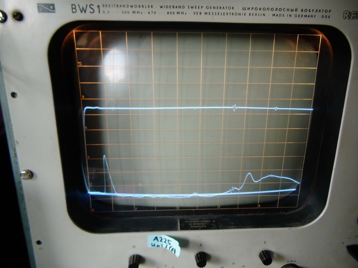

von Edi M. (edi-mv)
Rainer D. schrieb:
> Wie ich oben schonmal schrieb, ich habe Achtung vor Leuten die sich
> solche Arbeit machen.
Danke. Ich geb' mir auch weiterhin Mühe.
> Na ja, son Oldtimer ist anschliessend immer noch nutzbar, und idR auch
> ne Wertanlage. Aber son olles Skop?
> Aber wirklichen Sinn macht es wohl kaum.
Abgesehen von den -der damaligen Situation geschuldeten- Abmessungen:
Warum ist es nicht sinnvoll ???
Ein Oszi mit 50 oder 100 MHz Bandbreite... gibt's heute, gab's damals.
Bei gleicher Meßspannung zeigen beide... das gleiche auf dem Schirm.
Das sollte ja wohl selbstverständlich sein.
Gibt heute Speicheroszis- der 50 Jahre alte OG2-31 ist aber auch schon
einer.
Nur PC- Anbindung haben die Oldies nicht. Aber die ist auch nicht nötig.
Fertige Schirmbilder kann man fotografieren, das reicht.
Moderne Geräte können per PC steuerbar sein, das benötige ich nicht.
Moderne Geräte können genauer sein- nur ist allerhöchste Genauigkeit
bestenfalls in der Forschung sinnvoll.
Gleiches gilt auch für andere Meßtechnik- Geräte, die ich habe. Der
Riesen- Wobbler von 1964, "Schiffanker- Klasse",  vs. NanoVNA,
Anoraktaschenformat, da hatten wir schon eine Diskussion.
Richtig benutzt, zeigen in der Wobbel- Betriebsart beide das Gleiche-
das ist einfach so, der Physik nach MÜSSEN sowohl der Saurier als auch
das Taschendingsbums das so tun.
Übrigens ist das Umgehen mit den VNA wohl nicht so einfach, wie man
lesen konnte.
Und auch die Oldies kann man nicht mal so einfach irgendwo an einen
Prüfling anstrippen- auch da gibt es Zubehör, welches fachlich korrekt
genutzt werden muß, sowie Einstellungen an den Geräten, die auch schon
Vorwissen erfordern.
Meßtechnik ist nix für "Weihnachtselektroniker", denen Mama einen
Lötkolben und 'nen VNA unter den Tannenbaum gepackt hat.
Die Oldies machen modernem Equipment keine Konkurrenz- wie auch.
Wie geschrieben- ich RESTAURIERE.
Und... nutze das Zeuig auch- schon, damit es sich nicht "kaputtsteht".

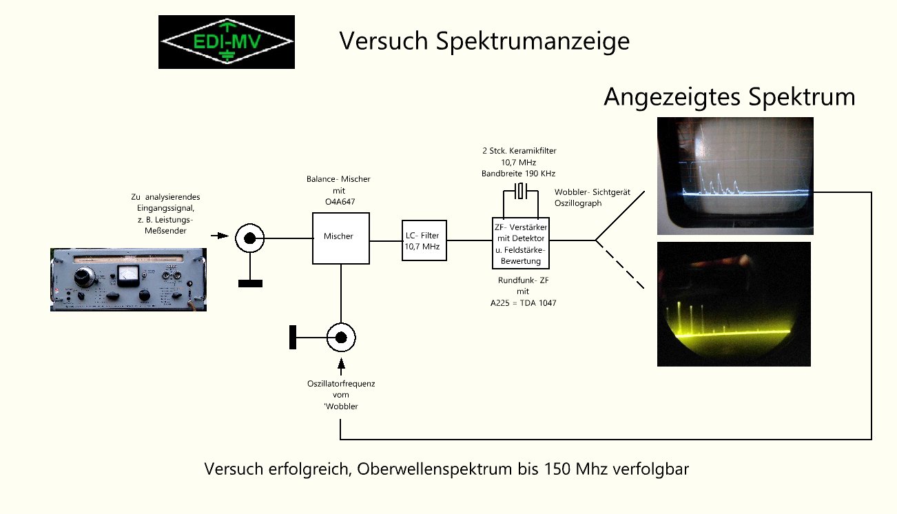

Übrigens kann man auch Oldie- Equipment durchaus modern nutzen, etwa
eine PC- Anbindung schaffen, hier ein Uralt- Röhrenprüfgerät als
Kennlinienschreibe:
http://edi.bplaced.net/?Restauration_Messtechnik___Roehrenpruefgeraet_Funke_als_Kennlinienschreiber_an_Oszi_und_PC_oder_Laptop

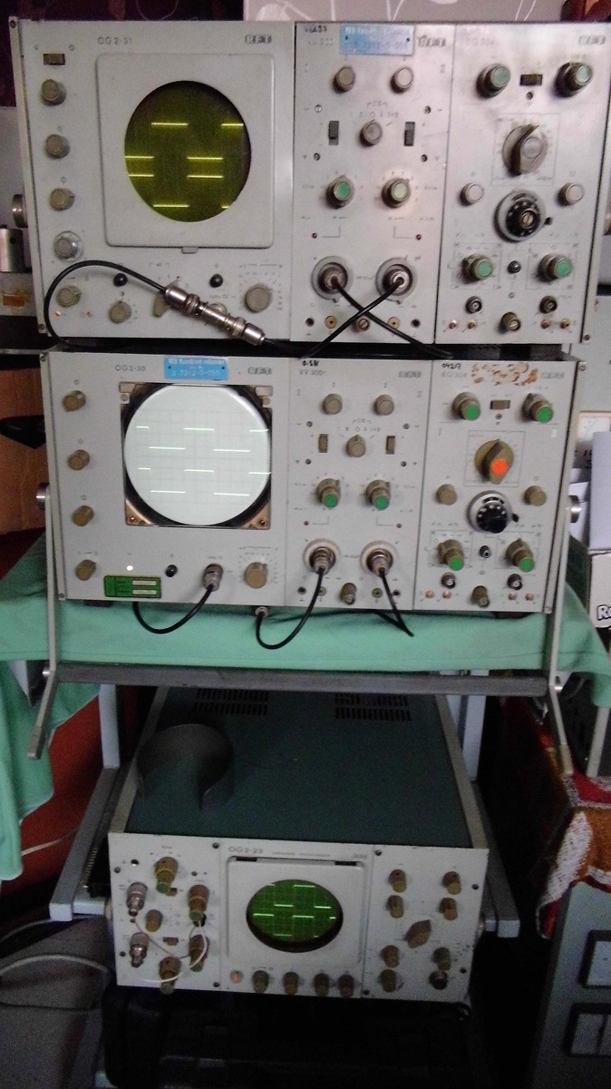

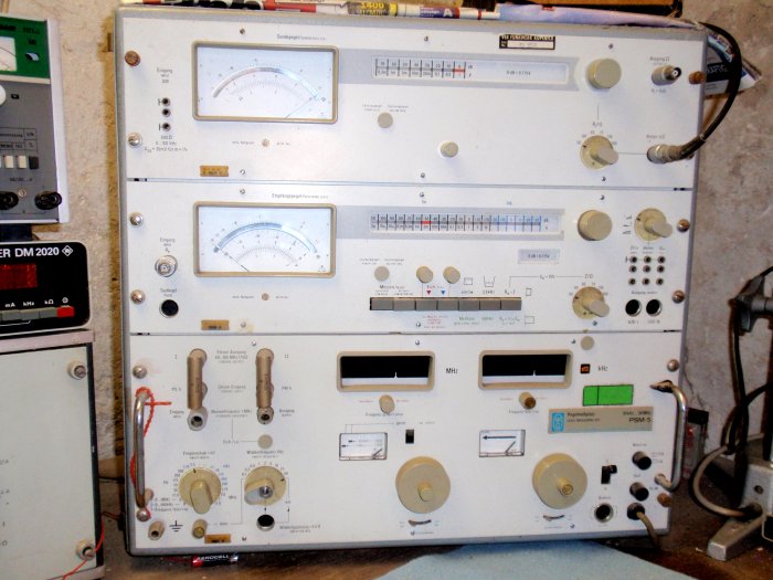

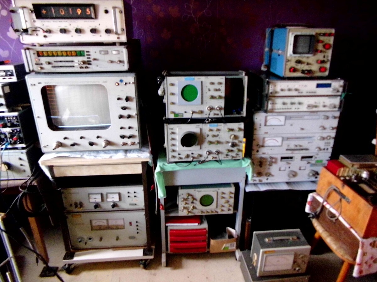

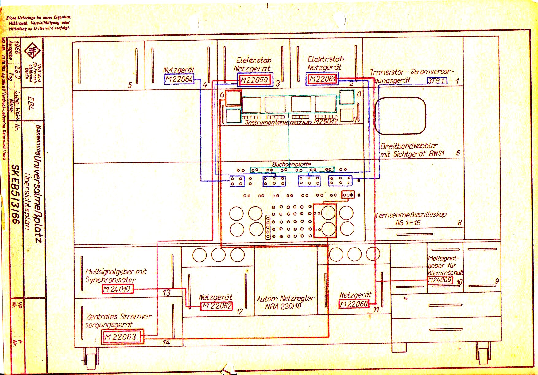

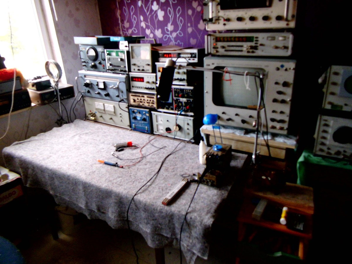

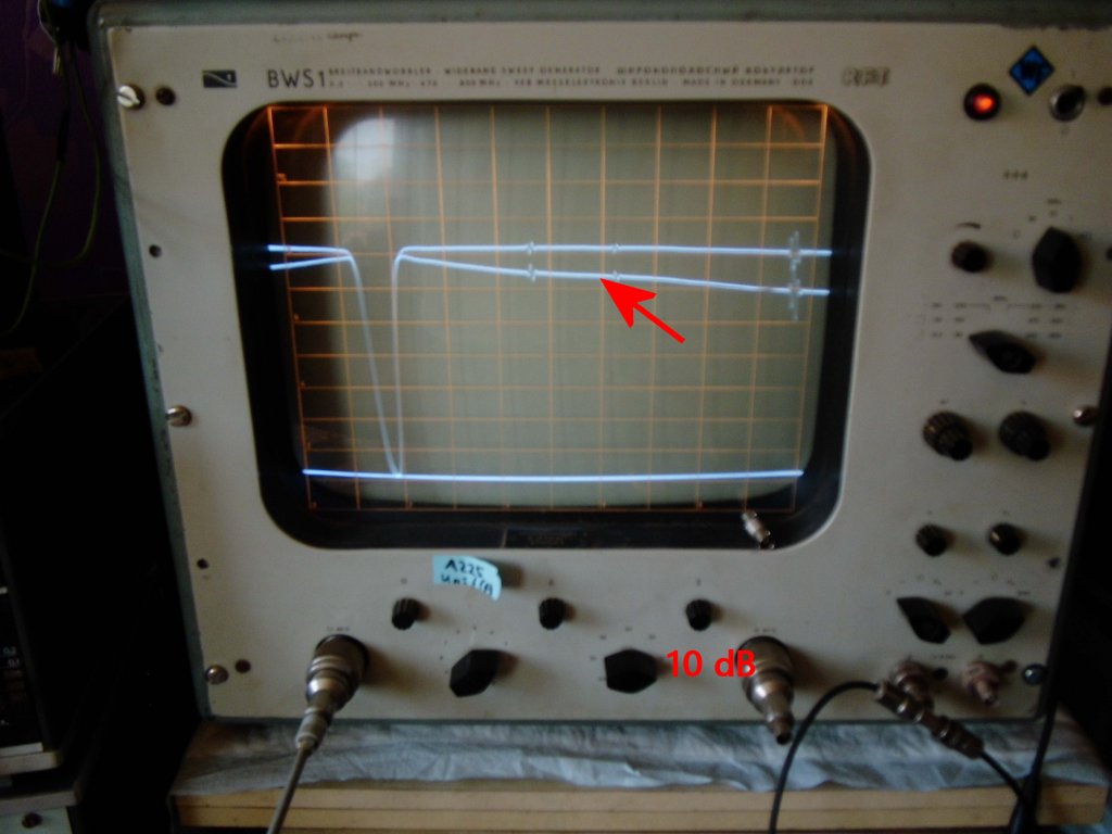

Hier mal Meßtechnik der Oberklasse, gleicher Hersteller, um 1964, mit
OG- Oszi- hier dem Vorgänger meiner Kisten, den OG1-16, auch so ein
>60Kg- Saurier, dem riesigen Wobbler, und jede Menge Eisen in
Netzteilen, für die Versorgung von Transistor- und Röhrenschaltungen war
alles da.
Dazu Signalgeneratoren HF und Impuls.
Das Ganze in einem Stahl- Winkelprofil- Gestell.
Gesamtgewicht 600 Kg.
War ein Fernsehtechnik- Meßplatz beim Bildröhrenhersteller WF/ SAMSUNG,
im Labor bei den Dauerlauf- Meßplätzen, in Betrieb bis 1990.
Mit den Geräten, Meßwerken und Anzeigen war es schon fast ein
"Enterprise- Cockpit".
Nein, nicht "Orion 8", die hatte noch Bügeleisen auf dem Bedienpult.
https://www.heise.de/newsticker/meldung/Ruecksturz-zur-Erde-50-Jahre-Raumpatrouille-Orion-3324940.html
(etwas weiter unten auf der Seite)
Wie groß es ist, sieht man an Oszi und Wobbler, deren Fenster 60 x 60 cm
sind.
Das Ding habe ich 1991 aus meinem Betrieb gerettet, es stand eine Zeit
bei mir, aber als wir die Wohnung wechselten, mußte ich es leider,
leider entsorgen- es war einfach zu groß.

Zu den Arbeiten:

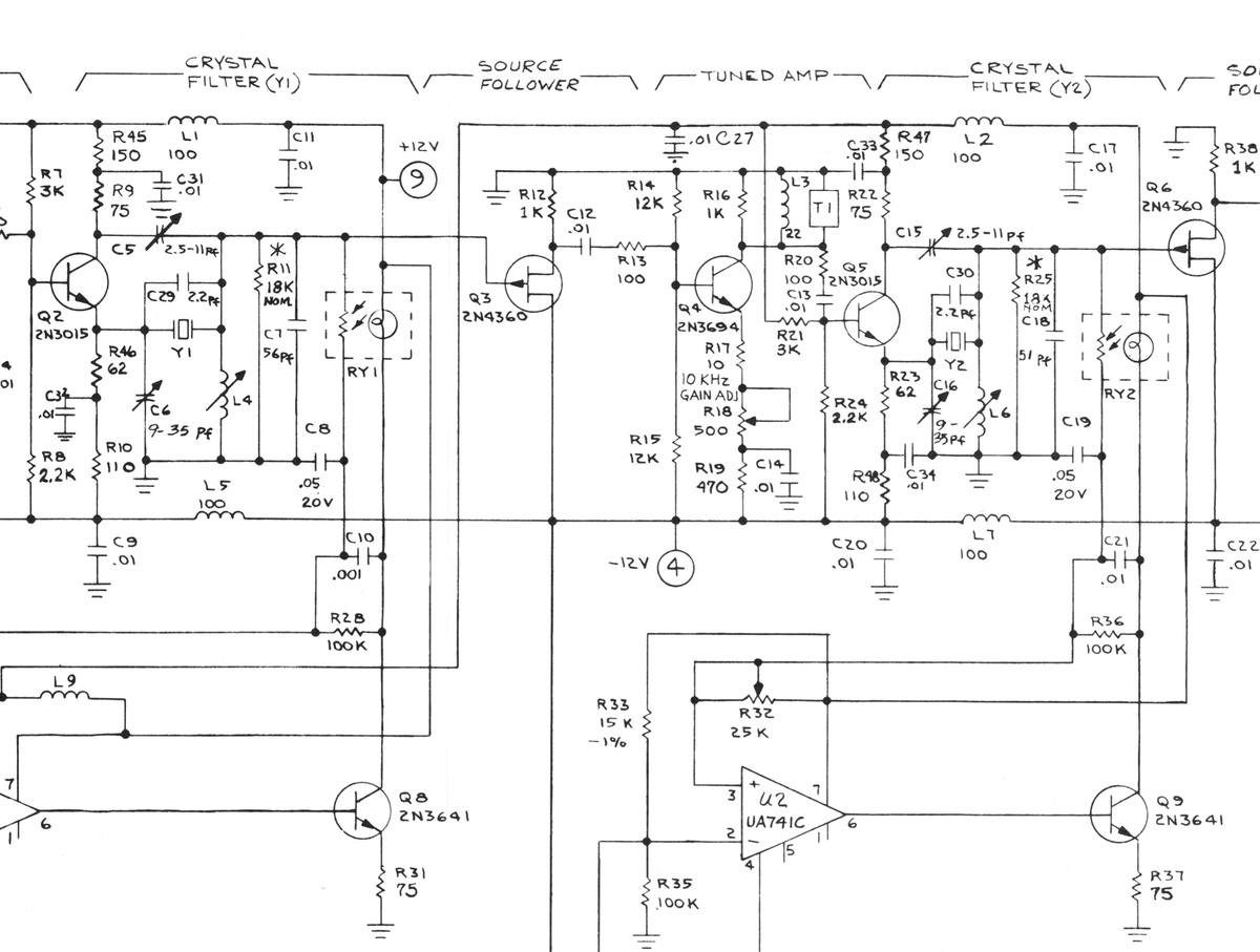

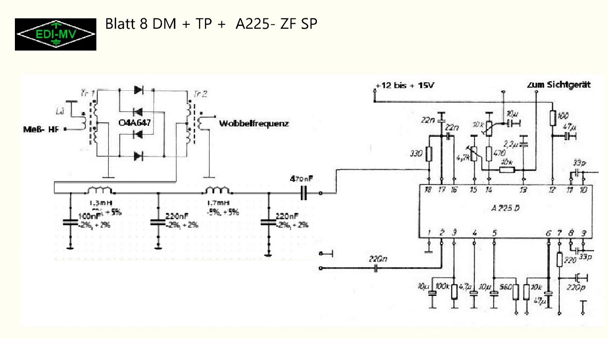

Ich habe die grottigen Schaltpläne aus den verfügbaren PDF's extrahiert,
entzerrt, restauriert, korrigiert und aufgearbeitet.
"Entzerrt" bedeutet die Anpassung der Größe der Scans, sowie des
Bildwinkels, so daß ein kompletter Schaltplan aus den Planausschnitten
entstehen konnte- die Scans -meist von "Raupenhaus"- sind teilweise
schräg gescannt, mit einem Winkel ggü. der Senkrechten/ Waagerechten von
0,1- 1,2°, da spinnt dann auch der Scanner, die Größe war dadurch
fehlskaliert, 98 -102% der nötigen Größe, zusätzlich noch ein Rest-
Skalierungsfehler zwischen 8- 10 Pixel, da Zehntel- Prozente bei der
Korrektur nicht möglich sind, aber Pixelangaben schon.
Das kriege ich aber schnell hin- ich habe viel Übung in Bildbearbeitung.
Zudem gab es bereits INNERHALB der Pläne Winkelverzerrungen, und damit
Leitungen, die an einer Stelle einen Versatz hatten, mitten im
Schaltbild !
Niedrige Scannerauflösung erzeugte dann auch noch zahlreiche Fehlstellen
bei Linien, unsaubere Kanten und störende Artefakte -"Fliegendreck".
Aufgrunddessen habe ich Leitungen ausgewinkelt oder nachgezogen, eine
passende Weichzeichnung gewählt, ohne die Bucfhstaben und Ziffern
unleserlich zu machen.
Wo sie es dennoch sind, war es bereits in der Vorlage so vorhanden !
Anhand der vorhandenen Halbleiter und Zählweise sind Bauteile- Namen und
-Nummern aber nachverfolgbar,
Die Schaltpläne von VEB Meßelektronik wurden 1970- 1972 noch per Hand an
großen Reißbrettern gezeichnet.
Vor allem wurden Baugruppen, Sockel und Fassungen, einzelne abgesetzte
Baugruppen und größere Baueinheiten durch Strich- Punkt- Linien
gekennzeichnet, dazu Punkt- Linien für gemeinsame Schalter- Achsen.
Diese Groß- Pläne wurden später für den Druck herunterskaliert.
Durch die nun kleinen Abstände dieser Strich- Punkt- Linien und Punkt-
Linien werden Schaltung äußerst unübersichtlich.
Ich habe darum jeweils einen Schaltplan in Schwarz/ Weiß erstellt, sowie
einen zweiten Plan erstellt, den ich coloriert habe.
Die Baugruppen sind rosa, Fassungen und Buchsen hellblau,
Baugruppengehäuse hell- violett, über das Blatt reichende, aber nicht
gezeichnete Leitungen hellgrün. Sockel, die zu einer Leiterplatte
gehören, haben deren Farbe. Baugruppen mit gleicher Farbe direkt
nebeneinander- da habe ich eine Seite heller oder dunkler gemacht.
So sieht man auf einen Blick, WO WAS ist.
Ich finde das viel übersichtlicher.
So ist auch erkennbar, daß z. B. eine kleine Relais enthaltende Sub-
Platine ohne Fassungen  per freier Verdrahtung mit einer Leiterplatte
verbunden ist.
Jeder Schaltplan ist als 1- seitiges, hoch- vergrößerbares PDF für
Bildschirmdarstellung vverfügbar, sowie als Riesenposter, bis zu 8
querliegenden A4- Seiten, die sich nach Abschneiden des Randes perfekt
aneinanderkleben lassen- kein einziges Pixel Abweichung.
So hat man auch eine anständige Größe der Schrift.
Die Größe ist gerade noch handhabbar.
Und wenn ein Plan doch mal kaputtgeht, kan man ja jederzeit einen Neuen
anfertigen.
Zu den Plänen gehören die passenden Seiten mit Text, die ich noch
beiseite gelassen habe, da werde ich nur soweit Restaurationsarbeit
leisten, daß der Text lesbar ist.
Die Nummer der Serie scheint in den Texten keine Änderungen zur Folge zu
haben, ich entdeckte jedenfalls keine. Es betrifft, nachdem, was ich
bisher fand, nur die Bestückung mit Halbleitern, die entsprechend der
aktuell verfügbaren Bauelemente in den Produktionsperioden angepaßt
wurde.
Dies sind alle Schaltpläne, die ich im Internet ermitteln konnte, in
ALLEN Quellen fanden sich die gleichen Kopien !
Es gibt aber jede Menge Pläne anderer Serien, die nur Text enthalten,
ohne Schaltpläne !
Ich habe nur die Schaltpläne aufgearbeitet, deren Gerät/ Baugruppe ich
besitze.
OG2-30 Grundgerät      vorh. Serie 2    aufgearb.
OG2-31 Grundgerät       vorh. Serie 5    aufgearb.
G300 Einfach- Kippgenerator         vorh.  Serie 3
KG301 Einfach- Kippgenerator        vorh. Serie 4
KG304 Doppel- Kippgenerator Serie 1    vorh.  Serie 1    aufgearb.
KG305 Sampling-Zeitbasiseinschub        vorh. Serie 0
       (KG315 Schaltzeit-Samplingkippgerät KG315  nicht vorh.)
Differenz- Verstärker DV301                    vorh. Serie 5
VV300 Zweikanal- Y- Verstärker 50 MHz  vorh. Serie 5    aufgearb.
(VV302, Breitbandverstärker  100 MHz   nicht vorh.  )
       (VV305 Sampling- Einheit  vorh. Serie 0,  SP aber ohne
Baugruppen- Sps)
VV306 Zweikanal- Rasterverstärker        vorh. Serie 0
Oben ein Beispiel eines aufgearbeiteten Schaltplans (die Schaltung ist
4mal größer, und der Ausschnitt ist für die Darstellung hier auch
herunterskaliert), sowie die Auflistung der fertig aufgearbeiteten
Pläne. Zu einem Grundgerät und einer Baugruppe gehören mehrere Pläne,
ein Gesamtplan Grundgerät mit Baugruppen wäre möglich, aber wäre fast
... Tapete für eine ganze Wand.

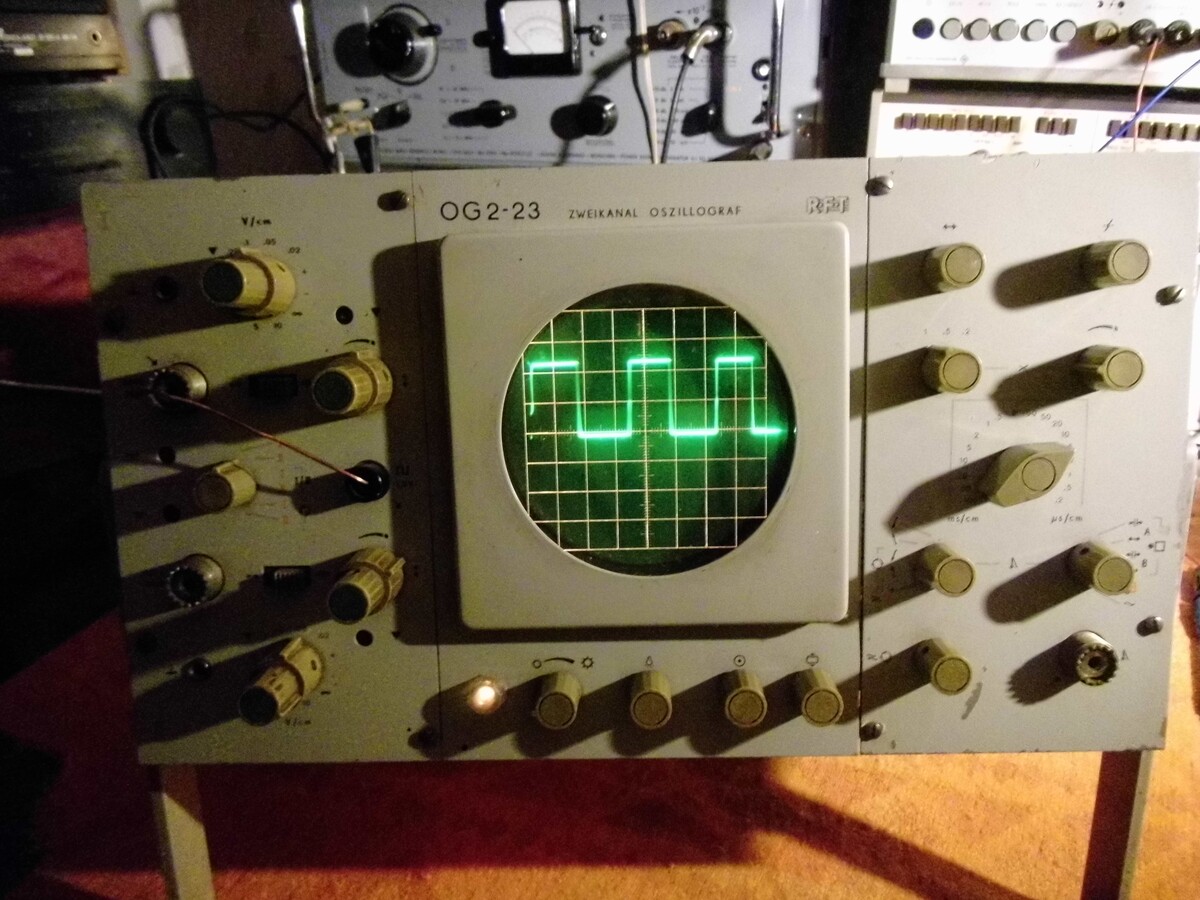

Warten auf die Dioden war angesagt, ich habe inzwischen Handbüchjer für
die bei mir vorhandenen Oszis OG2-23, OG2.30, und 2-31 erarbeitet, bin
fast fertig.

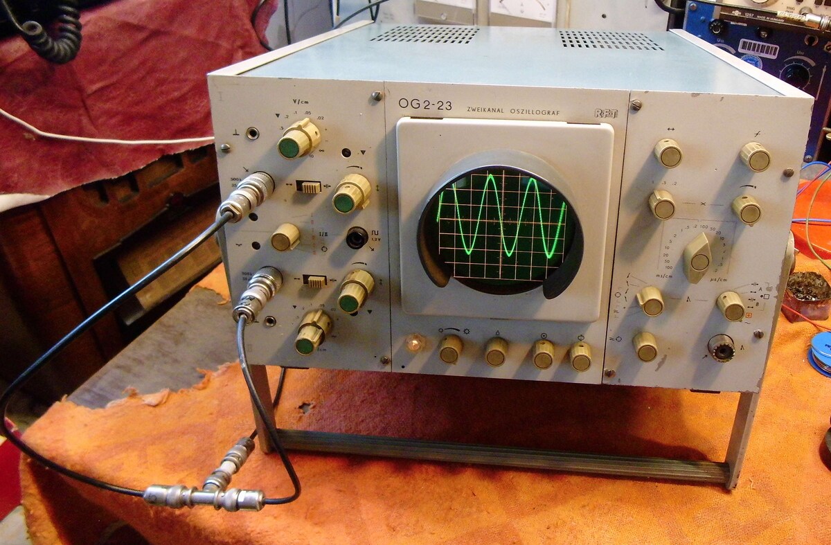

Kleine Schreib- Pause... mal den älteren OG2-23 (1968) auf den Tisch
geschmissen. Der isat angenehmer zu handhaben, niocht so irre schwqer.

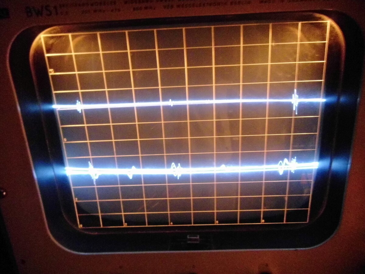

Brachte nur einen Leuchtpunkt. Hochspannunmg also da.
Nach Öffnen nur 1 Blick- die Steckverbindung der X- Baugruppe ist raus.
Reingesteckt- funktioniert ! Die Eichspannung wird auch exakt angezeigt.
Aber: Y- Baugruppe geht nur 1 Kanal, und die Anzeige ist vertikal
verschoben.
OK... einer der Kanäle ist kaputt. Lupe, genauer geschaut...
Und was sehe ich... auch bei diesem Oszi von Meßelektronik Berlin der
gleiche Fehler: in der Y- Baugruppe hängt 1 Transi nur an der Basis,
Kollektor und Emitter sind direkt am Transi- Kopf abgegammelt.
Na toll.
Nun gut. Muß ich da den gleichen Aufwand treiben.
Hab' ja nichts Besseres zu tun.
Zu allem Überfluß...  fällt Horizontal nach Kippen des Gehäuses auch
noch aus.
Mist !
Ursache schnell gefunden- in der Kiste klappert's. Ein paarmal kippen-
fällt was raus.
Der Transikopf hat sich auch von der Basis gelöst- und ist in die X-
Baugruppe gefallen.
Super. Treffer. Hat wohl einen Transi gekillt.
Und dannj... kommt Töchterchen zu Besuch, und drückt mir ein Tütchen in
die Hand.

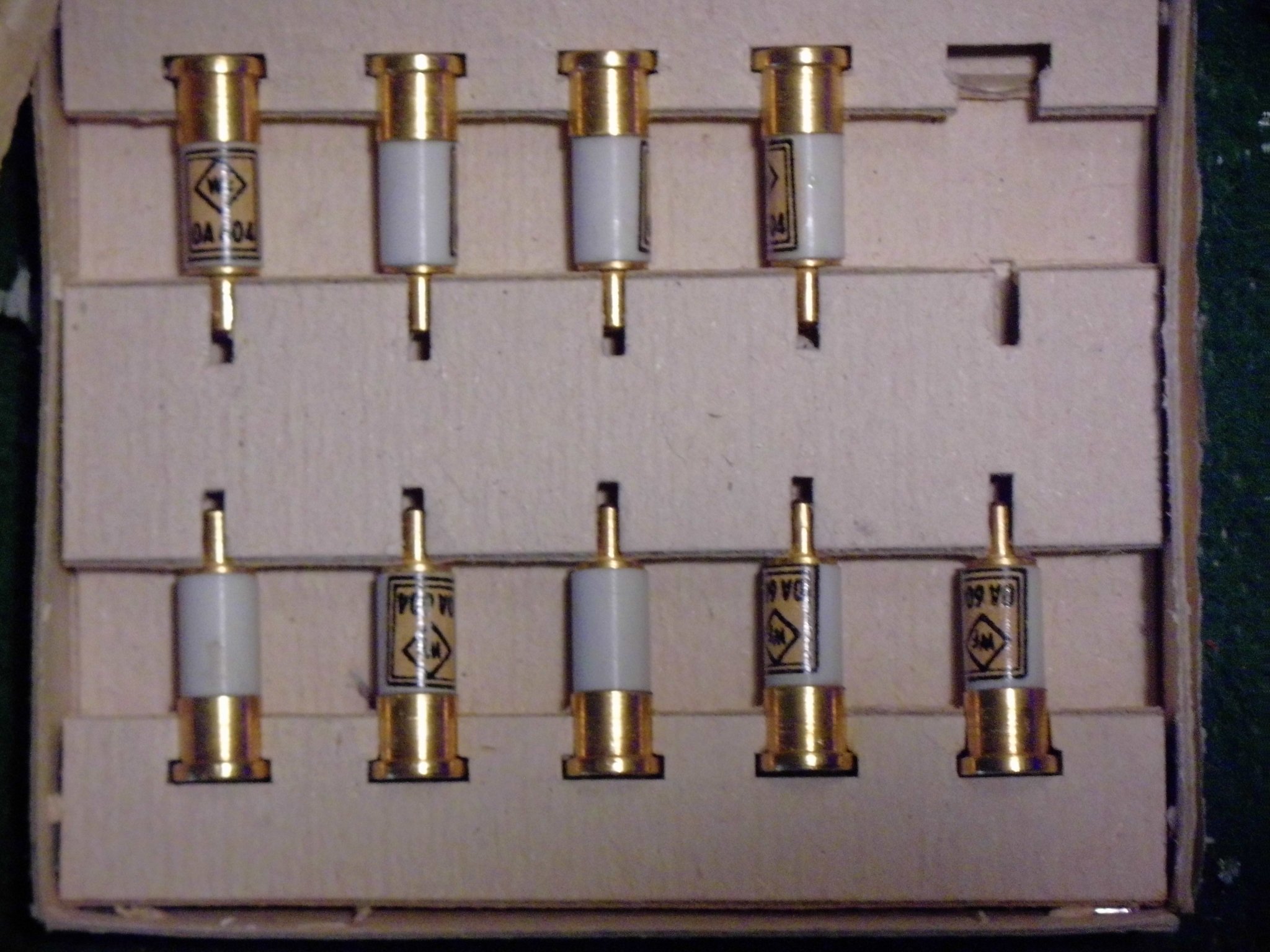

Die Dioden aus China sind da !
Der Chinese hatte gestern sogar das EIntreffen der Dioden per E- Mail
angekündigt !
Eigentlich sollten die Dioden zw. 7. und 21. Februar kommen, sind aber
heute schon da.
Dann mache ich morgen an der HV- Baugruppe weiter.

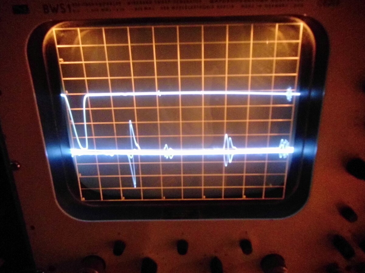

Foto:
- OG2-23, nachdem er wieder zuckte,
- der kaputte Transi, aus der Foto- Richtung ist nicht zu erkennen, daß
die Beine ab sind.
- 2CL75- Dioden vom Chinamann, links 2 Patronen -Dioden, die ich als
Meßdioden für meinen Wobber gekauft habe, aber nicht beim Chinesen, das
sind DDR- Dioden, und verkauft hat sie ein Türke.
von Edi M. (edi-mv)
Frühs um 4 Uhr wach geworden., kein Schlaf mehr.
Kühl, frisch.-.. ab an den Lötkolben.
Bevor ich messe, vorsichtig mit einem Holzstäbchen die Transis
"angewackelt".
Und siehe da... ein Transi läßt den Emitter stehen. Direkt am Transi-
Kopf abgegammelt.
"Wie üblich".
Na, das ist doch was.
Zum Glück sind ist der Transi ohne Ausbau der Baugruppen zu erreichen.
Also Beine rausgelötet, neuen Transi rein, Ts14, SF131B, ich habe einen
C eingebaut.
Angeschaltet... Bild wieder da !
Der Transi ist in der Baugruppe Trigger verortet.
Emitter war ab, über Basis/ Kollektor wurde der Kippgenerator komplett
"ausgepustet".
Übrigens ist der Gammel nur am oberen Bein- Ende, an der Gehäuse-
Herausführung, ansonsten ist die Vergoldung noch vvorhanden ! Sehr
eigenartig.
Dann zur Y- Baugruppe. Da stehen noch die Transi- Anschlüsse hoch, der
Kopf war ja in die X- Baugruppe gefallen, wo ich ihn geborgen habe.
Auch diese Stelle ist gut erreichbar. Also Beine gezogen, neuer Transi
rein, SF136B.
Schon läßt sich Y besser einstellen, von Mitte bis weit außerhalb des
Schirms nach oben.
Nur unten, der zweite Kanal geht nicht, der Strahl ist nur gering
verschiebbar.
Die Strahleinstellungen setzen die korrekte Funktion beider Y- Kanäle
voraus.
Ich erwarte, wenn der zweite Kanal funktioniert, daß sich die Strahlen
in beiden Richtungen gleichweit bis außerhalb des Schirms stellen
lassen.
Soweit sieht es schon mal nicht übel aus. Die Eichspannung wird genau
mit dem Sollwert 1,2V Uss angezeigt.
Demnächst dann weiter mit dem anderem Kanal.
Außerdem müssen ja noch alle PVC- Schläuche entfernt werden.
Fotos:
- Ts14, der blaue Anschluß ist immer Emitter
- TS14- Anschlußdraht, Gammelstelle an der Anschluß- Austrittsstelle
- OG2-23 mit Eichspannung
- Schaltplan- Ausschnitt Trigger- Kippgenerator
von oszi40 (Gast)
Wenn ich die "Gammelbeine" Deiner DDR-Transistoren so ansehe, so wird
wohl schon beim Einschmelzen der vergoldeten Anschlussdrähte in den
Sockel etwas schiefgegangen sein. Bedenklich ist jedoch, dass die
DDR-Industrie auch diese Transistorsockel exportiert hat. Es werden auch
noch andere Typen Gammelbeine bekommen. Meine kurze Sichtung ergab
jedoch, dass nicht alle SF126-ähnlichen das gleiche Gehäuse hatten.
von Peter D. (peda)
> eigenartig.
Nun, die Vergoldung endet kurz vor Glasdurchführung. Damit hat man ein
galvanisches Element (Au-Fe). Etwas hohe Luftfeuchte und die Zersetzung
beginnt.
Das Vergolden war wohl keine clevere Idee. Wurde ja auch später nicht
mehr gemacht (Miniplast-Transistor).
von oszi40 (Gast)
Sorry, falsches Bild oben erwischt. Hier ist der Beinvergleich.
von oszi40 (Gast)
Wie mir ein Kollege aus Vietnam berichtete, sind vielen
Russentransistoren  die Beine noch schneller weggerostet. Die waren
nicht vergoldet.
von Edi M. (edi-mv)
> nicht vergoldet.
Siehe Beitrag vom  26.12.2022 12:32
, bei "Anekdote".
> beginnt.
Wie ich schon schrieb- einen solchen Fehler kannte ich bisher nicht- und
ich bin seit 1975 iin dem Job tätig.
Ursache ist KEIN "Au-Fe- Element"- dann würden ja alle diese Transis
sich irgendwann in Gammel auflösen.
Ursache ist allein das PVC- Schlauchzeug, wie im Foto zu sehen. Es
sondert einen aggressiven Stoff ab, der die Anschlüsse korrodiert.
Diese "PVC- Socken" sind in allen 3 Oszis von Meßelektronik so verwendet
worden- aber nicht durchgehend bei allen Transis, sondern nur auf
bestimmten Leiterplatten- als Bestückungshilfe. Und einige größere
Transis auf den Baugruppen haben sie nicht.
Abgegammelte Anschlüsse haben NUR die "Transis mit Socken", ausnahmslos.
Transis ohne das Zeug kann man biegen, drücken... da bricht nichts ab.
Ich fand solche PVC- Stücken auch auf anderen Leiterplatten, 80er Jahre-
dort aber über isoliertem Draht, z. B.  an Lötstützpunkten, wo sie
nichts anrichten können, sowie über gelöteten Anschlüssen von Fassungen
unjd Sockeln, da waren sie größer, weil sie über die Lötstelle passen
müssen -> mehr Luft, kein abgeschlossener Raum für Korrosion.
Einzige Abhilfe also, und dich habe bereits angefangen: Erhitzen der
PVC- Schlauchstückchen mit dünner Lötspitze, etc. und abziehen mit der
Pinzette.
Und zwar alle.
von Peter D. (peda)
Ja, man braucht für ein galvanisches Element außer den 2 Metallen auch
noch eine Säure und die löst sich wohl aus dem PVC.
Ich hab früher in den Bastlerläden alte Platinen zum Ausschlachten
gekauft. Z.B. auf Rechnerplatinen mit SFT323 waren auch solche Schläuche
drauf. Die Transistoren waren aber noch ganz sauber.
Ich denke daher, dein Oszi wird viele Jahre in feuchtem Milieu
zugebracht haben.

Der defekte Transi beim 2-23 war übrigens einer der beiden Transis
hinter dem MOSFET, also weit vorn im Verstärkerzug- schon dort macht
sich der Defekt des zweiten Kanals als Einschränkung der
Strahlverschiebung bemerkbar- klar, ist ja eine Gleichspannungskopplung
durch den gesamten Verstärkerzug.

Ich habe mich geirrt- der Kopflose Transistor des OG2-23 war nicht im
Verstärkerzug, sondern in der Schaltstufe.
Das ist jetzt ok- seitdem läßt sich die Höhe von Mitte bis oberhalb BiRö
schieben.
Der 1.  Kanal des OG2-23 bringt ein gutes Impuls- Bild. Aber die
Verschiebung nach unten geht nicht, und kurz vor unten gibt es eine
Stauchung des Bildes. Schalte ich den 2. Kanal auf die höchste
Verstärkung, wird der Impuls des 1. Kanals verzerrt.
Nun wird die Verschiebung ja von beiden Verstärkerzügen bewerkstelligt.
Aber betreffs des anderen Kanals komme vorerst nicht weiter.
Daß der B- Kanal nur eine Nullinie zeigt, verwundert nicht- es geht kein
Impuls durch, schon am Polaritäts- Umschalter ist nichts. Die Spannung,
die dort 0,6- 1,6 V betragen soll, ist 7V.
Also die Eingangsstufe mit 2 MOSFETS nebst Emitterfolger defekt. Ich
gehe von defekten MOSFETs aus. Sind 2 DDR- MOSFETs SM103 drin.
Und genau die... habe ich nicht, nur SMY50-52, das sind aber P- Kanal,
der SM103 ist N- Kanal, Verarmungstyp, muß ich erst mal besorgen.
Vielleicht geht BSP149, den habe ich aber auch nicht.
Jedenfalls ist der OG2-23 restaurierungsfähig- Grundfunktionen sind da.
Inzwischen sind ja die 16KV- Dioden 2CL75 für den OG2-30 eingetrudelt-
also da weiter.
Selenstäbchen raus, Dioden rein- geht schnell.
Test- Tastkopf an Oszi, Tastkopf auf die HV gelegt- schöner Sinus.
Schwingt.
Meßstrippe an den Hochspannungsanschluß- Korona und Funken.
Ich habe keinen Hochspannungs- Tastkopf- schnell einen
zusammengebastelt, 1GOhm- Widerstand im Glaskolben und ein 100KOhm.
Dann ans Ziffernvoltmeter, das hat einen sehr hochohmigen Röhreneingang,
der am 100 KOhm keine Rolle spielt.
Hmmm- bissel wenig 6-8 KV.
Anderes Voltmeter- Röhrenvoltmeter mit Zeiger... gleiche Anzeige.
Ich benutze weiter das Zeiger- Röhrenvoltmeter. Ja, sind Saurier, aber
diese Meßgeräte sind nicht durch statische Hochspannung zu beeindrucken.
Tatsächlich ist die Hochspannungskaskade sehr hochohmig. Schon die
1GOhm- "Last" läßt de Spannung deutlich zusammenberechen. Ein anderer
Spannungsteiler mit 100MOhm zu 100KOhm... es wird noch weniger
angezeigt.
Also wirklich sehr hochohmig, das Ganze.
Allerdings ist der Strombedarf der Bildröhren- Nachbeschleunigung auch
äußerst gering.
Ich gehe davon aus, daß ausreichend Hochspannung für die Röhre -Soll
13,5 KV- da sein wird.
Die Si- Dioden sind übrigens auch so hochohmig, daß man sie nicht mit
dem normalen Ohmmeter prüfen kann- selbst im höchsten Ohm- Bereich keine
Anzeige.
Um die Hochspannungsbaugruppe nun einsetzen zu können, muß ich das
Metallgehäuse remontieren, dazu muß die Kaskade aber voll isoliert sein,
10mm Funken kriege ich mühelos (geht, ist ja Schutzwiderstand am
Ausgang).
Ich muß also erst mal die Teile mit Silikon vergießen.

Ich finde kein Datenblatt zur BiRö B13S8... ich meine, der Strom für die
Nachbeschleunigung bei 13 KV liegt unter 1µA- Wenn die Kaskade nur so
geringen Strom liefern muß, ist klar, daß bei 1 GOhm "Last" die Spannung
so weit herunterbricht- das wären ja schon um 10µA.
Ich habe nur keinen höheren Vorwiderstand 10 GOhm für eine Messung mit
geringerer Belastung der Spannungsquelle.
Aber die "Funken- Messung" zeigt ja einen kleinen Funken von etwa 10-11
mm Länge- das sollte reichen.

Heute am OG2-23- ich hatte doch aus einer geerbten Karton mit DDR-
Miniplast- Transistoren noch eine Anzahl n- Kanal- MOSFETs SM103 !
Sind mit leitfähigem Gummi kurzgeschlossen, wie sie damals geliefert
wurden. MOSFETs sind empfindlich gegen statische hohe Spannungen.
Da der B- Kanal nicht zuckt, und die Spannungen hinter dem Emitterfolger
nach den MOSFETs nicht stimmen, liegt nahe, daß es die Eingangs- MOSFETs
"erwischt hat". Passierte früher oft.
Sehr schön: Die Eingangs- MOSFETs sind gut erreichbar, wenn man die
linke Seitenwand herausnimmt.
Hinter diesen sitzen die Emitterfolger und andere Transis- alle mit
"Socken" (bunte PVC- Schlauchstückchen)- wenn ich da schon bei bin-
Lötkolbenspitze an die Socken, und mit Pinzette herausziehen. Ein
Keramikkondensator mußte dafür kurzzeitig auch raus.
Wenn bei der Aktion das Transi- Bein abbricht, ist der Transi sowieso
nicht zu retten.
Ersatz habe ich da.
War aber nicht- die Transis nahmen das Geklöppel an den Beinen klaglos
hin.
MOSFETs vorsichtig -mit Gummimatte- eingelötet, Gummimatte
herausgezogen.
Kontrolle aller Transi- Beine, Lötstellen usw.
Die beiden Eingangsschutz- Dioden SAY42 noch schnell ohmmäßig getestet-
ok.
Dann eingeschaltet.
Siehe da- beide Kanäle zeigen den eigenen Eich- Impuls- super !
Ok, reicht erst mal.
Kontrolle aller Funktionen... leider ist noch nicht alles ok.
Die Darstellung Kanal A läßt sich gleichweit nach oben und unten
verschieben.
Kanal B nur von Mitte nach oben oder Mitte nach unten- je nach Stellung
des Polaritäts- Schalters.
Da muß ich also einen Fehler an der Verschiebespannung suchen.
Aber nicht mehr heute.

von Hobby B. (bastler2022)
Hallo Edi,
Pinbelegung Lücke nach unten 1 geht links los:
1: f
2: g6
3: g1
4: g3
5: g7
6: g8
7: g5
8: g4
9: g2
10: intern (ic)
11: wie 10
12: wie 10
13: wie 10
14: f
seitlich herausgeführt sind nahe 13 d21
(lücke) d22
zwischen 1 & 2 k
zwischen 3 &4 d11
zwischen 4&5 d12
Uf 6,3V
if 0,34A
tA 1 min
Cd11 d12 1,8pF
Cd21 d22 2,7pf
Ck 3,5 pF
Cd1 d2 ~0,30pF
Cg1 6,3pF
Ua 15kV
Ug8 Ug7-(12-18V)
Ug7 1,5kV
(delta)Ug7 +/- 70V
Ug6 1,5kV
Ug5 1,5 kV
Ug4 1,5kV
(delta) Ug4 +/- 70V
Ug3 375...625V
Ug2 1,5kV
-Ug1 sperr 45..85V
AF1 2,9V/cm
AF210,8V/cm
von Edi M. (edi-mv)
Ja, im Beitrag vom 02.02.2023 22:02 erwähnte ich, daß ich kein
Datenblatt der BiRö B13S8 habe.
Sie nennen mir die Belegung der Birö- diese plus Sockelbelegung ist aber
im Schaltplan.
Es ging eigentlich nur um die Frage des Strombedarfs der
Nachbeschleunigung, weil ich bei einem Spannungsteiler gesamt 1,1 GOhm
nur 8 KV messe.Ein Spannungsteiler 100,1 MOhm läßt noch weniger sehen.
Also sehr hochohmige Hochspannungsquelle.
Ich habe  eine Röhrenliste, in der die Röhre mit Kurzdaten drin ist,
aber keinerlei Stromangaben der Anode und Nachbeschleunigungsanode.
Bei einer ähnlichen Röhre von Valvo sind auch nur Kathodenstromangaben
für verschiedene Fälle zu finden, etliche benennen 10µA. Das sind eben
die Ströme der Gitter und Anode mit positiver Spannung, die
Nachbeschleunigung ist da mit drin, aber wahrscheinlich nur mit
verschwindend geringem Anteil- unter 1 µA.
Die Hochspannungskaskade lädt ja auch nur Kondensatoren 2 x 470pF und 1
x 1500 pF, der entnehmbare Strom ist damit sehr gering.
Ich hab' mal nach Ausschalten den Anodenclip angefaßt... man merkt's
gerade so.
Danke für Ihre Mühe !
Edi

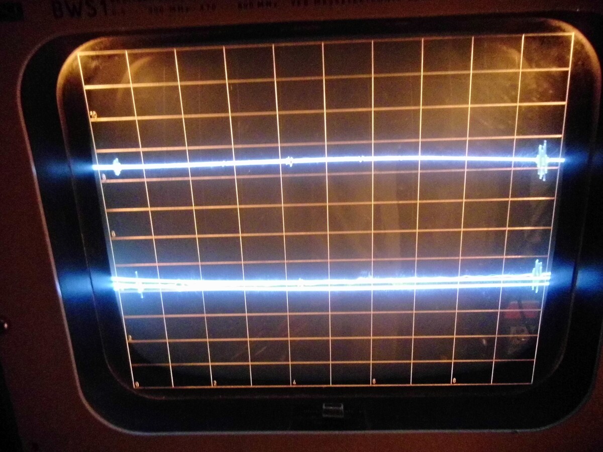

von Edi M. (edi-mv)
Heute früh wieder rangesetzt, Meßzeugs angeworfen.
Die Spannungen in den Eingangsteilen sind unterschiedlich, wie
geschrieben. Nach einigen Messungen blieb meiner Ansich nach nur ein
Ungleichgewicht, weil die Steller in der EIngangsstufe R3 und R4
möglicherweise verstellt sind.
Und das war es auch. Der Frontplattensteller R4, nur mit Schraubenzieher
durch ein Loch stellbar, war runtergekurbelt.
Wahrscheinlich hatte der ehemalige Besitzer den fehlenden Strahl
außerhalb des Bildfeldes vermutet, und wollte ihn "zurückholen".
Der Bereich reichte nicht ganz- Grobregler R3 etwas nachgestellt- und
nun funktioniert's.
Dann noch beide Kanäle auf exakte Höhe bei der Eichspannung 1,2V
eingestellt, also 2,4 Kästchen im Bereich 0,5V/cm. Eine geringe
Beeinflussung der Verschiebung nachjustiert.
Jetzt kann ich beide Kanäle exakt gleich hoch und herunterstellen, an
Anfang und Ende stehen die Bilder fast genau aufeinander.
Wermutstropfen: Speisespannungen der Stufen im grünen Bereich , aber die
Spannungen im Eingangsteil stimmen immer noch nicht.
An beiden Source- Anschlüssen im Kanal A , Ts 3 und 4 = Basis
Emitterfolger Ts15 und 16 habe ich 1,5V, bei Kanal B an beiden 0,7V.
Soll an allen 4 Anschlüssen laut Schaltplan 1,3V +/- 1,2V.
Am der Emitterfolger- Stufe folgenden Polaritätsumschalter ist im
Reparaturhandbuch 0,6V +/- 1,2V angegeben, im A- Kanal, Anschlüsse 5 und
6, messe ich 0,8V, im B- Kanal, Anschluß 30 messe ich 0,11V, an 31 messe
ich 0,08V.
Ist schon sehr eigenartig- Allein schon die Meßwertangabe ist ja ein
sehr weiter Bereich, der nur sehr gering durch die Einstellungen der
Verschiebesteller oder Empfindlichkeitssteller beeinflußt wird.
Ich hätte gedacht, in beiden Kanälen müßten annähernd gleiche Spannungen
meßbar sein.
Im Prinzip sind die Meßergebnisse aber (fast) innerhalb des angegebenen
Bereichs.
Ein kleinerer Fehler noch: Beim Umschalten des Polaritätsschalters gibt
es eine geringe Verschiebung, etwa ein halbes Kästchen.
Ich habe das nun erst mal so gelassen, da ja die Funktion genau so ist,
wie sie sein soll.
Ok, ist noch einiges zu tun, die "Transi- Socken" entfernen.
Aber weiter herumdrehen, wenn's gut funktioniert... muß nicht sein.
"Never change a running system !"

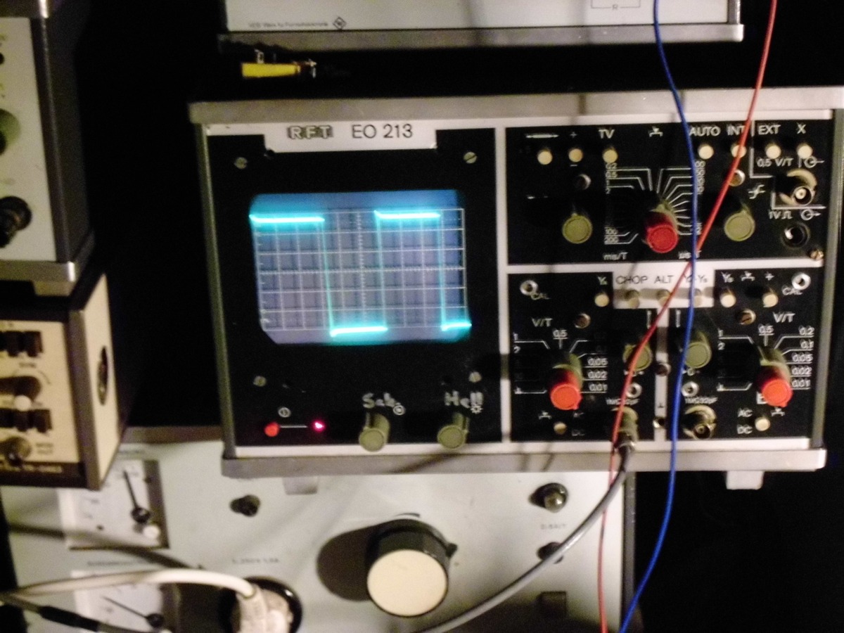

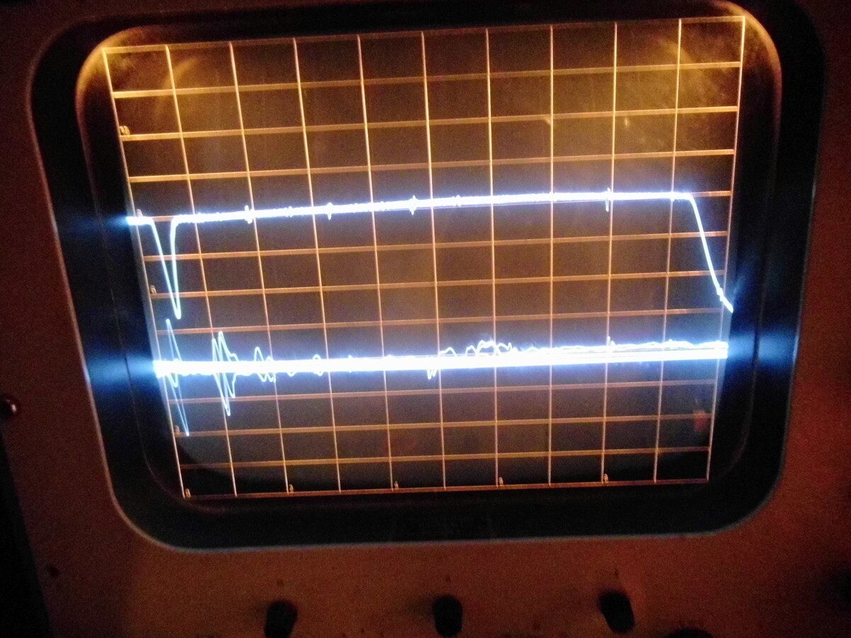

Beide Kanäle sind gleich verschiebbar, und zeigen exakt gleich an-
Rechteck, Dreieck und SInus vom Funktionsgenerator werden perfekt
wiedergegeben- auf den Fotos sind BEIDE Strahlen, nämlich genau
übereinander, zu sehen.
"So mutt dat."
von Edi M. (edi-mv)
Zu der Problematik Messung der Hochspannung habe ich doch noch was
gefunden.
Wie geschrieben, ich habe keine Angaben- weder zum Strombedarf der
Nachbeschleunigunhgselektrode der BiRö, noch zum Hochspannungsgenerator.
Zur Birö bekomme ich ein Datenblatt, das dauert noch. Ob das da
drinsteht, weiß ich aber nicht.
DAs aber fand ich: Der Hersteller gibt in der Reparatur- Dokumentation
für Arbeiten an den OG-xx Oszis an, welche Meßgeräte verwendet werden
sollten, etwa als Wobbler den eigenen "BWS1", alternativ das
Konkurrenzgerät "Polyskop" von Rohde und Schwarz (!).
(Das war damals auch eine riesige, bleischwere Klamotte)
Als Meßgerät für die Hochspannungen steht dort: "Statisches Voltmeter" !
Also ein Voltmeter, welches höchsten Eingangswiderstand besitzt- auch
Elektrometer genannt.
Ein solches Elektrometer -ein "Schwingkondensator- Voltmeter"- habe ich
sogar- nur leider unkomplett, es fehlt der Tastkopfanschluß mit Kabel
und Tastkopf, das ist auch nicht so einfach nachzubauen.
Klar, daß so ein Meßgerät nötig ist, wenn die Spannungsquelle sehr
hochohmig ist.
von Edi M. (edi-mv)
Und die nächste "Gute Tat des Tages".
Der OG2-23 funktioniert e soweit recht gut, ich wollte die
Blechverkleidungen wieder einschieben, aber bei Kontrolle der Eichung
usw. ist ein Aussetzen des Kanals A in Stellung 500mV vorhanden, wenn
man den Schalter um die Stellung bewegt.
Weist normal auf Oxyd auf dem Drehkontakt hin.
War es aber nicht- es ist genau 1 Drehkontakt in einer Ebene, und
nochmal einer in der Ebene dahinter. Sehr gut erreichbar.
Mit einem Schulmalpinsel einen Bruchteil eines Tropfens auf die
Drehkontakte.
Immer noch das Gleiche.

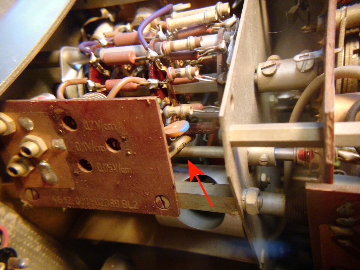

Hmm- Lupe, Kontakte angeschaut- ok, der Kontaktdruck ist so gering, daß
die Kontaktfedern sich nicht bewegen, wenn der Drehkontakt eintritt.
Ganz vordichtig einen Zehntelmillimeter mit der dünnen Holzspitze des
Pinsels zusammengebogen.
Immer noch der Fehler.
Verdammte Axt !
Also Lötstelle an den Kontaktfedern angeschaut. Sieht nicht super aus.
Ok... Spannungsteiler- Widerstand mit Kondensator etwas bewegt, mit der
Lupe die Drähte an/ in der Lötstelle beobachtet.
Sieht ok aus, die Drähte bewegen sich nicht.
Aber nun... ist der Aussetzer weg.
2 Lupen übereinander... und da ist er !
Der Kondensator der Frequenzkompensation lag auf der Drehschalter- Achse
des Eich- Stellers auf !
Der Fehler muß schon lange genervt haben- die Ache hat an der Stelle
eine sichtbare Schleifspur, und zwar nur an einigen Grad Umdrehung bei
0,2 V, eine geringe Achs- "Umwucht", im Hundertstelmillimeter- Bereich.
Kondensator in eine günstigere Stellung gebogen- alles top.
Wenn an der Stelle der Außenbelag blankgeschliffen ist... sollte wenig
machen, ich habe ihn dringelassen, nur die Stelle mit einem Tropfen
Nagellack versiegelt.
Noch einige Transis von den PVC- "Socken" befreit, Kontrolle... alles im
grünen Bereich. Weitere "Ent- Sockungen" und Feinabgleich müßte noch
gemacht werden, aber erst, wenn alle 3 Oszis wieder vernünftig arbeiten,
ich werde den 2-23 für die Reparaturen der anderen nutzen.
Ein Problem aber... ich muß auf dem Meßgeräte- Tisch eine zweite Etage
bauen, das alte Meß- Equipment ist gut, aber nun mal groß und schwer,
und die unteren Geräte leider auch noch kleiner, daß man so eine Kiste
wie die OG's nicht draufstellen kann.
Fotos:
Empfindlichkeitsschalter Kanal A und die betreffende Fehler- Stelle,
OG2-23 fertig.
von Ralph B. (rberres)
> bauen,
ist bei dir in deiner Umgebung ein IKEA Möbelhaus?
Dann schaue dir mal das Regalsystem Ivar an.
Das gibt es in 30cm und 50cm Tiefe.
Die Regalbretter lassen sich im 4cm Raster in der Höhe verstellen.
Regalbreite ist 82cm oder 43cm
Alles ist massives Kiefernholz.
Ralph Berres
von Edi M. (edi-mv)
Zu weit.
Nicht breit genug.
Und ich brauche auch echt dicke Bretter- das alte Meßequipment ist
furchtbar.
Furchtbar schwer.
Aber ich will es ja nicht anders.
Ich werde selbst bauen (müssen).
Danke für den Hinweis.
Ich habe mal in das hier gelinkte Oszillografenröhrendatenbuch von Valvo
nachgeschaut.
Es sind in der Regel ca 10uA bei einigen wenigen Röhren 25uA welche die
Kaskade des Hochspannungsnetzteils liefern muss.
das heist bei der Nachbeschleunigungselektrode 10uA bei der Anode bis zu
300uA, ( welche dann auch die kathode bringen muss ).
Hier noch die Linkadresse des Datenbuches.
https://www.google.com/url?sa=t&rct=j&q=&esrc=s&source=web&cd=&ved=2ahUKEwiZ4_yz1IP9AhXe_7sIHYQ3AS4QFnoECBwQAQ&url=https%3A%2F%2Ffrank.pocnet.net%2Fother%2FValvo%2FValvo_Oszillografenroehren_1976.pdf&usg=AOvVaw0dBTNGJmaswvHRsalAomKT
Ralph Berres
von Edi M. (edi-mv)
Danke für den Link. Ich habe mir das heruntergeladen.
Das dürfte beim Vergleich mit den 13cm- BiRö ungefähr hinkommen.
Die Ik ist der Strom durch Kathode, also alle positiven Elektroden,
einschließlich der Nachbeschleunigung. 300 µA ist da schon der
Maximalwert bei den 13 cm- Buddeln.
Jedenfalls bricht bei meiner HV die Nachbeschleunigungsspannung bei
Belastung mit 1 GOhm auf 8 KV zusammen.
Vielleicht sind die Si- Dioden doch zu hochohmig ?
Kann ich mir nicht vorstellen. Ich denke, es wird funktionieren. Und
exakte 13,5 kV sind nicht in Stein gemeißelt, die
Nachbeschleunigungsspannung ist  überhaupt nicht kritisch, wird ja auch
ein weiter Bereich, bei einer Valvo z. B. 9- 16 LKV, angegeben.
Werde ich sehen, wenn ich die HV- Baugruppe wieder in Gang habe, nachher
kommt das Silikon zum Vergießen.
Ein ausführliches Datenblatt zu meiner DDR- Oszi- Röhre B13S8 kommt auch
(hoffe ich).
Übrigens: der jetzt fertiggestellte OG2-23 hat das alles nicht, ist auch
nur eine 10 cm- Flasche, für die Gitter und Anode sind übliche Dioden
600V, für die Hochspannung eine Röhre, DY51. Ist aber auch nur 1,6 KV.
Und die DY funktioniert. Und würde sich auch problemlos durch eine (oder
2) Si- Diode(n) ersetzen lassen.
also 13,5KV/ 10uA = 1,35Gohm
Die Röhre belastet also bei voller Helligkeit die Hochspannungskaskade
mit 1,35 Gohm.
Da sollte die Spannung eigentlich nicht nennenswert einbrechen.
Ist es nicht so das die Ablenkemfindlichkeit direkt von der
Nachbeschleunigungsspannung abhängt? oder ist die nur von der
Anodenspannung abhängig und die Nachbeschleunigungsspannung hat keinen
Einfluss?
Ralph Berres
von Edi M. (edi-mv)
Ralph B. schrieb:
> mit 1,35 Gohm.
Ok, ich hatte nur 1 GOhm. Aber die 250 M machen's auch nicht.
Ich vermute, der Strombedarf ist geringer.
> Einfluss?
Beide Spannungen haben Einfluß,. Steht auch in dem Valvo- Blatt, S.23.
29.
Ist aber hier wenig Gewicht drauf gelegt, mehr bei der Leuchtdichte.
Klar, der Strahl soll ja auch bei hohen Frequenzen = kurzer
Durchlaufzeit auf dem Schirm/ Schwingung noch gut sichtbar sein. Und die
Nachbeschleunigung hat ja auch einen wesentlich geringeren Anteil.
Es wird ja auch in den Abgleichanweisungen für den vorgeschriebenen
Strahlstrom die Abbildungshöhe eingestellt.

> Ein flinker Blick auf diesen VA-Schaltplan mit GC117 sagt mir, dass die
> Germaniumtransistoren noch aus dem letzten Jahrtausend stammen.
Für die Ge-Transistoren findet sich vermutlich noch Ersatz.
Das entscheidende Bauteil (was im fehlenden Tastkopf bzw. der Sonde
sitzt) ist ein Schwingkondensator vom Typ VA-E-16 C.
Wenn ich das richtig gesehen habe, liegt dieser Kondensator im
Eingangspfad und wird in seiner Kapazität (mechanisch) moduliert. Die
entstehende Wechselspannung wird verstärkt und anschließend demoduliert,
wie bei einem Chopper-Verstärker:
https://de.wikipedia.org/wiki/Chopper-Verst%C3%A4rker#Variante_mit_ver%C3%A4nderbaren_Kondensatoren
Hier gibt es eine Abhandlung zum historischen Hintergrund der
Schwingkondensatoren:
https://www.vde-dresden.de/resource/blob/2034668/f65a8400743c9eaec76ce66d75c530b1/dresdner-hefte-zur-geschichte-der-elektrotechnik-heft-2-data.pdf
von Edi M. (edi-mv)
Ich habe noch jede Menge DDR- Germaniumtransis- und für die im
Schwingkondensator- Voltmeter verwendeten Typen gibt es auch
Ersatztypen, das ist kein Problem.
Laut Schaltplan könnte mit "Sonde" eine ganze Baugruppe gemeint sein,
die Bestandteil des Gerätes ist. Wäre mir verständlicher, einen
klopfempfindlichen Schwingkondensator außen zu betreiben.

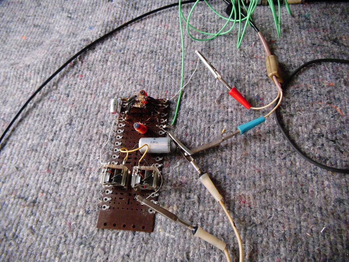

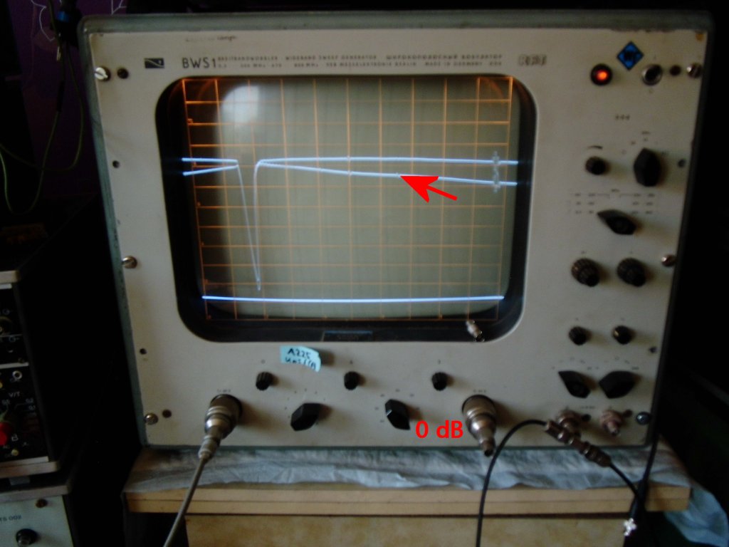

Ich habe Schwingkondensatoren auch in meinem Wobbler, als Weitbereichs-
Frequenzmodulatoren des Oszillators, damals gab es noch keine
Kapazitätsdioden.
Wenn man gegenklopft, werden die zum "Kondensator- Mikrophon", dann
"springt" die Frequenz/ Anzeige. Das soll man natürlich nicht tun, die
Schwingkondensatoren soind ja auch nicht von außen erreichbar.
Das schön große Zeigerinstrument ist aber was Genaues.
Ich werde mir das Gerät irgendwann auch mal "vorknöpfen".
Weiter zum Thema OG's:, neue Gute Tat des Tages:
Ich habe die Baugruppe mit Silkon vergossen.
Ist ein komisches Zeug- kommt zäh aus der Tube, das ist ok, läuft nicht
gleich überall hin. Ist wohl nicht essigvernetzend, stinkt jedenfalls
nicht. Ist für Sanitär, da ist auch was gegen Schimmelpilze und Würmer
drin.
Das ist schon ok... wenn ich was Gekrümmtes sehen will, dann bitte exakt
sinusförmig.

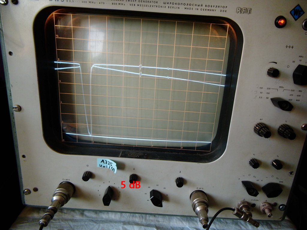

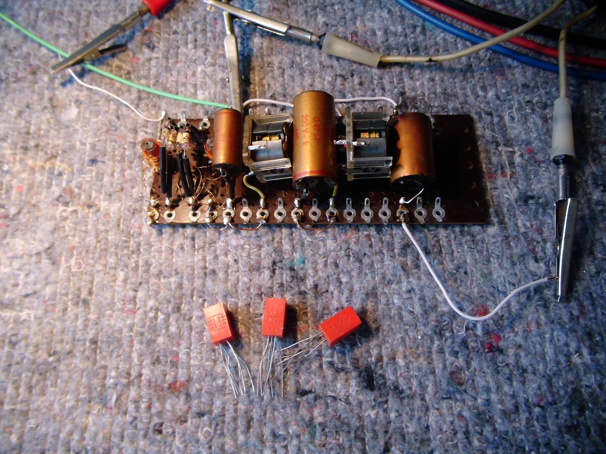

Fotos:
Ausschnitt Schaltplan VA-J-52, ich habe den betreffenden Schaltplan-
Ausschnitt coloriert.

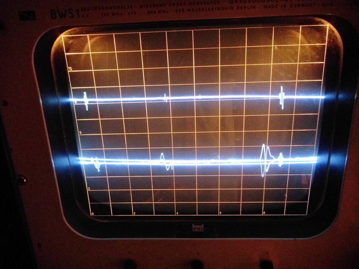

Wobbler Anzeige einer Durchlaßkurve
Schwingkondensatoren im Wobbler
Hochspannungskaskade neu silikoniert.

Ich sehe gerade... das Schwingkondensator- Voltmeter steht ja im Regal
neben der Werkstatt... gleich mal auf den Tisch.
Ist sogar noch Hinterlassenschaft meines Betriebes "WF" (Werk für
Fernsehelektronik, Berlin).
Es hat die "Sonde" drin (hinten, der runde Alubecher), und noch etwas
Leben- es zeigt die eigene Betriebsspannung Batterie/ Netz.
Fehlt nur der vorn auf der Fronplatte befindliche, hochisolierende
Schraubannschluß für Vorwiderstände, Tastkopf- Kabel und sonstiges
Zubehör.
Ist aber irgendwas sauer, Spannungsanzeige geht nicht, der Zeiger zuckt
etwas, das war's.
Nun ja... ich stell's erst mal wieder zurück ins Regal.
Ich warte jetzt, bis das Silikon abgebunden ist, dann weiter mit den
Oszis.

Die Messung wird auch recht eigenartig gemacht, siehe Ausschnitt aus der
Reparaturanweisung, die habe ich gestern erst bekommen.
Da ist eine provisorische Einweggleichrichtung Diode/ 470 pF an die
Trafo- Sekundärwicklung zu hängen, und die  Gleichspannung 4,5 KV zu
messen. Verdreifacht sind das ja die 13,5 KV.
Hat der Hersteller schon damit gerechnet, daß diese so extrem hochohmig
ist, daß sie schlecht zu messen ist ?
Wäre auch logisch, wenn die BiRö so einen geringen Strom für die
NAchbeschleunigung benötigt- ich habe keine Angaben für die B13S8- aber
ich bekomme demnächste das komplette DAtenblatt, ich hoffe, die Angabe
ist drin.
Die provisorische Hochspannungsmessung...  ist zu spät, nun habe schon
silikoniert.
Ich gehe davon aus, daß es funktionieren wird- eine geringe ABweichung
ist ja über die Einstellung der Hochspannung primärseitig und fein über
die Verstärkung der X-/Y- Stufen kontrollierbar, ggf. nachstellbar.
Inzwischen dürfte das Silikon abgebunden sein, ich berichte weiter.
von oszi40 (Gast)
> Oszis.
Wird wohl bei der Menge noch lääänger brauchen. Mach mal eine Wurst
davon auf Papier und miss den Widerstand zum Vergleich/zur Beobachtung.
von Edi M. (edi-mv)
Im Ausschnitt Reparaturanleitung OG2-30 ist bemerkenswert: Der
Hochsdpannungs- Oszillator arbeitet im A- Betrieb- der danebengelegte
Tastkopf am Oszi zeigte ja auch einen bildschönen Sinus.
von Edi M. (edi-mv)
Gute Idee. Hab' gerade gemessen- nichts meßbar mit Röhrenvoltmeter
10MOhm- Bereich.
Ist aber noch weich, und ein Fingereindruck bleibt... ist auch lausig
kalt in der Werkstatt, draußen  waren nachts auch -5°C, ich habe erst
mal die Heizung angeworfen.

von Edi M. (edi-mv)
So, die HV- Baugruppe ist wieder drin.
Aber... bleibt duster.
Beim Ausschalten aber: Ein breiter, sehr heller Streifen kommt ins
Bildfeld, also ist genug Saft an der Bildröhre.
Ablenk- Anschlüsse abgezogen- das Gleiche.
Hat wohl die Helltastung bzw. Dunkeltastung was abbekommen.
Sowas passiert, kenne ich von Fernsehern.
Aber die Hochspannung ist da, und scheint auszureichen.

Aber: Wenn ich die Kathode (rotes Kreuz im Schaltplan) über einen
STrommessewr -ich habe ein 0,45mA- Zeigerinstrument, ich wollte nicht
die elektronischen Geräte mit ihren empfindlichen MOSFET- Eingängen an
1,5 KV haben- steigt der Kathodenstrom ganz schnell bis über Skalenende
! Und dann geht natürlich die HV aus.
In der Reparaturanleitung (beigelegte Datei "Z_RA_HV_fehlt") ist ein
eine belastung der 1,5 KV mit 0,2 mA angegeben, zwar bei dunkler Röhre,
aber über 0,45 mA ist eine Hausnummer. Selbst Valvo gibt für 13cm-
Buddeln nur 300 µA als Ik an.
Da scheint tatsächlich die Belastung den Generator 1,5 KV
runterzuwürgen".
Merkwürdig allerdings, daß es erst mit einsetztender Heizung passiert,
F/K- Schluß ist normal auch kalt in Gange.

Widerstände 4 und 2 MOhm geholt. Ran an die 1,5 KV, nach Masse.
Der Strom geht etwas hoch- die Regelung wirkt. Bricht aber nicht
zusammen.

Kein F/K- Schluß, sondern Isolationsfehler des Netztrafos.
Ok... solange es bei der einen Wicklung bleibt- damit kann ich leben.
Ich weiß aber aus Erfahrung, daß weitere Wicklungen folgen wertden.
Also neuer Netztrafo. Anfertigen lassen.
Das hat aber Zeit.

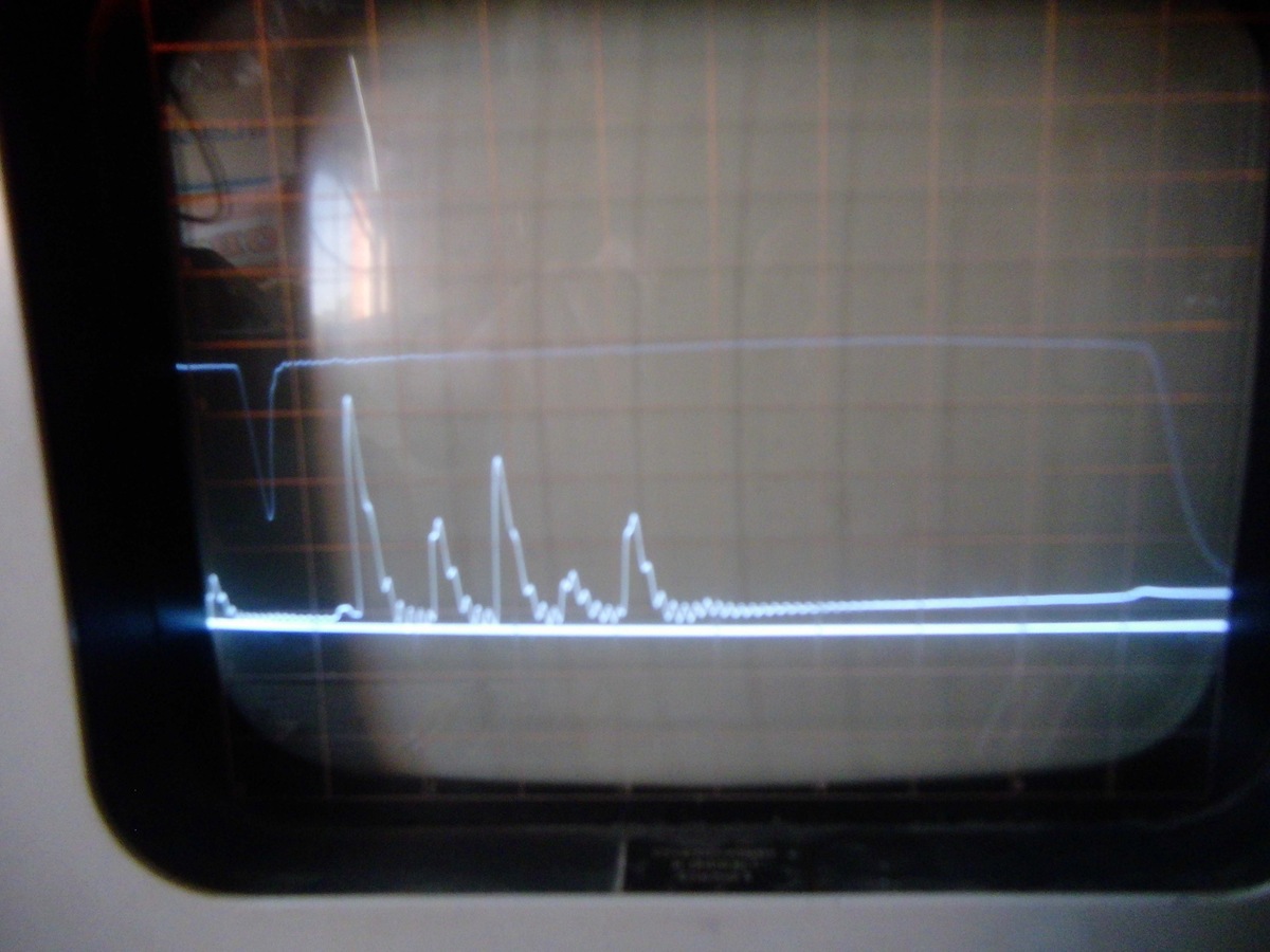

Ansonsten... geht plötzlich auch der zweite Kanal der Zweistrahl- Y-
Baugruppe VV300.
War aber wahrscheinlich nur schlechter Kontakt der Umschalter oder
Messer-/ Schleifkontakte der Baugruppe, die Kontakte benötigen noch
Kontaktpflege.

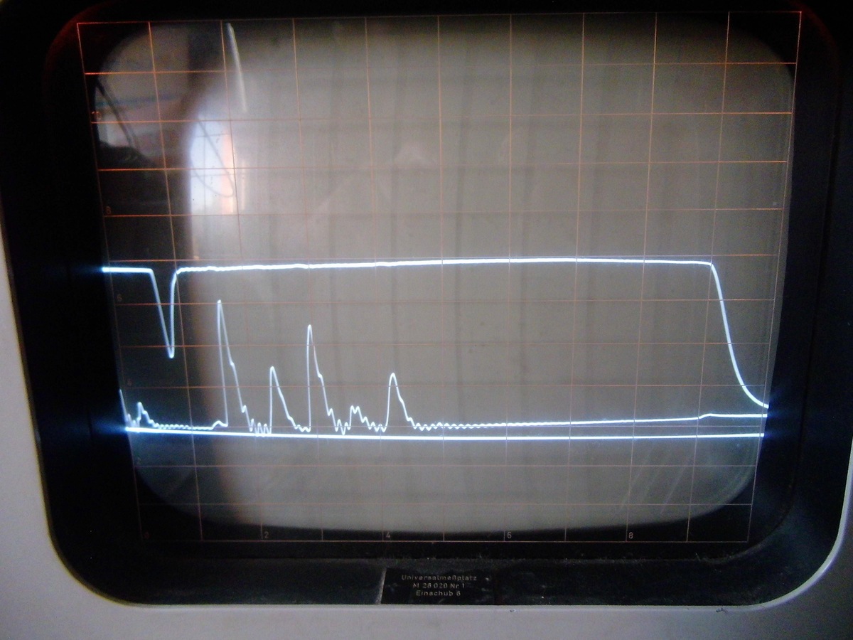

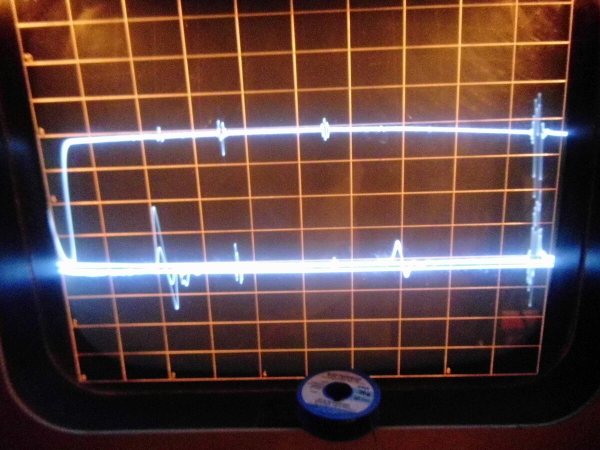

Die Rechteck-Impulse haben in beiden Kanälen bei Einschaltung eines
Kondensators im Eingang oben und unten Dachschräge- das muß ich noch
klären.
Dann noch Anschlußpunkte für den Heiztrafo finden.
Ansonsten bin ich erst mal sehr zufrieden.

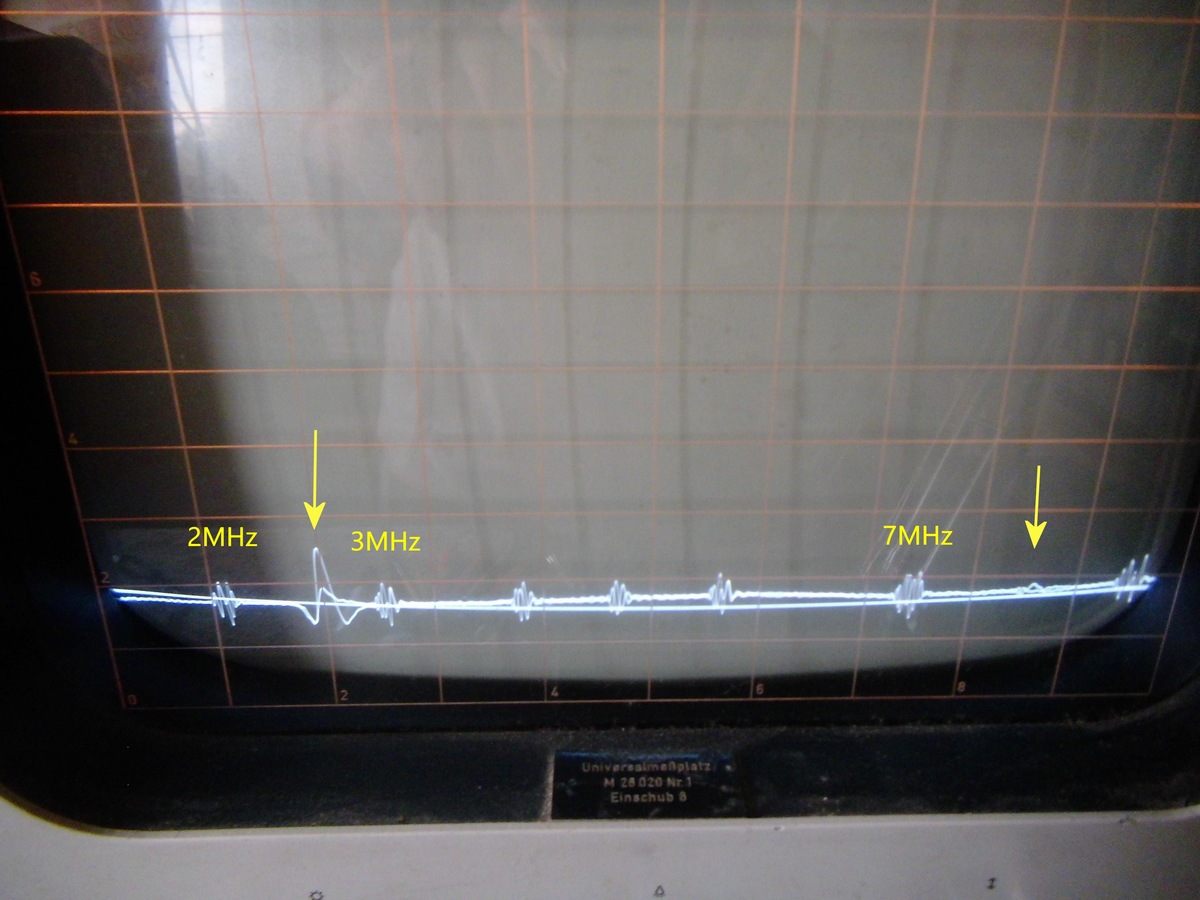

Fotos:
Eigen- Eichimpuls 1 KHz
10 MHz von Funktionsgenerator - der OG2-30 hat 50 MHz Bandbreite.
von Peter D. (peda)
Wenn ich das richtig sehe, ist das nur ein Einstrahler
(alternate/chopped Umschalter). Auch eine verzögere Zeitbasis fehlt.
In der Lehre hatte unser Ausbilder einen echten Zweistrahler aus der
Medizintechnik geschenkt bekommen. Er stand auf einem Rolltisch, oben
der Oszi und unten das Netzteil (1800W). Alle haben mit dem EO-174
gemessen und ich habe mir das Monster geholt. War schon interessant,
damit zu arbeiten. Er wurde dann aber zerlegt, da zu unhandlich. Ich hab
noch irgendwo die Mechanik für die verzögerte Zeitbasis rumliegen (2
Drehschalter und ein Poti zusammen auf einem Knopf).
von Edi M. (edi-mv)
OG2-23, 2-30 und OG2-31 sind Zweistrahler.
Daß dies mit dem technischen Trick des Choppers/ Umschalters
bewerkstelligt wird, ist bei üblichen Analog- Oszis bis zuzm Aufkommen
der Digitalgeräte normal.
Mein C1-91 ist sogar 4- Strahler, das wird bei dem auch so gemacht,
sozusagen "doppelt zweimal". Und obendrauf wird der Meßbereich als
Ziffern und Zeichen an Bildkopf und -Fuß eingeblendet.
VV300 ist die Y- Baugruppe, ebnen mit Chopper/ Schalter.

So miese Gurken sind das eigentlich nicht- nur heute eben... 35- 40
Jahre alt.
Ich hatte immer Probleme mit den Schalterkontakten, aber inzwischen sind
-bis auf eine- die Hochspannungsbaugruppen abgeraucht.
Und die sind besch...eiden konstruiert- nämlich komplett hartvergossen,
dadurch kann aber Wärme nicht wirklich raus- und die Dinger kacken ab.
Und es ist nicht möglich., das schadlos auseinanderzubekommen. Den Trafo
dafür gibt's beim Russen einzeln ! Toll.
Und die komplette Baugruppe ist teuer, da kriegt man bei Ebay 5 solcher
Oszis für.
Wegen dieser Probleme hatte ich ja auch mehrere erworben. Aber immer
nach längerer Zeit die HV abgekackt.
Eine HV habe ich aber noch bekommen- sieht nicht schön aus, funktioniert

Ich habe auch eine eigene HV- Baugruppe für C1-91 erfunden, aber ein
Teil davon -eine Einzel-HV- Baugruppe IN der Baugruppe- war
unterdimensioniert, und ist auch verreckt. Werrde ich mich auch drum
kümmern,.

Am bisher besprochenen 2-23 bin ich soweit durch.
Am 2-30 Grundgerät bin ich auch durch. Bildröhren- Trenntrafo habe ich
eingebaut, da war mehr als genug Platz.
Die Baugruppen sind aber noch zu machen.

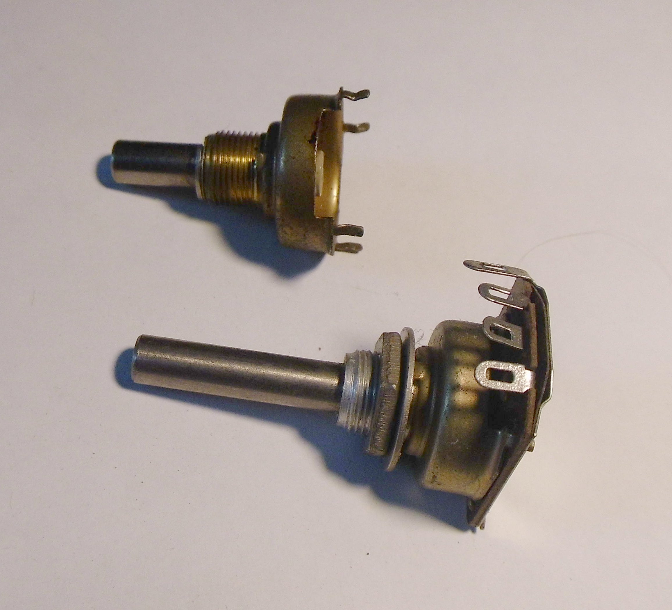

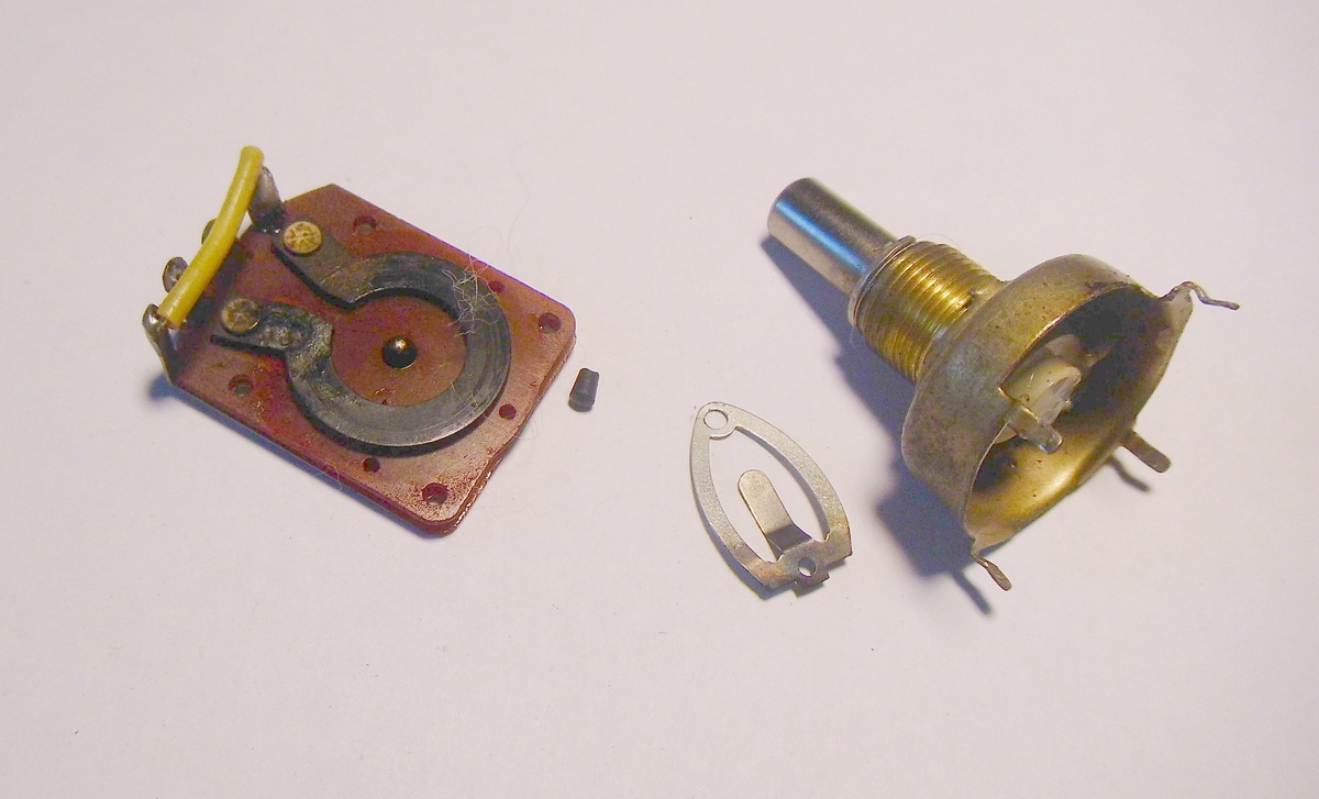

Ein Kanal der Y- Baugruppe ist wieder ausgefallen.
Und obwohl ich Tage an denen verbracht hatte, ich mir bis heute früh
nicht aufgefallen, daß da ein Grobmotoriker die Potis mißhandelt hat,
Löcher für Kontaktmittel reingebohrt, aber äußerst unsauber, und dabei
auch noch das Innenleben beschädigt, und das eine sieht aus, als ob es
unter 'nen 30- Tonner gekommen ist...
An und für sich nicht das große Problem- nur muß man zum Austausch die
Baugruppe sehr weit zerlegen...
Eine zweite Y ist da, aber da sind auch den Transis die Köpfe
abgegammelt.
Eine zweite X habe ich auch, funktioniert, aber "Transis mit Socken"
(PVC- Schlauchstücken), die müssen alle entfernt werden- das ist eine
Aufgabe...
Und das Speicher- Oszi OG2-31 ist ja auch noch da. Da bleibt die Röhre
duster- mal sehen, ob HV da ist.

Wir machen ja auch viel mit Hochspannung. Wenn möglich, versuche ich die
Baugruppen nicht zu vergießen, sondern mit Teflonfolie zu umwickeln, um
die Luftstrecken zu verlängern. Klappt recht gut.
Zum Vergießen ist lange nicht jede Masse geeignet. Es darf beim
Aushärten keine Säure freiwerden und auch keine zu hohen Temperaturen.
Und hohe Feldstärken muß sie aushalten können. Wir haben da viele
Versuche gemacht und vieles wegschmeißen müssen.
Wir kaufen jetzt Vergußmasse von FuG, womit die ihre HV-Module
vergießen. Die ist vollkommen klar, man kann also Lufteinschlüsse sehen
oder wenn sich was verbogen hat. Sie ist elastisch, d.h. läßt sich
wieder rauspulen.
von Edi M. (edi-mv)
Ich hatte ja nun auch eine weichvergossene Baugruppe im OG2-30, ich
hatte auch überlegt, ob ich die nicht freimache, und so lasse.
Aber dann doch wieder vergossen, siehe Beitrag vom  08.02.2023 08:49.
Sanitär- Silikon, scheint nicht essigvernetzend zu sein, und eben Mittel
gegen Ungeziefer mit drin... ok, im Oszi kann ich auch keine Fliegen
gebrauchen.
Auf jeden Fall kriegt man das Zeug jederzeit wieder auf, und zerstört
nichts.

OG2-31 ist auf dem Tisch. Ohne Baugruppen. Ohne diese sollte die BiRö
nur einen Leuchtpunkt bringen, da muß0 man vorsichtig sein, wegen
Einbrenngefahr.
ABer keine Gefahr, die Röhre bleibt duster.
Die OGs haben auf der Rückseite mehrere Buchsen, an denen man
sekundenschnell +/- 120 V, +/-55 V und +/-12,6 V gegen Masse überprüfen
kann- sehr praktisch.
Die Plus/ Minus 12,6V- Versorgung ist sauer, hatte ich ja schon
festgestellt.
OK- das Nezteil +/-12,6 V+/-12,6 V ist eine Leiterplatte mit 2
getrennten Stromversorgungen, die Ausgänge derer sind jedoch symmetrisch
gegen Masse.
Da es 2 gleiche Stabilisierungsschaltungen sind, nämlich mit einem
Positivregler- Transistor, ist eine Stabilisierung Minus an Masse, Puls
ist dann der Ausgang +12V, folgerichtig muß also die andere
Stabilisierung einen Augangs- Anschluß = Plus an Masse haben, der andere
Anschluß ist dann -12V gegen Masse.
An den Prüfbuchsen des Oszis messe ich aber... -20,2 und +4 V.
Nun ja... wenn da die Spannunmgen nicht stimmen- in 1 Sekunde ist die
Leiterplatte gezogen- auch sehr praktisch.
Mal genauer geschaut- Ein einziger Transi hat "Socken" (PVC-
Schlauchstücken) um die Beine.
Angefaßt.... Knack ! Basis ab. Wieder mal ein Anschlußdraht am
Transikopf abgegammelt.
Ok, ist ein SF121B, ich habe SF122C... sollte im Netzteil keine große
Rolle spielen.
Wenn ich dabei bin- alle Transis raus, "Diodentest".
Das ist einfache WIderstandsmessung im 10 KOhm- Bereich des
Röhrenvoltmeters, also B-E, B-K, E-B, K-B, E-K, K-E -> 2 x voll Sperren,
2 x meßbarer Widerstand, um 80 KOhm, 2 x unmeßbar hoher Widerstand.
Ja... Edi ist faul, man könnte Fehler auch durch Messen in der
versorgten Schaltuing ermitteln, bei einem kaputten Transi ohne
galvanische Kopplung zu anderen Transis ist das kein Problem.
Hier sind aber alle Transis galvanisch gekoppelt, wenn da 2 oder mehr
über'n Jordan sind... da sucht man sich kaputt- da kann ich auch gleich
die Transis rauszerren, messen, und Gute wieder einlöten.
---Eigentlich mißt man die Stromverstärkung, um einen Transi zu prüfen,
ich weiß.
Es gibt aber nur wenige Fälle, in denen die Diodenprüfung ok ist, aber
nichts funktioniert, weil der Transi aber keine Stromverstärkung hat.
Sagt Edi, mit 45 Jahren Erfahrung.---
(Typisches Beispiel: HF- Vorstufen)
Ein neuer SF rein, ohne Socken, die anderen SFs und BSYs sind alle OK.
Wieder rein.
Dann die dicken Dinger prüfen, KU606.
Irre- B-E ist bei beiden KU's niederohmig !
KU's ausgetauscht, ich habe KU607.
Die Z- Diode auf Z- Spannung  und 2 einfache Dioden mit Diodentest
überprüft- ok.
Dann... Baugruppe wieder rein.
Hmmm... -20,2 V und +4V.
(Die 55V an der Baugruppe sind auch da)
Na... Möchte jemand das "Heitere Fehlersuchen" mitmachen ?
Meinungen zu dem Problem ?
Fotos:
Skizze der Netzteile
Ausschnitt Netzteil, links ist die Leiterplatte der beiden 12V-
Schiernen
Ansicht der Baugruppe
von Michael M. (michaelm)
mal eine der beiden Seiten (+ oder - ist egal) außer Betrieb nehmen und
sehen, ob die andere funktioniert. Das Ganze v.v. natürlich auch.
Vielleicht beeinflussen sie sich durch irgendwas (die 55V-Schaltung?)
gegenseitig?
von Edi M. (edi-mv)
> gegenseitig?
Definitiv.
Ich weiß nur noch nicht, wo und warum.
Aufrgrund der komplizierten Verdrahtung ist das schwer.
Ich habe aber schon mal die Gegenprobe gemacht- ich will ja wissen, ob
wenigstens die Baugruppe fu8nktioniert.
Ich habe  ja den jetzt funktionierenden OG2-30, der hat die gleichen
Netzteil- Platinen, als kurzerhand Baugruppe dort reingesteckt.
Funkltioniert.
Also an der Baugruppe ist kein Fehler mehr.
Ich bin weiter am Suchen.
Mir ist gerade "ein abber Draht" in der Netzteil- Speisung vor die Linse
gekommen..
Dicker Lötbuppel, aber nur 1 Draht dran, der Widerstand ist da nicht mit
drauf.
Sieht nach einem unterbrochenem Anschluß eines Elko- Gehäusebechers aus.
Würde farbenmäßig passen, sind immer mehrere gleichfarbige Drähte an
einem Lötpunkt.
Ist naheliegend, aber nicht sicher.  ich prüfe das.
Könnte die Seite von der Gleichrichtung her sein, damit ist evtl.
einseitig die "Bezugs- Mitte" weg, Masse ist es wohl nicht, dann hätte
ich ja noch den vollen Spannungsbereich 25,2 V, der ist aber nicht da.
Ist die Frage, warum der ab ist- mies gelötet ? Die OGs von
Meßelektronik Berlin sind zwar uralt, aber einst waren sie Profi-
Klasse, die originalen Lötstellen sind bei diesen teuren Kisten
ausnahmslos einwandfrei ausgeführt- nicht wie bei dem von Lehrlingen
gebautem Digitalvoltmeter, welches ich vor Monaten auf dem Tisch hatte.
Oder hat jemand die Verbindung absichtlich getrennt, etwa wegen
vermutetem Elko- Kurzschluß, und die Suche dann aufgegeben ?
Ich nehme das als Warnung, werde vorsichtig prüfen.
Ich bleibe dran.
Fotos:
"Abber Draht" und Detailansicht
Elko mit bröseligem Gummiverschluß in einer anderen Baugruppe- die
funktioniert aber.
von Edi M. (edi-mv)
Der OG 2-31 tut's wieder !
War wirklich nur "der abbe Draht". Der Elko ist ok.
Ließ sich an der Elko- Kontaktscheibe aber bescheiden löten. Das Elko-
Alugehäuse klaut Wärme.
Warum der Draht so deutlich von der Lötstelle abstand... Hatte der mal
Kontakt ? Hatte jemand da schon herumgebrutzelt, und vergessen, das
wieder zu verlöten ?
Oder war der schon immer kalt gelötet und hatte so eine mechanische
Spannung, daß er sich so weit aus der Verbindung gelöst hatte ?
Dann wohl möglicherweise ein Fehler, der schon lange drauf gewartet
hatte, den Besitzer so zu ärgern, daß er den Kasten ausrangierte.
Hatte ich schon mal, beim DDR- Radio "Stradivari", das spielte über 50
Jahre, und fiel erst bei mir auf dem Tisch aus- eine Lötstelle der
Endröhren- Heizung war niemals gelötet gewesen, die Drähte stramm in die
Fassungsöse gesteckt, aber kein Milligramm Lötzinn drauf ! Und die
Qualitätskontrolle, welche kontrollierte Lötstellen mit einem Punkt
roten Lack kennzeichnete, hat das an der Stelle nicht getan. Völlig
übersehen !
So ist das bei Handverlötungen. Menschen sind eben keine Roboter.
Und selbst die arbeiten nicht perfekt- bei Leiterplatten habe ich oft
gerissene "Zinn- Membranen" um Bauteile- Anschlußdrähte. Automatische
Lötanlagen haben keine Augen und erkennen nicht, wenn die Durchmesser-
Differenz zwischen Durchsteck- Loch und Bauteil- Anschlußdraht zu hoch
ist.

Auch wartet noch viel Arbeit, weil noch jede Menge Transistoren mit den
aggressiven "Socken" = PVC- Schlauchstückchen auf ihre Befreiung von
diesen Säure- abgebenden Killern warten.

von Edi M. (edi-mv)
Weiter geht's mit der Y- Baugruppe VVV300, die im OG2-31 drin war, und
gar nicht funktionierte, weil 2 Transis ihre Köpfe abgeworfen hatten.
Die Beine waren durch die aggressive Säure der PVC- Schlauchstücken
dermaßen angegriffen, daß die beim Berühren mehrmals brachen.
Da war nichts mit neuen Transi an die alten Beine anlöten.
Also... alte Transi- Anschlüsse raus, neue Transis einlöten.
Bei diesem Exemplar VV300 sind die Drähte an den Platinen großzügiger
bemessen.
Ich konnte die Endverstärker- Platine, auf der die Transis zu ersetzen
waren, nach dem Ablöten zweier Drähte zur Ablenkplatten- Buchse etwas
"anlupfen", uned eine Isolierband- Rolle zwischenstecken, so daß ich mit
einem kleinen Lötkolben an die Lötstellen der Transis kam.
Ein SF 136 war mühelos zu ersetzen, ein BSY24 der Endstufe war in etwa
in Platinenmitte eingebaut. Aber- nun erreichbar.
Ich habe allerdings keine BSY34. Dieser Transi verträgt immerhin Uce
60V, Ic 600 mA. Ist der einzige DDR- Transi (gibt's von RFT und Siemens)
im TO39- Gehäuse mit diesen Daten.
BD137 im SOT32, 60V, 1,5A, habe ich noch... wäre vielleicht noch
alternativ verwendbar.
Ich fand einen 2N2219 im TO39, 30V, 0,8A,  auf einer alten HF-
Leistungsendstufe von Schlumberger- ok, der kam mir recht.
Ist etwas knapp mit der Uce, die ist aber nur 25 V.
Also... Eingebaut. VV300 Rein in den Oszi.
OK- 2 Strahlen erscheinen, und lassen sich auch korrekt verschieben.
Wenn die Baugruppe warm wird (Röhren- Eingang !) kommt allerdings auf
beiden Kanälen eine Fremdspannung  niedriger Frequenz auf den Schirm,

Fotos:
- Y- Endverstärker- Platine zum Austausch der Transistoren vorbereitet,
wi die Pfeile hinzeigen, sind die Transis plaziert.
- "Oszillografen- Wagen", ein rollbarer Labortisch, auf dem die Oszis
jetzt erst mal probelaufen können.
Leider schon etwas labil- ich muß mal sehen, ob ich sowas irgendwo
bekomme- der muß aber auch 50 x 50 oder 60 x 60 in 2 oder 3 Etagen
haben, und ganz schön Gewicht aushalten, die Oszis und andere Meßgeräte
bei mir sind richtig schwer, die 3 Oszis hier zusammen bringen über 80
Kg auf die Waage.
von Peter D. (peda)
Der 2N2219 dürfte als Ersatz geeignet sein.
von Edi M. (edi-mv)
Steht doch da- habe ich genommen.
Uce ist aber geringer, ist eben damit auf Kante genäht.

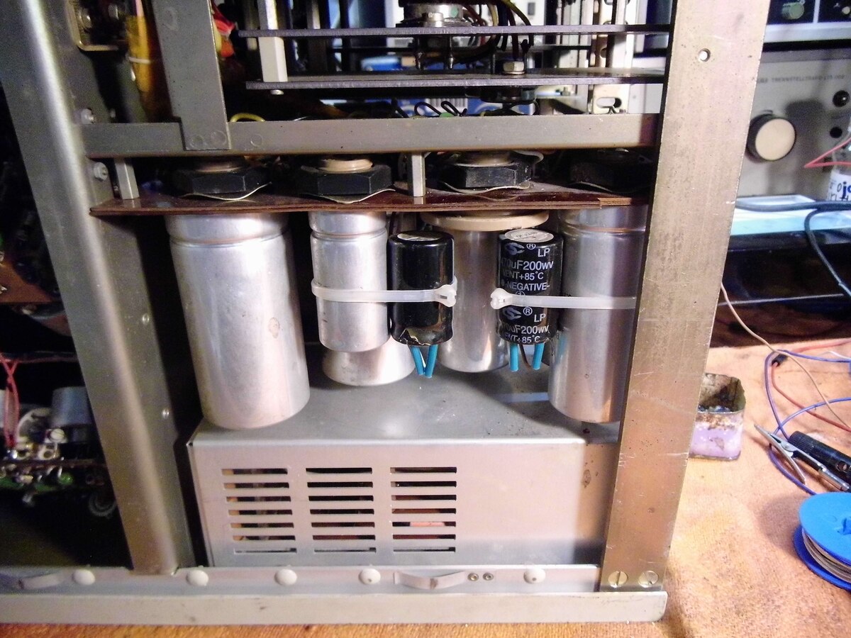

Und weiter mit dem 2-31.
Ich hatte ja nun Brumm im Bild moniert.
Klar- da sucht man gleich im Netzteil bzw. den Netzteilen.
Sind alle auf steckbaren Leiterplatten- top.
Also rausziehen, anschauen.
Bei einem Transistor ist der Basisanschluß abgebrochen, wahrscheinlich
wieder die PVC- Schlauchstücken, ist zwar nicht drauf, der wird irgendwo
versackt sein.
Normaler SF- Typ, schnell getauscht.
Ein Elko hatte "Schaum vorm Maul". 10µ150V, am Stabi. Schnell
gewechselt.
war's aber nicht.
Also Oszi mit vorgeschaltetem Kondensator (kann jeder Oszi) und
vorgesetztem 1:10- Teiler (vorsichtshalber) an die Buchen der
Hinterseite, auf die sind die 6 Netzteilspannungen zum Messen und
Einstellen geführt- top.
Na bitte- da sind ja ca. 6 Volt auf der +55 V- Schiene !
1 Elko 500µF/ 150V, 2 Drähte, und über den Elko gehalten- schon sind die
6 V weg.
Also Elko ausgetauscht.
Ich habe aber nur riesige Elkos, und noch weit älter, mit diesen Daten,
und moderne, viel kleinere, aber für Leiterplatte.
Also die modernen sind mir lieber.
Wegen der mechanischen Stabilität habe ich einen alten Elko aufgesägt,
und den Anschraubfuß als "Elko- Dummy" eingeschraubt, die Beschaltung
ran, und 2 längere Drähte, etwa 12cm, für den kleinen Elko.
Und den mit einem dünnen Kabelbinder an einen der anderen, guten Elkos
gebunden.
Halt- da hängt ein gelber Draht herum... habe ich den am Plusanschluß
vergessen ?
Angelötet.
Pling- Sicherung leuchtet kurz auf, Spannung weg.
Plöatinen ziehen, Durchgangsprüfung.
Ist die Leitung zum Minus- Anschluß, die vagabundierte im Gerät herum !
Genau wie bei der 12V- Schiene, da hing ja auch eine Minus- Zuleitung in
der Weltgeschichte herum...
Also korrigiert, Sicherung getauscht.
OK- aber das Bild ist nicht besser !
Also die andere, die -55V - Schiene, auf Welligkleit gemessen.
---Nnun hat auch diese Schiene 6V Welligkeit !
Was, zum Teufel... ???
Prüfung mit Elko- Drüberhalten: OK.
Also das gleiche Prozedere für den anderen Elko.
Test: Nun sind beide 55V- Schienen sauber.
Also 2 Elkos 500µF/ 150V, Schraubgehäuse, defekt. Hat man selten.
Ich habe momentan die Y- Baugruppe VV300 des 2-30 drin:
2 Strahlen, ein Kanal ok, der andere muß ja noch gemacht werden,
Helltastung ist nicht ok, und auch die Triggerung will nicht.
Da ist aber viel zu machen, weil die von vorn zu betätigenden Steller
extrem mißhandelt wurden, einer sieht aus, als hätte er unterm Amboß
gelegen.
Und- Speichern geht nicht- das Bild sieht dann negativ- übersteuert aus.
Bidröhre ?
Die Helligkeit ist auch geringer, als die des OG2-30, die beiden haben
aber auch total unterschiedliche Bildröhren, die des 2-31 hat auch nur
9KV Nachbeschleunigung.
OK- Speichern interessiert mich wenig, ich benötige diese Funktion
nicht.
Fazit der Aktion heute:
Defekte Elkos der Bauform, die selten kaputtgeht, aber immerhin haben
die fast 50 Jahre hinter sich.
Drähte nicht verlötet: Irgendwer hatte wohl "den richtigen Riecher", und
bereits im Netzteil gesucht, kam aber wohl nicht weiter, darum die
herumlungernden Elko- Anschlußdrähte.
Erst mal scheint das Grundgerät OG2-31 normal nutzbar zu sein.
von Edi M. (edi-mv)
Manchmal geschehen Zeichen und Wunder...
Auf einmal bricht das Oszillogramm zusammen, sieht aus, als ob der Brumm
wieder da ist, dann auf einmal... beide Strahlen da, einwandfrei
verschiebbar, und beide Verstärkerzüge funktionieren auch, nur die
Schalter sind kratzig, und die Steller eben kaum noch wirksam, weil
mechanisch beschädigt. Aber eine Grundeinstellung geht. Auch Triggerung/
Synchronoisierung ist ok.
Diese VV300 ist also in wirklich schlechtem Zustand- und die Potis
wechseln... das ist Strafarbeit, die halbe Baugruppe ist zu zerlegen.

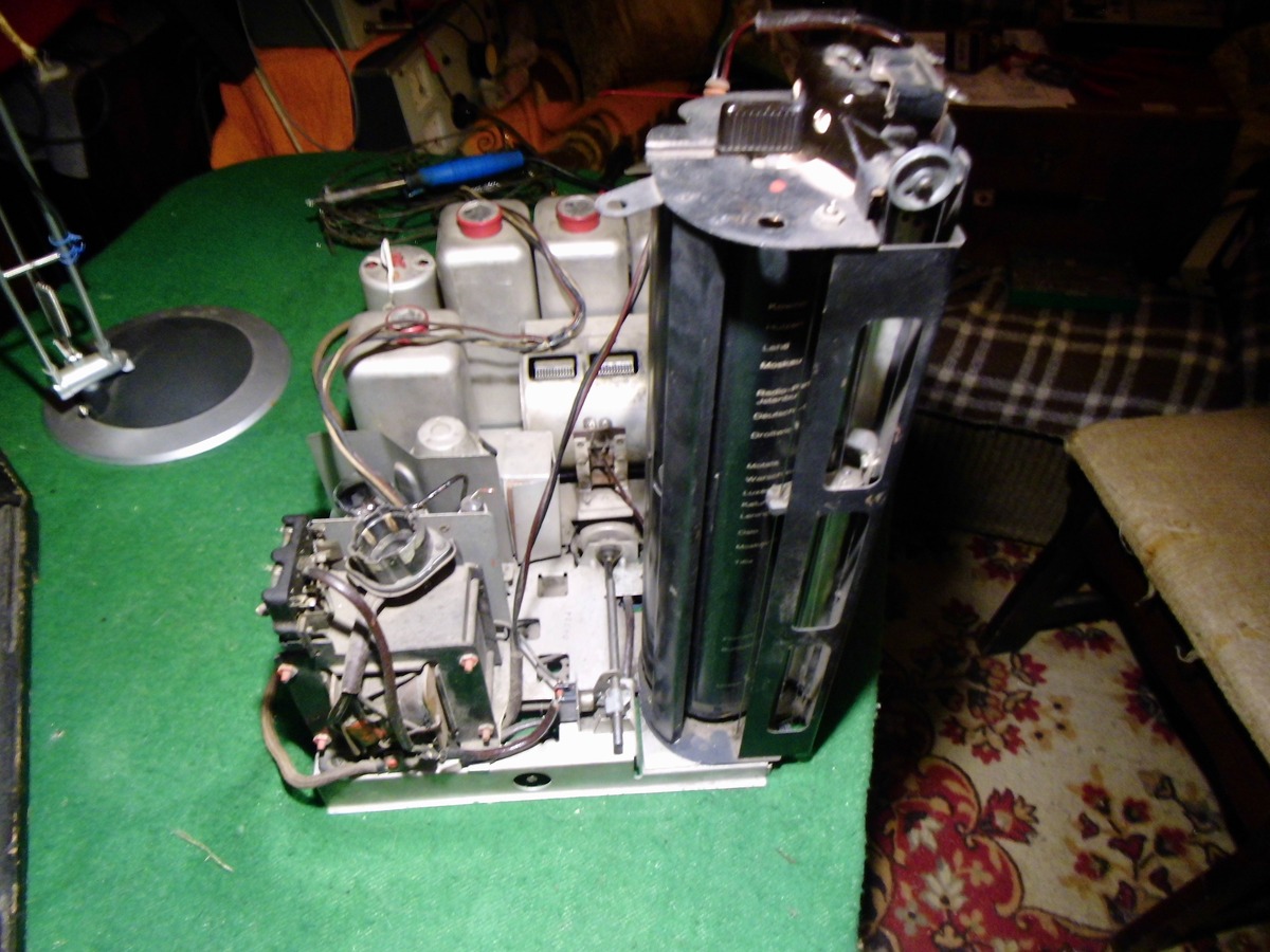

Für Genießer die Seitenansicht der Baugruppe. Mehrere Potis sind zu
sehen, und dann gibt es eine irre mechaniche Konstruktion: Eine
Außenachse mit einem über ein 90° Umlenkgetriebe betätigten
Spannungsteiler ("FEBANA- Schalter"), die Innenachse dreht ein
Feinstellpoti, und kann außerdem noch über Zug/ Druck einen
Schalterleiste betätigen.
In einige Potis hat schon jemand ein Loch zum EInsprühen von
Kontaktmittel oder Öl gebohrt.
Das allerdings mache ich auch, weil man sonst nichts machen kann- die
Potigehäuse sind dicht geschlossen.
Aber nur reingebohrt, nicht entgratet- so ist das unsaubere Arbeit.
Übrigens bohrt man auch nicht mit einem Bohrer einfach so rein- da muß
eine passende Hülse auf den Bohrer, daß dieser nur die Gehäusewand
durchbohren kann, sonst ist das Innenleben hinüber !
Und das hier ist der Horror, das sieht man selten- Was ich nicht schon
beim Tausch der Transis entdeckt habe: Ein Poti ist kaum noch zu
erkennen, da hat jemand mnit einem Schraubenzieher und Hammerschlägen
drauf das Potigehäuse total zur Sau gemacht.
Das Gehäuse ist gleich dem vom Poti darüber !
Immerhin ist noch Funktion da, aber es setzt beim Drehen aus, und
überdreht, die Anschläge sind platt.
Vielleicht wollte der "Techniker" die Verstärkung durch Vergrößerung des
Drehwinkels erhöhen...

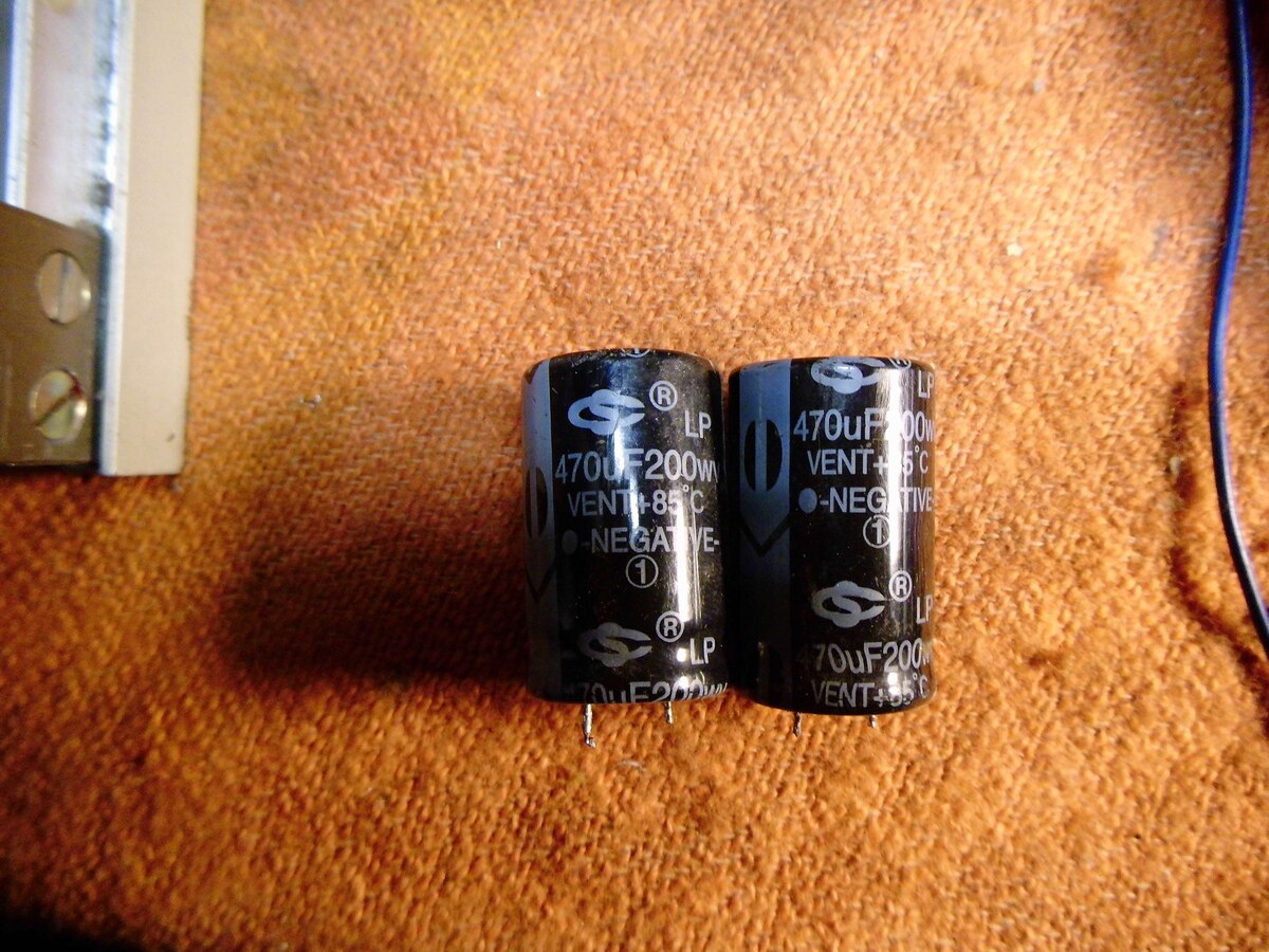

Ich habe noch ein Foto der Elkos angehängt- merkwürdige Bezeichnung:
"470µF, 200WV"
Ist bestimmt "für eine Stromspannung von 200 Watt Ihr Volt", oder ?
Und Foto aller 3 OGs- bei einem der großen Kisten fehlte leider
Grünfilter und Deckel, muß ich nachfertigen, aber wenigstens die
Plexiglasscheibe mit der seitlich beleuchtbaren Skalenteilung ist noch
drauf.
Fertig bin ich übrigens noch lange nicht- es sind ja noch jede Menge
PVC- Schlauchstücke auf den Beinen der Transis zu entfernen, aber zum
Glück in den gesteckten Baugruppen (Netzteile) und den Einschüben. Dort
allerdings ist es ja aufgrund der gedrängten BAuweise kritisch.

Ich habe mal ein Foto von einem  Poti mit Kohlepimpel (so hießen die
Dinger)  angehängt.
Im Radio "Beethoven", DDR, 50er Jahre.
Diese Potis kratzten nicht, aber die Messingnieten an den
Schleifbahnenden rissen gelegentlich- aufgrund Alterung von Messing,
oder Aufquellen des Hartpapier- Grundplatte durch jahrzehntelange
Luftfeuchtigkeits- Wirkung war ursächlich.

Ich war eben draußen, habe erst mal den "Oszillografen- Wagen" stabiler
gemacht.
Rolltische gibt's, Labortische, jede Menge bei Ebay und anderen
Plattformen, aber die billigen Ausführungen sind von der Ausführung her
ungeeignet (Geländer drumherum), und die meisten würden schon bei den
beiden Oszis oben zusammenbrechen.
Die Rolltische in sehr stabiler Ausführung kosten richtig Schotter ! 750
bis über 1000 Teuro.
Also erst mal den bisherigen etwas aufgemotzt.
Nun kann ich mir die Kisten ranziehen, wenn ich sie brauche.
Funktionieren tun erst mal alle 3 OG's.
Die Wartung der Baugruppen wird noch viel Zeit und Geduld kosten.
