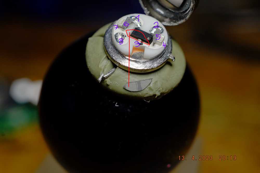

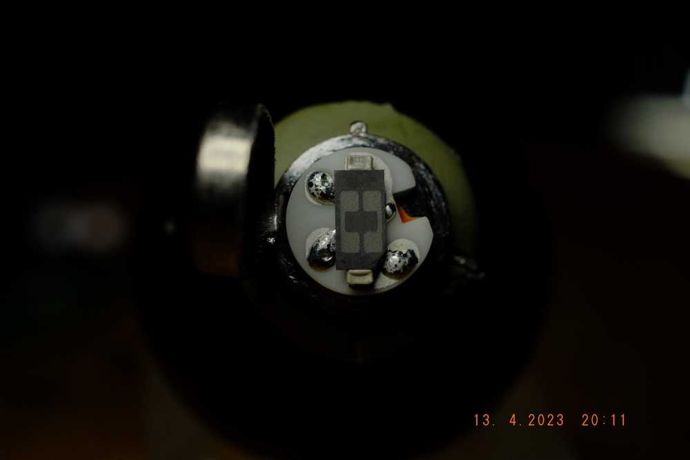

ich habe unter dem 3-beinigen pir-sensor(passiv infrarot-sensor) eine
kolonie thripse-insekten gefunden (gewitterfliegen, bei uns "gnut"
genannt), die möglicherweise einen kriechstrom verursacht haben. diese
habe ich entfernt und mit backofen-silikon-fett den spalt zur
leiterplatte aufgefüllt. und einen haupt-elko habe ich getauscht. nunja
heute nacht(regen) war ruhe, davor nicht wirklich. vielleicht die
empfindlichkeit.

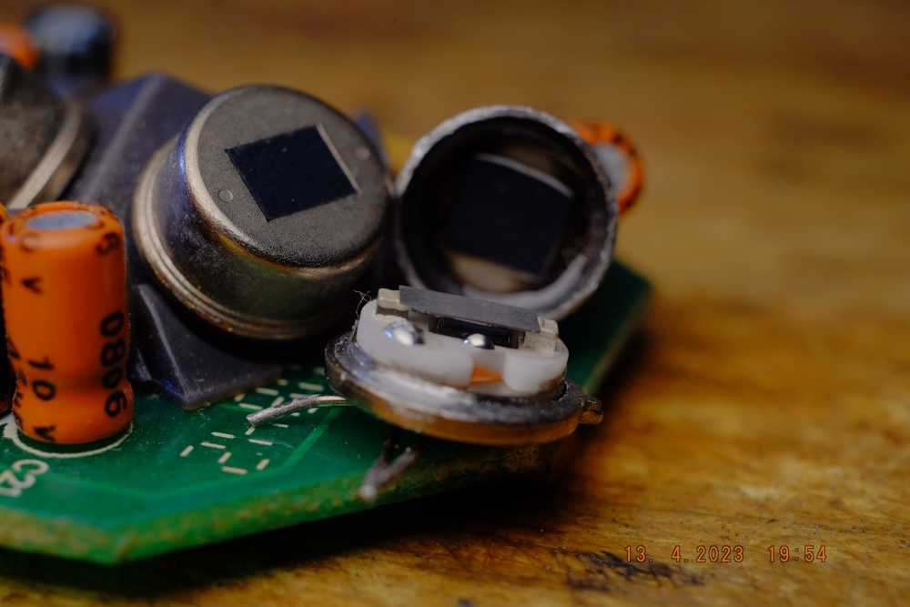

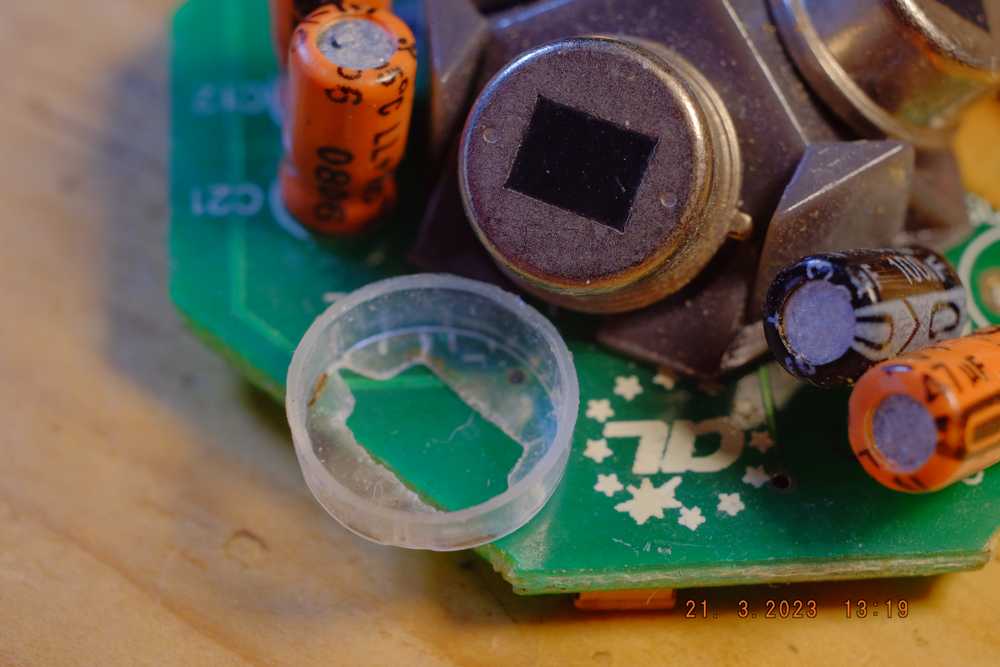

jetzt zum eigentlichen : da war direkt auf dem pir-sensor eine flache
plastikkappe (flache miniwanne) angebracht, das infrarot der
fresnellinsen mußte da durch. die kappe ist ca 1mm stark, ziemlich klar,
recht hart und leider ohne recyclingcode. man könnte denken: eine
verkaufsschutzkappe, glaube ich aber nicht. diese plastikkappe war nun
vor dem pir-sensor-fenster(rechteckig) und spitz zu den seiten hin
(fokuspunkte ?) bröselig geworden, kristallin undurchsichtig und hatte
löcher durch herausgefallene bruchstücke (im miniformat). dieses
schadensbild also nur durch strahlung. und klar auch da waren ein paar
thripse. ich habe das bröckelige nicht dokumentiert sondern rausgerieben
(haptische prüfung), sry.
die bilder sind von einem anderen bewegungsmelder mit sehr ähnlichen
sensoren und eben der besagten plastikkappe.
welche funktion hat diese kappe gehabt ?

von Carypt C. (carypt)
wenn ich es recht überlege, werden doch vom pir-sensor keine mehrfachen
pixel ausgelesen, sondern eben nur 1 pixel. also die
gesamtwärmeeinstrahlung der unpräzisen fresnellinsen wird in einen
meßwert umgewandelt. und dann wird der zeitliche verlauf, also die
änderungen dieses meßwertes ausgelesen um den lichtschalter zu triggern.
jetzt frage ich mich auf welchen faktor dieser meßeinrichtung der
empfindlichkeitsregler einwirkt, auf die verstärkung des
pir-sensorwertes oder auf die langzeitwertbildung der wärmeänderungen.
(ob vielleicht ein kondensator schnell oder langsam mit dem sensorwert
geladen wird.)
jedenfalls hat der bewegungsmelder bei dauerregen gut funktioniert,
jetzt bei trockenheit geht er dauernd an und aus. die empfindlichkeit
ist auf unterste stufe.
sollte ich ein oxidiertes kupferplättchen(folie) oder besser plexiglas
vor den sensor kleben. oder schwarzes isolierband, kaptonband, tesafilm,
cd-kunststoff, cd-hüllen-kunststoff , ein stückchen flexscheibe,
duct-tape, silikon, eierschale, gips oder ... ???
uff, danke für die erste reaktion, )
mein bewegungsmelder (bwm) funktioniert am tage gut, nur leider nachts
blinki-blinki. ich werde mal versuchen einen weiteren widerstand an den
sensorempfindlichkeitsregler anzufügen. ob hier die plastikkappe etwas
brächte ?
dann war noch die rede von einem fensterdiskriminator in der
pir-sensorauswertung, könnte sein ist im sensor mit verbaut. welche
werte dann da wo verändert werden können (time-, sensor-, lux-regler)
ist mir schleierhaft.
der größere sich bewegende gegenstand ist auch bei tage vorhanden , nur
stört er dann nicht. merkwürdig, erniedrigend.
ich habe mich erneut durch einige bewegungsmelderthread gelesen, da
wurden dann meist netzteilkondensatoren getauscht, auch mal ein µC,
sowie elkos, oft funktioniert garnichts davon.
allerdings weiß ich nicht einmal wirklich was in dem pir-sensor drin
ist, ich werde mal einen aufmachen müssen. ansonsten scheint dies ein
gute erklärung :

von Michael B. (laberkopp)
Fresnel-Linse für Infrarot.
Sorgt dafür, dass bewegende Wärmepunkte abwechselnd auf die 2
wärmeempfindlichen Stellen des PIR geworfen werden, damit das Ding
Bewegung erkennt.
also Michael , ich habe doch oben in den bildern diese besagte
plastikkappe abgebildet, das ist doch keine fresnel.
desweiteren funktioniert der bwm am tage gut, heißt: er erkennt wenn
jemand heißes durch den erfassungsbereich schreitet und schaltet
ordnungsgemäß die lampe ein. der ldr ist ein led oder phototransistor.
also eigentlich funktioniert das ding, nur nachts löst er dauernd aus
(leuchtet so lang wie gewünscht, geht dann aus, und leider gleich wieder
an. entschuldigung, das blinkiblinki ist hier verwirrend.
die frage bleibt : welche funktion hatte die plastikkappe ?

@Helmut H,
es geht mir nicht um die fresnellinse, sondern eine dahinter, vor dem
sensor gelagerte plastikkappe, die anscheinend durch teilabschattung als
verstärker wirkt. es gibt 2 bilder dazu. und auch sind mir die
radar-bewegungsmelder bekannt.
jetzt habe ich mal den 3-poligen pir-sensor aufgemacht. es siehet nicht
nach plastik-sensorik aus. das dünne plättchen ist mir natürlich
zersprungen und zeigt anstatt der 2 u-hs unten wohl nur zweigeteilte
beschichtung , die ursprüngliche lage der unteransicht ist
eingezeichnet. es siehet auch nicht nach einem operationsverstärker aus,
sondern eher nach einem impedanzwandler wie in elektret-mikrofonkapseln
aus, wobei ich mich natürlich irren kann.
ich kann mir auch denken , daß die zwei würfel an den seiten des dünnen
plättchens für piezo verantwortlich wären. und die anordnung der
beschichtung des plättchens läßt mich eine 4-pixel auflösung vermuten,
ich weiß nicht wie man es interpretiert. die weiße trägersubstanz
scheint keramik zu sein.
ich habe die empfindlichkeit mit einem kleineren paralellwiderstand 300k
weiter veringert, daß es momentan ruhig gut ist, aber es ist auch nicht
ganz trocken draußen.
Carypt C. schrieb:
> das dünne plättchen ist mir natürlich zersprungen
Na ja, Bild 2 zeigt es ja noch.
Warum wirst du nicht Märchenschreiber ? Deine Phantasie ist unbegrenzt,
wie man auch an deinen anderen Beiträgen sieht, 500 Seiten bekommst du
schnell voll, und Realitäten spielen bei deinen Elaboraten
offensichtlich keine Rolle.
Übliche PIR haben nur 3 Pins, nicht 8 wie dein geöffnetes mit dem SOT23
drin.
es sind keine 8 pins, sondern auch nur 3, es gibt aber die schon mal
angezeichneten 8 kontaktstellen. wobei von 3 bis 8 das sensorelement
durchlaufen.
da man von dir ja nun auch keine information bekommt sondern manchmal
nur übles geätze, bleibt mir nur die interpretation und vermutung.
wofür sind die klötzken unter dem länglichen plättchen ?
