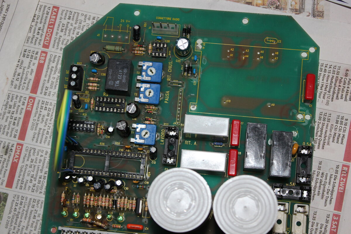

Ich habe seit längerem Probleme mit einer Torantrieb Steuerung der
Italienischen Marke Fadini Elpro 13. Die Steuerung bei uns im Haus ist
noch vom Vorbesitzer und jetzt seit mehr als ca. 20 Jahren im Einsatz.
Es gab mit der Steuerung immer wieder Schwierigkeiten, beispielsweise
reagierte diese nicht sofort auf die Fernsteuerung, manchmal ging das
Tor nicht auf, ich habe das auf das Alter der Steuerung geschoben.
Nachdem ich aber die Fernbedienung repariert habe und aus Neugier den
Deckel des Gehäuses geöffnet habe, sah ich, dass hier jemand vor langer
Zeit unsachgemäß gearbeitet hatte. So wie es aussieht wurde damals ein
Kurzschluss ausgelöst.

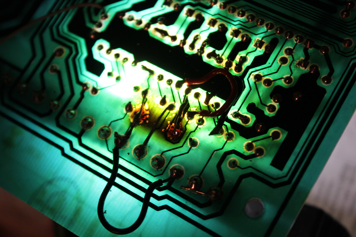

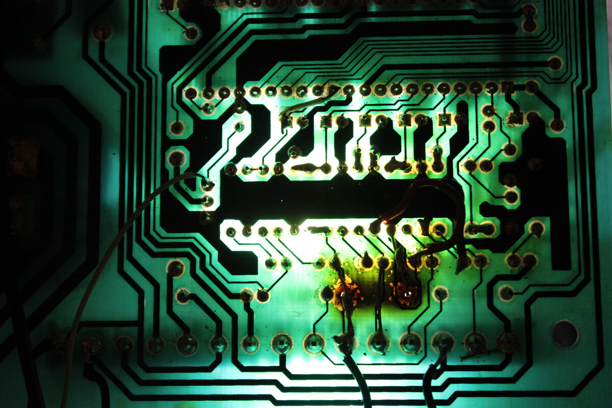

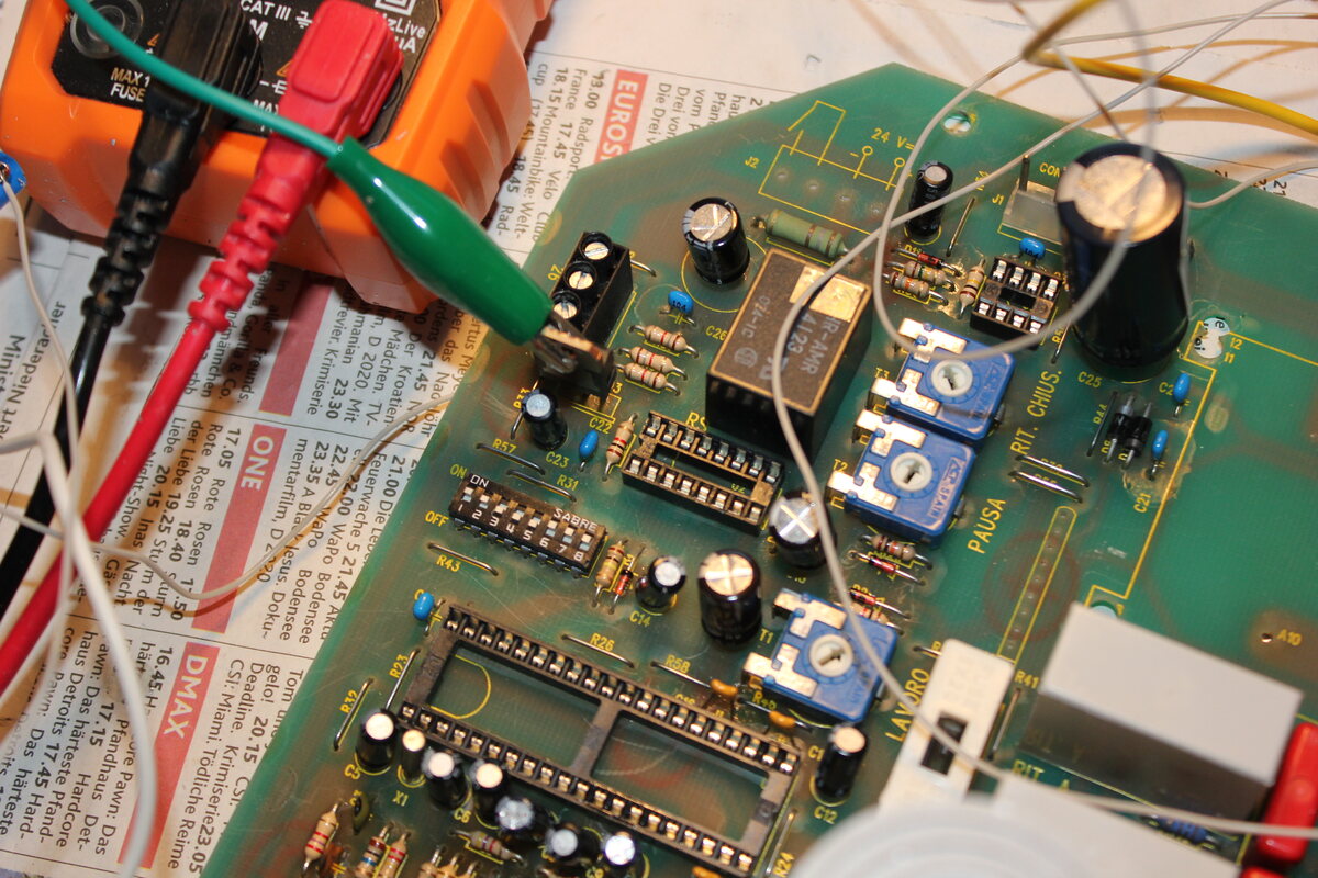

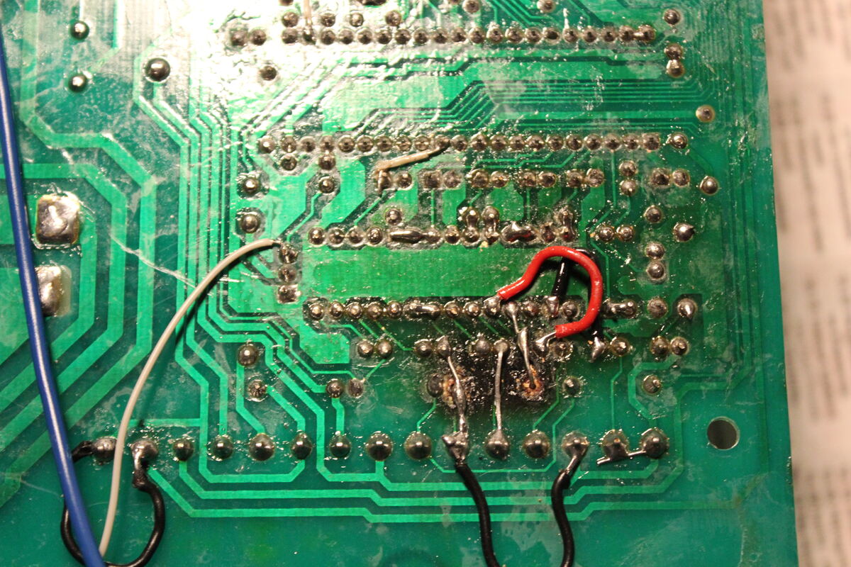

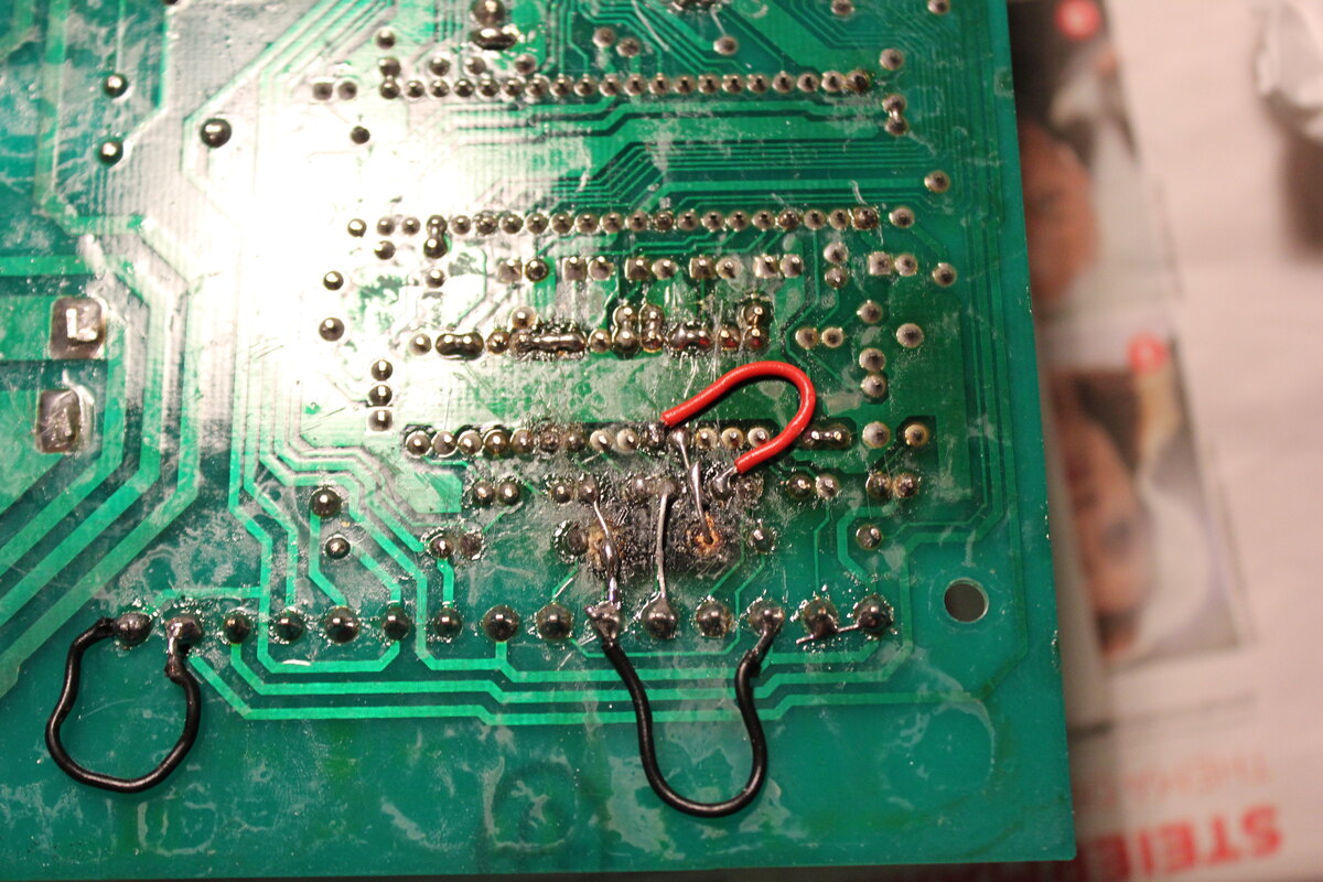

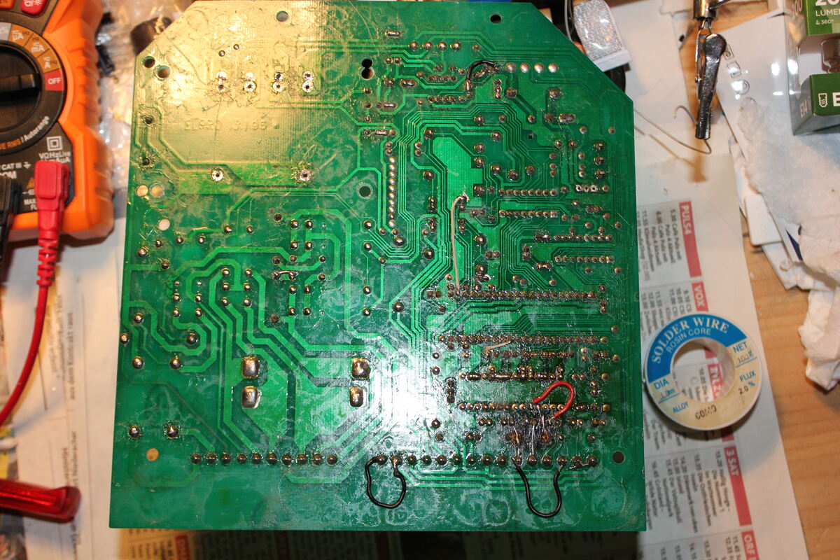

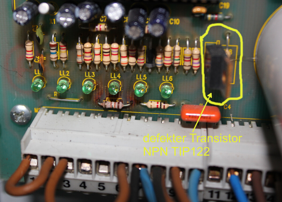

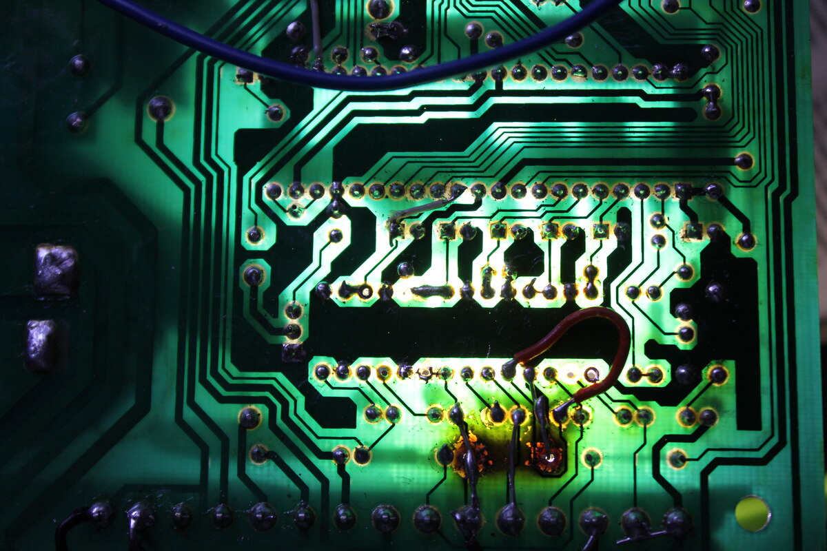

Zur Platine:

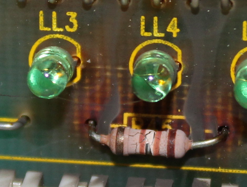

Eine der Sicherungen wurde getauscht, das erkenne ich daran, da nur
diese einen anderen Hersteller hat. Mir fiel sofort der durchgebrannte

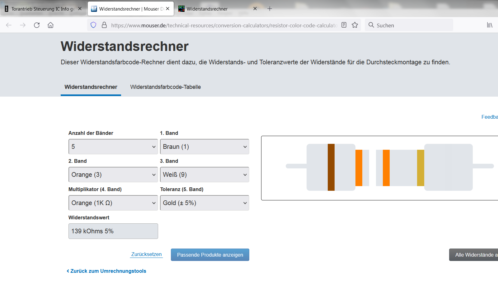

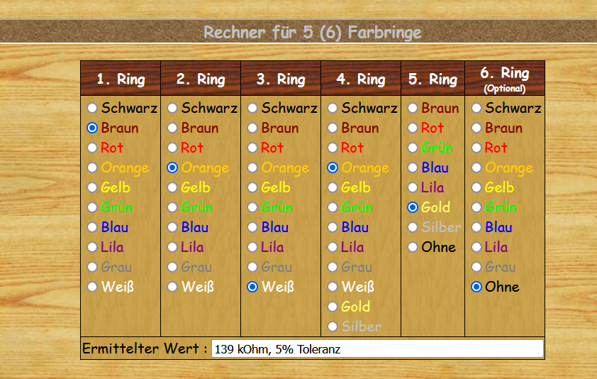

Widerstand und der beschädigte IC auf. Bisher habe ich den Widerstand
getauscht, dieser soll 139 kOhm haben, der alte hatte noch 1kOhm,
übrigens waren die Leiterbahnen durchgebrannt, so das dieser überhaupt
keinen Kontakt mehr hatte.

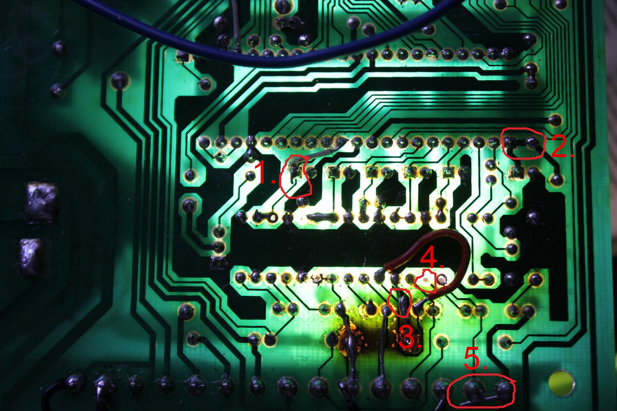

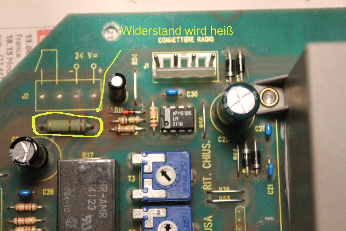

Des weiteren habe ich alle Dioden kontrolliert, eine davon war defekt,

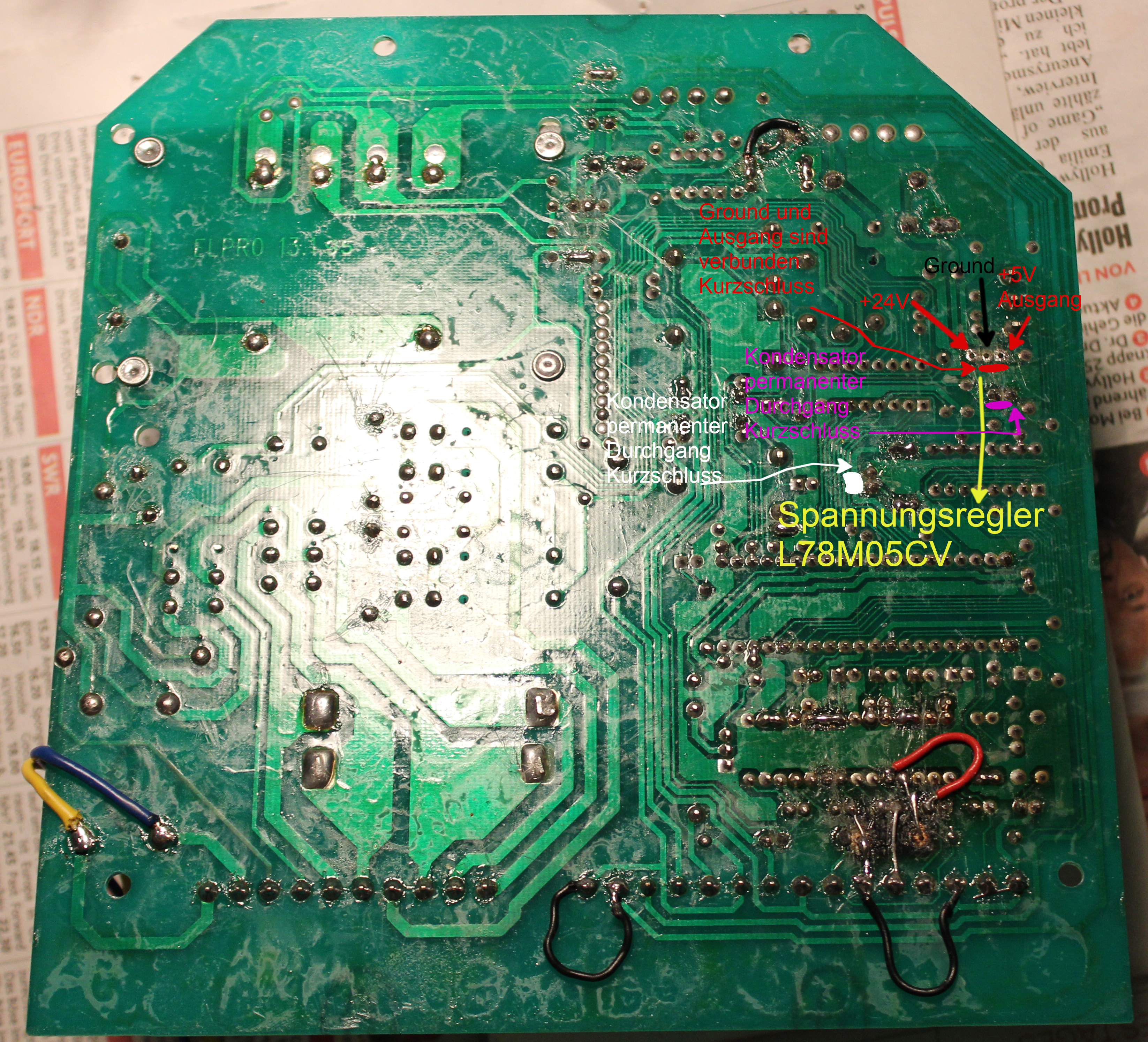

nämlich eine 1N4148. Bevor ich die Schaltung aus dem Gehäuse ausgebaut
habe, fiel mir auf, dass der obere Widerstand, (siehe Foto) so warm
wird, dass man sich die Finger brennt. Ich fand heraus das dort ein
Spannungsregler ist, L78M05CV dieser soll 5V ausgeben. Eingangsseitig
bekommt er 24V. Doch hier gibt es einen Kurzschluss, denn wenn der
Regler eingelötet ist senkt er Eingangsseitig die Spannung von 24V auf
2V und auf dem Ausgang kommen gerade 284mV raus. Ich habe nun den

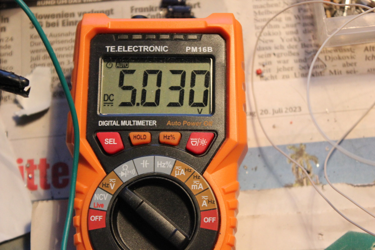

Spannungsregler ausgebaut. Wenn der Regler ausgelötet ist, piepst mit
dem Multimeter der Ground Kontakt und der Ausgangskontakt des Reglers,
die Eingangsseite und der Ground piepsen nicht. Der Widerstand wird
jetzt nicht mehr heiß, dafür aber unten der kleine Kondensator mit 10µf.
Das wundert mich nicht, den hier piepsen mit dem Multimeter auch beide
Pole. Momentan habe ich als Test den unteren NPN Tr. ausgelötet und
geprüft, dieser ist auch kaputt, ich muss erst einen bestellen. Übrigens
werde ich die obigen Chips auch tauschen, nachdem hier schon so viel
defekt war. Hierbei handelt es sich um einen LM311N (DIP8) und einen
ULN2003A (DIP16).
Meine Frage an die klugen Köpfe dieses Forums ist, ob irgendjemand hier
Informationen über den unteren Chip hat. Ich habe leider schon das ganze
Internet abgesucht und kein Datenblatt gefunden. Somit weiß ich nicht
mal die Belegung des ICs.

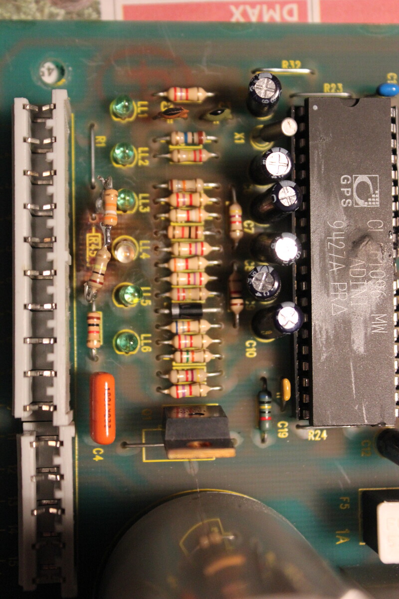

IC Daten: (DIP40)
Logo des ICs: GPS, CLA61096  MW
FADINI
9427A PRΔ
Wenn mir da jemand weiterhelfen könnte, wäre ich sehr dankbar.

von Jens M. (schuchkleisser)
Der Fadinichip ist entweder spezielle Hardware oder mit spezieller
Software drin, also nicht ersetzbar.
Du brauchst einen neuen Antrieb (oder musst die komplette Elektronik
ersetzen)...

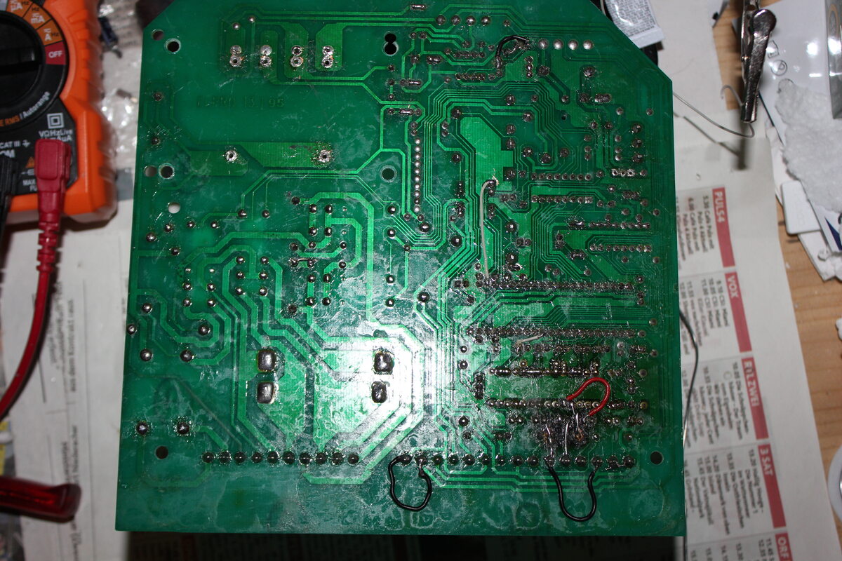

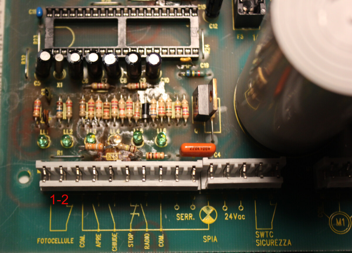

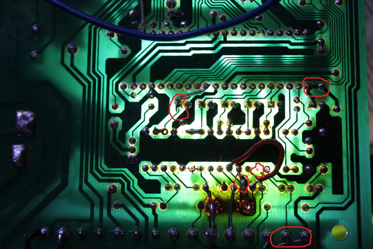

Rueckseite.png 15 MB
.. echt jetzt?
du solltest auch den Schnodder von der Rückseite weg putzen (bild
Rep_kontakt.jpg). Son Zeugs kann den elektrischen eigenschaften nicht
zutäglich sein.

Ja, ich wollte das genau erklären und habe das mit Gimp editiert.
Ok, habe schon versucht das Ganze zu reinigen, jedoch ist das hier nicht
so einfach, da das ganze in die Platine gebrannt ist.
> GPS
hat nichts mit der Satellitennavigation zu tun, das war die englische
Plessey
https://en.wikipedia.org/wiki/Plessey#UK
GEC Plessey Semiconductors (GPS) was purchased by Mitel Semiconductors
of Canada in 1998.
https://www.radiomuseum.org/dsp_hersteller_detail.cfm?Company_id=20453

Ein Gate-Array, Plessey shortform Katalog 1990/91

> Das ist ein programmierter Mikrocontroller.
Nein ein kundenspezifisch programmiertes Gate-Array, das bekommt man
höchstens noch aus einer Schrottplatine, wenn man eine findet.

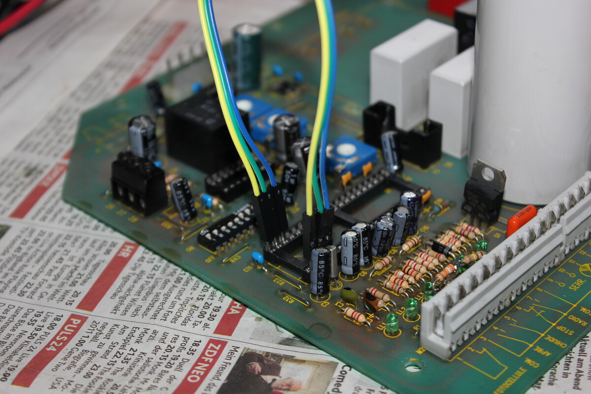

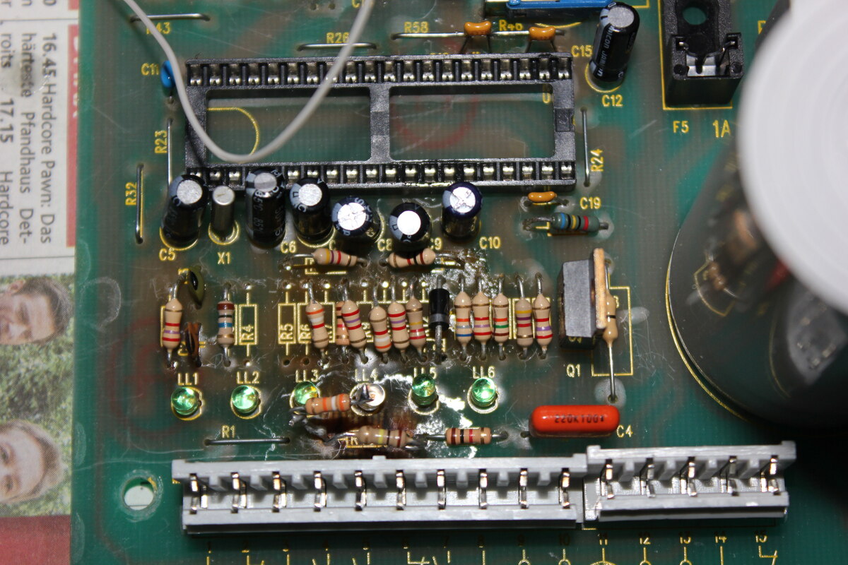

von Stefan F. (stefan321)
inzwischen habe ich mich wieder mit der Steuerung befasst.
Ich habe die Bauteile, die ich bestellt habe bekommen.
Nun habe ich den Transistor getauscht, alle Kondensatoren ausgelötet und
getestet mit dem Ergebnis, dass zwar bei einigen die Werte nicht mehr
passten, aber den Kurzschluss habe ich noch immer nicht gefunden.
Sicher ist, dass der Trafo hinüber ist, den auf der Sekundär Seite gibt
es keinen Widerstand, bei der Primärseite sind es 89 Ohm. Der Trafo soll
laut Datenblatt 2 mal 12V~ ausgeben.
Das beste kommt noch: ich habe mal die Feinsicherungen kontrolliert und
festgestellt, dass die Person den Schaden verursacht hat eine 1,6 A
Sicherung bei 0,5 A verwendet hat. Diese habe ich jetzt gegen eine 0,5 A
getauscht.
Die IC Halterung des Mikrocontrollers habe ich auch getauscht, dabei
habe ich festgestellt, dass wenn der Mikrocontroller nicht im Sockel ist
der Kurzschluss beim Spannungsregler nicht mehr vorhanden ist.
Kann das am Mikrocontroller liegen oder liegt es an etwas anderem?
Mittlerweile bin ich mit meinem Latein am Ende…
Ich hoffe, dass jemand eine Idee hat.
Lg. Stefan
Hallo, hier sind die Fotos von der Platine im aktuellen Zustand.
Ich habe festgestellt, dass der Kurzschluss schon vorhanden ist, wenn
ich den ersten Pin mit dem Steckverbinder verbinde.
und wie sieht die Unterseite aus?

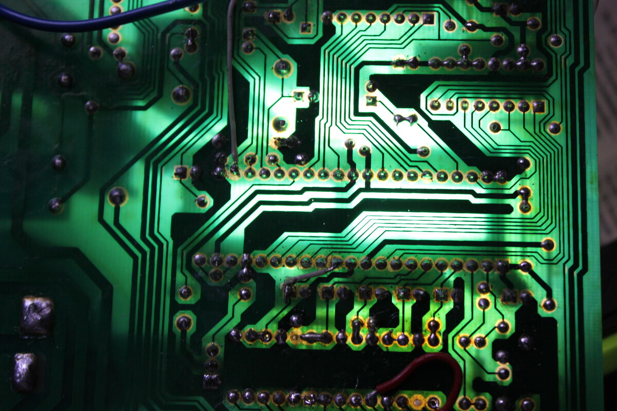

Hallo, hier ein paar Bilder von der Rückseite.
von Thomas S. (Firma: Chipwerkstatt) (tom_63)
Kannst Du bitte mal die Platine 'penibelst' sauber machen? - Mit
Isopropanol, oder Kontakt WL?
Die schaut aus ... zum wegwerfen.
Mach mal sauber!
> Mach mal sauber!
Nun, wie bereits erwähnt, bin ich bereits mit einem Kontaktreiniger und
einem speziellen Platinenreiniger Spray drüber gegangen. Doch das ist
hier regelrecht eingebrannt, wenn ich nicht mehr an der Platine löten
muss erfolgt die finale Reinigung.
Zum Problem:
Ich habe nun einen passenden Trafo an der Platine per Draht
angeschlossen und eine Messung vorgenommen. Spannungsregler eingesetzt
und nun gibt die Platine ohne dem 40 poligen Mikrocontroller +5V aus und
kein Bauteil wird warm. Dies bestätigt nun endgültig meine Vermutung,
dass es nicht am Mikrocontroller liegt. Ich denke auch, dass es nichts
mit den DIP Halterungskontakten zu tun hat. Ich glaube eher, dass der
Fehler im unteren Sektor liegt, wo die ganzen Widerstände eingelötet
sind…
Hat jemand eine Idee, wie ich diesen Fehler finden kann?
Lg. Stefan
von Nevs (noname_user)
https://www.mikrocontroller.net/attachment/613722/Rueckseite_2.JPG
https://www.mikrocontroller.net/attachment/613721/Rueckseite_1.JPG
So wie die Platine unten drunter ausschaut brauchst du hier nicht weiter
fragen, die Erklärung sieht man eigentlich schon optisch = zerbastelt!
Oder kannst du dafür deine Hand ins Feuer legen dass das Gemurkse da auf
der Unterseite korrekt ist? Da sind mehr als nur 1 Zinnbrücke zu sehen,
nur ob es daran liegt kann man nur testen mit ordentlich wider
herstellen durch Löten.
Ein Foto ohne Gegenblendlicht würde vllt. etwas helfen.
Unwichtig schrieb:
Ich habe hier sicher nichts zerbastelt, wenn Du sinnerfassend gelesen
hättest, würde Dir auffallen, dass das Problem schon vorher bestand.
Welche Zinnbrücken? Hier gibt es keine. Ich habe die Led 4 getauscht, da
diese von dem Kurzschluss komplett verkohlt und defekt war und habe um
die Verbindung stabiler zu machen die Beine der Led verwendet.
Bei dem Widerstand bin ich ebenfalls so vorgegangen, da es dort gar
keine Verbindung mehr gab, den die Lötstellen waren komplett verbrannt.
Zu den Drahtbrücken, die schwarzen Drähte kommen nachher wieder weg, die
sind da nur temporär um die Sicherheitsfunktion der Platine zu
überbrücken, sonst könnte ich sie nicht testen. Ich habe alle
Leiterbahnen korrekt verbunden, dafür lege ich in der Tat meine Hand ins
Feuer!
Wie gesagt, bin ich für sinnvolle Vorschläge weiterhin gerne offen!
Ps. Ein besseres Foto kann ich gerne hochladen.

Ich habe nun als letzte Bauteil Kontrolle die unten eingelöteten
Widerstände kontrolliert und diese sind alle in Ordnung, dabei haben
sich gleich zwei Lötstellen verabschiedet. Vermutlich, da hier die Hitze
recht stark war vom Kurzschluss. Macht nichts, dass kann ich reparieren.
Hier sind ein paar neue Fotos, ich habe mit einer starken Taschenlampe
die Platine beleuchtet, damit man die Leiterbahnen besser sieht.
Hat jemand eine Idee was ich sonst noch kontrollieren soll?
Lg.

Was mir aufgefallen ist:
auf dem Bild "Widerstände" sind anscheinend einige Widerstände auf einer
Seite rausgelötet. Ich vermute, das hast du gemacht um Fehler
einzugrenzen. Man kann auf dem Foto aber nicht genau erkennen, ob. z.B.
R9 oben an R8 "dran kommt".  Da könntest du noch mal schauen.
Beim Bild "Rückseite" sind ein paar SAchen, die überprüfenswert sind ..

Ich poste jetzt mal ein Bild, Rückseite_R45, dort sieht man den R45
(139kOhm) Widerstand und dessen Leiterbahn.
Die markierten Bereiche von dem User Wegstaben V habe ich auf dem Bild
(Rueckseite-markiert_ed) nummeriert und erkläre ich wie folgt:
1. Diese Verbindung ist korrekt, ich habe sie deshalb gelötet, da ich
mit der Durchgangsprüfung festgestellt habe, dass die Lötstelle dort
keinen Kontakt hatte.
2. Dort habe ich nichts verändert, Originalzustand, Durchgang vorhanden.
3. R45 (139kOhm) ist korrekt verbunden
4. Abgebrochene Lötstelle, diese hat sich verabschiedet, als ich die
Widerstände kontrolliert habe, ist wieder repariert.
5. Diese Brücke ist nur Temporär, um die Sicherheitskontakte zu
überbrücken (Kontakt Fotozellen 1-2), siehe Foto Kontakte.

> verbunden ist, alle anderen Pins sind ok.
Soso, wenn man an der DIP-Fassung Pin20 und 40 verbindet tritt also
ebenfalls ein Kurzschluss auf!  Verblüffend!
Erläutere doch bitte noch einmal kurz die daraus abgeleitete
Schlussfolgerungen.
Selbstverständlich! Eine klar logische Analyse.
Zweifellos, es kann nur an der Hitze beim Kurzschluss gelegen haben!
Woran auch sonst?

> Also Pin1 mit Pin40, Pin 2 mit 39, 3 mit 38.... Aha!
Und das Bild Platine_2 ist nur ein Symbolbild um die Steckverbindungen
zu demonstrieren.
> Ja, das sagt natürlich so einiges! Allerdings nicht in Bezug auf die
> Schaltung.
> Stefan F. schrieb:
>> Ich konnte den Kurzschluss nun genauer eingrenzen...
>> ...er tritt nur auf wenn bei dem
>> 40 poligen DIP Halter Pin 1 mit 21 verbunden ist und Pin 20 mit 40
> Schlussfolgerungen.
Das habe ich so nie behauptet. Wer genau lesen kann, ist klar im
Vorteil.
> Woran auch sonst?
Ja genau, aus diesem Grund!
Hat sie auch Verbindung mit dem Lötauge drunter? Auf dem Bild kann man
das nicht erkennen. Ok, eine offene Verbindung verursacht keinen
Kurzschluss, aber dennoch mal nachgefragt ...
Die Leitung ist mit viel Lötzinn geflickt. Dieser dicke Flicken hat
möglicherweise Verbindung zur benachtbarten drunter liegenden dünnen
Leiterbahn (diejenige, bei der der rote Draht eine weitere Flickstelle
darstellt)
von Tom K. (nextcc)
Stefan F. schrieb:
> Ich habe übrigens mit der Firma Fadini inzwischen Kontakt aufgenommen,
> die Mitarbeiter sind sehr hilfsbereit.
Einwandfrei! Dann frag doch dort auch gleich, ob die noch 139k
Widerstände am Lager haben...
Deine Logik kann ich nicht nachvollziehen.
Es geht nicht um den Widerstand, dieses Problem habe ich bereits gelöst.
39k und 100k Ohm in Reihe geschaltet, fertig.
Folgende Probleme sind noch zu lösen: Kurzschluss finden und beseitigen
und Ersatz des Gatearrays.
Ich habe nun um einen Schaltplan gebeten und gefragt ob sie eventuell
noch so ein Gatearray haben.
> darstellt)
Ja, da hast Du recht. Ich werde den R45 auf der Unterseite mit einem
Schrumpfschlauch isolieren, dass werde ich auch auf der Vorderseite bei
beiden Polen machen.
Ich habe nämlich gemessen, dass der Widerstand R45 24V erhält, es ist
also von Vorteil wenn die Kontakte isoliert sind.
Lg.
Was man damit zum Ausdruck bringen wollte: es gibt keinen
139k-Widerstand.
Der Wert ist nicht existent, muss also auch nicht ersetzt werden.
140k oder 137k gäbe es zumindest theoretisch.
Stefan F. schrieb:
> es ist
Es würde reichen, den evtl. Kurzschluss des Zinnblobs auf der anderen
Leiterbahn zu entfernen, z.B. in dem statt des Blobs ein isoliertes
Strippchen verwendet wird.
Die 24V-Seite muss nur isoliert werden wenn sie sich bewegen kann, aber
das ist sowieso Krempel weil es dann früher oder später zum Abbrechen
kommt.
Also jetzt so lassen und wenn es dann vielleicht wieder geht den ganzen
Flickschusterkrempel mit z.B. Heißkleber oder (Essigfreiem!) Silikon
verkleben, das isoliert und verhindert Bewegung.
von Joachim B. (jar)
Stefan F. schrieb:
> Ich erwarte mir wie gesagt nur ein paar Tipps.
dann hole alles Zinn runter und putze mal ordentlich, so sind deine
Bilder unbrauchbar.

Man muss bedenken, dass die Platine schon fast 30 Jahre alt ist.
Vielleicht gab es damals 139k Widerstände.
Das es diese Widerstände heute nicht mehr gibt, habe ich bei meiner
Recherche festgestellt, aber da die Ringe auf dem Widerstand diesen Wert
ergeben, habe ich diesen natürlich mit dem selben Wert ersetzt.
Siehe Angehängtes Foto vom defekten Widerstand Farbringe:
Braun, Orange, Weiß, Orange und Gold.
Ich habe es mit zwei verschiedenen Webseiten kontrolliert, siehe
Quellen:
https://www.mouser.de/technical-resources/conversion-calculators/resistor-color-code-calculator
https://www.dieelektronikerseite.de/Tools/Widerstandsrechner.htm
So bin ich auf den Widerstandswert gekommen.
Ps. Danke für deine Ratschläge, bewegen tut sich die Steuerung an sich
nicht, sie ist fest im Gehäuse montiert.
Werde es dann eventuell mit Heißkleber versiegeln.
Lg.
von H. H. (Gast)
Und Wolpertinger.
C. D. schrieb:
> hab nicht wirklich den Platz alles aufzuheben, aber Threads wie dieser
> schärfen mein Augenmerk. Und ich werde mich melden wenn ich gerade was
> an der Hand habe.
> DerSchmied
Danke, dass Du Dich gemeldet hast, ich schätze so etwas sehr.
Lg.
von Sebastian W. (wangnick)
Stefan F. schrieb:
> Angehängte Dateien:
Ich sehe auf dem Foto keinen weißen Ring. Der würde nicht zwischen die
beiden anderen passen.
Bei solchen Fehlerbildern, bei denen die Umhüllung des Widerstands
verglüht ist, sind die Farben zudem extrem schwer zu erkennen.
Insofern ist es meist sinnvoll, von einem Widerstand der E12- oder
zumindest E24-Reihe auszugehen.
LG, Sebastian
> LG, Sebastian
Ok, ich denke aber, dass es ein weißer Ring ist, wäre der Widerstand
sonst nicht in der Mitte Lila so wie das Gehäuse gefärbt ist?
Es ist übrigens so, als ich den Widerstand ausgelötet habe, ist die
ganze Farbe abgefallen.
Lg.
Stefan F. schrieb:
> wäre der Widerstand sonst nicht in der Mitte Lila so wie das Gehäuse
> gefärbt ist
Für mich sieht es mehr danach aus, dass in der Mitte die Glut die
Keramikhülle entfärbt hat. Denn die ersten drei Ringe haben immer
gleichen Abstand zueinander.
LG, Sebastian

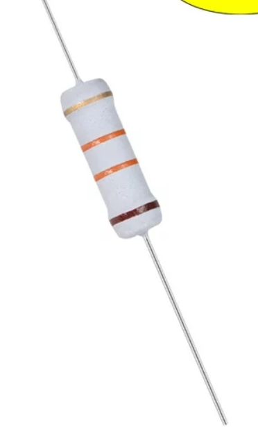

Laut dem Rechner wäre das dann ein 13k Ohm Widerstand.
Mir sind aber nur 12k Widerstände bekannt.
Übrigens ergab die Messung bei dem defekten Widerstand, dass er noch
1,2k Ohm beträgt.
Lg.
Hallo, habe gerade im Internet gesucht, dieser 13k Widerstand ähnelt
tatsächlich meinem, siehe Foto.
Lg.
von Dieter W. (dds5)
> 1,2k Ohm beträgt.
Das legt den Schluss nahe, dass der ursprüngliche Farbcode braun rot rot
gold war.
Nun gut, aber nach Rot sehen die Ringe für mich nicht aus. Ich würde
eher sagen, dass sie Orange sind.
Und meiner Meinung nach, ist der Widerstand durch die starke Hitze die
damals entstanden ist, defekt.
Also würde ich eher sagen, dass es eventuell ein 13k sein könnte.
Lg.
von Axel R. (axlr)
Haste mal überlegt, wieviel Spannung du auf solch einen "139K"
Widerstand geben musst, damit der am Ende SO aussieht? Schau Dir mal
die Platine im Umfeld an. Die ist komplett delaminiert. Das muss über
längeren Zeitraum richtig warm geworden sein, alles. Der Widerstand und
seinen tatsächlichen Wert bestimmt man, indem man aufs Umfeld
referenziert und kommt auf 100 Ohm oderso...
Das ist ne einseitige Platine. Da hätte ich schon längst mal n
Schaltplan aufgenommen und mir was als Ersatz für das GATE-ARRAY
> gold
eben das würde ich unterschreiben, 139k NIE
Ok, es wird dann wahrscheinlich ein 13k Ohm sein.
Ja mein Plan ist momentan, ein Ersatz Gatearray zu besorgen.
Ich werde dann mal die ganzen Felder auf dem Sockel durchgehen und
messen wo er die +5V bekommt.
Wenn ich ein neues Gatearray bekommen sollte, werde ich als erstes
natürlich im Spannungsfreiem Zustand feststellen, ob der Kurzschluss
wieder da ist.
Lg und danke für eure Antworten.
von H. H. (Gast)
Kann er als ahnungsloser Laie doch nicht.
von Axel R. (axlr)
H. H. schrieb:
naja - ich hab extra nix geschrieben: mein "URI" Tassenuntersetzer liegt
in der Firma. Hab heute mal Homo-Fize.
https://th.bing.com/th/id/OIP.YUBNU_xqdCejxjS0nu4I0wHaHR?rs=1&pid=ImgDetMain
Musste ich auch erstmal nachsehen. Aber der Widerstand hat n viertel
Watt oder n halbes?
U gleich wurzel aus P mal R? 0.5Watt x 139K ca. 69.500, wurzel aus
69.500 sind 263,63 Volt. Klar, wenn man da also Netzspannung draufpackt,
verheizt der n halbes Watt. So, wie der aussieht, müssten das mindestens
500-800V gewesen sein. grins..
Ich meins ja nicht böse, aber man muss sich doch die Zusammenhänge
einfach mal nur vor Augen führen und überschläglich davon aussgehen,
dass das keine 100te KiloOhm sein können, wenn das Teil da fast 'ne
Weissglut hintersich hat.
Wie kommst du denn da drauf?
Das sind 4 Ringe: verkohlt , verkohlt, verkohlt und vermutlich Gold.
Kann aber auch angelaufenes Silber sein. Einzig: die beiden mittleren
Ringe könnten gleich gewesen sein, der erste dunkler. Z.B. br-rt-rt-gd =
1k2, halte ich für wahrscheinlicher als br-or-or-gd = 13k.
Das weiße ist die Asche von der Stelle wo das Ding verglüht ist, und
139k ist und war nie ein Wert, selbst in E96 nicht. Was es früher auch
gar nicht gab, da war man mit 5% oder sogar noch mehr zufrieden.
Und nur weil man das in so einem Farben-Umwandler einstellen kann gibt
es den Wert nicht, vor allem wenn man die Ringe nicht mehr erkennen
kann.
Du kannst nur hoffen das du irgendwo ein Bild findest wo man die Farben
noch erkennen kann...
was befähigt dich dazu, langjährige Erfahrung?
13k habe ich fast nie in freier Wildbahn gesehen, 1,2k schon viele 1000
Male
1,2k ist die E12 Reihe und billig und häufig, erkläre warum man dort
einen 13K einsetzen muss aus der E24 Reihe.
Jens M. schrieb:
> br-rt-rt-gd =
ich auch
@Stefan
Der Weg ist der, mal hier revers Engiering zu betreiben. Von wo nach wo
welches BAuteil geht. Eventuel gibt es hier ja neben nochmals diesen
Schaltungsteil.
Das könnte ein Braun, Rot, Rot gewesen sein. Also 1,2K.
Wenn 12V und der zu einer LED ginge, dann wäre es plausibel.
Thomas S. schrieb:
> @Stefan
> Schaltungsteil.
Guten Abend,
erstmals zu dem Widerstand: hier liegen 24V an und nicht 12V.
Der Widerstand R45 ist zuerst mit der Masse verbunden und auf der
zweiten Seite mit der Diode, weiters geht die Verbindung dann zu dem
Öffner-Kontakt.
Neben dem Widerstand ist noch ein Widerstand, dieser beträgt 1k Ohm.
Ja, es sieht halt nach Orange aus, auf diesen Wert bin ich gekommen, da
ich gesehen habe, dass oben ein 220k R 2mal verlötet ist.
Silbernen Ring hat der sicher keinen, es haben alle einen goldenen Ring,
bis auf einen der hat einen roten (2%).
Trotzdem danke für eure Hinweise und danke Axel für deine Mühe, dass
nachzurechnen.
Lg.
Stefan F. schrieb:
> Guten Abend,
> Öffner-Kontakt.
Und ich vergaß zu erwähnen, dazwischen liegt noch die Led 5.
Mess doch mal diesen Widerstand.
Hallo, der Widerstandswert beträgt 1,2k Ohm.
Nach reiflicher Überlegung bin ich noch nicht sicher, ob es sich hier
tatsächlich um einen 1,2k Ohm handelt. Den auf der gesamten Schaltung
ist nämlich kein 1,2k Ohm vorhanden. Daher bin ich eher der Meinung,
dass es ein 13k Ohm sein könnte.
Ich werde das noch mit den italienischen Kollegen abklären.
Ich habe mal aus Interesse kontrolliert wie oft das Gatearray die +5V
bekommt, es sind mehrere Pins.
Werde nachher noch eine genauere Beschreibung mit den entsprechenden
Pins posten.
Lg.
In der Regel steigt der Wert abgebrannter Widerstände, denn da
verschwindet Material.
Und das es unwahrscheinlich sein soll das dieser Widerstand als einziger
diesen Wert hat:
Ich kann dir Geräte zeigen die haben unter 2400 Teile einen einzigen
6R19, einen 6k98, einen 27k4, einen 13k7. (Naja, kann ich nicht,
Geheimhaltung und so. Glaubs mir einfach.)
Das ist alles so gedacht und funktioniert.
Die Stücklistenmenge sagt also genau gar nichts aus.
Einzige Ausnahme wäre: wenn du feststellen würdest das die Kiste
mehrfach identische Ein- oder Ausgänge (oder sowas) hat und dieser eine
hat diesen Wert, die elf anderen die das exakt gleiche machen haben
einen anderen.
Das und nur das wäre ein Grund das Ergebnis der Messung und die
Resteraterei um die verkohlten Ringe anzuzweifeln.
@Stefan
Ich finde 6 stk. 2,7K Widerstände. Diese sollten alle auf ihre LED (LL1
- LL6) gehen. Wo der siebte 2,7K ist sehe ich nicht.
Was der 1,2K macht, sehe ich so nicht. Aber anscheinend nicht für eine
LED.
Mach mal etwas reverse engineering. Und bring den Plan hier rein.
So um den Bereich, der gelitten hat. Dann könnte man Prognosen
aufstellen, was passiert ist.
Wie kommst Du drauf?
Zu damaligen Zeiten war man froh, dass es E24er Reihe gab. Und da gibt
es keinen 13K.
Guten Abend,
erstmals möchte ich meinen Dank an alle aussprechen, die hier
konstruktiv Vorschläge eingebracht haben.
Das der Widerstandswert höher wird, hab ich auch schon mal gehört, ich
war mir hier aber aufgrund des Schadens nicht sicher.
Meine Sorge war halt, dass ich nicht einen zu kleinen Widerstand verbaue
und das die Schaltung dann noch einen Schaden davon trägt.
Ok, es hört sich alles schlüssig an, es scheint also wirklich ein 1,2k
Ohm zu sein.
Ps. Ich hatte bisher auch noch nie mit einem 13k Ohm zu tun, mit einem
12k Ohm schon.
Lg.
Thomas S. schrieb:
> @Stefan
Hallo Thomas,
es gibt auf der ganzen Schaltung insgesamt nur 6   2,7k Ohm Widerstände.
> LED.

Hallo geschätzte Foren Mitglieder,
ich hoffe, dass Ihr alle einen guten Start ins neue Jahr hattet.
Ich habe nun einen Schaltplan der Steuerung erstellt.
Ebenfalls habe ich mir einen Atmega32 gekauft.
Da die Probleme weiterhin bestehen, denke ich, dass doch das Gatearray
defekt ist.
Da ich jedes Bauteil überprüft habe, bleibt nur diese Möglichkeit.
Nun möchte ich das Gatearray gerne auslesen.
Der User Christoph hat einiges an Material über das Gatearray zur
Verfügung gestellt.
In einem Datasheet wird der JTAG Standard erwähnt (Siehe Bild).
Zur Verfügung stehen mir ein Arduino Uno, ein STK500 USB Programmer und
ein USB AVR Programmer (ISP 10 polig).
Einen JTAG Programmer könnte ich natürlich erwerben.
Mir gefällt die Idee von dem Herrn Thomas S. ,dass Gatearray mit einem
Atmega32 zu ersetzen.
Wäre es nun aufgrund des von mir erstellten Schaltplanes möglich, die
Pin Konfiguration für das Gatearray auszulesen?
Lg. Stefan F.
von Michael (Gast)
> defekt ist.
Nein, wirklich?
Nur weil dem schon fast die Eingeweide aus dem zerschmolzenen und
geplatzen Gehäuse quellen?
Wie überaus überraschend!
Und ich würde gerne aus dem Container mit der geschredderten S-Klasse
die Konstruktionsunterlagen extrahieren.
Haben wir beide wohl Pech gehabt.
Welchen Teil von 'Kaputt, tot, erledigt, hinüber, defekt, unrettbar
verloren' verstehst Du eigentlich nicht?
Man kann aus einem defekten Chip nix mehr Sinnvolles auslesen.
Der Chip ist, wie ich gerade nochmals oben angeschaut habe durch Blitz,
Überspannung oder Überlastung, andere Fehler defekt.
Er hat ein Loch. Wenn der Chip was ausspuckt, kannst Du nicht
sicherstellen was davon stimmt. Auch mehrmaliges Auslesen wird Dir (sehr
warscheinlich) unterschiedliche Ergebnisse bringen. Wenn er überhaupt
irgendetwas ausspuckt.
Einen Atmega32 huckepack da drauf und diesen 'richtig' füttern.
Den alten Chip natürlich entfernen / entsorgen.
Hubert G. schrieb:
> Eines muss dir auch klar sein, sollte mit der neuen selbstgebauten
> Steuerung  was passieren, das wer eingeklemmt wird oder so, bist als
> erster immer du schuld.
Danke für den Hinweis, dass ist mir natürlich bewusst.
Aber hier handelt es sich um eine private Steuerung.
Bezüglich des Schaltplanes, den Du hochgeladen hast: Hier sind natürlich
einige Sachen anders; es handelt sich hier um die Steuerungsversion aus
dem Jahre 1998.
Meine stammt aber aus dem Jahr 1995 und hier sind die LEDs genau so
verdrahtet, wie ich es eingezeichnet habe.
Ebenso verfügt die 1998er Steuerung über 3 Regler (Q3), meine nur über
2.
Das haben sie bei meiner Steuerung nämlich falsch beschriftet, der NPN
Transistor wird als Q1 bezeichnet und der Spannungsregler wird dann als
Q3 bezeichnet, Q2 gibt es auf meiner Platine keinen.
Außerdem bin ich mir nicht sicher, ob auf diesem Plan die LEDs
eingezeichnet sind, die Symbole sind so klein, dass ich es nicht genau
auf der Unterseite erkennen kann.
Ich habe ja keine Lichtschranken montiert.
Aber es gab eine Sicherheitsfunktion, die zum Schluss auch nicht mehr
funktioniert hat. Schaltete man den DIP Schalter Nummer 1 auf Position
1, so hat die Steuerung den Motorstrom gemessen, sodass wenn das Tor auf
ein Hindernis gefahren ist, der Motor wieder in die entgegengesetzte
Richtung gefahren ist.
Könnte der Atmega32 auch so etwas?
Lg. Stefan F.
Kannst Du die Platine bitte mal mit Kontakt WL (oder ähnlich) säubern
vom Flussmittel. Und dann das Bild wie 'Rückseite' nochmals mit der
hohen Auflösung einstellen.
Dann können wir nochmals starten. Der Atmega 32 reicht dicke. Der kann
alles war wir hier bräuchten. Theoretisch könnte auch ein Atmega8
vieleicht reichen. Aber der wäre knapp.
Hubert G. schrieb:
> Bei der Spannung an den Eingängen hat sich Thomas S. verrechnet, es sind
> 5,7V.
Da hast Du recht. aber etwas zuviel trotzdem.
> säubern
Ok, ich habe mir einen Kontaktreiniger besorgt und werde es nochmals
versuchen, ich habe es aber schon vorher probiert mit Alkohol, aber der
Schmutz ist in der Platine regelrecht eingebrannt.
Gut, ich werde dann demnächst ein neues Foto von der Rückseite posten.
Jens M. schrieb:
> Na prima, dann kennst du duch ja mit Interrupts, ADC, Statusmaschinen
> usw. voll aus.
> Ran, ran, frisch ans Werk!
Das ist ein Gate-Array, der Chip der kaputt ist. Nix interupt, Nix ADC!
Jens M. schrieb:
> Wie isses mit delay();? Davon dürfen in einem guten Arduinoprogramm
> nicht zu wenige sein,
Das ist noch immer ein Gate-Array, und nicht mehr. Noch nicht kappiert.
Lesen macht kluch.
Den Rest mit Timer, usw. erledigt die Umgebung, die auch dann wieder
intakt sein muss und wird.
Sicher kann man hier, dadurch, dass man nen uC nimmt die Steuerung
intelligenter machen, und z.B. wenn das Tor auffährt, und nicht in einem
bestimmten Zeitfenster den Endpunkt erreicht, automatisch per Mail
sofort der Techniker gerufen wird, der dann das Tor schmiert, sodas das
Zeitfenster wieder passt.
Jens M. schrieb:
> So ein Gatearray hat kein Programm das es abarbeiten muss, daher sind
> zwischen den Ein- und Ausgängen kaum Durchlaufverzögerungen.
Ich denke mal nicht, dass hier es sooo zeitkritisch ist. Auch das
Gatearray und dann evtl. Relais für Motor haben Schaltzeiten. Ich denke
dass ein Atmega dass locker hier wegsteckt.
Beispiel : Das Tor vom Zu-Zustand zum geöffnet -Zustand benötigt, sagen
wir mal 10 sek. Evtl. ist noch ein ein 2. Sensor verbaut, der meldet,
dass das -Tor nun am langsam-Sensor ist und nun langsamer auf die
Endposition fahren soll. Selbst daas, kann die Laufzeit von 2 ms
verschmerzen.
Desweiteren schätze ich mal, das der Motor selbst Endschalter hat.
von Hubert G. (hubertg)
Mich würde interessieren ob es hier jemanden gibt der so ein Gatearray
genauer kennt oder es vielleicht sogar noch programmieren könnte.
Mit dem Mega32 lässt sich der IC sicher ersetzen. Würde mir das auch
zutrauen wenn alle Hardwarekomponenten klar sind.
Würde es aus Sicherheitsgründen aber nicht mal für mich selbst machen.
Sucht mal nach "Kind von Garagentor eingeklemmt"
Passiert gar nicht so selten.
Diese Art von Gate Arrays wird nicht programmiert, sondern vom
Hersteller über die Metallisierungsmaske kundenspezifisch erstellt.
das soll also bedeuten, dass das Gatearray ohne Code funktioniert?
Also, es wird ja bei den Datenblättern sehr wohl von libraries und JTAG
gesprochen.
Bezüglich meiner Kenntnisse, manche Personen sind hier auch von sich
selbst zu überzeugt und glauben auch, dass sie die Besten sind…
Ich spreche meinen Dank an alle aus, die sich hier konstruktiv
einbringen.
Lg. Stefan F.
Stefan F. schrieb:
> das soll also bedeuten das das Gatearray ohne Code funktioniert?
Nein. das bedeutet es nicht - auch die Maskenerstellung erfolgt über
eine Codierung.
Stefan F. schrieb:
> Also es wird ja bei den Datenblättern sehr wohl von libraries
> gesprochen.
Ja, bestimmte Baugruppen und Funktionen konnte man sich damals
zusammenstöpseln - Zähler, Flipflops, Multiplexer...
> selbst zu überzeugt und glauben auch das sie die Besten sind…
Wenn man vor Jahrzehnten mal mit ähnlichen Dingen gearbeitet hat, dann
kennt man das halt.
Ok, interessant, danke für die Erklärung.
Bedeutet das auch, selbst wenn ich jetzt ein funktionierendes Gatearray
des selben Typs hätte, ich dieses gar nicht auslesen könnte?
Lg.
von H. H. (Gast)
Eine rote Null.
H. H. schrieb:
> Eine rote Null.
Ja in deinem Kopf, da hast du recht.
> gesprochen
Ja, hab ich jetzt erst im Detail gesehen - da ist das Datenblatt nicht
sehr genau, womöglich könnte man das sogar, wenn man die richtige
Entwicklungsumgebung dafür hat. Hab ich werde jemals gesehen noch davon
gehört.
Wenn du die Plessey-Entwicklungsumgebung besitzt und damit umgehen
kannst, dann vielleicht. Dieses ASIC ist kein verbreitetes Bauteil, das
dürfte hier niemand wirklich kennen.
Nachtrag: wenn man die Datenblätter genau durchsieht, dann steht da,
dass JTAG für den BIST (Built in self test) verwendet wird, eher nicht
für irgendwelche Programmierungen.

Vor 5mon postete der TO das Bild eines geplatzen, uralten Gate Arrays.
Vor einer Woche dann die Erkenntnis des TO: Das Ding ist wohl kaputt.
Seit 5 Monaten die gleichen Diskussionen und die immer gleiche
Erkenntnis:
Der TO findet kaum das heiße Ende vom Lötkolben.
Wie sollte der wohl in der Lage sein sowas zu reparieren?
In der Zeit hätte jeder halbgare Bastler eine komplette Torsteuerung mit
Arduino auf Lochraster aufgebaut.
Der TO ist genau da wo er vor 5Monaten war.
Was kaputt, keine Ahnung warum der Chip geplatzt ist und was sonst dabei
die Grätsche gemacht hat. Keine Ahnung was der tut, kein Verständnis des
Schaltplans und nicht den blassesten Dunst was nun zu tun wäre und wie
genau.
Immerhin hat er einen ATmega gekauft, weil das 'irgendwie' damit gehen
sollte.
Jetzt muß er 'nur noch' mit der nicht verfügbaren SW und der
unbesorgbaren HW den nicht vorhandenen heilen Gate Array auslesen und
