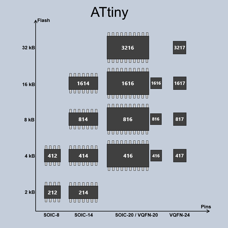

von Georg M. (g_m)
> SOIC
Ja, SOIC ist die bastlerfreundliche Variante. Die Industrie benutzt
vielmehr Quad Flat No Lead.

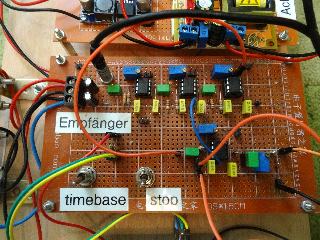

Ich verwende schon ewig Lochrasterplatinen mit runden Lötaugen.
Auch bei Schaltungen mit 50 oder 100 Bauteilen.
Der Ehrgeiz will es, dass es dann auch möglichst ohne Drahtbrücken
gebaut wird.
das fördert das Gefühl für einen übersichtlichen Aufbau.
Falsche Verbindungen passieren dann selten.
Wenn doch findet man sie sehr schnell.
Besonders genial sind die Lochraster HF Platinen mit Massefläche um die
Bohrlöcher herum.
Damit sind Schaltungen bis in den GHz Bereich reproduzierbar möglich.
ich baue Hobbymässig eh fast nur Einzelstücke.
Eine "richtige" Platine mit Layout ist mir da zu langwierig.
Lohnt sich n.m.M. erst bei Stückzahlen >>10.
Da bin ich mit Lochraster schneller am Ziel.
SMD Teile lassen sich auf der Unterseite auch gut integrieren, wenn
nötig.

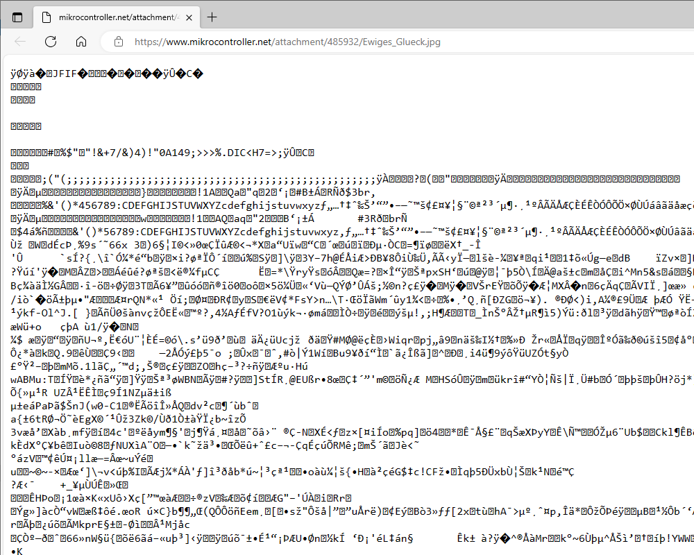

von Michael B. (laberkopp)
Georg M. schrieb:
> Was bedeutet das?
Falks Versuch, jemand anderen als Idiot darzustellen "Ich ? Ich
beleidige doch nicht, ich verlinke nur" und sich dabei als der grösste
Idiot von Allen zu outen.

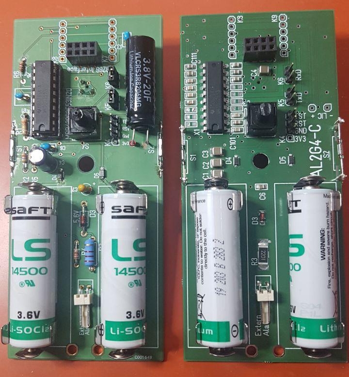

Jörg W. schrieb:
> Zeig mal die Industriefertigung, die irgendwas noch per Hand verlötet.
> Das macht doch selbst in China kein Schwein mehr.
Eine Menge.
Du erkennst es an den Bauteilen in THT.
Jörg W. schrieb:
> Auch für THT gab und gibt es Bestückungsmaschinen.
Ja, selten, rar und schlecht.
Ob Akkuzellen, Netzteilmodule, Schraubanschlussterminals, FPC Kabel
Lötenden, viele Bauteile taugen zum Leidwesen der Industrie nicht für
Maschinenbestückung und müssen teuer per Hand nachbestückt werden.
Insbesondere die kurzen Beinchen unter Bauteilen wie Relais kann eine
Maschine schlecht handhaben, lange Drähte wie Elkos und Widerstände
gehen noch
Keine Frage, daher USB Stecker statt DC Hohlbuchsen, LiPoly statt LiIon
Rundzellen, Knackfroschtaster statt Potis, viele Modetrends haben ihren
Ursprung in der Suche nach effizienter Fertigung.

von Andreas M. (amesser)
Michael B. schrieb:
> Ob Akkuzellen,
Ja, da hast du natürlich recht, ich löte Akkus auch immer auf meine
Platinen. Das machte die Ganze Sache gut wartbar.
> Netzteilmodule
Hab ich noch nie in einem Consumer oder Industrieprodukt gesehen. Viel
zu teuer. Das kommt höchstens bei Kleinserien zum Einsatz. Und selbst
wenn werden die maschinell gelötet.
Werden gepresst oder maschinell bestückt und verlötet. Noch nie ne
Selektivlötanlage gesehen?
> FPC Kabel
Wer das lötet wird gefeuert. Dafür gibt Steckverbinder.

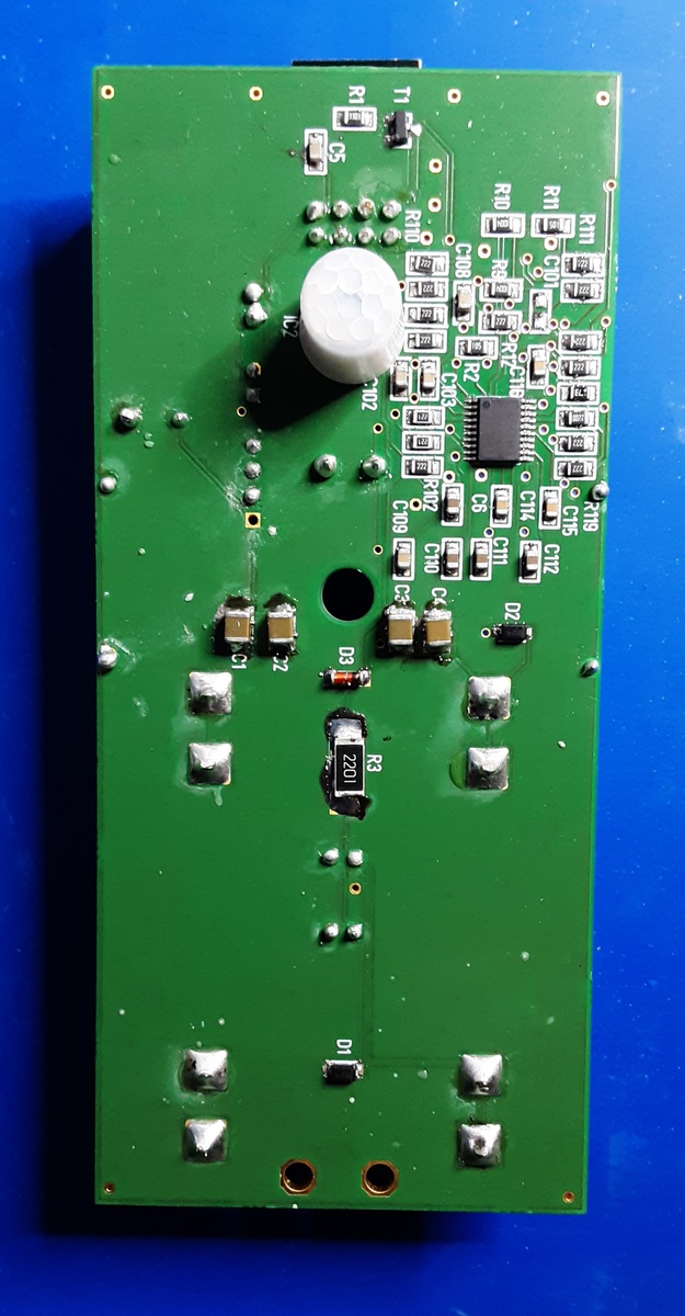

von Gerald K. (geku)
Georg schrieb:
> Wie sind eure Erfahrungen? Was denkt ihr über die Thematik?
Ich habe bei meinen Projekt mit drei Variante Erfahrung gemacht:
- THT
- SMD, MC in THT
- SMD, MC in SMD
Stecker und Batterie Clips, Stiftleisten 20F LIC sowie PIR blieben immer
THT
- Stecker und Batterie Clips, Stiftleisten halt es für die bessere
mechanische Lösung
- 20F LIC (LithiumIonenKondensator) nur in THT verügbar
- PIR nur in THT verfügbar
Erfahrung:
Eines vorweg, rein in THT würde ich ein Projekt nicht mehr realisieren.
Man spart sich das Biegen, Einfädeln der Anschlüsse. Der
Lötzinnverbrauch ist geringer, sowie die Geruchtsentwicklung beim
Einlöten ist geringer. Das Auftragen von Lötpaste mit einer Schablone
und das Löten mit Heißluft spart erheblich Zeit und führt zu einem
professionellen Aussehen.
Die beiden anderen Varianten unterscheiden sich durch die Ausführung des
Mikrocontrtrollers MSP430G2553. Der Vorteil von SMD des MCs ist, man
kann eine einseitige Bestückung erzielen. Nachteile von SMD gegenüber
THT sind:
- schwieriger zu löten
- off-board Prorammierung nicht möglich
- Platzierung von SMD Bauelement rund um die PINs (RC-Filter) nicht
sauber (kurze Anschlusslänge, R oben, C unten) möglich. Hier würde
wahrscheinlich ein Multilayer Abhilfe schaffen.
Fazit:
Ich halte für mich im Hobbybereich eine Mischlösung von THT und SMD am
geeignetsten.
Meine Regel:
- mechanische Bauelemente **THT**
- Halbleiter ICs in DIL **THT**
- Widerstände, Kondensatoren, Dioden, Transistoren und FETs in **SMD**

von Monk (roehrmond)
Nach viel Erfahrung mit THT und Lochraster habe ich eine mittelmäßig
umfangreiche Platine (ca. 40 Bauteile) für SMD herstellen lassen. Dazu
musste ich den Umgang mit dem Layout-Part von KiCad lernen (Schaltpläne
kannte ich schon).
Den Umgang mit KiCad zu lernen, war schon ein erheblicher Aufwand. Dank
zahlreicher Ratschläge aus dem Forum hat meine erste Platine auf Anhieb
wie geplant funktioniert. Die nächste wird mir viel leichter fallen
(denke  ich) deswegen werde ich das demnächst wohl noch öfters so
machen.
THT ist für mich dennoch attraktiv, um Experimente auf Steckbrett oder
im Manhattan Style aufzubauen. Auch werden ich für Einzelstücke mit
wenigen Bauteil wohl weiterhin auf THT setzen.

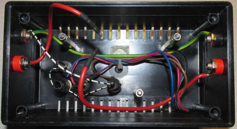

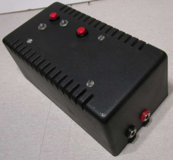

Neulich habe ich z.B. für meinen Sohn ein kleines Kästchen gebaut, damit
er PC und Spielkonsole zusammen an den Sender seines Funk-Kopfhörers
anschließen konnte, ohne umstecken zu müssen. Also nur ein paar
Steckbuchsen und Widerstände. Für solch triviale Dinge lasse ich keine
Platine herstellen.
Um ein paar Schraubklemmen und Kondensatoren um ein fast fertiges Modul
herum zu platzieren, werde ich wohl auch bei Lochraster bleiben.

von Georg M. (g_m)
Jörg W. schrieb:
> Aber eben auch nur noch paar AVRs, und dort natürlich auch nur bei denen
> mit wenigen Pins.
Mit wenigen Pins sind alle SMD.

Georg M. schrieb:
>> mit wenigen Pins.
Mit viel Pins auch. :-)
Habe jetzt nicht alle AVR-Serien nachgeschaut, aber es sieht so aus, als
ob sie ausschließlich noch die 28-Pinner in DIL bauen.

Also ich muss wie es einige hier schon getan haben eine Lanze brechen
für die THT. All meine bisherigen Elektronikprojekte habe ich mit dieser
"veralteten" Methode umgesetzt und für mich gibt es nichts besseres.
Zwischen der Planung und der fertigen Platine vergeht oft nicht einmal
ein Tag und ich kann in der Regel auch ohne Schwierigkeiten Änderungen
im Schaltplan durchführen.
Bei PCBs warte ich nicht nur ungleich länger, auch sind Änderungen
deutlich schwieriger umzusetzen, als eine Lochrasterplatine ggf.
umzulöten.
Also ich vermisse SMD und Platinen aus China in keinster Weise. Ist aber
nur meine Sicht der Dinge...
Und wenn es ICs nur noch in der SMD-Variante gibt, verwende ich einfach
Adapterplatinen.

Aus dem Oktober: Ich brauche eine Unterspannungsabschaltung, um einen
größeren Akku nicht durch die Messung zu töten.
1. Eine Schaltung überlegen, welche Halbleiter aus dem Bestand könnten
passen.
2. Ich will ein Gehäuse mit 4 Telefonbuchsen, LEDs und Tastern. Mal
gucken, was ich im Regal habe, ah ja, könnte passen, her damit.
3. Löcher bohren, Bedienelemente einbauen.
4. Lochrasterkarte zusägen und Befestigungsbolzen setzen.
5. Steckverbinder auf die LR-Platte, das Ding soll auch reparierbar
sein.
6. Schaltung löten.
7. Ein elektrisch passender P-FET ist nur als DPAK vorhanden, aber der
geht auf Lochraster.
8. Der LDO ist nur als SOT-23 da, ich habe Adapterplatinchen vom Ali da.
9. Strom drauf, funktioniert nicht vollständig, ich hätte wissen können,
dass ...
10. Schaltung korrigieren, auf LR kein großes Problem.
11. Wäre ja schön, eine defekte Sicherung anzuzeigen, zwei blaue LEDs
kann man durch die Lüftungsschlitze des Gehäuses sehen - nachgebastelt,
es ist ja genug Platz auf der LR-Karte.
Ich muß nicht krampfhaft sofort fertig werden, also 4 oder 5 Tage je ein
paar Stunden. Dann Deckel zu, fertig, es musste nichts zugekauft werden
und wird sicherlich kein zweites Mal gebaut.
Wenn wieder jemand meckert "sieht aus wie vom Opa" ist mir das egal. Die
Funktion ist erfüllt und niemand würde mich für eine chice Leiterplatte
in SMD loben.
