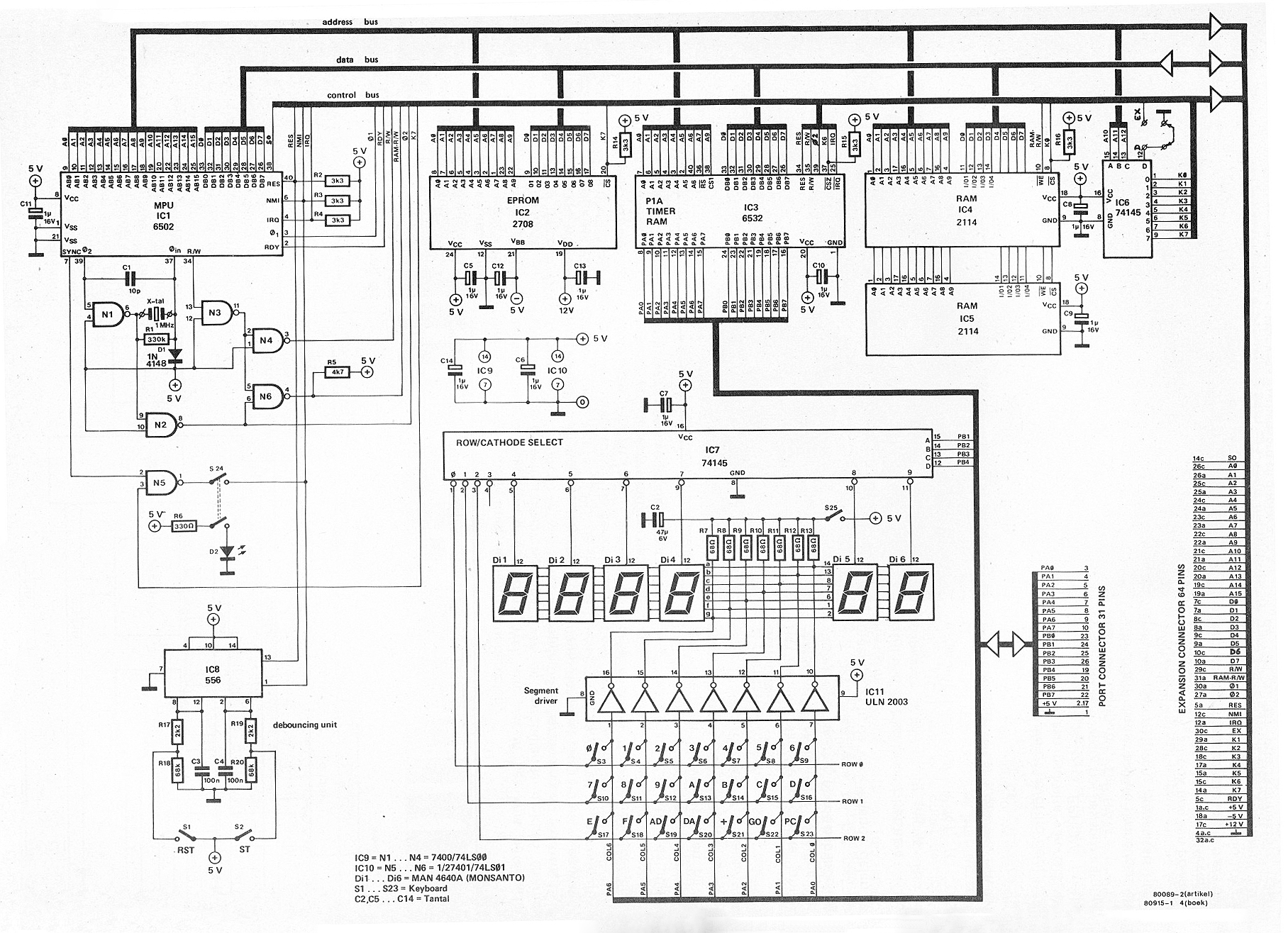

von Harald K. (kirnbichler)
Weiter oben ist ein nicht besonders gut lesbarer Schaltplan gepostet,
hier gibts einen besseren.
(Quelle:
http://retro.hansotten.nl/wp-content/uploads/2022/10/schematic_junior_computer.jpg.
Da da schon jpg, hab' ich das jetzt nicht konvertiert)
Der 6532 könnte einen Interrupt auslösen, das ist der einzige Baustein,
der an der /IRQ-Leitung des 6502 angeschlossen ist.
von Christoph M. (mchris)
05.05.2025 07:44
Darüber hatte ich auch schon nachgedacht. Das Thomas oben erwähnte
Beispielprogramm funktioniert ohne.
Die Frage ist, ob die Auflösung des 6532 eine genügend granulare
Frequenz für die Rechtecktonerzeugung hergibt.
Die Frage ist aber auch, ob man wirklich den 6532 verwenden will. Falls
man die gewonnen Erkenntnisse auf einen Apple 2 übertragen wollte, ginge
das nicht, weil der diesen Chip nicht hat. Außerdem ist dieser Chip für
den Bau eines echten Retro-Computers kaum zu bekommen.

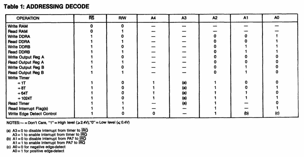

Harald K. (kirnbichler) 05.05.2025 08:10
>Wenn Du über den Timerinterrupt gehen willst ..
Danke für den Hinweis.
Ich versuche gerade herauszukriegen, wie der Timer im 6532 genau
funktioniert.
Wenn ich es richtig verstehe (Anhang), sollte das Schreiben eines
Start-Bytes auf Base-Adresse + 0x17 den Vorteiler auf 1024 setzten,
Interrupts "disablen". Danach zählt der Timer vom Startwert aus
herunter.
Witzig an dieser historischen Technik ist, dass der Vorteiler über die
Adressierung gesetzt wird, dass spart ziemlich Zeit.
Liege ich mit meinen Annahmen richtig?
