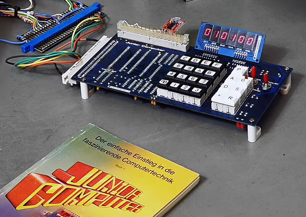

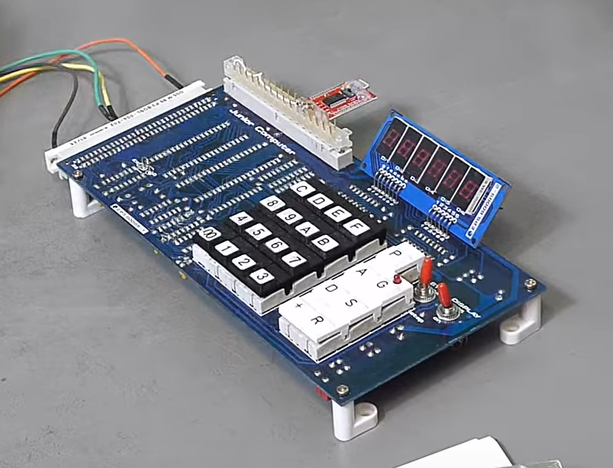

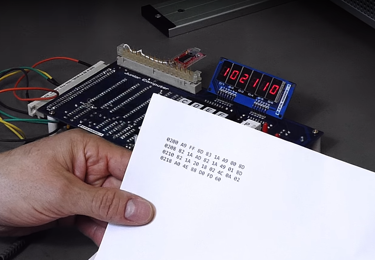

Ohne Loetkolben, mit Assembler, ohne Kosten. Ich hatte damals am
Junior-Computer angefangen (die Lehrbuecher kann man heute im Internet
finden oder, natuerlich, den Zaks). Und ja, die DDR gabe es auch noch
(schon ganz schoen lange her, ich habe den Junior in Deutsche Mark
bezahlt).

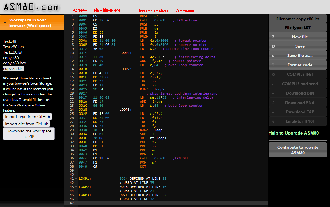

Bezüglich deiner Fragen zum Assembler:
Benutze mal einen in Kombination mit der Doku des Befehlssatzes, dann
wirst du vermutlich am schnellsten begreifen, wie er funktioniert.
Im Grunde genommen übersetzt er Text zu Zahlen. Mein fiktiver Prozessor
kennt folgende Befehle:
1) Addiere A mit A (= verdoppele A)
> ADD A,A
2) Addiere A mit B
> ADD A,B
3) Addiere A mit C
> ADD A,C
4) Multipliziere A mit A (= A hoch 2)
> MUL A,A
5) Multipliziere A mit B
> MUL A,B
6) Multipliziere A mit C
> MUL A,C
Wenn wir in Assembler programmieren, schreiben wir Befehle in so einer
Textform, die sowohl wir Menschen als auch die Maschine lesen kann. Die
Maschine übersetzt das in numerischen Code, der mittels
Programmieradapter in den Programmspeicher des Mikrocontrollers abgelegt
wird. Der Mikrocontroller führt das Programm aus.
Wenn der Programmspeicher die Zahlenfolge 4 2 6 enthält, führt der
Mikroprozessor die Befehle aus:
> 4 ist MUL A,A
> 2 ist ADD A,B
> 6 ist MUL A,C
Oder in mathematischer Schreibweise:
> A = (A x A) + B) x C

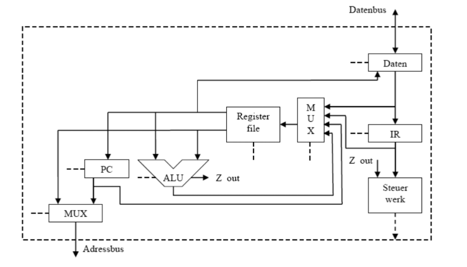

von Daniel F. (df311)
so war das Ding damals aufgebaut...
edit: ja, ich weiß Bildformate und so - bin unterwegs un schreibe grad
mit dem Schaßkastl

Hexadezimal) übersetzt. Tricky wird es bei Sprüngen, wahlweise absolut
oder relativ. Absolute Sprünge brauchen eine absolute Adresse, man muß
also wissen an welcher Stelle im Speicher der Zielbefehl steht. In einem
Assember-Programm verwendet man dazu Sprungmarken (auch "Label"), von
Hand wird das wie gesagt etwas aufwendig.
Eine Instruktion wird idR. in mehrere Bytes übersetzt. Die Länge eines
Programms in Bytes ist also idR. größer als die Anzahl an Instruktionen.
> Da muss aber noch mehr sein; also der eigentliche Assembler selbst.
> Leider verstehe ich den Begriff: "Direktive" nicht;
> das sind Anweisungen an den Assembler.
> Also wo, wird -genau- wohin, etwas angewiesen?
Eine Direktive erzeugt meist keinen Maschinencode, sondern steuert den
Übersetzungvorgang. Z.B. haben Z80 Assembler eine Direktive "ORG nnnn".
Der Assembler wird damit angewiesen, den Maschinencode für die nächste
Instruktion auf die Adresse nnnn zu codieren. Eine andere häufig
gebrauchte Direktive ist "DB" ("data byte"). Die kann man benutzen, um
Daten wie z.B. Strings in den Maschinencode zu schreiben. Beipiel:
DB "Hello World", 13H, 10H, 0
erzeugt die Bytes 48 65 6c 6c 6f 20 57 6f 72 6c 64 0d 0a 00. Für einen
gebrauchsfähigen nullterminierten String mit CRLF Zeilenende. Dessen
Adresse kann man dann in ein Register laden und die Routine für die
Bildschirmausgabe aufrufen. Beipiel:
LD HL, #1000H
CALL conout ; conout = console output, Textausgabe
ORG 1000H

Günter K. schrieb:
> Also, ich habe eine Z80, und einen 6502 Junior-Computer.
> In den Z80 Micro-Professor I, hatte ich im Op-Code ein Programm
> abgetippt.
> Es ist ein Uhren-Programm, und das funktionierte.
Da hast Du doch genau das was Du suchst. Der MicroProfessor ist ein
super Lernsystem, wenn es um die absoluten Grundlagen geht, und wird
genau dafür heute noch eingesetzt. Das Ding stammt aus den '80ern, wurde
aber bis vor ein paar Jahren noch hergestellt.
https://de.wikipedia.org/wiki/Microprofessor_I
https://micro-professor.org/
Besorg Dir die original Anleitungsbücher und arbeite die durch. Da sind
die Grundlagen erklärt, wie man mit Strom zwei Zustände darstellen kann
("an" und "aus"), wie man mit mehrmals zwei Zuständen Informationen
codieren kann, die Architektur eines Mikroprozessors, Maschinenbefehle,
und schlußendlich auch die Möglichkeiten sich das Leben einfacher zu
machen (höhere Programmiersprachen, BASIC).
Vom Fernlehrinstitut Christiani gab es Lehrgänge, die auf dem MPF-1
basieren. Die sind nochmal ausführlicher und einfacher erklärt als das
originale Handbuch. Vielleicht findet man die auch irgendwo online.

Vielleicht damit wir ueber das Prograemmle reden:
1800                          .ORG   0x1800
1800   21 00 08     START:    LD   hl,0x0800
1803   0E 0F        L1:       LD   c,0x0f
1805   CD E4 05               CALL   0x05e4
1808   CD 14 18               CALL   SUB1
180B   06 5E                  LD   B,0x5e
180D   CD 2C 18     L2:       CALL   SUB2
1810   10 FB                  DJNZ   l2
1812   18 EC                  JR   start
1814   0E 03        SUB1:     LD   C,0x03
1816   11 02 1A               LD   DE,0x1a02
1819   21 47 18               LD   HL,0x1847
181C   37                     SCF
181D   1A           L4:       LD   A,(DE)
181E   CE 00                  ADC   A,0x00
1820   27                     DAA
1821   0C                     INC   C
1822   96                     SUB   (HL)
1823   38 01                  JR   c,l3
1825   12                     LD   (DE),A
1826   3F           L3:       CCF
22
1827   2B                     DEC   HL
23
1828   1B                     DEC   DE
24
1829   10 F2                  DJNZ   l4
25
182B   C9                     RET
26
182C   C5           SUB2:     PUSH   bc
27
182D   11 02 1A               LD   DE,0x1a02
28
1830   21 03 19               LD   HL,0x1903
29
1833   06 03                  LD   B,0x03
30
1835   1A           L5:       LD   A,(DE)
31
1836   CD 76 06               CALL   0x0676
32
1839   1B                     DEC   DE
33
183A   10 F9                  DJNZ   l5
34
183C   DD 21 03 19            LD   IX,0x1903
35
1840   CD 24 06               CALL   0x0624
36
1843   C1                     POP   BC
37
1844   C9                     RET
38
1845   24 60 60     DATA:     DB   0x24,0x60,0x60
Natuerlich fehlt der Startup-Code, oder wohin soll der CALL
zurueckfinden? Ist alles aus dem Microprofessor Handbuch (ich muss
sagen, 1983 hat man sich noch richtig Muehe gegeben verstaendliche
Handbuecher zu schreiben. Ohne KI. Vielleicht deswegen).
Assembled ist das alles mit einem Online-Assembler (hier:
https://www.asm80.com/onepage/asmz80.html).
