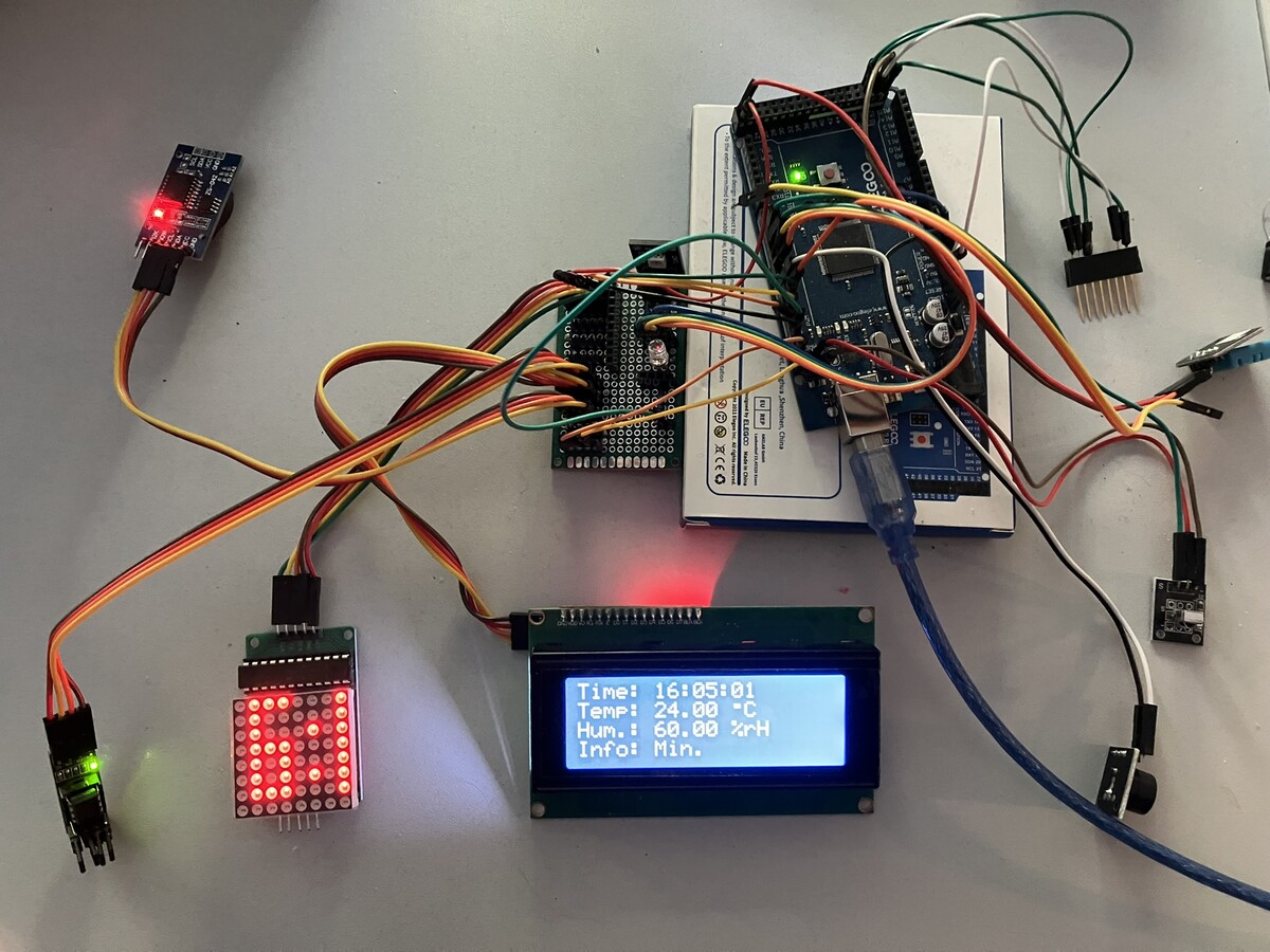

Hallo geehrte Experten,
ich suche jetzt schon einige Tage nach der Ursache für folgendes
Problem:
wie im Betreff geschrieben, geht bei der Speicherung sporadisch ein Byte
verloren. Die zu schreibenden Daten kommen zurzeit vom seriellen Monitor
- später werden es zwecks Datensicherung erstellte Dateien sein.
Nach erfolgreicher Überwindung des Problems, dass der serielle Puffer
nur 64 Zeichen aufnehmen kann, die Dateigröße aber mit mehr als 1k weit
oberhalb davon liegt, werden die Testdaten mittlerweile erfolgreich und
ohne Fehler in das RAM geschrieben.
Bei der Ausgabe des EEPROM-Inhaltes fehlt aber sporadisch ein Byte in
der aufsteigenden Reihenfolge (Zwecks Fehlereingrenzung wurde eine
Testdatei mit aufsteigenden Werten von 00 - 9F erstellt, welche über die
Eingabezeile des seriellen Monitors gesendet wird).
Konkret kommt es vor, dass 10 mal alle 160 Bytes korrekt eingelesen
werden, danach aber ein Byte fehlt.
Es wird keine Bibliothek für das Schreiben und Lesen des eeprom
verwendet.
Die zuässigen Werte für den Pufferspeicher und die Pagegrenzen werden
"zu Fuß" berechnet. Das versuchsweise Schreiben grösserer Datenmengen
mit beliebiger Startadresse wurde getestet und ist fehlerfrei.

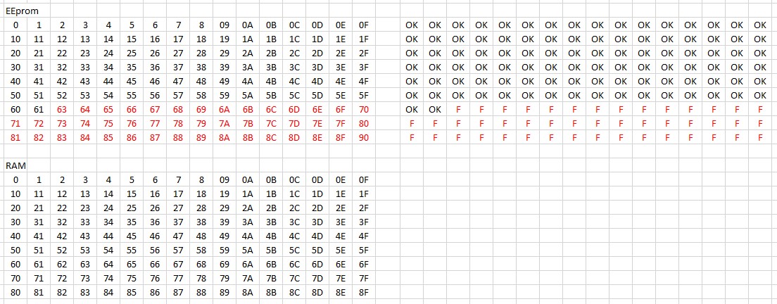

hier ein Beispiel fehlerhafter Daten (es fehlt der Wert 65): 1 | EEPROM Settings
| 2 | 00 01 02 03 04 05 06 07 08 09 0A 0B 0C 0D 0E 0F 16
| 3 | 10 11 12 13 14 15 16 17 18 19 1A 1B 1C 1D 1E 1F 32
| 4 | 20 21 22 23 24 25 26 27 28 29 2A 2B 2C 2D 2E 2F 48
| 5 | 30 31 32 33 34 35 36 37 38 39 3A 3B 3C 3D 3E 3F 64
| 6 | 40 41 42 43 44 45 46 47 48 49 4A 4B 4C 4D 4E 4F 80
| 7 | 50 51 52 53 54 55 56 57 58 59 5A 5B 5C 5D 5E 5F 96
| 8 | 60 61 62 63 64 66 67 68 69 6A 6B 6C 6D 6E 6F 70 112
| 9 | 71 72 73 74 75 76 77 78 79 7A 7B 7C 7D 7E 7F 80 128
| 10 | 81 82 83 84 85 86 87 88 89 8A 8B 8C 8D 8E 8F 90 144
| 11 | 91 92 93 94 95 96 97 97 99 9A 9B 9C 9D 9E FF FF 160

Hier mal die 0x62: 1 | EEPROM Settings
| 8 | 60 61 63 64 65 66 67 68 69 6A 6B 6C 6D 6E 6F 70 112
und dazu der RAM-Inhalt: 1 | RAM rx_test
| 2 | RAM rx_test
| 3 | 00 01 02 03 04 05 06 07 08 09 0A 0B 0C 0D 0E 0F 16
| 4 | 10 11 12 13 14 15 16 17 18 19 1A 1B 1C 1D 1E 1F 32
| 5 | 20 21 22 23 24 25 26 27 28 29 2A 2B 2C 2D 2E 2F 48
| 6 | 30 31 32 33 34 35 36 37 38 39 3A 3B 3C 3D 3E 3F 64
| 7 | 40 41 42 43 44 45 46 47 48 49 4A 4B 4C 4D 4E 4F 80
| 8 | 50 51 52 53 54 55 56 57 58 59 5A 5B 5C 5D 5E 5F 96
| 9 | 60 61 62 63 64 65 66 67 68 69 6A 6B 6C 6D 6E 6F 112
| 10 | 70 71 72 73 74 75 76 77 78 79 7A 7B 7C 7D 7E 7F 128
| 11 | 80 81 82 83 84 85 86 87 88 89 8A 8B 8C 8D 8E 8F 144
| 12 | 90 91 92 93 94 95 96 97 97 99 9A 9B 9C 9D 9E 9F 160

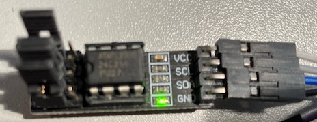

Du verwendest offensichtlich ein externes "grosses" EEPROM.
Dabei gibt es zwei wichtige mögliche Fehlerquellen:
1) deine Programmierung entspricht nicht (ganz) den
Anforderungen deines EEPROMs.
2) Dein Aufbau ist mangelhaft. Die Stromversorgung spielt
dabei eine grosse Rolle. Viele Leute vergessen ein
Abblock-C am EEPROM anzubringen oder halten es bewusst
für nicht erforderlich.

ja ein externes EEPROM mit Abblock-C. Der Fehler tritt sowohl bei einem
fliegenden Aufbau mit einem Arduino-Mega als auch auf einer fertigen
Platine mit einem 328P auf.
Viele Grüße Kai

Da nach dem Fehler alle folgenden Bytes im EEprom um ein Byte verschoben
sind, vermute ich einen Fehler in der Berechnung der Adressen
(Positionen im EEprom).
Du könntest alle berechneten Positionen (mit denen du page_write()
aufrufst) mal in ein Array schreiben und zum Schluss zu Debug Zwecken
ausgeben. Dann sehen wir, wie oft page_write() aufgerufen wurde, und mit
welchen berechneten Adressen.

1 | EEPROM Settings
| 4 | 20 22 23 24 25 26 27 28 29 2A 2B 2C 2D 2E 2F 30 48
| 5 | 31 32 33 34 35 36 37 38 39 3A 3B 3C 3D 3E 3F 40 64
| 6 | 41 42 43 44 45 46 47 48 49 4A 4B 4C 4D 4E 4F 50 80
| 7 | 51 52 53 54 55 56 57 58 59 5A 5B 5C 5D 5E 5F 60 96
| 8 | 61 62 63 64 65 66 67 68 69 6A 6B 6C 6D 6E 6F 70 112
| 11 | 91 92 93 94 95 96 97 97 99 9A 9B 9C 9D 9E 9F FF 160

| 13 | RAM rx_test
| 14 | 00 01 02 03 04 05 06 07 08 09 0A 0B 0C 0D 0E 0F 16
| 15 | 10 11 12 13 14 15 16 17 18 19 1A 1B 1C 1D 1E 1F 32
| 16 | 20 21 22 23 24 25 26 27 28 29 2A 2B 2C 2D 2E 2F 48
| 17 | 30 31 32 33 34 35 36 37 38 39 3A 3B 3C 3D 3E 3F 64
| 18 | 40 41 42 43 44 45 46 47 48 49 4A 4B 4C 4D 4E 4F 80
| 19 | 50 51 52 53 54 55 56 57 58 59 5A 5B 5C 5D 5E 5F 96
| 20 | 60 61 62 63 64 65 66 67 68 69 6A 6B 6C 6D 6E 6F 112
| 21 | 70 71 72 73 74 75 76 77 78 79 7A 7B 7C 7D 7E 7F 128
| 22 | 80 81 82 83 84 85 86 87 88 89 8A 8B 8C 8D 8E 8F 144
| 23 | 90 91 92 93 94 95 96 97 97 99 9A 9B 9C 9D 9E 9F 160

Kai schrieb:
> Das hat am Verhalten nichts geändert
Sehe ich anders, jetzt ein neues Fehlerbild dazu gekommen:
Vorher:
62 fehlt, alle folgenden Bytes sind an der falschen Adresse.
Nachher:
Die 21 fehlt, alle folgenden Bytes sind an der falschen Adresse.
Eine der beiden 97 müsste den Wert 98 haben.

Nemopuk:
1 | Nachher:
| 2 | > 20 22 23 24 25 26 27 28 29 2A 2B 2C 2D 2E 2F 30 48
| 3 | Die 21 fehlt, alle folgenden Bytes sind an der falschen Adresse.
| 4 |
| 5 | > 91 92 93 94 95 96 97 97 99 9A 9B 9C 9D 9E 9F FF 160
| 6 | Eine der beiden 97 müsste den Wert 98 haben.
| 7 |
| 8 | Ich würde immer noch versuchen, einen großzügigen Delay (mehr als im
| 9 | Datenblatt steht) einzubauen. Nur zur Probe, ob dort der Knackpunkt
| 10 | liegt. Du kannst zusätzlich die Baudrate herabsetzen, wenn nötig
| 11 | (Pufferüberlauf).

Die doppelt vorhandene 97 habe ich gestern Abend tatsächlich übersehen
und leider offenbar auch das Ergebnis des Logging nicht in die geöffnete
Datei kopiert. Die Daten sind leider weg - ich wiederhole es gleich.

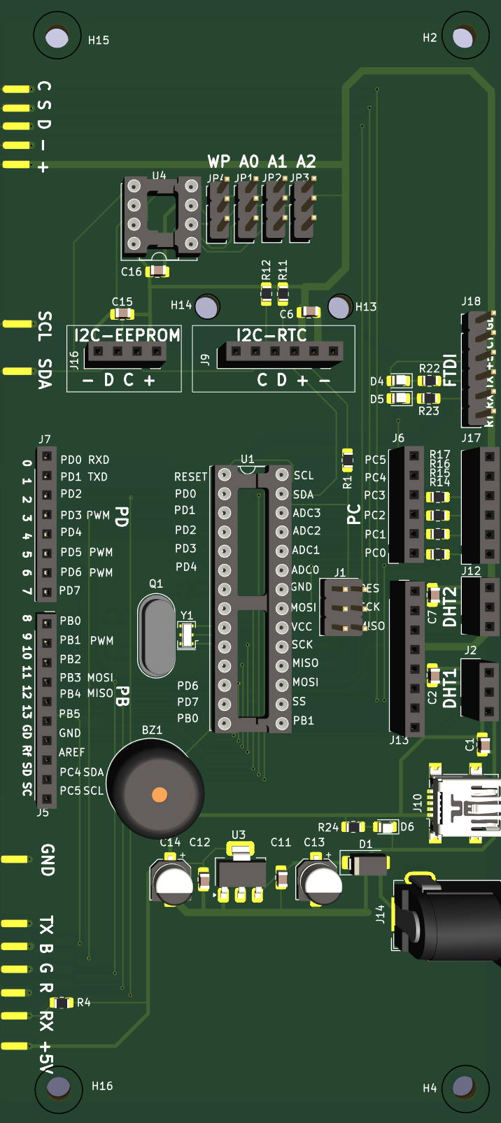

Es gibt 2 Varianten des Aufbaus:
a) eine fliegende mit Arduino Mega (Kabellänge ca. 25cm)
Der Arduino Mega hat gemäß Dokumentation 10k-Pullups.
b) eine doppelseitige Platine mit 328P (Gesamtlänge des I2C ca. 10cm)
Es befinden sich 10k-Pullup in der Mitte des Busses.
Der Fehler tritt identisch bei beiden Aufbauten auf.
Abklemmen des LCD ist nicht möglich, da das Gerät dann nicht mehr
bedienbar ist.
Code auskommentieren ist aus dem selben Grund nur eingeschränkt möglich.

Mittlerweile funktioniert das Logging auch (siehe Anhang).
Das Ergebnis ist, dass die fehlenden Daten auch nicht geschrieben
wurden.
Die Routine verschluckt manchmal ein von der Schnittstelle korrekt
gelesenes Byte (siehe RAM-Inhalt). Nach der Ursache suche ich gerade.

Das im fliegenden Aufbau mit Arduino Mega verwendete EEPROM ist dieses:
[[https://www.reichelt.de/de/de/shop/produkt/entwicklerboards_-_32_kb_eeprom-modul_i2c-334921?PROVID=2788&gad_source=1&gad_campaignid=1622074784&gclid=EAIaIQobChMIgc7a5K39jQMVUoSDBx1fPjByEAQYAiABEgJzxPD_BwE]]
Das Problem tritt genauso im Aufbau mit ATMEGA328P auf.

mit Jumpern sind WP, A0-A2 auf GND gelegt.

EEprom nicht der Fall zu sein. Okay. Dann wundert es tatsächlich wo die
2. Adresse herkommt wenn nur der Uno mit dem EEprom verkabelt ist.
Kai:
Das Display ist nicht dran?
Nur das EEprom am Bus?
Was hast du für einen Uno?
Nicht das hier ein Sonderling verwendet wird.

Kein Display - nur das EEPROM - einen Elegoo Uno R3
Viele Grüße
Kai

Okay, klemme das EEprom einmal komplett ab und lasse den I2C Adress Scan
laufen. Wird etwas erkannt?

Der I2C-Scan hängt, es wird keine Adresse gefunden:
1 | Setup fertig
| 2 |
| 3 | I2C-Scanner:
Viele Grüße
Kai
dein Scan Code zeigt an meinem nackten Arduino Mega 2560 63 gefundene
Adressen an. Da ist was faul. Mein Scan Code zeigt nichts an.

welche Adresse hast du die EEprom Platine gejumpert?
Kannst du ein leserliches Foto von der EEprom Beschriftung machen?

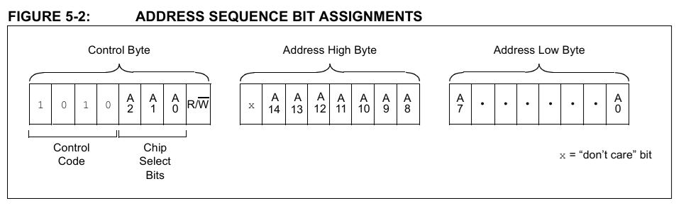

wenn man sich die Adressen einmal anschaut 1 | 0101.0000 0x50
| 2 | 0101.1000 0x58
dann unterscheiden sie sich im 3. Bit. (7 Bit Adressierung)
Laut Datenblatt des EEproms AT24C256 ist das "3. Bit" jedoch
unveränderbar auf 0. 1 | 1010. A2 A1 A0 R/W.
| 2 | bzw.
| 3 | 0101.0 A2 A1 A0
Die Frage lautet wo kommt die "1" her?
Die zwei Adressen wurden auch hier beobachtet:
https://docs.buspirate.com/docs/devices/at24c256/
This AT24C256 EEPROM is a non-original variant and includes an
additional address: 0x58 (0xB0/B1). This extra address can be utilized
to store data, such as a serial number. While this feature is not
supported in the official AT24C256 chip, it is commonly found in certain
“AT24C256 boards” sold on platforms like AliExpress.
Just use the 0x50 (0xA0/A1) address for reading and writing data to the
EEPROM and ignore the 0x58 (0xB0/B1) address.
Am Schluss ist's dann die erste Antwort von Nepomuk!
Gruss Chregu

jetzt habe ich nur immer wieder alleine diese Zeile im Seriellen Monitor
gesendet. 1 | 000102030405060708090A0B0C0D0E0F101112131415161718191A1B1C1D1E1F20212223242526272829
und es kommt abwechselnd durcheinander.
1 | 00 01 02 03 04 05 06 07 08 09 0A 0B 0C 0D 0E 0F 16
| 2 | 10 11 12 13 14 15 16 17 18 19 1A 1B 1C 1D 1E 1F 32
| 3 | 20 21 22 23 24 25 26 27 28 82 D3 2B 2C 2D 2E 2F 48
| 4 | 30 31 32 33 34 35 36 37 38 39 3A 3B 3C 3D 3E 3F 64
| 5 | 40 41 42 43 44 45 46 47 48 49 4A 4B 4C 4D 4E 4F 80
| 6 | 50 51 52 53 54 55 56 57 58 59 5A 5B 5C 5D 5E 5F 96
| 7 | 60 61 62 63 64 65 66 67 68 69 6A 6B 6C 6D 6E 6F 112
| 8 | 70 71 72 73 74 75 76 77 78 79 7A 7B 7C 7D 7E 7F 128
| 9 | 80 81 82 83 84 85 86 87 88 89 8A 8B 8C 8D 8E 8F 144
| 10 | 90 91 92 93 94 95 96 97 98 99 9A 9B 9C 9D 9E 9F 160
1 | 30 00 10 20 30 40 50 60 70 80 90 A0 B0 C0 D0 E0 16
| 2 | F1 01 11 21 31 41 51 61 71 81 91 A1 B1 C1 D1 E1 32
| 3 | F2 02 12 22 32 42 52 62 72 D3 D3 2B 2C 2D 2E 2F 48

Mir ist noch etwas aufgefallen:
Wenn im EEprom Daten fehlen, sind das immer komplette Bytes,
entsprechend 2 Zeichen vom seriellen Port. Wenn der Puffer vom seriellen
Port überlaufen würde, oder wenn Interrupt zu lange blockiert/verzögert
würden, dann müsste das doch zumindest ab und zu auch mal eine ungerade
Anzahl von Zeichen betreffen, was bei den folgenden Bytes (im EEprom) zu
ganz anderen Werten führen würde. Der Fall ist aber kein einziges mal
beobachtet worden. Außerdem waren die Daten im RAM ja auch immer in
Ordnung.
Beides bestärkt meine Annahme, dass der serielle Empfang korrekt
funktioniert. Ich bin ziemlich sicher, dass der Fehler irgendwo
unterhalb der Zeilen
1 | nibble = text2hex(Serial.read()); // read and convert 1. char = high nibble
| 2 | hi = nibble; // High nibble
| 3 |
| 4 | nibble = text2hex(Serial.read()); // read and convert 2. char = low nibble
| 5 | lo = nibble;
| 6 |
| 7 | val = hi<<4 | lo; // Combine hi + low = value
| 8 | rx_test[ram_idx] = val; // DEBUG! store to RAM
| 9 | ram_idx++;
liegt - wenn es nicht ein Stack/Heap Überlauf ist.
Hallo Veit,
bezüglich des EEPROM:
alle Adressen sind mit GND verbunden
1 0 1 0 A2 A1 A0 R/W
1 0 1 0 0 0 0 0 somit 0x50
WP liegt ebenfalls auf GND (Siehe Microchip Datenblatt 24AA256 Seite 8)

Hallo Nemopuk,
das vorherige Log ergab, dass im Fehlerfall das cur_byte++ am Ende nicht
ausgeführt wird:
1 | if ((cur_byte < x/2) && // Not all data processed | -> collect data
| 2 | (cur_byte < bytes)){ // Below buffer or page-write border |
| 3 | Ser_Arr[cur_byte]= val; // Add data to page-write buffer |
| 4 | cur_byte++; // Next index |
Die folgende Schreibroutine schreibt daher ein Byte zu wenig.
Die Variable cnt hat ebenfalls einen um 1 Byte zu niedrigen Stand.
Viele Grüße
Kai

dein Scanner liefert mit angeschlossenem EEPROM nach Erhöhung des
Adresszählers auf <0x7F:
I2C Scanner
Scanning...
I2C device found at address 0x50
I2C device found at address 0x58
done
Alle 3 Scanner finden ohne EEPROM keine Adresse.
Viele Grüße
Kai

Danke. Das mit den Adressen passt dann soweit. Dank Erklärung von
Helmuth bezüglich 2. undokumentierter Adresse. Die 0x58 darfst du damit
für nichts anderes konfigurieren.

Hallo Veit,
Veit D. schrieb:
> Moin, na das ist doch einmal eine Top Antwort auf die Problematik. Das
> erklärt alles. Vielen Dank.
> Dann sollte jetzt die Einlesefunktion usw. aufgeräumt werden.
> Was mir auch gerade auffällt ist sowas. Das return steht falsch.byte

Ja, nachdem das Page-Write funktioniert. Mein Test ergab, dass das
Schreiben von 512 Bytes 180 ms benötigt.
