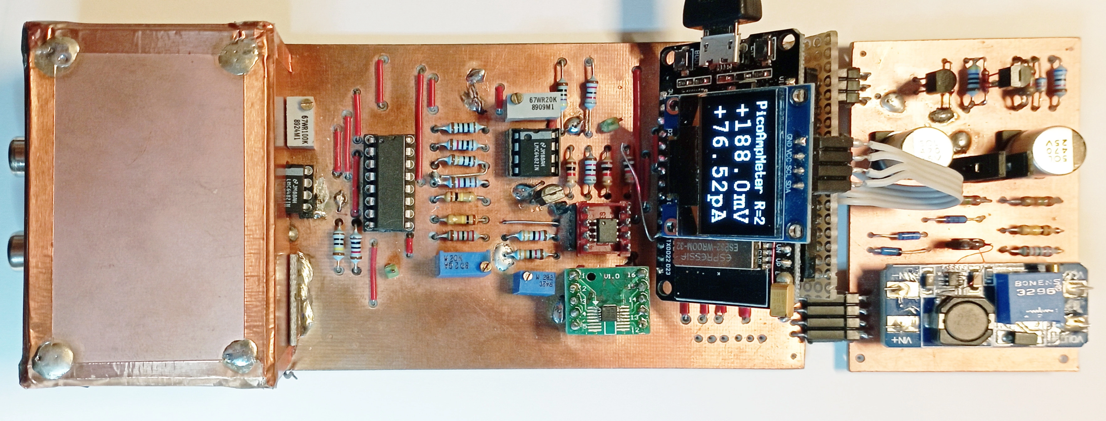

von Markus H. (markus_h996)
Hat jemand dieses Gerät gebaut ?

Wohl um das Gerät im Anhang.

Da geht es wohl um ein anderes Gerät aus 2012. Das von mir angehängte
Bild bezieht sich auf einen Elektor-Beitrag von 2025, da ist auch der
LMC6482 verbaut.

Ich habe gefragt, ob jemand das Gerät gebaut hat. Es geht um die Print
Vorlage .

von Rainer W. (rawi)
Arno R. schrieb:
> Das ist das Originalbild von der Elektor-Seite. Ich wollte da keine
> Details wegkomprimieren.
Um welche Details wäre es dabei schade?
Die Merkwürdigkeit bei der Bestückung im beigefügten Ausschnitt währe
wohl trotzdem klar erkennbar. Man muss es mit der Kompression nicht
übertreiben.

von Bri (bri)
Der ganze Aufbau ist für Messungen von pA sehr ungünstig.
Da fehlen Triax-Buchsen mit Guard. Die eingebauten Buchsen haben doch
viel zu große Leckströme. Eine Massefläche macht man da auch nicht um
den OPV. Der OPV sollte eher mit den Beinchen nach oben auf die Platine
geklebt und luftverdrahtet werden. Dazu sollte man noch extrem auf
sauberes arbeiten achten. Schon durch das Fett auf den Fingern erzeugt
man große Leckströme.

von Lothar (Firma: HZB) (analog_art)
Hallo Bri - endlich mal jemand der Ahnung hat. Stimme Dir so ziemlich in
allen zu.
Triax, kann - aber muss nicht. Bei Femto Messtechnik GmbH werden seit
über dreißig Jahren Stromverstärker mit normalen (guten) BNC-Buchsen
gefertigt.
Triaxbuchsen, -stecker, - Kabel sind auch viel teurer und deshalb nicht
soo beliebt. Aber besser sind sie schon ;-)
https://www.femto.de/strom-transimpedanz-verstaerker/sub-femtoampere-empfindlichkeit-variable-verstaerkung-ddpca/
Was man wirklich absolut unbedingt tun muss, ist Luftverkabelung am
Eingang!
Und einen IC nehmen dessen Gehäuse ud Pinbelegung von vornherein schon
auf wenig Kriechströme schließen lässt. Siehe z.B. ADA4530-1
Also der invertierende Eingang muss weit weg von + oder - UB sein.
Und großeGehäuße sind besser als kleine. Also lieber DIL als SOIC und
schon möglichst garnicht WSON.
Aber auch mal im ADA4530 Datenblatt auf Seite 36von 52 achten:
Luftfeuchtigkeit - das hat natürlich wieder was mit den Gehäuse zu tun.
Ist schon schade, dass man heute im Zuge der Miniaturisierung Nachteile
einabut. Da war größer = weiter doch besser.
https://www.analog.com/en/products/ada4530-1.html
Da auch mal alles zum Evalboard ansehen!:
https://www.analog.com/media/en/technical-documentation/user-guides/ada4530-1r-ebz_ug-865.pdf
Ein sehr lehrreiches Dokument.
Der LMC6482 Dual-OPV ist vom Gehäuse und Pinning eine denkbar schlechte
Wahl für wenig Kriechströme. Da gibt es bessere Einzel-OPV.
Auch der LMC6001 hat seine Vorteile und ist eine gute Wahl.
Oder der LMC6081....
Elektor kann es nicht so richtig gut. Das erfordert einige Jahre in
einer solchen Firma, die sich mit Picoampere auseinandersetzt.
Bri schrieb:
> Schon durch das Fett auf den Fingern erzeugt man große Leckströme.
Fett alleine erzeugt überhaupt keine Leckströme.
Damit Leckströme fließen, bedarf es einer Leitfähigkeit UND einer
Spannungsdifferenzen. Es gibt also ZWEI Möglichkeiten, um Leckströme
klein zu halten.
Die zweite Möglichkeit ist die Vermeidung von Spannungsdifferenzen zu
den betreffenden Elektroden. Dies wird durch ein Design mit Guard-Ring
und Tri-Axialkabel erreicht.
Hab mal mein Praxisheft 28 geholt, von 2018.
Im Artikel wird auf diesen Text von 2015 verlinkt:
http://eevblog.com/forum/projects/picoammeter-design/
Die hier gezeigte Schaltung ist wenn ich recht sehe identisch mit dem
Bausatz,
ein Doppel-OP LMC662 mit 1 Gigaohm in der Gegenkopplung.
