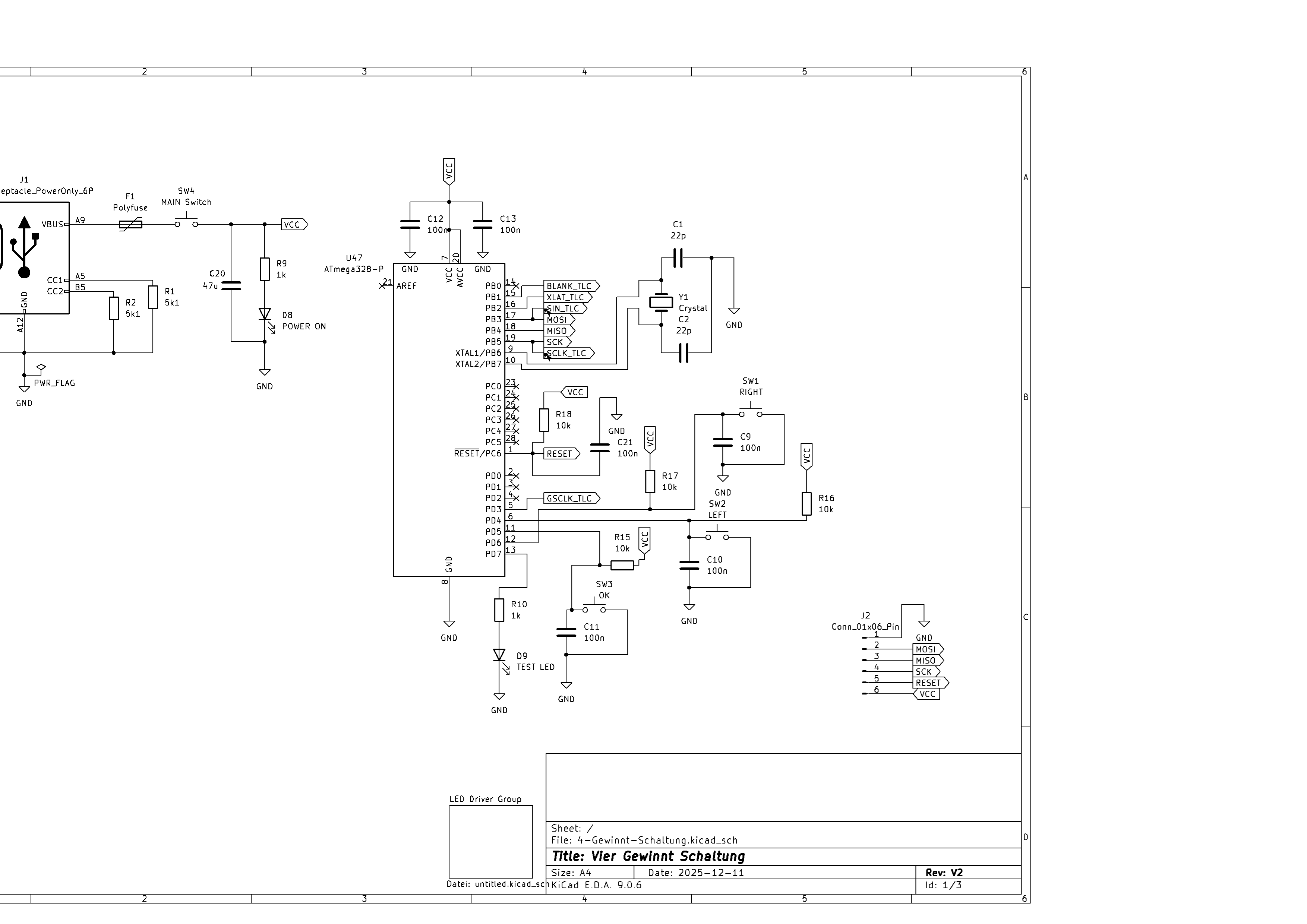

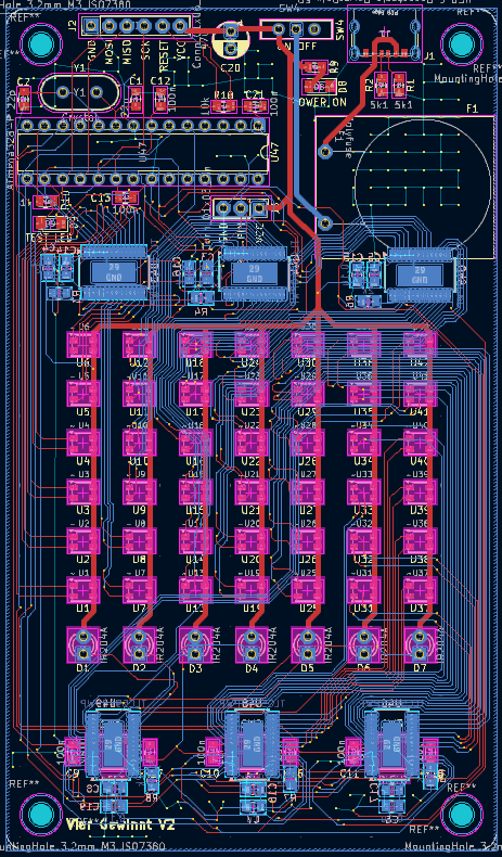

ich habe das "4 Gewinnt" Spiel versucht auf einer Platine mit LEDs zu
realiseren. Dazu wurde ein LED-Raster aus 6x7 bicolor LEDs (Gelb und
rot) gewählt. Das ganze wird über ein Atmega328P angesteuert. Die LEDs
werden mithilfe von TLC5940 angesteuert. Es gibt 3 Taster, mit denen man
die Spalte quasi auswählt (also links oder rechts) und eine "OK" Taste
zum Bestätigen. Unter dem Raster ist noch eine LED Reihe, mit der man
die Spalte auswählt.
Ich habe die Schaltpläne anhehängt.

Mikrocontroller: ATmega328P (16 MHz Quarz)
LED-Raster: 6x7 Bicolor LEDs (rot/gelb, gemeinsame Anode an 5V)

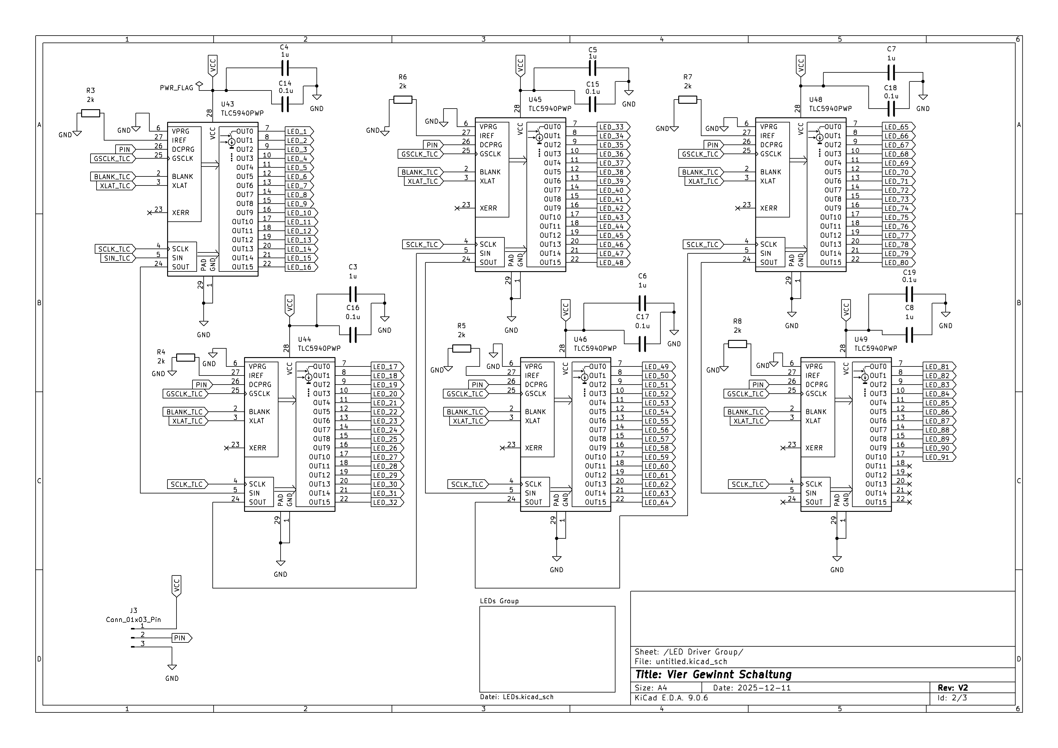

Ansteuerung: 6× TLC5940 (kaskadiert)
LED-Strom: ca. 18 mA (IREF = 2 kΩ)
Versorgung: 5V (USB)
Verkabelung TLC ↔ ATmega:
GSCLK → PD3 (Arduino D3)
BLANK → PB1 (D9)
XLAT → PB2 (D10)
SIN → PB3 (D11)
SCLK → PB5 (D13)
VPRG → GND
DCPRG → GND
XERR → nicht verwendet

Ich habe die Platine bestellt und fast alle Bauteile aufgelötet. Zum
Testen habe ich nur eine bicolor LED angelötet und sonst sind alle
Bauteile angelötet.
Den Atmega habe ich via Arduino programmiert, dabei blitzt die eine LED
nur kurz auf beim Einschalten und blinkt nicht.
Bereits getestet:
Einzelner TLC auf Breakout + Arduino → funktioniert einwandfrei
GSCLK manuell getoggelt → LED reagiert
BLANK testweise LOW → keine Änderung
Spannung am OUT-Pin gemessen (~0.4V)
Verhalten beim Einschalten sporadisch (kein deterministisches Verhalten)

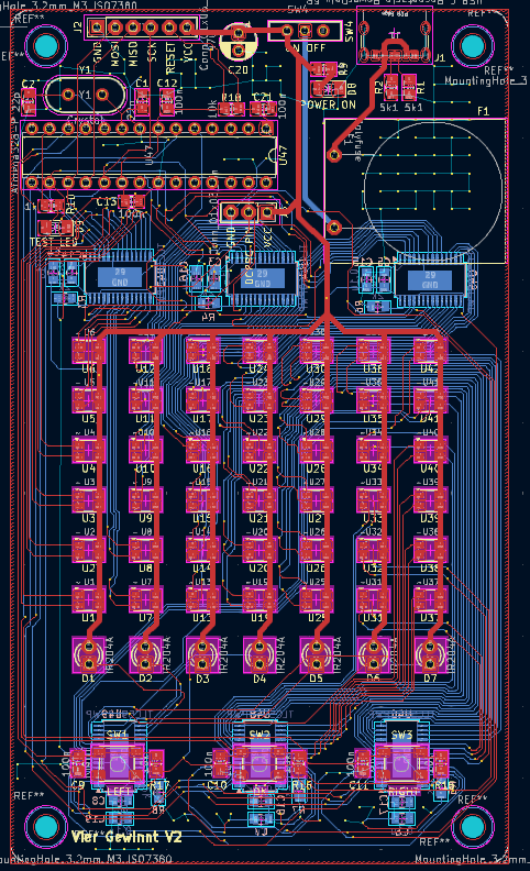

von Markus M. (adrock)
Das Layout ist wild.

von Frank S. (whugnit)
Du könntest den SOUT des letzten TLC5940 zurückführen, dann könntest Du
den Status zurücklesen (wenn ich beim Überfliegen das Datenblatt korrekt
verstanden habe) oder auch einfach nur das resultierende 6x192 oder 6x96
bit Schieberegister per SW testen mit Testmustern testen. Dazu wäre noch
kein Oszi erforderlich.
von Falk B. (falk)
Karanvir schrieb:
> in Oszi habe ich leider nicht, aber ein Logic Analyzer (8 Ch, 24MHz)
> und ein Multimeter hätte ich zur Verfügung
Das reicht. Die paar seriellen Signale anschließen und messen. Wichtig
ist BLANK! Das muss LOW sein, damit die Ausgänge aktiv werden.
Es braucht für den PWM-Betrieb einen dauerhaften Takt an GSCLK und einen
periodischen negativen Puls an BLANK. Vorher sollten die beiden
Registerketten für Dot Correction und Grayscale mit 1 gefüllt werden.
Das sollte deine Bibliothek machen. Hast du auch die richtigen Pins
angeschlossen und auch in der Software eingestellt? Das kann und muss
man mit dem Logicanalyzer messen.
Siehe Fehlersuche.
Die Signale BLANK, GSCLK, SCLK, SIN, XLAT, IREF und VPROG sind wichtig.
Alles anschauen und messen.
Zum einschalten der LEDs brauch es mindestens
Die beiden Schieberegister mit 1 laden, sprich
DCPRG = 1, SIN = 1, VPRG = 0V, 192 Takte an SCLK
DCPRG = 1, SIN = 1, VPRG = 5V, 96 Takte an SCLK
einen HIGH-LOW Puls an BLANK und dann 1 Takt an GSCLK.

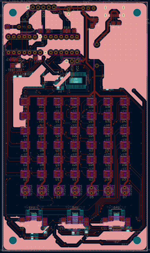

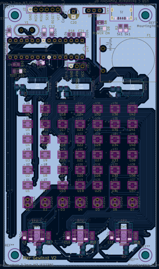

von Wastl (hartundweichware)
Karanvir schrieb:
> Hat jemand eine Idee, woran es liegen könnte?
Hauchdünne Versorgungs- und Masseleitungen, wildes unsystematisches
Verbinden dieser Leitungen ohne die geringste Tendenz zu einer
Stern- bzw. Baumstruktur. Soweit das aus dem niedrigst auflösenden
Layout-Bild zu entnehmen ist ..... Zwei Layout-Bilder die das
Gleiche zeigen, nur in anderen Farben, OMG.
Ich sage voraus dass dieses Layout nicht zuverlässig funktionieren
wird. Ich lasse mich aber gerne belehren. Man braucht sich bloss
mal anschauen wie gedankenlos oder unfachmännisch (oder beides)
der Quarz mit seinen Kondensatoren angeschlossen ist. Da braucht
es gar keine Hinweise auf irgendwelche Software-Probleme, völlig
für die Katz.

von Harald A. (embedded)
Platine 2-lagig, wenn ich das richtig sehe? Die Arbeit könnte man noch
halbwegs retten, wenn man auf 4-Lagen umsattelt.
Eine zweilagige Leiterplatte würde ausreichen bei ausreichend
vermaschten Masseflächen und ausreichend dicken Versorgungsleitungen.
Ich kann im Layout nicht erkennen wie die gerechneten Flächen aussehen
würden, daher ist eine Bewertung nicht möglich.
Beim SCLK ist es ungünstig dass die 6 ICs so verteilt sitzen,
schließlich ist jeder einzelne auf ein sauberes Taktsignal angewiesen
(der Baustein kann immerhin bis 30 MHz). Wenn man ein Taktsignal an
mehrere Senken anschließt dann sollten diese möglichst nah beisammen
sein. Ob das Signal aber selbst dann bei 6 Lasten noch ausreichend
sauber ist kann ich nicht sagen. Bei wirklich kritischen Taktsignalen
würde man einen Taktverteiler verwenden, hier könnte es bei gutem Layout
evtl. auch noch ohne gehen. Wenn das Signal zu unsauber ankommt kann es
sein dass eine Flanke doppelt erfasst wird und damit doppelt geschoben
wird was zu Datenverfälschungen führt
Wenn durch zu viele Lasten an einem Taktsignal die Flanke einfach nur zu
flach wird könnte es passieren, dass durch leicht unterschiedliche
Schaltschwellen oder zusätzlich durch Störungen mangels sauberer Masse
nicht alle Bausteine gleichzeitig takten. Im ungünstigsten Fall wird
dann an einem nachgeschalteten TLC5940 vielleicht schon das gerade erst
ausgegebene SOUT des vorigen TLC noch in diesem Takt übernommen wodurch
auch wieder alles durcheinander kommen könnte.
Jede einzelne Abweichung von einem guten Layout kann, muss aber nicht zu
Problemen führen.
Wie schon geschrieben könnte man durch einen Test der Schieberegister
per SW ganz leicht herausfinden ob diese zuverlässig, unzuverlässig oder
überhaupt nicht funktionieren.

Also ich habe am BLANK Pin mit einem Logic Analyzer gemessen und der
zeigt, dass es für 1s lang high ist und dann für ca 600us auf LOW.
GSCLK habe ich auch gemessen und da ist ein Takt vorhanden: ca. 997us
LOW und ca. 345us auf HIGH.
SCLK unregelmäßiger  Takt. ca. 60ms LOW und 250ns HIGH
SIN ganze Zeit auf HIGH
XLAT zuerst unregelmäßig, dann ca 1ms LOW und ca 250ns HIGH.
Ja es ist ein 2-lagiges Layout.
Ich habe gehofft/gedacht, dass man quasi die Bauteile platzieren kann
und "einfach" verbinden kann oder groß nachzudenken. Es sollte ja kein
professionelles Projekt werden, daher habe ich keine Gedanken zur
Verteilung bzw. zum Layout gemacht. Noch dazu dachte ich, dass die
Library im Code ausreicht, um das Projekt zu betreiben. Tja, dumm von
mir, aber so lernt man irgendwie etwas dazu.
Die Versorgungsleitung ist halt 0,5mm dick ansonsten sind alle Leitungen
0,2mm dick.
Ich habe nun das Layout geplottet und als PDF Datei angehängt, hoffe
dadurch eventuell, dass etwas zum Erkennen ist.
> für die Katz.
Ich hätte gedacht, den Quarz mit seinen Kondensatoren so nah wie möglich
und die Leitungen so kurz wie möglich, würde da ausreichen.
Lg Karanvir
von Falk B. (falk)
Das muss anders herum sein! Blank muss ein kurzer HIGH Puls sein,
welcher den internen PWM-Zähler rücksetzt.
Macht ca. 700 Hz. Das ist für PWM zu wenig. Bei 100Hz PWM-Frequenz und
12 Bit braucht man eher 410kHz!
Könnte passen. XLAT ist nur ein kurzer HIGH Puls, um die Daten der
Schieberegister zu speichern.
Ein Bild sagt mehr als 1000 Worte.
Ist nicht schlimm, auch ist dein Layout nicht so schlim wie einige
Nörgler hier immer wieder rausposaunen.
JAIN.
> Es sollte ja kein
Noch hast du nichts gelernt. Zuerst müssen die Fehler gefunden und
behoben werden.
Reicht, kann man hier aber breiter machen, es ist genügend Platz da.
Ich sehe hier eher ein Problem der Masseleitung deiner TLC5940. Mach mal
ein gutes Bild, wo die Masseleitung + Flächen leuchten (Highlighing).
Ich hab da meine Bedenken.
https://www.mikrocontroller.net/articles/Richtiges_Designen_von_Platinenlayouts
Abschnitt Masseflächen
> 0,2mm dick.
Breit. Kann man machen, ist aber eher unnötig dünn. Bei der Platine und
Platz reichen auch 0,3mm. Aber heute kann man sich schmale Leitungen
leisten, der Chinamann kann das problemlos ätzen.
Sieht auf den ersten Blick gut aus. Allerdings kann man keine kritischen
Signale anzeigen. Lad mal die KiCAD Daten hoch, dann kann man mehr
sagen.
Tut es auch.

von Falk B. (falk)
Karanvir schrieb:
> Ich habe die KiCad Dateien als ZIP Datei hochgeladen, hoffe man kann sie
> öffnen.
Naja. Es ist schon so wie befürchtet hatte. Deine "Massefläche" ist
extrem zerstückelt. Ob das so läuft, muss man testen. Beim nächsten
Layout muss das aber anders werden.
https://github.com/PaulStoffregen/Tlc5940/blob/master/examples/BasicUse/BasicUse.ino
/* This loop will create a Knight Rider-like effect if you have LEDs
plugged
   into all the TLC outputs.  NUM_TLCS is defined in "tlc_config.h" in
the
   library folder.  After editing tlc_config.h for your setup, delete
the
   Tlc5940.o file to save the changes. */
Du musst das #define NUM_TLCS in "tlc_config.h" im Bibliotheksordner auf
6 einstellen (naja, so richtig C++ ist das nicht).
In deinem Schaltplan sind XLAT und BLANK am Controller vertauscht!
Du hast aber Glück! Man kann die Pins im Quelltext anders zuordnen, man
braucht keine Hardwareänderung.
https://github.com/PaulStoffregen/Tlc5940/blob/master/pinouts/ATmega_8.h
Die Kondensatoren parallel zu deinen Tastern sind falsch, das macht man
so nicht. Entprellung macht man per Software. Oder wenn schon per
Hardware, dann richtig mit RC-Filter, siehe Artikel.
Dein PIN-Signal muss auf VCC gesetzt werden.
Wenn du die Änderungen gemacht hast, sollte das einfache Beispiel oben
mit dem Knight Rider Effekt funktionieren.
Probier mal.
P S Dein Schaltplan ist im Wesentlichen OK. Aber auf Seite 1 kann man
das alles deutlich übersichtlicher ohne Schnörkel zeichnen.
Schaltplan richtig zeichnen
von Falk B. (falk)
Sooooooo, ich war dann mal so frei und habe die Schaltung, vor allem das
Layout, "etwas" aufgeräumt.
Zur Schaltung
Schaltplan sauber zeichnen, vor allem Seite 1!
Keine doppelten Signalnamen!
GSCLK sollte ein Pin mit PWM-Fähigkeit sein, wenn man denn WIRKLICH PWM
nutzen will. Denn dort wird ein dauerhalft hoher Takt benötigt, im
Bereich von 400 kHz! Das kann man nicht sinnvoll ohne PWM Pin erzeugen.
Bei der LED-Matrix sollte man diese im Schaltplan so anordnen, wie
sie im Layout angeordnet ist. Im Normalfall ist das NICHT so! Hier aber
doch, denn damit wird die wichtige Info transportiert, siehe unten.
An U49 habe ich am Ende von SCK einen RC-Snubber (Terminator) platziert.
Vielleicht braucht man ihn, vielleicht nicht. Siehe
Wellenwiderstand.
Eigentlich braucht man für ein 4 Gewinnt Spiel keinen Quarzoszillator,
der interne 8 MHz RC-Takt reicht locker.
Für die TLC5940 reichen 1uF als Entkoppelkondensator.
Layout
Um das Chaos und die Verknotung der Leitungen zu minimieren, um eben
NICHT auf eine 10 Lagen Platine ausweichen zu müssen (haha), sollte man
die Zuordnung der LEDs zu den Treibern eben NICHT einfach 1:1 leicht im
Schaltplan eintragen, sondern geometrisch optimieren. Damit ergibt sich
vielleicht ein wenig "Chaos" und "unlogische" Zuordnung, aber das kann
man recht einfach hier wieder in Software korrigieren, Stichwort
"Mapping". Man braucht nur eine Tabelle, um die physischen LEDs den
logischen LEDs der Matrix zuzuordnen.
Der Gewinn liegt in der deutlich veringerten Komplexität der
Verdrahtung.
Damit kommen wir zum Höhepunkt der Veranstaltung. Um mal ein berühmtes
Filmzitat zu bemühen.
"DAS ist eine Massefläche!"       ;-)
Siehe Anhang. Viel Spaß damit
von Karanvir (karan)
> allem das
Wow! Vielen Dank für die Mühe! Man sieht, wieviel man da so rausholen
kann.
> Zur Schaltung
GSCLK ist ja am PIN PD3 am Atmega verbunden, der kann ja soweit ich weiß
PWM Signal liefern.
> Layout
> Verdrahtung.
Ja stimmt, so könnte man es auch lösen, wäre eventuell etwas verwirrend
aber ja.
Das sieht wirklich toll aus jetzt.
Nochmals vielen Dank!
Ich werde den Schaltplan ein wenig aufräumen und die angesprochenen
Punkte ausbessern und eine neue Platine bestellen.
Was willst du denn da noch aufräumen?
Versuch lieber erstmal, die vorhandene Platine zum Laufen zu kriegen.
Auch wenn das Layout nicht optimal ist, sollte es funktionieren.
Im Sinne von ausbessern und umändern, beispielsweise die Seite 1.
Ja auf jeden Fall. Bevor ich da Änderungen vornehme oder eine neue
Platine bestelle, werde ich die jetzige versuchen zum Laufen zu bringen.
