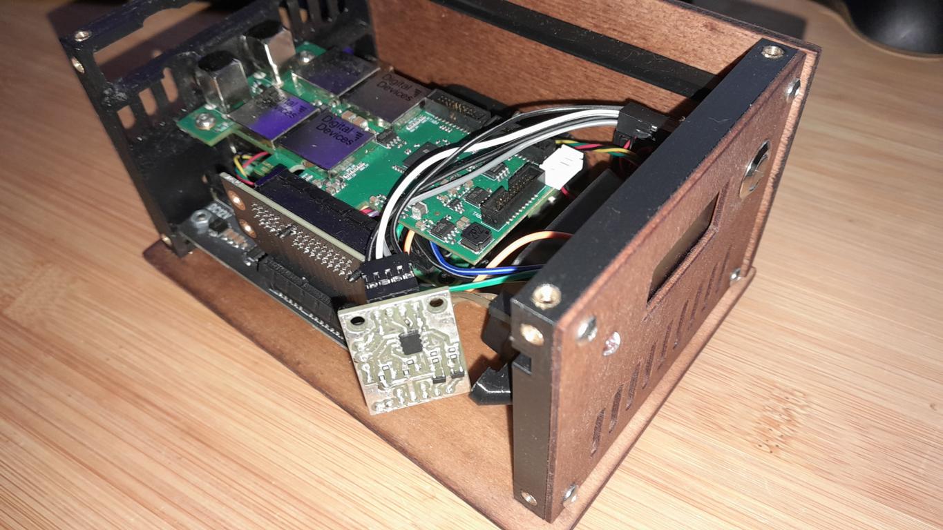

Ich brauche Hilfe bzw. Verifizierung meines Schaltplans. Unsicher bin
ich bei folgendem:
- Sind die Dioden nötig um den RPi zu schützen?
- Haben die Dioden die korrekte Modellbezeichnung?
- Haben die Wiederstände R3-R8 den korrekten Wert?
Grundsätzlich funktioniert die Schaltung problemlos. Ich bin nur kein
Elektronik Profi, deshalb dieser Beitrag.
Ich nutze diese Schaltung bei meinem RPi 5, mit DigitalDevices DVB-C
PCIe Karte, der als Tvheadend Server dient. Man kann diese Schaltung
aber auch ohne IR Empfänger nutzen, welches ich auch vorhabe und beim
Chinesen ein paar Platinen machen lassen will.

Die Schaltung ist Murx. Der Spannungsregler hat (je nach Datenblatt)
eine Drop-Spannung von 1,7V oder 2 V und dann machst du davor noch eine
normale Si-Diode zum Verpolungsschutz. Bei der geringen
Spannungsdifferenz muß da ein Low-drop Regler hin. Und dann muß man
schauen ob es noch für eine Schutzdiode reicht - das muß dann aber auf
jeden Fall eine Schottky-Diode sein.

von Falk B. (falk)
Ben schrieb:
> Hallo an alle interessierten...
> ich bei folgendem:
Nö, läuft ja alles mit 3,3V und Widerstände sind auch dazwischen.
Im Prinzip ja, braucht aber keiner.
Das kann man alles deutlich vereinfachen.
Dein Attiny kann die IOs als Open Drain betreiben, da braucht es keinen
Transistor. 3,3V Signale kann man dort direkt anlegen. OK, ein externen
Pull-Down widerstand muss sein, damit dort sauber 0V anliegen, wenn der
Himbeerkuchen aus ist. R1 ist eher falsch, denn damit kann man das
IO-Pin mit internen Pull-Up Widerstand nicht sauber auf LOW ziehen. Für
die 3,3V für den ATtiny reicht eine 3,3V Z-Diode mit Vorwiderstand. Ein
echter Spannungsregler ist hier Luxus, außerdem muss der eine Low Drop
Typ sein und mit weniger als 1,7V Differenzspannung klar kommen. Die
ganzen Dioden sind Unfug.
Lad mal deine KiCAD-Datei hoch, dann kann man den Schaltplan
korrigieren.

von Falk B. (falk)
Ben schrieb:
> Verstehe ich nicht so richtig weil der RPi Power Pin hat ein Pull-Up
> Widerstand und wird mit GND geschalten.
Genau das kann der ATTiny auch. Braucht man am Ende aber nicht. Man kann
das Signal ganz normal mit einem Ausgang treiben. Der Pull-Up im
Raspberry Pi ist nur dafür da, damit man einen einfachen Taster gegen
GND nutzen kann.
> Der Pin an dem der Taster hängt wird auch für Reset und Programmieren
> genutzt. Wird intern mit ~81K hochgezogen.
Die sind aber stark toleranzbehaftet.
> R1 mit 36K ist deshalb damit
> der Taster kein Reset auslöst. Mein Code dazu:const uint16_t
> buttonReading = analogRead(BUTTON_PIN);
> const bool buttonState = (buttonReading > 250 && buttonReading < 750) ?
> LOW : HIGH;
Naja, du liest den Pin analog aus. Kann man machen, aber ich würde mich
nicht auf die internen 81k verlassen, die sind SEHR ungenau!
