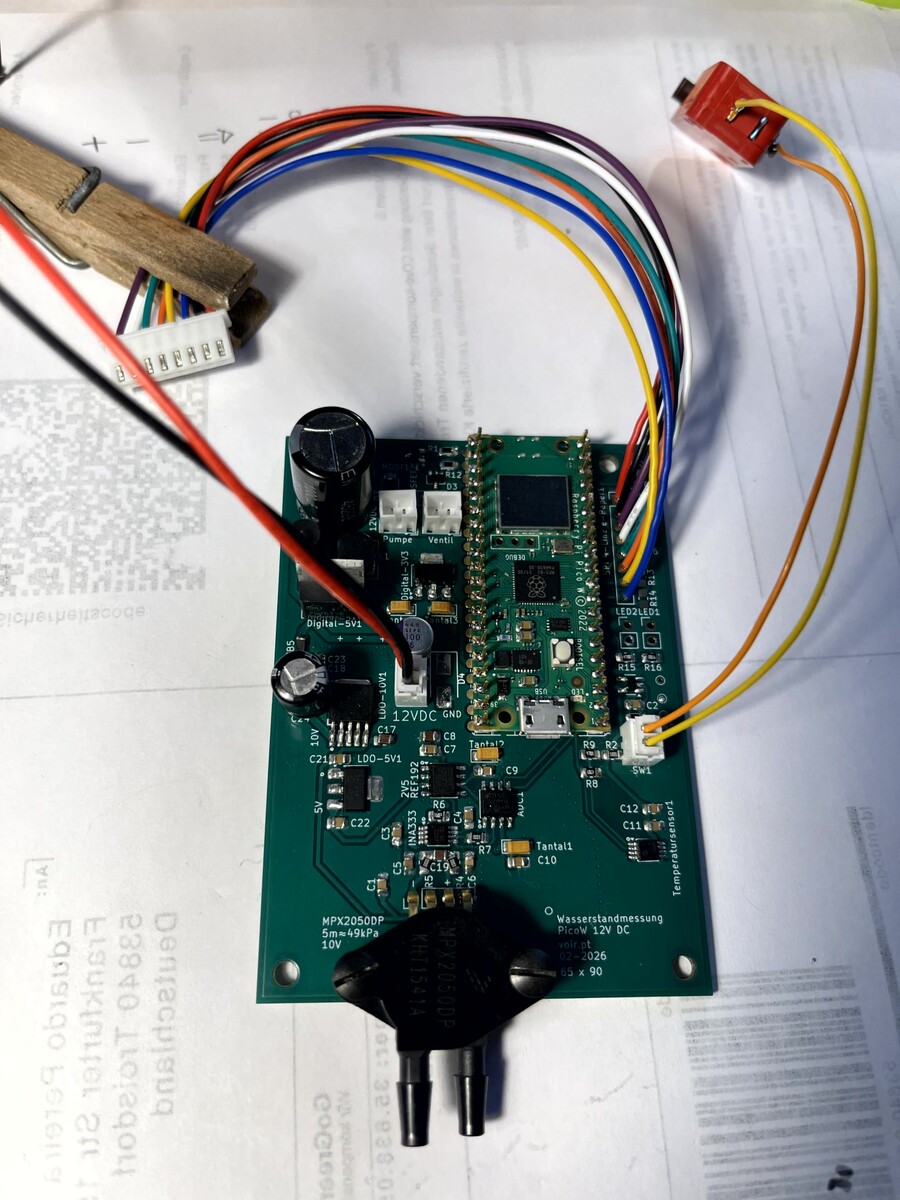

*Ziel:* Messung einer Wassersäule (Brunnen) von 0-470cm mit einer
Genauigkeit von 5 cm.
*Ergebnis:* Erreichter MaxFehler nach 5-Punkt-Kalibrierung: 2,45 cm.

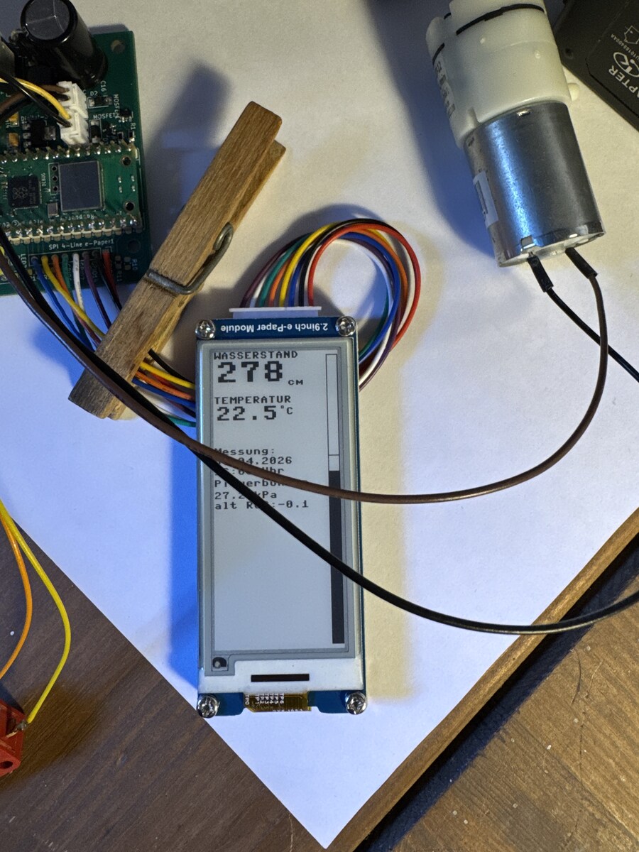

*Plattform:* Raspberry Pi Pico W  MicroPython  2,9" e-Paper-Display
*Sensor:* MPX2050DP (0-50 kPa) 10V (aber betrieben mit 8,4V um Sättigung
des Instrumentenverstärker zu verhindern)
*Zentrale Bauteile:* INA333 (Gain 38),  MCP3426 16-bit ADC,

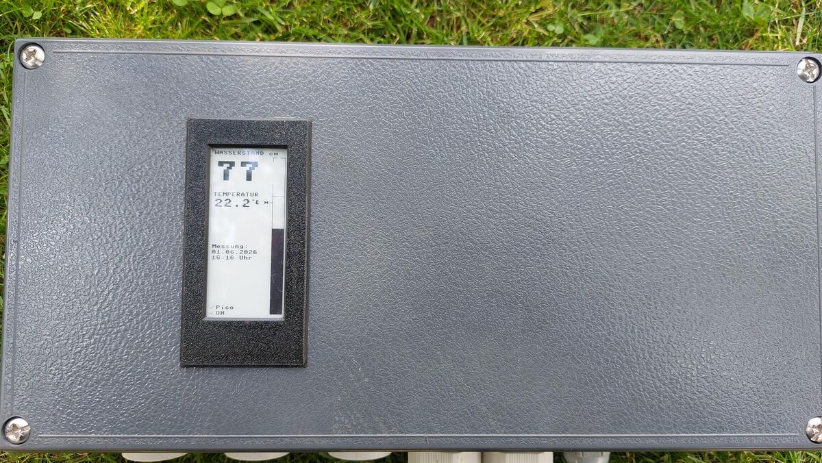

die Daten werden stündlich automatisch erfasst, lokal auf einem

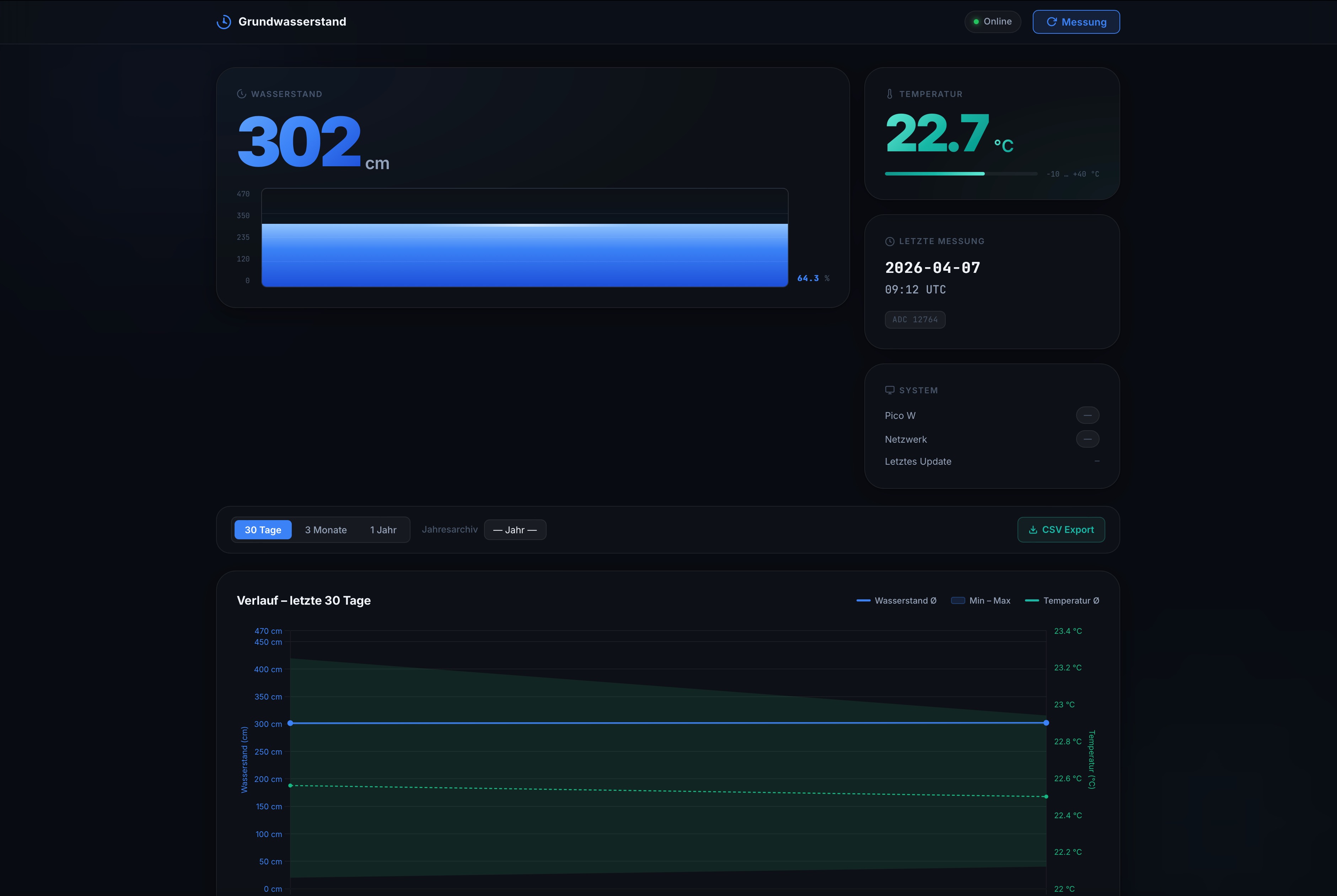

e-Paper-Display angezeigt und über WLAN an einen Raspberry Pi (Server)
übermittelt. Auf dem Pi läuft eine kleine Website, auf der die Daten
dargestellt, strukturiert und gespeichert werden. Der Code wurde

Die gesamte analoge Signalkette besteht aus vier Stufen:
1.  MPX2050DP: Wheatstone-Brücken-Sensor liefert 0-40 mV Differenzsignal
bei Vcc = 10 V (ratiometrisch). Bei 8,4 V Vcc reduziert sich das auf
0-33,6 mV Fullscale.
2.  R4/R5 (je 100 Ohm): Schutzwiderstände gegen ESD und kapazitive
Kopplung an den INA333-Eingängen.
3.  INA333AIDGKR: Zero-Drift-Instrumentenverstärker mit Gain G = 38,04
(R6 = 2,7 kOhm). Hebt das kleine Differenzsignal auf 0-1,28 V an. Der
REF-Pin liegt auf VREF = 2,516 V, wodurch der Ausgang bei 0 kPa auf
2,516 V liegt und mit steigendem Druck ansteigt.
4.  MCP3426A0: 16-bit Delta-Sigma-ADC, I2C. CH1+ wird vom INA333-Ausgang
gespeist, CH1- liegt auf VREF. Der ADC misst differenziell - die
Referenzspannung hebt sich heraus und das Nutzsignal wird mit vollem
16-bit-Bereich erfasst.
_*Wichtig:*_
Der INA333 enthält intern drei Op-Amps. Die Vorverstärker A1 und A2
berechnen intern:
Bei Single-Supply-Betrieb (0-5 V) darf VA1 die Versorgung nicht
überschreiten (Limit: ~4,92 V). Mit dem originalen 10-V-Sensor ergab
sich VCM = 5,0 V - bereits im Ruhezustand war der Eingang übersteuert.
Die Lösung: einen 270-Ohm-Vorwiderstand in die Sensor-Vcc-Leitung
einbauen, um die Versorgung auf ~8,4 V zu reduzieren oder einen 9V LDO
Spannungsregler hernehmen. In der Platine hatte ich bereits einen 10V
LDO verbaut und musst ich mich mit einem dazwischen gefrickelten
270-Ohm-Vorwiderstand begnügen. (nicht im aktualisierten Schaltplan) :)
_*Übersicht über Versorgungspannungen:*_
Besonderes Augenmerk wurde auf die Trennung von Analog- und Digital-GND
gelegt. Die untere Platinenebene ist vollständige GND-Fläche. Analog-
und Digitalbereich sind räumlich getrennt und treffen sich nur an einem
zentralen Sternpunkt (12V).
Die Schaltung gliedert sich in vier Teilbereiche:
1.  Digital VBus: 12 V DC Eingang, 5 V Digital (LM2576T), 3,3 V Digital
(LT1963A)
2.  Analog VBus: 10 V Analog (R1501J100B LDO), 5 V LDO (MCP1703A)
3.  Analogsignalpfad: Sensor - R4/R5 - INA333 - R7 - MCP3426
4.  Steuerung: Raspberry Pi Pico W, e-Paper SPI, Pumpe/Ventil-MOSFETs,
Taster

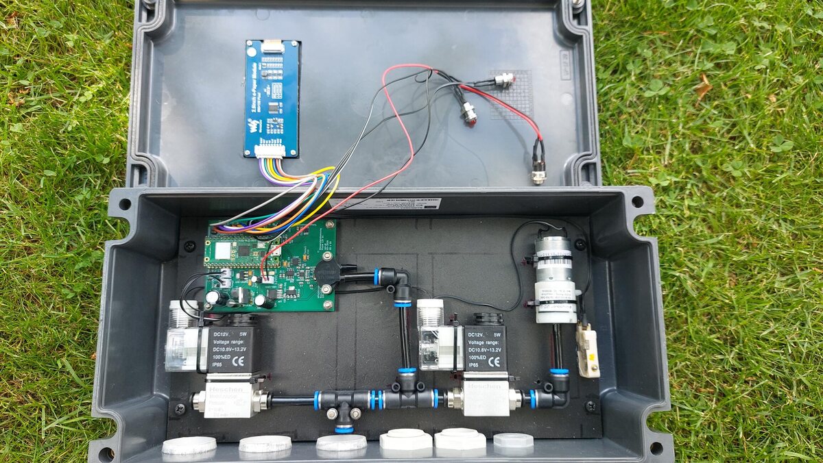

*MOSFET-Auslegung:* Der IRLML2502 (SOT-23) schaltet Pumpe und Ventil mit
einem MOSFET gleichzeitig. Der zweite IRLML2502 schaltet ein zweites
Ventil zur Entlüftung der Druckleitung vor der eigentlichen Messung um
den Referenzdruck sicher messen zu können. Gemessener Gesamtstrom bei 12
V: 0,06 A im Normalbetrieb, 0,74 A bei gleichzeitigem Betrieb beider
Lasten. Die Verlustleistung im MOSFET beträgt dabei nur 25 mW - weniger
als 2,3% des zulässigen Maximums.

von Frank D. (Firma: LAPD) (frank_s634)
Wieso nicht per Ultraschall? Dann fällt das anfällige Schlauch ganze
Pumpengeraffel weg.
von Tobias R. (tobir)
Hi Frank, in meinem Fall aus zwei Gründen: Keine Elektronik im
Brunnenschacht. Im 150DN Brunnenrohr befindet sich ein 1“ Druckschlauch,
ein Stahlseil, eine Netzleitung. Da ist nicht mehr viel freie Sicht auf
die Wasseroberfläche…
Grüße, Tobi
@ Gerhard: :) Ich habe eine 4mm PE Leitung verwendet. (siehe Foto von
ersten Tests in einem Bierglas)
Den Brunnen habe ich 2010 gebohrt. Unten auf ca. 4m tiefe sitzt eine
Tauchpumpe. Die 1" Druckleitung sollte nicht dauerhaft auf Zug belastet
sein, weshalb die Tauchpumpe an einem Stahlseil hängt. Dadurch legt sich
das 1" Rohr leicht Spiralförmig in den Schacht -> es ist also wirklich
eng in diesem 150DN Rohr.

Anforderungen zusammen gefasst:
 - 12V DC
 - max. 1-2A um SOT-23 MOSFET IRLML2502 (I_max ca. 4,7A) thermisch nicht
zu überlasten.
 - klein: Gehäusebau steht noch aus. Bericht folgt in den kommenden
Monaten. Schaut euch einmal Gerhard's Projekt an. Da geht's eng zu! :)
Er hat sich für eine kleinere Ventil-Bauart entschieden.
 - dicht: um Druck stabil zu halten
Verwendete Bauteile:
 - Pumpe: LP27-12
(https://www.pollin.de/p/daypower-luftpumpe-lp27-12-12-v-330068)
 - 2 x Ventile: Heschen pneumatisches Magnetventil 2V025-08 12VDC PT1/4
2/2-Wege normal geschlossen (leider Amazon)
 - Loctite 542 Gewindedichtung oder Loctite 243 (mittelfest)
Netzteil:
 - externes Laptop Netzteil: 12V 2A (gemessene max. Leistung 12V 0,74A)
Verschaltung der Aktoren:
 - Ventil 2 und Pumpe liegen zusammen am Ausgang: "Pumpe". Da über die
Pumpe langsam Druck abfällt, trennt Ventil 2 die Pumpe vom Druckbereich
Sensor/Brunnen im Normalbetrieb (Pumpe und Ventil stromlos) und während
der Messung ab.
 - Ventil 1 (Entlüftung zur Referenzmessung) liegt auf Ausgang: "Ventil"
Ablauf der Messung:
1) Ventil 1 wird geöffnet. Der Druck in der PE Leitung zwischen Sensor
und Brunnen wird abgelassen. Es steht der atmosphärische Druck am Sensor
an und wird als Referenzdruck gemessen und gespeichert. Ventil 1
schließt.
2) Ventil 2 und die Pumpe laufen. Druckaufbau in der PE Leitung für ca.
5sek. Der von der Pumpe aufgebaute Druck muss über dem Druck der
Wassersäule liegen, damit Luft am unteren Ende der Druckleitung
(Messing-Endstück im Brunnen) "ausperlt".
3) Pumpe schaltet ab. Ventil 2 schließt.
4) Der nun anliegende Druck am Sensor stellt den Druck der Wassersäule
dar -> Es erfolgen mehrere Messungen. (siehe Code und Beschreibung oben)
Hi Rainer, Danke für's durch schauen. Richtig F1/D1 im Schaltplan und
auf der Platine bitte vergessen -> Mein Fehler. Frage mich selbst, wie
ich das übersehen konnte.
Zum Thema Burst Pressure kann ich leider nicht viel beitragen. Mein
Anliegen war, das Projekt zum Nachbauen erstmal recht einfach
aufzubauen. Ich habe auf der Platine seitlich ein paar GPIO und GND's
heraus geführt um einfach einen weiteren MOSFET oder ähnliches
anschließen zu können.
Das Thema von Reiner: Druckwellen halte ich für relevanter.
Druckwellen/Stöße durch Ventile und die Membranpumpe selbst. Im Test
(ohne den 5m langen Schlauch) konnte ich auf einem präzisen Manometer
starke Stöße der Membranpumpe erkennen. Aus sorge über eine
"Dauer-Belastung" des Sensors habe ich einen kleinen Drucktank in der
nähe des Sensors platziert und konnte die Stöße damit sehr stark
dämpfen. In der Test-Phase mit angeschlossenen Brunnen (mit 5m langen
4mm PE Schlauch) waren die Stöße auch ohne Drucktank nicht messbar.
Anbei Fotos des Gehäuse-Baus im Steam punk style, da ich in Absprache
mit anderen Benutzern der Werkstatt (da wird das Gerät dauerhaft im
Einsatz sein) kein größeres Gehäuse benutzen durfte. Leider habe ich nun
im System eine starke Undichtigkeit. :(

von Michael K. (welder24)
Auf dem Weg, das Projekt nachzubauen, habe ich mit Hilfe von ChatGPT
eine Anpassung an die aktuell erhältliche V2-Version / Rev. 2.1 des 2,9"
e-Paper-Displays vorgenommen, die ich hier für evtl. Interessenten zur
Verfügung stelle.
Die Datei muß in "epd_driver.py" umbenannt und - z.B. mit Thonny - in
das Wurzelverzeichnis des Pico kopiert werden.
Gruß Micha
Um bei meinem Nachbau eine geschlossene Außenhülle der Vor-Ort-Box zu
erreichen, habe ich in einen Deckelausschnitt eine Blende mit
Klarsichtscheibe mit passender Befestigung für das 2,9 inch-Display
eingeklebt.
Das entsprechende .stl-File für die Blende gibt es anliegend für evtl.
Nachbauwillige. Man benötigt noch 4 Stück M2-Einschmelzmuttern und ein
kleines Stückchen klares Acrylglas.
Gruß Micha
Schnell begeistert von dem Projekt habe ich nun meinen Nachbau
funktionsfähig und möchte ihn hier vorstellen.
Bei mir geht es um die Füllstandsmessung in einer Zisterne, der Stand
kann maximal etwas über einen Meter betragen. Ich habe daher einen
MPX2010DP-Sensor verbaut, der den entsprechenden Differenzdruck
bedeutend besser auflöst, als der MPX2050DP. Mit einem R6 von 1,65 kΩ
und einer Sensorspannung von 8,5 V statt 10 V (bzw. 9 V) kam ich auf
eine Verstärkung von ca. 61,6 bei guter Ausnutzung der möglichen
Aussteuerung. Ohne weitere Kalibrierung paßten die Werte nach Anpassung
der config.py sofort auf einen Zentimeter genau, einzig ein absoluter
Offset für die Position der Ausströmbohrungen des Endstückes mußte noch
hinzugefügt werden. Als Endstück habe ich einige gerade vorhandene
Fittinge verschraubt, für ein "sanftes" Ausströmen rundum seitlich
angebohrt und unten offen gelassen.
Da ich bereits ein Openhab-System betreibe, sollten die Werte natürlich
dorthin übertragen werden. Aufgrund der dort vorhandenen REST-API war
aber die Anpassung des Codes nicht zu schwierig. Der Header ist in
diesem Fall noch mit einem im Openhab erzeugten API-Token zu ergänzen
sowie Content-Type- und Accept-Statement anzupassen.
Gruß Micha
von Gerhard O. (gerhard_)
Hallo Micha,
Sehr schön umgesetzt! Auch ist im Inneren Deiner Box ist wesentlich mehr
Platz wie bei mir. (Jetzt habe ich heisse Konkurrenz im Bau von
hydrostatischen Wassermessern und meine Postion als Platzhirsch auf dem
Gebiet ist wahrscheinlich knapp bemessen;-) )
Was die Wahl von Magnetventilen betrifft, gilt es übrigens etwas
Vorsicht zu üben und Beschreibungen genau zu studieren, weil es
Gattungen ähnlicher M.V. gibt deren Innereien nur mit genug Gegendruck
korrekt funktionieren. Deine gewählten haben aber glücklicherweise Null
as Mindestdruck angegeben. Bei den Schnellverbindern ist es übrigens
sehr wichtig die Schlauchenden sorgfältig mit einem scharfen Messer plan
zu präparieren damit sich die End-Dichtungsflächen mit den Schlauchenden
sauber ohne Leckgefahr andrücken können.
Gruß,
Gerhard
Hallo Gerhard,
zum Platzhirsch ist, wie der Name schon sagt, noch Platz, sei also ganz
beruhigt. :-D
Danke für Deine Hinweise, gerade mit dem Abschneiden der Schläuche
entsteht sehr leicht eine Kante an der Stirnfläche. Ich hoffe, daß die
gute Passung am Umfang und niedrige Leckraten verbunden mit kurzen
Zeiten den auftretenden Fehler gering halten.
Ich möchte nun als weiteren Schritt noch die Entlüftungsöffnung nach
außen verlegen. Außerdem mache ich mir Gedanken über die Unterbringung
des Netzteils, ggfs. stört es in der Box doch zu stark, das muß ich noch
herausfinden.
Gruß Micha

Für das Präperieren von solchen Schlauchenden und Flachbandkabel
verwende ich mit sehr guten Erfolg den gezeigten Abschneider. Man kann
auf einer Seite noch einen Aluwinkel anbringen. Wenn man das macht sind
die abgeschnittenen Enden absolut plan und rechtwinklig.
> herausfinden.
Da gilt ausprobieren. Bei mir funktionieren konventionelle Trafoadapter
oder deren SMPS Cousinen. Ich würde es in etwas Abstand von der
Elektronik einbauen. Vermutlich wird es ohne Probleme funktionieren
solange der Ripple die Funktion der Elektronik nicht beeinflusst. Gegen
direkte EMC und Funk kommt man nur durch Testen zu eindeutigen
Ergebnissen. Vermutlich wird es wegen des grossen Frequenzabstands keine
Probleme geben.
