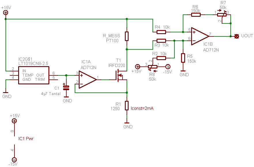

Hallo ihr könnt mir als laie sicher weiter helfen. Ich wollte eine
möglichst genau Messschaltung aufbauen die über längere Zeit läuft, ich
dachte da an ne 9V Blockbatterie, dann mit nem Spannungsregler 3805 auf
5V. Wollte dann mit einem Elektrometersubtrahierer und ner
Brückenschaltung in der ein PT100 drin ist, die Differenzspannung
verstärken. als op wollte ich einen lm324 verwenden nur der braucht ne
negative spannung. Kann das alles so funktionieren? und wie bekomme ich
die negative spannung hin? gibt es vielleicht ne bessere schaltung mit
einem pt100?
danke schonmal für die antworten mit freundlichen grüßen kai

von Arc N. (arc)
kai wrote:
> er soll ne auflösung von 0,1°C haben und dann die genauigkeit auch nicht
> viel mehr, ich sage mal maximal 0,3°C sollte mit nem pt ja gehen.
Sensoren der Klasse A dürfen schon 0.21 °C bei 25 °C falschliegen,
Klasse B +-0.425°C. Für die restlichen DIN B Klassen (1/3, 1/5 und 1/10)
entsprechend weniger.

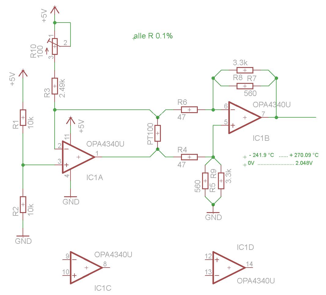

von Helmi (Gast)
Temperatur Messung mit PT100
Diese Messschaltung hat einen Bereich von 0 .. 100 Grad entspricht 0..5V
am Ausgang.
Man kann die beiden Potis eleminieren in dem man Festwiderstaende
einsetzt was der Langzeitstabilataet zu gute kommt.
zwecks Energieeinsparung kann mit die ganze Schaltung ueber einen
Transistor abschaltbar machen und nur bei einer Temperaturmessung
einschalten. Die verwendeten OPA2340 sind Rail to Rail Verstaerker
koennen aber auch durch andere ersetzt werden.
Gruss Helmi
von gast (Gast)
Hallo,....
nur mal prinzipiell mit single supply im anhang ....
Rcurr müsste hochstabil sein (ca. 3 ppm/K) der Fehler
(elektroniktemperatur) geht dann gegen null.
als referenzquelle etwas um die 1 V, z.b. lm4140 (auch sehr stabil -
vllt. zu sehr ?)
Differenzverstärker über den PT100 und ab damit zum A/D.
Nur noch mal am Rande:
Lufttemperatur zu messen ist nicht trivial !!! ... nen Fehler wirst du
garantiert drinne haben .... um mal nicht zu weit in die physik zu
steigen, empfehle ich dir nen winzigen PT100 auf nem keramik chip.

von kai (Gast)
ich wollte anfangs eigentlich die angehängte schaltung etwas abgewandelt
nutzen.
von gast (Gast)
Öhem, nö da kann ich so nicht mitgehen weil:
@helmi
1. keine Vierleiterschaltung
2. zu hohe eigenerwärmung (gerade bei Lufttemp. !) wegen 5mA
3. puste mal deine elektronik an und du wirst dich wundern ...
(offset voltage drift)
4. warum denn rail zu rail ??? ...
5. ick halt jetzt meine klappe und wünsche noch viel erfolg

von Helmi (Gast)
PT100 Hier noch mit Referenz und ADC
von kai (Gast)
geht eigentlich einer der anderen ops die ich da habe anstatt des
opa2340 und was ist der rechte teil des schaltbilds 3 damit kann ich
nichts anfangen. wie gesagt. würde jetzt auch mit 10v und
spannungsteiler arbeiten um +-5V zu bekommen
von Thilo M. (Gast)
von kai (Gast)
also für 40 euro gibs ein fertigen temp.-feuchte datenlogger- wollte den
aber schon selber bauen, muss aber natürlich alles im rahmen bleiben
von Helmi (Gast)
@kai (Gast)
Der rechte Teil des Schaltbildes deutet deinen AD-Wandler an.
Deine TL0xx Op brauchen eine negative Versorgung.
Der LM324 braucht auch eine negative Versorgung.
zusätzlich können die alle nicht bis zur Versorgung ausgesteuert werden.
Wenn du jetzt mit +- Versorgung arbeiten willst dann kannst du eventuell
die -5V mit einer kleinen Ladungspumpe erzeugen. Dann könntest du
eventuell mit TLxx OP's arbeiten (haben aber höhere Offsetspannung und
drift) . Allerdings kannst du dann nicht bis auf 5V aussteuern max bis
etwa +2.5V. Dann könntest du meine Schaltung 3 nehmen. Denn MAX6250
könntest du auch durch eine andere stabile 5V referenz ersetzen.
Gruss Helmi

von kai (Gast)
also habe die schaltung mal mit dem lm324 aufgebaut. also strom von
0,9mA am pt100 passt ja. am ausgang kommt dann aber ein signal von 4,15V
an bei einer temperatur von 0°C (100ohm widerstand eingesetzt).
und wenn ich was mit den potis einstellen will geht das nicht habe etwas
größere potis genommen da ich nicht die da habe die in der schaltung
sind sollte doch aber kein problem sein oder? habe anstatt des 200 ner
470 und anstatt des 50 nen 100 poti genommen. gen rest der schaltung
müsste aber stimmen.
von kai (Gast)
habs nochmal neu aufgebaut das selbe problem. habe an pin4 +5V und an
pin 11 -5V und noch den IC unten rechts geändert die 2 auf 9 die 3 auf
10 und die 1 auf 8 müsste doch so stimmen. was mache ich falsch?
von Helmi (Gast)
@kai
Sorry Kay kleiner Zeichenfehler in der Schaltung. Bitte tausch mal die
beiden Pins von IC1 (Pin 5 mit Pin 3 tauschen).
Haette doch die Zeichnung aus switchercad nehmen sollen und nicht noch
einmal in Eagle neu und sauber zeichnen sollen.
Gruss Helmi
von kai (Gast)
so jetzt kann ich schon den nullpunkt einstellen. aber das größere poti
wozu ist das da? an dem kann ich nichts einstellen zumindest ändert sich
hier nichts. und bei vergrößerung von 100 auf 130ohm bleibt der ausgang
bei 0V der sollte doch eigentlich höher sein. wo ist jetzt der fehler?
von Thilo M. (Gast)
Kleiner Tipp:
nimm für die Schaltung ausschließlich Metallfilm-Widerstände, keine
Kohleschicht! Auch bei Potis (Trimmern) lieber Drahtpotis benutze, am
Besten ganz drauf verzichten. Bei den kleinen Spannungen die da
verstärkt werden müssen hast du sonst schnell eine inakzeptable
Temperaturdrift drin.
Auch an den OPs würde ich nicht sparen. EinAD712 oder OPA2604 liefern
sehr gute Ergebnissen, da fast kein Offsetdrift und kleine
Schwingneigung.
von Helmi (Gast)
@kai
Welche Widerstaende hast du genommen ? Kohle oder Metall
Die werte sind genau einzuhalten 1% oder besser (also keine 5% Typen
oder Brikett Widerstaende oder so)
Auch solltest du die Widerstaende vohe mit dem Multimeter selektieren
und vielleicht durch Reihen oder Parallelschaltung auf den Wert zu

Wenn der widerstand der den PT100 simuliert  100 Ohm => 0Grad ist
solltest du folgende Spannung messen koennen
an (+) IC1B = 2.4V  bei 100 Grad = 138 Ohm 2.362V
am Ausgang IC1B 2.52V bei 0 Grad 2.48V bei 100Grad
an (+) IC1A in beiden Faellen 2.5V
an (-) IC1A in beiden Faellen 2.5V
Der Strom durch den PT100 muss in allen Faellen 1mA sein
bei 0 Grad = 100 Ohm muss dann am Ausgang IC1A = 0 V sein
bei 100 Grad = 138 Ohm muss dann am Ausgang IC1A = 5V
da du aber einen LM324 eingesetzt hast kannst du nur bis 60 Grad messen
60 Grad = 122.8 Ohm entspricht am Ausgang 3V
Gruss Helmi

so die werte passen fast
an (+) IC1B = 2.43V  bei 100 Grad = 137,9 Ohm 2.39V
am Ausgang IC1B 2.56V bei 0 Grad 2.51V bei 100Grad
an (+) IC1A in beiden Faellen 2.53V (bei ic1a dem unteren an pin 2 sinds
nur 2,52)
an (-) IC1A in beiden Faellen 2.53V
Der Strom durch den PT100 muss in allen Faellen 1mA sein (passt)
bei 0 Grad = 100 Ohm muss dann am Ausgang IC1A = 0 V sein ()
bei 100 Grad = 138 Ohm muss dann am Ausgang IC1A = 5V (kam nur 3,73V
raus bei 137,9ohm)das was jetzt kommt habe ich überlesen ^^ mache ich
jetzt
von kai (Gast)
bis 60°C reicht mir vollkommen bei 119,7ohm waren es dann 2,69V
von kai (Gast)
passt ja fast muss ich vielleicht noch etwas besser einstellen da der lm
eh nur 60°C schafft kann man die nicht so einstellen das da das maximum
mit 5V ist? sicher oder? dachte das geht über das 2te poti das hat bei
mir aber keine auswirkung auf irgendwas
von Helmi (Gast)
@kai
nur 2,52)
Das sind die 10mV Offset des LM324 stimmt so mit dem Datenblatt
Der LM324 ist fuer solche Anwendungen halt nicht das gelbe vom Ei .
@Sven
In dem Schaltplan sind auch die werte fuer 200Grad Bereich.
Gruss Helmi
von Helmi (Gast)
Das zweite Poti macht nur den Full Scale abgleich.
Die Einstellmoeglichkeiten sind hier nur sehr gering.
Kannst du eventuelle ein etwas grosseres Poti nehmen auf kosten der
Stabilitaet.
Beim LM324 ist bei knapp ueber 3V Schluss -> besseren OP nehmen oder die
Versorgung des LM324 (4) an mehr als 5V haengen.
Berechne die Schaltung jetzt fuer 60 Grad.
60 Grad = 5V  (Die allerdings dein LM324 so nicht schaft)
Gruss Helmi

kannst du mir mal sagen wie du das berechnest wäre überaus interessant
für mich. gehe sicher nochmal zu conrad und hole dann nen guten op und
vielleicht noch gute und genaue widerstände damit alles gut läuft. das
mit dem 7810 habe ich mal getestet da kamen nur 9,7V bei raus allerdings
muss man dazusagen das ich keine optimalen kondensatoren da hatte. ich
versuchs nochmal wenn ich die teile besorgt habe.
von Helmi (Gast)
@kai
 Was machst du mit dem 7810 ?
 Poste bitte mal deine Komplete Schaltung mit Spannungsversorgung.
 Mal sehen was man da noch optimieren kann.

kannst du mir noch sagen wie die schaltung funktioniert und berechnet
wird. ich vermute mal der erste op dient als konstantstromquelle. durch
die vier leiter bleibt der strom im pt100 konstant dann werden die
verstärkt naja den linken teile verstehe ich noch nicht ganz. wie du auf
die widerstände kommst würde mich noch interessieren. mit den rechten
sorgst du sicher für die 1mA oder? wenn ich die schaltung jetzt doch mit
5V betreibe und den guten ops und bis 60°C muss ich da eigentlich die
pins wieder tauschen oder war das allgemein falsch.

Die Pins brauchst du nicht mehr zu tauschen das war ein Zeichnungsfehler
(Sorry)
Bevorzugter OP von mir ware OPA2340 (Ich glaub C hat den nicht aber R)
allerding nur in SO08
Gruss Helmi

Ich bin dabei dir eine Schaltung aufzumalen und dir die Berechnung des
Verstaerkers aufzuschreiben.
Noch ein klein wenig gedult.
Gruss Helmi

Im dem pdf ist dein PT100 Verstaerker , deine Spannungsversorgung u. die
Beschreibung wie man den Verstaerker dimensioniert.
Ich hoffe mal das du da mit klar kommst und Ich keine Tippfehler gemacht
habe.
Alles ohne Schiessgewehr.
Wenn du weiter Fragen hast melde Dich.

die 9V an der ladungspumpe sind schon die 5V oder? und die
spannungsreferenz verbraucht weniger als der 7805 oder worin besteht der
vorteil?
von kai (Gast)
da sind ja noch mehr 9V am op woher nimmst du die ich dachte ich regele
das alles auf 5V?
von Helmi (Gast)
@kai
>vorteil?
Der Vorteil der Spannungsreferenz liegt darin das die ausgegebenen 5V
Stabiler und genauer sind als ein 7805 was sich auf den Rest der
Schaltung auswirkt.
Diese 5Vref sind allerdings nur dazu da die Punkte zu speisen wo +5Vref
dransteht.
Daran kommen keine Digital Ic oder sonst irgendwas.
Wenn du fuer deinen uP noch 5V brauchst dann must du dafuer einen
seperaten 7805 verwenden.
Die OP77 brauchen ein bisschen mehr Spannung.
Die Ladungspumpe macht aus deinen +9V von der Batterie -9V.
Diese -9V werden fuer die OP's gebraucht.
So laeuft deine OP Schaltung mit +-9V.
Gruss Helmi

von Thilo M. (Gast)
Ich messe meine PT100 so wie im Anhang.
Die Stromquelle ist sehr Temperaturstabil.
Und nein, die 2mA heizen den PT100 nicht auf, das ist nur bei
Lufttemperaturmessung (stehende Luft) etwas hoch, ansonsten kein
Problem.

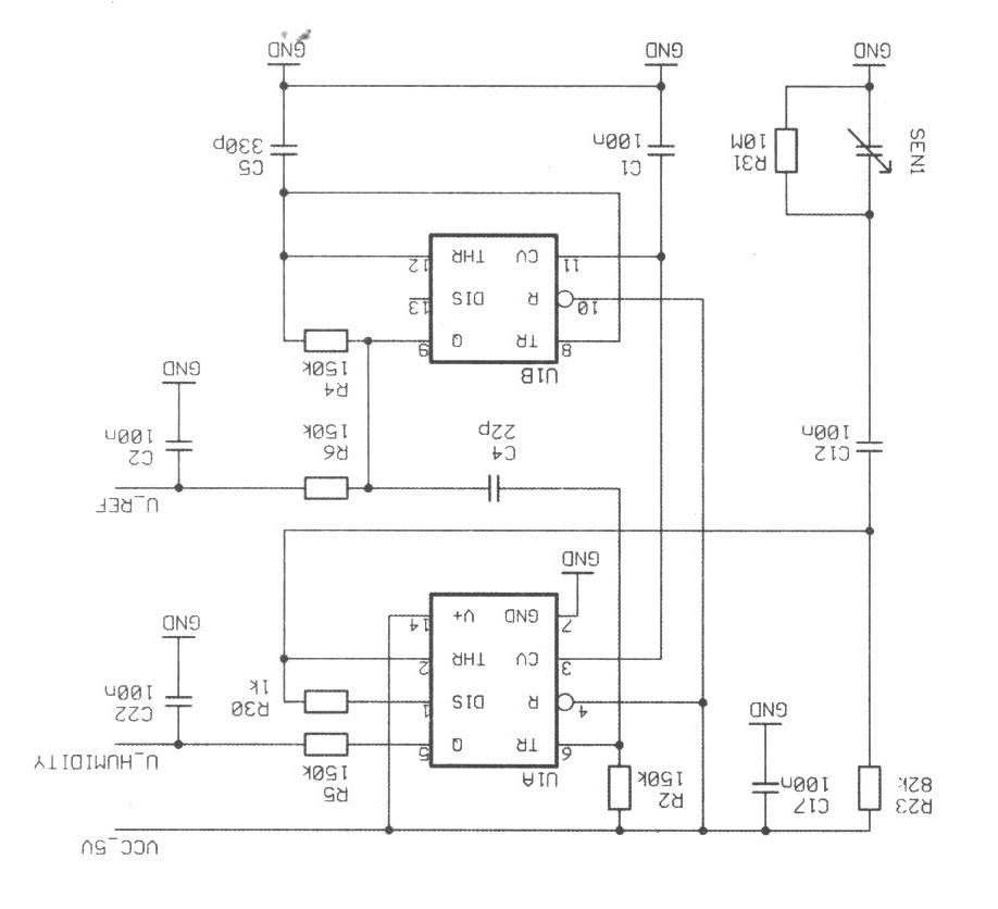

die schaltung will ich damit auch noch versorgen. kannst du mir einen op
dafür empfehlen den es bei conrad gibt? und was an Uref angelegt werden
muss?
gruß kai
von kai (Gast)
vergessen anzuhängen hier ist die schaltung

Als erstes belastest du mal die -Spannung mit einem 10K Widerstand. Mal
sehen wie die Spannung dann aussieht.
Zu deiner Feuchtemessschaltung.
An URef brauchts du keine Spannung anzulegen vielmehr kommt da eine
Spannung raus. Zur Funktion der Schaltung.
U1B ist als Rechteck generator geschaltet. Der macht an seinem Pin 9 ein
Rechtecksignal. Dieses wird durch R6,C2 intergriert. Am Kondensator C2
steht dann der Mittelwert der Rechteckspannung an.
Und zwar:
    URef = tein/(tein+taus) * VCC_5
tein = Zeit wo der Ausgang Q(Pin9) '1' ist
taus = Zeit wo der Ausgang Q(Pin9) '0' ist.
So nun zum 2. Teil der Schaltung.
Der Timer U1A ist hier als Monoflop geschaltet. Er wird durch den als
Rechteckgenerator geschalteten Time U1B fortwaehrend getriggert. Die
Zeit wo das Monoflop ablaeuft wird durch die Kapazitatet des
Feuchtesensors bestimmt. Das heist wenn der Feuchtesensor eine hoehere
Kapazitatet hat dann wird die einschaltdauer des Monoflops laenger
ansonsten kuerzer.
Auch diese Rechteckschwingung wird durch das R-C Glied R5,C22
intergriert
Die Spannung am C22 bestimmt sich dann nach der gleichen Formel wie oben
   U_humidity = tein/(tein+taus) * VCC_5
tein = Zeit wo der Ausgang Q(Pin5) '1' ist
taus = Zeit wo der Ausgang Q(Pin5) '0' ist.
So kann man also am C22 ein Spannung abgreifen die proportional der
Feuchte am Sensor ist.
Es besteht nur noch ein kleines Problem. Da die Kapazitaetsaenderung des
Sensor sehr klein ist, ist die aenderung der Spannung an C22 auch sehr
klein wird aber von einer grossen Offsetspannung ueberlagert. Um diese
Offsetspannung weg zu bekommen ist die Spannung Uref  da die in der
gleichen Groessenordnung liegt.  Um nun eine Auswertbare Spannung zu
erhalten muss du die Differenz der beiden Spannung bilden. Dafuer nimmt
man bevorzugter weise eine Differnzverstaerker.
Wenn du willst kann Ich dir mal einen aufmalen.
Gruss Helmi
von Helmi (Gast)
@kai
Ach ja deine OP in der Schaltung ist kein OP sonderm ein Dual Timer
NE556 muesste auch beim 'C' erhaeltlich sein
Artikel-Nr.: 152251 - 62  0,47 EUR
http://www.fairchildsemi.com/ds/LM%2FLM556.pdf
Gruss Helmi

von Helmi (Gast)
@kay
Hier deine Feuchtemessschaltung mit Differenzverstaerker.
P.S. bin morgen alledings nicht zu erreichen erst Sonntag wieder.
Gruss Helmi

von Dirk S. (fusebit)
@Helmi
Ich habe Deine Berechnungen aus der Version 6 mal in ein Excelblatt
übertragen um mir flexibel die Widerstände berechnen zu können. Dabei
ist mir aufgefallen das der Wert für U1 fehlt, wenn ich es richte sehe
ergibt sich U1 nur über den Spannungsabfall über R2+R4 bei Imess.
Richtig?
U1=Vref-((R4+R2)*Imess)
von Helmi (Gast)
@Dirk S. (fusebit)
Ja dann annahme ist Richtig
Du kannst es auch so berechnen:
U1 = Uref * R5 /(R5+R6)
Poste mal dein Excel  Sheet
Gruss Helmi
Moin,
da es ja jetzt stimmen sollte, einfach die gelben Felder nach belieben
anpassen...
von Helmi (Gast)
@Dirk S. (fusebit)
Hallo Dirk ,
dein Excelsheet sieht gut aus
Gruss Helmi

von Helmi (Gast)
@Falk
Wie wäre es denn wenn du mal eine Schaltung (von Dir) posten würdest die
profesionellen Ansprüchen genügen würde.
Gruss Helmi
von Falk B. (falk)
@ Helmi (Gast)
Ich hab keine zur Temperaturmessung. Ich hab aber zufällig das letze

von Christian (Gast)
@ Helmi (Gast)
Super Schaltung!
Ich hätte da noch ein paar Fragen:
1.  Durch die 4-Drahtmessung wird der Widerstand der Zuleitung zum
Sensor (PT100 / PT1000) eliminiert?
2.  Kann ich diese Schaltung auch für einen PT1000 verwenden? -> ist
deine Exceltabel dafür ausgelegt auch die Widerstände für  einen PT1000
zu errechnen?
mfg
von Falk B. (falk)
@ Christian (Gast)
Ja.
Dann muss der Strom auf 1/10 gesenkt werden. Geht über die Widerstände
an IC2.
MfG
Falk
@Falk Brunner
Danke für die schnelle Antwort
> Dann muss der Strom auf 1/10 gesenkt werden. Geht über die Widerstände an IC2.
Also R5 und R6 je 100k
von Helmi (Gast)
@Christian (Gast)
Ja
>zu errechnen?
Du kannst sie auch für eine Pt1000 verwenden du musst nur den Strom auf
0.1 mA reduzieren. Dafür änderst du die Widerstände R2 + R4.
R2 = 500 Ohm
R4 = 24.9K
Nein die must du so lassen wie sie sind die ändern wenn sie beide um den
Faktor 10 vergrössert werden nicht den Strom durch den PT100(0)
Die Excel Tabelle ist nicht von mir sondern von Dirk S. (fusebit)
Ich habe sie nur mal getestet.
Gruss Helmi
Mal eine Kostenfrage:
Wenn ich die zwei Trimmer fest vorsehen (als 25 Gang Trimmer), dann
reichen für R4 und R7 doch 1% Metallschichtwiderstände? Die 0,1% sind ja
um ein vielfaches teurer.
Das Temperaturverhalten sollte ja gleich sein, Metallschicht ist halt
Metallschicht. Bitte jetzt keine Vishay S102J vorschlagen, es soll
preisoptimiert werden für den Hobbybereich...
von Helmi (Gast)
@Dirk
Sicher kannst du dort 1% Widerstaende einsetzen , es kann allerdings
sein das du je nach Toleranzlage denn einstellbereich des Trimmers etwas
grosszuegiger auslegen muss und die Schaltung abzugleichen.
Da dann der einflussbereich des Trimmers groesser wird muss man leider
auch in kauf nehmen das die Temperaturstabilitaet etwas darunter leidet.
Du koenntest die Widerstaende ja voreher ein bisschen selektieren.
Ich habe in meiner Schaltung 0.1% vorgesehen weil ich diese Schaltung
mal fuer meinem AG.  mal entwickelt habe.
So teuer waren die 0.1% Widerstaende damals auch nicht selbst bei RS.
Du kannst ja versuchen statt der TK100 besser TK50 kaufen.
Gruss Helmi

von Helmi (Gast)
@Dirk S. (fusebit)
Wenn du die PT100_7 nimmst hast du dir die teurere REF02 referenz
erspart.
LM385-2.5 ist billiger.

@ Helmi
Hab mir deine Schaltung Nr. 6 jetz mal genauer durch den Kopf gehen
lassen. Soweit is mir eigentlich alles klar, nur wie du in deinen
Formeln zur Berechnung der Ausgangsspannung auf:
Ua=(U1-U2*k2)*k1 + U1 kommst.
Am Ausgang des ersten der beiden Verstärker müsste ja: Ua1=U2*k2
anliegen.
Soweit is das noch in Ordnung.
Der zweite Verstärker verstärkt ja dann noch die Differenz aus U1 und
U2*k2.
Also Ua=(U1-U2*k2)*k1. Aber woher dann noch das "+ U1" in deiner Formel
herkommt is mir gerade völlig unklar, oder ich steh voll auf der
Leitung...
Und um Geld und Platz zu sparen würd ich mir auch gern die -9V schenken
und Rail-to-Rail OP's verwenden. Hat das schon wer mit dieser schaltung
gemacht und wenn ja welchen OP könnt ihr empfehlen?
von Helmut L. (helmi1)
>Leitung...
Die Ausgangsspannung des Differnzverstaerker ist neben des aus der
Differnzspannung herruehrenden Anteils zusaetzlich mit einer
Offsetspannung ueberlagert eben (+U1)
Gruss Helmi
von Hannes S. (hannestum)
Mhmh, aber der mittlere OP is ja so gesehen ein Nichtinvertierender
Verstärker. Wenn ich jetz mal die Ausgangsspannung des mittleren OP's
mit Ua1 bezeichne dann kann ich ja sagen: Ua1=k2*U2
Der rechte OP is ein Invertierender Verstärker für den gilt Ua=k1*Ue
Die Eingangsspannung Ue für diesen Verstärker is ja dann die Differenz
aus U1 und Ua1 also Ue=U1-k2*U2. Diese Spannung müsste ja lediglich mit
k1 verstärkt werden da es sich beim rechten OP ja um einen
invertierenden Verstärker handelt.
Also falls das jetz definitiv falsch ist könntest du mir bitte die
Herkunft des "+U1" etwas genauer erklären...
von Helmi (Gast)
Die 2. Stufe sieht ja so aus
U1 --------------+ +   |
                 |     +------ Ua
U2 ----- R1 ---+-+ -   |  |
               +-- R2 ----+
Wir können für den Strom durch R1 schreiben   (U1-U2)/R1 = I1
für den Strom durch R2 schreiben wir  (Ua-U1) / R2 = I2
und I1 = I2
(Ua-U1)/R2 = (U1-U2)/R1
umgestellt nach Ua
(U1-U2)*R2/R1 +U1 = Ua
Ich hoffe das erklärt deine Frage nach +U1
Im überigen ist die Schaltung kein reiner Differenzverstärker sondern
auch gleichzeitig noch ein Subtraierer um den Offset von den 100 Ohm zu
entfernen. Also um bei 0 Grad entsprechen 100  Ohm am Ausgang 0V zu
erzeugen.
Gruss Helmi
Man bin ich am Schlauch gesessen. Dadurch dass der OP nicht mit einem
Eingang auf Masse liegt kommt noch einmal das U1 dazu...

von Franz M. (monteboy)
Hab mich an die Schaltung von Helmi gerichtet.
Benötige keine Offset eliminierung da ich ab den theoretischen 0 Ohm am
PT100 messen möchte.
Daher ein einfacher Subtrahierer hinter der Konstantstromquelle.
Im Anhang ist die Schaltung.
Meine Frage dazu lautet , benötige ich davor noch einen Impedanzwandler
Da ich das ganze mit einem OPA4340 aufbaue hätte ich noch 2 Ops übrig.

Roffset. Ein Impedanzwandler sorgt dafür, dass das ganze über den ganzen
Bereich stabil bleibt.
Bei 200° haben wir dann ohne Subtraktion des Offsets 2,97V
Nach Offsetkompensation sind es dann 2,97 - 1,6336 = 1,333 V
Da wir aber 2,0 V haben möchten muss eine Verstärkung her:
2,0 / 1,33 = 1,50
Eine Verstärkung von 1,50 können wir beim Subtrahierer gleich mit
erledigen,
rechnerisch sind es 2K und 3K Widerstände. (Rgain / R8 bzw. R11/R10)
Das ganze gibt simuliert dann aalglatte Werte, mit Roffset lässt sich
der Offset gut einstellen, ein 100 Ohm Widerstand einklemmen und auf 0V
abgleichen.
Mit Rgain kann man dann den oberen Bereich anpassen: 247,04 Ohm anlegen
und so lange drehen bis 4,00 Volt anliegen.
Der Linear LTC2052 ist ein SO14 Gehäuse mit 4 Opamps, das ganze ist also
mit einem IC machbar, ein Opamp ist über.
Im Anhang ist die Schaltung sowie das Simufile für LTSpice, da kann man
schön daran herumspielen.

Ich möchte die Schaltung von helmi nachbauen und komme in einem Punkt
nicht weiter. So wie ich das verstehe, wird bei der Berechnung der
Schaltung U1 als konstant angenommen (mittels Konstantstromquelle
berechnet). Führt das nicht systematisch zu einem Fehler ? Der Sinn der
4-Draht Messung ist es doch den Spannungsabfall über der Leitung zu
umgehen, hier geht aber eine Leitung direkt in die Rechnung ein.
(Leitung vom PT100 zum negativen Eingang des OPs und R4).
Vielleicht mache ich auch einen Denkfehler.
Mit freundlichen Grüssen
Andreas Schumann
von Anselm 6. (anselm68)
Bei 4-Draht sind die Messleitungen annähernd stromlos, ergo kein
Spannungsabfall.
Bei 3-Leiter ist es eben anders..
von A. Schumann (Gast)
Hi
Ich muss einfach nochmals nachfragen. Ich denke, dass ich das Prinzip
der 4-Draht Messmethode schon verstanden habe, mein Problem ist ein
anderes.
Helmi sagt, dass für U1 folgendes gelte: U1=Vref-((R4+R2)*Imess)
Wenn wir nun aber die Messleitungen als Widerstände betrachten (die gilt
es ja aus der Messung auszuschliessen), gilt diese Beziehung
meineserachtens nicht. Hab mal im Anhang der Leitungswiderstand in der
stromführenden Messleitung (etwas hässlich) eingezeichnet. Nach mir
würde folgendes gelten:
U1=Vref-((R4+R2+Rleitung)*Imess)
Da U1 zur berechnung der Schaltung benötigt wird, wird hier ein Fehler
eingerechnet. Es handelt sich hier eher um eine 3-Leiter Messung. Dieses
Problem wird natürlich mit der Abgleichung kompensiert, was ich jedoch
nicht unter einer 4-Draht Messung verstehe.
Andreas Schumann
Die Spannung U1 ist am PT100 Widerstand eingezeichnet. Durch diesen
fliesst aber ein Konstantstrom von 1mA. Die Messspannung wird ueber 2
weitere Leitungen direkt am PT100 abgenommen. Also spielt der
Spannungsabfall auf den beiden linken Leitungen keine Rolle. Die beiden
linken Leitung sind fuer den Konstantstrom da und die beiden rechten
fuer die Spannungsmessung am PT100. Da diese aber  hochohmig
abgeschlossen sind faellt an ihnen keine nennenswerte Spannung ab. Und
der Spannungsabfall auf den beiden anderen ist egal.
Gruss Helmi
von Gast2 (Gast)
ich bin gerade dabei die Schaltung nach zu bauen, aber wie realisiert
ihr die Werte 2,49Kohm oder 24,9Kohm ?! Alles andere ist ja recht
genormt :D
Gast2 schrieb:
> Hallo,
> genormt :D
Auch 2.49 K ist genormt.  Ist in der E96 Serie. Ansonsten aus anderen
Widerständen durch Reihe/Parallelschaltung ersetzten.
von Gast2 (Gast)
Aaaa OK, ich habe in Target die Auswahl auf 0,1% gesetzt und dort gab es
dann keine, gerade mal bei Reichelt geschaut und bei den Präzisions
Widerständen diese auch nicht gefunden :(
Ich habe sie mir jetzt aus 2,2K + 270ohm = 2,47kOhm + das 50 Ohm Poti
sollte. Das selbe dann für 24,9K, 22K+2,47K = 24,7K + 500 Ohm Poti, das
sollte dann doch hin hauen?
Danke für die Arbeit an dieser stelle...
lg
von Gast2 (Gast)
Ja, aber nicht 0,1% sondern 1% Toleranz, also könnte ich die Schaltung
auch mit 1% Widerständen aufbauen?!
von Karl H. (kbuchegg)
Da du ja sowieso ein Poti hast um den exakten Abgleich zu machen ...
warum nicht. 1% heißt ja nicht, dass der Widerstand von 1 Sekunde zur
nächsten seinen Wert um 1% ändert. Sein Wert ist schon konstant, aber
halt irgendwo in einem Umfeld von 1% um den Nennwert. Macht aber nichts,
den Rest machst du mit dem Poti.
Der errechnete Wert ist sowie so 2.5KOhm . Der Rest muss das Poti machen
von Gast2 (Gast)
Das habe ich mir gedacht, ich war nur etwas unschlüssig da in der PDF
Explizit 0,1% Toleranz stand. Ich baue es jetzt mit 1% Widerständen und
Präzisionspotis auf, ich denke das haut dann hin...
lg und danke

von Olep (Gast)
Hey, hoffe ihr könnt mir helfen,
habe die Berechnung der Schaltung nach dem Excel Sheet in der ZIP in
diesem Thread auf 500°C berechnet, dann habe ich in Mulitsim die
Schaltung aufgebaut und simuliert, da ich bei Conrad (bin Österreicher)
keine OPA 2340 bekomme, hab ich die Schaltung nochmal mit LM833
aufgebaut (Siehe Anhang)
die Genauigkeit sollte zwischen 1-5°C liegen, je weniger desto besser,
jedoch nicht genauer als 1°C
ich beschicke die Schaltung nur mit 4V, da ich die Daten über die
H-Tronic USB Karte von Conrad (8x Analog EIN 0...4096mV) auswerten
möchte.
Passt die Schaltung so?
kann ich so direkt an den Analogport der H-Tronic gehen?
bin Maschinenbauer und befasse mich seit langem wieder mit
Elektrotechnik.
lg
von MaWin (Gast)
Bei 4V funktioniert kein LM833, der zudem eine 10x höhere Offsetspannung
halt als der OPA2340.
Dann musst du halt mal in einem ordentlichen Laden einkaufen lernen und
nicht bei Conrad.
von Olep (Gast)

von Benjamin K. (exs)
Moin,
nachdem ich gestern fasziniert diesen Thread gelesen habe, hats mich
gepackt und ich habe ein wenig simuliert.
Im angehängten Bild sieht man 3 Schaltungen, jede für sich funktioniert
in der Simulation. Der Verbund aller Schaltungen liefert aber Müll.
Ich habe aus einem Buch [Elektrische Messtechnik, Elmar Schrüfer,
Hanser-Verlag, 8. Auflage] auf Seite 231 in Bild 3.5c eine
4-Leiter-Schaltung gefunden. Diese liefert eine Spannungsdifferenz am
Ausgang von U1 im angehängten Bild (Differenz zwischen ua_high und
ua_low). Mit R1 100 Ohm ist die Differenz so gut wie 100mV, weil 1mA
durch R1 fließt.
Im Bild sieht man 3 Schaltungen. Meine Frage ist, wie man jetzt die
Konstantstromquelle I1 durch die Konstantstromquelle gebildet durch U2
ersetzt? Anstelle von R6 muss ja die 4-Leiter-Messung "angebracht"
werden. Nur wie?
Bevor Falk jetzt wieder, zu recht, mir digitale Fertiglösungen
vorschlägt: Ich will von ca. 0°C bis 450°C messen. Dabei interessiert
mich die absolute Temperatur. Schön wäre 0.1°C, weil geregelt werden
soll. Langen tut wahrscheinlich 0.5°C oder 1°C. Ob das ganze
Zeitkritisch ist, weiß ich noch nicht. Wird ausprobiert wenn ich mal
Temperaturen messen kann. Wahrscheinlich hat der uC aber massig Zeit um
gegen zu steuern.
Deine 4-Leiter-Messschaltung ist Quatsch, vermutlich falsch
abgezeichnet.
Da der LTC2052 nur bis ca. 4V messen kann, baut man es ungefähr so auf:
                         +---R----+
  URef -----|+\          |        |
            |  >--+  +-R-+--|+\   |
         +--|-/    \/       |  >--+-- A/D
         |       Pt100   +--|-/
         +--------+  +-R-+--R---+
                  RM            |
                 GND           GND

@MaWin:
ich bin mir ziemlich sicher, dass die 4-Leiter-Messschaltung genau so im
Buch abgebildet ist, werde das aber heute abend nochmal prüfen. In der
Simulation mit I1 funktioniert die Schaltung zumindest wie vom Autor
angedacht. Mag sein dass es bessere/schlechtere Schaltungen gibt.
@PeDa:
dann sei doch bitte so nett und erklär kurz wie es gehen müsste, ich seh
es leider nicht.
Moin,
hab die Schaltung nochmal mit der im Buch abgebildeten verglichen. Die
Schaltung ist wirklich genau so im Buch abgebildet.
In der Simulation funktioniert der rechte Teil für sich und der linke
Teil für sich wie angedacht. Die Kopplung der beiden Teile ist mein
Problem (
ohne R6).
Da niemand mit einem sinnvollen Hinweis zu meiner Frage raus rückt, weiß
es wohl keiner - vielleicht geht es auch schlicht gar nicht.
Trotzdem danke
Doch das wissen hier eine ganze Menge Leute wie das richtig geht.
In deiner Schaltung sind halt sehr viele Fehler drin.
Erstmal misst du in deiner Schaltung mit dem ADC nicht am Ausgang des
OPs sondern an RL4.
Die Schaltung um U1 ist einfach falsch. Entweder ist das Buch falsch wo
du die her hast oder du hast es schlicht falsch abgezeichnet.
Ich vermute mal Letzteres im anderen Fall würde ich das Buch
wegschmeissen.
Der linke Teil der Schaltung ist ja eine Konstanstromquelle wie von mir
schon der öfteren in diesem Thread beschrieben. Die Last R6 (PT100) ist
dabei Massefrei. Das heist du must mit einem Differenzverstärker dort
die Spannung abgreifen. Was du da mit U1 aufgebaut hast ist kein
Differenzverstärker. Bau das so auf wie Mawin es dir vorgeschlagen hat
oder wie ich es schon vor langer Zeit in diesem Thread es gezeigt hat.
Jetzt irgendwie 2 Schaltungen die man gefunden hat zusammen zu schalten
bringt nix. Um es mal mit MaWins Worten ähnlich zu sagen:
Elektronik ist wie Lego, man kann die Bausteine sinnlos zusammen stecken
oder sich Gedanken machen darüber ob das so passen kann.
Nur das beim sinnlosen zusammenstecken auch was Sinnloses rauskommt.
Moin,
ich glaube ihr habt mich falsch verstanden. Das dies kein
Differenzverstärker ist, weiß, das habe weder ich noch der Autor
behauptet. Wenn ich die Schaltung, unter zu Hilfenahme der Erläuterungen
aus dem Buch, richtig verstehe, dann kann man mit Hilfe von U1 den
Spannungsabfall über dem PT100 zwischen einem Punkt oberhalb von RL4 und
einem Punkt zwischen I1 und R8 messen.
Damit eliminiert U1 lediglich den Leitungswiderstand (hier gegeben durch
RL3 und RL2, bei der Annahme das die 4 Leitungen gleich dimensioniert
sind und dementsprechend annähernd den gleichen Widerstand, hier 10Ohm,
haben), verstärkt wird da gar nichts. Damit müsste ich effektiv oberhalb
von RL4 den Spannungsabfall über dem PT100 und R8 bezogen auf Masse
messen.
@helmi:
Danke, damit sind beide Schaltungen unvereinbar. Es müsste als eine
andere Schaltung als Konstantstromquelle entworfen werden um den Rest zu
betreiben oder umgekehrt. Das war eigentlich auch schon alles was ich
wissen wollte.
