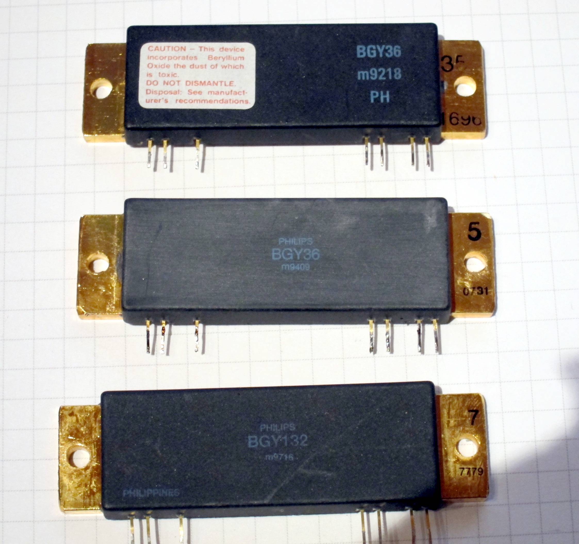

Aus der Kategorie "manchmal dauert es etwas länger" haben wir hier das VHF-Verstärkermodul 437BGY: https://www.richis-lab.de/rfamp01.htm Das Bauteil kam von Carsten S. (dg3ycs).
Mullard ist seit 1927 eng mit Philips verbandelt und war bis 1988 eine britische Marke von Philips. Die Ähnlichkeit der Datenbücher aus dieser Zeit kommt nicht von ungefähr. Siehe auch https://en.wikipedia.org/wiki/Mullard Das PH auf dem Verstärker könnte auch ein Hinweis sein. Arno
So ist das. Die meisten BGY-Datenblätter kommen von Philips. Den 437BGY habe ich aber nur in einem Mullard-Datenbuch gefunden und die angesprochene Werbung kam auch von Mullard. Ich habe den Verstärker daher Mullard zugeordnet.
Das kleine "m" vor dem Datecode steht für Philips Semiconductors Philippines Inc., Cabuyao, Philippines. "PH" steht ja drunter, teilweise waren die Dinger auch mit "PHILIPS" bedruckt. Mullard ist die britische Handelsmarke von Philips, insofern ist es plausibel, dass die Teile dort unter diesem Namen verkauft wurden.
Das "m" steht für "Philips Semiconductors Philippines Inc., Cabuyao, Philippines"? Na das ist ja naheliegend! :) Wobei Mullard ursprünglich nicht nur ein Handelsname war, dort fand auch nach der kompletten Übernahme durch Philips noch Entwicklung statt. Jetzt wäre interessant, ob der 438BGY ursprünglich von Mullard stammt oder ob ich nur zufällig ausschließlich Mullard-Werbung gefunden habe. Edit: Ich habe oben 437BGY geschrieben. Es handelt sich aber um den 438BGY!

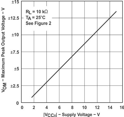

Tele Quarz Group CCO 200, ein TCXO, ein temperaturkompensierter Quarzoszillator: https://www.richis-lab.de/osc_03.htm Der Aufbau ist etwas abenteuerlich... Hat jemand ein Datenblatt dazu?
Richard K. schrieb: > https://www.richis-lab.de/osc_03.htm > Der Aufbau ist etwas abenteuerlich... Abenteuerlich, auch rustikal könnte man sagen. Handgelötet. 'Die kochen auch nur mit Wasser'. Erinnert mich an eine Platine, die aus mechanischen Gründen so eng bestückt war, daß beim maschinellen Löten nur etwa 30% ohne Nacharbeit funktionierten. Wir ließen dann 50 Muster in Hongkong bestücken. Die Verwunderung war groß: sie waren handbestückt. Noch größer war das Erstaunen beim Funktionstest. Mehr als 95% funktionierten auf Anhieb!
Mich hat die Qualität vor allem deswegen überrascht, weil es sich hier ja letztlich um einen hochpräzisen Taktgeber handelt. Immerhin schaut bei derartigen Baugruppen noch ein Mensch auf jede Lötstelle. Das hilft vielleicht manche Fehler auch gleich zu finden. Ich habe übrigens einen Hinweis erhalten, dass in den ganz alten Datenblättern für die TL06x-Familie keine minimale Versorgungsspannung angegeben war. Anscheinend sind die +/-5V sehr konservativ.
Richard K. schrieb: > Anscheinend sind die +/-5V sehr konservativ. Auf die typischen Werte kann man sich nicht verlassen, aber die Grenze ist wohl bei ±2 V.
Clemens L. schrieb: > Richard K. schrieb: >> Anscheinend sind die +/-5V sehr konservativ. > > Auf die typischen Werte kann man sich nicht verlassen, aber die Grenze > ist wohl bei ±2 V. Naja, die +/-5V sind immerhin "Recommended Operating Conditions", nicht nur der typische Wert. Und oft ist es besser Datenblattwerte, die nach "absolute maximum ratings" aussehen, nicht ganz auszureizen. Ich habe übrigens erfahren, dass die Befestigung des Quarzkristalls üblicherweise mit leitfähigen Epoxidkleber erfolgt. Das erklärt auch warum ich es bei den anderen Oszillatoren nie geschafft habe den Quarzkristall mit dem Lötkolben weg zu bekommen.
