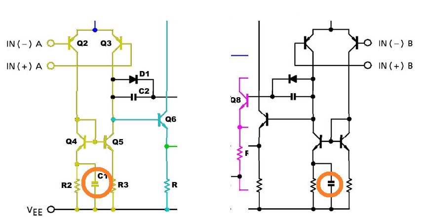

Hier findet sich der Toshiba TA75558:
https://www.richis-lab.de/Opamp28.htm
Das Teil kam von Arno H. (arno_h).
von Der schreckliche Sven (Gast)
Zweiten Fehler gefunden: Dieser ominöse Kondensator ist einmal im
invertierenden Zweig, und einmal im nicht-invertierenden. Wo gehört er
jetzt wirklich hin?
Die Diode D1 verhindert eine Sättigung von Q6 und Q10.
von Richard K. (richi123)
Ach na selbstverständlich! Danke für den Hinweis! Da hatte ich irgendwie
ein Brett vor dem Kopf...
Und auch Danke für den Hinweis auf den verdrehten Kondensator. Korrekt
eingezeichnet ist der linke Kondensator am invertierenden Pfad.
Beides habe ich aktualisiert.

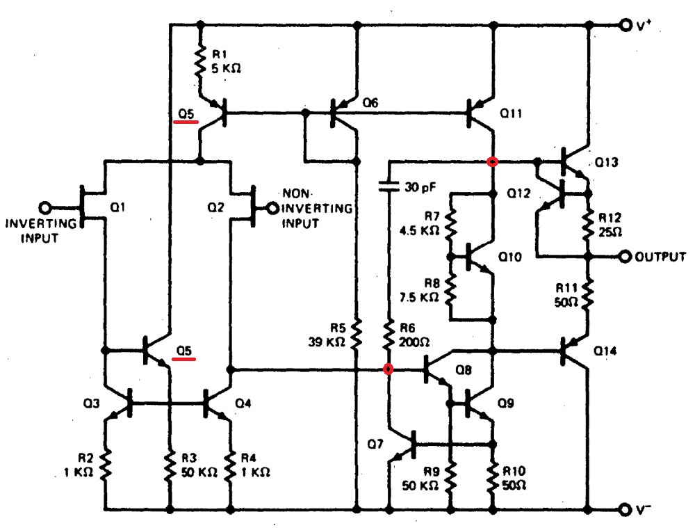

Richard K. schrieb:
> Und dann scheint es tatsächlich mal zwei verschiedene
> Designs gegeben zu haben
Diesen Schaltplan finde ich etwas ulkig. Einmal wurden offensichtlich
zwei "Bommel" vergessen, und dann gibt es Q5 gleich zweimal. Welche
Aufgabe hat der untere Q5??
Wolte noch ein Bild anhängen.
von Soul E. (Gast)
Dummy Load? Quasi der Q8 für die andere Hälfte der Eingangsstufe. So ist
die Belastung symmetrisch.
Beim unteren Q5 fehlt auch ein Bommel. Das ist der Transistor, der den
Basisstrom für den Stromspiegel liefert.
Ein einfacher Stromspiegel würde aus dem linken Zweig einen gewissen
Strom entnehmen, um die beiden Basen zu versorgen, das macht ihn
unsymmetrisch.
Q5 versorgt den Stromspiegel zu einem Großteil aus der Versorgung des
Operationsverstärkers und das Ganze wird symmetrischer.
Ach, es ist der dritte vergessene Bommel.

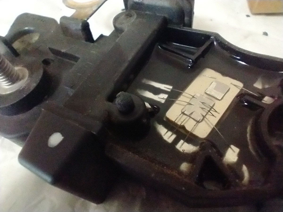

Hoppla, mir ist gerade erst aufgefallen, dass mir der Uhrenschaltkreis
in den Operationsverstärker-Thread gerutscht ist. Naja, bei der Menge an
Teilen kann das schon mal vorkommen. :)
Ich konnte die Analyse von heute morgen mit etwas Hilfe noch etwas
ergänzen:
Der Controller in der Kaliber 15-02 ist ein russischer КБ1004ХЛ5-4. In
Russland gab es eine ganze Reihe von Uhren-Schaltkreisen mit der
Grundbezeichnung 1004ХЛ.
https://www.richis-lab.de/clock01.htm
TLC1051, ein Zero-Offset-Operationsverstärker, sehr interessant:
https://www.richis-lab.de/Opamp85.htm
Dank einem User im EEVblog-Forum haben wir jetzt auch einen Schaltplan
für den TLC1051:
https://www.richis-lab.de/Opamp85.htm#schematic
Und ich habe noch ein Detail-Bild der Eingangstransistoren von gm1
eingefügt, weil die eine interessante Struktur haben.

von Roland E. (roland0815)
Besteht Interesse so was mal näher zu untersuchen?
Ich würde es durchaus als LeistungsOPV einstufen. Ist der Regler einer
Bosch-Lichtmaschine...
Ist der so schön sauber und klar vergossen? Dann sollte man schon mal
genauer hinschauen... :)
