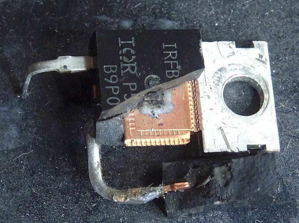

Gerade zufällig hierüber gestolpert, was es doch alles so gibt...
Besteht Interesse an diversen IRF7430 TrenchFETs, welche sich mit
Blitz,Knall und Gestank verabschiedet haben?
Verschiedene Baureihen, allesamt vom selben ebay-Händler.
In mehreren Audioforen wird er verdächtigt, nicht nur keine Originalware
zu liefern, sondern ausschließlich gefakte, sprich umgelabelte.
Ich kann auch noch einen unbenutzen dabei legen ;)

Bei Teilen die sich so verabschiedet haben ist nichts mehr zu sehen, das
können wir uns sparen.
Ein Fake-Teil ist grundsätzlich schon immer interessant. Dann braucht es
aber auch ein Original-Teil zum Vergleich.

Ist ziemlich sicher eine Fälschung.
Zeig doch mal einen unbeschädigten.
Und miss Rds(on).

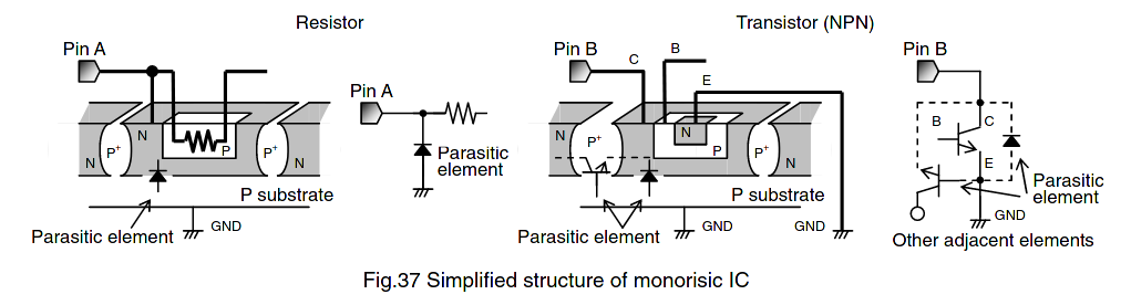

Über das Bild bin ich heute gestolpert. Da sieht man mal, wie die
Strukturen von der Seite aussehen.
