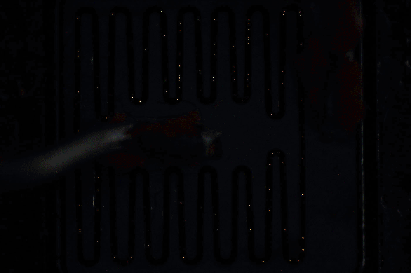

Beim KD501 habe ich mich mal wieder mit den Leuchterscheinungen des
Lawinendurchbruchs in der Basis-Emitter-Strecke beschäftigt und ein
nettes animated GIF erstellt (ganz am Ende des Beitrags).

von Marek N. (Gast)
Cool!
Da ist es wieder, das mysteriöse Leuchten.
Eigentlich(TM) darf ja Silizium nicht im sichtbaren Bereich
rekombinieren, da es ein indirekter Halbleiter ist, wo also die
Niveaus von Leitungs- und Valenzband nicht übereinander sondern versetzt
ist im Energie-Impulsdiagramm.
Der Energieaustausch bei Rekombination erfolgt also nicht nur über
Photonen, sondern auch mittels Phononen, also Wärmeschwingungen.
Gibt es weiterführende Literatur zu diesem Thema?
Richard, könntest du bitte eine Kennlinie zu der Leuchterscheinung
nachholen?
Wäre interessant zu sehen, wann das Leuchten einsetzt und in welchem
Arbeitspunkt sich die einzelnen Frames der Animation befinden.

Hallo Marek,
Bezüglich Literatur zur Rekombination kann ich aus dem Stand nicht
dienen, aber die Erklärung für das Leuchten ist der Lawinendurchbruch.
Dabei kommt es nicht nur zur "normalen" Rekombination, sondern auch zur
Rekombination von Ladungen, die per Stoßionisation auf bedeutend höhere
Energieniveaus gehoben wurden.
Messungen kann ich noch machen. Mal sehen wie ich das zusammenführe.
Hoffentlich raucht mir der Transistor dabei nicht ab. :)

von Marek N. (Gast)
OK, bin mal gespannt. Dachte, vielleicht hast du dir bei den
"Leucht-Bildern" notiert, bei welcher Spannung und Strom das Bild
aufgenommen wurde.

Ungefähr kann ich es dir sagen: Der Durchbruch erfolgt zwischen 9V und
10V (eher 10V). Das geringste Leuchten dürfte bei 10-20mA aufgenommen
worden sein. Hochgedreht habe ich bis 0,8A oder 1A, da bin ich mir nicht
mehr ganz sicher. In den Arbeitspunkten wird es schnell warm. :)
Aber eine kleine "Messreihe" wäre schon mal interessant.

Heute habe ich ein BUX22 für euch, einen recht eindrucksvollen
Leistungstransistor:
https://richis-lab.de/Bipolar07.htm
Neben dem imposanten Aufbau an sich bietet dieser BUX22 noch eine
Überraschung und eine Erkenntnis:
1. Es handelt sich zwar um ein Originalteil, allerdings um ein Altes,
das einen neuen Deckel erhielt. Das habe ich auch noch nicht gesehen.
Meine Vermutung: ST hat alte Teile requalifiziert (oder requalifizieren
lassen) und dann mit einem neuen Deckel als Neuteile deklariert.
2. Im Rahmen der Analyse der LTZ1000 wurde schon mal spekuliert, ob
unregelmäßige Leuchterscheinungen im Lawinendurchbruch durch nicht
homogene pn-Grenzflächen entstehen oder ob an Unregelmäßigkeiten neben
den pn-Grenzflächen freie Ladungsträger leichter rekombinieren und es
daher dort zu einzelnen Leuchtpunkten kommt.
Dank des BUX22 kann man die Frage jetzt beantworten. Auf einem Die
befinden sich mehrere Störstellen. In diesem Bereichen tritt das
Leuchten des zweiten Durchbruchs zuerst und heller auf. Im Detail
betrachtet leuchten aber nicht die Störstellen, sondern der Bereich
daneben. Das bedeutet das punktuelle Leuchten tritt an Stellen mit
höherer Feldstärke auf.
Danke an Stephan D. für den BUX22!

Zum Thema "Leuchten":
Rekombinieren in einem Siliziumhalbleiter Ladungsträger, so kommt es
erst mal zu keinem sichtbaren Leuchteffekt. Die Energieniveaus der
Ladungsträger sind so niedrig, dass die abgestrahlte Wellenlänge im
Infraroten liegt (SiC-Halbleiter leuchten übrigens im Normalbetrieb
blau).
Betreibt man einen pn-Übergang allerdings im Lawinendurchbruch, so kommt
es zu Stossionisationen. Das heißt die im elektrischen Feld
beschleunigten Elektronen schlagen andere Elektronen aus den Atomen. Das
ist ein eher undefinierter Prozess, bei dem die Elektronen auf
verschiedene und auch höhere Energieniveaus gehoben werden. Von da aus
führen Rekombinationen zur Abstrahlung von diversen Wellenlängen, auch
im sichtbaren Bereich.

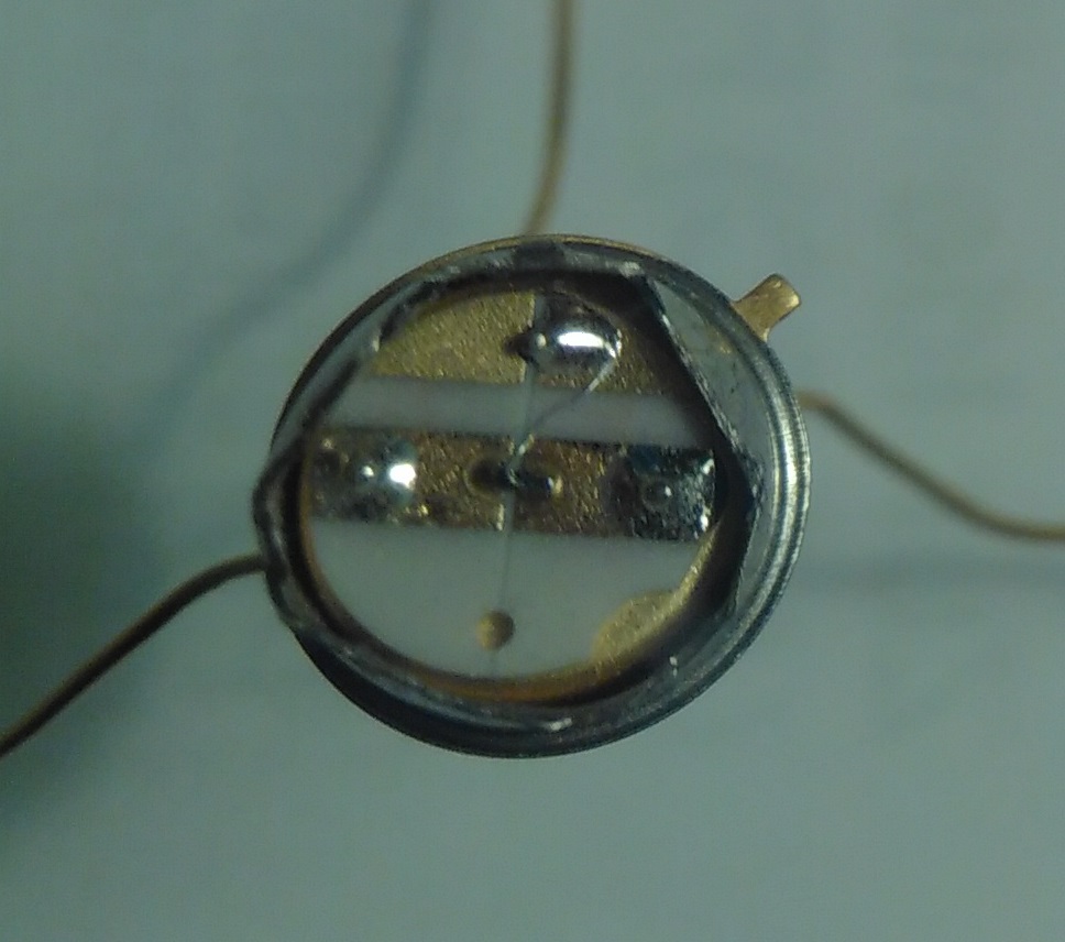

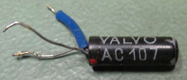

So, endlich hat ein Kollege den Dremel zurückgegeben.
Ein OC24 und 2 Stück 2N3055 hatten dann "Kirmes", einer von ST und ein
RCA.
Der OC ging erst bei 80 Volt Ube reverse "durch" und sieht doch sehr
"basic" aus.
Das Leuchten der 2 Stück 3055 war dann aber einfach nur gut! Das Ganze
bei etwa 13 Volt.
Echt beeindruckend!
von Richard K. (richi123)
Schön!
Das bestätigt noch einmal, dass es Transistoren mit "unnatürlich" hoher
Basis-Emitter-Durchbruchspannung gibt.
von Arno H. (arno_h)
Die alten Ge-Transistoren hatten meines Wissens ziemlich hohe zulässige
UEB im 20V-Bereich.
Arno

Hallo Richard und Interessenten,
inspiriert von deinen Bildern habe ich das mit dem leuchtenden
pn-Übergang ebenfalls testen wollen. Zur Verfügung stand ein BU208. Da
ich bei dir noch keine Bilder von dem gefunden habe, erlaube ich mir,
die hier beizutragen.
Das öffnen mit der Säge ging ausreichend gut. Dabei habe ich die
Bonddrähte verbogen. Egal. Auf dem Die war so eine weiße Paste drauf,
wie Kaugummi. Nicht einfach abzubekommen. Dabei habe ich die Oberfläche
ordentlich zerkratzt. Funktioniert aber noch.
Interessant ist bei dem Transistor, dass eine Ecke nicht richtig
metallisiert ist. Es scheint, als wäre das ein Die vom Waferrand. Dort
kenne ich es, dass einige Schichten, untere anderem Metallisierungen,
einige Milimeter Abstand vom Waferrand haben. Und genauso sieht das hier
aus. Das erstaunlich ist, dass dadurch einige Bereiche vom Transistor
nicht richtig angeschlossen und somit kauf aktiv sind. Das der
Transistor immer noch als "in Specification" verkauft wurde, ist
beachtlich.
Wir hatte noch einen Test gemacht, ob die Farbe des Leuchtens vom Strom
abhängt. Durch angepasste Belichtung und gleichem Weißabgleich lässt
sich das ganz gut vergleichen. Wir konnten mit dem bloßen Auge aber
keine Abhängigkeit feststellen. Nur eine Veränderung der Helligkeit.
VG

Zum BU208:
Ich habe den Eindruck, dass vor allem China-Transistoren und Fälschungen
diese weiße Schicht besitzen. Das würde auch dazu passen, dass darin ein
Die vom Wafer-Rand eingesetzt wurde.
Die Farbänderung des Leuchtens beim Lawinendurchbruch habe ich bisher
nur bei kleinen Transistoren gesehen. Ich vermute, dass dort die
Stromdichten und damit die lokalen Temperaturen sehr viel höher sind und
sich das auf die Wellenlänge auswirkt. Aber das ist nur eine
Spekulation.
