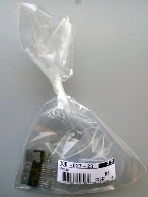

Bei der Suche nach anderen Third Generation HEXFETs fand ich die IRC540 bei Pollin, habe die dort bei meiner nächsten Bestellung mitbestellt und gleich weitergeschickt. Bei mir angekommen waren sie in einem Pollintypischen LDPE-Tütchen im Karton.
OP #7634928
Ich meinte aus der Sammlung, die du mir zukommen hast lassen. :)
Eine gute Informationssammlung zu dieser Generation der HEXFETs ist das "HEXFET Power MOSFET Designer´s Manual" von International Rectifier. Es handelt sich dabei um eine Sammlung von Application Notes und ein paar zusätzlichen Informationen.

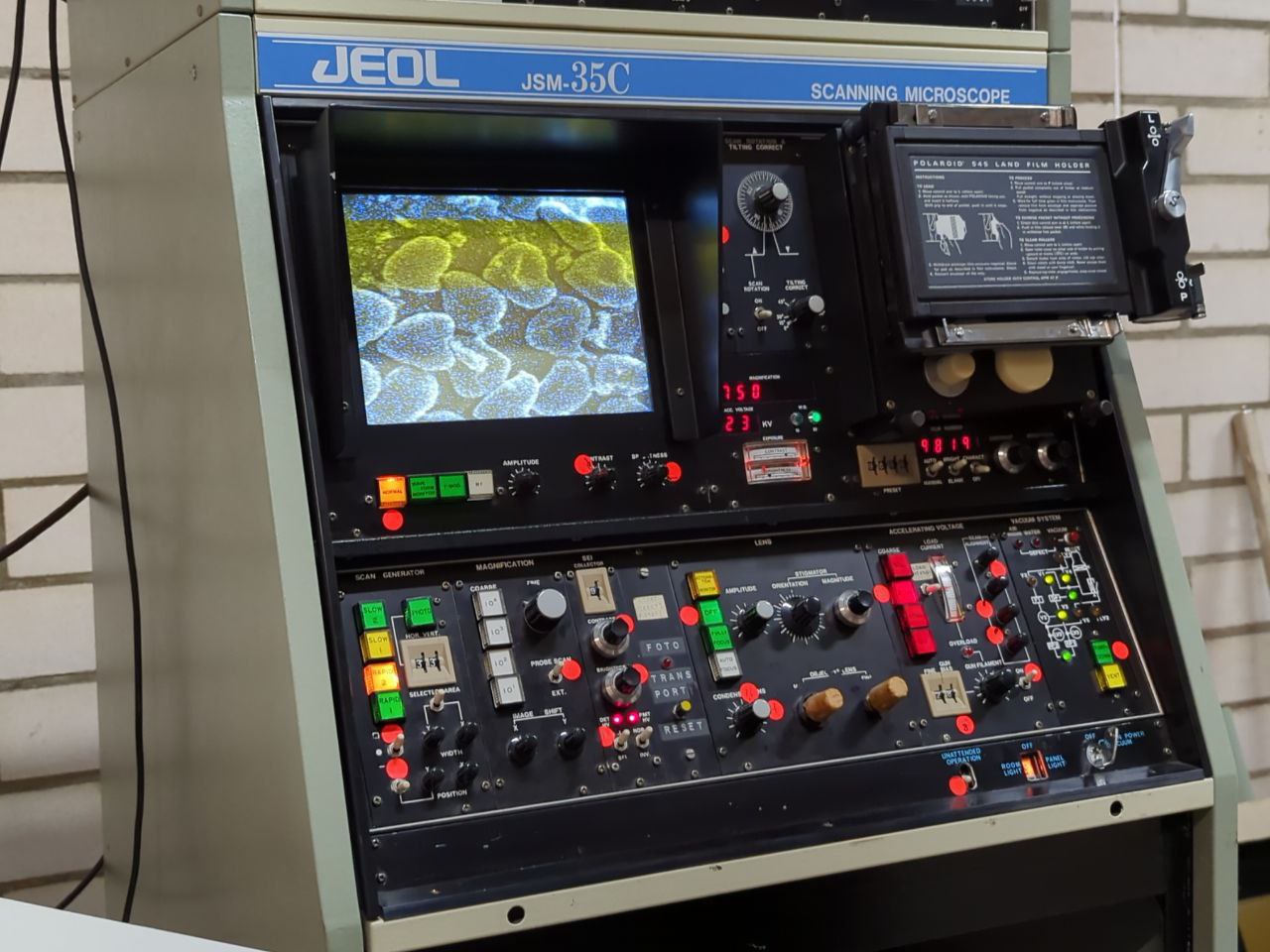

OP #7692525
Helmut -. schrieb:
Jörg W. schrieb:
Dann wirst du dich wohl mal nach einem ausgemusterten Rasterelektronenmikroskop umschauen müssen. :-)
Das alte REM aus unserem Fablab ist dort gelandet: https://em-museum.org/ Kannst dich ja mal mit denen in Verbindung setzen, wenn du willst.
Es gibt wirklich ein Museum für Elektronenmikroskope? Nicht schlecht! Für meine Bedürfnisse ist das Aufwand/Nutzen-Verhältnis eines REMs leider nicht optimal. Je nach Typ/Alter: Platzbedarf, Stromaufnahme, Vakuum, Kryokühlung, rein analoge Ausgabe (Monitor), Altersschwäche/Reparaturen...

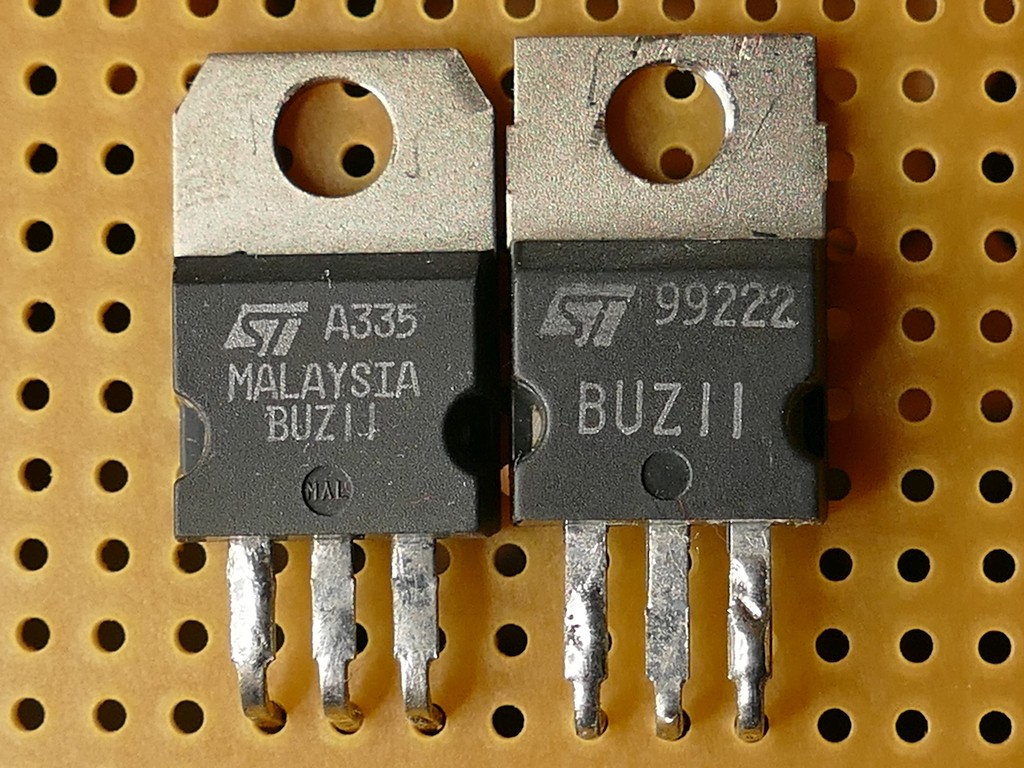

Als Beispiel wie unterschiedlich ST MOSFETs aussehen können habe ich hier mal ein Bild von zwei BUZ11. Die beiden waren auf gleichen vor 1998 industriell gefertigten Modulen verlötet und vernietet.
Richard, ich habe schon ein paar von diesen ST BUZ11 STripFETs in der Kiste mit den Teilen die ich dir dir schon längst mal anbieten wollte, aber ich komme irgendwie nicht dazu mal alle aufzulisten und aufzuschreiben warum ich sie für untersuchenswert halte.
OP #7941171
Ja, die Optik kann schon sehr unterschiedlich sein. Ich fand die Beschriftungen der VN05N anfänglich auch gar nicht dubios. Mir sind später erst die Schleifspuren und der Unterschied bei der Oberfläche der Einbuchtung aufgefallen.
Kein Problem, noch ist mehr als genug zu tun. Melde dich gerne sobald du alles zusammen hast.
