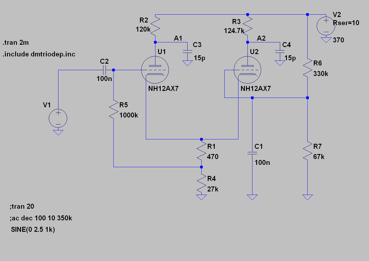

ich brauche mal eure Hilfe in einer Schaltung. Meine Erfahrung mit
Analogelektronik sind nicht gerade ausgereift bzw. fast 0. Ist alles
schon lange her :-)
Ich möchte einen Ablenkverstärker für eine Oszilloskopröhre bauen. Die
Ablenkplatten werden symmetrisch angesteuert. Eine funktionierende
Schaltung mit Transistoren gibt es. Es soll eine Scopeuhr werden und
deshalb möchte ich auch den Ablenkverstärker mit Trioden bauen.
Schaltung ist im Anhang.
R7 ist in Wirklichkeit ein 100k Trimmpoti zum Einstellen der
Strahlnulllage (Nullpunkt). Ich weiß nicht, wie man in LTSpice ein Poti
hinbekommt :-( Das ist aber nicht das Problem. C3/C4 stellen die "Last"
dar. Die Ablenkplatten haben ein paar pF. Das Signal wird also an A1
bzw. A2 abgenommen und den Platten zugeführt.
Die Schaltung funktioniert ganz gut. Habe eine Menge gelesen zu
Phasensplittern und Differenzverstärkern und einige Varianten probiert
und berechnet bis das einigermaßen lief. Die Schaltung ist zweimal
aufgebaut, für X und Y.
Problem: Wenn die Schaltung in Ruhe ist und ich mittels Poti (R7) den
Nullpunkt einstelle (Strahl auf der Scoperöhre ist mittig) und dann ein
Signal anlege, das einen Kreis darstellt, wandert der Nullpunkt aus der
Mitte je größer die Amplitude wird. Ein Kreis ist es schon, also kein
"Ei". Der Kreis ist nur nicht mehr mittig. Und das wandern der Nullage
bekomme ich nicht weg bzw. ich habe auch keine Ahnung wo ich da anfangen
soll.
Wer kann mir einen Tip geben?
Vielen Dank.
900ss
von 900ss (900ss)
Noch eine Anmerkung. Das Gitter von Röhre2 (U2) war ursprünglich auch
über einen 1M an R1/R4 angeschlossen so wie bei U1. C1 war immer so und
muß auch sein. Ich habe die Änderung eingebaut um die Nulllage zu
verändern.
von oszi40 (Gast)
Auf die Schnelle würde ich behaupten, daß Differenzverstärker eigentlich
symmetrisch aufgebaut sein sollten. Wenn nur eine Seite der Eingang
gegengekoppelt wird, zieht er schief?
von 900ss (900ss)
Hmmmm... vielleicht hast du recht. Obwohl sich wechselspannungsmäßig
eigentlich nichts ändert, wenn das Gitter von U2 auch zwischen R4/R1
hängt. Dafür sorgt ja C1, der die Wechselspannung auf Masse zieht.
Ich könnte den Abgleich auch anders lösen (an R1/R4 einen
Spannungsteiler aufbauen). Kann ich mal probieren.
Überzeugen tut es mich nicht. Versuch macht kluch.
Wer hat sonst noch einen Tip? Würde mich freuen.
900ss

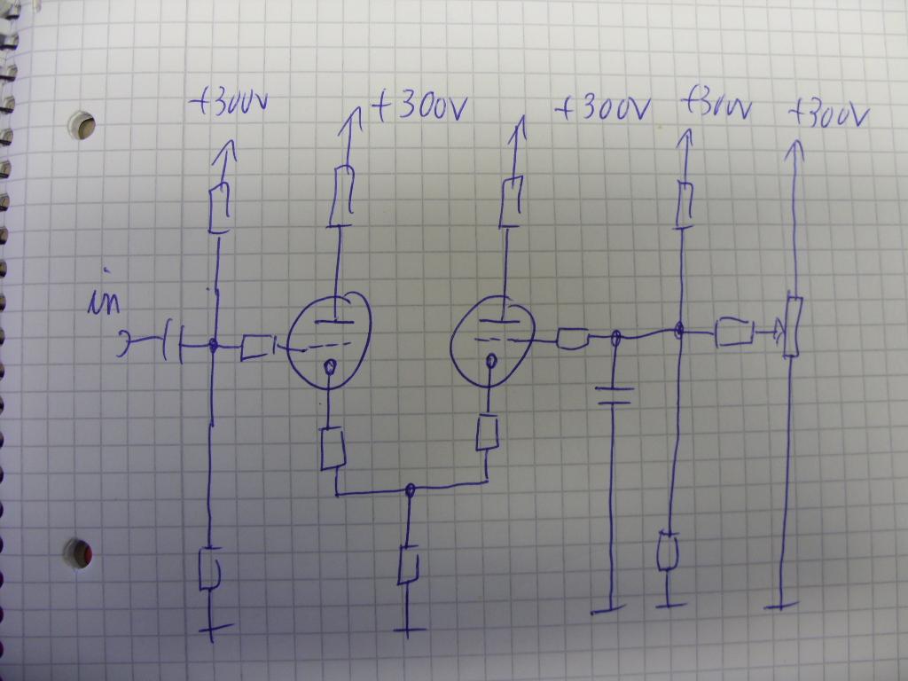

von Peter Z. (Gast)
Ich habe dir mal ganz auf die schnelle einen Schaltplan aufgemalt, wie
ich mir das denke. Aber es gibt natürlich auch andere
Variationsmöglichkeiten...
Die Werte der Bauteile musst du mal selber rauskriegen.
von 900ss (900ss)
So etwas ähnliches hatte ich schon. Das Ergebnis war mittelmäßig, was
die Signalsymmetrie betraf.
Allerdings: Die Gittervorspannung auch bei U1 über einen extra
Spannungsteiler zu erzeugen könnte helfen. Hmmm.. auch eine Möglichkeit,
die ich probieren könnte.
Oder eben, wie ich oben schon schrieb, das Trimmpoti zum Abgleich an
R4/R1 (+ Zusatzwiderstand) koppeln.
Wahrscheinlich ist der Einwand von oszi40 richtig, es sollten beide
Zweige absolut symmetrisch sein.
Danke dir. Ich werde probieren.
Wer noch Ideen/Tips hat... ich nehme sie gerne.
Gruß 900ss
von Thorsten M. (thorstenm)
Hast Du ein Oszi? Kannst du die Gleichspannung an C1 und den
Gleichspannungsanteil am Gitter von U1 jeweils mit und ohne Aussteuerung
messen? Ich habe den Verdacht, dass die Röhren soweit ausgesteuert
werden, dass Gitterstrom fließt, der C1/C2 auflädt und den Arbeitspunkt
verschiebt.
von 900ss (900ss)
Ja habe ich. Werd ich nachmessen. Obwohl ich nicht wirklich daran
glaube. Habe ca. -1V Gittervorspannung und ich habe die Schaltung mit
einem 1,6Vpp Sinussignal angesteuert.
Also 0,8V (Spitze), damit bin ich noch immer bei einer negativen
Gitterspannung. Sollte da schon ein Gitterstrom fließen der diesen
Effekt hat? Es fehlt wohl noch ein hoher Widerstand (1MOhm) in Reihe zum
Gitter von U2?
Danke für den Tip. Kann es garnicht erwarten, wieder an meinem
Basteltisch zusitzen. ;-)
900ss

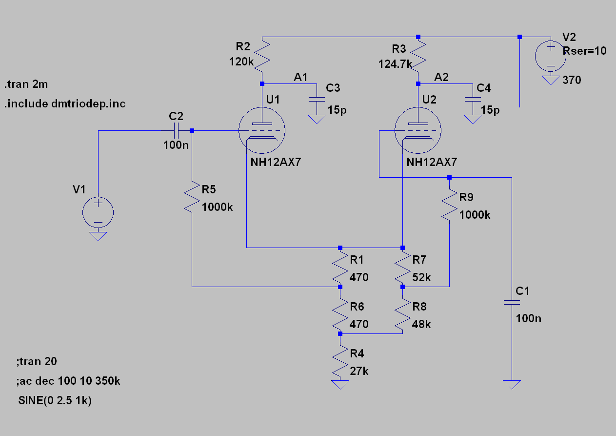

so ich habe gemessen, wie mir aufgetragen. Habe mit dem Oszi (am
Trenntrafo) Spannung zwischen Kathode und Gitter gemessen. Es war keine
Verschiebung der Gleichspannung zu erkennen, wenn ich den Eingang mit
einem Sinussignal fütterte. Wenn die Theorie, dass sich C1 auflädt
zutrifft, ist das auch sehr wenig, da sonst der Strahl ganz
verschwinden würde. Und ich denke, diese kleine Änderung kann ich am
Oszi nicht erkennen.
Dann dachte ich wieder an oszi40 seine Worte zur Symmetrie (s.o.):
Also baute das Ding wieder symmetrisch auf und sorge jetzt auf andere
Weise für einen Abgleich. Die neue Schaltung ist im Anhang und
funktioniert zufriedenstellend, soweit ich das jetzt beurteilen kann.
Der Nullpunkt wandert vielleicht 1mm, wenn überhaupt, aus der Mitte.
R7/R8 sind ein 100k Trimmpoti (gab grad kein anders im Angebot) zum
abgleichen. So wird es jetzt erstmal bleiben.
Ich danke allen, die sich die Nacht um die Ohren gehauen haben, um eine
Lösung zu finden ;-)
Viele Grüße und fröhliches Basteln
Joachim

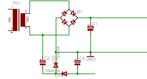

Der Trafo hat an der Wicklung, mit der die 250V erzeugt werden sollten
nur 20mA. :-(  Grummel! Mit der Verdopplerschaltung und dann noch
Z-Dioden für stabile 370V wird der Strom wohl zu hoch.
Ich hatte den Trafo (speziell für das Scopeuhr-Projekt gefertigt)
gekauft, als ich den Ablenkverstärker noch mit Transistoren bauen
wollte. Da hätte alles gepaßt. Erst danach entstand die Idee mit den
Trioden als Ablenkverstärker. Ja es war schon immer so: Wer schön sein
will muß leiden ;-)

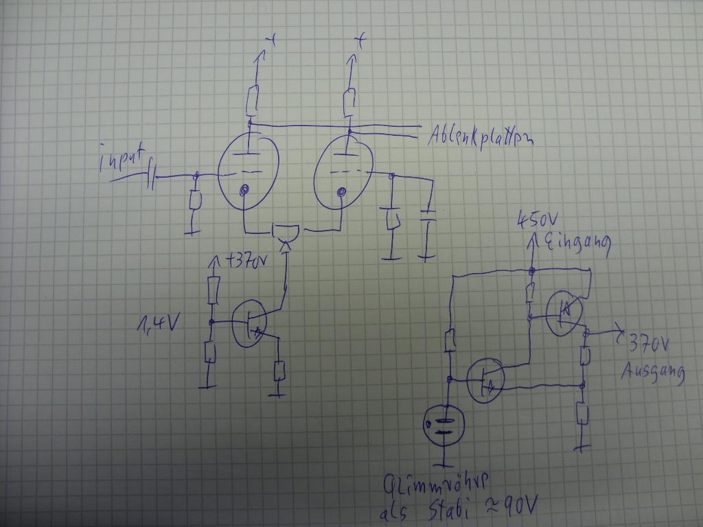

von Peter Z. (Gast)
Denkanstöße:
1. Du kannst ohne weiteres mit dem Anodenstrom runtergehen.
Ändere einfach die 100K-Anodenwiderstände auf 220k.
Eventuel ist jetzt die Grenzfrequenz (1/2*PI*R*C) des Verstärkers zu
niedrig?
(C ist die Kapazität der Ablenkplatten.) Dann geht's so nicht.
2. Überdenke die Schaltung deiner Stabilisierung, es müssen keine 5mA
durch die Z-Diode fließen. Es gibt da schöne Transistoren bei Angelika
MPSA44 und MPSA94 die können 400V ab. Mit denen kann man einen schönen
Längsregler bauen.
3. Mach den Kathodenwiderstand kleiner als 27K, dort hast du auch ganz
schön Spannungsabfall. Nimm einfach eine Transistor Konstantstromquelle.

900ss D. schrieb:
> Und woran wärme ich mir die Füße im Winter wenn nicht an den Trioden?
> Soll ich nur die Heizung betreiben? Nee, das ist dann ja nur halb
> geschummelt ;-)
Du kannst ja die Triodenstrecken noch als Parallelregler betreiben
und den gerade überflüssigen Strom verheizen. :-)

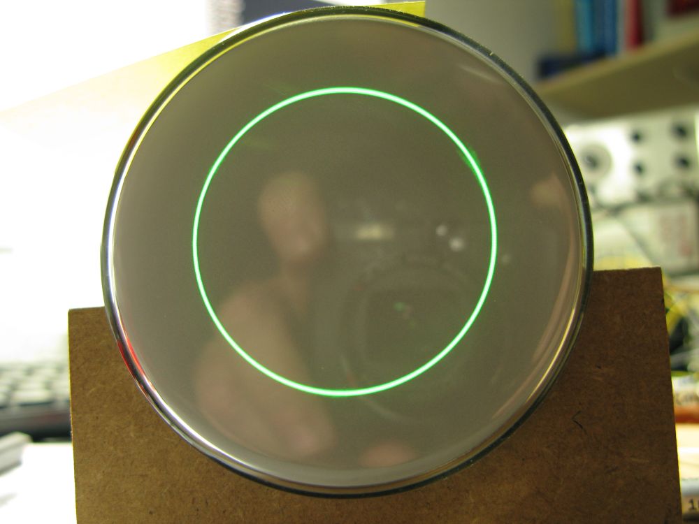

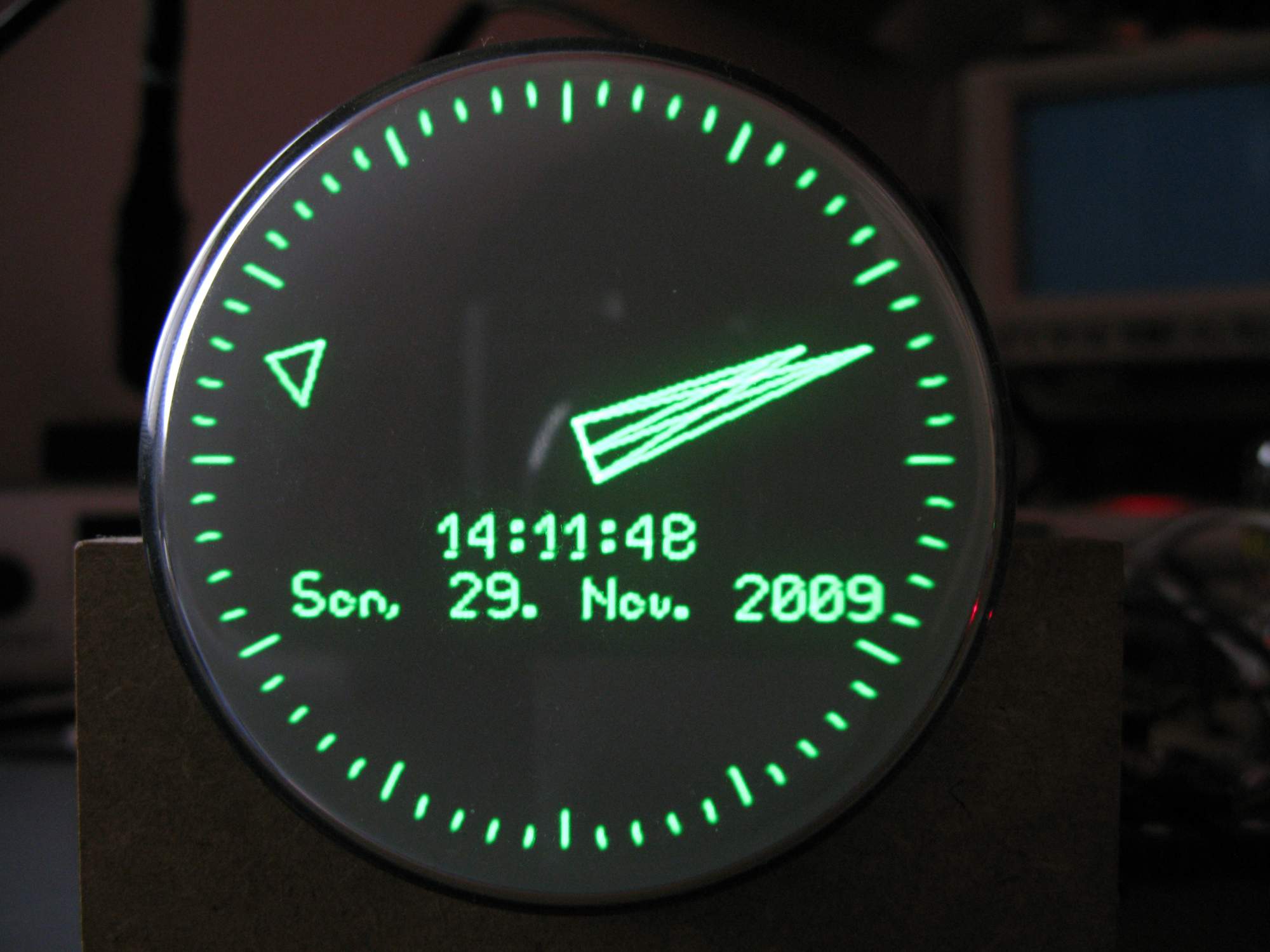

von 900ss (900ss)
Damit hier niemand glaubt, ich habe nur simuliert. Nein nein! Im Anhang
ein Foto von gestern Abend :-)
900ss D. schrieb:
[Heizung per PWM]
> Ich bin mir nur nicht sicher, ob die Heizung das
> aushält. Die Stromspitzen sind ja höher, wenn auch die mittlere Leistung
> im erlaubten Bereich ist. Was sagen denn die "Heizungsexperten" dazu?
Ich würde mich zwar nicht als Heizungsexperte verstehen, aber etwas
thermisch noch trägeres als die Heizung einer Röhre kann man sich ja
kaum vorstellen.  Da genügt wahrscheinlich schon eine PWM mit 10 Hz,
damit sich das gut mittelt.
Nettes Foto, gut sind deine Finger zu erkennen. ;-)  Aber einen schönen
Kreis bekommst du wirklich schon.

Thema : Transistor als Stromquelle:
Ich habe mal wieder simuliert und zwar hat mich der Gedanke, doch einen
Transistor als Stromquelle zu nehmen, nicht losgelassen, da ich dann ja
an der Stromquelle nicht einen so hohen Spannungsabfall habe. Also fix
gerechnet und ein wenig probiert und ich bin platt. Laut Simulation
funktioniert die Schaltung im Anhang sehr gut mit 250V
Versorgungsspannung. Brauch ich nicht trixen :-)  Warum bin ich da nicht
vorher drauf gekommen? Muß ich nur noch aufbauen und probieren.
Eine Frage dazu. Der Transistor hat Uce von ca. 3.9V dort im Betrieb.
Der dürfte in dieser Schaltung nicht gefährdet sein. Der kann nämlich
nur 45V Uce haben, danach streckt er die Füße.
Danke Peter Zz. dass du mich nochmal zur Transistorstromquelle gebracht
hast.
Edit: Was denn das? Zweimal der Anhang? Nach der Vorschau war der
Eintrag für den Dateianhang weg. Da hab die Datei wieder angegeben und
nun ist sie zweimal da.
Wenn die Spannung nur für den Phasensplitter zu knapp ist, kannst du aus
einem Wicklungsende der 250V-Wicklung über einen Kondensator entkoppelt
eine Ladungspumpe fuer negative Spannung betreiben und den
27k-Widerstand dort statt an Masse anschließen.  Die 2mA fuer den
Phasensplitter sollten eigentlich kein Problem sein.
Die Lösung mit dem Transistor als Stromquelle finde ich "hübscher",
trotz Halbleiter ;-) Und ich brauche zwei Ablenkverstärker, es werden
ca. 4-5mA werden. Sollte wohl trotzdem gehen. Danke für die Idee.
Hmmm.. habe aber jetzt dochmal festgestellt, dass die simulierte
Schaltung oben in Wirklichkeit nicht so funktioniert. Muß ich nochmal
genauer untersuchen. Hab das schnell noch aufgenaut und dann aufgehört.
Evtl. hab ich auch einen Fehler im Aufbau. Es ist Mistwetter hier....
gute Bastelvoraussetzungen ;-)
von oszi40 (Gast)
Obige Halbleiter-Gleichrichterschaltung sieht zwar schön aus, aber man
sollte auch wissen, daß Röhren ERST heizen müssen, ehe sie Andodenstrom
ziehen können.
Somit läuft im Einschaltmoment bei obiger Schaltung die Anodenspannung
ziemlich auf den Spitzenwert hoch, was evtl. nicht jeder Elko
verträgt...
von 900ss (900ss)
> verträgt...
Ganz sicher verträgt das nicht jeder Elko ;-)
Ist aber schon klar. Danke dir für den Hinweis.

Es sind ja zwei "Regelsysteme" drin, die gegeneinander arbeiten.
Die Stromquelle mit dem Transistor und die Gegenkopplung der Röhren.
Diese Gegenkopplung muß ich natürlich rausnehmen. Die Gittervorspannung
muß ich dann über 2 separate Spannungsteiler erzeugen. Eine über einen
Trimmer abgleichbar um die Symmetrie herzustellen.
Oder hat jemand einen anderen Tip? Die Schaltung oben von dir Peter,
wird auch das Problem haben, dass zwei Regelsysteme gegeneinander
arbeiten. Das Poti ist ja auch eine Gegenkopplung für die Röhren.
Hab ich aber noch nicht versucht. Wetter war doch zu gut :-)

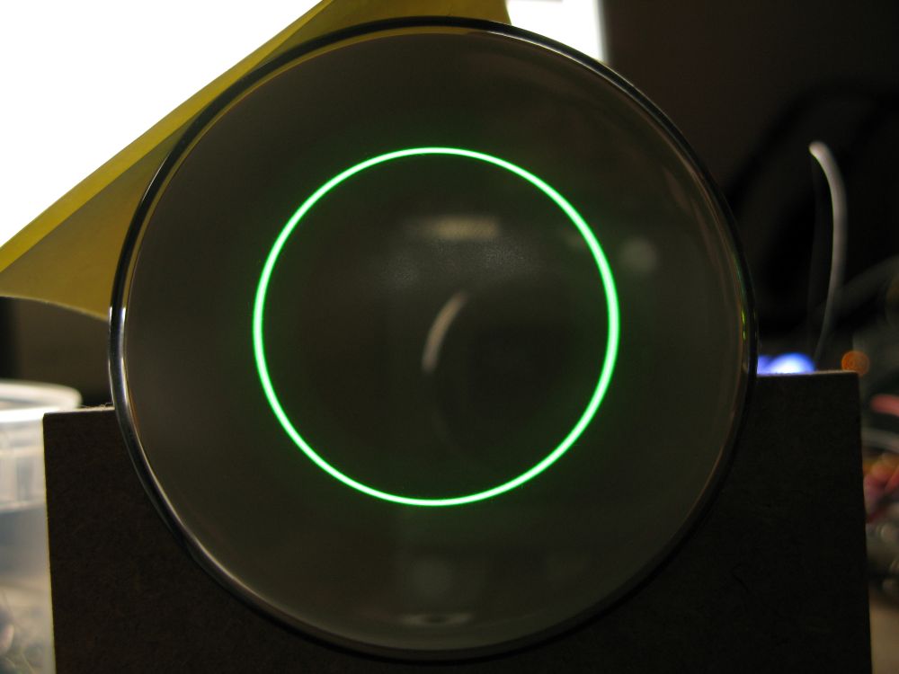

von 900ss (900ss)
So, nun hab ich es denke ich. Habe erst nochmal die Schaltung geändert.
Dann diese nochmal simulert. Sah gut aus. Und aufgebaut.
Ich bin begeistert. Es funktioniert perfekt. Ich danke dir Peter Zz für
deinen Schaltungsvorschlag oben, der mich dazu brachte, es nochmal mit
einem Transistor als Stromquelle zu versuchen, da an diesem nicht soviel
Spannung abfällt, als wenn ich einen hohen Widerstand als "Stromquelle"
nutze. Ich komme jetzt mit den zur Verfügung stehenden 250V Versorgung
aus. Die Stromquelle bekommt -12V, die ich aber auch habe. Es ist
einfach super, ich brauch auch keinen neuen Trafo mehr. R5/R6 sind als
Trimmer eingebaut zum Abgleich der Strahlmitte.
Die neue Schaltung wie auch noch ein Foto als Beweis, dass es auch mit
der Röhre funktioniert, ist im Anhang.
So bleibt es jetzt :-)
Gruß und danke Euch allen.
Joachim
von Peter Z. (Gast)
> Joachim
Ja bitte, gern geschehen. Dieser Thread ist auch ganz toll, hat mich
richtig gefreut. Ich hätte noch mal eine kleine Bitte, kannst du mal die
Spannung über R9, dem rechten Gitter-widerstand messen? Würde mich mal
interessieren ob da tatsächlich ein Gitterableitstrom fließt...
von .... (Gast)
Warum ist der Strahl rechts und links defokussiert? Schwingt da was?
von 900ss (900ss)
Nein, ich denke nicht. Die Signale sind nicht sauber und mein
"Massekonzept", wenn ich denn eins habe, ist eher sehr schlecht. Es ist
als Prototyp des Prototypen aufgebaut und eher ein Drahtverhau. Wundert
mich schon, dass es nicht schlechter funktioniert ;-) Es sind schon
kleine Störungen am Eingang des Verstärkers zu erkennen mit dem Scope.

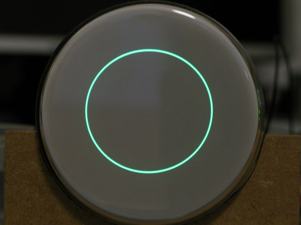

von Peter Z. (Gast)
900ss D. schrieb:
> @Peter:
> Ich habe die Spauung über den Gitterwiderstand gemessen. Es schwankte so
> zwischen 100uV-500uV. Man hätte auch den Eindruck bekommen können, die
> Meßleitungen sind offen. Also ich würde sagen, da ist nix.
Dann kannste C9 und R1 ja auch kurzschließen und weglassen.
Auf welchem Potential liegt die Anode der Oszilloskopröhre?
Probiere mal die Anode auf +162V zu legen.
+162V müsste mit dem Taschenrechner gerechnet die Spannung an R2 und R3
sein.
Wenn das mittlere Potential zwischen den Ablenkplatten nicht gleich der
Anodenspannung der Oszilloskopröhre ist wird der Elektronenstrahl wieder
defocusiert.

Ich habe 172V auf Masse bezogen raus. Hmmm... R5/R6 nicht berücksichtigt
wegen dem Arbeitspunkt der Röhre. Gemessen sind es ca. 165V.
> defocusiert.
Ich habe diese Tip schon von Jörg. Aber ich habe versucht, diese Infos
irgendwo im Netz zu bekommen. Nur wenig gefunden und nichts wirklich
konkretes. Woher habt Ihr sie? Hätte gerne noch ein wenig über die Röhre
gewußt. Habt Ihr eine Webseite, ein Buch oder sonst was als Lesestoff?
Die Spannung für die Anode ist einstellbar mittels Poti. Und sie steht
bei 162V.
Ich habe jetzt ein wenig mit der Verdrahtung gespielt und jetzt ist es
deutlich besser geworden. Es waren nur Störungen am Eingang der
Ablenkverstärker, die den Strahl unscharf erscheinen ließen. Zur Freude
hab ich noch ein Foto gemacht.
Vielen Dank nochmal an alle, die sich hier den kopf zerbrochen haben.
Hat für mich ein super Ergebnis gebracht und ca. 50€-100€ für den neuen
Trafo gespart. Davon könnte ich jetzt 'ne Kiste Bier schmeißen. Ist aber

von 900ss (900ss)
Falls einer Interesse hat, zu sehen, wo ich die Schaltung eingebaut
habe: Ist jetzt hier zu finden.
Beitrag "Re: Zeigt her Eure Kunstwerke !"
Ist noch nicht perfekt, aber von weitem betrachtet doch recht gut. Das
Bild wandert doch, da der Y-Verstärker am Anschlag arbeitet und sich
wahrscheinlich deshalb der Glaichspannungsteil verschiebt. Damit
natürlich auch das Bild. Ich muß das noch genauer prüfen.
Danke nochmal an alle, die ein paar Tips hatten.
Schönen Sonntag noch.
Joachim

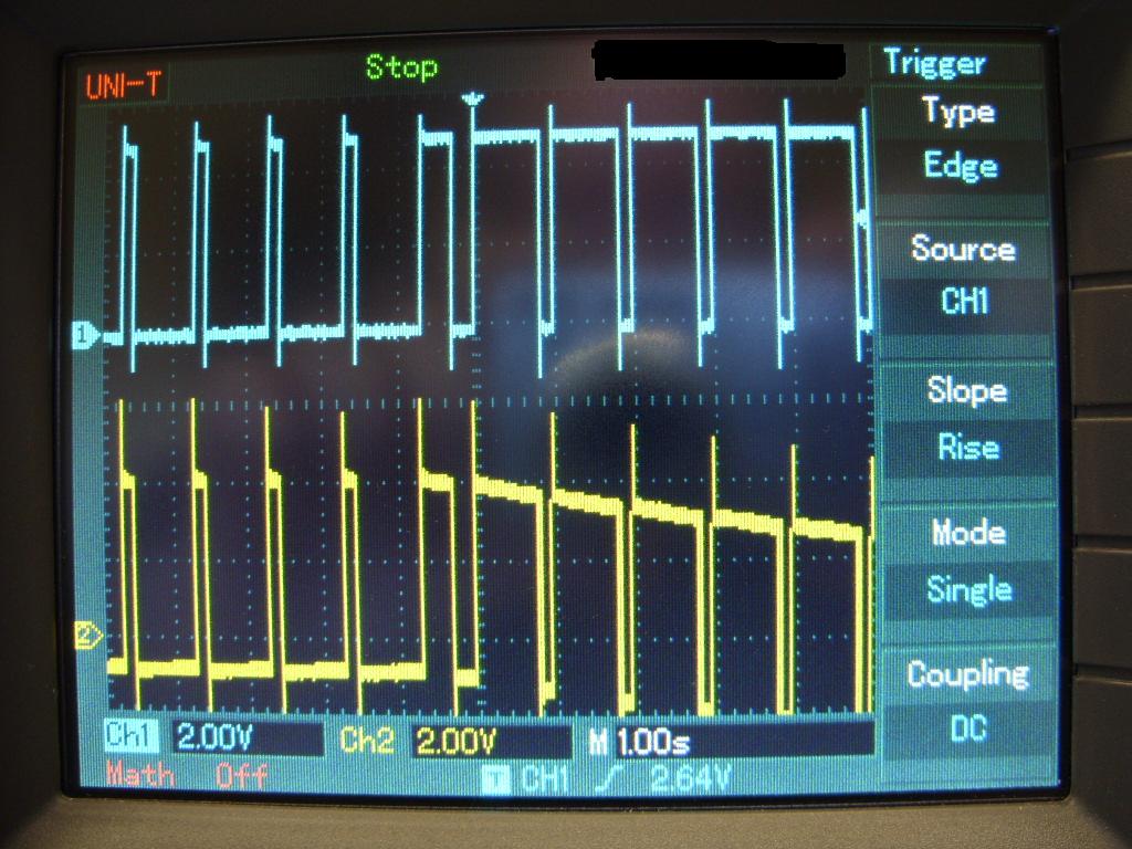

von Peter Z. (Gast)
900ss D. schrieb:
> Das Bild wandert doch, da der Y-Verstärker am Anschlag arbeitet und sich
Ich habe mal ein kleines Experiment aufgebaut:
Ein Zweikanal-oszilloskop zeigt das Augangssignal eines
Rechteckgenerators.
Der eine Kanal ist DC-gekoppelt, der andere Kanal ist AC-gekoppelt.
Die Zeitkonstante beträgt 10µF * 1M Ohm = 10s
Nach ein paar Sekunden ändert sich der Duty-Cycle.
Man sieht deutlich, der Gleichspannungsanteil verschiebt sich...
So ähnlich denke ich mir ist es bei dir auch. Work-around wäre wenn du
auf DC-Kopplung gehen würdest. D.h. die Kondensatoren im Signalweg
weglassen.
Dein DA-Wandler hat eventuel einen Ausgangsbereich von 0..5V. Dann
müsstest du auf den anderen Eingang des Differenzverstärkers eine
Festspannung von 2,5V geben.
Andererseits das Wandern des Bildes verhindert Einbrennen des Strahles!

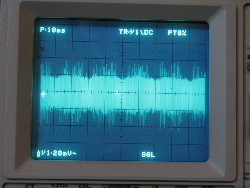

von 900ss (900ss)
So ein Scheibenhonig! Peter Zz hatte Recht mit seinen 50Hz oder 100Hz.
Habe die Bildwiederholfrequenz mal dabei gemessen und dann festgestellt,
dass da wirklich die Schwebung entsteht.

Zu der Strahlschärfe hab ich noch 'ne Frage. Wenn ich den Strahl in der
Mitte scharf stelle ist er am Rand ganz wenig unscharf und umgekehrt. Es
ist nicht viel, aber vorhanden. Ist das normal? Die Anodenspannung und
das Ruhepotential der Ablenkung sind ungefähr gleich. Ein paar Volt
Unterschied. Hab auch ein Poti für die Spannung der Anode, aber den
Effekt bekommen ich nicht weg. Bei diesem Bild hab ich ein Kompromis
eingestellt. Ich finde es könnte besser sein. Das Foto ist OK, die
Ränder der Scoperöhre sind scharf, es ist der Strahl, der nicht so
scharf ist.
http://www.mikrocontroller.net/attachment/63870/Ziffernblatt_Text.jpg
Joachim

So, ich habe nochmal viel gemessen. Das leichte wabern des Bildes
verschwand nicht, auch wenn ich die Abschirmung der Röhre benutze und
egal, wo die Trafos stehen und wie der Kern derselben ausgerichtet ist.
Die Trafos haben keinen Einfluß mehr.
Ich habe mir dann mit dem Scope im XY-Betrieb das Bild angesehen. Dort
sehe ich dann das Ziffernblatt. Das Scope zeigt auch dieses wabern.
Sogar noch, wenn ich direkt an den Ausgängen der beiden DACs messe.
Nicht ganz so deutlich, aber das Bild steht nicht. Dann hab ich mir die
Versorgung angesehen. Der Prozessor hat für die Ref-Spannung keinen
extra Pin bei dem Gehäuse, was ich hier habe. Ist halt die Geizversion
;-) Die Vref wird von VDDa mit abgezwackt im Gehäuse des Prozessors.
VDDa versorgt auch den ADC. Jetzt hab ich mit dem Scope VDDa mal
gemessen. Im Anhang das Ergebnis. Es sind 3,3V mit dem Rauschen, welches
das Scope zeigt. Ich habe kein Gefühl, ob das zuviel ist.
Versorgt wird der Pin über eine kleien Induktivität in Serie zur
3.3V-Versorgung, danach kommt 10uF parallel mit einem 100nF.
Die beiden Kondensatoren haben ca. 7-8mm Abstand vom uC-Pin. Kann die
Leiterbahnführung nicht erkennen.
Wer kann mir sagen ob das Rauschen OK sein sollte oder nicht. Erzeugt
mir das den Müll am DAC-Ausgang? :-/
Joachim
von Peter Z. (Gast)
1. Zum Rauschen: Ist eher ein Meßtechnisches Problem, wo hast du die
Masse vom Oszilloskop angeklemmt? Das Rauschen beträgt ca.50mVpp, ist
ca. 1,6% von 3,3V. Die von dir beschriebene Siebung der DAC ist ganz OK!
Wenn ich in einem Video mal sehen könnte wie das "Wabbern" aussieht
könnte ich vielleicht mehr dazu sagen. Könnte das "Wabbbern" auch
Ursachen haben, die in der Software liegen?

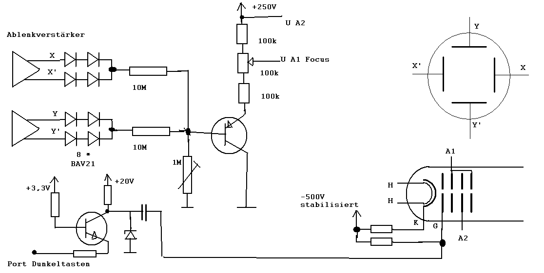

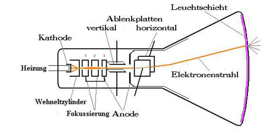

2. Unschärfe in der Bildmitte oder am Rand: Der Elektronenstrahl der
Röhre wird durch eine Elektronenoptische Linse fokusiert. (siehe Bild)
Die Line wird durch die Anoden 1 2 und 3 gebildet. Die einzelnen
Potentiale in der Oszilloskoröhre liegen ungefähr bei:
Wehneltzylinder = -500V
Kathode         = -490V
Anode 1         = +160V variablel zur Einstellung der Fokusierung
Anode 2         = +250V
Anode 3         = mit Anode 1 verbunden
Die Äquipotentiallinien (Punkte gleichen Potentials werden verbunden)
würden eine Form ähnlich einer optischen Linse haben. Da der Weg des
Elektronenstrahls zum Rand länger ist als zur Bildmitte ist das Bild an
einem der beiden Orte unscharf. Mögliche Workarounds:
1. Die Fokusierspannung des Elektronenstrahles so einstellen, das der
Elektronenstrahl in einem Gebiet etwas von der Bildmitte entfernt scharf
fokusiert ist. Das Bild ist dann in der Bildmitte und am Rand etwas
unscharf.
2. Die Fokusierspannung dynamisch an die Strahlablenkung anpassen.
U Fokus = 100V + (Wurzel(X^2 + Y^2)) * K; Diese Berechnung Analog oder
vom Microcontroller machen zu lassen ist viel zu aufwendig.
3. Die Fokusierspannung dynamisch an die Strahlablenkung anpassen.
U Fokus = 100V + abs(X) * K1 + abs(Y) * K2; Dies ist mit ein paar Dioden
und Widerständen schnell gemacht.
Ja da war ich mir nicht sicher, ob das eher ein messtechnisches Problem
ist. Stimmt, die Masse war nicht an dem Massepunkt des uC-Boards. Zu
blöd bin ich auch.
Das bringt mich auf eine Idee. Evtl. hab ich eine ungünstige
Masseverdrahtung. Ich hab zwar keine Masseschleife aber vielleicht sonst
was ungünstig. Da werd ich auch nochmal mit spielen. Ich denke da so an
Brummen von Audioverstärkern. Allerdings bin ich auch da nicht
sonderlich erfahren. Ein Massekonzept... hmmmm....
Nun denn muß ich weitersuchen bzw. nochmal besser messen.

> 2. Unschärfe in der Bildmitte oder am Rand:  .....
Danke dir für die Erklärung. Mir war das schon so klar, aber es muß ja
Abhilfe geben. Und Hilfe zur Abhilfe fehlt mir.
> unscharf.
Das hab ich jetzt so gemacht.
Die Lösung werde ich versuchen, wenn der Rest geht. Danke, dir. Verstehe
die Formel allerdings nicht komplett. Könntest du noch beschreiben was
mit X genau gemeint ist? Die Ablenkspannung, aber die ist bei mir
symmetrisch an den Platten. Und was ist mit K2 gemeint?
Und vor allem.... woher ist die Berechnung? :-)

von Peter Z. (Gast)
Habe eben mal einen Schaltplan gemalt.
Mit Paint ist das saublöd, mit Eagle oder LT-Spice auch nicht viel
besser.
Am besten (bis jetzt) Papier & Bleistift oder Whiteboard und
Fotoapparat.
Leider hat der Fotoapparat kein Bluetooth oder WLAN.
An dem 1M-Poti stellt man K1 & K2 ein.
An dem 100k Poti die Focusspannung.
Die beiden Poti beeinflußen sich gegenseitig, auf die Schnelle ist mir
leider nix besseres mit wenig Bauteilen eingefallen  :-(
Die Schaltung zur Dunkeltastung ist C gekoppelt.
Also kann nur ganz kurz mal Dunkelgetastet werden, nicht dauerhaft.
Der Widerstand am Emitter des NPN-Transistors dient dazu, die Sättigung
des Transistor's zu vermeiden.

von 900ss (900ss)
Danke Peter für die Schaltung. Wenn das "wabern" weg ist, dann werde ich
mich mal daran versuchen.
Zu dem "Wabern" hab ich mal ein 15 Sek. langes Video gemacht. Zu finden
im Link unten. ACHTUNG ca. 28MB lang.
http://www.hjbnet.de/50hzwabern.avi
Vielleicht hat ja außer Peter noch jemand Interesse, sich das mal
anzusehen.
Es ändert sich auch je nach Stellung des Minuten/Sekundenzeigers.
Manchmal ist es fast weg, dann sieht man nur Helligkeitsschwankungen.

von 900ss (900ss)
Peter Zz schrieb:
> Ich habe die ganze Zeit gedacht mit "Wabern" sei eine Bewegung des
> Bildes gemeint, jetzt sehe ich, es ist ein Schwanken der Bildhelligkeit.
Es ist AUCH eine Bewegung des Bildes dabei. Ein Kollege von mir hat es
sofort erkannt. Sie ist nicht groß, aber das Bild wandert.
Deinen Kreisalgorythmus muß ich mir später mal ansehen. Der ruft sich
rekursiv auf? Soll das so?
> Ich vermute mal, deiner Spannung an der Kathode von -500V sind 50 oder
> 100Hz Anteile überlagert. Irgendwie über deine Strahlaustastschaltung
> kommt dieser Wechselspannungsanteil auf den Wehneltzylinder der
> Oszilloskopröhre.
Wenn ich die Strahlaustastung weglasse, dann sieht es genauso aus. Nur
mit verschliffenem Strahl. Alles andere bleibt so. Daran liegt es wohl
nicht.

von 900ss (900ss)
@Peter Zz:
So, nun ist das wabern weg.
Die Bildwiederholfrequenz wird jetzt automatisch auf 50Hz gesetzt. Ich
zähle die Pixel/Frame und errechne damit den Timercounterreload für den
DAC-Tick so dass sich eine Framerate von 50Hz ergibt. Die Berechnung
mache ich nach jedem Frame neu. Immer wenn sich der Wert ändert, wird
der Timer korrigiert.
Das ist zwar nicht so präzise als wenn ich mir einen Trigger von der
Netzfrequenz holen würde, aber es ist hinreichend genau. Das Bild steht
jetzt wie "angenagelt". Sehr hübsch.
Wenn ich mir einen Trigger von der Netzfrequenz holen würde, dann könnte
ich nicht mehr den DMA-Transfer nutzen. So aber ja :-)
