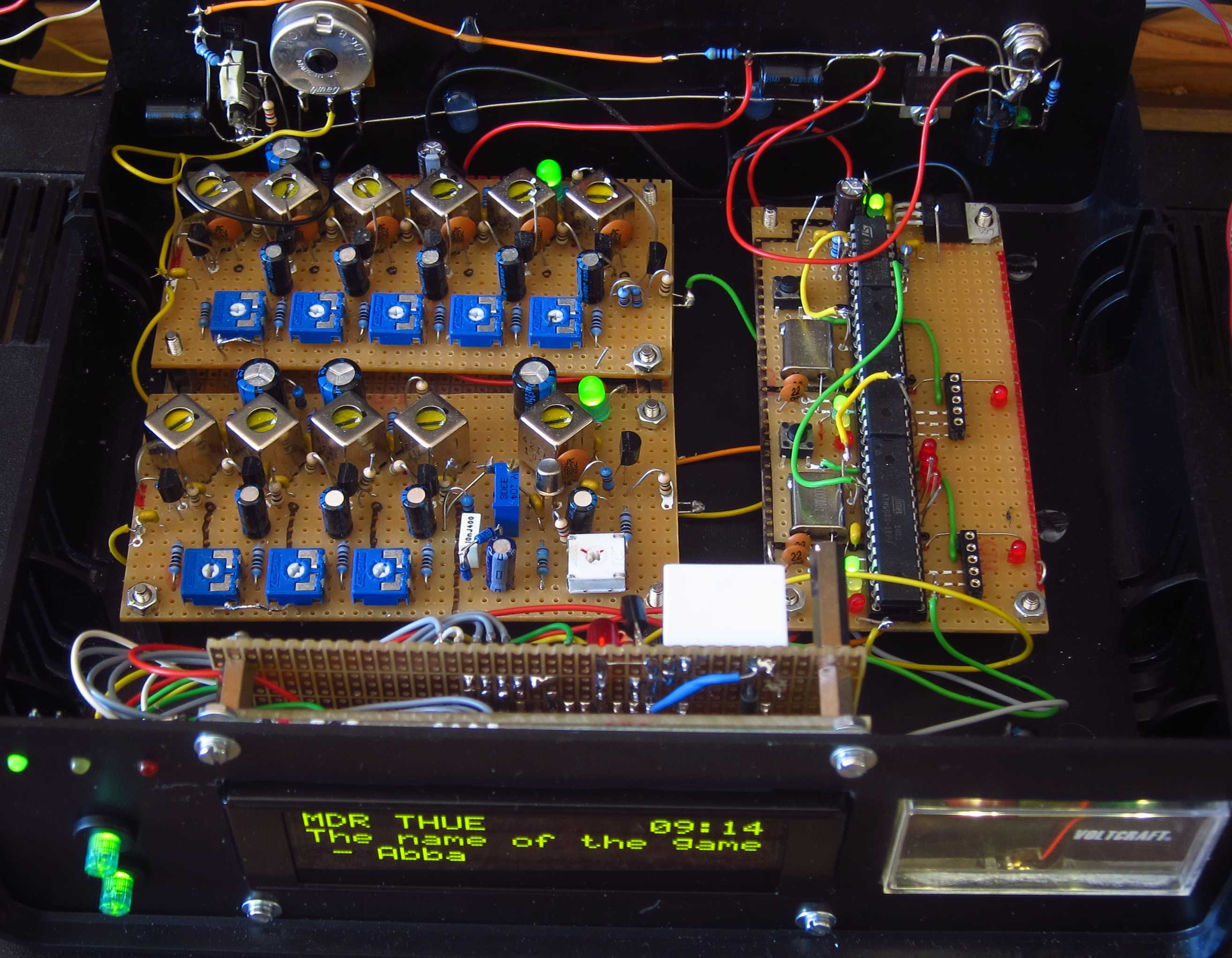

Hallo Christian,
>Neben einem 57 KHz Filter brauche ich wohl noch einen Synchrondemodulator...
Es gibt mehrere Demodulationsverfahren.
Die einfachste wäre eine Hüllkurvendemodulation aus dem 57kHz
RDS-Signal.
Bessere Ergebnisse kann man erreichen, wenn man ein 57KHz-Signal
(3x19kHz-Pilotfrequenz) generiert und damit das 57kHz RDS-Signal
demoduliert, um die RDS-Rohdaten-Bits herauszufiltern.
Prinzip einer RDS-Demodulation:
1. Rohdaten-Bits herausfiltern und Datentakt Erzeugung
2. RDS-Gruppenbildung aus dem Datenstrom mit Prüfsummenberechnung
3. Decodierung der RDS-Gruppen
Schau mal, hier habe ich einige Beiträge dazu verfasst:
Beitrag "RDS DECODER analog Schaltung ohne IC gesucht, für Rohdatengewinnung"
Beitrag "RDS ENCODER Signalgenerator Testgenerator Testsender Modulator ATmega8 Assembler"
Beitrag "RDS CRC Prüfbit Berechnung"
Beitrag "RDS DECODER LCD TWI 2WIRE USART ATmega8 Assembler"
Beitrag "Si4735 RDS Radio UKW LW MW KW AM FM - TA TP AF GT TMC CT RT Pi PS ATmega8 Assembler"
Bernhard
von Bernhard S. (bernhard)
Nachtrag:
Diesen selbsgebauten RDS-Decoder (incl. Rohdatendecoder)stell ich in
einem separaten Thread noch vor.
Bernhard
