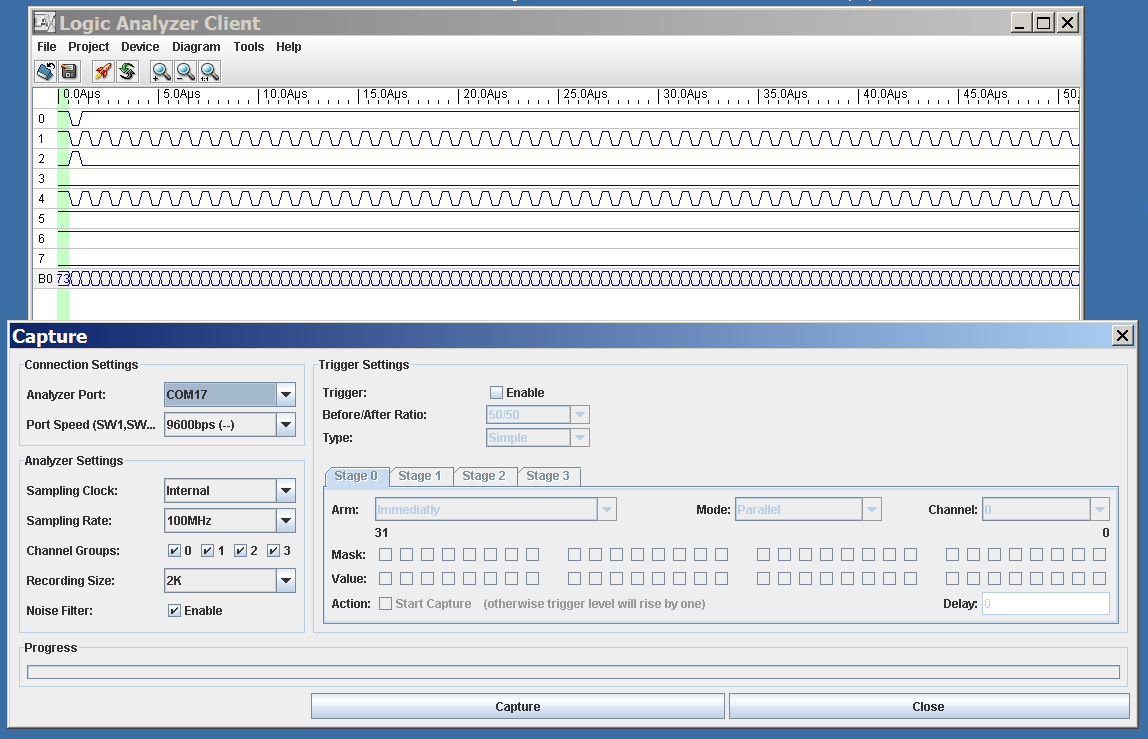

Hier habe ich ein Beispielprojekt für einen LogikAnalysator gefunden: Beitrag "Logic Analyser mit Pollin CPLD Board" Ich habe die Software auf 9600 Baud angepasst, jetzt geht's auch mit dem XPLAIN. Im Moment ist das Ganze noch etwas rudimentär. Es gibt nur eine SamplingRate und den Speicher habe ich mal auf 128Byte begrenzt. Aber wer's ausprobieren will: es funktioniert grundsätzlich, die gesampelten Signale am XPLAIN Port D werden als Signalverlauf angezeigt. Die Java-Software hat einen I2C Analysator eingebaut. Wenn man die Speichergröße erhöht, könnte sich das XPLAIN tatsächlich als LA eignen.
