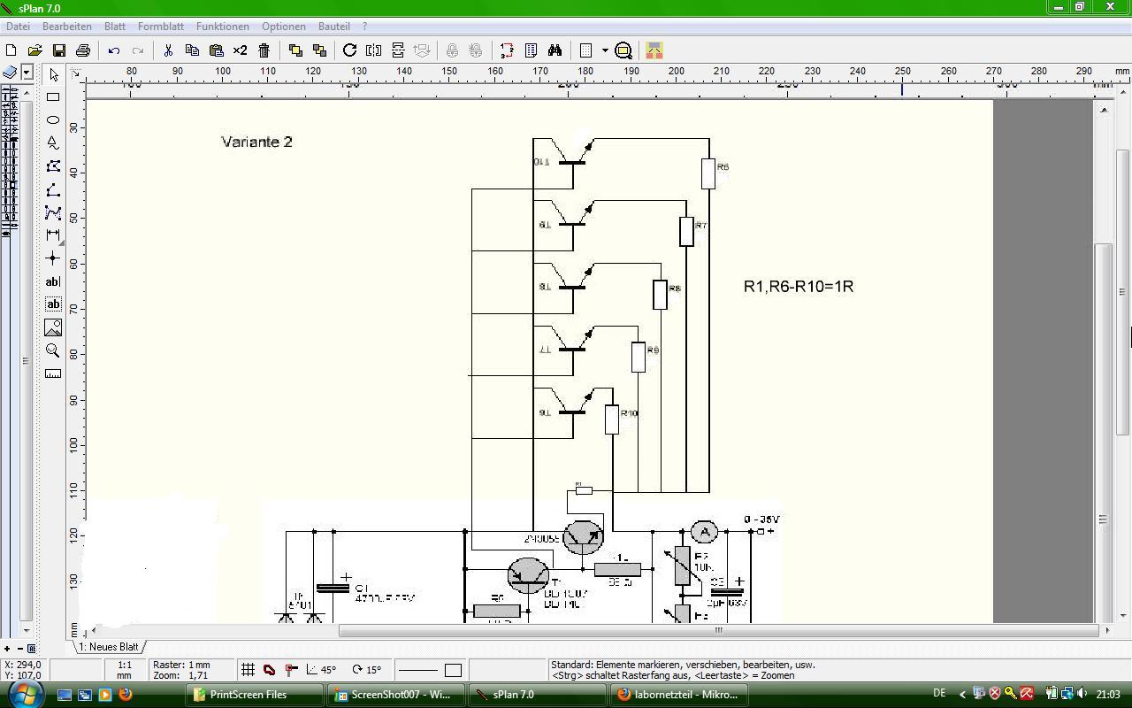

byte schrieb:
> Mehr Strom müsste auch gehen... wie bei den
> anderen oben mit mehr Ausgangstransistoren.
Klar geht auch mehr Strom mit mehr Ausgangstransistoren. Den Shount für
die Strommessung dabei nicht vergessen anzupassen. Und den größeren
Kühlkörper dabei nicht vergessen. Daran krankt es nämlich an fast allen
Bauvorschlägen. Das auf die termischen Belange nicht genügend geachtet
wurde.

Am besten gefällt mir irgendwie diese Schaltung
http://www.hobby-bastelecke.de/projekte/netzteil_lm723.htm
Aber
Ralph Berres schrieb:
> Ich würde bei der Leistung dringend dazu raten mindestens 5-6
> Transistoren BD249C
und wie mach ich das????????????
und vorallem brauch ich da gleich 6 stück von denen
>> Transistoren BD249C
Guck dir die Leistungsteile dieser Schaltungen mal an...
http://www.stegem.de/Elektronik/Labornetzgeraet/
http://www.linuxfocus.org/common/images/article251/schematic_powerpart.gif

von Ralph B. (rberres)
Byte hat ja auf ddie Links schon hingewiesen.
Ich habe in meinem Netzteil ( 2*30V 4 Amp ) sogar pro Netzteil 10 Stück
BD249C parallel geschaltet. Das ganze befindet sich auf einen Kühlkörper
mit 0.46°/W Und trotzdem befinde ich mich fast an der Grenze der
Leistungsfähigkeit der Transistoren, was die Wärmeabfuhr betrifft. Es
ist also wirklich kein Overkill. Wie man das berechnet habe ich auf der
Webseite beschrieben.
Ralph Berres
von Alex (Gast)
Ich mein wie ich die transistoren da einbaue

von Alex (Gast)
Ist es jetzt richtig??
Emitterwiderstand ist bei mir 1 Ohm
So passt das schon besser. 1 Ohm passt etwa für 3,6Amp. Für ein 3Amp
Netzteil würde ich eher 1,2 Ohm einsetzen, aber 1 Ohm wird auch gehen.
So extrem kritisch ist die Dimensionierung nicht. Alles bezogen auf die
von dir gezeichneten 6 Stück Längstransistoren.
Ralph Berres
