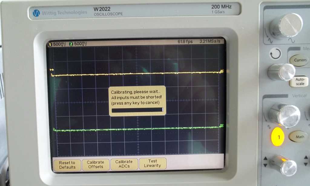

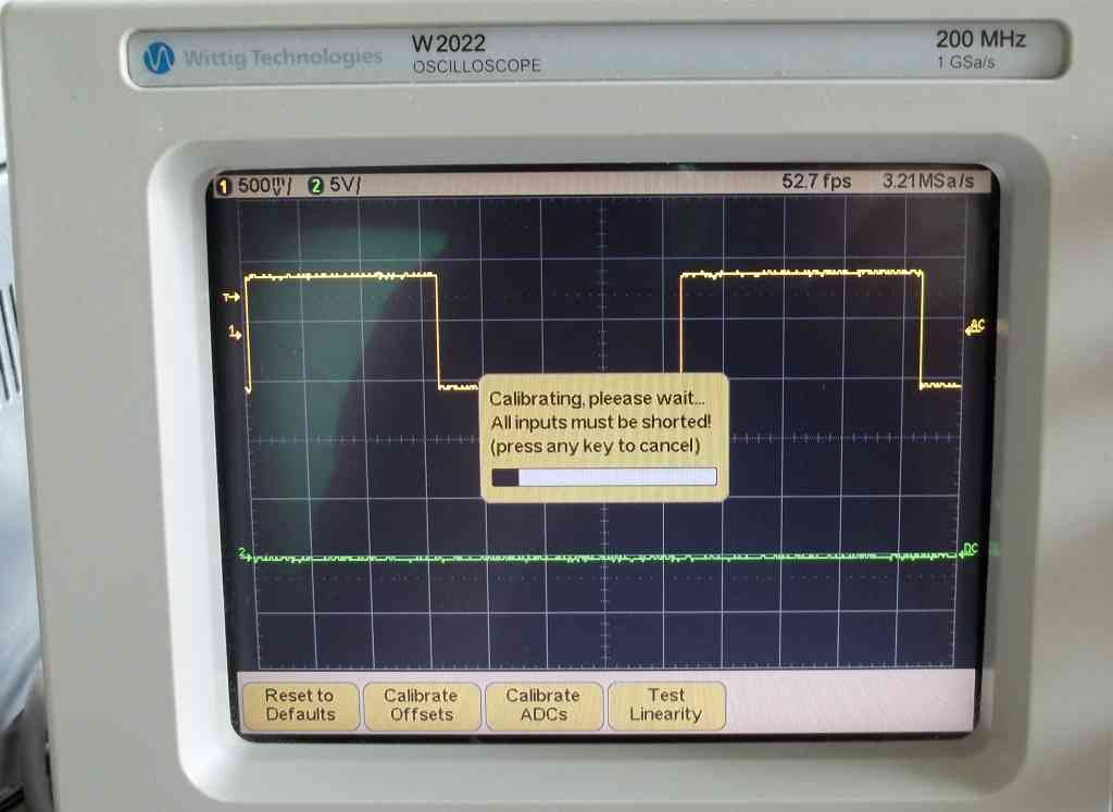

von Jörg H. (idc-dragon)
Ist ja nicht so das Echo hier...
Jetzt gibt es den Wartebalken und die UI-Verriegelung während der
Offsetkalibrierung. Ferner zum Test noch eine FPS-Anzeige der
Updategeschwindigkeit in der Statusleiste. Damit kann man schön
experimentieren, was Signalhöhe, Anzahl der Kanäle, Dots vs. Lines etc.
kosten.

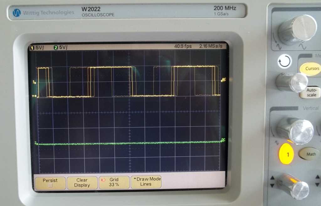

Hier also die versprochene nächste Alphaversion. Die Amplitudenwerte
sind noch nicht ganz korrekt, aber das stört im jetzigen Stadium
hoffentlich nicht.
Viel Spaß beim Ausprobieren!
Jörg

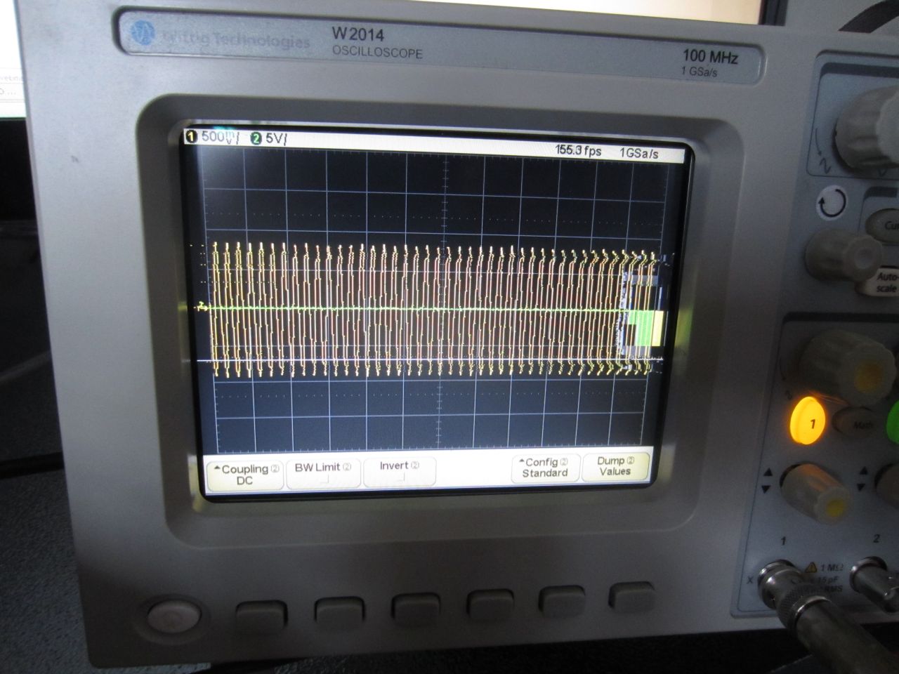

Branadic hat gemurrt, das Osoz so langsam ist, er erinnerte eine
Leon-Demo...
Der hat zwar mehr CPU-Power, aber mit seinem unglücklich organisierten
Bildspeicher kann da derzeit nichts Richtiges draus werden.

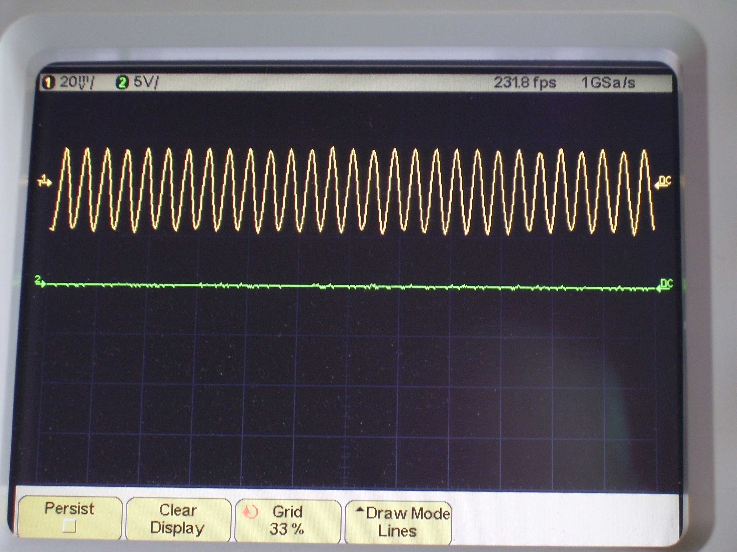

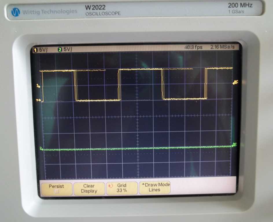

Wie auch immer, ich habe Osoz nochmal optimiert, jetzt ist es grob
doppelt so schnell. Hier im Anhang die "Turbo-Version".
Ich habe 3 Dinge getan:
1.) Die Kopierfunktion aus dem FPGA-Speicher ist jetzt auch eine
Assemblerfunktion vom Schlage memcpy32 und memset32, die mit maximal
schnellen Unrolling. Es gibt auch eine "Verwerfungsfunktion" für zur
Darstellung ungenutzen Speicher. Die ist noch schneller. (Man muß das
FPGA dummerweise immer komplett auslesen.)
2.) Von deaktierten Kanälen wird nur ein Dummy-Wort gelesen. Das ist
Minimum, braucht die Hardware anscheinend als Bestätigung.

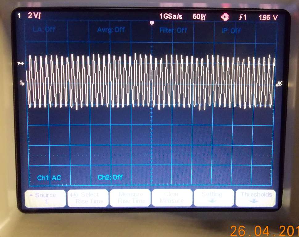

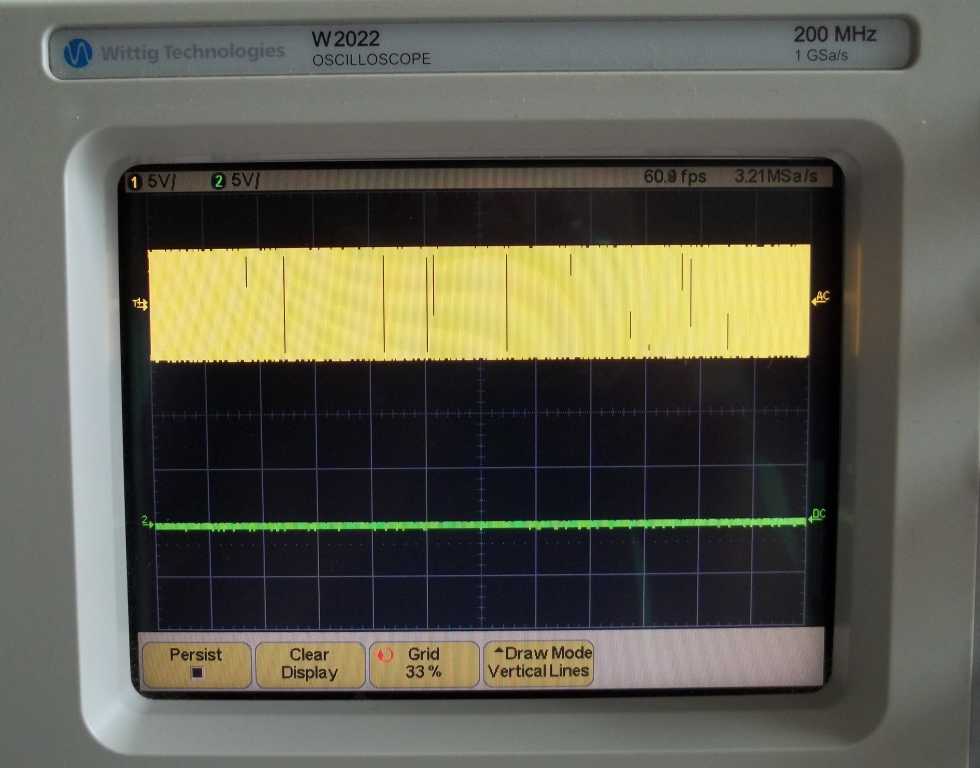

3.) Es gibt eine neue Zeichenfunktion, die die Meßwerte nur mit
vertikalen Linien verbindet, nicht der allgemeinen Linienfunktion. Bei
>= 1 Sample pro Pixel kommt das visuell fast auf's selbe raus, ist aber
schneller. Sie ist nun der Standard, die normale aber auch auswählbar
(im Display-Menü).
Ein paar Zahlen:
Am schnellsten ist ein einzelner Kanal in Dot-Darstellung. Eine ruhige
Nullinie wird mit etwa 160 fps gezeichnet. In der neuen
Liniendarstellung sind es gut 100 fps, mit der klassischen 85 fps. Mit
mehr Kanälen teilt sich das entsprechend runter.
Mit Signal hängt es natürlich von der Höhe und dem "Füllgrad" ab. Mit
einem Rechteck, 2 Div hoch, 4 Flanken pro Div, komme ich in
Liniendarstellung auf 55 fps.

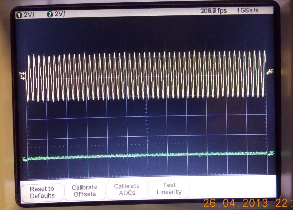

Aber das eigentliche neue Feature, was über's Wochenende in erster
Version fertig wurde ist die ADC-Kalibrierung. Die ist mit dieser
Version möglich. Ich kalibriere derzeit nur den Offset der ADCs
zueinander, später könnten es auch die Kennlinien werden. Ersteres tue
ich allerding sogar mit Subsample-Auflösung. Bei unserer gedehnten
Darstellung (Gridhöhe 400 Pixel, Aussteuerung aber i.d.R keine 200
Digits) macht sich das positiv bemerkbar. Die Samples werden zur
Kalibrierung heftig gefiltert, wegen der Ausreißer.

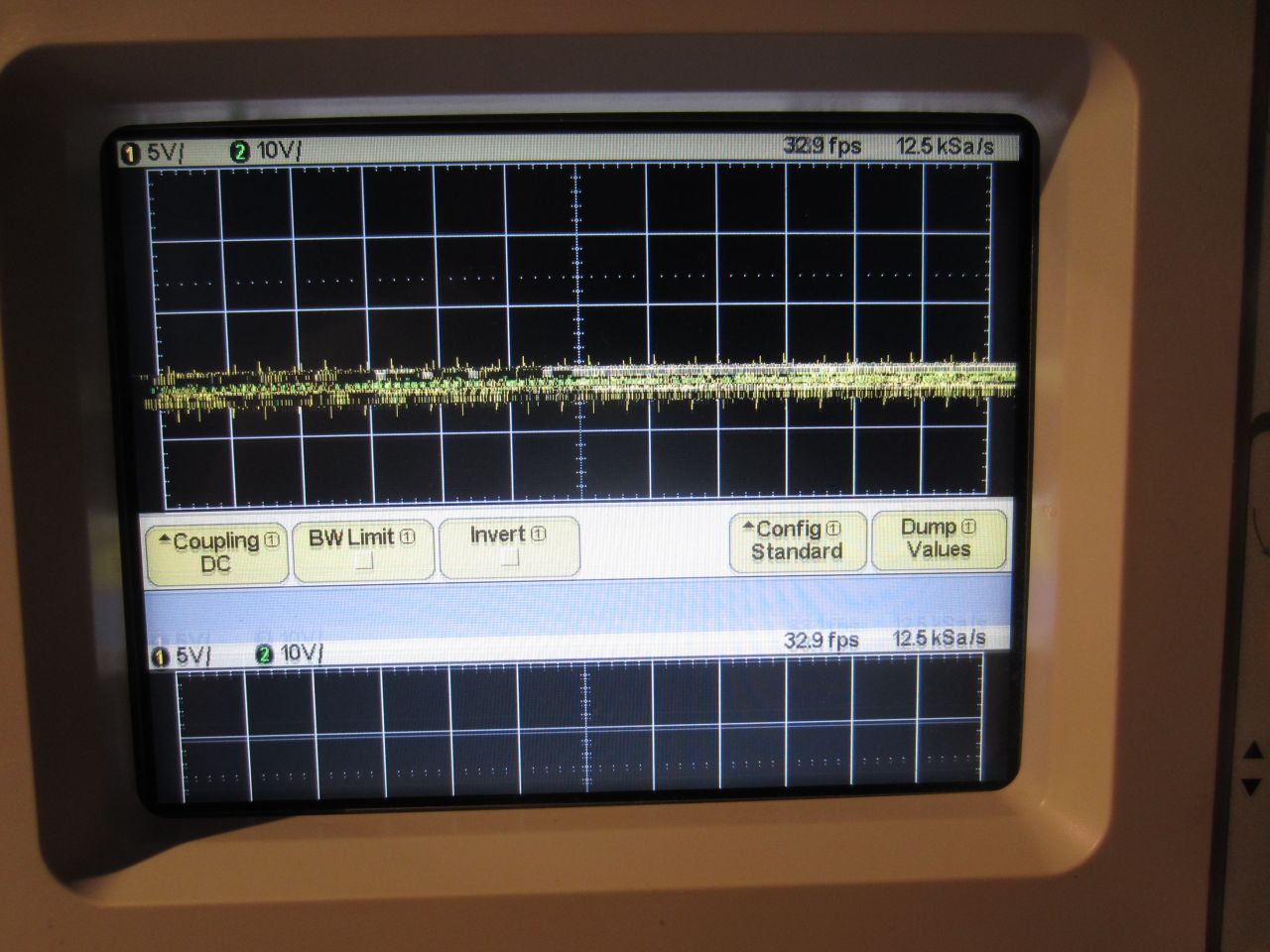

Die kriege ich speziell in dem 1GHz-Modus (Zeitbasis auf Subsampling=1).
Kann man mit den Offsetreglern schön erforschen, besonders in
Dot-Darstellung. Es gibt da so Schwellen, bei denen ein Grisseln zu ganz
anderen Meßwerten passiert. Es scheinen mir aber doch keine Bitkipper zu
sein, das paßt irgendwie nicht. (Meßwerte mit Dump ausgeben)

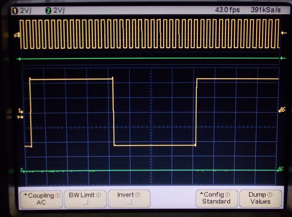

Das Feedback hier ist nicht gerade motivierend... Immerhin haben Stand
heute sich 11 Leute mein letztes Osoz-Preview gesaugt, wenn auch
kommentarlos.
Letzte Woche ging es vielleicht deshalb etwas langsamer, ich habe mich
ein paar Tage um andere Dinge gekümmert.
Was trotzdem passiert ist:

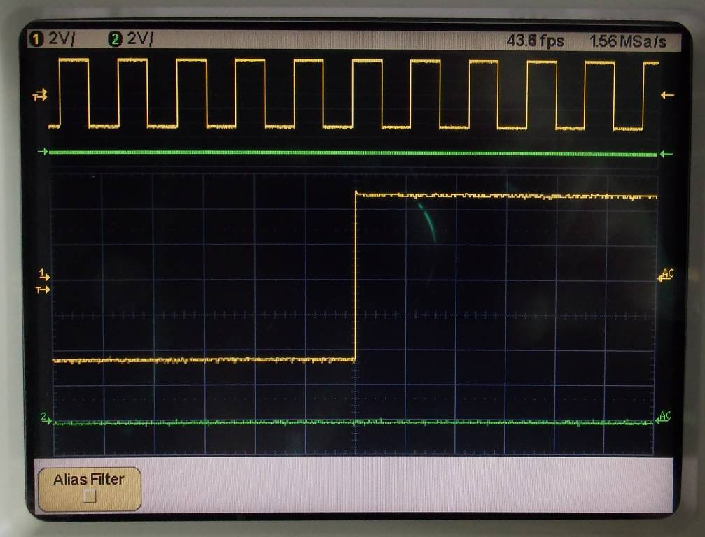

Hauptfeature waren Umbauten in der Wave-Darstellung, um das Signal
zweimal unabhängig anzeigen zu können. Das ist natürlich um den
Bildschirm zweiteilen zu können, in Main und Delayed, Ausschnitt und
kompletter Sample-Speicher.
Liegt nun auf der entsprechenden Taste. Sie zeigt im Unterschied zur
alten Firmware kein Menü, sondern schaltet direkt zwischen den beiden
Darstellungen um. Das finde ich intuitiver. Die Gesamtdarstellung kostet
ziemlich Performance, zumindest wenn man alle Samples darstellen will,
was ich zur Zeit tue. Da treten merkwürdige Effekte des Capturings
zutage: Ich sehe mitunter einen Bruch an fester Stelle etwa in der Mitte
das Samplebuffers. Hoffentlich ist das nur falsche Benutzung der
Hardware, nichts Grundsätzliches. So langsam sollte ich doch mal was mit
Triggerung probieren.
Der Bildschirm wird übrigens asymmetrisch geteilt, etwa 2/3 Main, 1/3
Delayed. Finde ich besser proportioniert, dank der Displaytabellen kann
ich das ohne Geschwindigkeitsverlust frei einstellen. Das kleine Display
hat vereinfachte seitliche Marker, ohne weitere Angaben, das wird sonst
zu eng. Das Grid ist vereinfacht, die vertikale Linien machen dort
keinen Sinn, feinere Ablesehilfen auch nicht.
Ich will mit den beiden Modi auch eine Trennung von Samplerate und
Darstellungs-Zoom hinkriegen (Anregung von Branadic). Im normalen
Main-View täte man mit Dreh am Horizontalknopf die Samplerate verändern,
im dualen View hingegen den Ausschnitt, innerhalb sinnvoller Grenzen.
Das ist aber noch nicht drin.
Als kleineres Feature gibt es jetzt Offscreen-Pfeile für den Offset. Den
kann man legalerweise je nach Bereich recht weit aus dem Bild kurbeln,
bei Signal mit hohem Gleichanteil kann das auch nützlich sein. Jetzt
erscheinen entsprechend farbige Pfeile, wohin denn die Nullinie
entschwunden ist.

Hallo Jörg,
habe gerade mal deine Preview 3 auf meinem W2022A (8C7.0E) getestet.
Leider konnte ich sie nicht nutzen: Er erscheint kein Signal (nicht mal
eine Null-Linie zu sehen). Habe bisher nur den RAM Loader zum Testen
genutzt.
Die Menüs sind alle da und auch bedienbar.
Scheinbar wird das Oszi als 4-Kanaler erkannt? In der oberen
Statusleiste gibt es vier Einträge und auch die LEDs von Kanal 3 und 4
sind beleuchtet.
Habe deshalb gerade mal Preview 2 getestet, auch dort habe ich die
gleichen Probleme. Deine erste Preview läuft dagegen.

von Ulrich B. (ulrich_b18)
Hallo Jörg,
ich habe die pre4 mit dem Flashloader in mein 2-Kanal Welec geladen; das
Ergebnis ist ähnlich wie von Sebastian beschrieben: Am unteren Bildrand
erscheint eine durchgehende gelbe Linie, die sich nicht durch die
Kanaleinstellungen beeinflussen lässt. Sieht so aus, als würde
tatsächlich kein Capture stattfinden.
Mehrfaches Aus-/Einschalten brachte immer das selbe Ergebnis. Nach einem
Soft-Reset erscheint auch die Linie nicht.
Ich hoffe, die Info hilft dir etwas weiter.

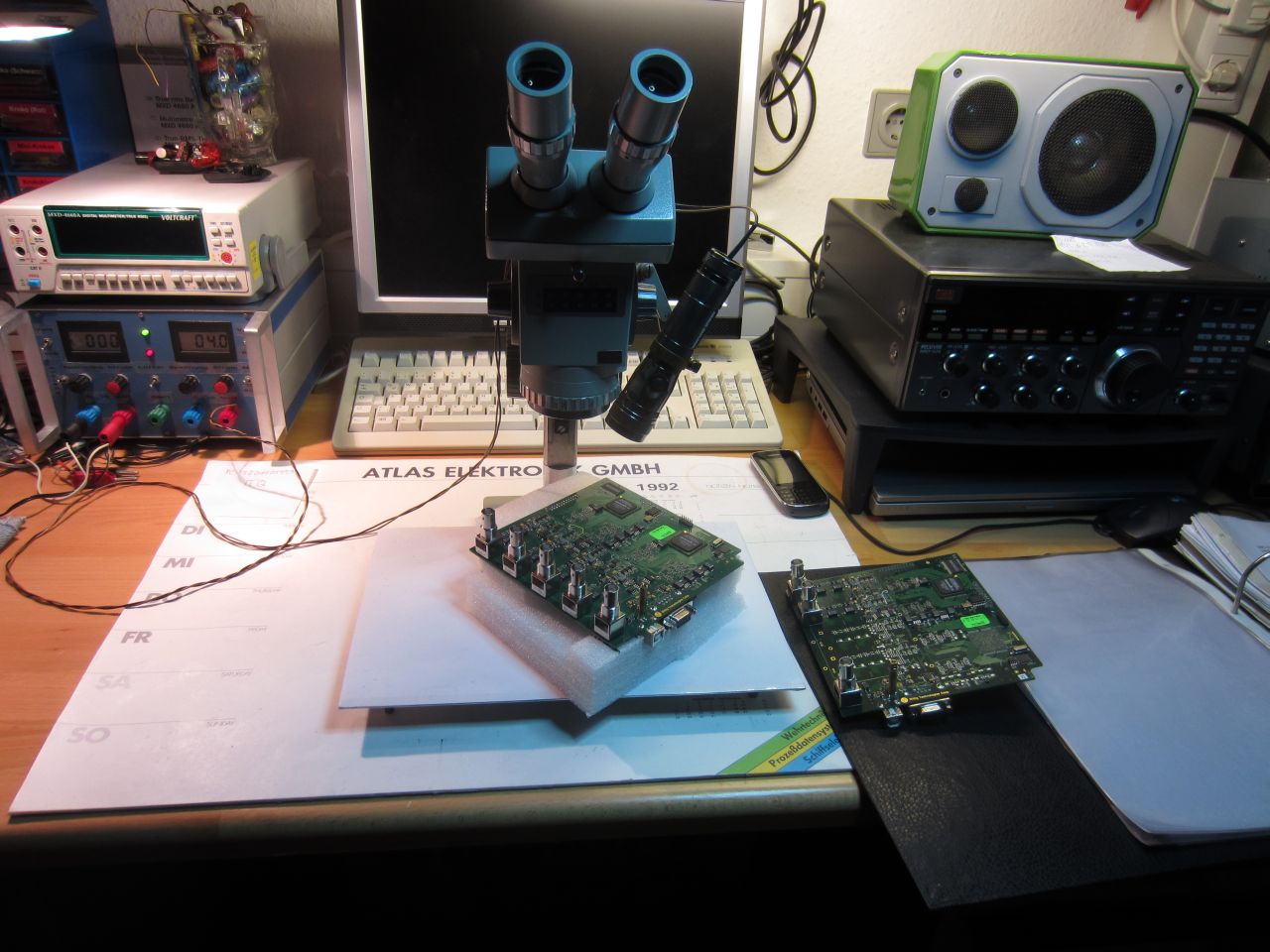

Für die Zukunft wäre auch die USB-Schnittstelle denkbar, für schnellere
Übertragung, aber da müßte die Firmware für den FX-Chip geändert werden.
Die Screenshots habe ich bei meinen GUI-Arbeiten vermißt. Dann kann man
schön kontrollieren, ob alles da sitzt wo es hingehört. Stattdessen habe
ich mein Lötmikroskop auf den Schirm gerichtet und die Kanten oder was
auch immer kontrolliert...

von Michael D. (mike0815)
Hallo Jörg,
hier mal ein 2 Kanal-User...
Habe deine OSOZ-5 mal in's RAM gesetzt.
Als erstes habe ich "Calibrate Offsets" durchgeführt. Mit
Fortschrittsanzeige...chic.
Danach "Calibrate ADC's".
Die Nulllinie sitzt besser als bei der jetzigen FW.
Führt man als erstes "Calibrate ADC's" durch, bleibt das Welec stehen!
"Test Linearity" dauert mal locker 5-6min.
Die Signallinien lassen sich hoch u. runter bewegen, die Nulllinie folgt
schön mit.
Bei anlegen eines 1kHz Signals, wird dieses wiedergegeben nur lässt es
sich nicht einfangen. Oben zappelt dann auch "fps" munter mit.
"Persist" funktioniert, auch hier ein Pic davon.
Anbei mal ein paar Pic's mit den Einstellungen
Gruß Michael
EDIT: Beim hochladen der Pic's ist mir ein kleiner Fehler unterlaufen,
"Calibrate ADC's" gibt keine Fortschrittsanzeige an, dafür ist der
Abgleich zu kurz...
Michael, danke für den Test. Das mit der hängenden Kalibrierung muß ich
mir mal ansehen. Es kommt also auf die Reihenfolge an?
Es gibt noch keinen Trigger. Von daher ist es "normal" daß du das Signal
nicht stehend kriegst. Außer mit "single" ;-)
Jörg

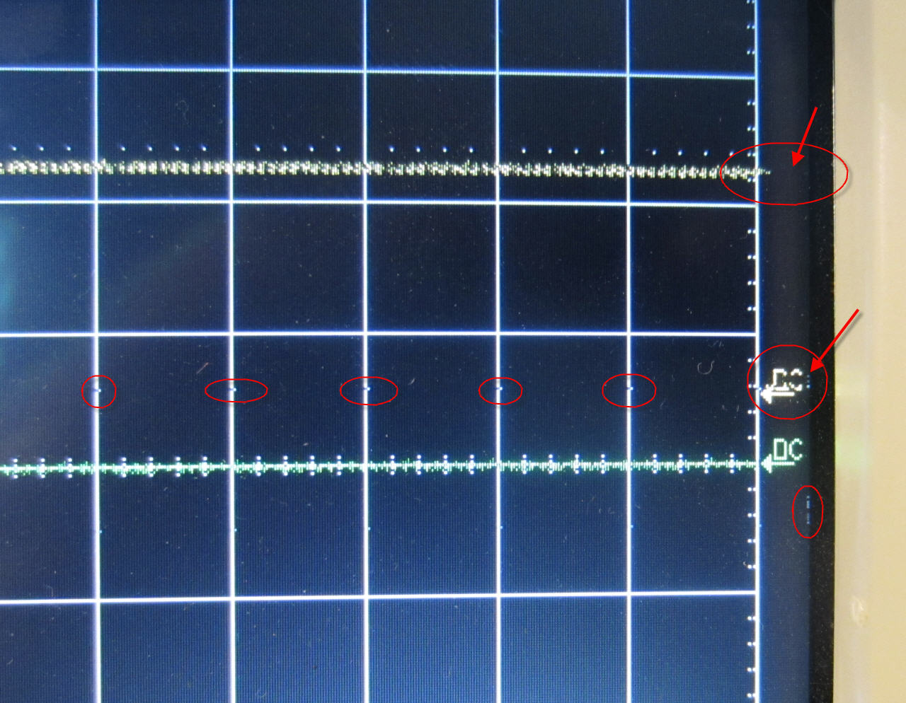

von Andiiiy (Gast)
Zu Osoz mit NIOS II:
Wie Joerg schon erwähnt hat, habe ich bei mir einige springende Pixel
... besonders bei der gelben Plane (Kanal 1).
Teilweise (wenn das Gerät kalt ist) sehe ich diesen Effekt auch bei der
roten Plane (Kanal 4).
Wie es bei dem Zweitgerät aussiegt kann ich erst später sagen!

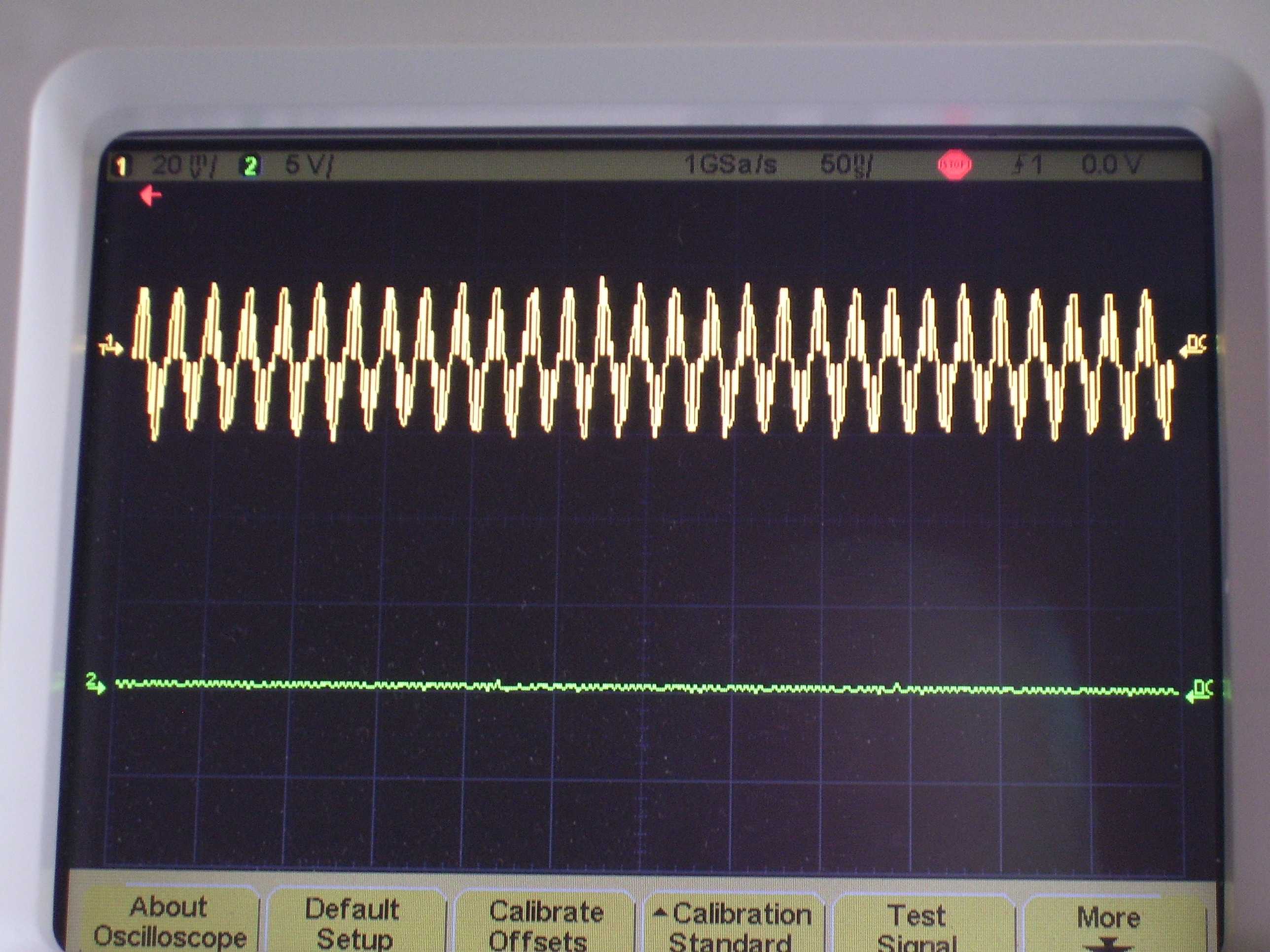

von Klaus D. (Gast)
Hallo Jörg,
hier der Vergleich eines 50MHz Signals aus einem uralten Rohde und
Schwarz Mess-Sender dargestellt auf NIOS und dem neuen NIOS II .
Bei dieser Gelegenheit möchte ich meine grosse Hochachtung vor dieser
Arbeit aussprechen und auch allen anderen Beteiligten danken, die dieses
Projekt unermüdlich voranbringen.
Gruss Klaus

von Klaus D. (Gast)
Hallo Jörg,
zum Frequenzgang kann ich mit diesen Messmitteln wenig sagen, aber es
ist schon richtig schön zu sehen, dass die Sinusform bis über 100MHz
sauber erhalten bleibt. (kein Ringing on Welec). Die Spikes Problematik
ist offensichtlich auch vollständig behoben.
@ all
Ich kann nur jedem empfehlen das neue Design auszuprobieren. Es geht mit
installiertem Quartus ganz einfach und der Weg zurück ist der
Netzschalter.
Gruss Klaus

Ok ich mache die Rückmeldung zur Frequenzgangmessung mal hier, weil das
ja für OSOZ interessant ist und nicht nur rein Hardwaremäßig.
1. Der Frequenzgang ist mit dem NIOS II FPGA identisch zur originalen
NIOS I Ausführung. Es wird also nicht im FPGA gefiltert wie wir vermutet
hatten. Auch hier stürzt der Amplitudengang ab 15MHz ab und erreicht bei
70 MHz die -3dB Grenze.
2. Der Bildschirm flimmert ziemlich stark und hat Störungen auf der
rechten Seite und auch über den ganzen Schirm verteilt.
3. Der Drehgeber für den Spannungsbereich reagiert manchmal nicht. Man
kann hin und her drehen ohne das etwas passiert. Nach einiger Zeit
reagiert er dann wieder.
4. Das Signal verliert ab 73 MHz den Trigger. Ab da läuft das Signal
durch und er kann es auch nicht mehr bei höheren Frequenzen fangen.
Gruß Hayo

von Blue F. (blueflash)
bin heute früher zu hause als gedacht und habe gleich mal Deine
master.sof geladen.
Zuerst mal - es ist besser geworden. Die ganz üblen Störungen am
Bildschirmrand sind weg. Es sind aber immer noch kleinere Störungen da.
Ich liste mal auf:
- in der Zerolevelbeschriftung "DC" gibt es eine flimmernde Störung die
den Schriftzug zum Teil unleserlich macht (wird besser je wärmer das
Gerät wird)
- im Grid ist auf Höhe des Zerolevels ein Pixel verschoben. Diese
Störung läuft mit dem Zerolevel mit.
- auf Höhe des oberen Signalpegels gibt es Störungen neben dem Grid die
so aussehen wie eine Weiterführung des Signals aber viel schwächer.
- das Ganze aber nur bei Kanal 1. Bei Kanal 2 tritt das nicht auf.
- das Bild flimmert immer noch - abhängig von der Zeitbasis und dem
Zeichenmodus und - der Signalfrquenz! Bei einer Kombination hatte ich
das obige zweite Bild.
- Wenn ich Kanal 1 abschalte und nur Kanal 2 anschalte ist alles ok,
kein Flimmern, keine Störungen.
Übrigens sehr schönes Scrollen mit dem Zerolevel. Wirkt schon fast
analog. Gefällt mir gut.
Eine vorstellbare Ursache der Störungen könnte die Tatsache sein, dass
bei meinem Gerät wegen der analogen Umbauten die Abschirmbleche zur Zeit
ausgebaut sind. Allerdings treten die Störungen beim NIOS I nicht auf.
Gruß Hayo
p.s. interessante Zeitbaseneinteilung...
Hallo Hayo,
mit was hast du denn da oben gefüttert?
Beitrag "Re: made from scratch Firmware für Wittig/Welec Oszilloskop W20xxA"
Sehe ich das richtig, 70MHz Dreieck?
Ich muß erst mal was essen, danach klopp ich mal das NIOS-II drauf.
Mal sehen, was das W2022 so erzählt, ob da Störungen sind oder nicht.

von Andreas W. (andiiiy)
Hey Hayo,
ja diese Störungen kannte ich auch. Bei mir traten/ treten (wenn er kalt
ist)  diese nur im Zusammenhang mit der Farbe Gelb auf. (Jörg kann das
schon fast nicht mehr hören ;-)
Auch ein Verschieben in eine andere Plane brachte damals keine Änderung!
Einen Test habe ich noch für Dich!
Du könntest mal in der lcd.c folgende Werte ändern ...
// signal display layer
0x00FFFF00, // ePlaneChannel1: yellow
zu
0x00DDFF00, // ePlaneChannel1: yellow
Nach dieser Änderung waren alle von Dir aufgeführten Probleme weg.
Gruß Andi

ich muß leider gerade passen, da meine Schätzchen wieder zerlegt auf dem
Rücken liegen. Ich suche wieder nach der angezogenen Handbremse der
100MHz Geräte.
@ Michael
Nein 70 MHz Sinus, das sieht bei der Auflösung nur nach Dreieck aus.
Hayo
So, habe mal das OSOZ aufgespielt und mal ein 80MHz Signal mit 2ns
Risetime drauf gegeben.
Ich nehme mal an, das momentan nicht mehr als 50ns zur Verfügung stehen,
deshalb habe ich von der BF.6.4C6 dieselbe Zeitbasis gewählt.
Während das Signal im OSOZ vom Jörg ohne "Stopmodus" schön still hält
(siehe Foto), zappelt es in der BF6 ordentlich ab, also ohne das Display
einzufrieren, wäre kein Foto möglich gewesen.
Verzerrungen auf dem Schirm jeglicher Art, konnte ich jetzt in keinem
Modi feststellen auf dem W2022.
Gruß Michael
EDIT: Ich habe auch noch mit anderen Frequenzen zwischen 8-32MHz
herumgespielt, dabei ist mir aufgefallen, das bei der BF.6 wieder die
Spikes ihr Unwesen trieben, in der OSOZ nicht!
Hui, voll was los hier!
@Hayo: du hast ja interessante LCD-Phänomene. Da fällt mir dummerweise
fast nichts zu ein. Das sieht nicht nach Timingproblemen am Pixelbus
aus, sondern danach das er sich falsche Daten greift. Das wäre ein
FPGA-internes Problem, aber wenn da das Timing nicht sauber ist würde
Quartus das bereits anmeckern.
Sehr schwierig da aus der Ferne was dran zu machen, da müßte man sich
interaktiv rantasten.
Ein Versuch gegen die LCD-Störungen:
Eine Idee hatte ich noch über Nacht, heute umgesetzt. Ich habe die
Bereitstellung der Daten aus dem RAM und das LCD-gerechte Rausschieben
noch weiter entkoppelt. Da ist schon länger ein FIFO zwischen, bis jetzt
hat das LCD-Ende selbst rechtzeitig den nächsten Block a 32 Pixel
angefordert, jeweils einzeln. Nun läuft das zeilenweise
füllstandsgetrieben, der Lieferant arbeitet so schnell es geht.
Falls in dem Bereich ein Problem war sollte es jetzt anders aussehen.
Hayo, kannst du damit nochmal testen?
@Alex: Den "Trick" kenne ich auch, aber danach sieht mir das Symptom
nicht aus. Wenn die Datenübername nicht sauber ist stelle ich mir
Störungen von +/- 1 Pixel vor, nicht so verrutschte Bereiche.
Das Timing wollen wir aber noch messen. Andi hat die Stecker für ein
Zwischenstück, und einen LA.
Hier mal 2 Bildchen vom Delay mit 1kHz Rechteck. Da kann man ja
unbegrenzt zoomen, wie geil ist das denn?
Wieso ist da kaum ein Rauschen zu verzeichnen?
Gruß Michael

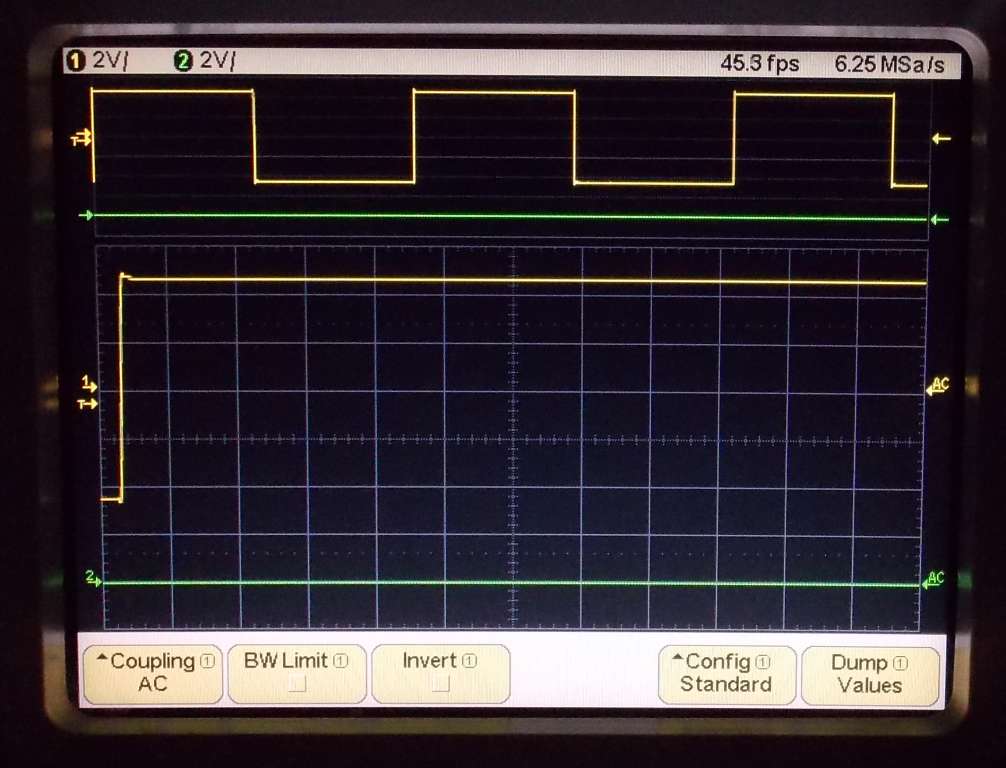

"Unendlich", naja, es gibt schon Oszis mit deutlich mehr Speicher... ;-)
Aber wir nutzen unser bischen jetzt bis zu 8 mal besser.
Weil der Hardwarefilter von Alex an ist. Kann man im "Aquire" Menü
umschalten. Bei langsamen Abtastraten bringt der sehr viel. Hat aber
derzeit ein leichtes Überschwingen, wie man auch in deinem Bild sieht.
Alex, können wir den Filter etwas entschärfen?
Jörg
Jörg H. schrieb:
> Michael D. schrieb:
>> Jetzt habe ich die Software die ganze Zeit im Flash, bzw. für immer und
>> ewig???
> Naja, in 2 bisher unbelegten Flash-Sektoren, die die BF-Software nicht
> stören.
Na dann...
>> Wenn ich das DSO ausschalte und dann wieder ein, ist die Sofware immer
>> noch drin!
> Solange bis du eine bessere einspielst. Sie wird nur mit dem neuen
> FPGA-Design gestartet, das alte was nach dem Einschalten kommt startet
> nach wie vor die BF-Software.
Ich wollte eben nur wissen, wo was sitzt, nicht das das Flash noch aus
allen Nähten platzt ;-)
> Aber ich denke du hast das schon verstanden und willst mich nur mit
> künstlicher Erregung aufziehen. ;-)
> Wenn du das Nios II Osoz unbedingt restlos löschen willst kannst du das
> Hexfile nach den Zeilen die mit 'e' anfangen abschneiden, dann wird nur
> gelöscht, nichts mehr reingeschrieben.
oder eben eine neue FW einspielen, wenn ich das richtig verstanden
habe!?
>> Was bedeutet eigentlich die Bezeichnung "F484" nach dem EP2C35?
> Das er 484 Pins hat. Ob das 'F' was bedeutet weiß ich nicht.
Achso? Wieder was gelernt, das 'F' könnte für 'Füsse' stehen :-)))
Naja, da hat wohl das Wort 'fast' unbegrenzt gefehlt.
Trotzdem, sehr praktisch, das ein so großer Bereich in einem Modi
abgedeckt wird!
> umschalten.
Ich hab's entdeckt, der Alias Filter!
Welcher Frequenzbereich wird da abgeschnitten?
Nehme ich den Filter raus, nimmt das Rauschen wohl "etwas" zu, aber kein
Vergleich zu vorher, saubere Arbeit!!!
Ja, an den Flanken links u. rechts...Tastkopf habe ich vorher
kalibriert, dachte erst, es liegt daran.
Noch ein Pic mit deakiviertem HW-Filter 1kHz, Tastkopf 1:1
Gruß Michael
Mach' mal den Kanal 2 aus, solange du ihn nicht benutzt. Dann hast du
doppelt so viel Speicher für den verbliebenen Kanal, und Main/Delay
sieht nochmal anders aus.
Der Filter soll je das wegfiltern, was man eh nicht sieht. Die
Grenzfrequenz hängt also von der Abtastrate ab.
Jörg
von alex008 (Gast)
Hallo
die Filter sind in 10er Dezimationsstufen aufgebaut.
Jörg hat den 1GS->100MHz Filter rausgeschmissen, weil ihm vor der
Filterung die ADC Kalibrierung fehlt.
Dieser deaktivierte Filter ist ein Dreieck-Fenster, mit wahlweise 1
(keine Filterung),3,7, oder 15 Werten aufgebaut aus einem Addierbaum.
Die anderen Filterstufen ...
125Ms-12,5Ms bzw 100Ms->10Ms
und sicher noch 10Ms->1Ms, (-> einstellbar zur laufzeit und auch per
VHDL Konstante)
... sind Kaiser Beta 4 FIR Filter, welche immer auf Fs/4 begrenzt sind,
und als Polyphasendezimator effizient implementiert wurden.
Die Koeffizienten wurden mit einem Octave Skript erstellt, zum Ändern
muss man aber das LEON3 Zeug durchstöbern, wo das ist. Es gibt im Moment
keine Möglichkeit, die Filter zur Laufzeit mit der CPU zu ändern.
Ja, man kann die Überschwinger auf Kosten der linearen Bandbreite
geringer machen.
Das F von F484 bezieht sich meines wissens nach auf die BGA Gehäuseart
F->fine
Das C8-C5 ist der Speed Grade (weniger ist besser, aber
unwerschwinglich)
Alexander

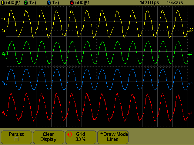

Houston, we've got 4 channels!
von blablub (Gast)
Cooooole Sache!!! Dann kann ich sobald ich daheim bin auch mal mein
Welec wieder ausgraben :)
Super Arbeit Jört!
Wie cool ist das denn?
Welche Funktionen sind denn schon für Kanal 3 + 4 implementiert? Gibt es
schon eine Triggerung?
Gruß Hayo
Es ist alles da, man kann auch auf Kanal 3 oder 4 triggern. (Hätte ich
für das Bild mal machen sollen, fiel mir später auch ein.)
Die Software ist derzeit noch etwas wackelig, da muß ich noch was tun.
Vielleicht etwas ausführlicher:
Im FPGA2 steckt die identische Capture-Hardware wie in FPGA1. Über
meinen neuen Busadapter kann der Prozessor da rübergreifen, als ob das
zusätzlich in FPGA1 stecken würde, der merkt den Unterschied gar nicht.
Dann gibt es noch 2 "gekreuzte" Triggerleitungen, damit das FPGA was
gerade nicht die eigentliche Triggerquelle ist auf die Triggerung des
anderen FPGAs triggern kann. (Alles klar? Wie oft paßt das Wort
'Trigger' in einen Satz? ;-)
Dabei entsteht ein Versatz, der noch auszugleichen ist. Ob das in allen
Situationen klappt gilt es noch herauszufinden. Die beiden FPGAs werden
nicht synchron gestartet, denn dafür haben wir eigentlich keine Leitung
mehr.
Jörg

@Jörn
Was hat es denn mit "Test Linearity" auf sich?
Wenn ich das durchlaufen lasse, habe ich später ein mächtiges Rauschen
auf den Kanälen ülus ein Rechteckflattern, ohne das ein Signal anliegt!
Gruß Michael

Ich hab auch ein Rauschen zu verzeichnen bei 1GS/s und 10mV/div macht
das Spitze Spitze 2div, Trigger auf Normal, je nach Triggerlevel, sieht
nach einem periodischen Burst aus. Bei kurzgeschlossenen Eingängen.

Kurz zu den Fragen:
Schließt mal ein serielles Terminal an, dann wird einiges klarer.
Der Lineritätstest erzeugt dort jede Menge Output. Er sucht für jeden
ADC-Wert die Offsetspannung, um ihn trotz Null Input zu erreichen. Der
Offset-DAC löst feiner auf, ich vermesse mit ihm sozusagen die ADCs.
Nach der Messung sollte eigentlich alles wieder zurückgestellt werden,
wenn nicht ist da ein Bug.
Einen Screenshot löst man mit dem Befehl "screenshot" auf der Konsole
aus. Dann kriegt man komprimierten Binäroutput erwidert, aber als ASCII
in base64. Ein komfortables PC-Gegenstück steht noch aus, fühlt sich
jemand berufen? Im svn ist Sourcecode für ein Kommandozeilentool, was
den Output dekomprimiert und ein .bmp draus macht, was man dann
sinnvollerweise noch in ein .png wandelt. So habe ich das derzeit
betrieben...
Jörg

Dann ist mir beim spielen mit Osoz noch aufgefallen das wenn der Trigger
auf Normal steht und man die Eingangsbereiche hoch schaltet nicht mehr
getriggert wird. Soweit iO, das Triggerlevel das vorher auf die
Signalspitze eingestellt war wird nun nichtmehr erreicht.
Wenn man nun zurück schaltet auf den vorherigen Spannungsbereich muss
man das Triggerlevel erst wieder ein gutes Stück zur Mitte zurückdrehen
bis wieder getriggert wird.
Hardware oder Software Problem?
Der von mir weiter ob(
Beitrag "Re: made from scratch Firmware für Wittig/Welec Oszilloskop W20xxA" ) beschriebene Burst
tritt periodisch auf, dies sieh man sehr schön im Delayed Modus be 1GS/s
und 10mV.
Dann gibt es einen (bei mir) reproduzierbaren Absturz mit Flackern und
totalem Schrott auf dem Schirm (schrott wiederhohlt sich Vertikal 3mal),
das Bild hat dann nichts mehr vom normalen Screen. Das Flackern reagiert
nicht auf Eingaben. Alle ca. 200 Frames sieht man das Grid für höchsten
einen Frame aufblitzen. Aber zu weit unten.
Geht bei mir folgendermaßen:
Oszi einschalten beide Ch auf 10mV/div TB auf 1GS/s, Delayed Mode an,
Trigger auf Auto, CH2 abschalten, CH1 abschalten, CH2 wieder
einschalten, 2sec warten (Signal ist eingefrohren), die show beginnt.
Manschmal kehr der normale Screen kurz zurück um dann nach ein paar sec
wild hin und her zu springen. Signal ist dann immer noch gefrohren,
keine Reaktion auf Benutzereingaben.
Funktioniert ab und zu auch ohne ohne vorher Delayed einzuschalten.
Oszi war zu dem Zeitpunkt ca. 10-15min eingeschaltet.
Ich hoffe das hilft weiter.
Torsten
