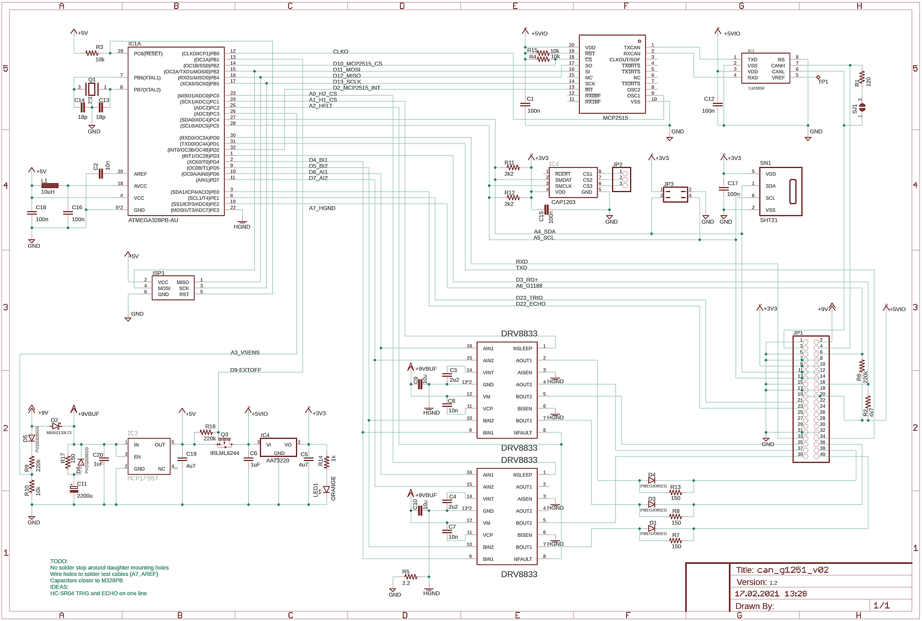

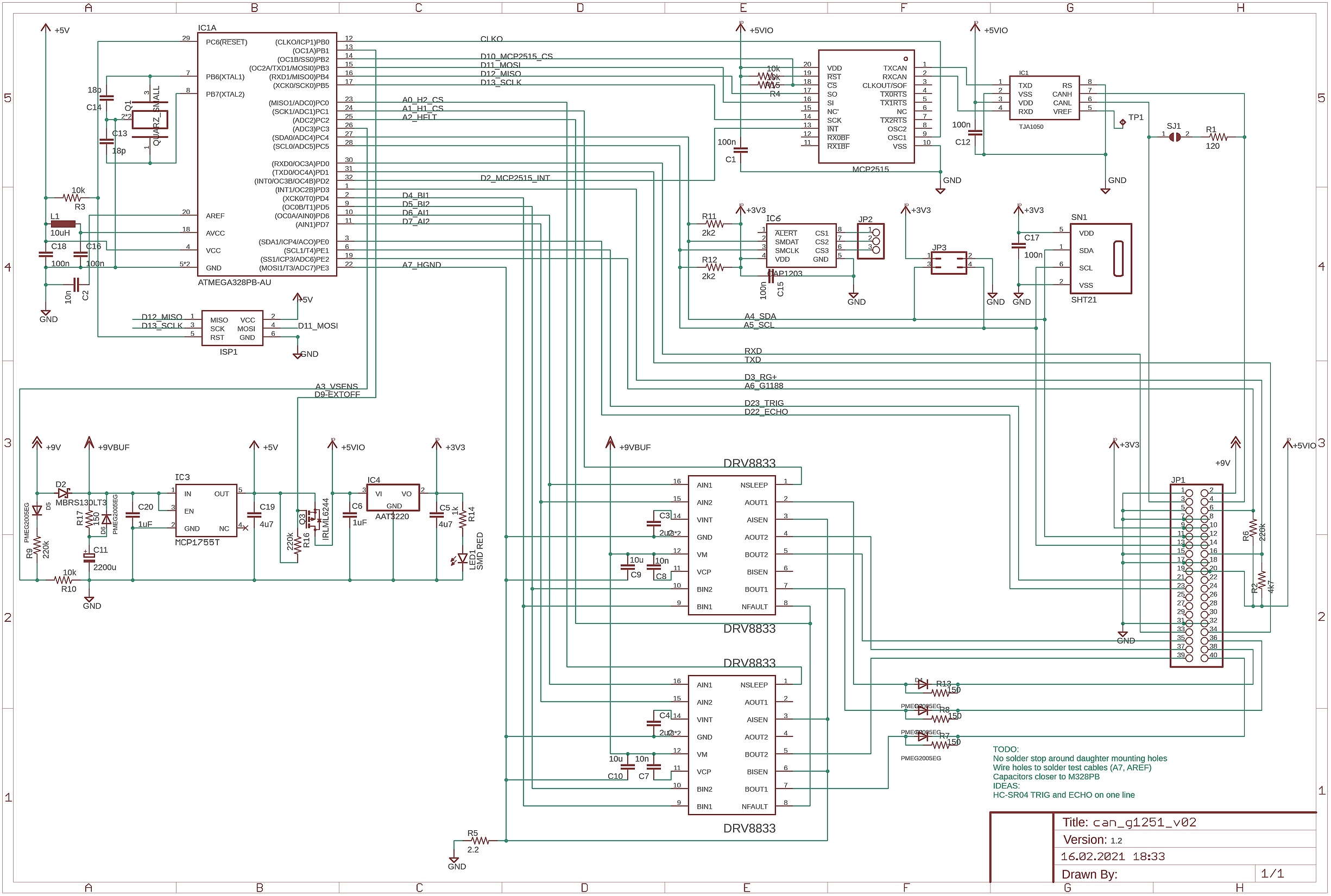

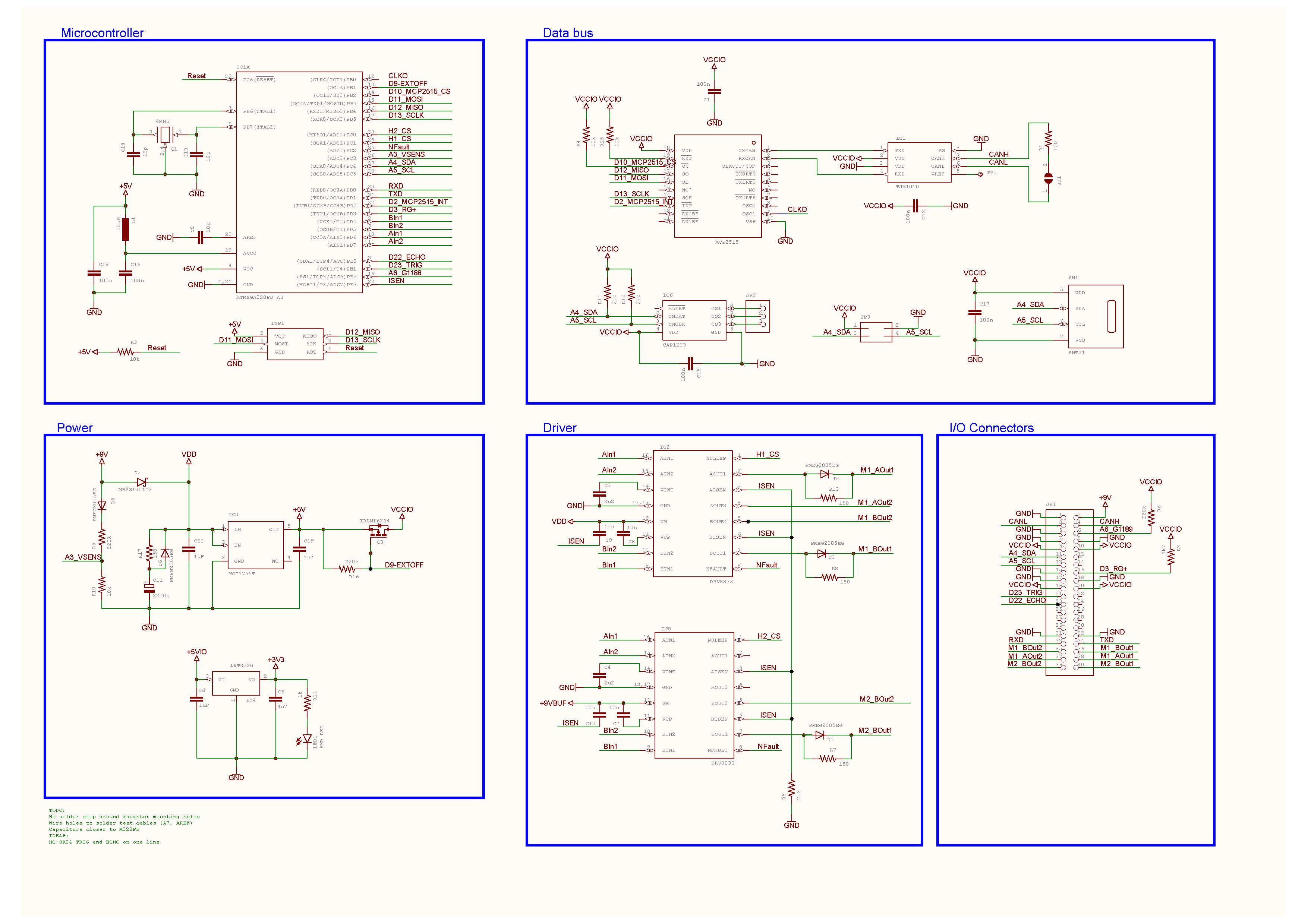

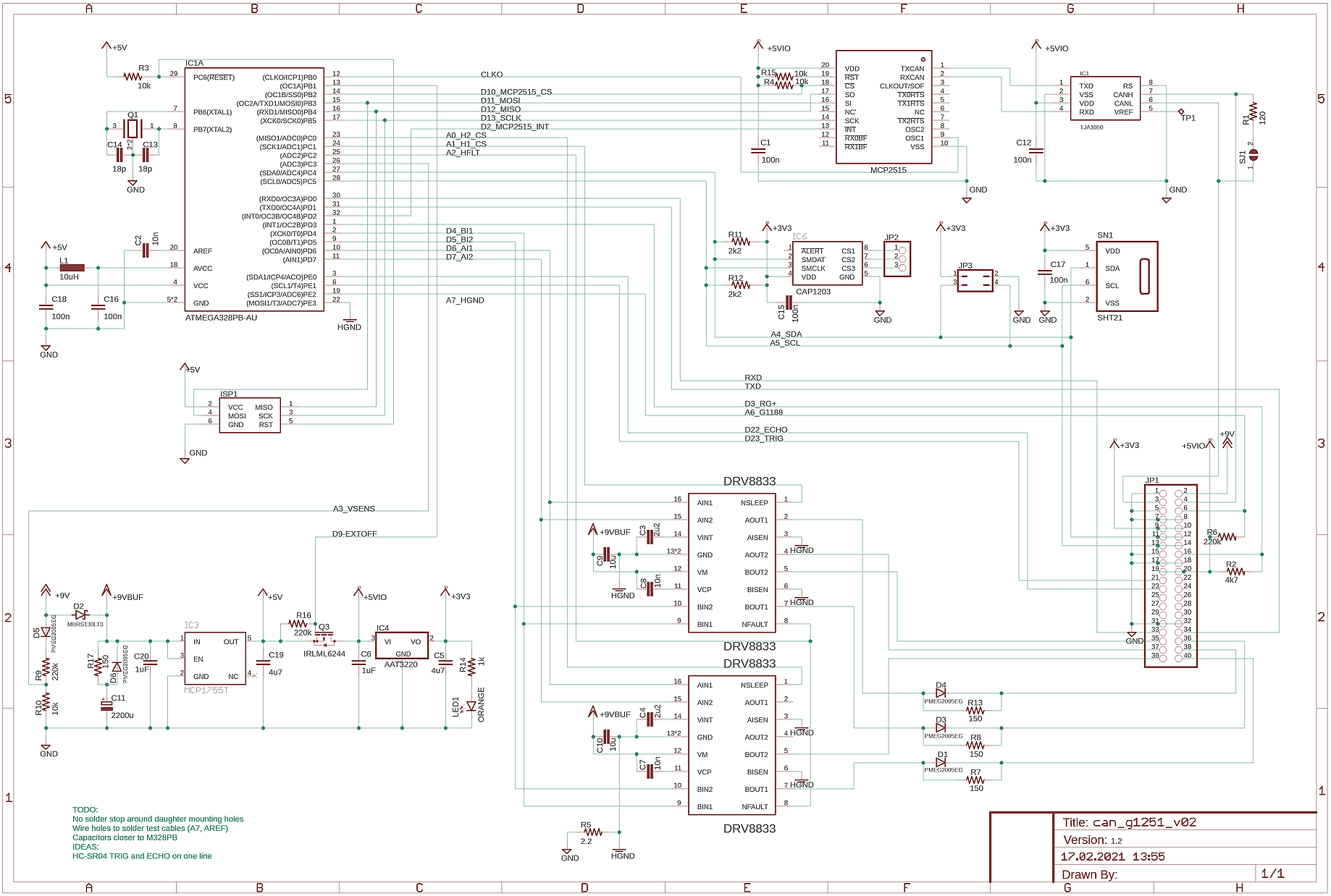

Liebe Leute,
im Artikel Beitrag "VCC oder GND schalten?" wurde ich neben
dem eigentlichen Thema darauf hingewiesen meinen Schaltplan
(https://www.mikrocontroller.net/attachment/493578/can_g1251_v02_12b.png)
richtiger zu zeichnen
(https://www.mikrocontroller.net/articles/Schaltplan_richtig_zeichnen),
den Kontrast zu erhöhen, für ausreichende Schärfe zu sorgen und die
Pixelzahl nicht zu klein aber auch nicht zu groß zu wählen.
Anbei mein derzeitiges Resultat. Die vorherige Version war wirklich
recht konfus, ich habe selber angefangen Sachen zu übersehen.
Was könnte euer Meinung nach noch verbessert werden?
Bitte gebt bei euren Antworten an ob eurer Meinung nach die Verbesserung
zwingend ist oder ob es sich um eine Stilfrage handelt. Ich habe bei der
Überarbeitung nämlich gemerkt dass es an einem gewissen Punkt ins eher
künstleriche übergeht (z.B. die Versorgungssymbole alle auf derselben
horizontalen Höhe) ...
LG, Sebastian
von MaWin (Gast)
> recht konfus.
Immerhin zeichnest du eitgehend Leiterbahnen und machst das ganze nicht
zu einem Wortsuchspiel mit Labels die eigentlich nur zum Übergang auf
ein anderes Zeichenblatt gedacht sind. Nur D12_MISO und D13_SCLK,
D11_MOSI sind rausgerupft.
Noch gehen Leiterbahnlinien durch Bauteilbeschriftungen, dort solltest
du entzerren mit mehr Platz.
von Dietrich L. (dietrichl)
Für den nächsten, nach meiner Meinung deutlichen Verbesserungsschritt
kann ich nur Lothar zitieren:
Lothar M. schrieb:
> - Bauteile werden im Schaltplan als Funktionsblöcke dargestellt
> Sie werden also nicht schon im Schaltplan als viereckige
> durchnummerierte Symbole gemalt, sondern erst im Layout. Im Schaltplan
> zeigt das Symbol die Bausteinfunktion mit Signalfluss von links nach
> rechts.
Das macht natürlich Arbeit: man muss das Schaltplansymbol neu zeichnen
und das Bauteil damit erzeugen. In deinem Schaltplan ist der µC in
diesem Stil gezeichnet.
Als Vorschlag dazu kann eventuell das Blockschaltbild im Datenblatt
dienen - wenn das Datenblatt gut ist!
Die Leitungen zwischen den DRVs und dem uC könnten zum Beispiel in Busse
wandern, dann liegt dazwischen jeweils nur eine dicke Leitung.
Das gleiche für SPI und die Leitungen zum Connector.
An manchen Stellen kann man sich vielleicht ein NetLabel erlauben. Sense
und Extoff z.B.
von Sebastian W. (wangnick)
Zumindest hab ich die DRV8833 und den MCP2515 gespiegelt, so dass
Eingänge (mehrheitlich) links und Ausgänge rechts sind. Aber ich sehe
was ihr meint: NSLEEP und NFAULT sind Eingänge beim DRV8833, ebenso OSC
beim MCP2515 und RS beim TJA1050, und auf der Eingangsseite könnte man
Versorgung und Signale noch voneinander trennen.
Und die Positionierung der Beschriftung ist auch nicht überall optimal.
LG, Sebastian
von Falk B. (falk)
Zwingend
Q1 ist riesig, kleiner zeichnen.
Massesymbol an Q1 bzw. den Kondensatoren nutzen, keine Leitung ziehen.
Richtige Leitungen an ISP1, keine Labels.
Lieber ein paar mehr VCC/GND Symbole nutzen als Leitungen ziehen.
Bei D2, D4, R8, R7 etc. Beschriftungen nicht mit Leitungen kreuzen,
Zeichnug entzerren, mehr Platz nutzen, ggf. Beschriftung verschieben
(SMASH)
Q3 90° nach links drehen
JP1, keine Leitungen durch Symbole
JP2, keine Leitungen in Symbole, normale Pins benutzen
Die Leitungen zwischen IC1A und den beiden Drivern könnte man etwas mehr
aufräumen und gruppieren, so wie jetzt ist es schon sehr nah am
Spaghettisalat
Lad mal die Eagle-Datei hoch und man kann das einfacher demonstrieren.

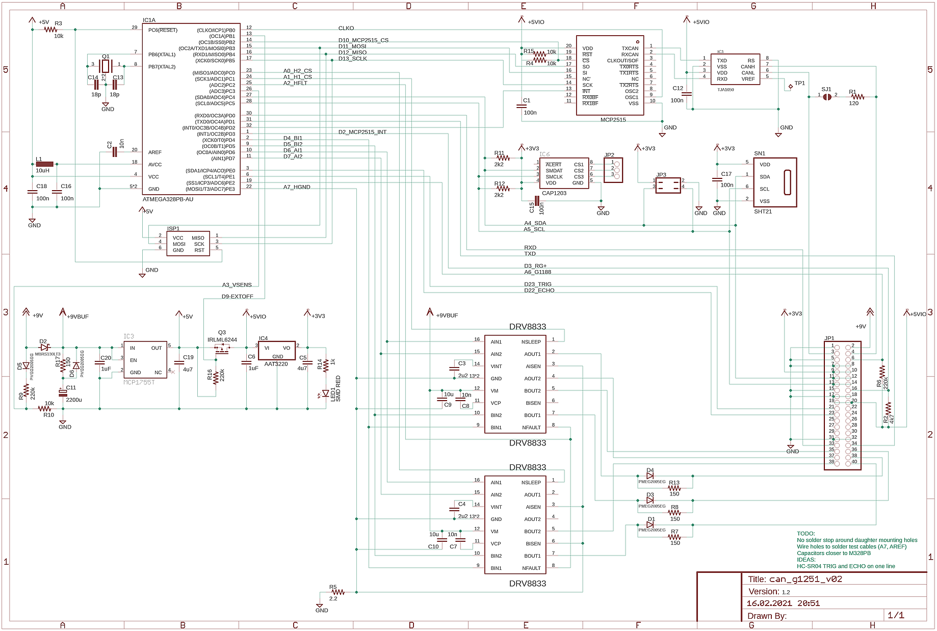

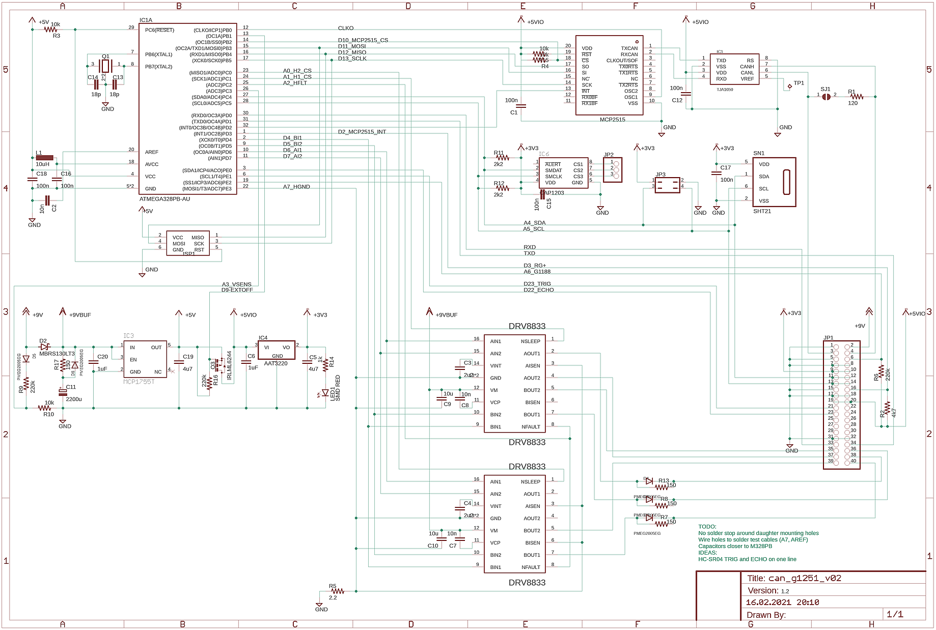

Hier mal einige der Anmerkungen von Falk aufgegriffen.
Busse versus Bahngruppen ist vielleicht doch eher Stil?
LG, Sebastian

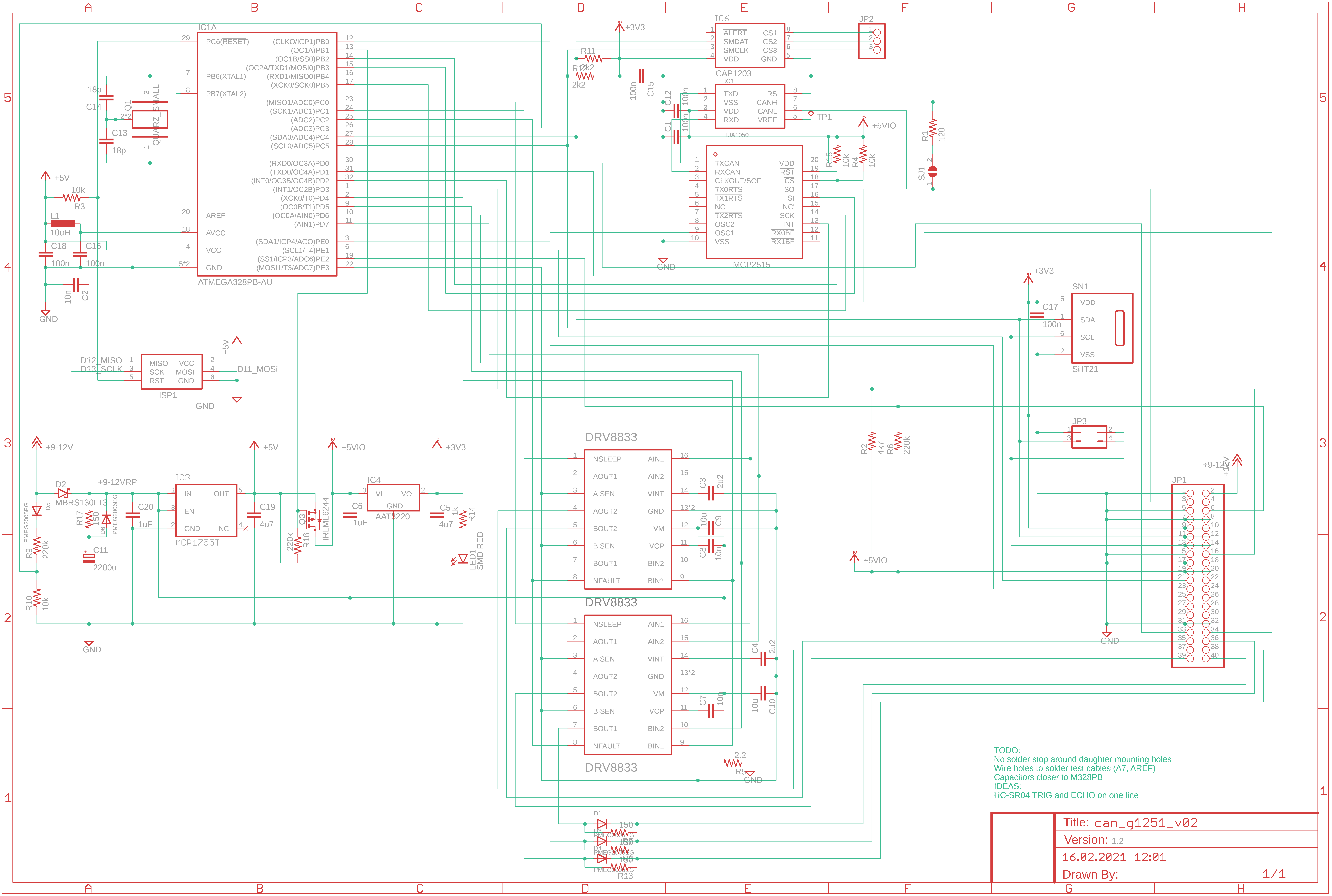

von Lediglich nur ein Benutzer (Gast)
Chaos auf dem Paper! Aber schon minimal besser als der erste Plan.
Beispiel: L1 und Umfeld
Nur, wenn es wirklich Busse mit gleichartigen Signalen sind.
Oder auch Busse mit Signalen, die von einigen Teilnehmern parallel
benutzt werden.
Die Versorgungsecke am AVR links unten so auseinanderziehen, dass keine
unnötigen Kreuzungen und Ecken drin sind...

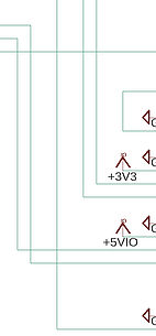

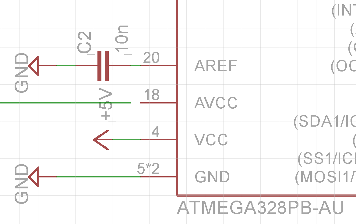

Hey, schneller bin ich nicht!
Anbei die uC-Versorgungsecke aufgeräumt ... und als "Kopie für Eagle 7"
gespeichert.
LG, Sebastian
von Falk B. (falk)
> gespeichert.
Gut, das verdaut mein alter Magen ;-)

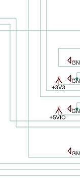

Eine Sache ist MEIN Stil. Keine Kreuzungspunkte direkt auf Bauteilpins.
Das sieht für mich komisch aus, zu gestaucht und verkrampft, außerdem
sind dadurch Verschiebungen des Schaltplans deutlich schwerer.
von Falk B. (falk)
AHHHHH, dein Symbol bzw die Pins von IC1A liegt NICHT auf dem 0.1 Inch
Raster! FAIL!
https://www.mikrocontroller.net/articles/Eagle_im_Hobbybereich#Auswahl_des_Rasters

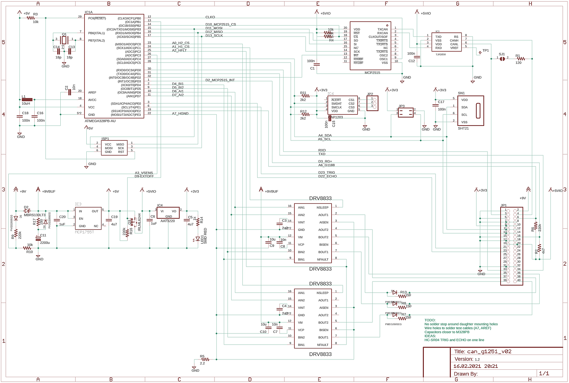

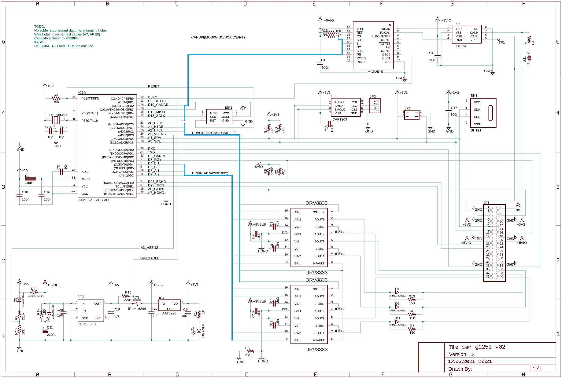

Mein Stand jetzt.
LG, Sebastian
von Falk B. (falk)
Die Verdrahtung von A7_HGND ist fragwürdig. Das funktioniert
wahrscheinlich nicht so, wie es soll.
Doch, das funktioniert, zumindest beim jetzigen Prototyp. A7_HGND misst
den über die H-Brücke durch die Ventilinduktivität (Gardena 1251, 33Ω,
33mH) fliessenden Strom als Spannungsabfall über R5 (2,2Ω).
Oder was meinst Du?
LG, Sebastian
von Falk B. (falk)
Deine selbsterstellten Symbole für die Treiber und den CAN-Conotroller
sind nicht so gut. Ein Symbol stellt die LOGIK des ICs möglicht
übersichtlich dar. Die Anordnung der Pins ist NICHT wie im Package!
Siehe Anhang, so in etwa.
von Falk B. (falk)
> Oder was meinst Du?
Daß da einige Pins falsch angeschlossen sind. Die GND-Pins der Treiber
gehören direkt an GND.

Überarbeitung verstehe ich aber jetzt  worauf du im Schaltplan abzielt
(oder glaube es zumindest). Danke vielmals.
Das ist wie gesagt Absicht. BISEN der oberen H-Brücke sollte allerdings
auch noch angeschlossen werden.
LG, Sebastian
von Planer (Gast)
In Schaltplänen vermeide ich Leitungskreuzungen mit Verbindung.
Stattdessen zeichne ich eine T Verbindung nach unten und leicht versetzt
eine T Verbindung nach oben. Ein T nach links und ein T nach rechts geht
auch. Das schaltet zwei Fehlerquellen aus: Ein vergessener Knödel
verändert nicht die Schaltung. Und Knödel die auf Kopien oder
Screenshots zu klein werden und nicht mehr oder nciht mehr gut
abgebildet werden, richten keinen Schaden an.
Für manche eine Stilfrage, für mich zwingend.
von A. S. (Gast)
Gibt es eigentlich einem Grund, warum Gnd hochkannt geschrieben wird,
wenn es waagerecht abgeschlossen wird? IC1 Pin 3 finde ich normal, Pin 8
irgendwie ungewöhnlich.
von Falk B. (falk)
Naja, könnte man auch drehen, aber es war genügend Platz.
Miso und Mosi kann man auch entzerren.
von HildeK (Gast)
Ja, besser, aber auch da sehe ich noch einiges an Potential.
Hauptproblem ist das zu kleine Blatt für die Schaltung.
Dann missfällt mir an manchen Stellen die Orientierung von Bauteilen,
z.B. R3 am Reset, dann C12 (schön neben C1 legen), C15, R5; Q3 sollte
man vertikal spiegeln; der ISP-Stecker nach oben rechts auf dem Blatt,
so dass deutlich weniger Leitungen sich kreuzen; den MCP2515 höher
setzen, um zu viele Knicke zu vermeiden (speziell auch die Anschlüsse an
/RST und /CS sind besser und verständlicher legbar), vielleicht sogar
den SPI-Bus als Bus zeichnen; viele vertikal liegende Verbindungen sind
zu eng beieinander, obwohl Platz da wäre (z.B. zwischen IC2 und JP1).
Dann: Powersymbole nach oben zeigen lassen, GND-Symbole nach unten.
Auch die Leitungen AINx und BINx sowie einige Kontrollsignale zu IC2 und
IC8 würden als Bus ausgeführt für mehr Übersicht sorgen.
Ich muss natürlich zugeben, dass die vorgefertigten Symbole teilweise
schlecht aufgeteilt sind. Auf die hattest du keinen Einfluss nehmen
können. Ich versuche beim Zeichnen von Symbolen z.B. die Versorgungspins
so anzuordnen, dass man auch direkt den Entkoppel-C davor setzen kann,
ohne große Winkel in den Leitungen.
von Rainer S. (enevile) Benutzerseite
Was mir oft geholfen hat war von A4 auf A3 umstellen. Aber trotzdem auf
A4 ausdrucken. Konnte man noch sehr gut lesen. Keine Ahnung ob es bei
Eagle geht. Ein Versuch ist es wert, denn es macht es deutlich
übersichtlicher finde ich.
Zumindest auf Altium mache ich es so.
Gerne mache ich bei Steckern/Buchsen es so wie im Bild, damit die
Verbindungen nicht unnötig kreuzen. Ist ein schlechtes Beipiel von mir,
weil es ein D-Sub-Buchse die so angeordnet ist. Aber gerade und ungerade
immer noch sichtlich trennen nur das die auf einer Seite sind. Da ist
JP1 bei dir im Schaltplan ein gutes Beispiel. Signale gehen durch
Nummern und kreuzen oft zwischen gerade & ungerade.
EDIT: Glaube in der Würth-Bibliothek gibt es verschiedene Symbole mit
gleichen Footprint.
von Taz G. (taz1971)
Und ich mag keine Linienlabyrinthe, erinnern mich an Kinderrätselhefte
wo man mit dem Finger die Linien abfahren muss.
Ich hab's mal mit Altium ungefähr optisch in meine Richtung gebracht.
Design ist Geschmackssache von daher muss jeder selbst entscheiden
Wortsuchspiel oder Linienlabyrinth.
PS: ich kenne die Schaltung nicht, aber ist es richtig, dass C9,C10
nicht nach GND gehen, sondern an R5 ?
von Falk B. (falk)
Und deine Labellabyrinthe sind besser? Nööööö.
Die Knicke an den Signalen an JP1 sind nervig und unnötig.
von HildeK (Gast)
Ich wollte nicht nur kritisieren, deshalb habe ich mir die Mühe gemacht,
das mal umzuzeichnen - ist halt meine Variante und noch immer nicht
perfekt. Nur um JP1 habe ich nichts gemacht - Falks Variante ist hier
sehr gut.
von Martin M. (mcmaier)
So geht's mir auch. Lokale Gruppen bleiben natürlich zusammen, so wie
z.B. Schaltregler usw...
Aber zu weiter entfernten Teilen nutze ich meist Labels.
Das hat auch den Vorteil, dass man nicht immer die ganze Linie neu
zeichnen muss, wenn man beim Layout evtl. die Pinbelegung optimieren
will. Dann muss man nur die Labels am Controller ändern.
Linkes Drittel ist gut, rechts davon geht es noch besser!
Falk B. schrieb:
Ich hab extra drunter geschrieben ist "Geschmackssache", es hat für mich
rein gar nichts mit besser oder schlechter zu tun, sondern mit
persöhnlichem Geschmack und Übersichtlichkeit. Mal ist das besser, mal
das Andere.
Die Knicke sind notig, bei Altium sitzen die Label auf der Leitung und
die Power Objekte sind mittig. Ohne Knicke würden sich die
Beschriftungen überlappen (OK nicht überall, ich habs aber gerne
einheitlich).
Eben deshalb verwende ich gerne sprechende Labels, die bereits im Namen
enthalten, zu welchem Schaltungsteil sie gehen. Also z.B. DRIVER_ENABLE,
DRIVER_PWM, ESP_RESET,...
Das schränkt die Suche erheblich ein bzw. man muss je nach dem gar nicht
suchen, sondern weiß die Funktion ohne erst der Linie nachfahren zu
müssen.
Aber:
von Dymo Fond (Gast)
Das ist die Art und Weise wie ich Schaltungen gar nicht mag. Die
Stromversorgung als eigener Block, OK. Den Rest? Nein, da ist genug
Platz auf dem Papier um alles zu verbinden, und zwar ziemlich sauber.
Alles im Bezug auf die Version
Beitrag "Re: Schaltplan richtig zeichnen"
https://www.mikrocontroller.net/attachment/493649/can_g1251_v02_12f.png:
Leider hat der OP die Angewohnheit Bauteile vertikal irgendwo
reinzuquetchen, die sich horizontal gezeichnet sauber gruppieren ließen
(C3, C4, C7, C8, C9, C10). Andererseitss C2 würde ich rechts von C18, C9
auf gleicher Höhe und gleicher Ausrichtung positionieren statt da drüber
reinzuquetschen.
Dann hat er die Angewohnheit Leitungen früh zu kreuzen (Bsp. D4_BL1,
D5_BL2, ... beim Übergang von der Horizontalen in die Vertikale) ohne
das ihm die Kreuzerei etwas bringt. Beim Anschluss an die DRV883 muss er
sowieso mit Stichleitungen quer über andere Leitungen. Da kann man die
Leitungen auch geordnet runter ziehen.
Allgemein hat er kein Auge (oder keine Lust, denn es fehlt allgemein an
Sorgfalt) Kreuzungen zu vermeiden. Bsp. ist es offensichtlich dass, wenn
man C9 nach links auf die andere Seite der +9VBUF Leitung verschiebt,
man wieder eine Kreuzung weniger hat. Wie kann man das übersehen? Oder
was soll es den GND vom ISP1 Pin6 noch mal über eine andere Leitung zu
zeichnen?  Die Leitung von ISP1 Pin4 MOSI bekäme man auch ohne Kreuzung
locker um die +5V Leitung rum. Warum also durch zeichnen?
Und weiter, verschiebt man die vertikalen Leitungen A3_VSENSE3, D9EXTOFF
nach rechts und die vertikalen Leitungen D1_MOSI, D12_MISO, D13_SCLK im
Gegenzug nach links und schon ist man sechs Kreuzungen rechts von ISP1
auf einmal los (dafür kommen oben drei hinzu, macht immer noch ein
Gewinn von drei Kreuzungen).
Ähnlich JP1, die GND-Leitungen. Näher an den Stecker ran schieben und
dazu die anderen Leitungen, die momentan vertikal durch die
GND-Leitungen gehen, horizontal raus zeichnen und erst nach der
GND-Leitung nach oben weg. Schon sieht das ordentlicher aus. Einfach
mehr GND-Symbole zu nehmen wurde ja schon vorgeschlagen.
Man könnte auch die Reihenfolge der beiden DRV883 vertauschen. Das
müsste ebenfalls ein paar Kreuzungen weniger geben, z.B. für D1, D3, D4.
Da ist noch viel Verbbesserungspotential bevor man drüber nachdenken
muss die Zeichnung in ein Block-Puzzle zu zerlegen.
Interessant als Alternative, muss ich mal sacken lassen. Ist definitiv
übersichtlicher. Einige Feinheiten sind aber schwerer zu erkennen, zum
Beispiel dass der durch R5 leicht angehobene GND-Pegel der beiden
DRV8833 durch den uC gemessen wird.
Ja, und C3/C4 gehören ebenso zwischen VINT und IREF/R5; der komplette
GND-Pegel der beiden H-Brücken wird konsistent durch R5 leicht
angehoben.
LG, Sebastian
von Joachim B. (jar)
warum wurden AMI R gewählt und keine EU R?
Ist der Plan für den Export?
Anbei Stand heute Mittag.
LG, Sebastian
Sorry, falsche Version. Hier die Letzte ...
LG, Sebastian
> Sorry,
Frage beantworten?
von HildeK (Gast)
Ob ich jetzt ein Linien- oder Wortsuchspiel mache, bleibt sich fast
gleich - nein, ich finde es sogar schlechter, dann lieber die Netzliste
in ASCII! So weiß man nicht, ob ein Ausgang an nur einen Eingang oder an
mehrere angeschlossen ist - nur nach intensivster Suche. Mit Linien sehe
ich immerhin, dass Abzweige da sind und das sehe ich auch in der
Netzliste!
Gut, mit ein paar wenigen Signalen (Reset, SDA, SCL wären so Kandidaten)
kann man das machen, jedoch nicht mit allen. Die kann man dann leicht
wiederfinden.
Es mag sein, dass es für dich ok ist, wenn du deine eigenen Schaltpläne
später wieder lesen musst. Für einen Dritten, der kaum was über die
Schaltung weiß, sie zum ersten Mal sieht weil er z.B. zum Review
aufgefordert wird, ist es unbrauchbar. Es ist natürlich genau so
unbrauchbar, wenn Leitungen quasi wild durcheinander gezeichnet werden.
Deine Variante hat wenige Vorteile (platzsparend), aber viele Nachteile.
Wenn schon mit Net-Labels, dann kann man die auch mehrfach (am Anfang
und am Ende!) an eine Leitung machen und diese trotzdem zeichnen. Dann
gibt die Leitung grob die Richtung vor und der Name bestätigt dann, dass
man am richtigen Ende gelandet ist.
Eine bessere Variante ist, wenn man schon so aufteilen möchte, dies nach
Funktionsgruppen zu tun, nicht nach ICs! Dazu muss man aber die
Möglichkeit haben, ICs in mehrere Teilsymbole individuell aufteilen zu
können - manche evtl. nur mit einem Pin! Und das ist leider der
schwierigste und aufwändigste Teil und nicht alle CAE-Tools geben hier
genügend Unterstützung (oft auch nicht in Firmen die CAE-Philosophie).
Da gibt es dann eine Ecke POWER, das ist wie bei dir, jedoch sind
zusätzlich die Poweranschlüsse aller ICs, Steckverbinder etc. enthalten
einschließlich der Blockkondensatoren. Natürlich nicht mit PUs, PDs oder
IOs, die an VCC oder GND liegen.
Eine andere Gruppe könnte 'Kommmunikation' heißen mit CAN, UART, SPI und
I2C. Weil es so schön passt, auch den Programmierstecker und Reset.
Evtl. sogar in dem Beispiel I2C in einem eigenen Block.
Dann eine Gruppe mit den Treibern, die nicht nur die beiden ICs, sondern
auch die dazugehörigen µC-Anschlüsse enthalten.
Auch den/die Steckverbinder sollte man aufteilen in Einzelpins, die
genau da vorkommen, wo man sie braucht. Es ist absolut nicht wichtig,
dass die Pins in ihrer Layoutreihenfolge nebeneinander liegen. Alles,
was zum Motor geht, gehört in die Gruppe Treiber, die CAN-/UART/I2C-Pins
in die Gruppe Kommunikation, so wie die Stromversorgungspins in der
Gruppe Power zu finden sein sollten.
Dann kann man auch ein zweites oder drittes Sheet aufmachen ohne dass
man dazwischen Querverbindungen braucht.
So wird der Plan sehr viel verständliche und funktional übersichtlicher.

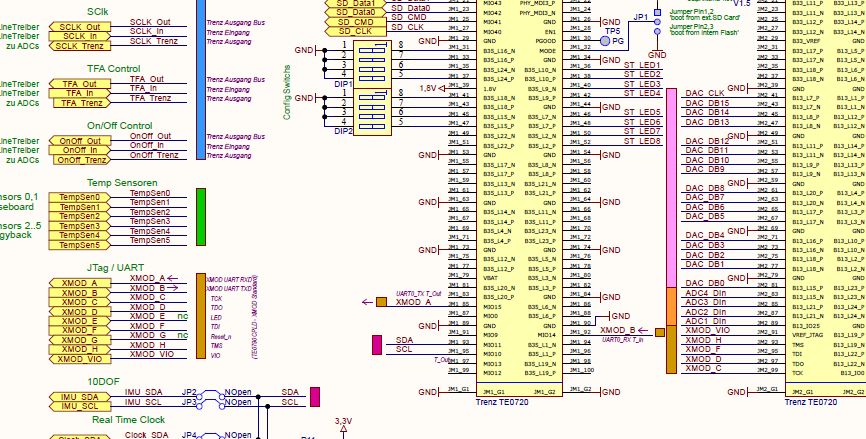

@HildeK
Danke, für deinen Kommentar. Ich hatte schon geschrieben, dass ich auf
die Schnelle ohne auf die Schaltung einzugehen eine andere Möglichkeit
der Darstellung auftun wollte -> das Gegenteil zu einem Linienlabyrinth.
Ich persöhnlich mache Fallabhängig gerne eine Mischung aus beidem. Ich
hätte die Schaltung auf mehrere Seiten aufgeteilt. Bei ICs oder Modulen
mit hunderten Pins markiere ich die Datenbusse/Signale farblich (siehe
Anhang). Die Leitungen zu zeichnen und am Anfang und Ende ein Label
zusetzen finde ich auch gut.
Wie gesagt, mein Vorschlag halte ich nicht für besser, sollte nur eine
Anregung sein.
> LG, Sebastian
Glaub ich nicht! Da gibt es noch viel Potential.
von Nano (Gast)
> Anhang).
Gefällt mir. Solange man es nicht drucken muss sorgt das für
Übersichtlichkeit.
von HildeK (Gast)
> Anregung sein.
Ich wollte deine Variante auch nicht schlecht reden, nur aufzeigen,
welche Nachteile und Fallen vorhanden sein können.
Gut, mit der farblichen Markierung nimmst du schon einiges an der Suche
nach den Gegenstücken heraus. Aber du hast selbst gemerkt, dass genau
die Suche nach den Netznamen zusätzliche Unterstützung benötigt.
Schwierig wird es halt, wenn der Plan größer ist und man mehrere Blätter
benötigt.
Diese Farbmarkierungen haben ja fast die Funktion, die ein gezeichneter
Bus auch hat. Nur: mit deiner Variante kannst du sehr komprimiert
zeichnen. Ich persönlich finde es übersichtlicher, wenn man dann lieber
mehrere Schaltplanblätter spendiert und die Teile etwas luftiger
anordnet.
Es wird nicht die perfekte Lösung geben. Aber es gibt gute, bessere
und auch (sehr) schlechte.
Ich hatte auch erwähnt, dass es einen Unterschied macht, ob man für sich
selber den Plan lesbar hält oder ob Dritte (wie hier die im Forum zur
Begutachtung geposteten Pläne) diese lesen und verstehen müssen, um
evtl. vorhandene Fehler zu finden.
Ich kenne deine Art recht gut, ich kenne auch einige andere Varianten -
es gibt auch sehr schlimme!
Deine erwähnte Variante mit Mischung aus beiden dürfte ein ganz guter
Kompromiss sein.
Meine beschriebene Methode (auch hier mal erläutert in einigen Beiträgen
von mir): Beitrag "Hardware-Designtipps des Monats: Der Schaltplan") hat
bei großen Designs Vorteile bez. der Übersicht, aber den großen
Nachteil, dass man die Unterstützung des CAE-Systems benötigt, weil man
die Symbole aufteilen muss und das im nächsten Projekt u.U. in andere
Teile. Und man muss umdenken: das Sheet enthält nicht ICs mit
Verbindungen nach außen, zu anderen Blätter, sondern es enthält die
Leitungen von der Quelle (z.B. einem Teil eines ICs) zur Senke (einem
Teil eines anderen ICs).
Dass es auch mit Eagle machbar ist, zeigen z.B. die Gatterbausteine, da
ist jedes Gatter einzeln platzierbar und die Stromversorgung nochmals
ein eigenes Teilsymbol. Gerade die Powerpins sind in vielen
vorgefertigten Symbolen einfach nur schlecht gewählt: weil z.B. der µC
in der Darstellung wie auf dem Layout aussieht, sind diese irgendwo
mitten im Symbol verteilt. Und Portspins an µCs sind nicht nebeneinander
liegend, sondern eben so, wie sie am Bauteil vorkommen - nach
aufsteigenden Pinnummern. Dann hat der Schaltplanzeichner eben das
Nachsehen.
Oft wäre es schon toll, wenn man im Schaltplan auch die Symbole
editieren könnte: neue Pinreihenfolge, andere Pinabstände, durch
Selektieren einiger Pins automatisch ein Subsymbol erstellen usw. So was
würde ich mir wünschen ... 😀
Nano schrieb:
>> Anhang).
> Übersichtlichkeit.
Viele Farben machen es genauso unübersichtlich.
von W.S. (Gast)
So, ich hab mal auf die Schnelle dein Schematic editiert. Mir sind dabei
einige schaltungstechnische Seltsamkeiten aufgefallen, die solltest du
nochmal überprüfen.
Ansonsten gibt es ein paar Dinge zu sagen:
1. deine Railnamen stimmen nicht mit den Railtexten überein, z.B. VCCIO
als +9Volt.. oder so ähnlich. Ich hab da an einigen Stellen Labels
gesetzt, damit dir das auffällt.
2. Richte dir als ALT-Raster 0.01inch ein. Damit kannst du deine
Bauteiltexte (Namen und Wert) nach Smash ordentlich so zurechtrücken,
daß der Stromlaufplan leserlich wird.
3. Verwende das GND Symbol häufiger, das macht es übersichtlicher.
4. Nimm für Beschriftungen lieber einen etwas kleineren Schriftgrad. Das
hilft auch zum Beschriften von Netzen an Schaltkreisen, denn dann kannst
du den Schriftzug 0.01inch höher setzten als die Netzlinie, damit dieser
nicht bis in die Linie reicht.
5. Setze GND und VCC und andere Rails lieber immer senkrecht und nicht
quer. Bei vernünftiger Anordnung der Symbole geht das auch problemlos.
6. Wenn es nicht völlig klar ist, was von einem IC-Pin als Netz so
abgeht, dann setze dort lieber ein Label auf das Netz, das erspart einem
beim Lesen  das Suchen.
Also schau per Eagle drauf, ich hab grad keinen Ausdruck gemacht.
W.S.
von W.S. (Gast)
So etwas muß man beim Erstellen der Symbole für ein Bauteil erledigen.
Wenn das gut durchdacht ist, dann erübrigt sich das von dir gewünschte
Editieren.
Leider werden sehr viele Symbole völlig gedankenlos zusammengezimmert.
Ich denke da an hochpolige µC, die wie ein fetter, rechteckiger und
riesiger Igel gemacht wurde und dann sinnlos das ganze Zeichnungsblatt
zukleistern, ohne daß man da noch die eigentliche Schaltung zeichnen
könnte.
Aber auch andere Dummheiten passieren, wie z.B. sowas wie Reset als
oberstes Pin, wo jeder weiß, daß da ein Hochzieher drankommt. Oder
Versorgungspins so angeordnet, daß man da nicht mehr mit Abblock-C's
dran kommt und so weiter.
Noch schlimmer: Symbole wie IC gezeichnet. Im Schaltplan des TO sind da
einige so symbolisierte IC drin. Ich hab's jetzt doch noch in ein PDF
gedruckt.
W.S.
Naja, das ist schon unsinnig wie VCC und AVCC am Controller gezeichnet
worden sind.
Und obendrein sind da immer noch zu viele Knicke in Leitungen.
von HildeK (Gast)
> Editieren.
Nein, leider nicht. Wie ich schon schrieb, sollten die Symbole je nach
Projekt anders aufgeteilt sein. Es müsste also individuell gehen.
Besonders bei FPGAs ist das dringend notwendig, da ist in jedem Projekt
der selbe Typ völlig anders beschaltet. Und wie kann niemand sagen,
bevor die Zuordnung der Signale zu den Pins erfolgt ist. Also schon gar
nicht von einer Person, die nur Bauelementsymbole zeichnet. Der soll
ruhig einen großen Block zeichnen; ich teile den dann schon auf und kann
bestenfalls sogar noch die Namen an die vom VHDL-Designer anpassen. Die
Pinnummern bleiben, man braucht noch einen Knopf, der zwischen dem
orignalen Pinnamen und meinem modifizierten Namen umschalten lässt. Wäre
alles machbar ...
> könnte.
Genau deshalb. Und gerade bei hochpoligen ICs in unterschiedlichsten
Anwendungen kann es kein einzelnes ideales Symbol geben. Von vorne
herein aufteilen könnte man da nur die Versorgungspins und ggf. noch ein
paar dezidierte andere.
> Ich hab's jetzt doch noch in ein PDF gedruckt.
Den hast du leider funktional verändert, wobei ich nicht sagen kann, was
richtig ist: die Blockkondensatoren an den Treibern gehen in deiner
Version auf GND, beim TO jedoch an den mit dem 2.2Ω angehobenen GND, von
ihm in der letzten Version als HGND bezeichnet.
von HildeK (Gast)
> richtig ist
@ W.S. (Gast)
Nach Datenblatt ist wohl deine Variante die Richtige.
Der Messwiderstand darf nur an xISEN angeschlossen sein, der Rest muss
auf das 'richtige' GND. Dann fehlt aber auch noch der Anschluss von
BISEN von IC2 und das bereits schon in seinem Original.
Stand heute Abend anbei.
HildeK schrieb:
> @ W.S. (Gast)
Wenn man denn die PWM-Strombegrenzungsfunktion des DRV8833 nutzen
möchte. Möchte ich aber nicht, also liegen AISEN und BISEN und GND des
DRV8833 bei mir auf demselben Pegel, also HGND.
Grund dafür ist der folgende: Ich möchte erkennen ob ein Ventil korrekt
angeschlossen ist oder nicht. Dazu messe ich die Geschwindigkeit des
Anstiegs des Stroms durch die Magnetspule. Ist der Verlauf unterhalb
eines gewissen Korridors dann ist das Ventil nicht richtig angeschlossen
oder es entwickelt sich ein Kabelbruch. Ist der Verlauf oberhalb des
Korridors dann fliesst Strom wo er nicht soll. Verläuft der Anstieg fur
zwei Millisekunden innerhalb meines Korridors dann scheint das Ventil
intakt zu sein und ich führe die gewünschten Schaltvorgänge aus.
Dazu messe ich an A7 den durch die beiden H-Brücken (von denen ich immer
nur eine aktiv schalte) fliessenden Strom als Spannung über R5.
Würde ich AISEN/BISEN benutzen dann korrumpiert mir die H-Brücke mit
ihrem PWM-Chopping meine Korridormessung.
LG, Sebastian
PS: Joachim, ich habe arge Schwierigkeiten die Widerstände von US auf EU
umzustellen. In meiner .sch-Datei ist lauter seltsamer Mist, und
Bibliotheken sind doppelt und mit Warnzeichen versehen. Dazu kommt dass
das Board ja schon komplett bestückt und geroutet war, und wenn ich
jetzt alle Widerstande neu mache muss ich die auch ganz neu auf der
Platine positionieren. Das würd ich mir gerne ersparen.

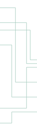

von Schalti (Gast)
hi Sebastian,
ich finde der Schaltplan ist schon nicht schlecht. Eines fällt mir
allerdings noch auf. die Leiterbahnverläufe verwirren teils das Auge und
können dazu führen, dass man falsch zuordnet. Das ist etwas anstrengend
und fehleranfällig beim Lesen, weil der Blick manchmal versehentlich von
Verbindung zu Verbindung "hüpft".
Ich habe dir die betreffende Stelle mal herausgesucht.
Allerdings ist das hier auch Geschmacksfrage. Das sieht vermutlich jeder
anders.
viel Erfolg weiterhin!
von Messknecht (Gast)
Ist das der letzte Stand?
Das die Anschlüsse der Bauteile so nicht gezeichnet werde sollen wurde
ja schon angemerkt!
von HildeK (Gast)
Der hat sogar noch Fehler! An einem Bus müssen auf beiden Seiten die
Netznamen auftauchen!
Auch mit deinem Bild 5.png hast du recht, nichts auszusetzen hätte ich
an 4.png und 6.png. Bei den gekreuzten Leitungen in 1.png und 2.png:
irgendwo muss man kreuzen ...
Richtig und weitgehend gut gezeichnet ist der Plan von Falk B.
https://www.mikrocontroller.net/attachment/493781/Schaltplan_2.pdf
Bis auf ein paar Kleinigkeiten: die Anschlüsse am ISP-Stecker und die
I2C-Anschlüsse an IC6 kann man mit weniger Überkreuzungen zeichnen. Die
Übersicht ist aber trotzdem vorhanden.
> ...6.png.
Ich schon, da:
-> Strom fliesst von oben(VCC) nach unten(Vss/Gnd).
-> Daten fliessen von links nach rechts
Im Netzteil fließt der Strom von links nach rechts!
Ergo, das PS vertikal zeichnen...
oben hohe Spannung, ...

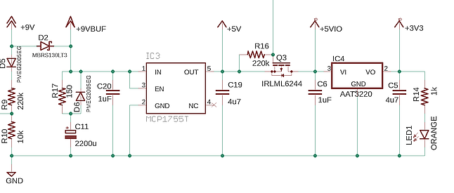

von HildeK (Gast)
Messknecht schrieb:
> Ich schon, da:
Und? Er darf auch von links nach rechts oder umgekehrt fließen. Das ist
kein Dogma. Generell: oben soll man VCC und unten GND einzeichnen.
Dazwischen sind die aktiven und passiven Elemente. Und da fließt er von
oben nach unten!
Ja, für den groben Datenfluss ist das sinnvoll. Wie immer müssen
Ausnahmen möglich sein, so wie bei dem Steuersignal des FET.
Wie willst du das z.B. bei einem Programmierstecker machen? MISO einzeln
ganz rechts und MOSI, SCK und RESET links? Oder, wie zeichnest du dann
einen bidirektionalen Datenbus?
Sinnvoll und verständlich anordnen ist das Ziel!
Ist auch richtig so. Dort ist das 'Signal' ja auch die Spannung, die
durch Regler bearbeitet wird. Der Ausschnitt 6.png ist perfekt
gezeichnet.
In anderem Zusammenhang sollte der Strom sogar von rechts nach links
fließen: bei einem Audioverstärker mit Vorverstärker als Beispiel. Die
Endstufe ist üblicherweise rechts angeordnet, der VV links. Und die
Versorgung sollte man tunlichst auf der Leistungsseite einspeisen. Das
kann der Schaltplan bereits ausdrücken.
Markus H. schrieb:
> Netznamen werden für alle 3 Benutzer passend gewählt:
> Prefix ist der Portname, Mittelteil ist die uC Funktion ,Suffix ist die
> Zielfunktion Bsp.:
> PA1_SPI1-MOSI_TFT9341
> Ergebnis: kein Nachverfolgen von Netzlinien im Schaltplan
Der Name wäre mir zu komplex. Da gibt es dann viele anderen, die sich
nur durch ein oder zwei Zeichen unterscheiden. Gefährlich!
Ich hätte nur MOSI1 genommen und die Leitung so gezeichnet, dass man
schnell sieht, wo sie herkommt und wo sie hin geht.
MOSI ist glücklicherweise ein sehr sinnvoller Name, anders als bei
UART-Signalen RxD und TxD, die zwischen Quelle und Ziel eine Kreuzung
erfordern. Die sollte man dann auch auffällig einzeichnen!
> Label oder Busse können hilfreich sein, ersetzen sinnvolle Netznamen
> aber nicht.
Netznamen sind notwendig, wenn du Busse verwendest. Sprechende Netznamen
sind auch fürs Layout immer hilfreich.
In Plänen wie den oben gezeigten sind sie auch hilfreich, vor allem,
wenn der Schaltplaneditor diese in ein durchsuchbares PDF exportieren
kann. Gerade bei Eagle ist das so und man sollte ggf. auch den Netznamen
am Ziel nochmals einblenden.
Andere Darstellungsarten, wie ich sie oben schon erwähnt habe, könnten
komplett auf Netznamen verzichten. Wenn die (Teil-)Symbole der ICs so
aufgeteilt sind, dass für die Netze nur noch gerade Striche übrig
bleiben, braucht man den Netznamen nicht. Aber im Layout wirst du ihn
vermissen.
Beispiel: Adress- und Datenleitungen zwischen einem Prozessor und dem
Speicher ...
von Schalti (Gast)
Noch zum Thema Label oder Linie. Ich bevorzuge eindeutig wenige Linien
und dafür mehr Label. Ich empfinde das viel angenehmer. Aber jedes
Gehirn verarbeitet visuelle Daten etwas unterschiedlich.
Es ist bei vielen Signalen einfacher im PDF STRG+F zu drücken und dann
das Signal durch das PFG zu verfolgen. Schaltpläne drucke ich fast nie
auf Papier aus. Daher ergeben sich einfach andere Möglichkeiten digital
mit dem Schaltplan zu interagieren.
von Schalti (Gast)
PFG = PDF
Messknecht schrieb:
> Es gibt eine DIN Norm dafür.
@Messknecht
Echt jetzt ?, es gibt eine DIN Norm die vorschreibt wie der Strom im
meinem Schaltplan zu fließen hat ?
Ich könnte mir eine "SOLL" Norm bezogen auf die Signalrichtung
vorstellen, aber keine "MUß" Regel auf die Stromrichtung (elektrisch
oder physikalisch).
Kannst Du mir die Norm nennen ? Nicht weil ich Dir nicht glaube, sondern
aus Interesse was in der Norm geregelt wird.
Taz
Kurze Antwort, gib die Stichworte in eine beliebige Suchmaschine ein und
Du wirst fündig.
Und die Beschriftungen alle schön in Normschrift!
von Netzwerker (Gast)
Hallo Sebastian,
was mich von Anfang an gestört hat: Ein absolutes "no go" ist für mich
das Verdrahten innerhalb des Bauteils.
So geschehen beim Steckverbinder JP1. Das hat sich zwar im Laufe der
Forumsbeiträge verbessert, ist aber trotzdem noch an den Pins 11-12 bzw.
13-14 vorhanden. Natürlich bietet sich das bei gegenüberliegenden Pins
an, ist aber meiner bescheidenen Meinung nach ein schlechter Stil und
behindert eine gute Lesbarkeit des Schaltplans. Deshalb: Zunächst alle
Pins nach außen verdrahten und auch außerhalb des Bauteils verbinden.
Keine Verdrahtungslinien im bzw. durch Bauteile ziehen!
von M. K. (sylaina)
> Du wirst fündig.
Und wenn nicht? Bzw. was wenn die Norm, die du meinst, nicht mit dabei
ist? Ich fände es ja besser, wenn du die Norm benannt hättest. Meinst du
jetzt Norm
DIN EN 60617
oder
DIN EN 61035
oder
DIN EN 61355
oder doch noch ne ganz andere Norm (ja, die drei Ausgewählten sind bei
weitem nicht alle Normen bzgl. Schaltpläne)? Dir schwebt doch offenbar
eine ganz spezielle Norm vor, wäre toll wenn du sie benennen könntest
damit man genau weiß wovon du sprichst und nicht rätseln muss, ob man
jetzt genau das getroffen hast, was du meinst.
Ein extrem schlecht gezeichneter Plan befindet sich hier:
Beitrag "Review Eierlegende Wollmilchsau"
von M. K. (sylaina)
Da ist noch Luft nach unten, das geht noch schlechter :D
> Du wirst fündig
Danke für nichts.
Ich habs mal eingegeben,
EN 60617 Symbole (ja weiß ich)
EN 61035 hat irgendwas mit HIFI oder Installationen zutun
EN 61355 ist für Anlagen und Einrichtungen
Die DIN EN 61082 Dokumente der Elektrotechnik beschreibt "sollte"
Vorgaben. Geht aber auch mehr in Richtung Anlagen, Einrichtungen usw.
Ich kenne das aus Stromlaufplänen vom KFZs oder Hausinstallation
(Stromweg von oben nach unten).
Ich habe keine DIN Norm gefunden, die mir klare Vorgaben macht, wie ich
meinen Schaltplan zu designen habe. Höchstens "sollte" Vorschläge.
@Messknecht, wenn Du Informationsmaterial hast bitte gerne nennen, ich
bin immer auf der Suche nach Standards und Anregungen.
von Uwe (Gast)
also ich muss sagen ich konnte deinen 1. Plan lesen. Etwas unhandlich
waren "durchgestrichene" Bauteilbezeichnungen, aber das hat sich ja
schnell gebessert.  Es sind einige Zeichnungen unterwegs welche die
Sache so verschlechtern das der Überblick leidet. Ich mag auch Busse,
aber dann müssen an beiden Enden die selben Pinnamen(Labels) stehen
sonst sucht man sich im wirklichen Leben einen Wolf.
Alles andere ist Geschmackssache und DIN ist oft Wunschdenken von
Sesselfurzern
Behalte deinen jetzigen Stiel, der ist nicht schlecht.
Viel Erfolg, Uwe
Thema verfehlt. Es ging nicht darum ob „Du“ den Plan lesen kannst. Das
können wohl einige hier.
Falk B. schrieb:
> Ich sag mal, so würde ich es lassen, das paßt, wenn gleich man über
> Details und Stil endlos diskutieren kann.
Danke für deine Mühe und die vielen Anregungen in deinem Plan.
Ok, verstanden, interessant.
Bauform B. schrieb:
> Bitteschön!
Danke schön!
> Dann hat er die Angewohnheit Leitungen früh zu kreuzen ohne
Ok, Kreuzungen vermeiden wo möglich.
Danke für den Beitrag, werde ich als Grundsatz beherzigen (die
Flussrichtungen eventuell nicht im Versorgungsteil).
HildeK schrieb:
> Es geht nicht um Schönheit, sondern um Übersichtlichkeit.
Markus H. schrieb:
> Funktionen an einem IC werden nach Funktion angeordnet und ggf. in
> verschiedene Symbole aufgebrochen.
Ok, der Meinung sind viele, kann ich nachvollziehen.
Danke für deine Meinung.
Danke, sehe ich jetzt auch so.
> schnell gebessert.
Danke, auch ein guter Beitrag zum Thema.
LG, Sebastian
