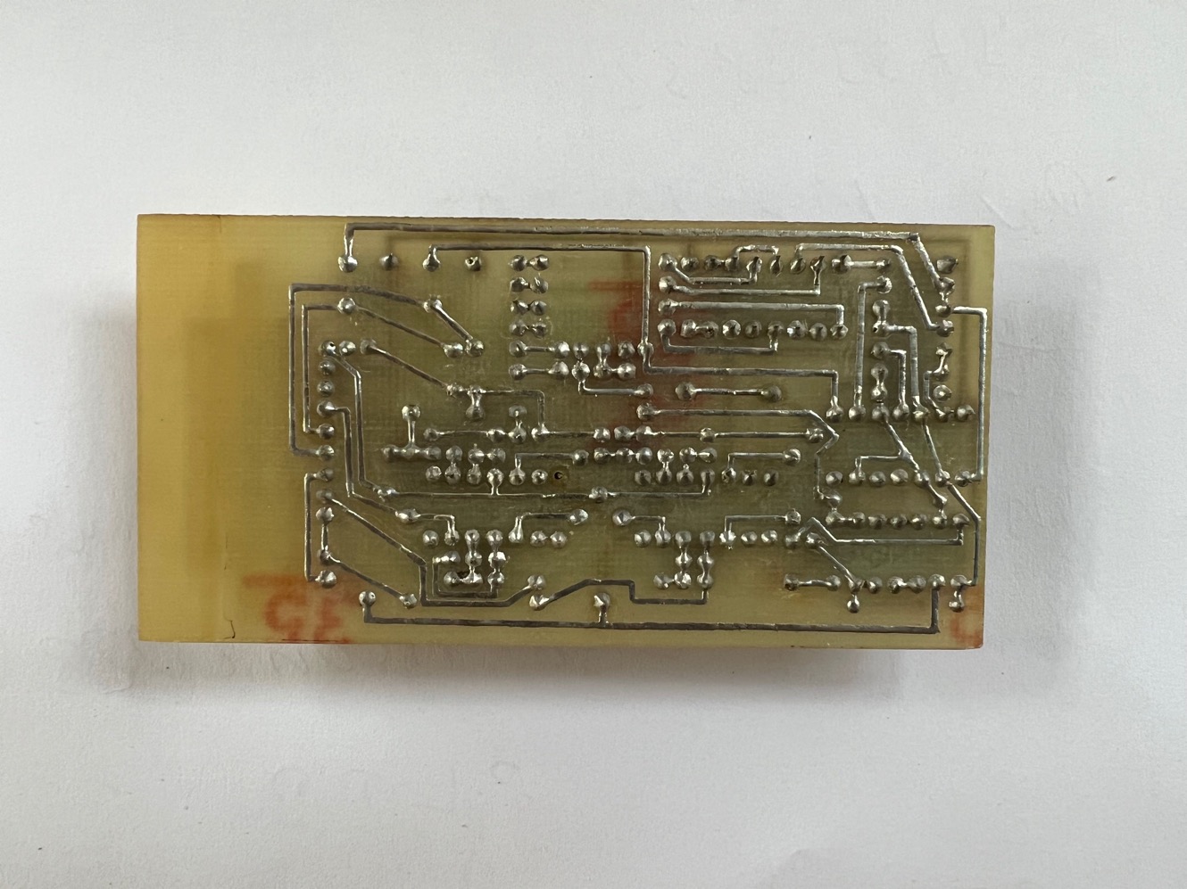

Mein 2. Beispiel ist verzinnt mit SENO Glanz-Zinn. Gab's mal
beim blauen Klaus ( Conrad). KA ob immer noch. Spoerle hat es noch,
jetzt nicht mehr als braune Tüte zum Einrühren in 1l Wasser sondern als
Plastikflasche mit bisschen Pulver, in die der Liter Wasser noch
dazupasst.
Funktioniert eigentlich gut, aber es erfordert eine peinlich saubere
Platine. Einfach 1 Stunde in die Brühe legen. Wenn man Photolack hat,
macht man den am besten mit Nachbelichten und nochmal NaOH ab.
Da werden Fingerfettspuren auch gleich verseift.
Notfalls hilft Sauberrubbeln mit dem Poliblock. Das ist so eine Art
Radiergummi mit Schleifkörpern drinnen. Der erzeugt schwarze Krümmel
wie den, den BS-B als Loch in der Leiterbahn fehlinterpretiert hat.
Kann man aber wegwischen.

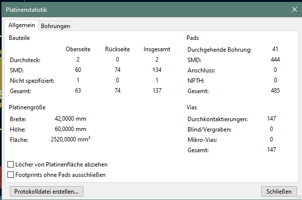

Michael schrieb:
> Meine letzte dicht gepackte 2L doppelseitig SMD hat mich 9€ im
> dreierpack bei Aisler gekostet und war nach 6Tagen bei mir.
> Ein simples Layout, aber erheblich mehr als Du je wirst bauen können in
> der Baugröße mit Deinen Hobby Mitteln.

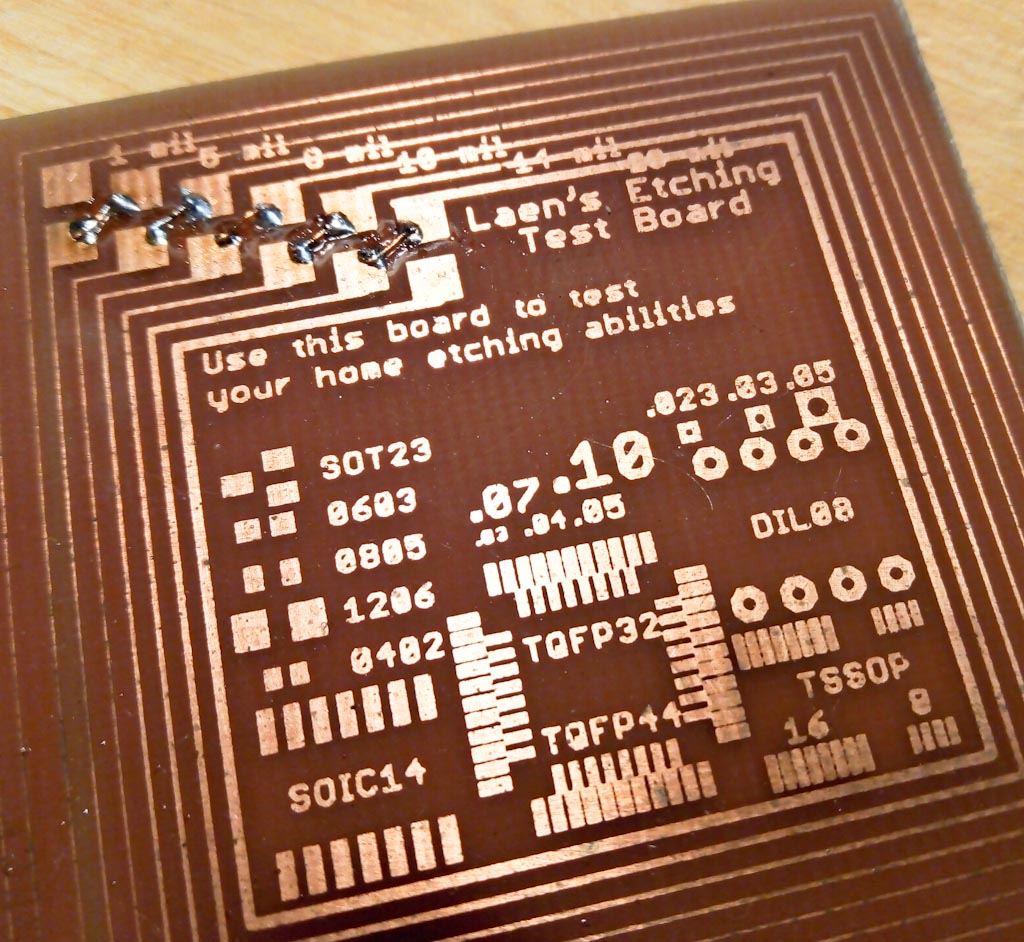

von Thomas W. (goaty)
Noch Potential für Verbesserungen ;-)
Aber sowas von.
Der TQFP ist an zahlreichen Stellen kurzgeschlossen weil nicht
ausreichend geätzt.
Dafür sind selbst die dickeren Leiterbahnen kräftig angefressen, die
dünnen teilweise scheinbar unterbrochen.
Welcher Querschnitt übrig bleibt und welche Mindestabstämde, ist
vollkommen unklar.
So kann es sein das pure Duchgangstests noch okay sind,
Spannungsfestigkeit und Querschnitt aber nicht.
Und deswegen mache das nicht mehr.
Ich habe genug zu tun den Fehler in meiner Schaltung zu finden und die
'Kugelsicher' zu machen für den realen Einsatz.
Auf die PCB will ich mich verlassen können ohne mich fragen zu müssen ob
das Problem bei jeder dritten PCB auftaucht weil die PCB Müll ist oder
weil sich ein grenzwertiges Verhalten zeigt das ich verstehen und
abstellen muss.

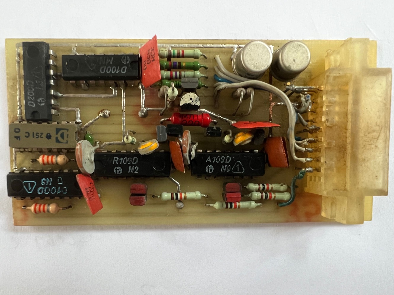

Ich hab den Thread schon gelesen. Es ist schon beeindruckend was Du so
schreibst, aber wie heißt es doch "Bilder sagen mehr als tausend Worte".
Warum zierst Du Dich so uns die Resultate Deiner Arbeit zu präsentieren?
Gibt es keine präsentationswürdigen Projekte? Bist Du erst bei Versuch
Nr.1500 und sehen die Ergebnisse deshalb so wie bei Darth
(Beitrag "Re: Anfänger Ätz Fragen") aus? Da würde ich
ich die natürlich auch nicht vorzeigen wollen. Selbst meine erste
Leiterplatte (das war 1970) sah besser aus und war nicht so stark
unterätzt, wie die von Darth. Damals wurden die Entwürfe noch auf
kariertem Papier oder Millimeterpapier gemacht. Danach wurde der Entwurf
auf das Basismaterial gelegt und die Lötaugen angekörnt. Dann war Malen
dran. Das Zeichnen der Lötaugen/Leiterzüge erfolgte mit verdünnten
Nitrolack und einem feinen/spitzen Pinsel oder mit einer Röhrchenfeder.
Ich habe letzere bevorzugt. Geätzt wurde dann, wie damals üblich mit
FeCL3. Kurze Zeit später habe ich dann einen Scribent mit einem selbst
hergestellten Abdecklack benutzt. Da ist dann auch die abgebildete
Leiterplatte entstanden. Da war ich 16 (also vor gut 50 Jahren) und noch
Schüler. Meine Mittel waren da sehr begrenzt. Gebohrt wurde die Platte
mit einer Handbohrmaschine in einem Bohrständer. Zum Löten gabs einen
Deltalötkolben (so was hier
https://i.ebayimg.com/images/g/VZAAAOSwhztbK~b5/s-l1600.jpg) mit schön
ausgeschmiedeter Spitze.
Von einem Equipment, wie wir es heute zur Verfügung haben, haben wir
seinerzeit nur geträumt.

Oh jetzt hast Du mir aber eine rein gewürgt. Im Gegensatz zu Dir habe
ich ein ganz altes Projekt von mir gezeigt - handgemalt und selbst
geätzt. Da war auch keine steile Lernkurve angesagt, einfach ordentlich
malen und die Ätzbrühe so angesetzt wie's allgemeinempfohlen wird - also
keine Sonderlocken, dann funktioniert das auch.
Und ja heutzutage würde die PCB noch besser aussehen, weil, wenn ich mal
wirklich ne Platine mache, die Strukturen lithografisch erzeuge. Da
bekommt man natürlich bessere und feinere Strukturen hin. Allerdings bin
ich mir auch bewußt, daß es ab einer bestimmten Strukturgröße eben nicht
sicher funktioniert. Eh ich da ewig probiere den Prozeß zu optimieren,
überlasse ich das dann lieber Leuten die das täglich machen und ihre
Brötchen damit verdienen. Da bekomme ich i.d.R dann auch was
Ordentliches. Mehrlagig, also ab 2 Lagen, kann ich mit den Ergebnissen
eines professionellen Fertigers eh nicht mithalten.

Moin,
So schlimm ist es nicht unbedingt. Hier ein zufällig gefundenes Bild
eines Funkbaken Controllers aus dem Jahre 2000:
Beitrag "Re: Zeigt her Eure Kunstwerke !"
Die machte ich mit meiner alten Eigenbau CNC von 1997. Ist immer noch im
Einsatz nach 23 Jahren.
Also, ganz abschreiben würde ich LP Gravur nicht.

beinahe wäre es verwendbar gewesen, wenn es denn nicht das 100te
Testlayout mit Über- und Unterätzungen gewesen wäre.
Außer dieses. Das war gute Arbeit.

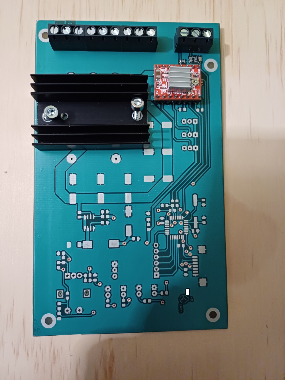

Das bedeutet also, da ich meine Platinen selbst mache und dafür ca. 5h
benötige (bei reinen Prototypen, 1h ohne Lötstopp) habe ich keine Zeit
mehr für das oben genannte? Spannend, wie konstruktiv das hier ist.
Anbei ein Beispiel einer selbst geätzten Platine.
Sieht super aus ohne jede Ironie.
Trotzdem sind das sehr grobe Strukturen.
Ich baue dicht gepackt 2seitig bestückt und 0603 ist da eher schon
fettes Zeug.
Sowas könnte ich nicht selber herstellen und Du auch nicht.
Siehe Anhang.
